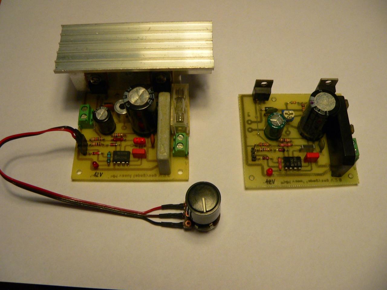

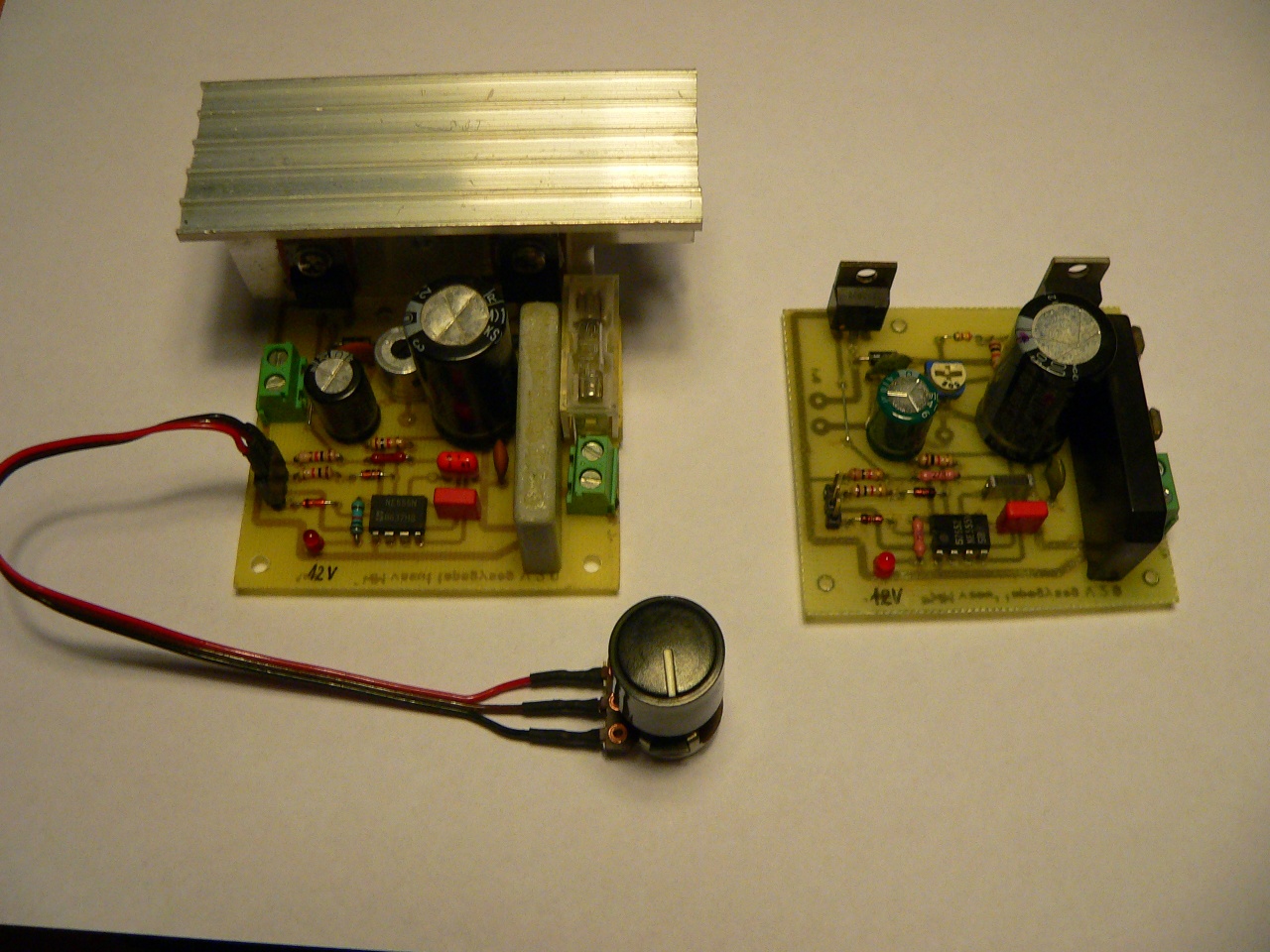

(#27846) Antal Miklós válasza Fordítókorongos hozzászólására (#27824)
Jan 8, 2014 |
Szia Fordítókorongos, csatoltam a NYÁK tervet (Sprint Layout-ban) és egy fényképet a legutóbbi szériából. A hűtőborda egy régi PC-tápból való, az LM317 és a BUZ11 alá szigetelő alátétet kell tenni. Több fajta trimpotival (ami a működési tápfeszt beállítja) megépítettem, stabilan működik.
Csak megjegyezném, hogy mint PWM-t többfélét is kipróbáltam: csak tranyóst, LM339 el készült sőt LM084-el is készítettem, sőt az első verzió az 555-el az még tranyós volt.
Sok sikert az utánépítéshez. |

(#27856) Fordítókorongos válasza Antal Miklós hozzászólására (#27846)
Jan 8, 2014 |
Szia Miklós!
Köszönöm a nyáktervet.
Már csak nyáklapot kell szerezni,megvenni hozzá az alkatrészeket és összerakni.
Egyszerű,nem nagy szám összeállítani,és nem kell hozzáértőnek lenni hozzá,ráadásul szerintem olcsón megépíthető.
Flocsy modellezőtársunkat szerettem volna kicsit bátorítani,hogy ne ijedjen meg tőle, nyugodtan vágjon bele a dologba.
Már többféle tápegységet csináltam,de pont ilyet,még nem.
Igazából nincs is rá szükségem,de kíváncsi vagyok rá.
És ha nem jönne össze elsőre,vagy elakadok vele,akkor itt biztos segítséget kapok hozzá.
Zsolesz:
Nincs miért bocsánatot kérni.
Köszönöm a segítséget.
Igen,én digitális pályán futtatom a mozdonyaimat.
Viszont,ha egy új mozdony érkezik a fűtőházba,és nincs még hozzá dekóderem ,valahogy akkor is szeretném egyből megjáratni,megfigyelni futását.(mindig így van!)
Ehhez viszont már szükségem van egy analóg menetszabályzóra.
Ennyi!
Miklósnak külön gratulálok a remek cikkeihez!
(Lehet belőlük mesterfogásokat ellesni bőven)
Köszönjük!
Jó modellezést,elektronika építést! |

(#27866) Fordítókorongos válasza Antal Miklós hozzászólására (#27846)
Jan 9, 2014 |
Szia Miklós!
A nyáklaprajzod az alkatrészek felői oldalt ábrázolja,vagy
az elkészítendő rézfóliás oldalt?(Nehogy szívás legyen a vége)
üdv.:korongos |
(#27869) Fordítókorongos válasza Fordítókorongos hozzászólására (#27866)
Jan 9, 2014 |
Alkatrészes oldala.
A Grace-ből Rájöttem. |

(#27906) Antal Miklós válasza Fordítókorongos hozzászólására (#27866)
Jan 10, 2014 |
Sziasztok, Bocsi majd el felejtettem, de emlékeztettetek rá.
A csatllt NYÁK terv a forrasztási oldal felől értendő, tehát a látott réz oldal!.
A furatok az IC-nek és R részére 0,8mm, a FEt és stabi , dióda valamint a biztosíték részére 1mm, a diódahíd már 1,2mm igényel.
Segítséget szívesen, ha NYák kell irjál. vasalásos technikával gyönyörűen megcsinálható. |
(#27927) Fordítókorongos válasza Antal Miklós hozzászólására (#27906)
Jan 11, 2014 |
Most kezdhetem elölről!  (vagy NEM!)
Már megcsináltam a nyákot,a Grace híd eltérő lábkiosztása és az alkatrészek ábrázolása miatt gondoltam,hogy az alkatrészes oldal.
Most már látom,hogy a Grace mindkét oldalról beültethető helyesen,azt hittem,hogy nem.
Ha az 555-öst néztem volna, kiderült volna egyből,de akkor még nem volt meg,és arra nem gondoltam.
Na mindegy,már megszívtam.
Kézzel csináltam,sokáig tartott,lehet ,hogy beültetem nyák oldalról.(A vasalós módszer nálam nem játszik sajnos)
Egyébként az összes alkatrész megvolt 895Ft.-ból egy drága helyen.
Éppen időben szóltál,mert még nem volt beültetve.
Jó modellezést! |

(#27935) JZoli válasza Fordítókorongos hozzászólására (#27927)
Jan 11, 2014 |
Ha nagyon óvatosan áthajlítod az IC lábait a másik oldalra akkor simán beültethető a fordítottan gyártott nyákba is! (Már én is jártam így!) |

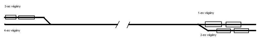

@etwg, nézegettem ezt az ingavonat vezérlőt pusztán ötletelés céljából, mert egyszer nekem is megfordult a fejemben, hogy kéne csinálni a hálószoba falára az ágy fölé ingajáratot, és a múltkor bele tetted a bolhát a fülembe... Most csupán szoftveres szemszögből, te tudod hogyan működik ez?
Én kb erre tudok tippelni: az AC 16V megy a jelző kimenetre. (Ilyet is szeretnél? Ha igen, az hogy működik? Megint nem elektronikailag értem, hanem logikailag, avagy vasutüzemileg) a piros-kék megy a sín középső, hosszú szakaszára, aztán kettő az a trafó bemenete. Na eddig kb megvan. De most jönne a lényeg, a két IN. Itt tényleg csak tippelni tudok, hogy a két végállomásnál van egy-egy a motorvonatnál hosszabb szakaszolt rész, és onnan valamilyen módon jön(/megy) a jel az IN- ekbe. Mivel 2*2 csatlakozás van, nyilván mindkét sínszál szakaszolva van, és gondolom azért nem csak az egyik, hogy ne csak hirtelen megállítani lehessen, hanem esetleg szépen lassan leállítani meg elindítani vissza? De nem világos minek ehhez 4 vezeték.
Én így próbálnám: a piros a "közös" azaz az a sínszál nincs szakaszolva. A kék igen, és ahogy belép IN1-re egy fémkerekes jármű, azt érzékeli a vezérlő, és lassító üzemmódban lép. Ilyenkor rögtön a kékkel megegyező áramot kapcsol a leszakaszolt végállomásra azaz IN1-re, és az előre beállított értékeknek megfelelően szépen lassan leállítja a vonatot (a ppiros-kék részen és a piros-IN1 részen is). Leállás után előre beállított ideig vár (opcionálisan hangosbemondózik  majd megfordított polarítással szépen lassan felgyorsul a vonat: IN1-piros és kék-piros részen. Ahogy eléri IN2-t, ugyanez játszódik le, értelemszerűen fordítva. Elvileg a két állomáson mind a szakasz hossza, a lassulás üteme, a gyorsulás üteme, és a várakozás hossza is külön állítható lenne. Sőt akár még randomális összetevője is lehet hogy életszerübb legyen mennyit vár.
Te hogyan gondoltad? |
(#28116) etwg válasza flocsy hozzászólására (#28115)
Jan 13, 2014 |
Ezt az áramkört pontosan nem ismerem. Eddig a Conradtol többet megépitettem pl. Inga.
Az ingavonatnál a fö gond, hogy a mozdony ( jelado) a két állomáson a vonat más-más végén van.
A conradtol letöltheted a pontos leirást, nézd azt meg.
Ha elökészitett vonatot akarsz járatni - a vonat mindkét vége alkamas jeladonak ( preparált kerekek a vagonon ), akkor valamivel egyszerübb a dolog. A gyári cuccok többnyire vágott sinszakaszokkal dolgoznak ( azaz nincs semilyen más jelérzékelö).
Ha pl. optokapukkal dolgoznál akkor nincs ilyen gond, mert az mindig a vonat végét érzékeli.
Az adott áramkörben valoszinü az egyik szakasz inditja a lassulást a másik meg a pontos ( helyhez kötött ) megállást. Innen indul az idözités majd az irányváltás. Nem egészen tudom mire kell ehhez 3 rele, de ha megy akkor nincs baj.
Amugy ezek a conrad cuccok egész jok, egyet épitettem a bolt számára 5 évig volt a kirakatban, 2 havonta elfogyasztott egy mozdonyt  , de amugy hibátlanul ment. |
(#28117) etwg válasza etwg hozzászólására (#28116)
Jan 13, 2014 |
Elolvastam a leirást, hát elég ködös, azon kivül, hogy nem lassit (azaz amint eléri a kontaktust azonnal megáll), ami sajnos nagyon rossz tulajdonság ( fiatal gyerekként az elsö ilyen cuccom is ezt csinálta - egy darab 74121-l meg 2 tranyoval). Az eredménye 2 hulla mozdony lett törött fogaskerékkel.
Szoval igy ne!
Az ingajáratnál a végeken 2-2 szakasz legyen. Az elsö inditsa el a lassulást ( beállitható), majd pedig a végállást ( a lassulást ugy kell beállitani, hogy itt a vonat már csak éppen menjen). A második szakaszon a vonat mindenképpen azonnal megáll ( mint a te áramkörödben).
Már nem tudom melyik ilyen szerkezet, de valamelyik már öntanulo volt. Azaz érzékelte a vonat sebességét és a lassulást maga optimalizálta. Azaz mérte az idöt a két szakasz között és abbol állapitotta meg a lassulást.
A másik baj, hogy két áramforrást igényel 16V~ és 12V=. Ez felesleges, mert amugy is sziget vonal az inga, igy az áramkör maga is képes lenne ellátni a pályát vontato árammal.
( ami sokkal jobb) |
(#28121) etwg hozzászólása
Jan 13, 2014 |
Kb. Ez a folyamata az ilyen vezérlésnek:
1. A vonat a pálya közepéröl indul az egyik végpont felé
2. Eléri az állomás szélét és lassitani kezd
3. Eléri a peron végét, itt megáll, vörösre kapcsolja a jelzöt.
4. Vár egy ideig ( beállithatóan)
5. Letelik a várakozási idö átkapcsolja a pálya polaritását, esetleg szabadra állitja a jelzöt.
6. elindul és gyorsit a másik vég felé.
Innen ismétlödik az algoritmus. ( a két végállomás érzékelö és szakaszolo elemei azonosak (azaz nem kell duplázni, hiszen a pályán amugy is csak rgy vonat lehet.)
Elvben még vonatcserét is lehet csinálni ( én is erre készülök), igy az egyik vonat érkezése a másik bentállot indithatja ( ilyenkor váltokat is kezelni lehet). |
(#28127) flocsy válasza etwg hozzászólására (#28121)
Jan 13, 2014 |
Nem gondoltam erre, hogy mindkét oldalon 2 szakasz kell, de logikus, a biztonság kedvéért.
Amit viszont nem értettem az amit írtál, hogy nem kell duplázni a kétoldali elemeket. Arra gondolsz, hogy elég 1 áramkör, és szimmetrikusan mindkét vég lassító és megállító szakasza ugyanoda van bekötve? Ez is jó ötlet
Azt tudod, hogy Arduinon hogy kell a szoftver szempontjából elképzelni a jeleket? Űgy értem, hogy pl amikor a vonat elhalad egy bizonyos pont mellett (és itt gondolom mindegy, hogy szakaszolunk, vagy opto-szenzor vagy reed van) akkor az mi történne? Az egyik bemeneti porton magasra vált a jel? Analóg vagy digitális port kéne ehhez? Én mondjuk el fogok tudni boldogulni a program megírásával. És amikor kell, kiadja a program a következő jelek közül a megfelelőt. Szerinted ez kb jó:
1. lassítás: ezt valamilyen módon az Arduino végezné gondolom. Mivel látom, hogy lehet PWM jelet generálni vele, és azzal szép a lassítás, gondolom az lenne célszerű, ha magában a szoftverben lenne az hogy ritkítja a PWM jelet.
2. megállítás: lekapcsolja a kimeneti jelet
3. szükség esetén jelzők reléinek (esetleg ledeknél simán rákötve) állítása
4. várakozás: triviális
5. polaritás váltás (nem biztos, hogy analógban sok értelme van ide tenni, mondjuk digitálisban jól mutatna, hogy a vezető átért, felkapcsolta a fényszórót, de még nem indul
6. további várakozás - opcionálisan
5. indítás: PWM jel a kimenetre
7. gyorsítás
Jól gondolom, hogy bármilyen módon is érzékeljük majd hol haladt el a vonat, kelleni fog egy-két apró áramköri elem, ami a jelet az arduinó számára fogadhatóvá teszi, de nekem a program szempontjából (azon túl, hogy analóg vagy digitális jel lesz-e) ez közömbös? |
(#28130) etwg válasza flocsy hozzászólására (#28127)
Jan 13, 2014 |
Analogban aránylag egyszerü megoldani a feladatot, mert ha megfigyeled a sinekbe menö piros meg két vezetéket, azok irányváltáskor felcserélödnek, (relé).
Igy ez egyböl megoldja az érzékelési problémát is. Gyakorlatban még a relé elött a kék vezeték a közös (vagy GND, vagy minusz, ahogy tetszik), a piros meg a sebességet adja (ebbe kell adnod a PWM stb. jelet). Menet közben a elöre a jobb oldali sin a plusz. Azaz, ha a bal oldali sint szakitod meg a szakaszoknak, akkor elég figyelni, hogy a szakaszokban mikor keletkezik azonos potenciál. Amikor a kerék, vagy alváz átmegy a nyilt pályáról a szakaszra, akkor egy pillanatra a két potenciál azonos lesz. Ezt használjuk ki, s ilyenkor vagy relével vagy egyszerü diodával GND-ra huzzuk az elsö szakaszt, azaz kezdödhet a lassulás. Ugy is megcsinálhatod, ahogy a te leirásodban volt, hogy beiktatsz egy kb1 cm-es kapcsolo szakaszt, ami kapcsolja a lassitást. (ne felejtsd el utánna áthidalni ezt a rövid kapcsolosint.)
Az utolsó szakasz nem igényel extra figyelmet analog világban,oda csak egy forditott dioda kell, hogy elöre már ne menjen a vonat, meg egy kapcsolo kontaktus stb.
A pálya másik végén ugyanez lesz, ha megfordul a polaritás. Azaz a két ézékelö kontaktust nyugodtan össze is kötheted, valahogy igy:
a két sin a vágányban
-------v-|--------v-|---------------------------------------------
A két ^és v kontaktust (belsö kettöt meg a külsö kettöt) nyugodtan összekötheted, azaz mindössze 2 bemenet kell.
Ezek lehetnek sinkontaktusok vagy optoérzékelök.
Az arduinotól persze jó ezeket leválasztani legalább valamilyen tranzisztorral vagy még jobb optokoplerrel. Mindig a GND-hez viszonyitva kapcsolunk, azaz, a kontaktust felhuzzuk 4-10 kOhmos ellenállással a +5V-ra, és a kerék (mozdony) 0-ra huzza. Ez inditja a folyamatot.
Amikor megfordul a polaritás a kontaktusok elvesztik a szerepüket, mert a mellettük levö sinben nem GND potenciál lesz. (persze jo megcsinálni a védelmet is - dioda stb. mert a kerék most a vontato jel + oldalát fogja az érintkezöre juttatni) )
Szóval 2 bemenet kell, meg egy relés kimenet ami forditja a sinekben a potenciált.
DCC-ben maradhat a 2 érzékelö (végenként), de a többit már a SW-ben kell megcsinálnod. Ez már bonyolult dolog (ismerni kell a DCC kodját). |

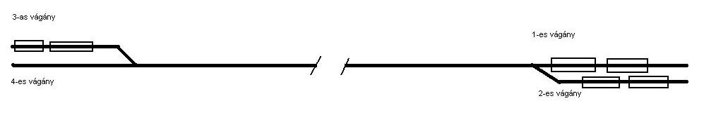

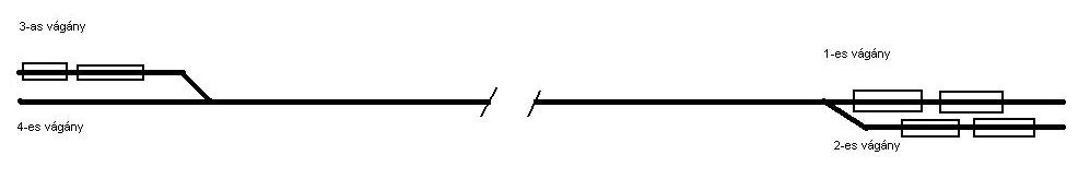

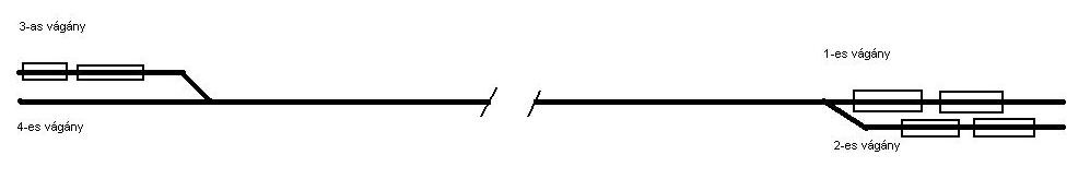

(#28144) peti_k válasza etwg hozzászólására (#28130)
Jan 13, 2014 |
Első terepasztalomat tervezgetem, digitálisan szeretném üzemeltetni, idővel számítógépről vezérelve. És az inga vonat vezérlése engem is érdekelne. Analógban azt értem, hogy 1 szerelvény elmegy A-ból B-be és utána visszajön. De én ettől kicsit (vagy nagyon) bonyolultabbat szeretnék készíteni. Mellékeltem egy rajzot is, hogyan képzelném el. Tehát az 1-es vágányról a vonat elmenne a 4-es vágányra, ha beért, akkor indulna a 3-as vágányról a vonat az 1-es vágányra, ha beért akkor a 2-es vágányról a vonat a 3-as vágányra, és így tovább. A kérdésem az lenne, hogy digitálisban, vagy analógban lenne érdemes megcsinálni (vagy melyikben lehet egyáltalán), mert azért túl bonyolultat nem szeretnék kezdő létemre. Válaszokat előre is köszönöm! |
(#28148) zsolesz74 válasza peti_k hozzászólására (#28144)
Jan 13, 2014 |
Ezt a verziót én anno analóg vezérléssel, BTTB relékkel csináltam meg. Na meg kell egy-két kapcsolóvágány. |
(#28153) etwg válasza peti_k hozzászólására (#28144)
Jan 13, 2014 |
Analogban nem különösebben bonyolult ( lásd az alábbi hsz-t).
Digitálisban megfelelö vezérlö kell meg a hozzátartozo környezet. Egyes jobb vezérlök ( tran, esu stb. ) tudnak ilyesmit, de nem probáltam, hogyan müködnek. |
(#28156) peti_k válasza etwg hozzászólására (#28153)
Jan 13, 2014 |
Köszönöm mindkettőtöknek. Közben rájöttem, hogy analógban valószínűleg működne a dolog. Digitálisban megpróbálok még utánaolvasni a tran és esu leírásokban. |
(#28159) zsolesz74 válasza peti_k hozzászólására (#28156)
Jan 13, 2014 |
Az ESU ECOS2 komplett 8 vonatos ingavezérlőt tartalmaz, ami programozható! De ez a vezérlő nem éppen olcsó Mo.-on!  |
(#28162) peti_k válasza zsolesz74 hozzászólására (#28159)
Jan 13, 2014 |
Igen erről az előbb olvastam a neten, hát van ára, de tud is sok mindent. Csíkos műhelyben is vannak jó dolgok, és elég elérhető áron. Szerintem előbb megtervezem a terepasztalt, és hogy milyen forgalmat is szeretnék pontosan, aztán körülnézek a piacon, miből lehet megvalósítani. Mivel H0-ban gondolkodom túl nagy úgysem lesz. Ingavonatnak meg a 3 db pont elég, nem kell a 8 db (max. a távoli jövőben). |
(#28165) zsolesz74 válasza peti_k hozzászólására (#28162)
Jan 13, 2014 |
Nem kell a 8, ez a felső határ. És ha a többi funkciót nem használod, akkor nem is jó beszerzés...
Istvánnal nyugodtan beszélgethetsz, elfoglalt, de még olyan nem volt, hogy kérdést válasz nélkül hagyott volna.
A méretarány jelen esetben nem számít, mert az inkább a méret és járműpark szempontjából érdekes.
A vezérlés az univerzális.
Az ECOS2 akkor tud nagyot támogatni, ha esetleg még többféle dekódered is van, nem csak DCC. De belepakoltak mindent az ulmiak, ami a digivasúthoz kellhet. |
