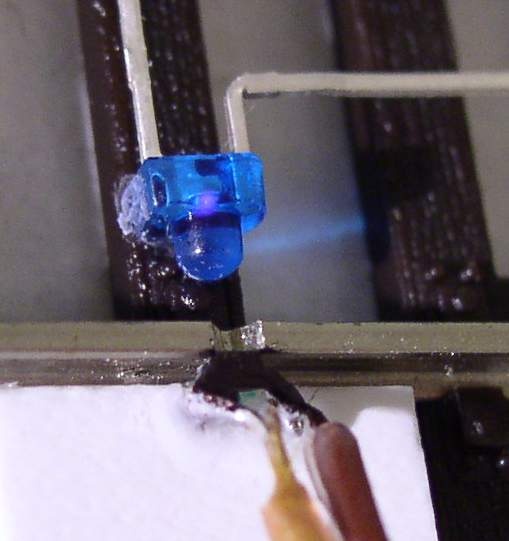

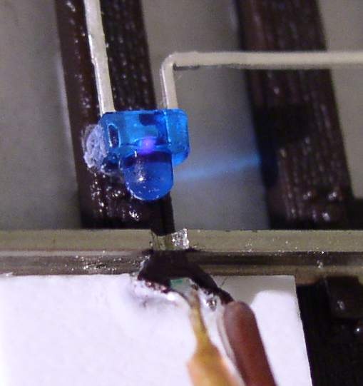

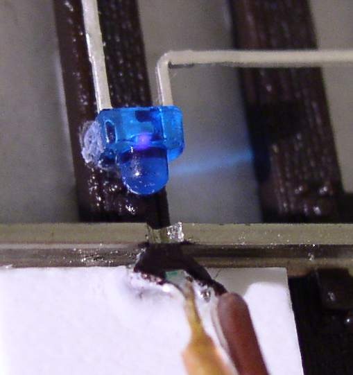

(#32117) diginewl válasza etwg hozzászólására (#31525)
Ápr 15, 2014 |
Tiszteletem!
Sokat gondolkodtam az opto kapum logikáján, aztán mégis úgy döntöttem, hogy nem reflexiós, hanem "fényzárós" lesz.
zsolesz74, és JVND topiktársak által adott javaslatok segítségével átterveztem egy netről ide is linkelt kapcsolást.
A vége ez lett.
A kapcsolás érzékenységét egy potméterrel "lőttem be" saját kísérletezgetés után.
Így, sem teljes sötétben, sem napfényben 15cm-ről spot lámpával rávilágítva nem zavarja az egyértelmű kapcsolást. Azaz a relé két pontja között vagy 0V, vagy 12V jelenik meg, átmenet nincs.
A sín mellé "épített" fototranzisztor a sínen reszelt lyukon át látja a sínek között elhelyezett infaLed-et.
(Rendelés alatt van egy SMD infraLED, mellyel talán alig észrevehető lesz az egész kapu.)
Köszönet a Topiktársaknak a segítségért!!! |

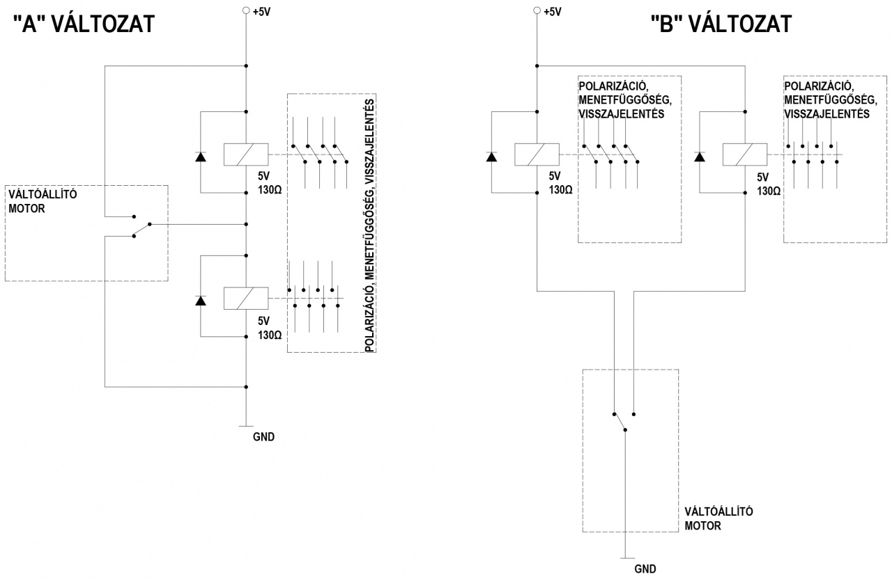

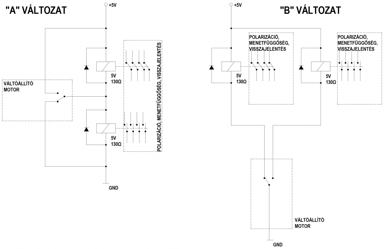

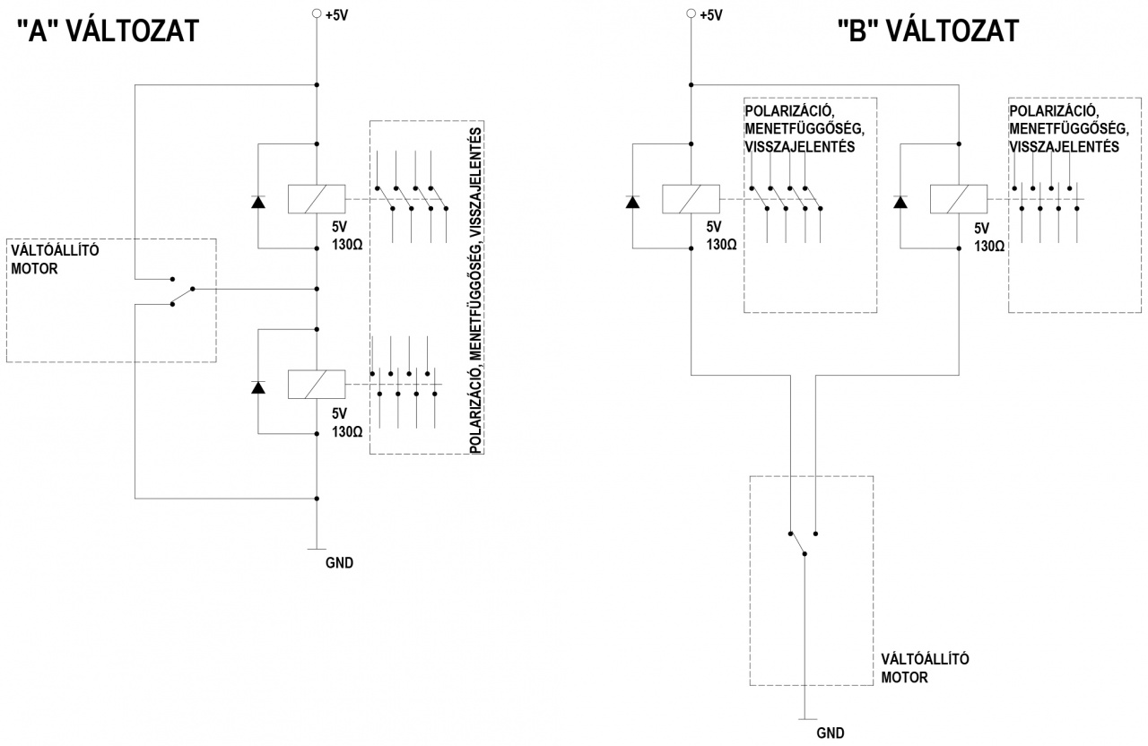

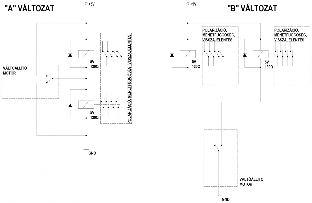

(#32120) juhkrist hozzászólása
Ápr 15, 2014 |
Üdvözlök mindenkit!
Épülő terepasztalom elektromos kapcsolásaihoz szeretném az urak segítségét kérni!
A váltók működtetését Conrad típusú váltóállító motorokkal oldottam meg.
Ennek a motornak van egy beépített érintkezőpárja, visszajelentésre vagy szívpolarizációra. Én mindkettőt szeretném, sőt, a jelzők és váltók között is szeretnék egyszerű logikai függéseket létrehozni, ehhez viszont a beépített 1 pár érintkező kevésnek tűnik...
Találtam pár 5V-os, 4 záróérintkezős miniatűr relét és arra gondoltam, hogy ezeket használnám az érintkezők többszörözésére.
Életemben soha nem dolgoztam ilyen relékkel, ezért kellenének tippek.
Összerajzoltam két változatot. A "B" tűnik egyszerűbbnek, viszont reményeim szerint az "A"-val ki lehet küszöbölni, hogy a váltóállító motor érintkezőjének kontakthibája zárlatot okozzon a szívpolarizációban (szerintem a kapcsolás kizárja, hogy a két ellenőrző relé egyszerre húzzon).
Kérem, ha valaki szakavatott ráér, vessen egy pillantást a vázlatra, hogy egyáltalán működik-e valamelyik elképzelés!
A relék hajtására egy régi jó számítógéptápom van, ha az használható ilyesmikre.
Köszönettel,
Juhász Kristóf |
(#32129) etwg válasza juhkrist hozzászólására (#32120)
Ápr 15, 2014 |
Gyakorlatilag mindegy melyik kapcsolást használod, mind a kettö müködhet.egy ohmmérövel vizsgáld meg, hogy a váltomotor kontaktusai nincsene galvanikus kapcsolatban egyébb vezetékekkel. |
(#32151) JZoli válasza juhkrist hozzászólására (#32120)
Ápr 16, 2014 |
Nem lenne egyszerűbb megoldás egy kiegészítő érintkező szerelése a váltó alá, amit a váltóállító mechanizmus működtet? Ezt mindkét végállásra be lehetne tenni és megspórolnál váltónként két relét. |
(#32162) juhkrist válasza etwg hozzászólására (#32129)
Ápr 16, 2014 |
Köszönöm válaszod!
Még egy kérdésem lenne ezzel kapcsolatban:
jó-e így direktbe vezérelni a mágneseket, vagy valami tranzisztoros kapcsolást közbe kell-e iktatni? |
(#32163) juhkrist válasza JZoli hozzászólására (#32151)
Ápr 16, 2014 |
Sajnos többre van szükségem, mert azt szeretném, ha a bejárati jelzőkön megjelenő jelzési képek a váltók állásának megfelelően jelenjenek meg... kell az a végállásonként 4-4 szabad érintkező... |
(#32164) etwg válasza juhkrist hozzászólására (#32162)
Ápr 16, 2014 |
Azzal semmi baj nincs, teljesen felesleges tranzisztorokat oda rakni. Ami viszont továbbra is kérdéses és Zoli is felvetette, hogy az elektromos megoldás nem adhat informáciot a válto valos állásárol, igy továbbra is ott vagy, ahol a Conrad állitomüvel voltál. Ha az kapcsol, kapcsolnak a relék is, de nem biztos, hogy a válto valaoban átáll a másik állásba.
Ezt kizárolag egy külsö kapcsoloval lehetne megoldani amit a váltoállitorud mozgat. (pl. egy apro könnyü járásu tolokapcsolval, amit a Conrad motor átkapcsol, és onnan a rud mozgatja a válto nyelvét.) |

(#32170) juhkrist válasza JZoli hozzászólására (#32167)
Ápr 16, 2014 |
Köszönöm a tippet!
A motor és a váltó elég fix mechanikai összeköttetésben van, azt hiszem, hogy megelégedhetek azzal, ha a motor által mozgatott fogasléc végállását ellenőrzöm.
Ettől függetlenül megnézem, hogy így, utólag hogyan lehetne valami érintkezőt (kapcsolót) beépíteni, mert szimpatikus ez a "mechanikus" megoldás. |

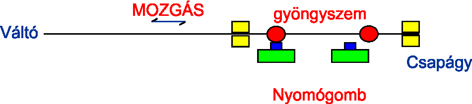

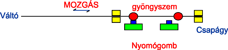

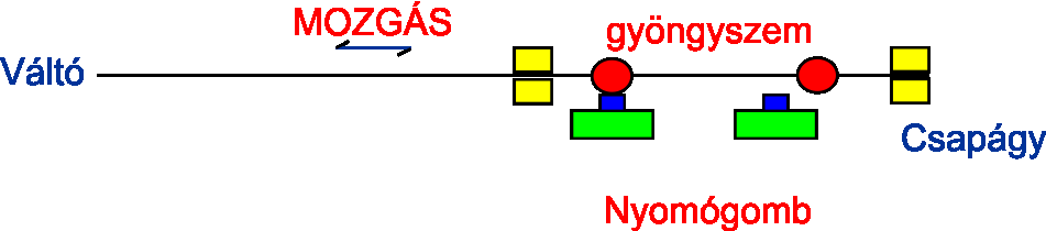

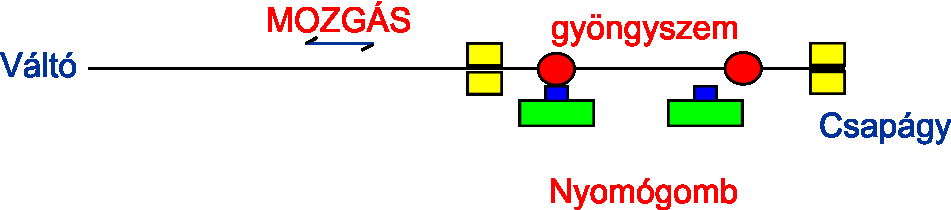

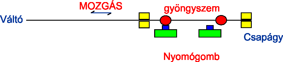

(#32181) etwg válasza HarciSün hozzászólására (#32173)
Ápr 16, 2014 |
Megveszed a legolcsobb kis tolokapcsolot. Ha van benne kiveszed, ha nincs akkor nincs mit az arretálo golyot. A fekete gomba fursz egy kb, 0,8-1 mm-es lyukat és egy drottal lazán összekötötöd a válto nyelveit mozgato ruddal. (Esetleg görbits a drotva egy U alaku rugozó szakasz kompenzálni ha a kapcsolo járása kisebb mit a vált nyelvéé.).
Pl. egy ilyent:
tolokapcs
Ezeknek a járása teljesen egyezik a H0 váltokéval, a TT-hez jobb kisebb járásut keresni (1,5 - 2 mm), de egy kis macerával a nagyobbat is lehet használni, ha kiszereled teljesen az arretáciot. Nekünk csak az kell, hogy átcsusszon a kontaktus a másik polusra ami általában kevesebb mint 1 mm).
Ha minden szakad akkor még lehet 2 mikrokapcsolot vagy 2 olcso nyomogombot használni.
nyomogomb
Azokat viszont - ez lényeges, ugy kell beszerelni, hogy ne a mozgatorud hosszanti mozgása aktiváljon, hanem a rudon lebö két bütyök oldalrol fejtsen ki eröt a nyomogombra. Igy az nem fogja a rudat visszanyomni de kapcsolni fog.
Egy régi terepasztalon 2 darab kb 4 mm-es gömbölyü bizsugyönygyöt ragasztottam a rudakra, ami a nyomogombok elött volt vezetve, és az egyik állásba az egyik gombot nyomta be a egyik gyöngy a másikban meg a másikat a másik. Igy a kapcsolok bárhol lehettek. |
