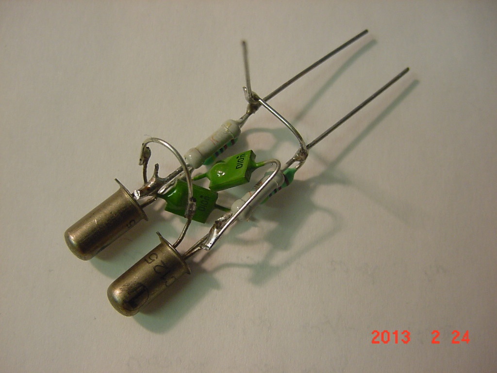

ÉS ha nem akarsz NYÁK-ot gyártani, akkor van megoldás!  |
(#30160) Fordítókorongos válasza zsolesz74 hozzászólására (#30158)
Feb 20, 2014 |
Akkor nekem nem a legegyszerűbb van!
Egy 555-ös,2db 1Megás poti,egy 10uF-os kondi és 4db.ellenállás van még rajta.
Tranzisztorok nincsenek.
Elég jól működik.  |
(#30162) Fordítókorongos válasza zsolesz74 hozzászólására (#30159)
Feb 20, 2014 |
Tök vagány!
Én még csináltam "paraszt"nyákot magamnak.  |
(#30163) zsolesz74 válasza Fordítókorongos hozzászólására (#30160)
Feb 20, 2014 |
Igen, az 555-ös az a következő változata, aztán meg lehet csinálni egy darab 7400-ás IC-vel is.
Ezzel már lehet piros fehér verziót működtetni és tárolni és kapcsolni is.
(#30164) zsolesz74 válasza Fordítókorongos hozzászólására (#30162)
Feb 20, 2014 |
Én is gyerekkoromban így kezdtem, mert nem volt NYÁK-om, úgyhogy forrasztottam. Most már inkább próbapanel vagy vasalásos NYÁK. |
(#30171) etwg válasza zsolesz74 hozzászólására (#30159)
Feb 21, 2014 |
Ez majdnem olyan mint az az elsö hibrid IC-k  .
Azok ettöl csak annyiban különböztek, hogy az alkatrészeket átduggatták egy vékony pertinax vagy hasonlo lemezkén, majd az egészet beöntötték valamilyen masszába ( epoxi, viasz stb.)

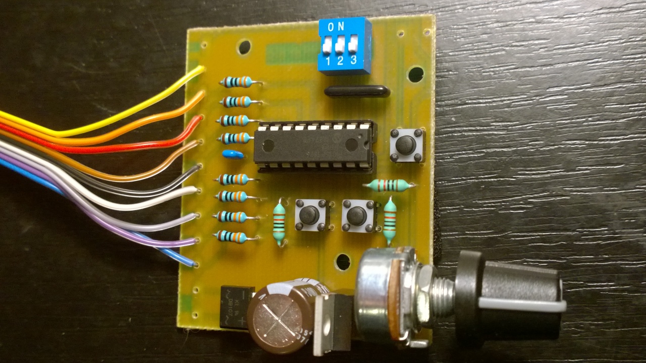

(#31516) Fordítókorongos hozzászólása
Márc 29, 2014 |
Hozzájutottam egy Ledes Forgalomterelő elektronika építőkészlethez.
8 db. Ledet kezel,és többféle program közül lehet választani.
Beállítható rajta többféle villogás,többféle futófény,oda-vissza futófény (hasonló,mint amilyen KITT-nek az orrán volt),
keresztezve futó fénysor,stb.
A villogás sebességét a nyáklapon elhelyezett potméterrel lehet beállítani.
Jó kis elektronika!
Nekem majd egy forgalomtereléshez fog kelleni.
Videó a működésről: Forgalomterelő elektronika
A végére megjegyezném,hogy én csak összeraktam,és kipróbáltam.
A tervezést,programozást,nyáklap maratást,alkatrészek összeállítást Zsolesz modellezőtársunk tette elérhetővé számomra,ez az ő munkája,köszönet érte
Erről beszéltem,nézzétek:
Jó modellezést!:korongos
