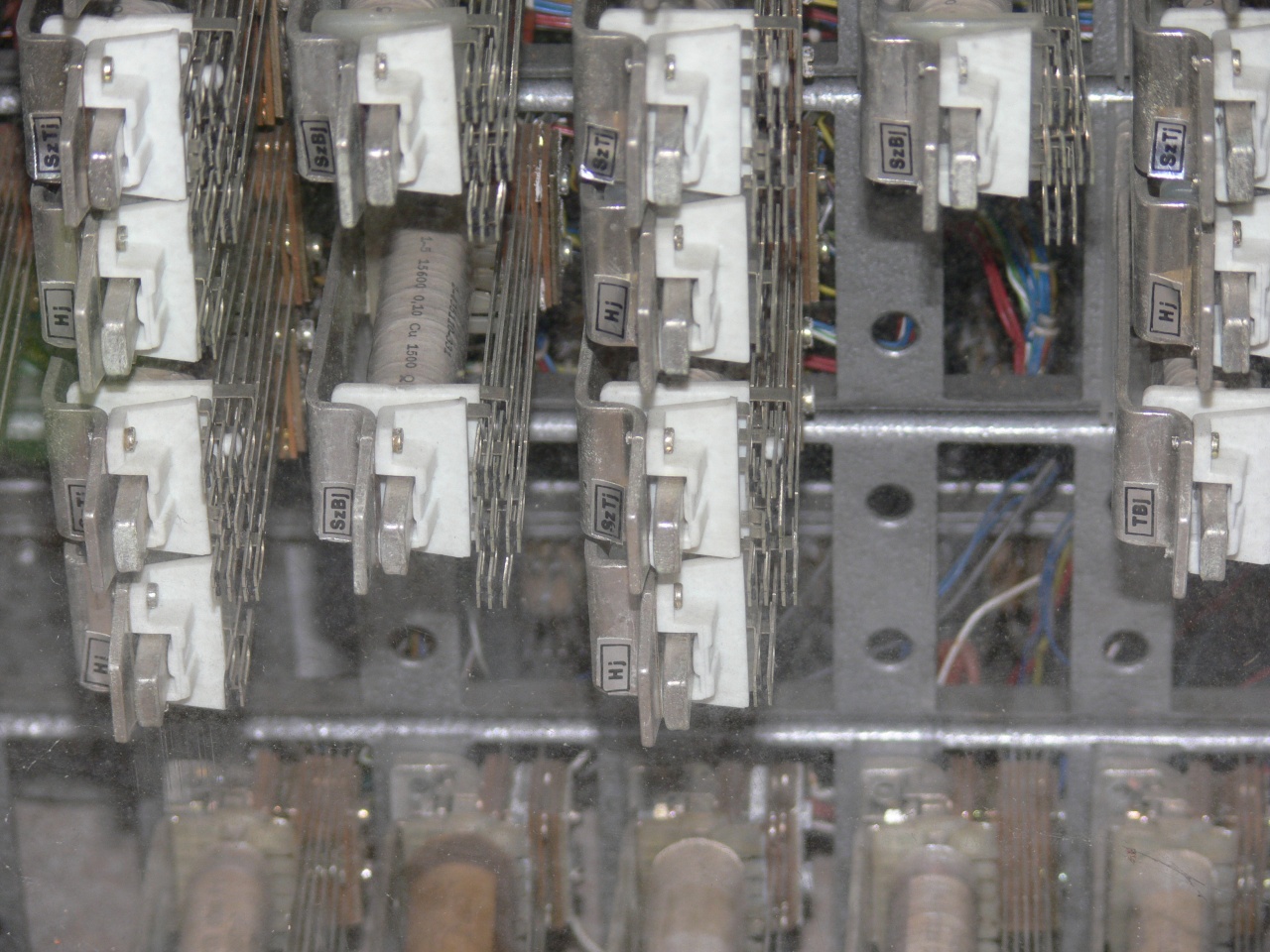

(#4293) balatonperes válasza Antal Miklós hozzászólására (#4290) Válasz • Dec 22, 2010
Mint írtam, én tudom a megoldást, és meg is osztom Veletek.
A Hatvani MÁV telefonközpont volt az utolsó,(vasúton belül), amely legkésőbb újult meg , pár évvel ezelőtt.
-és köszönet,hogy kollégának tekintesz-

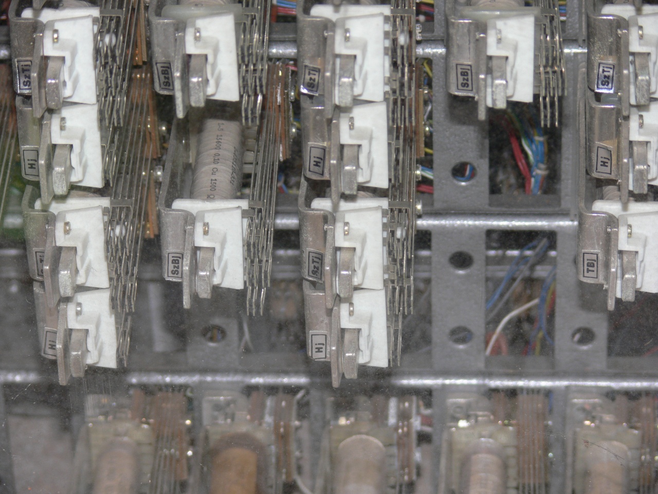

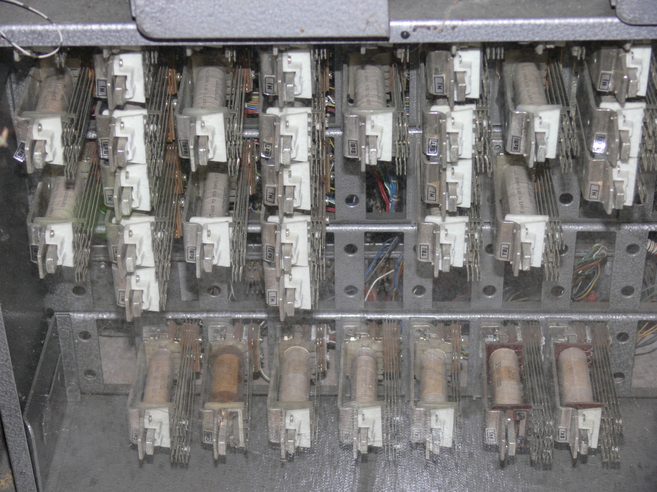

(#4296) kisKirály válasza Antal Miklós hozzászólására (#4281) Válasz • Dec 23, 2010
Van! Hány kiló kellene?
(#4297) Frankye válasza balatonperes hozzászólására (#4293) Válasz • Dec 23, 2010
A pécsi központ még mindig nem digitális...
(#4299) Antal Miklós válasza kisKirály hozzászólására (#4296) Válasz • Dec 23, 2010
Szia kisKirály. SZUPER. Nagyon örülök neki. Legalább 3 kg. beszéljük meg személyesen emailben.
Jelentkezem.

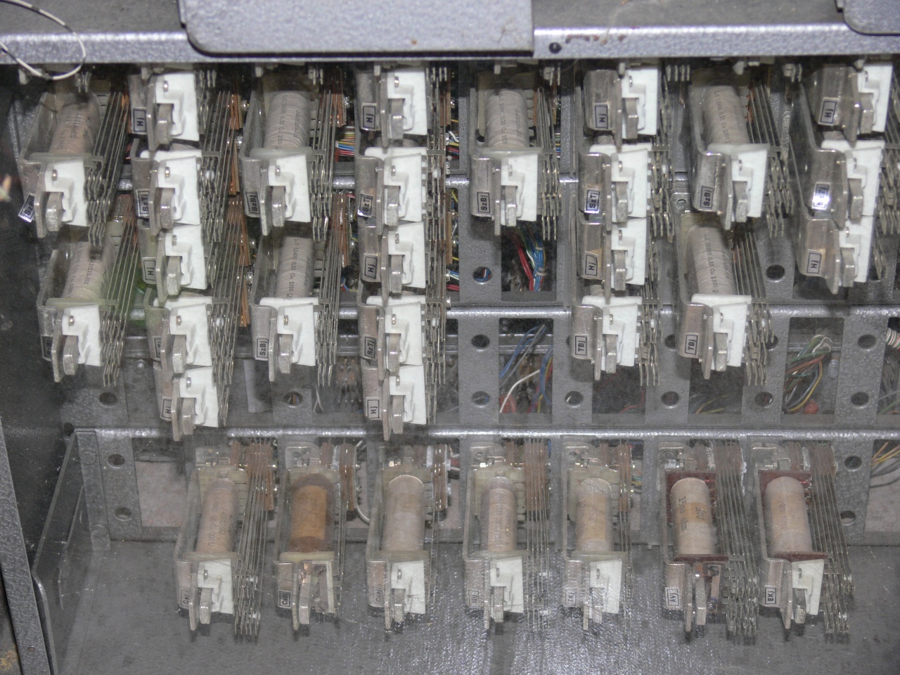

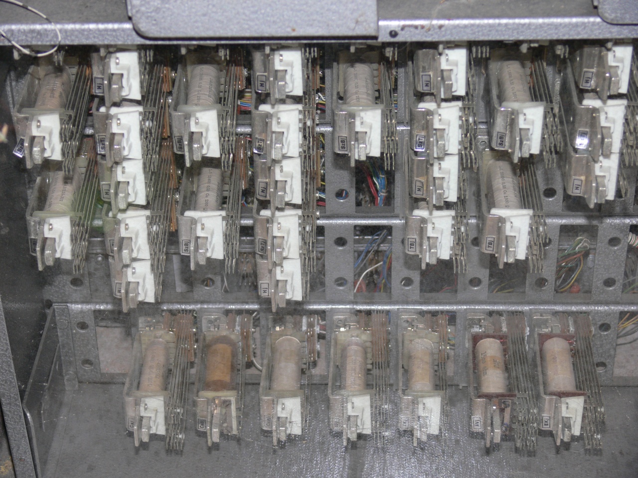

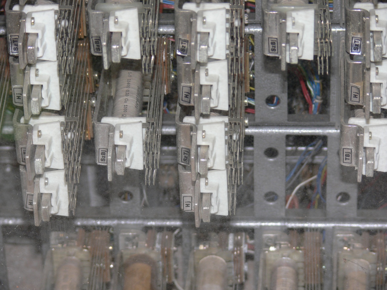

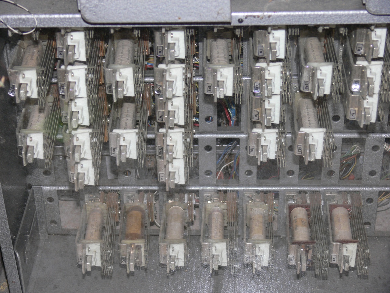

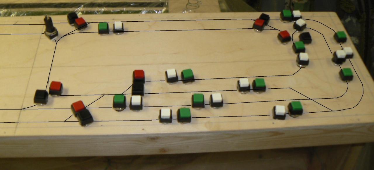

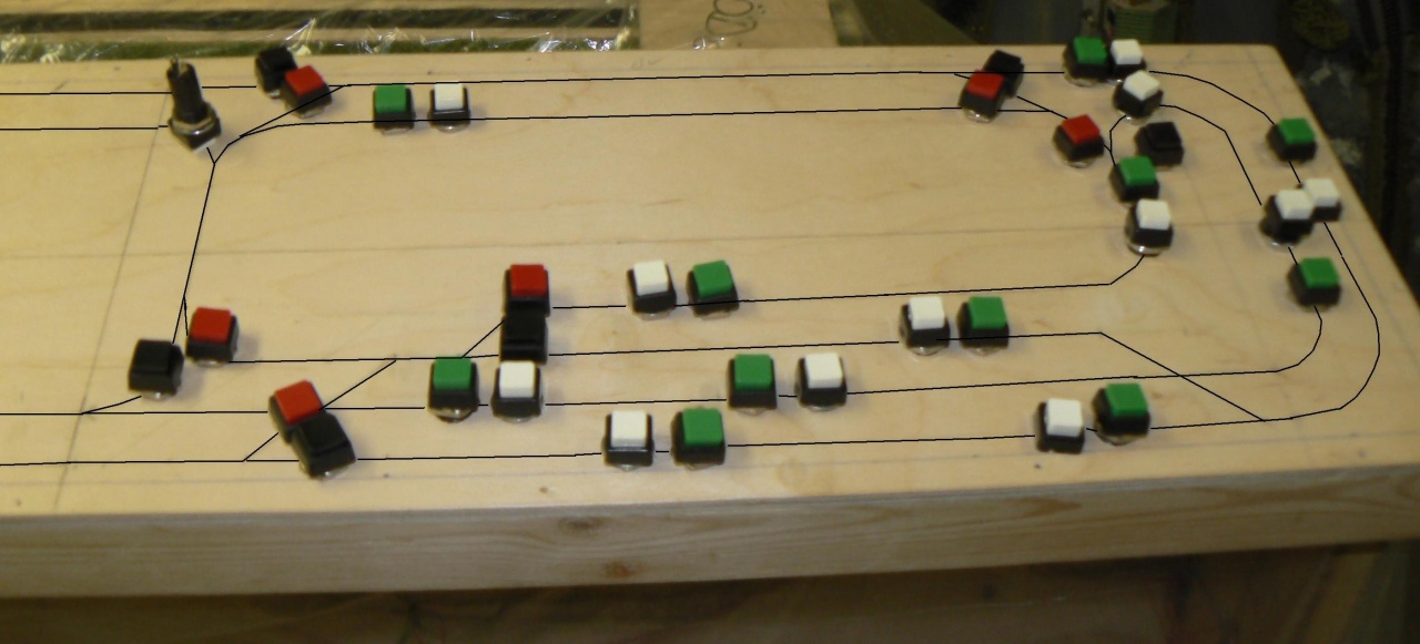

(#4300) kisKirály válasza kisKirály hozzászólására (#4296) Válasz • Dec 23, 2010
Nos így néz ki:
(#4303) balatonperes válasza Frankye hozzászólására (#4297) Válasz • Dec 23, 2010
ez jó. pedig a telefonosok mondták.biztos vagy te ebben,hogy ott még 'ősrégi', központ van?
(#4311) Frankye válasza balatonperes hozzászólására (#4303) Válasz • Dec 24, 2010
Igen, biztos. Nem működik a 6-os sem náluk, meg egy csomó, a digit. központtal jött dolog...

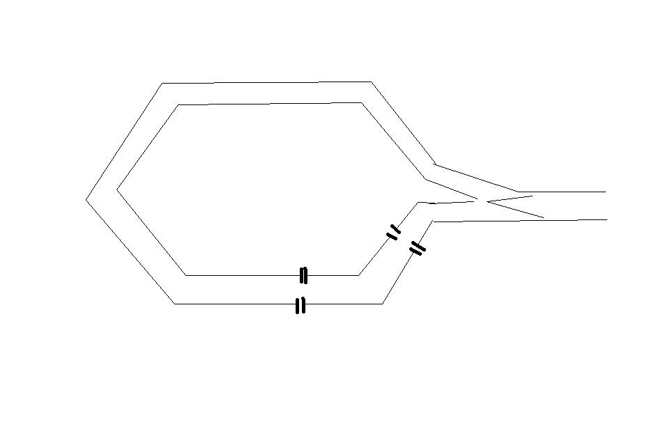

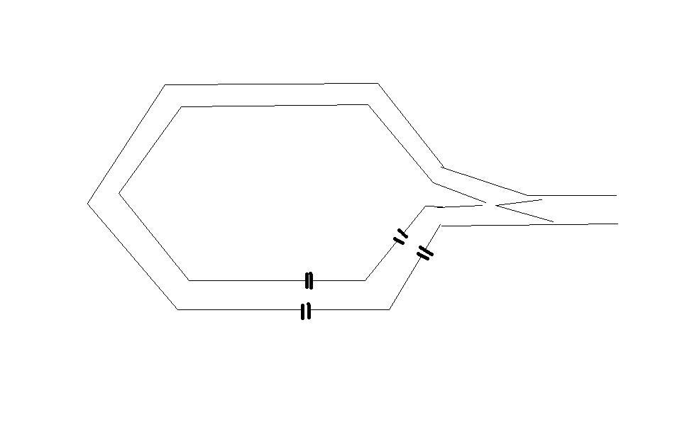

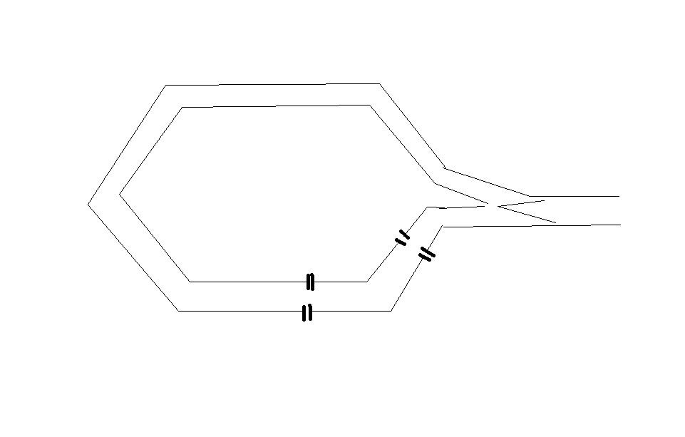

(#4438) sneider77 hozzászólása Válasz • Jan 2, 2011
Sziasztok én csak most találtam rá erre az oldalra,nagyon jó .Segítséget kérnék,egy hurok vágányról lenne szó annak is a vezérlésénél akadtam meg.Ha valakinek lenne ötlete az jól jönne.Előre is kösz.
(#4439) cs.csaby válasza sneider77 hozzászólására (#4438) Válasz • Jan 2, 2011
A trainmodules-nek van rá megoldása
ui.: Nem tudom, hogy analóg rendszernél használható-e de oda is kitalálunk valamit
(#4440) sneider77 válasza cs.csaby hozzászólására (#4439) Válasz • Jan 2, 2011
Kösz szépen,de nekem analóg rendszerhez kellene ki találni valamit.
(#4441) cs.csaby válasza sneider77 hozzászólására (#4440) Válasz • Jan 2, 2011
Nem tudom mennyire vagy jártas az elektronikában, ha kitalálok valamit küldhetek jellegrajzot, vagy megbeszélhetjük, hogy elkészítem Neked, mondjuk anyagárban
(#4442) sneider77 válasza cs.csaby hozzászólására (#4441) Válasz • Jan 2, 2011
A rajzot megköszönném. Legyártani letudom.
Ui.:remélem PIC-et nem tartalmaz.
(#4443) cs.csaby válasza sneider77 hozzászólására (#4442) Válasz • Jan 2, 2011
ááá!
Analóg cumón gondolkodom, de ahhoz, hogy működjön a fővágányban is meg kell fordítani a polaritást, miközben a mozdony a hurokban tevékenykedik...
(#4444) sneider77 válasza cs.csaby hozzászólására (#4443) Válasz • Jan 2, 2011
Ez egyértelmű de valami olyasmi kellene hogy be jön a szerelvény a hurokba a kimenet előtt megállna és csak azután indulna ki a hurokból miután irányváltás történt.
(#4445) cs.csaby válasza sneider77 hozzászólására (#4444) Válasz • Jan 2, 2011
Automatán nem jó?
Amúgy csak egy hurok van a pályán, vagy két hurok egymással 'szemben', hogy ha elindítasz egy vonatot, akkor az körözzön amíg meg nem állítod..?
(#4446) sneider77 válasza cs.csaby hozzászólására (#4445) Válasz • Jan 2, 2011
Ez a rendszer egyik végén van.Az egész modul rendszerű, és több méter hosszú. Külön áramkőr vezérelné a hurkot.Amúgy az automatát hogy érted?
(#4447) cs.csaby válasza sneider77 hozzászólására (#4446) Válasz • Jan 2, 2011
Vagy infrával, vagy reed csővel kellene érzékelni, hogy vonat lépett a hurokba. Mindjárt lerajzolom.
(#4448) sneider77 válasza cs.csaby hozzászólására (#4447) Válasz • Jan 2, 2011

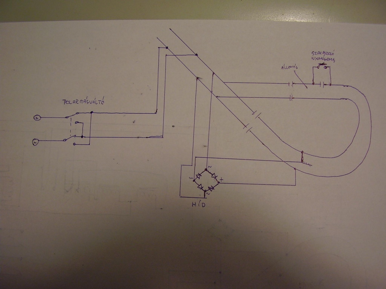

Az ötlet jó, csináltam én is egy "moricka"rajzot,a lényeg a szakaszban megáll és irány váltáskor kellene tovább haladnia .

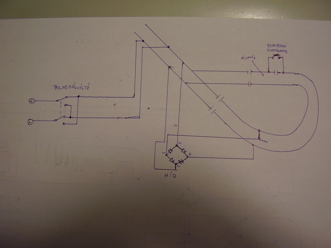

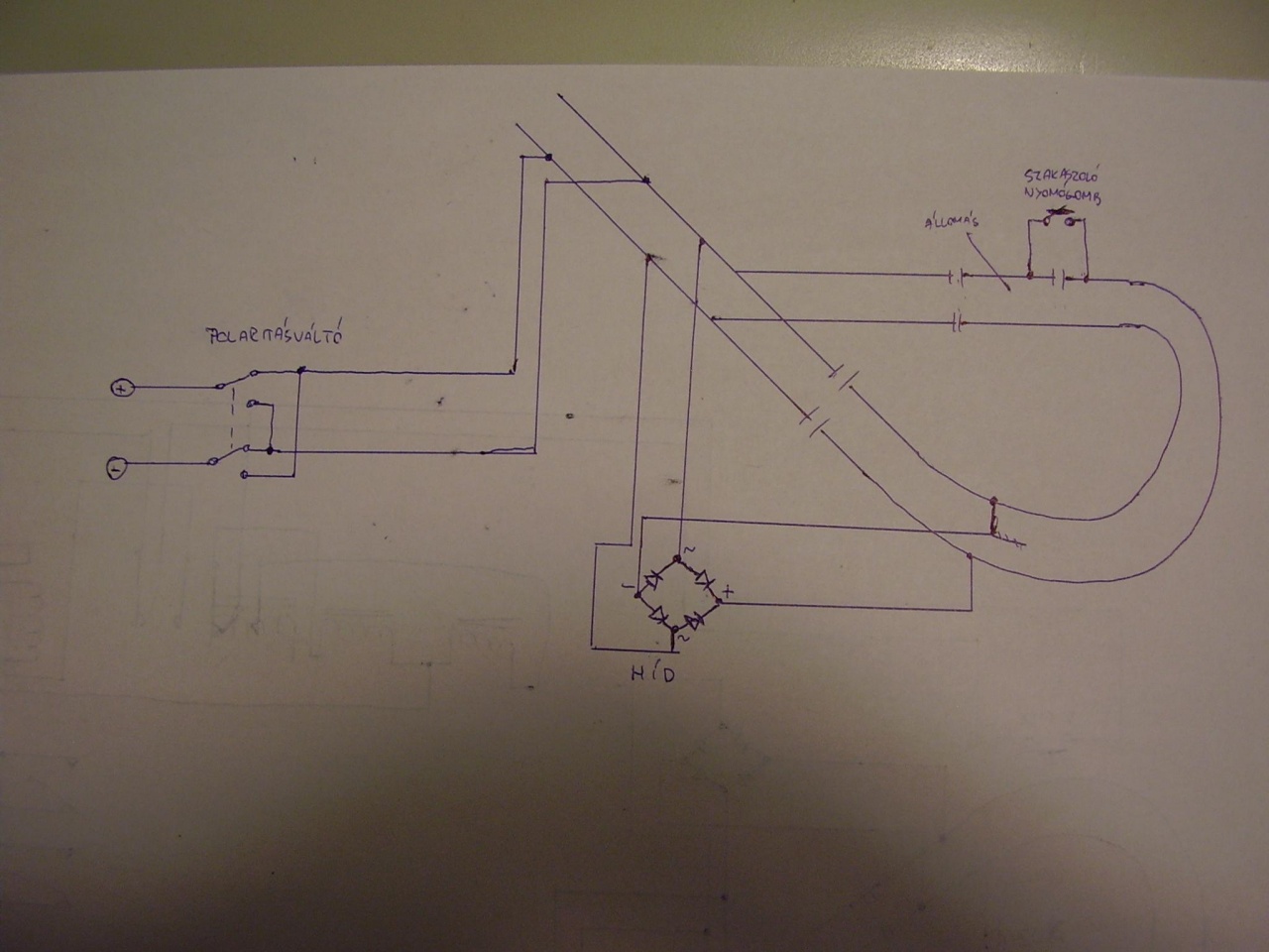

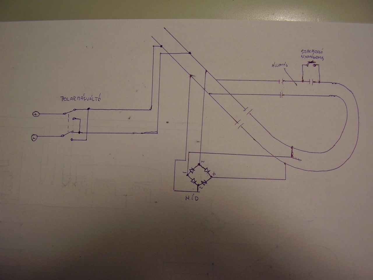

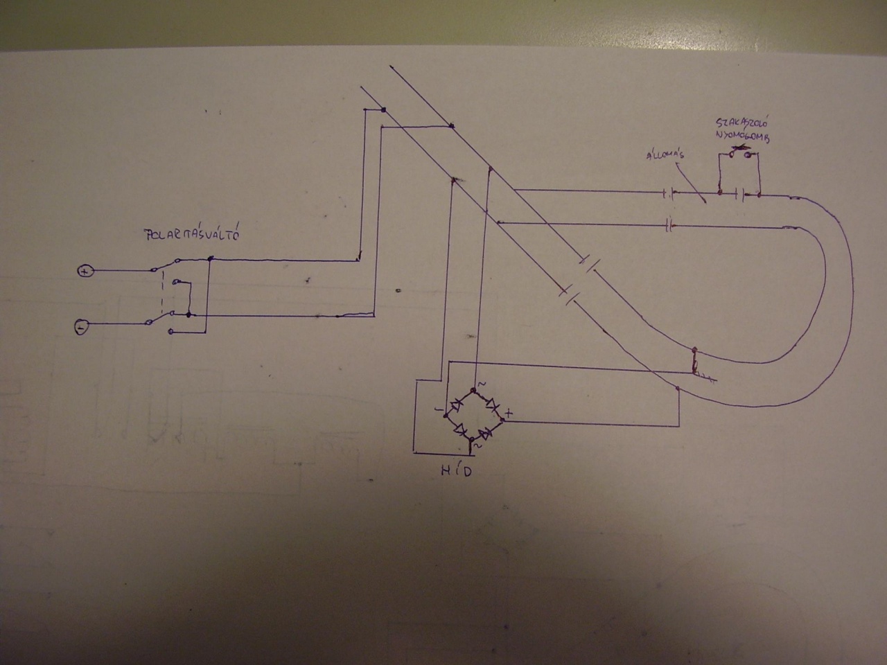

(#4452) cs.csaby válasza sneider77 hozzászólására (#4450) Válasz • Jan 2, 2011
Na készítettem egy mórickarajzot, kézi polaritás állítással és nyomógombos szakaszolással az állomáshoz. (Amíg nyomod a gombot, a mozdony halad a szakaszban, ami elég, ha egy mozdonnyi+ fékút hosszú. Azért nyomógomb, hogy ne futhasson ki magától a fővonalra egy elfelejtett kapcsoló miatt.) Ennek a kapcsolásnak a hátránya, hogy a hurok csak egy irányból vehető, mert a külső sínen mindig + van, a belsőn pedig - . Ez annyiból jó, hogy a vonat tutira áthalad rajta és elég egy rugót szerelni a váltóra, hogy mindig egy irányból támadhassa csak a vonat.
ui.: Az autómatán még gondolkodnom kell és most sok a tanulnivalóm, alszok rá egyet
(#4453) sneider77 válasza cs.csaby hozzászólására (#4452) Válasz • Jan 2, 2011
Köszönöm az ötletet .
(#4454) cs.csaby válasza sneider77 hozzászólására (#4453) Válasz • Jan 2, 2011
Kell hozzá automata polaritásváltás a fővonalra?
(#4455) sneider77 válasza cs.csaby hozzászólására (#4454) Válasz • Jan 2, 2011
Végül is nem mert a sebesség szabályzó megoldja.
(#4456) cs.csaby válasza sneider77 hozzászólására (#4455) Válasz • Jan 2, 2011
Ebből tovább lehet menni sok irányba, lehetne, hogy két irányból lehessen bejárni az ívet, és akkor két szakasz kell az állomásra, mindig az lenne bekapcsolva állandóra, ahonnan jön a vonat (polaritásfüggő) és akkor mindig az állomás megfelelő végén állna meg a mozdony és gombnyomásra haladna tovább...
ui.: Ha nem automata az asztal és kézzel állítod a sebességet, akkor a polaritásváltó is lehagyható, csak egy egyenirányító hídra lesz szükséged.
(#4457) sneider77 válasza cs.csaby hozzászólására (#4456) Válasz • Jan 2, 2011
Egy irányból elég is lenne.A nyomógomb helyet nem lehetne mondjuk egy rellé sorba kötve vele egy dióda?
(#4458) cs.csaby válasza sneider77 hozzászólására (#4457) Válasz • Jan 2, 2011
Hogy ha megfelelő a polaritás a fővonalon, akkor kapcsolja be a szakaszban az áramot? de...
(#4459) sneider77 válasza cs.csaby hozzászólására (#4458) Válasz • Jan 2, 2011
Igen.
(#4460) cs.csaby válasza sneider77 hozzászólására (#4459) Válasz • Jan 2, 2011
Hogyne lehetne de akkor számold bele azt, hogy a relé behúzása elég kis feszültségen történjen, hogy a vonatod indulása ne legyen hirtelen ugrásszerű. Vagy a szakasz ellátása ellenálláson keresztül történjen. Szerintem így is megoldható. Csak ne légy' fukar a wattokkal az ellenállásnál. Bár akkor meg a két szakasz határán lesz ugrás a sebességben
(#4461) sneider77 válasza cs.csaby hozzászólására (#4460) Válasz • Jan 2, 2011
Szilárdtest rellé? 3-30 V ig lehet vezérelni.
Például:RP 132 440-4-0
(#4462) cs.csaby válasza sneider77 hozzászólására (#4461) Válasz • Jan 2, 2011
És használj hozzá 0,3V , vagy az alatti nyitófeszültségű schottky diódákat! Akkor kb. helyben is vagy, mert a mozdonyok indulásához jóval több, mint 3V kell (nálam )
szerk.: ennek szerintem elég kicsi a nyitója Bővebben: Link
(#4463) sneider77 válasza cs.csaby hozzászólására (#4462) Válasz • Jan 2, 2011
Köszi ezt kipróbálom.
(#4464) cs.csaby válasza sneider77 hozzászólására (#4463) Válasz • Jan 2, 2011
Csak összehoztunk valamit
(#4465) sneider77 válasza cs.csaby hozzászólására (#4464) Válasz • Jan 2, 2011
(#4470) Antal Miklós válasza sneider77 hozzászólására (#4463) Válasz • Jan 3, 2011
Szia, a legegyszerübb hurokvágány vezérlés kapcs rasjzát szeretném elküldeni Neked.
ennek a kapcsolásnak egyetlen hátránya van, hogy csak mindig egyirányból lehet "bejárni, tehát a bejárat mindig egyenes váltóállás mellett. A szigetelt szakaszon mindaddig áll a vonatod, amig a tápegységen - trafón - a menetirányt meg nem forditod.
Ha ennél tovább is szeretnéd a vonatodat "parkoltatni", akkor szakítsd meg az egyik diódánál egy kapcsolóval.
Alkalmazott dióda: 1N4001 vagy bármelyik. Az általam felvázolt kapcsolás csak egyenáramú vezérlésnél használható! Ha automatikus vezérlést akarsz, irj, jelfogóval az is egyszerű.
hurokvágány ...pdf

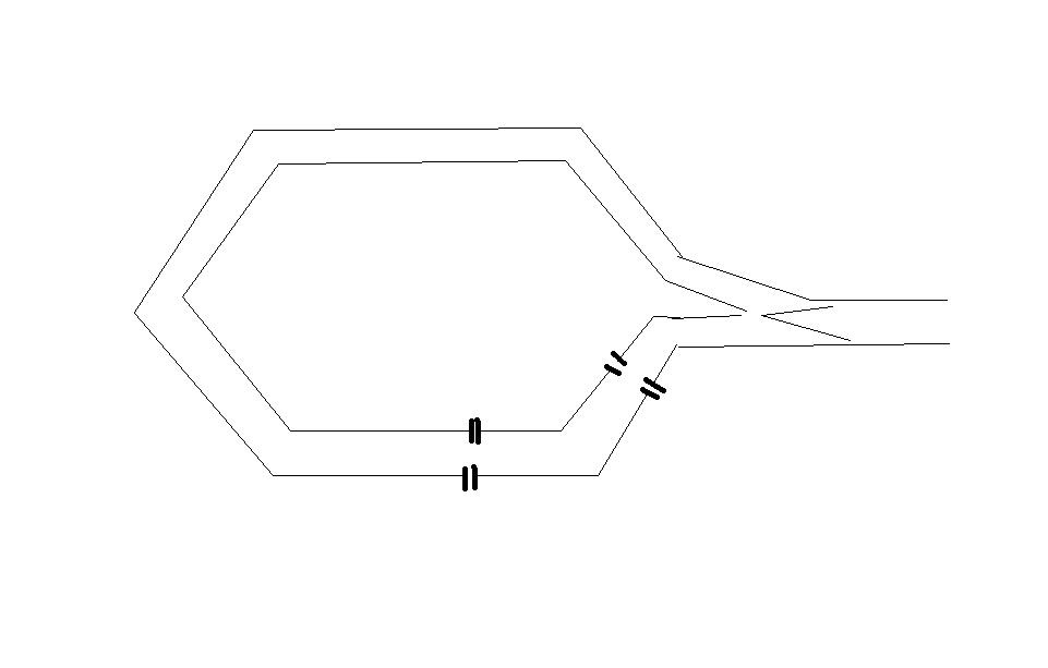

(#4471) Antal Miklós válasza sneider77 hozzászólására (#4461) Válasz • Jan 3, 2011
Szia sneider77. Ha pedig egy kis automatikát szeretnél, akkor a javaslatom:
Az S1 sinérintkező egyenesbe, az S2 érintkező kitérőbe állitja a V1 váltót. Ha közeledik a vonat, akkor az S1 érintkezőt müködtetve a váltó egyenesbe állt. Behalad a szerelvény és megáll a szigetelt szakaszon. Ha a polaritást megforditják, - és az esetleges kapcsolót zárják - akkor a szerelvény elindul, de a szakaszhatár meghaladása után elhelyezett S2 érintkező kitérőbe állitja a V1 váltót. Amint a mozdony eléri az S1 érintkezőt, az megint egyenesbe állitja a V1 váltót.
A kapcsolás két hátránnyal rendelkezik:
- a leghosszab szerelvénynél messzebb kell az S1 érintkezőt elhelyezzni, különben a szerelvény utolsó kocsia(-i) alatt történik meg a váltó állítása,
- a váltó tápegységének egyik pólusa mindig a bal sinszálon "kinnt" van. Ez a közös 0 nulla vezető.
Ha nem sinérintkezőket használsz, hanem Reed érintkezőt, akkor ez a probléma elhárítva
hurokvágány ...pdf

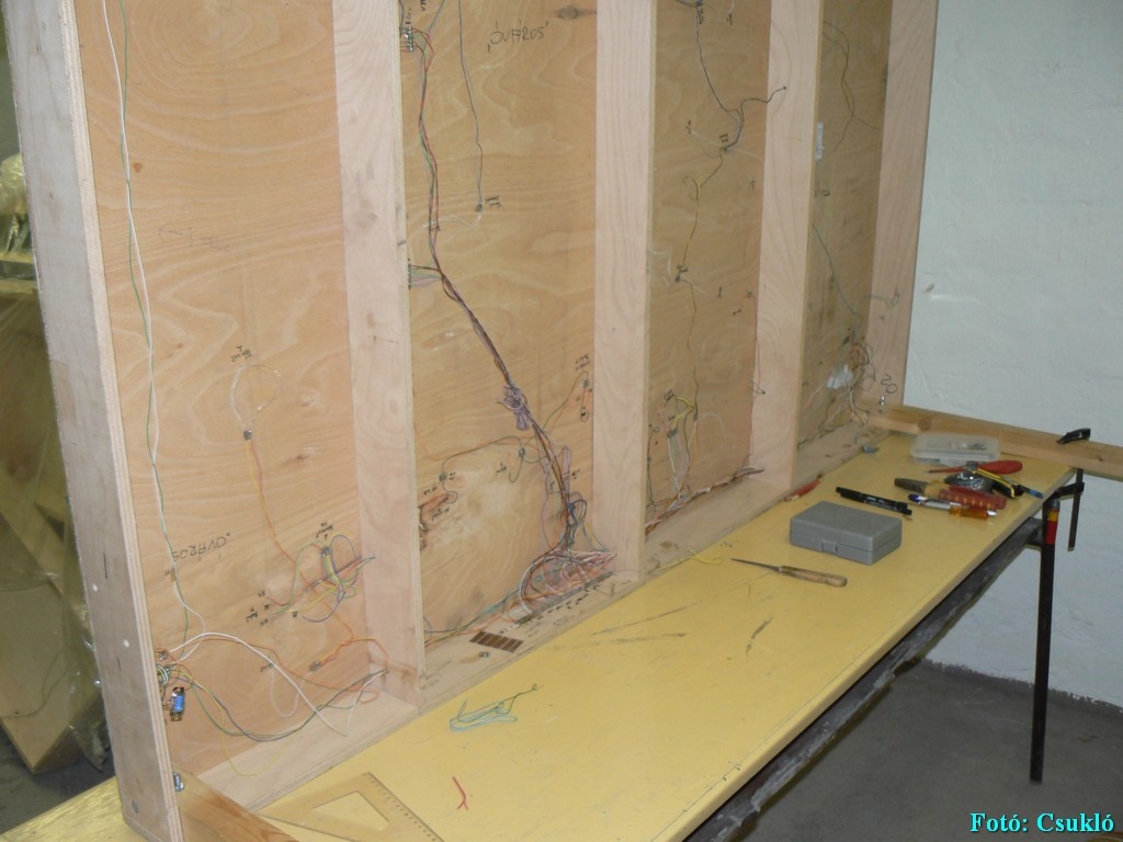

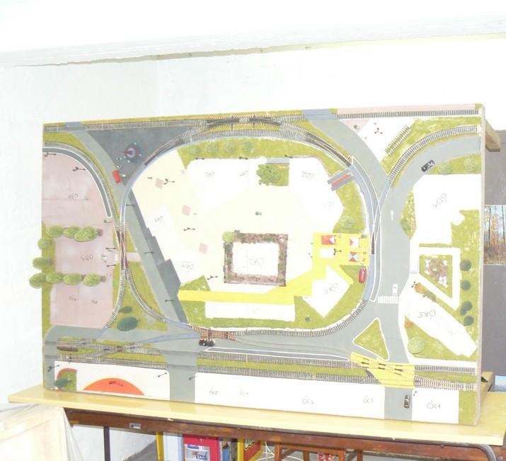

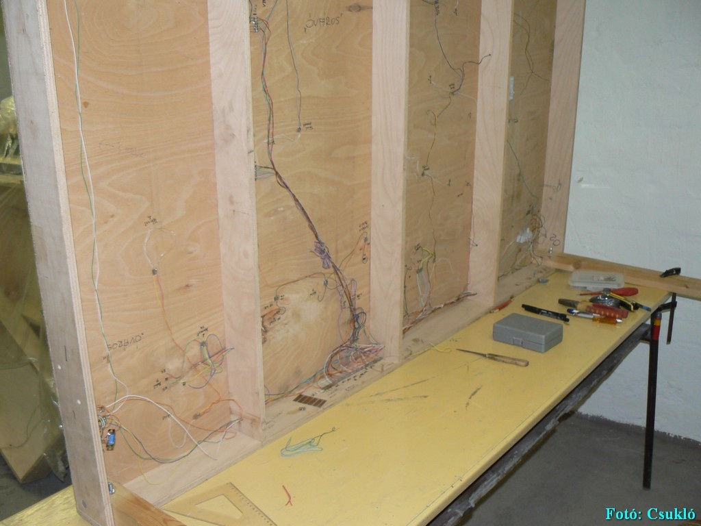

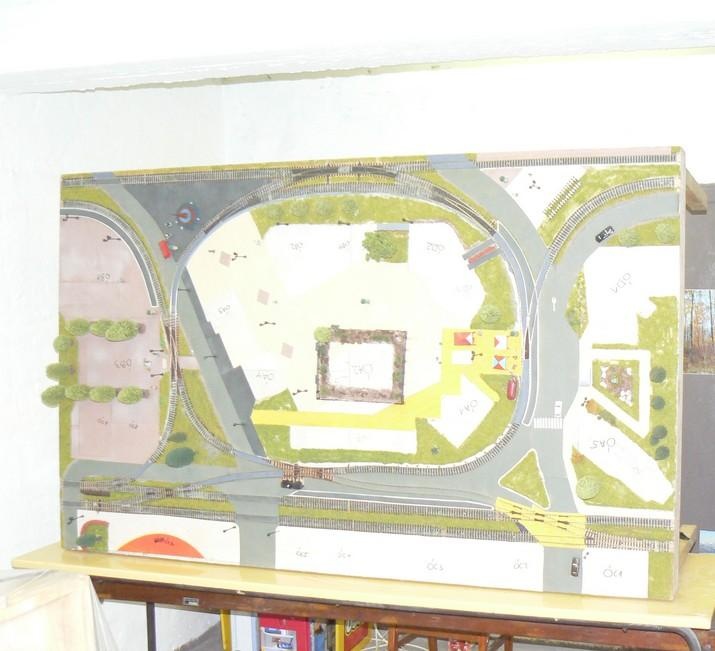

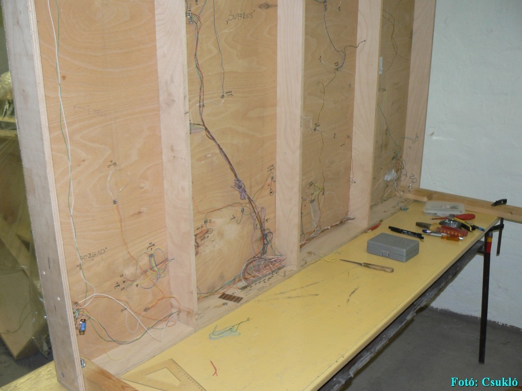

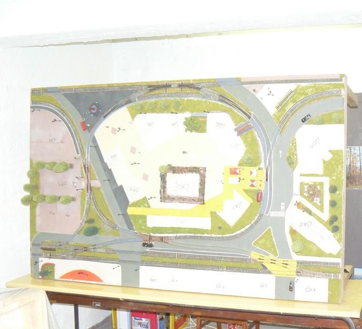

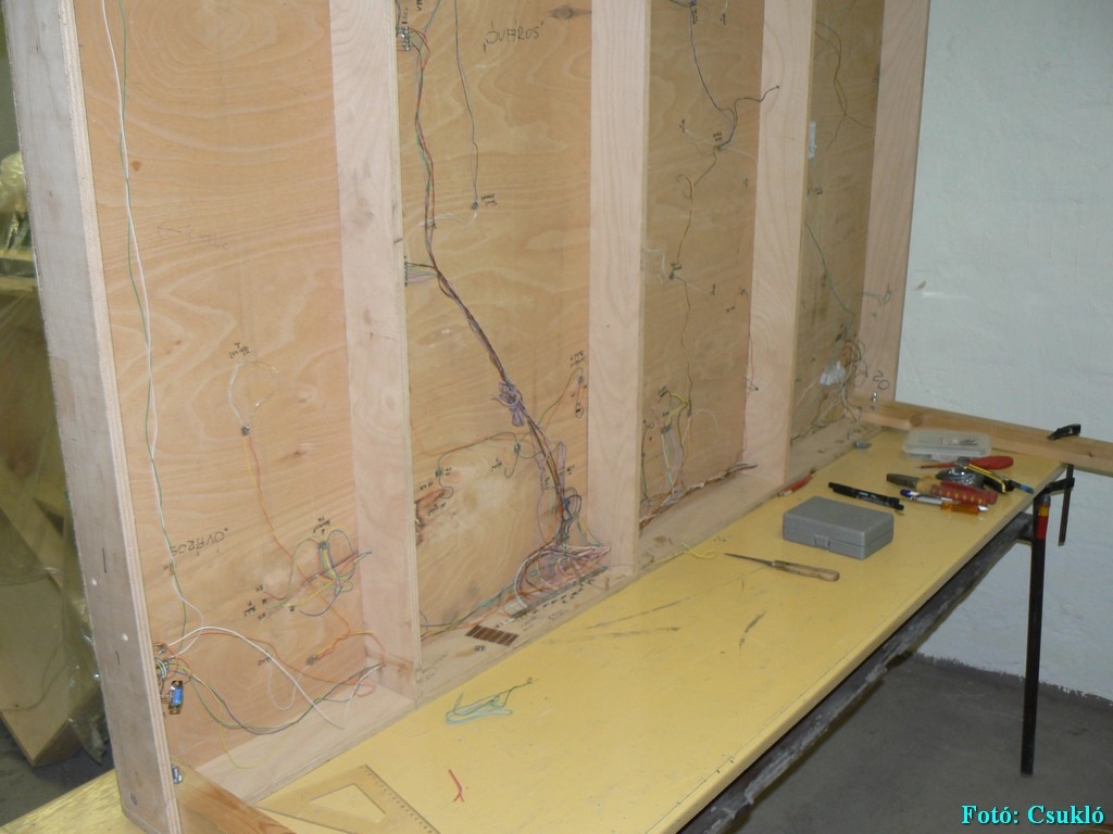

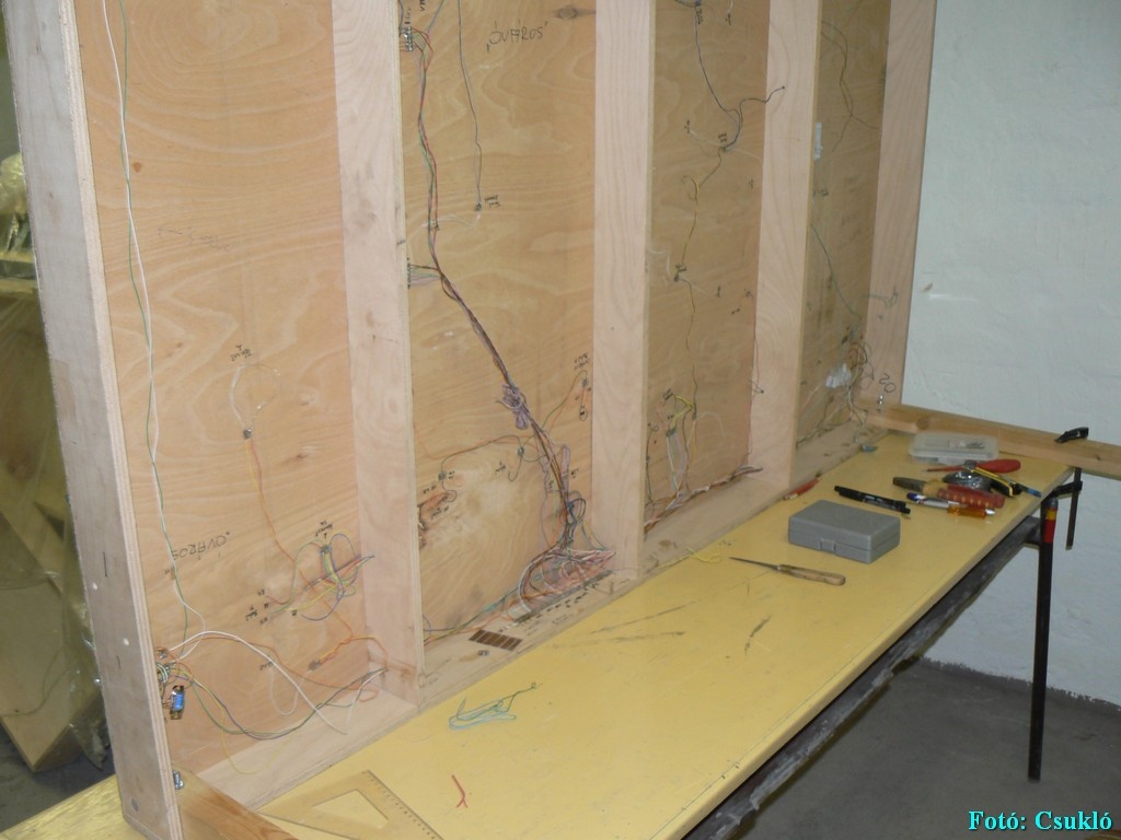

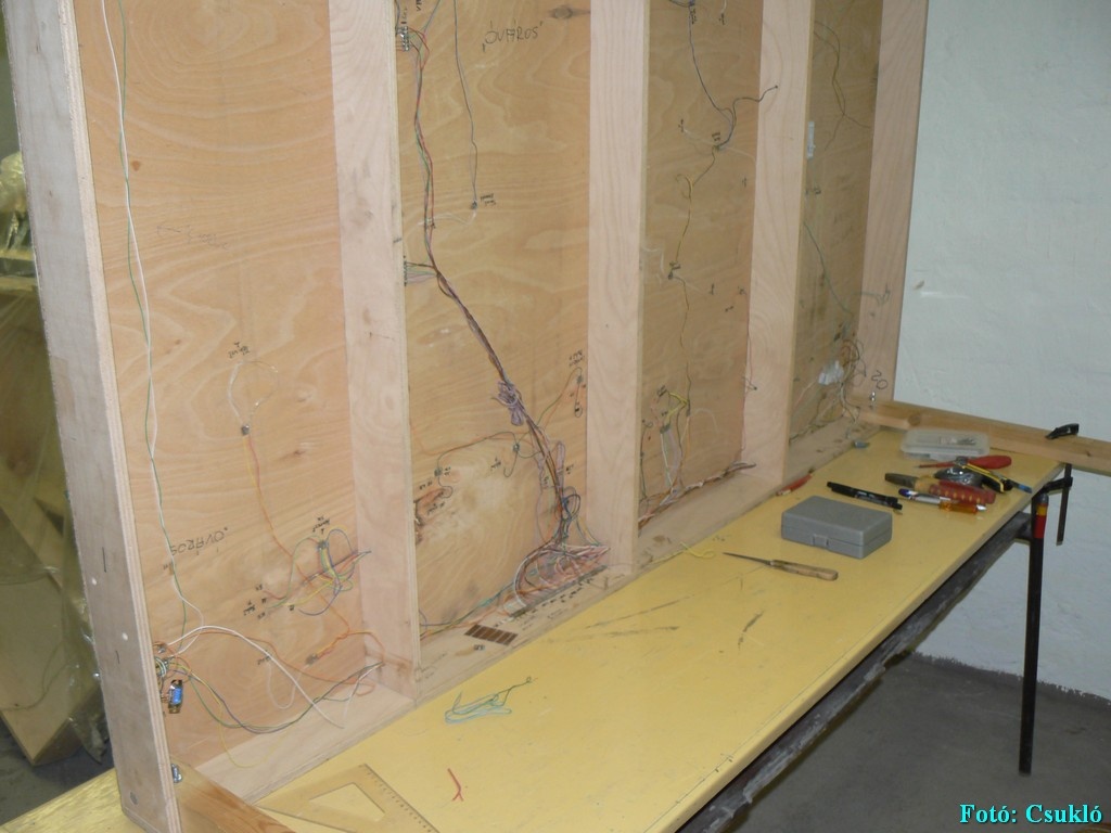

(#4530) Csukló hozzászólása Válasz • Jan 6, 2011
Készülget az 1-es Villamos KLUB villamosos terepasztalának analóg vezérlése.
Jómagam és az egyik* fórumtárs küzdünk az elemekkel...
Sajnos nagyon sok "elvársárnak" kell megfelelnünk illetve kényszerűségből sok kompromisszumra is szükség van, de haladunk!
*Kérésre javítva. Frankye
