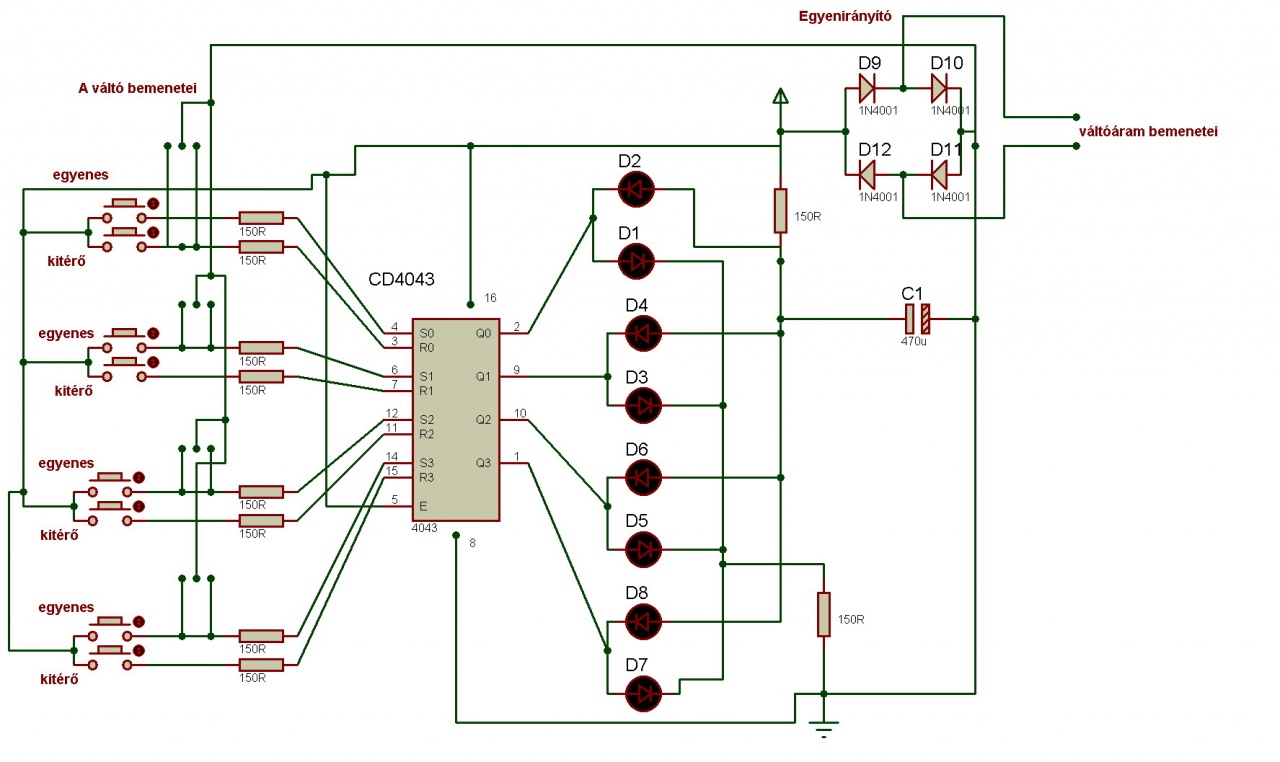

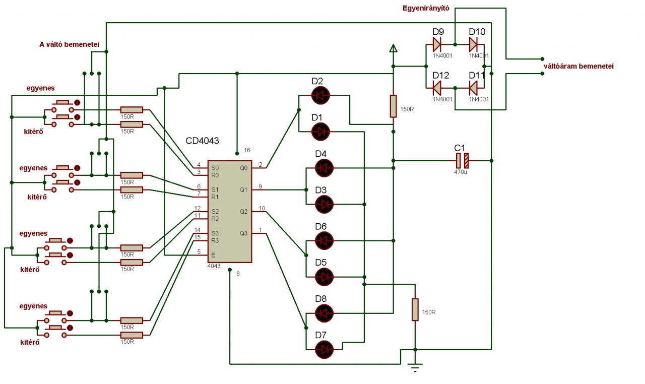

(#4770) Tapti hozzászólása
Jan 21, 2011 |

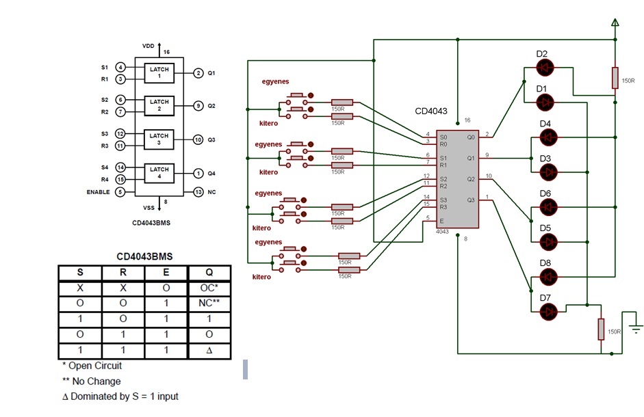

Analóg rendszerű asztalt építgetek és az lenne a vágyam hogy amikor váltót állítok, visszajelzésem legyen az aktuális állapotról hogy éppen melyik irányban áll! Ebben tud nekem segíteni valaki? Nem vagyok profi az elektronikában de ha valaki segítene azt megköszönném!
Esetleg Bp.-n személyes szájbarágós?
Fékmodult meg tudtam csinálni, tehát nem vagyok teljesen reménytelen eset! |
(#4772) Frankye válasza Tapti hozzászólására (#4770)
Jan 21, 2011 |
Milyen típusú váltóállítóművet használsz? Ettől függ sok minden. |
(#4773) Tapti válasza Frankye hozzászólására (#4772)
Jan 21, 2011 |
Roco, vagyis most már ex-Roco és ha számít akkor N-s. |
(#4780) Tapti válasza Tapti hozzászólására (#4773)
Jan 22, 2011 |
Ja, és a hagyományos három vezetékes elektromágneses.

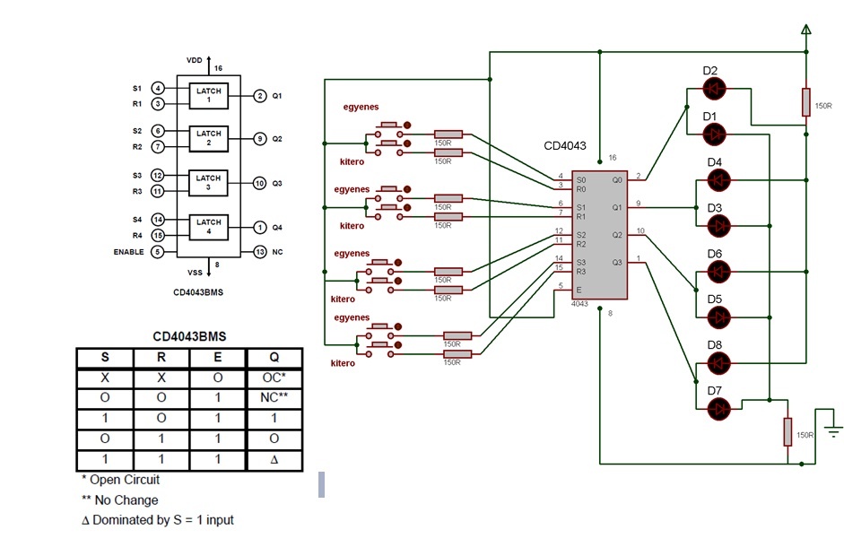

(#4783) Frankye válasza Tapti hozzászólására (#4780)
Jan 22, 2011 |

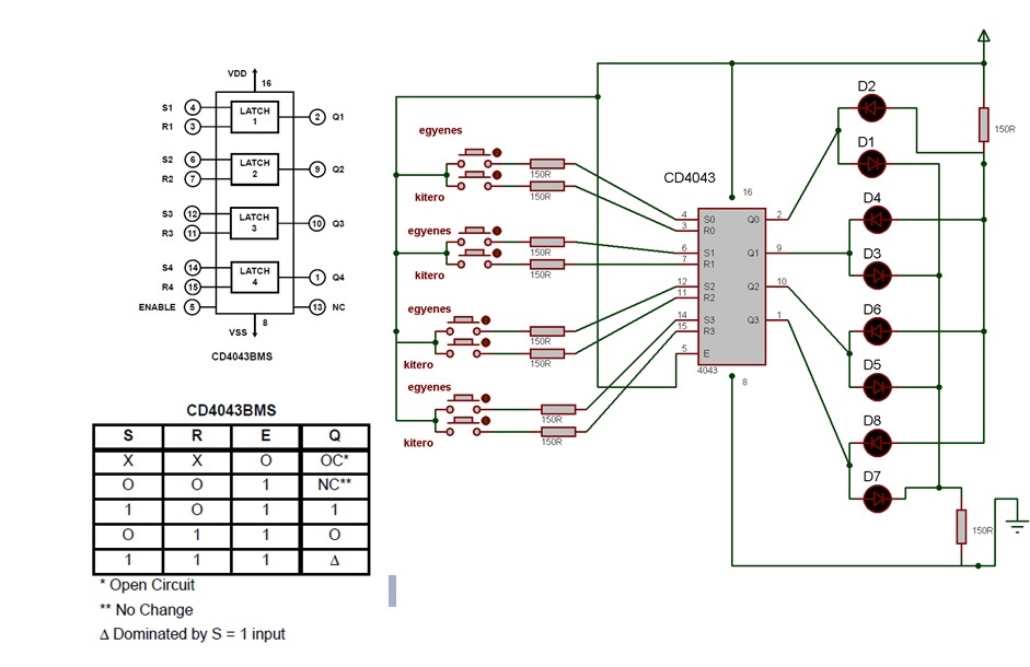

Úgy látom, ennek a típusnak nincs visszajelző kimenete. Ebben az esetben azt tudom javasolni, hogy vele párhuzamosan köss egy jelfogót, amely a hajtóművel együtt áll egyik-másik állásba, és azon figyeld a váltó állását. Ez nem annyira tuti, mert ha egyik vagy másik eszköz megakad, akkor hamis visszajelzést fogsz kapni.
A másik lehetőség, hogy a váltó csúcssínjének polaritását figyeled, és pl. egy kétszínű LED-del (meg az előtét-ellenállásával) visszajelzed magadnak. Hátránya, hogy csak a szín különbözteti meg a két állást.
Még bonyolultabban a csúcssín-polaritást egy elektronikus visszajelzővel kiértékelve lehet a tényleges állást figyelni. |

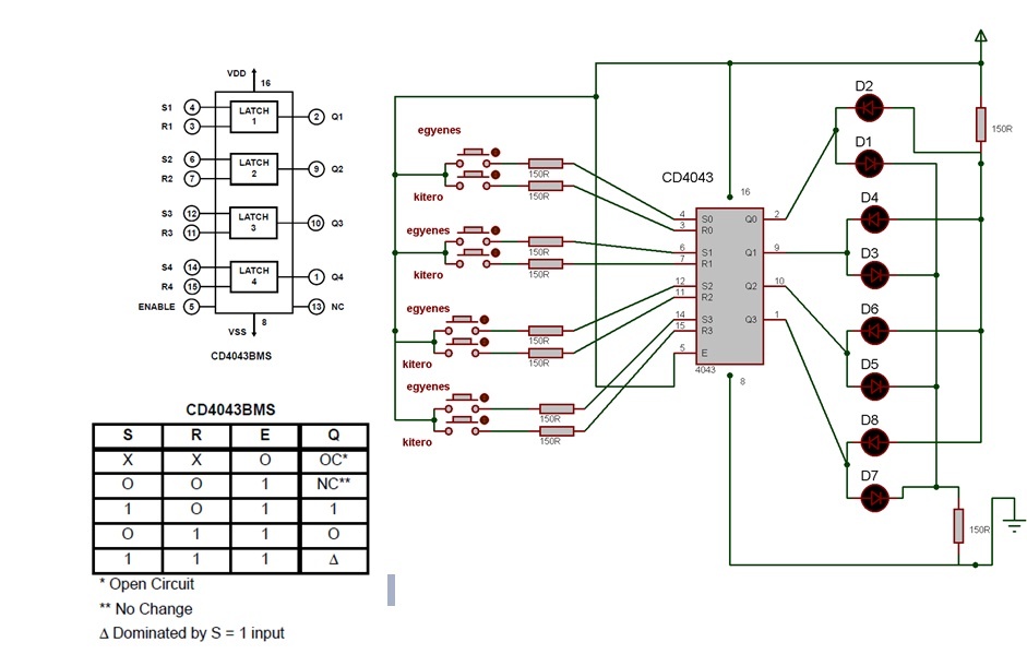

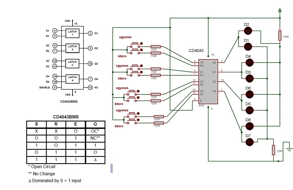

(#4784) Misi Misi válasza Frankye hozzászólására (#4783)
Jan 22, 2011 |
Igen, a csúcssín polaritását figyelni a legmegbízhatóbb, viszont Tapti analóg üzemben használná, vagyis amikor leveszi a feszültséget a sínekről mert lassítja, megállítja vagy menetirányt változtat a vonaton, akkor amég nem kap újra helyes(megfelelő irányú, és elegendő magas) feszültségetet a led, nem fog világítani, ami szerintem nem olyan célszerű, például tolatáskor, amikor pont a váltók állására vagyunk a leginkább kíváncsiak.
Javaslom inkább, hogy a két elektromágnes bemenetét figyeld, és ha az egyiknek adsz feszültséget, akkor az ahhoz tartozó led gyulladjon ki, és maradjon világítva, amég nem kapcsolsz át másik állásba. Készítettem egy egyszerű és olcsó kapcsolást memória tulajdonságú IC-vel, ami megjegyzi, hogy melyik bemenet volt aktiválva, és a kimenetet az szerint adja folyamatosan. A tápfeszültség és a bemenő feszültségek jó lenne ha egyenáram lennének(kb. 14 volt elég). 1 ilyen IC-vel 4 darab váltó bemeneteit tudod figyelni, és az áramkör pár száz forintból bőven kijön. Az ellenállások méreteiben nem vagyok biztos hogy jók, inkább 1,5k-s ellenállásokat tegyél, ne 150 ohmosakat.
Misi
(#4786) Tapti válasza Misi Misi hozzászólására (#4784)
Jan 22, 2011 |
Nagyon szépen köszönöm a válaszokat!
Időközben olvasgattam és tágítottam az agyam némi sikerrel talán. Egyenirányításon én is gondolkodtam és arra jutottam hogy Graetz-híddal tudnám az egyenirányítást megoldani. Diodahidat lehet is kapni, gondolom ennek méretezése nem olyan nagy gond? és lőn egyenáram!? Én relékben gondolkodtam lévén nagyjából eddig tart szűkös ismeretem. Éppen ezért ezt a rajzot azért még rendesen értelmeznem kell amolyan konyhanyelven is! |

(#4796) Misi Misi válasza Tapti hozzászólására (#4786)
Jan 23, 2011 |

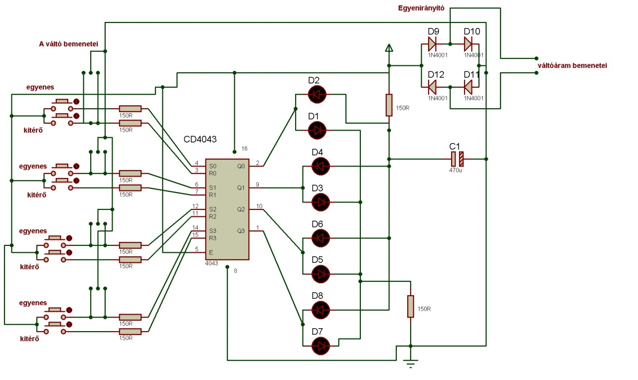

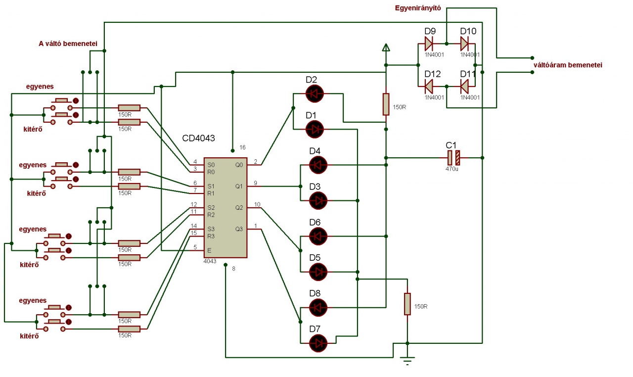

Egy pár magyarázatot kifelejtettem. A nyomógombok egyik felét a tápfeszültségre kötöd, a másik felét meg az IC egyik bemenetére és a váltó egyik bemenetére. Amikor az IC-n mondjuk az S0 bemenet logikai 1-est(tápfeszültséget kap), akkor A Q0 kimenet is logikai 1-es lesz, vagyis lesz rajta 14 volt. Ezzel meg tudsz hajtani egy diódát. Ha az R0 bemenet kap logikai 1-est, onnantól kezdve a Q kimenet logikai 0, vagyis a kimeneten 0 voltot kapsz ami szintén jó arra hogy meghajts vele egy diódát, és amint látszik minden kimeneten két dióda van, csak fordítva vannak bekötve és az egyik a földpotenciálhoz a másik pedig a tápfeszültséghez van kötve.
Az egyenirányítást természetesen végezheted előre legyártott dióda híddal, de az drágább picivel. Amint látod, az IC-ben 4 blokk van, vagyis 4 darab váltót tudsz figyelni vele. Szerintem sokkal olcsóbb mint a relé és talán kevesebb áramot is fogyaszt, na meg nem kattog... Az előző rajzon még megtalálható az IC lábkiosztása.
Remélem tudtam segíteni, üdv:
Misi |

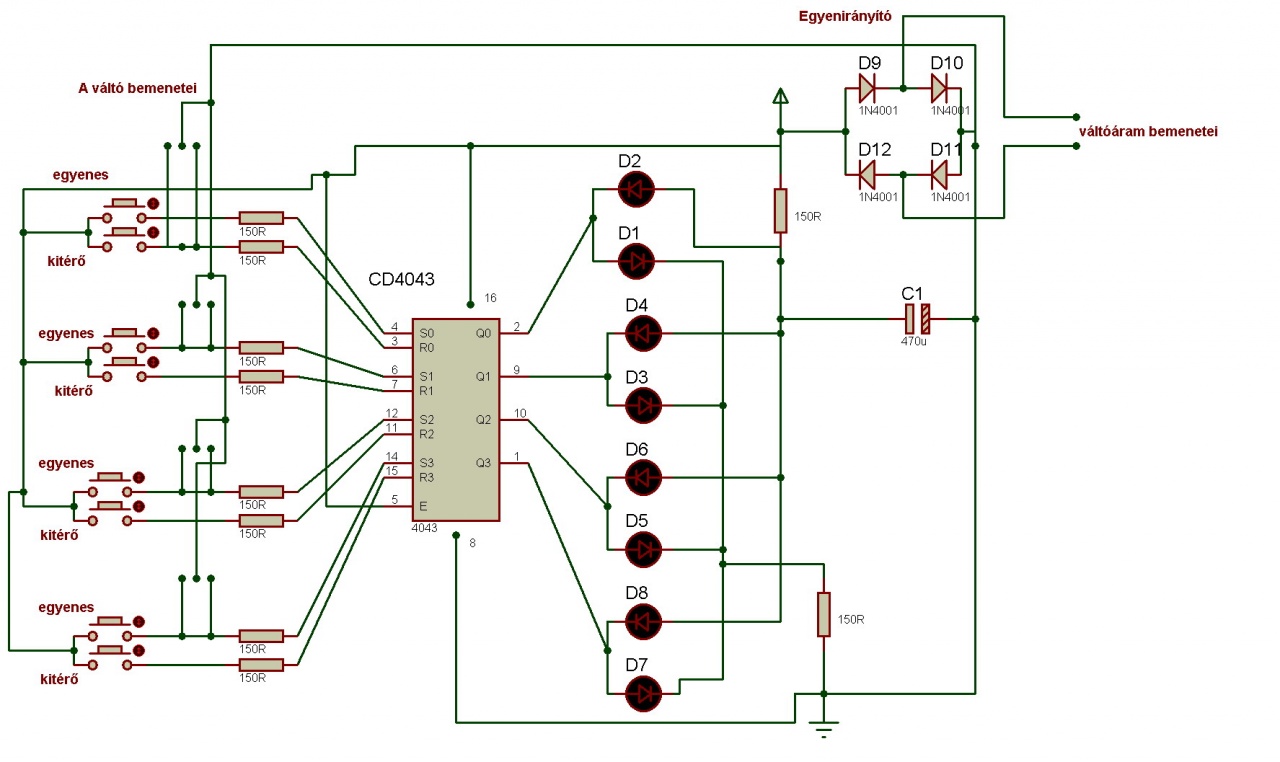

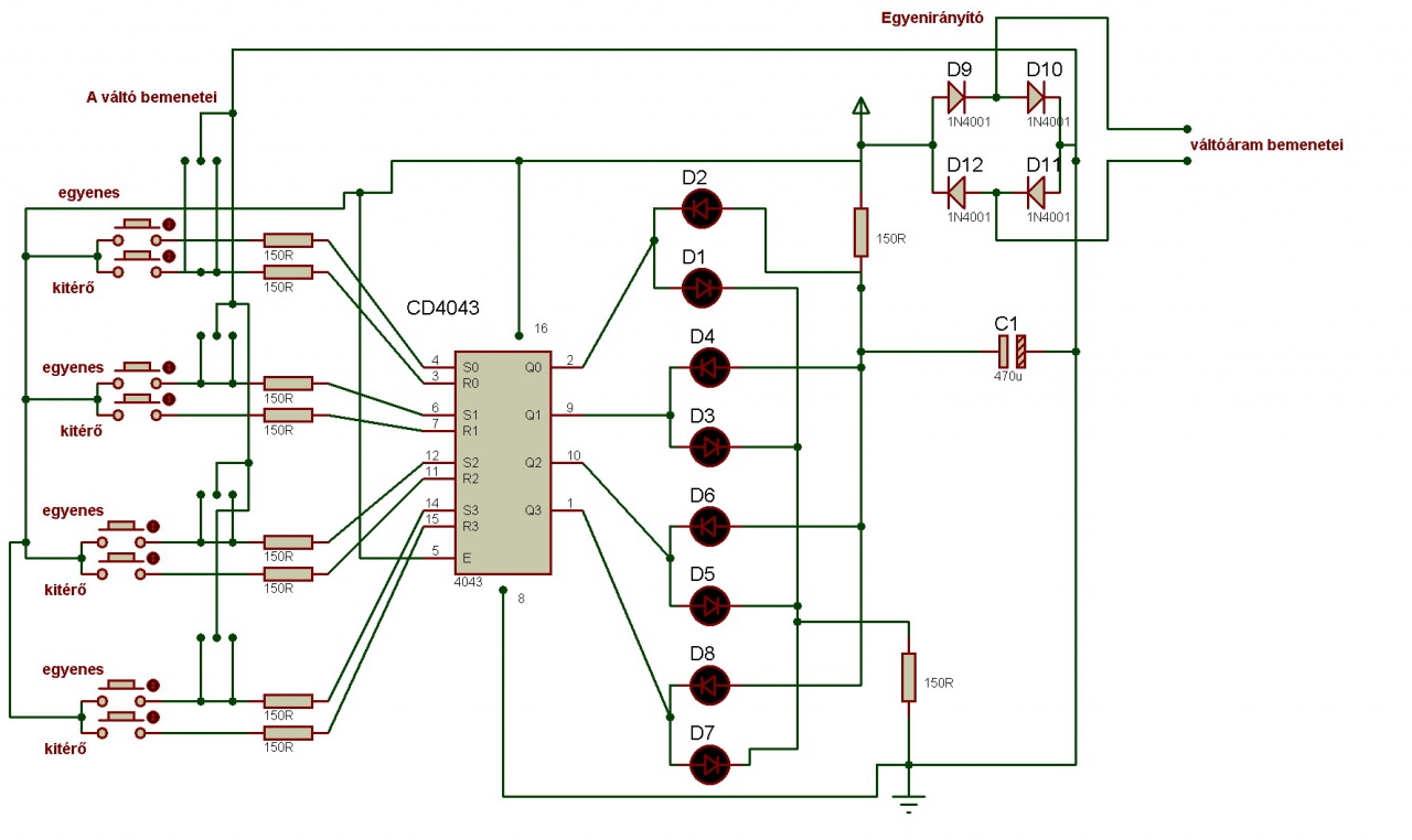

(#4797) Tapti válasza Misi Misi hozzászólására (#4796)
Jan 23, 2011 |
Köszönöm! Így már sokkal érthetőbb! És ha jól értem a rajzot akkor a váltót egyenárammal vezérlem? Lehet bonyolítom, de több, pl. 3 LED-t is elbír kapcsolónként? Ill. a másik ötletem az hogy mivel a pultra felrajzoltam a pálya sematikus rajzát és a kitérőkhöz helyeztem a gombokat a beérkező részem mondjuk 2db LED(független a kapcsolástól, állandóan világít) majd az egyenes és a kitérő irányban 2-3 LED(kapcsolástól függően) így egy kis szakaszon 2-4cm-n világít . Kapcsoláskor a pulton is "mozogna" a váltó és látványban sem lenne utolsó, kis mérete miatt határozottabb leolvashatóság.
Persze diszkrét fényű zöld vagy sárga LED-del képzelem. |

(#4808) Frankye válasza Tapti hozzászólására (#4797)
Jan 23, 2011 |
A kapcsolás jó ötlet, de azért az egyenirányítás ne csak egy Graetz-híd legyen. Legalább egy kis zavarszűrőt tegyél még oda.
Ha az élethű vezérléshez szeretnéd hasonlóvá tenni a pultot, akkor használj sárga LED-eket, a zöldet a nagyvasútnál nem használják a vágányok-váltók visszajelzésére. (Sőt, továbbmegyek: A foglaltságot is ugyan azon a helyen jelzik vissza, csak vörös fénnyel...) |

(#4823) Misi Misi válasza Tapti hozzászólására (#4797)
Jan 23, 2011 |
Igen, a váltókat is egyenárammal vezérled(azoknak pláne tökmindegy, hogy egyen vagy váltóáram szaladgál a tekercseikben). Nem vagyok biztos benne, hogy az IC kimenete több ledet is képes meghajtani, az adatlapján sajnos nem igazán találtam erre vonatkozó adatokat. Ha netán nem elég erős 2-3 közönséges 3mm-es ledhez, akkor egy tranzisztoros erősítővel meg lehet oldani a problémát. Szerintem ami még látványosabb, mint a ledek, hogy színes optikai kábelt teszel, amit a diszkókban díszítésként szoktak használni, olyanokkal "rajzolod" le a pályát, a végükre teszel 1-1 ledet, és akkor csíkokban fog világítani. |
(#4824) Tapti válasza Frankye hozzászólására (#4808)
Jan 23, 2011 |
Azt hiszem a LED választás inkább a látvány és a láthatóság miatt dől majd el. Annyira nem ragaszkodom a hűséghez. Foglaltság visszajelző nem hiszem hogy lesz mert a pálya már kész, jelenleg a terep rendezését és az elektronikai bekötéseket csinálom. Pont ma lettem kész a táp hálózattal. Azért hálózat mert az állomás rész egy külön hálózatként is működik saját trafóval vagy az egész asztallal. Amíg az állomáson lekapcsolom a mozdonyt és elküldöm hátra addig a többi rész üzemel majd egy kapcsolással újra a nagy hálózat része. |
(#4825) Tapti válasza Misi Misi hozzászólására (#4823)
Jan 23, 2011 |
Ez jó ötlet, egy LED-hez illesztek némi optikai kábelt és meg is van a több fénypont egy fogyasztóval!

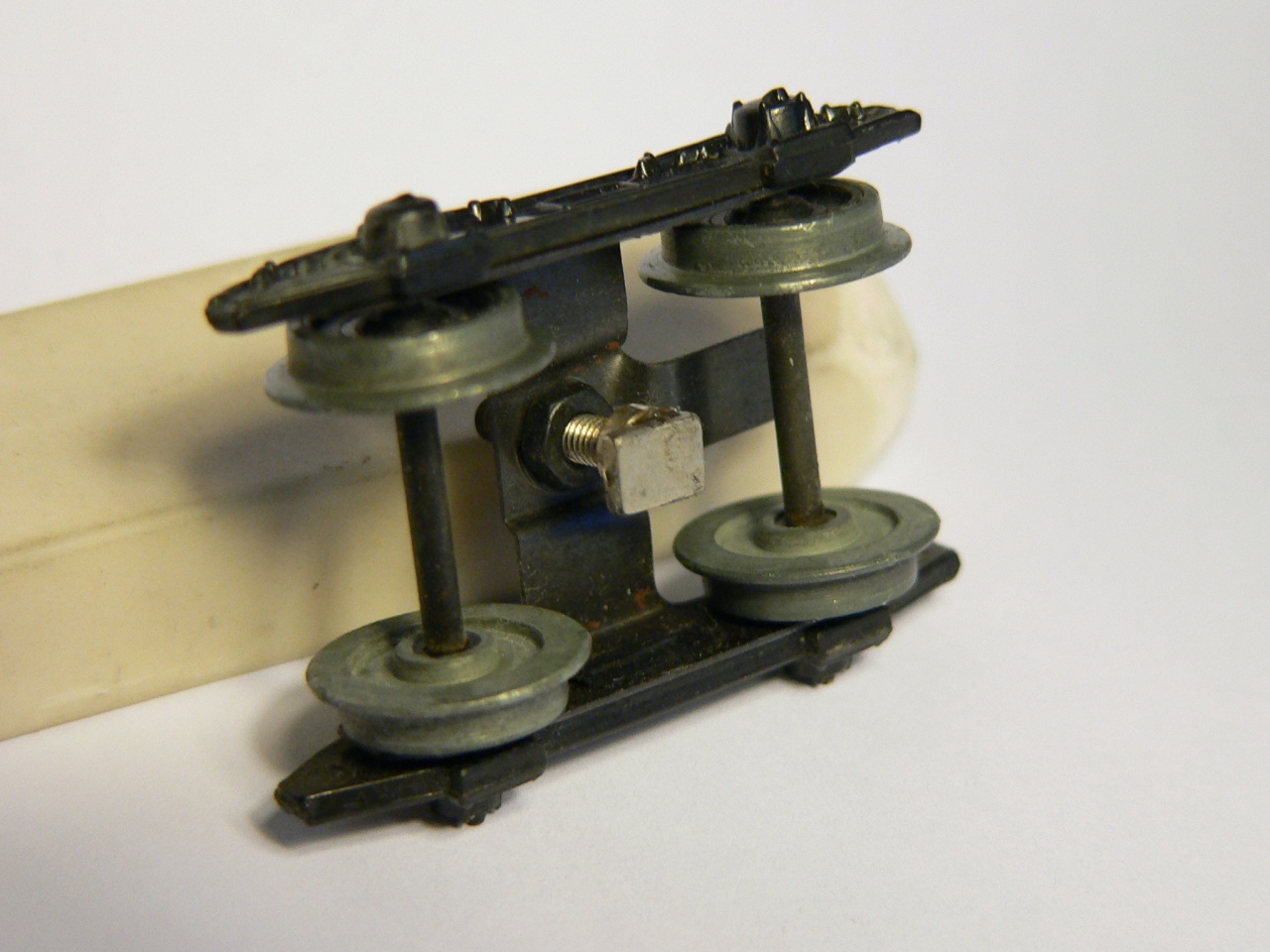

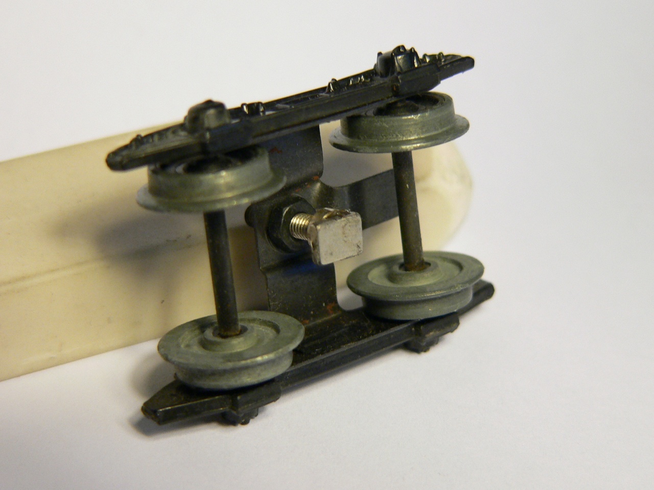

A Hall Ic-k általában a déli pólus elhaladását érzékelik jobban, távolabbról is. Nem mindegy emiatt az elhelyezése sem valamint a mágnes polaritása sem.
A TLE4905 IC-t felirattal felfelé kell elhelyezzni a két sinszál között, és a déli pólusnak kell elhaladnia felette. Mérésem szerint kb 3-4 mm-ről is üzembiztosan müködik.

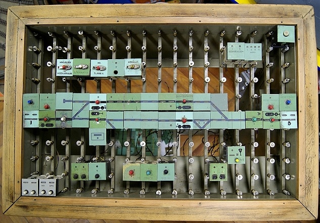

Ehhez és az összes érzékelő pontos elhelyezésére, tesztelésére én a harmadik képen látható segédet készítettem egy használaton kívüli forgóvázból. Segítségével mind az érzékelők, valamint a jármüvekre kerülő mágnesek is pontosan lesznek felhelyezzve (É-D vonz, D-D taszit)
(#4975) városi szökőkút válasza Antal Miklós hozzászólására (#4971)
Feb 4, 2011 |
Kedves Miklós.
A nagyon várt válaszodat köszönöm ,és még ha időm engedi ma ki is próbálom. És jelent kezem az eredménnyel.
B.a. |
(#4978) városi szökőkút válasza városi szökőkút hozzászólására (#4975)
Feb 4, 2011 |
Kedves Miklós!
Nem bírtam tovább abba hagytam amit csináltam, /a redcsöves vezérlés egy részét kísérlet céljából át alakítom
Hall szenzoros vezérlésre/ A LÉNYEG ,hogy a "deszka panelon meg csináltam a szükséges át kötéseket és minden
MŰKÖDIK. KÖSZÖNÖM!.
Csak egy kérdés Jó látom hogy a 193-s IC MR nullázó pontja állandóra és nem nyomó gombra van kötve?
Maradok Tisztelettel B.A:
(#4996) Antal Miklós válasza városi szökőkút hozzászólására (#4978)
Feb 6, 2011 |
Sza B.A. Köszönöm a visszajelzést.
Az LS193 Reset lábát lehet helyileg egy 4,7k ellenálláson keresztül a földre kötni és az efektiv nullázást a bekapcsoláskor a kondi feltöltődése végzi.
De igy mindenhova kell ellenállás és a kondi.
Ha ezeket a Reset pontokat összefogod és egy közös bekapcsolási reset-et képzel > Master Reset > ami az összes áramkör bekapcsolási Reset-ét végzi.
Az áramkör ha tápfeszültséget kap, amig a 4,7k ellenálláson keresztül a 4,7u elko fel nem töltödik, L illetve H szintet ad ki.
Itt ügyelni kell, hogy egy IC kimenet csak 10db bemenetet tud ellátni. Tehát szükség van több meghajtóra, mint az ábra alján látható két inverter egymás után kapcsolva.
Sok sikert. Ha kérdésed van irj nyugodtan  |
