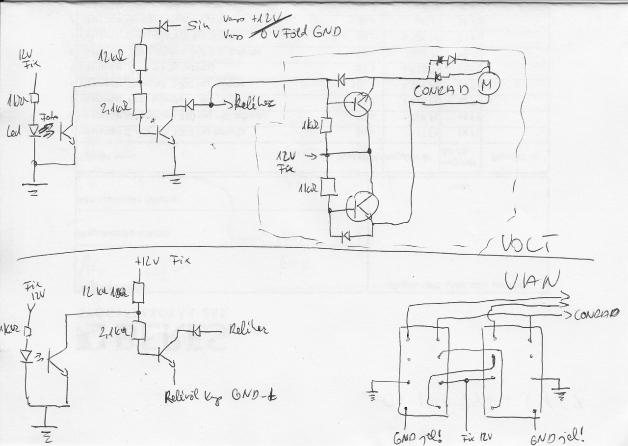

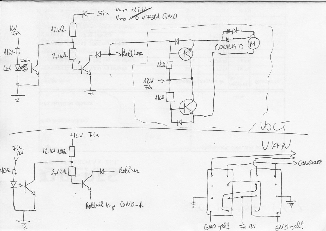

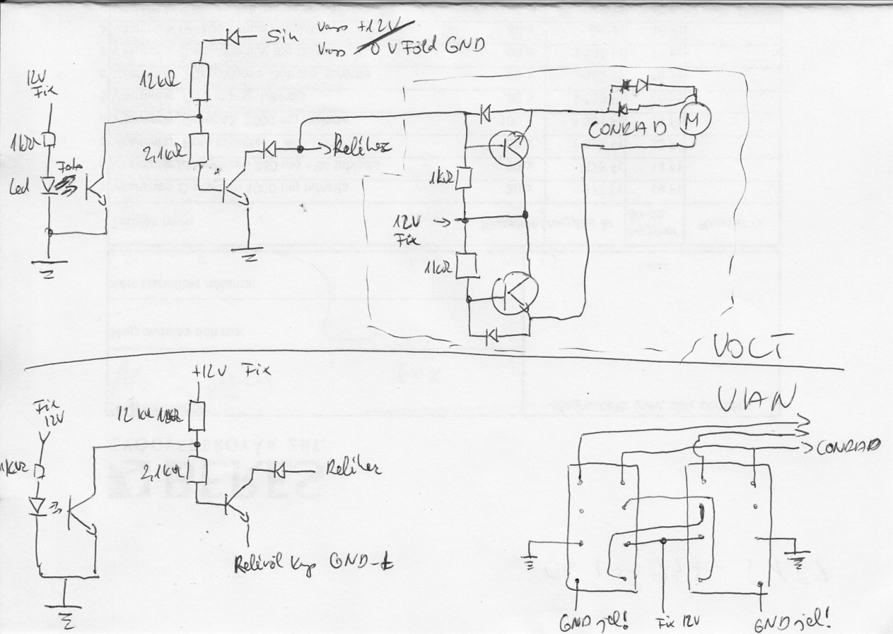

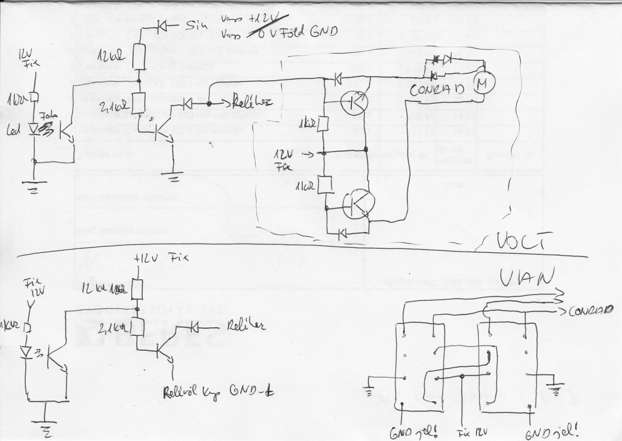

Vezérlés:
Nekem a legnagyobb gondot az infrakapuk ki/be kapcsolása jelentette. Itt még érzek némi "bug"-ot.
Van olyan kapu aki csak akkor lehet aktív, ha már visszafelé megy a vonat. Először próbáltam simán a sínről "megtápolni" (azaz akkor kap 12V-ot amikor abban a sínszálban nem 0 hanem a polaritás váltás miatt 12V van), de akkor is valamit áteresztett a kapcsolás "szivárgott" és relét húzott, vagy váltót állított.
Kapcsolás itt Bővebben: Link
Tehát akkor is működött, amikor elméletileg nem is kapott 12v-os be tápot, mert azt a sínből kapta volna - nem értettem.
Ezért döntöttem úgy, hogy ezeknek az opto-kapuknak a BD139 emitterének a nulláját kapcsolgattam egy relével, hogy ne tudja lehúzni nullára a "dolgot", a 12v-ot meg kapják folyamatosan (a fototranzisztor nullája folyamatosan működik, mert az máshova csatlakozik - a led-del közösen jön az áramkörhöz).
Így most egész megbízhatóan működik...  csak nem értem miért, nem volt jó az első ötlet. (az egyszerűbb volt). Ezért írtam, hogy át kellet szabnom a vezérlést.
(#33706) etwg válasza diginewl hozzászólására (#33704)
Máj 24, 2014 |
Egy kicsit nehéz követni a gondolataidat, de megprobálom.
A GND feltételezem valamilyen közös polus, amihez képest a sinben +12V van vagy 0V.
Ha igy van akkor néhány aproságot javitani kellene. A 12V polusból egy diodán kellene bevezetned az áramot a relére meg a 12k ellenállásra.
A 12k meg a 2k1-s ellenállás közös pontjára meg köss egy 1-2 uF kondit, a másik végét meg a GND-re.
Ennek a két dolognak szürnie kellene a zavarokst, azaz, ha megfirdul s polaritás a relé biztosan nem fog meghuzni.
(#33707) zsolesz74 válasza diginewl hozzászólására (#33704)
Máj 24, 2014 |
Lehet, hogy rosszul értem, de arról szó sem volt, hogy a sínből akarod megtáplálni.
Főleg, hogy a polaritást nem is szabad változtatni ebben a kapcsolásban! |

(#33724) diginewl válasza zsolesz74 hozzászólására (#33707)
Máj 25, 2014 |
Ha én mindent leírnék, hogy mit szeretnék, azonnal közölnétek, hogy NYET.
Eredetileg úgy terveztem, hogy a betáp 12V-nál is van egy dióda, meg a BD tranzisztornál is egy. Így nem mennek mindenfelé az áramok. Ezenkívül be lett még hozva egy polaritás fordító elektronika is a conrad motorhoz (ellenállás tranzisztor dióda, amit a váltódekóderekre tesznek).
No ez így nem ment.
Most az van, hogy a BD tranisztor földjét szakítom meg relével irányfüggően (Trainmodules ingavonat vezérlőjében van egy ilyen relé is), a BD tr kimenetére pedig most is megy egy dióda.
A conrad motor pedig kettő monostabil relén keresztül van mozgatva.
Holnap rajzolok egyet, hogy érthető legyen, hogy is megy most egy ilyen fénykapu+reléhúzás nálam.
Most pá, mert gyereknap volt, és 3szoroasn voltunk fárasztva  a nejemmel. |

(#33733) proba válasza diginewl hozzászólására (#33704)
Máj 26, 2014 |
Lehet a fordított tápot nem szerette, egy dióda nem ártana a tápjába sem, ha a sínből táplálod.( a tranzisztorok BE diódája általában 6-8V között átüt fordított polaritásnál. |

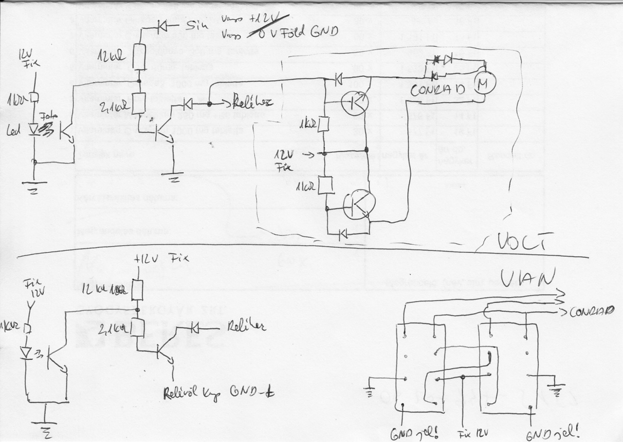

(#33738) diginewl válasza proba hozzászólására (#33733)
Máj 26, 2014 |
Fent a VOLT, azaz így próbáltam először.
Jól látszik, hogy a fotoTR által vezérelt tranzisztor be tápja is diódázva (ez volt a sínre kötve, ahol GND, vagy 12V volt), és a lehúzó föld kimenete is diódázva van.
Utána jött ez a conrad váltóállítóhoz a kapcsolás.
Szerintem így együtt a kettő nem fért meg egymás mellett. Ilyen 5-6 voltokat itt-ott mindig mértem.
ALUL látható ami van, és működik.
A fotoTR által vezérelt tranzisztor be tápja fix 12v-ot kap.
A vezérelt tranzisztor emittere reléről (irányfüggően) kap földet, vagy semmit. Ettől függetlenül tettem a kollekorra is egy diódát.
Ez megy a relékhez, amik a szakaszokat kapcsolgatják, meg a conrad váltóállító dupla reléihez.
A pólusfordítást két monostabil relével oldottam meg. Amíg az egyik húz, addig a másik ne is tudjon bekapcsolni.
Kéremszépen így működik.
II-ik (sokadik) nekifutásra
(#33740) zsolesz74 válasza diginewl hozzászólására (#33738)
Máj 26, 2014 |
Én semmi mást nem tettem volna a helyedbe, csak lekötöm egy fix tápra az egész kapcsolást. Függetlenül a síntől és annak feszültségétől.
Egy stabil 5V-ot már 4 alkatrészből lehet csinálni és nincs ez a szívás vele.
Ezért mondtam, hogy erről nem volt szó, mert akkor már az elején mondom neked.
De végül megoldottad. |

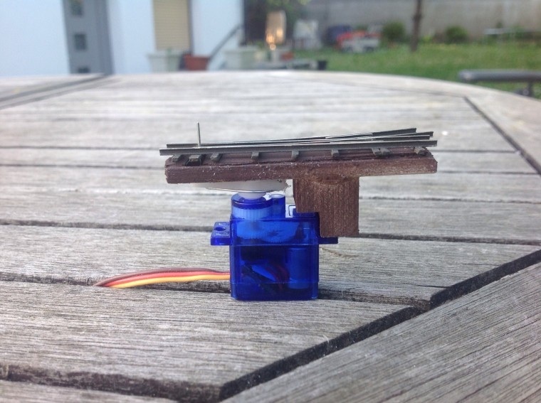

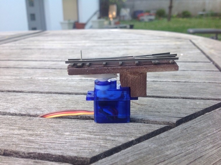

(#33803) etwg válasza HarciSün hozzászólására (#33802)
Máj 29, 2014 |
A legolcsobbak egyenáramuak egy halom fogaskerékkel ( nagyságrenddel finomabbak mint a Conrad müben).
A képen a legkisebb egy TTe méretü válto alatt.
Itt van néhány ötlet a szerelésre meg a meghajtásra. Neked ki kell szerelni belöle az elektronikát ( 4 forrasztási pont) igy kompatibilis lesz a Conrad meghajtóval.
Szervo
Az oldal közepe felé van több cikk. |
(#33804) HarciSün válasza etwg hozzászólására (#33803)
Máj 29, 2014 |
És a kitérés mértékét hogyan határozod meg vele? Egyszerűen elakad?
Ha jól látom a képet itt simán a tengelyen lévő nyelv oldalra mozgása egyből egy fémszállal a váltóhoz van kötve.
Honnan lehet ezeket beszerezni? |
(#33805) etwg válasza HarciSün hozzászólására (#33804)
Máj 29, 2014 |
Sok modellboltban kaphato kb 5 € (1500Ft) alatt ( ami kb. 20-30% kevesebb mint a Conrad).
Nagyobb mennyiségben külföldröl pl. a HobbyKing europai raktáraibol vámmentesen 2 € darabja + posta. Ha még ettöl is olcsobban vennéd, akkor Kinábol postaköltséggel együtt 1,6 € a darabja (a minap vettem félszáz darabot minden gond nélkül).
Ha jol tudom a vámhatár 27 € a shengeni övezetbe ( ez pontosan 50 szervo Kinából - tudnak számolni  ).

(#33807) etwg válasza HarciSün hozzászólására (#33804)
Máj 29, 2014 |
Ha megnézed a kapcsolást ezek a szervok is " majdnem" impulzus vezérléssel mennek, azaz az áram csak 1-2 sec -ig folyik. A szervo sokkal lassubb igy könnyü beállitani. Ezután árammentes és ottmarad ahova fordult. A kar hosszával szabályozhatot a mozgás hosszát ( közel a tengelyhez kisebb). Egy rugalmas drottal viszed át a mozgást a váltora. ( lásd a cikkek rajzait).
Ráadásul 2-3 V elég a mozgatásra, ha ellenállást kötsz sorba, akkor beállithatod a rövidzár áramot is. |
(#33808) HarciSün válasza etwg hozzászólására (#33807)
Máj 29, 2014 |
Akkor tehát ha veszek 2 vezetékes analóg szervót akkor azt simán ráköthetem a H hídjaim egyik kimenetére (aminek a bemenetén a diódás vágányút gombok vannak), és a polaritás forgatásával tudom megfelelő irányba forgatni, ugyan úgy, mint a conrad-os állítóművel.
Ha az egész elé teszek egy Tőled kapott multifuse biztosítékot párhuzamosan leddel-ellenállással akkor azt is látom amikor végállásban elakadt a szervo motor tehát megtörtént az átváltás. (tehát "engedd el a gombot - átváltottam" jelzés)
Ha jól látom a motor nagyobbik része besüllyeszthető az asztalba így felülről szerelhető (kiszerelhető) marad de mégsem foglal akkora helyet...
Jól filózom? |
(#33809) etwg válasza HarciSün hozzászólására (#33808)
Máj 29, 2014 |
2 kivezetéses szervot nem kapsz, de kb. 3 perc alatt ilyenné teheted. Ha diodákat belül rakod el, akkor ugyanaz lesz mint a Conrad. Igen köthetsz sorba polyfuset, vagy izzot vagy csak egy sima ellenállást védve a motort.
Én ezeknél a kis váltoknál süllyesztem a szervot, de lesz olyan hely, ahol a vágányzat mellett a bakterházban lesznek és innen mennek a rudak a váltokhoz. |
(#33810) HarciSün válasza etwg hozzászólására (#33809)
Máj 29, 2014 |
Tehát, fogok olcsó szervót, kiszedem a teljes elektronikát (ami négyszögjellel vezérelne), marad csak a motor a maga 2 kivezetésével. Így kaptam egy polaritástól függően egyik vagy másik irányba a végtelenségig forgó "szervót" azaz motort. Mechanikailag megoldom hogy a két végpontnál elakadjon (pl egy-egy csavar aminek nekimegy a forgó nyelv) - csak, hogy ne a váltót akarja kitépni a helyéről...
A nyelvre a fémszál ami a váltót mozgatja, a motorra meg a H-híd, előtte ellenállás-led védelemmel.
És ha a szervo motorok elé ellenálást teszek (kb mekkorát? A szervo motornak max 6V kell. Kb 0,5 Kohm körül?) akkor elvileg akár egyszerre is működhetnek a még jó conrad-os állítóművek és az új szervók az eredeti 12V-ról. (szereztem hozzá 2,5A-es tápot)
Csak mert akkor amíg nincs velük baj addig ahol már van maradhat a conrad-os, de újat már nem veszek helyette lenne szervo... |

(#33813) etwg válasza HarciSün hozzászólására (#33810)
Máj 29, 2014 |
Nem fog végtelenségig forogni mert ott van még egy poti ami 270 fokban tud elfordulni - hacsak ki nem veszed.
Nem kell neked a végpontokkal foglalkoznod, hiszen a kar, rugo meg a válto amugy sem engedné. Te csak azzal törödj, hogy ne kapjon hosszu ideig delejt ( a forrás kapcsolásai erre vannak). De megoldhatod másképp is - pl. Egy a közös földbe iktatott ellenállással, ami csak egy bizonyos áramot enged a motorra, igy ha az megáll mert nem tud tovább fordulni, akkor az ellenálláson esni fog a feszültség (puha lesz a táp).
Az ellenállást ki kell probálnod mert az amotirtol függ. Olyant rakj bele ami elég arra, higy elinduljon, kezd 1 kOhmmal, majd meglátod hogyan megy. |
