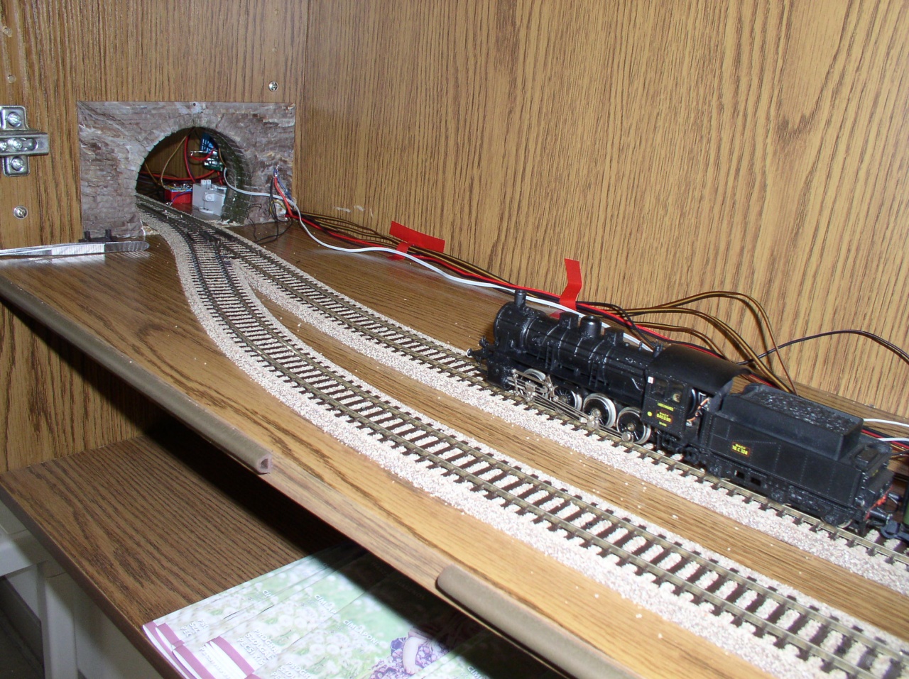

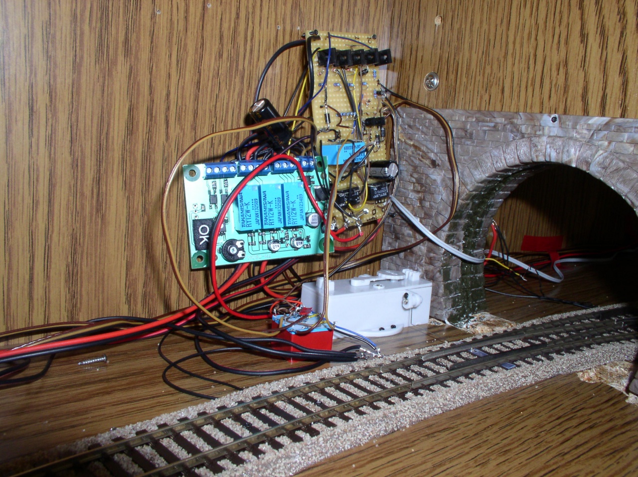

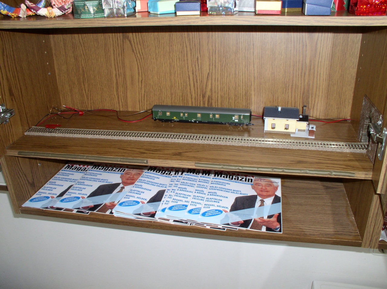

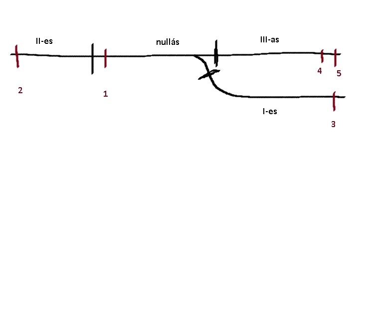

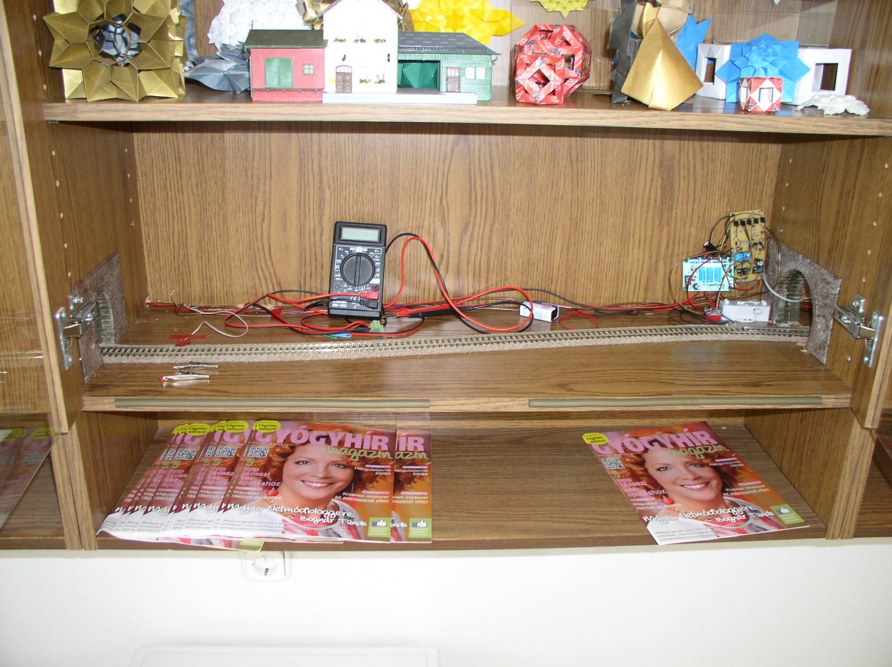

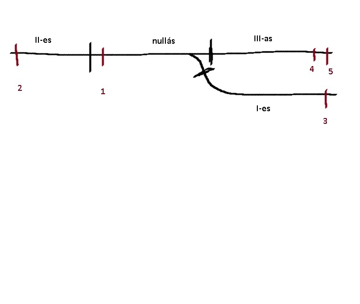

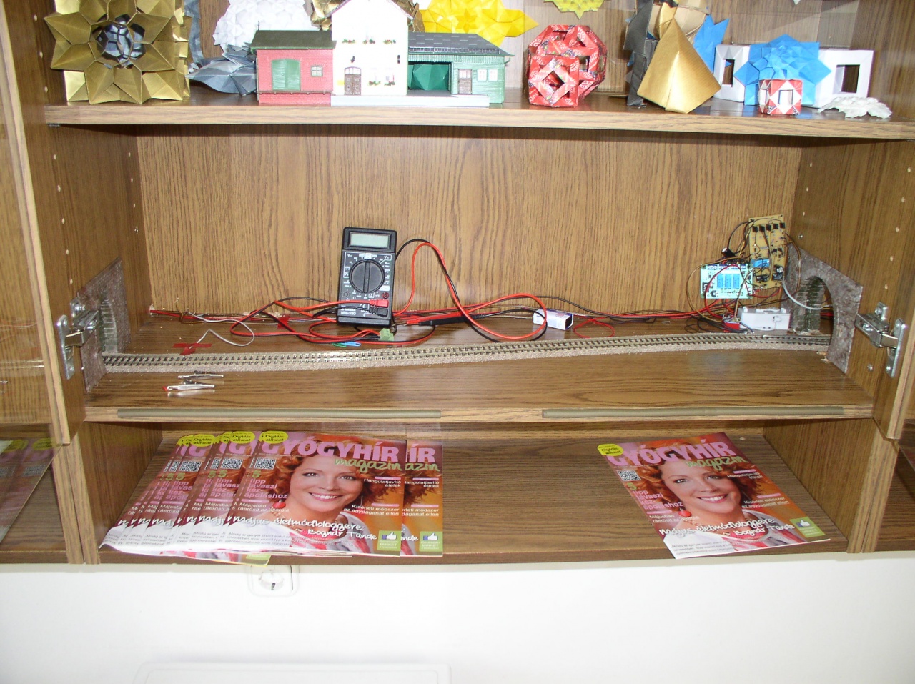

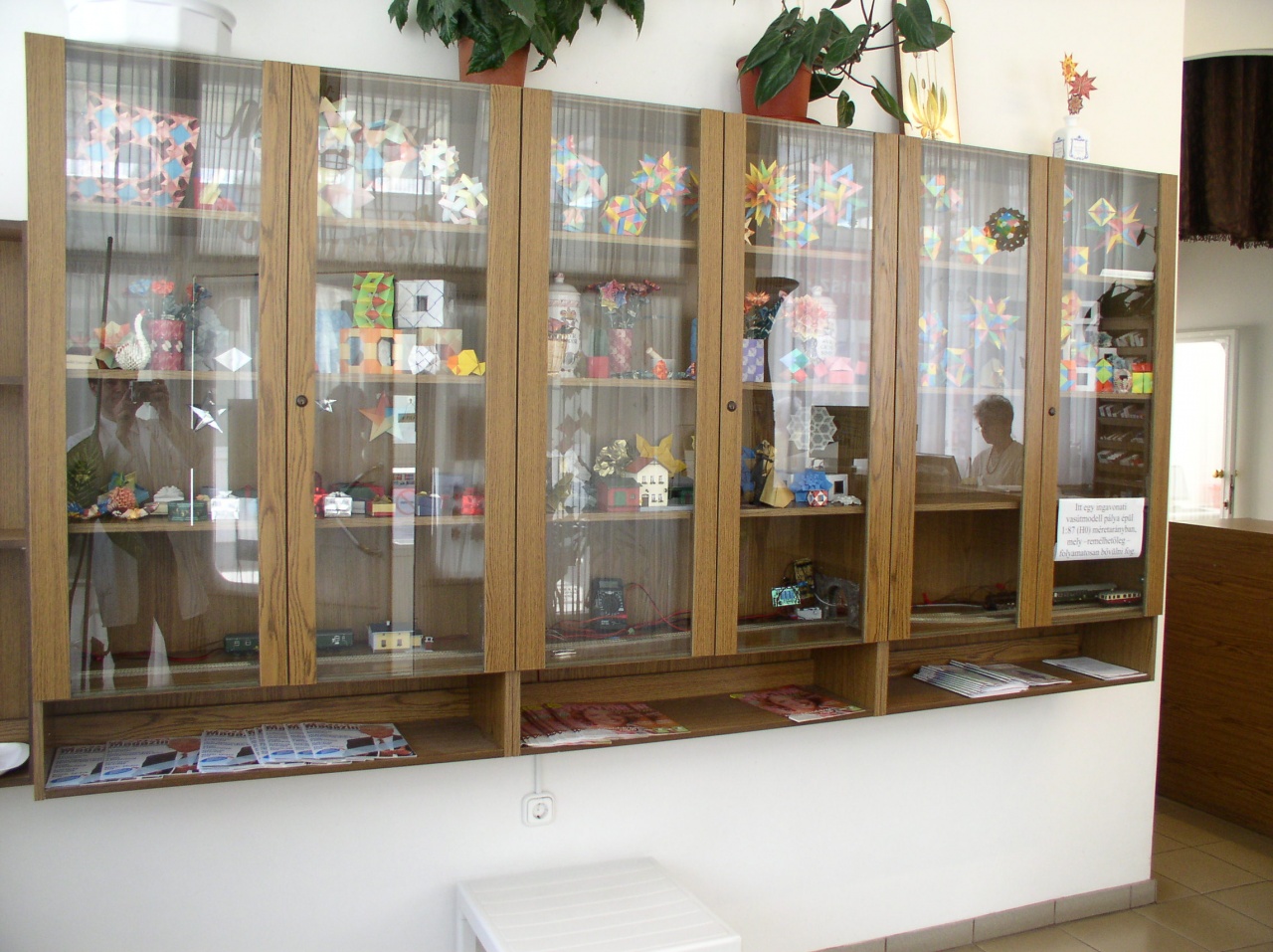

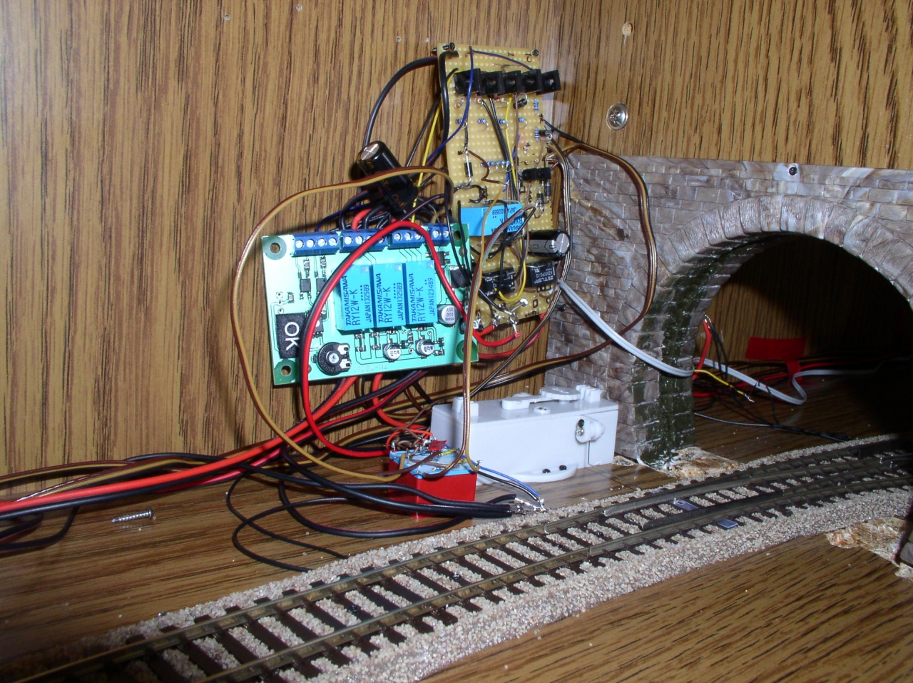

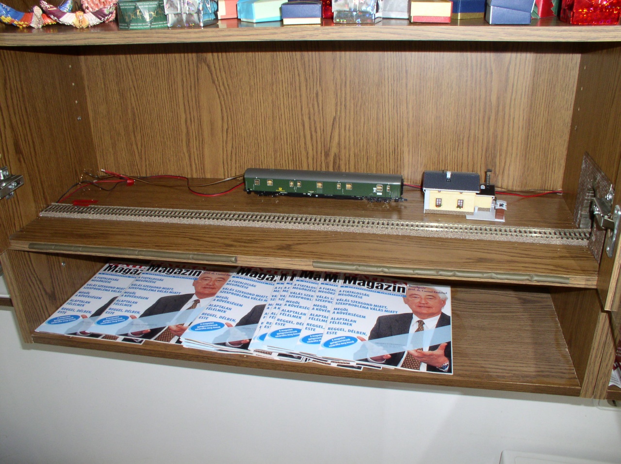

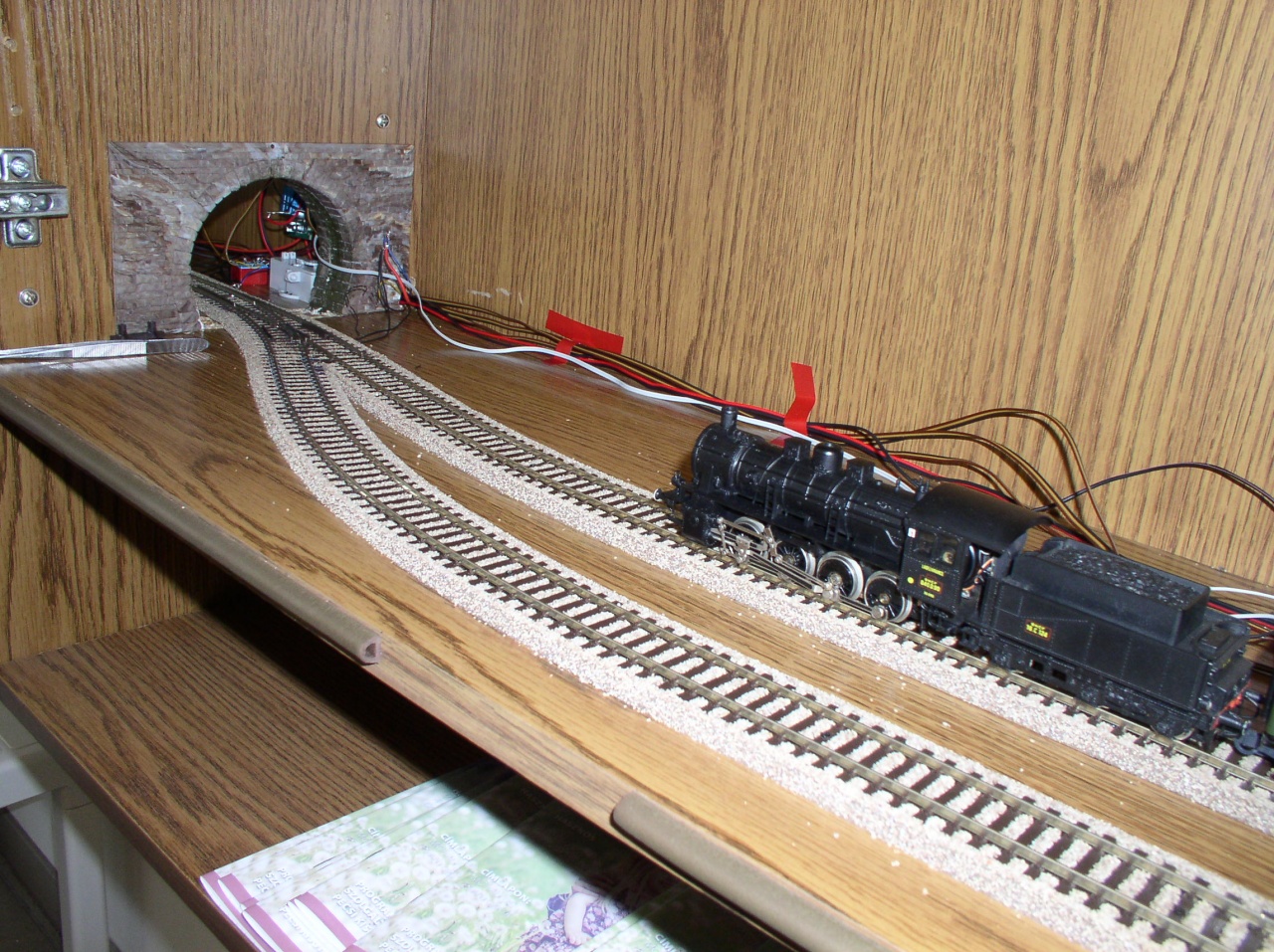

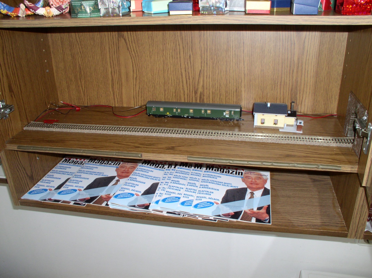

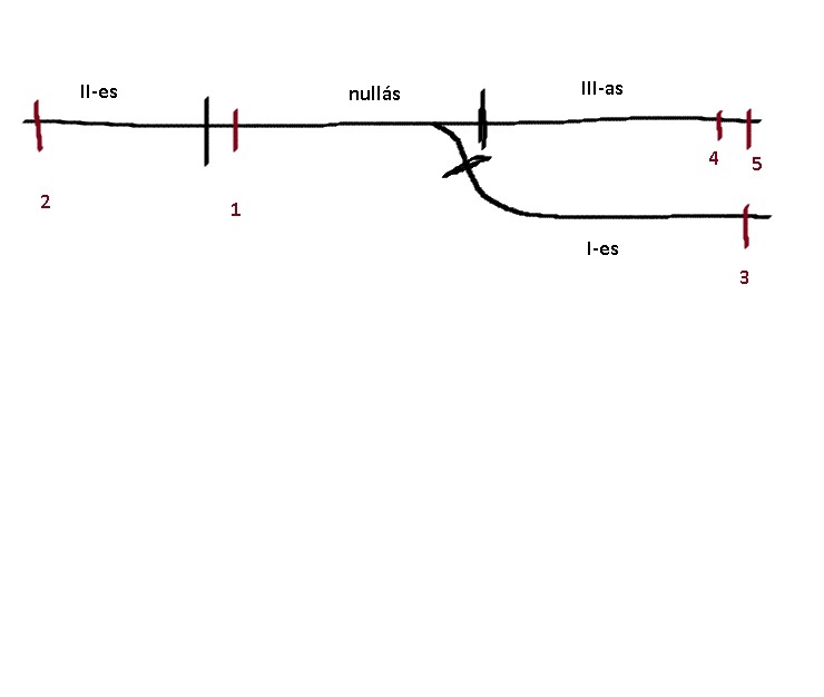

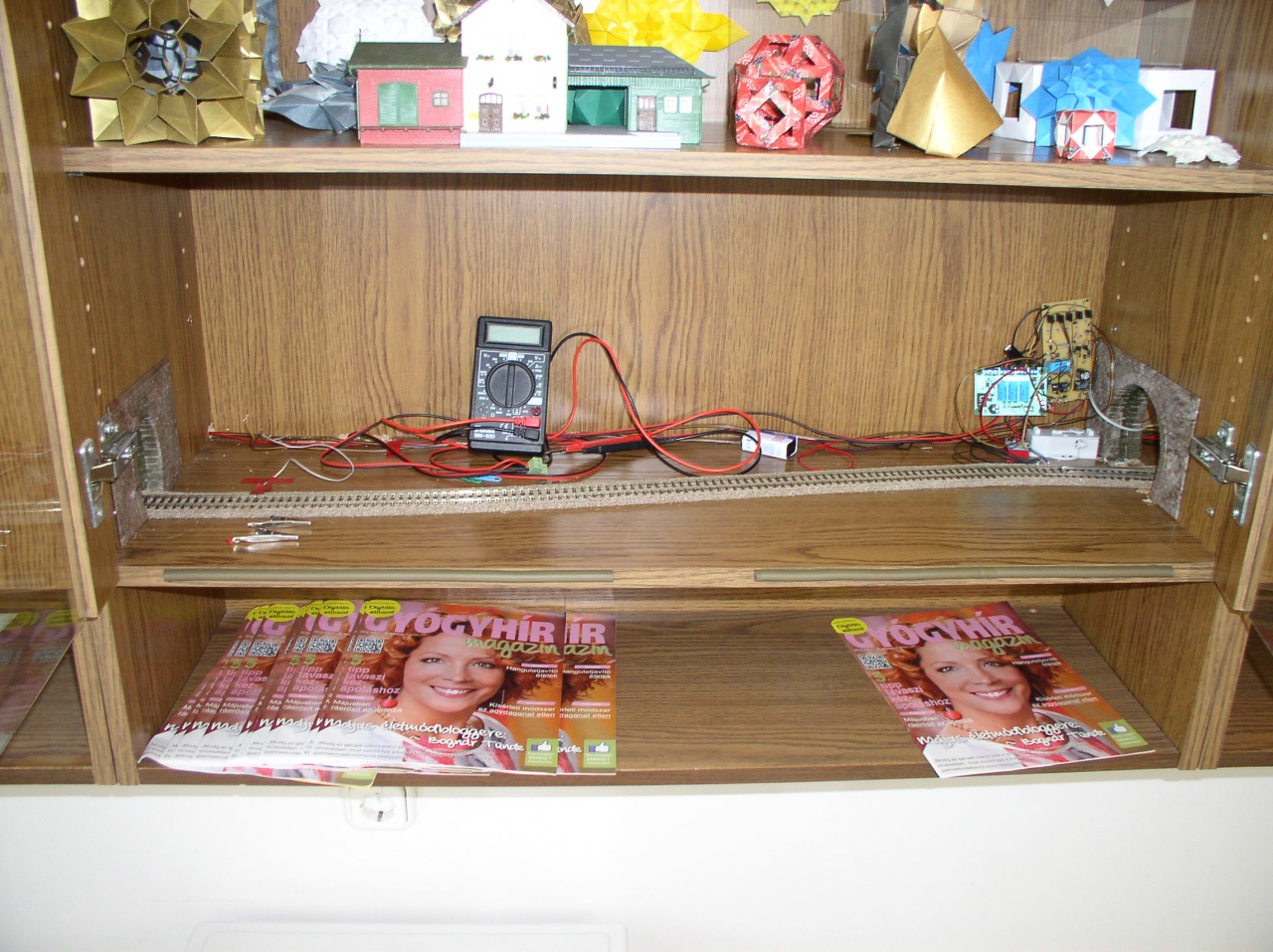

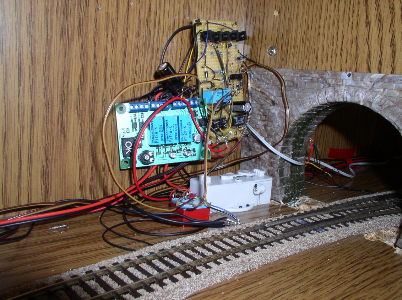

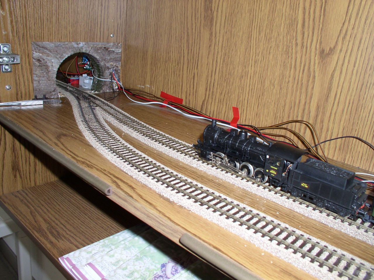

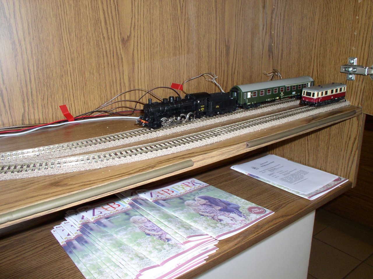

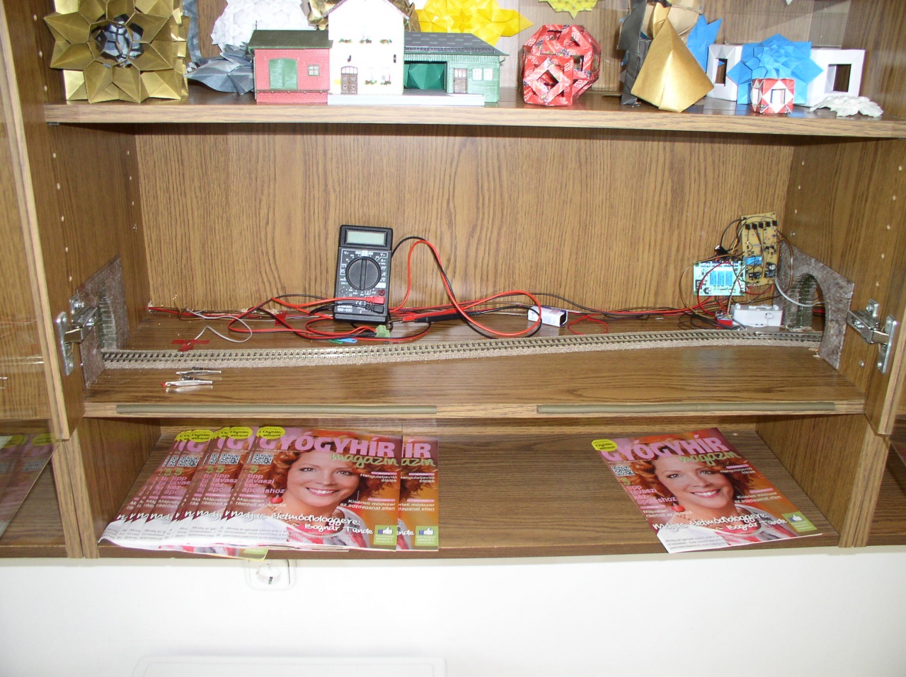

(#33612) diginewl hozzászólása

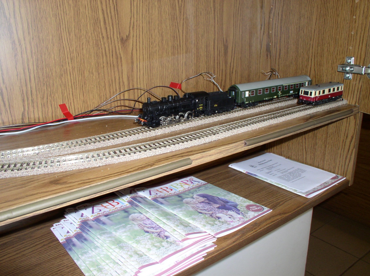

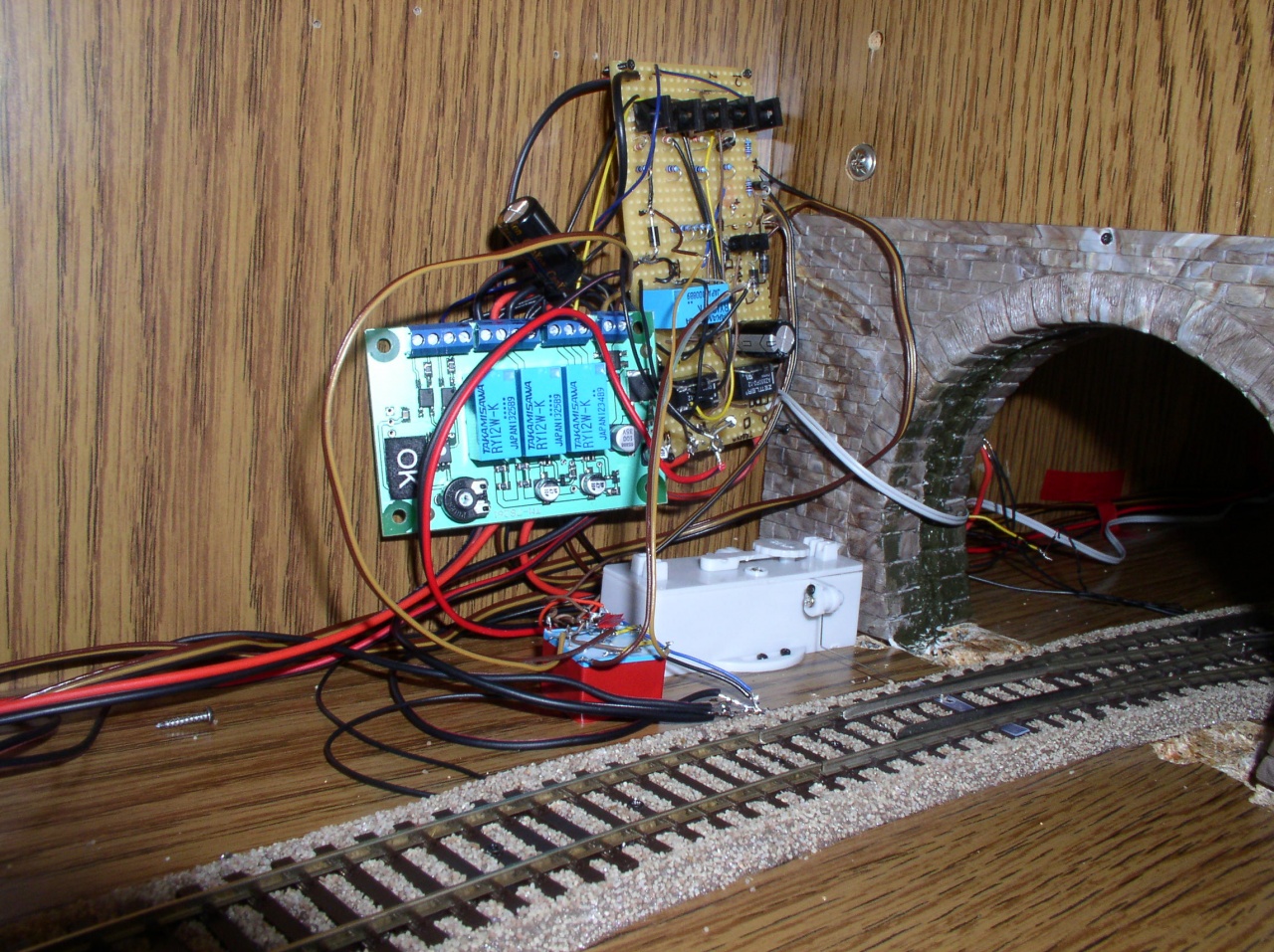

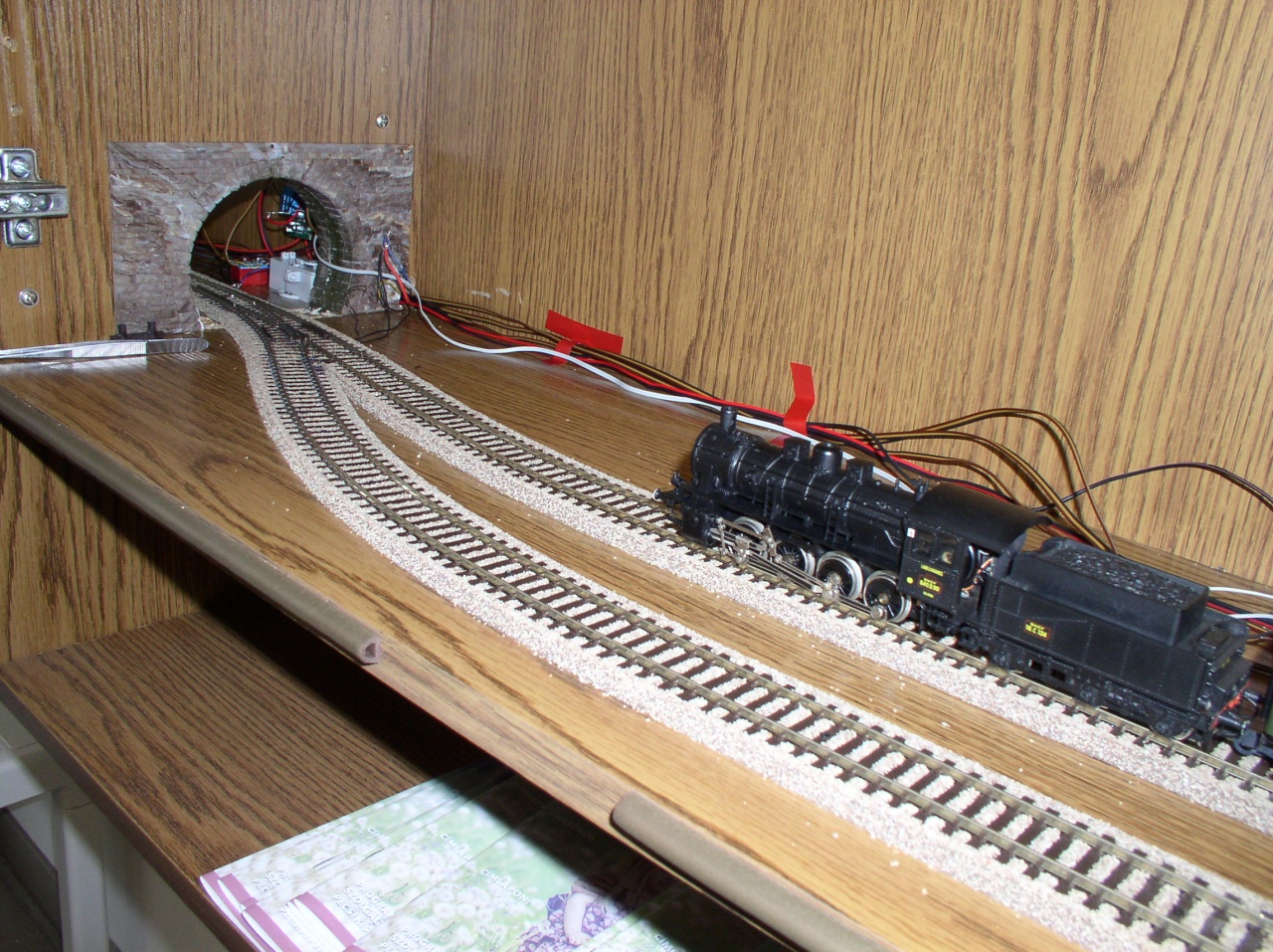

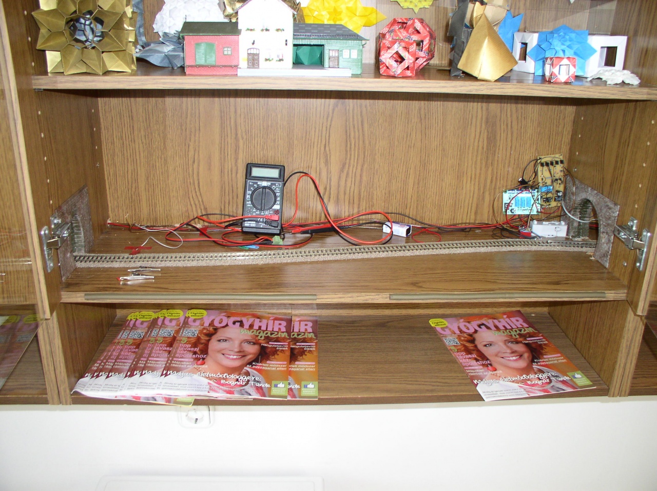

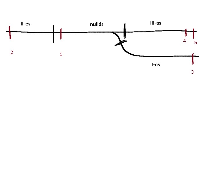

Máj 21, 2014 |
Tiszteletem!
Régóta tervezgetett, és dédelgetett vágyam kezdett el teljesülni a mai napon!
Kb 4-5 éve gondolkozom azon, hogyan lehetne, a családi munkahelyemen (patika), a 3m hosszú vitrinben egy viszonylag érdekes vasútmodell üzemet létrehozni. Ez lekötné a betérő gyerkőcök figyelmét így a szülőknek jobban lehet a szakmai infót átadni. Továbbá, talán a gyerekekben/szülőkben ismét fel lehet kelteni a vasútmodell iránt egyre szűnő érdeklődést. (ez a fórum is foglalkozott ezzel a problémával).
Képességeim nem teszik lehetővé a profi terepasztal készítését, így nagyjából lesz, amilyen lesz.
Az elkészült ingavonat rendszer interaktív. Egy külső nyomógombbal indítható a "műsor."
Az III-as szakaszból kijár a szerelvény a II-es végéig.
Aztán indul az I-esből a közepéig. Ott vár és visszatolat a III.as végéig
Aztán a II-esben várakozó visszatér az I-es szakaszra. És áramtalanítás. Vége.
Helyet cserélnek a vonatok a kiinduló állomáson.
Arab számok jelzik az optokapuk helyét, a fekete vonalak a szakaszolásokat. A O-ás szakasz állandóan áram alatt van.
Vezérlés egyenárammal, polaritásváltással. Az érzékelők Infra led+fototranzisztor a sínben. A polaritás fordítást + várakozást a trainmodules ingavonati vezérlője adja. A többi saját "szerzemény" ami az én szaktudásomnál néha a lehetetlent súrolta.
Váltóállítás conrad motoros állítóművel.
A H0-ás mozdonyokban digitools dekóder van. Lekorlátozva a maximális sebességet gyönyörűen mennek szépen lassan a mozdonyok. A sínben fix 12V 2A van, melynek a polaritása fordul meg.
Remélem nem teljesen off a munkám.
A terepépítés topikban majd teszek fel képeket, ahova várok ötleteket mit is lenne jó tenni a síneken (mozdonyon) kívül még a vitrinbe
Természetesen lesznek fényjelzők is, de csak két képpel DB, vagy DR, még nem tudom. Anyagi+idő szűkösség miatt azokat majd csak most kezdem el gyártani.

(#33668) diginewl válasza diginewl hozzászólására (#33612)
Máj 23, 2014 |
No, ennél nagyobb visszhangra számítottam - bármelyik értelemben + / -

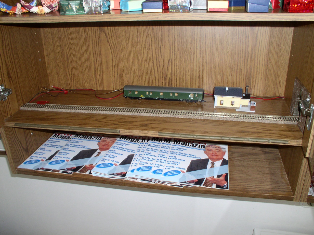

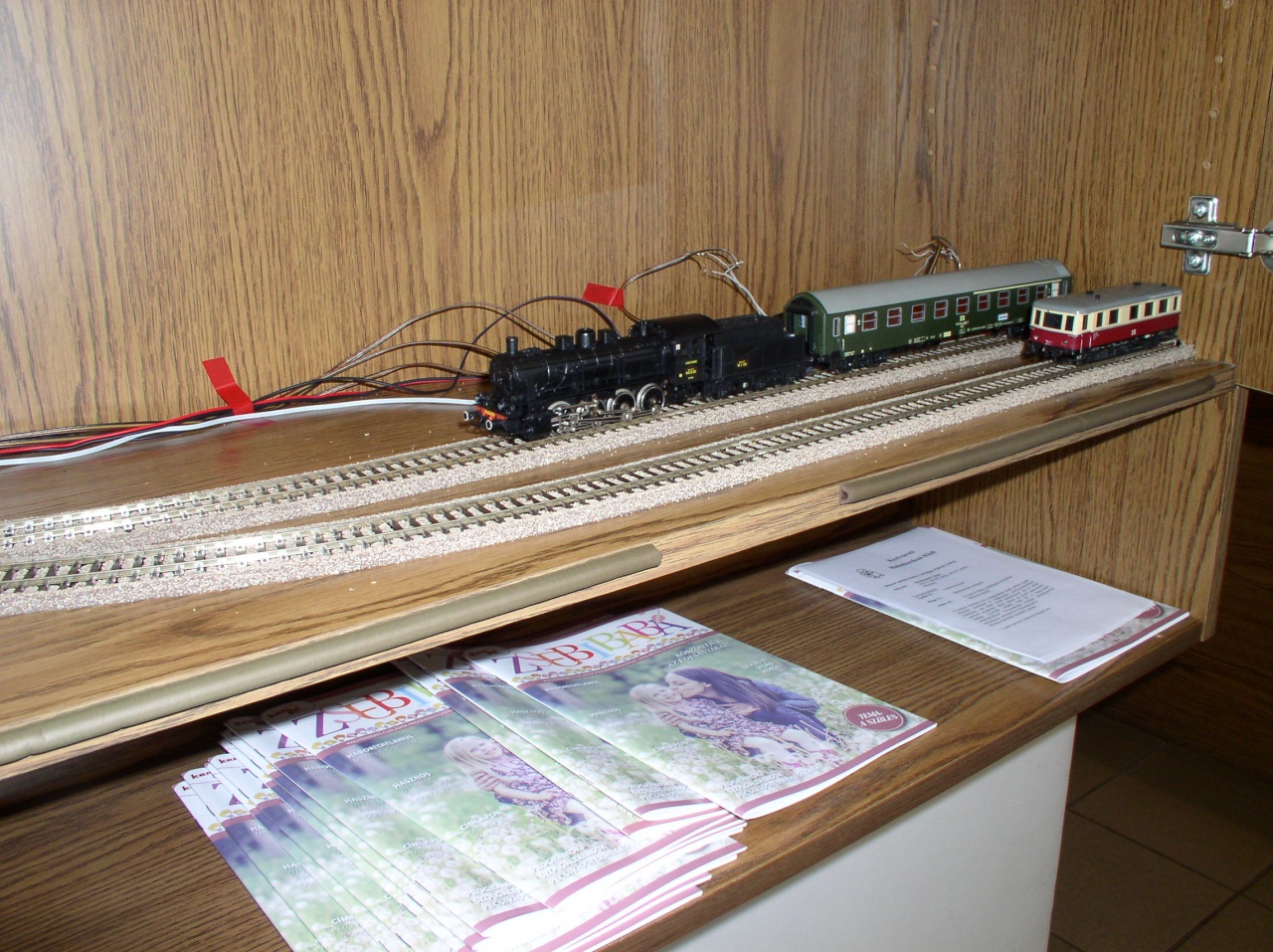

Néhány kép a "művemről".
Jelenleg a modellvasútüzem megy. Azaz aki bejön és megnyomja a gombot arra egy 2,5 perces műsor vár, egyenlőre nulla környezettel.
Munkámat hátráltatja, hogy napközben nem lehet csinálni, mert nyitva a patika. Éjjel tudok csak haladni, mert a gyerekeket le kell tenni aludni  Valamint anyagilag sincs elengedve a projekt.
Van értelme annak amit itt elkezdtem, vagy szedjem fel és felejtsem el, mert nincs rá igény, csak a 100%-ban élethű vonatozás mehet az emberek szeme elé - amire nem vagyok képes.
A mozdonyok nem fognak reklámot hordozni, nem e célból készült, ahogy azt már előző írásomban jeleztem.

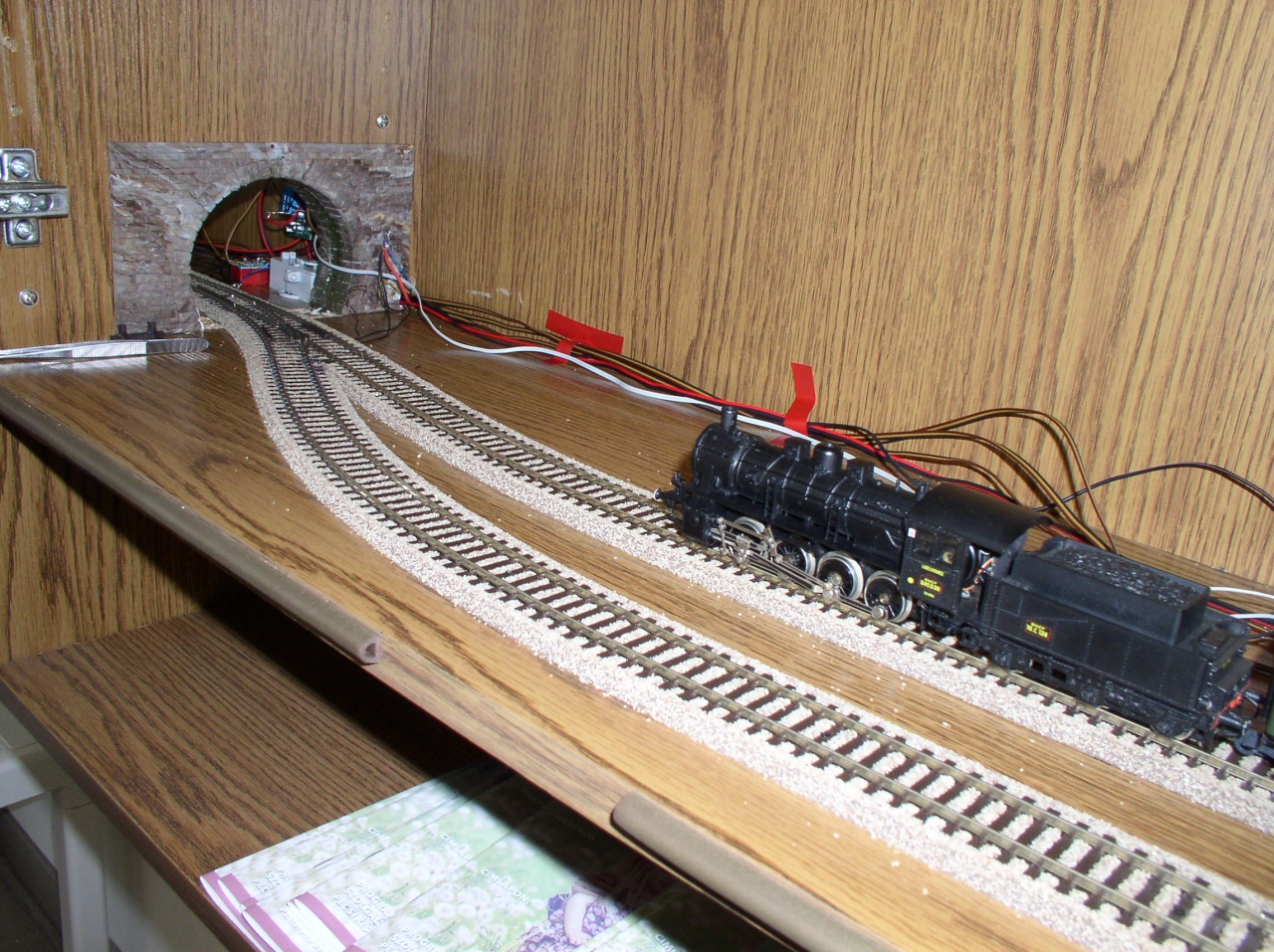

(#33669) diginewl válasza diginewl hozzászólására (#33668)
Máj 23, 2014 |
folyt. |
(#33670) etwg válasza diginewl hozzászólására (#33668)
Máj 23, 2014 |
Ez talán annak köszönhetö, hogy nem jol kommunikáltad a témát. Most már látjuk mid van és biztosan lesznek ötletek is.
Te csináltad a vezérlést?

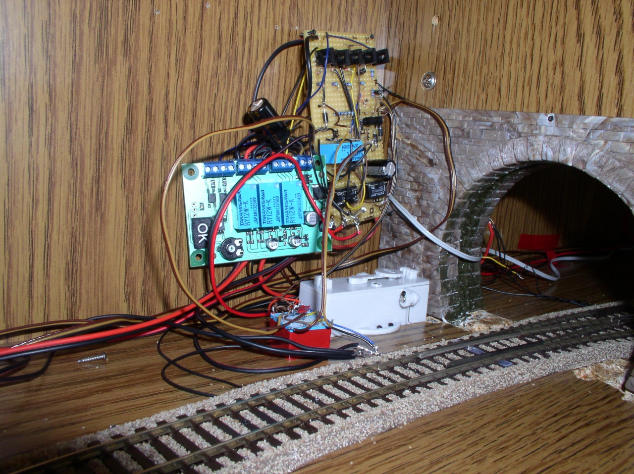

(#33671) diginewl válasza etwg hozzászólására (#33670)
Máj 23, 2014 |
Köszönöm a megnyugtató választ!
Az hogy csináltam, az túlzás.
A trainmodules ingavonat vezérlője az gyári, a mellette levő infra kapuk áramkörei, és a relék pedig saját ötlet kivitelezés.
Az "összetákoltam" az inkább illik rá. A fene gondolta, hogy amit papíron megtervezek, az nem fog a valóságban működni... Át kellett szabni a dolgokat egy párszor, hogy menjen, ezért is lóg belőle mindenhonnan minden (egy kis kondi, meg dióda). De most már működik!
SŐT, közben bejött egy kisgyerek, és megnyomta a gombot.  Nem akart kimenni a patikából, de a szülei sem
Annyiban "érdekes", hogy nem csak szimplán ide-oda mennek a vonatok, hanem a kettes állomáson helyet is cserélnek a végére. |
(#33675) vanhensing válasza diginewl hozzászólására (#33668)
Máj 23, 2014 |
Én a helyedbe egy kitérőt építettem volna a szekrény
közepébe (3-4 fakkba) És még a váltók mozgatását is megspórolnád. Lenz ABC vel megoldható a különböző sebességű szerelvények"bevárása,, a kitérőben.Két infra
pedig érzékelné a szerelvény beérkezést és kiiktatná a lenz
modult!
(#33683) diginewl válasza vanhensing hozzászólására (#33675)
Máj 23, 2014 |
Idézet: „Én a helyedbe egy kitérőt építettem volna a szekrény
közepébe”
Ezt nem értem. Egy váltó van benne.
Persze az sokkal egyszerűbb lett volna, ha csak ide-oda mennek, de abban mi az érdekes? Sőt egyvágányos is lehetett volna, de akkor nem lennék én, én.
Idézet: „Lenz ABC vel megoldható a különböző sebességű szerelvények"bevárása”
Igen, ez világos.
Kérdés: mivel indítod el?? Mert a DCC jelet mozdonycímmel, és sebesség paranccsal együtt csak DCC központ tud kiadni egy vezérlővel együtt - jelen ismereteim szerint. LenzABC nem működik analóg módban.
Így ez az ötlet kiesett. Csak a központ és egy vezérlő már többe kerülne, mint amit itt egyben látsz itt "készen", és még mindig valakinek kell tekernie egyet, vagy valamit csinálni, de egy gombnyomással nem oldható meg az indítás.
DCC kiesett pont az miatt, hogy ki adja az indító parancsot. Nagyon szerettem volna egy DCC vezérelt összetett mozdonymenetet, de le kellett róla mondanom. Ez egy olyan dolog, ami egész nap ott van, de csak akkor működik, amikor kell. Erre a DCC teljesen felesleges luxus volt. Persze, ha megdobsz egy intellibox-al, vagy egy viesmann commander-rel, akkor holnap éjjel átépítem neked az egészet, és kiteszlek szponzorként a kirakatba
A pc rossz megoldás, mert annak is állandóan mennie kellene, meg kellene rá egy legális szoftver, ami mindenképpen valamennyi pénzbe kerül... Látod, nem is oly egyszerű.
(#33684) zsolesz74 válasza diginewl hozzászólására (#33683)
Máj 23, 2014 |
Nem bizony, a DCC-t nem erre találták ki.
Te viszont ezzel az analóg vezérléssel tökéletesen megoldottad. Szerintem is így volt jó!  |
(#33686) vanhensing válasza diginewl hozzászólására (#33683)
Máj 24, 2014 |
Bocsi a mondat első fele rögzült nálam! ("dekoderes mozdonyok futnak,,) Az hogy analóg vezérléssel szeretnéd
futtatni az nem.Persze egy váltóval nem lesz kitérőd! |
