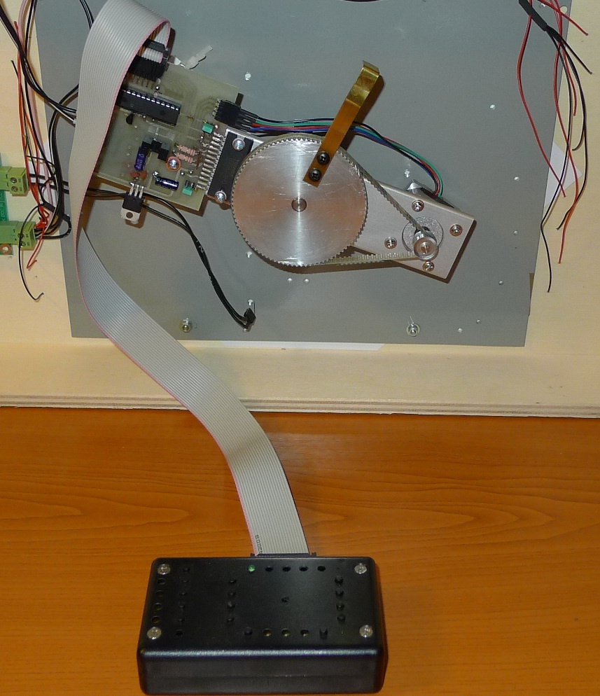

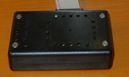

Egy apro körkérdés:
Hogyan vezérelnétek egy forditokorongot? A piacon több megoldás is van. Kinek mi vált be, vagy mit lehetne - kellene javitani a kezelésen.
Azért kérdezem, mert elkészült a legujabb korongom ( immár a 7. a modellezö pályafutásom alatt), és egy modern vezérlést tervezek hozzá. Ha elkészül, lehet, hogy termékké érlelem mások számára is.
A hidat egy léptetö motor hajtja és egy AVR mikroprocesszor kezeli. Forgatás már müködik, igy tényleg most a kezelés optimalizálásán gondolkodom.
Minden ötlet jol jön!
Pillanatnyilag nem gondolkodom mélyebb integrácion ( pl DCC stb), mert a korong amugy is mindig komoly figyelmet igényel, azaz ott kell lenni, ha az mozog vagy mozgás van rajta. Azaz a kezelés autonom és a lényeg, hogy könnyen be lehessen épiteni a kezelöpultba, ami természetesen nem zárja ki egy computer interfacet további integráciohoz.
Ezért fontos, hogy egyszerü kezelöszervek legyenek ( forgatogomb vagy nyomogombok) a lehetö legkevesebb kábel menjen a pulttol a hidhoz meg vissza, illetve legyen valamilyen visszajelzés, hogy hol áll a korong. ( ha sok kimenet van nem olyan egyszerü látni, hogy melyik sinen áll a hid).
És ami a legfontosabb ( föleg ha egyszer majd termékké fejlödik) az ára.
Várom az ötleteket.

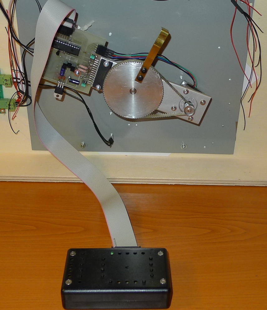

(#41805) DZolTTán válasza etwg hozzászólására (#41801)
Jan 25, 2015 |

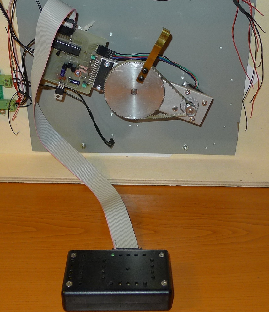

Én is hasonló cipőben járok, csak PIC-kel csináltam, és igyekeztem univerzálisra tervezni, hogy bárhol használható legyen. Kb. 1 éve már működik, csak mostanában kevés időm volt az utolsó simításokra. Amit eddig tud:
- 24 000 lépés / fordulat, tehát pl. egy 300mm-es hídnál 0,04mm pontosság
- 48 szabadon programozható pozíció
- indulásnál gyorsuló, megállásnál lassuló forgássebesség
- 2 féle üzemmód: minden pozíciónak saját gombja van, megnyomásakor a vezérlés automatikusan választ forgásirányt, hogy melyik irányból lehet hamarabb elérni a célt
- vagy 2 gomb (erre/arra) ha elengedi az ember, akkor megáll a következő pozíciónál
- automatikus sín polaritás váltás, programozható a szög tartomány, hogy hol legyen sima, illetve fordított
Nálam jól működik, de nyilván van még rajta köszörülni való, örülnék, ha más is tesztelné, hiszen több szem többet lát, több vonat többet jár!  |
(#41811) etwg válasza DZolTTán hozzászólására (#41805)
Jan 25, 2015 |
Ez érdekel. Látom külsö áttétellel dolgozol, miböl olvasod le a poziciot. A motor lépéseiböl vagy magábol a hidbol ( tacho szerüen)? Abban a fekete dobozban mintha csak LED-eket látnák, van egy másik is a gombokkal?
Hány eres kábel megy a procitol a kezelö pultig?

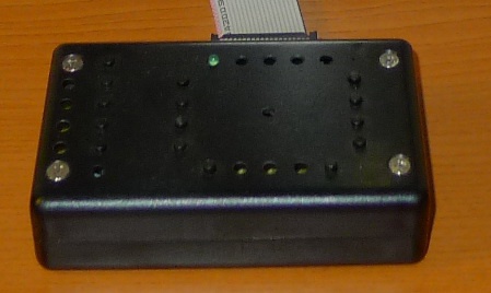

(#41841) DZolTTán válasza etwg hozzászólására (#41838)
Jan 25, 2015 |
Olyan alaposan kitárgyaltatok mindent, hogy már alig tudok hozzáfűzni valamit!
A fogaskerekes/csigás áttételt én is azért vetettem el, mert vagy:
A. - elérhető, de kotyog, és ezáltal pontatlan, ami meg a 2 irányból közelítés miatt nehezen kezelhető
B. - precíziós, de arany árban van.
És mindkettőre igaz, hogy nagyban felerősítik a léptetőmotor döcögős hangját.
A fogasszíjnál nincs kotyogás, megfizethető, könnyű használni, csendesebb. A léptető motor az aggodalmakkal ellentétben nem téveszt, nem hagy ki lépést, csak akkor, ha túl nagy a fordulatszám, vagy erején felül nagy a nyomaték. Jelen feladatban szerencsére egyik sem fenyeget. Van egy optokapus kezdőpozíció felvétel, ezt magától megteszi a rendszer, és innentől kezdve pontosan tudja az elektronika, hogy hol a vas.
A pontosságát pedig írtam már, szerintem ettől jobb Z méretben is felesleges.

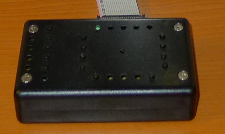

A kezelő pultomon nyomógombok vannak és egy LED, a programozás/működés jelzéséhez.
Ha olyan helyen van a korong, hogy rálátunk a vezérlőpulttól, és még esetleg gombok egy vágány rajzra illesztve vannak elhelyezve a pulton (mint a váltóknál), akkor szerintem felesleges visszajelzés.
Most 20 eres szalagkábellel csatlakozik, de ha nem akar az ember 48 pozíciót használni, vagy a 2 gombos vezérlést választja, akkor kevesebb is elég. |
(#41842) etwg válasza DZolTTán hozzászólására (#41841)
Jan 25, 2015 |
Kösz, teljesen világos, ugyanilyen elvek alapján probálom én is kezelni a dolgot. Még hezitálok a gombok meg a valamivel bonyolultabb megoldás között ( visszajelzéses). A mi asztalunkra a gombok egyszerüek mert csak 2x5 pozicio van azaz mindössze 10 gomb, de gondoltam, hogy ha már megirom a progit, akkor univerzálisra irnám |

(#41845) DZolTTán válasza etwg hozzászólására (#41843)
Jan 25, 2015 |
Ezek áttétellel egybeépített motorok? |
(#41846) etwg válasza DZolTTán hozzászólására (#41845)
Jan 25, 2015 |
Igen, a régiben egy nagyon pontos planéta ( bolygos) áttétel van, az ujabbakban sajnos csak egy sereg fogaskerék ( nem tudom szétszedni, de ez is nagyon finom áttétel, már csak a tengelyekböl itélve. 6 darab 1 mm -es tengelyt látni mig a kimeneti tengely golyoscsapágyas 5 mm-es tengelycsonk. ). Mind a két fajta motor nagyon csendes ( a régebbi egy kameramozgato szerkezetben van, ahol tilos zajoskodnia, igaz amugy is nagyon lassan megy). |

(#41848) JZoli válasza etwg hozzászólására (#41847)
Jan 26, 2015 |
Ugyan nem tartozok a nagy processzoros világhoz, így csak ötletként jutott eszembe a következő megoldás: Ha több pozíció is lenne, nem csak négy-öt akkor esetleg lehetne alkalmazni egy rotary enkódert is a beállításhoz, és egy LCD-t a induló és a cél pozíció visszajelzésére, melyben esetleg a kimeneetek neveit is lehetne programozni, így a forgó kapcsolóval könnyen ki lehetne választani a megfelelő pozíciót, amit ezután az elektronika végre is hajt. Mondjuk benyomom az enkóder gombját, ez után elforgatom a megfelelő pozícióig az gombot, majd újra benyomom, erre elindul a fordítópad. Az LCD-n a felső sorban az éppen aktuális pozíció lenne, a második sorban meg a beállított kimenet neve lenne, a beállásig. Ezzel megoldható lenne programból a beállítható pozíciók száma/neve, így akár univerzálisnak is tekinthető lenne ez a vezérlés, igaz így ide a vezérlésbe is kellene egy processzor, de a vezérlő és a korong között nem kellene sok vezeték. |
(#41849) DZolTTán válasza etwg hozzászólására (#41847)
Jan 26, 2015 |
Van egy fix gyorsítás/lassítás idő. Ha túl közel van a cél pozíció, és addig nem férne bele a teljes sebességre gyorsulás, akkor ezt lerövidíti a program.
Itt egy "mutatja, kiválasztom, elindítom, mutatja" rendszer: HELJAN 89011 |
(#41850) etwg válasza JZoli hozzászólására (#41848)
Jan 26, 2015 |
Én is valamilyen ilyen változaton gondolkodok. Az LCD helyett lesz 2 darab 2 számjegyü világitos LED display. Az egyiken egy forgogombbal be lehet állitani a kivánt poziciot, a másik meg a hid aktuális pozicioját mutatja. A beállitás után a hid a beállitott helyre fordul.
A poziciokat mindenütt számokkal jelölik, igy szerintem felesleges azok extra programozásával bajlodni. |
(#41851) etwg válasza DZolTTán hozzászólására (#41849)
Jan 26, 2015 |
Jol néz, már láttam valahol. Egy kicsit bonyolultnak tartom a mindenféle programozási lehetöséget, mert nem vagyok biztos benne, hogy erre valoban szükség van. (Nyilván, hogy ezek a lehetöségek mind adottak - sebesség, kalibrácio stb. - de, hogy ezt a kezelöpultrol lehessen elérni nem tartom tul jo ötletnek.).
Ami még zavart az a film végén a hid "tullött" a célon és vissza kellett egy kicsit fordulnia. Ezt nem tudom, hogyan sikerült összehozni.....

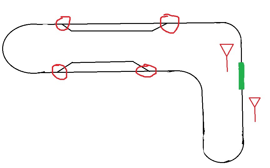

(#41968) Tfeco hozzászólása
Jan 31, 2015 |

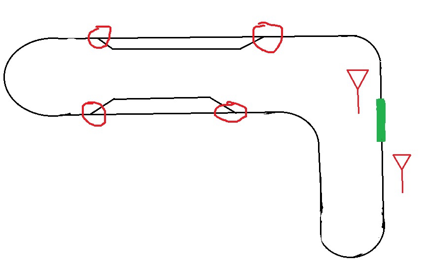

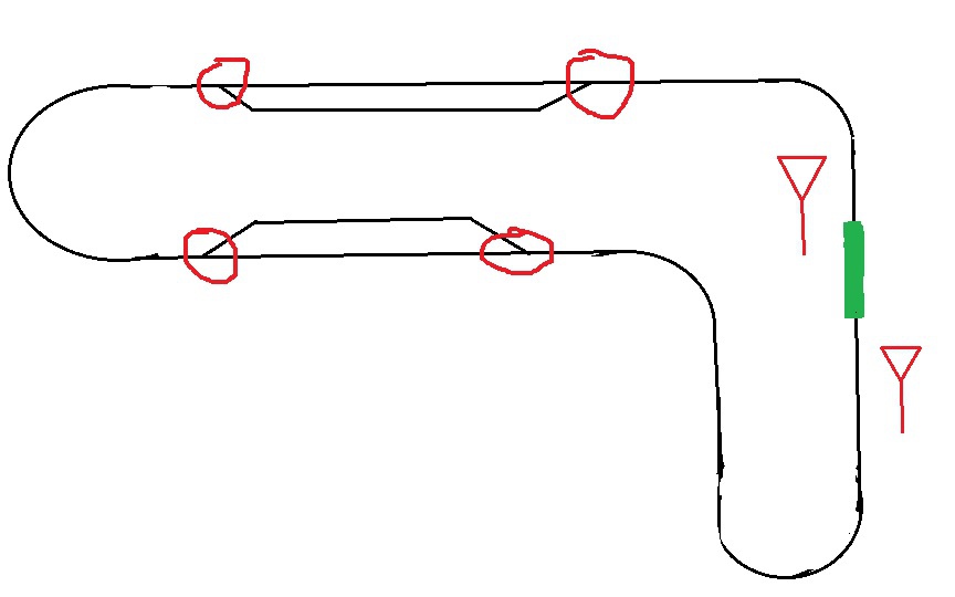

Üdvözletem.. segitséget kérnék talán nem én vagyok kezdő 1 dül ebben a témában ami nem más mint lenne egy olyan gondom...
miszerint lenne egy pályatervem H0 ás - kezdö készletemhez ami 1 Rocco kezdőkészlet ( természetesen azt szeretném kicsit bőviteni)és igen kezdő vagyok ebbe... jol jönne 1 kis utmutatás
a kérdésem az lenne hogy az ábrán is megprobáltam nagyjábol lerajzolni
amit igazábol szeretnék mire lessz feltétlenül szükségem ahhoz hogy a rocco digit kezdökészletemmel tutira müködö rendszer legyen (it gondolok a kitérök müködtetése..jelzöfény átjáró esetleg modellházvilágitás stb stb) természetesen olyan megoldás érdekelne amit nem feltétlenül a rocco gyárt dekodereket stb hanem pl más esetleg épitet cuccok is érdekelnek (fölleg azok) szoval az érdekelni mi az amit muszály és hány db kell bellölle hogy biztosan tudjam használlni..persze szeretném késöbb mindenképp pc vel összebiggyeszteni ha van rá mod...aki tud ebben segiteni bövebben azt megköszönném.(elöre is elnézést a helyesirásért de ne igazán figyellem irás közben mivel nem vagyok gépelönő.))

(#42400) etwg válasza EnTeO hozzászólására (#42398)
Feb 13, 2015 |
A reed csöhöz nem kapsz semilyen használatit, de szerencsére szabad szemmel is látni a müködést. Igy nem kell tenned semmi mást, csak megjelölni a mágnest, hogy hogyan kell állnia, hogy müködjön a reed.
Ennyi az egész. Késöbb majd igy kell a mágneseket a mozdonyok aljára rögziteni, ami sajnos helyhiány miatt nem lesz egyszerü.... |
