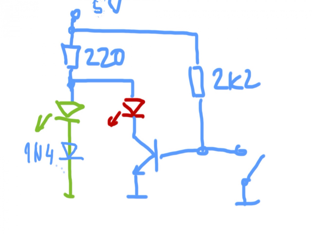

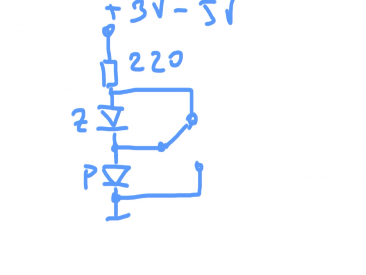

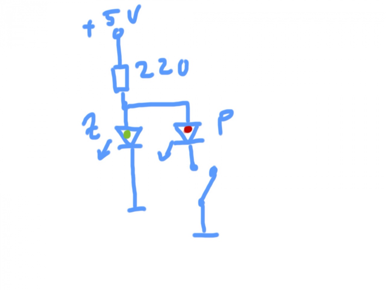

(#43996) crista.neuralis hozzászólása Válasz • Ápr 11, 2015

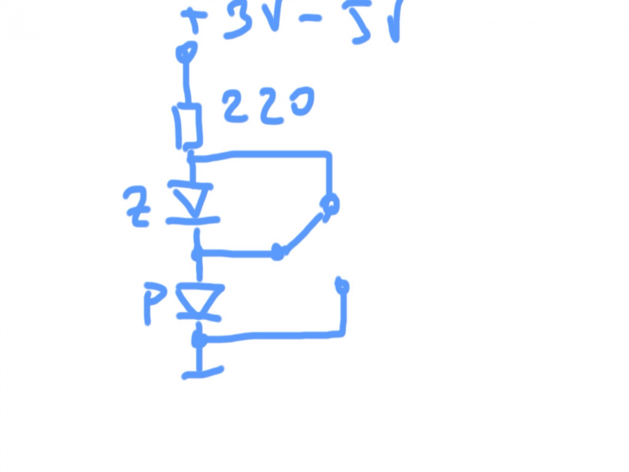

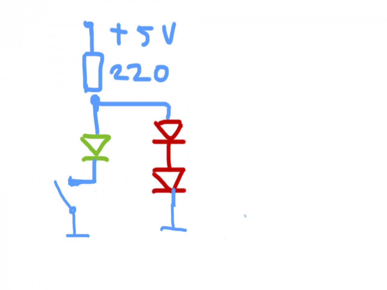

Tisztelt Tagok!
Segítségüket szeretném kérni.

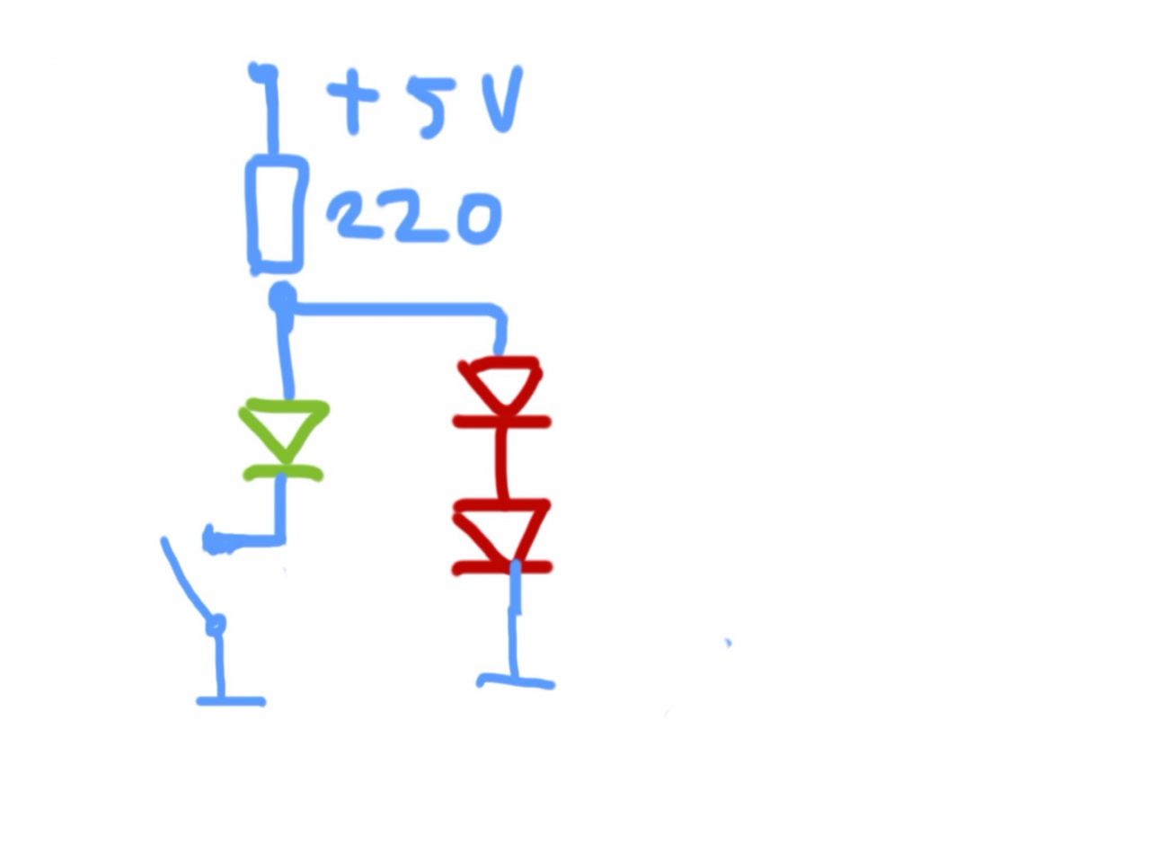

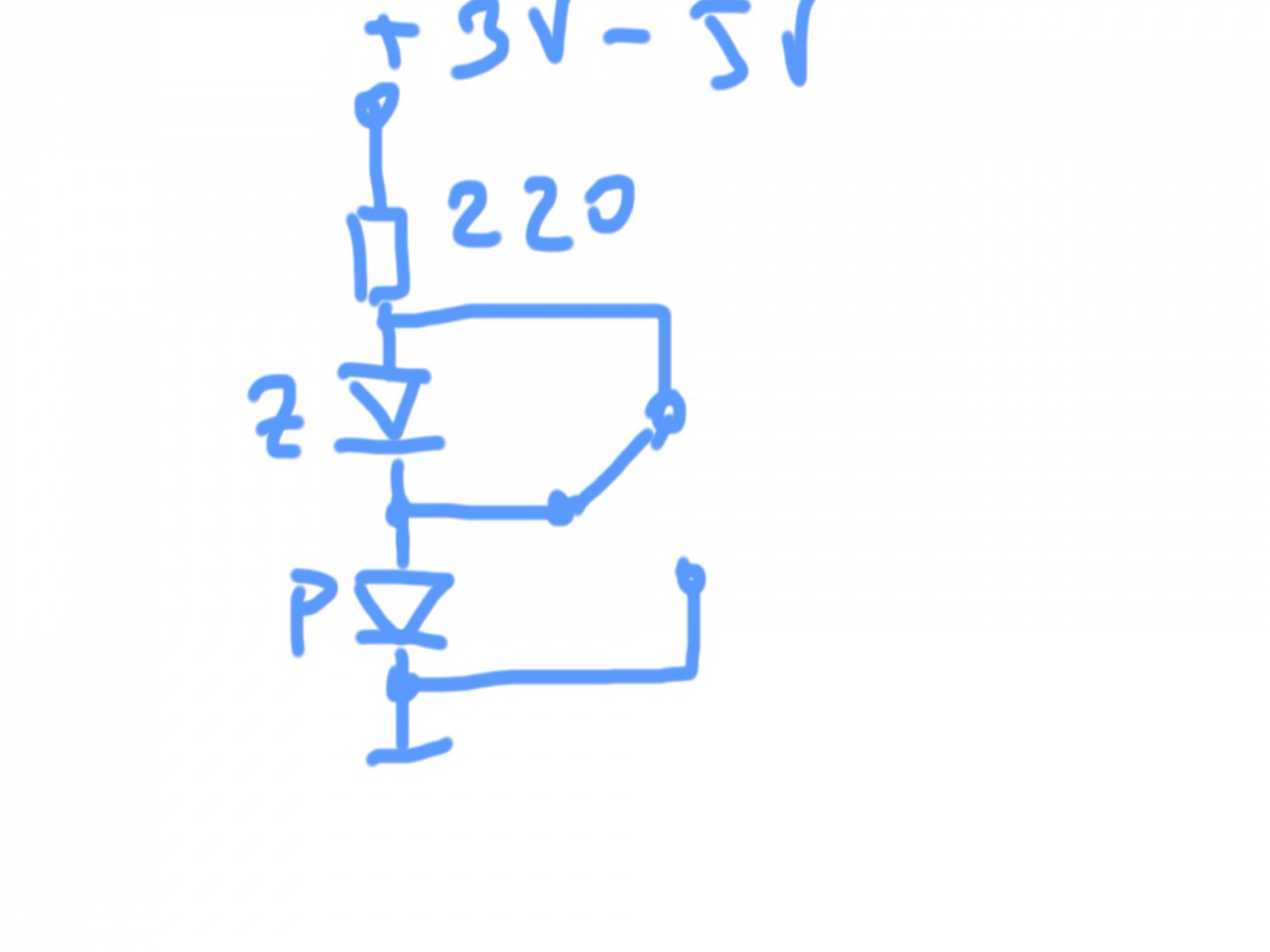

Van egy kapcsoló ami vagy bekapcsolt állapotban, vagy kikapcsolt állapotban van. Azt szeretném, ha kikapcsolt állapotban egy piros led világítana, bekapcsolva pedig a piros kialudna és egy zöld led világítana. Relléim nincsenek, viszont van sok tranzisztorom (BC182). Ha lehet az egészet 3V vinné. A hobbielektronikán néztem és találtam is a tranzisztorok leírásánál 2 kapcsolást amiből egyet csináltam, de az nem működött sajnos. Ha valaki tudna nekem egy kapcsolási rajzot azt nagyon megköszönném.
Köszönettel Crista. Neur.

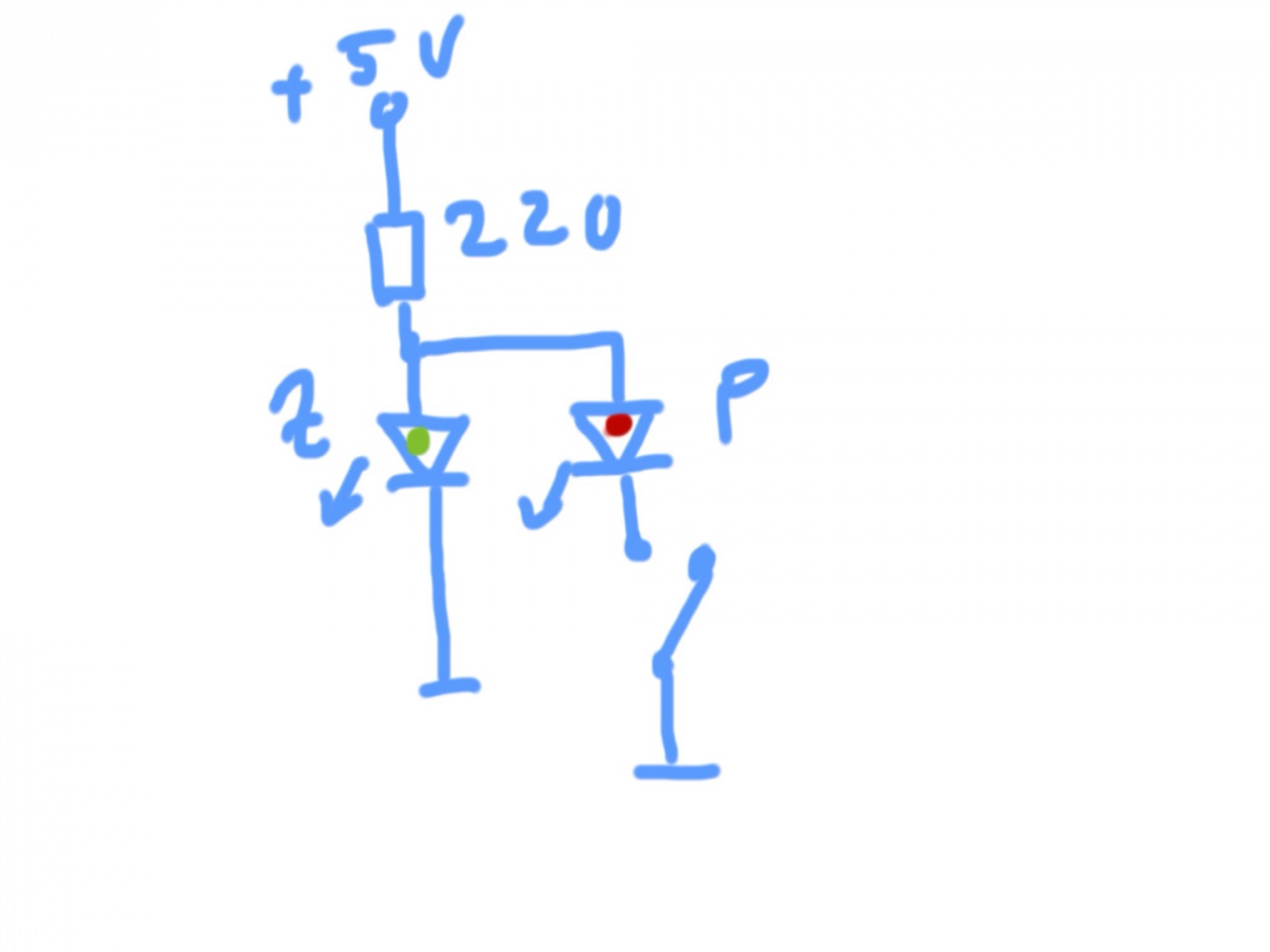

(#43997) etwg válasza crista.neuralis hozzászólására (#43996) Válasz • Ápr 11, 2015
A feladat tul egyszerü, ( ha jol fogalmaztad meg).
Ime

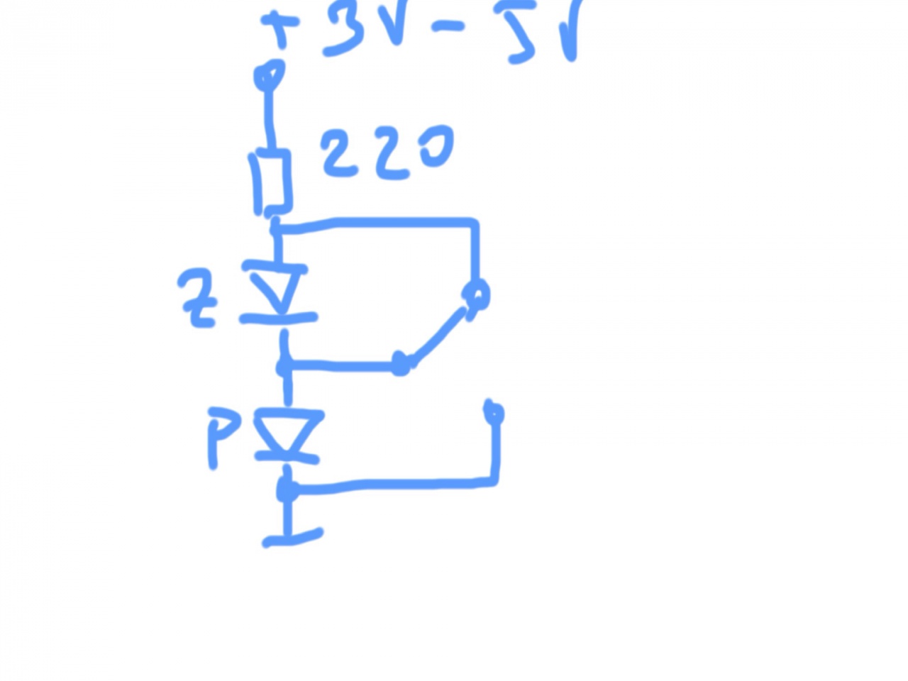

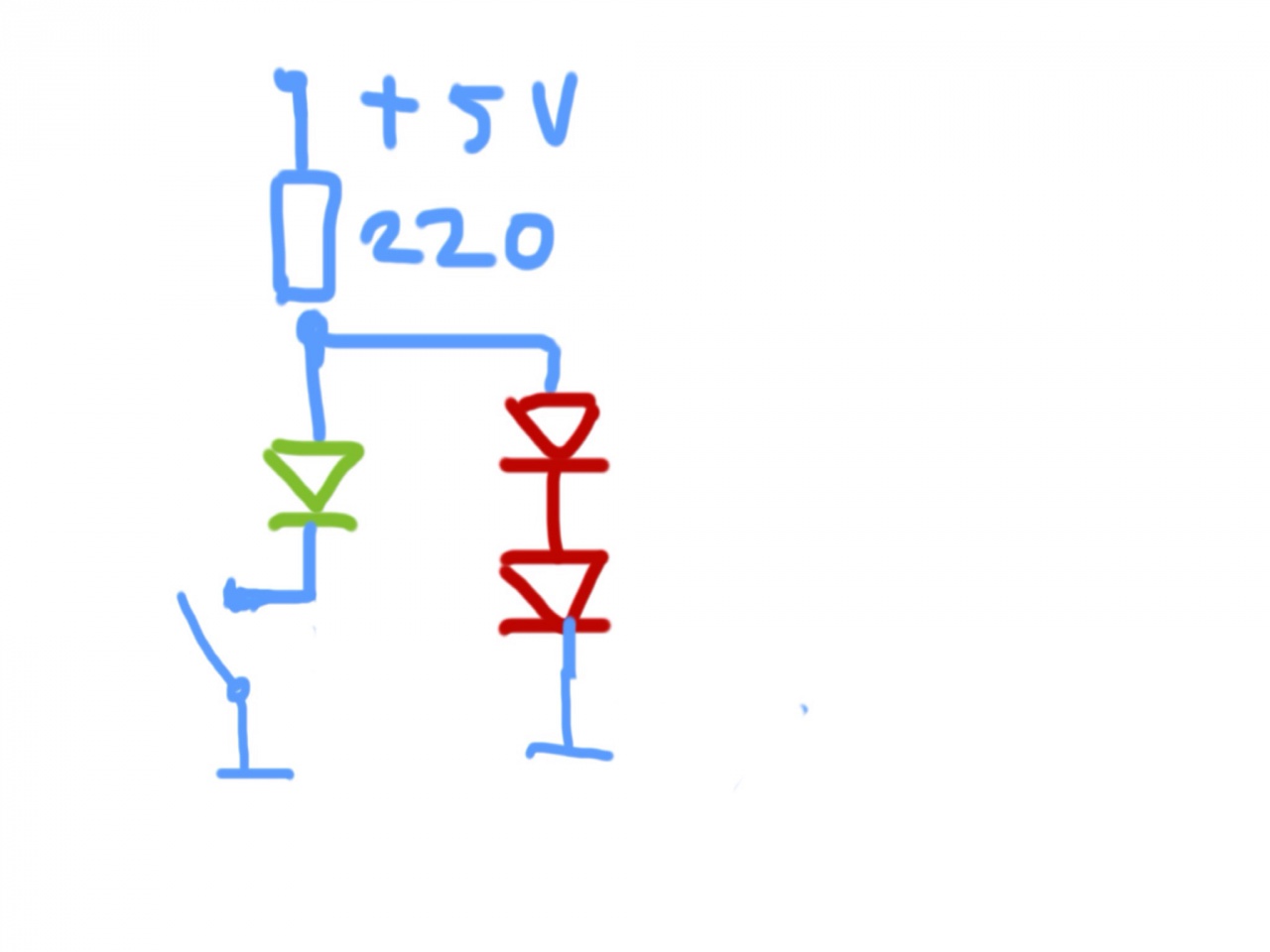

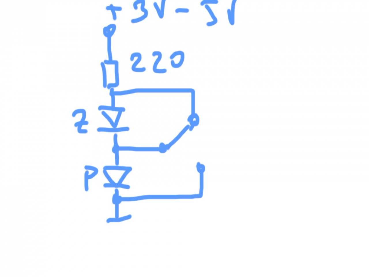

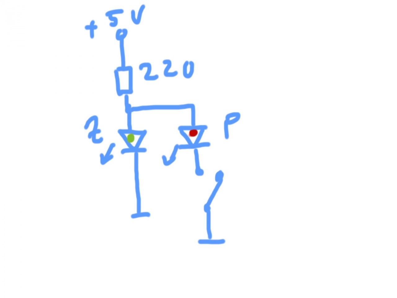

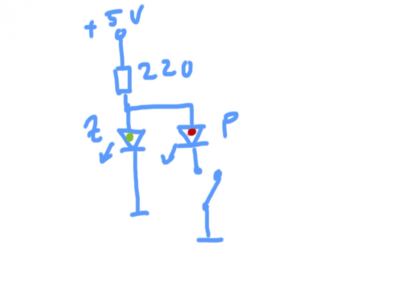

(#43998) etwg válasza etwg hozzászólására (#43997) Válasz • Ápr 11, 2015
Ha nem átkapcsolos a kapcsolod (SPDT) hanem csak egypolusu (SPST) és elfogadod a forditott szineket: - kikapcsolt = zöld, bekacsolt= piros, akkor meg igy lehet megoldani a feladatot:

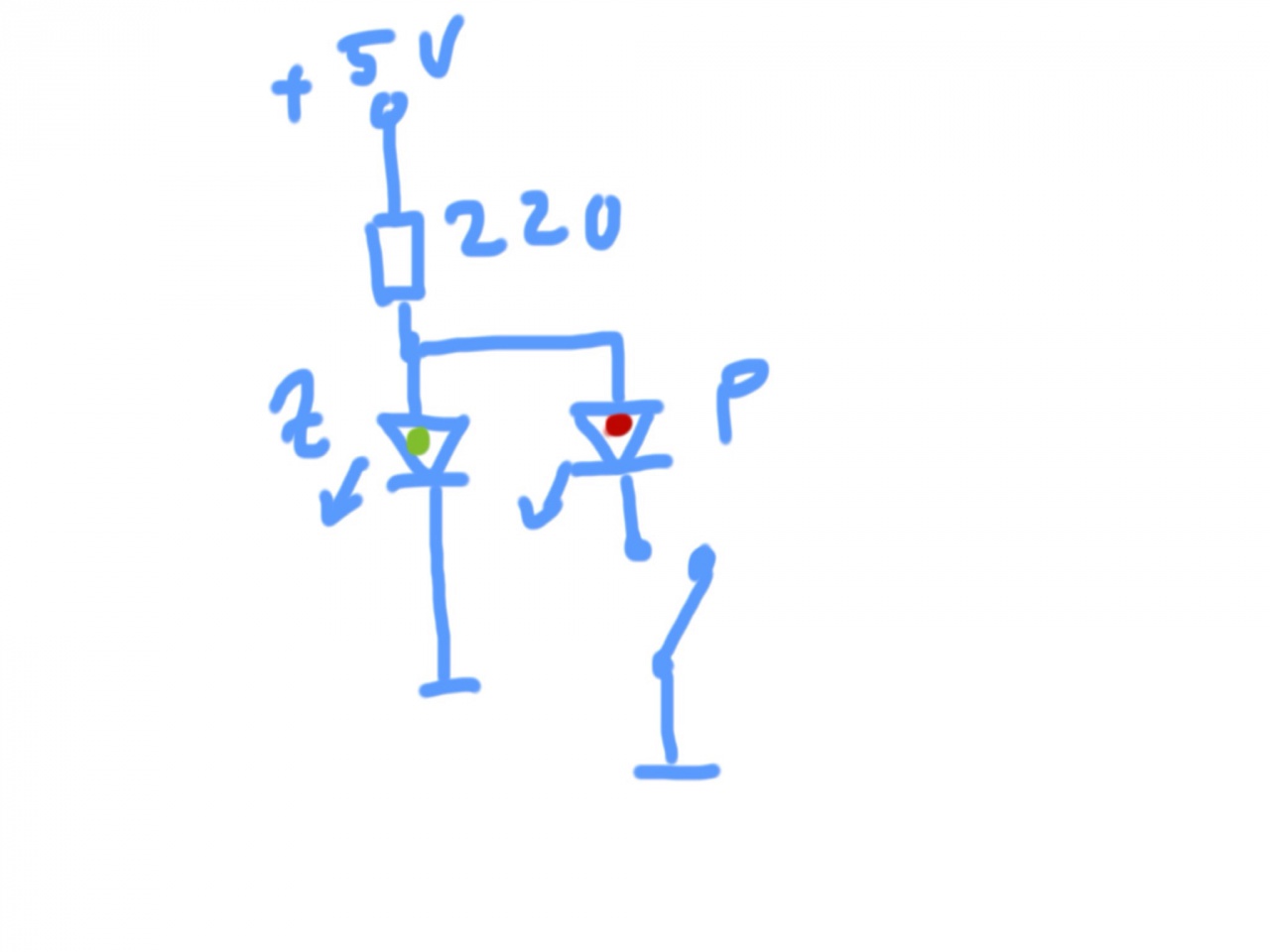

(#44010) crista.neuralis válasza etwg hozzászólására (#43998) Válasz • Ápr 12, 2015
Köszönöm a választ. Csak egypólusú a kapcsoló. Én egy régi Kessendorfban gyártott alakjelzőt használok és annál egy érintkező van ami vagy zárja az áramkört vagy nyitva van. A kérdésem a 2. megoldásnál, hogy miért aludna ki a zöld led mikor a piros világít. Nekem az kéne, hogy vagy a piros vagy a zöld, nem pedig egyszerre a kettő világítson. Szóval ha az érintkező nyitva, karos jelzőn megállj jel- a sínben nincs áram és a piros led ég. Ha a jelzőn szabad akkor az érintkező zárja az áramkört, sínben van áram és a zöld led ég.
(#44011) etwg válasza crista.neuralis hozzászólására (#44010) Válasz • Ápr 12, 2015
Mert a piros nyitási feszültsége kb 1,5V a zöldé meg 2V felett van, igy ha a pirosat párhuzamosan kötöd a zölddel arra nem jut elég feszültség és igy nem is fog világitani. ( csak a piros).

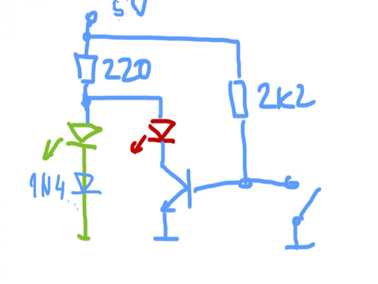

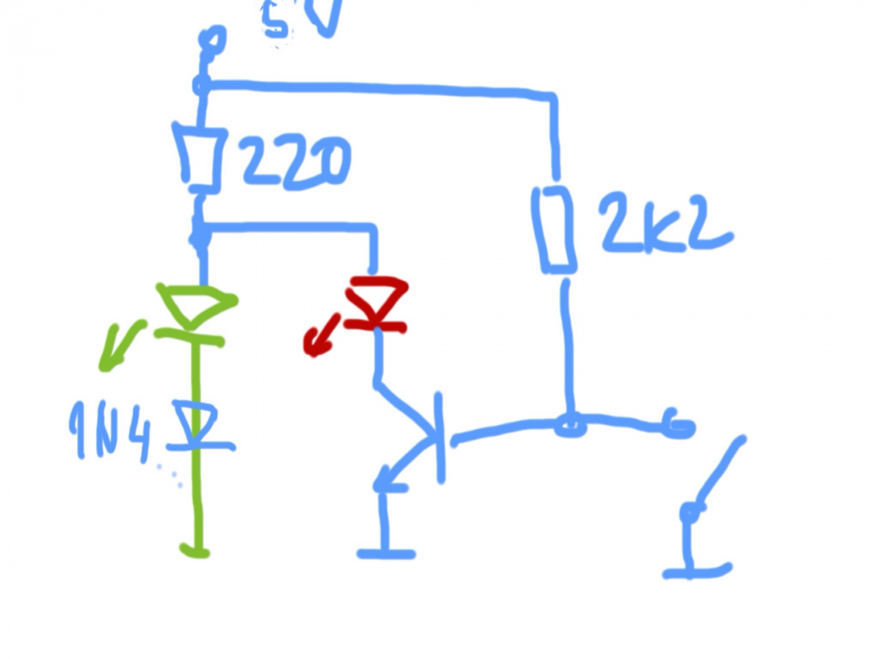

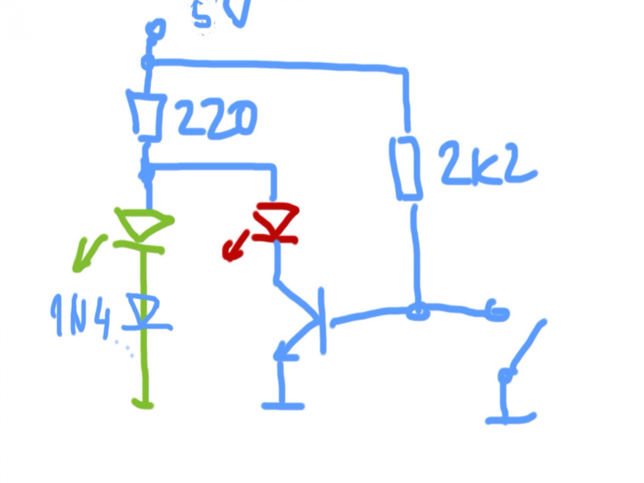

(#44012) etwg válasza crista.neuralis hozzászólására (#44010) Válasz • Ápr 12, 2015

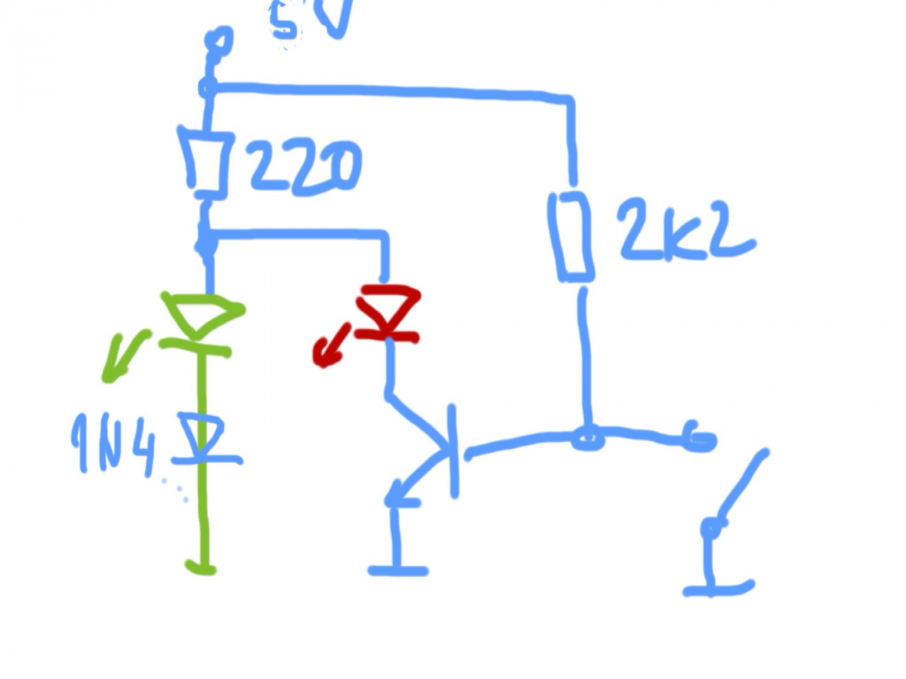

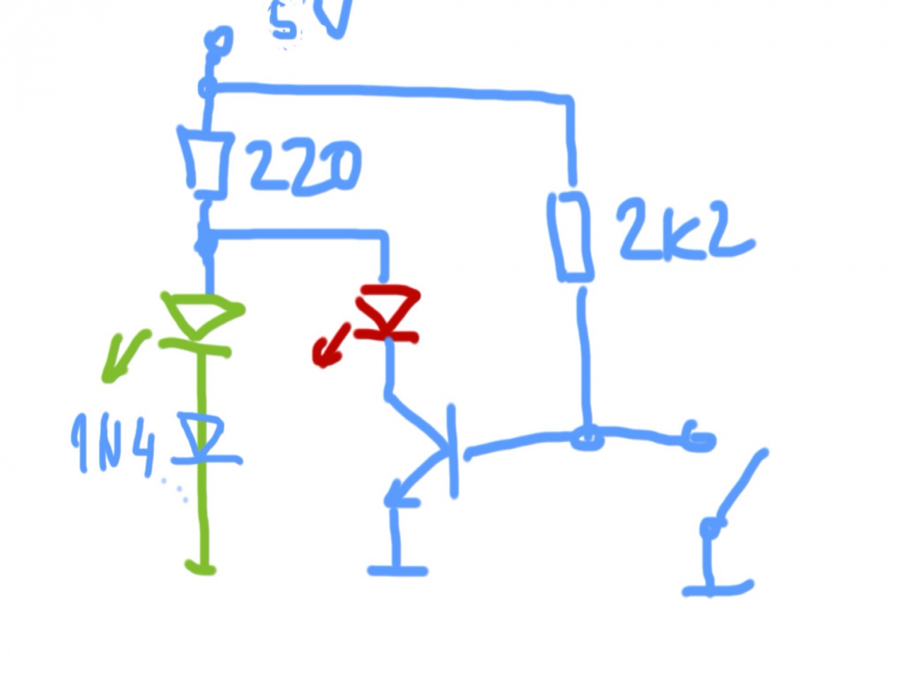

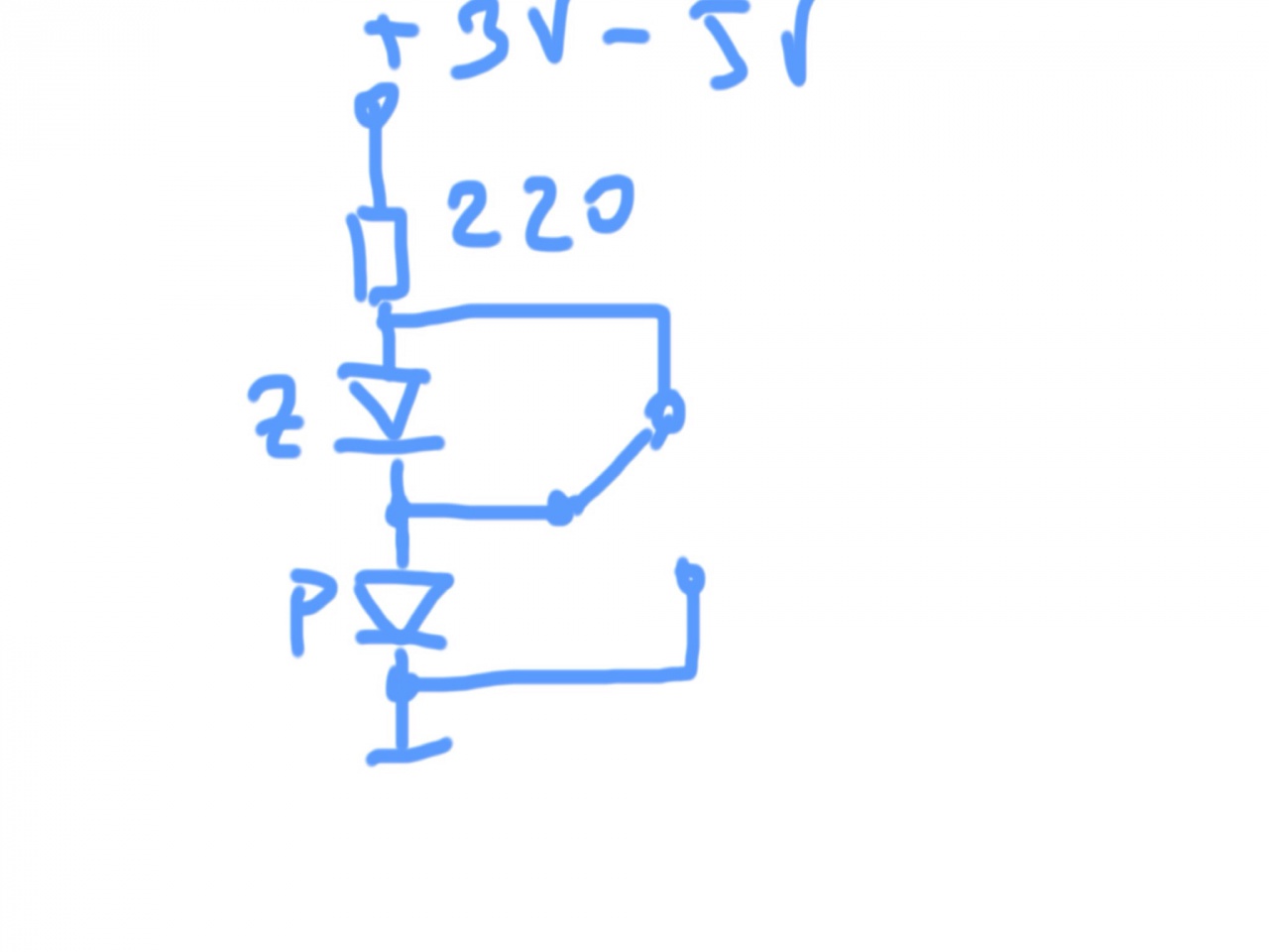

Akkor probáld ki ezt:
A dioda valamilyen 1N400x
A tranzisztor valamilyen mezei NPN BC.... Tipus

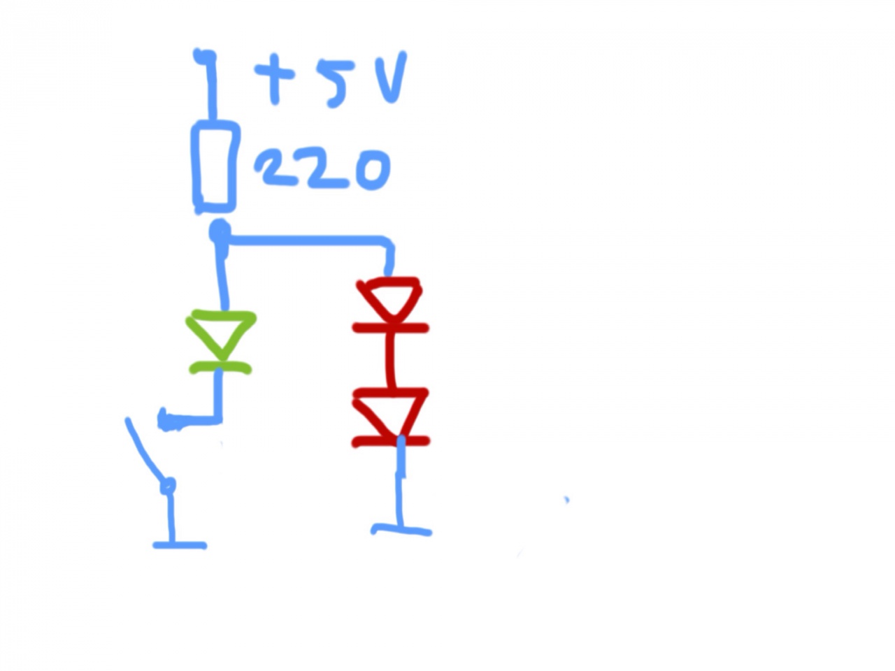

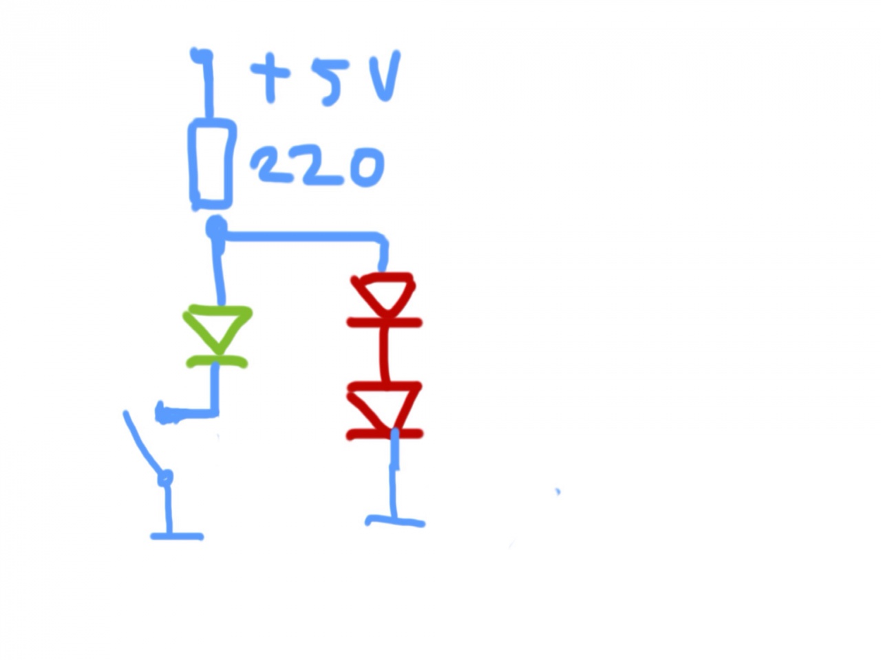

(#44013) proba válasza etwg hozzászólására (#44012) Válasz • Ápr 12, 2015
Nem elég a két led csere, plusz a pirossal sorba egy vagy két dióda?
(#44015) etwg válasza proba hozzászólására (#44013) Válasz • Ápr 12, 2015
Igen,
Kb igy müködne:
(#44016) etwg válasza etwg hozzászólására (#44015) Válasz • Ápr 12, 2015
A piros diodák 2 piros LED.
(#44047) crista.neuralis hozzászólása Válasz • Ápr 14, 2015
Köszönöm szépen a segítségeket! A hétvégén kipróbálom mindegyiket és majd megmondom melyik sikerült.

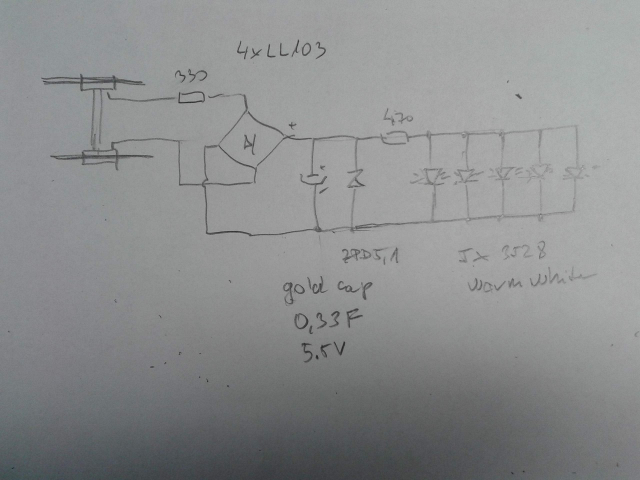

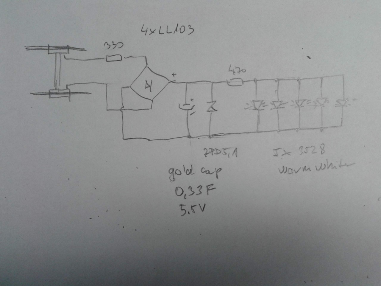

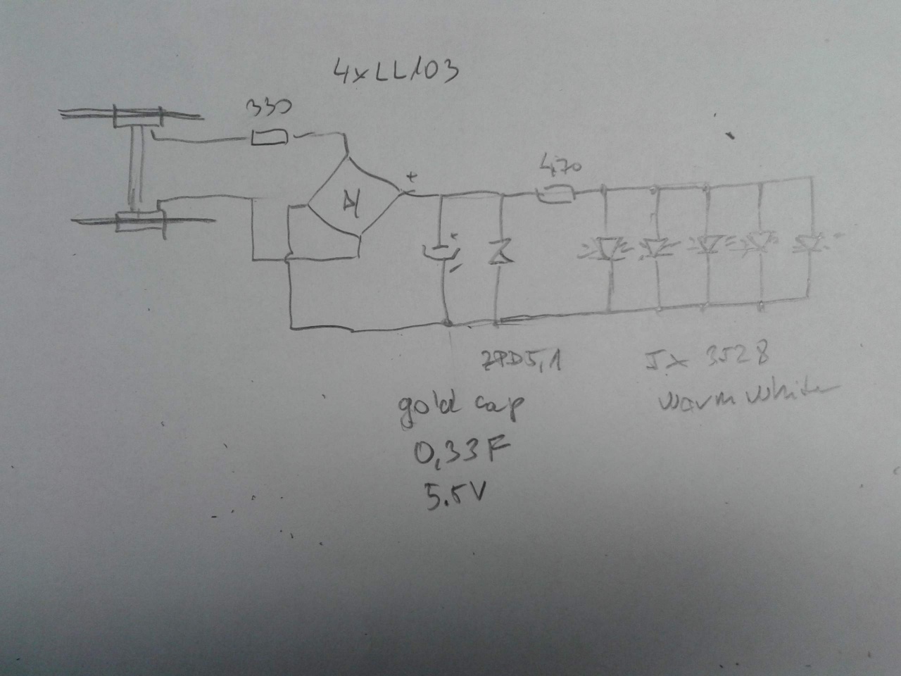

(#45730) piltdownman hozzászólása Válasz • Júl 26, 2015
Csabeyq:
„A föld és a táp közötti 100 nF-es zajszűrő kondenzátorok megvannak, de csak egy oldalon. ”
Én nem erre gondoltam. Pl. a BOR-t kezeled? Életfontosságú regiszterek kezelése?
„Ami nekem nem tiszta, hogy van ez a váltóállítómű, kimértem, 13 ohm soros ellenállással. Ha 14V-ról járatom, 15W-ot fogyaszt csúcson.
Van egy mozdonyom, ami 200 mA-t eszik és az ólomnehezékekkel együtt simán felmegy a lejtőn és lejön. Max 2.5W-ot fogyaszt.”
Sajnos nem tudom közérthetőbben megfogalmazni, de talán ezen a topikon elmegy.
A közönséges permanens mágnesű egyenáramú motorban az armatúrán átfolyó áram hatására létrejövő és a permanens mágnes tere közötti kölcsönhatás mozgatja a forgó részt.
A kitérőt rángató szolenoid térereje egy vasban létrehozott indukció energiája által fejt ki erőhatást.
Ez a fő ok, nem a gördülési és a súrlódási ellenállások különbsége.
Rakj a vas végére erős mágnest. Na mi tapasztalsz?

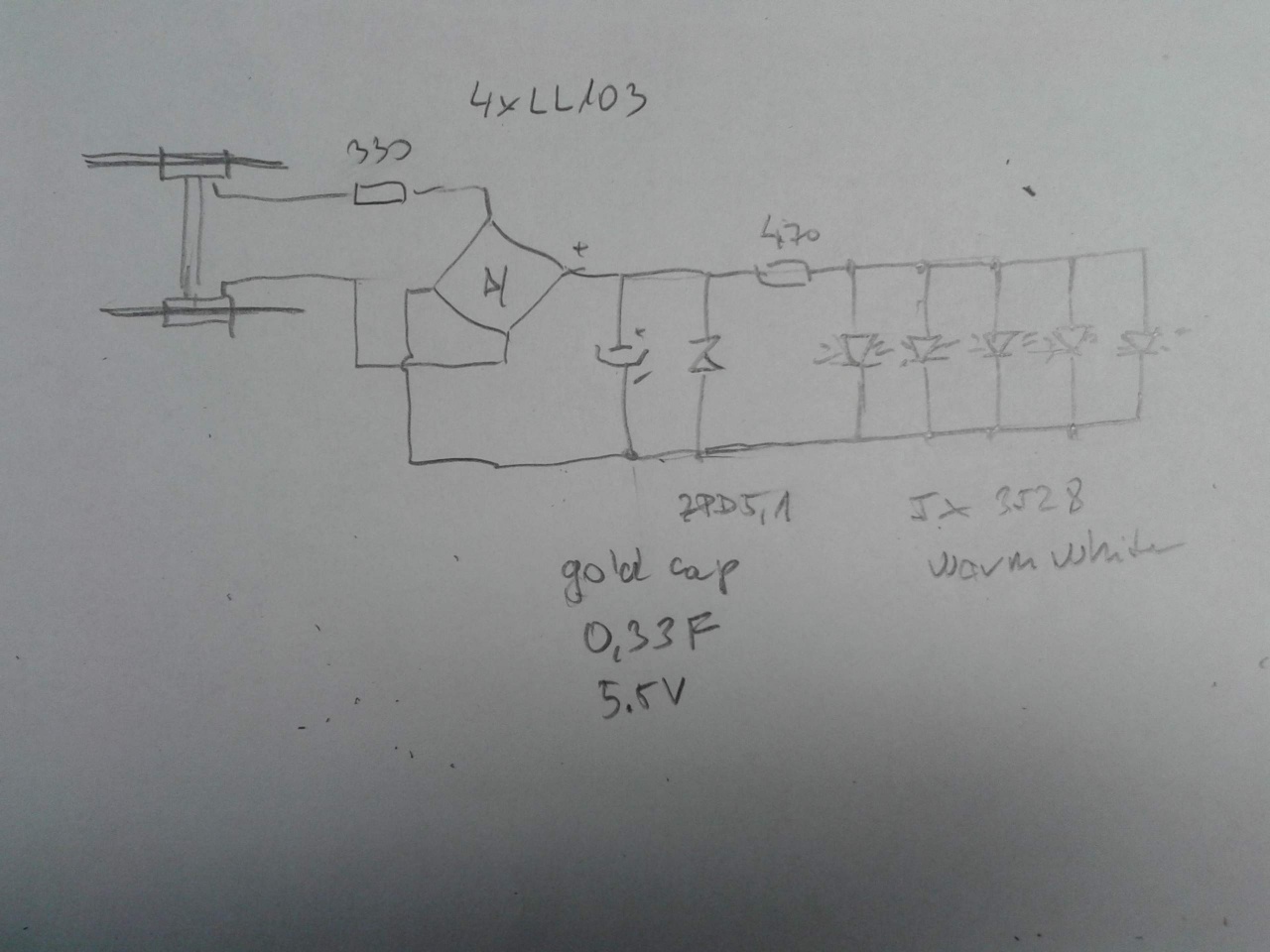

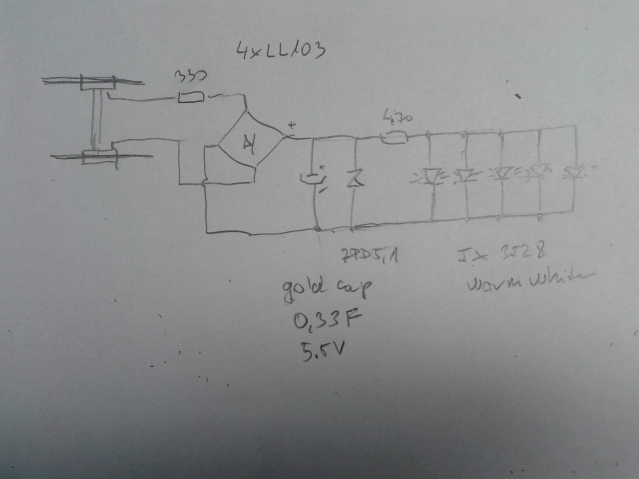

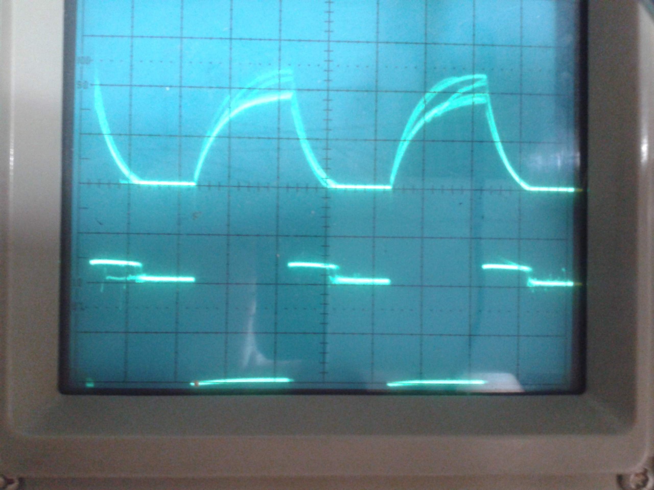

(#45788) piltdownman hozzászólása Válasz • Júl 28, 2015
Csíkos:
„De nem ott! Legalábbis szerintem nem ott.”
Akkor hol védenéd meg a gold cap-ot?
A Sprint Layout nem tud pl.45 fokban track-et húzni?

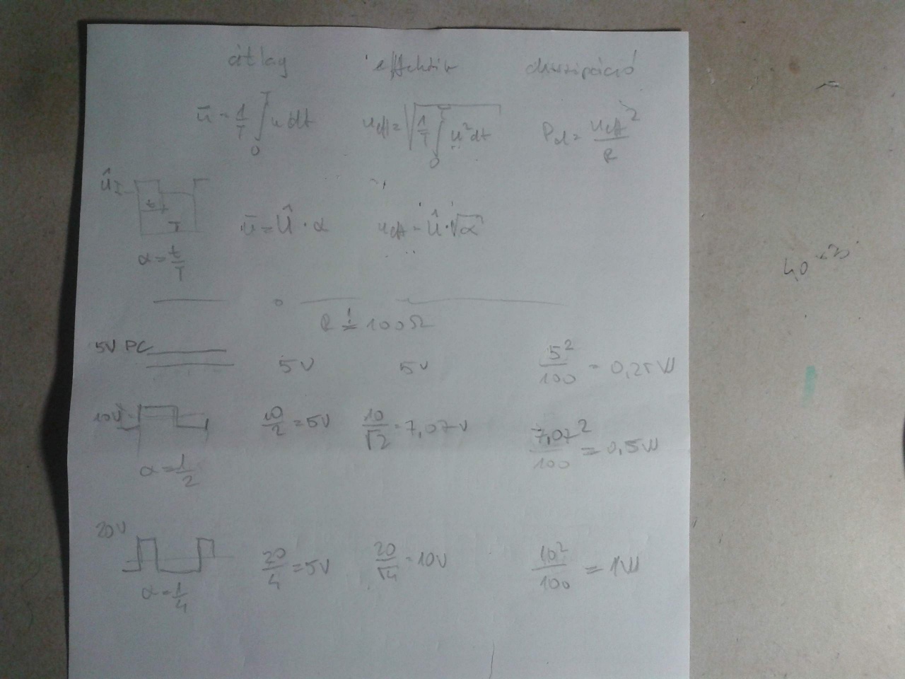

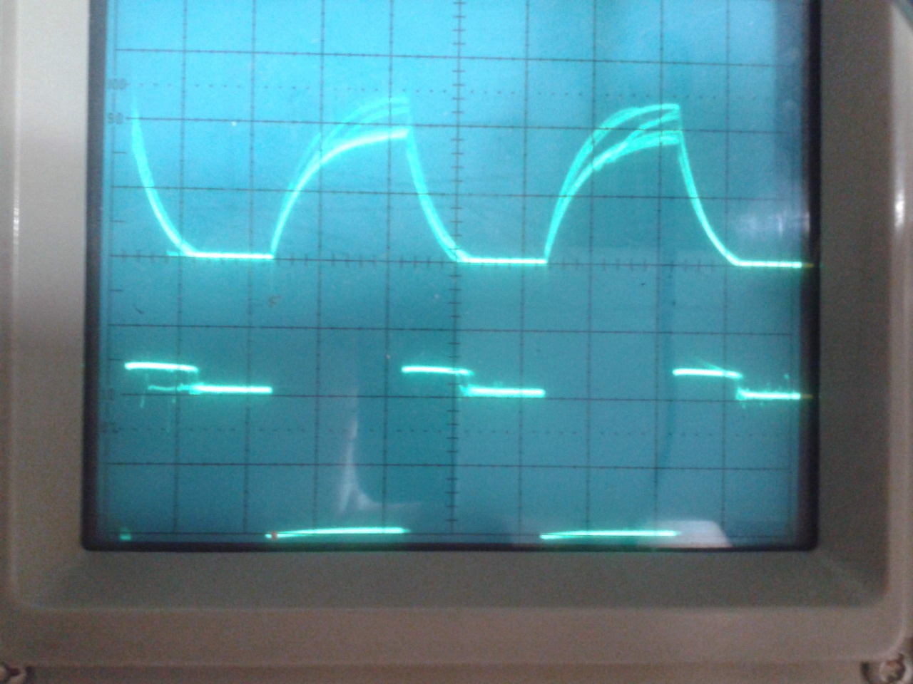

(#45790) piltdownman hozzászólása Válasz • Júl 28, 2015
„ A PWM még nekem is kínaiul van, rengeteg mindent kell még tanulnom.”
Hajrá Marci!

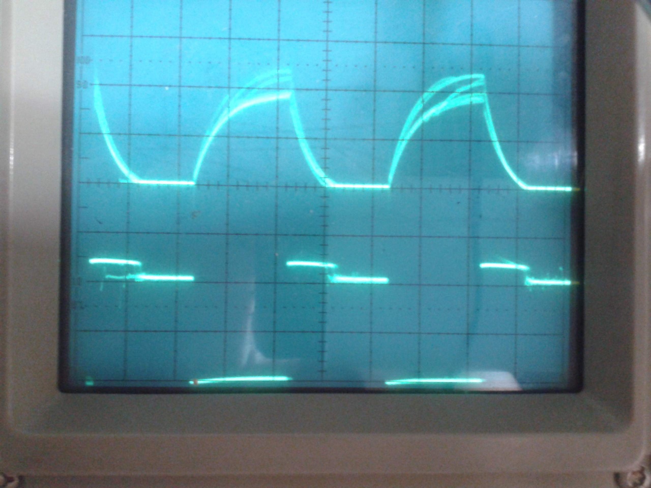

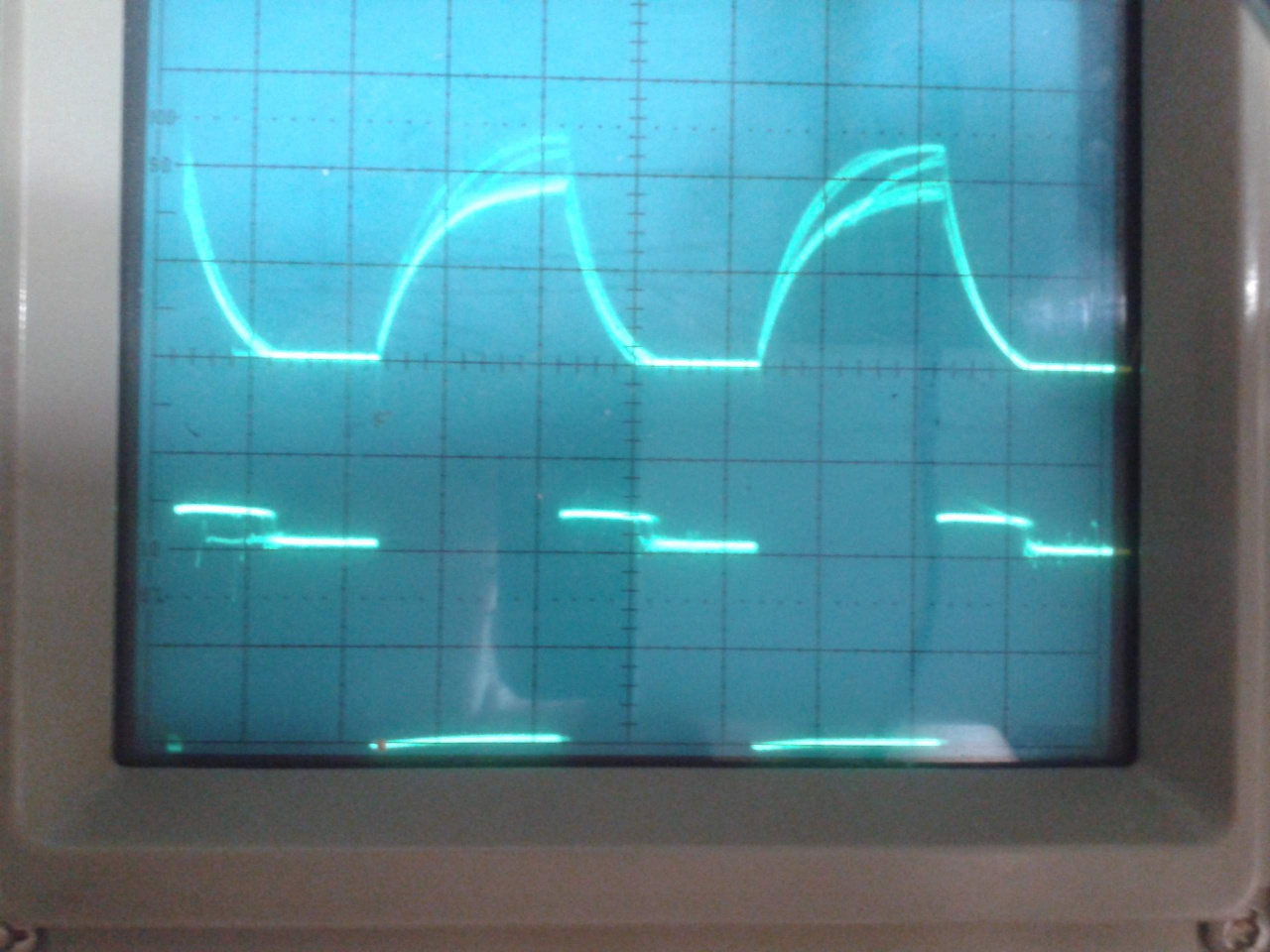

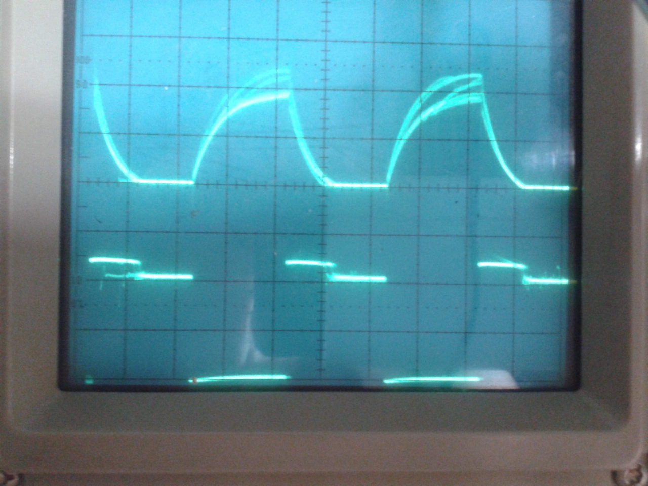

Mellékelve egy 250Hz-es, 50%-os PWM fet drain-jében lévő motor árama(felül) és feszültsége (alul), oszcilloszkópon nézve (200mA/div, 5V/div, 1ms/div állásokban).
A motor helyettesítő képe egy soros ellenállás + egy induktivitás + egy fesz. generátor (BEMF).
Látható, hogy a motor árama L/R időállandóval exponenciálisan emelkedik, kikapcsoláskor a szabadonfutó diódán nullára csökken az áram, a motoron tápfesz+Ud van, majd jött a sebességgel arányos BEMF miatti Utápfesz-Ubemf szakasz.
A kb. fűrész alakú áram átlag hajtja a motort. Nyilván ha kicsi a kitöltés, meg sem mozdul a mozdony,100%-nál mintha dc lenne. Ha nagy a PWM vivő, nincs elég idő, hogy kialakuljon a megmozduláshoz szükséges minimális áram.
Ha kicsi a PWM vivő (kb. 30Hz) szaggatottan megy. A két véghelyzet között a max. PWM vivőt a szerint kell megválasztani, hogy milyen finomságú felbontást akarsz csinálni illetve törekedni kell arra,hogy minél kisebb legyen. A motorok zenéjéről most nem írogatnék, mindenesetre megállás után (kb. 30% kitöltés) érdemes lekapcsolni, már a melegedés miatt is.
DCC-nél „könnyű” megoldani, hogy egy poti vagy kódadó a teljes forgatási tartományba dolgozzon. Ez egy uC-es analóg PWM-nél vezérlőn is megtehető, csak ugye minden mozdonyhoz kell egy kapcsoló.

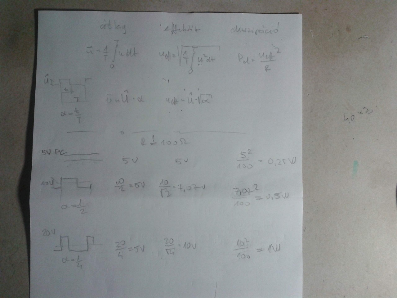

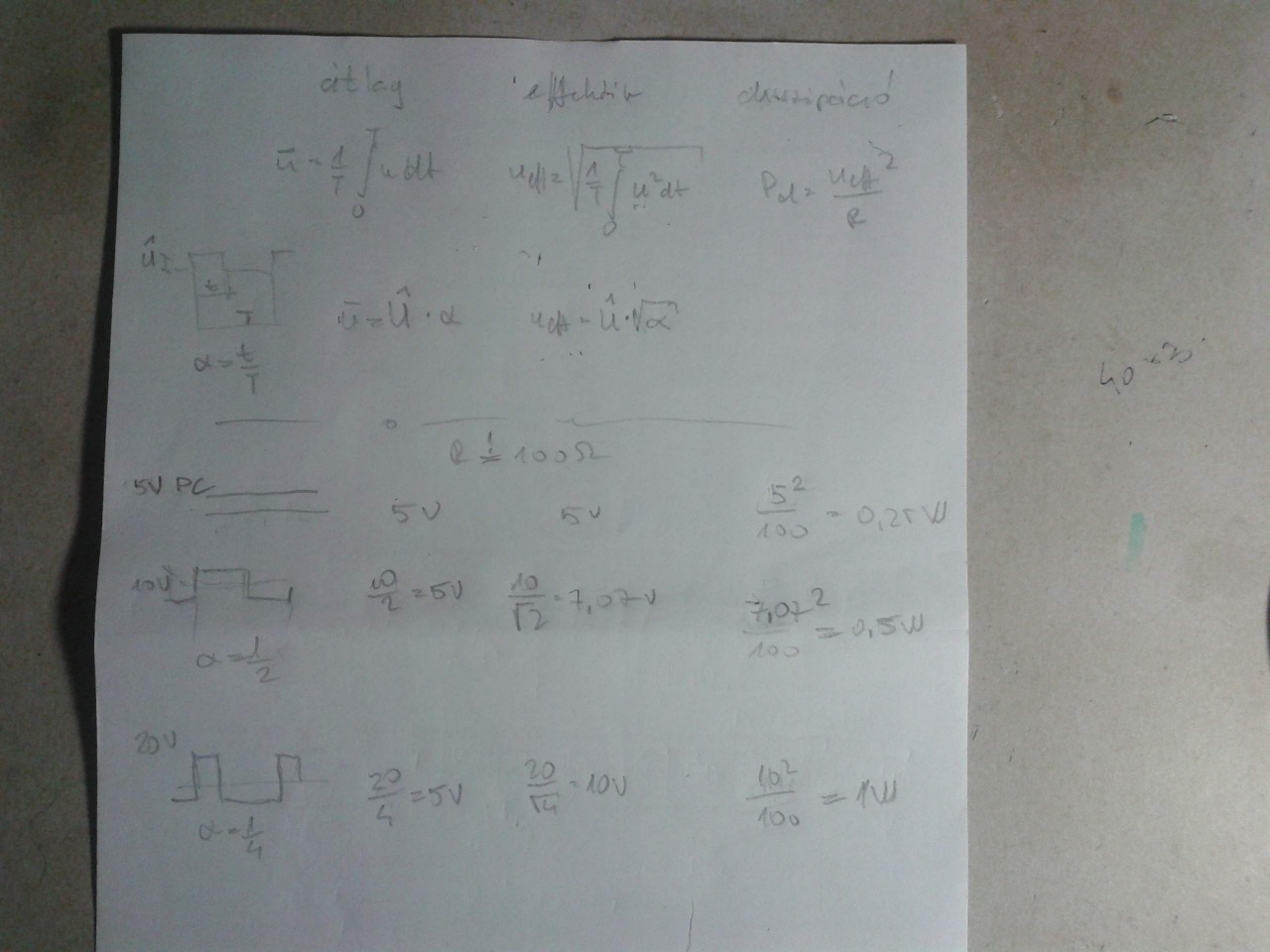

A disszipációról.
A PWM a lineáris szabályzók (feszültség vagy soros ellenállás) vesztességét rakják át a motorra. A firkálmányon látszik, hogy ugyanolyan sebességnél (5V átlagfesz.) egy 100ohmos motor disszipációja 0.25W-ról 1W-ra nő, ha DC helyett 20V/25%-os PWM-ről jár.
Amit félre szoktak érteni: analóg módban a sínfesz. változtatása a nyomaték-fordulatszám függvényt (M=Mo(1- n/no) párhuzamosan tolja el, a soros ellenállás a függvény meredekségét módosítja, a PWM az utóbbinak felel meg.
A mozdonyon nincs mit tenni, nem cipelhet hűtőbordát, minimális alkatrészszámra kell törekedni, ezért muszáj pwm-t használni. Az asztali vezérlőben jobb egy „picit” módosított analóg fesz.szabályzó, ami eltér pl. egy LM317 szab.tápfesz. IC-vel megvalósítottnál. Persze egy nem szabályozott pwm-es szabályzót 555-ből vagy kontrollerből (tekerem a potit –változik a kitöltés) könnyebb összehányni mindenféle csoda fel- lefutásokkal oszt pl. intelligens áramkorlát nélkül. Ezekkel is az a baj, mint az FZ1-el, hogy növeled a kitöltést, bele dől az áram a motorba, aztán mégsem moccan meg, pedig legtöbbször elindul és most meg kell bökni.
Jó éjszakát gyerekek, szép álmokat!

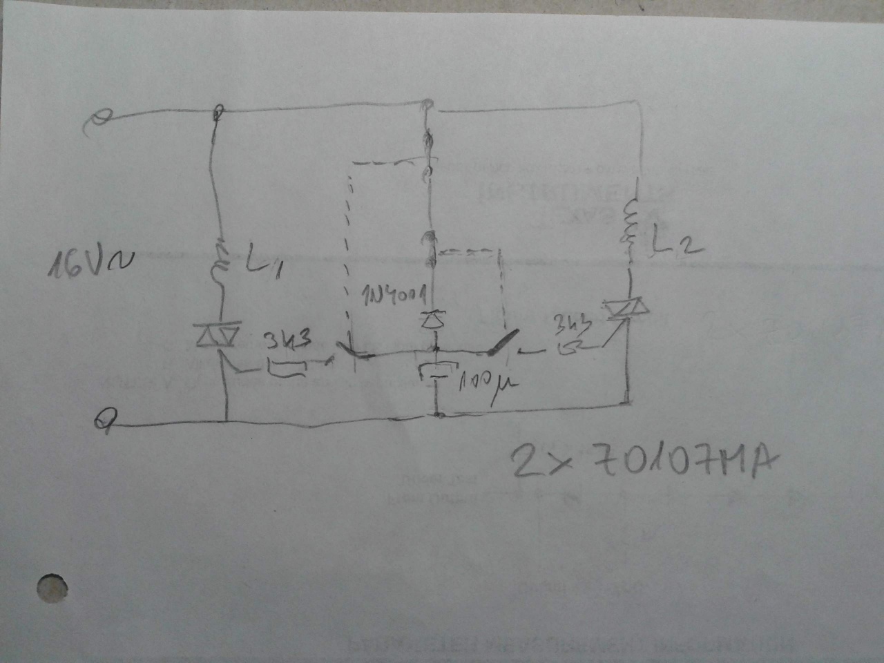

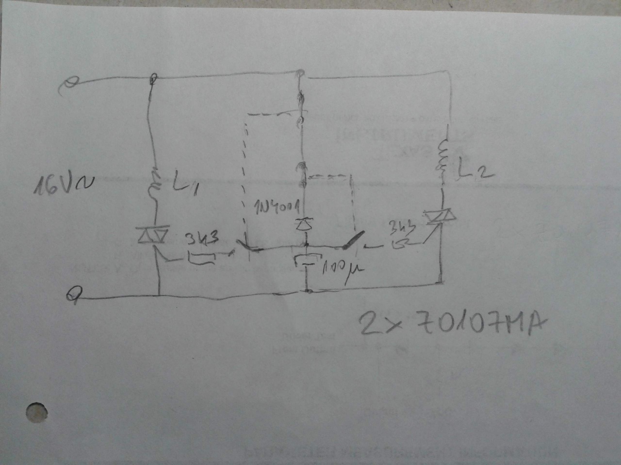

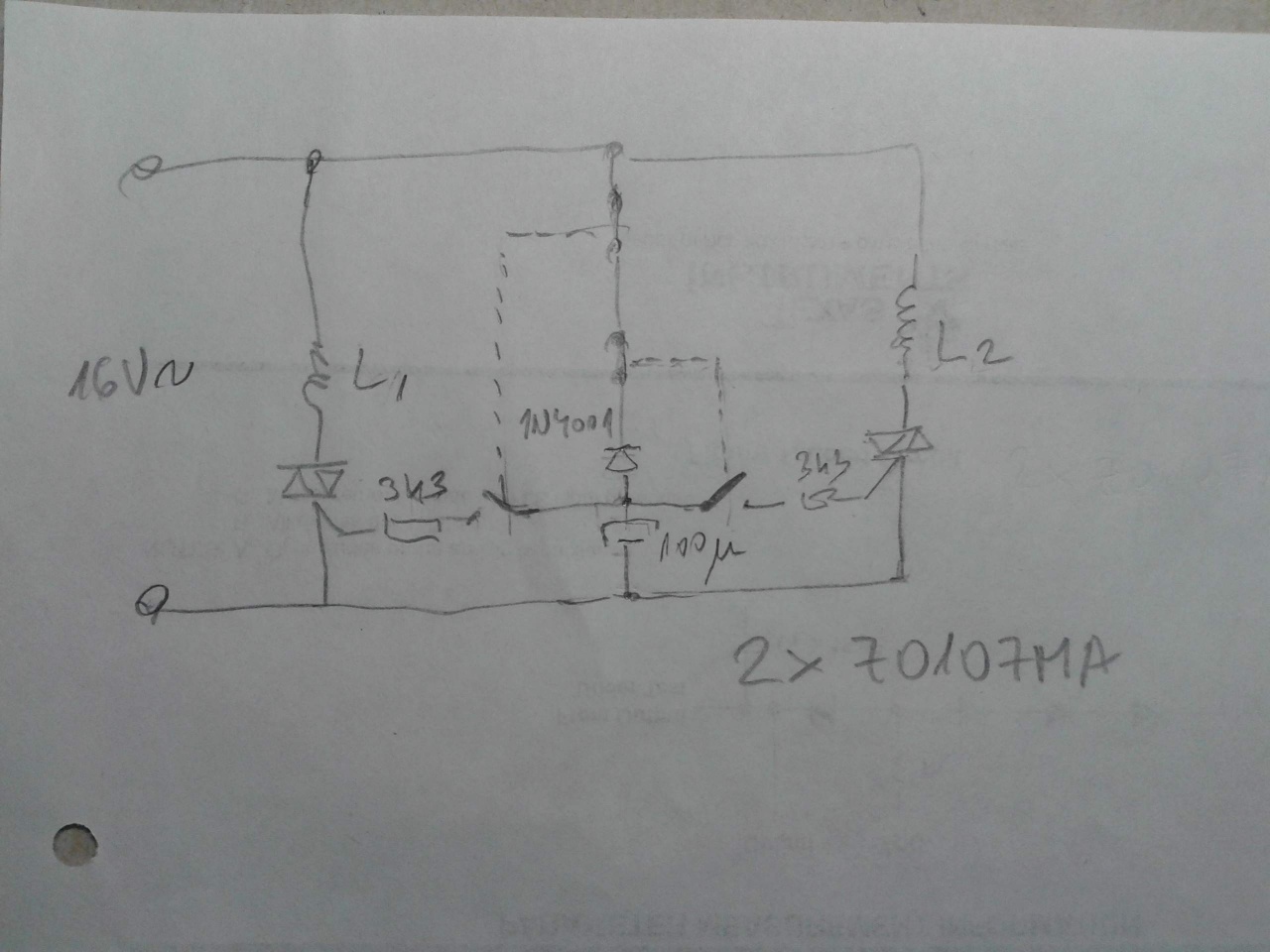

(#45889) piltdownman hozzászólása Válasz • Aug 2, 2015
Csabeszq:
Itt írogatnék, tekintettel
1. a villamos dolgokban kevésbé járatos modellező társakra, akik rosszul lennének.
2. a T.Moderátor a topikok tisztaságát illető javaslatára.

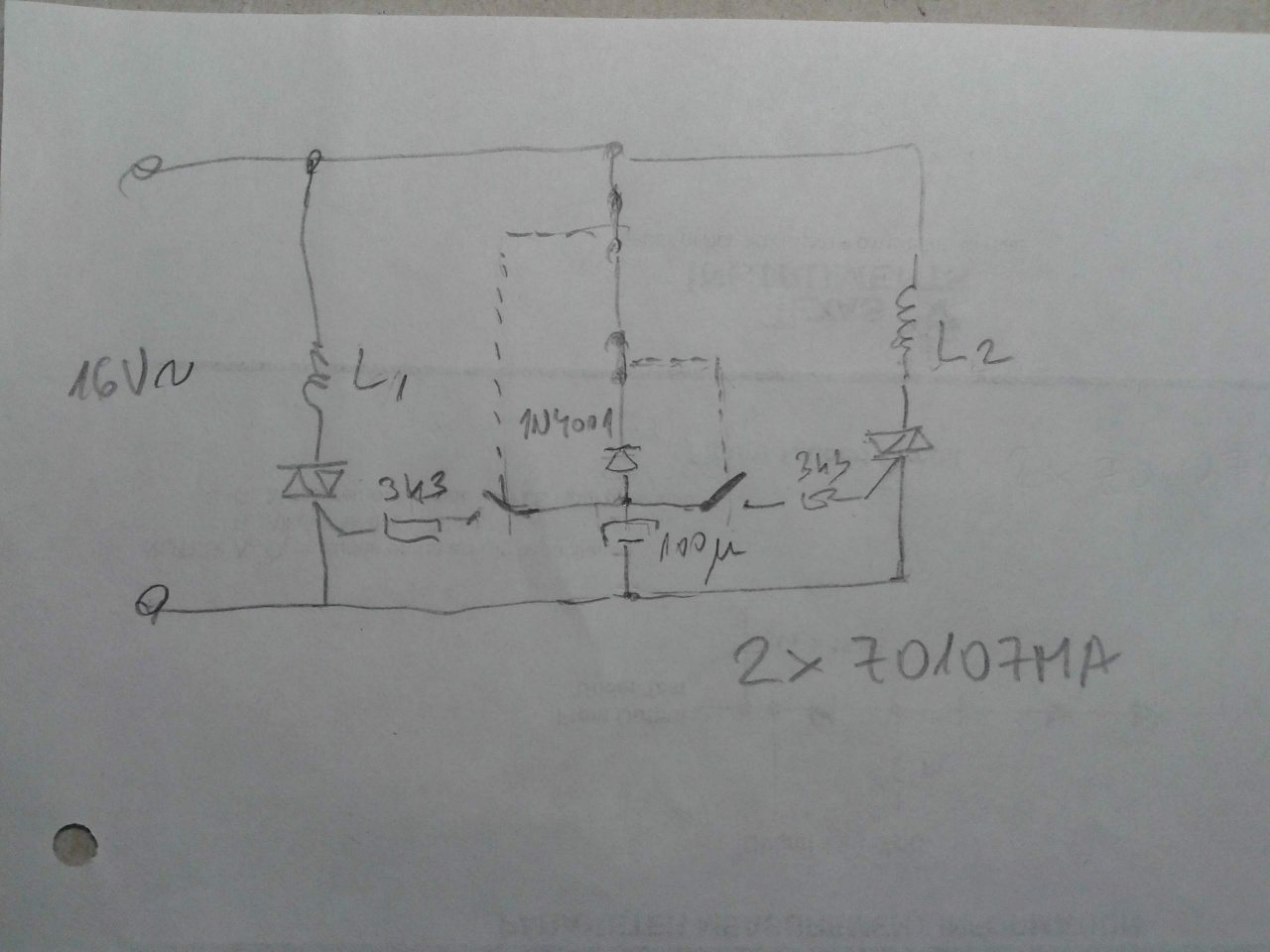

A szolenoidos kitérőt 16Veff/50Hz –re tervezték. Nyilván kisebb fesz.-en nem húz be, nagyon feleslegesen gyorsan és nagy erővel csattana.
Az induktivitása kb. 5mH (3mH és 10mH között, attól függően, hogy hol van a vasmag) ellenállása 20Ohm, így az L/R időállandó 250us, tehát nincs integrátor hatása, 1 sec alatt 100(!)-szor diszkrét lépésekben húzogatná a vasat, de kb. 100ms alatt átrepül. Az időállandóból következően a csúcsáram (22,6Vcsúcs/20Ohm) kb.1 A, de mivel a be-kikapcsolás véletlenszerű az 50Hz fázisához képest, van, amikor 0A-nál kapcsol ki, ekkor nincs is szikra. Mivel diódát(kat) nem lehet alkalmazni, varisztorral lehet/kell az induktivitás tárolt energiáját elnyeletni és szikrát elkerülni.
(Az max. húzóerő nem akkor van, amikor a vas a közép felé közeledik, hanem amikor kb. 2/3-ra van a középtől.)

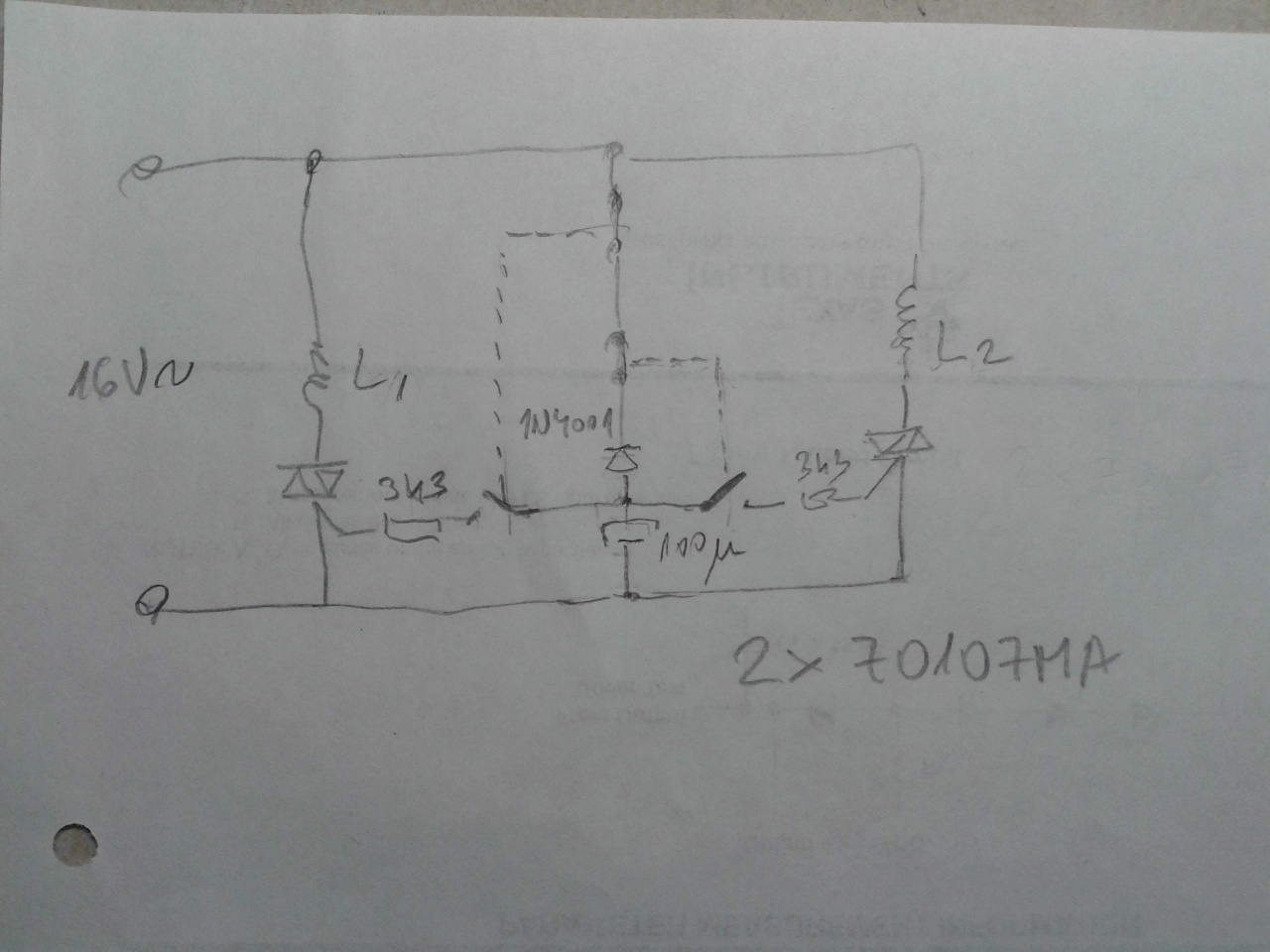

Két ilyen kitérőnk van, a kapcs. rajz szerinti Móricka á.k-val hajtjuk. Kb.300ms –ig húz, a belső kapcsolókat nem használjuk, mert volt olyan, amelyiken az áram egyszerűen nem akart üzembiztosan átfolyni pedig fohászkodtam, ráolvastam és csiszolgattam, hajlítgattam is,
telenyomtam Electrolube-val. Négy tekercsből három berántaná 12DC-ről, a negyediknek kellene kb. 18VDC.
Ha 20V DC-ről járatod és 1A áram folyik 100ms-ig a 20Ohm-on, ez 2Wsec energiát jelent, ami ugyan annyi, mint pl. 0.5A 400ms-ig és ilyenkor még sem mozdul meg. (Ezért etwg hasonlata picit sántít, persze nem a mechanika-villamos analógia miatt, hanem hogy az általa hozott
példában a helyzeti energiák különböznek.) Minden kikapcsoláskor szikrázik, szemben az 50Hs meghajtással. Itt is igaz, ha kicsi a fesz., ha belefeketedsz sem tudod átlökni.
Az 1N4148 (DO-35 tokozás!) 4A-ét emlegeted és 0603 vagy 0805 smd-t használsz, ezeknek nézd meg a „Peak Forward Surge Current-jét, ráadásul ne az @T=1us”-ost, hanem az @T=1ms-ost. (Egyébként a dióda jobb rögtön a tekercsen, ha már szétszeded és nem a külső meghajtón, ahogy ezt korábban ecseteltem.)
A tárolós szkóp árához rakj egy 0-t, azért már kapnál olyat, amivel a tüskéket meg tudnád nézni, de 1:100 fejet is vegyél, mert egy 15p-es fejjel nem sokra mész, és azzal is trükkösen kell mérni, ha a tekercs szabadon van. Egyébként 2 (azaz kettő!) V-ről járatva egy IRF2807 drain-jébe (nyilván flyback dióda nélkül) kötött kitérőt, 70V/100ns-os a tüske utána leng a szórt + FET kapacitással alkotott rezgőkőr, nagyobb fesz.-nél kb.80V-nél letörik. Egy bipolár tranzisztor belepusztulhat a „secondry beakdown” miatt.
Neked a dióda kiválasztásához elég megnézni, milyen fesz.-en működnek biztosan a szolenoidjaid és lemérni az ellenállásukat.
A zajjal pedig együtt kell élni. Én hánytam a borsót a falra, hogy mire kell vigyázni, de fogsz még sírni, persze kívánom, hogy ne legyen igazam.
Kirakhatnád a kapcsolásodat, hadd okuljunk.
Végül miket is tanultunk Édesanyáddal:
Bővebben:solenoid force
(#45891) piltdownman válasza piltdownman hozzászólására (#45889) Válasz • Aug 2, 2015
rezgőkör
(#45905) csabeszq válasza piltdownman hozzászólására (#45889) Válasz • Aug 3, 2015
Köszi, hogy leírtad. Az adatok hellyel-közzel stimmelnek, bár az ellenállás nálam 13 ohm körül mozog.
Viszont meglepett, hogy 20 V-on járatod, mert nálam 11-12V között lehet a táp csúcsáram mellett. Gondolom emelnem kell a feszültséget, mert lehet, hogy ezért reked meg néha félúton.
A többit, amit írtál még átnézem.
Kapcsolást csatolni fogom.
(#45907) piltdownman válasza csabeszq hozzászólására (#45905) Válasz • Aug 3, 2015
Szívesen.
Azt írtam: „Ha 20VDC-ról ... stb.”, hogy kerek számok jöjjenek ki, de a valóságot jól közelítsék és értsd a mondandómat.Váltóról nyomatjuk, csak kíváncsiságból lemértem, hogy DC-n miként viselkednének.
„Gondolom emelnem kell a feszültséget, mert lehet, hogy ezért reked meg néha félúton.”
Naná, mi a fészkes franc fogná meg? Szöget vertek a közepére vagy be költöztek a haramiák?
A következőt tedd. Kihagyod a kapcsolókat, sorba kötöd a tekercseket, és a csomópontra rárakod a tápfesz egyik pontját. Ha ott vannak a diódák,a polaritásra vigyázni kell.
A másik pólussal ráböksz az egyik szabadon hagyott tekercsvégre, majd a másikra. Átlagos embernél egy bökés minimális ideje kb. 100ms ,(ha hegedültél vagy zongoráztál, le tudod vinni 50ms-re,) az időtartomány a másik irányban a végtelen felé tart, de csak a tekercs leégéséig érdemes próbálkozni.
Ha nem ugri-bugrizik, növeled a bökés idejét max.300ms-re, ha ekkor sem megy, növeled a tápfeszt . Szukcesszív approximációval megkeresed, (na jó, megkegyelmezek), több-kevesebb, mondjuk a húszadik próbálkozás után meg is van, hol lehet üzembiztosan járatni. Törekedni kell, hogy minél rövidebb ideig kelljen bökni, de a tápfesz.-t ne vidd 1000000V fölé. Egy–egy bökés közt tarts mondjuk 20sec szünetet, hogy le tudjon hűlni a tekercs.
Ha ez meg van, akkor folytathatjuk.

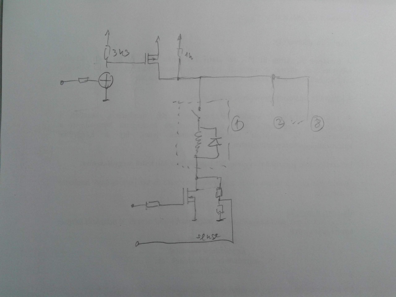

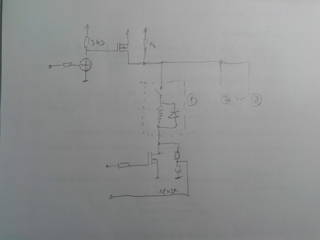

(Az „állito.jpg” nem NYÁK rajz,csak egy életlen fotó.)

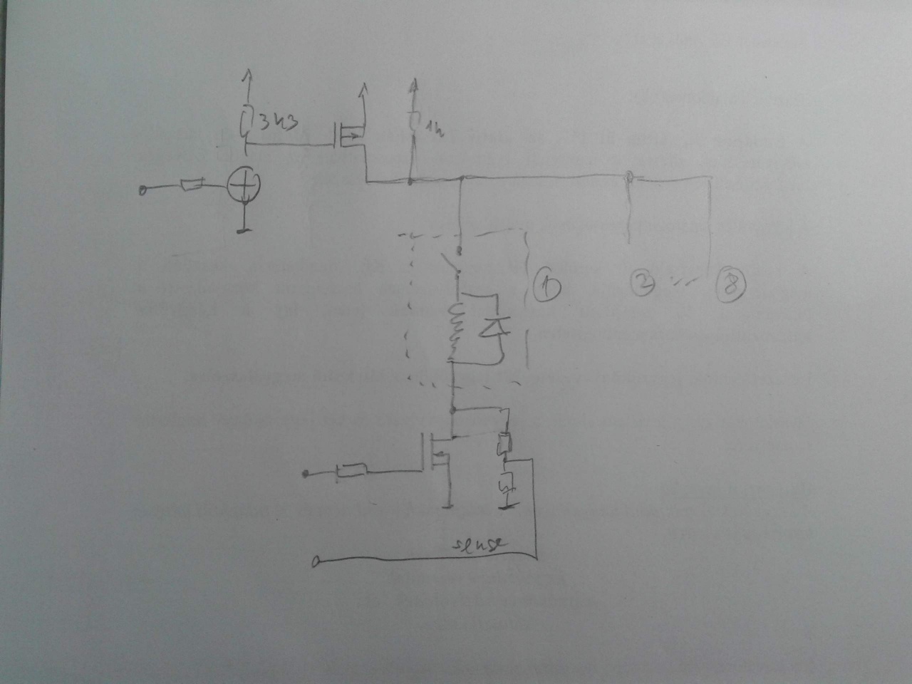

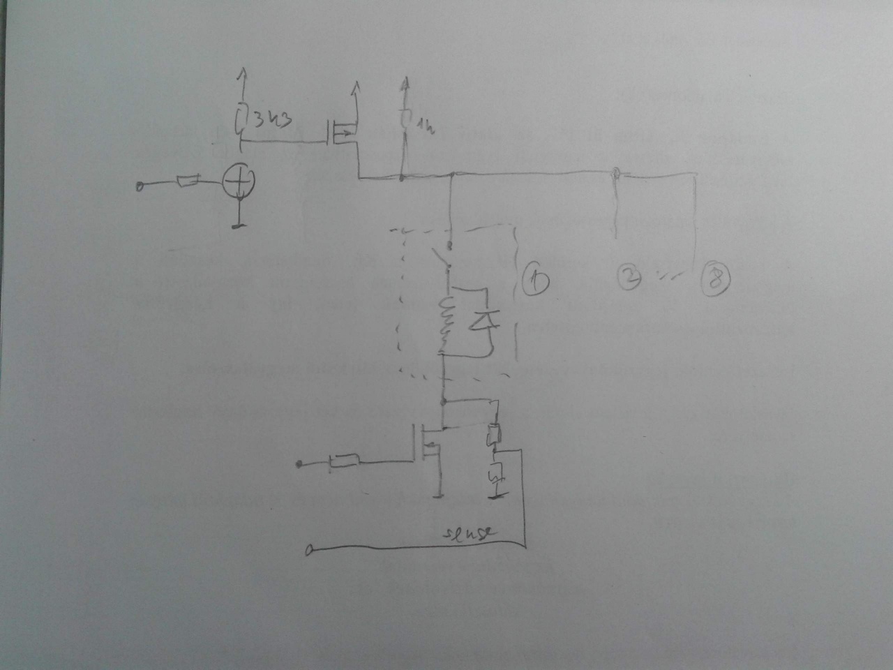

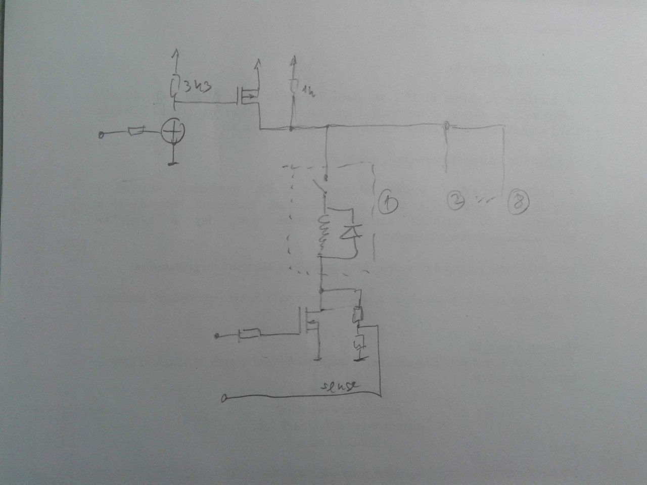

(#45908) csabeszq válasza piltdownman hozzászólására (#45907) Válasz • Aug 3, 2015
Csatolom a kapcsolási rajzot.
Néhány szó róla (8 váltót támogat):
- a SWITCH1A-SWITCH1B kimenetek az 1. váltó kimenetei (egyenes/kitér) fogalmam sincs melyik melyik
- a váltókat IRF9Z34-gyel kapcsolom
- a SWITCH1_SENSE az 1. váltó érzékelése, úgy működik, hogy pár 10 mA-t ráraksz az egyenesre és ha kinyit az opto, akkor görbe állásban van
- A DCC vonalat nem használom
- a LAMP vonal elvileg a külső világítást kapcsolta volna, történeti oka van, hogy ott maradt, semmi köze a váltóvezérlőhöz és szerintem sosem fogom használni
- a CAPACITOR_IS_FULL vonal mondja meg, hogy feltöltődtünk-e, az 56 ohm-os töltő ellenállással párhuzamosan van kötve egy opto + 470 ohm, amikor kikapcsol, akkor VDD-1.0V körül vagyunk
- a CAPACITOR_IS_UNDER_VDD-6V megmondja, hogy a kapacitás VDD - 6V alá került-e, semmire nem használom
- az IS_SWITCHING mondja meg, hogy befejeződött-e a váltás, 3 dióda van sorosan kötve, vele párhuzamosan 100 ohm + opto, azzal párhuzamosan 100 ohm. Amikor rendesen folyik áram, akkor az opto bekapcsol, amint, a végállást eléri, akkor nullára esik vissza
- a központtal I2C hálózattal kapcsolom össze, az IRQ vonallal jelzem, ha a váltóállás megváltozik. RJ45-ös csatlakozót használok (ethernet), mert ahhoz van krimpelő fogóm, árnyékolt UTP kábellel (10 cm-re van max)
- optikai leválasztás van mindenhol, nem csak a táp, de a földek sincsenek összekötve

(#45909) etwg válasza csabeszq hozzászólására (#45908) Válasz • Aug 3, 2015
Igy néz ki a kondenzátoros meghajtás. A képeken a kapcsolokat a te elektronikád helyettesiti.
http://www.heathcote-electronics.co.uk/cdu.html
(#45910) piltdownman válasza csabeszq hozzászólására (#45908) Válasz • Aug 4, 2015
„Csatolom a kapcsolási rajzot.”
Ez nem kapcsolási rajz, ez egy gépi úton előállított MACSKAKAPARÁS.
Vezetékek lokális maximuma, tápfesz.-ek,földek végighúzása jelölés helyett, szükségtelenül sok törés a huzalozásban, busz rendszer mellőzése, a vonalvastagságok, betűméretek nincsenek felparaméterezve a rajzoló sw-ben, A4-s lapon a uc lábkiosztása sem látható, stb., kész emberiség elleni bűntett! Tudsz még valami trükköt, hogy nehéz legyen olvasni a rajzot? Az írás a lélek tükre, egy kapcs.rajz meg pláne.
Tegyük fel a tápfesz. 16VDC, számold ki, hogy 22000 uF esetén a 16 Ohm mennyi idő csökkenti a tekercsre jutó fesz.-t 10%-kal és rögtön megérted baj forrását. 16Ohm-mal sütöd, 56Ohmmal töltöd a kondenzátort. Gondold át, kell az ellenállás? Három soros diódán eldobsz 2V-t.Miért?
Nem „pár 10mA-t raksz az egyenesre”, hanem csak kb. 5-t. Látod az okát?
Az 1N4148 előbb-utóbb elpattan, nem az számít, hogy 100V-t bír záróirányba, hiszen a tápfesz 10V környéki, hanem a nyitóírányú max. áram és a disszipáció ill. a termikus ellenállás.
„- akkora zajt csinál, hogy optocsatolón is keresztül rúg”
Egy penészt! A zaj megkerüli az optot, nem annak a kimenete-bemenete közötti 0.5pF számít.
Summa summárum: elfelejted a visszaolvasásokat, veszel egy 1,5A- tápot, az sw-be gondoskodsz arról, hogy a kitérők egymás után, kb.300ms késéssel kapcsolódjanak. Ha egyszerre akarod kapcsolni őket, ahány kitérő annyi CDU. Optók eldobva, n csatornás fet-ek, a kommunikáció izolált I2C-vel.
Ugye nem akarod azt sugalni, hogy se bootloadert se JTAG-et nem használsz a debugoláshoz/égetéshez és csak hiányos a rajz?
Miért választottad az I2C-s a kommunikációt és nem pl. az RS232-t?

(#45954) csabeszq válasza piltdownman hozzászólására (#45910) Válasz • Aug 6, 2015
Tudod én informatikus vagyok és a legelső rajz amit életemben csináltam ez volt. Nem feltétlen sikertörténet, de egyetemen ilyet még nem tanultunk.
JTAG-et nem használok, mert szerintem felesleges. Az Atmega328P nem támogatja, az Atmega16-okból meg kevés van. Azzal kezdtem, hogy tiltottam rajtuk a JTAG-et. Szerintem nem éri meg pénzt fektetni bele, de aki használja, tegye.
Használok I2C-t, UART-ot és SPI-t is. Ezek a chipek mindenből egyet tartalmaznak. A különböző alhálózatokat így oldom meg. Ami az I2C mellett szól, az a hardver késleltetés. Nem győztem az SPI, UART és egyéb protokollokkal szívni, hogy garantált válaszidőm legyen. Egy elnyújtott interrupt és a 115200 baudnak lőttek. Nem beszélve arról, hogy valahogy fogadni is kellene, hát ugye hatalmas pufferekkel. Az I2C buszon nincsenek garantált válaszidők, amikor a programnak van kapacitása, válaszol a kérésre, addig meg fogja a buszt.
(#45955) csabeszq válasza piltdownman hozzászólására (#45910) Válasz • Aug 6, 2015
Valóban 16V-on működik, amit könnyen 19V-ra tudnék kötni. A 3 dióda szerintem 3V-ot fogyaszt, gondolj bele, 1A közelében még az 1V nyitófeszültség is mérsékelten optimista becslés.
Az 56 ohmos töltés nem oszt, nem szoroz váltásnál, ha elég türelmes lennék, akár 2kohm-ot is betehetnék. Ez a váltóvédelem. Egyszer próbáltam ki alacsonyabb ellenállást, meg is olvadt az egyik váltó. Hardver váltóvédelem, kb. 2 másodpercenként enged egy kapcsolást. Ettől nem melegszik semmi.
(#45956) csabeszq válasza csabeszq hozzászólására (#45955) Válasz • Aug 6, 2015
Elolvastam a Tillig speckót, 14-16VAC-t írnak. Ennek örömére megemeltem a feszültséget 19 VDC-re.
Az áramkör egy hardverhiba miatt 18V fölé nem is tud töltődni (az 56 ohmból 50-et kellett csinálni, hogy a 18V-ot elérjük). Ebből ha 3V-t levonunk a diódák miatt, 15 VDC-t kapunk.
Jelenleg mind a 4 váltó pöccre jár 15 VDC-vel. A probléma megoldódott.
Az 1N4148 kérdés nyitva maradt. Meglátjuk, hogy meddig bírják.
(#45976) piltdownman válasza csabeszq hozzászólására (#45954) Válasz • Aug 8, 2015
Van Mercedesed és Trabantod, melyikkel gyorsabb, kényelmesebb, biztonságosabb célba jutni?
A JTAG 2,000.- Ft –t megér, ha nincs kedved 300.- Ft-ből összedobni. A fejlesztéshez debug opcióval bíró kontrollert érdemes választani, ha nincs abszolút biztos, belőtt forrásod, főleg ha asm-ben nyomod.
„1A közelében még az 1V nyitófeszültség is mérsékelten optimista becslés.”
Újacskádból szopogatsz az 1N5104-el kapcsolatban, Schottky egyenlet,dopolás,stb de legalább írás előtt átfutnád
Bővebben:Az (el)átkozott adatlapot. 3.ábra.
Persze, hogy elolvadt a csévetest, behúzni nem tudta a vasmagot, az energia felhalmozódott és hővé vált. Nem is kell áram korlát, ha beállítod a bökés max. idejét.
Az optó temetőt egy mérnök-üzletkötő dumálta rád? Ezek galvanikus elválasztásra lettek kitalálva, a tekercsek a uC-hez vannak kötve, nincs földhurok,tápfesz különbségek etc és a saját tapasztalatod mutatja, hogy RF zaj ellen halottnak a csók.
Azt hogy gondoltad, hogy a két végállás kapcsoló közül csak az egyiket figyeled?
„Az 1N4148 kérdés nyitva maradt. Meglátjuk, hogy meddig bírják.”
Szerencsénk, hogy nem igazi vasúti biz.ber.-t fejlesztesz,ezt komolyan gondolom.
(#45980) csabeszq válasza piltdownman hozzászólására (#45976) Válasz • Aug 8, 2015
Ami az optót illeti, egy másik hozzászóló beszélt rá, hogy le kell a mikrokontrollerekről választani az induktív elemeket. Ezt megcsináltam. Most így marad egy darabig, mert előre megyünk, nem körbe-körbe. Ártani nem árt.
Az 1N4148-as problémátokat továbbra sem értem. Azt írtad, hogy az L 10mH a szolenoidon. Ezt tegyük fel, hogy igaz. Az L/R arány 13 ohm esetén 0.8 ms. Ennyi idő alatt csökken az áram 37%-ra 1.2A-ről. Adatlap szerint bírnia kell az 1N4148-nak 1ms-ig az 1A-t. Jelenleg a helyzet az, hogy megvárom, míg elszállnak és ha igen, akkor újratervezés.
Ami a macskakaparást illeti, újra megrajzolom a sémát. Itt számítanék majd a segítségedre, mert tényleg nagyon ocsmány lett. Sok értékes infót adtál, hogy hogyan ne szívassam szét magamat.
(#45994) csabeszq válasza piltdownman hozzászólására (#45976) Válasz • Aug 9, 2015
Újrarajzoltam a sémát, ha van észrevételed, érdekel.
Váltóvezérlö.pdf
(#45998) etwg válasza csabeszq hozzászólására (#45994) Válasz • Aug 9, 2015
Valamivel jobb a rajzod mint a régi, de még mindig elvész benne a lényeg.
Legalább egy váltoállitás érdemes megrajzolni, mert ki a fene fogja böngészni, hogy melyik kimenet mit is jelent.
Rajzolj meg egy komplett váltot, hogyan kapcsolod, hogyan jelzed vissza, mert ez a lényeg most.
(#46138) piltdownman válasza csabeszq hozzászólására (#45994) Válasz • Aug 16, 2015
„Újrarajzoltam a sémát, ha van észrevételed, érdekel.”
Sokkal-sokkal jobb és szebb! Ne húzz vezetéket át szövegen, a JTAG-nál és a „switcher”-ek optó-tranzisztorai földjénél is el lehet kerülni a töréseket. Több oldalas rajzot érdemes csinálni, mert ezen a szövegeket A4-en 1200dpi-vel kinyomtatva is csak 4.5 dioptriával tudtam elolvasni.
Ha ott a JTAG, nem gond kimérni szkóp nélkül sem a szolenoidok meghúzásához szükséges időt.
Az 1N4148-nál a lábas jószág adatlapját idézed, 0603-at vagy 0805-öt építettél be a kitérőkbe, azok adatlapján mi vagyon írva?
II.Ramszesz (i.e.1302-1213) 3. posztulátuma szerint ott pusztul el egy határparaméterek közelében járatott alkatrész, ahol a legnehezebb kicserélni azokat.
Megismételem a kérdésemet: azt hogy gondoltad, hogy a két végállás kapcsoló közül csak az egyiket figyeled?
(#46140) csabeszq válasza piltdownman hozzászólására (#46138) Válasz • Aug 16, 2015
Majd beépítem az észrevételeiteket a rajzba, jelenleg programozással foglalkozom.
Két végállás közül csak egyet figyelek. Azt gondoltam tervezésnél, hogy ha nem A, akkor B. Nos ez sajnos nem feltétlen igaz. Ha újra gyártanám a panelt, másképpen csinálnám.
Ami az 1N4148-at illeti: megértem, hogy vannak vele kapcsolatban fenntartásaid. Viszont amit a környezetemben megfigyeltem: az embereket kb. 0%-ban érdekli, hogy túlterheled-e az 1N4148-at, vagy sem.
Bemutattam a haveroknak, hogy képes a terepasztalon két vonat egymást követve körbe-körbe menni és kb. nulla érdeklődés volt iránta. Habár technikailag érdekes, hogy analóg vonatoknál ez hogyan megy, az érdeklődés jóformán nulla volt az átlag ember számára. Megszokták, hogy mások megoldják helyettük, még csak kérdés sem merült fel, hogy hogyan lehetséges mindez.
Ahhoz, hogy valami érdeklődés legyen, kizárólag a látvány a fontos. Vonat, kocsik, előzgetik egymást,... Az, hogy hogyan oldod meg, valljuk be lényegtelen.
Össze lehet kötni a kocsikat cérnával, hogy ne kapcsoljon szét és a terepet ki is lehet egyengetni, hogy ne rázza szét a vonatot. Hidd el, a mai világ a látványra gyúr, a stabilitás senkit nem érdekel. Ezért változtattam a programozási stíluson is. Lerakod a két vonatot A-B pontokra elindítod, megy, mindenkinek tetszik. Az pedig senkit nem érdekel, hogy B és C pontokból is megy-e, vagy hogy milyen megoldást használsz belül.
Ez a mai világ. Minthogy az idő véges és nem tudok reggeltől-estig ezzel foglalkozni, ezért kizárólag a látványos dolgokkal foglalkozom. A látvány elkészítése 20% időben, az hogy értelmesen, normálisan és stabilan menjen 80%.
A gáz ugye az, hogy manapság a 80%-ra senki sem kíváncsi.
