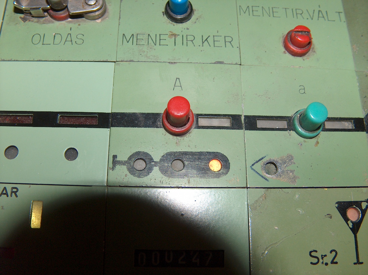

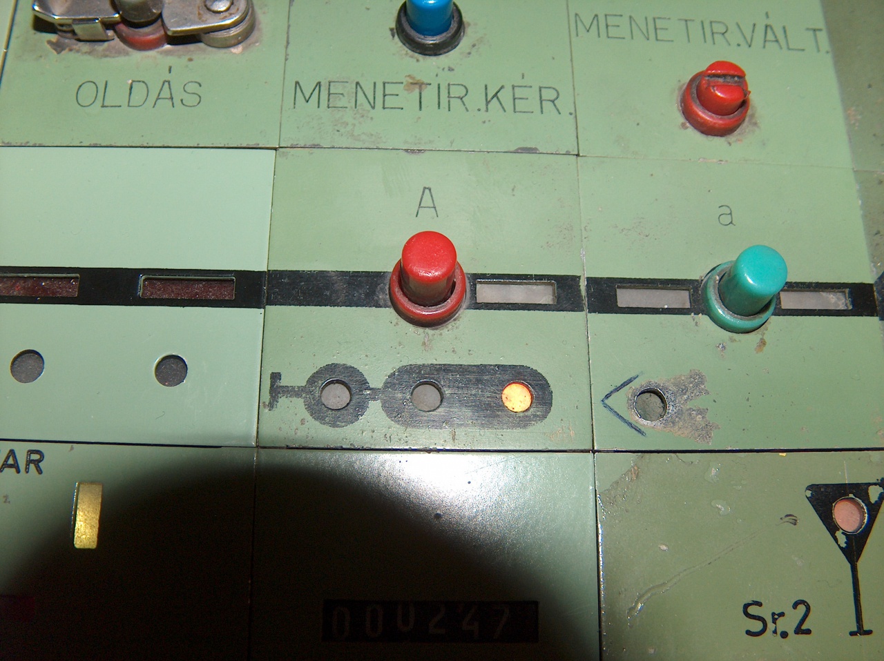

(#49748) JZoli válasza etwg hozzászólására (#49747)
Feb 16, 2016 |

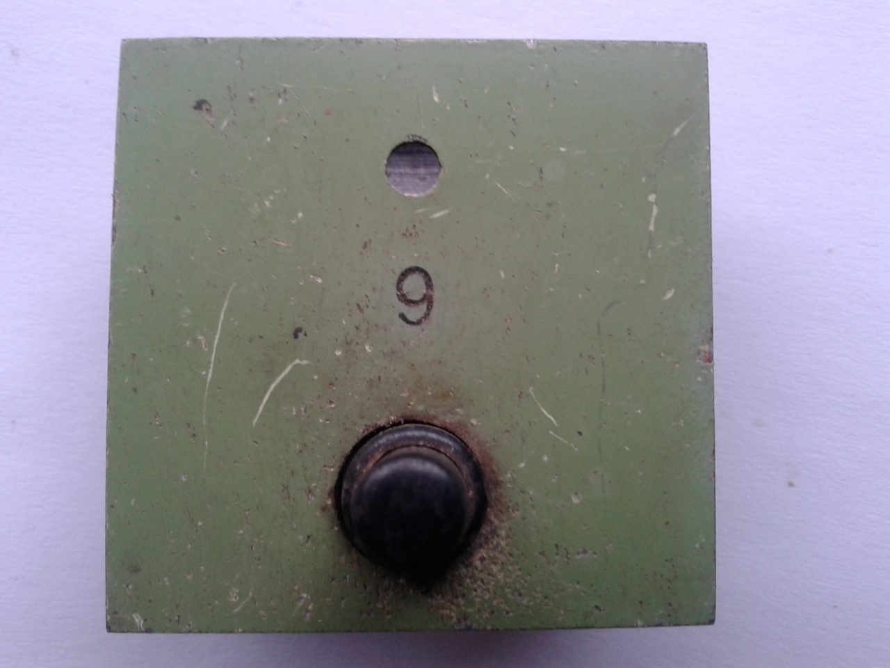

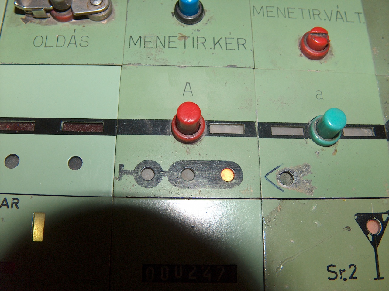

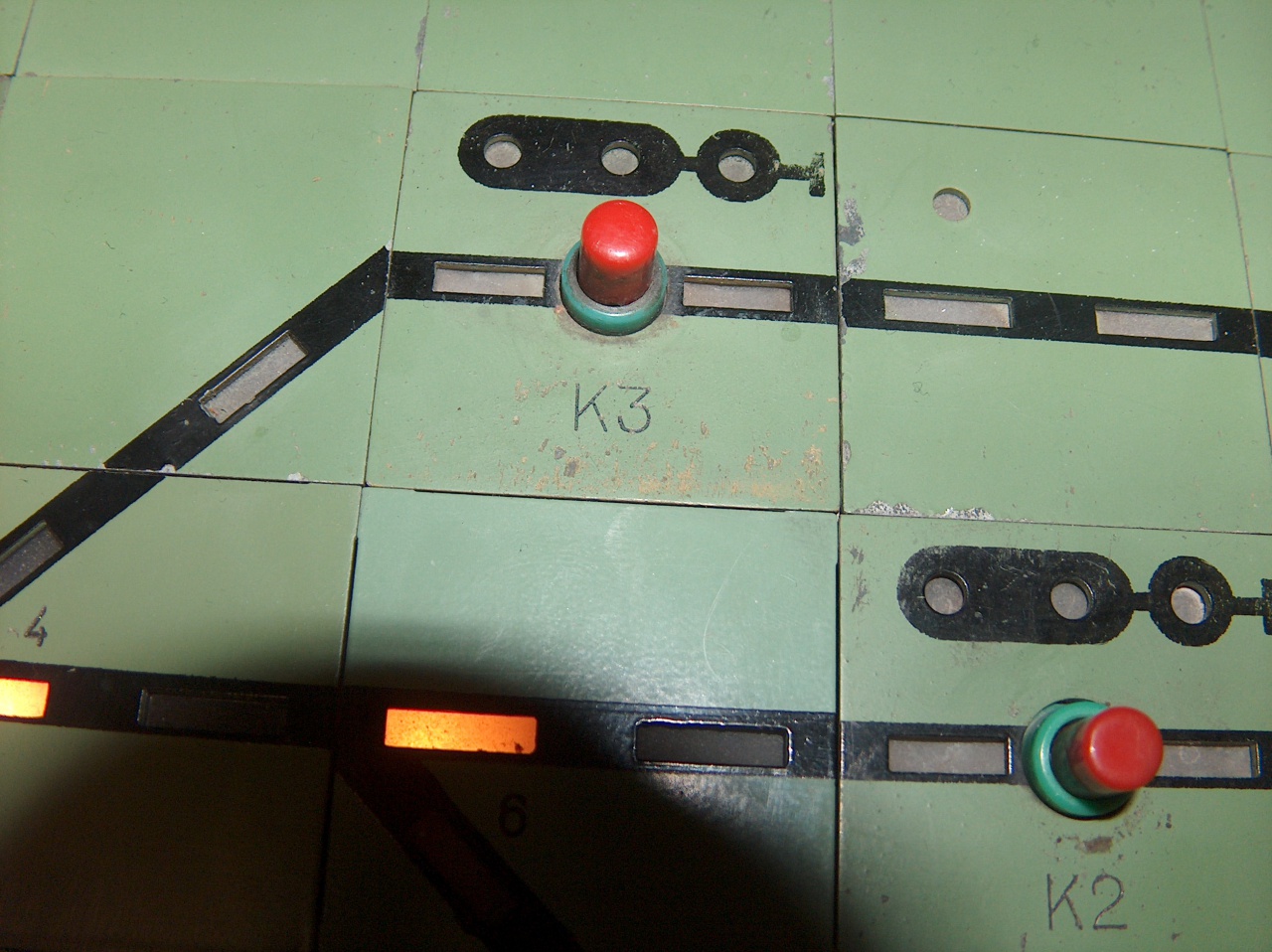

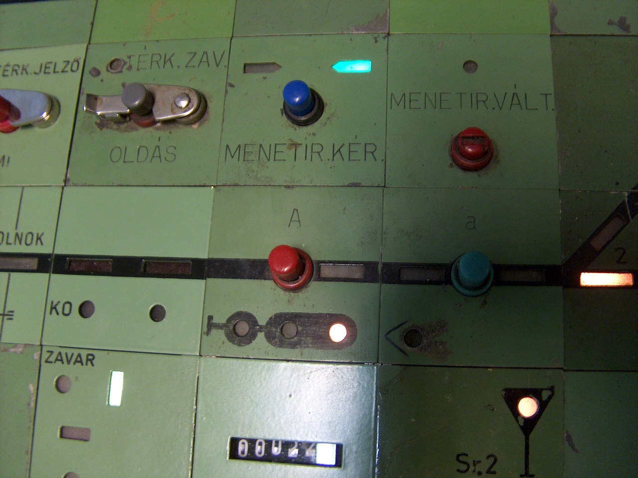

Ha az segít esetleg egy működő dominóasztalt le tudok fényképezni és átküldeni a képet, de gondolom nem ilyesmire gondoltál. |
(#49749) etwg válasza JZoli hozzászólására (#49748)
Feb 16, 2016 |
Kösz szépen, ártani biztos nem ártana. Elég lenne néhány olyan kocka ami némileg bonyolultabb ( vannak jelzök stb. Rajta). Most már ugy is az lesz, hogy ilyen minták alapján megszerkesztem a magam kockáit. ( amugy is hozzá kell öket igazitanom a rendelkezésre állo helyhez illetve a felhasznált kapcsolokhoz, nyomogombokhoz ill méreteikhez stb.)
(#49752) proba válasza etwg hozzászólására (#49749)
Feb 16, 2016 |
Egy dominó kocka szabványosan 3*4 kis alsó kockából áll. a 4 van vízszintesen. Egy gomb 2 kiskocka helyet foglal. A vágányokon maximum két foglaltsági fény lehet. (2 kiskocka/fény egyik kiskocka a fehér égő a másik a vörös kis fényterelő szines plexi hozza össze egyre.) Ez egy váltó állító kocka.
Ebből az alapelrendezésből kell kialakítani a vágányhálózatot, meg az egyéb apróságokat. |

Feb 16, 2016 |
Kösz. Nem erre gondoltam, ilyen van nekem is néhány darab. Nekem a felsö - láthato oldala kell.
Természetesen én fogom majd megrajzolni, ezért kellene a minta - föleg azokra a kockákra amin jelzök, stb. vannak. A sinmezöket már mind megrajzoltam.

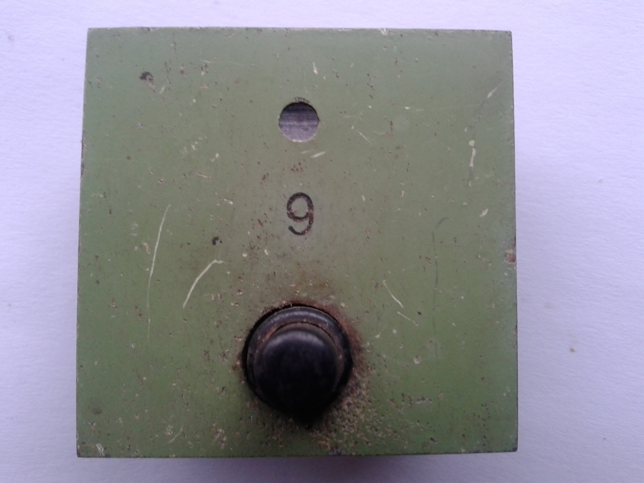

(#49773) proba válasza etwg hozzászólására (#49767)
Feb 16, 2016 |
Google "d55 kocka" |
(#49775) JZoli válasza etwg hozzászólására (#49767)
Feb 17, 2016 |
Ma délelőtt megcsinálom az ígért képeket, akkor lesz közeli kép a jelzős kockáról, van még olyan kocka ami jobban érdekelne? |
(#49776) Frankye moderátori
hozzászólása
Feb 17, 2016 |
"Proba" fórumtárs kérésére egy "rossz" hozzászólás, és a kapcsolódó reakciók törölve. |
(#49780) Frankye válasza proba hozzászólására (#49773)
Feb 17, 2016 |

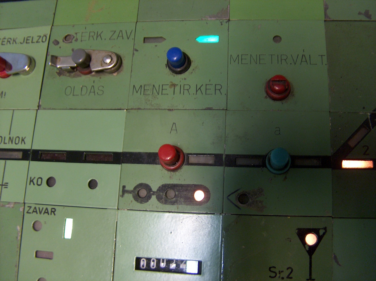

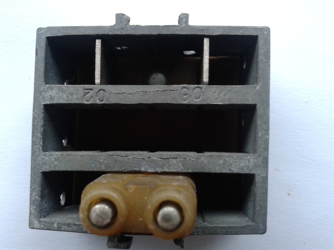

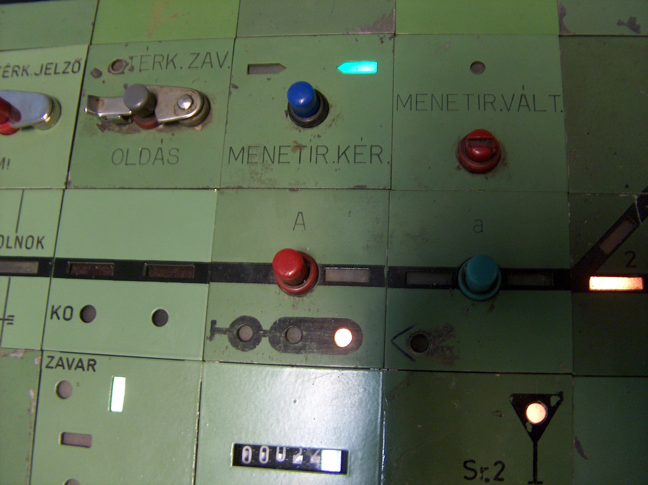

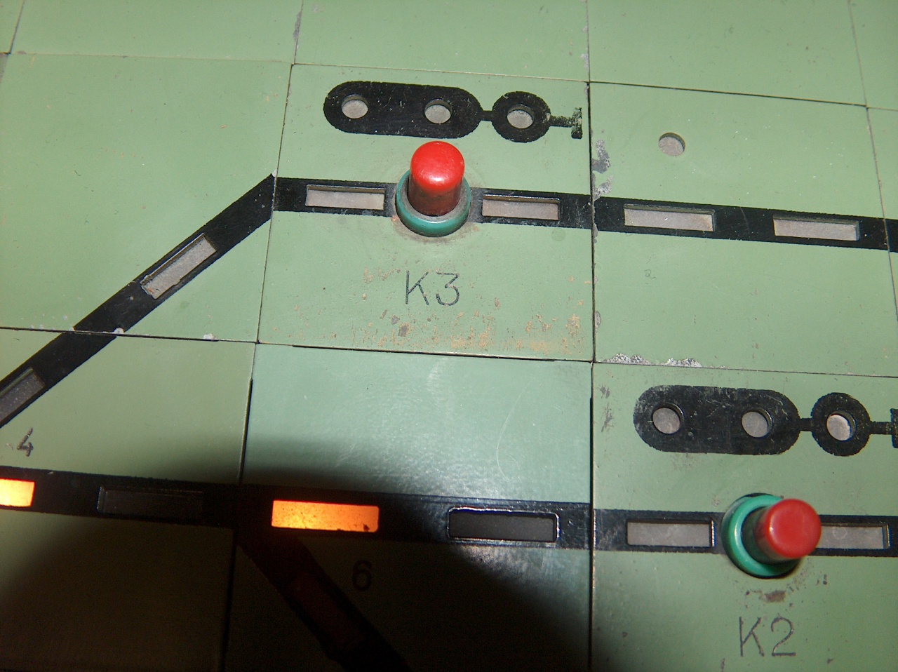

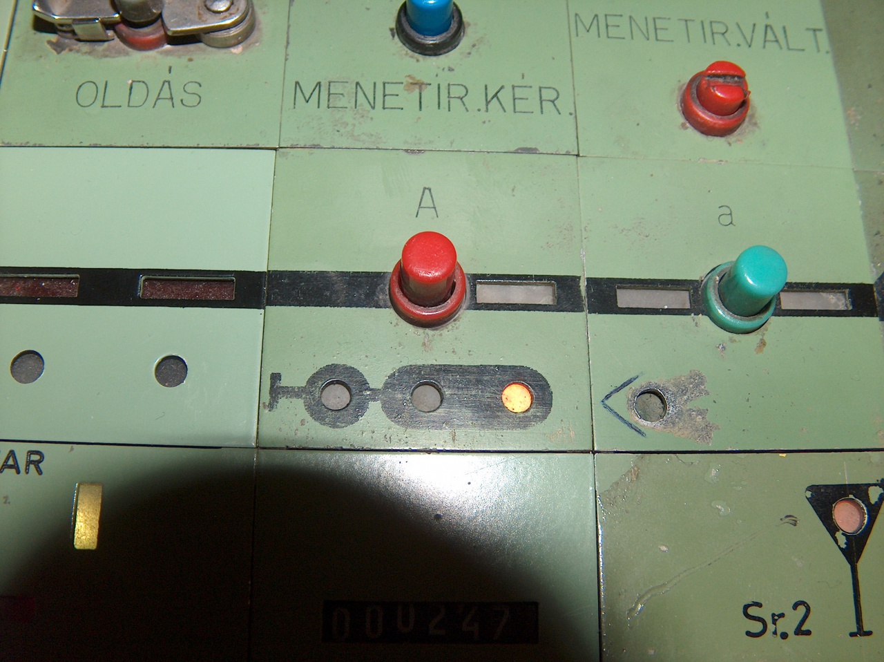

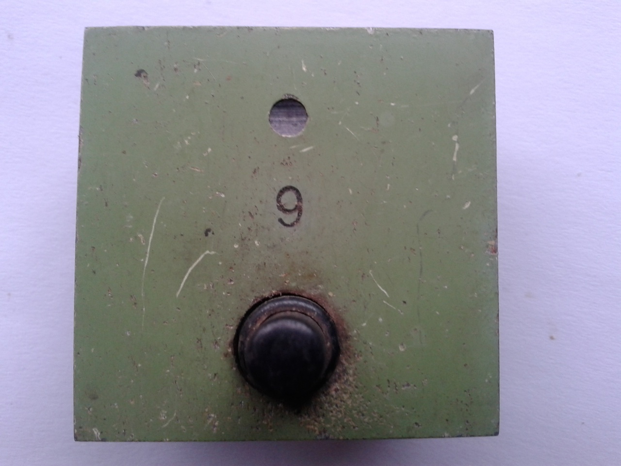

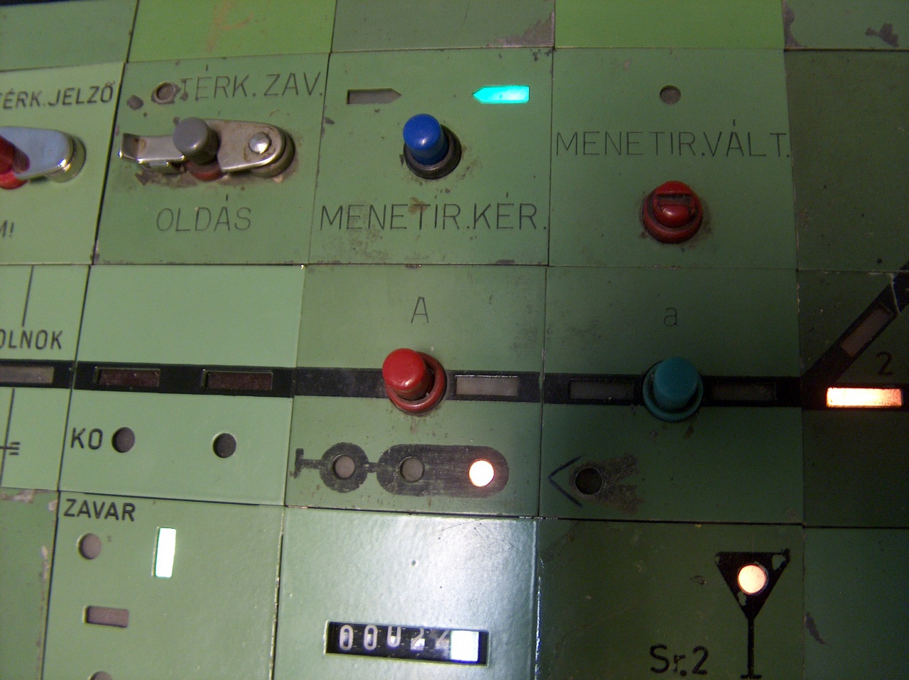

(#49781) JZoli hozzászólása
Feb 17, 2016 |
Akkor az ígért képek |

(#49795) etwg válasza JZoli hozzászólására (#49781)
Feb 17, 2016 |
Köszönöm szépen. Majd meg mutatom mit tudtam összehozni.

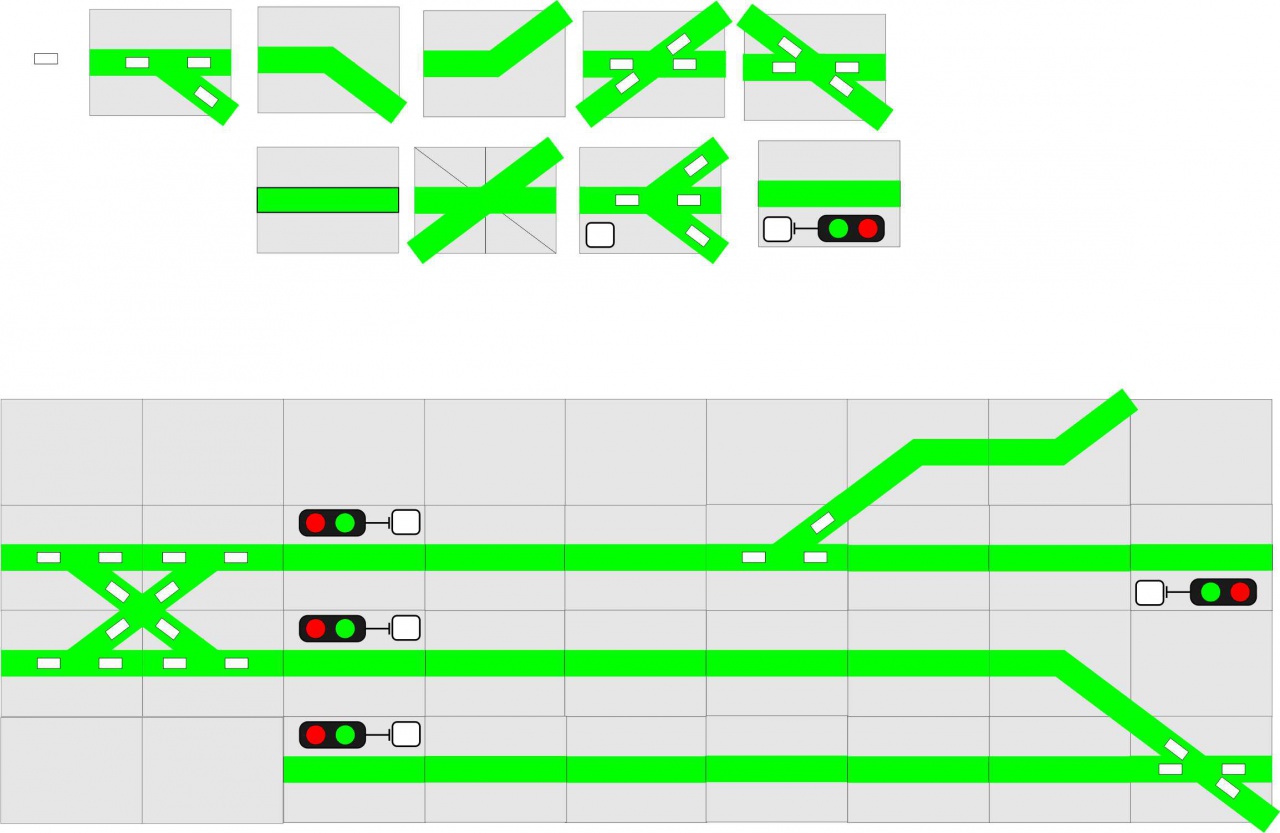

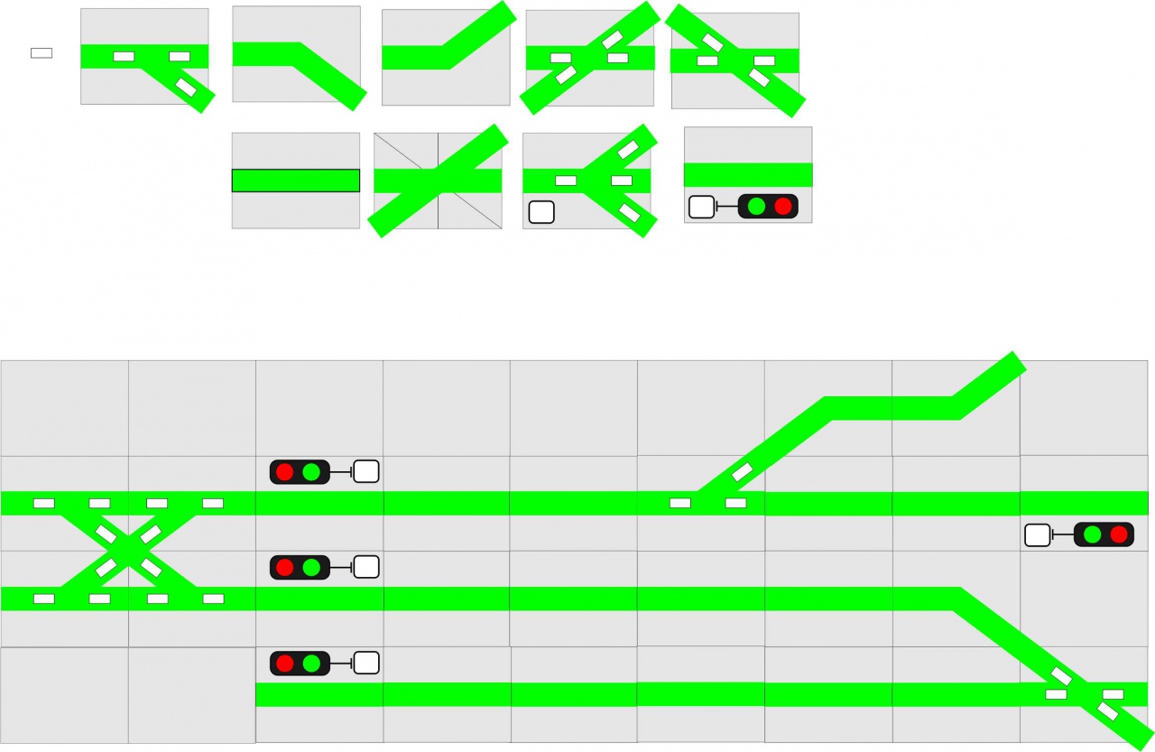

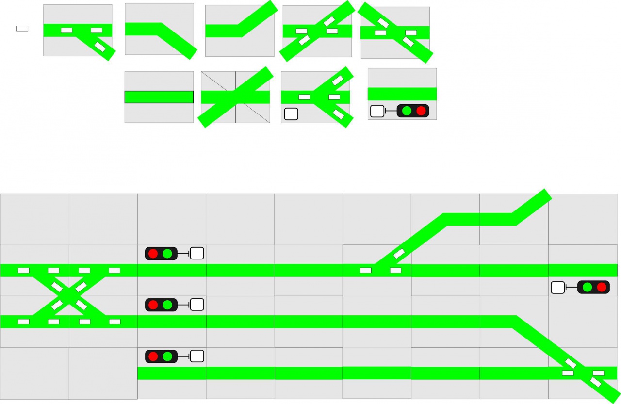

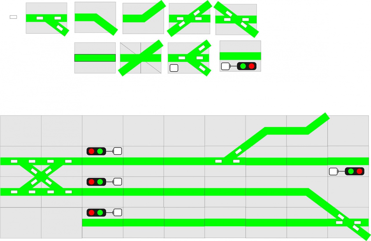

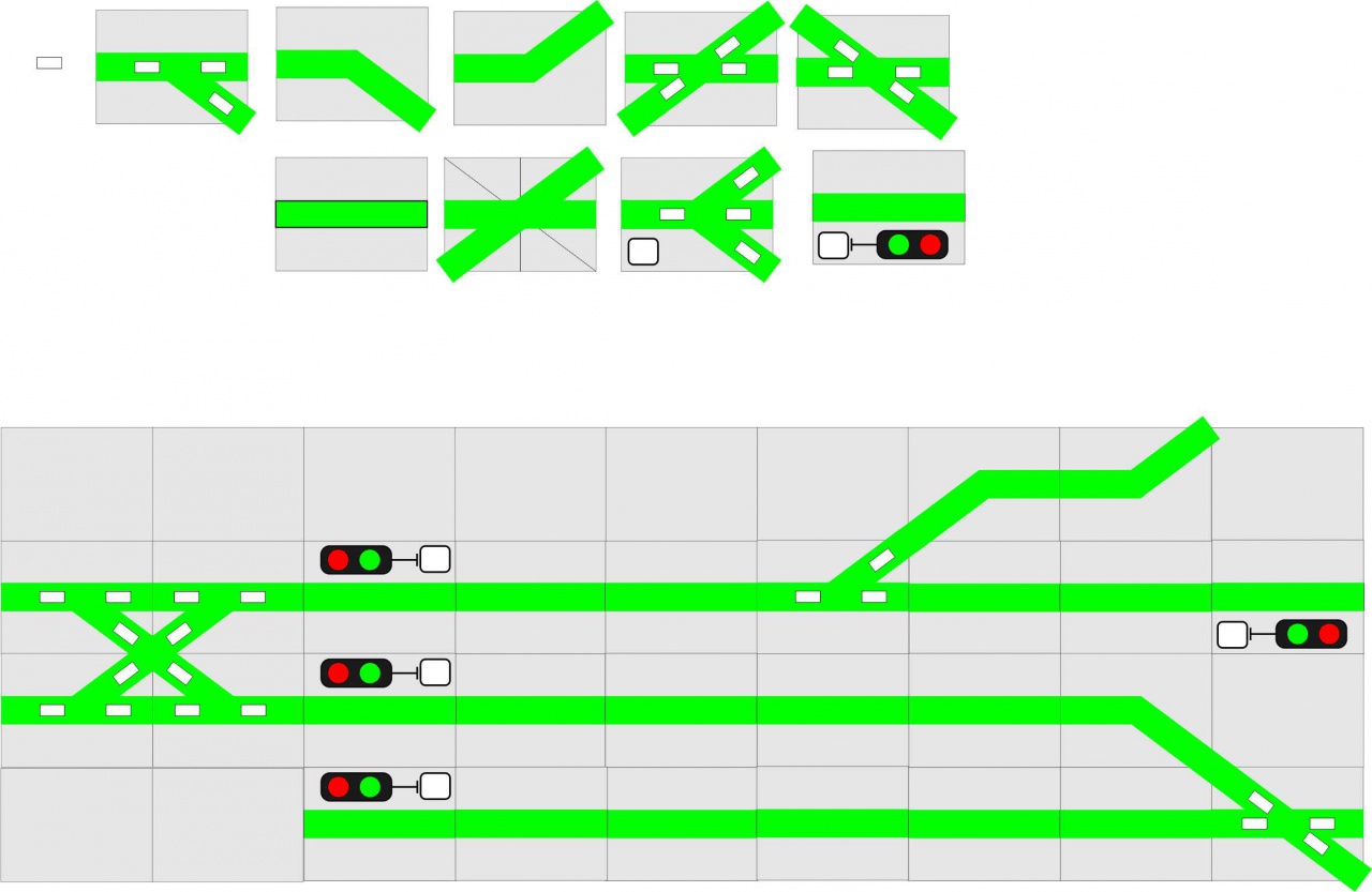

(#49825) etwg hozzászólása
Feb 19, 2016 |
Kezd kialakulni a minta. Még ki kell probálnom a kapcsolok, nyomogombok meg a LED-k helyét.
(#49826) Frankye válasza etwg hozzászólására (#49825)
Feb 19, 2016 |
Ha megengedsz néhány észrevételt:
1. Semmiképpen ne zöld legyen a torzított helyszínrajzon a vágányokat jelölő sáv, hanem fekete.
2. A visszajelzők száma így nagyon kevés, ennél lényegesen több visszajelző fény ("ablak") kell rájuk.
3. A jelzők árbocán lévő "Hívójelzés" visszajelző fény nem lekerekített sarkú négyzet, hanem kör, ugyan úgy, mint a főlap visszajelző fénye (zöld és vörös).
4. A jelzők "talpánál" lévő visszajelző fény szintén kerek. (Ha ez a lezárást visszajelző fény, akkor jó helyen van, de ha ez a "Hívójelzés" fénye akarna lenni, akkor annak az árbocon van a helye, nem alatta.)
Most nézem, hogy a rajzon a visszajelző fények csak a váltók állását jelzik vissza, a vágányutakat nem jelölted. Az mindenképpen szükséges! (Le nem zárt, szabad vágány: sötét; lezárt, szabad vágány: fehér; foglalt vágány: vörös.) |
(#49828) etwg válasza Frankye hozzászólására (#49826)
Feb 19, 2016 |
Kösz Frankye
A zöldet azért választottam mert az jobban átjön a füstösbarna plexin ( azzal lesz az egész tábla letakarva. A fekete igen komor képet ad. Majdnem a negativ kép lenne a legjobb (sötét kocka alap és fehér vágányok). Még ezen gondolkozom.
A visszajelzéssel még gondban vagyok, mert ahhoz rengeteg vezeték és háttér elektrotechnika kell. Arrol nem is beszélve, hogy még ki kell találnom, hogyan lehet majd azokat a téglalap alaku nyilásokat kivitelezni (3x1,6mm). Egy ötlet, hogy az egész rajzot fóliara nyomtatom igy a folia alatt levö LEDek átvilágitanak a folián.
Ráadásul igen nehéz kivitelezni a szintartományt. Vannak RGB ledek ott lehetne zöld, kék meg piros szint varázsolni, fehéret sajnos nehezen. Kismilio LED-t meg nem akarok beépiteni.
Azok a fehér mezök nem a hivojelzök ( nem tervezek ilyesmit) hanem a jelzö száma vagy jelzése lesz (pl L1). Azt majd csak utoljára irom be.
Még nagyon korai stádiumban van az egész - tanulmányozni kell mi jobb, könnyebben megvalosithato és nem igényel két szekrénynyi elektronkát meg valamelyik kábelgyár heti produkcioját.
Csak a minap ismertetett fedett állomáshoz és a kijelzéshez közel 50 m kábelt épitettem be meg vagy 2 tucat sokpolusu csatlakozot.  |
(#49829) proba válasza etwg hozzászólására (#49828)
Feb 19, 2016 |
Van RGB led WS2812 néven. szinte nulla vezeték (+ - jel felfűzve) ha nem igény a gyors frissítés akkor 100-200 is elmegy 3 vezetéken felfűzve. Ami neked hátrány lehet, a túl nagy méret. Bár SMD de nem a legkisebb. A vezérlése is csak processzorral lehetséges Mondjuk ha egy arduinót ráuszítasz az egészen olcsón megoldja. |

Kösz, tudom söt már néhányat tanulmányoztam is. Sajnos nem olyan egyszerü a dolog, amit az ember csak ugy pofon egyszerüen megoldana, ráadásul ugy, hogy azon majd egyszer a fiam (vagy más) is kiigazodjon.
Csak maga a vezérlés egy egész fejezetet igényelne.
A méret még nem lenne gond (3mm -t szánok minden LED-re), a gond inkább ott van, hogy van vagy 20-30 szakasz ( kb 7-15 cm hosszu) mindegyikbe talán 3-6 LED elég lenne, de minden szakaszt külön kellene kezelni.
Még az az alternativa is felmerült, higy az egész pályát 2 -3 LCD panelre vinném ( egyre nem fér el), ott elvben könnyebb lenne kialakitani a változo szines vágánymezöket, viszont nem lehetne rászerelni a kapcsolokat, gombokat. Azokat egy másik panelre kellene rakni ( mint a legujabb Siemens pulton).
A kocsim LCD panelje ( 3 darab) éppen passzolna, de még fogalmam sincs hogyan kellene programozni ( hol van a néhai Sinclair, azon fél délután megrajzoltam az egész panelt müködö mechanikus jelzökkel meg mindennel.).

Drotokkal szerencsére én is jol elvagyok látva. Néhány éve örököltem egy 50 nm-s terepasztal maradványait, köztük egy régi TV kartondoboz kábelt is. Csak ez a doboz közel 50kg volt.
Ha majd eljösz, meglátod már mennyi van beépitve...
Csak a kezelöpult meg a terepasztal között egy 90 eres nagyon hajlékony 3 méter hosszu kábel van. (Összesen 270 m!).

Én a távlati terveimben talán mindent rs485 sínen vezérelnék. Az hogy logikailag hova tartozik így talán nem lenne fontos, fizikailag mehetne egy eszközről az egymáshoz közeli visszjelentés.(de még nem jutott a tervezési fázisba, csak jó kiinduló pontnak gondolom.) |

Ilyenkor az ember már abba a dilemmába esik, hogy egyszerübb kész DCC-re átállni ahhoz meg a Traincontroller és kész. Legalábbis a pálya vezérlése. Kár egy ujabb rendszert bevezetni, már amugy is nagy a káosz. |
(#49837) proba válasza etwg hozzászólására (#49836)
Feb 19, 2016 |
Furcsa lélek vagyok, szeretek szenvedni. Ha kész rendszert vennék, nagyjából be is fejezném itt és most. Az egészben a vezérlés, és az egyéb elektromos részek érdekelnek. A kész megoldások nem vonzanak. Az csak pénz kérdés, és nem tudom mitől működnek. Bár lehet jobban mint az enyém fog. A vonatok DCC szerint fognak működni, de a pálya vezérlését és a visszajelentést ( szerintem egy weblap lesz) saját alkotásként szeretném megoldani. |
