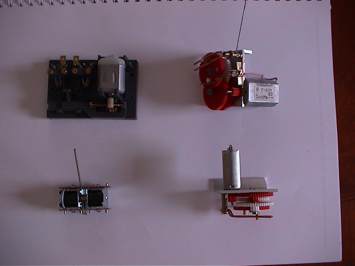

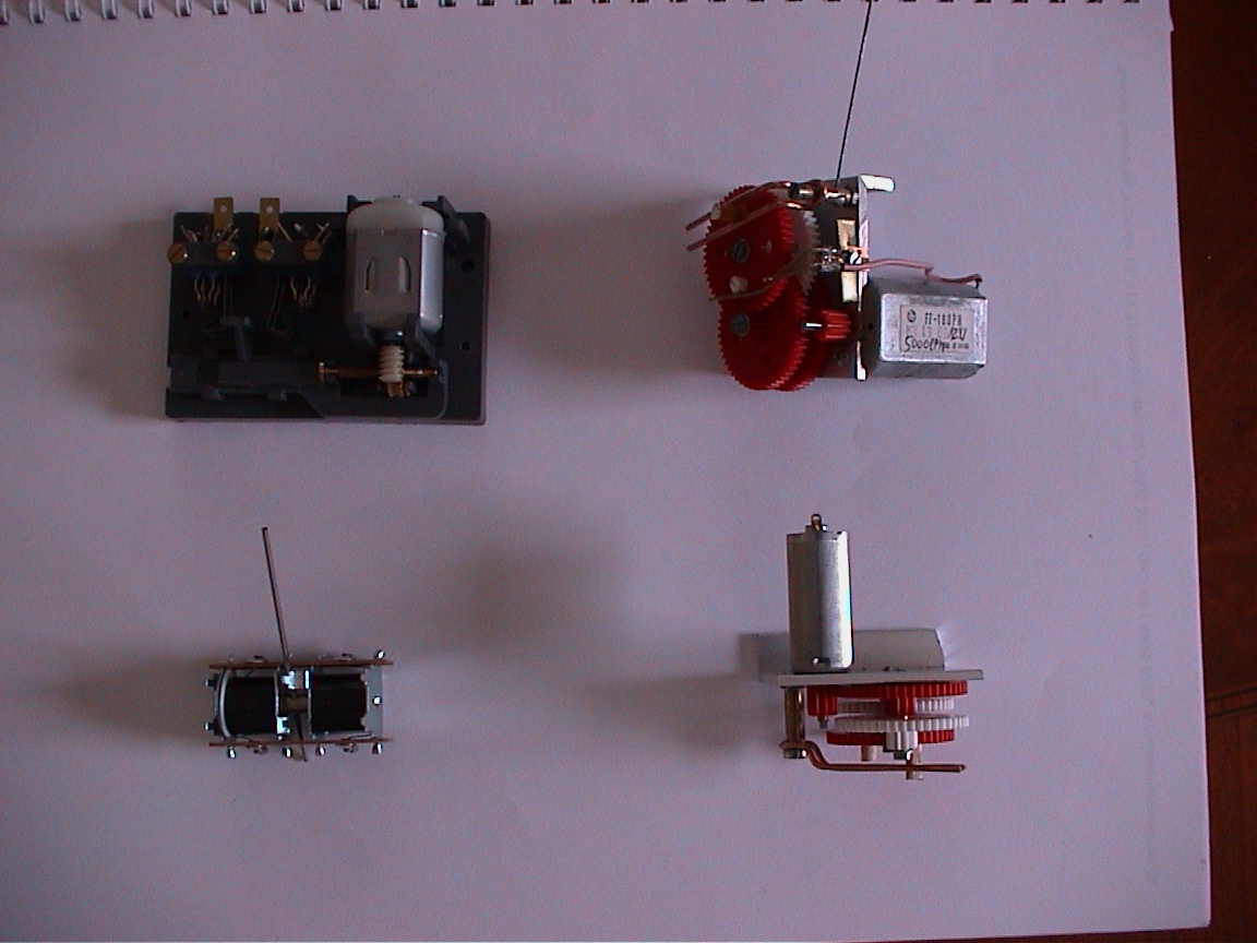

(#49860) diginewl hozzászólása
Feb 22, 2016 |
Tiszteletem!
A mai (azaz a tegnapi) napon végre beüzemeltem a MTB váltóállítóművet, a vitrinvonatban.
Nagyon szépen megy. Kb 2-3 másodperc alatt viszi át a váltót, és középen váltja a polaritást. Mostantól napi nyüstölés alatt lesz.
Itt egy videó a sebességéről 1:00-nál érdemes nézni.
1:00-tól, és mellette egy conrad
A 3 mm-es út bőven elég egy váltóhoz.
Hangja az VAN neki

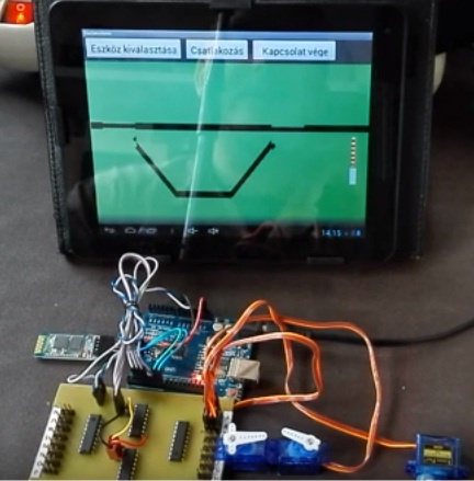

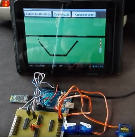

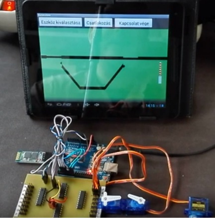

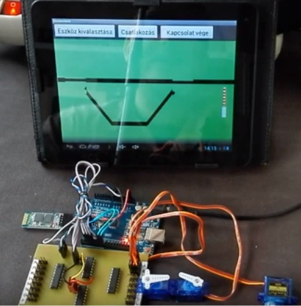

(#49887) HarciSün hozzászólása
Feb 24, 2016 |
Fejlesztettem a számítógépes szervóvezérlőmön, most már be lehet tölteni vágányrajzot is és látszik a váltók állítása is.
Csináltam is róla egy videót amit ide is feltöltöttem de valamiért még nem látszik, úgyhogy addig is youtube link:
VIDEO |

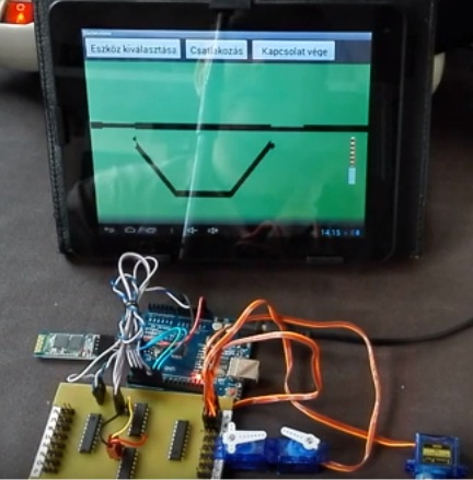

(#49909) HarciSün hozzászólása
Feb 25, 2016 |
Na és akkor az előző szervóvezérlő ketyere Bluetooth-al és táblagéppel!
VIDEO
Ezt már meg sem próbáltam ide feltölteni
Ha valakinek kedve van táblagépről vagy telefonról vezérelgetnie a terepasztalán a váltóit szívesen segítek benne. (oda tudom adni az Arduino program kódot, App inventor progit, szükséges kütyük listája és összekötésük)
etwg: Akkor ha jól értem ezek csak képernyők mindenféle értelem nélkül. Az Arduino tud kezelni érintőképernyőt I2C protokolon át, de szerintem az csak a saját képernyőjével működik. Valami meg csak kéne a képernyők mögé amibe programot lehet tölteni és kommunkál a portokkal... |

(#49915) diginewl válasza diginewl hozzászólására (#49913)
Feb 25, 2016 |
Még egy videó, itt látható a "rudazat".
Minden látszik
Az egészben az a nagyszerű, hogy gyorsan be lehet állítani a motort. Könnyű a már rögzített rudazatot a motor pozícióival összehangolni, mert a lazítható csúszka ilyenkor rendelkezésre áll... persze ha éppen nem néz pont a fal felé, mint itt  (de egy csavarbittel bármi megoldható).
Végre eltűnt a vitrinvonatból a váltáskor fellépő minimális rövidzár, ami a fények pillanatnyi elsötétülését adta váltóállításkor - volt amikor erre le is kapcsolt a tápegység..... A conrad állítóművel szinte lehetetlen volt "belőni" azt a pozíciót, ahol válthatott a szívpolarizáció. Itt egyszerű....
Ismételten köszönöm az itteni fórumozóknak, hogy bemutatták ezt az új állítóművet!!!!

(#50018) HarciSün válasza Frankye hozzászólására (#49932)
Márc 1, 2016 |
Köszönöm Frankye! Legközelebb már tudni fogom a módját.
Egyébként kiegészítettem a vezérlő áramkört, így most a 16 szervó mellett 4 relét is tud külön-külön kapcsolni (terepasztali lámpákhoz pl) és még mindig van 12db szabad kimenet...
Elkezdtem az Android-os vezérlőprogramot is ami a teljes asztalt tudja majd irányítani. App Inventor-ban csinálom ami elég körülményes (nagyon lebutított "nyelv") de a programozni nem tudók is igen gyorsan eredményt tudnak elérni vele és a bluetooth támogatása nagyon jó. |

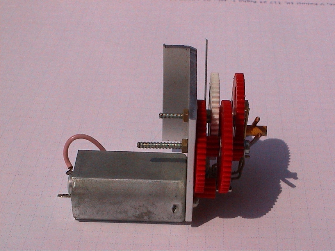

(#50032) diginewl válasza diginewl hozzászólására (#49915)
Márc 1, 2016 |
Ismétlem magamat...
MTB állítómű - még mindig!!!... azért jól ki lett találva ez a tervezőik részéről ((passiv))
Tegnap egy egész napos üzemszünet volt a vitrinvasútban
Az történt, hogy ez az erősebb rudazat vége kiugrott a csúcssín mozgató műanyag lapocskából... Így hiába ment az állítómű, a váltó nem mozdult.
(A vezérlés úgy lett kitalálva, hogy ettől nem lesz összeütközés, mert ezt direkt beleszámítottam, mint hibalehetőséget. Ha rossz vágányra tér vissza egy szerelvény, akkor az ott megáll (nem kaparja a falat), de a másik nem indul vissza. Így nem történik szerencsétlenség.)
És itt jön be a nagyszerű tervezés az állítóműben!!!
Az állítóműben van egy biztosíték, ami 500mA-nél kapcsol. Először nem is volt világos, ez miért jó, ha ilyen alacsony.
Ez valami olyan biztosíték, ami újra vezetővé válik, ha megszűnik a túlterhelés (mik vannak!  ). Így nem volt gond, nem égett le semmi. Csodálkoztam is hogyan tudott a mozdony már a váltón megállni... conrad-nál ilyen sosem volt.
Valószínű, hogy ezt a biztosítékot pont ezért tették bele, mert ha nem sikerül PONTOSAN középre beállítani az állítómű, és a váltó középállását, akkor sincs baj, mert a szívpolarizációban levő biztosíték addig kikapcsol, amíg a rövidzár fennáll. Tehát az ügyetlenebb modellezőnél sem fog lekapcsolgatni a DCC központ, ha nem lőtte be pontosan középre a polarizációváltást!
Azért, ennyi extrát egy ilyen mini állítóműbe beletenni...

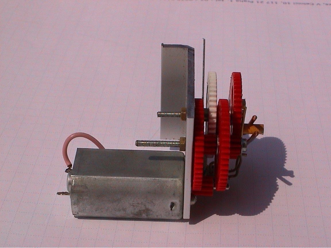

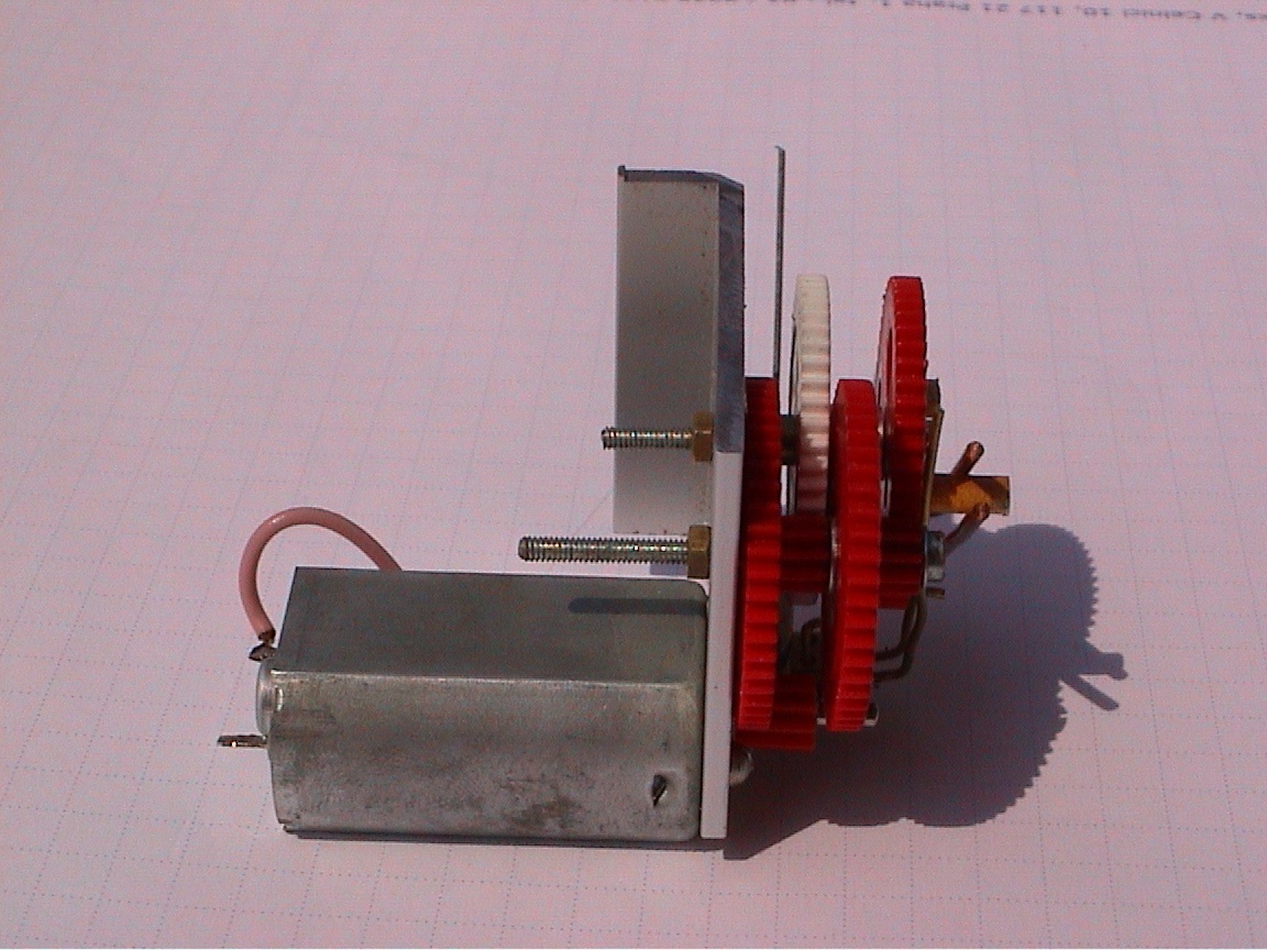

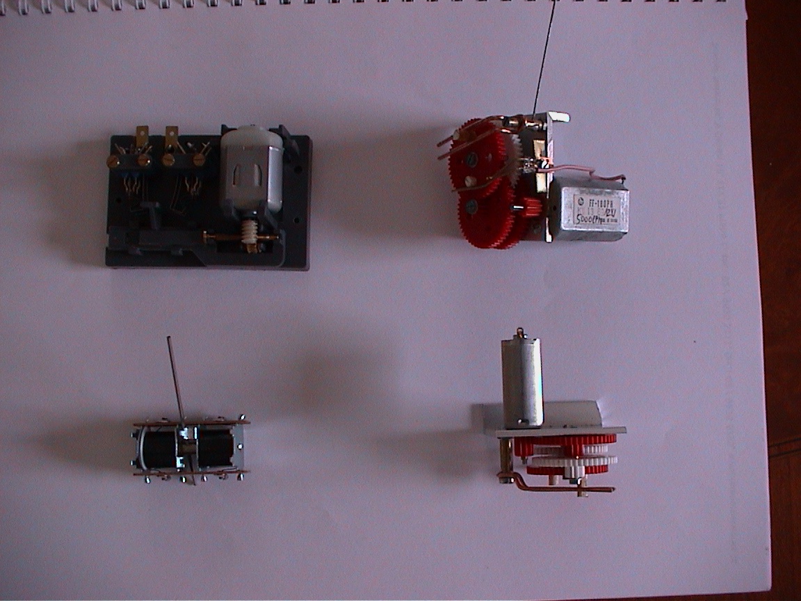

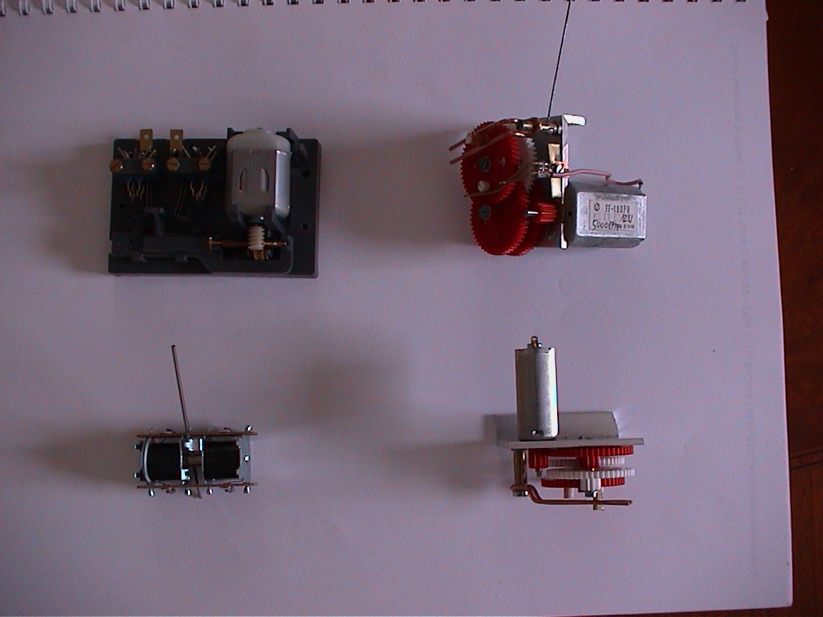

(#50037) etwg válasza diginewl hozzászólására (#50036)
Márc 2, 2016 |
Ezért van az MTB motor fényévekre a konkurenciátol.
(Persze a nagy szaklapok szomoruan hallgatnak, hogy nem valamelyik nagy halado modellvasutgyárnak (vagy világot látott szerkesztönek) jutott az eszében, hanem egy garázsmodellezönek Prágában, pedig nem kellett volna nekik egyebet csinálniuk csak néha olvasni a hajdani csehszlovák modellezö irodalmat. Ugy az elv, mint a megoldás is már több évtizede publikus és még csak le sem volt védve. A sok nagy okos "szakember" meg csak a meleg levegöt keveri midenféle nagy modellkiállitáson meg a szaklapok csillagos égig glancolt oldalain).
Igy nézett ki az én motorom azon cikk alapján immár lassan 30 éve: |

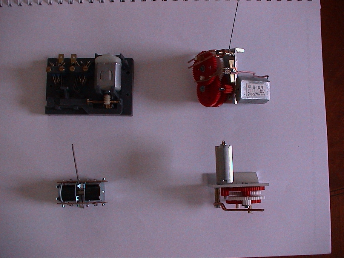

(#50109) bencio100 hozzászólása
Márc 8, 2016 |
Sziasztok, milyen tápegységet használjak analógban a váltók, jelzők irányítására? Egy kapcsolópultot szeretnék csinálni és abba raknám bele. A Piko FZ1-et szeretném kiegészíteni vele.
(#50110) etwg válasza bencio100 hozzászólására (#50109)
Márc 8, 2016 |
Régi vagy uj pctápot (12VDC) a régi mágneses váltomotorokhoz nem a legoptimálisabb de azért elmegy. Minden máshoz meg jobb mint a 16V-s trafo. Söt vehetsz kisebbeket is (LED világitáshoz) igy elkülönitheted a tápokat, ami csak jo lehet.
Igy néz ki az én pultom táprésze. 5x12V/6A a váltokhoz ( fekete tápok a barna panel megött. Elötte egy nagyobb 12V/10A táp meg egy kisebb 12V/3A. Közben a 12V/6A átkötözött az asztalba, és ide került még két 12V/3A táp világitáshoz, mégegy PWMhez, meg egy a fordikorong környékéhez. |

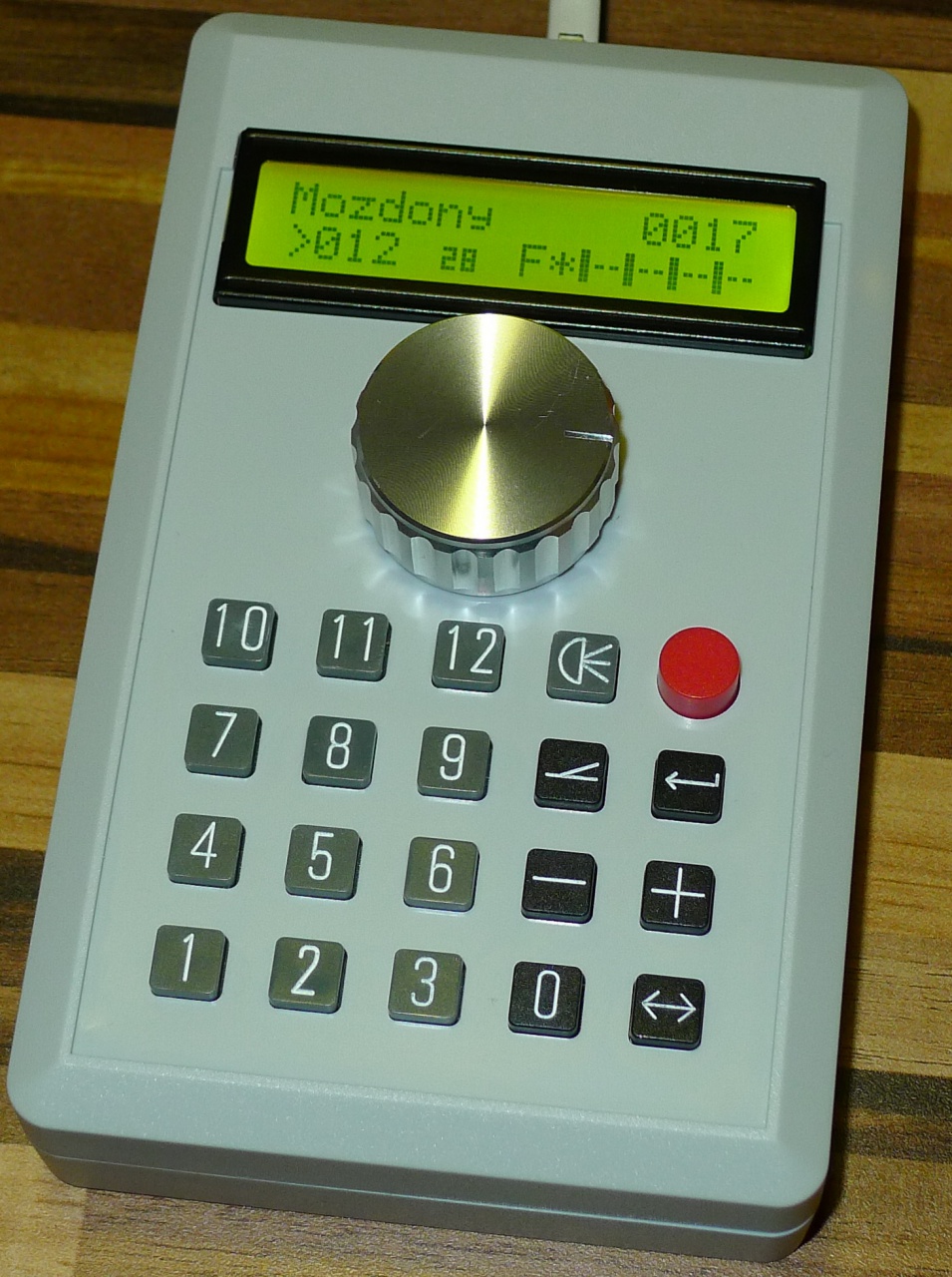

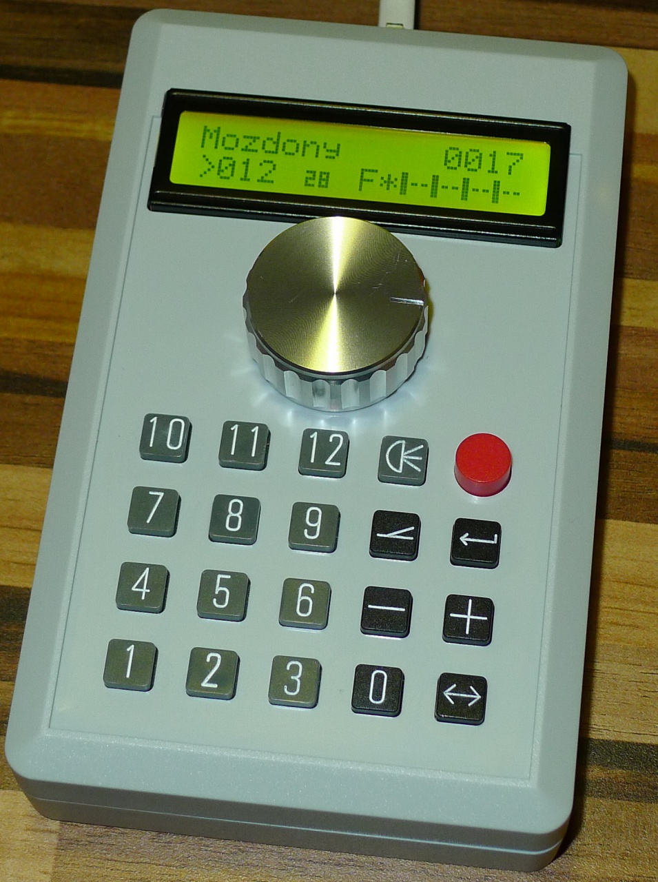

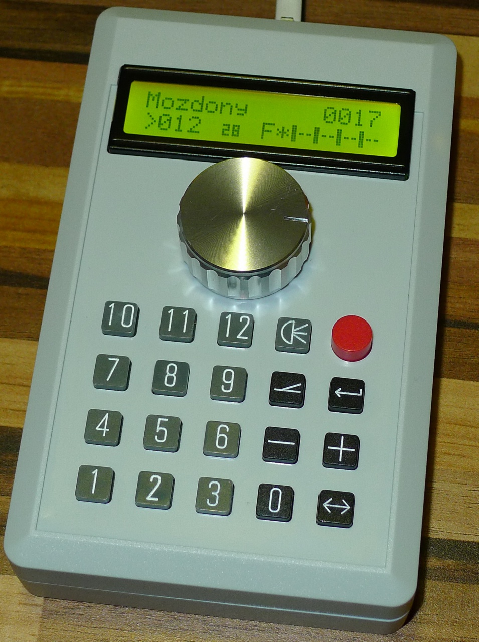

(#50244) DZolTTán hozzászólása

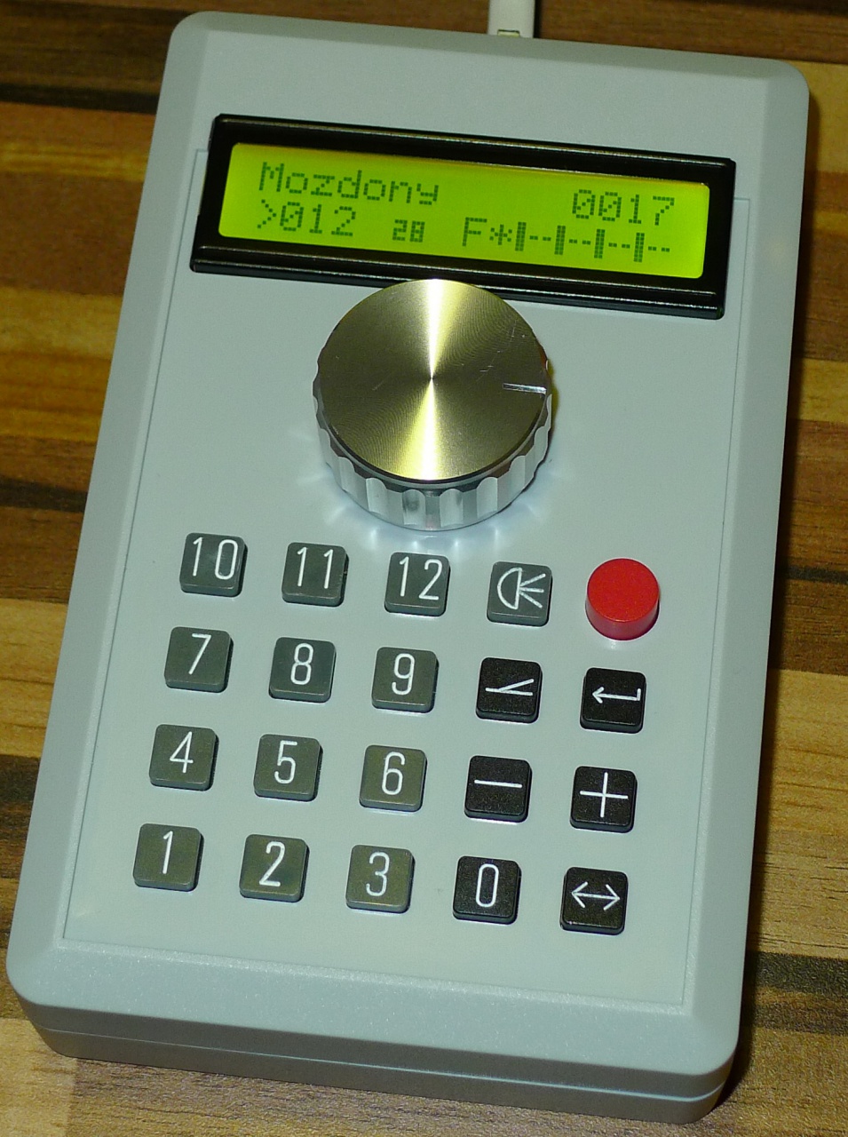

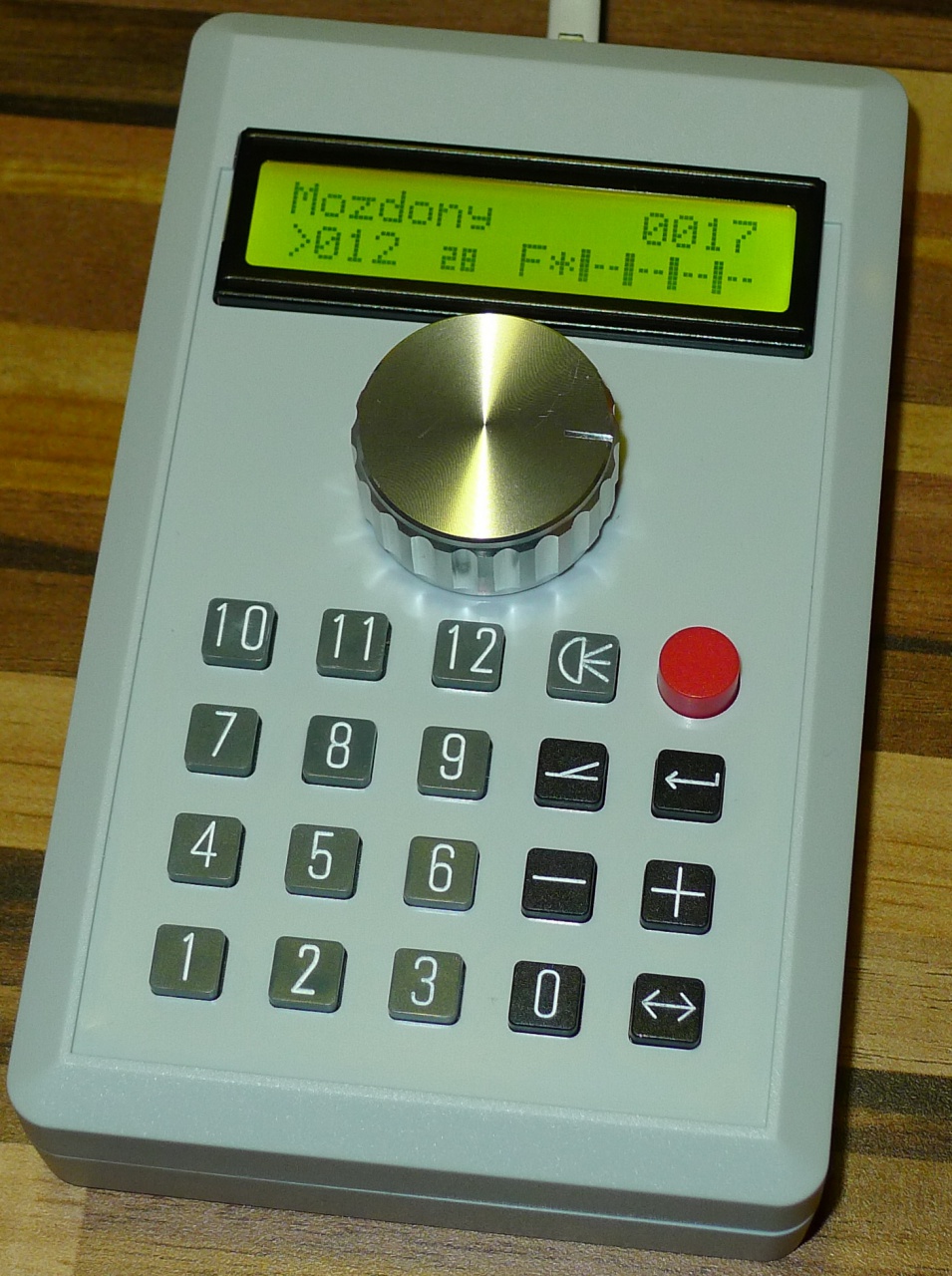

Márc 15, 2016 |
A mai napot egy kis optikai tuningolással töltöttem. Új kuckót csináltam a JVND-féle MiniMaus-omnak, ilyen lett: |
(#50246) etwg válasza DZolTTán hozzászólására (#50244)
Márc 15, 2016 |
Jol néz ki!
(#50253) JZoli válasza DZolTTán hozzászólására (#50244)
Márc 16, 2016 |
Nagyon jó lett! Ezzel a dobozolással még én is el vagyok maradva. Hogy sikerült a gombok helyét- na meg a kijelzőét is-ilyen jól kivágni? |
(#50255) DZolTTán válasza JZoli hozzászólására (#50253)
Márc 16, 2016 |
A válasz mindössze 3 betű: CNC
A gombok felirata is így készült. |
(#50263) JZoli válasza DZolTTán hozzászólására (#50255)
Márc 16, 2016 |
Profi munka! |
(#50264) DZolTTán válasza JZoli hozzászólására (#50263)
Márc 16, 2016 |
A fő motivációm az volt, hogy a "normál" verzióval csak az F1-F4 kapcsolható kényelmesen, a többihez lapozni kell. A forgó gombos menetszabályozás már csak a hab volt a tortán
De ha már újat kellett csinálni, akkor igyekeztem úgy, hogy szép is legyen  |

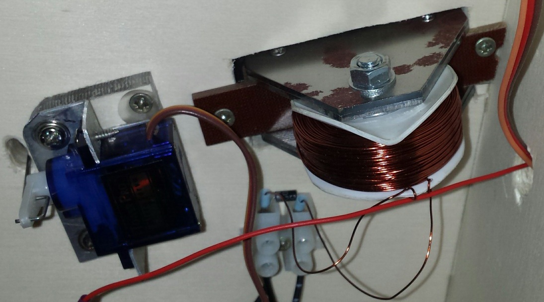

(#50428) DZolTTán hozzászólása
Márc 23, 2016 |
Csévetesteket kéne csinálnom / szereznem kocsi szétkapcsolókhoz. Mivel készen nem találtam hasonló méretet, ezért úgy csináltam őket, hogy 16mm-es villanyszerelős védőcsőből vágtam egy rövid darabot, a két végére pedig 1mm-es polisztirol lemezből vágott karikákat ragasztottam. Sajnos a gyakorlat azt mutatja, hogy a tekercs melegedésétől a polisztirol megolvad. Most azon gondolkozom, hogy ugyan ezt megcsinálom, csak 1mm-es papír vagy textil bakelit lappal.
Mielőtt belevágok, gondoltam megkérdezem, hátha van valakinek jobb ötlete, vagy tippje, hogy hol lehetne ilyet készen keríteni? |

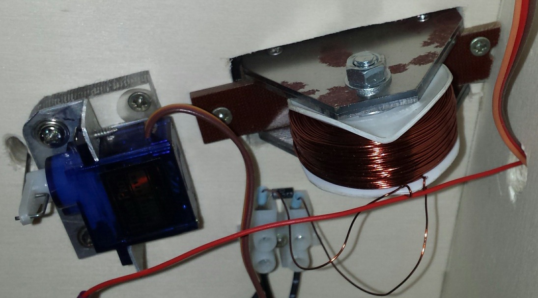

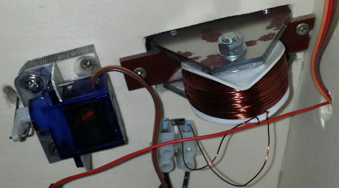

Ez milyen kuplungokhoz valo ( gondolom KADEE).
Ugy nézem, hogy a baj az, hogy tul vastag drotbol tekerted.
Nem probáltam erre, de az én emelkedö ( azaz a mag mozog benne) szétkapcsoloim ( régi TT kapcsolok) két varrogép müanyag spulnikbol voltak ( azaz 2 spulnit ragasztottam össze ( egyre nem fért elég drot). Erre tekertem a 0,4mm (0,35 mikor milyen volt) huzalt. Amennyi ráfért. Kb. 0,5 A-t huztak a 16 V-bol. |
(#50430) piltdownman válasza DZolTTán hozzászólására (#50428)
Márc 23, 2016 |
üvegszálas NYÁK lemez |
