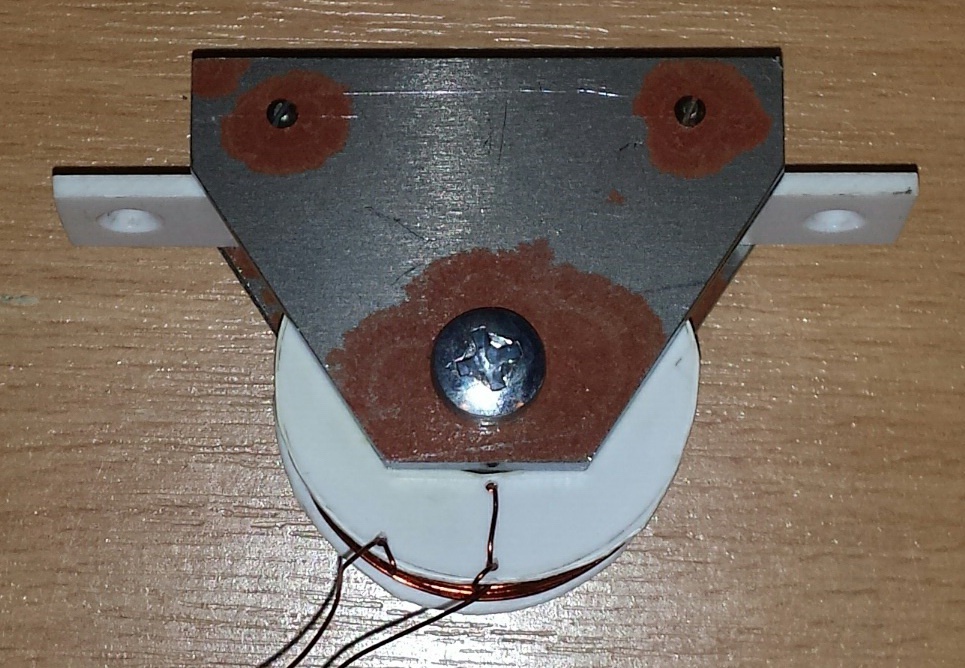

(#50457) DZolTTán válasza DZolTTán hozzászólására (#50428)
Márc 24, 2016 |

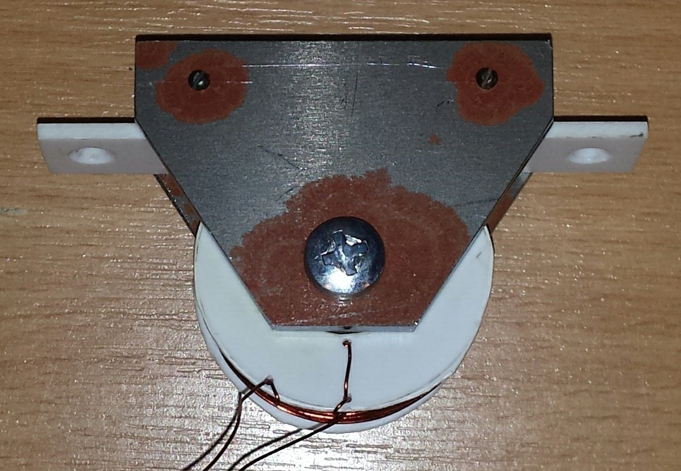

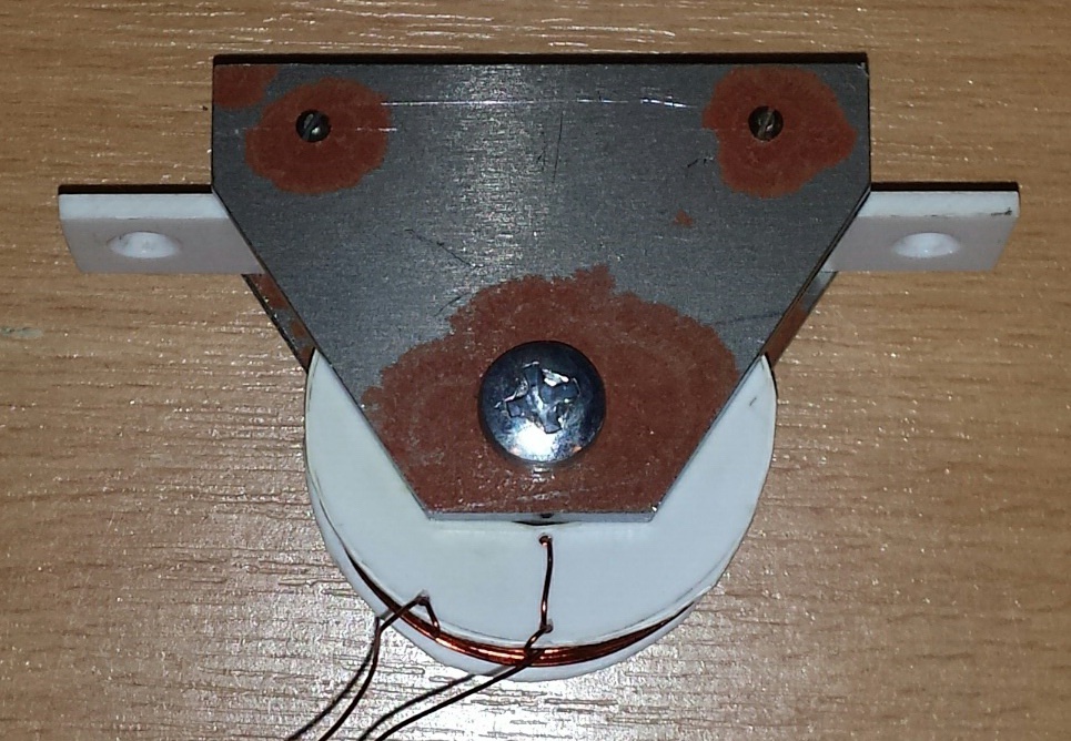

Igen, KADEE-hez készült. A fotón lévő 0.4mm-es drótból van, így utólag nekem is kicsit vastagnak tűnt, szóval már kerítettem 0.3-ast, a következő próbálkozáshoz. Közben találtam 0.5mm-es textilbakelitet, az lesz az oldala. |
(#50465) etwg válasza DZolTTán hozzászólására (#50457)
Márc 24, 2016 |
A spulnit talán egyszerübb vékony kartonbol késziteni. Könnyebb a munka és höállo a karton. A csövet a közepén vékony csöböl ( kiszuperált golyostoll stb) lehet csinálni, söt ha szerzel varrogép spulnikat csak azok oldalára kell ragasztani a karton lapokat, igy nagyon merev konstrukciot kapsz.
A kartonhoz kapni speciális körvágo kést ( Olfa, stb.), amivel akár a konyhaasztalon is dolgozhatsz. |

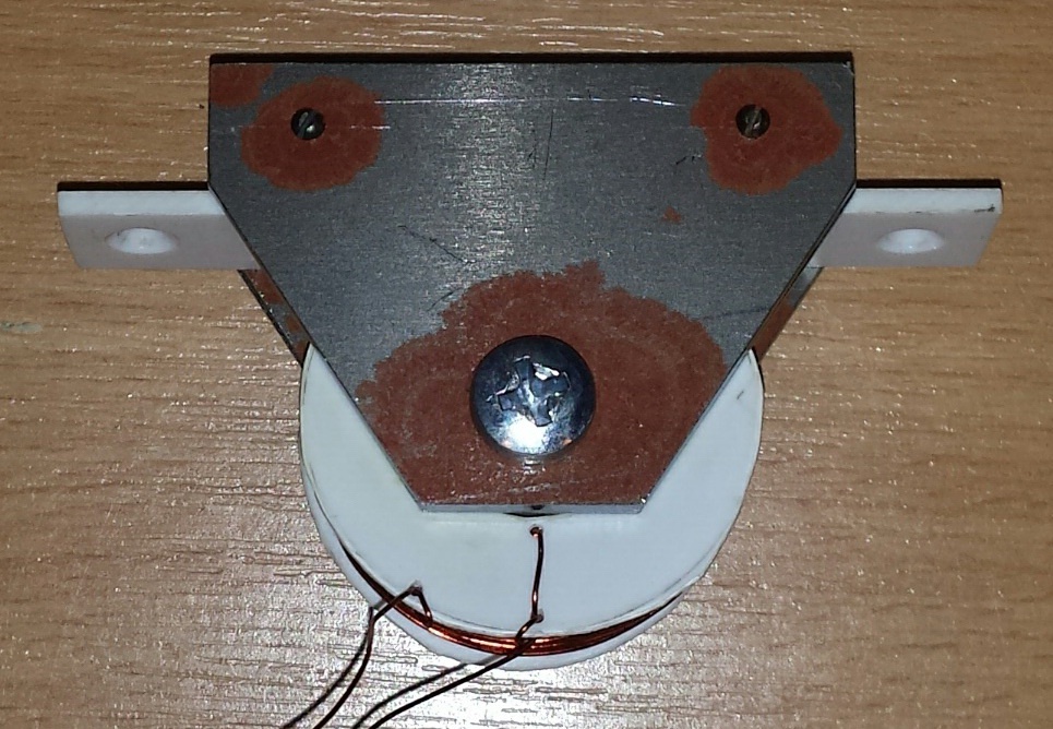

(#50579) DZolTTán válasza DZolTTán hozzászólására (#50428)
Ápr 1, 2016 |

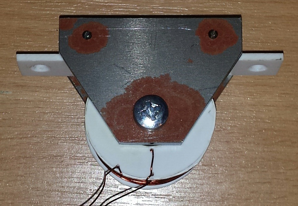

Még egy kérdés, elektromágnessel kapcsolatban. Picit zavar, hogy az oldalsó vas lemezek rozsdásodnak. Pedig száraz, fűtött helyen volt végig. Érdemes ez ellen valamit csinálni, vagy ez csak felületi barnulás marad, és nem fog "csámcsogni" rajta évek múlva? |
(#50581) etwg válasza DZolTTán hozzászólására (#50579)
Ápr 1, 2016 |
Drotkefével pucold meg majd valamilyen jobb lakkal fujd le. Esetleg olajozhatod is. Amugy semmi gondot nem okoz, ha csámcsogás nem zavar....

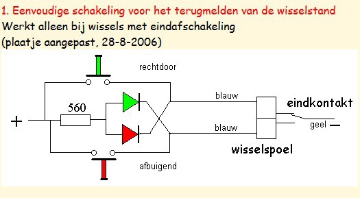

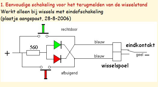

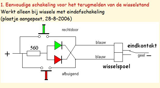

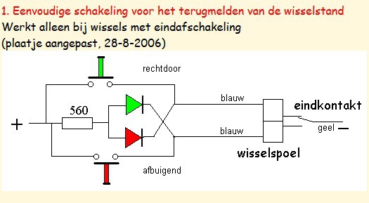

(#53599) jvnd válasza bencio100 hozzászólására (#53550)
Okt 15, 2016 |

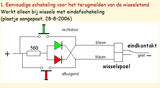

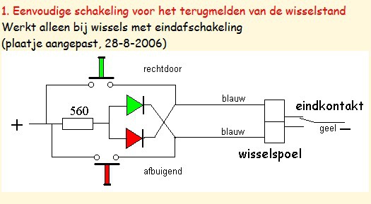

Próbáld ki ezt, ha megfelelő Neked. Az ellenállás lehet nagyobb is. |
(#53601) etwg válasza jvnd hozzászólására (#53599)
Okt 16, 2016 |
Sajnos a leirás szerint az övében nincs végállás kapcsolo, ezért ez nem müködhet. ( régi Pilz meg hasonlo állito mechanizmusok). |
