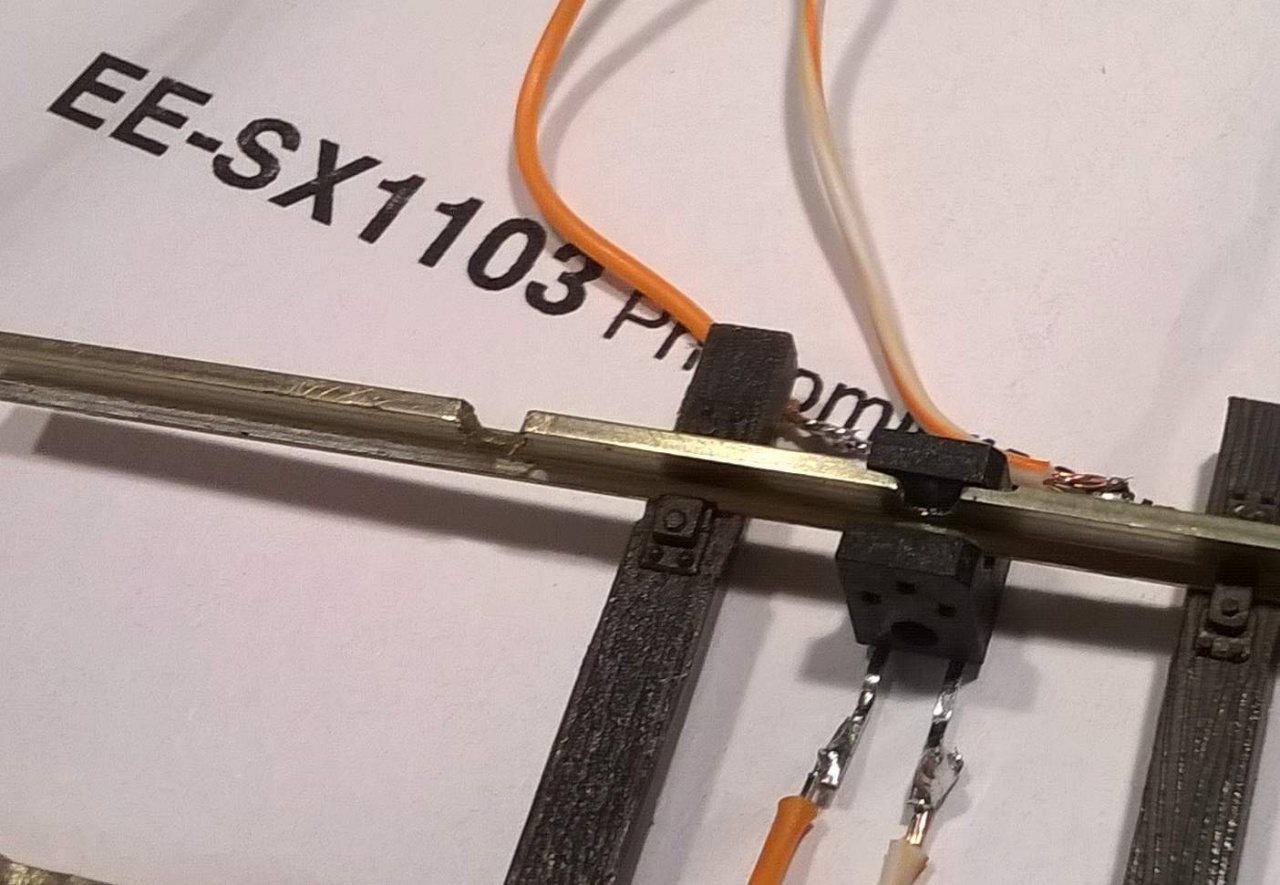

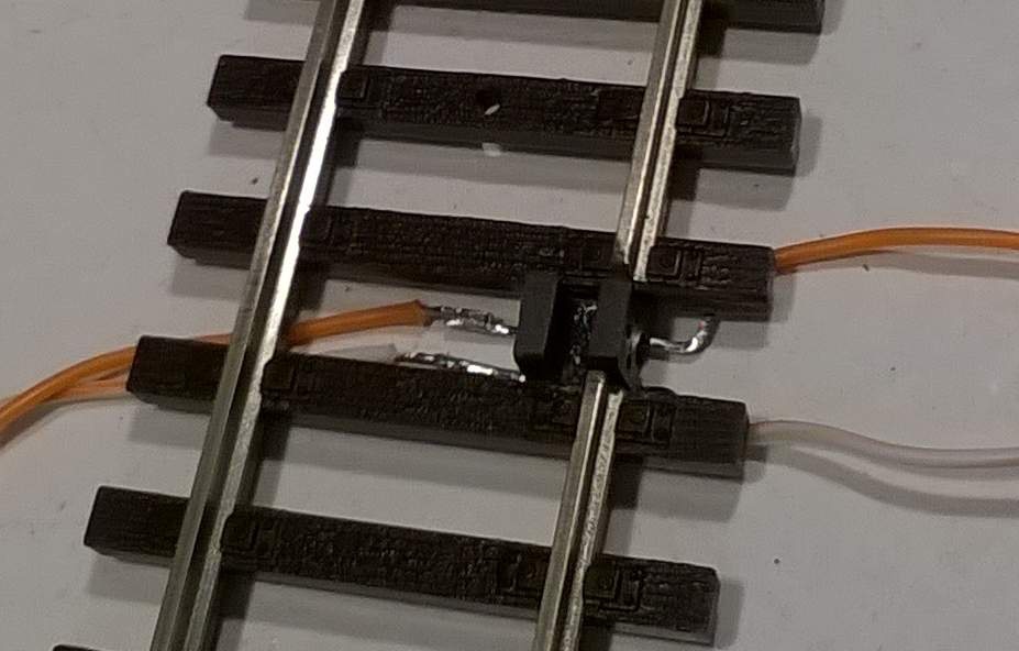

(#54679) diginewl válasza diginewl hozzászólására (#54588)
Dec 23, 2016 |
Tiszteletem!

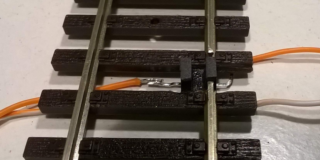

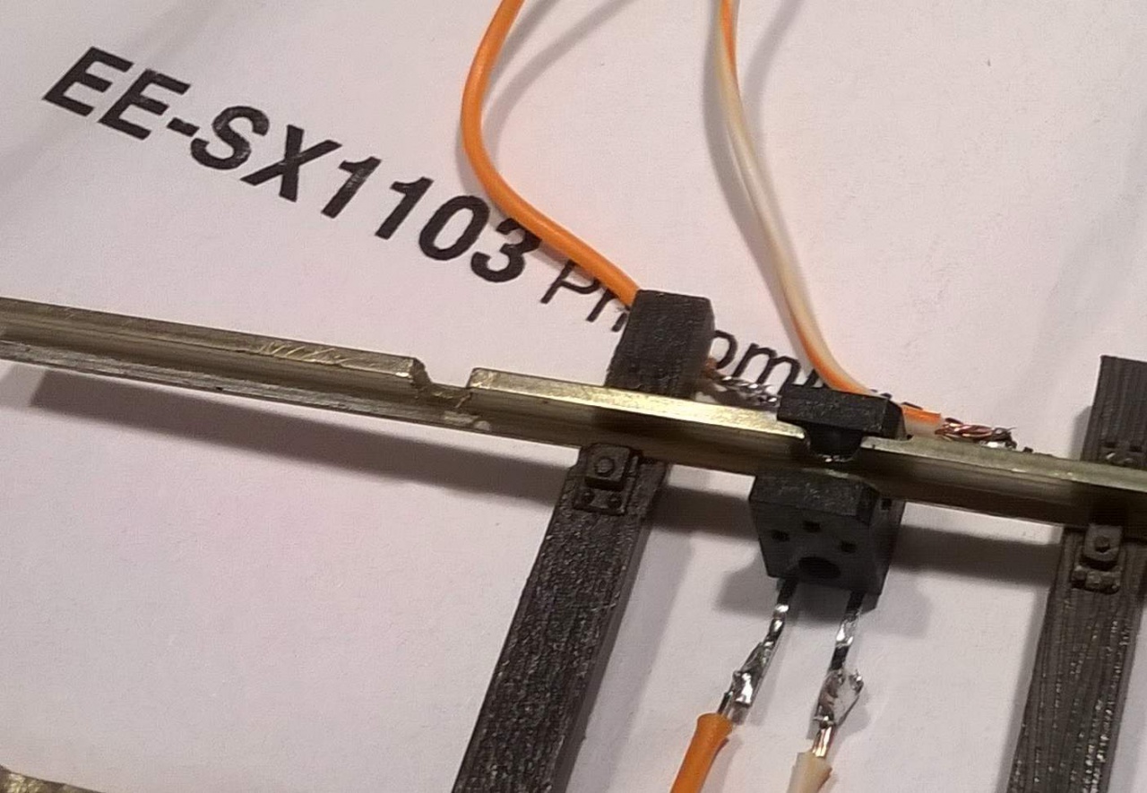

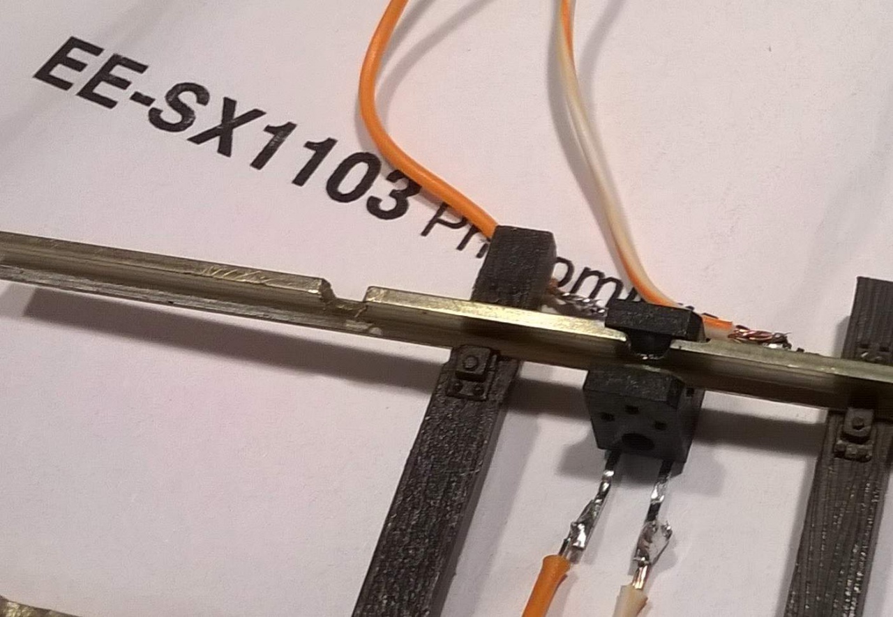

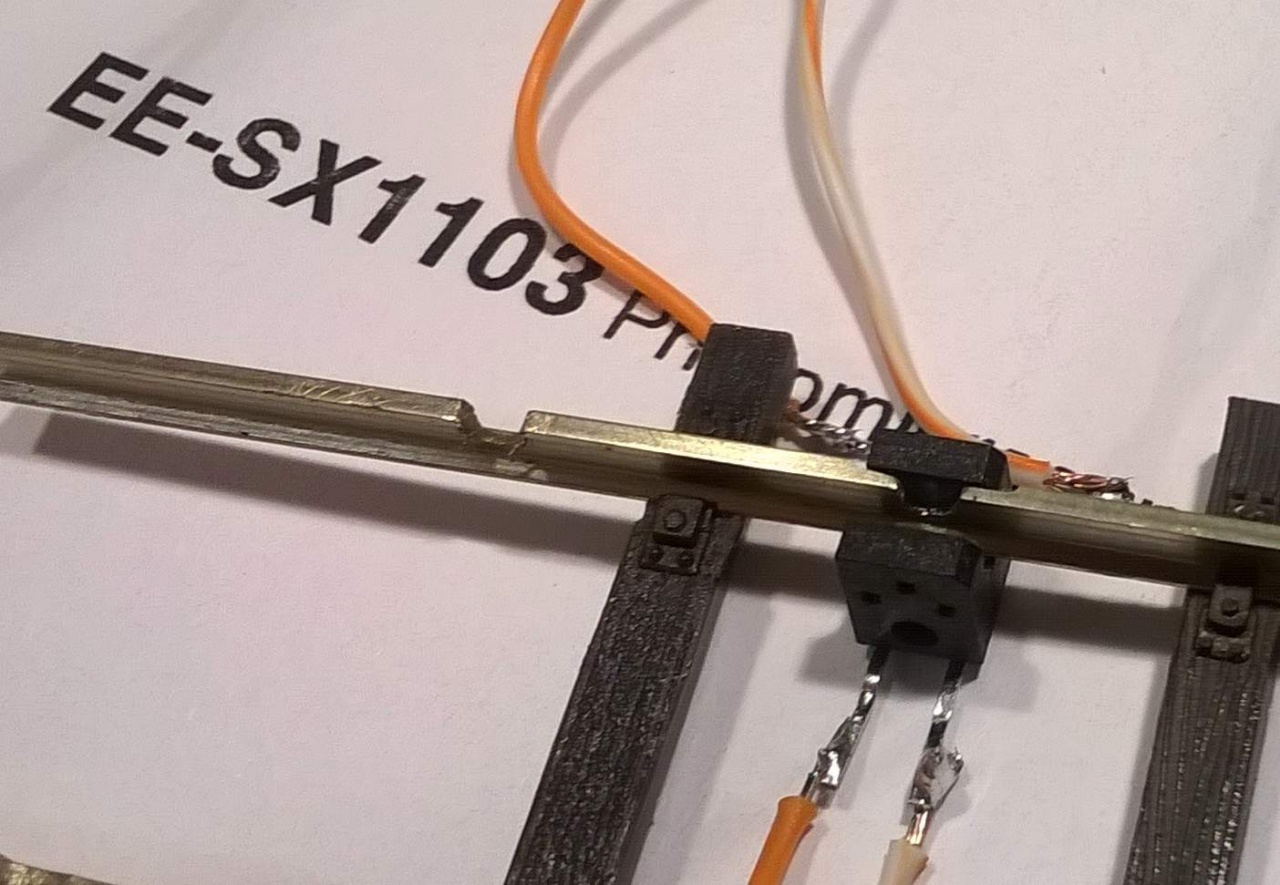

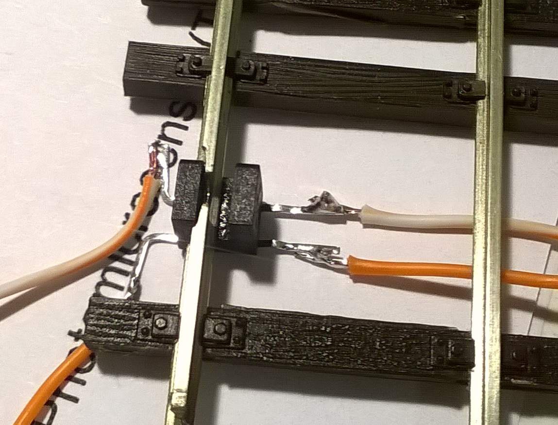

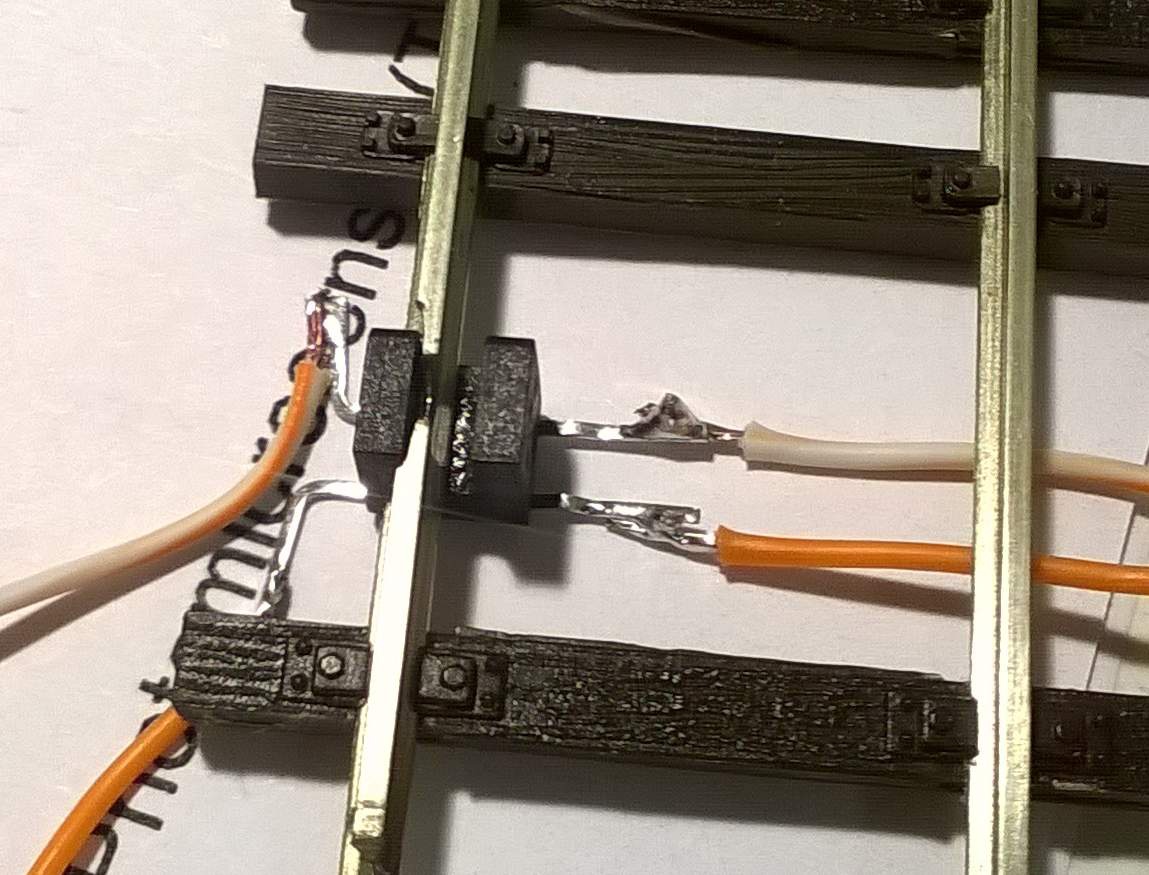

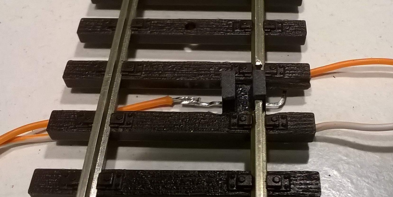

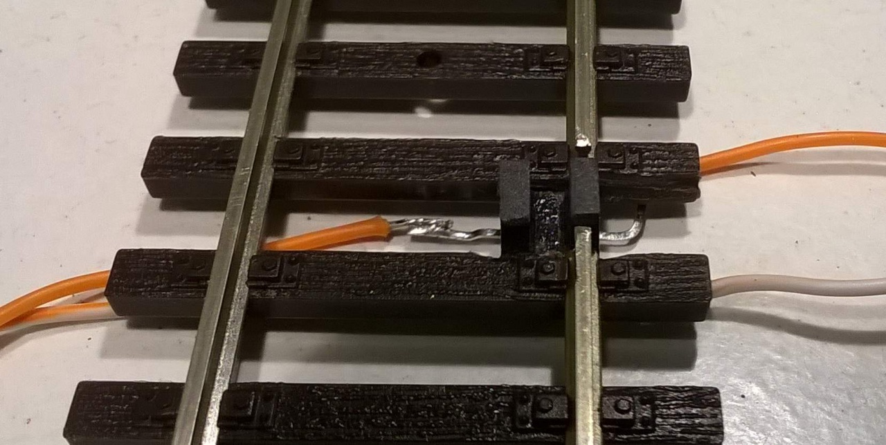

Elkészült a sokadik fénykapum, de azt hiszem ez az utolsó is egyben.  A fénykapu típusa ott olvasható a képen.
Egyszerű, és működik. A relét egyértelműen csattogtatja.
12V-ról és 19V-ról próbáltam. Az előtét 24kOhm, ill 56kOhm.
RP25ös kerék is egyértelmű jelet ad.
A sín oldalából kell kireszelni (az 0,5-0,6mm legyen), így 1,4-1,5mm lesz a sín, és belső fényrés között a táv, ami megfelel a NEM-ben leírtaknak.
A fénykapu magasabb, mint a sínkorona, erre figyelni kell. A sín talpához nem lehet ragasztani, csak az oldalához. Ezért érdemes gélragaccsal dolgozni.
Viszont használható 2,5/2,1/1,9-es sínhez is, meg TT-ben is (szerintem).
Ezzel köszönök, és kívánok mindenkinek Áldott Karácsonyt, és BUÉK! |
(#54685) proba válasza diginewl hozzászólására (#54679)
Dec 23, 2016 |
Azt néztem, ha a sínből kivágnád a fénykapu helyét, és a tetejét síkba reszelnéd, akkor semilyen kerék nem döccenne még egy kicsit sem. ( bár lehet már így is elég a nyomkarima szélessége a döccenésmentes üzemhez.) |
(#54687) diginewl válasza proba hozzászólására (#54685)
Dec 23, 2016 |
volt egy ilyen ötletem is, de azt nehezebbnek tűnt összehozni, mint ezt. Így is döccen, mert a kerék nem merőleges a sínre, hanem valamelyest szöget zár be.
Még azért egy picit "zajérzékeny" lehet ebben benne van, hogy 2 méter hosszú vezeték köti össze a fototranzisztort, a másik tr-el. Meg ez az 56kOhm ellenállás is soknak tűnik.
Még "faragok" rajta egy picit - hiszen itt a karácsony, ilyenkor nem kell dolgoznom, szombat délutántól enyém a világ  |

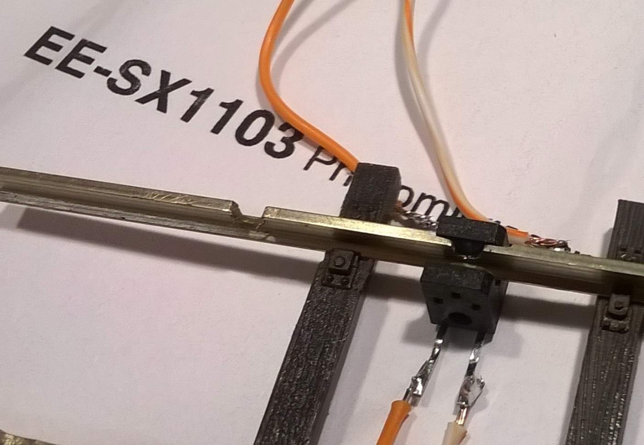

(#54695) diginewl válasza diginewl hozzászólására (#54687)
Dec 24, 2016 |
Még valami.
Nézegettem ezt a résoptót.
Ami a képen is van.
Ennek a karakterisztikája pont jó/rossz a modellvasútnak.
Jó, mert 1,3mm (NEM-re tökéletes) már 100% érzékelést ad.
Nem jó, mert RP25-re kb. 0,64mm éppen kezd érzékelni.
Így, csak azzal a pici csalással lehet - és sikerül is - rp25-ös kereket érzékelni, ha úgy alakítjuk ki az érzékelést, ahogy a képemen is van. Ilyenkor sajnos az rp25-ös kerék beledöccen a lyukba, így "megnő" a nyomkarimája. Ezáltal veszi észre a fénykapu.
Egyszóval ígéretes szerintem ez a résoptó, mert elméletben jól alkalmazható.
Gyakorlatban még játszom vele  |

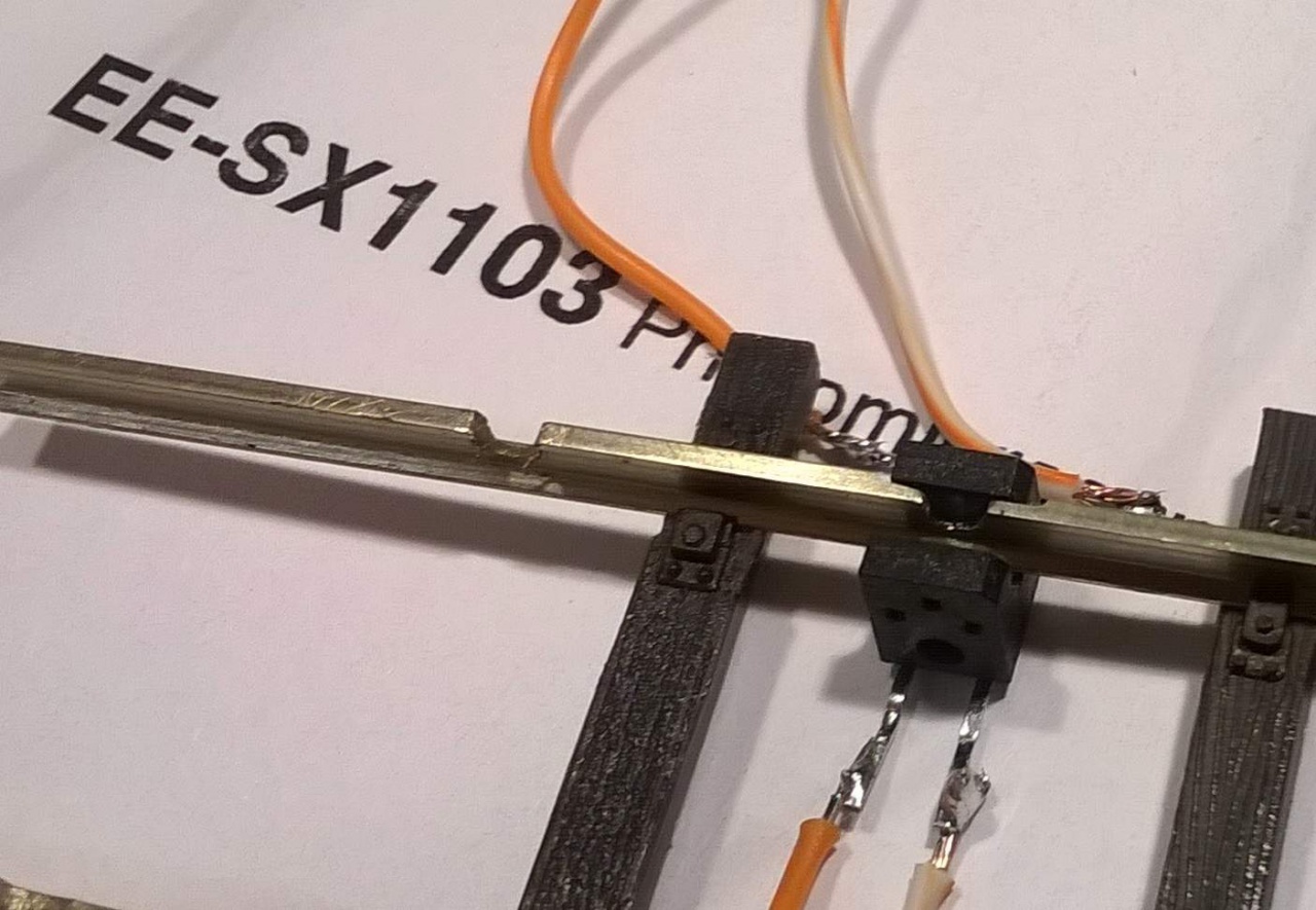

(#54701) diginewl válasza diginewl hozzászólására (#54695)
Dec 25, 2016 |
Sikerült "zavarmentesíteni" a fénykaput.
Az az érdekes, hogy egy led driverrel hajtottam meg az optokapu infraled-jét. Ilyent
Ez elméletileg 20 mA-t adna le, de rámértem, és csak 14,5mA volt rajta.
A fénykapu infraledjéhez 50mA van írva - ennyit nem mertem rá küldeni... Ahogy felemeltem kb 20mA-re a diódára jutó áramot (600ohm ellenállás) a véletlenszerű zavarok megszűntek a rendszerben.
Most azon dolgozom, hogy lehet a sínhez egyszerűbben hozzáragasztani a kaput. Az első ragasztás elengedett - ami az előző hozzászólásomban látható képen mutattam.
Most éppen úgy ragad, ahogy Proba fórumtárs ajánlotta. Holnapra megragad, akkor kipróbálom.
Mindenkinek Boldog Karácsonyt kívánok!

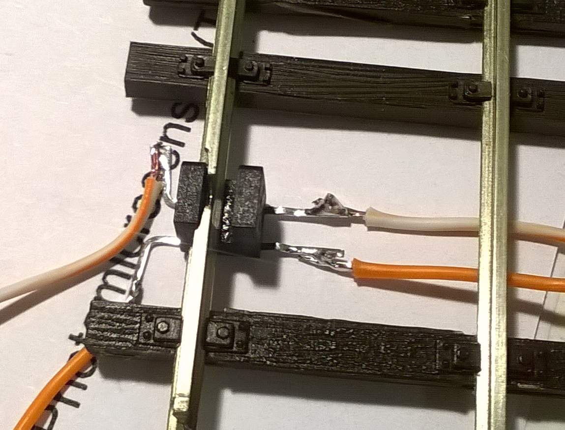

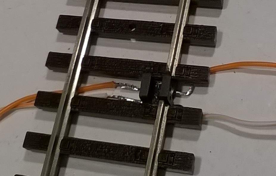

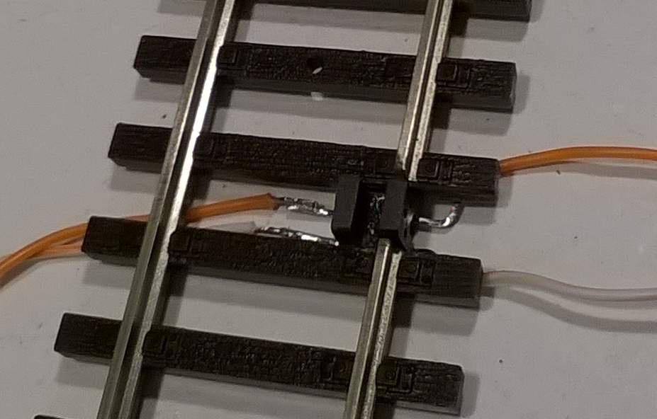

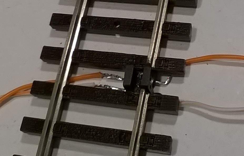

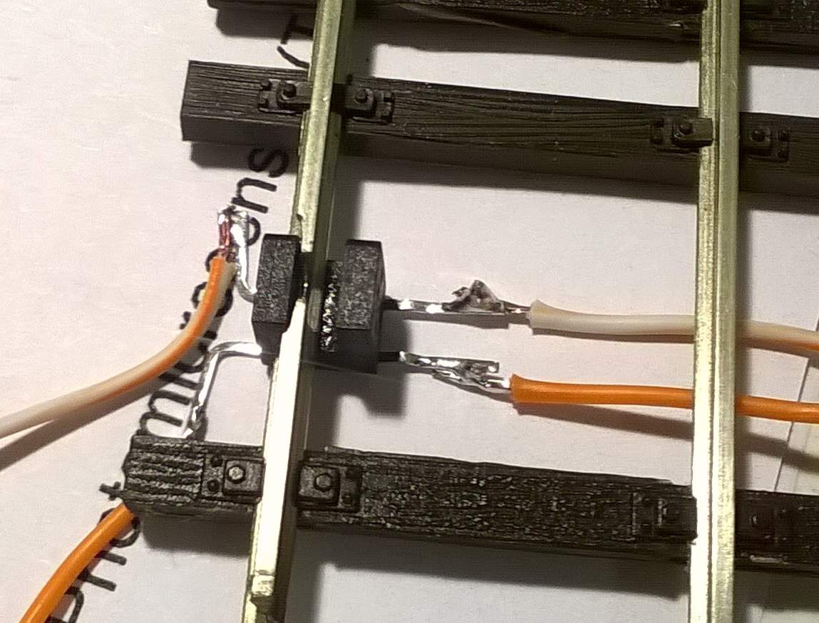

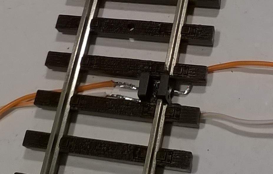

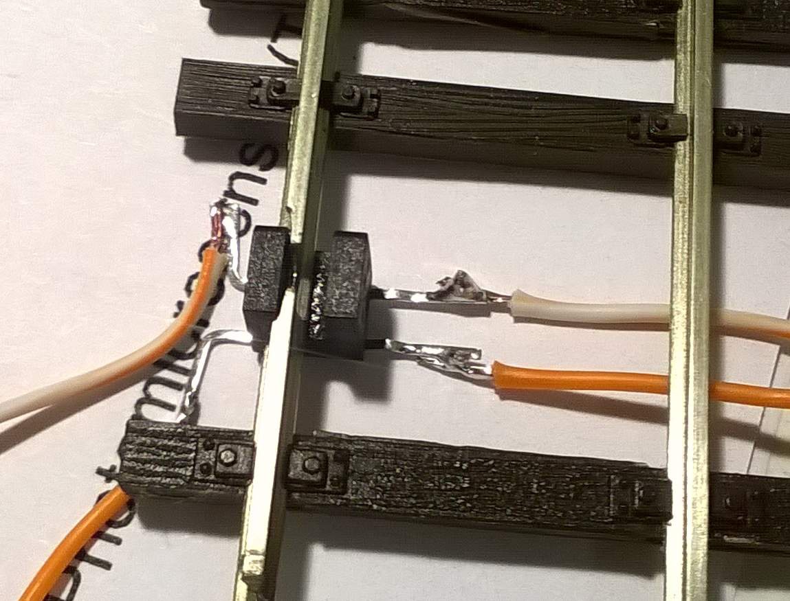

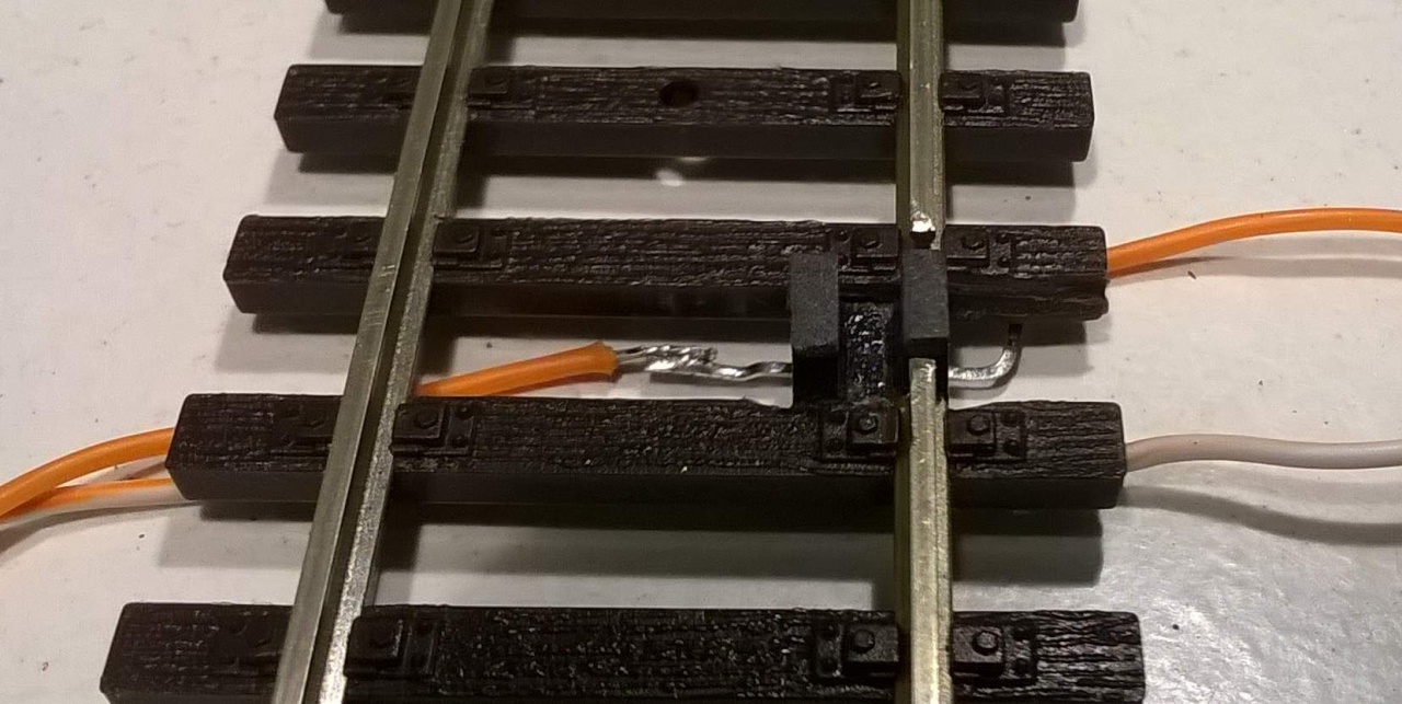

(#54708) diginewl válasza diginewl hozzászólására (#54679)
Dec 26, 2016 |
Tiszteletem!
Elkészült a vágányba integrált fénykapu (is).
Itt a szöszmötölést a nagyjából pontos vágánysíkba illesztés vitte el...
A képeken is látszik, hogy nem tökéletes teljesen, de siklás nem volt. Erre nincs ötletem, hogyan lehet ezt könnyedén megoldani.
Itt viszont bejött a papírforma, az RP25-t alig vette észre, vagy sehogy. Jött a reszelő. Több menetben lereszeltem a fénykapu tetejéről. Fény/világítás mellet jól látszik hol vannak a beépített eszközök.
Az eredmény az lett, hogy döccenés nélküli érzékelés van.
Az rp25-t is érzékeli.
Arra kell figyelni, hogy a infraled fénye 20mA felett legyen ekkor határozott az érzékelés.
Na hát elnézést ezekért a puritán ötletekért, de hátha valaki más is ilyenben töri a fejét.
Következő "projekt" a fordítókorong... |

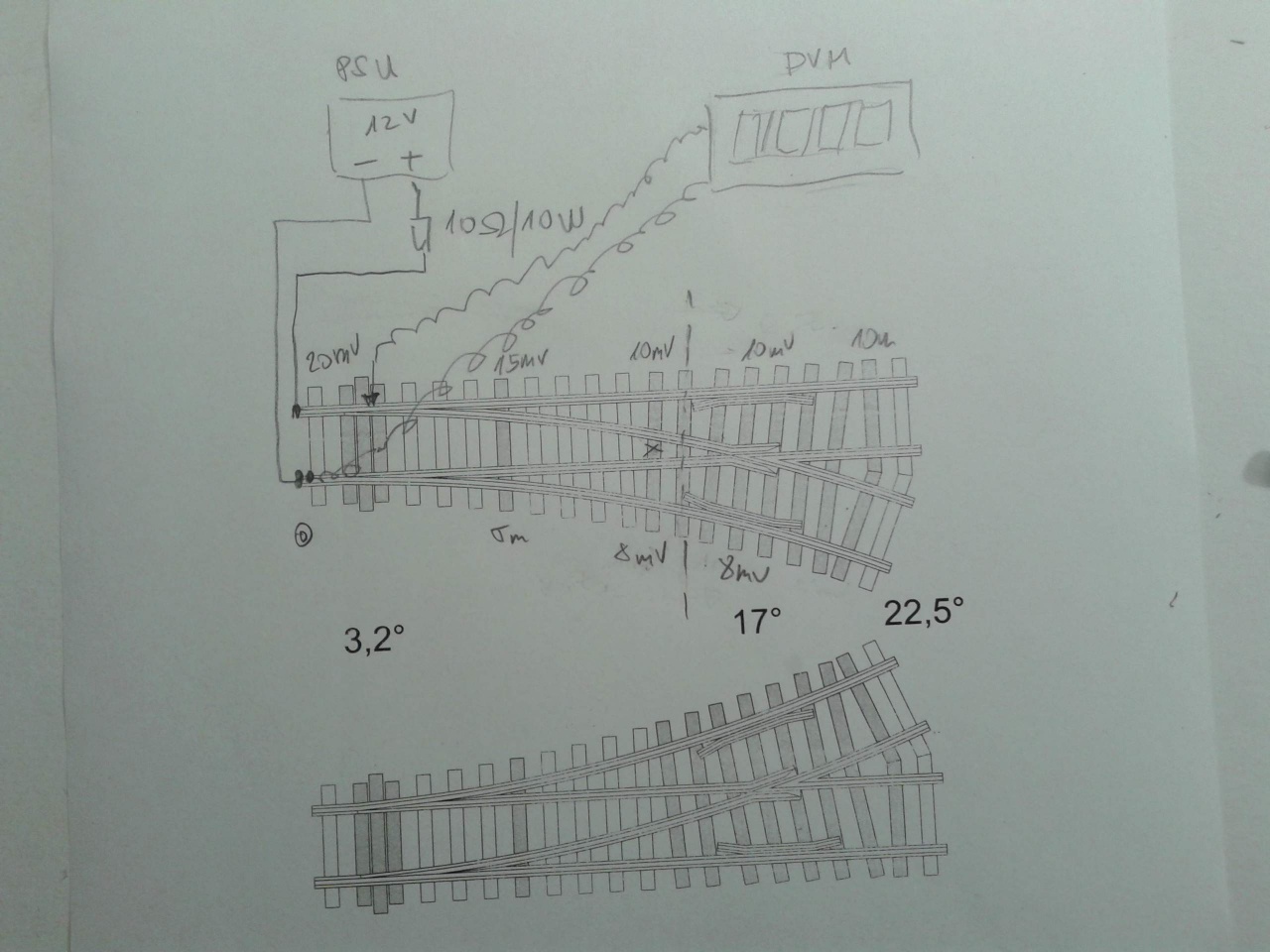

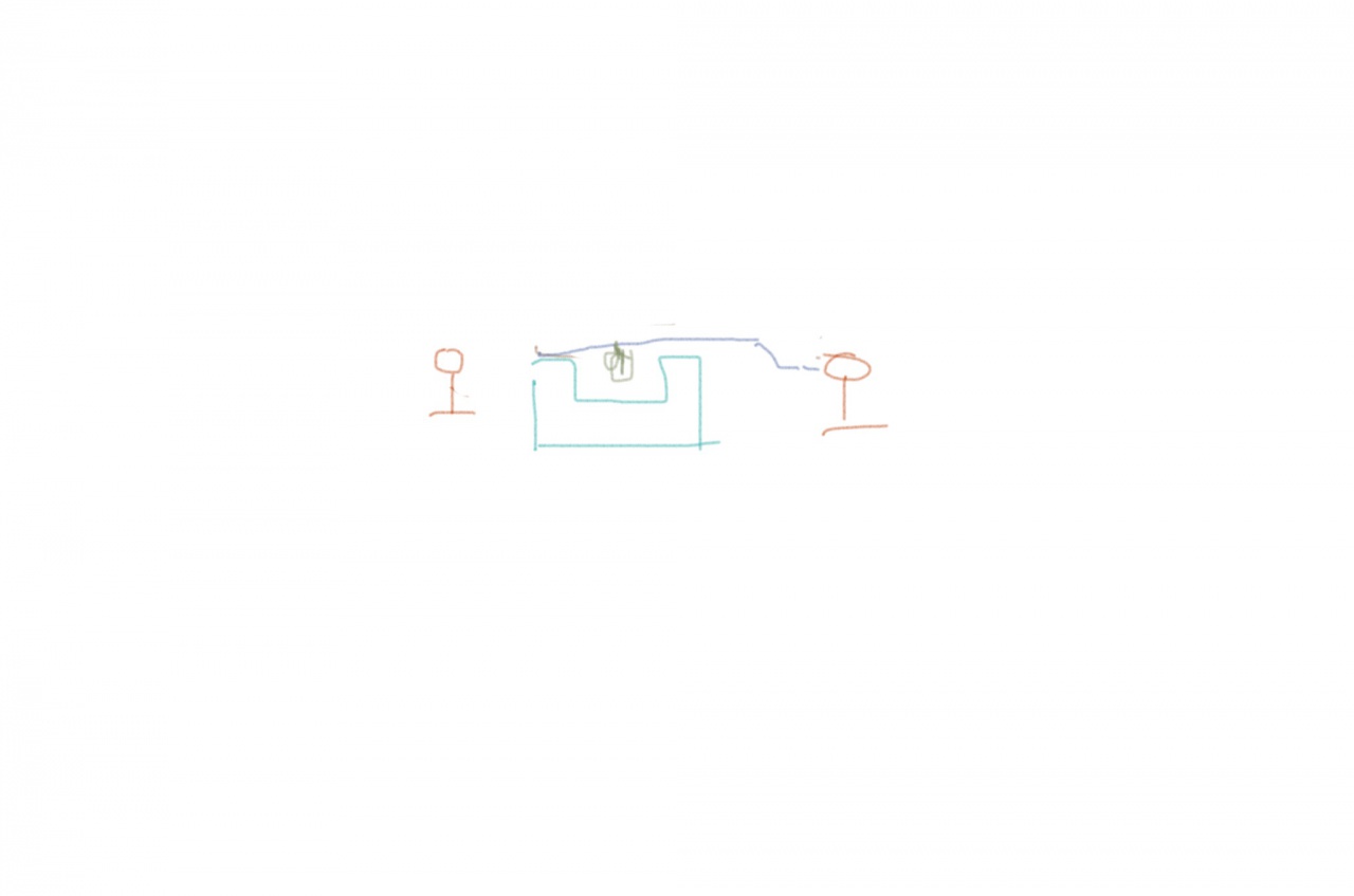

(#54710) etwg válasza diginewl hozzászólására (#54708)
Dec 26, 2016 |

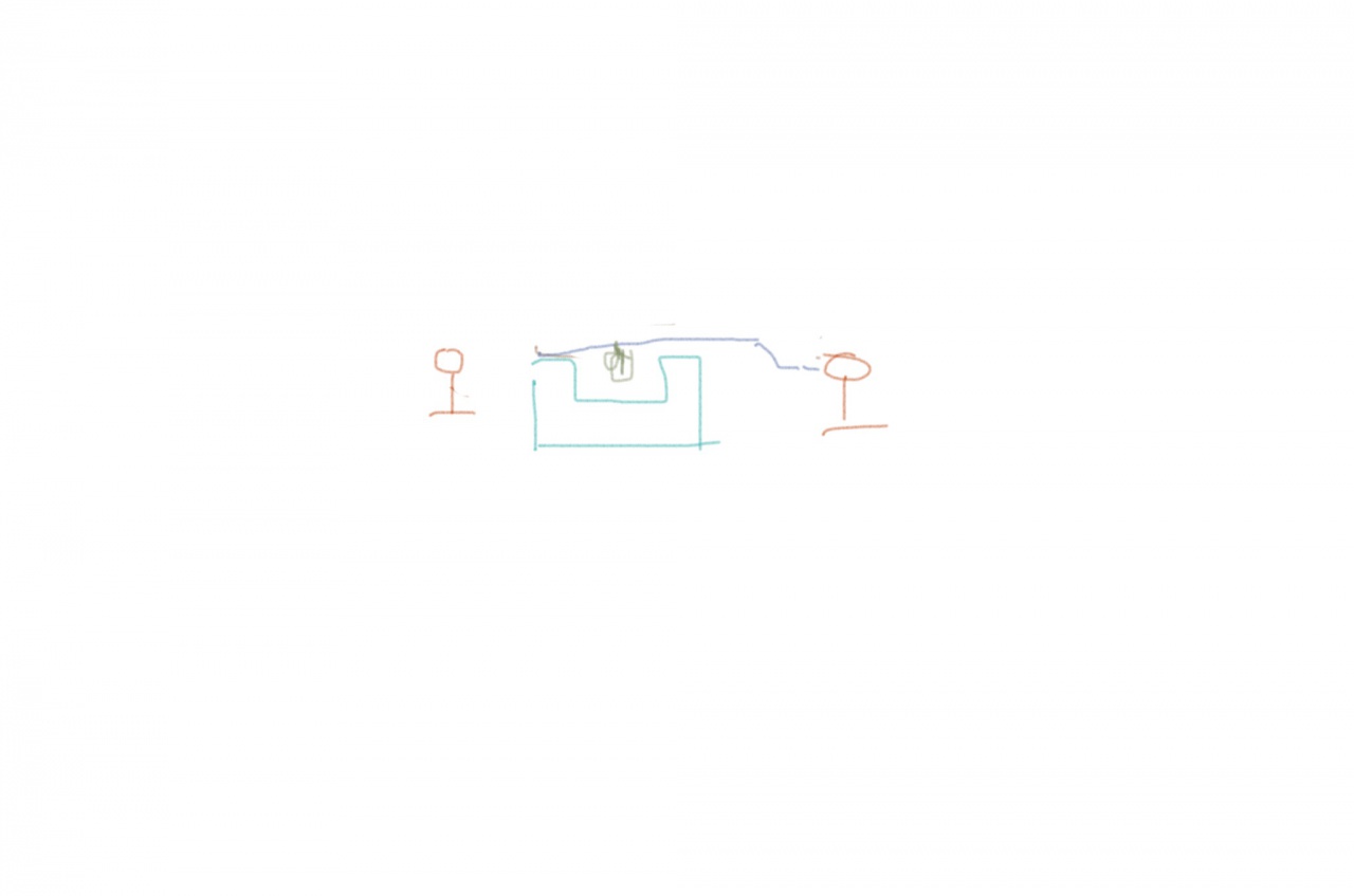

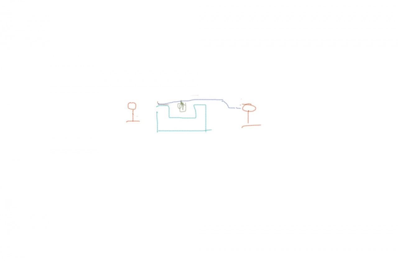

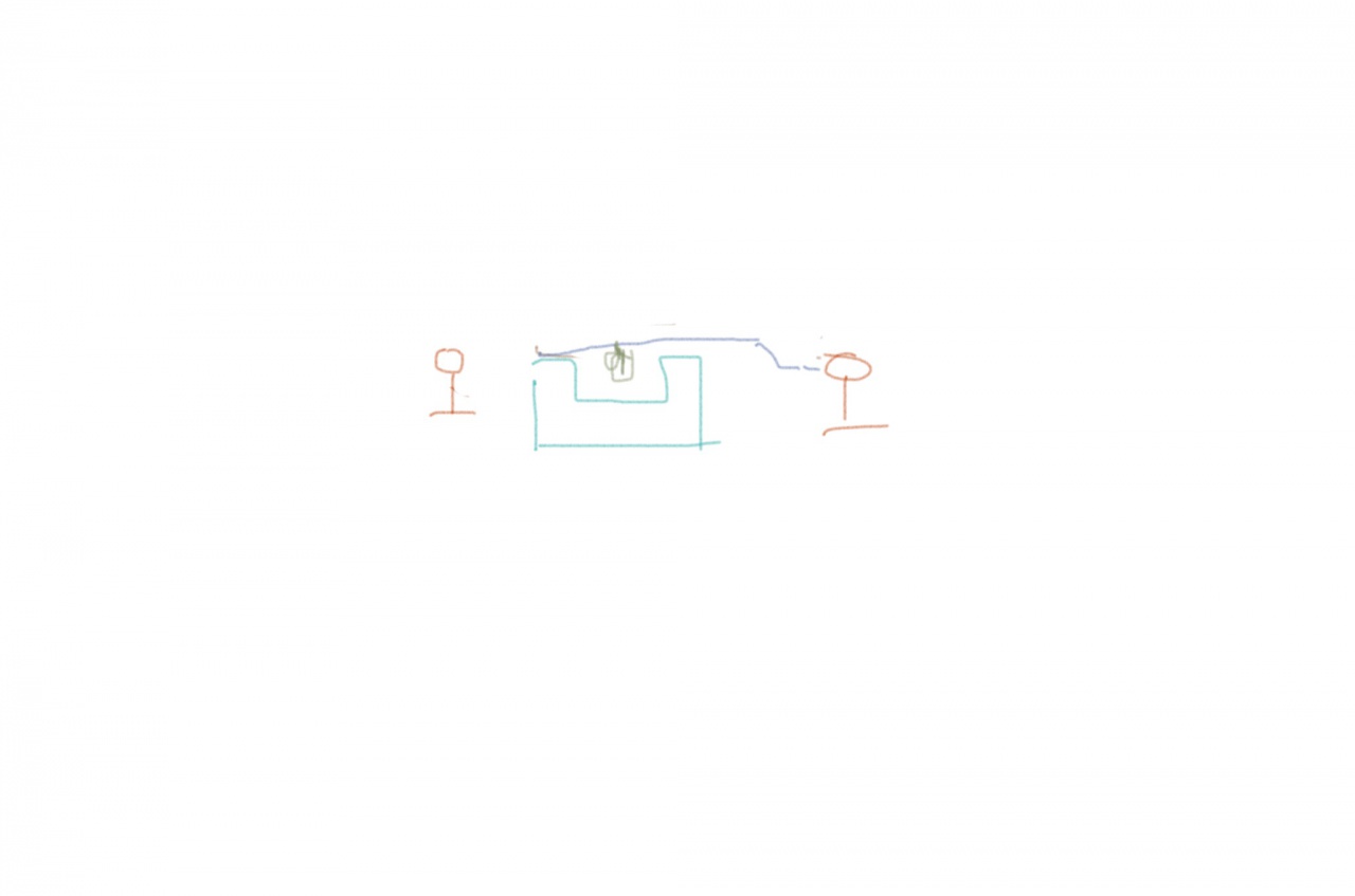

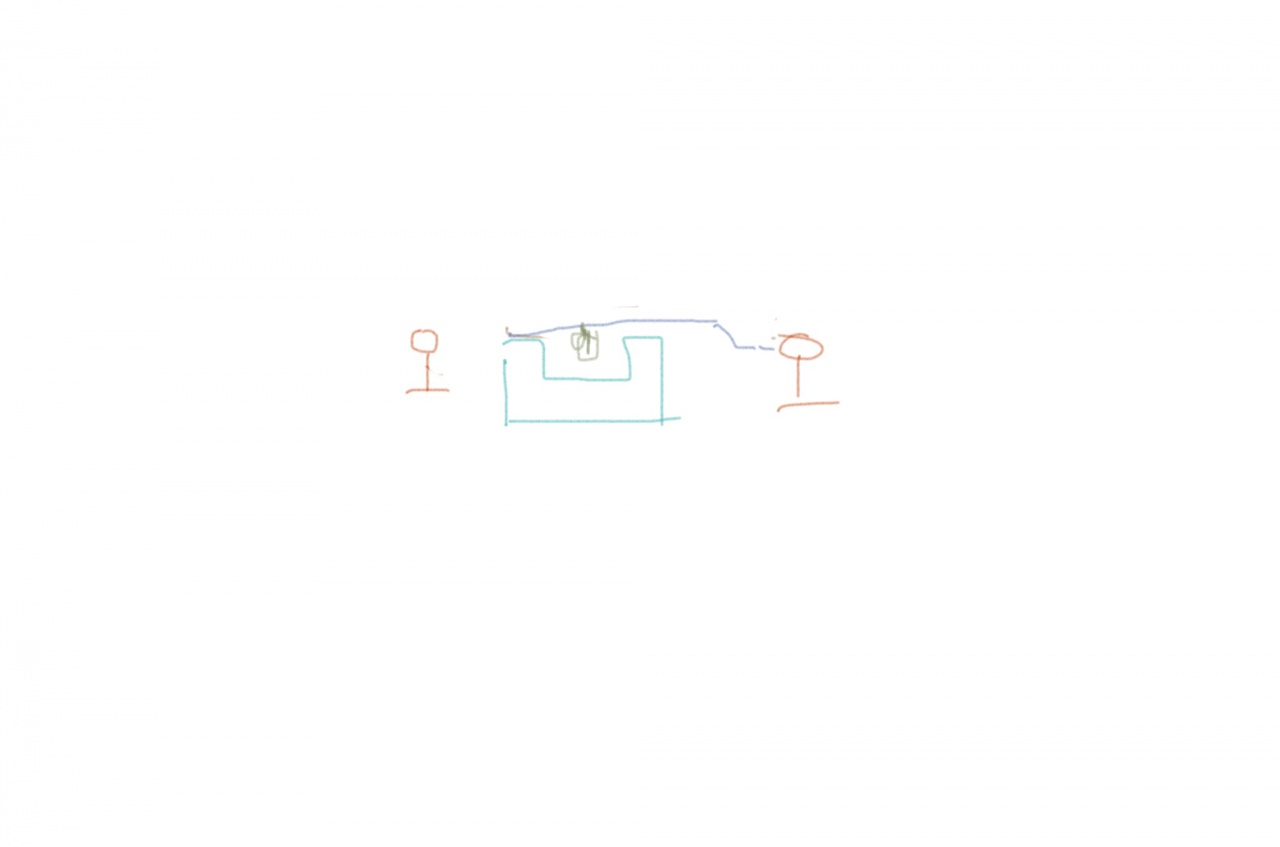

Nem vagyok nagy hive az ilyen kerékszámláloknak, de ha csinálnám akkor egy kicsit másképp, hogy egyzsreübb legyen a telepitése meg a beállitása.
Csináltam egy kis moricka rajzot.
Az optovillát a sinek közé raknám az egyik oldalra egy vékony rugos lemezt ragasztanák ami elérne a sinig és a kerekek 0,5-1 mm nyomnák lefelé. A lemezre egy kulisszát forrasztanák ami benyulna a fény utjába és igy zárná annak az utját lenyomott állapotban. Ezt egyszerübb telepiteni és beállitani ( görbiteni) hogy a kerék biztosan lenyomja.
(#54711) diginewl válasza etwg hozzászólására (#54710)
Dec 26, 2016 |
nem akartam vitaindítást, csak ötletet. |
(#54712) etwg válasza diginewl hozzászólására (#54711)
Dec 26, 2016 |
Én sem, azért tettem be a rajzot, lehet, hogy érdemes rajta elgondolkodni föleg ha több kell. |
(#54713) diginewl válasza etwg hozzászólására (#54712)
Dec 26, 2016 |
Én úgy vagyok vele, hogy minél kevesebb legyen a mozgó dolog a sín közelében.
Nekem ez a vitrinvonatba kell tartaléknak, valamint majdani terepasztalomon a jelzők előtti pontos megállításhoz. Valamint "hurokmodulnak". Még szakaszhatárnak is kitűnő, mert műanyagból van.  A másik oldalra kell még valami ilyen hosszú műanyag sínbetétet kitalálnom, és egy szenzorral megvan egy szakaszhatár  )) |
(#54719) etwg válasza diginewl hozzászólására (#54713)
Dec 27, 2016 |
Azért egy biztosan mozgo kulissza megbizhatobb mint a semmi (mármint a kerékkarima ami megszakitja a fényt). De persze ez mindenkinek a maga döntése. |
(#54722) róbertke válasza diginewl hozzászólására (#54708)
Dec 27, 2016 |
Mi lenne, ha a sínszálat fordítva, alulról a síntalp felől kezdenéd felfelé a korona felé faragni?? A végén hagysz egy vékony csíkot a sínkoronából, és aztán tuti nem döccenne soha semmi |
(#54724) diginewl válasza róbertke hozzászólására (#54722)
Dec 28, 2016 |
Az elmélet tökéletes
De a valóságban pont ez a rész a legfontosabb. Itt minden tized mm számít. Azaz tényleg csak egy leheletnyi sín maradhatna felül, ami meg a végén eltörne
Ez az RP25-ös kerék nagyon pici nyomkarimával létezik, nagyon filigrán.
Részemről ez így kész. Aki még szeretne rajta finomítani, hát rajta.
Közben kimértem az optimális ellenállás értékeket is:
12V dc betáp esetén: 400 Ohm az infra led előtétnek (így lesz rajta 25,8mA fogyasztás), a fototranyó ellenállása 12kOhm
19V dc betáp esetén: 620 Ohm az infra led előtétnek (így lesz rajta 28,6mA fogyasztás), a fototranyó ellenállása 29kOhm

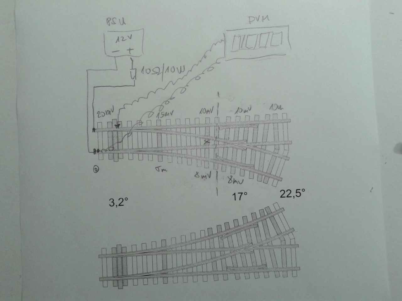

(#54842) etwg válasza diginewl hozzászólására (#54724)
Jan 9, 2017 |

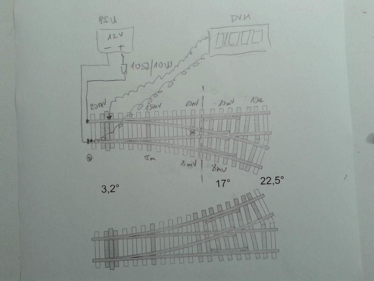

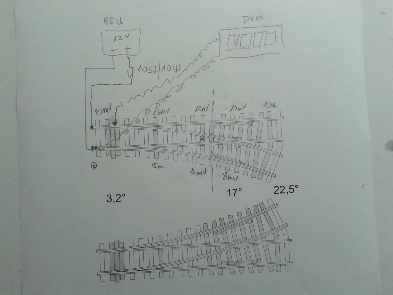

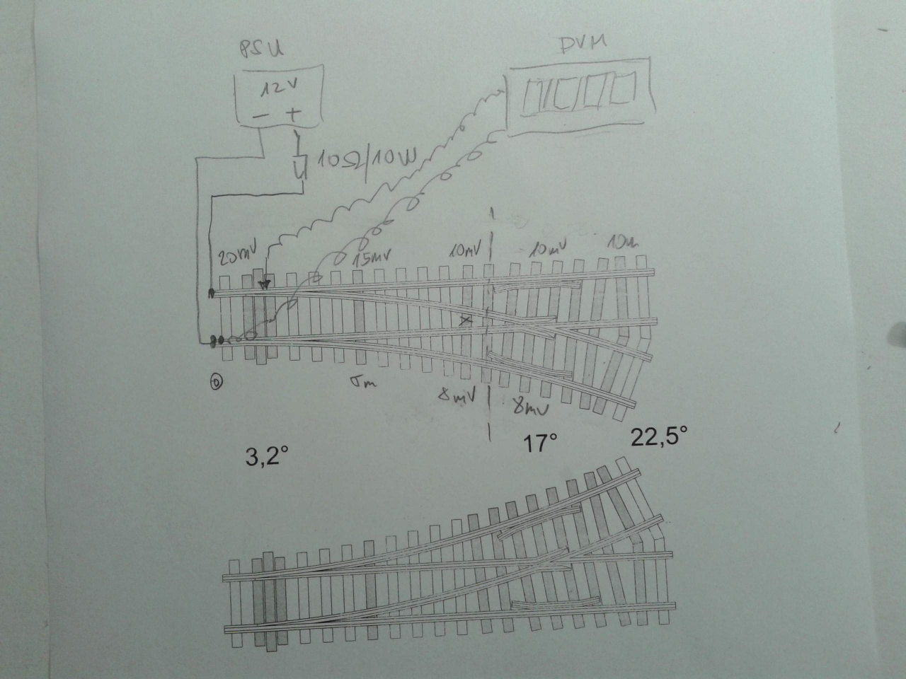

Némi gondba kerültünk. A fiam is ugy döntött, hogy a szünetben ö is akar drotozni a terepasztalon. Igy nem voltam mindig jelen amikor dolgozott, és most egy kisebb rövidzár keletkezett. A PWM-k még birják, de káthatoan lassabban mennek a vonatok.
Hogyan szoktatok ilyen rejtett zavart lokalizálni? Szerencsére a terepasztak 3 részre bonthato (elektromosan is) igy be tudtam határolni, hogy melyik részen van a zárlat. Most még megnézem mi lettfrissen felforrasztva ( kapcs rajzunk van, csak nem vagyok biztos benne, higy nem néztünk-e el valamit. Valoszinü valamelyik relén vagy válton van a zárlat, mert nem kemény és ezért mennek ha lassan is a vonatok.
(#54843) proba válasza etwg hozzászólására (#54842)
Jan 9, 2017 |
Vannak rövidzár keresők, de ha csak kevés bajod van,akkor akkora feszültséget küldesz be, ami még nem károsít semmit viszont elég nagy áram folyik, és méred az egyes vezetékeken a feszültségesést. Ahol a vezeték hosszához/átmérőjéhez képest túl sok esik, az az ág hibás.( mondjuk ez csak DC esetén egyszerű.) |
(#54844) DZolTTán válasza etwg hozzászólására (#54842)
Jan 9, 2017 |
Ilyen hibába már én is estem sajnos. Jól működő, félig kész asztalon síneztem/drótoztam egy órát, és utána megállt az élet, rövidzár, találjam meg hogy hol...
Lehet, hogy ha legközelebb ilyen lesz, akkor a munka előtt, a még működő részre két sínjére ráakasztom a a multimétert, sípolós rövidzár kereső állásban, így legalább azon nyomban észrevenné az ember, ha valamit elköt, és nem utólag kell hosszasan nyomozni. |
(#54845) etwg válasza DZolTTán hozzászólására (#54844)
Jan 9, 2017 |
Én is ugy szoktam, hogy ilyen dolgokat áram alatt forrasztok és járatom a pályán a vonatot. Azon azonnal jelentkezik a feszültség esés. A mostani pálya azonban még csak kézivezérlésü, és meg kell nyomni egy gombot, hogy tovább menjen a vonat. Persze amikor drotozta csak egyedül volt és nem volt ki megnyomja.
De ez adott egy ötletet (amugy már megtaláltam a hibát), hogy az asztal aljába is be kell szerelni egy ilyen indito gombot, igy munka közben is kezelni lehet. A vonat mozgásán hallani azonnal, ha valami változik a sinekben... |
(#54846) piltdownman válasza etwg hozzászólására (#54842)
Jan 9, 2017 |
Idézet: „Hogyan szoktatok ilyen rejtett zavart lokalizálni?”
Így, |
(#54847) etwg válasza piltdownman hozzászólására (#54846)
Jan 9, 2017 |
Van ettöl egyszerübb is csak a minap nem volt kéznél a megfelelö izzo. A 10 ohmos ellenállo helyett egy 5-10W 12V-s izzot kötök be ami minden rövidzárlatra felizzik és véd a komolyabb áramoktol is. Müszer sem igen kell hozzá. |
(#54848) csíkosháTTú válasza etwg hozzászólására (#54845)
Jan 9, 2017 |
Idézet: „Én is ugy szoktam, hogy ilyen dolgokat áram alatt forrasztok és járatom a pályán a vonatot.”
Vegyük úgy, hogy ezt nem olvastam.
Innen egy lépés az, hogy a DCC pályán a működő vonatok mellett úgy használjuk a szatikus fűszórót, hogy a krokodil csipeszes végét a bal sínszálra csiptetjük...
(Volt már rá példa praxisomban...)
Még valami. A nyáron egy N-s terepasztal volt a műhelyben felújításon. Az általam készített kapcsolási rajz alapján a nagyobik fiam huzalozta be teljesen újra, szakítva az eredeti koncepcióval. Amikor a külön kapcsoló pultot elkészítettem és összekötöttem a csatlakozókkal (két nyomtató port csatlakozó) nem volt ilyen hiba. |
(#54849) etwg válasza csíkosháTTú hozzászólására (#54848)
Jan 9, 2017 |
Nem olyan vészes és nem DCC, csakhát nem éppen egy kis projekt vagy 40 m sin egy csomo válto és két hurok, valamint már most 24 foglaltságérzékelö. Ehhez tartozik egy csomo relé, amit nem éppen a konyhaasztalon kell összeforrasztani. Már csak az elhelyezésük is sok fejfájást okozott, mert jobb felülröl dolgozni, de idövel csak alulrol érhetök el - sajnos nem sok hely maradt ilyesmire. Ráadásul nem akarok minden drotot keresztül kasul huzni a 3 modul között. (Már igy is 50 ér megy minden modul között és remélem ez elég lesz.) p. Azt meg már elöre elvetettem hogy külön állványban legyen minden relé mert ahhoz kilométernyi huzal kellene... a régi klubasztal volt ilyen - tüzoltocsö vastagságu slag volt tele drottal. |
(#54850) proba válasza etwg hozzászólására (#54847)
Jan 9, 2017 |
Műszer az hasznos, már csak azért is mert azzal tudod megállapítani merre folyik nagyobb áram. A pédaképen pl kiválasztasz a betáp ponthoz képest két irányba kért azonos hosszúságú sínszakaszt (csak az egyik oldalát ) leméred a betápláláshoz képest a két irányba hány mV esik. Amelyik oldal több abban az irányban van a nagyobb fogyasztó.A két érték segítségével a zárlat szinte pontos helyét meg lehet találni. Egy lassan menő mozdony is megállapítható hol van 20-25 cm-es síndarabokon mért feszültségekből.Vagy egyszerűen a betáphoz képest amíg nő a feszültség a távolság növelésével addíg a terhelés előtt vagy, ha nem változik akkor már utána. |
(#54852) etwg válasza proba hozzászólására (#54850)
Jan 9, 2017 |
Természetesen használok én is müszert, csak a munka közben ( többnyire egyedül dolgozok) az izzo azonnal jelzi ha valami nem oda kerül ahova kell. |

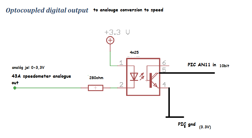

(#54958) siemenstaurus hozzászólása
Jan 18, 2017 |

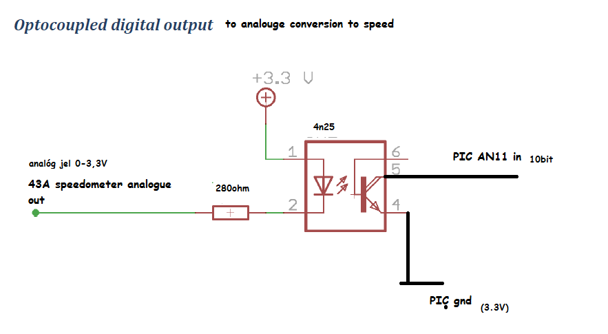

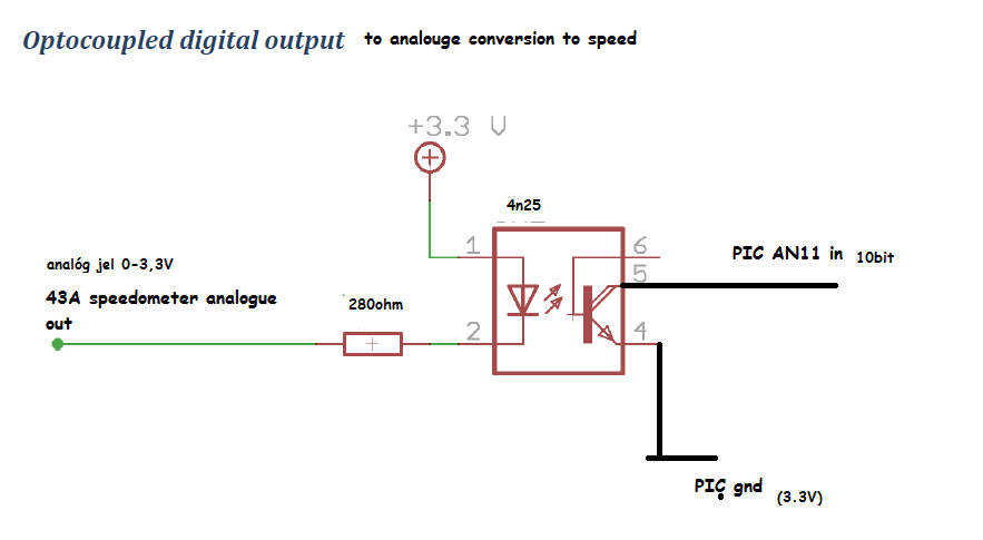

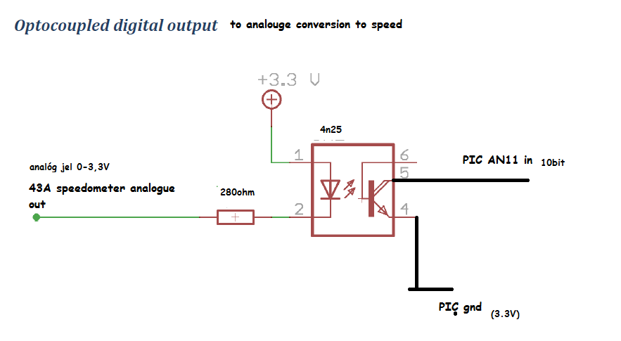

Mikrovezérlőnél (PIC) ha optocsatolós analóg bemenetet szeretnék csinálni galvanikus leválasztás miatt akkor ez így működne?
(#54959) etwg válasza siemenstaurus hozzászólására (#54958)
Jan 18, 2017 |
Több kérdés is van. A bal oldalon a 280 Ohm meg a 3,3V nem igen tipikus. Persze lehet, csak kérdezem,hogy miért ilyen.
A jobb oldalon meg a PIC analog bemenet van. Az mint analog nem igen fog menni, de mint digi bemenet jo.
Szoval elvben jo a kapcsolás csak a fenti kérdésekre jo lenne a válasz. |
(#54960) csíkosháTTú válasza siemenstaurus hozzászólására (#54958)
Jan 18, 2017 |
Az attól függ...
A 4N25 belső infra LED-je ekkora áramra már megy, de kérdés, hogy a 2-es lábán található 280R ellenállás másik vége hova megy? Pontosabban mit csinál az a "speedometer out" ott? Ha negatívra "lökdös" valamit, akkor a "lökdösés" ütemében a 4N25 LED-je villogni fog, és vezetébe viszi kimenetén a fototranzisztort. |
(#54961) Lazsi válasza siemenstaurus hozzászólására (#54958)
Jan 18, 2017 |
A PIC bemenetére kellene felhúzó ellenállás, beépített, ha van, vagy külső (1k - 10k).
Az optocsatoló erősen nemlineáris (A LED sem és a tranzisztor sem, és nem egyformán). Vagyis működik, de nem lesz egyszerű a programozása.
Én azt csinálnám, hogy először felvenném a karakterisztikáját: A bemeneten változtatom a feszültséget 0-1.5 V között és nézem, hogy a PIC mennyit olvas be. Ebből lesz egy táblázat, amire szerencsés esetben illeszthető egy függvény. Vagy magát a táblázatot kell a PIC-ben leprogramozni. Azért csak 1.5 V-ig mérnék (lehet, hogy már az is sok), mert afölött a LED-re már túl kevés feszültség jut (3.3 - 1.5 = 1.8). A teljes (0 - 3.3 V) tartomány kihasználásához a LED tápfeszültségét 5 .. 5.5 V-ra emelném.
Létezik linearizáló kapcsolás erre a célra (műveleti erősítő + még egy optocsatoló), jó bonyolult...
Én inkább, feszültség-frekvencia konverziót csinálnék (555-tel viszonylag egyszerű, ha nem kell nagy pontosság), ezt vinném át optóval és a PIC frekvenciát mérne. |
(#54962) Lazsi válasza csíkosháTTú hozzászólására (#54960)
Jan 18, 2017 |
A rajz szerint a "speedometer out" 0-3.3 V közötti analóg jelet ad. |
