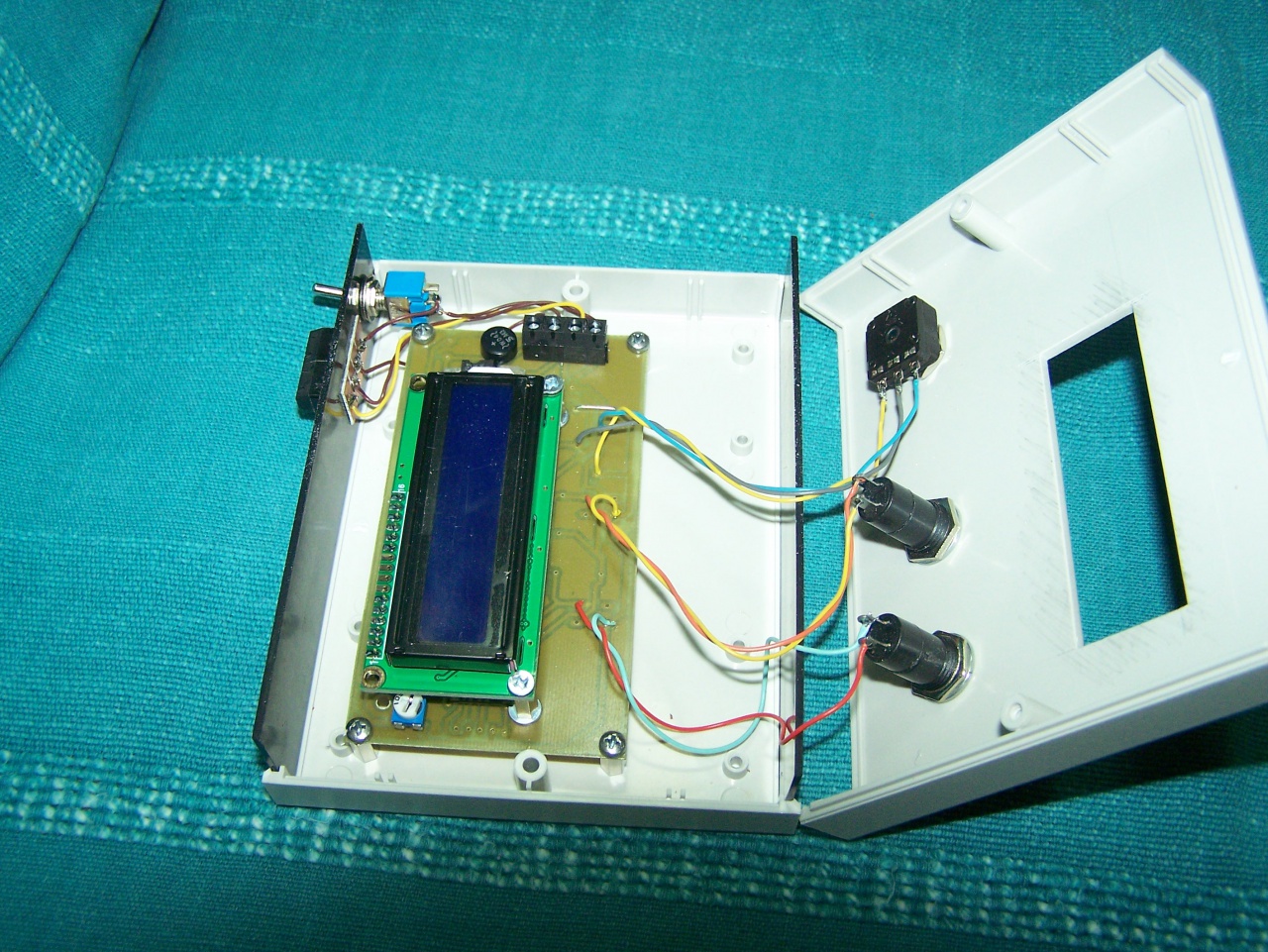

Egy feladat a tapasztaltabbaknak.
A terepasztalunkon van 3 PWM vezérlö. A pálya analog Z kapcsolásu, ezért elöfordul, hogy a vonatot át kell adni az egyik vezérlöröl a másikra. A vezérlök egyformák, most csak a tekerö állása illetve egy-egy LED jelzi, hogy kb milyen jel megy a sinekbe. Ki hogyan szokta ezt kezelni, hogy ne legyenek nagy ugrások az átmeneteknél? ( a modern mozdonyokkal jobb a helyzet mert a lendkerék sokat integrál, de a régi mozdonyoknál komoly "ugrásokat" is el lehet érni). Klasszikus deprez voltmérö jo lenne, csak az nagy, valami kisebb, egyszerübb megoldás kellene. A digitális egyszerü cuccok sajnos nem jok (csucsot mérnek). |

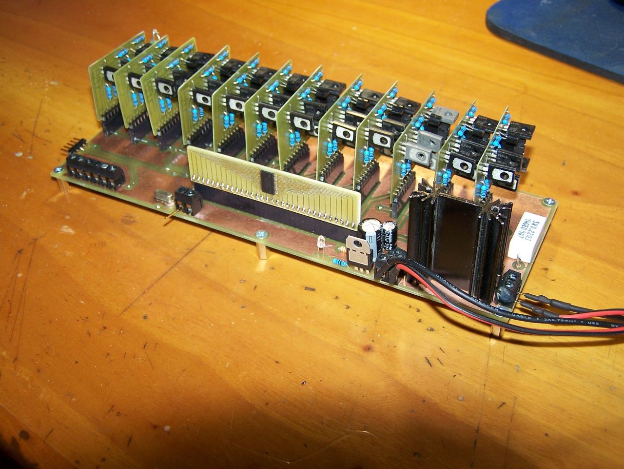

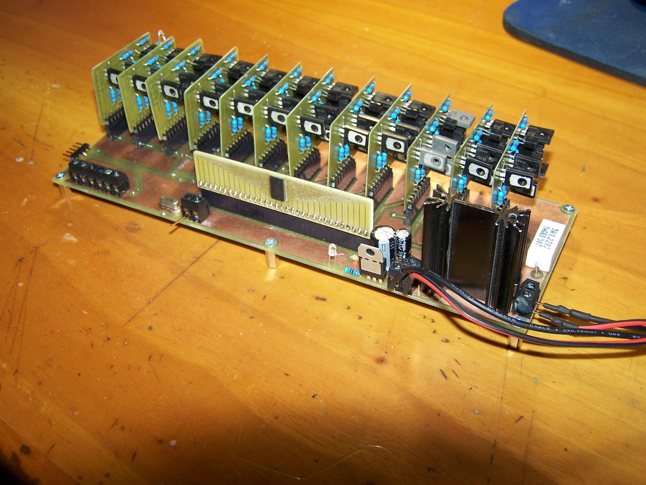

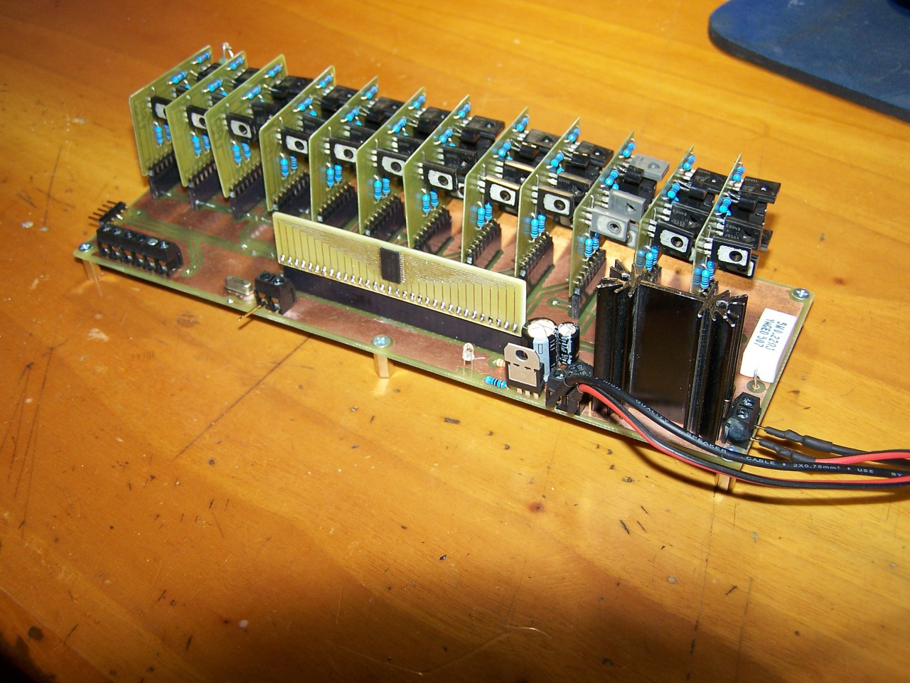

(#55019) slogan válasza etwg hozzászólására (#55016)
Jan 22, 2017 |
Na én ezzel 3 évet szívtam ,mondjuk 7 vezérlő kellett.
Próbáltam minden félét, szinkronizálni,stb.
Aztán egy 24 csatornás led meghajtó (pwm-es) lett a megoldás,de nem éri meg a fáradtságot fejleszteni,nem kezdeném elölről.....
Az a baj ,hogy hiába egyformák a jelek ,ha nincs szinkronban,akkor "nem egyforma", ha érted... |

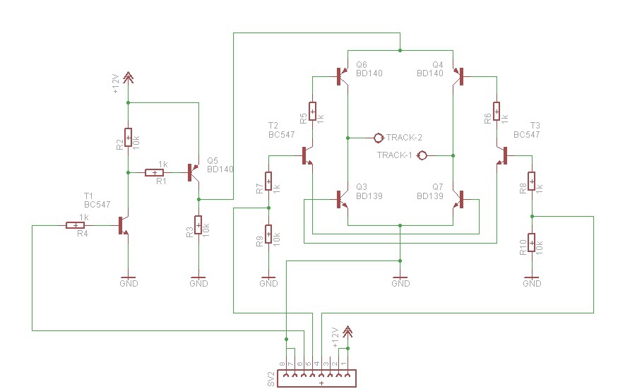

Az én boosterem szinte biztosan nem, mert csak egy hídmeghajtó meg a hozzátartozó rövidzárvédelem van benne. |

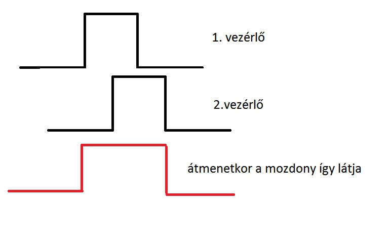

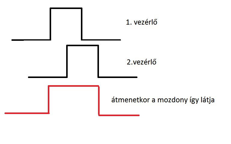

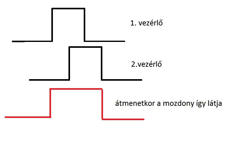

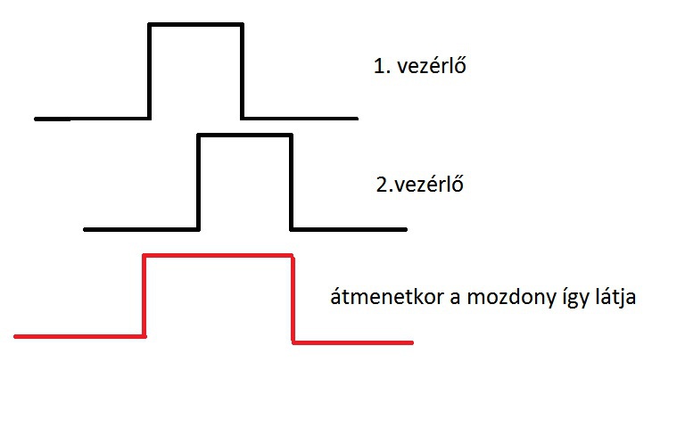

(#55027) slogan válasza somitomi hozzászólására (#55024)
Jan 22, 2017 |

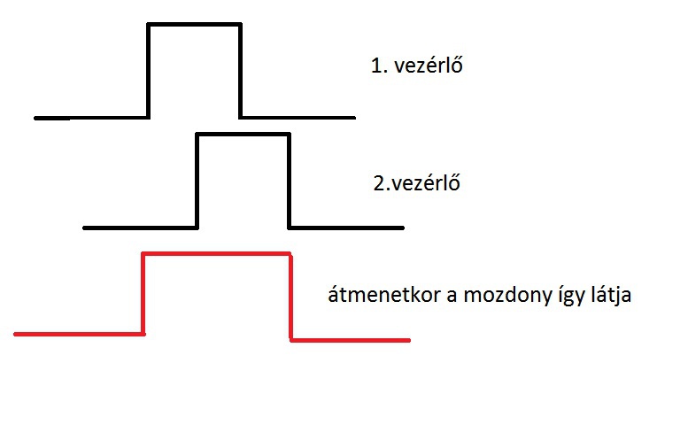

Idézet: „azonos kitöltés mellett is megszalad a mozdony, amikor a szakaszhatár fölött van.”

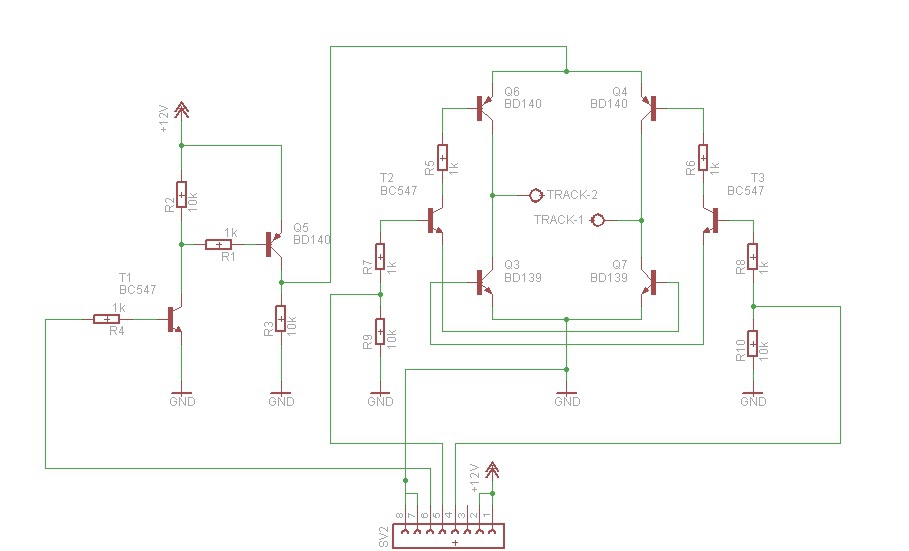

pont ezt rajzoltam le  |

(#55029) etwg válasza somitomi hozzászólására (#55024)
Jan 22, 2017 |
A DCC-ben egész más viszonyok vannak, igy ezt most inkább mellözném. (Ott szinte kizárolag a booster kimeneti szintje az egyetlen adat ami zavarhat. minden más nem valos idöben történik - azaz mig nem jön ujabb parancscsomag a mozdony nem változtat a sebességen. Az ilyen parancscsomagnak meg semmi köze a szakaszhatárhoz.
Az analog pályán meg annyira nem veszélyes a megugrás a szakaszhatáron, ha nincsenek szinkronizálva a jelek, mert a mozdony a szakaszhatáron amugy is összeköti a 2 PWM kimenetét igy ott elvben zárlatot is okoz (ha az egyik szint fenn van a másik meg lent), de azt a PWM egység simán elnyeli, igy valoban egy eredö jel jut a motorra (a 2 PWM interferenciája).
Szlogan kolléga rajzán tehát nem az összeg kerül a motorra (a piros jel) hanem a különbség kerülne oda, azaz csak az az idö amikor mind a 2 fekete jel fent van. |
(#55030) slogan válasza etwg hozzászólására (#55029)
Jan 22, 2017 |
Úgy van !
De, ha szinkronizálva van pl. egy Texas IC-vel ,akkor "besz@rás" szépen átmegy a szakaszon ,feltéve az azonos irány és megközelítőleges sebesség beállítása a 2 vezérlőn.
A képeket már egyszer azt hiszem linkeltem.... |

(#55032) slogan válasza etwg hozzászólására (#55029)
Jan 22, 2017 |
De, a pirosat érzékeli a motor "jelnek". Azért ugrik ,mert azt hiszi ,hogy hosszú az idő ,amit tápon tölt a PWM.Pedig sokkal rövidebb az ,csak összeadja. |
(#55034) etwg válasza slogan hozzászólására (#55032)
Jan 22, 2017 |
Nem mindig automatikusan van igy, mert amikor az also PWM felsö szinten van a felsö meg alacsony szinten, akkor ott a felsö PWM párhuzamosan kapcsolodik a motorhoz mint terhelés (az adott pillanatban nincs ott jel, a kimeneti FET vezet, azaz nulla szintre huzza a kimenö kapcsot). Ez persze függ PWM kimeneti fokozatátol is.
De ezekkel az átmeneti állapotokkal tényleg felesleges foglalkozni, mert csak 1-2 másodpercre jelentkeznek, ami alatt a moder mozdonyok amugy sem igen reagálnak a lendkerék miatt. |

(#55037) slogan válasza etwg hozzászólására (#55034)
Jan 22, 2017 |
Ez igaz is lehetne ,de a mozdony sebessége a kitöltés "hosszától" függ. A motor rá van kötve mind az első tengelyre,mind a hátsóra.
Namost, ha az első tengely már áthaladt a szakaszon , a hátsó még az előző szakaszon van ,akkor a motorra a piros PWM jel rajzom hat ,úgy véli ez hosszú és belegyorsít. Nem véletlenül MINDIG belegyorsít, soha nem megtorpan.

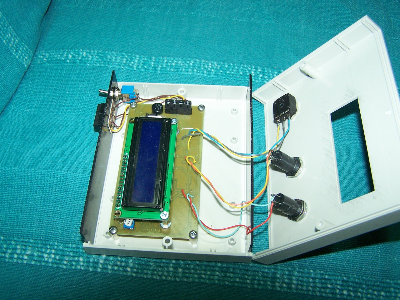

(#55054) slogan válasza etwg hozzászólására (#55052)
Jan 23, 2017 |

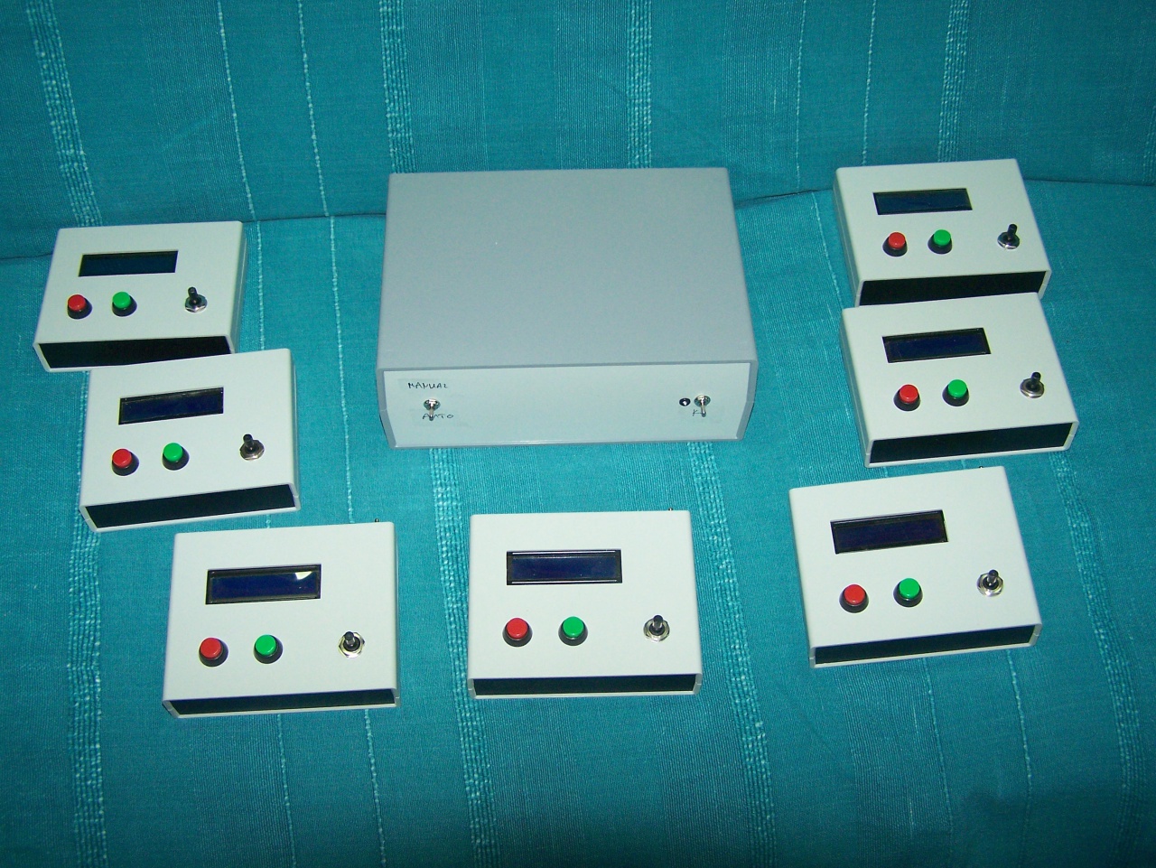

PIC + LCD és mér+ kijelzi! |
(#55055) etwg válasza slogan hozzászólására (#55054)
Jan 23, 2017 |
A feladat nem az, hogy egy uj PWM generatort csináljunk, hanem a meglevö bármilyen tipus) kimeneti jelét (kitöltési tényezöt) valamilyen egyszerü modon kijelezzük. |
(#55056) slogan válasza etwg hozzászólására (#55055)
Jan 23, 2017 |
Természetes, erre írtam!
1 db pic és egy 2, vagy aká 4 soros LCD és látod az összes PWM- et egyszerre... |

(#55058) slogan válasza etwg hozzászólására (#55057)
Jan 23, 2017 |
3 db opto és nincs összekötve
Az LCD-re kiirt szám azért pontosabb , mint a műszer leolvasása, és elegánsabb.
De mindig a megrendelőnek van igaza  |

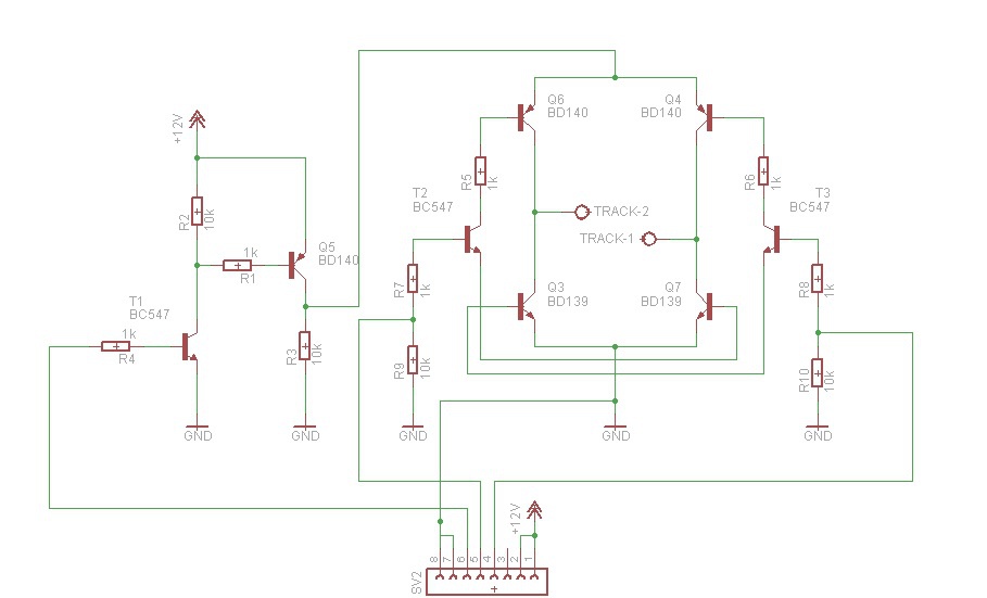

Mikor van a síneken 30V?
Nálunk gyakran előfordult a rozsdás kalapsíneken menő százéves mozdonyokkal, ( a
BR56-ossal is, aminél pedig a mozdony két pár + a szeneskocsi 3 pár kereke is áram-
felvevő) nem indult el, nem vett fel áramot, hiába tekertük fel 15V-re a táp.fesz.-t.
Ennek oka, hogy nagy átmeneti ellenállás tud lenni a pálya és a szénkefe között
(a szénkefe – kommutátor – szénkefe átmenet álló helyzetben mindig jó ).
A mellékelt kapcsolás volt az első cucc, hogy ne kelljen mindig felállni és meglökni a
szerelvényt.

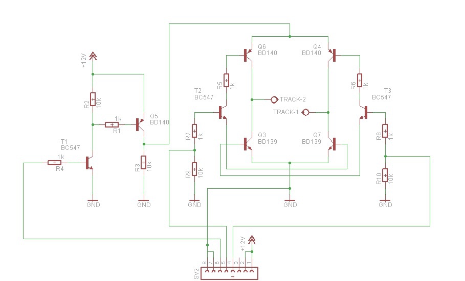

Röviden: bal oldalt a szokásos 555-ös PWM kapcsolás astabil multivibrátor üzem-
módban, jobbra egy 555-ös monostabil üzemben.Ha nem indult a mozdony,
a monostabil 2 - 10ms körüli ideig a K1 relével a három dióda katódját 30V-ra emelte, a meg-
növelt térerő legalább egy helyen átverte a sínek ill. a szénkefék közötti „szigelés”-t
és meglökte a mozdonyt. Persze, ha a lökés túl erős volt, a szerelvény kettészakadt.
A kontrolleres szabályzó könnyen elbánik a problémával: ha a 12V-15V tápon nem
indul meg az áramfelvétel, a program fokozatosan emelve a monostabil idejét addig
próbálkozik, míg lesz áramfelvétel.
