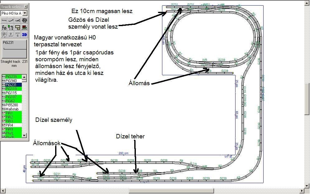

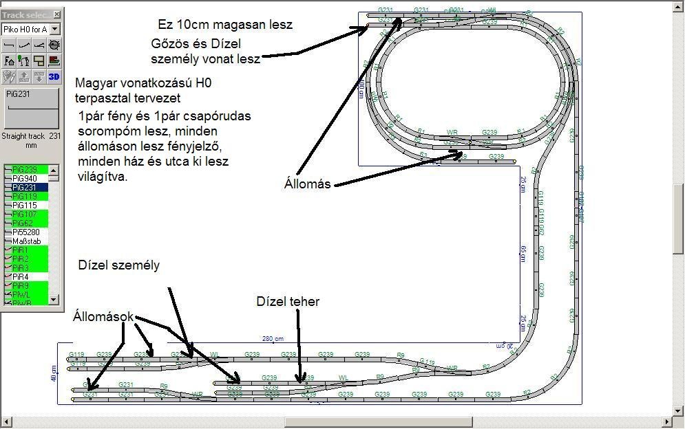

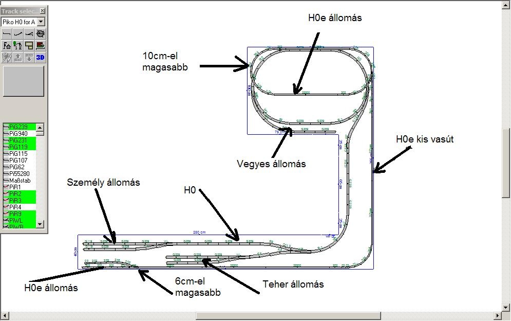

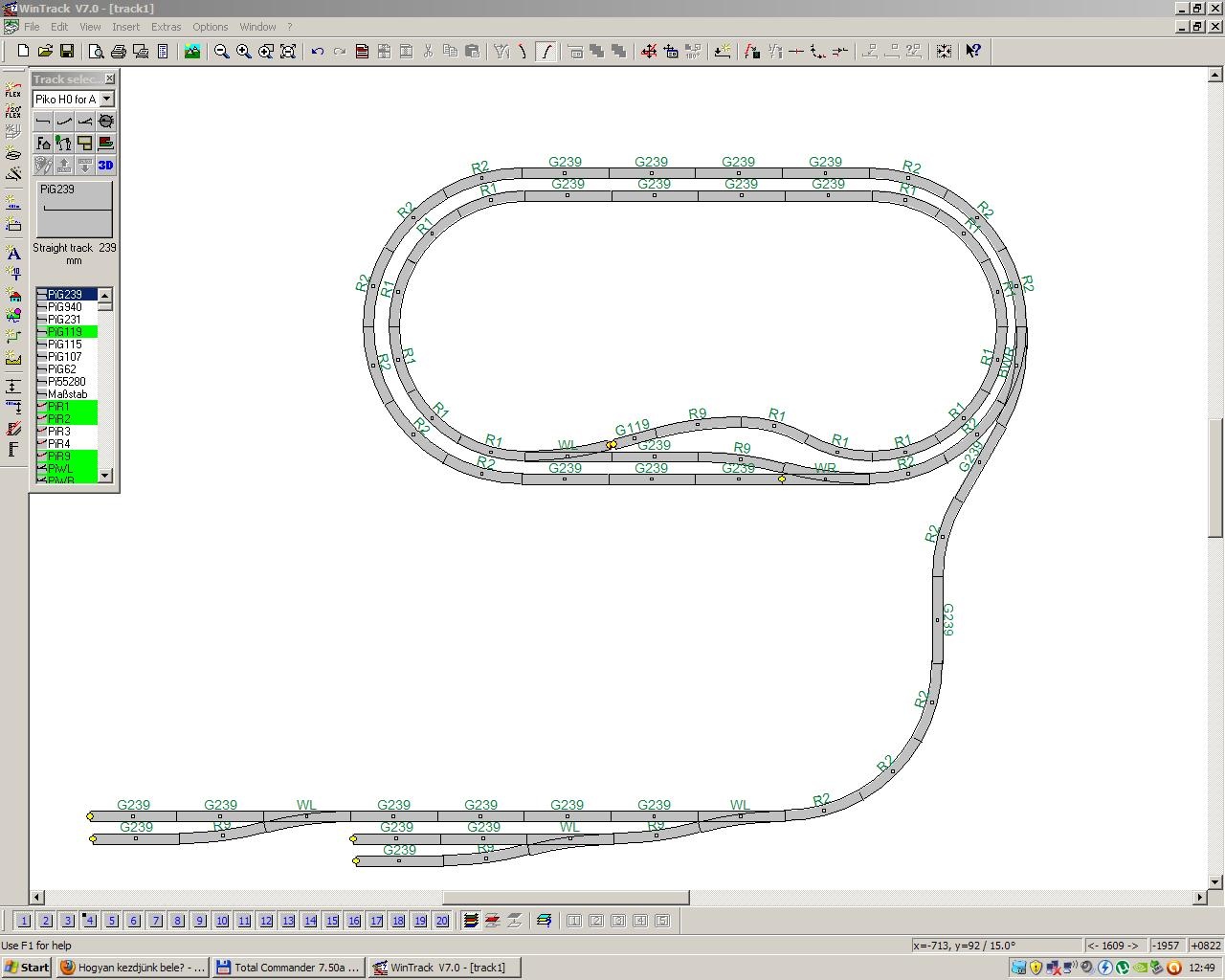

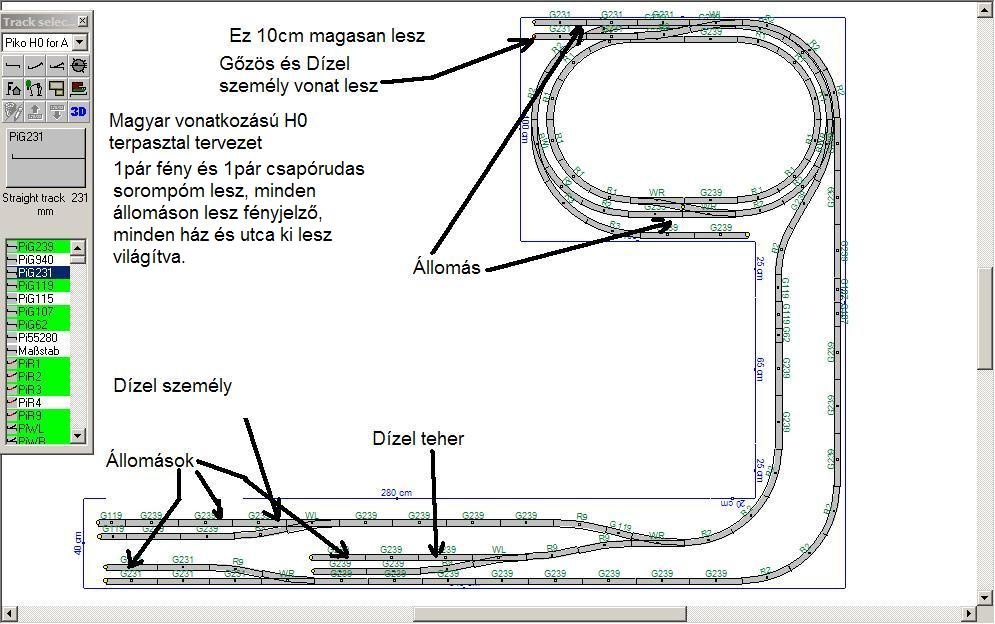

(#7860) vasasgabri válasza vasasgabri hozzászólására (#7858)
Feb 11, 2012 |

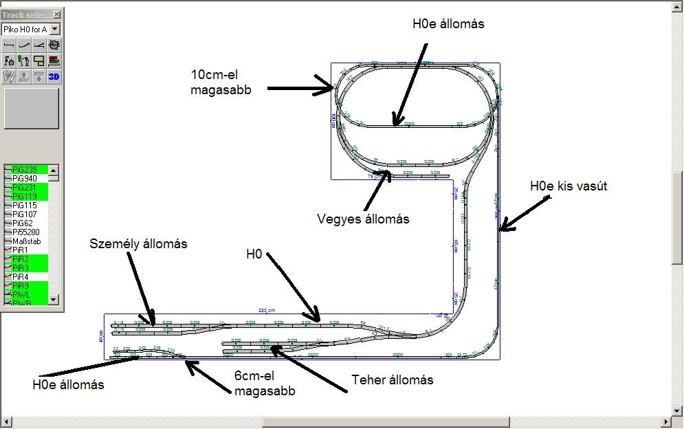

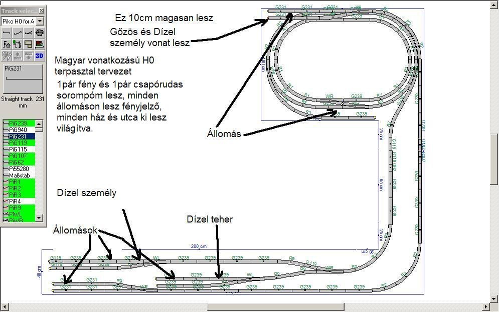

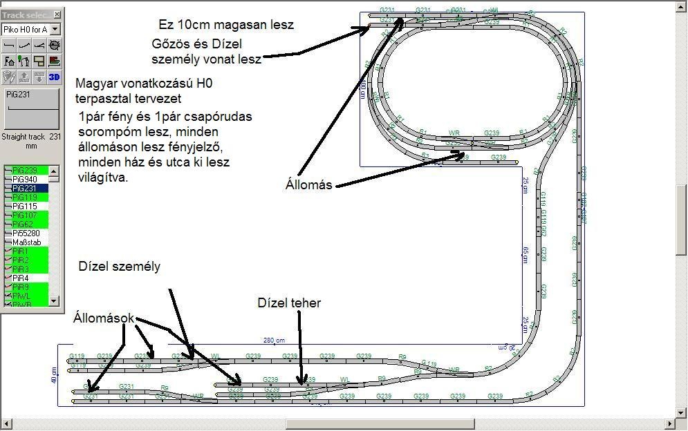

Ez lenne a pálya tervem a H0e 6cm-el magasabbról indulna és így menne fel 10cm-re. Az egész a falra van szerelve de a nagyobb résznél van láb is alatta. |
(#7867) Frankye válasza vasasgabri hozzászólására (#7858)
Feb 12, 2012 |
No, akkor tisztázzuk: A váltókat állító mechanika megvan, vagy azt is meg kell még építeni/vásárolni? Mert az nem (annyira) elektronika, abban én nem sokat tudok segíteni. (TT-ztem, és ott a hajtómű egybe volt építve a mechanikával, váltóval.)
A működtető elektronikai részében esetleg tudok segíteni.
Az útátjárónál milyen sorompót szeretnél? Fény/fény+fél/félcsapórudas/teljes csapórudas kialakításút?
A jelzők milyenek lennének? Fény, vagy alak? Az alakjelzők esetében mechanikai kialakítás, hajtómű ugyan úgy mechanikai kérdés, mint a váltóknál. A fényjelzők LED-esek lehetnek, ez egyszerűbb.
A trafók kiválthatóak az említett AT tápokkal, abban is tudok segíteni, ha kell.
(Nem akarom a Zzemokiék üzletét rontani, de a fénysorompó-elektronika része ennek töredékéből is előállítható, ebben ugyancsak tudok segíteni.)
A mechanikai kialakítás tekintetében a fórumtársak szívesen segítenek szerintem, pl. Antal Miklós barátom a saját terepasztalánál már bevált megoldással rendelkezik. Szerintem szívesen segít. |
(#7876) vasasgabri válasza Frankye hozzászólására (#7867)
Feb 12, 2012 |

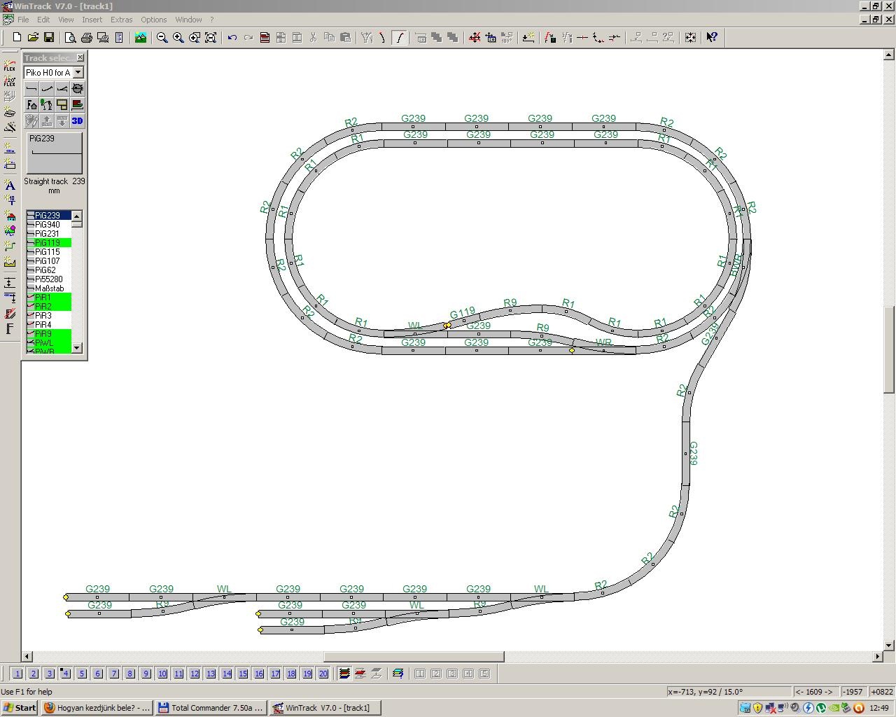

A váltókat állító mechanika még nincs meg, mivel ezeket drágáltam.Nézelődtem több oldalon, és próbáltam gyors számításokat csinálni de úgy látom a Peco sín rendszer lenne a legolcsóbb. Gondolom a régi Piko sín rendszerrel nem érdemes foglalkozni mivel ezt mindenki lehúzta. Addig nem nagyon akartam semmit meg venni amíg nem tudom mit érdemes. Sokan ajánlják hogy mindenképp kezdő készletet érdemes venni amit utána lehet bővíteni. Az útátjáróknál Külön fény és külön teljes csapórudas sorompót szeretnék. A jelző fényjelzők lennének.A trafók nekem jók lennének vagy amit te ajánlsz az jobb kivitelezés?
Szerinted amit felraktam képet az alapján meg vehetem a síneket vagy esetleg ez csak meg közelítőleg hiteles?

A sínekben nem tudok Neked - sajnos - segítséget nyújtani, mert részint már régen modelleztem aktívan, részint pedig mert én TT-ztem.
Ugyan e miatt a váltókban sem tudok igazán tanácsot adni, de a többi fórumozók biztosan megteszik helyettem.

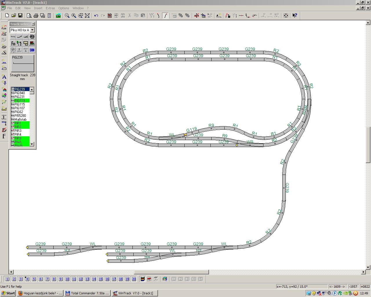

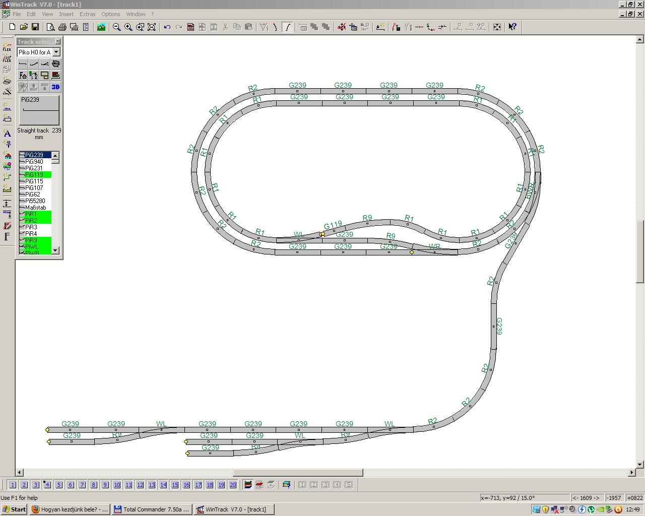

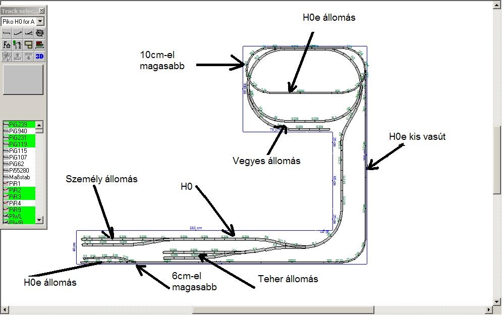

(#7897) vasasgabri válasza Frankye hozzászólására (#7884)
Feb 14, 2012 |

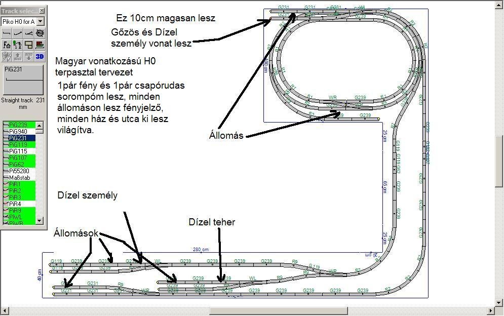

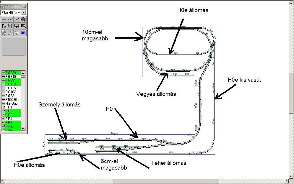

Úgy néz ki egyre közelebb vagyok a megoldásokhoz, már kezd össze állni a kép mit is szeretnék. Említetted a Pc tápot ez nagyon meg tetszett. Ha jól értelmeztem akkor erről szinte az egész asztalomat elláthatom árammal, és még a vonatokat is vezérelhetem, csak kell közbe iktatnom valami potméter félét. Esetleg ha valóban így van hány vonat mehet ezzel a módszerrel egyszerre, és mik azok amik még kellenek a jelzők és váltók vezérléséhez?
Ez már a végleges döntésem így akarom meg csinálni az asztalt: |

(#7899) Frankye válasza vasasgabri hozzászólására (#7897)
Feb 14, 2012 |
Nem egy "potméterre" van szükség, hanem egy feszültségszabályzó áramkörre. Annál egy picit bonyolultabb a dolog. Ha kell, Neked is tudok ebben (is) segíteni.
A táp elláthatja a váltókat, jelzőket is, de javaslom, hogy egy tápról csak a váltók-jelzők-egyebek menjenek, míg a vonatok vezérlése egy (több) másikról. A kapcsolástechnika függvénye, hogy hány db tápegység kell. Ebben a könyvben több kapcsolás is található, de a legalapvetőbb dolgok ebben is benne vannak. Érdemes még ezt is "átlapozni". |

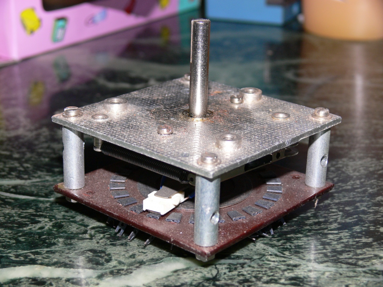

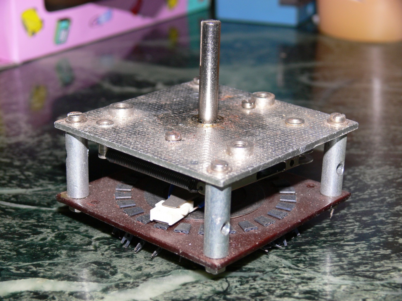

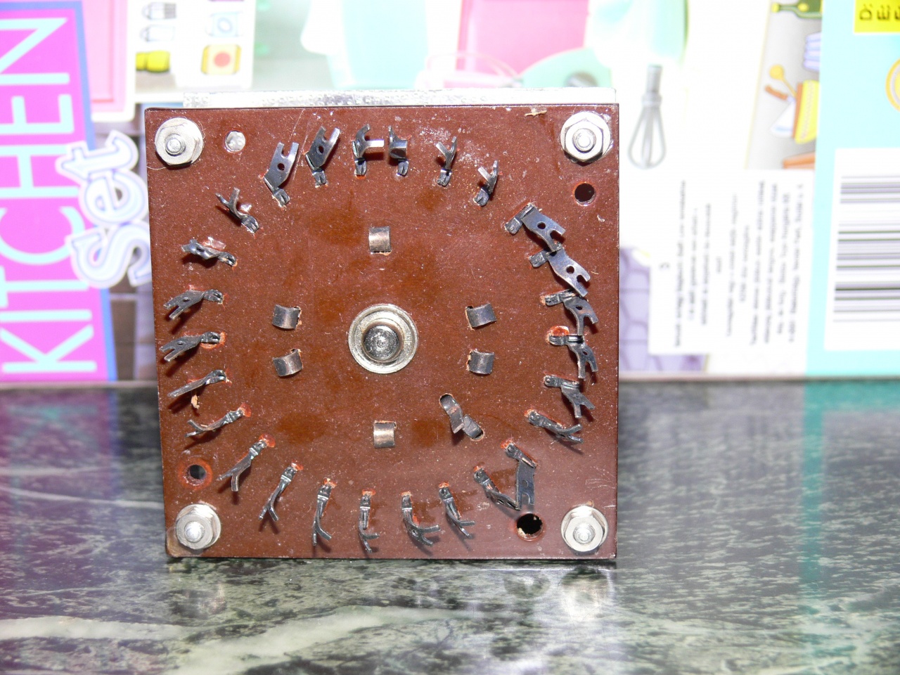

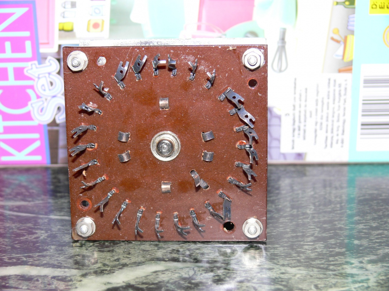

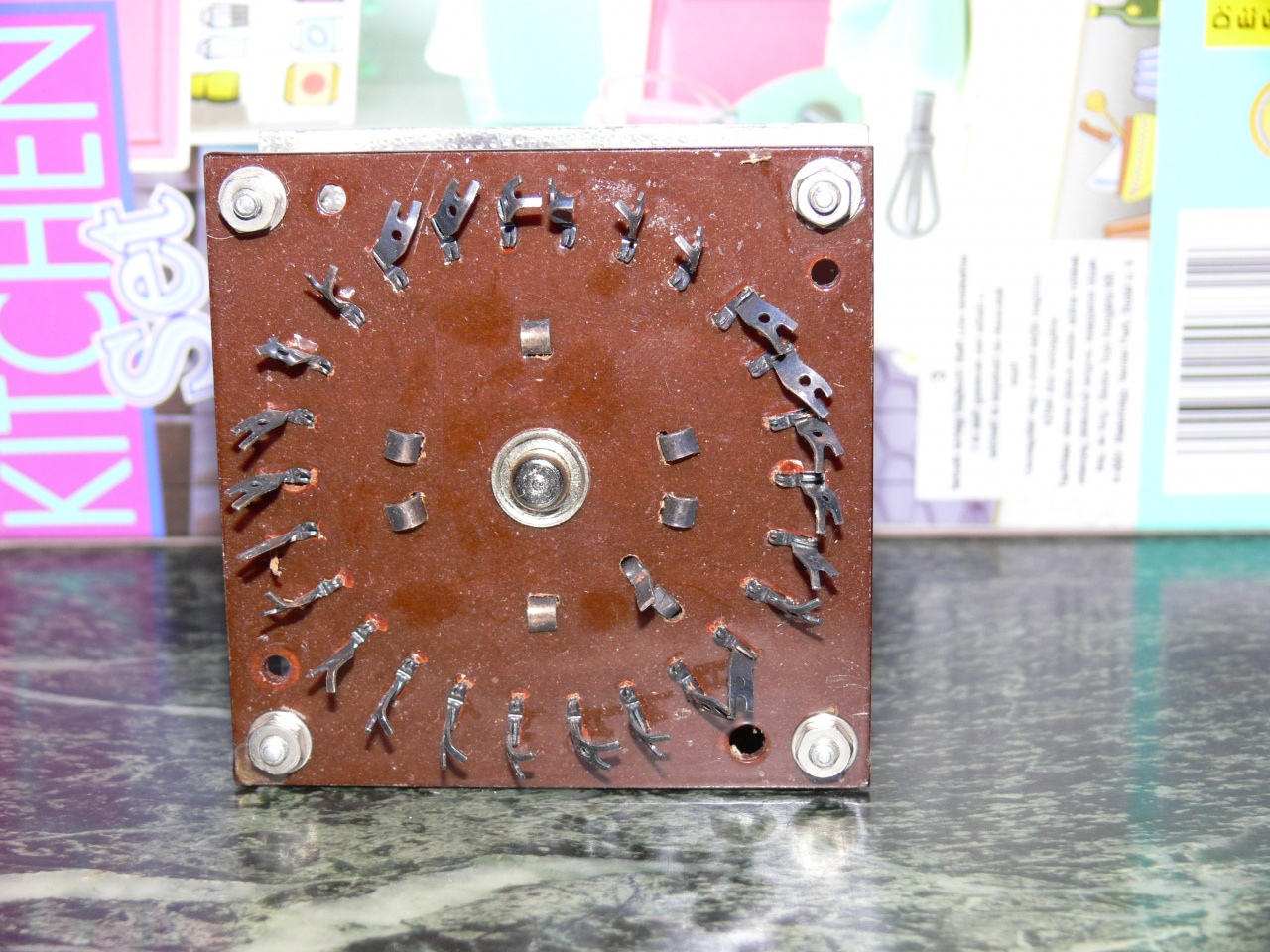

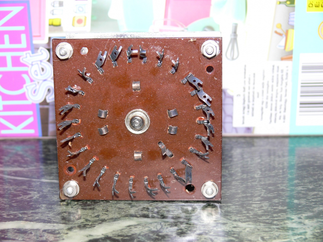

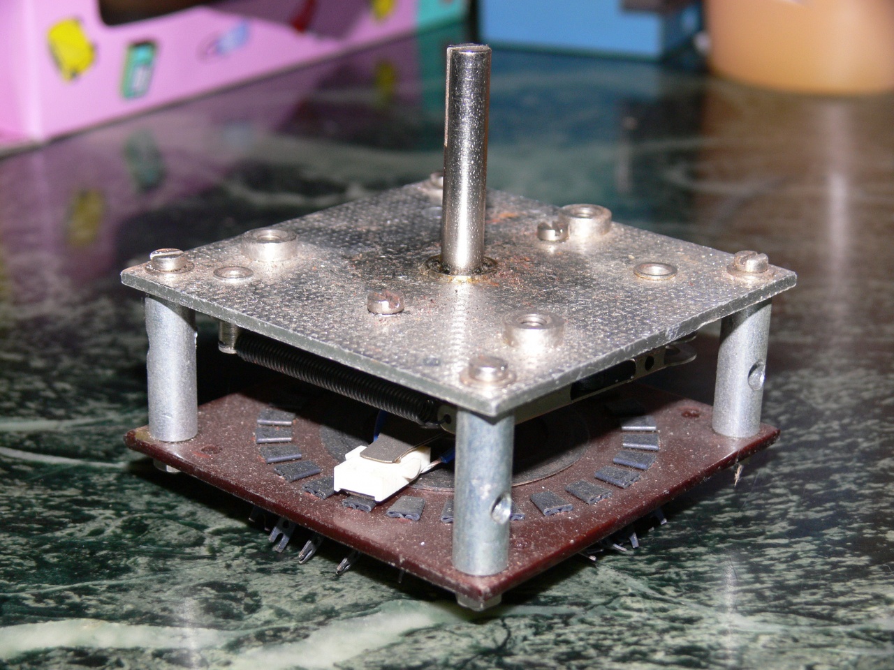

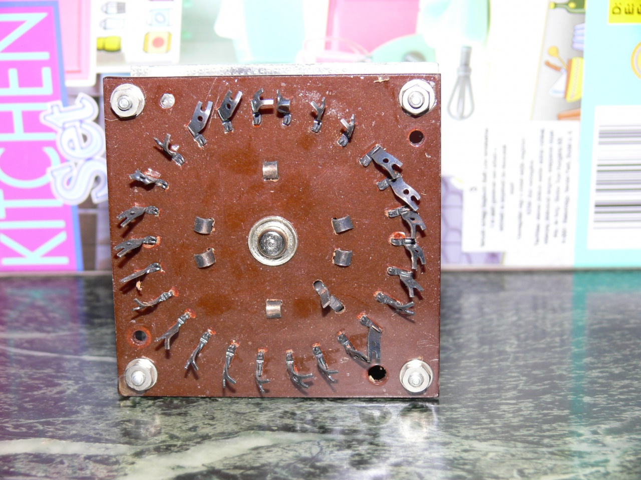

(#7938) kisKirály hozzászólása
Feb 21, 2012 |
Yaxley kapcsolóban talán van 20 állásos. De azért túrni kell a netet erősen!
Kapcs. |

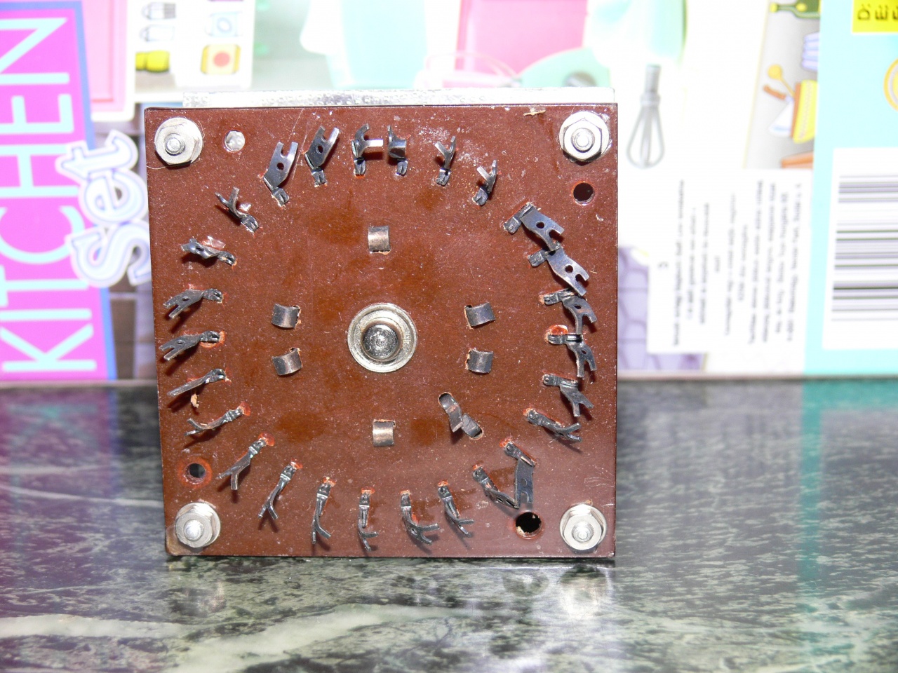

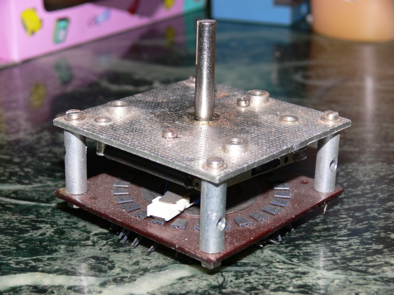

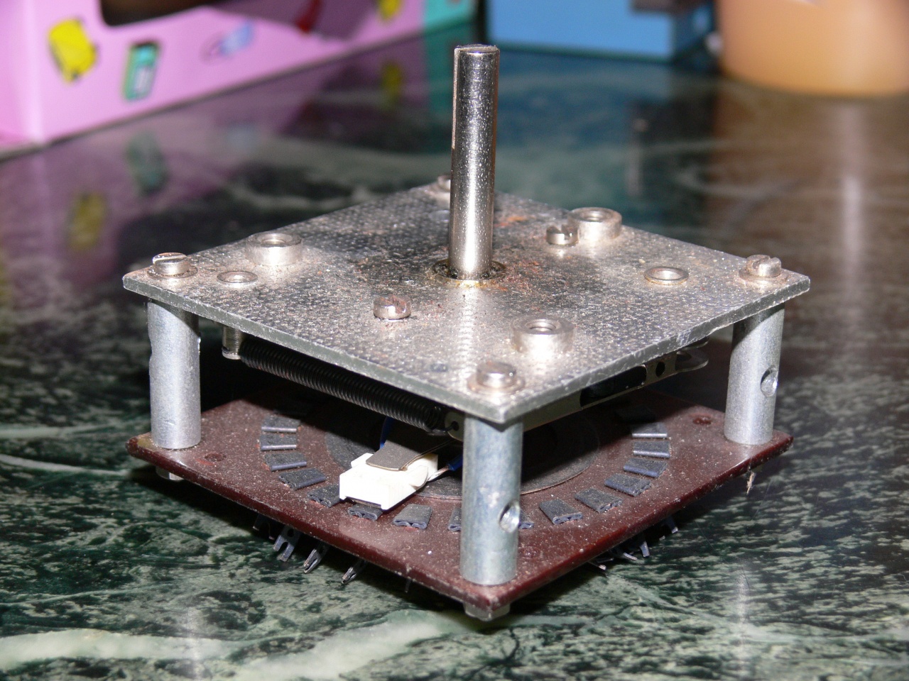

(#7939) kisKirály válasza kisKirály hozzászólására (#7938)
Feb 21, 2012 |
Ez egy hasonló kapcsoló. Ha kell, valahogy eljuttatom hozzád. |
(#7941) Frankye válasza kisKirály hozzászólására (#7939)
Feb 22, 2012 |
Ez nem 2x10-es? |

Gondolom a hidat rá lehet szerelni a motor tengelyére és nem kell túl erős motor sem a híd mérete 178mm(hossz)
kisKirály,ha valóban 20 állású a dzsexli tárcsa és kell is majd
megkereslek addig is köszi. |

(#8121) vasasgabri hozzászólása
Márc 9, 2012 |

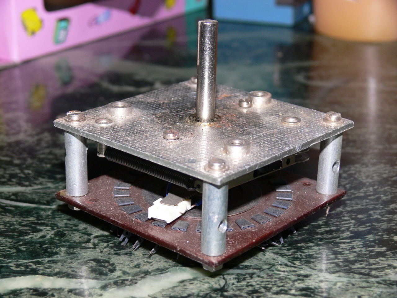

Van egy rossz asztali dvd lejátszóm aminek működik a tápja ami tud 12v, és 5v, valamint megy mind a két motorja. Az lenne a kérdésem hogy a motorokat fel tudnám e használni a váltómű állításra(már a mechanikai része meg van csak motor kell hozzá). Ez az áramforrás hány motort tudna ellátni mivel még van 9 motorom Pc olvasókból amit szintén váltókhoz szeretnék használni. |

(#8141) diesel693 válasza vasasgabri hozzászólására (#8121)
Márc 11, 2012 |
Ezek a motorok elvileg felhasználhatók erre a célra, de gondoskodni kell a megfelelő áttételről és a végálláskapcsolásról, ez pedig eléggé nagy mechanikai felkészültséget igényel.
Talán érdemes lenne egy Conrád váltókapcsolót vásárolnod és annak alapján kialakítani egy hasonló kivitelt, majd ezt "sokszorosítani".
www.Conrad.hu |
(#8143) vasasgabri válasza diesel693 hozzászólására (#8141)
Márc 11, 2012 |
A mechanikai része az alapján lesz csinálva, már egyet vettem erre a célra. |
(#8144) vasasgabri hozzászólása
Márc 11, 2012 |
Tudtok nekem segíteni hogy ezen a pályán hol kellene le szigetelnem és esetleg hova kell tennem hurok áram modult? Négy vonatot szeretnék rá rakni de max két vonat menne egyszerre, ehhez elég egy trafó? Analóg rendszerű lesz és a váltók is elektromosak lennének. |
(#8145) diesel693 válasza vasasgabri hozzászólására (#8144)
Márc 11, 2012 |
Analóg vezérlés esetén, az egymástól független közlekedés szükségessé teszi, hogy minden szerelvény külön-külön (egymástól független) vezérlő egységgel rendelkezzen. A bemutatott pálya esetében ajánlott lenne a szakaszolás (szigetelés):
-Az egyvágányú mellékvonal leválasztása az oválból kivezető váltó után.
-Az ovál elűlső részén, a bal- és jobboldali váltók egymás felé mutató belső részein.
-A mellékvonali állomás tároló vágányainak szakaszolása, így azokon mozdony, motorvonat vagy szerelvény tud várakozni. |
(#8146) vasasgabri válasza diesel693 hozzászólására (#8145)
Márc 11, 2012 |
Nagyon köszönöm válaszod!
Ezek szerint hurok modulra nincs szükség? Mikor a szigeteléseket be rakom a vonat azért át tud menni rajta vagy valami plusz dolog kell még hozzá? Bocs hogy egy kicsit nehéz vagyok de ez az első munkám és nem igazán vagyok egy elektronikai zseni. A mellék állomásokon viszont be kell tennem külön kapcsolókat amik indítják a vonatokat, ha úgy szeretném meg csinálni hogy az egyik le áll a másik indul. Van egy terepasztal szimulátor Modelleisenbahn 2008(állítólag valóság hű az elektronikája ennél is kellenek szigetelések és külön be táplálás, meg elektronika ami kommunikál a váltóval és az indító jelzővel. ) én ez alapján próbálom elképzelni az egészet. |
