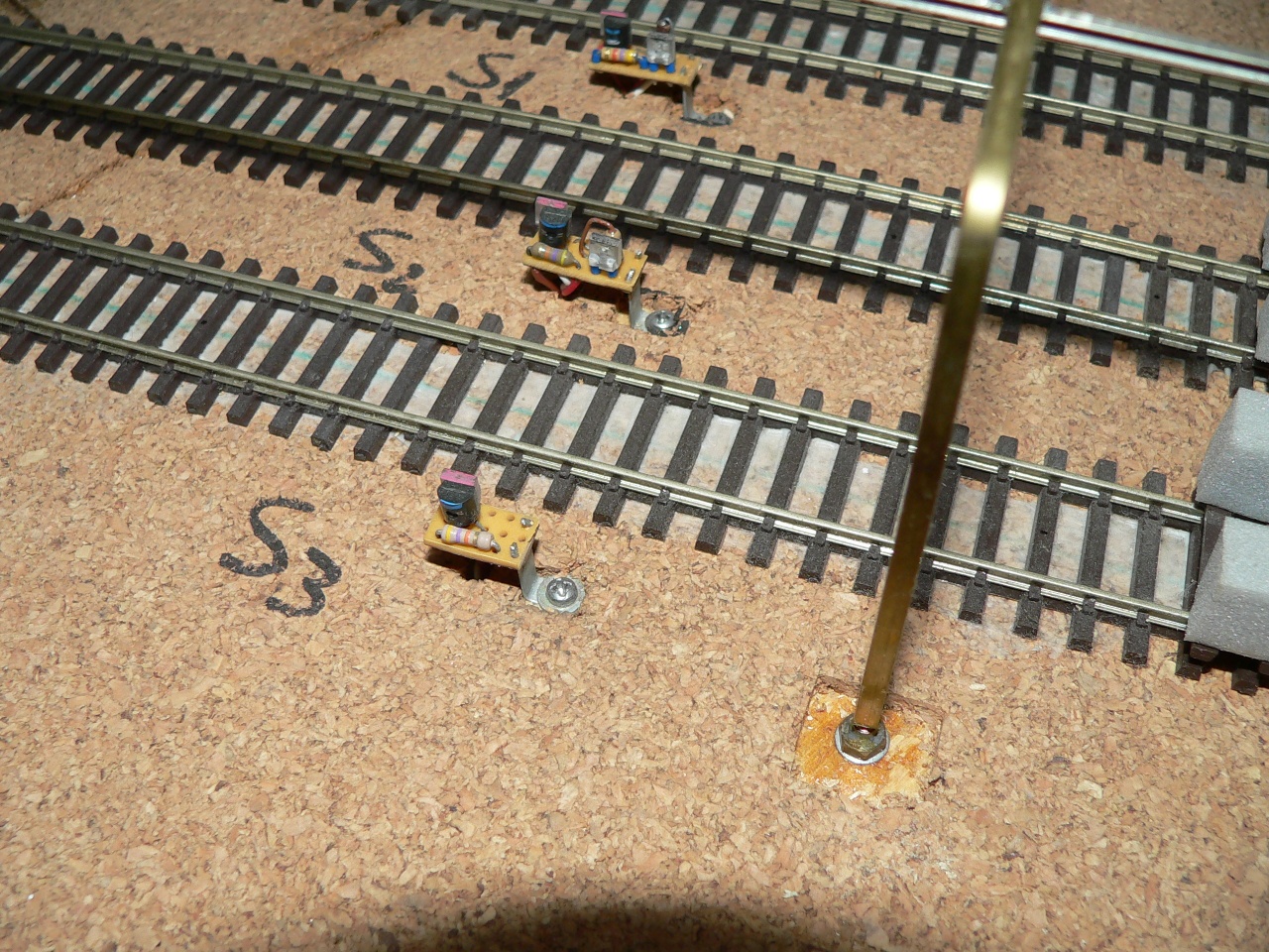

(#5086) városi szökőkút hozzászólása
Feb 18, 2011 |

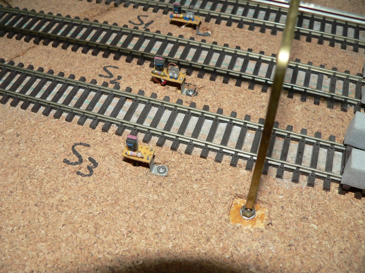

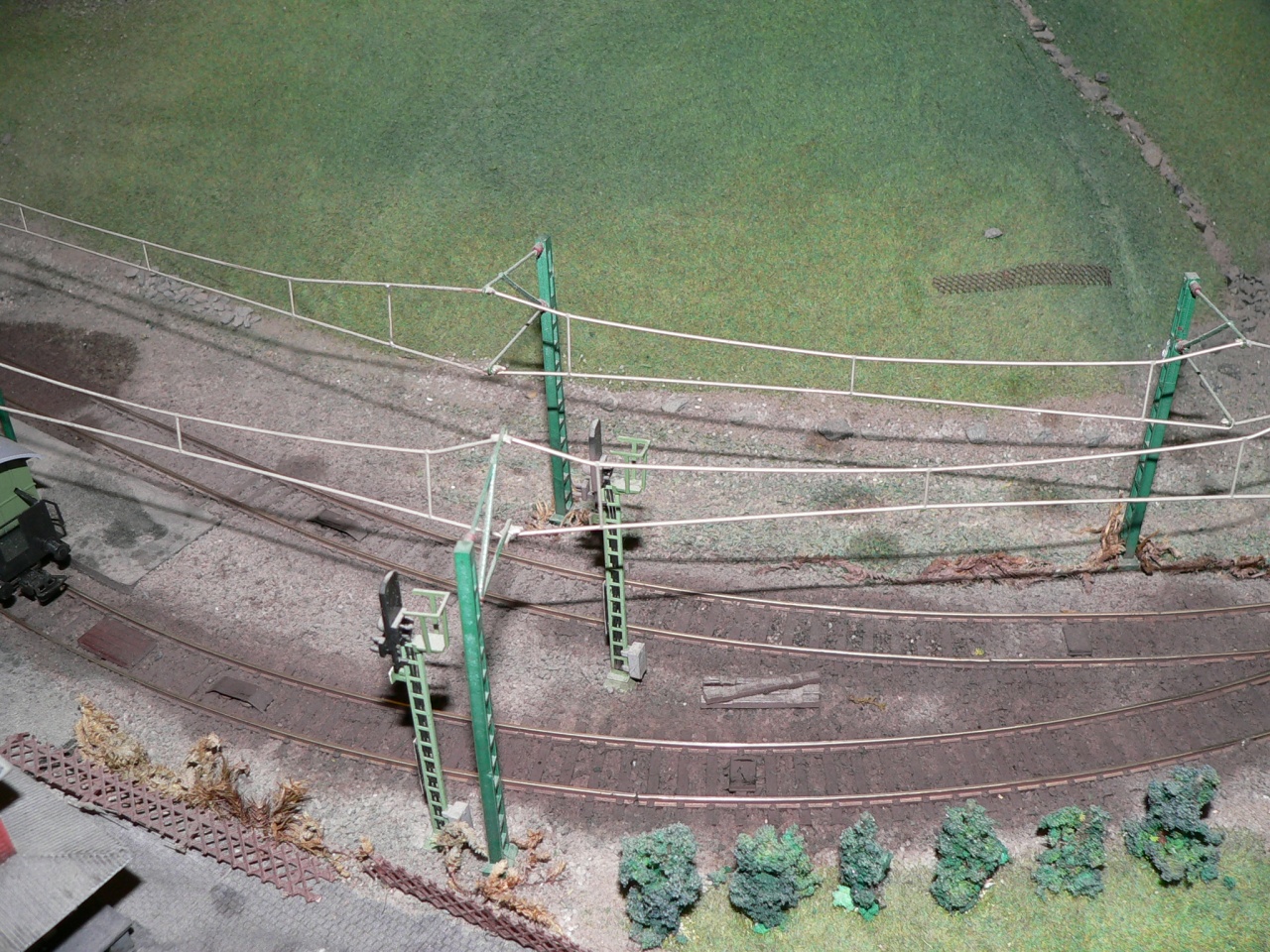

Én szerencsésen meg építettem az Antal Miklós által dokumentált biztosítási rendszert. Kiválóan működik,és ha a kedves modellező társak meg engedik, szeretnék két gyakorlati tapasztalatról beszámolni.
1. Ezt a kitűnően működő digitális rendszert olyanoknak ajánlanám akik terepasztalain nem a régi kalapos vagy köz ismertebben "Pikó" fekete sínek vannak hanem a réz vagy alpaka vagy ezek ötvözeteiből készülnek.Ugyan is a váltók felet vagy ívekben a szerelvényekre felszerelt mágnesek
meg ragadnak és kisikláshoz vezetnek főként könnyebb
járművek esetén.
2.A hozz ,hogy a rendszer tájékoztatása vagy a térköz biztosítása meg felelően működjön.nem szükséges pl. egy 10 járműből álló szerelvény esetén 10db. mágnest felszerelni elég az első tehát a vonó jármű /mozdony/ és az utolsó vagonra fel szerelni a mágnest a feladat így is tökéletesen teljesül és nem kis pénz meg takarítás mellet. Érdemes ezt az elektronikát meg építeni főként
olyan asztalokon ahol hosszú alagutak találhatók.
További jó munkát mindenkinek.
Tisztelettel " városi szökőkút " |

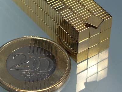

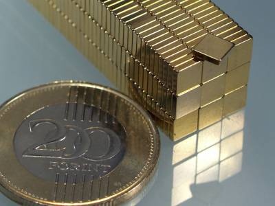

(#5087) Antal Miklós válasza városi szökőkút hozzászólására (#5086)
Feb 19, 2011 |
Köszönöm Neked a visszajelzést, és örül,ök a sikernek.

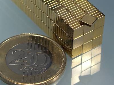

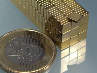

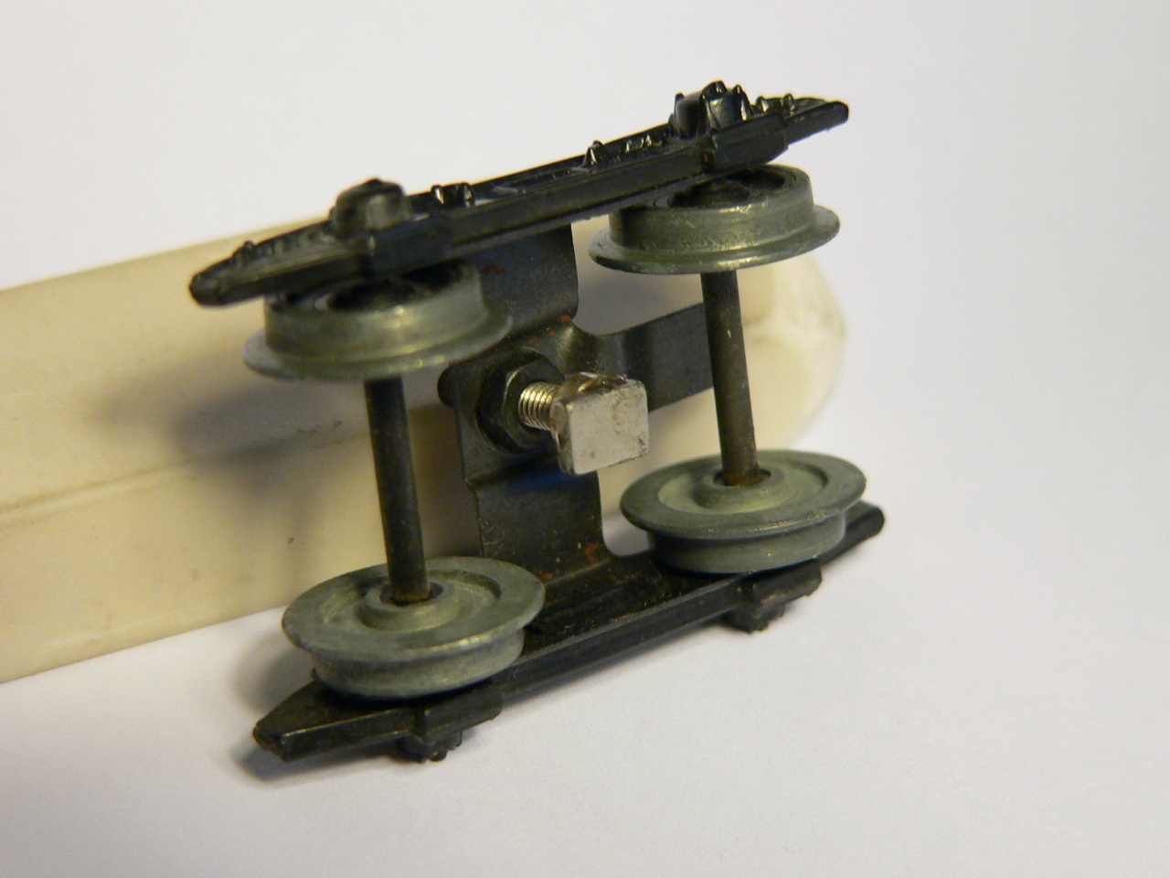

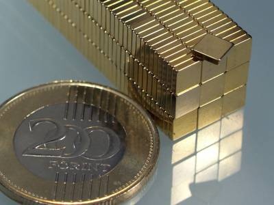

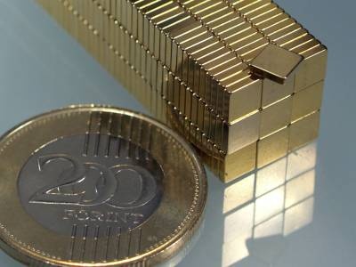

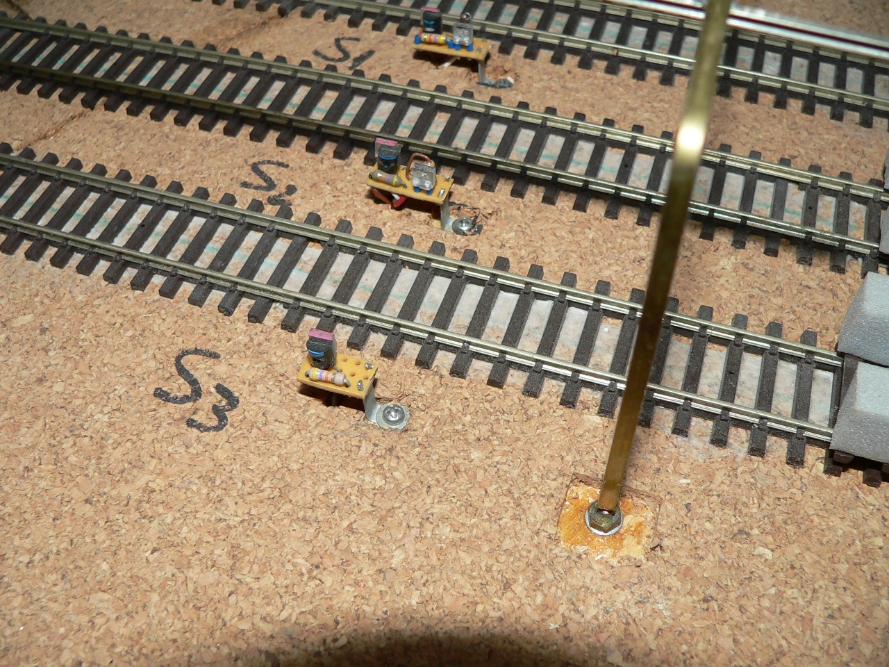

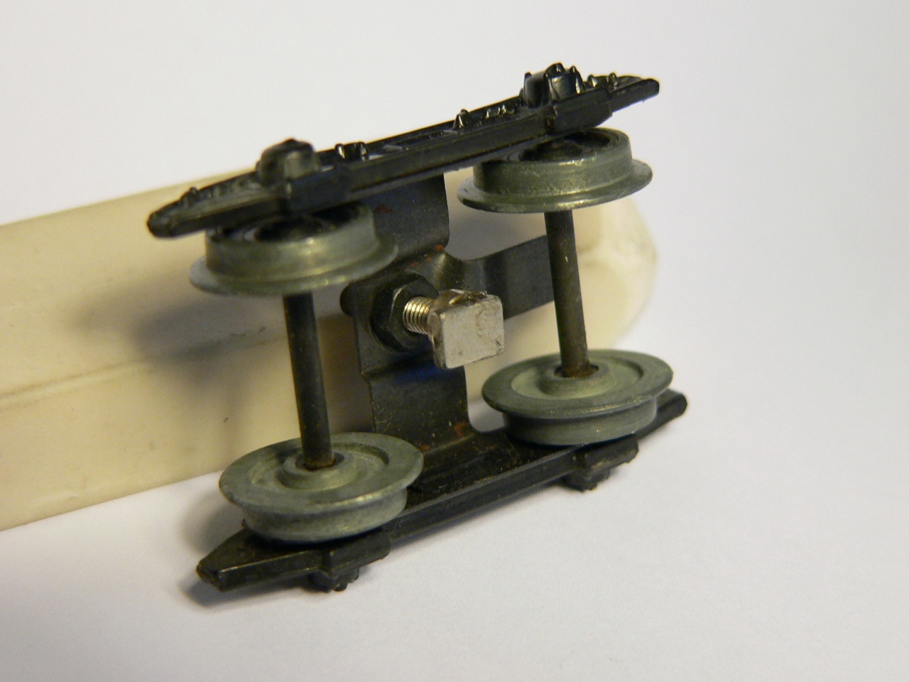

Kedvezményes áron én ilyen mágneseket szereztem be. A mérete 5x5x1,2mm. Az ereje is bőven elég, hogy üzembiztosan a Hall IC billenjen.
Ilyen mágnes található pl a CD-Rom drive-ban is. A Hall IC-s billentyüzetből is kioperáltam a mágneseket. Ezek mérete 3x2x1,2mm. Ezek müködtetési távolsága 2mm.

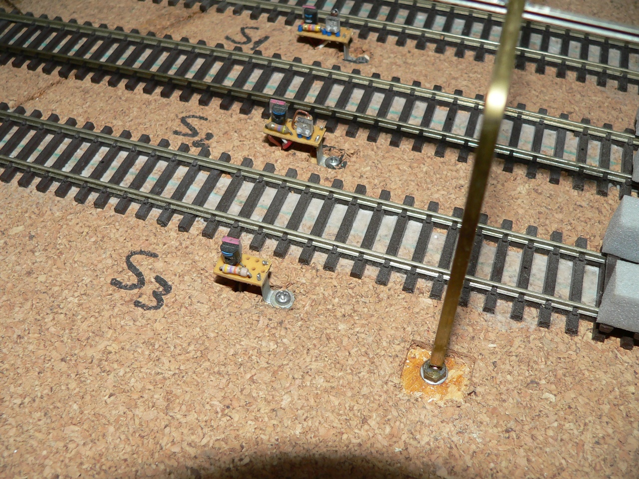

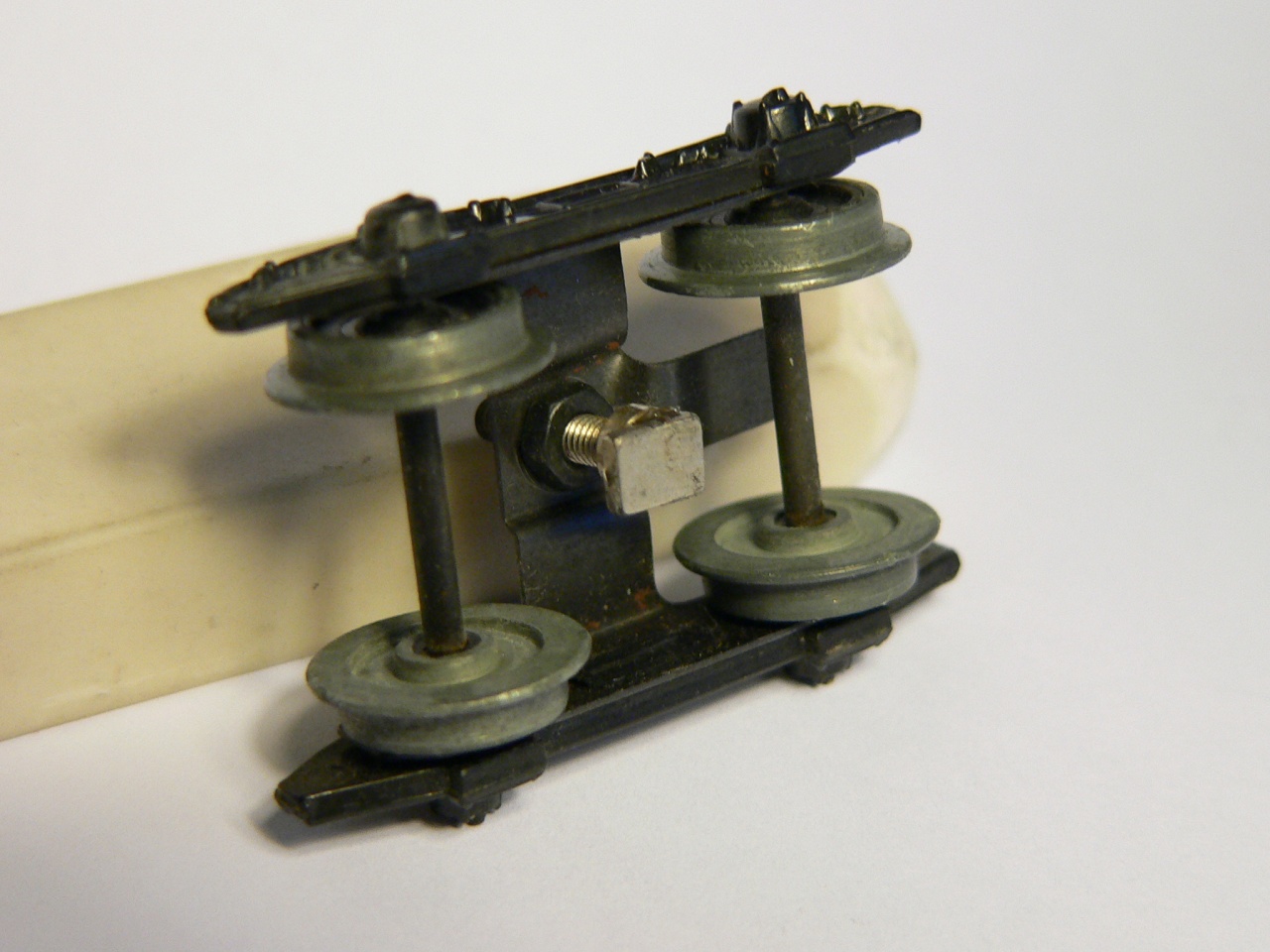

Egy tapasztalat: érdemes egy teszt "padot" épiteni. A HAll IC-nek egy 3-4 lábú foglalatot beragasztani a talpfa rácsba, a Hall IC kimenetét pedig egy 330Ohm ellenállással a +5V tápra kötni.
A teszt eszköz segitségével, mindegyik mágnes azonos polaritással lesz felragasztva, meghatározható az optimális távolság. Tapasztalatom szerint 3-4 mm távolságból is üzembiztosan müködik. A Hall IC-k általában a déli pólus elhaladását érzékelik messzebbről.

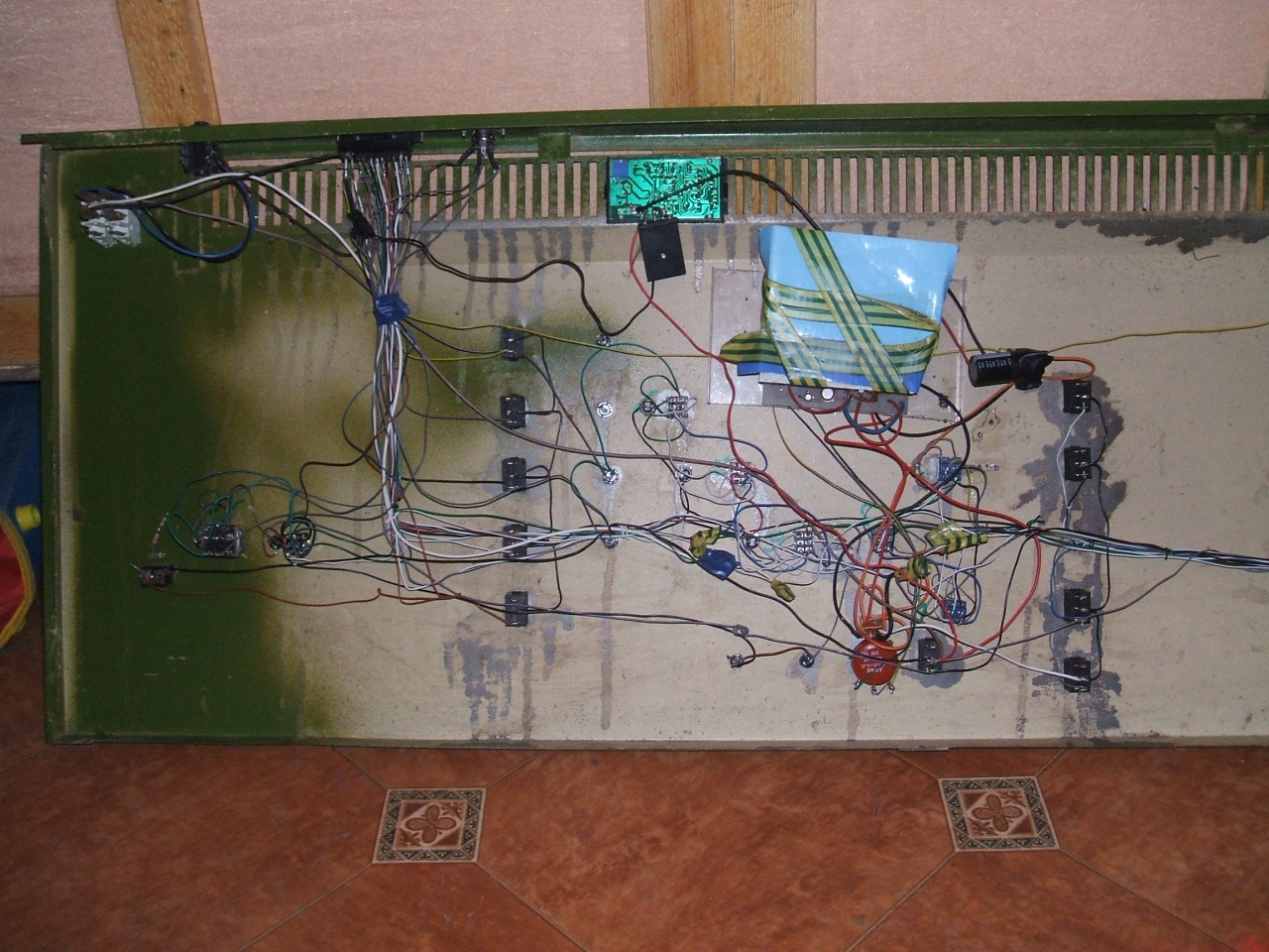

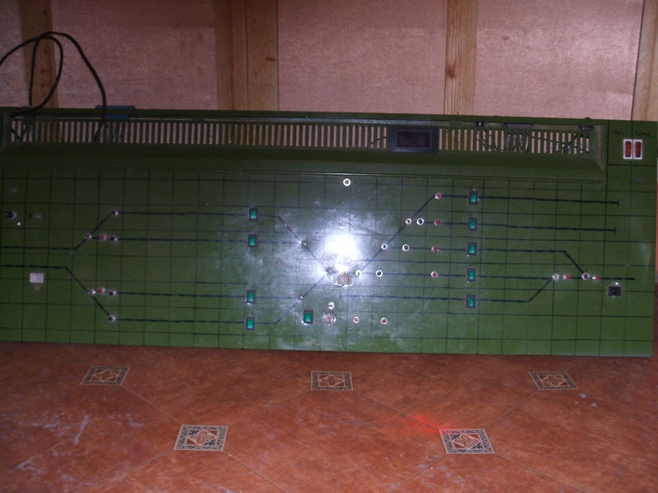

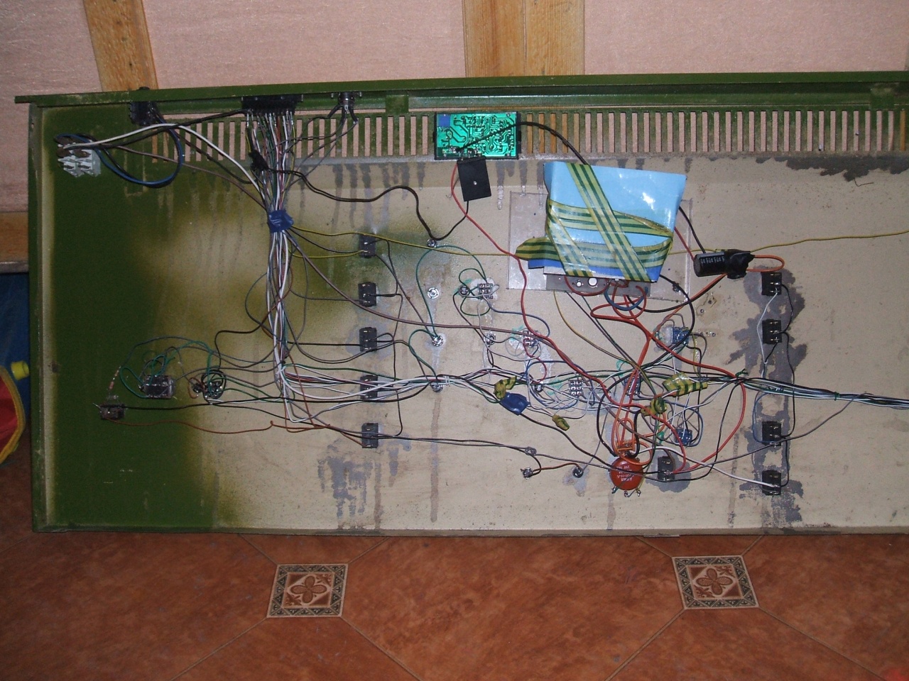

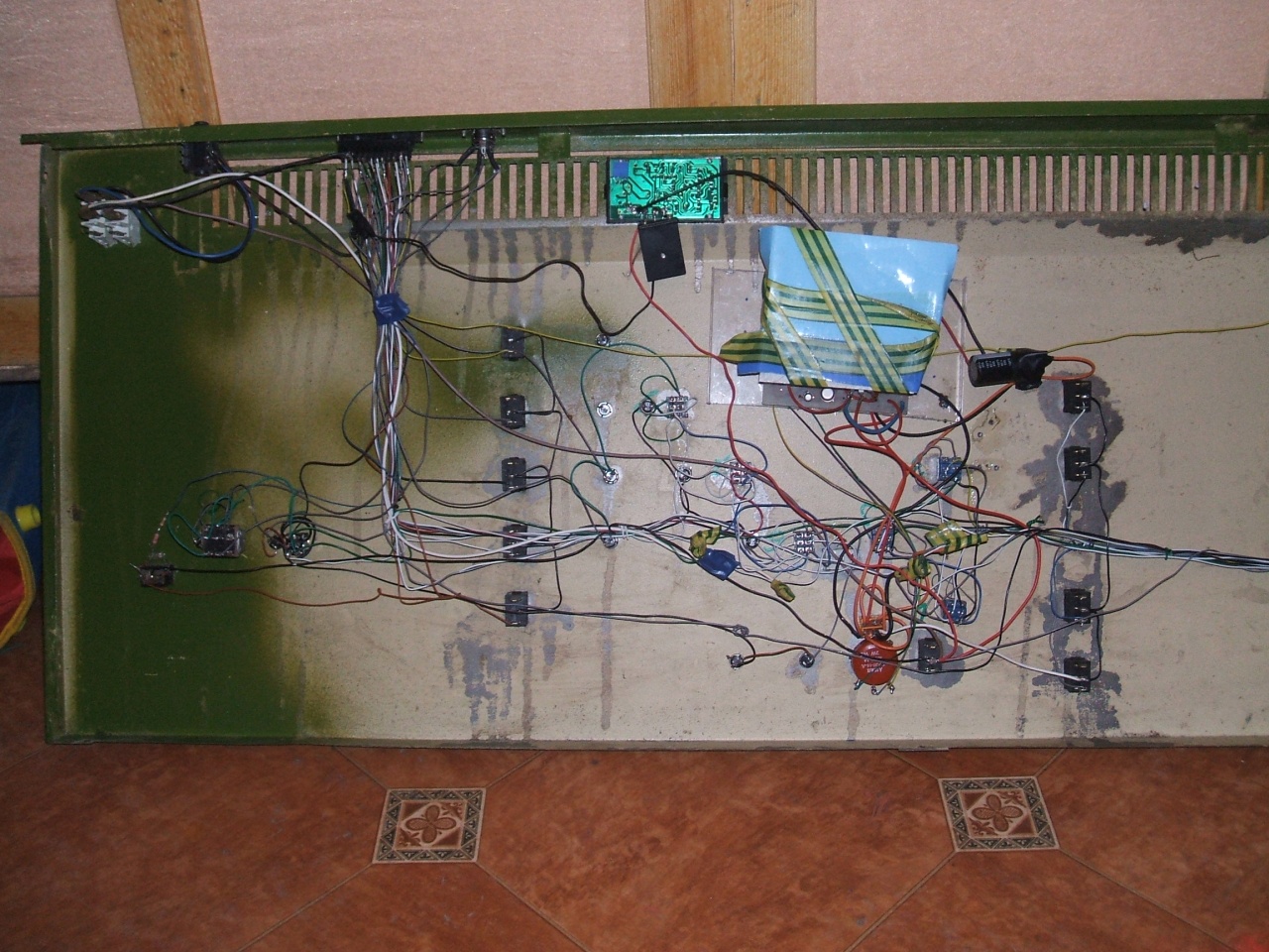

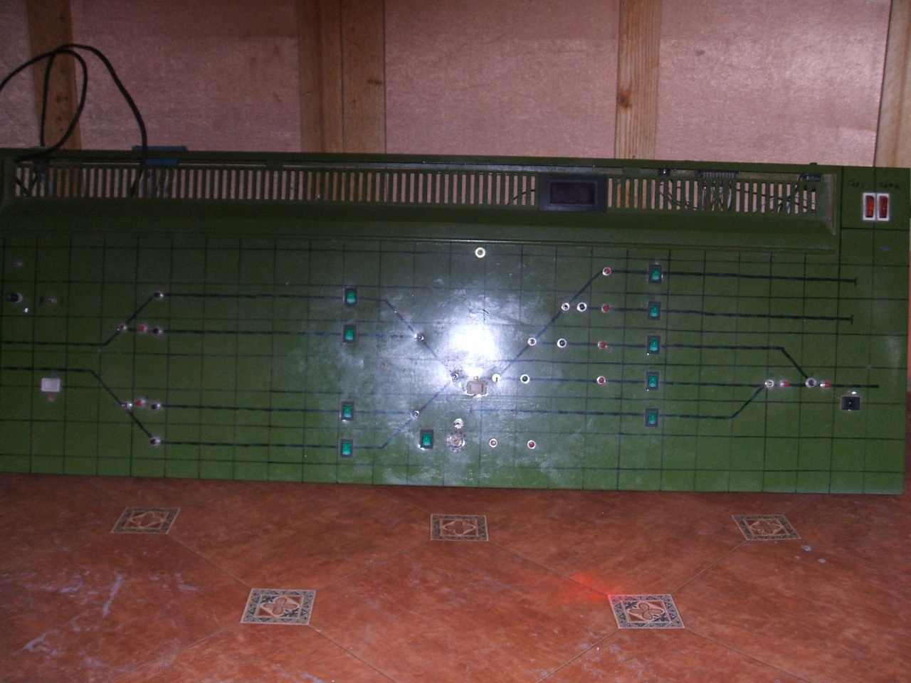

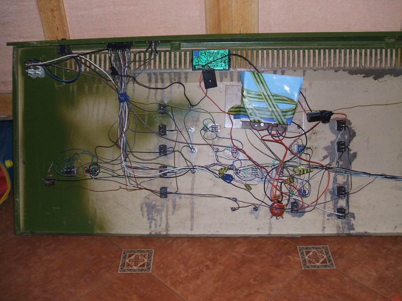

(#5106) sneider77 hozzászólása

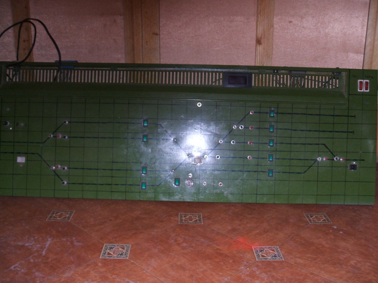

Feb 23, 2011 |

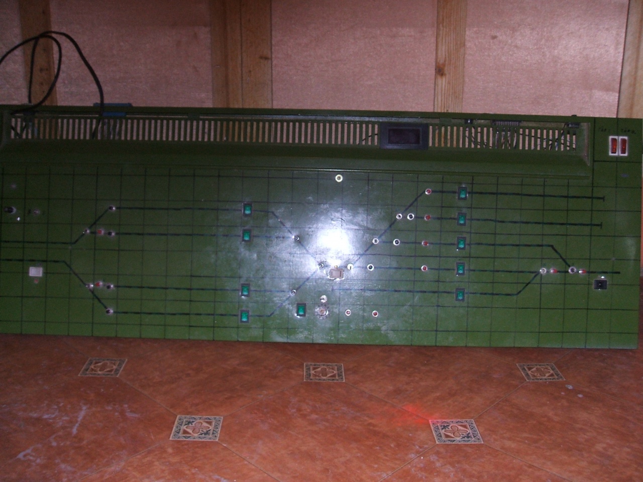

Végre elkészült ! |
(#5107) Frankye válasza sneider77 hozzászólására (#5106)
Feb 23, 2011 |
Spagetti-design!
Viszont a domino-pult jó lett.  |
(#5108) sneider77 válasza Frankye hozzászólására (#5107)
Feb 23, 2011 |
Köszönöm. |

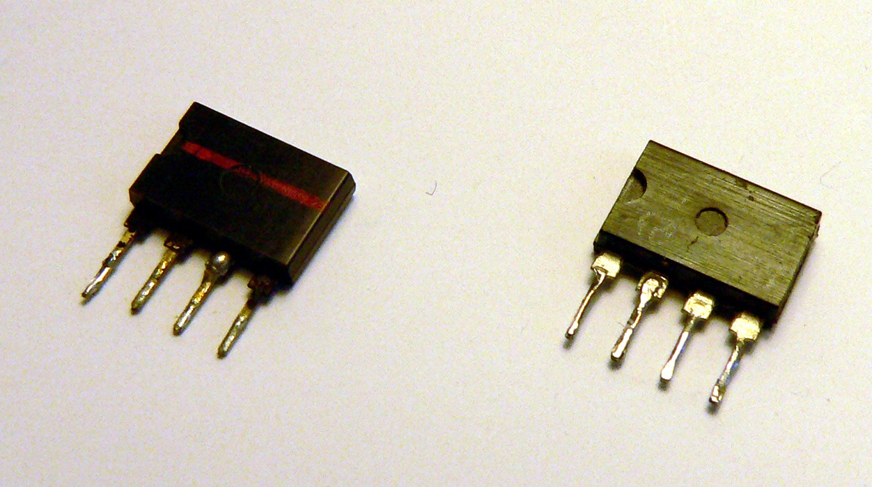

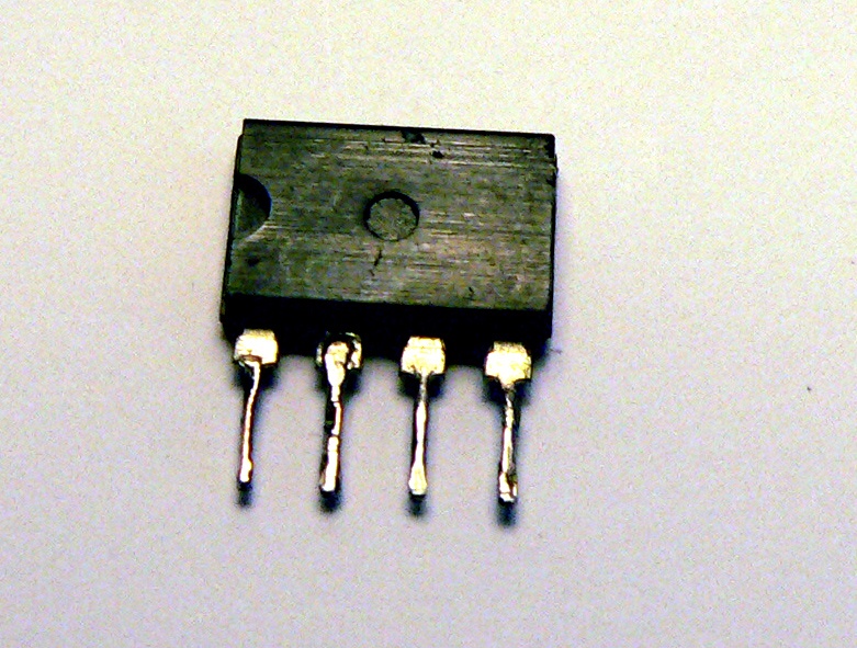

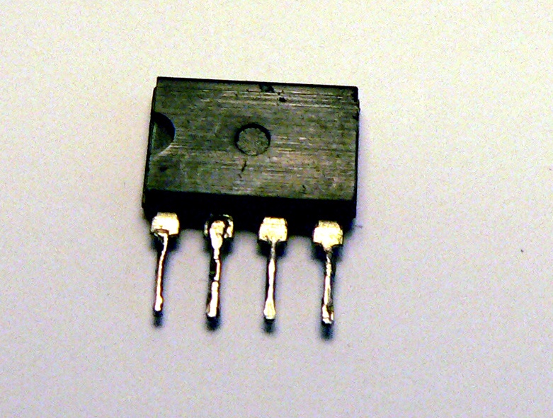

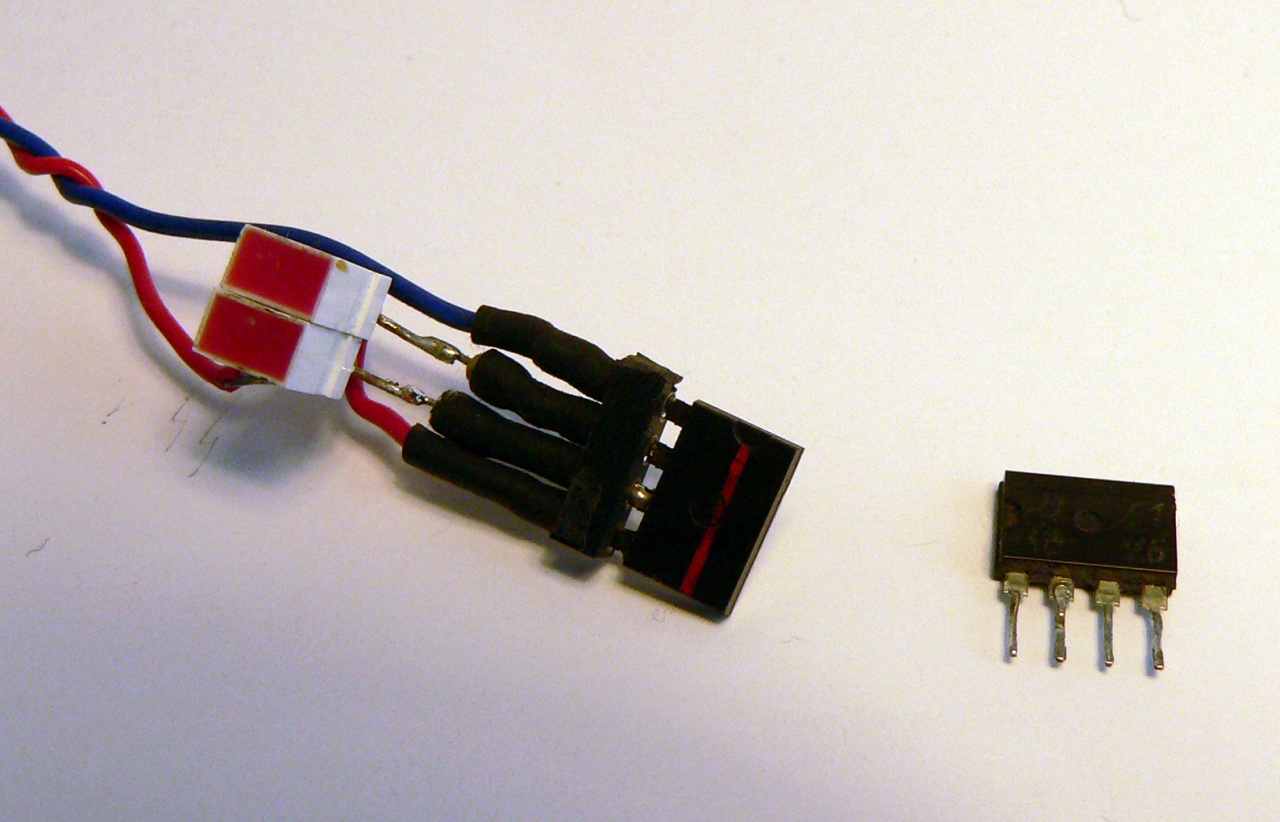

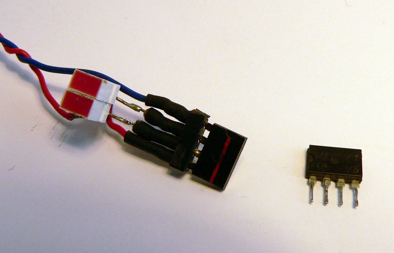

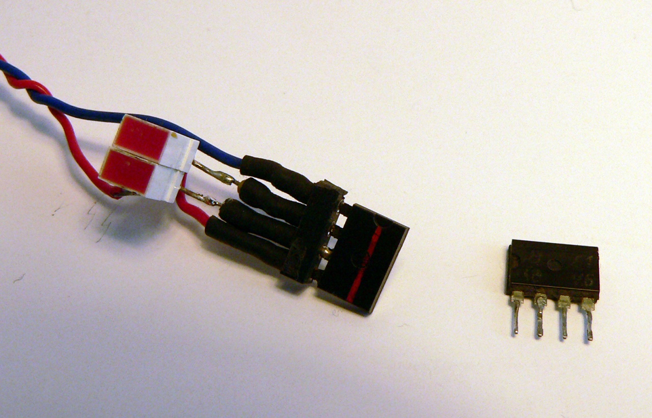

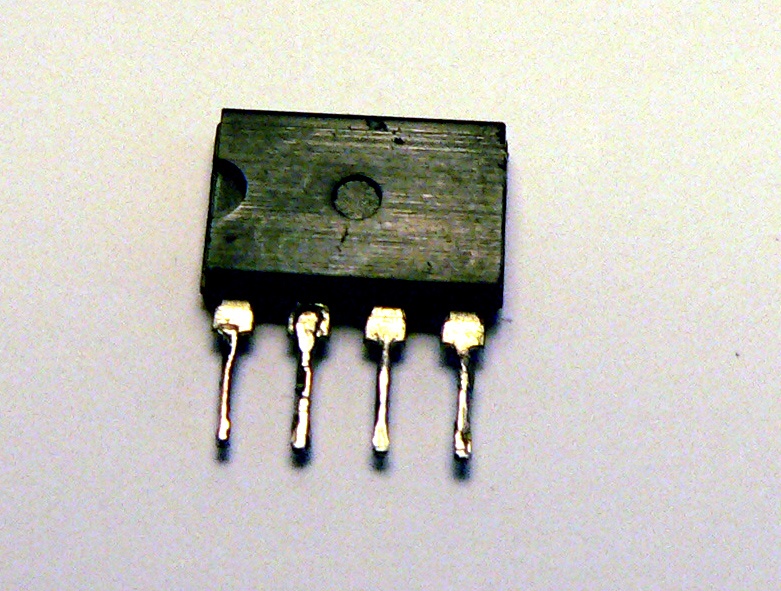

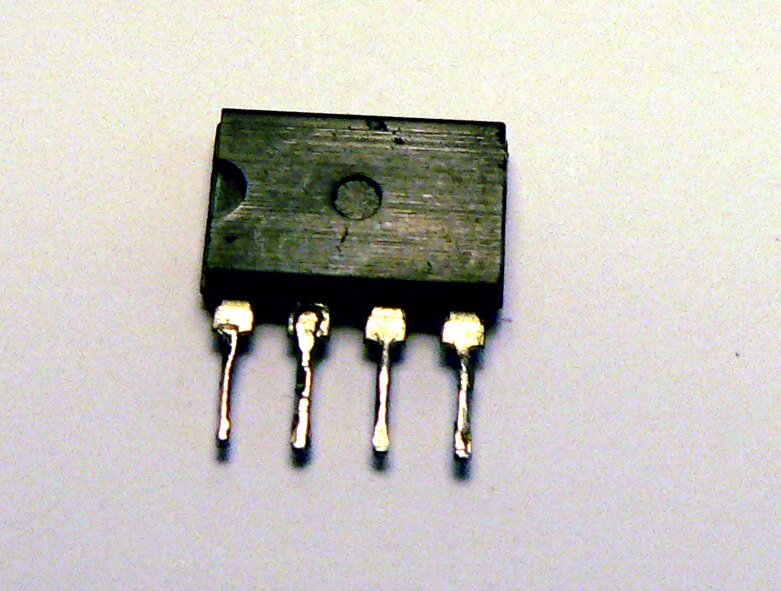

(#5238) Antal Miklós válasza városi szökőkút hozzászólására (#5227)
Márc 13, 2011 |

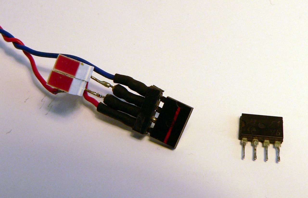

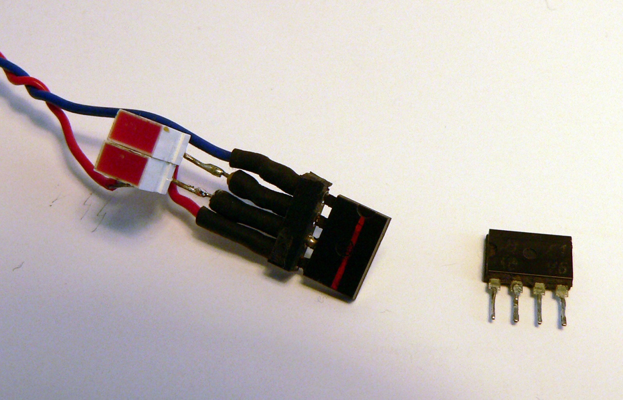

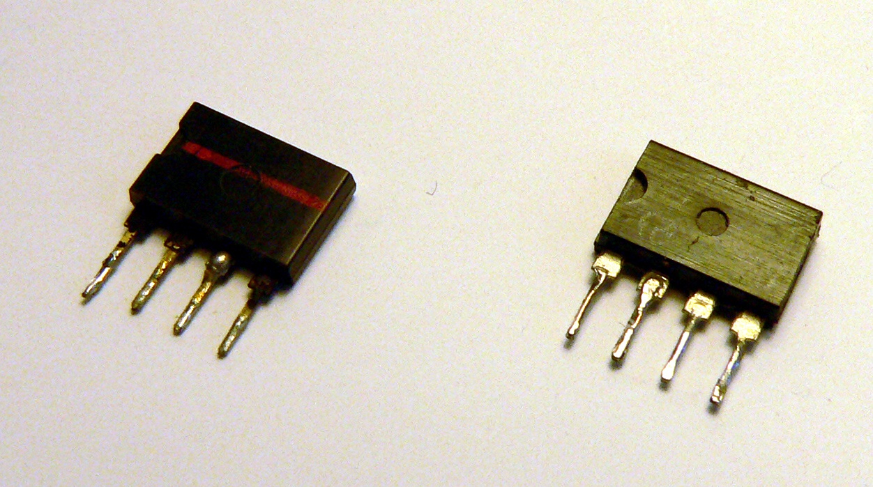

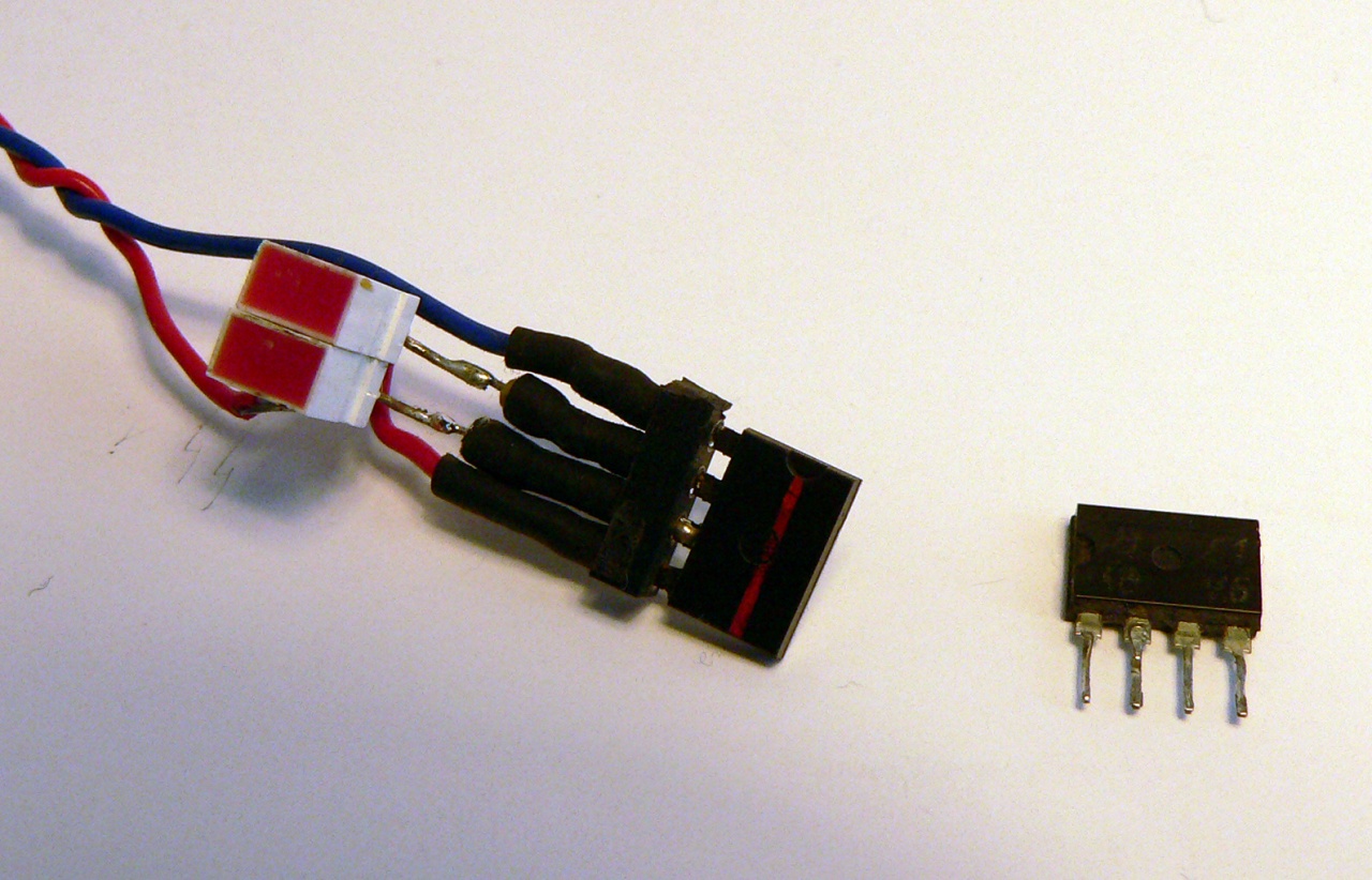

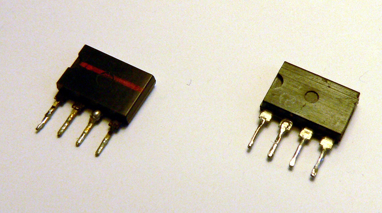

Szia "városi szökőkút,

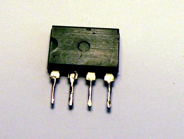

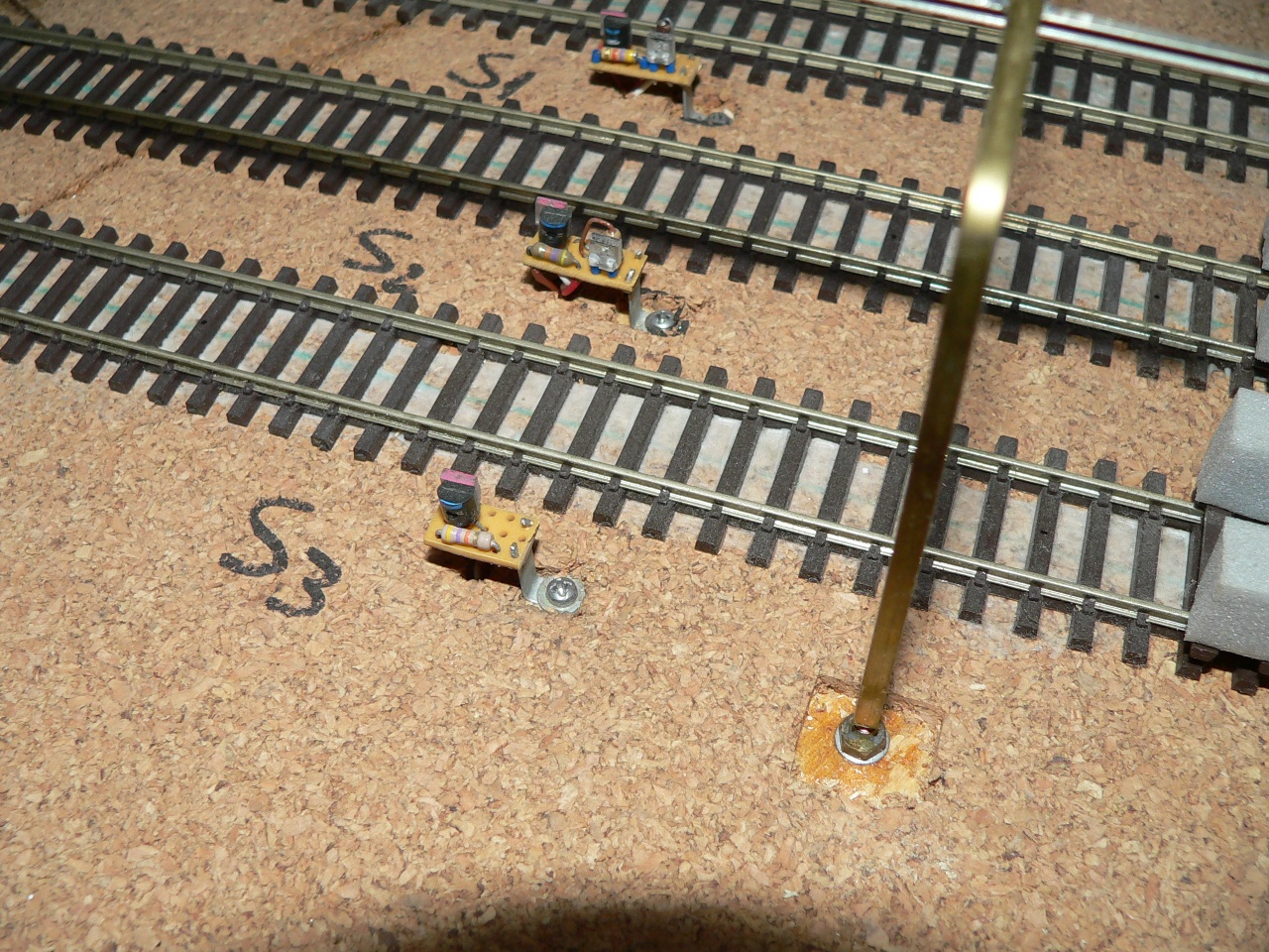

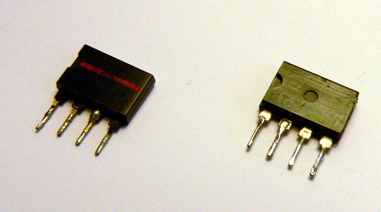

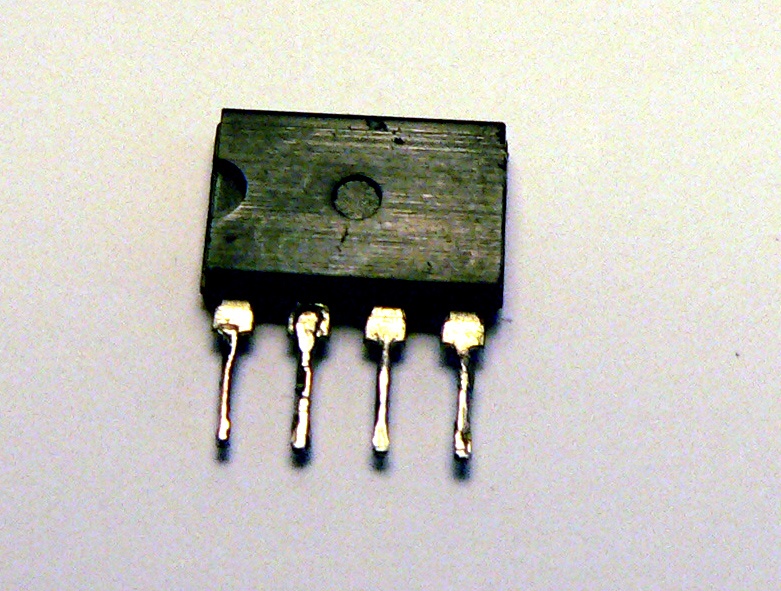

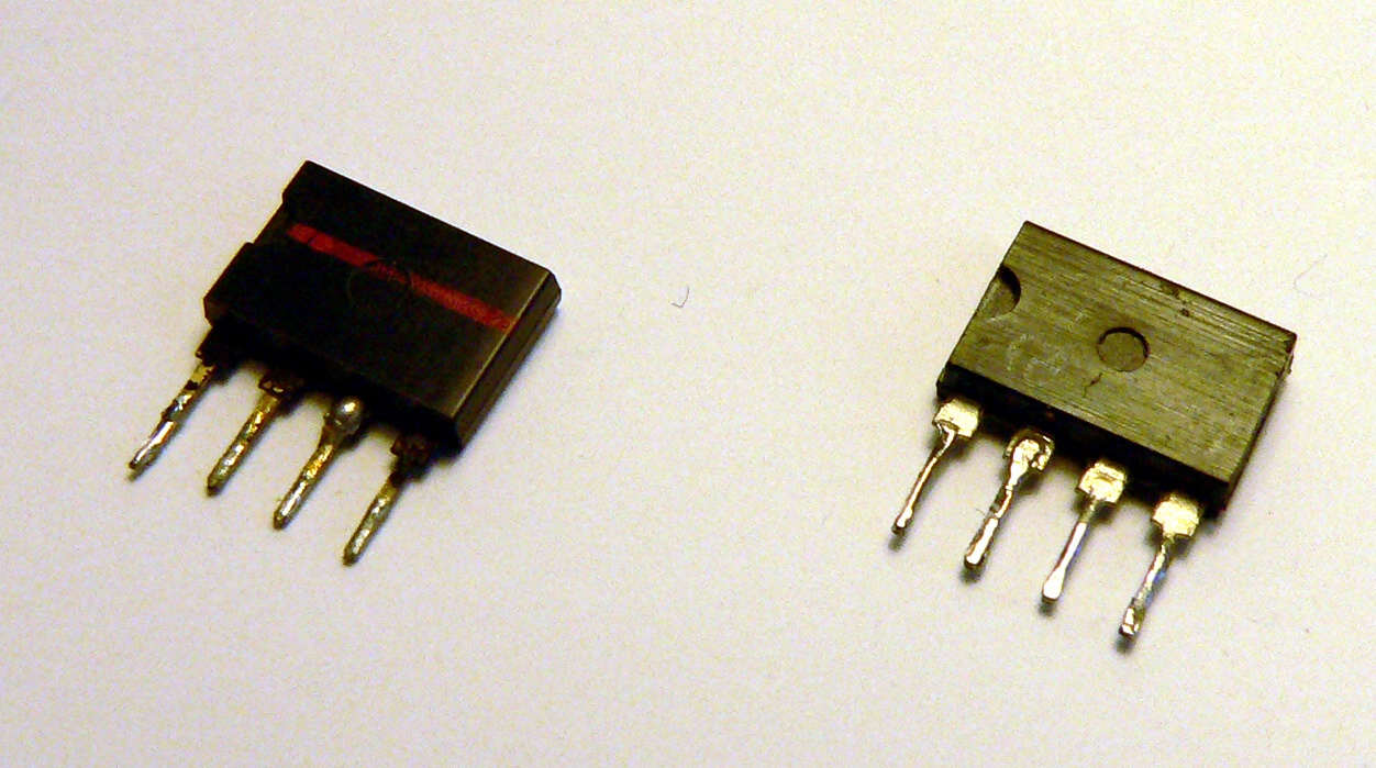

A nagyon régi magyar, vagy volt keletnémet billentyüzetekben található Hall IC. Ha szétszeded a billentyüzetet egy-egy nyomógombhoz 4 vezeték is csatlakozik.
A nyomógomb belsejében egy RFT B461 IC- található két féle kivitelben. lásd a képen.
Az IC bekötése jelöléstől jobbra: 1 föld, 2-3 kimenet (nyitott kollektor), 4 +5V. A kitermelt IC tesztelésre készitettem egy egyszerű ák-t. lásd a fotón.
A kollektorokra egy-egy 220Ohm csatlakozik majd a LED-k katódja. A közösített anódok a +5Vra vannak kötve. Mágnes elhaladásakor a LED-ek felvillannak. Lemérhető a müködtetési távolság.
A Hall IC-s billentyüzetek lágyak, viszint a nyomógomb miatt kicsit vastagabbak, robusztusabbak mint a mai újabb gyártmányok. Kinai, (PRC) Taivani, IBM, Dell stb billentyüzetekben nem volt Hall IC.

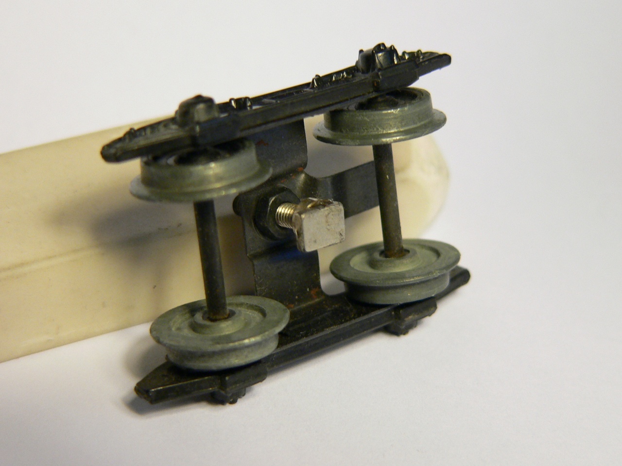

A beépített Hall IC-k tesztelésére érdemes egy teszt eszköz készíteni egy régi forgóvázból.
A Hall-IC-k a déli pólus elhaladására érzékenyebbek mint az északira.
(#5239) városi szökőkút válasza Antal Miklós hozzászólására (#5238)
Márc 13, 2011 |
Kedves Miklós.
Köszönöm a gyors választ ezek NDK-s ic-k ilyenek voltak a
régi NDK-s nyomógombos kapcsolókban sőt az első Wartburgom elektronikus gyújtását ilyennel oldottam meg.
Köszönöm a többi tanácsot is.
Maradok tisztelettel B.A. |

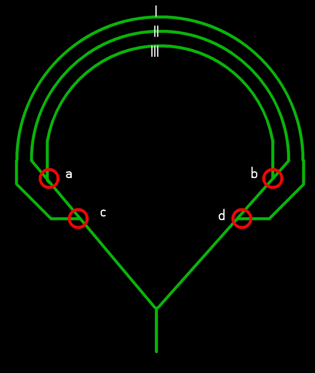

Kis segítség kellene  Tudna valaki egy kapcsolási rajzot rittyenteni, hogy hogy lehet a legegyszerűbben megoldani egy nem bizt. bejárati jelző, és a mellette lévő kiszigetelt szakasz vezérlését? (ugye a jelző Megállj! állásban a mellett e lévő szakasz nincs fesz. alatt, Szabad állásban pedig igen, de csak bejárati irány esetén)
A segítséget előre is köszönöm!  |
(#6355) Abs válasza KN25 hozzászólására (#6354)
Jún 14, 2011 |
Hm... "bejárati irány esetén". Hogy van megoldva az irányfigyelés? Amúgy legegyszerűbben kell egy kétáramkörös, kétállású kapcsoló, aminek az egyik áramköre a jelzőt kezeli, a másik meg a szakaszt.
Abs |
(#6358) Antal Miklós válasza KN25 hozzászólására (#6354)
Jún 14, 2011 |
Szia KN25
csatoltam a legegyszerűbb kapcs rajzot.
A rajzon a menetirány balról jobbra.
A szakasz két továbbmenő végét hidald át, hogy elektromosan a táplálás ne hiányozzon.
A szigetelt szakasz egy kétáramkörös kapcsolóra csatlakozik, melyel a szakaszt is és a másik áramkörön lévő LED-et is átkapcsolhatod.
A szigetelt szakasz a vágányhoz a D3 diódán keresztül azért csatlakozik, mert az ellentétes menetirány esetén nem kell a jelző képét figyelembe venni, tehát jobbrol balra történő haladásnál a mozdony nem áll meg.
A szakasz hosszát úgy válaszd meg, hogy a teljes sebességgel haladó mozdony is üzembiztosan meg tudjon állni. Ez HO esetén kb 25 cm, ha a mozdonyban van lendtömeg.
Ha látványosan akarod megoldani, akkor a bal oldali sinszálat még kb 15cm-el előrébb is szakaszold, és egy 10ohm vagy inkább 3db 1N5401 diódán keresztül csatlakoztasd.
Ez lesz a fékező szakasz.
Ha a jelző piros, akkor az első szakaszolás után már csökkentet feszültséget kap - fékezz a szerelvény - majd megáll. Zöld esetén csak lassul egy kicsit majd ujra a beállított sebességen halad.  |

Na, én is ilyesmire gondoltam, köszönöm mindkettőtöknek. Még egy kérdés... A trafóválasztást (vágányonként, állomáson) meg lehet oldani egy kétáramkörös háromállású kapcsolóval? |
(#6360) Antal Miklós válasza KN25 hozzászólására (#6359)
Jún 14, 2011 |
Többféle módszer, szakaszolás lehetséges:
azt kell mindig eldönteni, hogy "hogyan akarod vezérelni, és egyszerre hány vonat tudjon mozogni, és természetesen milyen motivum van felépítve, mi a pálya?
Pl: Ha egy kétvágányú fővonal egy átmenő pályaudvarral, akkor én ehhez minimum három trafót ill minimum három felé szakaszolnám. A két fővonal és az állomás azon részei, ahol az egyéb tolatások zajlanak.
Lehet ugy is szakaszolni, hogy van pl 3db trafód és mindegyik trafó kimenetén egy sokpólusu kapcsoló, mellyel mindegyik önnálló szakaszt áram alá tudod helyezzni. Természetesen ilyenkor védőáramkört kell építeni, hogy két trafó ugyanazt a szakaszt ne tudja táplálni, ill ha az egyik szakasz táplálását az egyik trafóról átadod a vezérlést egy másik trafónak. Ha nem egyforma a feszültség akkor a mozdony vagy megugrik (jobb esetben) vagy tönkremegy ha ellentétes polaritás kerül rá. Gondolj ilyenkor a többtengelyű mozdonyokra, melynek áramfelvételét nemcsak egy tengely biztosítja.
A legegyszerübb ilyenkor pl. egy bejárati jelzőnél a szakaszolást elvégezzni, ahol a jelzőig a táplálást az 1 trafó végzi utána a 2sz átveszi, de a jelzőnél meg kell állni.
Diódákkal is meg lehet oldani, mindenféle képpen mindkét oldali (jobb, bal sinszál) szigetelés szükséges.
Az elektronika (IC-k tranyó) itt sokat tud segíteni, ill automatizálni.
Nyugodtan kérdezz, szívesen válaszolok. |

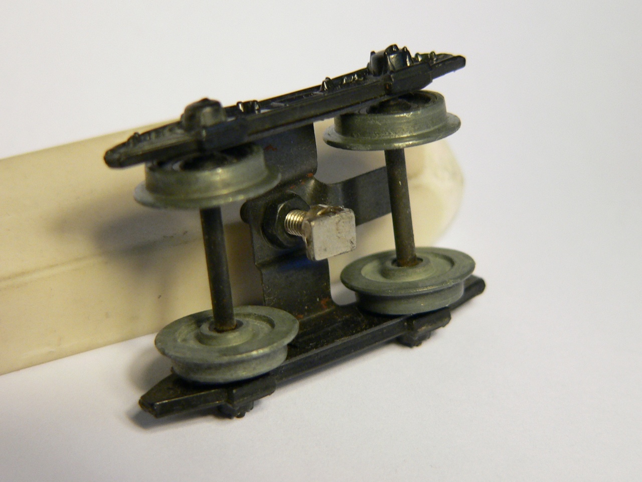

Átgondolva újra az egészet egy problémás pontot találtam a sinérintkező miatt: Mivel Ti is szakaszolással biztosítod a mozdonyok mozgását, ezért minden egyes szigetelt szakaszhoz kell egy független +5V táp, melynek a leirásom szerint a föld pontját kellene az elvágott sinszálhoz kötnöd. No és itt van a probléma, hiszen ha csak egy db +5V tápot használsz, akkor az egyesz szakaszolások miatt gyakorlatilag az egyik sin a +5V földjén keresztül össze van kötve, ezért ahány szakasz annyiszor kell az egymsától elválasztott +5V-t előállítani, vagy
más elhaladási érzékelést megvalósítani. Ezért döntöttem a mágnes és a Hall IC között, mert ebben azesetben teljesen el van választva a mozgatás/haladás és a vezérlés. Alkalmazhatsz még opto kaput pl régi egérből kiszedett Infra LED és fototranyó, csak ezt olyan magasra kell beépíteni, hogy az elhaladó szerelvény azt biztosan müködtesse.
Sajnos a modul rendszerű terepasztalnál, ahol nem csak a TE szerelvényed mozog, olyan megoldást kell választani, amit minden egyes járművön meg Kell valósítani. Frankye barátunk jóvoltából aki egy jó beszerzési és kedvező árú mágnest talált, a HALL IC-s vagy REED érintkezős módszer bizonyul a leg biztosabbnak. Legutóbb a Jobbágy utcában lévő amatőr boltban találtam olyan 101 gombos számítógép billentyűzetet, ami Hall IC-vel volt szerelve. Ezzel mindjárt 101 db HALL IC-hez jutottam. Érdemes a lomtalanításokat is figyelni. A Hall IC-s billentyűzetet arról lehet felismerni kivűlről, hogy egészen lágy, ha PC-re van kötve, a nyomógomb megnyomása alatt már a kivánt karaktert megjeleníti, nem kell a gombot "tökig" megnyomni. Szétszedve, egy gombhoz 4 vezeték csatlakozik egy mátrixponthoz.
