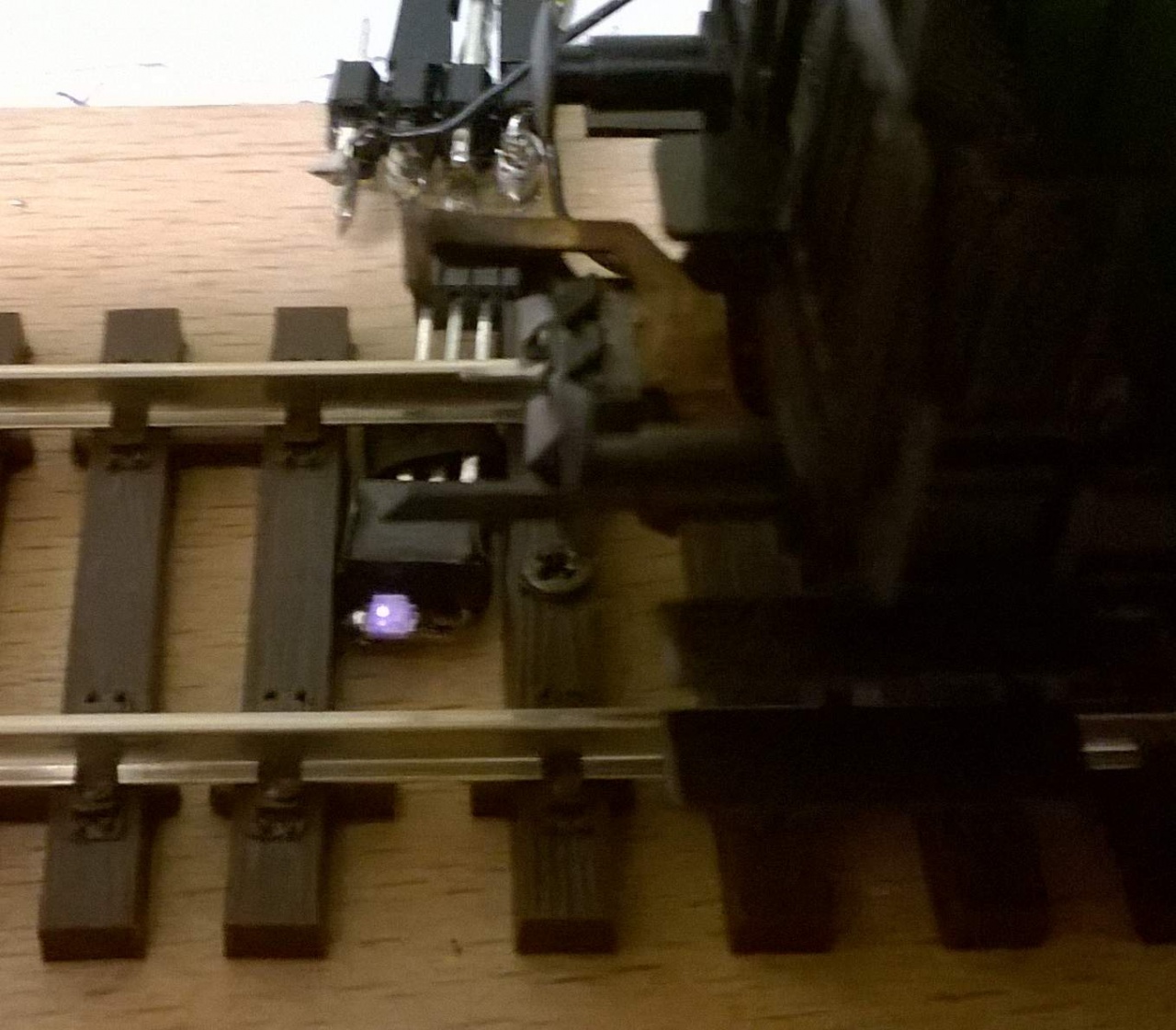

(#57349) etwg válasza diginewl hozzászólására (#57348)
Szept 25, 2017 |

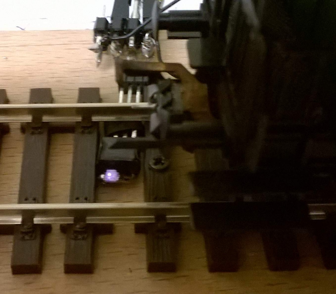

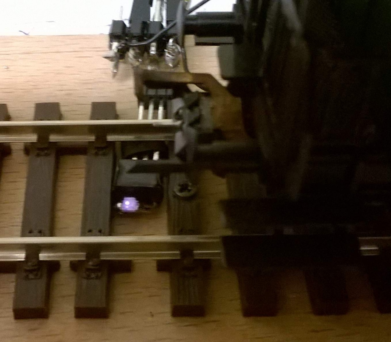

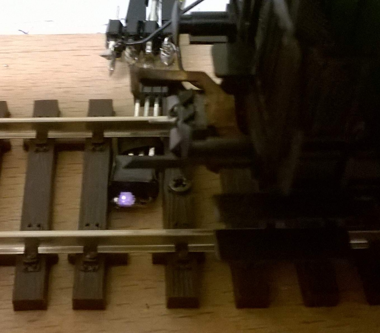

Jobban nézd meg az adatlapot. Legalább 2 képen láttam a nyilat az érzékelö felületre. |
(#57351) etwg válasza diginewl hozzászólására (#57350)
Szept 25, 2017 |
A korábban belinkelt képen is ott van a Detector center nyil, ettöl több nem hiszem hogy kell.  |
(#57352) diginewl válasza etwg hozzászólására (#57351)
Szept 25, 2017 |
Magyarán az érzékelő oldalon levő, a kivezetésekhez közel eső pici lencse csak megtévesztés, mert az érzékelő a lapka közepén van.
(nekem ez jön le) |
(#57353) etwg válasza diginewl hozzászólására (#57352)
Szept 25, 2017 |
Nincs ilyen IC-m, de szerintem ez van. Az a "lencse" csak egy lyuk ( halvány fogalmam sincs, hogy minek).
Egészen biztos, hogy az egész felület erzékeny hiszen az IR fény kevésbé irányithato.
Az biztos, hogy a tetején van valami védelem a normális fény ellen. |
(#57354) Lazsi válasza diginewl hozzászólására (#57352)
Szept 25, 2017 |
Az a lyuk nagy eséllyel technológiai okokból van ott... Vagy gyártáskor/ellenőrzéskor vagy pedig felhasználáskor (automata gyártósoroknál) van szerepe (pl. pozicionálás). |
(#57355) diginewl válasza etwg hozzászólására (#57353)
Szept 26, 2017 |
Köszönöm mindenkinek a választ! Így már világos, hogy az a lencsének látszó rész nem a szeme az ic-nek
Feldobtam egy hevenyészett videót.
Itt lehet megnézni.
5V bemenetet kap. Először csak szórt fény van, aztán egy 30W-os halogén közvetlenül rávilágít az IC-re 10cm-ről. Ennek ellenére szépen működik.
Kicsit gyengén látszik a piros LED, mert elnyomja a halogénlámpa fénye.
(Alagútban is használható, mert kb 6 cm távolságról már tükröződő felület sem kapcsolja be az érzékelőt.)
Kipróbáltam 12V-ról is. Ugyanezzel a kapcsolással. Tökéletesen működik.

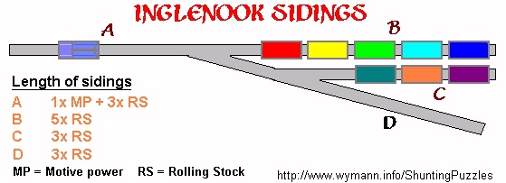

(#57366) flocsy hozzászólása
Okt 1, 2017 |
Sziasztok,
elektronikailag analfabeta vagyok, ezért elnézést, ha nem szakszerű kifejezéseket használok...
Szeretnék építeni egy Inglenookot Kato Unitrack sínekből. Mivel a célközönség gyerekek úgy szeretném megépíteni, hogy "bolondbiztos" legyen, vagyis pl a váltókon ne forduljon elő siklás amiatt, mert rossz irányba állították, ezért a kezelőpulton nem az egyes váltókat, hanem a vágányutakat szeretném állítani és jelezni (LED-del). Továbbá jó lenne, ha az áramkör védené a kitérők tekercseit azzal, hogy ha valaki sokáig "rátenyerel" az egyik gombra, akkor ne égjen le a tekercs. Bónuszként kérdezem, hogy arra van-e ötlet, hogy lehet kivédeni azt, ha a gyerkőcök egyszerre több gombot nyomnának meg.
Ehhez kérném a segítségeteket.
Annyit tudok a Kato unitrack kitérőkről, hogy egy darab elektromágnes van bennük, és a váltáshoz a 12V egyenáram polaritását kell felcserélni.
A tervem, hogy az asztal szélén lenne egy kezelőpult a pályatervvel, és a három vágányon lenne egy-egy nyomógomb és egy egy LED (vagy esetleg a kettő kombinálva ilyennel: Bővebben: Link
Mindíg csak a kiválasztott vágányútnak megfelelő LED világítana és ha megnyomnák valamelyik vágányon a nyomógombot, akkor beállítódna a vágányút. Értelemszerüen ez azt jelentené, hogy a két kitérő egyszerre kapná az áramot, bár lehet, hogy átváltani nem kell, mert már jó irányban áll.
Flöcsy

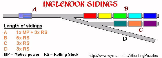

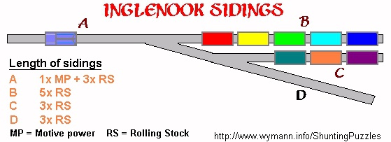

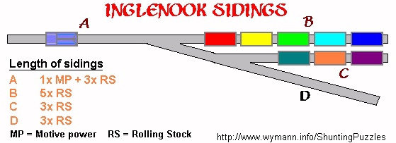

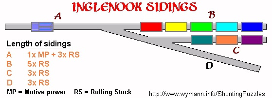

(#57385) flocsy válasza etwg hozzászólására (#57383)
Okt 2, 2017 |
Az Inglenook vágányterve pofonegyszerű.
Elképzelésem szerint ideálisan 3 nyomógomb lenne, amelyek megnyomására beállítódna a vágányút és egy LED jelezné a panelen a kiválasztott vágányt.
más:
Mivel kezdőknek készül egyrészről az lenne célszerű ha mindig csak a kiválasztott vágányon lenne áram - másrészt viszont jó lenne, ha kis 2 tengelyes mozdonykával lehetne a tolatásokat végezni és nem akadna el a kitérőn - ezért még keresem a jó megoldást ilyen szempontból is (insulfrog vs electrofrog) Mondjuk annyiból egyszerű a helyzet, hogy mindig csak 1 mozdony lesz az asztalon. |
(#57386) etwg válasza flocsy hozzászólására (#57385)
Okt 2, 2017 |
4 gomb fog kelleni
A
B
C
D
Mindig 2 gomb megnyomásával választod ki a vágányutat A plusz 1 a BCD közül.
Ha olyan váltot veszel, ami kapcsolja a vágányt (PECO) akkor ennyi az egész. ( néhány dioda kell csak ehhez meg egy táp)
Ha nem PECO a válto, de MTB a meghajto akkor a motor kapcsolja majd az áramot a sinekbe.
Ha a pultra is kell visszajelzés az az MTB esetében szintén megoldott ( extra drotok nélkül).
Döntsd el, hogy melyik sinrendszernél maradsz és milyen motort használsz, s akkor léphetünk tovább. |

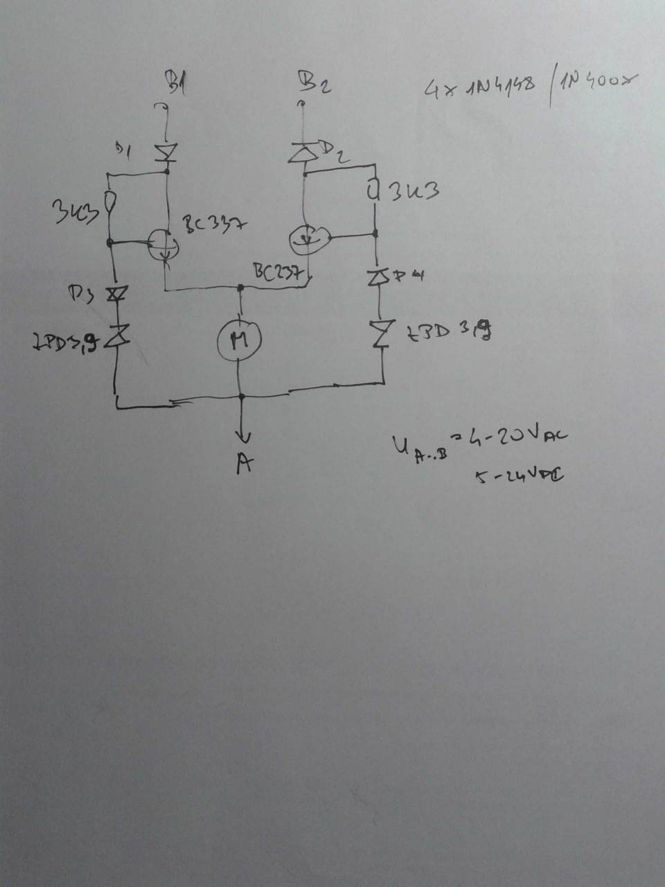

(#57387) csíkosháTTú válasza flocsy hozzászólására (#57382)
Okt 2, 2017 |
Közben konzultáltam a nagyobbik fiammal, váltónként elég lesz egy L272-es IC. Ez egy motor vezérlő, dupla erősítő, amit hídba lehet kapcsolni, és pofon egyszerű vezérelni. Már abban az esetben, ha KATO lesz a sínrendszer, a mi szempontunkból szerencsétlen váltójával.
L272 adatlap itt! |

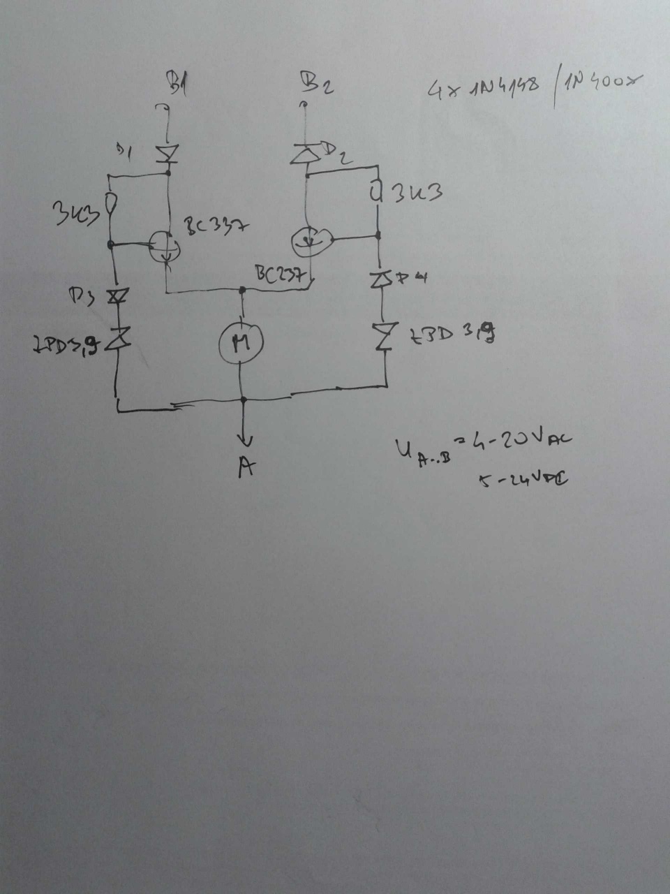

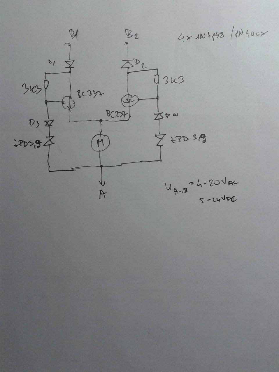

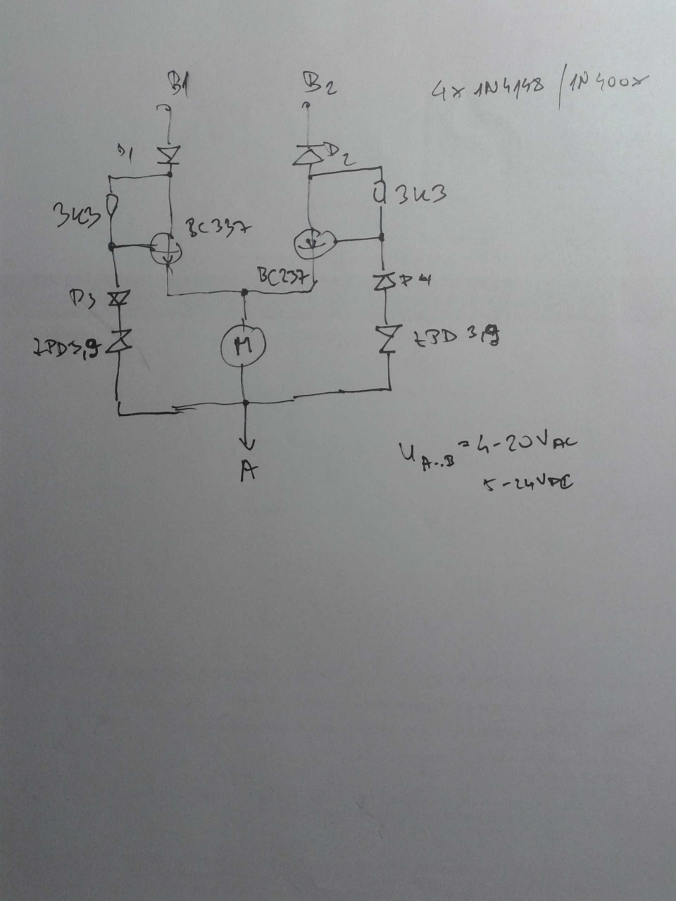

(#57427) piltdownman válasza csíkosháTTú hozzászólására (#57105)
Okt 5, 2017 |
Idézet: „Meggyötörtük a műhelyben Laci kísérleti ketyeréjét. Nem rossz! Sőt! Ha lefogtam a motort, akkor sem ment 50mA fölé az áramfelvétel. ”
Váltógyártó Művész Úr, ehhez mit szólsz? |
(#57428) piltdownman válasza piltdownman hozzászólására (#57427)
Okt 5, 2017 |
Csak AC-ról. |

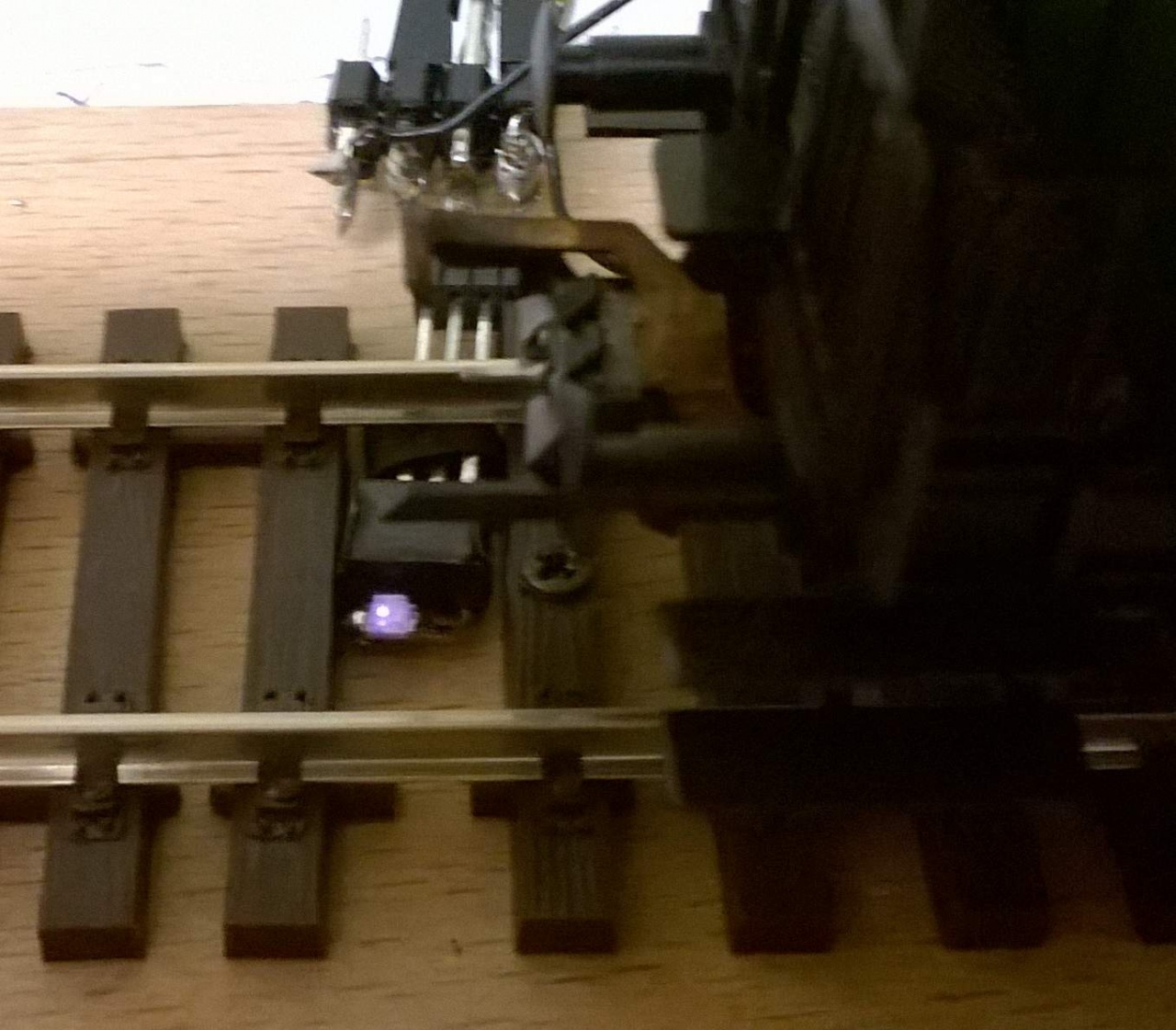

(#57508) diginewl válasza diginewl hozzászólására (#57355)
Okt 20, 2017 |
Tiszteletem!
Még mindig Is471f (megjött kínából is a csomag, a Conrad ár töredékéért)
Itt egy kép, hogy hol tartok. A vagon ilyen belógása esetén már jelez a rendszer. Azaz teljesen megbízható, akár vágány foglaltságjelzőként is használható - ezen még gondolkodom.  (a vagon alá nem kell semmilyen tükör/stb. Viszont H0-nál nagyobb léptékhez nem jó, mert a matt fekete vagonok alját még 2-3mm plusz távolságig érzékeli, de az felett NEM! (egy nullás kocsit lehet nem vesz észre.
Egy (kettő) technikai problémám van vele:
Kb 50 cm-ről, ha rávilágít kettő 30W-os halogénlámpa, akkor bekapcsol az érzékelő. Egy halogén lámpa 20 cm-ről teszi használhatatlanná az érzékelőt. Ez azért furcsa, mert az először készített hevenyészett videón szinte 10cm-re van a lámpa az érzékelőtől, akkor sem zavarta.
Szóval ezt nem értem.
Nagyon könnyen kinyiffan az ic. Vigyázni kell a feltöltődésre.... sikeresen kinyírtam egyet  |
(#57509) etwg válasza diginewl hozzászólására (#57508)
Okt 20, 2017 |
Kerüld a halogén lámpát, mert az tul sok IR fényt ad. Moder LED-ekkel ilyen gondod nem igen lesz. |
(#57510) diginewl válasza etwg hozzászólására (#57509)
Okt 20, 2017 |
Itt most pont azt próbálgatom mennyire zavarja a külső fény.
Ha majd be fogom építeni, ne akkor szembesüljek bajokkal. |
(#57521) diginewl válasza diginewl hozzászólására (#57508)
Okt 21, 2017 |
Törpöltem még egy picit.
Tettem a led-re egy kis zsugorcsövet. Így már nem zavarta a halogén lámpa, viszont a matt vagonaljat már nem érzékelte 100%-osan - túl sok fényt vett le a cső.
Még próbálok 1206-os, nagyobb smd leddel próbálkozni, de szerintem már ez is így elég, hiszen nem fogjuk 30-40 centiről halogénlámpával megvilágítani a pályát
(#57534) diginewl válasza diginewl hozzászólására (#57521)
Okt 23, 2017 |
Befejezve eszmefuttatásaimat:
Rendeltem nagyobb smd ledeket 3528-ast azt könnyebb lesz beforrasztani mint ezt a minit. Egy hónap múlva megérkezik, aztán kiderül jó lesz-e.
Az infra/halogénlámpa teszt rejtélyem pedig megoldódott: a feltett videón más szögből világít a halogén lámpa. Ha a halogén fénye az ic-re néz akkor beérzékenyíti - ez van. |
