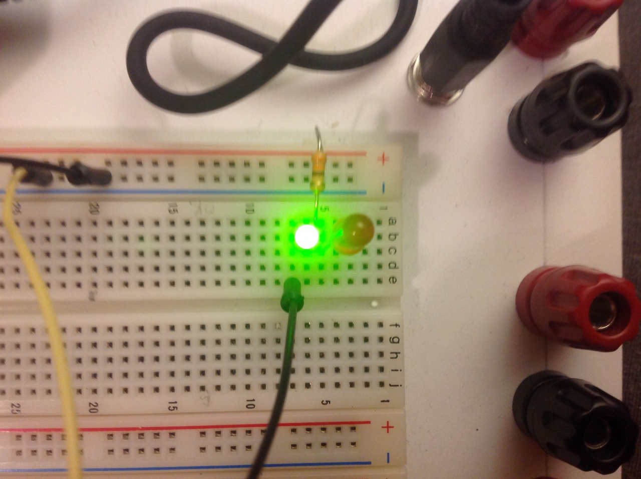

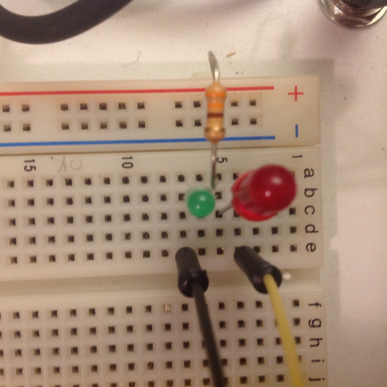

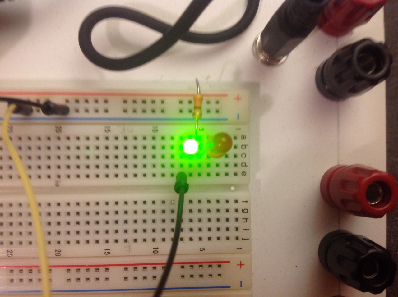

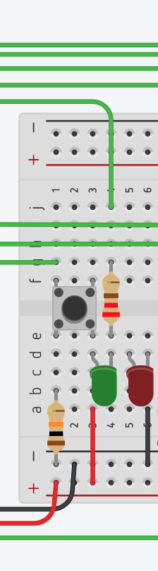

Van egy kb kész arduino progim és kapcsolásom. Az arduino egyik lábára egy ellenálláson keresztül egy zöld LED-et kötöttem, és a programból HIGH vagy LOW jelet kapcsolok a lábra, és ezek alapján ég vagy nem ég, jelezve, hogy az a vágányút van kiválasztva.
Meg lehet csinálni plusz arduino láb felhasználása nélkül, hogy legyen egy piros LED is, ami pont "fordítva" világít a zöldhöz képest? (piros XOR zöld) |

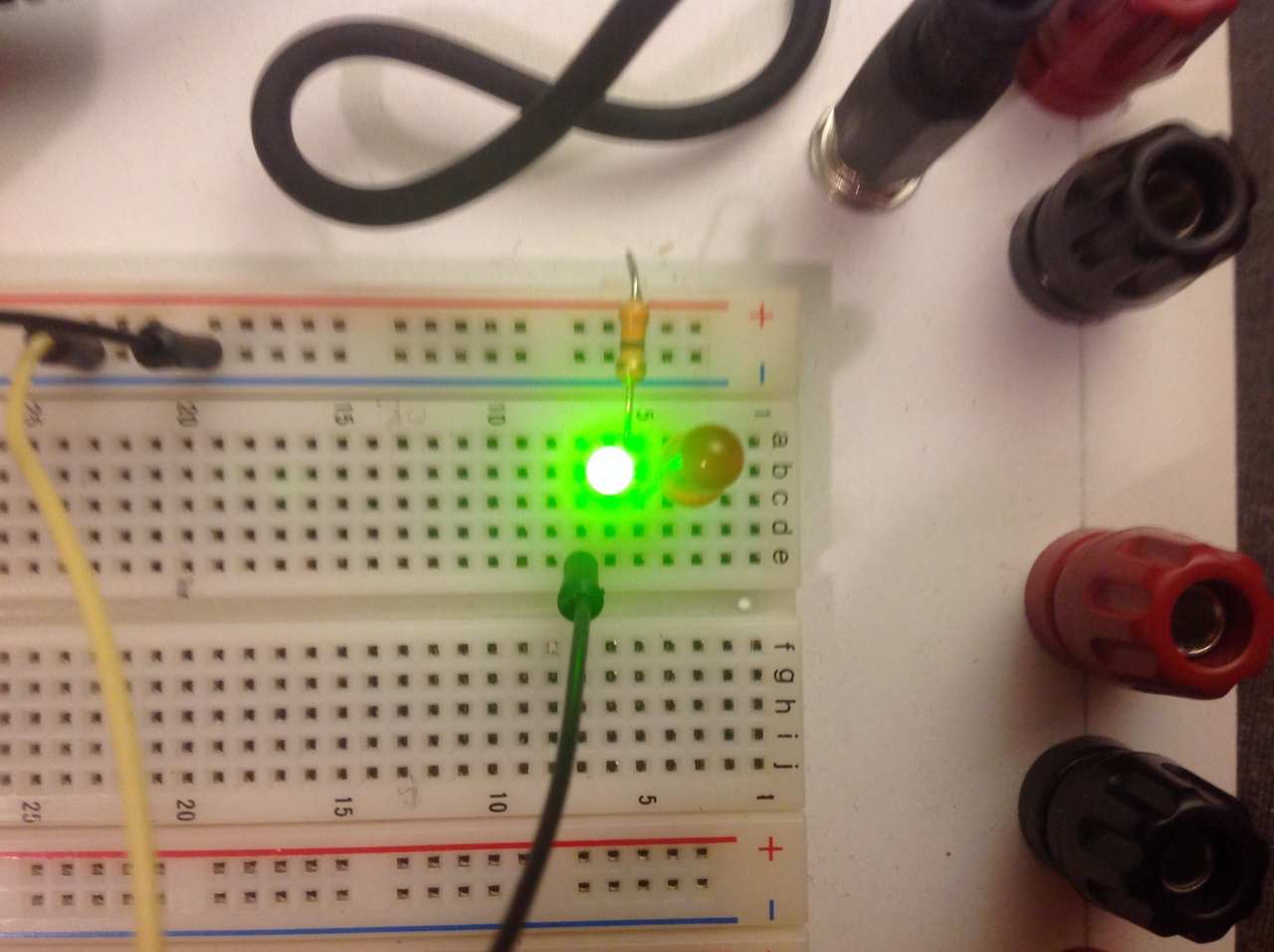

(#57600) etwg válasza flocsy hozzászólására (#57599)

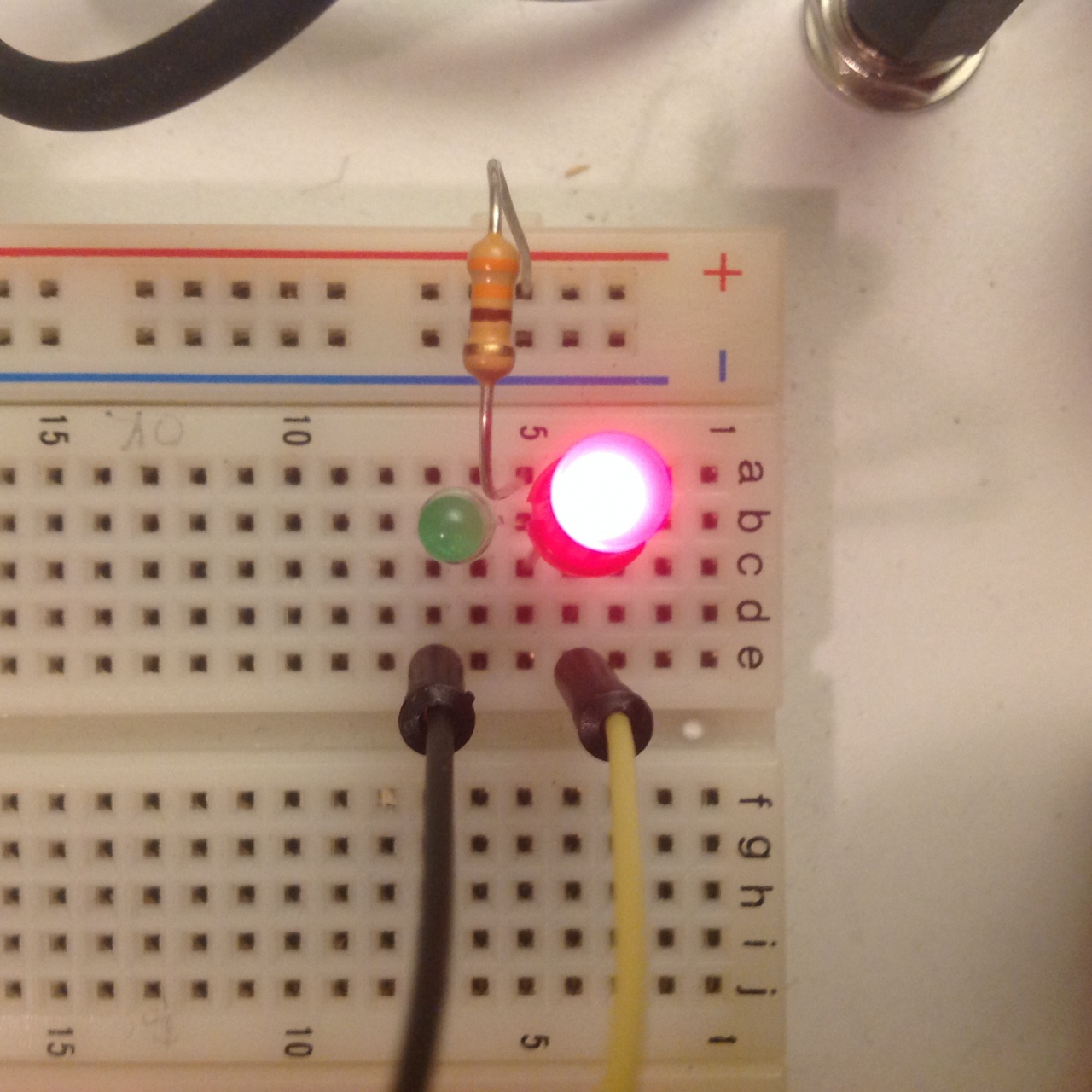

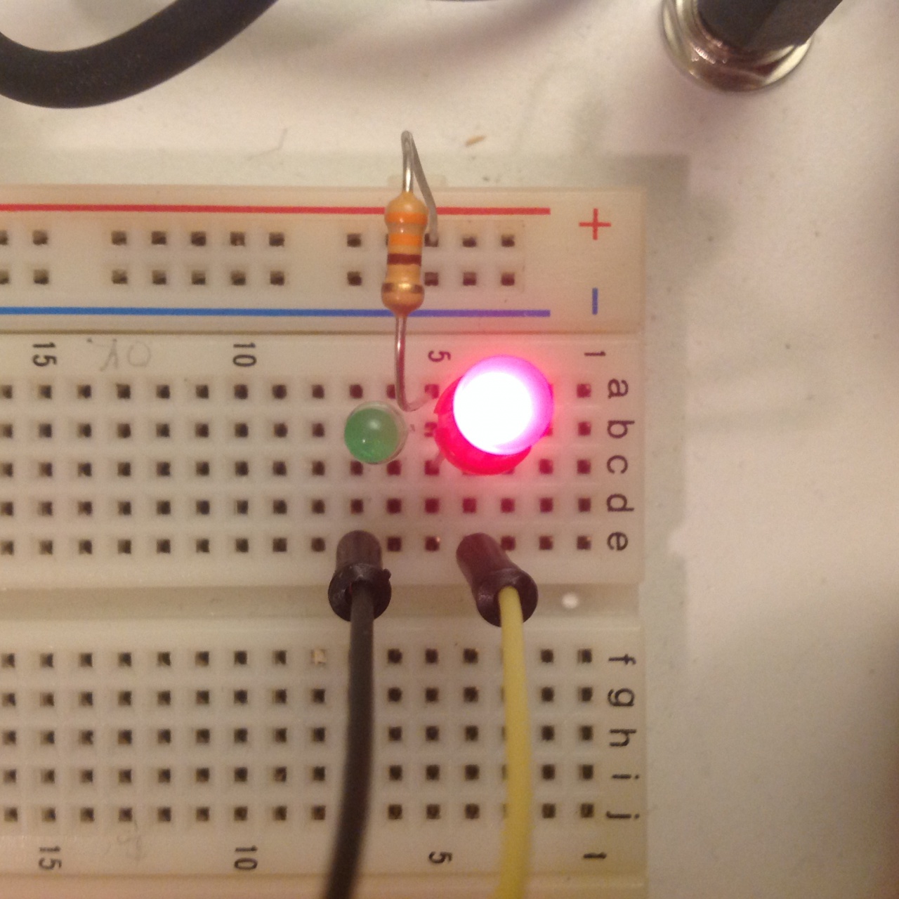

Nov 5, 2017 |
Probáld ki igy ( sajnos nem tudok most rajzolni).
Kösd a zöld LEDet egy ellenállásal a +5V és a GND közé. Az ellenállás menjen a +5V-ra. Igy a zöld alapbol világitani fog.
A piros LED anodját kösd a zöld LED anodjához a katodját meg az Arduino kimenetére. Ha most az Arduino kimenetét LOW-ra állitod, akkor a piros fog világitani a zöld nem. (A kapcsolás csak akkor müködik, ha az egyik LED piros a másik meg zöld, kék vagy fehér, mert a LEDek különbözö nyito feszültségét használja ki).
Ha mégse menne jol , akkor a zöld LED katodja meg a GND közé iktass be egy 1N4148-s diodát. |

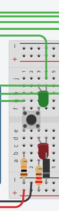

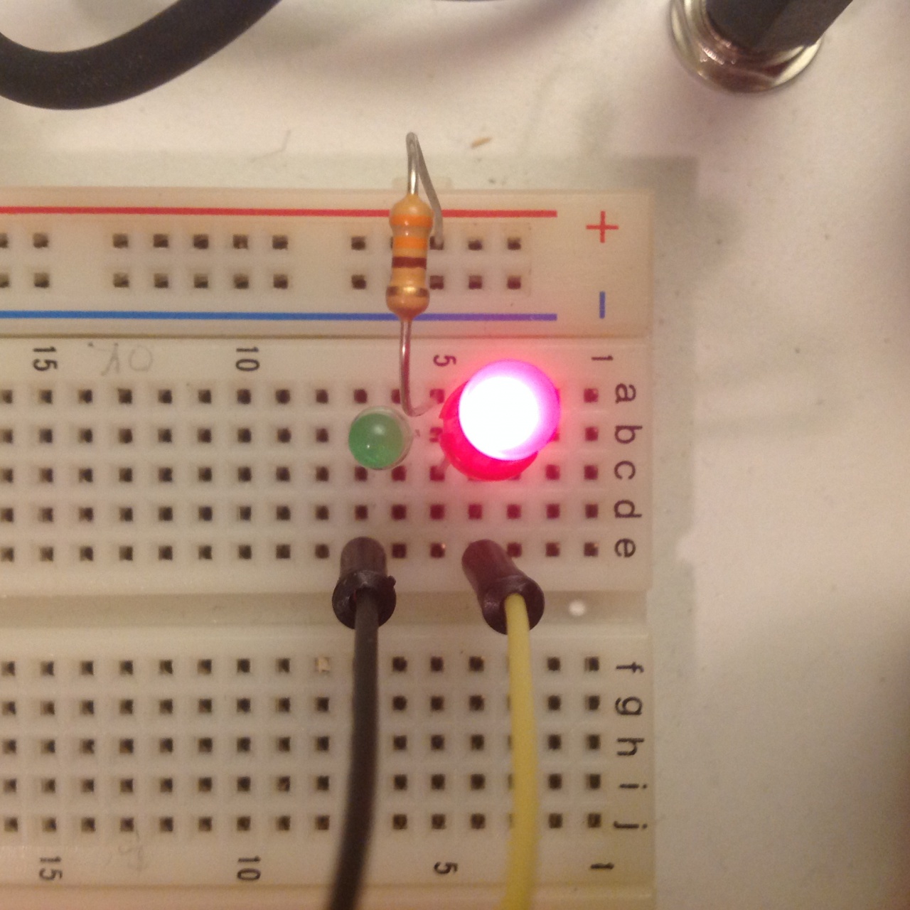

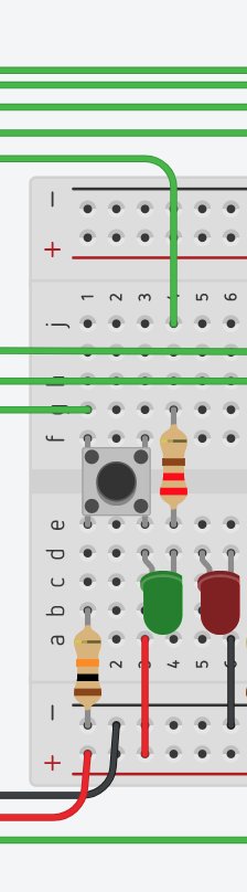

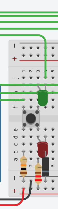

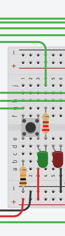

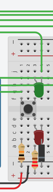

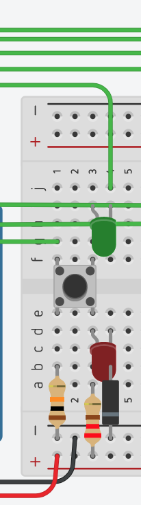

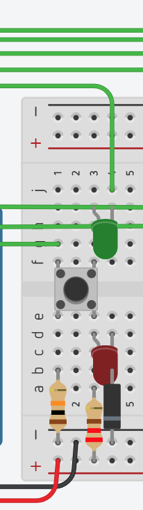

(#57604) flocsy válasza etwg hozzászólására (#57600)
Nov 5, 2017 |
Kipróbáltam az arduino emulátorban. Jó az irány, de nem biztos, hogy menni fog. Persze nem tudom, hogy az emulátor mennyire pontosan utánozza a valóságot...
A baj az, hogy úgy tűnik, hogy mindkét LED egyszerre világít. Amikor betettem a diódát az általad még zöldnek hívott LED katódja és a GND közé akkor javult a helyzet, most már egyértelműen látni, hogy melyik LED ég erősen és melyik halványan. Ezután kicseréltem a piros és zöld LEDet, hogy a zöld jelezze a beállított vágányutat.
Az lenne a kérdésem, hogy van-e valakinak másik ötlete?
És ha nincs (vagy akár akkor is), akkor, ha ezt próbálom megépíteni, akkor amikor élesben kipróbálom lehet ezt valamelyest finomhangolni mondjuk azáltal, hogy kisebb vagy nagyobb ellenállást teszek be? Vagy ez nem fog menni, mert csak a LED-ek nyitófeszültsége határozza meg mennyire világít a "halvány" LED?
(#57605) csíkosháTTú válasza róbertke hozzászólására (#57602)
Nov 5, 2017 |
Annak, hogy az adott tápegységet milyen konnektorba lehet dugni, nem sok köze van ahhoz, hogy mire használjuk a kimenetét. |
(#57606) etwg válasza flocsy hozzászólására (#57604)
Nov 5, 2017 |

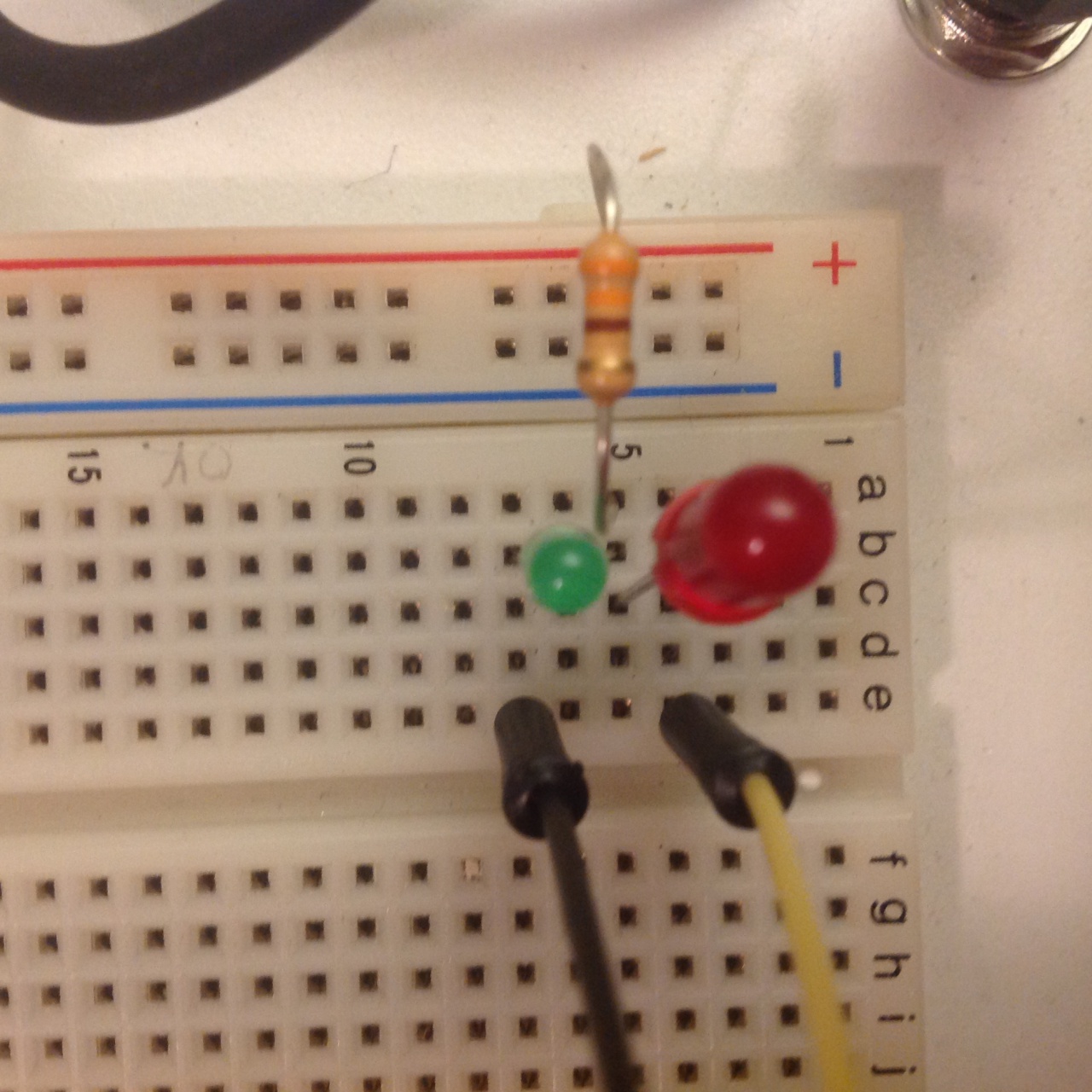

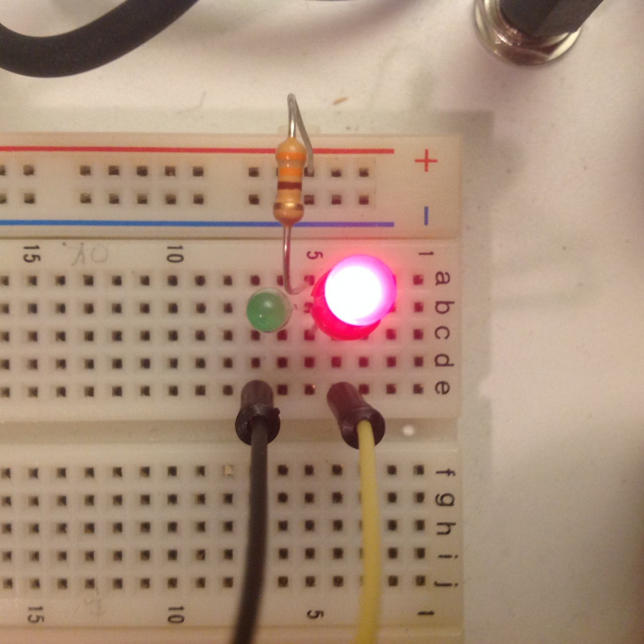

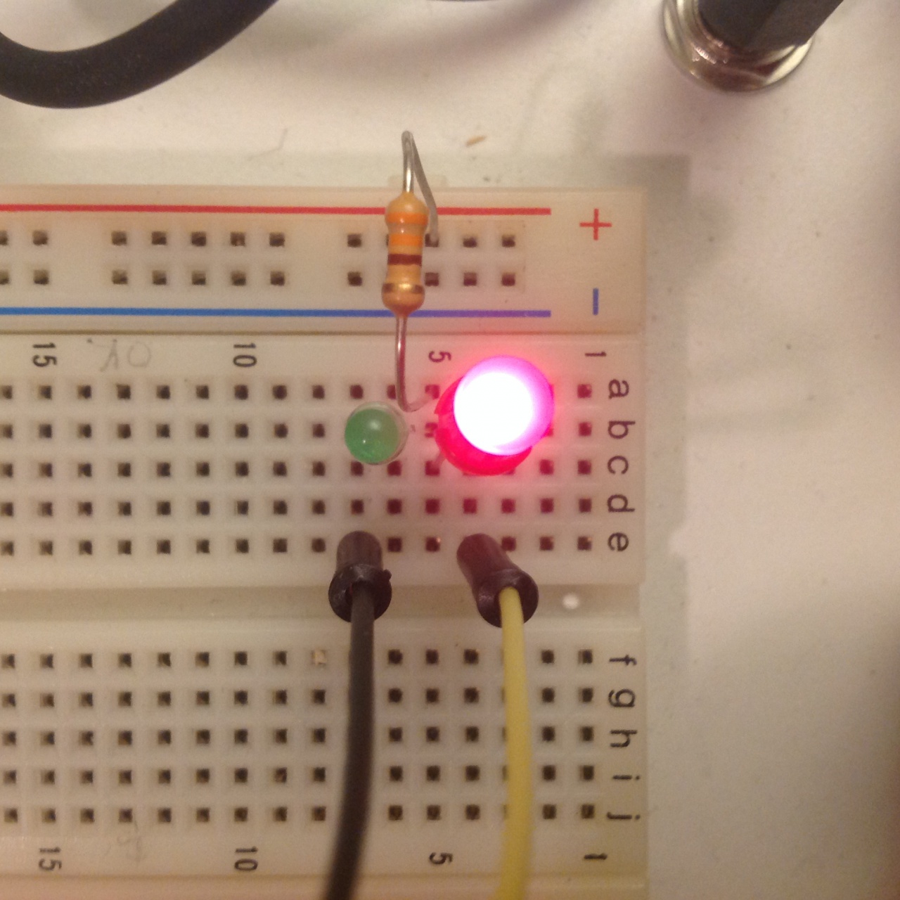

Cseréld ki a zöldet pl kékre és ugy probáld ki - mennie kell. Mindig a pirosat kell a szinessel párhuzamosan kapcsolni, ha ez megtörténik a szinesnek ki kell aludnia. Ha van voltméröd, akkor alaphelyzetben mérd med a világito szine LED anodján a feszültséget. (>2,2V -nak kell ott lennie). Ha leföldeled a piros katodját akkor a feszültségnek 2V alá kell esnie.
A berakott képet nem tudom követni, mert ott a zöld a felsö részen van, és a nyomogombrol sem irtál eddig egy szot sem. |

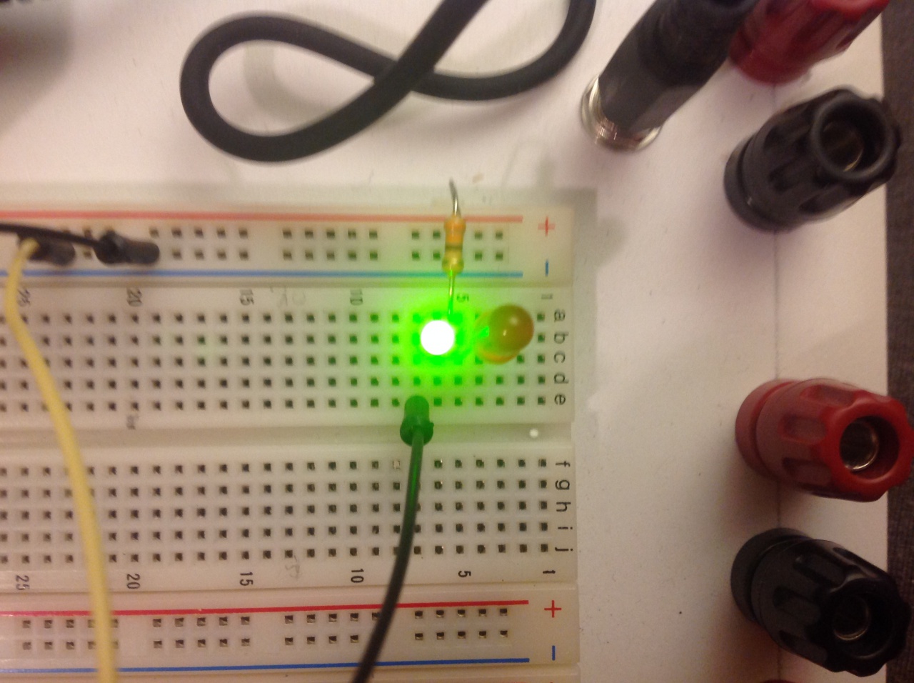

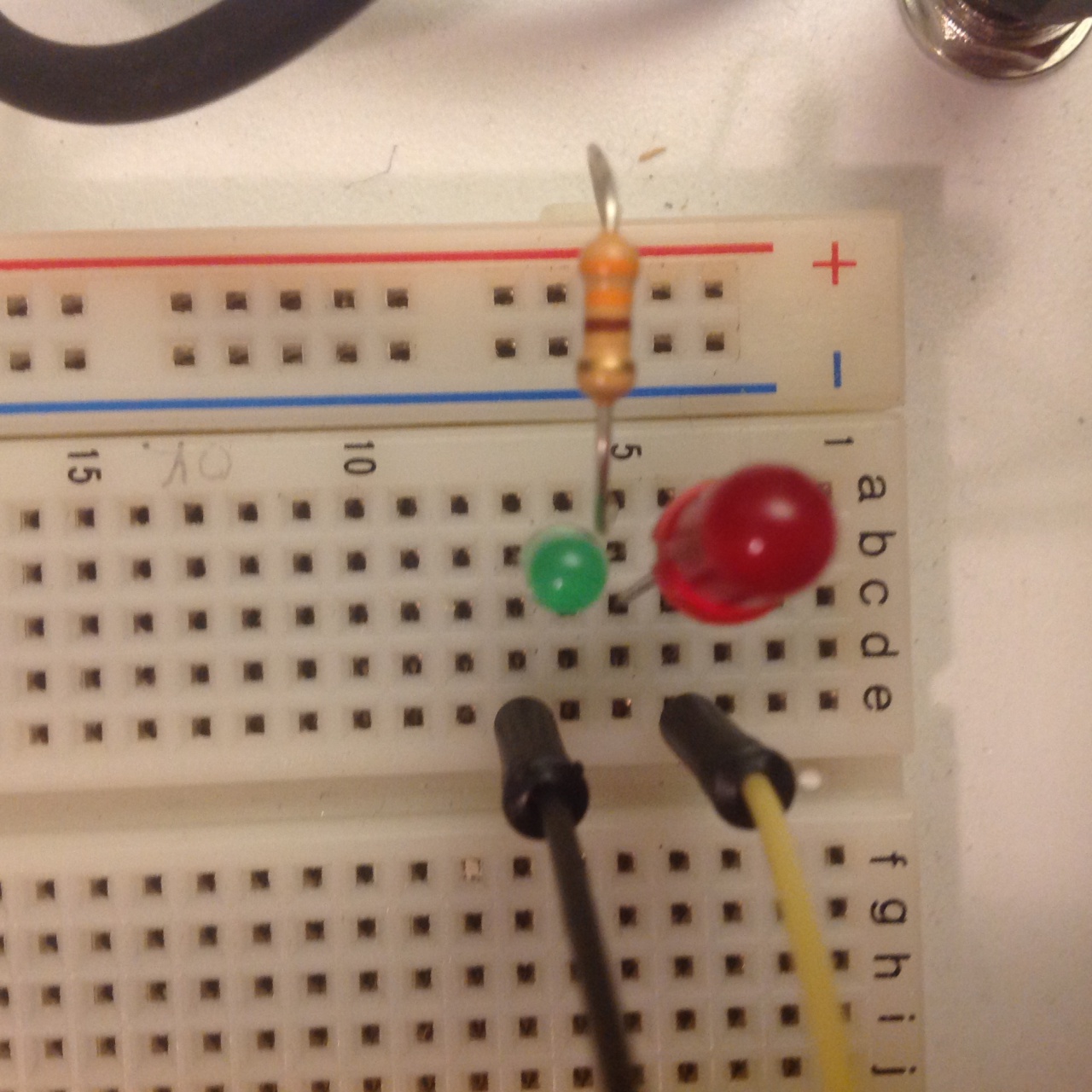

(#57607) etwg válasza flocsy hozzászólására (#57604)
Nov 5, 2017 |

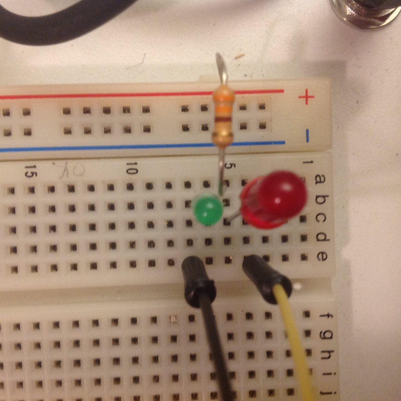

Nem tudom mit kevertél össze, amint hazaértem kiprobáltam s nekem tökéletesen müködik dioda meg szimulátor nélkül is:
A sárga jumper kábel a GND-t vezeti a piros LED katodjára.

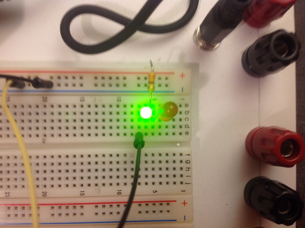

(#57608) proba válasza flocsy hozzászólására (#57599)
Nov 5, 2017 |
Egyik led a pluszhoz a másik a negatívhoz természetesen előtét ellenállással mindkettő. ha a kimenet magas, világít a GND-re kötött, fordítva meg a másik. Az analóg pinekkel nem használható. |
(#57609) flocsy válasza proba hozzászólására (#57608)
Nov 5, 2017 |
Csúcsszuper! Egyszerű és elegáns és nem is kell hozzá más. |
(#57612) etwg válasza flocsy hozzászólására (#57609)
Nov 6, 2017 |
Csupán egy alkatrésszel több  |
(#57614) flocsy válasza etwg hozzászólására (#57612)
Nov 7, 2017 |

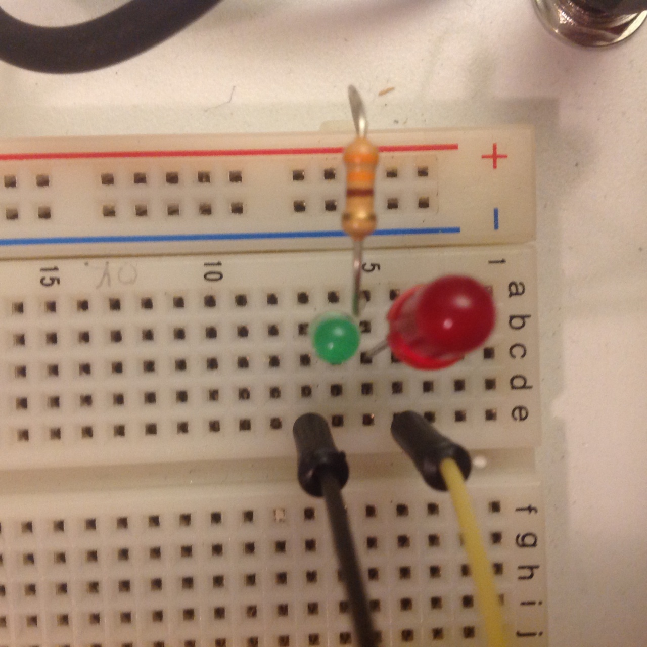

Igaz, kell még egy ellenállás, viszont működik, nem világít halványan amikor nem kéne, és erősen világít amikor kell. |
(#57615) etwg válasza flocsy hozzászólására (#57614)
Nov 7, 2017 |
Akkor valamit nagyon rosszul csinálsz, láthatod a képeken, hogy semmit nem világit az a LED aminek nem kell világitania.( s ez nem egy pillanatnyi ötlet hanem sok százszor használt kapcsolás.)
(#57617) HarciSün válasza etwg hozzászólására (#57615)

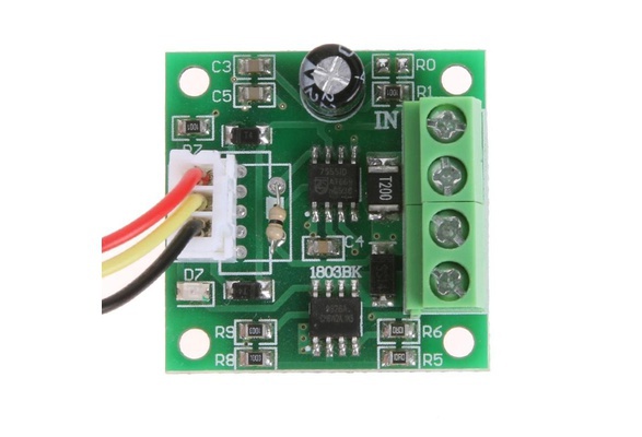

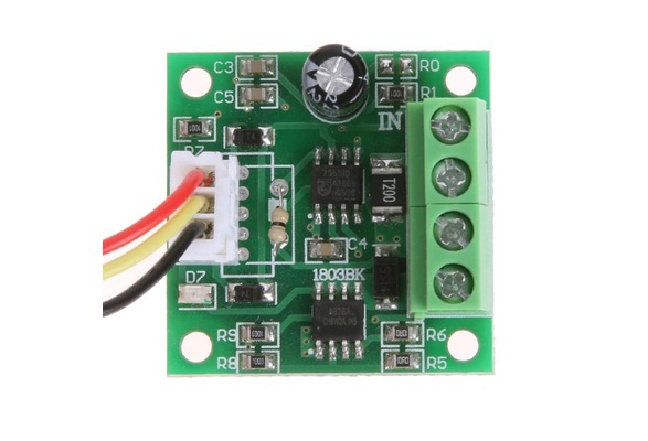

Nov 14, 2017 |

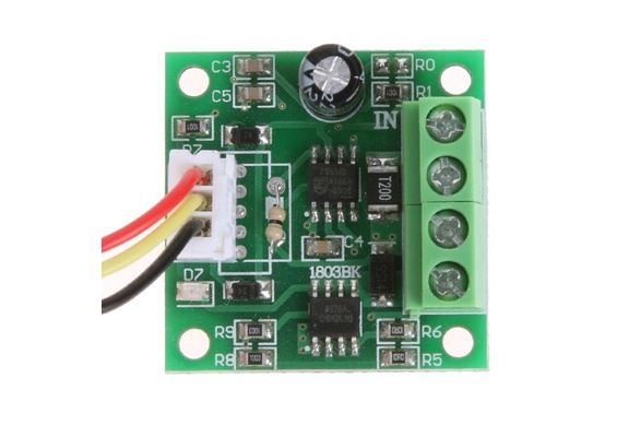

Kicsit off, de talán megengeditek. Segítségre lenne szükségem, hogy tudjak reklamálni.

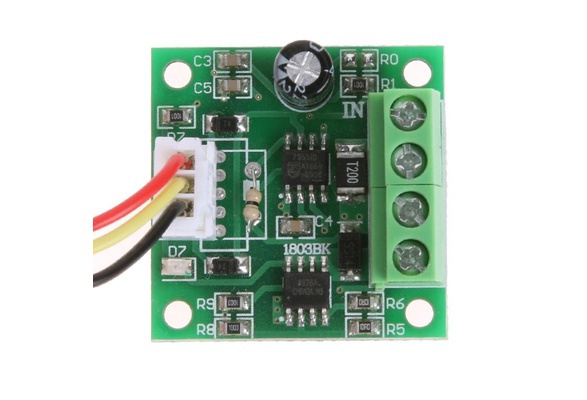

Rendeltem pár apró PWM vezérlőt (még mielőtt az arduino mellett döntöttem) és tegnap kisérleteztem velük picit. A "jó" fajta az elvárásoknak megfelelően működik, szépen lassan is megy a mozdony. A "rossz" fajta viszont ugyanúgy viselkedik, mint a sima analóg DC trafóm. Gyanakodni kezdtem, hogy lehet, hogy ez nem is PWM? Multimeterrel megmértem mindkettő kimenetét (DC-ben), és ez is megerősített a gyanumban: a jó vezérlővel a bemeneti feszültségnek megfelelőt mérek a kimeneten akár lassan, akár gyorsan jár a vonat, viszont a rossz vezérlő esetén 1.5-6V változik, a vonat sebességével arányosan. Szerintem ez nem is PWM, hanem egy buck power supply. Meg tudtok erősíteni abban, hogy a mérésem (DC módban mértem a multimeterrel) megfelelő erre? Hogy tudnám még eldönteni, hogy változó kitöltésű PWM jel van-e a kimeneten? (Mértem frekvenciát is, mert találtam Hz állást is a multimeteren, de az mindkettőnél 16-20kHz körüli ferkit mér, igaz a jón stabik 16k, a rosszon meg ingadozik ossze-vissza) |
(#57629) etwg válasza flocsy hozzászólására (#57628)
Nov 14, 2017 |
Azt DVM-l nem tudod eldönteni, ahhoz szkop kell. A DVM össze vissza mér, föleg ha a freki nagyobb mint 400 Hz. Ettöl nagyobb frekihez már drága müszer kell. Te 16 kHz-t mértél, ami jo meg rossz is lehet. Lesz motor amihez jo a nagy freki, lesz motor ami meg semmit sem tud ezzel kezdeni. ( a régebbi motorok boldogok 500 Hz alatti frekvenciákkal).
Ha esetleg beraknál valami képet akkor azt is tudnánk miröl is van szo. |
(#57630) proba válasza flocsy hozzászólására (#57628)
Nov 14, 2017 |
Ha mérni nem is tudod, ha raksz a kimenetre egy ledet a pluszhoz ,egyet meg a mínuszhoz (nem nevetni), a két led fényerő eltérése a kitöltési tényezőre jellemző. (ha jól választod az előtét ellenállást). Ami jelenséget leírsz, azt a nem kellően szűrt tápfeszültség is okozhatja. |
(#57631) flocsy válasza etwg hozzászólására (#57629)
Nov 14, 2017 |

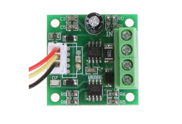

Itt a képe. Ezt írja a leírásban:
Title:
Universal PWM DC Motor Speed Regulator 1.8V 3V 5V 6V 12V 2A Speed Control Module
Description:
Features:
Ultra low voltage dc motor governor
Input DC1.8-15V voltage range
Applicable current within 2A
Product with self-restoring fuse,
Excessive current automatically disconnects. After cooling, the fuse automatically recovers.
Specifications:
Dimensions: (length width height)32mm X 32mm X 14mm/1.26 X 1.26 X 0.55in
Net weight: 18g
Special reminder:
DC motor governor connect DC power supply,
Do not directly connect home 220V AC,
This is A governor of the maximum current of 2A, the continuous current is greater than 0.5A, 775 motor, not suitable for the motor of the children's car.
It is not recommended that the power supply be greater than 12V, such as 12V lead-acid batteries, which may cause the governor damaged.
Included:
1 X Speed Regulation Module
(#57633) etwg válasza flocsy hozzászólására (#57631)
Nov 14, 2017 |
Ez egészen biztos, hogy PWM. A többit mérned kell. ( nem DVM-l, hanem ahogy proba kolléga irta LEDekkel vagy szkoppal). |

Sajnos nem működik valami. Kipróbáltam két különböző L298-as modullal is (pont azzal a kettővel amit itt is használtak) és a következő a helyzet:
1. amikor "szárazon" tesztelem, azaz nem rakok rá mozdonyt a sínre, csak tekergetem a rotary encodert, és kiirom a serial portra a változókat, minden jónak tűnik.
2. de amikor ráteszek egy mozdonyt, akkor amikor el kéne indulnia (bármelyik irányba), azaz amikor kiadom a következő parancsot:
digitalWrite(MODULE_IN1_PIN, HIGH);
digitalWrite(MODULE_IN2_PIN, LOW);
analogWrite(MODULE_ENA_PIN, 10);
akkor a mozdony elkezd búgni, ahhoz hasonlít, mint amikor DCC pályára tenném fel (ezt a DC mozdonyt)
Tanácstalan vagyok. Elsőre arra gyanakodtam, hogy a modul a rossz (előfordult már, hogy selejt jött az ebayről), de mivel egy másikkal is pont ugyanaz a baj, gyanítom, hogy a hiba "bennem" van.
Ti mivel próbálkoznátok? |
(#57737) flocsy válasza flocsy hozzászólására (#57736)
Nov 26, 2017 |
Na, volt egy merész pillanatom, és kicsit feljebb tekertem a sebességet. Úgy tűnik, hogy amikor 30-70 körüli értékeket adok a PWM ENA pinre, akkor megindul a mozdony. Még mindig búg, de kevésbbé, mint 10 vagy 20 esetén. Mi lehet ez? Talán a PWM frekvenciáját nem szereti a motor? Lehet azt egyáltalán állítani az arduinon? |
(#57738) etwg válasza flocsy hozzászólására (#57736)
Nov 26, 2017 |
Idézet: „Ti mivel próbálkoznátok”
Elöször is nem processzorral, ha nem vagy tisztában az alapokkal. Nem tudod milyen frekvencia megy a motorba, meg azt sem, hogy milyen a kitöltési tényezö. (abbol a 3 kodsorbol mi sem tudjuk). Az ilyen munkához nem árt az oszcilloszkop.
Ráadásul 10-12 olcso alkatrészböl müködö PWM tápot lehet épiteni ahol az történik amit a tervezöje megtervezett, a procis megoldásnál ez rád marad. |
(#57740) HarciSün válasza etwg hozzászólására (#57738)
Nov 26, 2017 |
Csak gyors tippek:
A sínbe menő vezetéknél mérd meg egy multiméterrel, hogy megvan-e a 12V ha PWM jelet adsz rá.
Ha a 12V megvan akkor lehet, hogy alacsony PWM szinten még nem indul meg a motor, tekerd fel és nézd meg, hogy ott elindul-e rendesen!
Az arduino-ba alapból benne lévő PWM freki fix, de akár Te is irhatsz sajátot sima DelayMicrosecound parancsokkal!
Ha nem megy készíts egy rajzot a bekötésről, hogy mi hova kapcsolódik és megpróbálom kisakkozni.
(#57741) etwg válasza HarciSün hozzászólására (#57740)
Nov 26, 2017 |
Nem én csinálom, de a tippek jok.  |
