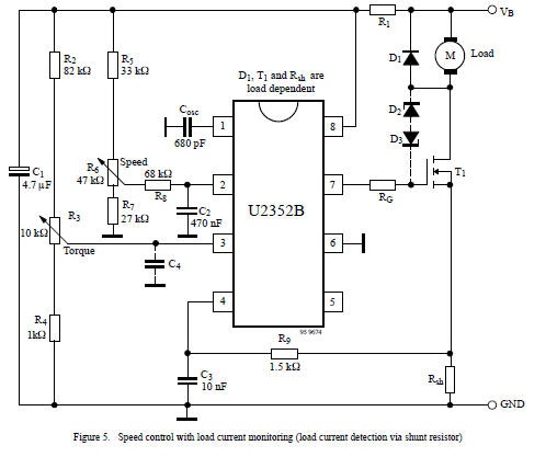

(#57860) etwg válasza flocsy hozzászólására (#57858)
Dec 3, 2017 |

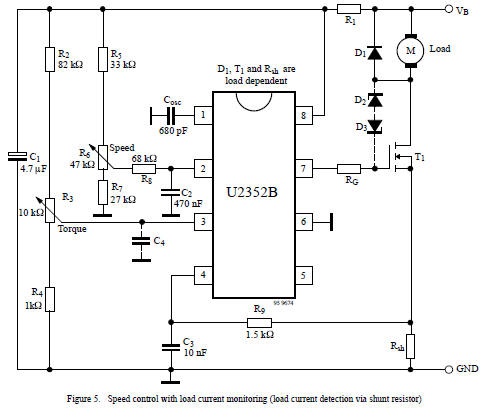

Itt van némi segédanyag: PID control
Itt nincs PID
Arduino

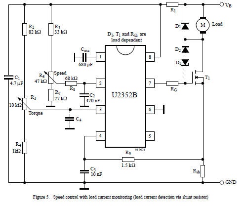

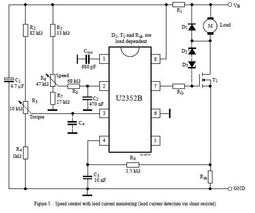

Itt meg a céláramkör.
A jobb also sarokban a te CS ellenállásod megfelelöje amiröl egy RC -vel veszik le a jelet a céláramkör számára.
Én a helyedben elöször mellözném a PIDet.. |

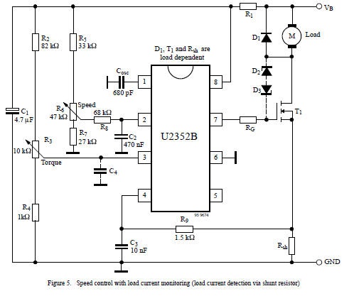

(#57861) flocsy válasza etwg hozzászólására (#57860)
Dec 3, 2017 |
El fogom olvasni ezt a leírást is, bár első árfutásra én is kb ott tartok ahol ő. Nekem is működik már:
PC táp
input - rotary encoderrel illetve potival is
arduino saját sketchel
H-bridge (ebayről)
Van még mit hangolni, de az alapelv működik. Változtatom a kitöltést és a menetirányt is. Valószínűleg még javulni fog egy kicsit a lassúmenet is a frekvencia finomhangolásával.
Bocs, de mint már írtam elektronikailag kezdő vagyok, és még mindíg nem értem:
1. (Az tudom, hogy amikor a potmeter megfelelő lábát rá"kötöm" egy dróttal az arduino A0 lábára, akkor ki tudom olvasni 0-1023-ig az értékét. Ehhez hasonlóan remélem valamilyen módon mérni a current-sense lábon lévő feszültséget) A te általad feltett rajzon van az Rsh. Alatta (a GND oldalán) és felette (a csip oldalán) is van egy fekete pötty. Melyik pöttyre lehet rákötni egy drótot és bevezetni az arduino A1 bemenetére?
2. Az "RC" az az R9 és a C3 együttese, vagy az nincs a rajzon?
3. Mire kell az RC, és mi lenne nélküle? |
(#57862) etwg válasza flocsy hozzászólására (#57861)
Dec 3, 2017 |
Igen az RC az az R9, C3 együttese.
Az a pötty az Rsh-n felül felel meg a te esetedben a CS pinnek (1,15).
Azért kell az RC tag, mert az Rsh-n ugyanolyan impulzusok vannak mint ami a PWM-böl jön, plusz rengeteg szemét a motorbol meg a sinekröl. Ezeket igyekszik az RC tag mérhetövé tenni, mert különben at ADC bemenet nem boldogulna a szeméttel. Azaz a C3-n kapsz egy aránylag sima a motorárammal arányos egyenfeszültséget, amit már jo eséllyel lehet mérni. Persze igy nagyon kicsi lesz <0,1V amit nem lesz egyszerü mérni, ezért kell neked erösités. |

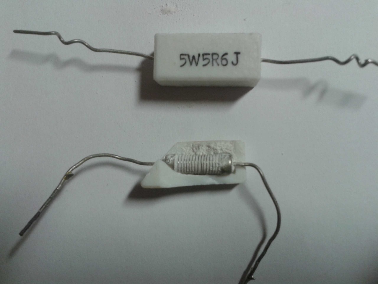

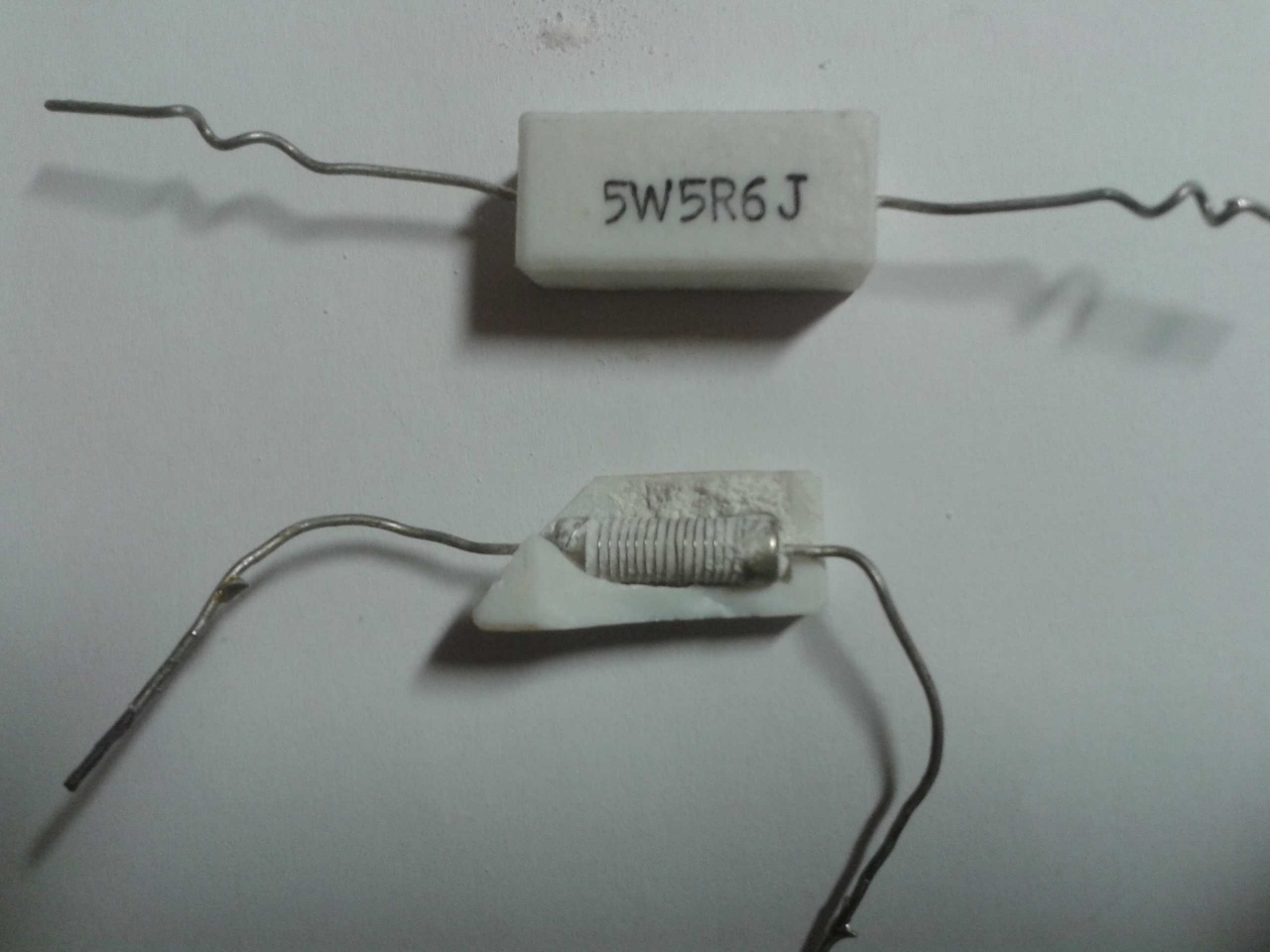

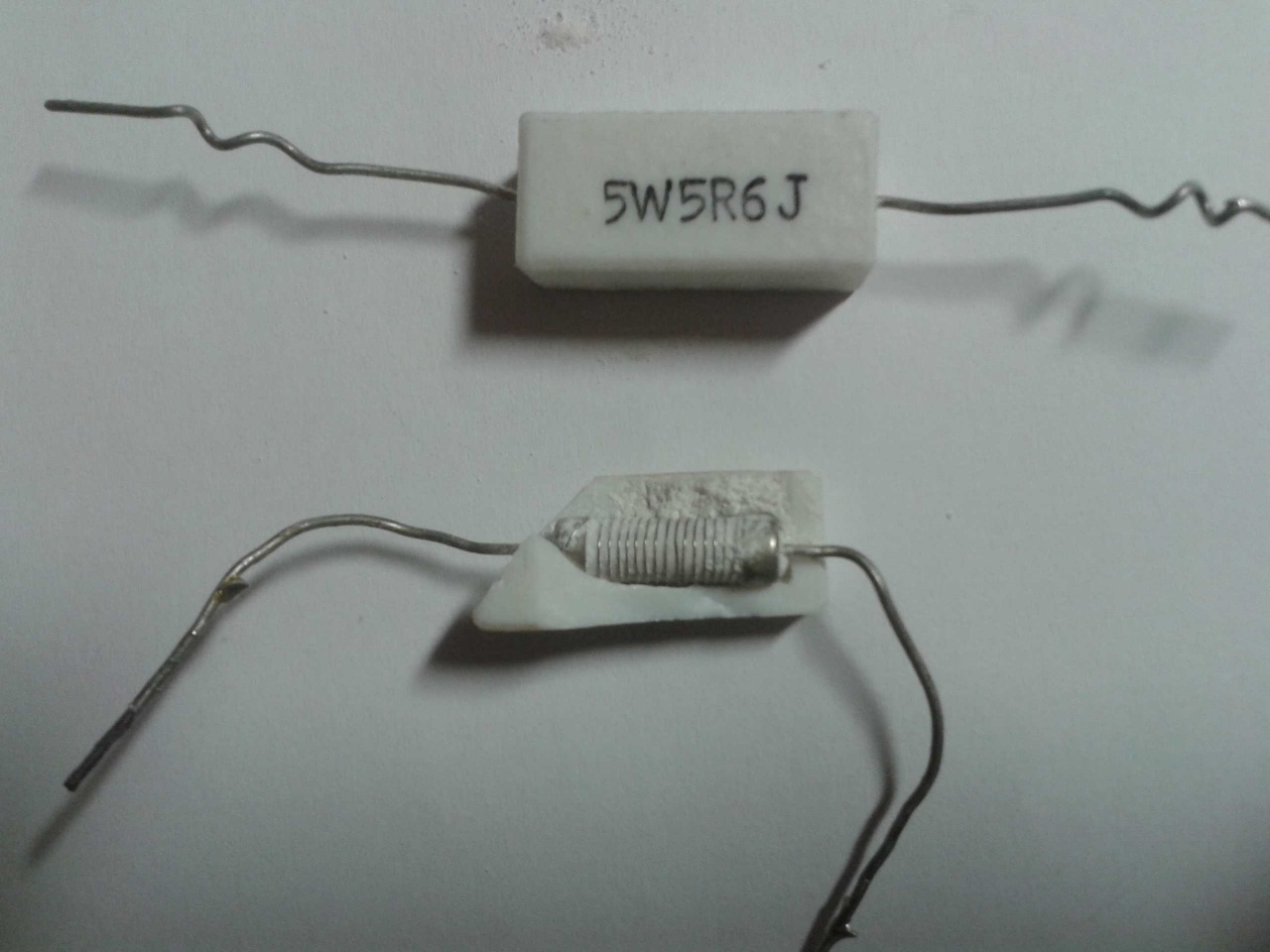

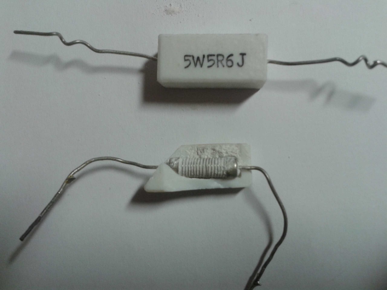

Neked max. 2W-os ellenállás kell, ez fémréteg kivitelű, nincs induktivitása.

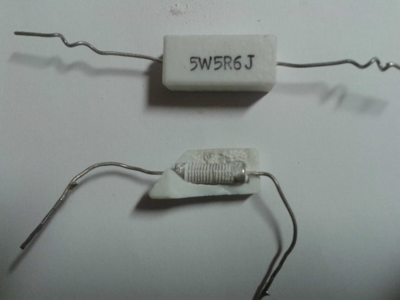

Jönnek az unokák, megmutatom nekik a tégla alakú 5W-os ellenállás belsejét.

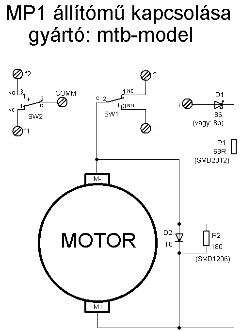

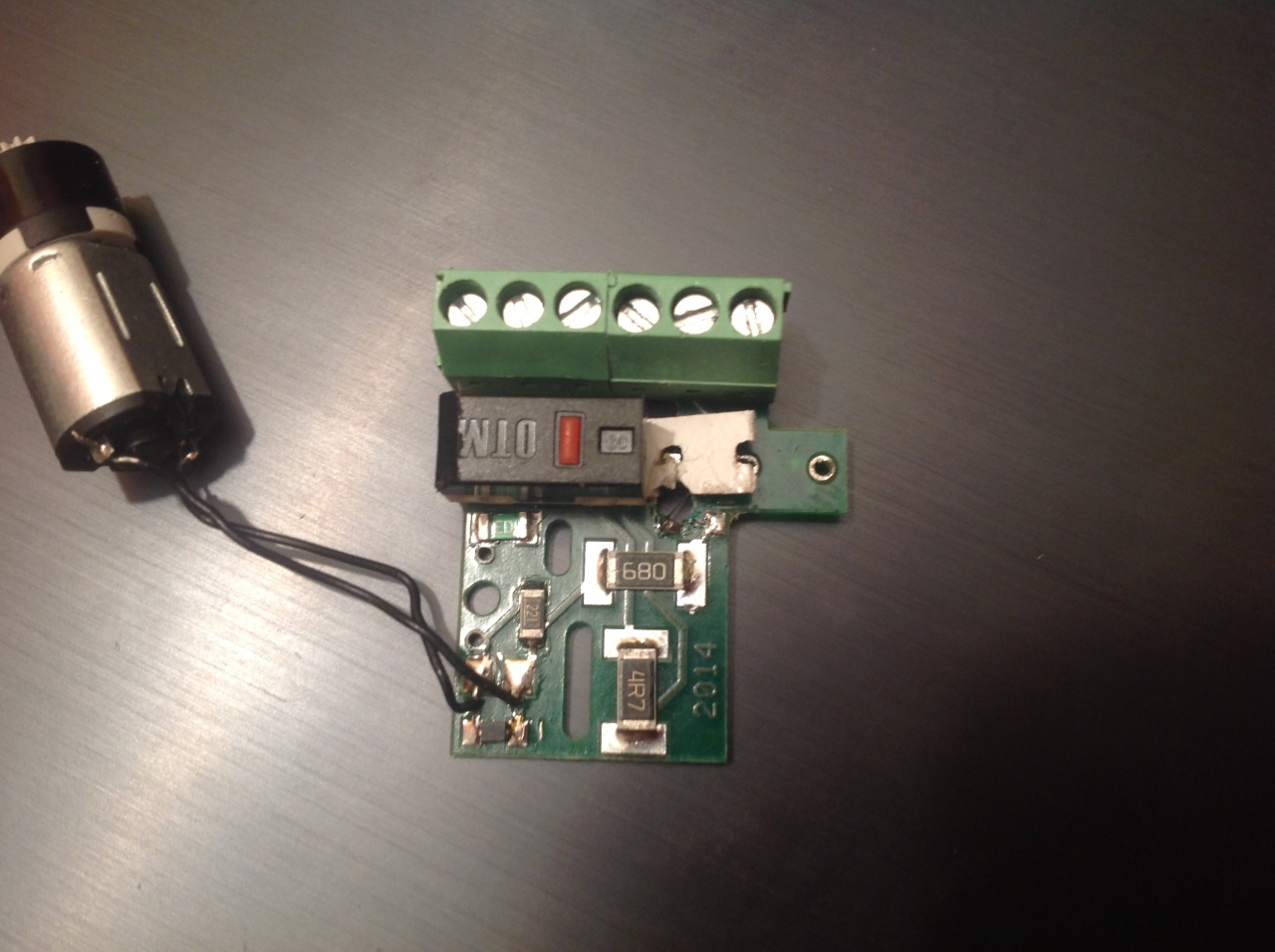

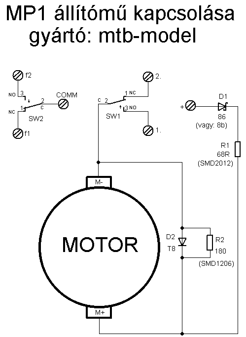

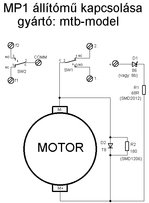

(#57872) maya711 válasza etwg hozzászólására (#57852)
Dec 6, 2017 |
Tényleg! a gitárom h/e húrjai kb. 0,3-asok. Köszi!

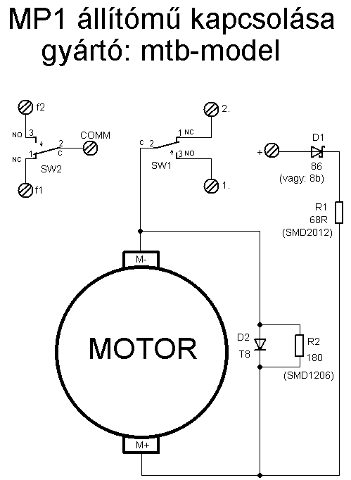

"Nem adja ki az MTB..." --> akkor ott valami gagyiságot gyanítok(például véghelyzetben is folyik áram). Az keltett aggodalmat bennem, hogy -- leírása szerint -- ugyanúgy működik akár váltófeszültség akár egyenfeszültség(+) van a COM ponton. A TILLIG 86112-esénél ki van kötve, hogy csak váltófeszültséggel működik, a feszültség fázisai és a benne lévő 2 dióda teszi lehetővé a motor kétirányú forgását: ez jól látható a manuáljában közölt belső kapcsolásból. Ők ugyanis nem titkolják azt a hatalmas eszmei tartalmat amit 4 ellenállás, két dióda és egy mikrokapcsoló alkot.
No majd akkor veszek egy MP1-et, feltérképezem, és itt közzéteszem a kapcsolását.
(#57873) etwg válasza maya711 hozzászólására (#57872)
Dec 6, 2017 |
Az MTB belülröl nagyságrenddel komolyabb berendezés, mint a Tillig. Alacsonyfeszültségü kis áttételes mikromotor ( kb 3V DC) a berendezés lelke és az SMD elektronikának kell biztositania a müködést (nem ugy mint a Tillignél meg a többieknél). Ez persze nem a felhasználo gondja.
Az MTB megy AC-re, de DC-n sokkal jobban müködik a belsö elektronika rendezi az áramigényt ez is hiányzik hasonlo cuccokbol), és DC-n kompatibilis elektronikus berendezésekkel. (arduino stb). |

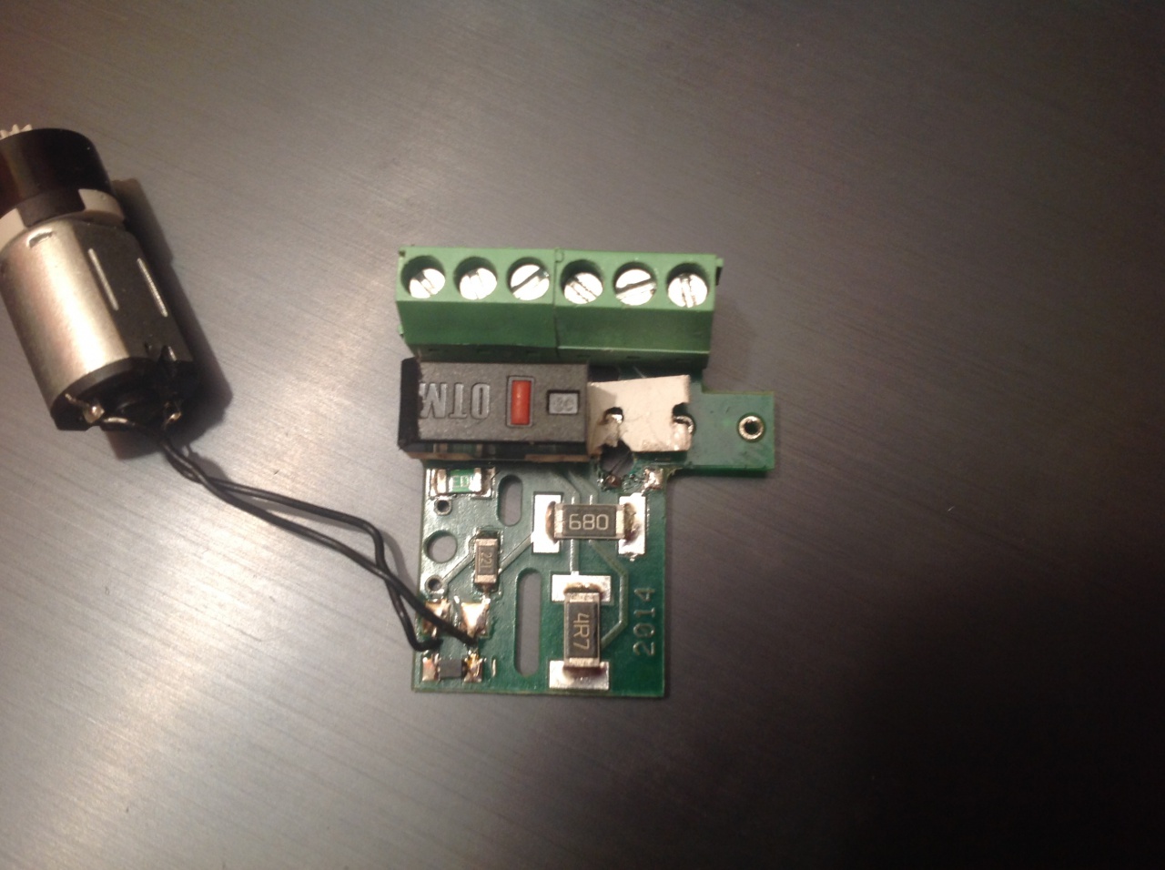

(#57874) etwg válasza etwg hozzászólására (#57873)
Dec 6, 2017 |
Egy kicsit tuloztam. Elektronika nem sok van benne csak vagy 8 alkatrész, ellenállás, zener, meg 2 amit sajnos nem tudok még megfejteni ( nincs rajtuk semmi jel).

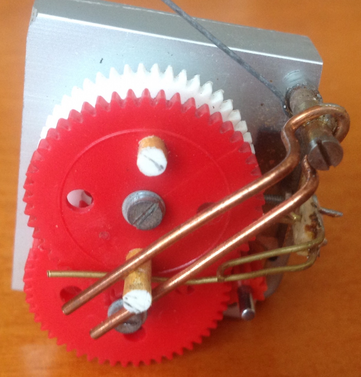

(#57875) etwg válasza etwg hozzászólására (#57874)

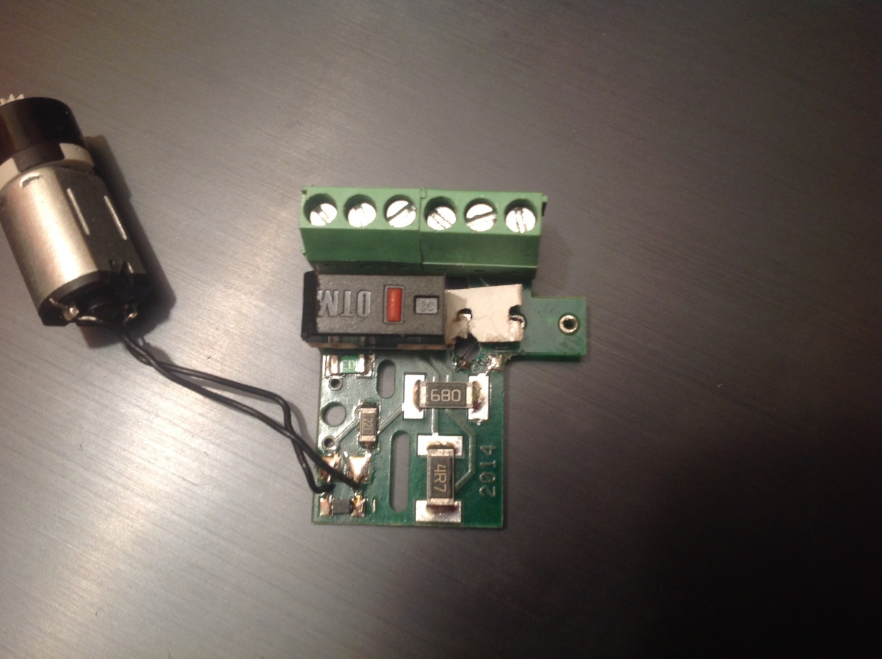

Dec 6, 2017 |

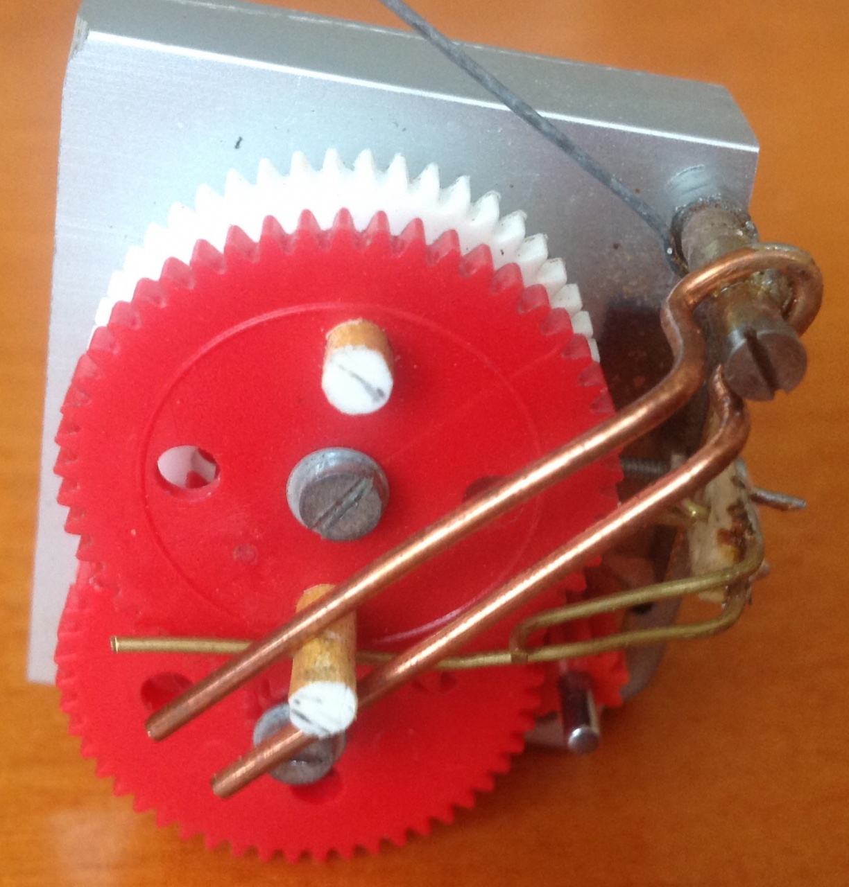

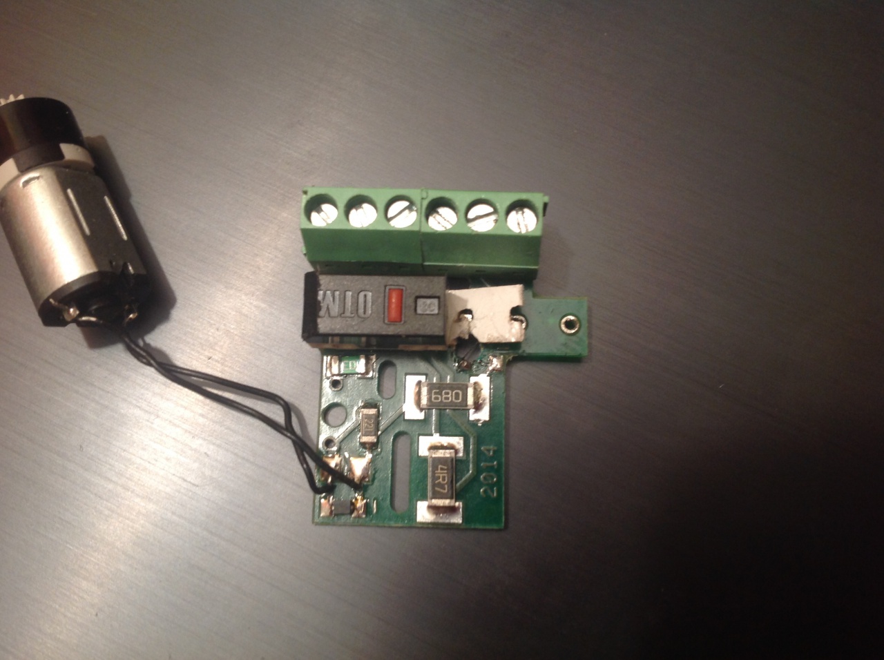

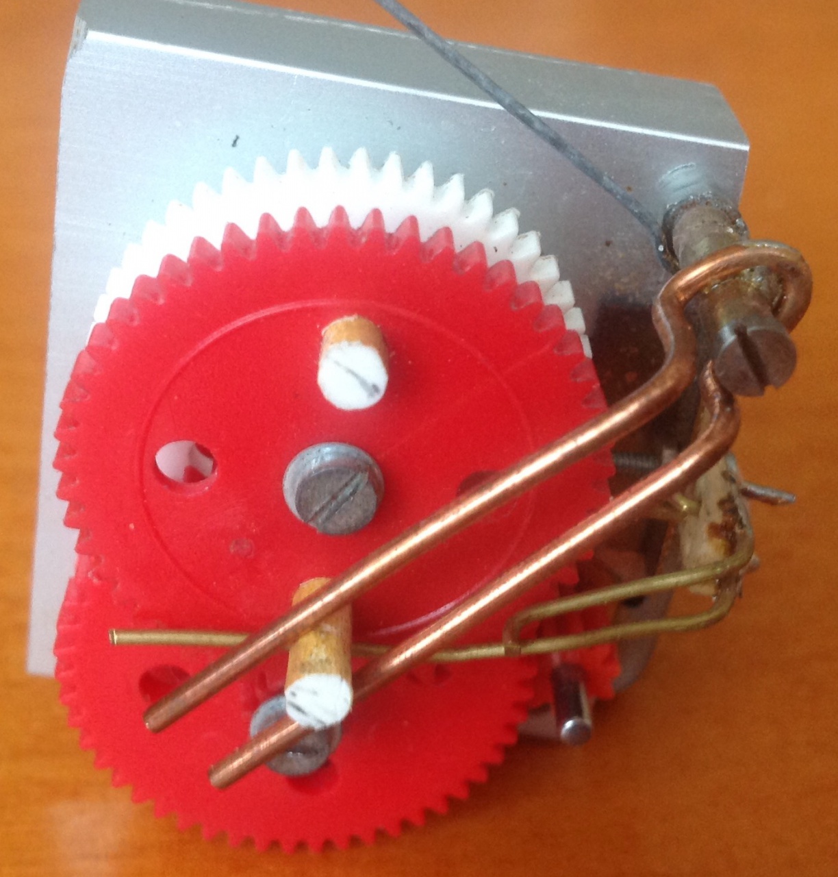

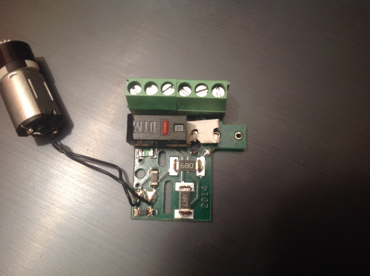

Igy néz ki a beteg NYAK.
(#57876) róbertke válasza etwg hozzászólására (#57875)
Dec 6, 2017 |
A motoron az egy lassító áttétel? |
(#57877) etwg válasza róbertke hozzászólására (#57876)
Dec 6, 2017 |
Igen az egy elég nagy áttétel. |

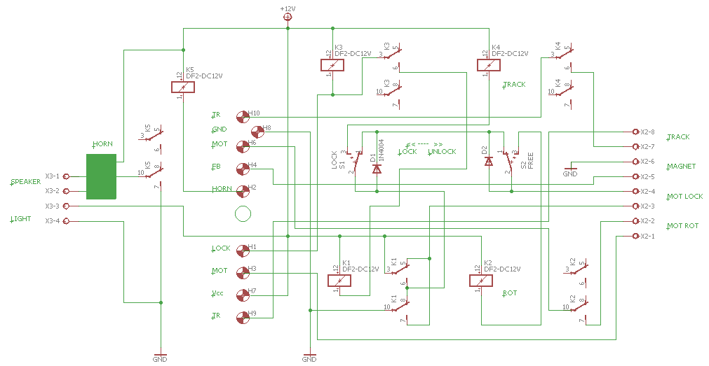

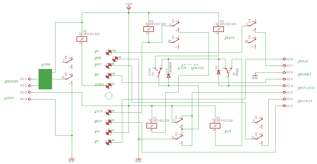

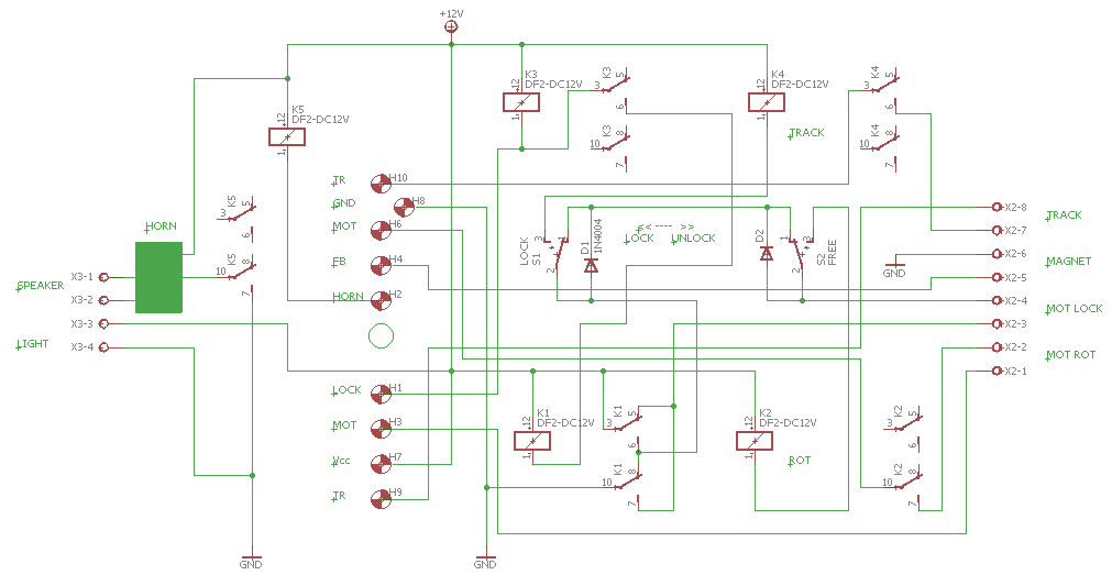

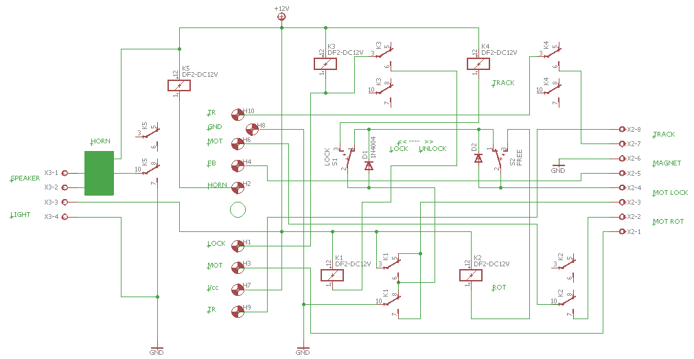

(#57975) etwg hozzászólása
Dec 16, 2017 |

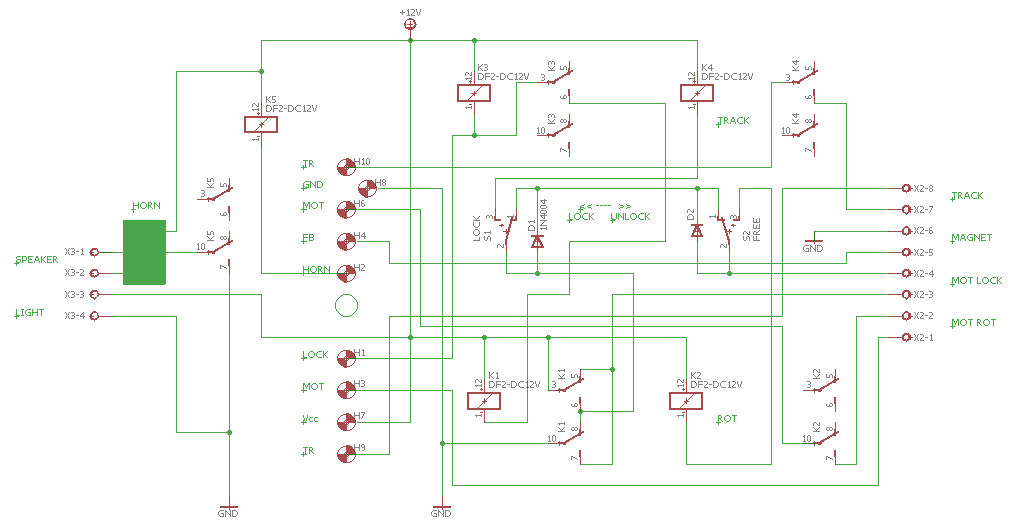

Kiötlöttem egy forgopad vezérlést ( mert a hajdani sajnos 20 év után meghalt). Van benne 5 relé, de kettö most még részben felesleges, de beraktam ki tudja mikor lesz rájuk szükség.
A hidon 2 motor van. Az egyik a forgatomotor, a másik meg a retesz motorja ( ezek adva voltak). Azonkivül tulélte az éveket a duda áramköre amit a zöld négyzet tartamaz.
A fordito motor a MOT ROT
A retesz a MOT LOCK
A REED kontaktus a GND-t kapcsolja az FB kontaktusra
A hid sinjeit a TR kimetekhez kell kötni
A rajz közepén a forgo kontaktusok vannak. A TR a sineket látják el árammal a forgatás közben automatikus polaritásváltás keletkezik.
Ezután jön a GND meg Vcc a táp (12V)
A 3,6 kontaktusok a hid forgatásához adják az áramot (egyszerü szabályozhato feszültség ill irányváltás).
1. kontaktus a Reteszzár LOCK
2. A duda HORN
4. Pozicio visszajelzés FB
A müködés egyszerü.
A kezelöpulton 2 DPDT kapcsolo van az irányváltásra meg a reteszre ( extra a duda nyomogombja).
Ha Retesz kapcsolo reteszel akkor GND kerül a K3 relére, ami váltja a K1 relével a polaritást és a MOT LOCK kinyomja a retesz nyelvét. Ha ez megtörténik a K4 bekapcsolja a sinbe a külsö sintápot.
Ha megszüntetjük a reteszelést a MOT LOCK behuzza a retesznyelvet és bekapcsolja a hidfordito áramkört (K2) azaz csYk ekkor lehet a hidat forgatni.
Az FB kimenetre jelenleg csak egy LED dioda van kötve, ami kijelzi a poziciot ( van mágnes a perem szélén.

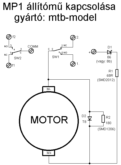

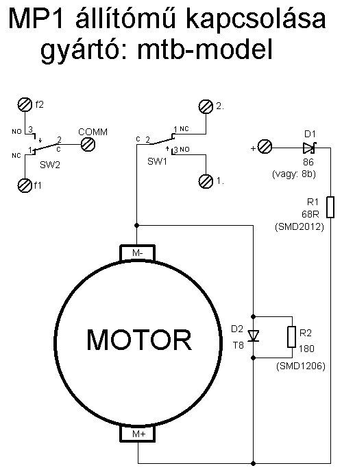

(#57990) maya711 válasza maya711 hozzászólására (#57872)
Dec 19, 2017 |
Nos, nincs az MP1-ben semmi gagyiság, viszont nagyságrendekkel sem különb a TILLIG 86112-nél. De halkabb és jóval kisebb méretű. A következő váltódekóderemet már ehhez fogom készíteni, a mostani dekóder kisebb átalakítást igényelne(a NYÁKON).
Azért néztem bele mert nem tudtam kitalálni hogy hogyan oldja meg a motor kétirányú forgatását: hát sehogy! A motor mindig egy irányban forog, de a nagy fogaskeréken lévő csap egy-egy félfordulat után a két szélső állásba tolja a szálmozgatót. Ugyanakkor a fogaskerék tengelyén lévő bütykök az egyik félfordulat legvégén átváltják az SW1 és SW2 mikrokapcsolókat. Majd a másik félfordulat legvégén pedig a bütykökről történő lefutás váltja vissza a kapcsolókat. De lehet hogy az SW2 kapcsoló fázisban kissé eltolva működik.
Ígéretemhez híven csatolom a feltérképezett kapcsolást. |
(#57991) etwg válasza maya711 hozzászólására (#57990)
Dec 19, 2017 |
Ezért kár volt bele nézned. Már itt is volt erröl többször is szo, és pontosan emiatt gagyi minden kétirányu konstrukcio. Meg ha kérdezted volna el is mondtam volna. (amugy a nagyvasuton is ugyanilyen elven müködnek a váltoállito motorok - ha nem is mind).
A rajz azonban jol jön. Kösz!

(#58004) csttom válasza etwg hozzászólására (#57999)
Dec 20, 2017 |
Semmi kétség, alapvetően igen jó hajtómű az MTB mindkét változata. De van egy hibája, amit senki nem említ, és ami pont az egyirányú motor mozgás és egy végálláskapcsolóból ered. Ha valami okból nem jut el a motor a végállásba, akkor hiába akarom ellenkező irányú paranccsal visszaállítani, nem reagál rá mindaddig, amig az eredeti mozgás végállásba nem ér. Ilyen hiba igen könnyen előadódhat, pl.: ha a váltó dekóder rossz programozás, vagy egyéb hiba miatt nem adja elég ideig a parancsot az állításra.
A leírtakkal nem akartam kisebbíteni az MTB érdemeit, de jó látni az érme mindkét oldalát. |
(#58005) csíkosháTTú válasza csttom hozzászólására (#58004)
Dec 20, 2017 |
Magyarul: kénytelenek vagyunk a végállás lekapcsolást a váltómotor belső kapcsolójára bízni. |

(#58007) etwg válasza maya711 hozzászólására (#57990)
Dec 20, 2017 |
Most, hogy megnézem rendesebben a kapcsolást, ez pontosan amiatt lett igy kialakitva, hogy egy az egyben helyettesiteni tudja a megszokott mágneskapcsolokat. Gyakorlatban ezt a hajtást 1 szál vezérlövezetékkel is meg lehet oldani és akkor nem léphetne fel olyan baj sem ahogy irják, hogy a dekoder rövid jelet ad ki ami alatt a motor nem tud áttekerni a másik állásba.
Eredetileg ez a konstrukcio ilyen vezérlésre lett kitalálva, ezt már az MTB bonyolitotta el, hogy 2 vezetékkel/nyomogombbal kelljen kezelni ( mint a mágneses váltomüvet).
Ilyen volt az eredeti ötlet (lásd a kép), 1 végálláskapcsoloval és mindössze 1 gombbal lehetett kezelni. Ennek a gombnak csak egy pillanatra kellett megnyomva lennie ( addig amig a motor el nem fordult az adott végállásból), innen a motor magátol átállt a másik állásba. ( igy használhato a sinkontaktus is).
Itt csak az a gond, hogy nem kompatibilis a klasszikus 2 gombos vezérléssel. Ezt küszöbölte ki az MTB azzal, hogy most 2 bemenet van és a gombot addig kell nyomni, amig el nem ér a végállásba. |
