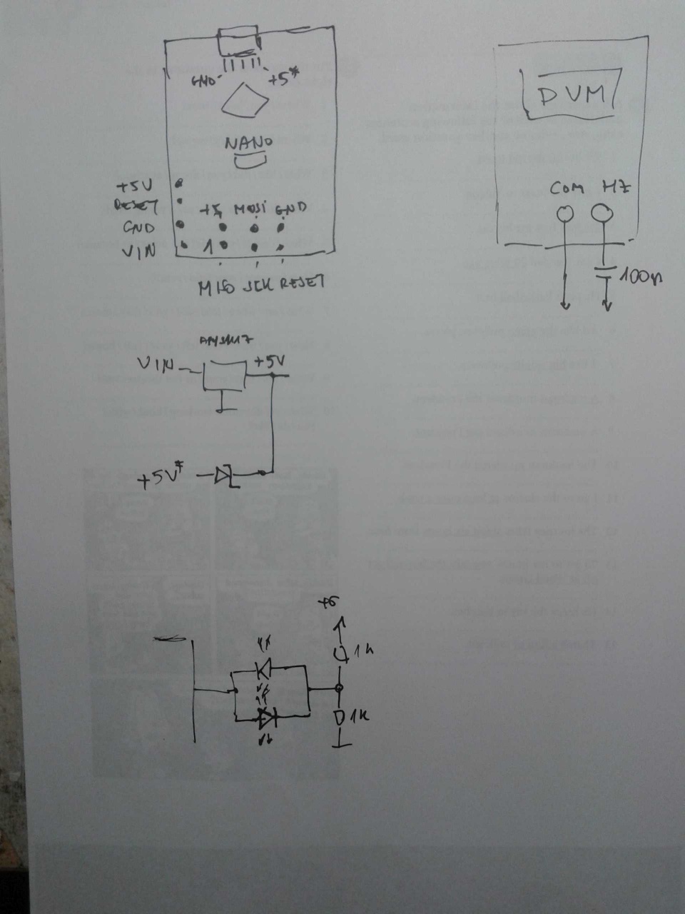

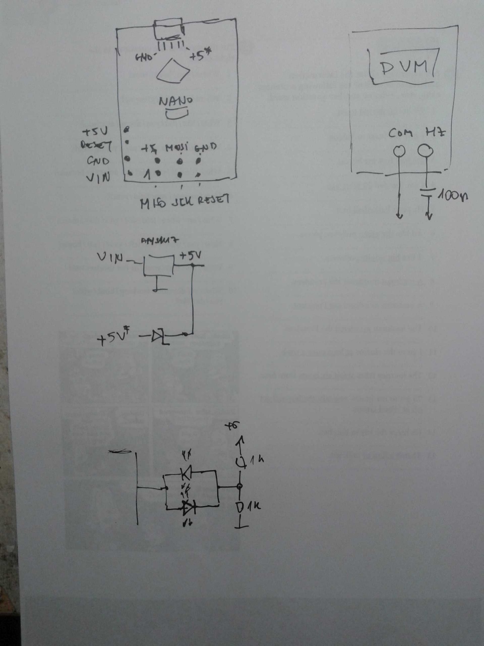

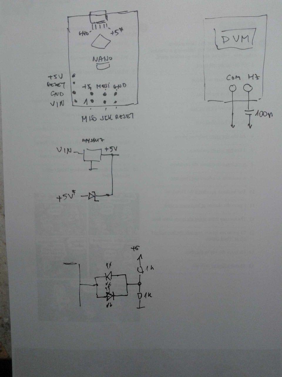

Az Arduinoba a bootloadert AVR programozóval tudod betölteni, nem az USB felületen.

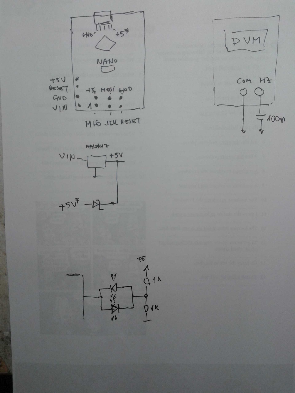

A Nanon három helyen tudsz beadni tápot: pin14/15, USB, ICSP.
Az USB-n lévő 5V egy Schottky diódán keresztül össze van kötve a másik két 5V-tal.Ezt könnyű
tönkretenni, ha mindkét oldalon megtáplálod.
Az Arduino PC-s felülete nem emulátor, honnan eredhet ez a tévedés?

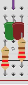

Egy uC lábbal és két leddel négy állapot tudsz megjeleníteni: egyik sem ég, piros ég, zöld ég,
mindkettő ég. A két ledet antiparallel kötöd, egyik végük a uC-re, a másik két sorosan kötött
ellenállás közös pontjára, az ellenállások másik vége a tápra ill. a földre megy.
Egy buck tápban mindig van induktivitás, ha nincs, akkor egy áramkör minden lehet, kivéve
kapcs. üzemű tápegység.
Az, hogy egy kimenet PWM vagy DC, multiméterrel alábbi módon döntheted el. Leterheled a
kimenetet mondjuk 1k-val (szimmetrikus kimenet esetén a két kimenet közé kötöd). Összesodrod a mérőzsinórokat és AC állásban fesz.-t mérsz. Ez egyen fesz. kimenet esetén nulla, PWM esetén, ha változtatod a kitöltést, maximumot tudsz mérni, DC állásban pedig a kitöltési tényezőt is pontosan meg tudod határozni némi számolással.
A PWM frekvenciáját az 5,000.- Ft feletti frekv.mérő funkcióval rendelkező multiméterekkel meg kell tudni mérni. Az lehet, hogy a bemenetre sorba kell rakni egy 100nF kondenzátort. 20kHz-ig biztos, hogy igazak a fentiek.
Az „analogWrite” PWM frekvenciája 490Hz,kitöltés 0-255 értékekre 0-100%.
Timer interrupttal talán fel lehet menni 10kHz feletti vivőre.
Ha kicsi a kitöltés, nem megy a mozdony, zenél a csapágy, a tekercselés, a vas. A motortól függ,
hogy muszáj-e a hallható frekv.tartomány fölé menni. |

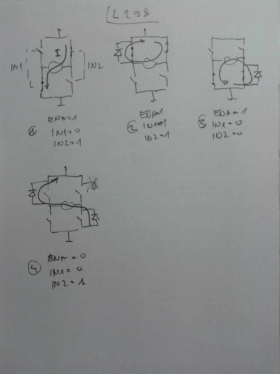

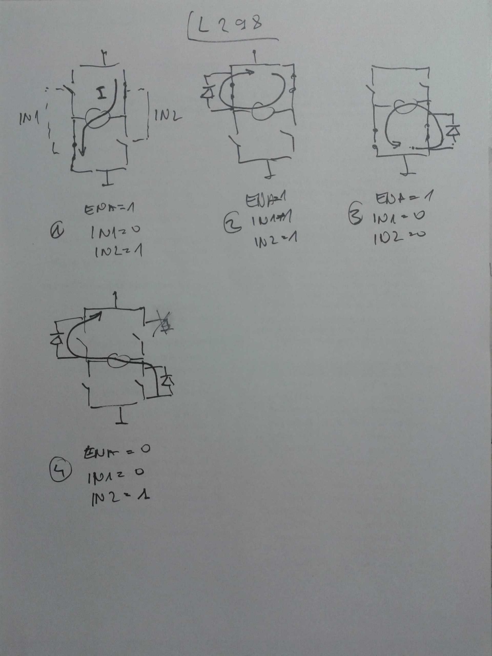

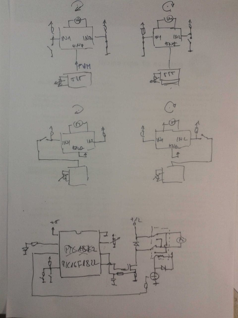

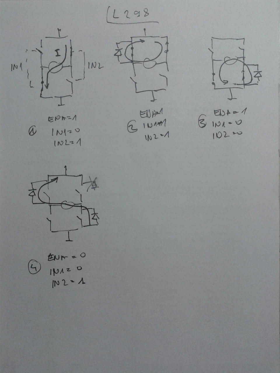

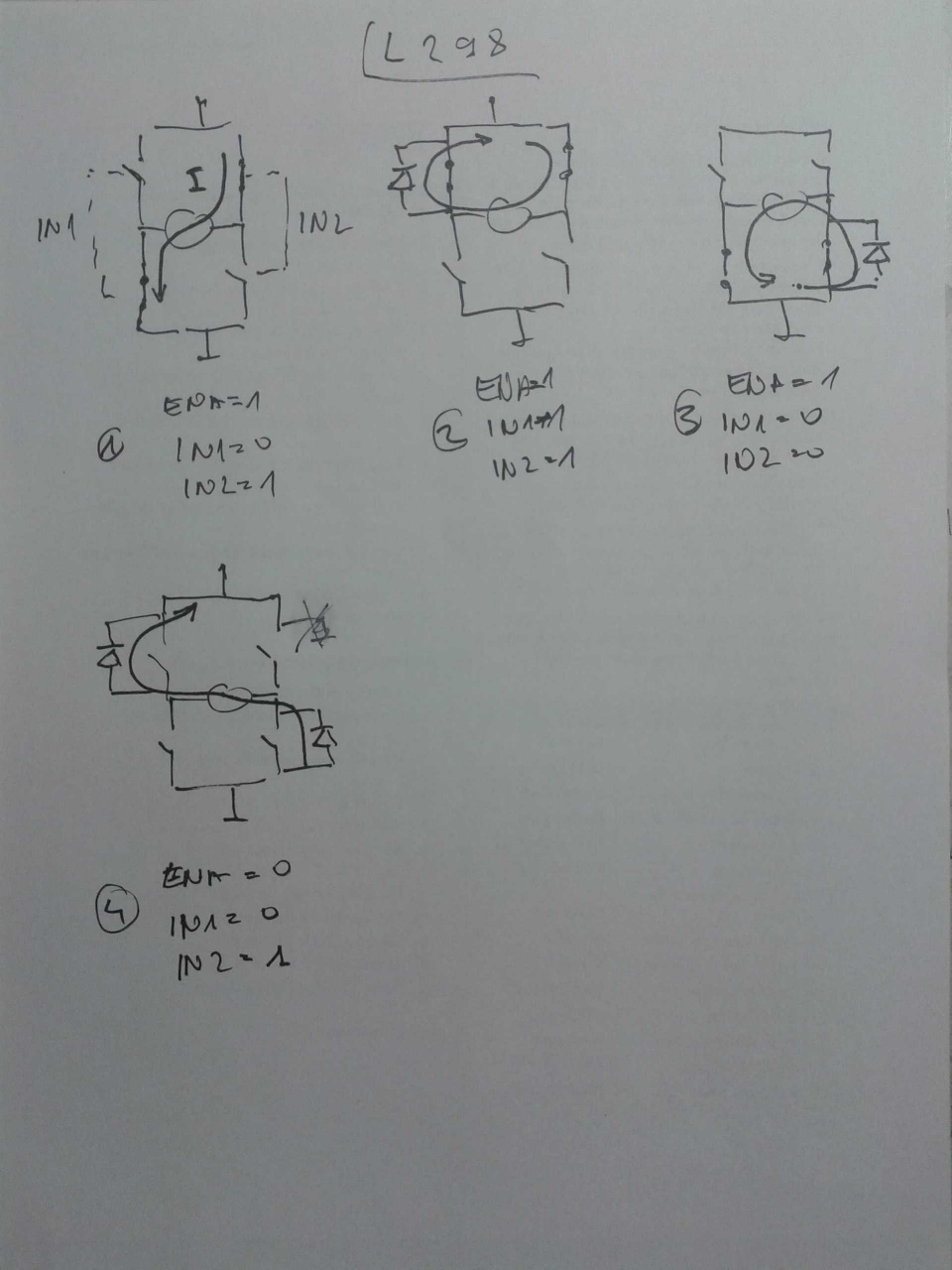

(#57752) piltdownman válasza HarciSün hozzászólására (#57745)
Nov 27, 2017 |

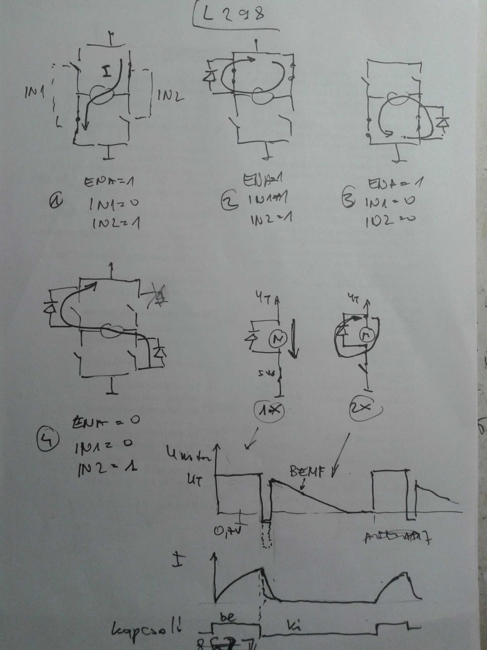

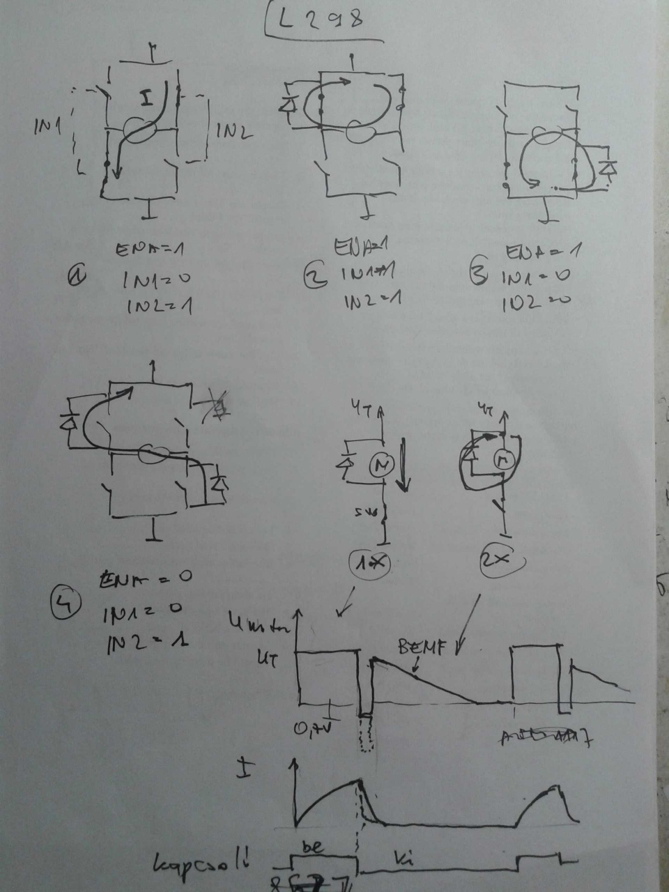

Az Arduino analóg-digital konvertere a 10bites, a digital-analóg ( a nativ PWM) csak 8bites.

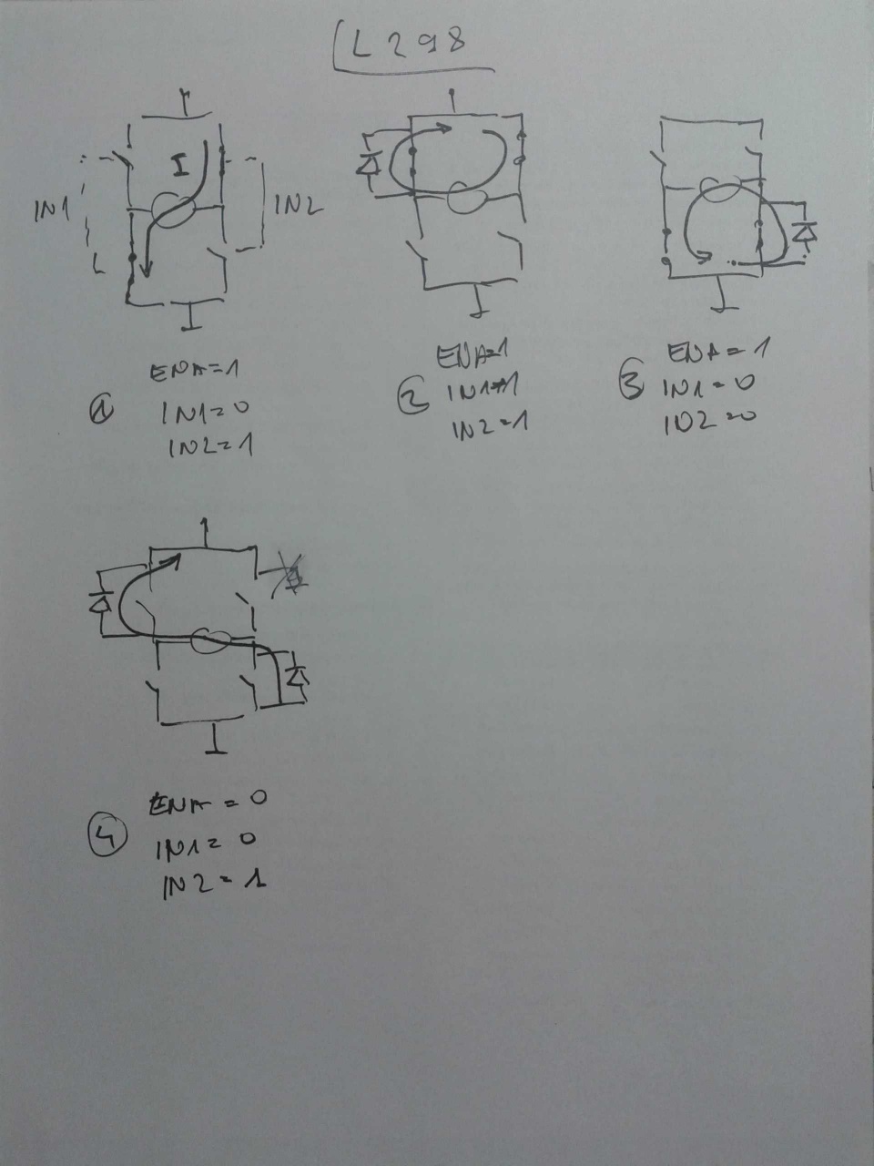

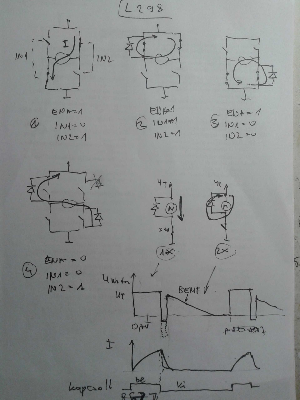

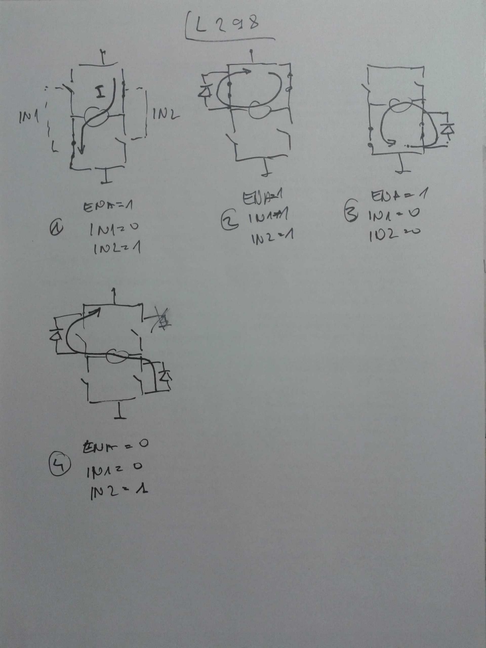

Itt az L298 sematikus belseje. A kapcsolók npn tranzisztorok.
Az IN bemenetek egyszerre vezérlik ellentétes állásokba a hozzájuk tartozó kapcsolókat, az ENA bemenet letiltja az egész áramkört. Ha IN bemenetek egyformák, úgy a híd alsó vagy felső fele rövidre zárja a hídágban lévő motort.
A motor fordulatszámát és irányát kétféleképpen lehet állítani.
1.ENA állandóan magas szinten,az egyik IN alacsony vagy magas szinten, a másik IN-en PWM.
Ez esetben egy uC esetén két kivezetésnek kell tudnia PWM-t szolgáltatnia.
2.Elég csak egy uC kivezetésen a PWM-et előálljtani, de két további, egymásnak komplemens
kimenet kell az irányváltáshoz.
Minden tranzisztorral párhuzamosan kell kötni egy-egy diódát az induktív rúgások ellen,a rajzon csak a hatásos diódákat rajzoltam be.
A két vezérlés között a kikapcsolt állapot kezelése a különböző. Az első esetben a tekercs áramát egy soros dióda-tranzisztor zárja rövidre, a második esetben két dióda a tekercs áramát vissza-táplálja a tápegység felé. |

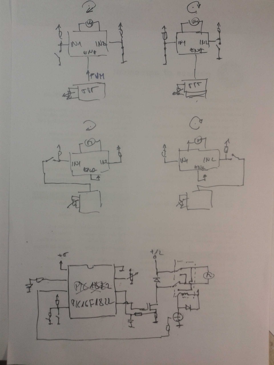

Az H-hidat úgy kötöttem, hogy az IN1,IN2-re HIGH,LOW illetve LOW,HIGH-et adok az iránynak megfelelően, és az ENA-ra megy a PWM jel. Több helyen utánaolvastam, és ha jól értem ti is ezt mondjátok, mint az egyik lehetséges megoldás.
Amikor te véletlenül az egyik IN-re raktad a PWM jelet, akkor azért nem ment szerintem, mert az L298 leírása alapján 2 féle "leállás" mód van: 1. ha a két IN-re azonos polatítást adsz, akkor "Fast Motor Stop", ha meg 2. EN-re LOW-t raksz, akkor mindegy mi van az IN-eken és ez "Free Running Motor Stop". Igy, ha jól értem, amikor az egyik IN-re PWM-et adtál, akkor vagy a vagy a duty cycle alatt, vagy pont a "reciprokán" Fast Stoppot csinál, amikor a két IN-en éppen azonos a bemenet.

piltdownman: Az én arduinómon már van bootloader (remélem a Nanoban is lesz, mert különben nem fogom tudni használni), amikor én programozásról beszéltem (lehet, hogy nem ez a jó kifejezés, de én nem elektronikai, hanem számítástechnikai háttérrel rendelkezem) akkor az Arduino sketch a számítógépről USB porton keresztül az Arduinoba "másolásáról" írtam.
A Nano bemenetei: mi van a pin14,15-re írva? Mert a neten a fotókat nézve sehogy sem jön ki jól a lábszámlálás. Nem a VIN és a GND feliratúakrül beszélünk?
Bár, lehet, hogy ennél még könnyebb lesz az ICSP lábait használni, ha jól értelmezem az ábrákat, akkor a pin2 +5V, és a pin6 GND, és az 1-es lábra vagy ráírják hogy "1", vagy négyzet alakú lukkal jelölik. A többi lábat meg szabadon hagyhatom, ugye?
Amit az antiparallel kötött LEDekről, meg a két ellenállásról írtál az *** azt hiszem az amit végül én is csináltam, lásd a csagolt képet, a lila drót megy az arduino logikai kimenetére.
Este kipróbálom az összesodort mérőzsinórral. Tetszik az ötlet!

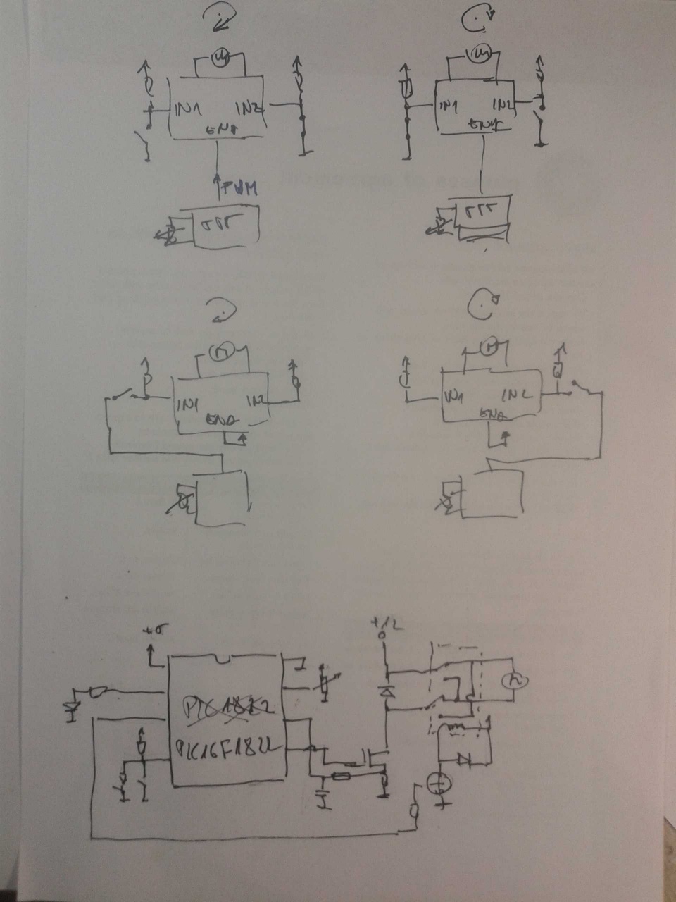

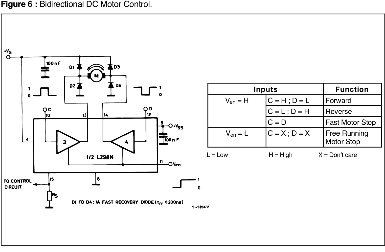

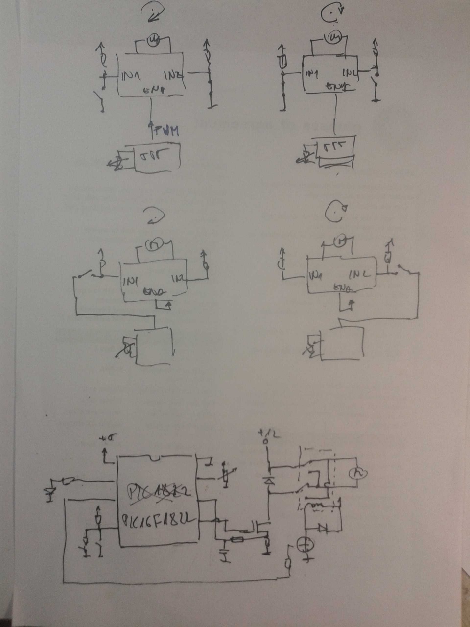

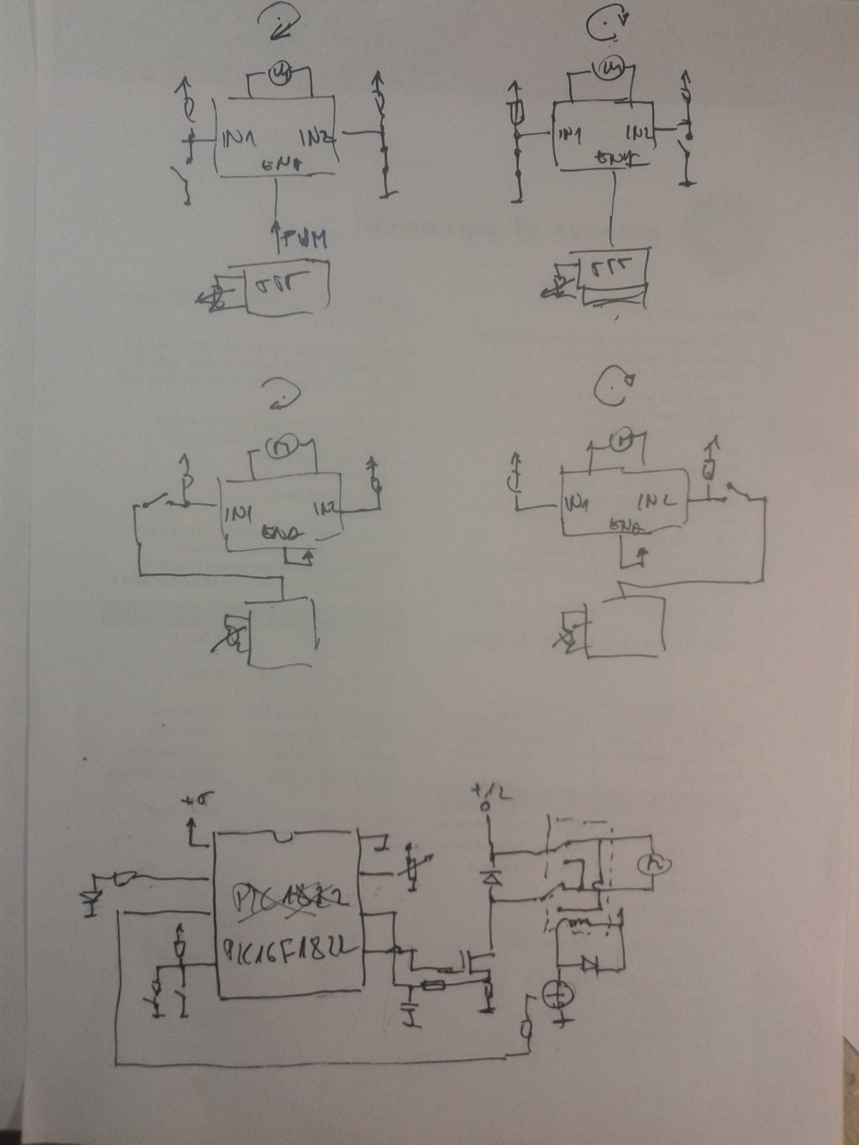

(#57756) flocsy válasza piltdownman hozzászólására (#57752)
Nov 27, 2017 |
Az 1-es variáció nem azt csinálja, hogy amikor az egyik IN-re kötött PWM jel azonos a másik IN-re adott jellel, akkor "Fast Motor Stop"-ot csinál, amikor meg különböző, akkor ar egyik irányba "megy" a motor? Ez gyakorlatilag a PWM jel frekvenciájának megfelelő lépésekben lökdösi/fékezi a motort? Mi van akkor, ha egy lökés ideje nem elég, hogy a motor elforduljon? Akkor egy helyben fog vibrálni?
És ha elindul a motor, milyen hatással van a motorra, illetve a teljesítményére? Miért kötné be valak direkt így, ha ehhez "fel kell áldozni" még egy pwm outputot az arduinon? Van valami előnye a 2-es variációhoz képest? |

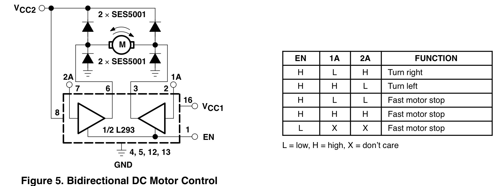

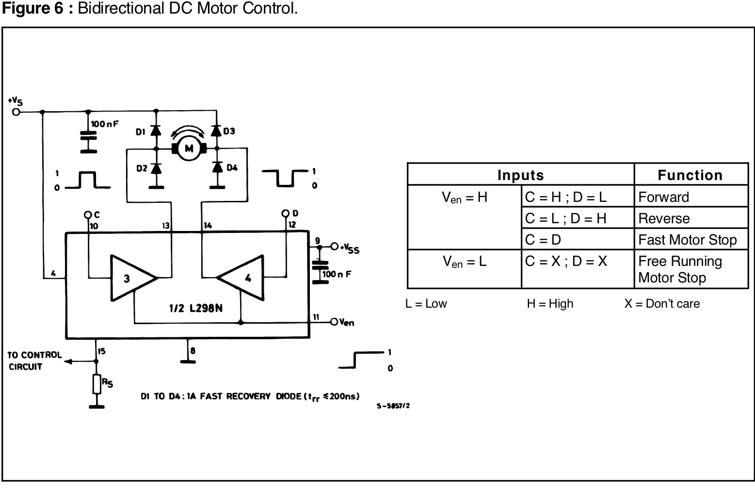

(#57764) flocsy válasza etwg hozzászólására (#57762)
Nov 27, 2017 |

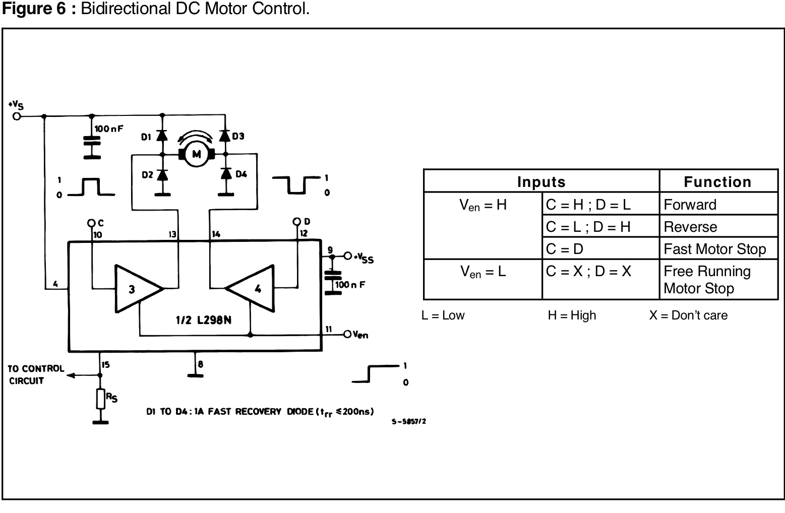

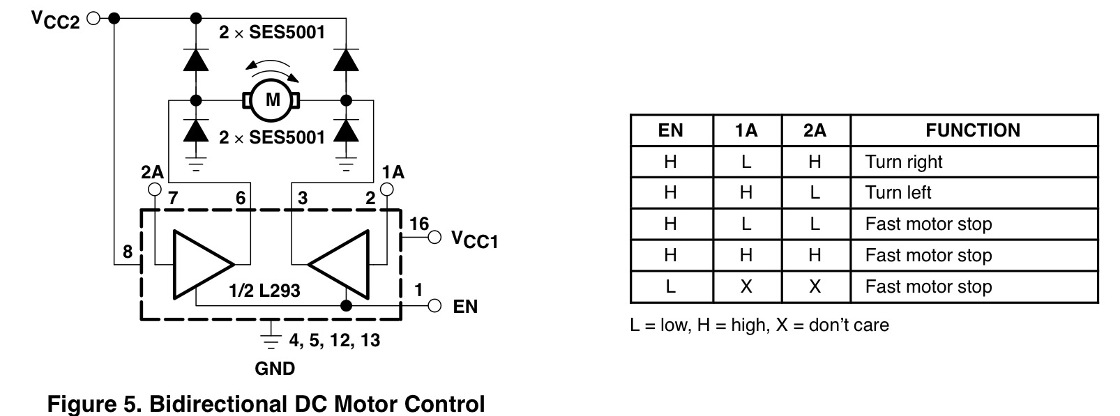

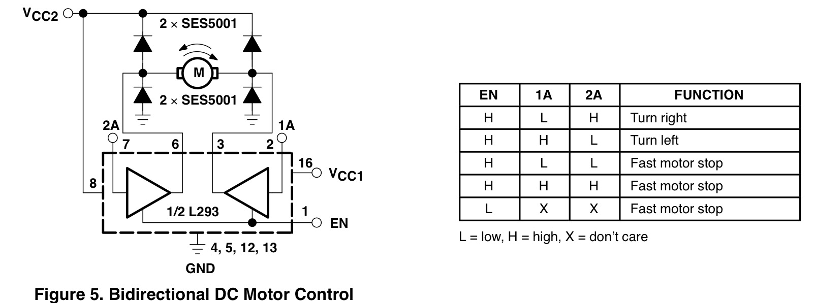

Én ebből a leírásból vontam le a következtetéseimet, azon belül is a 6-ik ábrából. Ami a saját kapcsolásomat illeti, tudok küldeni linket tinkercad.com-ra, vagy betenni screenshot-ot. Amikor ezt relevánsnak éreztem ezt meg is tettem.
Ja, valaki kérdezett szimulátorról, akkor erről beszéltem: tinkercad.com . Ott meg lehet "építeni" egyszerűbb arduinos kapcsoláskat, és kiproóbálni. |
(#57765) etwg válasza flocsy hozzászólására (#57764)
Nov 27, 2017 |
Az L293 és az L298 között csak teljesitmény különbség van, illetve a tokozás más.
Az irányváltás 1A/2A a 10/12- s lábak. Az EN a 11-s. Minden más ugyanugy érvényes, mint az elöbb emlitett L293 esetében. Ráadásul az L298 szabadon futo, ha az EN=L (Free Running), azaz nem terheli a motort.
Nem árt megfogadni a jövöre nézve egy tanácsot - mielött elkezdesz egy témát, rakd be legalább a screenshotot, hogy mindenkinek világos legyen miröl beszélsz és segiteni tudjunk. Nem kellenek mindenféle speci programok, amit általában mi nem ismerünk, de a kapcsolási rajzokat még tudjuk olvasni és az alapján sokkal könnyebb segiteni. |

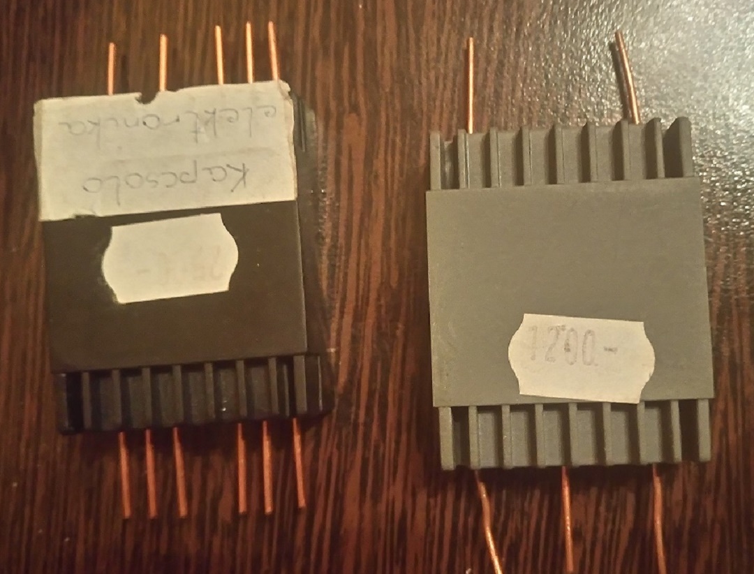

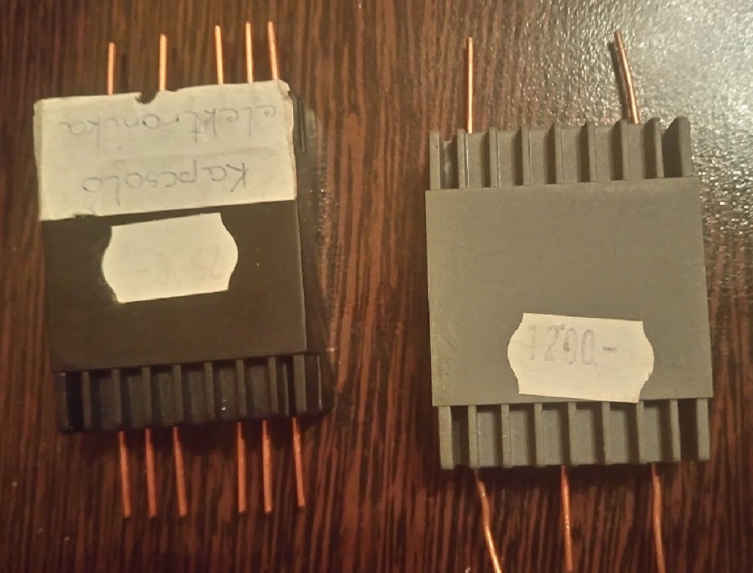

(#57775) flocsy hozzászólása
Nov 28, 2017 |

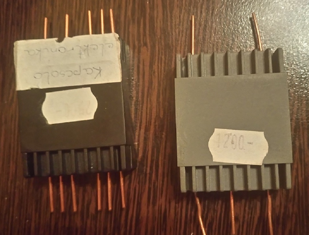

Sikerült átállítanom a PWM frekvenciát. Kisérleteztem 150, 1000, 10k 20k Hz-en is. Azt már látom, hogy nem lesz ez olyan könnyű, mint elképzeltem. Talán nem véletlen, hogy a dekóderekben olyan sok dolgot lehet állítani  3 új mozdonnyt próbáltam, mindegyik teljesen másképp viselkedik.

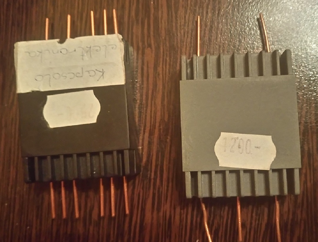

Az első az egy Kato 11-103 hajtás. Azon láttam, hogy van rajta egy zöld "izé" ami itt látható a képen. Ekkor jutott eszembe, hogy a DCC fórumokban szoktak írni olyanokról, hogy egy szűrő kondit ki vagy be kell tenni attól függően, hogy DC vagy DCC üzemben használják. Ki is vettem, és annak hatására sokkal "később" (nagyobb kitöltési tényezőnél) indul el. Viszont amikor visszateszem egész szép a lassúmenetben, főleg 150Hz-en, ahogy CsíkosháTTu írta, viszont úgy borzasztóan visít.
A másik két mozdony amikkel majd ténylegesen szeretném használni az Inglenookot: Dapol 2S-012-007 Class A1X Terrier 0-6-0T egy 3 tengelyes pici gőzős és Graham Farish 371-064 Class 03 egy ugyancsak 3 tengelyes pici dízel. Ezekkel még lesz dolgom...
A gőzös csak 25%-os kitöltés környékén indul el, de rögtön gyorsan és még úgy is elég gyengécske. Ezt majd valahogy le kell lassítani, mert az Inglenookhoz jó lassúmenetre lesz szükség. Ötleteket szívesen veszek!
A dízel valamivel jobb, bár az is elég gyorsan indul meg. |
(#57776) etwg válasza flocsy hozzászólására (#57775)
Nov 28, 2017 |
Ilyen mozdonyparknál mindig gondban leszel. Más más gyárto, más más motor és konstrukcio. Ezekhez nem lesz egyszerü univerzális PWM-t épiteni ami mindegyiket egyformán hajtja.
Az a zöld izé az kondenzátor elvben maradhat a motoron, ha a PWM freki kb 1 kHz alatti. Ha kiveszed számithatsz arra, hogy a motor zavarhatja a procit ( meg minden mást a környéken).
Amugy a gyár sem jeleskedett a megoldással, azok a hosszu lábak szép antennát csinálnak a szürés helyett. |

(#57795) piltdownman válasza flocsy hozzászólására (#57754)
Nov 29, 2017 |
Minden Arduinon lévő uC-ben benne van a bootloader, ezért lehet USB-ről rém egyszerűen
betölteni/felprogramozni. Akkor van baj, ha „sikerül” a bootload részbe belepiszkálni, ekkor
kell újra felhúzniaz SPI- keresztül.

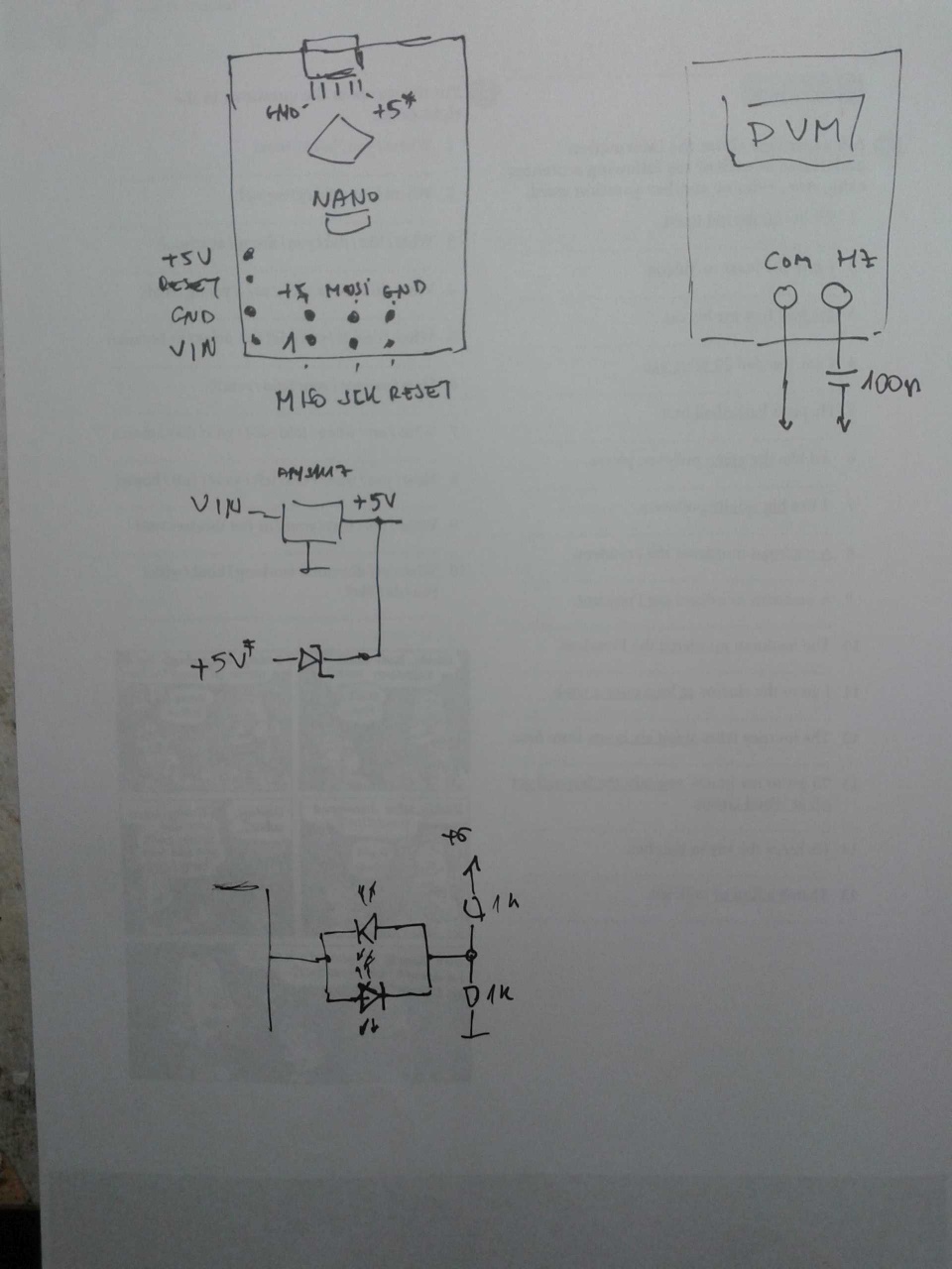

Badarságot írtam, a Nano estében a diódát csak föld-rövidzárral lehet tönkretenni, az 5V-okkal
nem, mea culpa. Alább lerajzoltam a Nano-t felülnézetből, alatta a tápellátás. Az VIN-re min.6,
max.15 V-t lehet adni,ha AMS1117 van a panelen.
Te a ledeket ellenállásokkal közvetlenül földre ill. tápra kötötted, ez különbözik az általam
javasolt kapcsolástól. (Egyébként egy kapcs.rajz a vének számára könnyebben áttekinthető,
mint egy Tinkercad screenshot.)
Lerajzoltam, hogy kell a multiméter frekv. mérő állásában a kondenzátort bekötni. Erre elvileg
nem volna szükség, de pl. a Velleman DVM8264 csak így mér frekvenciát.

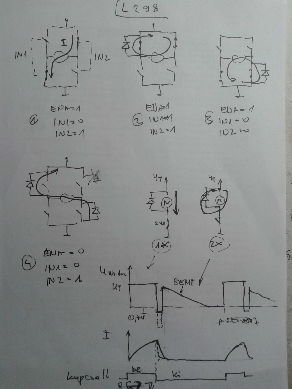

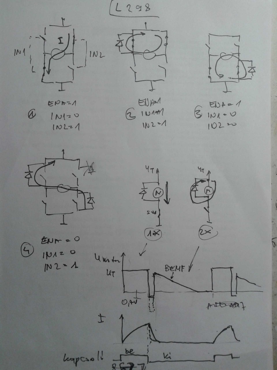

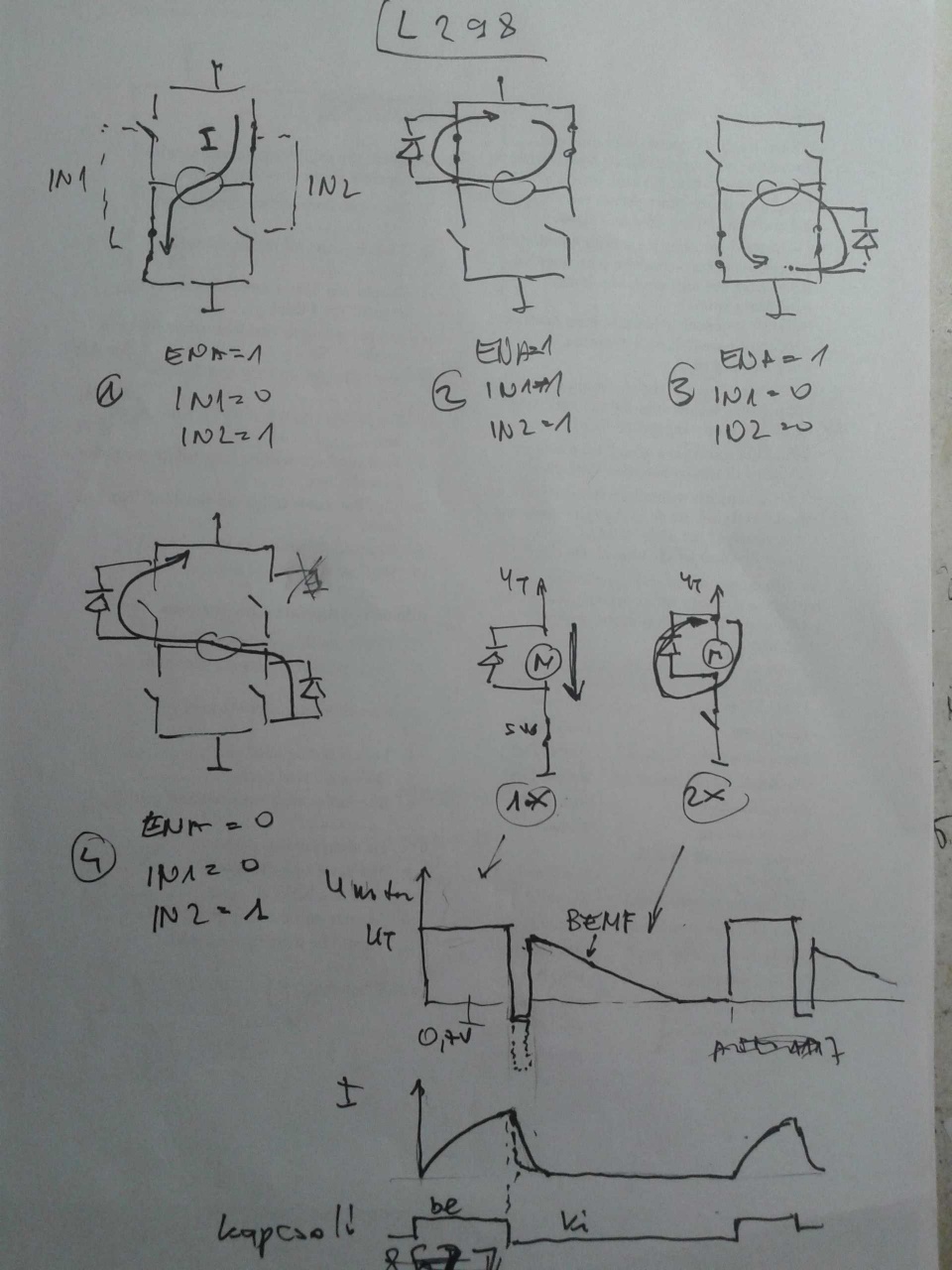

(#57796) piltdownman válasza flocsy hozzászólására (#57756)
Nov 29, 2017 |
Csak az egyik oldalon lehet PWM, a másokon állandó szint kell. Az igaz, hogy ha két oldal össze
van kötve, akkor nem mozog a motor, de ha ellenütembe vezérled, akkor jobbra -balra forog.
Ugyanolyan forgásirányt kapunk,ha az 1-2 rajzoknak megfelelően kapcsolgatjuk az IN1-et
miközben IN2 magas(!) szinten van, vagy amikor az 1-3 ábrák szerint az IN2-t kapcsolgatjuk és
az IN1 alacsony (!) szinten van. A különbség csak abban van, hogy a felső vagy az alsó hídágak
vezetik el a motor induktivitásán folyó áramot a kikapcsolás után. (Fast Motor Stop.)
Ugyanígy forog a motor az 1-4 szerinti vezérlésnél, amikor az ENA-t kapcsolgatja a PWM, csak
ekkor a kikapcsolási áramot a két dióda vezeti el. (Free Running Motor Stop.)
Áttekinthetőbb 1x ill. 2x kapcsolás,alattuk közvetlenül a motoron/diódán lévő feszültség
(a dióda anódjához képest) és a motoron átfolyó áram.
Bekapcsoláskor kb. exponenciálisan nő az áram, kikapcsoláskor ez 0-ra csökken, a folytonos
vonal felel meg a „Fast motor Stop”-nak, ez a hosszabb idejű.(TT-s mozdonyoknál kb. 05.ms )
Ezt az áramot zárja rövidre a dióda a maga 0,7V-jával. Ha ez nem lenne, a szaggatottan jelölt
elvileg végtelen nagyságú feszültség impulzus jelenne meg a kapcsolón.
Ezután látszik a motor által generált, a fordulatszámmal arányos „BEMF”,ami egy idő után a
motor leállásával megszűnik. .
DC motor meghajtásánál nincs különbség, hogy az IN-ekre, vagy a ENA-ra megy a PWM,nyilván
uC használata esetén a két vezetékes az egyszerűbb.
A léptető motornál jelentősen előnyösebb az ENA-ra adni a PWM-et.
Kérdéseidre: a PWM lökdösi a motort, de nem fékezi, ha nem elég hosszú az ideje, helyben
vibrál.
A motor nyomatéka ill. veszteségi teljesítménye a motoron átfolyó áram átlagával ill.
effektív értékével arányos.
Részletesebben innentől kezdve.
A L298-ban nincs túláram védelem.
A #57762 hozzászólásban berakott táblázat legalsó sora sajtóhibás, „Free Running Motor
Stop” a helyes szöveg. |

Az utolso mondatodhoz: az az L293-s chipre vonatkozott a Texastol. Annak egy kicsit más a belsö felépitése, mint az L298-snak és az EN jel közvetlenül a kimeneti hidra is hatással van ( a termikus védelemmel összekomponálva).
Nem mértem (mert nekem is csak L298-s van otthon), de lehet, hogy igazuk van a Fast Motor Stop-l ha az EN=L.
(Külsöleg vezérlés szempontjábol csak ebben tér el a 293-s a 298-tol). |

Nosztalgiából belenéztem a könyveimbe, aztán persze itt van az eredeti SGS L293 adatlap. 9.ábra. Kardélre a TEXAS dok. szerkesztőit!
Az L293E és az L298 logikailag és vezérlés szempontból azonos, nincs bennük sem túl-
áramvédelem, sem hővédelem, a DMOS-os L620x-re gondolhattál.
Az EN mindkét típusnál a bemeneteket AND kapuzza.
A különbségek a két bipoláris áramkör között:
- kimeneti áram 1 ill. 2A, disszipáció 5 ill.25W, tokozás DIL ill.Multiwatt, logikai táp 36 ill. 7V
- a végfok alul npn földelt emitteres , felül pnp földelt emitteres ill.npn emitterkövető.
- áramérzékeléshez a híd mindkét alsó tranzisztorának emittere külön-külön ill. közösítve
van kivezetve
- az L293 és L293D esetében nincsenek kihozva az alsó emitterek
- a hidanként négy dióda csak a L293D -ben van.
Írogatunk mindenfélét, csak a legfontosabbat nem mondjuk az irigylésre méltó fiatal
apukának. Flocsy, a paneled a legegyszerűbb L298-as kapcsolást hordozza, ha sínen
rövidzár lesz, mint ahogy a kitérőknél előfordul, vagy egy csemetéd játszik a csavar-
húzóval, oda a panel. Ne ezt építsd be!

(#57813) etwg válasza piltdownman hozzászólására (#57804)
Nov 29, 2017 |
Ezek szerint a papir sok mindent elbir. ITT nézd meg a 6. ábrát, teljesen mást mond amit a te könyveid.
(#57816) flocsy válasza piltdownman hozzászólására (#57804)
Nov 29, 2017 |

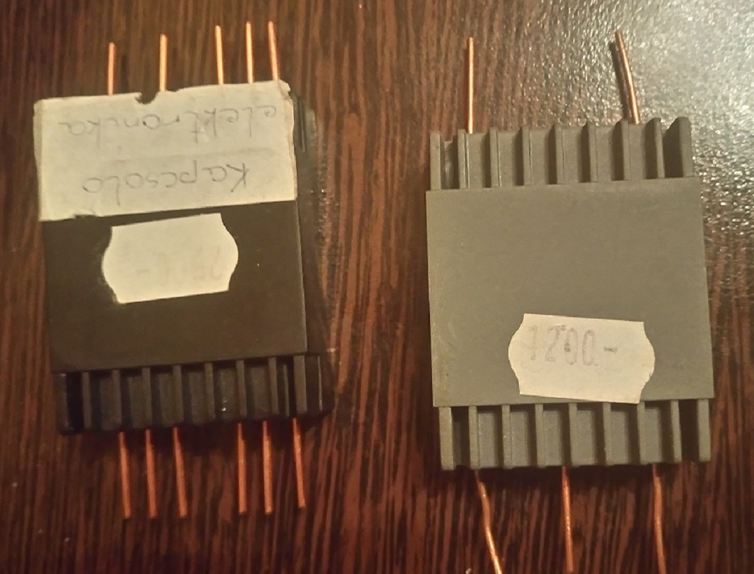

(#57844) myibit73 hozzászólása
Dec 1, 2017 |
Üdv mindenkinek!
A kisfiam kedvéért kb. 25évs kihagyás után újta belefogtam a terepasztal építésbe.
Van néhány alkatrész ami számomra nem ismert ebben szeretnék segítséget kérni.
Mire jó és hogyan kell bekötni? |
(#57845) piltdownman válasza HarciSün hozzászólására (#57809)
Dec 2, 2017 |
Nyilván akkor érdemes a kimeneteket is összekötni, ha az egyik motor pl.0,5A-t, a másik 1,5A-t
eszik, mivel a kimenetek külön-külön 1-1A-t tudnak.
(#57846) piltdownman válasza etwg hozzászólására (#57813)
Dec 2, 2017 |
Ez a Texas adatlap az előzőtől eltérően jó, nincs ott a Leiter Jakab.
Nem látom, mi baj van a könyveimmel.
A hivatkozott 6. ábrán egy bipoláris léptető(!) motor áramstabilizálás nélküli meghajtását mutatja.
Itt szó sincs PWM-ről, ezeket a motorokat a „Control A” ill.„B” bemeneteken 50% kitöltésű,
90fokkal eltolt jelek vezérlik, az áramirányváltásról a külső inverterek gondoskodnak, a fordulat-
számot a vezérlő jel frekvenciája határozza meg.
Ezt írtam:
Idézet: „DC motor meghajtásánál nincs különbség, hogy az IN-ekre, vagy a ENA-ra megy a PWM,
nyilván uC használata esetén a két vezetékes az egyszerűbb.”
Ez vonatkozik az összes L293 ill. az L298 áramkörre, ahogy alább lerajzoltam. Itt egy fillérekből
összerakható, zárlatvédett áramkör is. A kapcsolók és a pot.méter helyett lehet Arduinoról hajtani.
Harcisün! Nem lehet hogy szabadon hagytál egy bemenetet, azért nem működött a IN-re adott
PWM-re?

Így hurokmodul szakaszhatárhoz, foglaltság érzékeléshez szerintem jó lett. Két talpfa közé még utólag is beépíthető, kevéssé zavaró.
(#57849) etwg válasza myibit73 hozzászólására (#57844)
Dec 2, 2017 |
Ez nem valami ROCO elosztotégla. Nincs a hátulján valamilyen szám? |
(#57850) etwg válasza piltdownman hozzászólására (#57846)
Dec 2, 2017 |
Lehet, hogy eldumálunk egymás mellett. Ezen a rajzon mezei DC motor van hiddal és áramszenzorral.

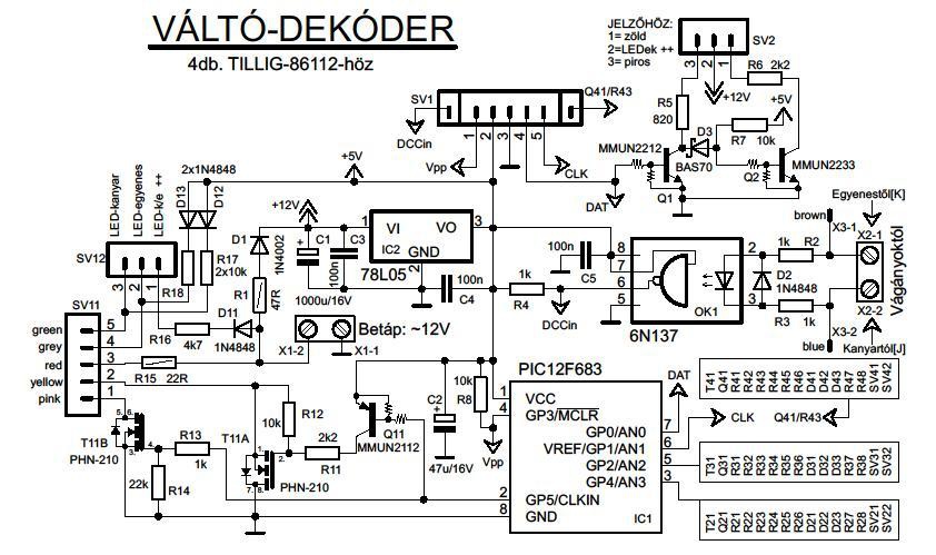

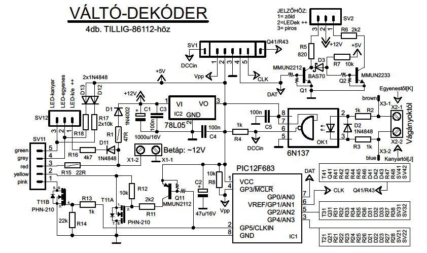

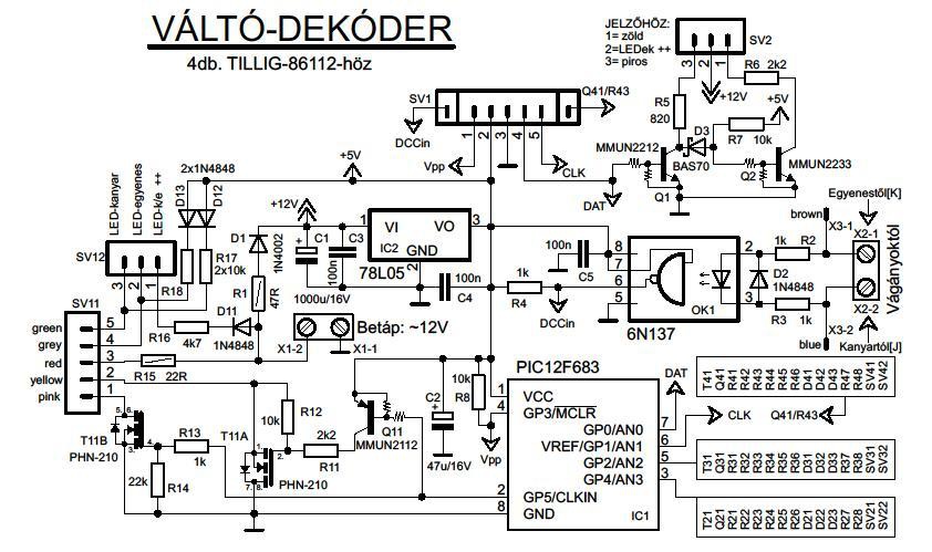

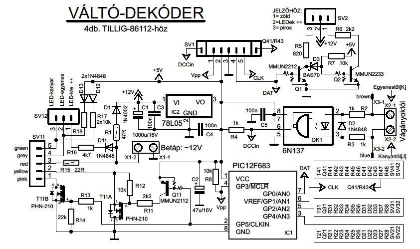

(#57851) maya711 hozzászólása
Dec 2, 2017 |
Bocsánat az OFF-ért, de azért nagyjából ide tartozhat a kérésem.

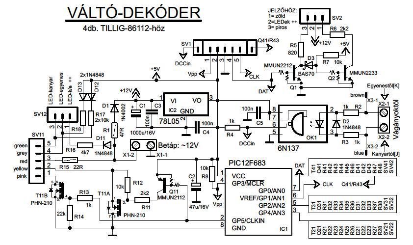

Megvan esetleg valakinek az "mtb-model" által gyártott MP1 állítómű BELSŐ kapcsolása?
Mostanában készítettem váltó-dekódert a TILLIG 86112 állítóműhöz. Amennyiben ez alkalmas lenne az MP1-hez is, akkor inkább azt használnám: olcsóbb is és kisebb is. De a használhatóság eldöntéséhez az MP1 kapcsolására lenne szükségem.
És még valami: hol lehetne beszerezni dia 0,3mm-es rugóacél huzalt? A 86112-höz és az MP1-hez kínált 0,6-os túlságosan merev!
Köszönetképpen iderakom az említett váltó-dekóder kapcsolását bárki számára: |
(#57852) etwg válasza maya711 hozzászólására (#57851)
Dec 2, 2017 |
Nem adja ki az MTB - már többször beszéltem velük, inkább kicserélték ( az általam véletlenül) tönkretett MP1-t.
De valojában számodra felesleges a belsö kapcsolása, mert a bemenetet addig kell 0V-ra huzni mig belül a mikrokapcsolo szét nem bontja az áramkört. Ilyenkor a másik bemenet lesz élö.
Rugoacélt meg gitáros barátodtol ingyen is kapsz - a két vékonyabb hur ilyen. |
