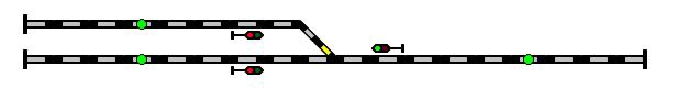

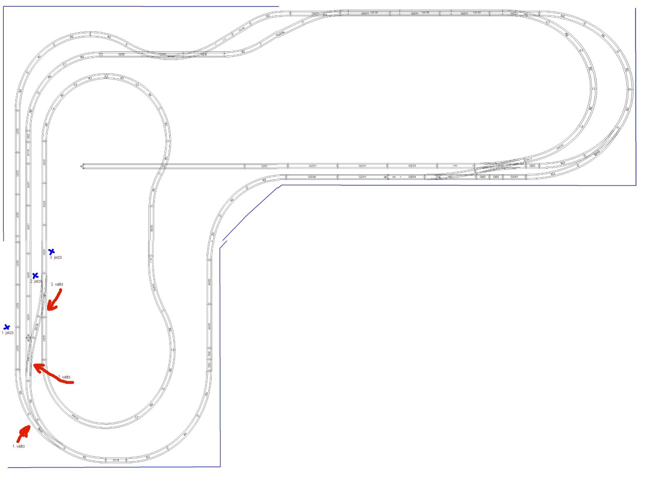

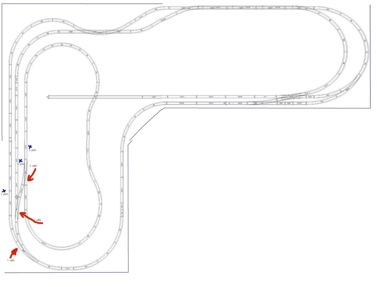

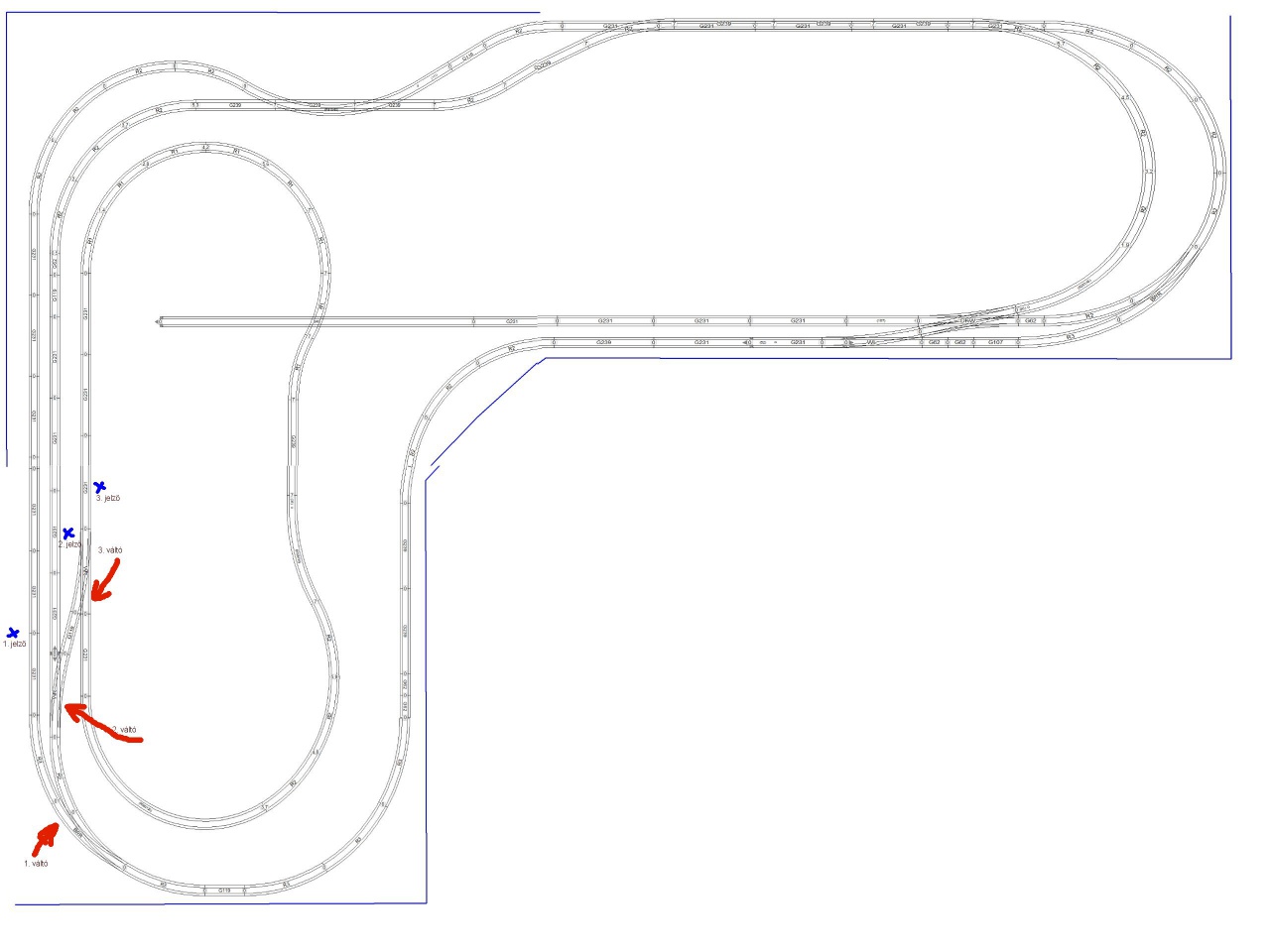

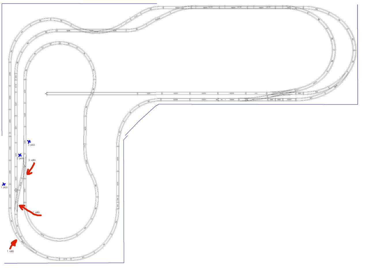

(#60390) KromekPal válasza novakerno hozzászólására (#60388)
Okt 21, 2018 |
Kedves Ernő.
A scarm fájlból való a rajz. A kép a másik oldalról van fényképezve. Mivel nekem egybe nincs meg az egész csak részletekbe, mert nem vettem meg a programot, ezért nem tudom elküldeni.
A rajz és a fotók egyébként pontosan megegyeznek. Az eltérés az, hogy a rajz fordítva áll a fotóhoz viszonyítva. |
(#60391) KromekPal válasza Lazsi hozzászólására (#60387)
Okt 21, 2018 |
Igen ez igaz eltévesztettem, rossz helyre tettem az X jeleket. |
(#60392) KromekPal válasza róbertke hozzászólására (#60389)
Okt 21, 2018 |
Köszönöm a válaszod.
Ezek szerint ahogy nevezted, én is így hívom, az
1.sz vágány zöld- vörös nincs vele gond.
2. sz a középső Zöld / sárga/ Vörös/ Sárga, de mikor melyik? ...és milyen kombinációban? Tulajdonképen ez az eredeti kérdésem. A jelzőt arrább teszem.
A X jelek rossz elhelyezése miatt elnézést. Megtévesztett benneteket.

(#60400) csíkosháTTú válasza KromekPal hozzászólására (#60370)
Okt 22, 2018 |
Azért ide válaszolok, mert ez a hozzászólás a beszélgetés indítója.
Alapban ide nem kettő, hanem három jelző kell**. Mind a három állomási vágánynak kell egy-egy kijárati jelző, ami praktikusan 4 fényű. Az OK, hogy nem leszünk teljesen élethűek, de azért az alapokkal tisztában kell lennünk. Nem árt tudni valamicskét valóban a MÁV F1 forgalmi utasítással, de azért azt sem szabad elfelejtenünk, hogy az F1-et modellezni Keszthely is kevés, pedig az 600nm-es teremben épült fel. Egy kis házi pályán ez reménytelen vállalkozás lenne, sokszor az állomás bejárati jelzőjét sem lehet rendesen kitűzni. Szerintem elegendő bőven odahaza 5 jelzéskép. Több modellvasúti helyzet nem is igen van. Érdemes elolvasni
ezt, ide kattintva, hogy kiinduljunk valamiből.
Konkrétan, ha az állomási kijáratodat nézzük, a rajzon balról jobbra haladva a következő jelzésképek fordulhatnak elő:
1. vágány, ha a képen a legalsó, kék váltó arra áll, akkor zöld.
2. vágány, ha oda vezet az út (kék és zöld váltó), akkor dupla sárga*.
3. vágány, szintén dupla sárga, vagy zöld, ha a nem színezett váltó nem a színezettek felé áll, valamint, ha az egy másik vonal vágánya, és nem csak egy csonkában vége van egy ütközőbakkal.
Minden más esetben a jelzők, mint, ahogy a valóságban is, alapban vörösek.
*: Most a szakik kiabálni fognak, hogy miért nem zöld/sárga jelzést írtam. Azért, mert, amikor a lajosmizsei személyvonat végre kijárhat Kőbánya-Kispest állomásról a 142-es vonalra, akkor mindig dupla sárgával menesztik. Mint írtam, ez a modellvasúti lehetőségeknek sokkal jobban megfelel, mert az esetek 99,99%-ban, pláne H0-ban térközjelző egyáltalán nincs a kijárati jelző mögött, jó, ha a következő állomás bejáratija elfér egyáltalán.
**: Jut eszembe! Mivel nem tudom, hogy a 3. vágánynak mi a szerepe, egyáltalán aktív forgalmat bonyolít-e le, így lehet, hogy a 3. jelző az nem is kell. Mert, ha csak egy szimpla tároló vágány (lásd Kispest állomás 1. vágánya), akkor maradhat csak kettő a két forgalmi vágányhoz. |
(#60401) csíkosháTTú válasza KromekPal hozzászólására (#60385)
Okt 22, 2018 |
Na, azért közben olvasok is...
- A harmadik képen, amit betettél, az az alaphelyzet, mind a három vonat áll az állomáson. Csak a dízeltől távolabbi gőzösnek is kell egy jelző, az a harmadik. Ez most válasz a "**" lábjegyzetemre is, a képeid alapján az a gőzös megy fel a hegyre, ha jól sejtem.
- A második képen a dízel mehet ki az állomásról, a jelzője helyesen is világít. Viszont a másik jelzőnek vörösnek kellene lennie! A még nem létező harmadik meg csak abban az esetben lehetne zöld, ha arról a vágányról a gőzös a hegyre indul majd! Másik esetben vörös ez is!
- Az első képeden a középső tehervonat indulna a gőzössel. A dízel előtt a jelző helyesen vörös, az induló gőzös jelzőjének viszont két sárgának kellene lennie. (Mondom, ez attól függ, hogy van-e, és milyen jelző a pálya további részén, illetve van-e akkora a pálya, hogy van-e értelme később majd kitűzni bármit is?)
A még nem telepített harmadik jelző a másik, a hegyre induló gőzös előtt lenne. Ennek a jelzésképe attól függ, hogy hova jár ki az állomásról a vonat? Ha ugyanarra a pályára, ahova a dízel mehet, akkor két sárga. Ha fel a hegyre, akkor zöld.
Józan, paraszti ésszel én ezt így csinálnám. Mondom, a komplett MÁV F1-et egy házi pályán nem lehet, és nincs is értelme lemodellezni. Az ésszerű kompromisszumot kell megkötni. |

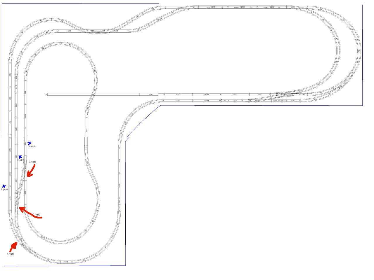

(#60405) KromekPal válasza csíkosháTTú hozzászólására (#60400)
Okt 23, 2018 |
Köszönöm a válaszokat, mindenkinek. Én is itt válaszolok, és nem CsikosháTTú részére címzem a hozzászólásom elejét.
Az utasítások. Igen nagyon köszönöm a linkeket. Tulajdonképen mind megvan, és olvasgattam is, olvasgatom most is, tulajdonképen pontosan ezért fordultam hozzátok, mert úgy gondolom bonyolult sőt számomra lehetetlennek tűnik a szabályos megoldás. Simán elintézhetném úgy, hogy mindegyik jelzőn bekötöm a zöldet meg a pirosat, valamilyen kapcsolást kitalálok hozzá, hogy ne menjenek a vonatok egymásnak és kész. Csak akkor mi a fenének van a másik két szín adott esetben a két sárga? Egy szakmát nem tud az ember egyből megtanulni. Őszintén látva az utolsó javallatokat, egészen eddig a bejegyzésig (60400) arra, gondoltam, hogy nincs erre megfelelő megoldás, vagy nem tudtok ilyet azért van a kioktatás.
Na de ezen túl juttatott ez a hozzászólás.
Mellékelek egy összevágott rajzot scarm részletekből Egybe sajnos nincs meg. Ott talán látszik az egész pálya. Remélem, hogy el is igazodtok rajt. A három jelzőt megjelöltem. Felkerült a harmadik is. Jelentem a középsőt is előrébb tettem.
Tehát megvan a három jelző a bekötés és a vezérlésük van vissza, mert azt is megbontottam.
Az első jelző nagyon régi már írtam előbb, ha nem feltétlen kell, nem szeretném kicserélni, valamikor 43 éve hoztam az NDK -ból.
A másik kettő négy színű, állítólag MÁV szabvány ledes.
Figyelembe véve a javaslatokat, az alábbi bekötés mennyire felel meg:
1. vágány +jelző: ha egyenesbe áll a hozzá tartozó váltó akkor zöld, ha nem akkor piros (vörös) jelzést mutat. Piros esetén az előtte levő szakaszt lekapcsolja.
2. vágány+jelző: ha oda vezet az út (kék és zöld váltó) és a 3. váltó nem vezet oda, akkor Zöld- Sárga. Minden más esetben piros. Piros esetén lekapcsolja az előtte levő szakaszt.
3. vágány+váltó: Egyenesbe Zöld. Kitérőbe zöld sárga, vagy két sárga, amennyiben a másik két váltó is erre áll.
A 3. vágány egy kőr ami a hegyekbe megy és visszatér. Folyamatos forgalom van rajta.
Az 1. és 2. vágány egy kőr melynek van egy közös szakasza.
Két állomást tervezek ez az egyik. A másik az egyenesbe ott lesz ahol az 1. és 2. vágány szétválik. Arrafelé csak a sínek és az emelkedő kész. A 2. és 3. vágány a képen szereplő állomáson emelkedőről jön le.

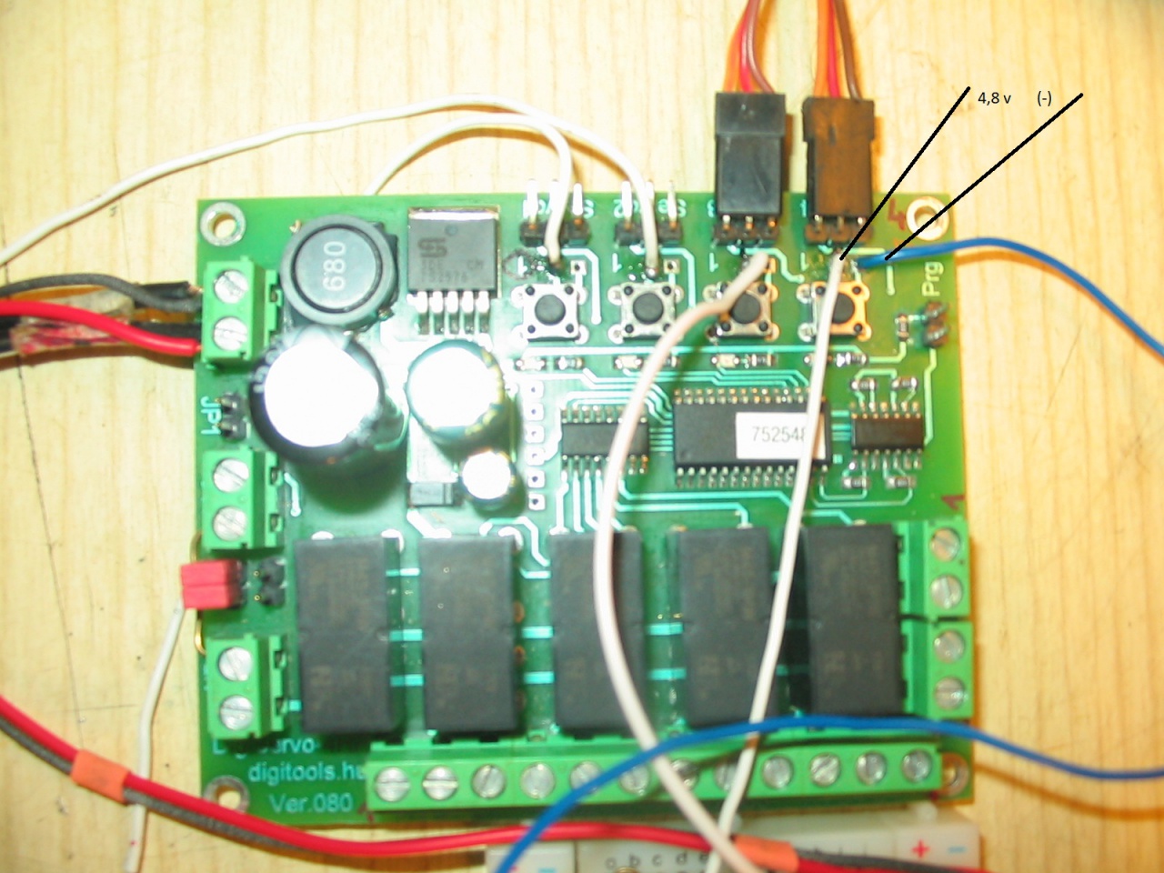

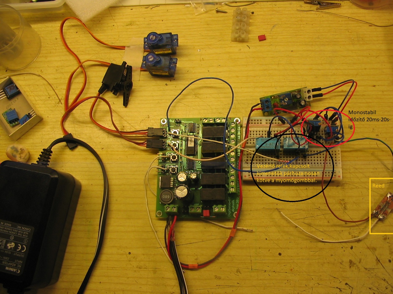

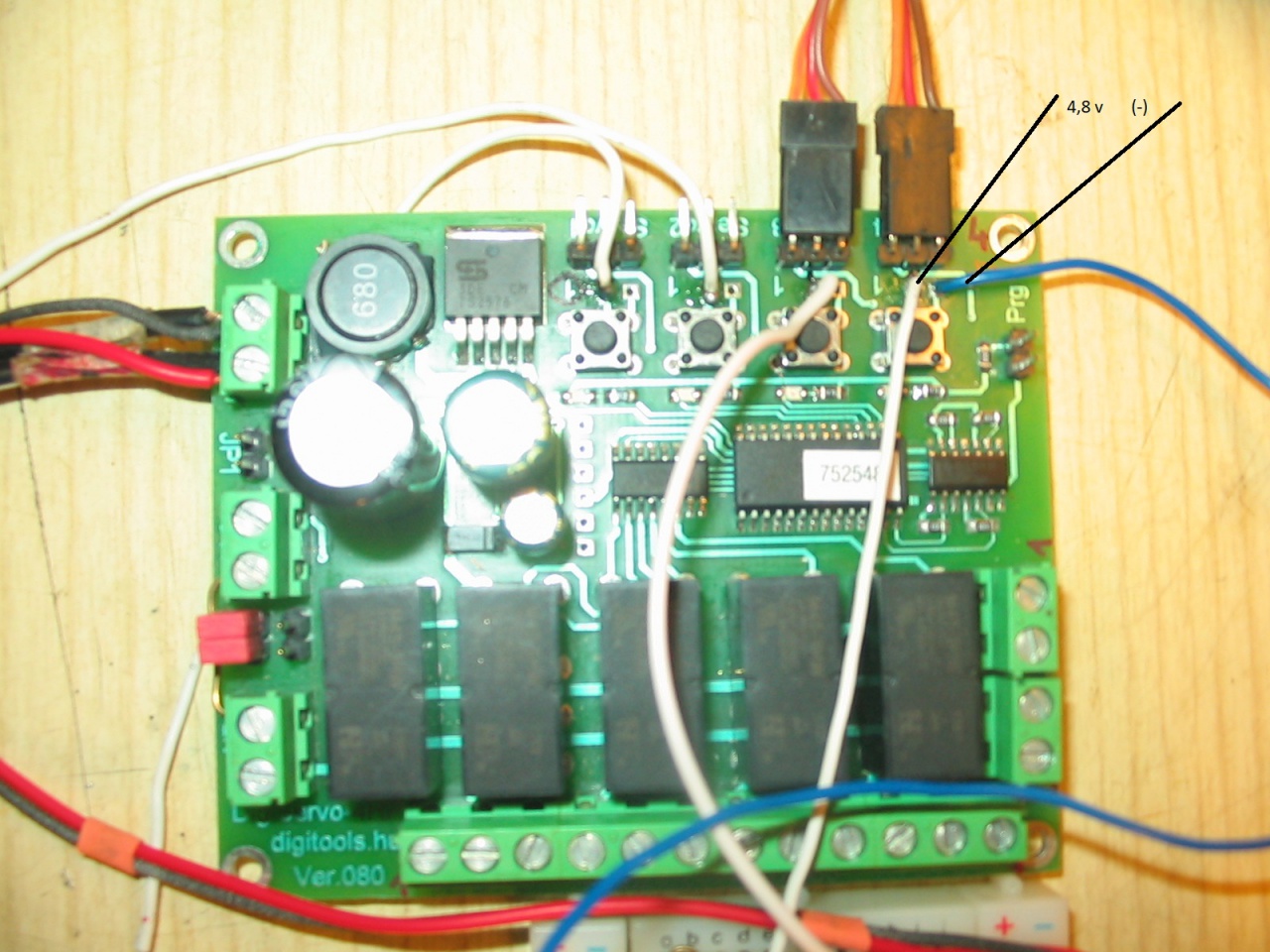

(#60500) sonaj hozzászólása
Nov 15, 2018 |

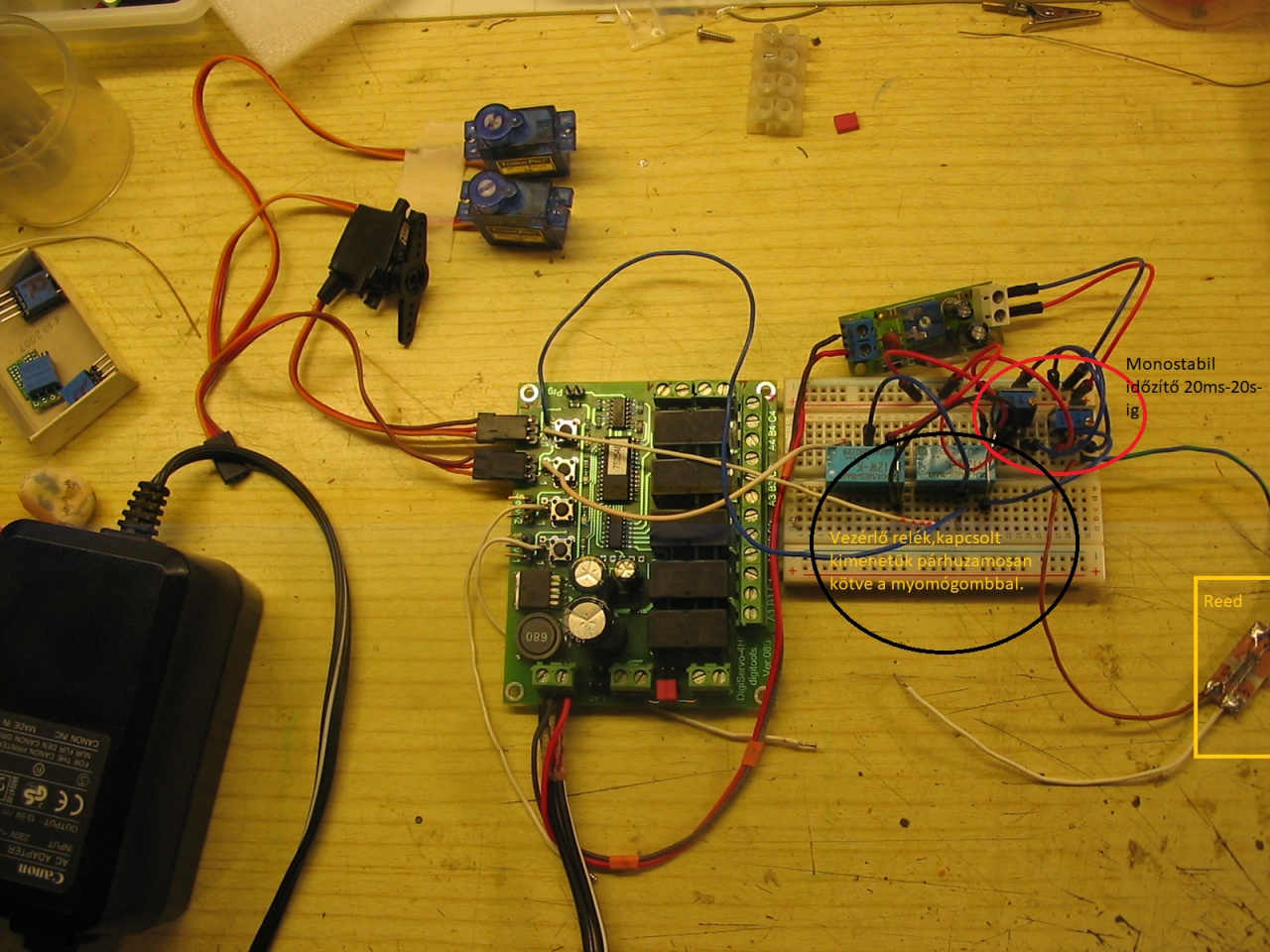

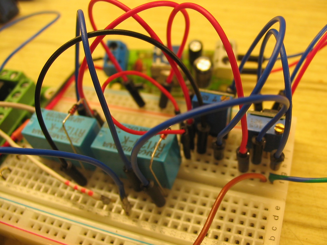

Üdvözletem az olvasóknak!

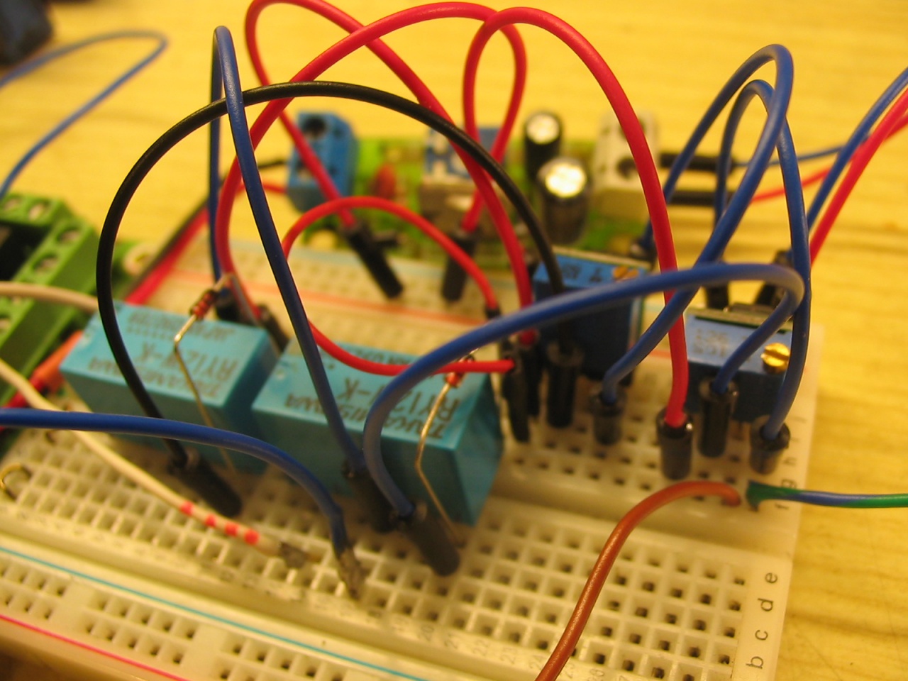

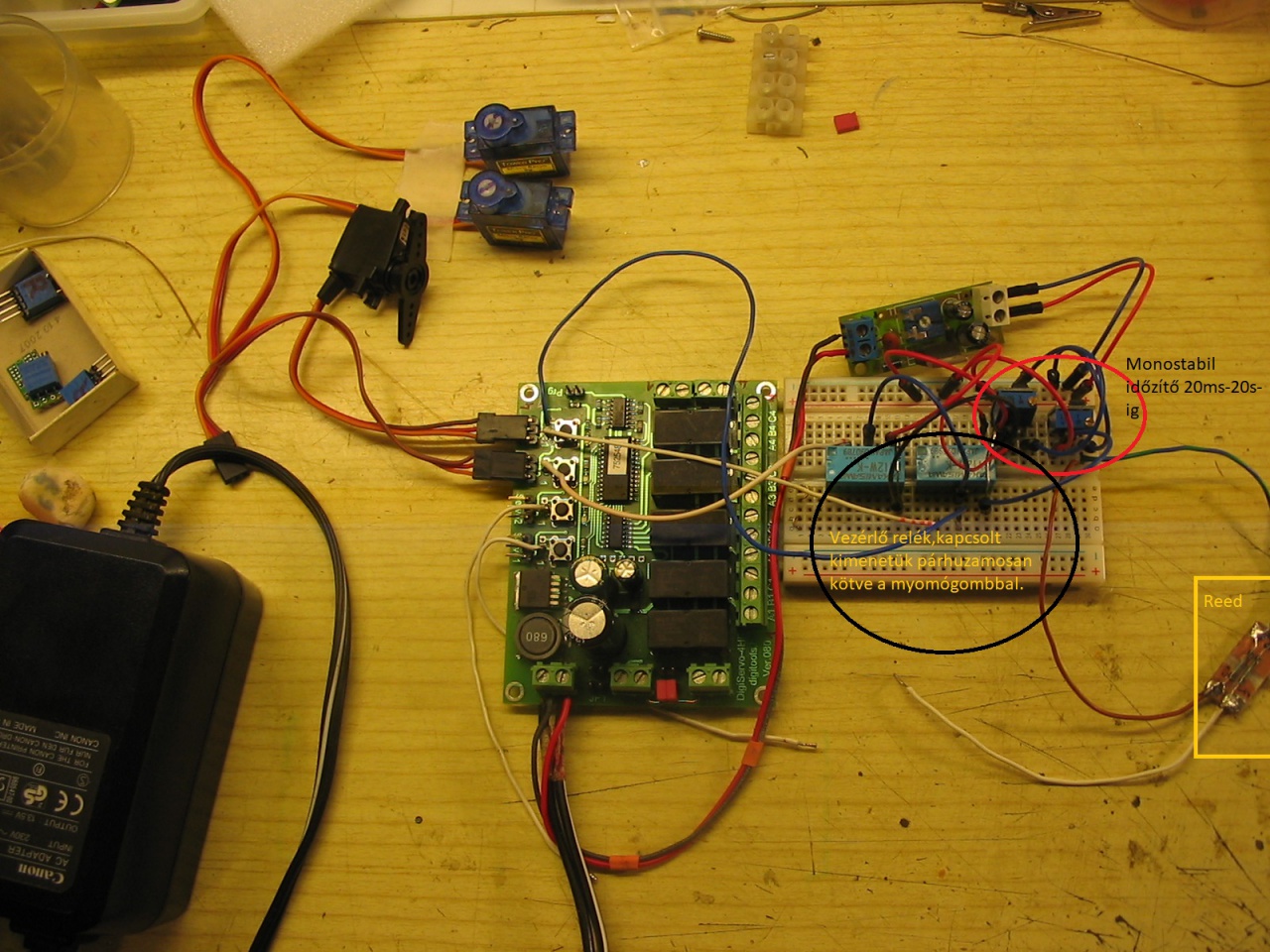

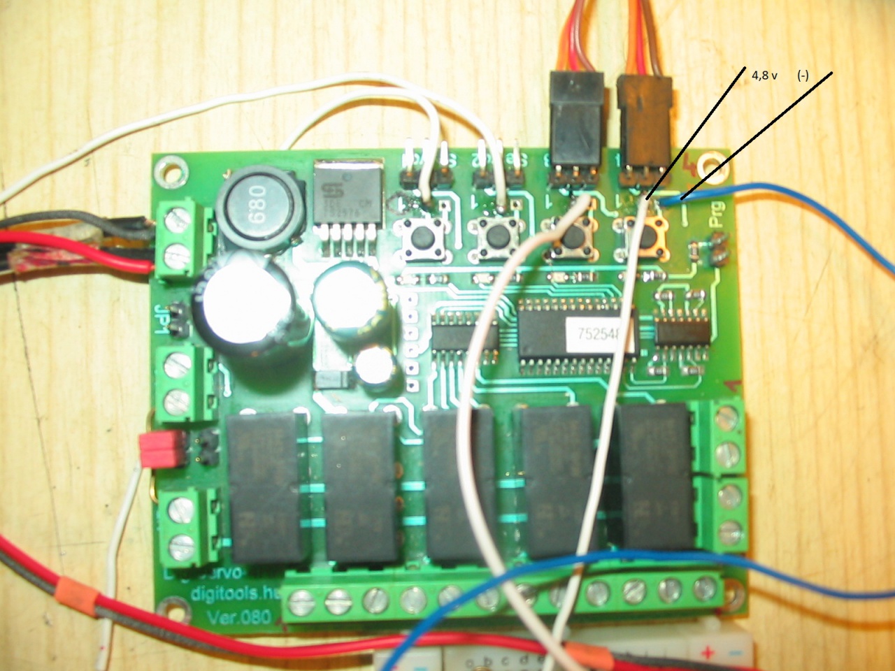

1:45- ben építek, vágányzattól a járművekig.

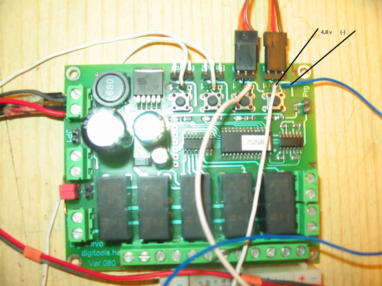

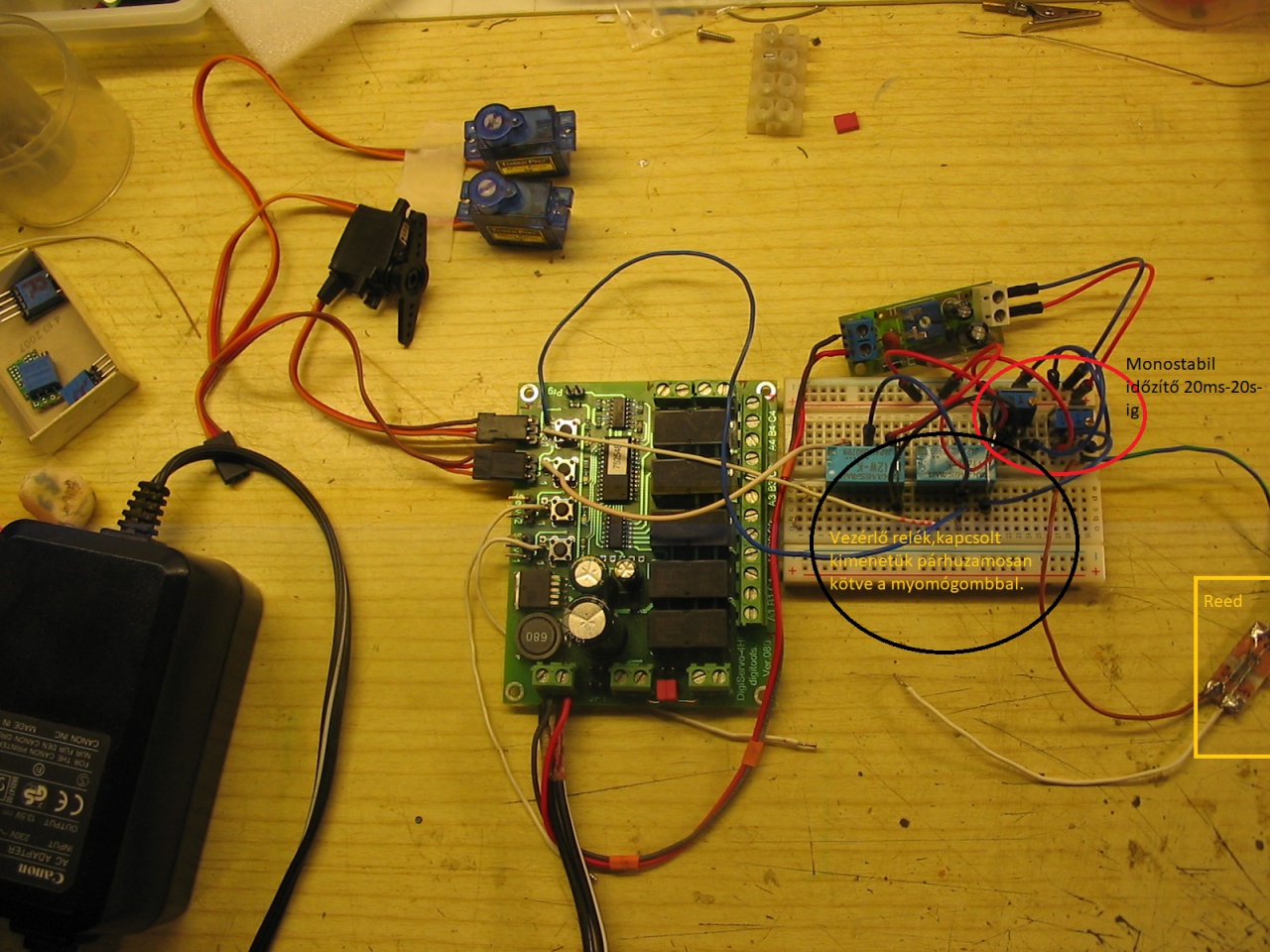

Egy automatikus vonatmozgatást vezérlő áramkör, próbálásakor futottam bele az alábbi problémába.
A vágányutak szervós váltóinak állítását reed impulzus végzi.
Egy impulzus hatására több szervónak is működnie kellene. Ezzel szemben egyszerre csak egy szervó vált. Újabb impulzusra a következő szerv-váltó áll át.
A szervók működtetésre Digitools szervódekódert használtam, az analóg nyomógomb kivezetésével a reed kapcsolóra.
Talán valami időzítő áramkör, időben eltolt adott darabszámú impulzus kellene a működtetéshez?
Ehhez kérném a segítségeteket.
Üdvözlettel Sz J

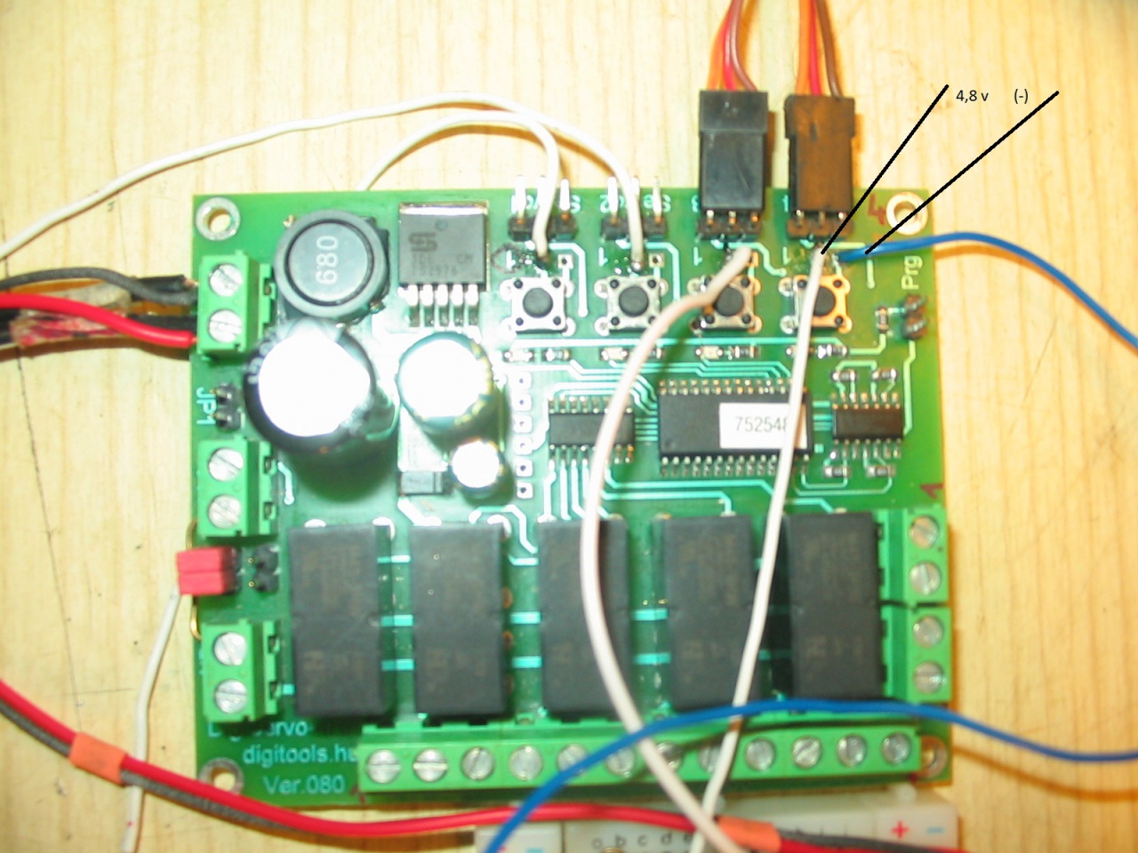

(#60502) diginewl válasza sonaj hozzászólására (#60500)
Nov 15, 2018 |
Szerintem várj egy picit, ha nem sürgős
Lassan elkészül a szervóvezérlőm. 8-at már rendesen kezel.
Annyi nyákom van már, hogy abból biztosan tudok majd neked segíteni
Newl
A digitools-hoz lehet hogy kevés/rövid a reed. Ha a reed egy relét húzna meg - mondjuk hosszabított, jelként - valószínű mindegyik szervó átállna. (a hosszabbított jellel nekem is voltak gondjaim a vitrinvasutban)
Ha sokáig a reed fölött van a mozdony akkor mindegyik átvált? (ezzel a fenti kérdést mindjárt tudnánk tisztázni, és még szerelni sem kell) |

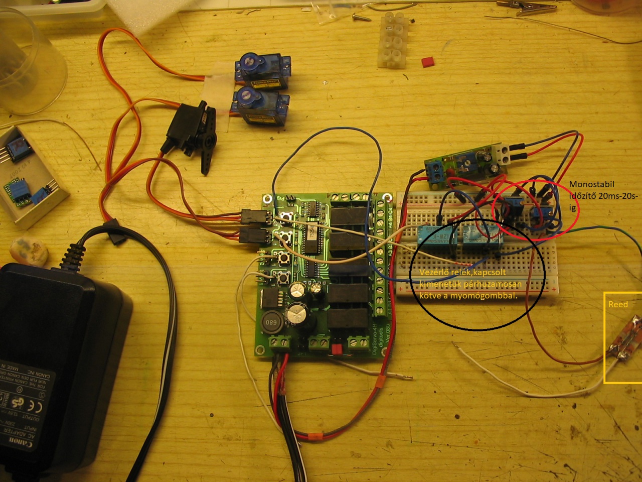

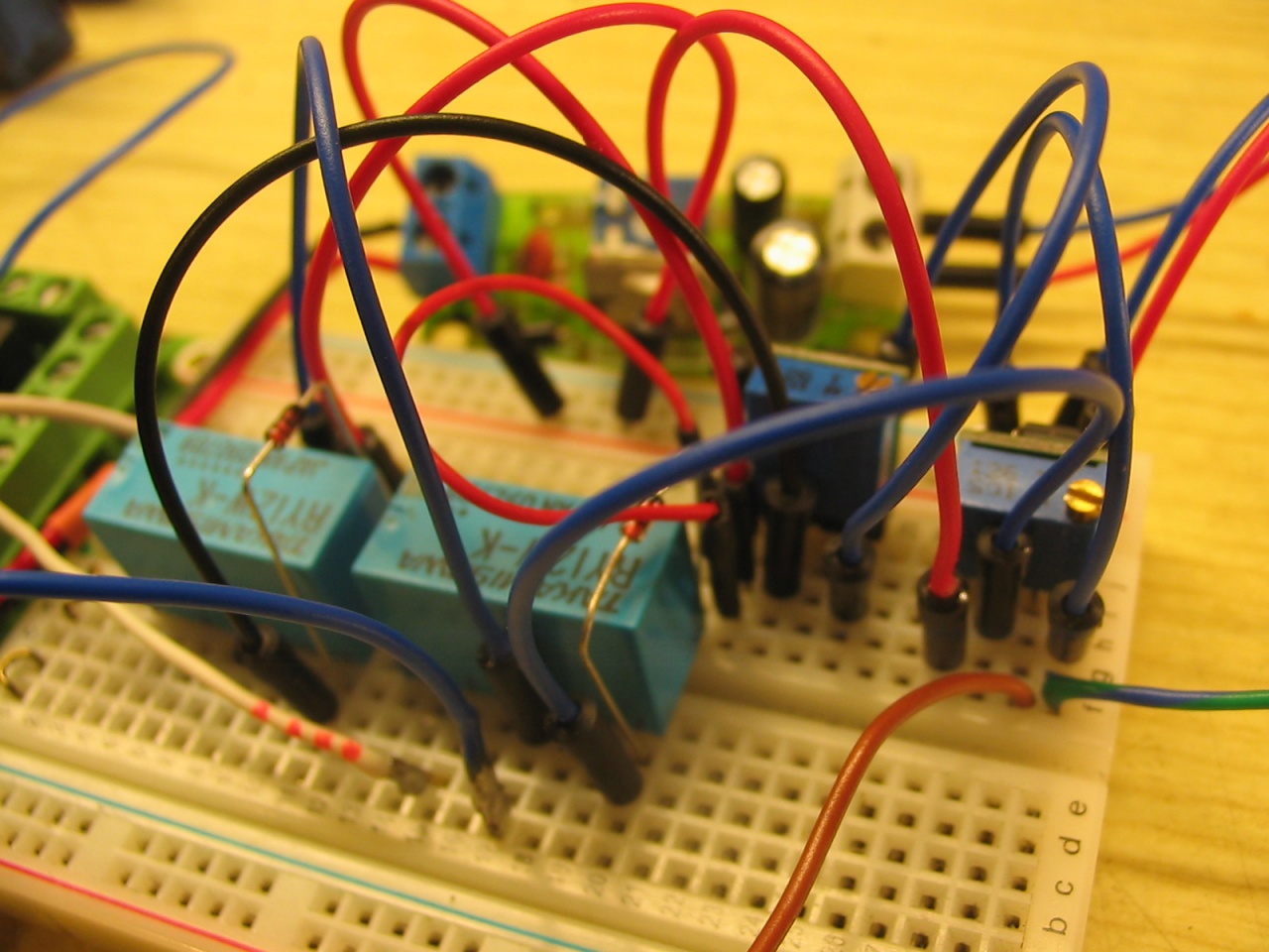

(#60504) diginewl válasza diginewl hozzászólására (#60502)
Nov 15, 2018 |
Nos el is készült
Ha érdekel gyere le megmutatom élőben. |
(#60505) sonaj válasza diginewl hozzászólására (#60504)
Nov 16, 2018 |
Köszönve gyors támogatásodat, az eltelt időben újragondolva a felmerült probléma megoldási lehetőségeit a legegyszerűbb megoldásnak a párhuzamosan , vagy egymás utáni elrendezésben beültetett reed patron mutatkozik.
Az impulzus időtartamának növelése nem eredményezte az egymást követő szervók átállását.
Csak az ismétlődő impulzus állít!
A már kiépített vezérlő tovább- bonyolítása helyett az irányfigyelésre bekötött bistabil relé számának növelésével a vágányon ellentétes irányban mozgó jármű egyazon reed felett haladva különböző váltók állításával megoldható a feladat.
Meglátogatlak, mert láttam, a fórumon, hogy milyen új csodákat varázsoltál.
Üdvözlettel: Sz J |

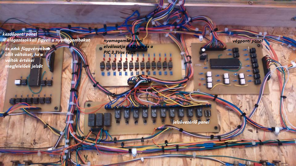

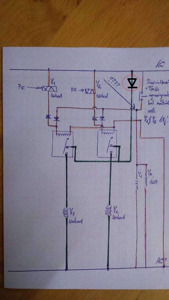

(#60549) siemenstaurus hozzászólása
Dec 6, 2018 |

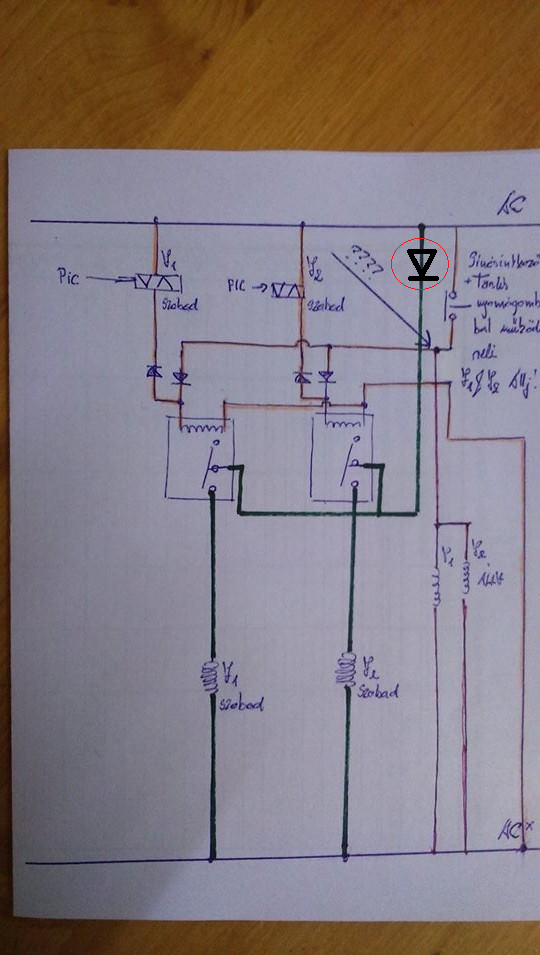

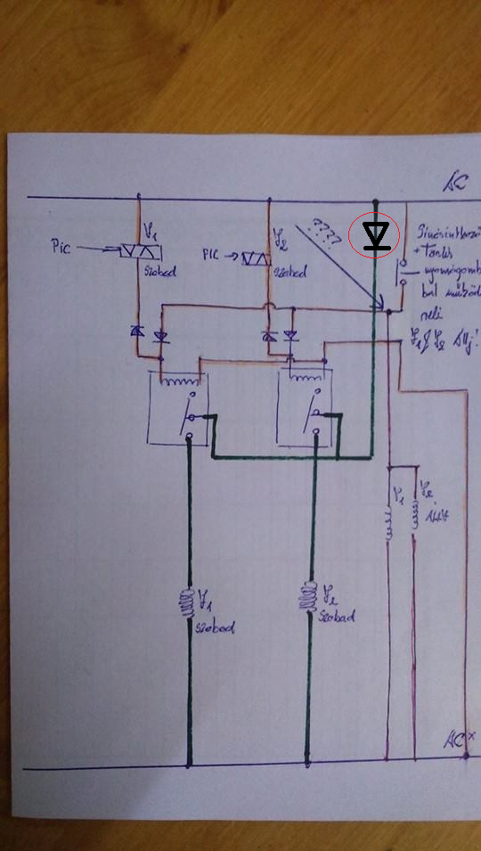

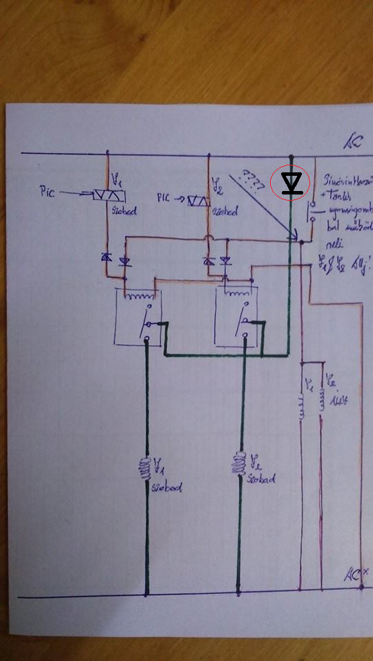

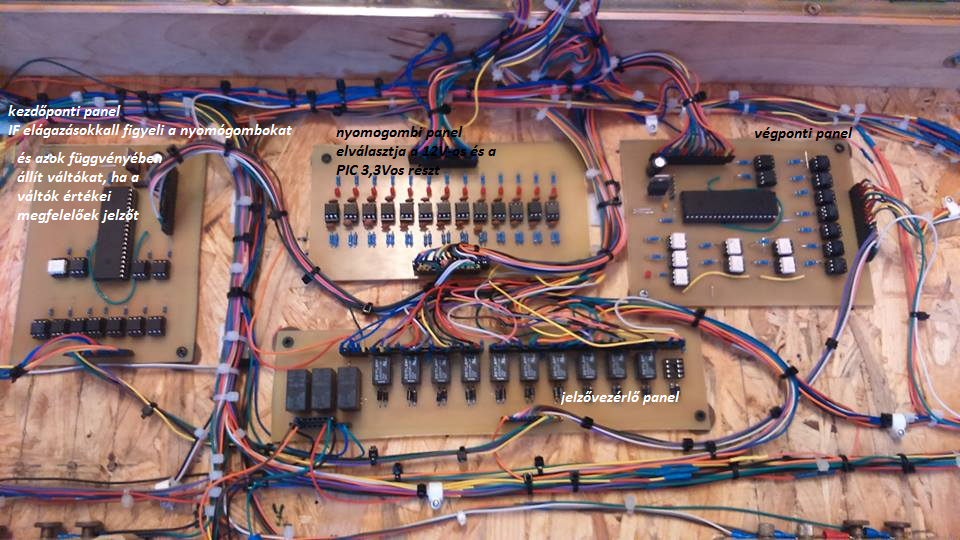

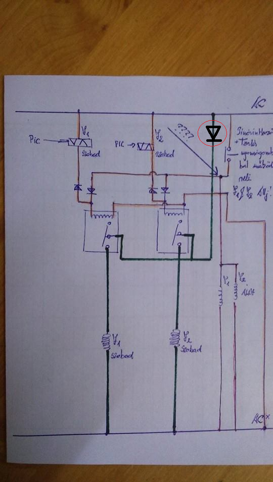

Sziasztok! Help! Összeraktam egy mikrovezérlős-vágányútbeállításos-vágányútfüggéses állomási vezérlést - jó nagy mammut lett.
Működik is.
De! Van egy bibi amit nem értek, és nem hagy nyugodni.
A jelenség a következő. Kiadom a jelzőállítási parancsot, szabadra is áll, de nagyon durva morgás kíséretében. Veismann-karos jelzők elektromágneses állítóművel, végállásosak.
A visszaejtés szuper.
A mellékelt kapcsolási rajzon a pirossal bekarikázott dióda betétele után a morgás megszűnt, most már csak nagyon gyenge lehelletnyi morranás hallható amíg a triacon keresztül kinn van a vezérőjel, illetve sok triac elment üdülni, azokat cserélni kellett még a dióda előtt, most már nem.
Mi lehet(ett) a gond?
Valami félhullám akadhat össze vagy elkötöttem valamit; elvi hiba...
Tudom, ennyiből nehéz megmondani, biztos kell még infó, de megköszönöm az esetleges konzultációt.
Szép 7vgt! |
(#60550) proba válasza siemenstaurus hozzászólására (#60549)
Dec 6, 2018 |
Mindenféle induktivitással illik párhuzamosan kötni egy egy fordított diódát ( már csak a kapcsolóelemek kímélése érdekében). Ez amúgy a szaggatott egyenáramot is valamilyen szinten símítja, így a morgást is csökkentheti. |
(#60552) siemenstaurus válasza proba hozzászólására (#60550)

Akkor emiatt lehet az is, hogy a 12-Vról nyomógombbal (pl a rajzon a visszaejtő érintkező) közvetlenül működtetett relé nyitásakor néhány szintén a 12V-os körről táplált led is felvillan? |
(#60553) proba válasza siemenstaurus hozzászólására (#60552)
Dec 7, 2018 |
Végy egy nagy induktivitású tekercset, egy reszelőt meg egy laposelemet. Kösd őket sorba. A reszelőn elkezded húzogatni a vezetéket, és ha szigetelés nélkül fogod a reszelőt meg a vezetékvéget, amit reszelsz lehet el fogod dobni úgy megráz. Ennek a legtöbb félvezető sem áll ellent. |

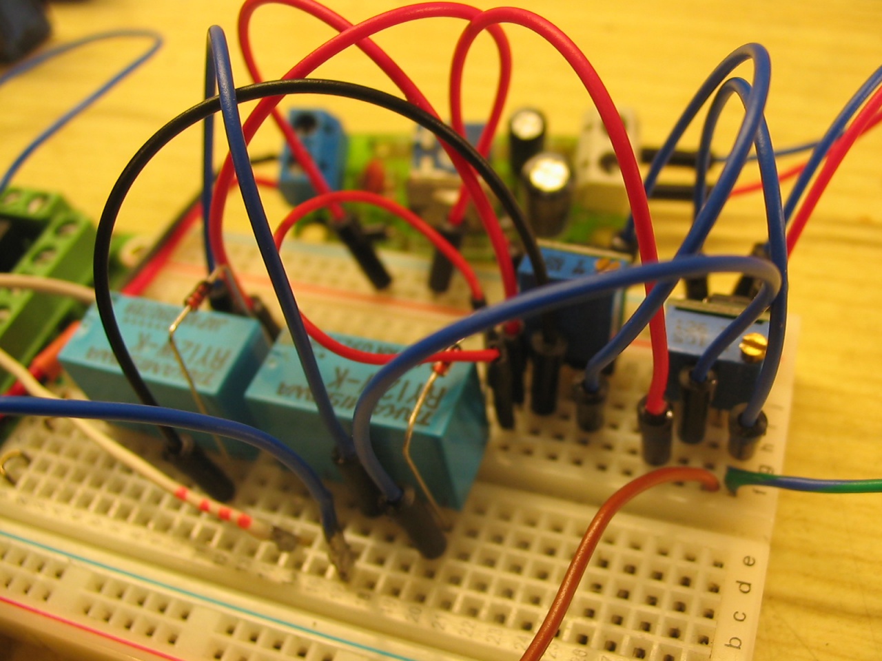

(#60559) sonaj hozzászólása
Dec 11, 2018 |

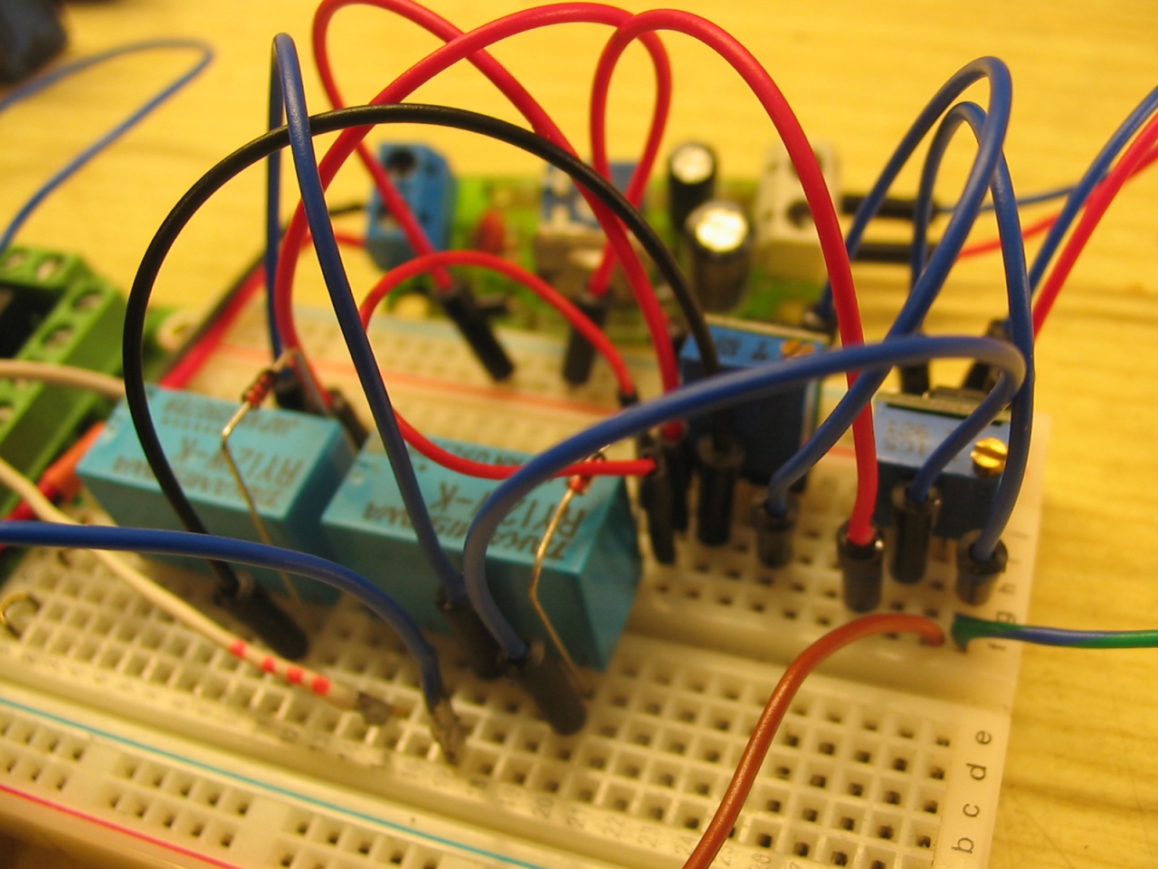

Tisztelt sorstársak!
A múltkori jelentkezésem óta sajnos a felmerült gondot nem sikerült megbízhatóan megoldani.
Ezért kérem a segítségeteket.
Épül egy analóg rendszerre épülő automatikus, tolatómozgásokat bemutató demonstrációs 0e-es
terepasztal.
A választás a hagyományos vezérlési módra azért esett, mert visszabontásból sok bistabil relé, és időzítő kit maradt.
A probléma, a váltók mozgatásához használt szervók kézi, illetve reed- kapcsolós kezelése körüli bizonytalanságból származik.
A Digitools szervóvezérlö nyomógombok segítségével lehetőséget ad analóg váltóállításra.
A nyomógombbal párhuzamosan kiépített távoli nyomógomb alkalmazása gond nélkül működteti a váltót.
A klubasztalon ( A pécsi gyors- gemenci kisvasút modul-terepasztal) is használtuk gond nélkül.
Jelenleg a gond az, hogy a nyomógombbal párhuzamosított Reed-relé a beavatkozó mágnes hatására nagyon bizonytalan impulzust ad, ami csak estlegesen működteti a szervót.
Volt egy biztató kísérlet egy monostabil időzítővel, de a rendelkezésre álló 3 db időzítő közül csak egyet sikerült úgy hangolni, hogy a kapcsolás megbízhatóan működjön.
Segítségeteket, köszönve üdvözlettel: Sz J Pécs |
(#60560) Lazsi válasza sonaj hozzászólására (#60559)
Dec 11, 2018 |
Az érintkezővel párhuzamos kondenzátor megoldás lehet. A nagysága sajnos nagyon függ attól, hogy mi van még mellette, és én nem ismerem az áramkört. De próbálkoznék 100nF, 10nF, 470nF értékekkel.
Próba cseresznye alapon... |
(#60561) proba válasza sonaj hozzászólására (#60559)
Dec 11, 2018 |
Nem tudom milyen reed relé, de némelyik kicsit nagyobb áramra hajlamos beragadni. Ha meg nem húz be biztonságosan, a tekercset kellene átméretezni. A pontos hibajelenség ismerete nélkül nehéz jó tanácsot adni. (más kérdés a képen nem látok reed relét.) Ha azok a kékek okozzák a gondot azok nem reed relék. Mennyi ideig akarod húzatni őket? |
(#60562) diginewl válasza sonaj hozzászólására (#60559)
Dec 11, 2018 |
Csak egy kérdés: ha egy nyomógombot rákötsz pl. 3db szervó jel bemenetére, akkor mindhárom mozdul, vagy csak egy?
Ha mind a három mozdul, akkor a reed lesz valószínű gyenge.
A reed csövet kellene rákötni egy rendes relére, hogy a relé kapcsolgassa a "nyomógombokat".
Ezt már szerettem volna mondani, de sosem volt rá időm. |
(#60563) sonaj válasza diginewl hozzászólására (#60562)
Dec 11, 2018 |
Köszönöm válaszaitokat!
"Lazsi" javaslata alapján a 470nF kondi hasonló eredményeket adott, mint a monostabil időzítő, köszönet az ötletért!
"proba" válasza alapján a saját tématálalásom hiányosságait vélem felfedezni, magyarázatul mellékelem a képet, köszönöm az észrevételt.
"diginewl"kolléga felvetésére, észrevételeim alapján a szervók egészen más szemléletet kívánnak, mint a eddig megszokott elektromágneses, motoros állítóművek.
Egy impulzussal csak egy szervó vezérelhető. Az időbeni azonosság sorrendi kérdésként jelentkezik.
( Digitools vezérlő használatakor)
Sajnos az automatikus vezérlés nem engedi az impulzus kimaradást,
mert borul a sorrend és leállást okoz.
Még egyszer köszönve együtt működéseteket, üdvözlettel: Sz J
(#60565) diginewl válasza sonaj hozzászólására (#60563)
Dec 12, 2018 |
Idézet: „ észrevételeim alapján a szervók egészen más szemléletet kívánnak, mint a eddig megszokott elektromágneses, motoros állítóművek.”
Nem. A szervó is ugyanúgy mozgásra bírható (egy elektronikával) mint a motoros állítóművek  Ez már bizony igaz!
Csak azt nem tudjuk, hogy a digitools nyomógomb-bemenete hogyan működik. Innentől elindul az elmélet gyártás. Ők úgy tervezték meg, hogy egy nyomógomb egy szervó mozgás. Itt meg egy nyomógomb több szervó mozgatása lenne a cél.
Érdemes lenne Tamást megkeresni, és nem a sötétben tapogatózni, mert így nem lesz üzembiztos a dolog. Ők készítettek egy elektronikát, aminek a programját ők ismerik. |
(#60566) csíkosháTTú válasza sonaj hozzászólására (#60559)
Dec 13, 2018 |
Kezdeném azzal, hogy egy DCC digitális szervó dekóder erre a célra luxus.
A megoldást már írták, párhuzamosan kell egy jókora kondenzátort kötni a reed csövekkel.
Ettől függetlenül, a reed relés megoldást én nem kedvelem, és erre a célra tartósan nem is alkalmas.
Miért?
1: A reed csövekben az érintkezők zárása bizonytalan, és egyáltalán nem pergésmentes. A bizonytalansága abból adódik, hogy a zárást a fölé kerülő mágnes ereje adja, ami nem biztos egyáltalán.
2: Az ilyen elektronikák csak két kapcsoló helyzetet fogadnak el: zárt = 0 Ohm ellenállás; nyitott = szakadás. Sajnos a reed csöveknek van köztes állapotuk is, pláne, ha bizonytalanul zárnak...
3: Idővel ezek az érintkezők felmágneseződnek, és zárt helyzetben összeragadnak. Demagnetizálni, vagy cserélni kell őket, ami egy élethűen lefektetett vágányzatnál a legtöbb esetben roncsolással jár. |
(#60567) csíkosháTTú válasza sonaj hozzászólására (#60563)
Dec 13, 2018 |
Idézet: „...észrevételeim alapján a szervók egészen más szemléletet kívánnak, mint a eddig megszokott elektromágneses, motoros állítóművek.
Egyáltalán nem kizárt, hogy több szervo motor is működjön ugyanarról a vezérlő impulzus kimenetről. Csak legtöbbször a gyártók (én is!) lusták az impulzus kimenetet rendesen megcsinálni. Egyszerűen rábízzák az időzítő IC, vagy a processzor kimenetére. Ezek nem terhelhetők korlátlanul, így kikötik, hogy csak egy szervo mehet egy kimenetről. Az persze szintén nem szentírás, hogy egy nyomógombról csak egy szervo vezérlő áramkört lehet macerálni.  |
(#60570) sonaj válasza csíkosháTTú hozzászólására (#60567)
Dec 18, 2018 |
Köszönöm a kulisszatitkokat is feltáró válaszodat.
A leírásból kihagytam, hogy az automatikus bemutató vonatmozgások, megszakíthatók, majd ugyan ezen a kis fatelepi állomáson multimauszos egyedi játék( váltóállítás, tolatás , távvezérelt leakasztó stb) lehetséges. Ezért is kell a túlzásnak látszó DCC-s dekóder.
A jelenlegi próbák hibamentes kapcsolást nem eredményeztek.
Még kipróbálom Dr Kutas- féle most elkészült dekódert is.
Köszönve segítségedet, üdvözöllek:Sz J |
(#60571) diginewl válasza sonaj hozzászólására (#60570)
Dec 18, 2018 |
Idézet: „A leírásból kihagytam, hogy az automatikus bemutató vonatmozgások, megszakíthatók, majd ugyan ezen a kis fatelepi állomáson multimauszos egyedi játék( váltóállítás, tolatás , távvezérelt leakasztó stb) lehetséges. Ezért is kell a túlzásnak látszó DCC-s dekóder” .
Hmmm-hmmm. hát ezt én sem tudtam, hogy mindent kell tudnia. De ott meg felvetődik a másik kérdés, hogy nem akad össze az autómata üzem, és a kézi/játék üzem. Ezt valahogy ki/át kell tudni kapcsolni.
Maradjunk csak "topiktárs" dekóderénél - ha kérhetem. Amit én készítettem tud analóg jelet, és dcc-t is fogadni, de csak egyfelől! Mi van ha ott az analóg parancs, hogy váltson, a dcc-ről a kézivezérlőről meg az, hogy maradjon ebben az állásban?
Megoldható, de minimum egy kapcsoló kell, ami eldönti, mire figyeljen a szervóvezérlő...
No, majd szerintem szóban beszélgetünk erről  |
(#60572) diginewl válasza diginewl hozzászólására (#60571)
Dec 18, 2018 |
Közben ötleteltem, de a többit tényleg szóban ezzel ne terheljük a topikot:
TCO-X-bus controller.
Ehhez ugyan kell egy központ is, de ahogy olvastam az autómata üzemben lenne játék lehetőség is. A TCO fogadná a reed-ek jeleit, és tolná fel az xpress-netre. A tco filléres cucc.
Ha nem kell az autómata üzemmód, a tco-t lehúzzák a xpress-netről, és már nincs is probléma  |
