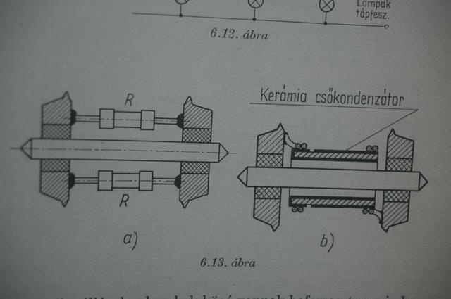

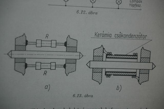

(#60009) róbertke válasza etwg hozzászólására (#60004) Válasz • Júl 9, 2018

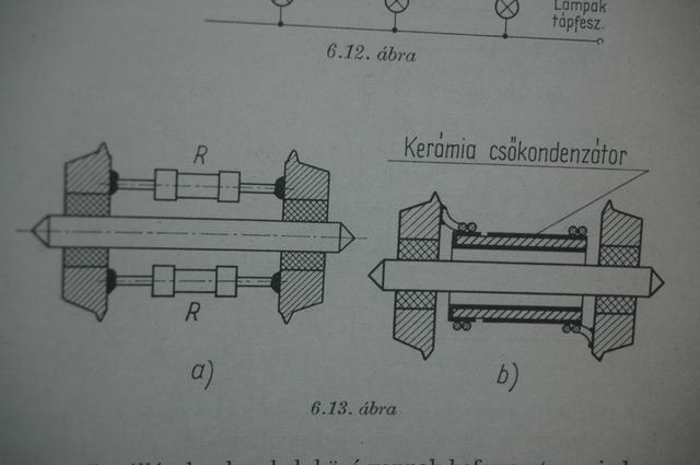

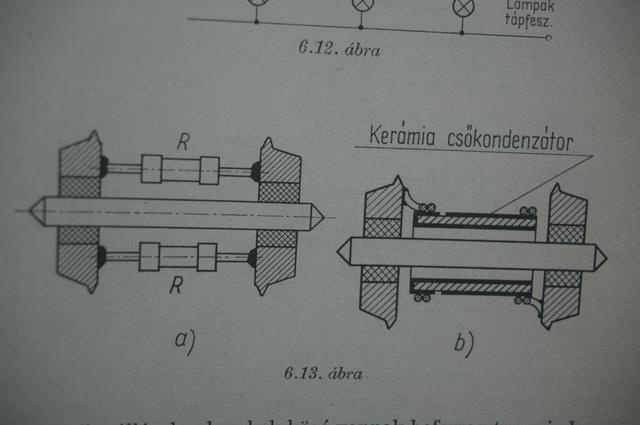

Ezt nézd mit találtam egy 46 éve kiadott könyvben
Halmai - Halmai: Modellvasutak elektronikus vezérlése.
(#60010) etwg válasza róbertke hozzászólására (#60009) Válasz • Júl 9, 2018
Szép és jo! A könyvet majdnem, fejböl tudtam az elejétöl a végéig. Sok minden belöle a mai napig érvényben van - sajnos igen sok embernek a legnagyobb meglepetésére.

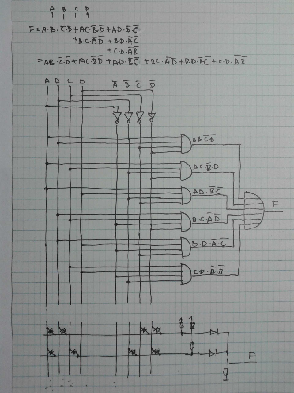

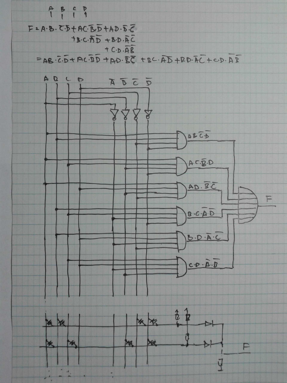

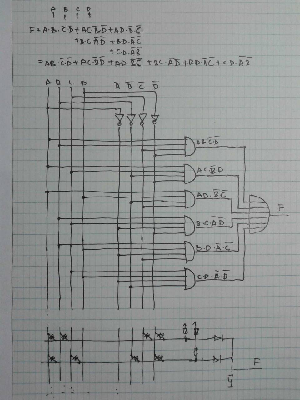

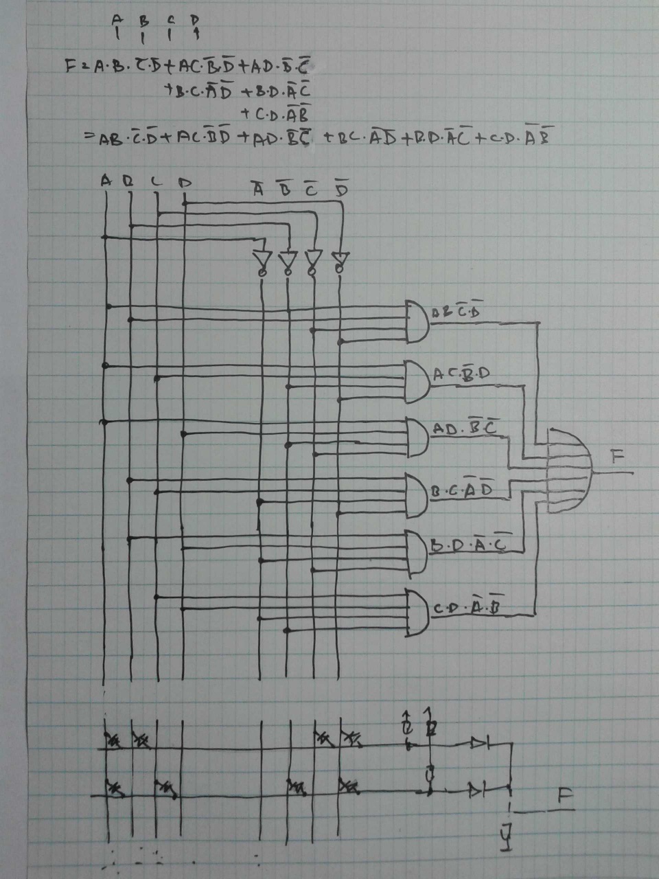

(#60045) piltdownman válasza Arctic37 hozzászólására (#60039) Válasz • Júl 16, 2018
Példakép alábbiakban van egy négy bemenetű kombinációs hálózatot leíró függvény és
annak kapcs.rajza, melynek akkor és csak akkor aktív a kimenete, ha a négy bemenetből tetszőleges kettő, de csak kettő aktív.
Próbáld meg ezt hibátlanul 12/2 -re átírni ill. a kapcs rajzot megrajzolni és megépíteni.
Kell hozzá többek között 66 db 12 bemenetű „AND” és a többi sallang.
Diódákból is össze lehet rakni, csak kell belőlük 858 db, meg a relékből kialakított inverterek, viszont passzív.
(#60046) Arctic37 válasza piltdownman hozzászólására (#60045) Válasz • Júl 16, 2018
Köszönöm
Ezért tettem le arról, hogy az összes gombot leellenőrzöm. Elég lesz, ha csak az ellentétes értelműek lesznek tesztelve (mint ahogy írtam előzőleg)

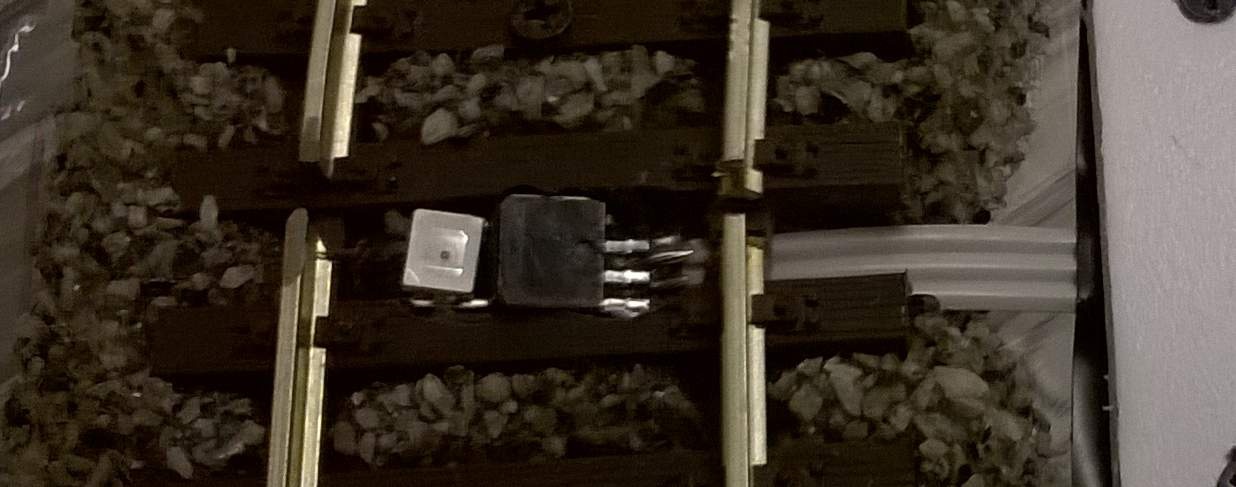

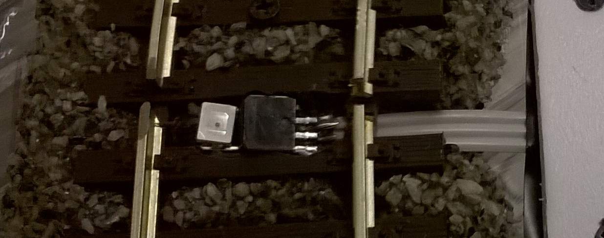

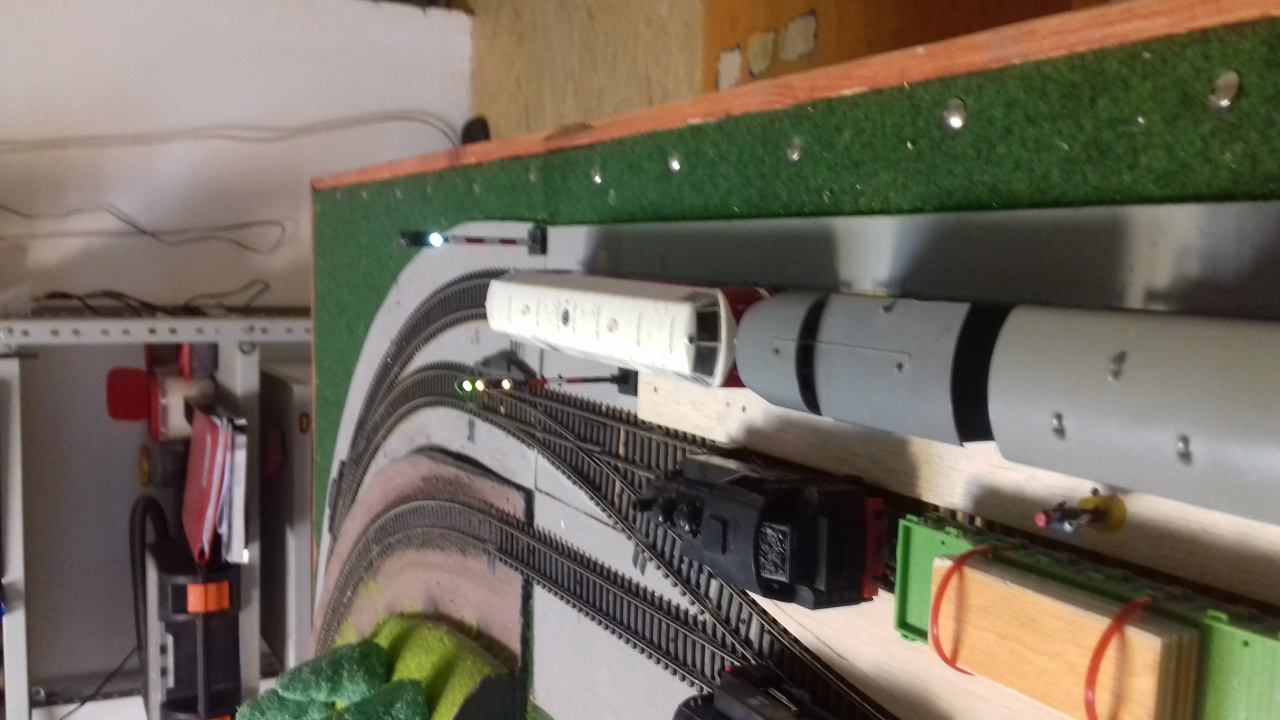

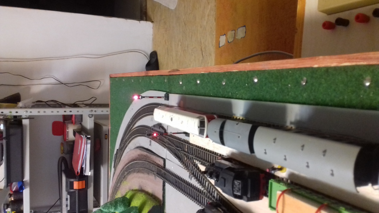

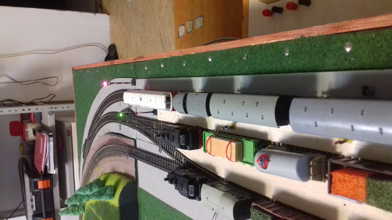

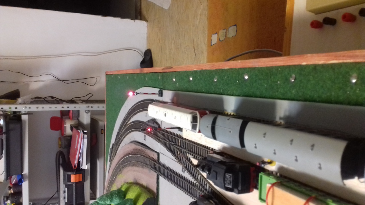

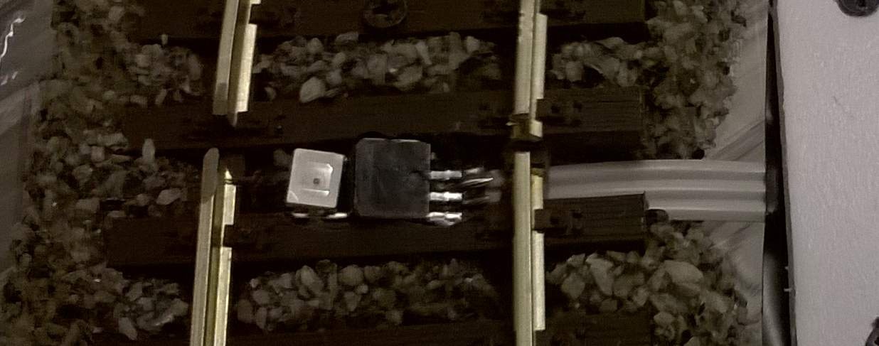

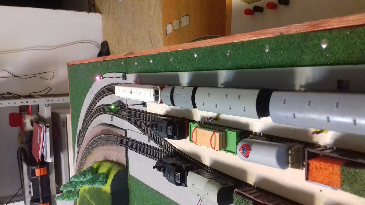

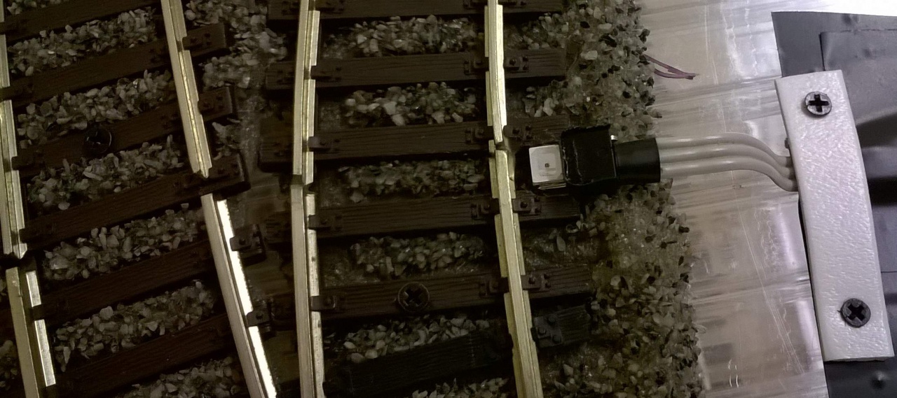

(#60178) diginewl hozzászólása Válasz • Aug 25, 2018
Még ide is bepróbálkozom ma.

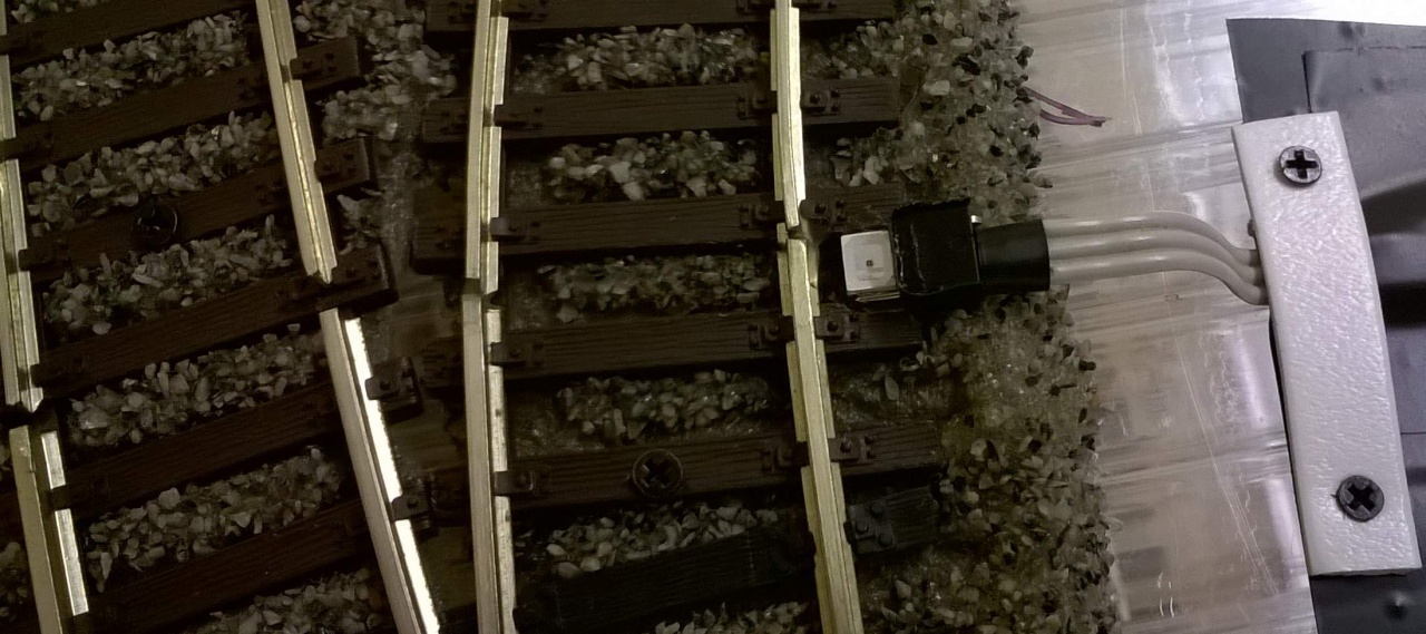

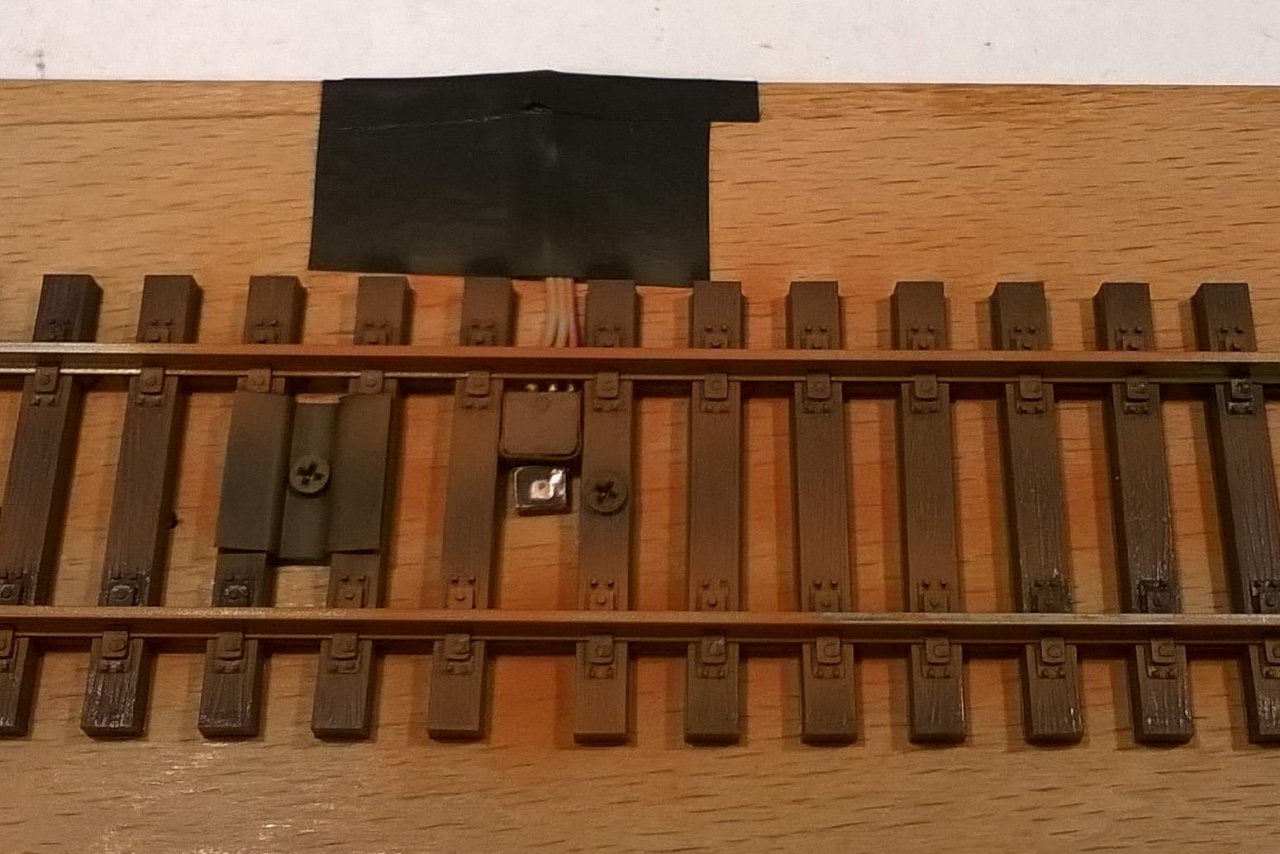

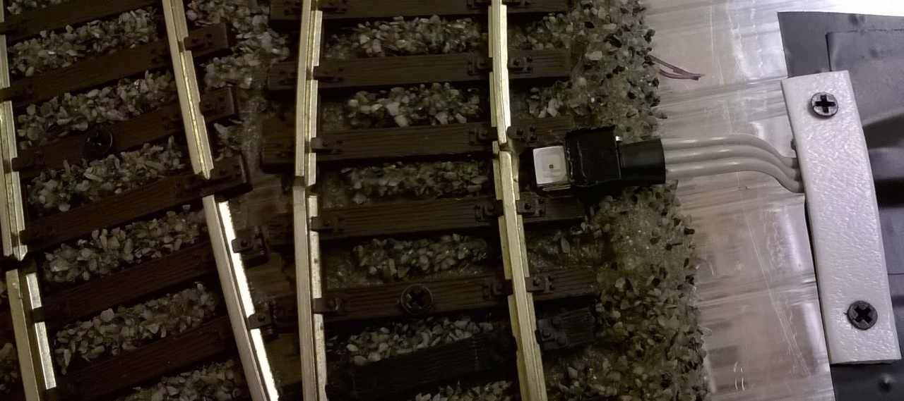

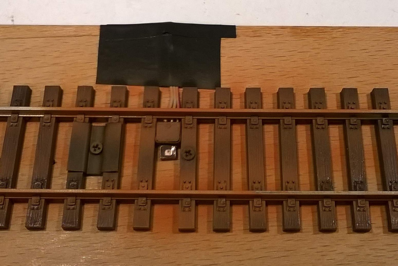

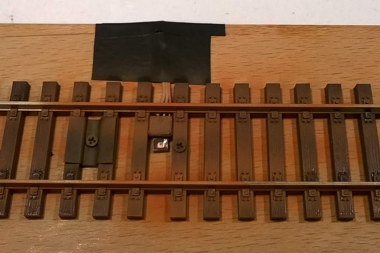

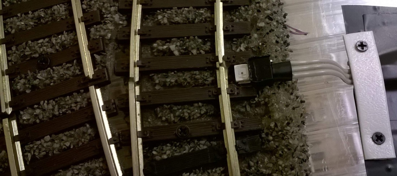

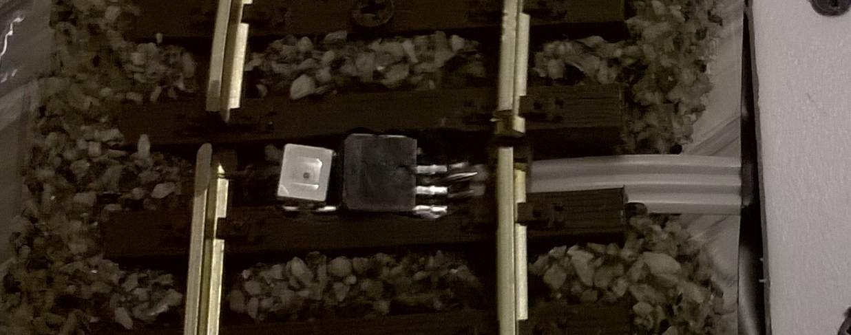

Elkészült az is471f tesztje is. Szépen működik DCC-ben pl. hurokfordítónak. Ha közel van egy váltó érdemes kitenni a sín szélére, ott is tökéletesen jelez, és nem zavarja a másik vágányon haladó szerelvény - lásd képeket.
Ami tesztet elvégeztem vele: besütött a nap az ablakon, (10 óra körül) nem zavarta. Lefújtam légecsettel, a képen látható állapotig. Így is jól működik. Nekem ez meggyőző volt, szerintem alkalmazható vasútmodell üzemben.

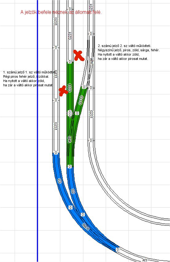

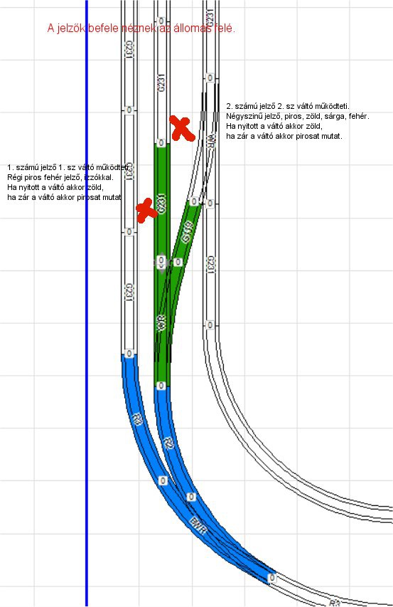

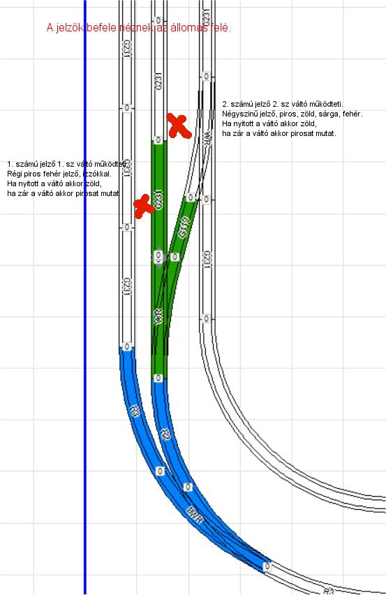

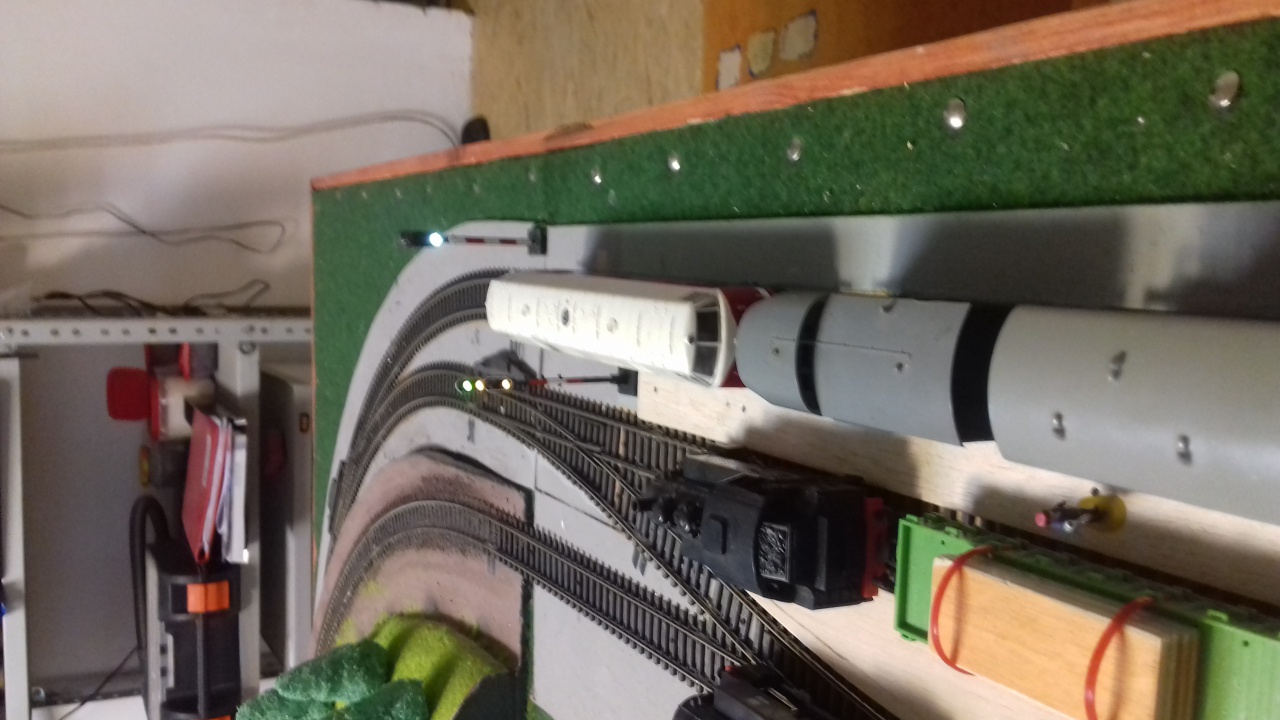

(#60370) KromekPal hozzászólása Válasz • Okt 19, 2018

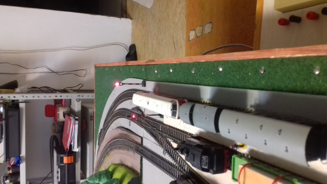

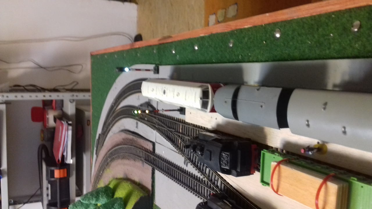

Szevasztok.

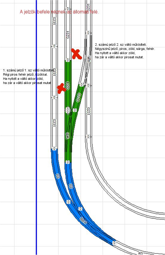

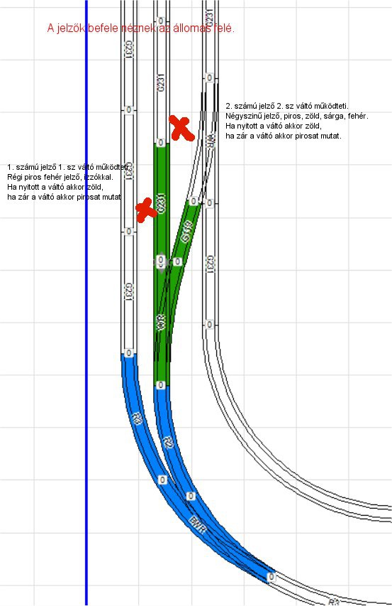

Jelző bekötéssel kapcsolatos a kérdésem.
A mellékelt kép szerinti két jelzőről van szó. A külső sínpáron (1) levő jelzőt az (1) váltó kapcsolja. A másikat a másik. Az első jelzőm egy régi , legalább 30-40 éves két színű piko jelző. Piros Zöld színekkel. Nincs is vele gondom, a váltó vezérli.
A második jelző egy négyszínű Piros, zöld , sárga, fehér színekkel. A piros és zöld szint bekötöttem a hozzá tartozó váltó állásának megfelelően. Működik.
Az első váltóval az első jelző állapotának megfelelően tudnám kapcsolni a másik jelző sárga, és fehér színét, olyankor amikor mindkét jelző zöldet mutat, hogy felhívjam a figyelmet arra, hogy mindkét jelző zöld állású és a második sínen lévő vonat ne induljon.
Hogy kell ezt csinálni? Milyenek a színkombinációk. Tudom az élet más, de a modellvasúton hogy célszerű a színeket alkalmazni, mert nagyon valószínű, hogy a mostani szabványnak megfelelően nem tudom megoldani, az üzemelést.
(#60371) diginewl válasza KromekPal hozzászólására (#60370) Válasz • Okt 20, 2018
Megpróbálom megfejteni, mert én nem vagyok vasutas
A kétszínű jelződ bolondbiztos: ha kitérőben áll a váltó Vörös a szín. Egyértelmű.
A négyszínű jelződ nem bolondbiztos. Ott több feltételnek kell teljesülnie.
0; Állj. Vörös. Váltó állástól függetlenül...
1; Az első jelzőhöz tartozó váltó kitérőben legyen, meg a másik is, akkor valami sárga szerű jelzésképnek kell lennie (pl. kettő sárga).
2; A jelzőhöz tartozó kitérő egyenesben áll akkor lehet zöldet adni.
Egyszóval ezt a jelzőt váltóval nem tudod vezérelni. Kell még hozzá egy másik relé, ami vörösre/szabadra teszi. A két szabad állást jelzésképet a váltó állásától függően egy másik relével lehet szépen megoldani.
Közben megtaláltam a régi fényjelzős bejegyzésemet.
Indexről
Ez ugyan digitools, de a jelzésképek nagyja ott van. Lehet válogatni.
Newl
(#60372) somitomi válasza KromekPal hozzászólására (#60370) Válasz • Okt 20, 2018
Van egy elég régi indóház cikk, amiben egészen jól leírják a nagyvasúti jelzők működését: Itt ni. Szerintem érdemes elolvasni, legalább érintőlegesen megismerni a jelzők logikáját. Modellvasúton nehéz/lehetetlen teljesen leutánozni a dolgot, de némi egyszerűsítéssel egészen jól közelíthető a dolog.
Az (1) jelző szerintem is jó úgy, ahogy van. Lehetne figyelni a kék színű váltó állását is, de az már egy icipicit biztosítóberendezés. Ha jól értem, a (2) jelző három+egy optikás, azon szerintem kétféleképpen lehet szabad jelzés:
- a 2 sz. váltó egyenesen áll: egy zöld
- az 1. és 2. sz. váltó is kitérőben áll: zöld+sárga.
- minden másra ott a vörös
Ez így viszonylag egyszerű és életszerű, tudtommal így működnek a térköz nélküli vonalak. A negyedik, fehér optika csak "hívójelzést" ad (vörös fény alatt villogó fehér), amit akkor használnak, ha valami üzemzavar miatt nem lehet szabadra állítani a jelzőt
(#60373) KromekPal válasza somitomi hozzászólására (#60372) Válasz • Okt 20, 2018
Jól értem, ha az 1. sz és 2. sz váltó is kitérőben áll akkor Zöld Sárga?
(#60374) somitomi válasza KromekPal hozzászólására (#60373) Válasz • Okt 20, 2018
Igen. Általában jellemző, hogy kitérőben álló váltón 40 km/h a megengedett sebesség, ezt jelzi a plusz sárga fény.
(A fentiekben van némi egyszerűsítés, de modellvasúton szerintem megteszi)
(#60375) novakerno válasza KromekPal hozzászólására (#60370) Válasz • Okt 20, 2018
Kedves Pál!
Ahogy newl is írta, a 2 sz. váltó állása és a mellette lévő jelző jelzése között nem jó az összefüggés. Először is hadd kérdezzem meg, hogy a két váltót külön-külön, vagy együtt állítod-e. Ilyen kombináció nálam is lesz, de én a két váltóhoz egyetlen, közös állítási lehetőséget (kapcsolót) fogok alkalmazni. Hiszen vagy mindkettő egyenesben áll, vagy mindkettő kitérőben, más lehetőségnek nincs értelme vonatforgalmi szempontból. Ha pedig így vezérled a váltókat, akkor valóban igaz, hogy az 1. váltó kitérő állásában az 1. jelző csak vörös lehet. További kérdés az, hogy az 1. váltó egyenes állásában mindig zöld jelzést akarsz? Nem fordulhat elő, hogy ilyenkor meg akarod állítani a vonatot? A 2. jelzőnél, ahogy somitomi írta, vagy zöld, vagy zöld-sárga, a váltó állásától függően.. Itt nyilván kézzel kell vöröset állíts, a váltó bármelyik állásában.

(#60380) KromekPal válasza somitomi hozzászólására (#60374) Válasz • Okt 21, 2018
Köszönöm a választ. Így járok el. Azt, hogy a kapcsolást hogyan oldom meg még nem tudom.
Jobban mondva az este meg is csináltam most a jelzők így működnek, de az elektronikát át kell alakítanom, mert ha nem mehet a vonat akkor az előtte levő szakaszt is lekapcsolom. A jelenlegi megoldásomnak ez nem felel meg.
(#60381) KromekPal válasza novakerno hozzászólására (#60375) Válasz • Okt 21, 2018
Köszönöm a válaszod.
Az első mondatod nem értem.

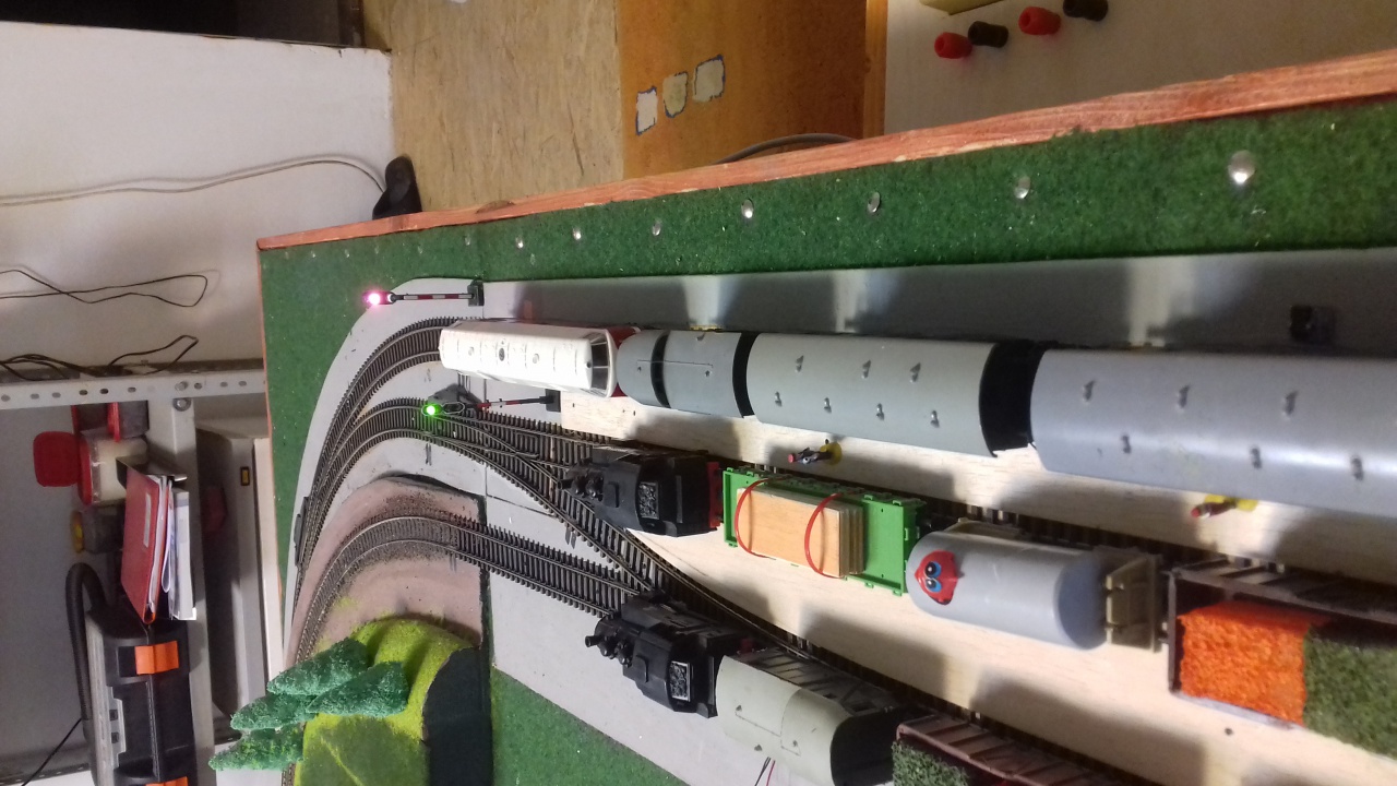

Igen a váltókat külön külön kapcsolom, a panelen elhelyezett billenős, nyomógombok segítségével. A panelen a váltó állapotát ledekkel jelzem vissza. Ez egész jól sikerült, a váltó kézi állítása esetén is visszajelezi a változást a panelen.
Ahogy látod a rajzon itt három váltóról van szó. Most egyenlőre az első kettő vezérlését próbálom úgy megoldani, hogy a jelzőket is, kapcsolja, vele együtt tilos esetén az aktuális szakaszt arámtalanítsa, továbbá vegye figyelembe későbbi automatikus vezérléshez a másik váltó állapotát.
Ehhez nélkülözhetetlen a jelzők színjelzésének megfelelő bekötése, mert e miatt nem szeretném megbontani.
A te elképzelésed nálam nem illik a képbe, mert pontosan ellenkezőleg kell a két váltónak állni, olyankor amikor a szóban forgó két sínpár forgalmát nézem, sőt ezt tovább bonyolítja a harmadik váltó helyzete.
További válasz a kérdéseidre:
Igen, az 1. váltó egyenes állása esetén mindig zöld jelzést szeretnék látni, mivel ez a fő vonalam. Ha az állomáson a jelző előtt megállítom akkor vörösre vált. Ha ugyanakkor a másik sínpáron szeretnék vonatot indítani, akkor ott zöld jelzés kell, az is van. A kérdés azért merült fel, mert ha az 1. váltó zöld állást ad vissza az 1. jelzőre, ugyanakkor a kettes jelző zöldet, akkor a 2 vonat nem mehet. Ezért a két sárga jelzést, (kicseréltem a fehéret sárgára, de lehet, hogy nem jó a jelzőben a színek sorrendje ennek még utána kell néznem) az 1. váltó állásával kapcsolom be.
Így megvalósul az előző hozzászólásomba leírt állapot.
(#60382) somitomi válasza KromekPal hozzászólására (#60381) Válasz • Okt 21, 2018
„A te elképzelésed nálam nem illik a képbe, mert pontosan ellenkezőleg kell a két váltónak állni, olyankor amikor a szóban forgó két sínpár forgalmát nézem, sőt ezt tovább bonyolítja a harmadik váltó helyzete.”
Ezt bevallom őszintén, nem értem...
„Igen, az 1. váltó egyenes állása esetén mindig zöld jelzést szeretnék látni, mivel ez a fő vonalam. Ha az állomáson a jelző előtt megállítom akkor vörösre vált. Ha ugyanakkor a másik sínpáron szeretnék vonatot indítani, akkor ott zöld jelzés kell, az is van. A kérdés azért merült fel, mert ha az 1. váltó zöld állást ad vissza az 1. jelzőre, ugyanakkor a kettes jelző zöldet, akkor a 2 vonat nem mehet.”
A két jelzőn csak akkor lehet egyszerre zöld, ha mindkét váltó egyenesen áll. A rajz alapján ebben az esetben a két vonat egymást nem zavarva mehet ki két különböző vágányra.
„Ezért a két sárga jelzést, (kicseréltem a fehéret sárgára, de lehet, hogy nem jó a jelzőben a színek sorrendje ennek még utána kell néznem) az 1. váltó állásával kapcsolom be.”
Jó lenne egy kép a 2. jelzőről, hogy tudjuk, mivel van dolgunk. Az eddig leírtak alapján szerintem nem stimmelne a fehér fény helyére a sárga.
(#60383) KromekPal válasza somitomi hozzászólására (#60382) Válasz • Okt 21, 2018
Alaphelyzet: Ez egy állomás. Kifele menő vonatokról beszélek. Mindkét jelző befele az állomás felé néz.
Tehát a rajz szerint van az állomáson három sínpár. Ki megy kettő.
Az 1. és 2. sínpár megy e fővonalamra. a 3. (amiről még nem beszéltem, egy mellékvonalra.)
Tehát fordítva kell nézni. Ráadásul egyenlőre csak ebbe az irányba járnak a vonataim.
Készítek képet.
(#60384) róbertke válasza KromekPal hozzászólására (#60383) Válasz • Okt 21, 2018
„Alaphelyzet: Ez egy állomás. Kifele menő vonatokról beszélek. Mindkét jelző befele az állomás felé néz.
Vasutasnyelven: Van két kijárati jelződ.
Vágányzat alapján harmadik miért nincs?

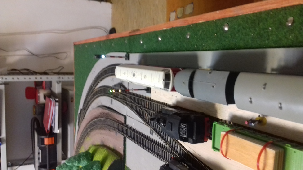

(#60385) KromekPal válasza róbertke hozzászólására (#60384) Válasz • Okt 21, 2018
Még nem kész. De az is négy fényű lesz mert olyan van.
(#60386) KromekPal válasza KromekPal hozzászólására (#60385) Válasz • Okt 21, 2018

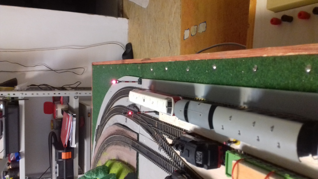

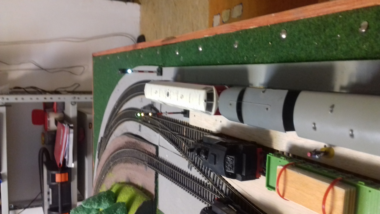

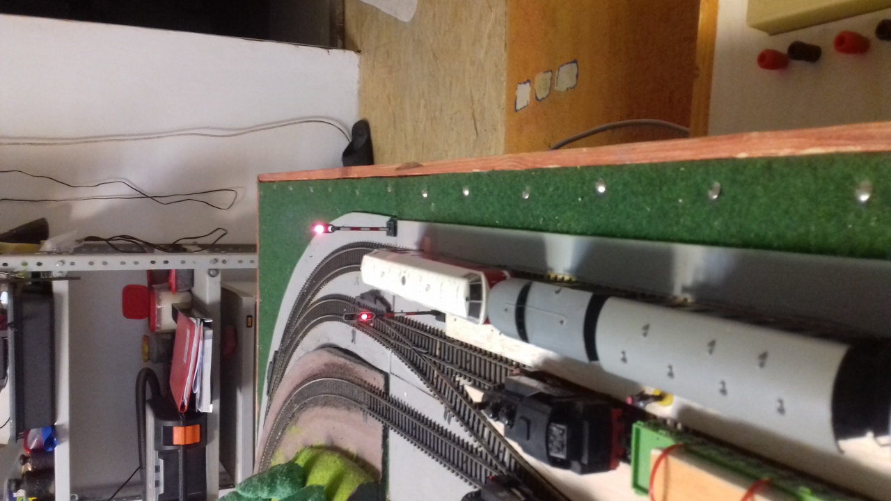

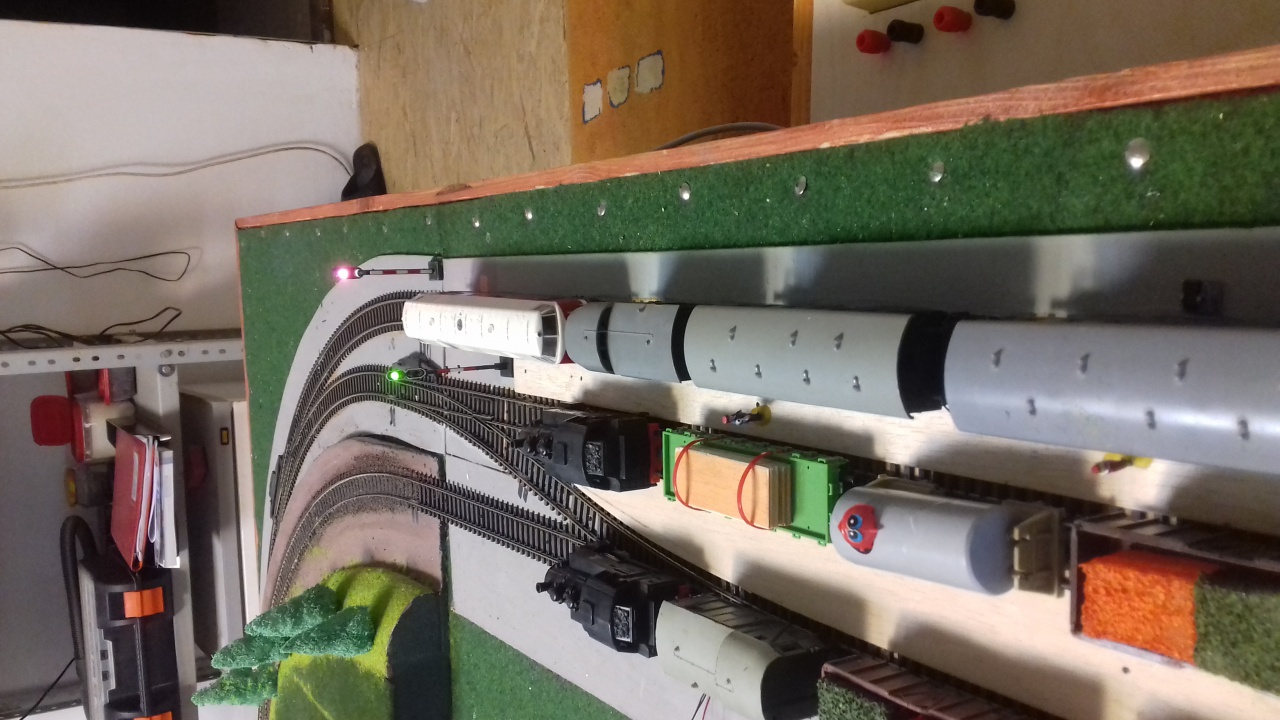

Elfordította a szerver, a képeket. A zöld nagyon fényes a képen, de azért meg lehet különböztetni.
Köszönöm a kifejezést: Kijárati jelző.
(#60387) Lazsi válasza KromekPal hozzászólására (#60383) Válasz • Okt 21, 2018
De akkor a fővonalra csak egy sínpár megy... És egy a mellékvonalra.
Illetve a rajzod és a kép alapján nem ugyanott vannak a jelzők:
Képen jobb oldalon, a rajzon baloldalon...
(#60388) novakerno válasza KromekPal hozzászólására (#60381) Válasz • Okt 21, 2018
Átküldenéd a scarm fájlt? Mert szerintem nem ugyanarról beszélünk. Más van a rajzodon és más van a fényképen.
(#60389) róbertke válasza KromekPal hozzászólására (#60386) Válasz • Okt 21, 2018
Rajzot felejtsük most el, a képek beszélnek.
Biztosított állomást építesz.
A jelzők szerkezeti függésben vannak a váltókkal, de ha létesítesz sorompós útátjárót akkor még azzal is.
Fent leírtak miatt kell a harmadik kijárati jelző.
A jobb oldali vágány legyen az 1. vg. Ott elég a Zöld/Vörös jelző.
Középsőt bárhonnan nézem, az a 2. vg. Zöld/Sárga/Vörös/Sárga legyen a jelzési képe. Na azt a jelzőt kicsit hozd idébb úgy oda ahol a gőzösöd áll.
3. vg. a mellékvonali kijárat, szintén a Zöld/Sárga/Vörös/Sárga jelzőt kívánja.
