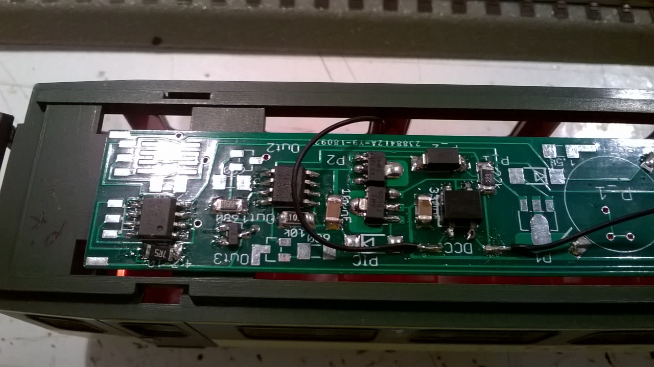

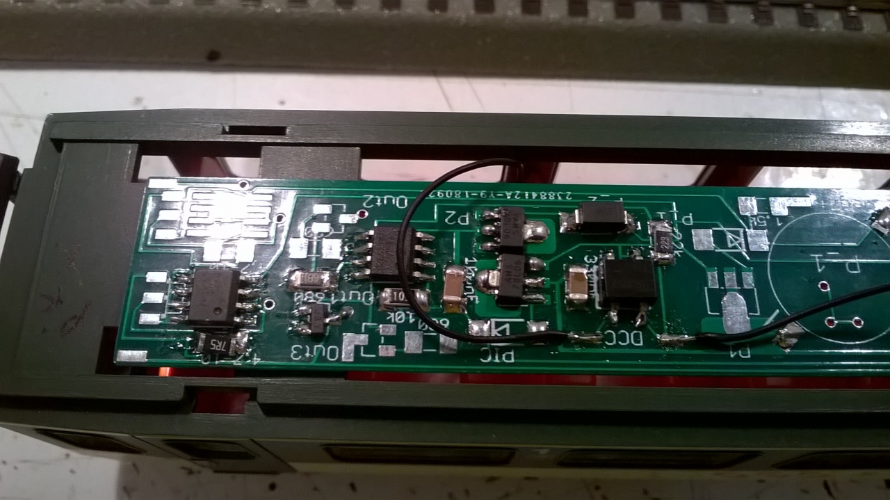

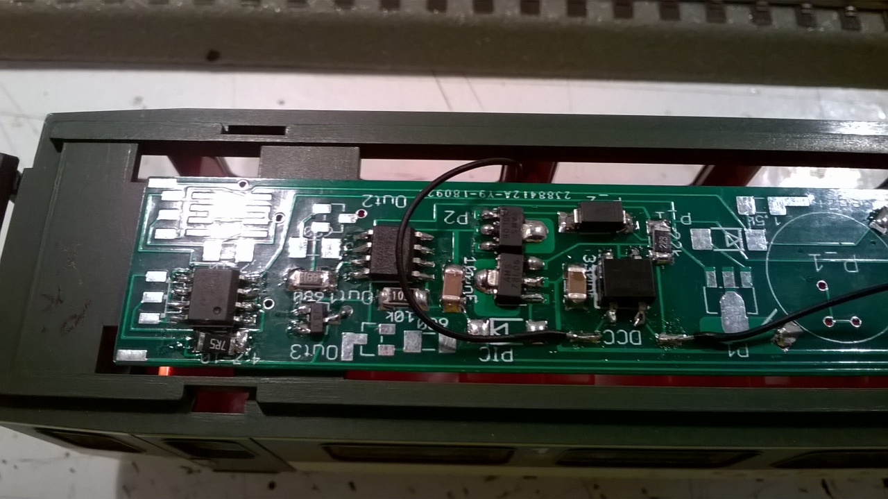

A képeken egy régi Gützold Holzrollerbe építeTT házi dekoder van. (TT méret.) A Z egy picit kisebb...
Mondjuk nem dicsekednék vele, ennél szebbet lehet készíteni odahaza. |

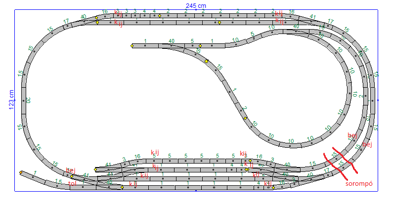

(#61693) patexati hozzászólása
Dec 30, 2019 |

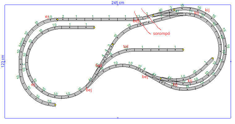

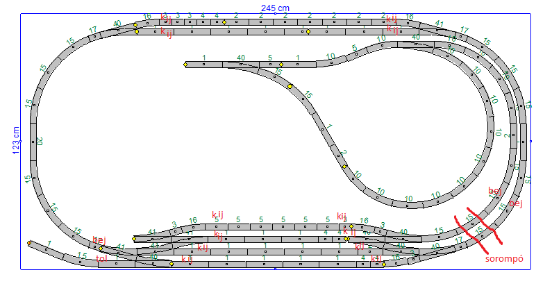

Nem tudom mennyi szigetelés kell,de minden vágányra külön kijárati jelző lenne,illetve a nagy állomásra bejárati is. Alul a jobb sarokban a két vágányon sorompó,itt előjelzők nem lesznek mivel nincs hely,és a huroknál sem kel alul jelző.Felül lesznek előjelzők bejárati,kijárati,delta vágánynál egy fedező,iparnál egy nem biztosított tolatásjelző és egy sorompó felül is a bal felső részen a két váltó előtt szintén a két sínszálon.. A hózentróger kikerült felesleges és csak a baj lett volna vele.. |

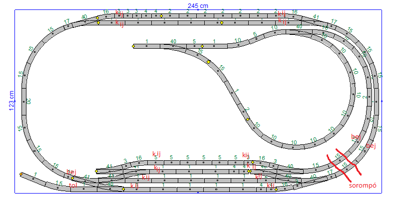

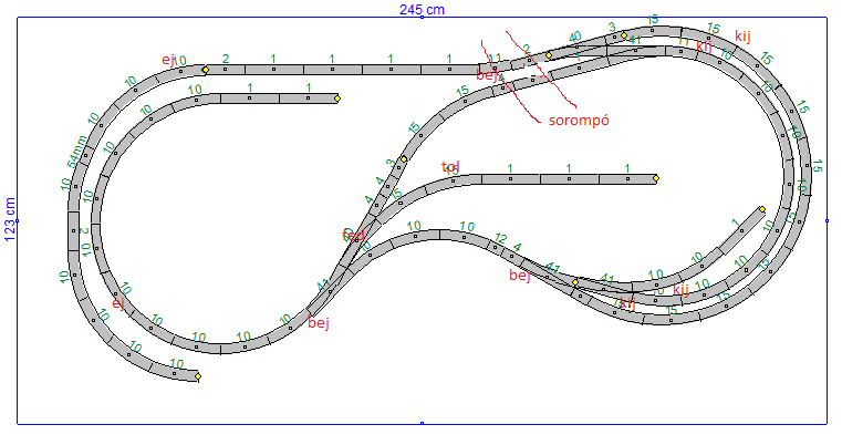

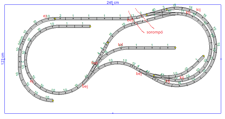

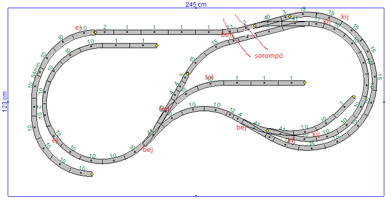

(#61697) patexati hozzászólása
Dec 30, 2019 |
Ismét egy kérdésem merült fel..Mi lenne ha a váltók utáni szigeteléseket egyszerűen elhagynám és a váltókból kioperálnám az összekötő lemezeket a megfelelő sínszálon?Piko váltónál ez lehetséges szerintem,de megkérdezem. |
(#61698) patexati hozzászólása
Dec 31, 2019 |
Csak kevés helyen valósítható meg,hogy a tervet is megnéztem így nem sok értelme van már utólag..Viszont az állomáson és pár helyen van,hogy nem jön ki az eredeti vágányterv sem tervezőprogrammal,sem a valóságban kirakva..Ennyi még elmegy úgy gondolták anno  |

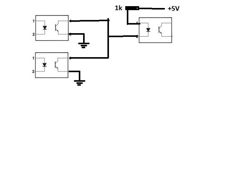

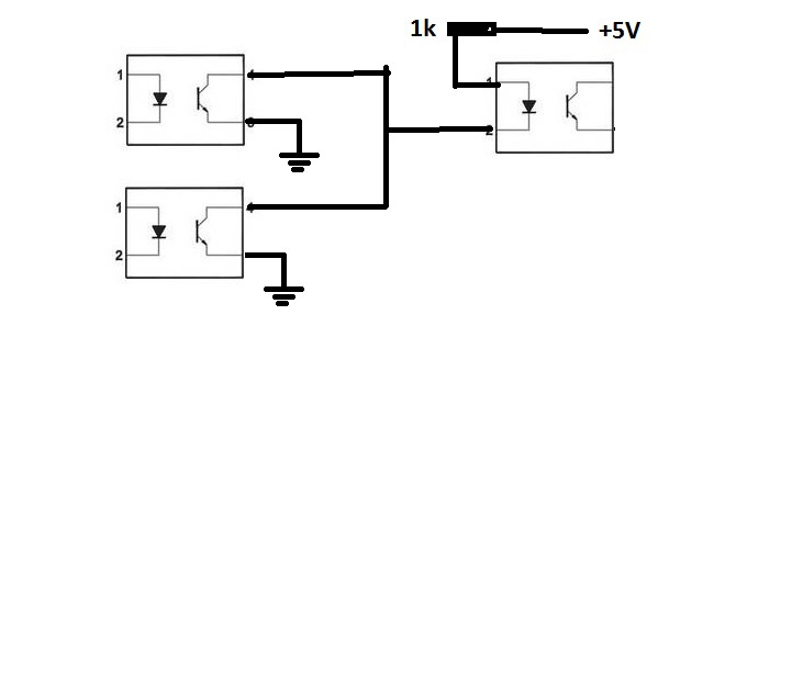

(#61959) diginewl hozzászólása
Jan 31, 2020 |

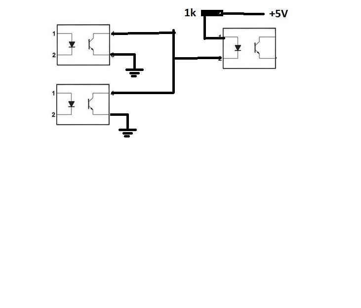

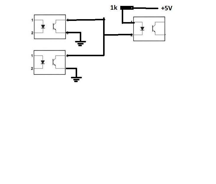

Kicsit láma kérdés, de nem szeretnék kinyírni egy LTV-t ezért az ötletért.
Megoldható-e az, hogy az optocsatoló kimeneti két külön tranziszorának kollektorát összekötöm, és ezt a jelet egy LED-re kivezetem - előtét ellenállással.
Azaz két független optocsatoló valamelyik bemenet ledjére jön áram (világít), akkor a kimeneten mindkét esetben megjelenik a jel.
(#61960) etwg válasza diginewl hozzászólására (#61959)
Jan 31, 2020 |
Igen, de csak ugy ahogy a rajzon van. |
(#61961) csíkosháTTú válasza diginewl hozzászólására (#61959)
Jan 31, 2020 |
Más választ írtam, de benéztem a rajzot elsőre. Működik.

(#61963) diginewl válasza etwg hozzászólására (#61960)
Jan 31, 2020 |
Köszönöm mindenkinek!
Jelzés összesítőt szeretnék ÉS logika szerint (azthiszem így híjják őtet  ).
Kettő foglaltság közül bármelyik jelez, akkor a kimenet aktív legyen. Szeretném egybefűzni adott helyeken a vágányfoglaltságból érkező jelzést és a fénykapu által adott jelzést.
Mivel két külön "tészta" így adódott, hogy optocsatolóval lenne a legegyszerűbb összehozni őket. |
(#61964) etwg válasza diginewl hozzászólására (#61963)
Jan 31, 2020 |
Amit megalkottál azt OR ( vagy ) kapunak hivják. Csak az egyiknek kell pozitiv jelet adnia, hogy a kimenet a kivánt állapotot jelezze. |
(#61965) Antal Miklós válasza diginewl hozzászólására (#61959)
Jan 31, 2020 |
Igen összekötheted, ez a "huzalozott VAGY kapu.
Amikor a vagy a felső vagy az alsó optora érkezik vezérlés VAGY mindkettőre akkor a kimeneti opto működni fog!
Egyet ne feledj el, hogy a nyitott kollektor kimenet hasonlóan egy tranyónak megfelelően az Usat értékig kinyit, Ez kb 0,2-0,3V.
Ha az Ut = 5V-ból levonjuk a fototranyón eső 0,2-0,3V-t akkor a LED-re 4,7-4,8V kerül. Az 1kOhm előtét ellenállás esetében ~4,7mA áram fog folyni a következő optocsatoló LED-jén.
Viszont Neked nem ÉS logika kell? a hozzászólásodban azt írtad???
ÉS logika szerint amikor a felső ÉS az alsó müködik CSAK akkor működik a kimenet! |
(#61967) diginewl válasza Antal Miklós hozzászólására (#61965)
Jan 31, 2020 |
Köszönöm Mindkettőtöknek!
Kibernetikából, még lenne mit tanulnom.  ET jól értelmezte, nekem a VAGY kell. Azaz bármelyik jelez a kettő közül, legyen jelzés.
(#61968) Antal Miklós válasza diginewl hozzászólására (#61967)
Jan 31, 2020 |
HA ÉS függvény kell, nagyon egyszerű, kösd őket sorba, és csökkentsd le a soros ellenállás értékét 810 Ohmra.

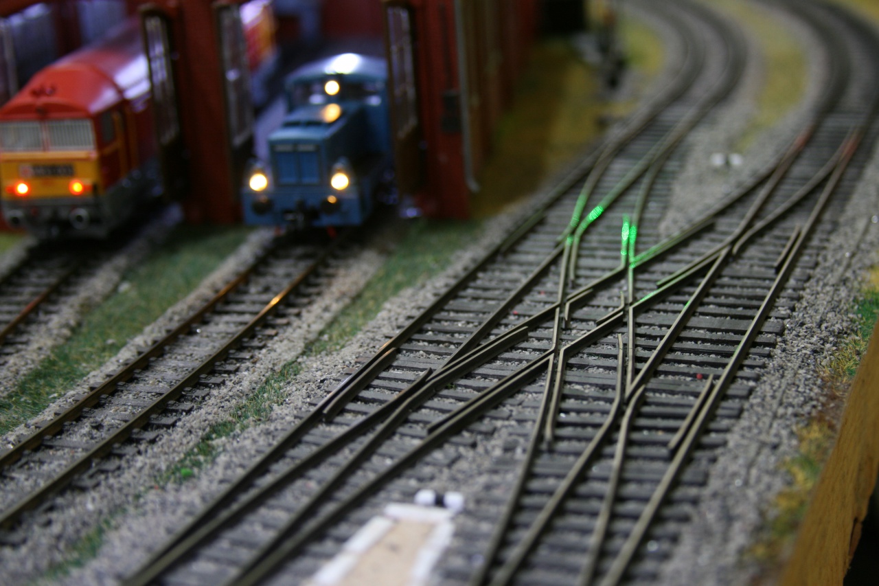

(#62027) siemenstaurus hozzászólása
Feb 7, 2020 |
Ejjj...Sajnos, nekem nem elég a sima piros-zöld, szabad, nem szabad összeállítás: F1. szerinti jelzési képek megjelenítése, mikrovezérlővel.
Ha pl. a bejáraton kivezérli az embör a meghatározott jelzési képet - a videjó végén 2 db sárga (szabad 40, a kijárat vörös) - és közben megnyomja a kijáratot - pl. sárga zöldre - akkor a bejárati jelző előjelzői szerepe szerint felülíródik.
Előny: valósághű, jó játék.
Hátrány: PIC és ami ezzel jár, illetve saját "címzéses ütemszabvány" ami a központi vezérlőtől jön a beprogramozott feltételek alapján épp ezért kicsit bonyolult - csak úgy, mint maga a domino.
Kicsit hajaz a "jelződekóderes" megoldásra, de annál azért favágósabb a módszer, a PIC egyik lába a cím, a központ úgy küldi ki a jelet, hogy közben egy CÍM bitet húz, innen tudja adott jelzőhöz tartozó panel, hogy neki szól a jelsorozat.
A videjón egy tesztpanel, ami végigkattogtatja az összes lehetőséget, a végén bemutat egy jelzés-előjelzés "szerepcserét".

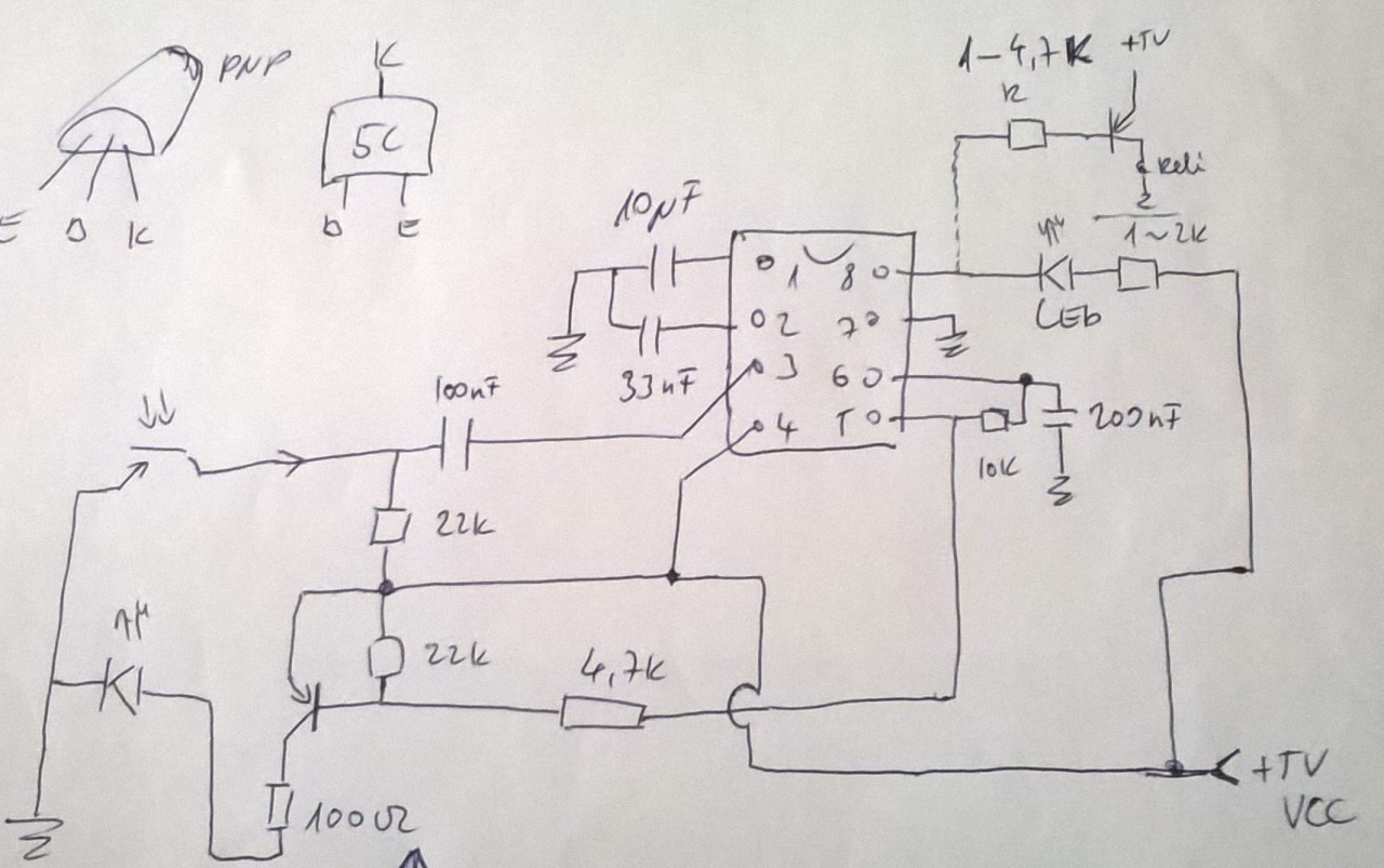

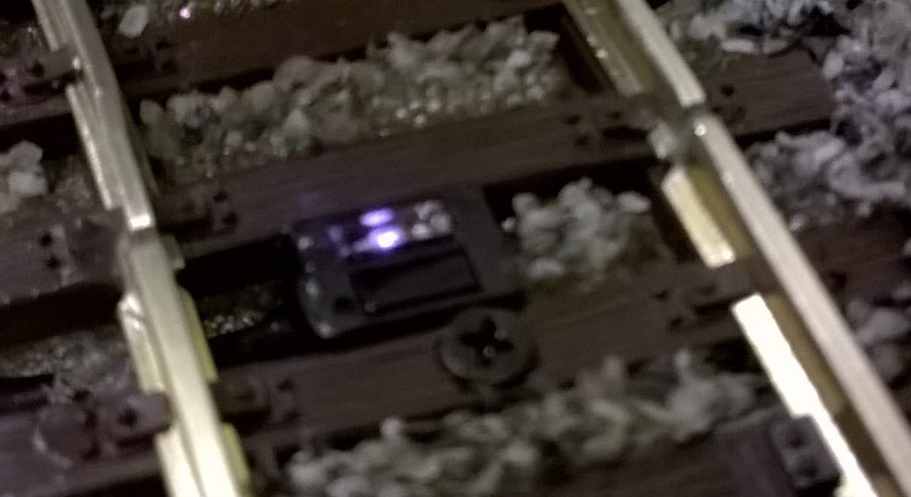

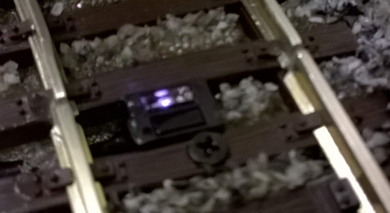

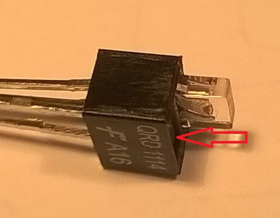

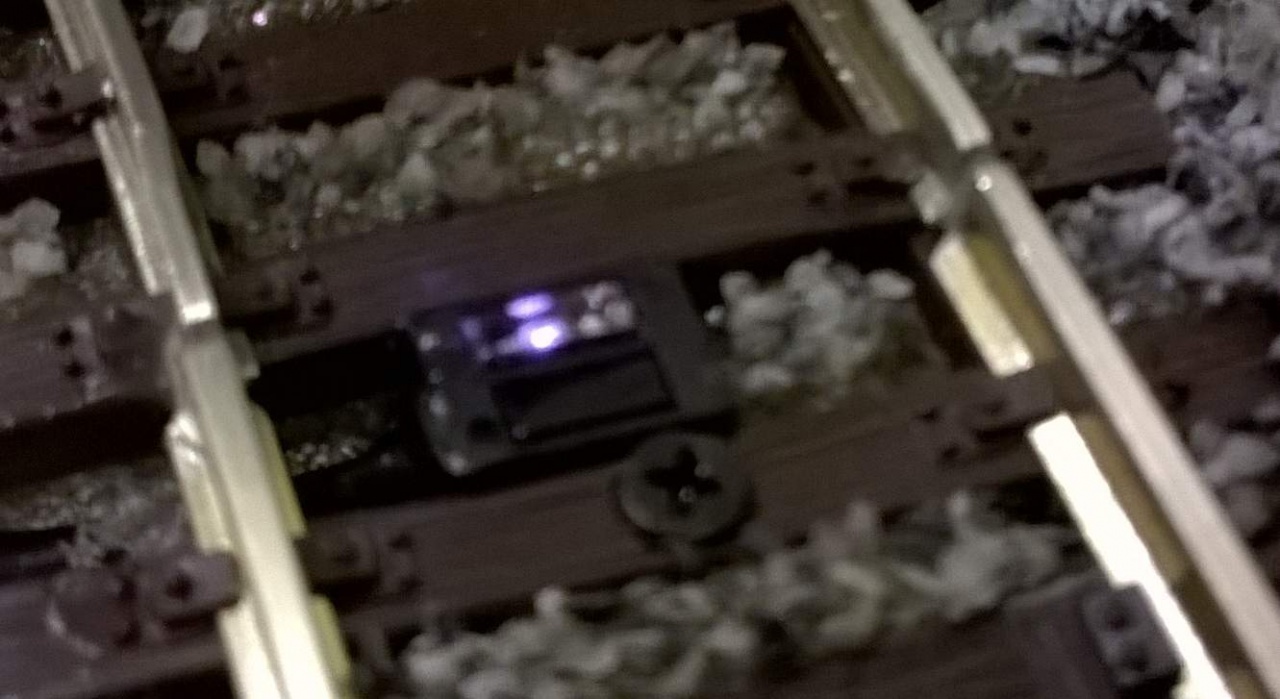

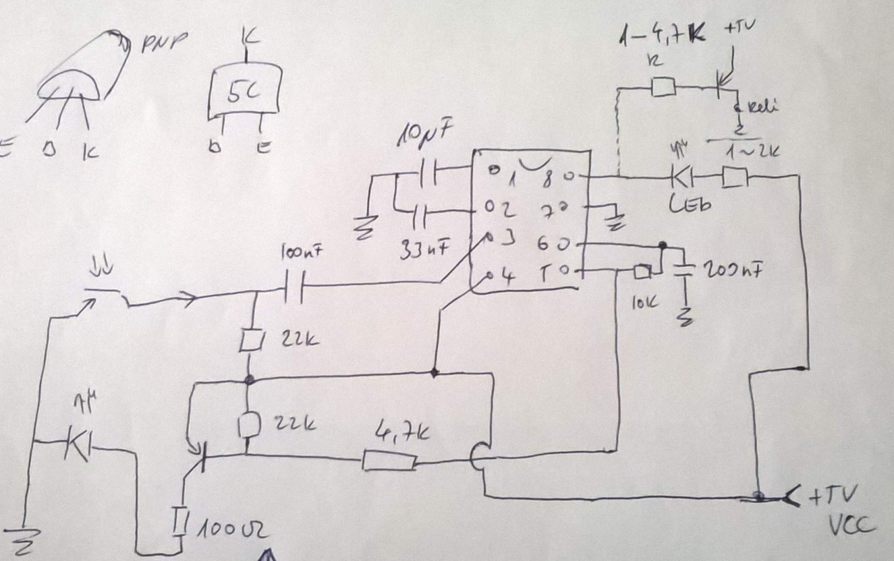

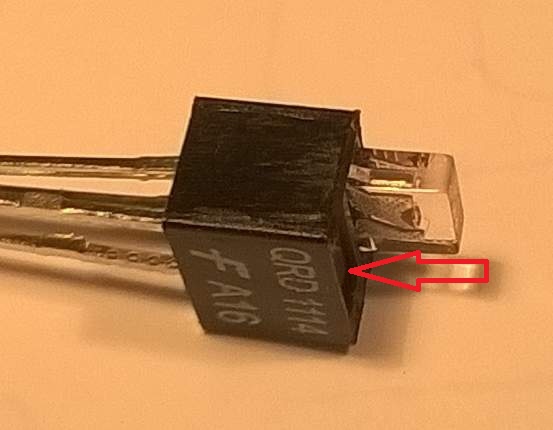

(#62071) diginewl válasza diginewl hozzászólására (#61275)
Feb 18, 2020 |

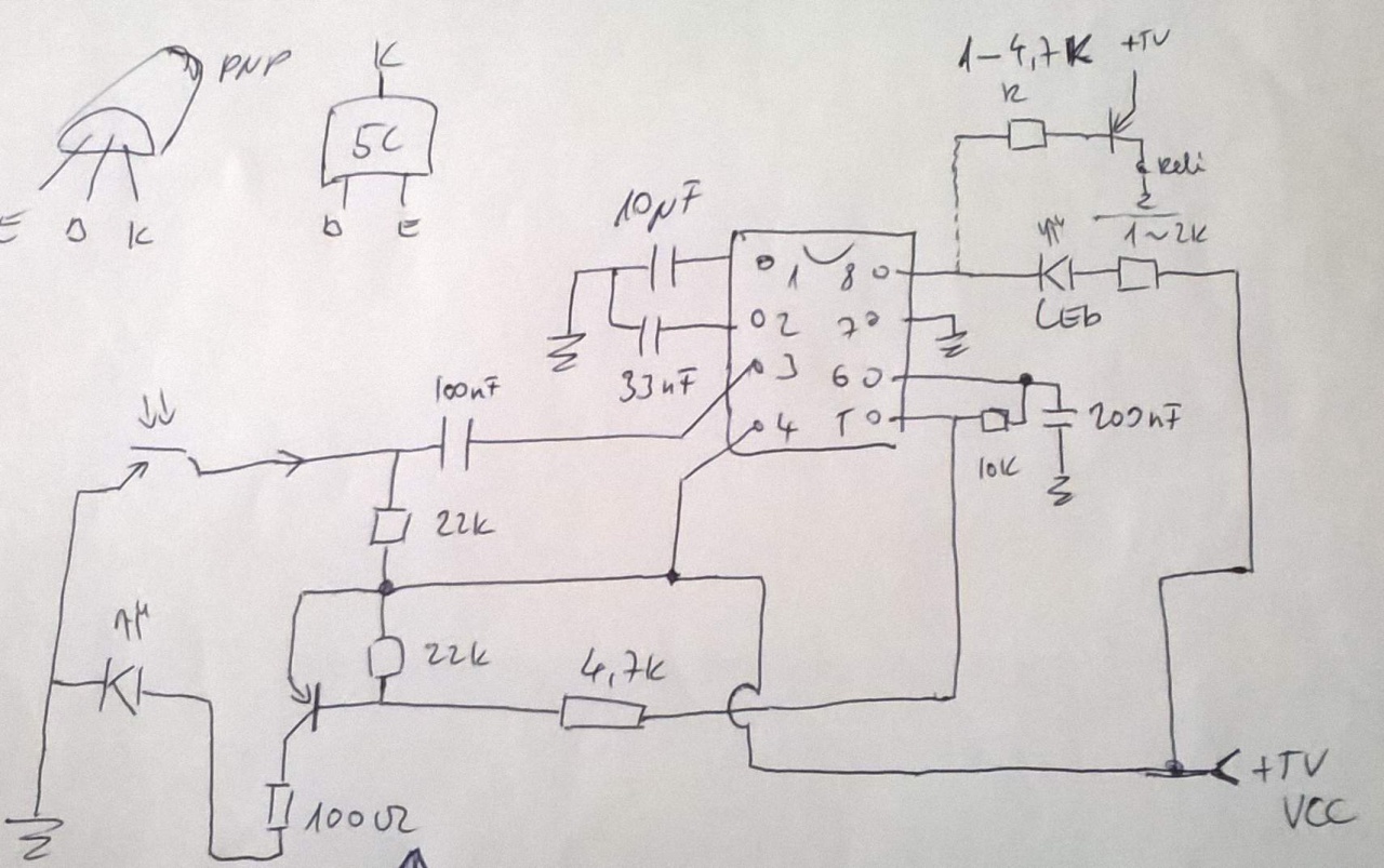

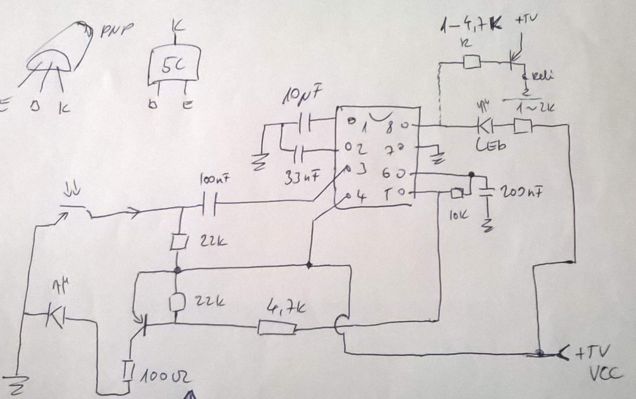

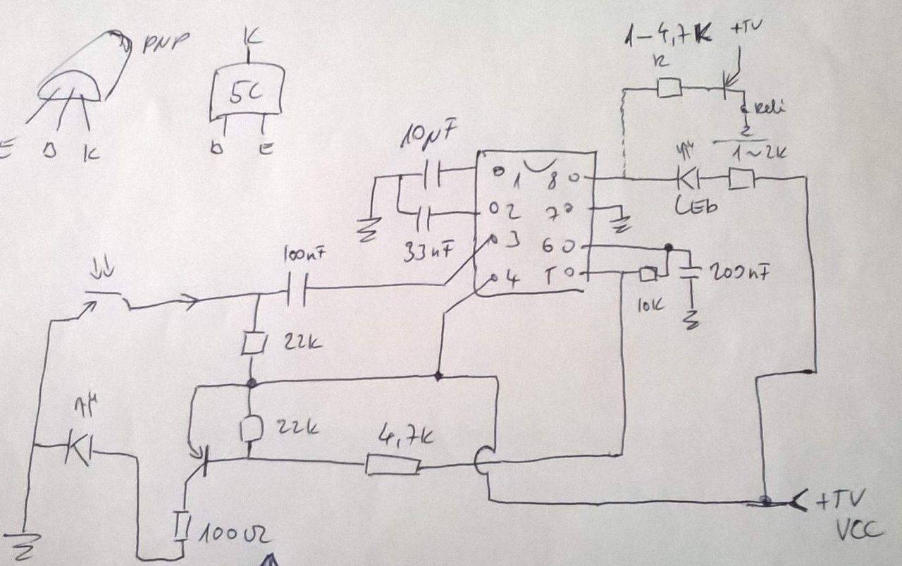

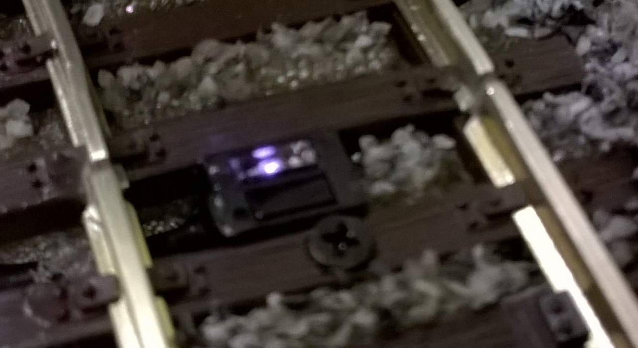

Tiszteletem! Összefoglalnám, és saját tanulságaimmal egyben megosztanám tapasztalataimat a Nagyérdeművel.
QRD1114 reflexiós opto + 567 PLL együttese történetében, hogy mindenki örömét lelje ebben az egyszerű áramkörben.
Az előzményben bemutatott áramkört több helyen módosítottam a többszöri nyüstölés, hibák jelentkezése végett.

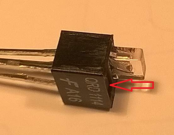

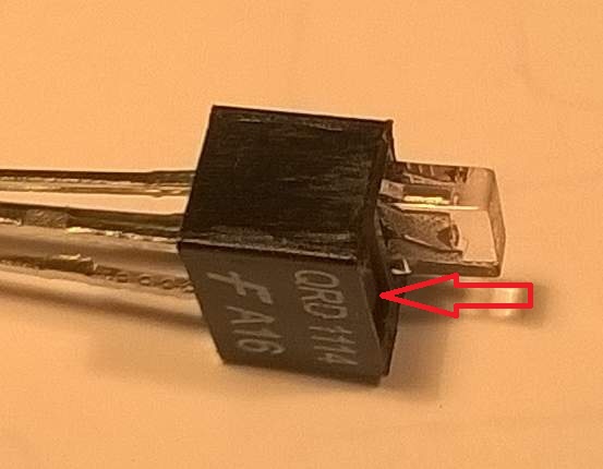

-QRD érzékelő. Véletlenül jöttem rá, hogy a tokból a LED, és a tranyó is könnyen kiszedhető. Ha fordítva teszem vissza pl. a LED-et akkor könnyű a közös GND-t kialakítani, és a lábakat elvezetni. Visszarakás után derült ki, hogy gyárilag nincsenek "leültetve" a helyükre az alkatrészek a tokban...  Ezt érdemes megcsinálni egy pici nem karcoló pl. műanyag darabbal mind a két egységben. Így sokkal csőlátóbb lesz az érzékelő (piros nyíl - ültetett). Így "leültetve" az érzékelő, a síntől távolodva közép irányba 2mm-re már nem ad hibás jelet, a sín tükröző hatása miatt. (TT-ben, talán N-ben is felhasználható így).
-PLL áramkör. Mellékeltem a végleges kapcsolási mórickarajzot.
Az áramkör kb. 450Hz-n megy.
A LED előtét ellenállás értékével lehet játszadozni (rajzon 100Ohm)
50 Ohm: minden létező fölé került valamit érzékel, folyamatosan - hátránya, hogy a síntől kb 2 cm-re van a látóhatára.
100 Ohm: majdnem minden fölé került dolgot érzékel (vannak különösen kevésbé fényvisszaverő magas vagonaljak, ott néha elveszti a cérnát.
150 Ohm: biztosan érzékeli a fölé került mozdony/vagon elejét (ahol a kerekek stb. szoktak lenni). Ez a mód azért nagyon hasznos, mert itt az érzékelő már csőlátó, azaz csak azt érzékeli ami belóg a sín fölé (valamint keveset is fogyaszt).
Ha az érzékelő, és a feldolgozó áramkör 30cm-nél hosszabb vezetékkel van összekötve, akkor a betápra az ic-hez kell egy 470uF elektrolit is, ugyanis e távolság fölött érzékenyedik a rendszer. Eddig 2,5 méter hosszú vezetékkel próbáltam összekötni, ezzel nem volt gond, ha az IC megkapta ezt a plusz elkót is. Természetesen az összekötő vezeték keresztezett minden létező DCC, és egyéb tekercses áramkört, hátha felmegy rá zaj - nem ment.
Külső fényforrások (Nap/neon/halogén lámpa) nem zavarják a visszajelzést, de értelemszerűen gyengítik az érzékelést. Ha közvetlenül oldalról megvilágítjuk az érzékelőt egy halogén lámpával, akkor előfordulhat, hogy a vagonok magasabban levő részeinél a jelzés elveszik (de általában nem jellemző, hogy közvetlen közelről 30W-al megvilágítjuk a terepasztalt.  )
Itt a vége.
(#62077) hamel válasza diginewl hozzászólására (#62071)
Feb 19, 2020 |
Szia J. ! Ezzel a kapcsolással én is eredményesen játszogattam. Először a CNY 70 érzékelővel, mert nem találtam jobbat. TT vágány alá barkácsolni kellett vele. Aztán rátaláltam a Kingbright KTIR 08115 érzékelőre, ez már univerzálisan jó, 2,7x2,7 mm a mérete. A lábaira kell vigyázni, hajlítgatásra könnyen törnek. |
(#62078) promise válasza hamel hozzászólására (#62077)
Feb 19, 2020 |
Egy észrevétel: KTIR 0811S a helyes megnevezés 08115 helyett.
Én is ezt fegom használni nagy valószínűséggel. |
(#62079) diginewl válasza hamel hozzászólására (#62077)
Feb 19, 2020 |
Igen, azt én is kipróbáltam - ebben a kapcsolásban. Cuki, kis alkatrész
Valóban TT/N-hez jobb. Ott nálam úgy jött ki, hogy 50Ohm-os ellenállással a mozdony/vagon elejét, tengelyeket észrevette, mást nem. |

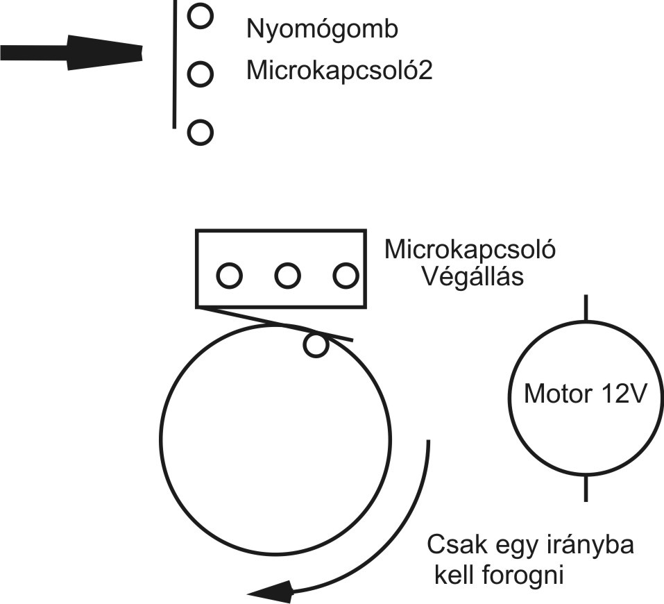

(#62176) HOTotya hozzászólása
Márc 7, 2020 |

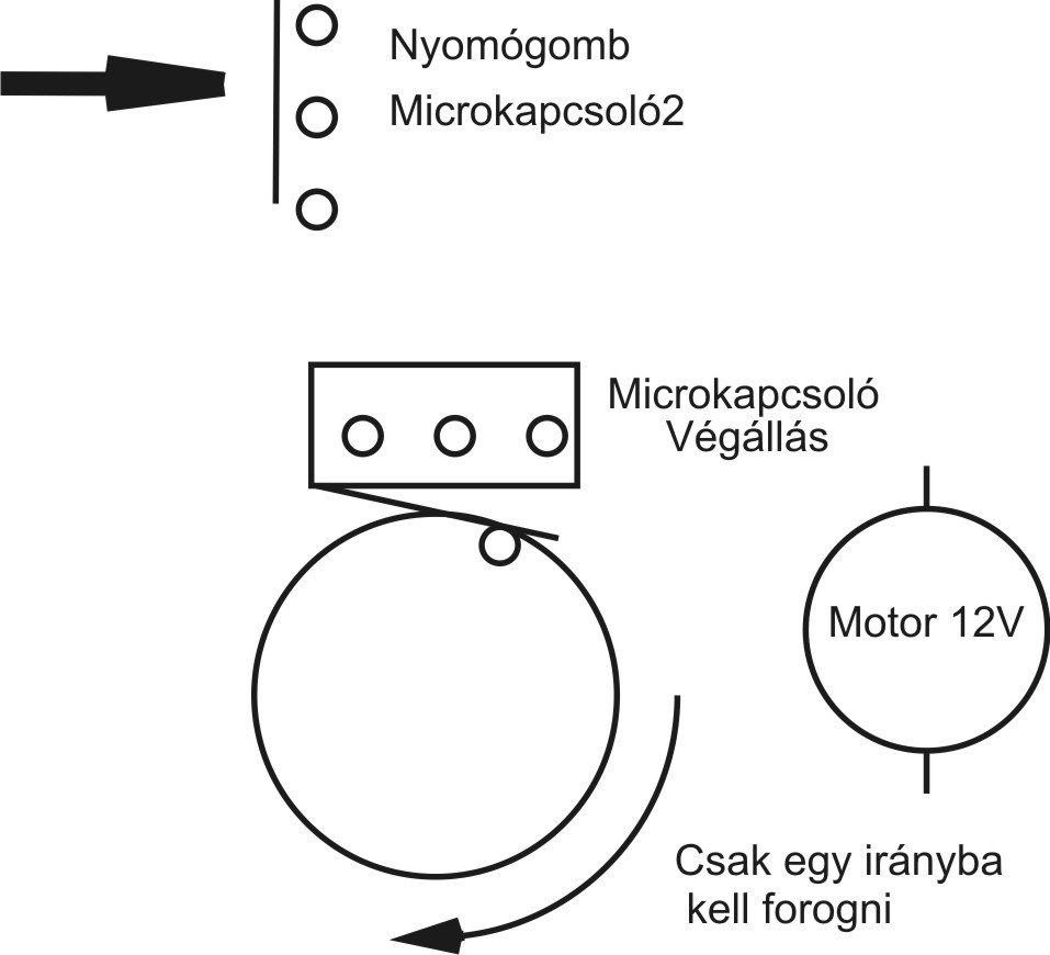

Na elektromos zsenik...  figyelem.

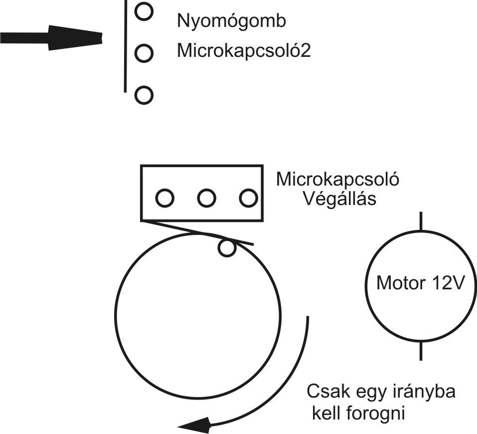

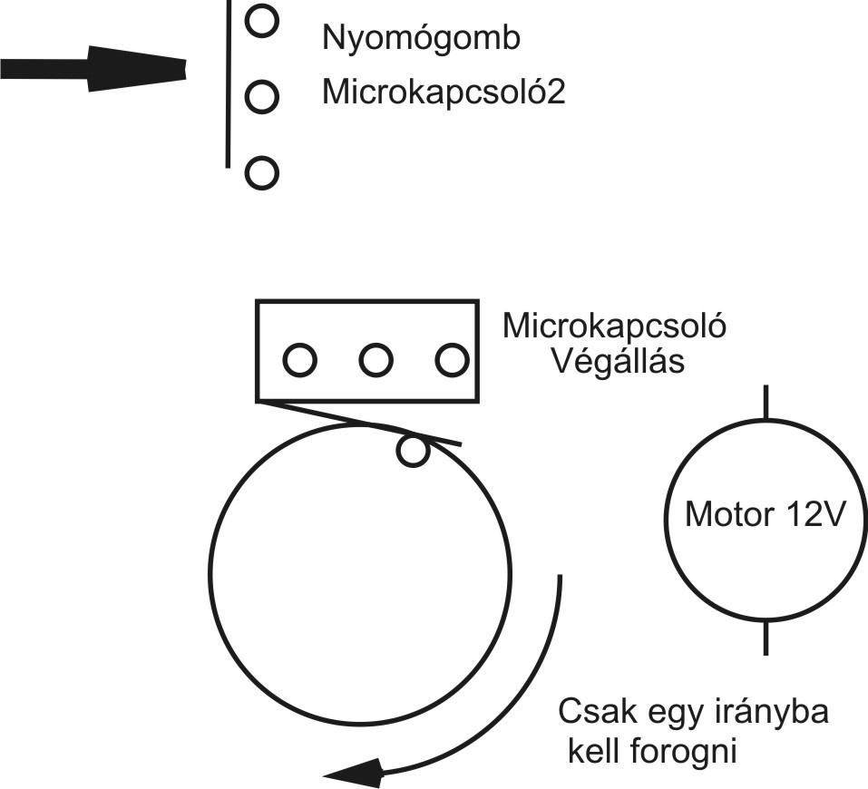

Van egy olyan kérdésem, hogy miképp' tudom a legegyszerűbben megoldani a következőket:
Van egy 12 V DC motorom, amit a nyomógomb folyamatos nyomásával kell a motornak 1 teljes körbefordulás után megállnia, majd HA a nyomógombot elengedem, akkor ismét forogjon a motor 360 fokot! Természetesen megint alaphelyzetbe állva.
Csak 12 V DC-m van! (Relém van, 12 V-os.)
Szemléltető ábrával..  |
(#62177) HOTotya válasza HOTotya hozzászólására (#62176)

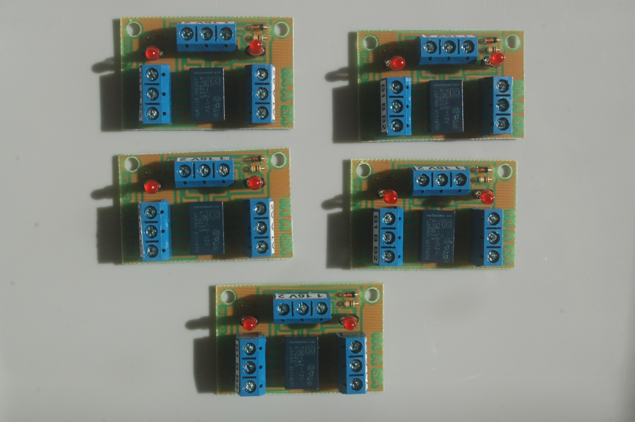

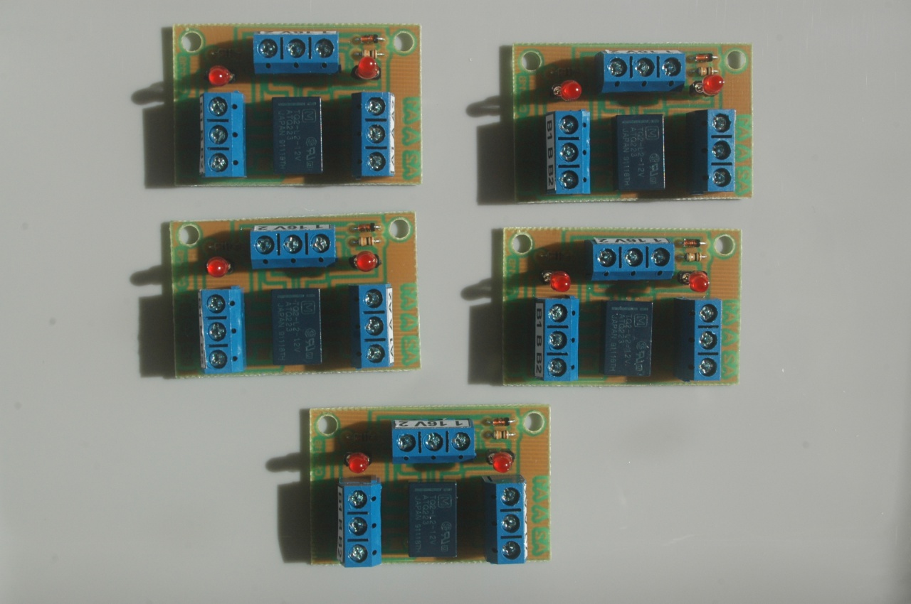

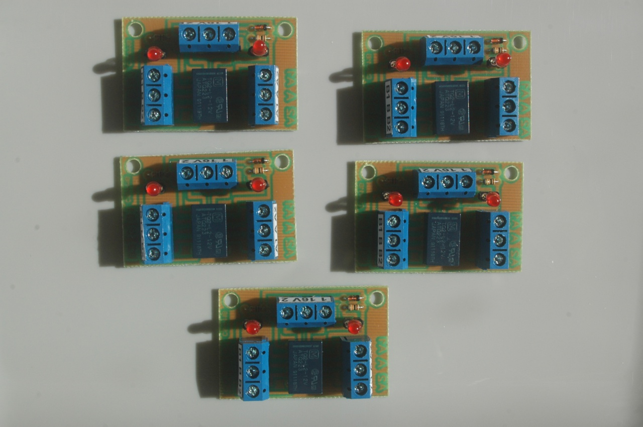

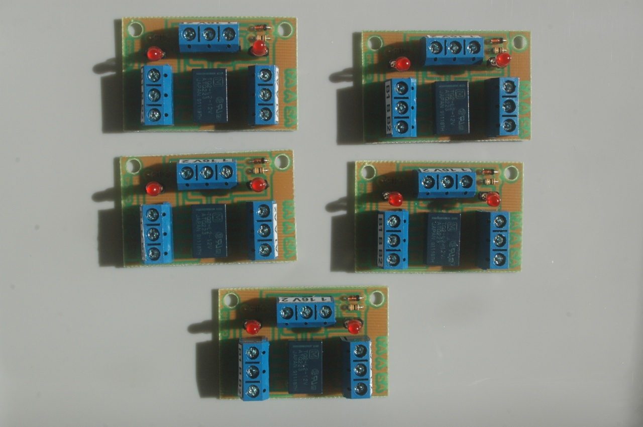

(#62290) róbertke hozzászólása
Ápr 22, 2020 |

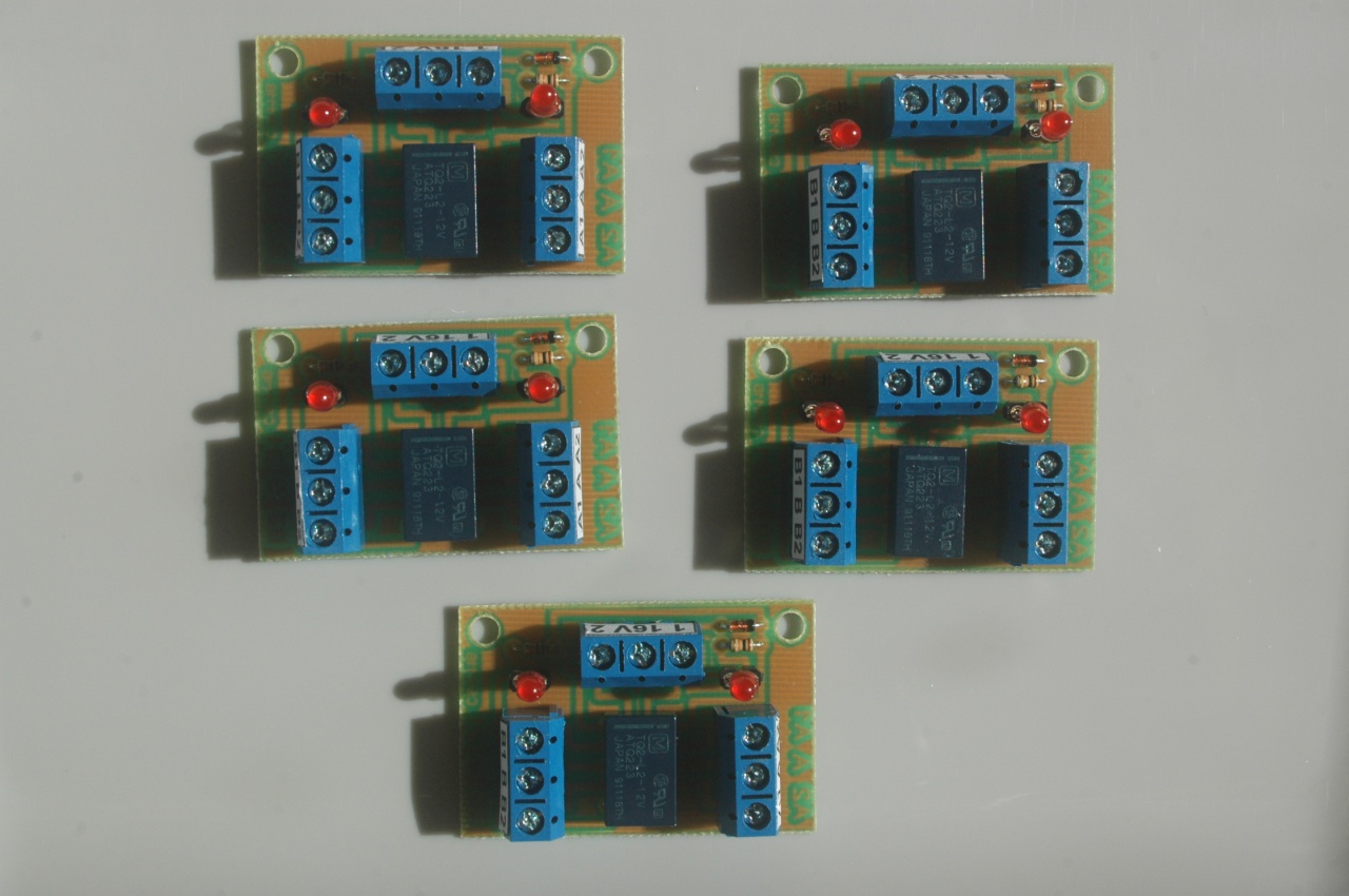

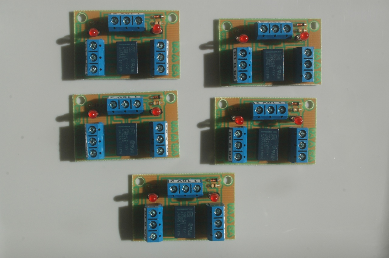

Köszi Csíkosmester a Zeuke reléket kiváltó áramköröket. Egy kandallógyújtó dobozában szépen elfér az öt áramköri lap. |
(#62291) róbertke válasza HOTotya hozzászólására (#62177)
Ápr 22, 2020 |
Jó, jó, de mi a működő megoldás? |

Morzés nyomógomb, morzés végállás kapcsoló, lépcsőházi világítás bekötés. ( alternatív kapcsoló) |

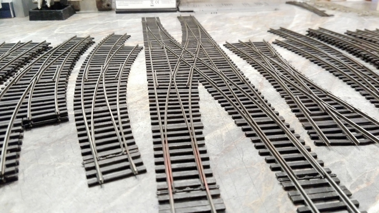

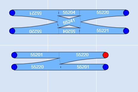

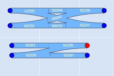

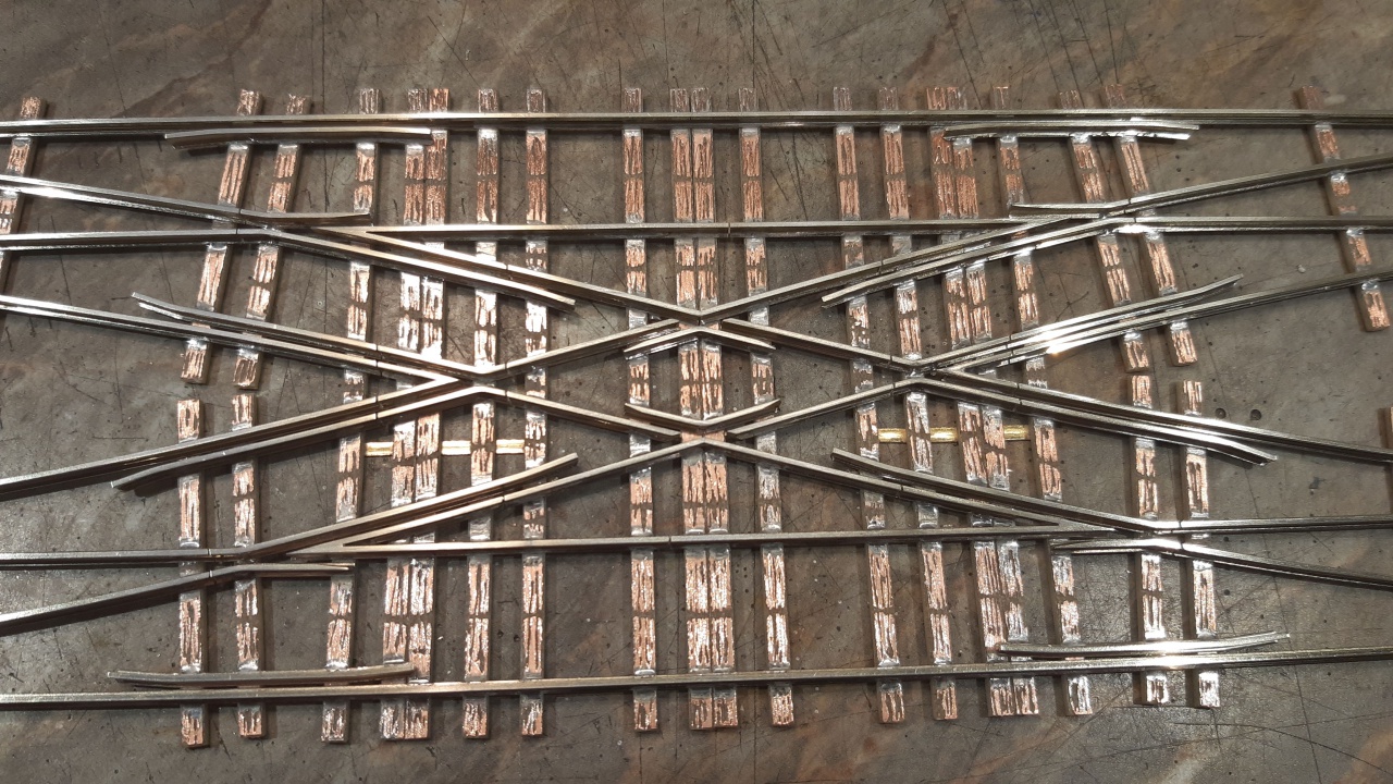

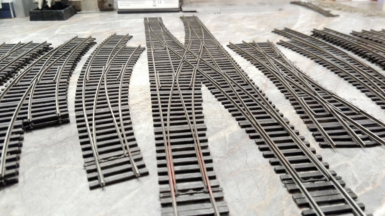

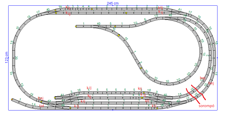

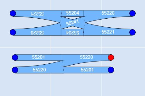

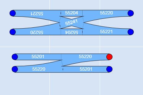

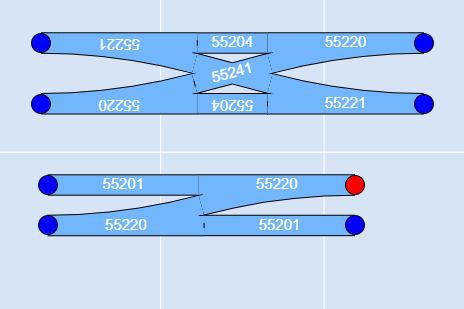

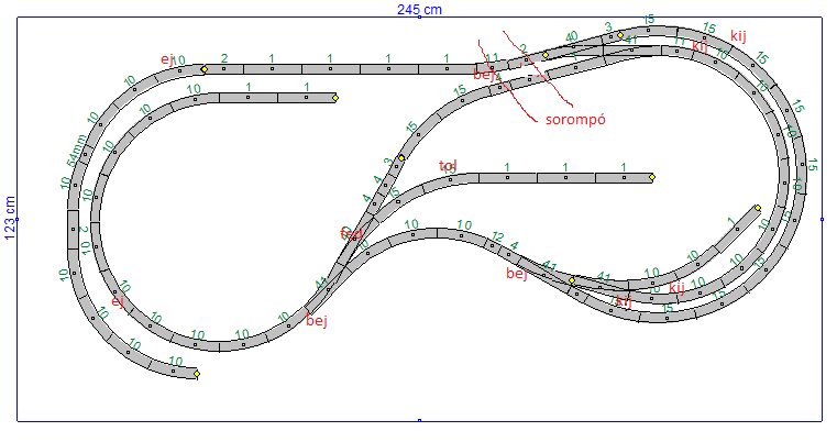

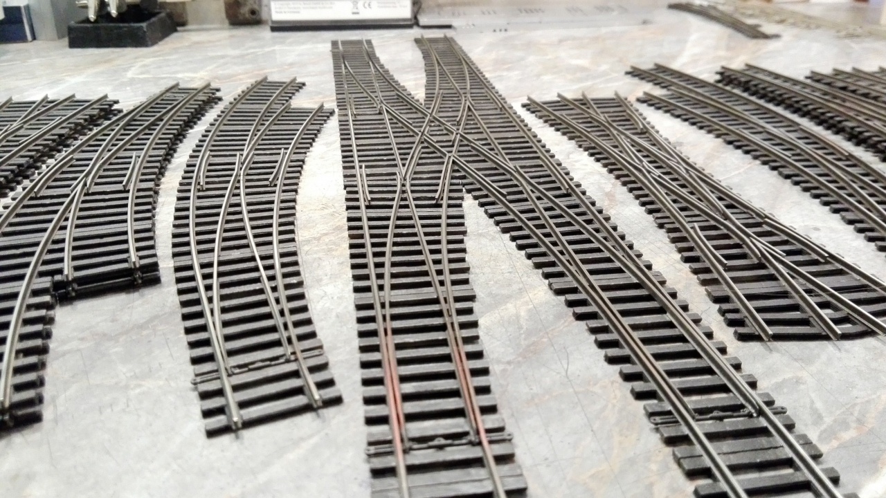

Mivel nincs sok helyem a pályához ezért elkezdtem keresgélni megoldást a két vágányos dupla váltóra és egyre inkább egy hózentróger lett a megoldási lehetőségem. Szeretném ezeket megoldani elsődlegesen Piko A sínekből, de néztem még a Pilz kész váltóját is. Közben viszont az az ötletem is felmerült, hogy nem lehetne-e ezt valahogy Piko sínekből összeollózni, hogy a méretezése is számomra megfelelő legyen. Ami képen is látszik felül, az a kész modulokból elkészített hózentróger, ekkor viszont számomra túl nagy lesz a két sín közötti táv aminek a kompenzálására már nincs hely. Amekkora távot szeretnék elérni az a gyári távolság (61,9mm a két egyenes szakasz középpontjai között, lenti ábra). Megoldható-e lenne valahogy, hogy 2-2db WR és WL váltóval és K30 kereszteződéssel a kitérők hosszát és a K30 túllógó részeit levágva elérjem a hózentrógerrel is a 61,9mm távolságot? Persze még pár egyenest is méretre vágva ahol hiányozna bármilyen sínanyag. |
(#62357) Váltógyártó válasza PikoDCC hozzászólására (#62354)
Máj 2, 2020 |
Hi!
Nem lehet kész darabok összevágásával megoldani, mert az átszelés 30 fokos, viszont a kitérő a szívdarab után (ahol el kéne vágni) még csak 12 fokos. A régi Pilz hózentrógernél a vágánytengelyek távolsága 55mm, tehát ez sem játszik, ha 62mm-t akarsz. Sajnos ezt meg kell építened, ha pont ilyet akarsz!  |
(#62360) PikoDCC válasza Váltógyártó hozzászólására (#62357)
Máj 2, 2020 |
Köszi a gyors választ, azt hittem már ott is 15 fokos a váltó, nem csak a végén, viszont sajnos nekem se eszközöm, se tudásom ilyen vágány építésére házilag. Egyébként nagyon jól néznek ki azok a hózentrógerek  |
(#62362) PikoDCC válasza PikoDCC hozzászólására (#62360)
Máj 2, 2020 |
Közben még azon gondolkodtam, hogy mennyire lehet ezeket a távokat csökkenti, hogy a párhuzamos 61,9mm lemenjen erre az 55mm-re. Lehet ez érné meg a legjobban még mindig, akár a kis 7.5 fokos ívekkel kisakkozni a szűkítést oda (vagy a flexibilis sínből levágni egy kisebb szakaszt amivel ez pl 100mm-en csökkenthető), gondolom a kisebb táv nem okozna gondot ha egymással szembe közlekedik két szerelvény, illetve akár az egyeneseknek is van kis hajlása amivel szűkíthetek a távolságon. A kérdés még, hogy egy digitális rendszerben ez a Pilz váltó mennyire stabil működésű a találkozási pontok miatt? |
(#62363) etwg válasza PikoDCC hozzászólására (#62362)
Máj 2, 2020 |
Ellentétben a nagyvasuttal a modellvasuti vágányzatnak van egy meglehetösen pontos, merev geometriája, amibe nem lehet belekontárkodni mert azzal oda az üzembiztonság. Ebbe beletartozik többek között az ivek sugara, az adja a kitérök szögét és az ivek tangens hossza, ami az egyenesek hosszát adja. Csak igy lehet biztonságosan kirakni a vágányzatot. Ebböl adodik a sinek közötti távolság is. Minden eltérö geometriát meg kell tervezni és alapbol megépiteni. Más opcio nincs.
A régi Pilz és uj PIKO sinek ugyanugy használhatok a digitális vasuthoz, mint az egyenáramuhoz. Ott nincs miröl filozni. |
