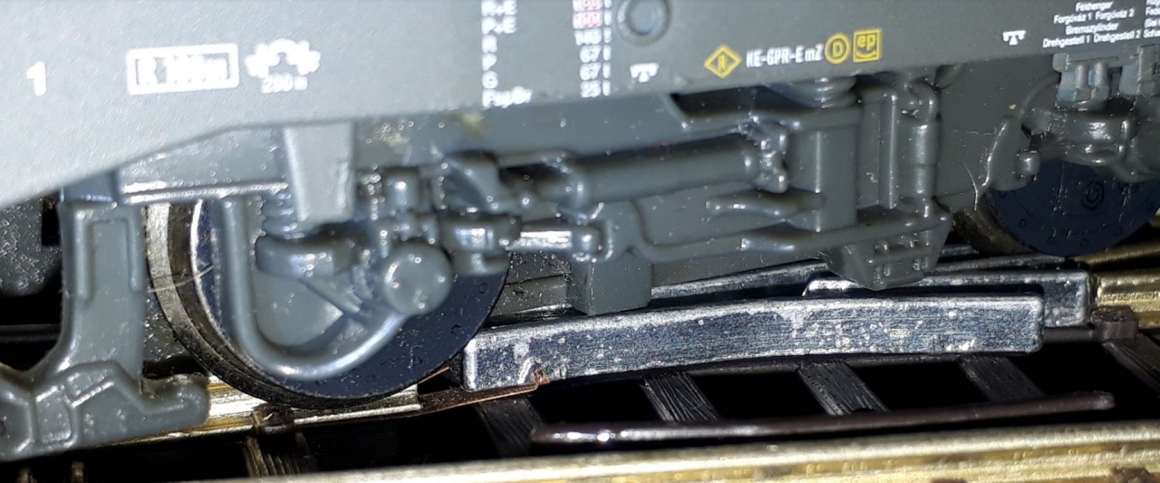

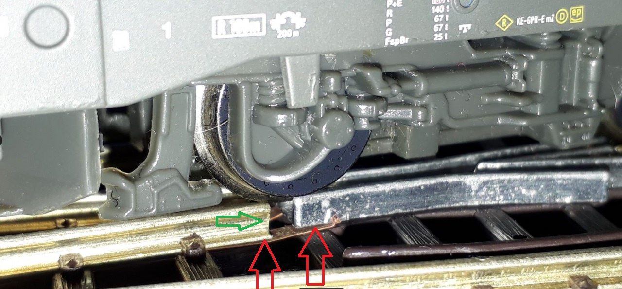

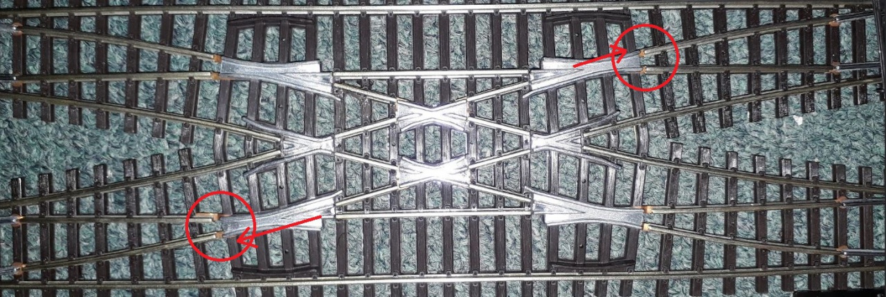

(#62414) PikoDCC hozzászólása
Máj 6, 2020 |

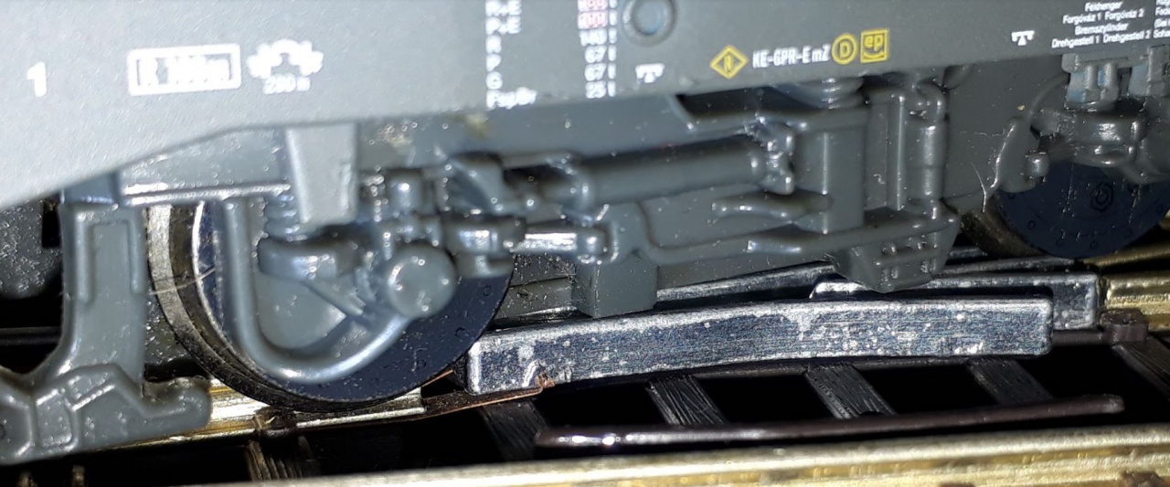

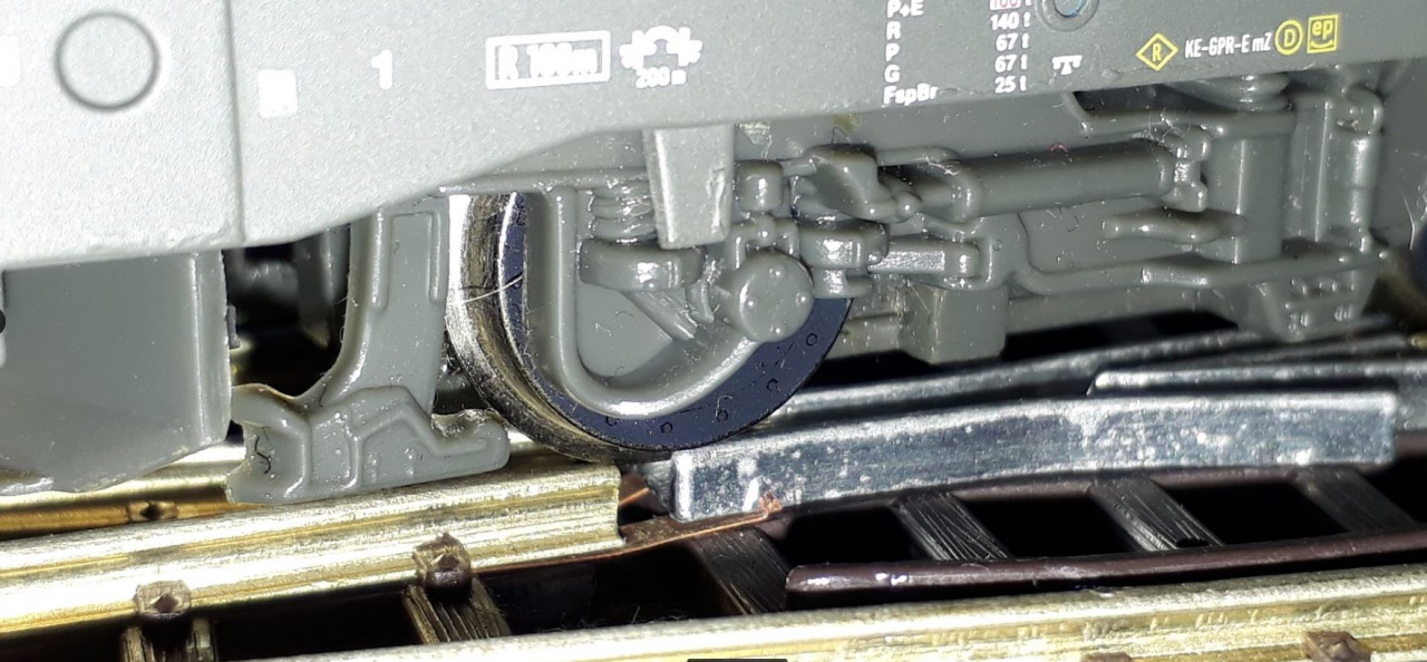

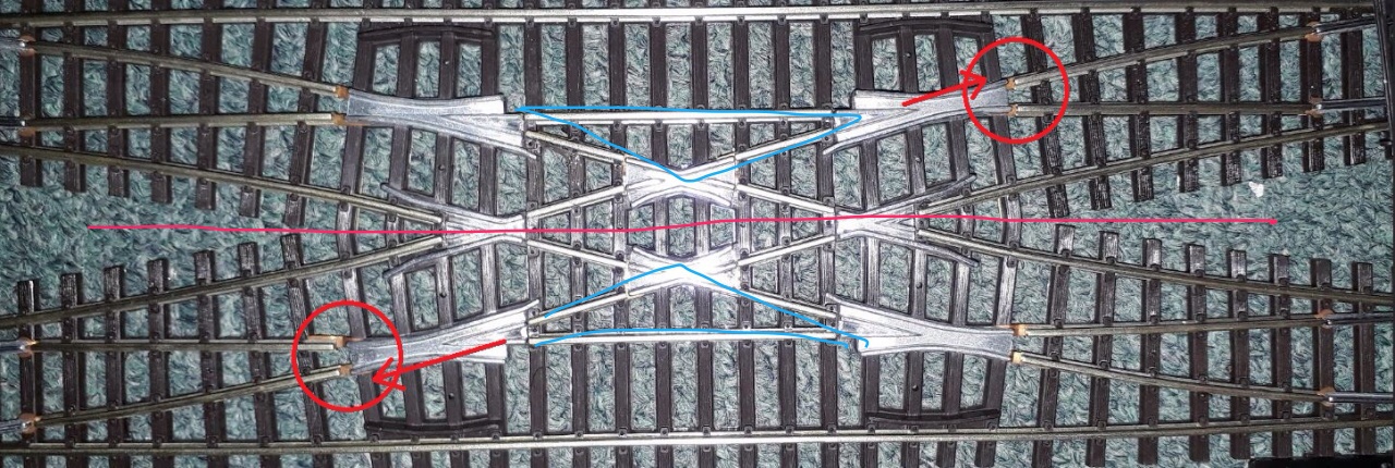

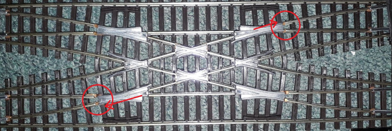

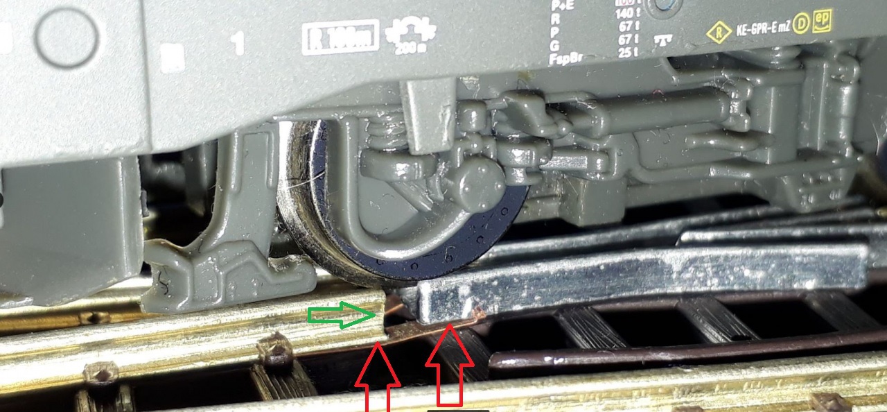

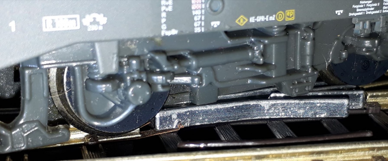

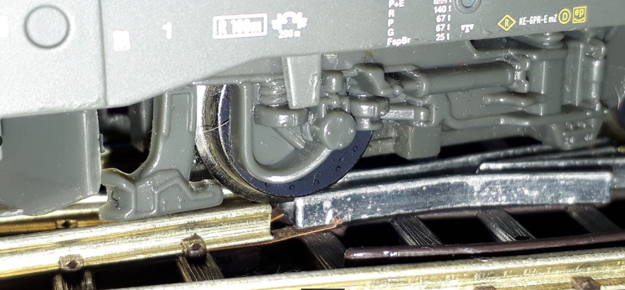

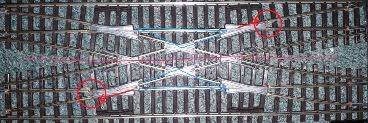

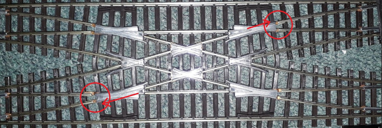

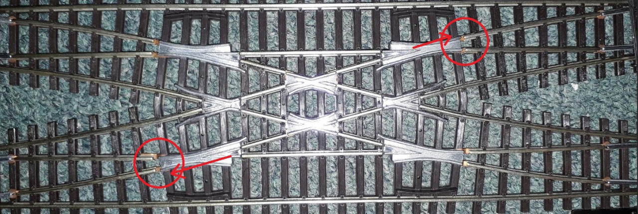

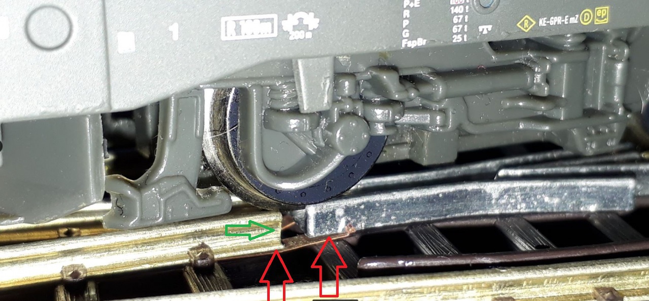

Sziasztok, na sikerült beszereznem egy hózentróger váltót, viszont sajnos az első képen pirosan jelölt két helyen kisiklik a mozdony és rövidre is zárja olyankor a rendszerem. Azt figyeltem meg, hogy a Piko Taurusom nem tud csak el menni ott jelenleg, mert nagyobb kereke van és hosszabb a két forgóváz távolsága mint a BR 218-as mozdonyé. A nyíllal jelölt irányba menve arra az oldalra ugrik ki, mert a karimája a keréknek pont a sínszál tetejére ugrik, amitől kivágódik a szélére. Erre milyen megoldás lehetne? A másik két szimmetrikus pontnál ez nem történik meg, illetve azok az ívek, olyan mintha nem lennének összekötve a pálya többi részével. (Sípolós műszer nem jelez vezetést szemben a többi sínszállal.) Azt a sínszálat picit lehet előre-hátra mozgatni, de ha túl közel rakom akkor vagy hozzáér a szigetelt szakaszhoz, vagy folyamatosan megüti a kereket. A két képen látszik, hogy miként jön le a pályáról a mozdony a bal alsó karikával jelölt helyen. Illetve lassú sebességnél egyik mozdony se akar keresztben menni nagyon, csak tempósabb esetben. Előre is köszi a tippeket  |

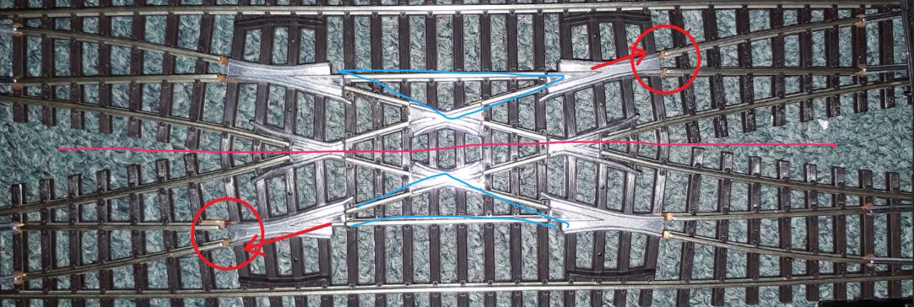

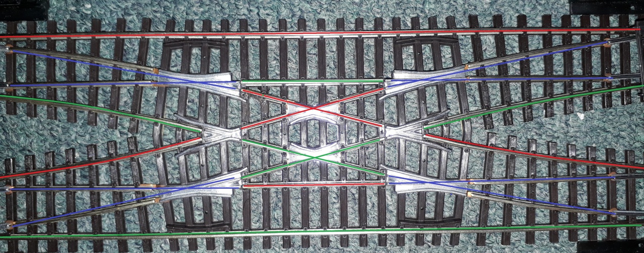

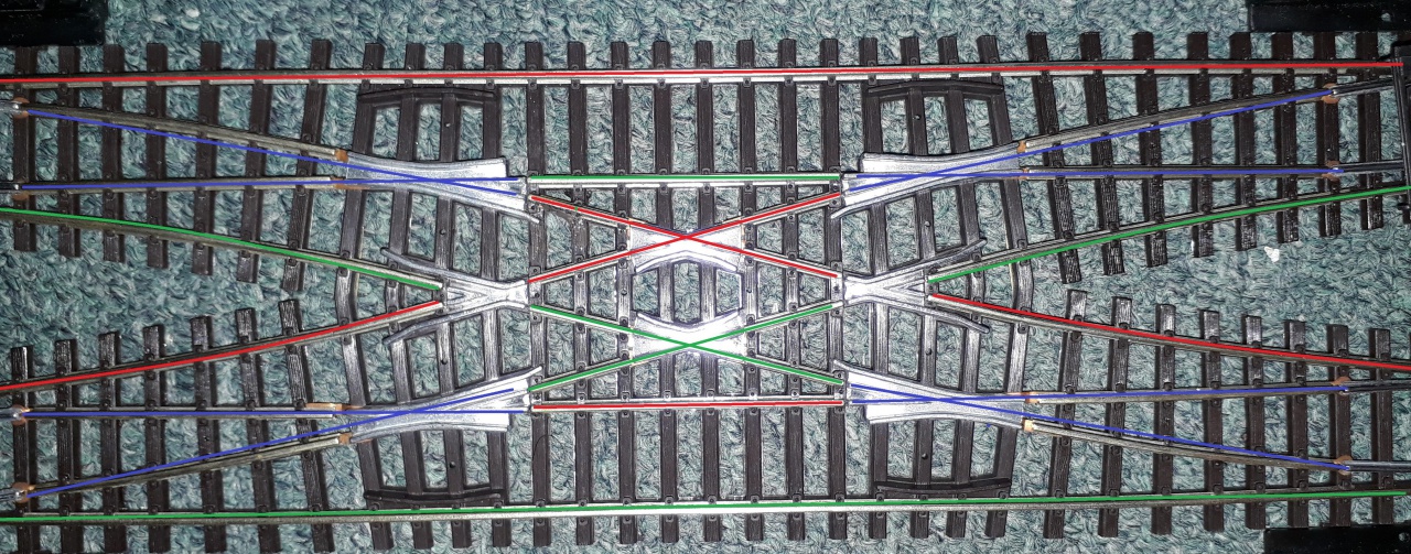

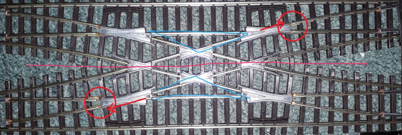

Egy ilyen hozentrogerben rengeteg csapás van. Majd talán Laci barátom is szol valamit. Elöször is tisztázni kell a fém szivek áramellátását és annak a változásait a váltok állásátol függöen.
A rajzon megmutatom hogyan van nálam szigetelve.
Hosszanti irányban teljesen ( mindkét sin szigetelt lila vonal). A gond azzal 2 kék háromszöggel van, mert az a váltok tipusátol függöen más más gondot okozhat.
Nekem ugy vannak a váltok vezérelve, hogy vagy minden válto egyenesben van vagy mind a 4 kitérésben ( kereszt vágányutak), és ha jol emlékszem azok a háromszögek egy kontaktuson keresztül vannak megfelelö polaritásu árammal ellátva.
Szoval ezt nagyon pontosan végig kell gondolni mielött véglegesited az áramköröket.
A kisiklás más kérdés. Ott gond lehet a kerék geometriával és a nyomtávval ( a kerekek belsö távolságával - ha jol emlékszem 14,3 mm H0-ban. De benne van a szabványban).

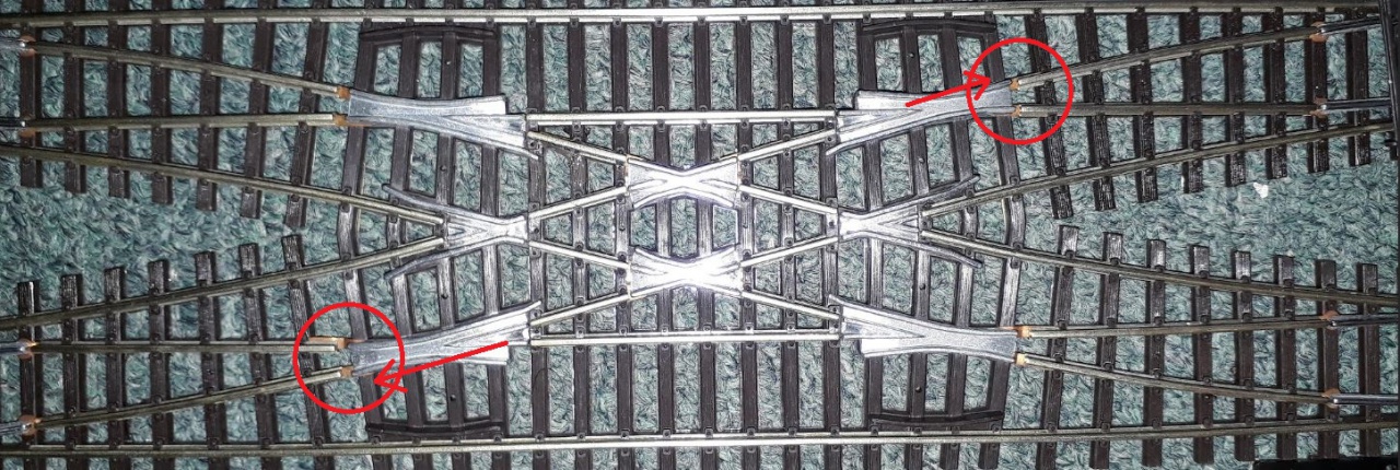

(#62417) diginewl válasza PikoDCC hozzászólására (#62414)
Máj 7, 2020 |
Na, egy csónakban toljuk

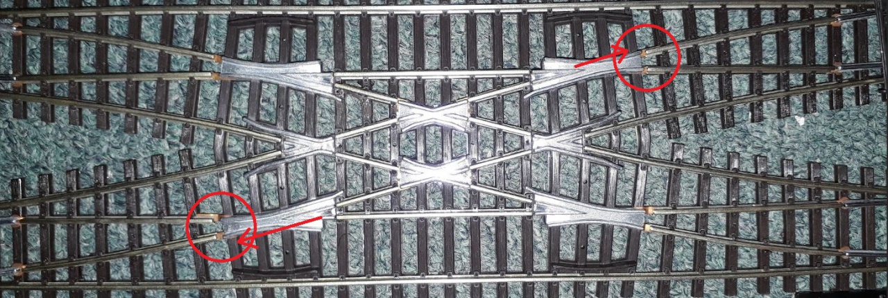

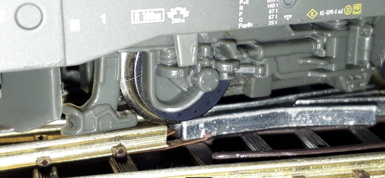

Nekem is siklott az egyik szívdarab és nem jöttem rá miért. Amíg elő nem vettem a nagyítót.

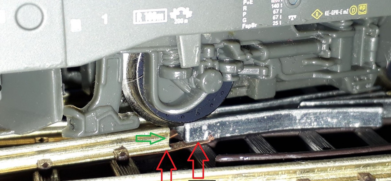

A képeiden bejelölöm, hogy mit kellene csinálni, és jó lesz.

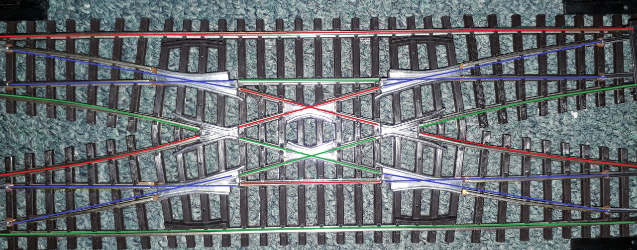

A hózi közepe, és a négy váltó különböző taplfarács magasságú.... tök jó nem? A váltók alá kell tenni valami vékony alátétanyagot (papír stb), hogy egy szintben legyen a közepével. (Két piros nyíl - látszik, hogy nem egy a magasságuk) A váltószívtől túl messze van a sín. Pici fogóval toligálható, vidd közelebb, a sínkoronát belül picit csiszolni kell (zöld nyíl). Csak ennyi.
A polarizálás egy nehezebb ügy. Ha erős váltóállítót (pl szervót) fogsz használni, az nekinyomja annyira a váltónyelvet a sínhez, hogy az egész egységet rendesen áramosítja.
ET által beháromszögetett rész elméletileg gyárilag el van látva árammal. A lila csíkon átfutó két keresztezéssel nem lehet mi tenni, azok árammentesek lesznek.
Valóban úgy célszerű használni, hogy vagy mind kitérő, vagy mind egyenes állású.
Amúgy egy megbízható szerkezet - de a tillig mágneses rémálmát nem ajánlom, valami motoros/szervós cuccal állítgasd.

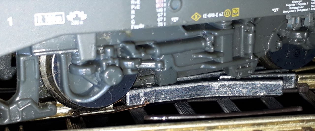

(#62422) PikoDCC válasza diginewl hozzászólására (#62417)
Máj 7, 2020 |

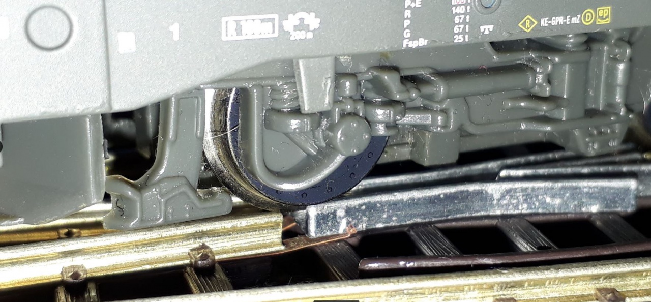

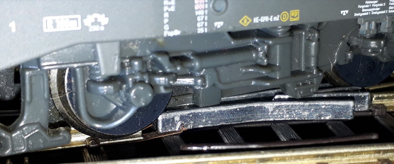

Köszi az ötleted, ez alapján megnéztem és nem papírral emeltem meg, hanem van annyi rugalmassága, hogy picit felfelé hajlítottam azt a részt és így teljesen egy szintben marad. Picit közelebb is toltam az íves darabot a szívdarabhoz valamint a problémás részt azt nem lecsiszoltam hanem enyhén, éppen alig észrevehetően meghajlítottam. Azt néztem, viszont hogy így a fix sínszál és a középső nyelv között elég nagy hézag lett, ami nem tudom mennyi gondot okozhat. Sajnos viszont olyan mintha a Taurusnak túl nagy lenne a tengelytávolsága egy forgóvázon a váltókhoz, néha át megy már, néha leugrik még és szépen szikrázik is sajnos egyet mielőtt leállítja a rendszer az áramellátást, viszont ma megnéztem lassú menetben egy Piko WR váltón és azon is kifutott néha, bár ott még nem lett azonnal rövidzár. Amikor a hózentrógeren kanyarodik sajnos néha kitolódik a mozdony az egyik irányba a nyelvnél ahol hozzáér a másik vágányhoz és rövidzárat okoz. Ez a 4 tengelyes kocsikkal nincs, mert ott rövidebb a tengely távolság mint ennél a mozdonynál. A képen látszik, hogy miként van ellátva a sínszálak illetve szívdarabok, viszont a lila rész az nekem nem mindig kap áramot. Sajna szervómotort nem tudok használni, mert elsődlegesen még földön összeépített pálya fér csak el, viszont azt néztem, hogy a Piko esetén a két nyelv fixen áram alatt van, csak különböző polaritásban, és a középső, teljesen azonos méretű szívdarab pedig nincs bekötve. Nem lehet hogy itt is ez lenne a legbiztonságosabb, hogy ne legyen rövidzáram a Taurussal? 4 lila szívdarabot árammentessé tenni és a két nyelvet pedig bekötni fix áramra, így talán nem akadna ott se el. |

(#62427) diginewl válasza PikoDCC hozzászólására (#62422)
Máj 8, 2020 |

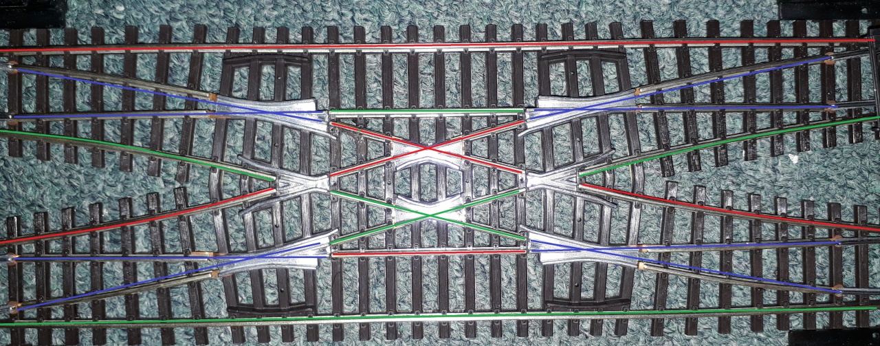

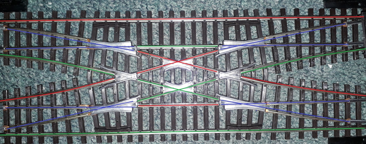

A lila részek, a csúcssínről (Köszönjük a szakszót) kapják az áramot. Ha az nincs nekinyomva eléggé a tősínnek, akkor ugrott az áramellátás középen. Ezért írta Váltógyártó, hogy a szívdarabrészt be kell tápolni - váltóállástól függően - vagy erős állító kell hozzá.
Ha valahol szorul a mozdony akkor ott csiszmatolni kell a mozdonyhoz igazítani. Nekem egy 6 tengelyes E50-es is szépen átment ezen a hózin (amíg megvolt a mozdony).
Még annyit nézzél meg ezen a hózentrógeren, hogy eléggé felxi a pilz talpfarács, könnyen tud tekeredni. Nincs-e benne a tárolás miatt valami eltekeredés, ami miatt szorulhat a mozdony. |

Csatlakoznék az előttem szólókhoz. A régi Piko váltókkal szerzett tapasztalataim a következők. Az eredeti megoldás szerint a csúcssínek és a szívdarab áramellátása teljesen bizonytalan. Újkorában, amikor még sem deformáció, sem számottevő oxidáció nincs, még éppen használható. Néhány év és intenzív játék után viszont alig használható. Műszerrel megmértem és az átmeneti ellenállása néhány Ohm és tízegynéhány Ohm között változott.
Idézet: „vagy erős állító kell hozzá.” . Sajnos szerintem ez sem segít. A tősín-csúcsín érintkezést nem villamos szempontok alapján készítették, kis felületű és bizonytalan az érintkezés, ezen szerintem semmilyen erős rugó nem segít. A régi Piko váltóknál én azt csináltam, hogy a váltóban lévő gyári, potenciálfüggetlen morze érintkezőt használtam fel a csúcssín és a szívdarab áramellátásához. Ezekről csináltam képeket is, nemsokára feltöltöm. Ezzel sikerült elérni, hogy még a rövid, kéttengelyes mozdonyok is teljesen üzembiztosan közlekedjenek. |

(#62437) PikoDCC hozzászólása
Máj 10, 2020 |
Köszönöm itt a sok jó tanácsot. Kiderült, hogy mitől lehetett a kisiklás nálam elsődlegesen. A 4 kitérő talpfa része nincs összeöntve a középrésszel, ezért az mozgatható a sínszálakon melyek egybe tartják. Az a két váltó amit még korábban jelöltem be, hogy mindig kisiklik és rövidzárlatot csinál, azok valamiért kijjebb voltak húzva, és miután visszanyomtam közelebb, úgy megjavultak az ívek és a csúcssín és szívdarab közötti hézag is normális lett. A váltóállítóművekre visszatérve, sikerült 4db elektromágneses váltóállítóval megszereznem ezt, illetve a héten vettem hozzá egy Piko Z1 trafót (bár ez valamiért üresjáratban ~19V, de átváltotta rendesen az állítóművet), meg egy egyszerű kapcsolópultot ami úton van, viszont kiderült, hogy azért akadt el néha a mozdony, mert túl laza volt a kis papucs a Pilz sínszálain. A mozdony súlyától ilyenkor kimozdult és nem érintkezett olyankor az egyik sínszállal sem, így elakadt mert nem volt ellátva az egész váltó szerkezet.
Viszont még mindig gondolkodok a rövidzárlat lehetőség miatt, hogy lehet a két csúcssínt ellátnám fix árammal és a szívdarabot pedig semlegessé tenném, hasonlóan mint a mostani Piko A váltóknál. Azért tartok csak picit, mert a kanyarodásnál picit szélesebb lesz a nyomtáv és oldalra van egy kis mozgástere a tengelyeknek, amikor viszont hozzáérhet az "egyenes" irányba menő csúcssín széléhez ami jelenlegi felállásban olyankor a másik polaritású. Érdemes lenne ezt megvalósítani? Illetve ha igen, akkor mennyire nehéz ilyen régi sínszálakhoz forrasztani kis kábelt, amivel ellátnám fixen őket? |

(#62456) novakerno válasza PikoDCC hozzászólására (#62437)
Máj 11, 2020 |
Idézet: „túl laza volt a kis papucs a Pilz sínszálain. A mozdony súlyától ilyenkor kimozdult és nem érintkezett ”
Ismerős probléma. A 30 évvel ezelőtti asztalon (PIKO) is volt 4-5 betáplálásom, de ennek ellenére akadtak problémák. Szerintem a sínösszekötők sajnos nem alkalmasak megbízható elektromos összeköttetés létesítésére. Sem anyaguknál fogva (sajnos nem kifejezetten rugóanyagok), sem pedig a várható korrózió (oxidáció) miatt. Erősáramú technikában ismert a rugós áramvezető kötés, de ez ennek megfelelően különleges anyagokból készül. Amit most csinálok az unokáknak, ott minden egyes sínszálat külön-külön megtáplálok. A sínösszekötők csak mechanikai pozicionálásra szolgálnak. Az alig négyéves Pali unokám a körbe-körbe száguldás mellett igen élvezi, ha a kis kéttengelyes gőzös lépésben döcög néhány kocsival. Ilyen táplálás mellett sem a nyílt pályán, sem a váltókon nincs bizonytalankodás, nem kell a mozdonyt "továbblökni". Tudom, hogy ez plusz munka, de szerintem bőven megéri. |

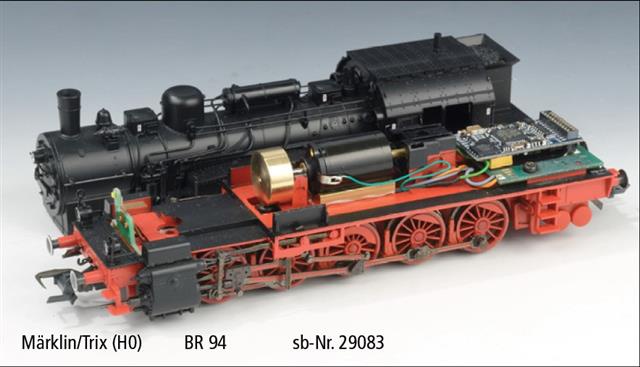

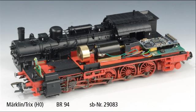

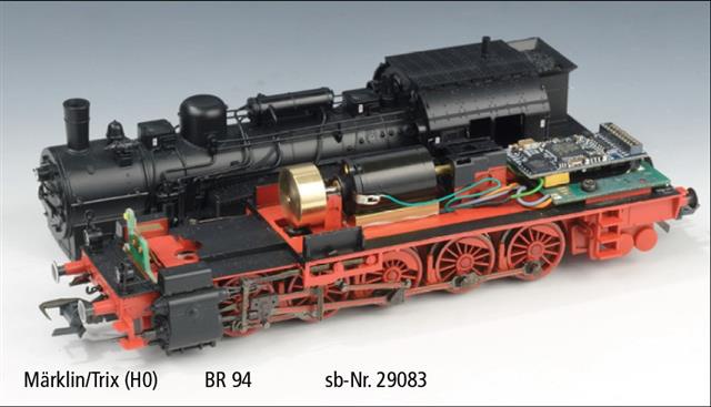

Sziasztok. Märklin MFX dekoderrel szerel gőzös nem működik, csak a világítások kapcsolhatók ki-be. A motor nem kap feszültséget a dekódertől. Lehet a dekódert javítani? Kivel? Köszi. |
(#62551) csíkosháTTú válasza Antal Miklós hozzászólására (#62550)
Máj 25, 2020 |
Elvileg lehet, de az is lehet, hogy a motor vacakol, és a dekóder védi magát, nem enged feszültséget a motorra. Programozni tudod egyébként? |

(#62554) Antal Miklós válasza csíkosháTTú hozzászólására (#62551)
Máj 26, 2020 |
Köszi a segítséget. Programozni lehet, de lehet, hogy a már tönkre ment a dekóder motorkimenete: mert a Tulaj rosszul rakta össze a hajtásláncot, szorult, így a motor túl nagy áramot vett fel. Ha csak DC-t adok a motorra és egyhelyben járatom a mozdony 6,5V-ról 600-650mA-t vesz fel. Ez rengeteg! De lehet, hogy a védelem már bekapcxsolt. Holnap nyomozok tovább. |
(#62556) csíkosháTTú válasza Antal Miklós hozzászólására (#62554)
Máj 26, 2020 |
Ha programozni lehet, akkor a dekóder jó. A motort kell kipucolni. Melyik Märklin modell ez? Jó lenne egy cikkszám, hogy konkrétan tudjak segíteni. |
(#62575) Antal Miklós válasza csíkosháTTú hozzászólására (#62556)
Máj 27, 2020 |

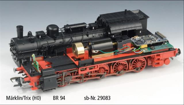

Ma elhozta a mozdony a barátom,és ez egy Märklin 37180 BR94 gőzös. Amikor csak sima DC-t kapott a motor rendesen működött, bár szerintem egy kicsit túl nagy volt az áramfelvétele: 450-480mA. Kivettem a motor - lezárt, szeintem nem szétszedhető fajta, egyik oldalon a csigahajtás csigakereke, a másik oldalon a lendtömeg. Csapágy áttakarítás után 6V DC adtam neki, járattuk kb 10 percig egy irányba, időközönként az áramfelvétel megugrott 400-450mA-re de inkább 360-380mA-t vett fel. Menetirány váltás után az áramfelvétel 700mA-nél kezdte, de 15-20sec után ez is leesett 450-mA-re. 6-8 percig járattam a motor melegedett.
Amikor visszaraktuk a mozdonyba és beköttöttük az MFX dekoderhez,lassu menetnél szépen dolgozott, de sebesség növelés esetén a "kecskebéka" bújt bele.: ugrált a sebesége, időközönként leállt a hajtás néhány sec-re, de stabil egyenletes menetet, csak igen lassú - inkább kúszó üzemmódban volt hajlandó működni.
Meghívtam a barátomat is ide a fórumra, hamarosan ő is bejelentkezik, mert nekem megállt a tudásom. Hátha Te csikosháTTú tudsz sgíteni. Köszönettel. Mik |
(#62576) etwg válasza Antal Miklós hozzászólására (#62575)
Máj 27, 2020 |
6 volton elég sok terhelés nélkül a 400 mA. Az 12 V-n akár 1 A is lehet a mozdonyban meg még több. . Lehet, hogy azt már nem birja a dekodér. |
(#62577) róbertke válasza Antal Miklós hozzászólására (#62575)
Máj 27, 2020 |
Erről a szépségről van szó?
(Faulhaber motort kivéve)
(#62578) Antal Miklós válasza róbertke hozzászólására (#62577)
Máj 27, 2020 |
Ó, Yes!
Pontosan!
(#62582) csíkosháTTú válasza Antal Miklós hozzászólására (#62575)
Máj 28, 2020 |
Ha a motort nem lehet kitakarítani, akkor csere van.
Az a baj, hogy a motor kommutátor lemezei között időnként zárlat lép fel, és ez hülyíti a dekódert. A motor áramfelvétele sok, üresen, DC-ről hajtva legfeljebb 50-80mA lehetne.
25,30Euro egy motor bele, ha cserélni kell.
