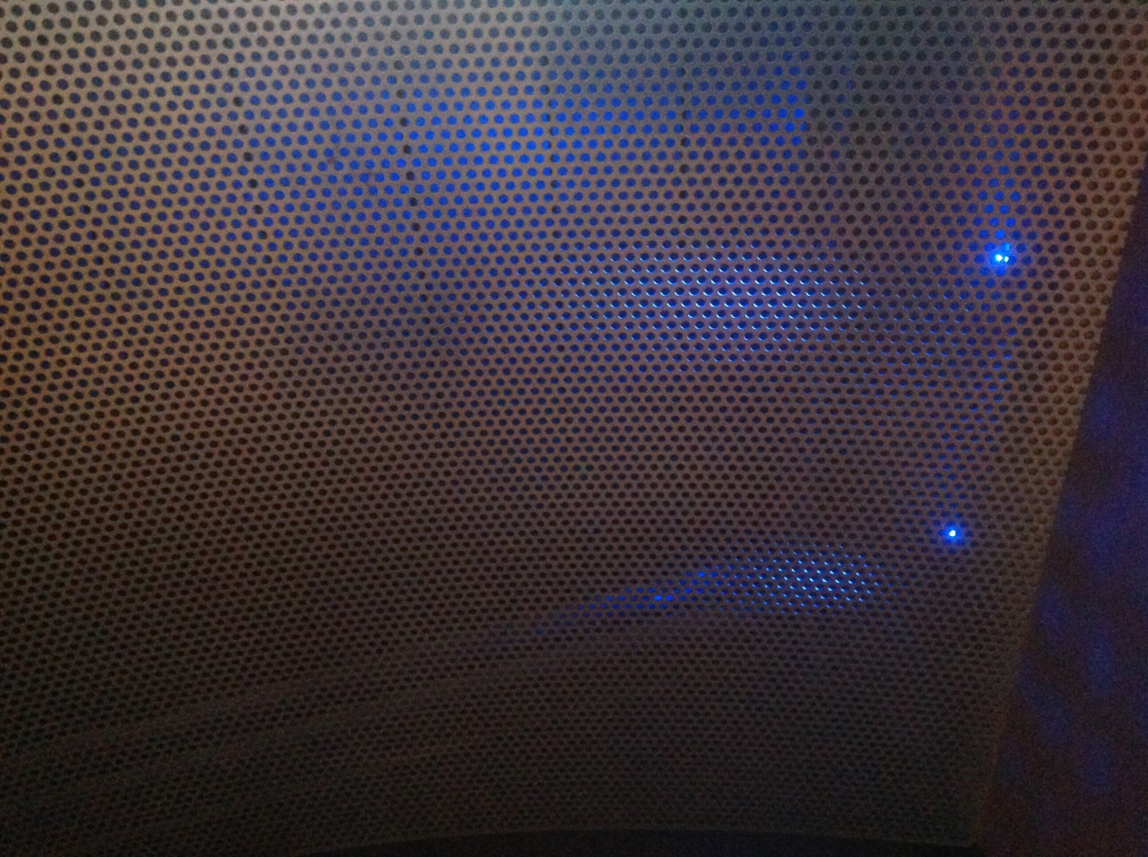

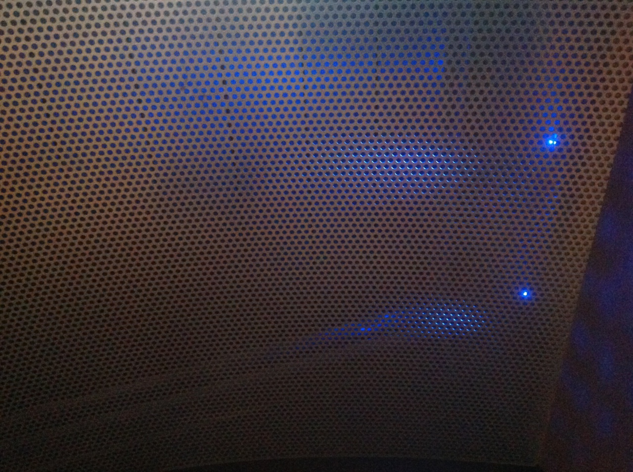

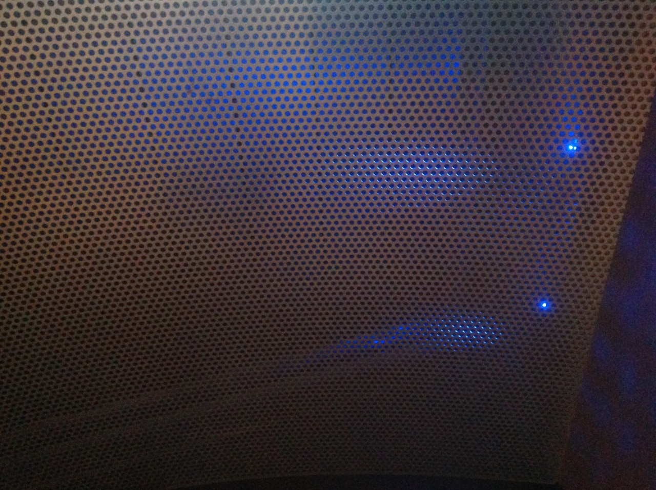

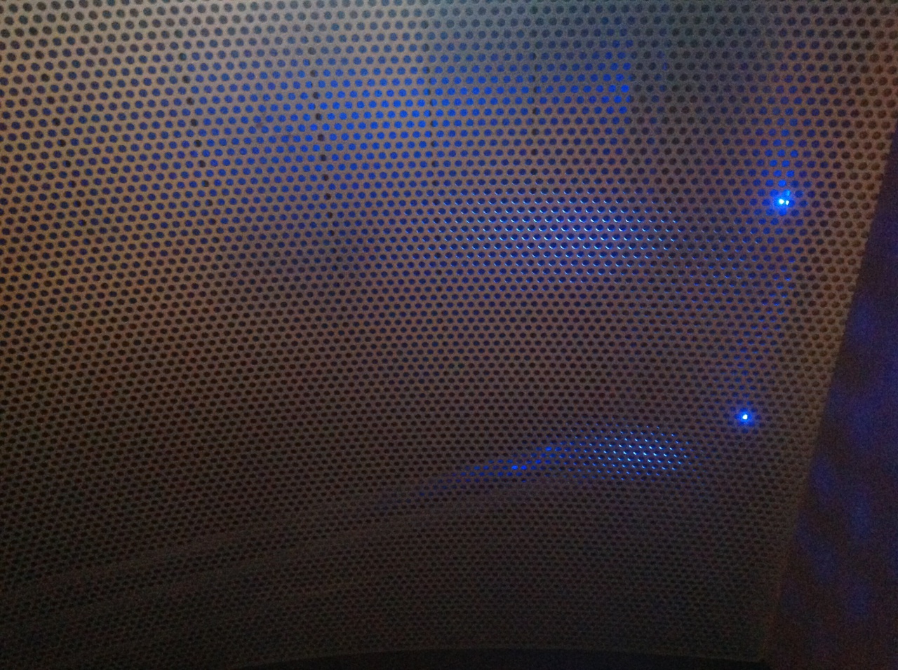

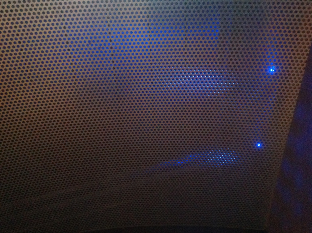

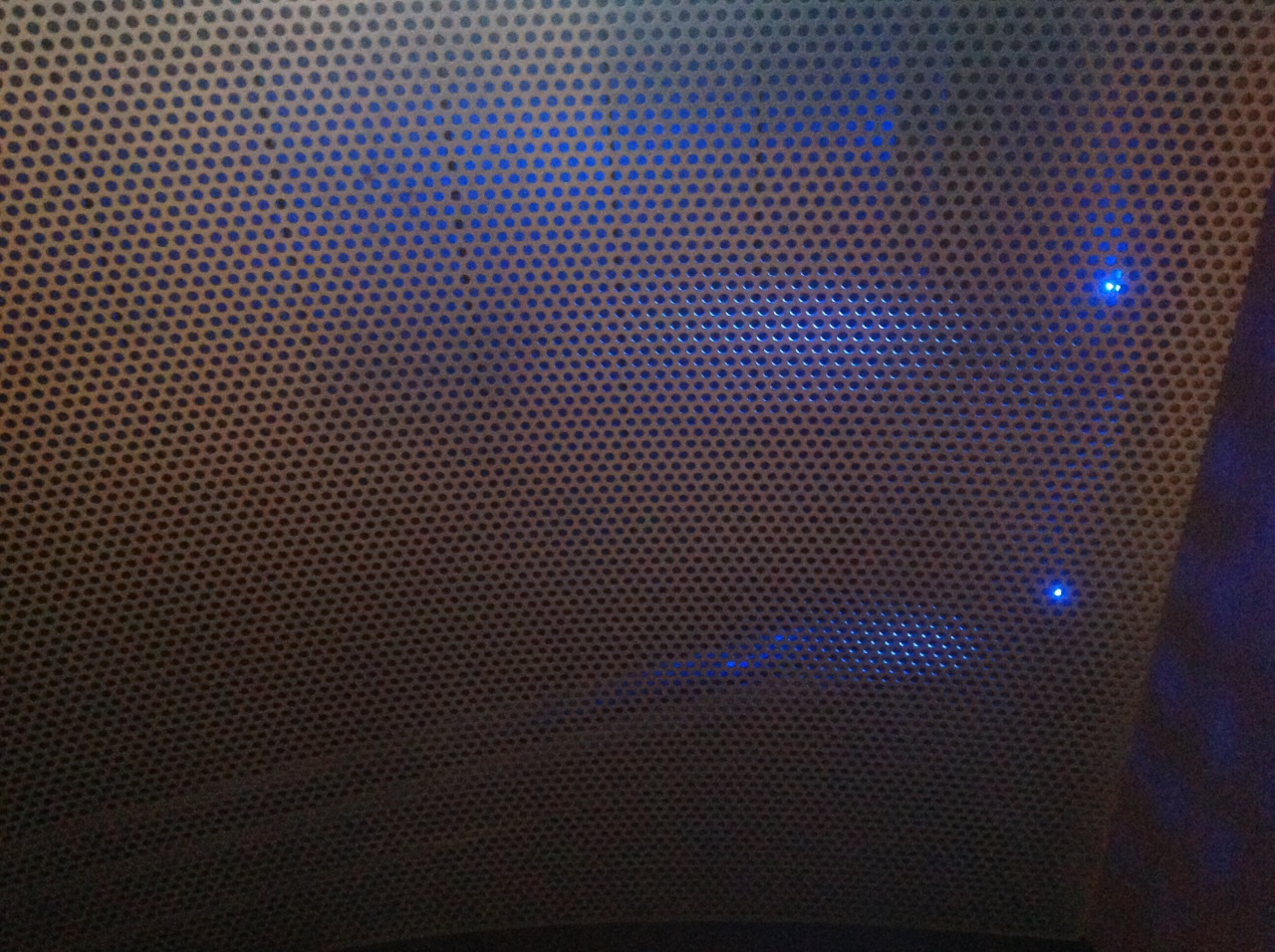

Tizenket év különbség a LED fényerejében.
Ezt a butirvilágitás 12 éve épitettem naponta kb 6 oŕt müködik. A minap egy LED tönkrement, szerencsére volt eredeti ( sajnos a kékek szine is sokat szor, azaz egy mas eredetü LED biztosan más szinü) igy kicseréltem.
A felsö az uj. Majdnem dupla annyi a fényereje.
(#64276) patexati válasza etwg hozzászólására (#64228)
Feb 25, 2021 |
Ez főleg a kék ledre jellemző..Nekem egy nixie óra alávilágításban gyengültek el erőteljesen az rgb ledek kék fényei illetve az előszobába építettem egy éjszakai fényt kb 8 éve a 6-ból kb kettő világít még,,igaz ezek hálózati feszültségről mennek 24 órában..
(#64279) etwg válasza patexati hozzászólására (#64276)
Feb 25, 2021 |
Nekem is az az érzésem, két ajto tokjába én is beépitettem 12 éve egy egy kék LEDsort (30 LED) 12 Voltrol ( napi 24 orát világitanak), már azok is elég gyengén világitanak.... |
(#64280) Lazsi válasza etwg hozzászólására (#64279)
Feb 25, 2021 |
Fizikai okai vannak a kék szín problémájának. Nem véletlen, hogy piros, sárga, zöld és IR ledek már sok évtizede léteztek, míg a kék és UV csak jóval később jelent meg a piacokon. A fehér színű ledekkel is pont a kék szín miatt volt probléma. Egyébként ezért nem volt hamarabb ledes LCD TV, mert nem tudtak olyan fehér ledet előállítani, ami nem változtatja a kék komponens intenzitását. Azonban az LCD TV-k megjelenése meggyorsította a kék led problémájának a megoldását.
Ennek az egésznek pedig az az oka, hogy a kék szín (kék színű fotonok) nagyobb energiájú(ak), mint a többi komponens, vagyis a félvezetőben (a ledben) szélesebb tiltott sávot kell kialakítani. Mindezt ötvöző anyagokkal tudják megoldani, és a korai ötvözetek nem voltak eléggé stabilak hosszabb távon.
Az egyedi kék színű led esetében "mindössze" kisebb fényerőként jelentkezik ez a gyengülés, de a fehér ledek esetében a megváltozó arányok miatt megváltozik az eredő színe is, ami már nem megengedhető. A korai gyártású fehér ledeknél látható is volt, hogy egyre inkább narancssárgás kezdett lenni. |
(#64283) EnTeO válasza Lazsi hozzászólására (#64280)
Feb 25, 2021 |
Érdekesség: a kék színű LED-ek előállítása olyan nehéz probléma volt, hogy 2014-ben fizikai Nobel-díjjal jutalmazták azokat, akik kifejlesztették a ma ismert verziót: 2014-es fizikai Nobel-díj (kék LED) |
(#64284) patexati hozzászólása
Feb 25, 2021 |
Szóval érdemes elgondolkodni ha modelbe iylesmit épít valaki..Ajánlott USA gyártású led,nem szabad maximálisan kihajtani még sima áramellenállásos módon sem.. Az elterjedt nagyfrekis túlhajtásos módszer szóba sem jöhet ha időálló módon akarunk valamit kivitelezni mi sokat ütemel..Autóvillamosságban is komoly probléma mert méregdrága ledes lámpák mennek teljesen kihajtva.. Külön szakik állnak rá jó pénzért a generálra..
(#64285) etwg válasza patexati hozzászólására (#64284)
Feb 25, 2021 |
Szerintem modellben soha az életben nem éred ell azt az üzemidöt, amit a mi világitásaink mentek az utobbi 10-12 évben.
Sokkal inkább a gond, hogy a kék LEDek hajlamosabbak a meghibásodásra. A terepasztalomon ( több 100 LED van) eddig két kék ment tönkre. Tulhajtásrol szo sem lehet, mert amugy is nagy fényerüjöröl van szo igy kb 1-2 mA-rel hajtom öket. |
