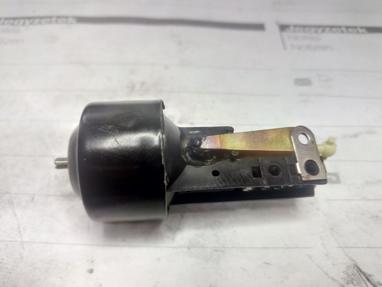

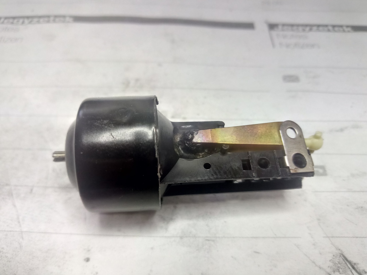

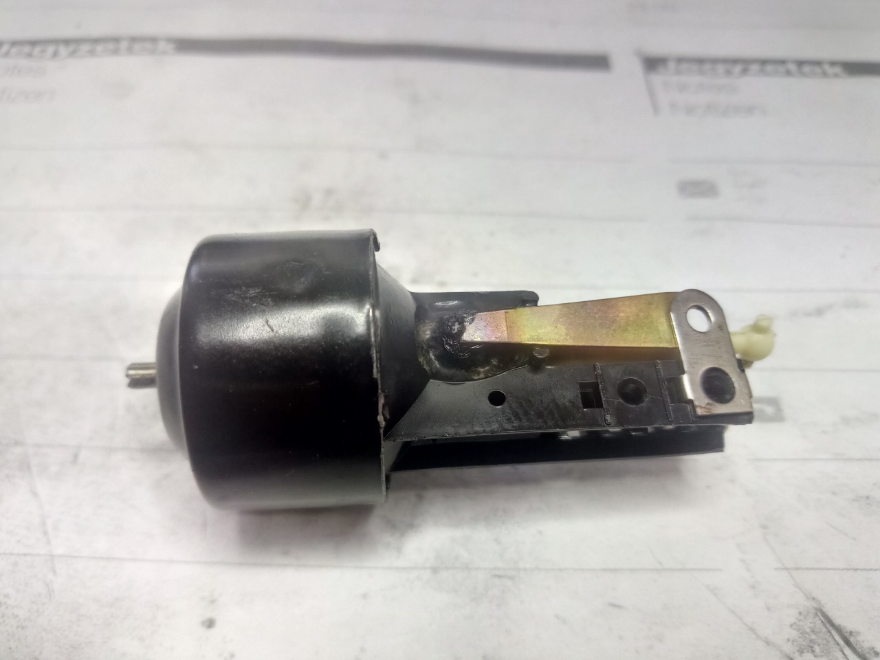

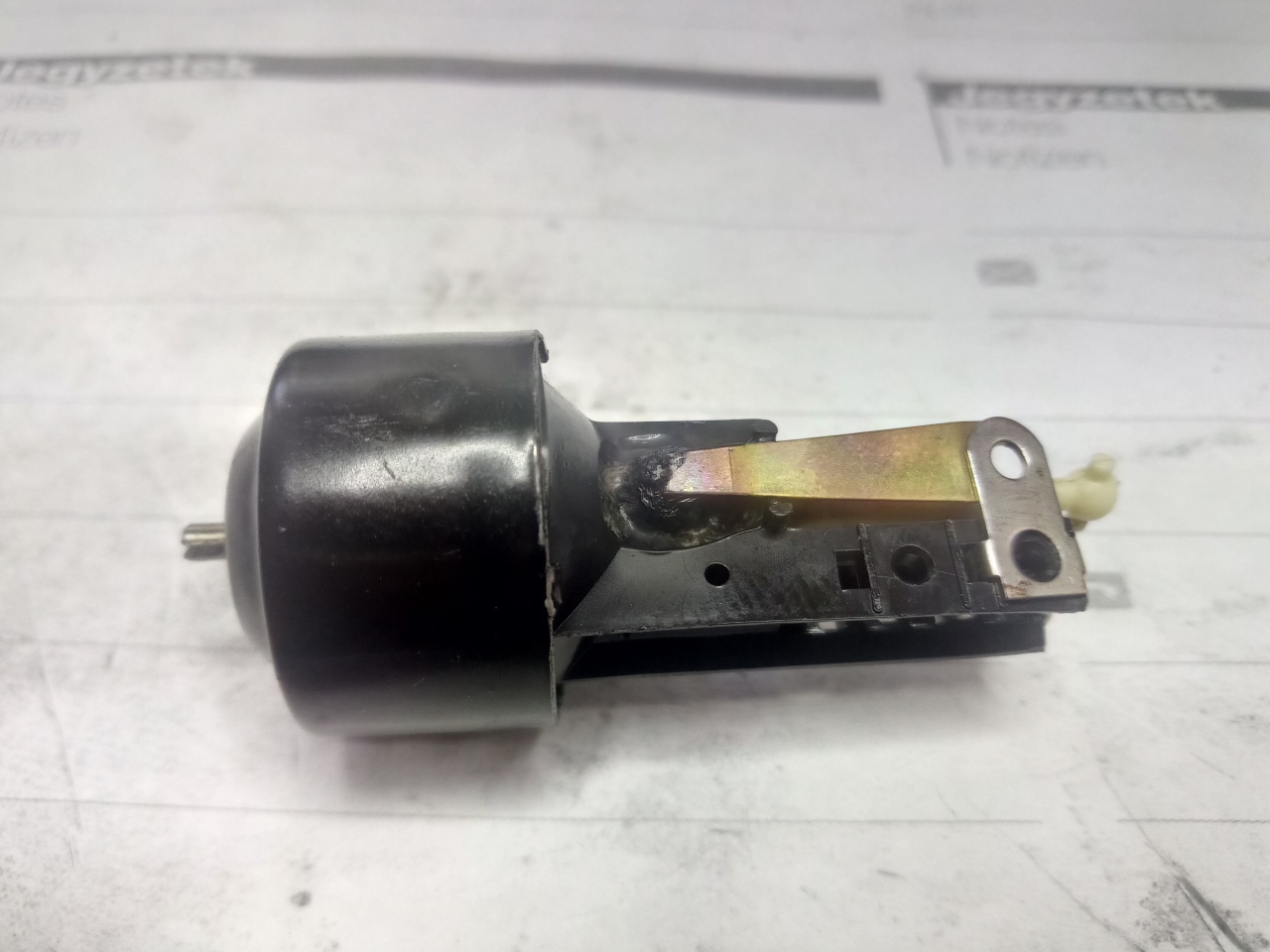

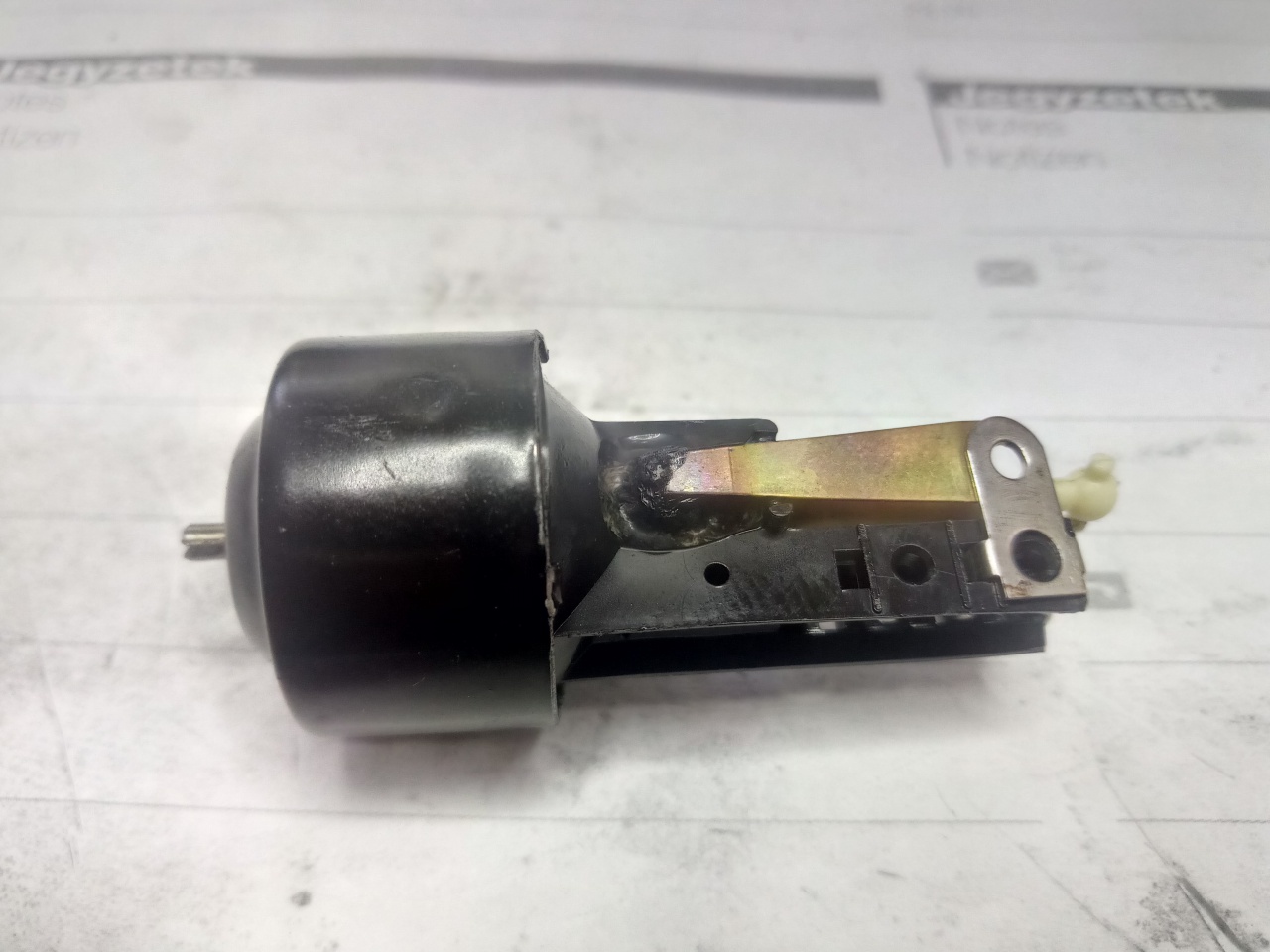

(#64660) csíkosháTTú hozzászólása Válasz • Ápr 24, 2021
Valahol volt szó a PIKO FZ1 trafók "zárlatvédelméről". Pontosabban a sebességéről.
Hát, igaz, hogy ennek a motornak a megsütéséhez alaposan hozzájárult, hogy nyakig olajozhatták, de a koporsójába az utolsó szeget az FZ1 bimetálos zárlatvédelme, illetve zárlat nem védelme verte be. Jellemző, hogy a képen ugyan nem látszik, a műanyag kardán is rá van olvadva a motor tengelyére. Ezt hogy nem vette észre anno a gazdája? Ennek azért szaga volt rendesen! Még jó, hogy a Zeuke E11-es kasznija épen maradt...
(#64662) etwg válasza csíkosháTTú hozzászólására (#64660) Válasz • Ápr 24, 2021
Sajnos voltak ilyen ügyek, velem is elöfordult jo 40 éve, hogy a motor megolvasztotta azt hiszem a V180- s kaszniját (pedig akkor nem volt FZ1-s trafom. A terapasztalon 2 darab F2-s szolgált.). Szoval ezek között a motorok között volt néhány egyed ami hajlamos volt nagyon melegedni. Már nem lehet kideriteni, mi is volt a hiba, azt sem lehet kizárni, hogy rossz forgorész került a mozdonyba (8 voltos START verzio). Ki tudja?
(#64685) csíkosháTTú válasza etwg hozzászólására (#64662) Válasz • Ápr 27, 2021
Ez sajnos egyértelmű túlolajozás. Bele volt kövülve az olajos kefepor. Az E11-n belül deformálódott az alvázon a motort tartó rész környéke, a kaszni tetejében az elektromos rész műanyag tartóeleme, a motor tengelyre rásült kardán menthetetlen volt, ahogy a motor is, csak az állórésze maradt épen. Nem értem, mert ekkora szintű kár nem egy perc alatt keletkezik, és nem csak amper- hanem olvadt műanyagszaga is lehetett rendesen...
Meg lehetett menteni az öreg Zeuke/Gützold E11-t (ez még az első, 1968-as szériából van), és most fut vígan, de nem volt egy olcsó mulatság.
