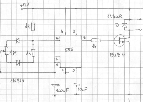

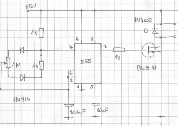

(#11976) HarciSün válasza Antal Miklós hozzászólására (#4618)
Dec 29, 2012 |
Kedves Antal Miklós!
Még egy 2011 januári bejegyzéseddel kapcsolatban keresnélek.
Megépítettem az ott közölt PWM kapcsolásodat, de egy kis gondom van vele... Azt tapasztaltam, hogy a mozdony mint egy "bakkecske" ugrált kis sebességen, és csak a potmétert feltekerve lett normális (jó gyors) a mozgása.
Próbaképp levettem a feszültséget 3V-ra és a kimenetre tettem egy egyszerű led-et ami igazolta a gyanúmat: nagyon alacsony a frekvencia: a led mint egy stroboszkóp, szépen láthatóan villog. Ha letekerem a potit a led szinte elalszik de még villog, feltekerve majdnem folytonos lesz a fénye.
Nem tudom mit ronthattam el, ha van ötleted (vagy bárki másnak) szívesen várnám mert én tanácstalan vagyok...
Köszönöm! |

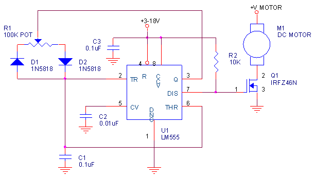

(#11982) cs.csaby válasza HarciSün hozzászólására (#11976)
Dec 29, 2012 |
Én ezt találtam a mappáim között  |
(#11983) HarciSün válasza cs.csaby hozzászólására (#11982)
Dec 29, 2012 |
Ezt a rajzot én is megtaláltam a neten, de azért építettem meg a másikat mert arról a szerző azt írta, hogy régóta használja. Most nem tudom eldönteni, hogy hol a gond.
Egyébként 12V-os ventillátornál, ami könnyen forog működik is, csak épp modellvasútnál nem mert "blokkol" a motor.
A két rajzon egyébként az értékek is mások, és az IC bekötése is... |
(#11986) etwg válasza HarciSün hozzászólására (#11976)
Dec 29, 2012 |
A rajzod jobb, mint a másik (PDF). Egy dolog játszhat némi szerepet, hogy nálad a motoráramkör nincs leválasztva az 555-s tápjáról. A motorok (föleg a rosszabbak) rengeteg szemetet csinálnak, amik igy bejutnak az 555-sbe.
Ha biztosra akarsz menni akkor kétszeres leválasztás kell.
A motor felsö polusa és az IC 8-s lába közé rakj be egy 100 Ohmos ellenállót, és egy kondit (100uF/16V) - hütsd a 8-as lábat.
A felsö 1kOhm ellenállás felsö végére még egy 0,1uF kondi kellene.
A +12V-t természetesen nem ott kell csatlakoztatni, ahol a rajzon van, hanem mindig legközelebb a motor kapcsaihoz (azaz az 1N4002 katodjára!).
Ha ezután is akadozik (amit nem hiszek), akkor még érdemes lenne megvizsgálni a tápot, mert lehet, hogy az harmatgyönge.
Lehet, hogy a frekvencia is tul alacsony (1MOhm/0,1uF konstans tul nagy).
Vagy a potit cseréld kisebbre (100kOhm) vagy a 0,1uF kondit.
De ez csak a második lépés, ha fentebb megszüntetted a bajokat. |
(#11996) HarciSün válasza etwg hozzászólására (#11986)
Dec 30, 2012 |
ETWG: A táp csatlakoztatását áttettem a motorhoz, a táp pedig egy stabilizált-szűrt labortáp úgyhogy azzal nem lehet gond. A kétszeres leválasztáshoz most épp nincs pont itthon a szükséges alkatrész (vasárnap lévén zárva a bolt) de amint lehet kipróbálom.
A freki növelését erőltetném továbbra is: a 0,1uF kondit merre változtassam? 100kOhm körli potit pedig nagy erőkkel keresek...  |
(#12000) etwg válasza HarciSün hozzászólására (#11996)
Dec 30, 2012 |
A labortáppal vigyáznék, abban vannak mindenféle biztositékok, amik ki tudja hogyan kezelik a motoráramot. Ha lehet, állitsd az áramkorlátot 1-2 A fölé.
Ha nincs 100 ohmos ellenállód otthon, keress valami hasonlot akár 5-600 Ohm is lehet. A szürökondi is lehet bármi 20-500uF között.
A frekvencianöveléshez elég az egyik alkatrészt megváltoztatni a 100 kOhmos poti szerintem elég lesz. |
(#12017) Antal Miklós válasza HarciSün hozzászólására (#11976)
Dec 31, 2012 |
Szia. És bocsi, hogy csak most válaszolok.
Az 555 IC 2,6 lábán lévő 100nF kondit érdemes csökkenteni pl 33nF-ra.
Az IC astabil multivibrátorként működik és a frekvenciáját növelni és az impulzus hosszát rövidíteni kell, ezért a 2,6 lábon lévő kondival ez szabályozható.
Az 5 lábon lévő 10nF csak hidegítésre szolgál, nem befolyásolja a frekvenciát. Oda az irodalom szerint akár 100nF is tehető. |
(#12018) Antal Miklós válasza HarciSün hozzászólására (#11976)
Dec 31, 2012 |
A két kapcs rajz hasonló.
Az 55 2,6 lába a frekvencia meghatározó.
A 0,1uF =100nF csökkentsd akár 10nF-ig is.
Boldog Új Évet Kívánok mindekinek.
(#12032) HarciSün válasza Antal Miklós hozzászólására (#12018)
Dec 31, 2012 |
Köszönöm a választ!
etwg javaslata alapján kicseréltem az 1M-es potit egy 500k-s trimmerre (csak ez volt épp itthon) és máris sokat javult a helyzet - szóval jó az irány.
Amint 2.-án kinyitnak a boltok beszerzem a szükséges alkatrészeket és jó lesz ez.
Esetleg még egy 1A körüli zárlatvédelem tenné igazán tökéletessé...
Boldog új évet! |

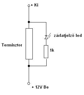

(#12034) HarciSün válasza etwg hozzászólására (#12033)
Dec 31, 2012 |
A hestore.hu aszondja, hogy "Termisztor".
Ha jól értem ez sorosan be van téve és megadott hőfoknál lekapcsol? Magyarul ha túl sok az áram akkor elkezd fűteni és ha eléri a küszöbértéket megszakít és ha visszahűl visszakapcsol? (csak tippelek, így van?) |
(#12036) HarciSün válasza HarciSün hozzászólására (#12034)
Dec 31, 2012 |
Jah, nem... Önmagában csak az ellenállását változtatja... tehát akkor kell valami ami azt figyeli és egy relé ami lekapcsolja a tápot... |

(#12041) HarciSün válasza etwg hozzászólására (#12039)
Dec 31, 2012 |
Akkor ezek szerint ha melegszik akkor pont növekszik az ellenállása ezzel korlátozza az áramot...
Akkor elvileg egy ilyen termisztor és egy vele párhuzamosan bekötött led-ellenállás párossal ha túl nagy kezd lenni az áram (tehát zárlat van) akkor a felmelegedő termisztor 0,05 Ohm körüli ellenállása megnő és az áram inkább az 1k-n keresztül és a leden át menne mintegy visszajelző?
(vagy annyira sosem melegedne fel, hogy 1k fölé menjen?) |
(#12043) etwg válasza HarciSün hozzászólására (#12041)
Dec 31, 2012 |
Pontosan igy kapcsoltam be az FZ1-es trafokba, csak dupla LED-et használtam, hogy mindkét irányba/polaritás világitson. (az izzo helyett). |

Bocs a slendriánságért. Látom időközben jól elvoltatok Istvánnal. Alaphelyzetben ha elég erős a FET -mint azt írtátok-, nem az fog tönkre menni.
Amúgy én az olyan esetekre gondoltam mint amikor a H hídon folyó áramot mérik és ez alapján avatkoznak be. A teljesség igénye nélkül pl: L6203 IC, dekóderek H hídja stb.
Ezeknél is fennáll amit írtál, a gyakorlatban ezt használják. Csak gondolatébresztőt akartam adni, amúgy mindenki úgy védekezik, ahogy akar. |
(#12286) etwg válasza jvnd hozzászólására (#12285)
Jan 4, 2013 |
Egyre érdemes csak figyelni:
Mit kell védenie a védökörnek?
Az István által belinkelt matuzsálemi áramkörben nyilvánvaló, hogy a harmatgyönge végtranzisztorokat kellett megvédeni a haláltól.
Hasonlo a helyzet a szuperminiatür dekoderekben, ahol a helyhiány miatt gondoskodni kell arról, hogy a gyenge hid ne legyen túlterhelve, söt ne is nagyon melegedjen, mert az csunya lyukat égethet a kasztniban.
Egészen más a helyzet a külsö szellös nagyteljesitményü PWM és hasonlo hajtásokban. Ott szinte kizárt (hacsak valaki nem követ el kolosszális marhaságot), hogy a sok 10 amperes tranyó kipukkadjon némi rövidzáron (föleg ha a trafo is éppenhogycsak képes kinyögni az 1-2 A-nyi rövidzáráramot pl. az FZ/ROCO meg hasonlo konstrukciók).
Itt inkább arról igyekszünk gondoskodni, hogy a PWM cucc (vagy bármi hasonló dolog), ne váljon elektromos kohóvá vagy hegesztövé, és a leadott (amugy rendszerint jogos) teljesitmény ne a huzalozást stb. melegitse olvassza a végtelenségig.
Egy ilyen feladatra viszont szvsz jobb a lassubb reagálású biztositék, hiszen a pillanatnyi rövidzárlatok mindennaposak a modellvasuton, erre felesleges reagálni.
Söt ha az ilyesmire reagál a szupergyors áramkorlát, lehet, hogy észre sem vesszük és kinozzuk modellvasutunkat hetekig, honapokig. Inkább egy kicsit szikrázzon, egy kicsit búgjon, ha van lehetöségünk, akkor villanjon fel valami, de csak arra, hogy lássunk hol a balhé.
Reagálni csak akkor kell, ha tényleg hosszu ideig (másodpercekig) baj van.
Volt egyszer egy analog kombinált vezérlö cuccom, az egyenesen negativ ellenállásuvá vált, azaz tartotta a beállitott max. áramot (az adott esetben 4 A). Sikerült is összehegesztenem néhány rosszul állo váltot, meg váltokapcsolót...
Aztán jött az ötlet  , egy zümmögöt kapcsoltam az árammérö kimenetére, hogy az zümmögjön, ha nagy áramot érzékel, ez sok tanulopénzt spórolt meg.
