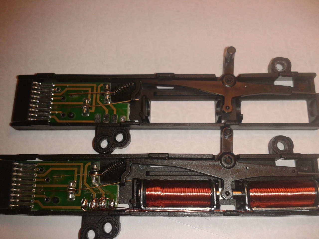

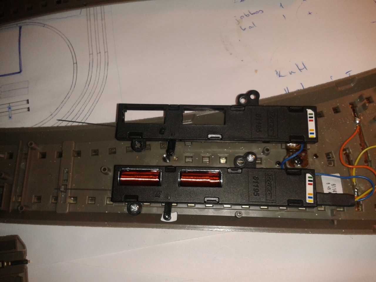

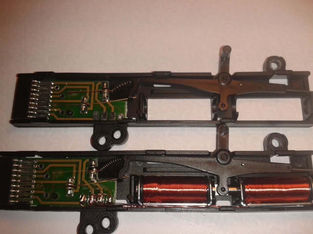

(#13090) ega hozzászólása
Jan 23, 2013 |

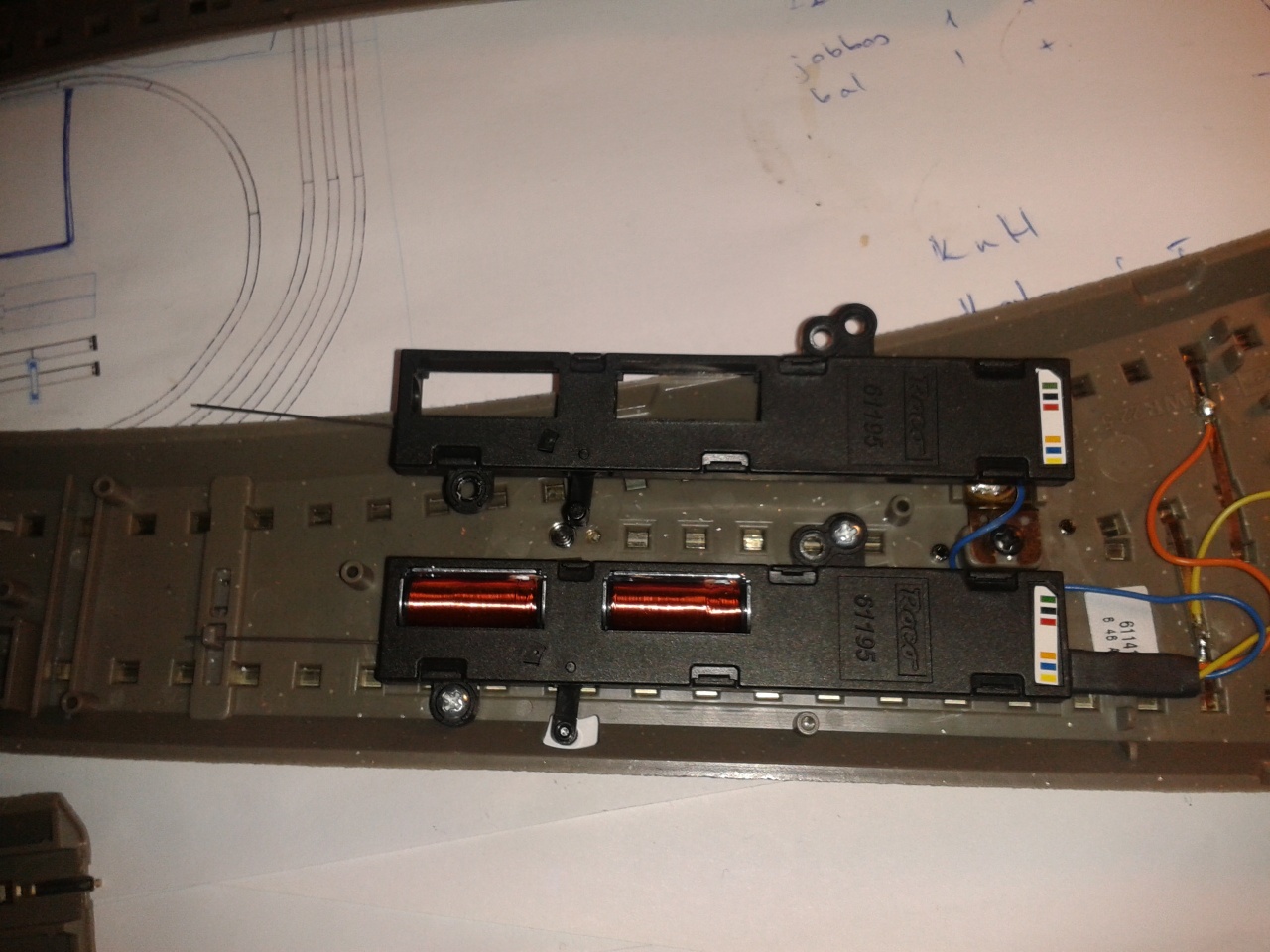

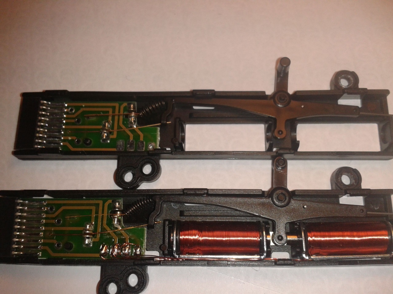

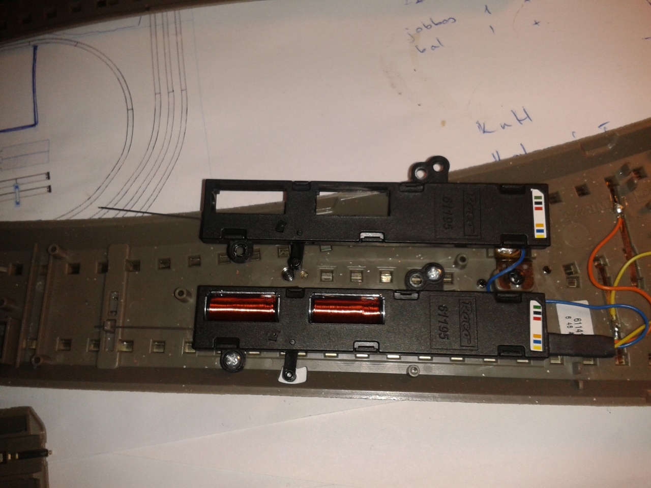

Láttatok már ilyet?
Elektromos állítómű, de nincsenek benne a tekercsek.
Így csak manuálisan működik...  |
(#13099) csíkosháTTú válasza ega hozzászólására (#13090)
Jan 24, 2013 |
Mert ez egy "kézihajtány". |
(#13104) Frankye válasza ega hozzászólására (#13090)
Jan 24, 2013 |
Azt hiszem, a PIKO-nak volt - még a cuclista idők vége felé - egy olyan váltó-hajtóműve, amely teljesen úgy nézett ki, mint az elektromos, csak nem volt "bele". Kézi állítású volt. (TT méretben.) Aki nem figyelt, örült, hogy milyen olcsón jutott hozzá, csak amikor be akarta kötni az elektromos rendszerbe, akkor jött a "meglepi"... |
(#13108) etwg válasza Frankye hozzászólására (#13104)
Jan 24, 2013 |
Ez általános praxis volt korábban, nemcsak a néhai NDK-ban.
(#13120) ega válasza csíkosháTTú hozzászólására (#13099)
Jan 24, 2013 |

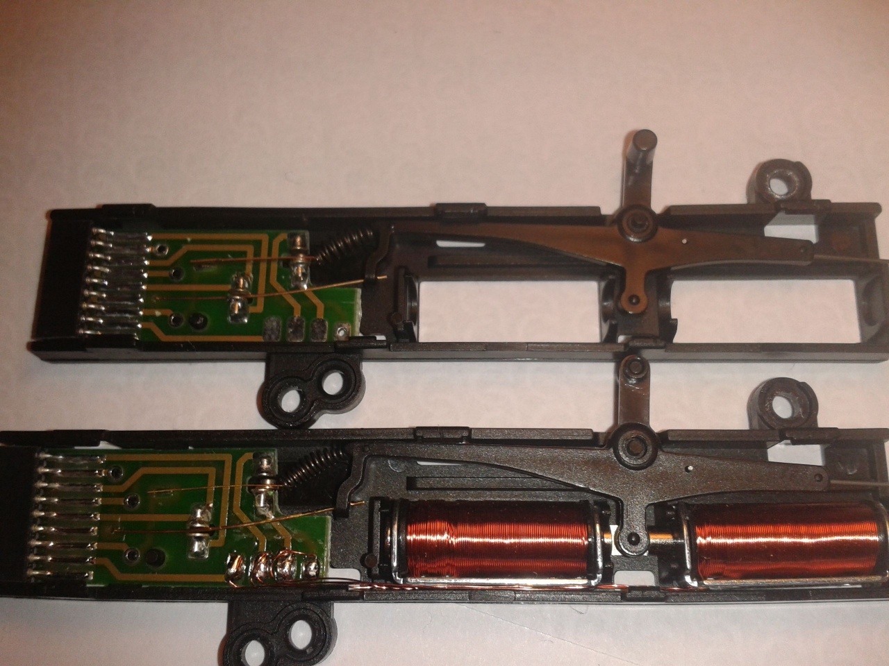

Hogy adhat el a Roco ugyan azzal a cikkszámmal (61195) herélt, és rendes elektromos állítóművet? Kínai cég ez, nem német?
Használt váltóval vettem, gyanúsan olcsó volt, még így is ok volt az ár. |
(#13121) etwg válasza ega hozzászólására (#13120)
Jan 24, 2013 |
Nem adhat, de biztos arra járt egy rézgyüjtö....

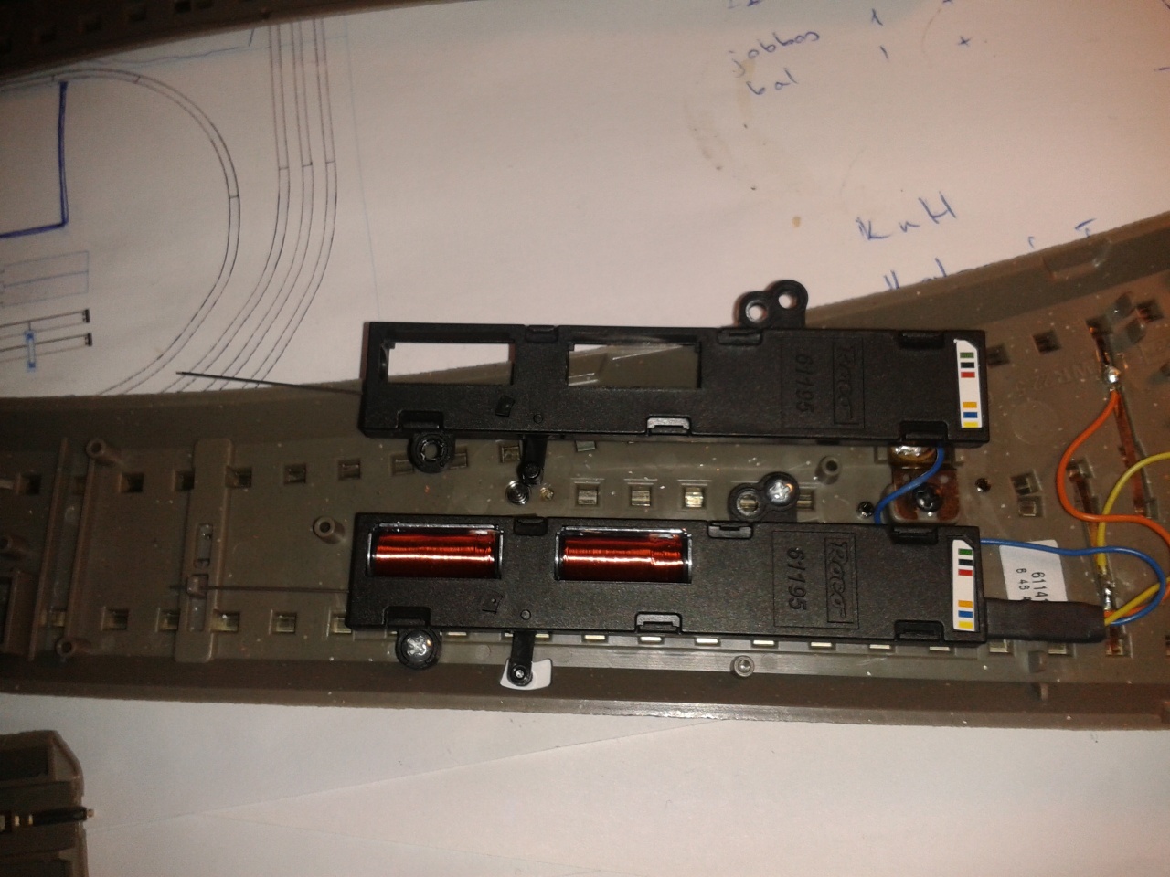

(#13123) ega válasza etwg hozzászólására (#13121)
Jan 24, 2013 |

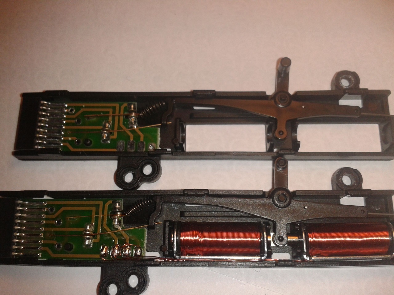

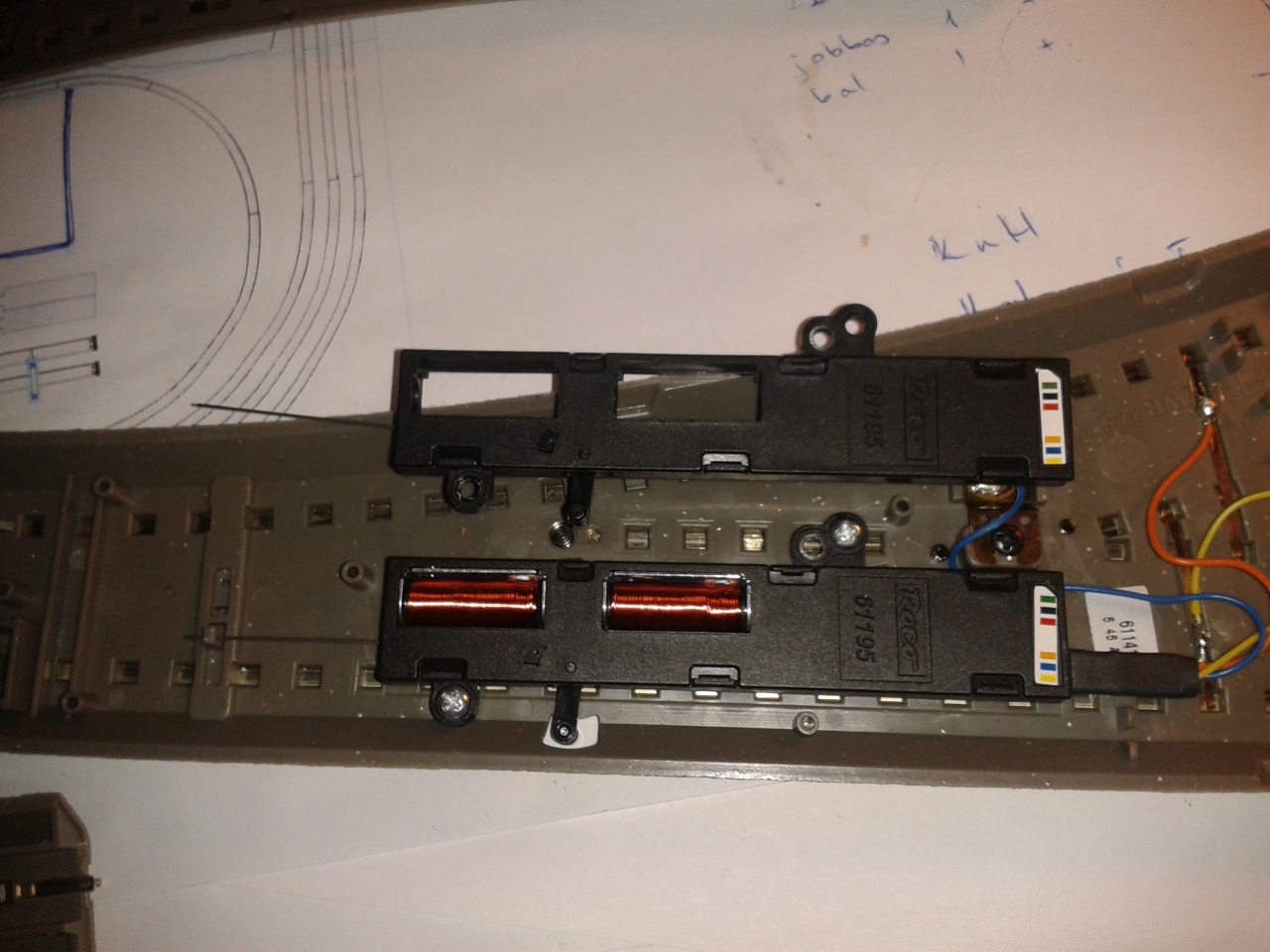

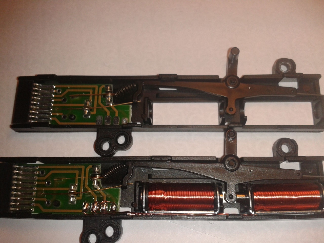

A képen látszik, hogy sosem volt beforrasztva tekercs.
Alatta a normál állítómű. Így sejthető, hogy így került a boltok polcaira... |
(#13126) etwg válasza ega hozzászólására (#13123)
Jan 24, 2013 |
Akkor meg már a gyárban jártak a rézgyüjtök...   . |
(#13128) ega válasza etwg hozzászólására (#13126)
Jan 24, 2013 |
A srác akitől vettem átnézte az összes váltóját, és mind ilyennel van szerelve.
A gyárban biztos az éjszakás műszak gyártotta; a rezes csapat dolgozott  |

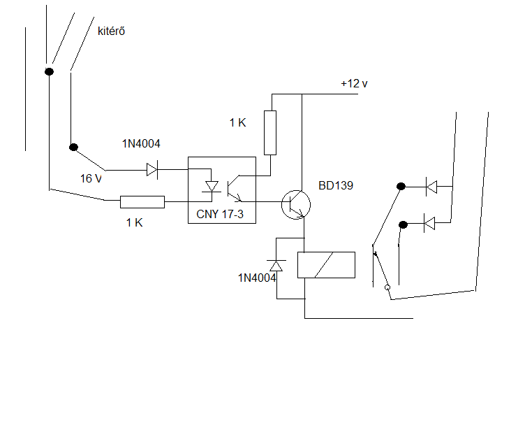

(#14233) kitero hozzászólása
Feb 21, 2013 |

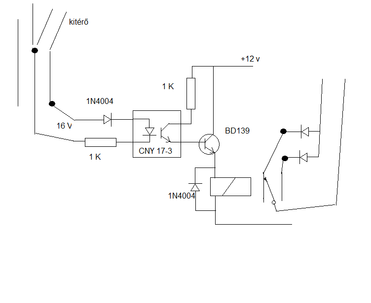

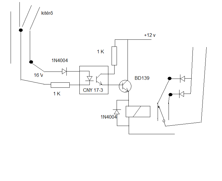

A terepasztal kitérőit egy Digitools eszközdekóder kapcsolgatja.
Ez Jó! A visszajelzéshez készítettem egy áramkört a 4784 hozzászólás alapján (egy kicsit átalakítva). kapcsolókkal korábban ez is jó működött. DE! Az eszközdekóder negatív jelet ad ki kapcsoláskor a jelzős áramkör állításához az IC-nek pozitív jelre van szüksége!! Egy relével megoldható lenne, de kellene belőle 8 db. A CD 4069-es IC-vel megtudom-e fordítani a jel polaritását? Ha igen hogyan? |

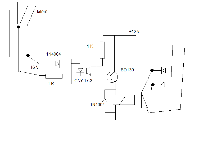

(#14234) kitero hozzászólása
Feb 21, 2013 |

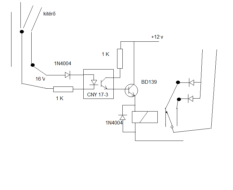

Az előző hozzászólásomhoz.
A megépített kapcsolás:
Ha van más jó ötlet a Digitools eszközdekóder által mozgatott kitérők állapotának a megjelenítésére azt is örömmel fogadom. |
(#14235) etwg válasza kitero hozzászólására (#14233)
Feb 21, 2013 |
Egy-egy NPN tranzisztorral (a bázisba 1kOhm) meg tudod forditani a kimenetet. A tranyo kollektora egyböl elvileg tudja kezelni a következö fokozatz bemenetét. (Ami egy kicsit meglep, hogy pozitiv jelre kapcsol - mert ezt nem igen szokás). |

A 14234-ben felvetett probléma megoldódott. (Másképpen) DE!!
A digitális rendszerben vezérelt váltó állását egy vezérlőpulton kívántam megjeleníteni. A kitérők állását, a szabad vágányutat LED-ek mutatják. A bemenő jel a váltó közepéről (szív) ill az egyik sínszálról érkezik az opto kapura és ott egy relét működtet. Ha a szív és a sínjel egyforma, akkor nincs feszültségkülönbség a relé a zárt áramkörét hajtja meg, ha a szív és a sínjel között van feszültségkülönbség akkor a tranzisztor behúzza a relét és a másik LED világít, jelezve a váltó állását. Kapcsolási rajz mellékelve. Szeretném a relét lecserélni tranzisztorra, és ehhez kérném a hozzáértők segítségét.
Köszönettel! |

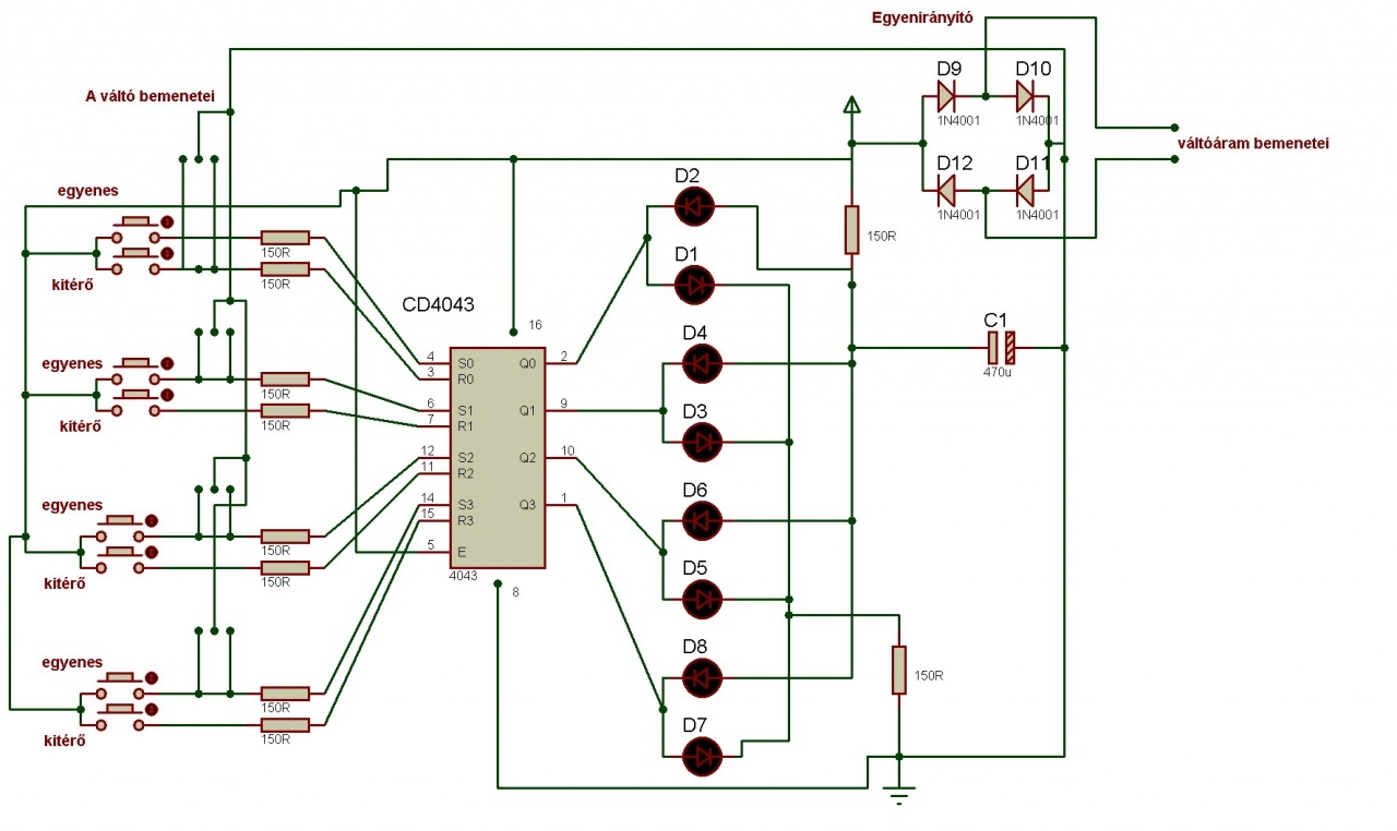

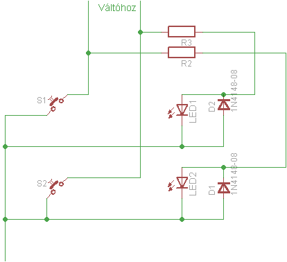

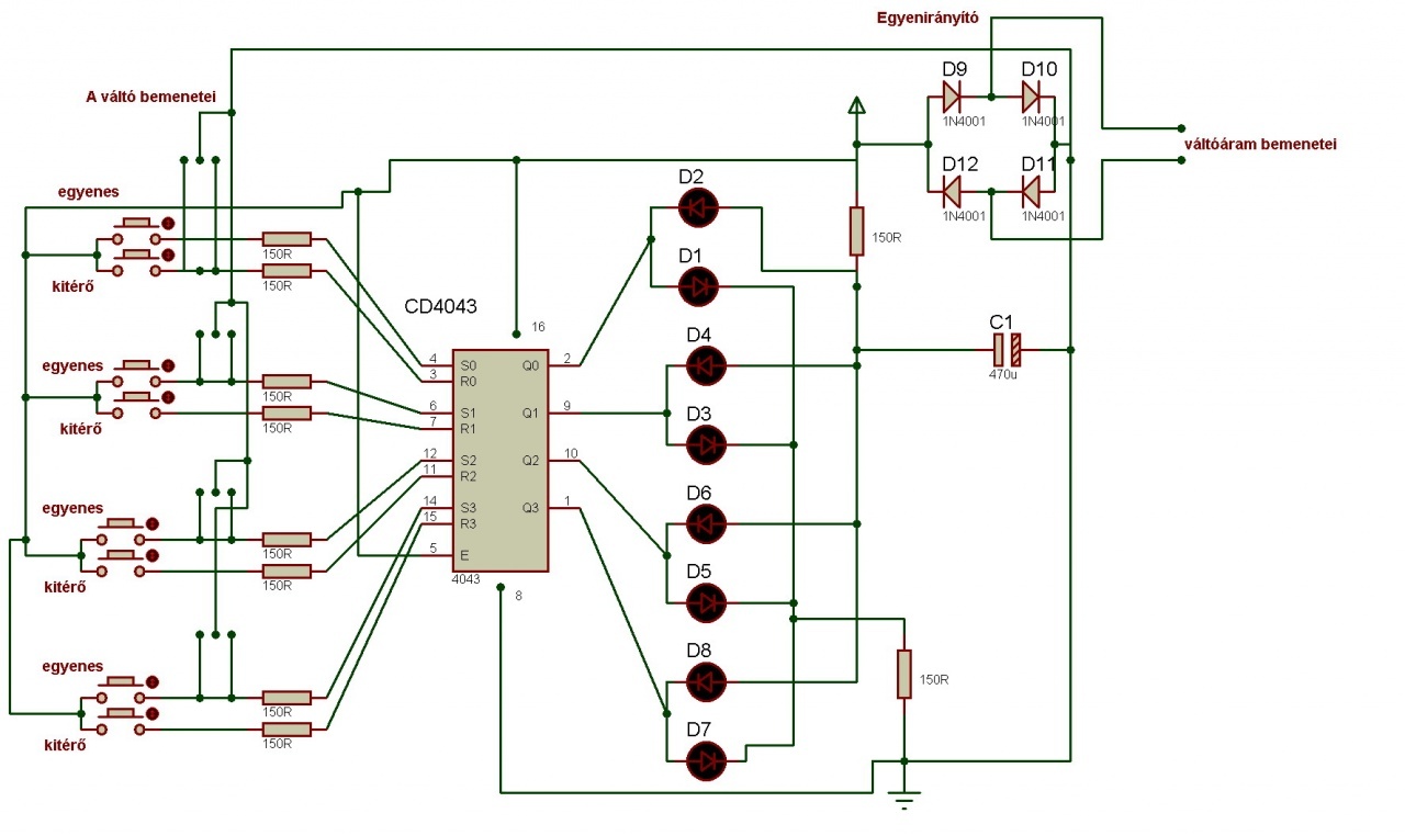

(#14641) amaTTor_56 hozzászólása
Márc 3, 2013 |

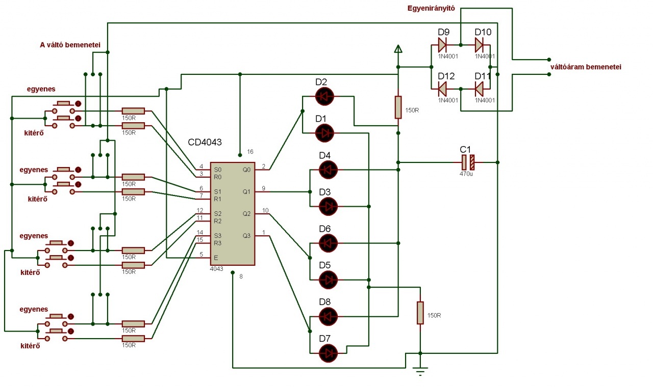

A segítségeteket kérném. Analóg TT pályán a váltók állását szeretném visszajeleztetni ledekkel. Találtam iTT a fórumon egy régi kapcsolást a Misi Misi nevű topiktárs alkotta. Kérdezném, hogy valaki megépítette-e az alábbi áramkört. Vagy esetleg van valami más megoldás a visszajelzésre.
(#14642) kitero válasza amaTTor_56 hozzászólására (#14641)
Márc 3, 2013 |
Szia! A bemutatott kapcsolást egy kicsit átalakítva megépítettem és a múlt hét végéig használtam is arra, hogy egy kis pulton jelezze vissza a váltók állását. Nyolc váltót jelzett vissza. Amennyiben érdekel a kész áramkört el is tudom neked adni. Most a váltóimat digitálisan kapcsolgatom ezért keresek más megoldást visszajelzésre. (14234 és a 14640 hozzászólásom). |
(#14644) amaTTor_56 válasza kitero hozzászólására (#14642)
Márc 3, 2013 |
Érdekelne, e-mailban beszéljük meg. |
(#14655) etwg válasza amaTTor_56 hozzászólására (#14641)
Márc 4, 2013 |
Szia
ez a kapcsolás több sebböl is vérzik. A greatz-t valaki rosszul rajzolta meg. A diodák össze vissza vannak benne. (Ez a legkisebb gond  ).
Maga a választott eljárás és eléggé kérdéses, mert nem a váltok állását jelzi vissza, hanem a váltokra küldött parancsok mibenlétét. Azaz tudod, hogy kiküldtél a kitéröbe való állitásra egy parancsot, de nem tudod, hogy a válto maga milyen helyzetben van.
Amennyiben a válto tekercsei rendelkeznek végálláskapcsolóval, akkor a megoldás nagyon egyszerü, a nyomogombokkal párhuzamosan köss egy LED-et meg egy megfelelö ellenállást, esetleg egy védödiodát (ha váltoárammal dolgozol), és azonnal meg van a keresett megoldás (a két gomb közül mindig a másikhoz kötött LED fog világitani!!!!) Ez egyöntetüen jelzi, hogy a váltomeghajto valoban átkapcsolt mechanikusan a másik állásba.
Ha nincs a meghajtoban végálláskapcsolo, akkor a fenti elv nem müködik. (Ilyenkor te kapcsolásodat (javitva) kell használni).
Ha motoros a váltoállitó, akkor meg szinte mindegyikben van végálláskapcsolás, azaz azokból kell nyerni a jeleket a LED-ek müködésére.
(#14659) csíkosháTTú válasza etwg hozzászólására (#14655)
Márc 4, 2013 |
Miért vannak azok a diódák "össze-vissza"??
Nagyszerű ringmodulátor válna belőlük, csak mondjuk nem 1N40xx diódákből kell összerakni, hanem mondjuk KAS34-ből, és kiváló, 2,5GHz-ig működő keverőt lehet belőle csinálni!
Ja, hogy itt nem erről van szó?
Ha a régi Zuke, vagy BTTB hajtóművekkel dolgozik a kolléga, akkor nem kell semmi hókusz-pókusz, mindkét hajtóműbven ott a két forrasztó fül a visszajelentéshez. |
(#14671) amaTTor_56 válasza etwg hozzászólására (#14655)
Márc 4, 2013 |
Köszönöm a tanácsot, kipróbálom.
Egyébként régi típusú cserélhető BTTB állítóműveim vannak, van visszajelzőfül, csak nem mindegyik működik.
Az említett kapcsolást a kisérletezgetés miatt szeretném kipróbálni, ezért kérdeztem, hogy valaki megépítette-e már.
(#14672) amaTTor_56 válasza csíkosháTTú hozzászólására (#14659)
Márc 4, 2013 |
Hát igen, van akinek a szeme kuszálódik össze, van akinek a diódái.  ) |

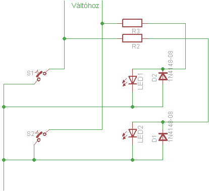

(#14674) etwg válasza amaTTor_56 hozzászólására (#14671)
Márc 4, 2013 |
Sajnos még mindig nem tudok rajzolni ezen a PC-n igy csak szoban még egyszer. Ha párhuzamosan kötsz a 2 nyomogombbal egy-egy kis 16V izzot vagy LED diodát a megfelelö ellenállással és védelemmel (ha váltoárammal kapcsolgatod a váltot), akkor egyböl és helyben megvan a visszajelzés, nem kell semmit forrasztan,i nem kell extra kábelt huzni.
Elöször azt probáld ki, mert annak van értelme.
A te rajzodnak ilyen esetben nincs sok. |

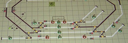

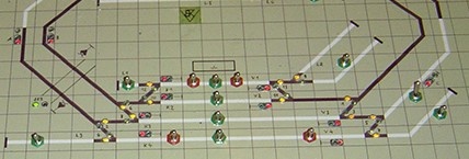

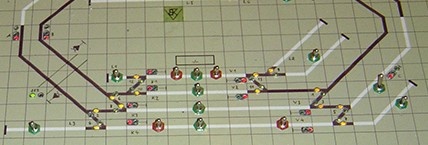

(#14677) amaTTor_56 válasza etwg hozzászólására (#14674)
Márc 4, 2013 |

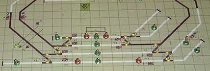

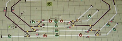

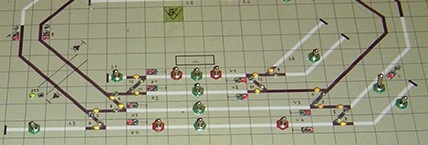

A visszajelzés egy ehhez hasonló kapcsolópulton szeretném megoldani.
( kép a netről) |
(#14681) etwg válasza amaTTor_56 hozzászólására (#14677)
Márc 5, 2013 |
Gondoltam....  ,
Éppen ezért mondtam azt amit, mert ahhoz a LED-eken meg az ellenálláson kivül semmi más nem kell (még extra huzal sem)....  |

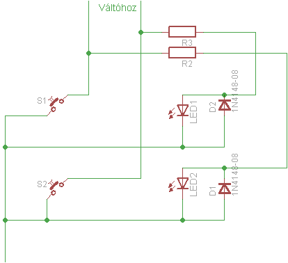

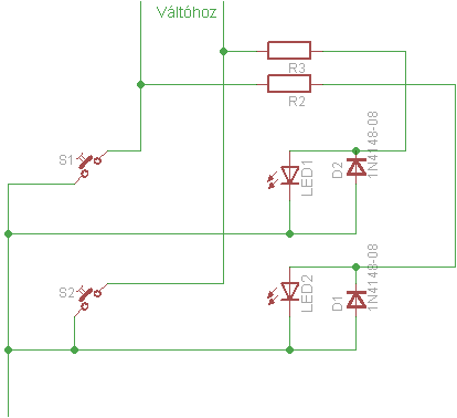

(#14686) etwg válasza etwg hozzászólására (#14681)
Márc 5, 2013 |

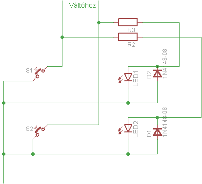

Sikerült felélsztenem az egyik rajzolo progit, igy itt a rajz. Ennyi a teendöd:
(#14703) amaTTor_56 válasza etwg hozzászólására (#14686)
Márc 5, 2013 |
Köszönöm, valóban egyszerű a megoldás. |

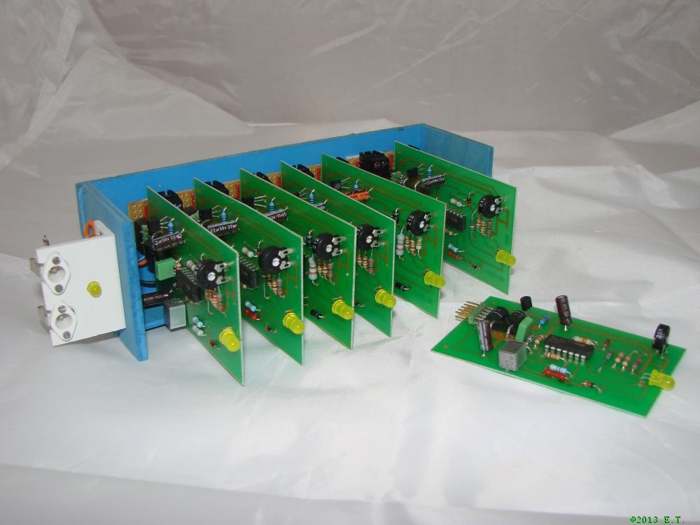

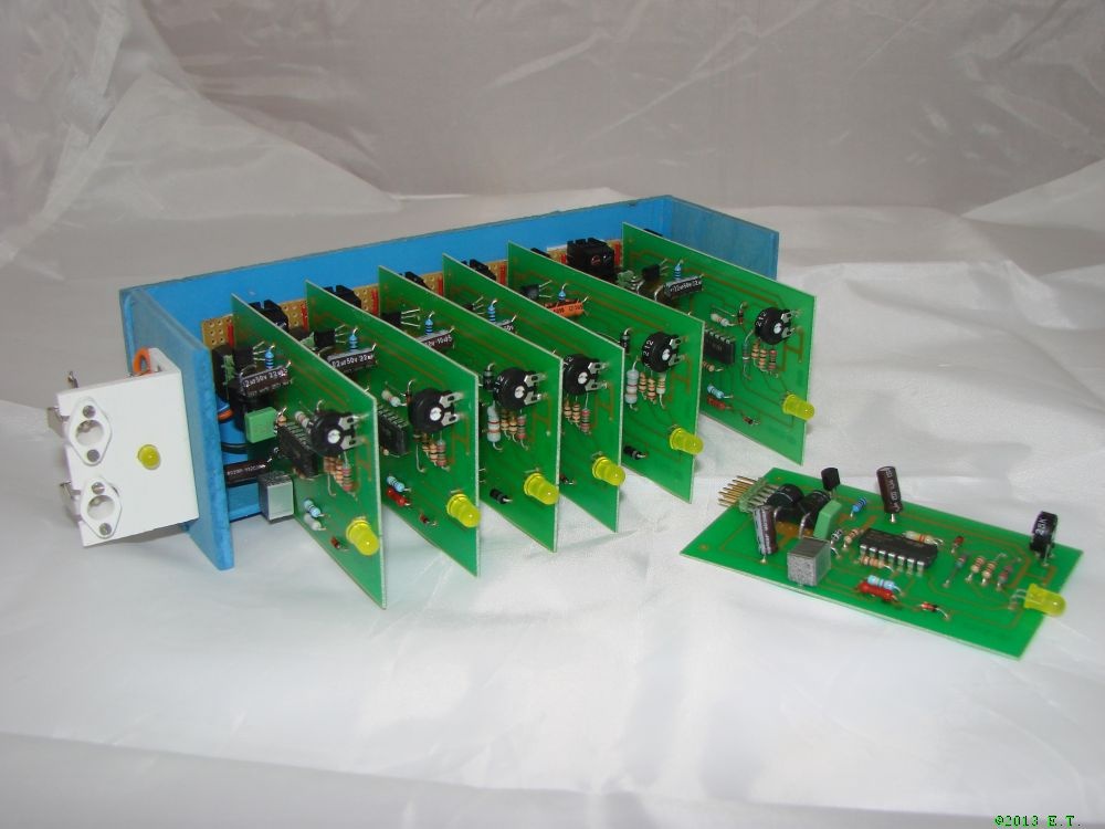

(#14732) etwg hozzászólása
Márc 6, 2013 |

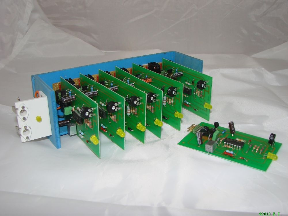

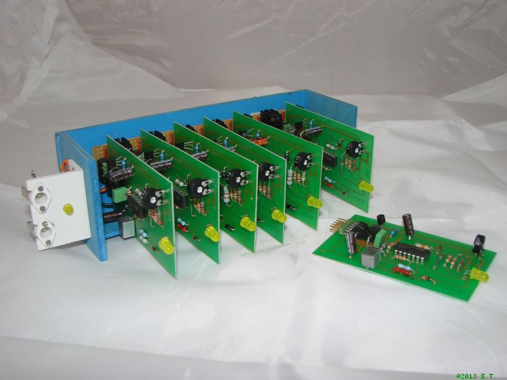

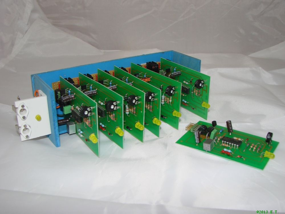

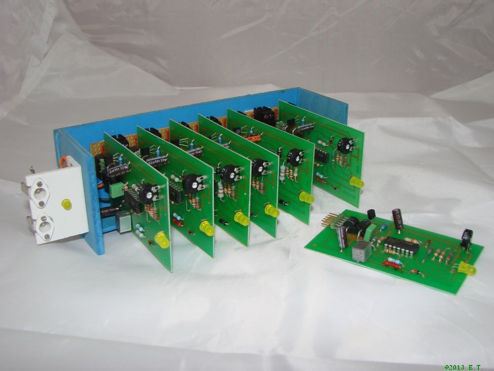

Elkészült az elsö 7 foglaltságjelzö:
(#14771) Váltógyártó válasza etwg hozzászólására (#14732)
Márc 7, 2013 |
Ez egy iparművészeti alkotásnak sem utolsó!  |
(#14779) csíkosháTTú válasza etwg hozzászólására (#14732)
Márc 8, 2013 |
Látom, megérkeztek a panelek
A vékonyka lemez elég lesz? |
(#14799) etwg válasza csíkosháTTú hozzászólására (#14779)
Márc 8, 2013 |
Kösz,termeszetesen eleg.  |

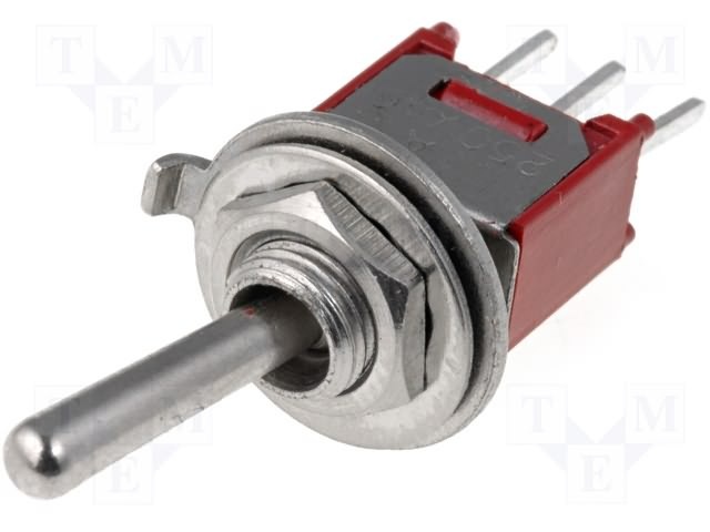

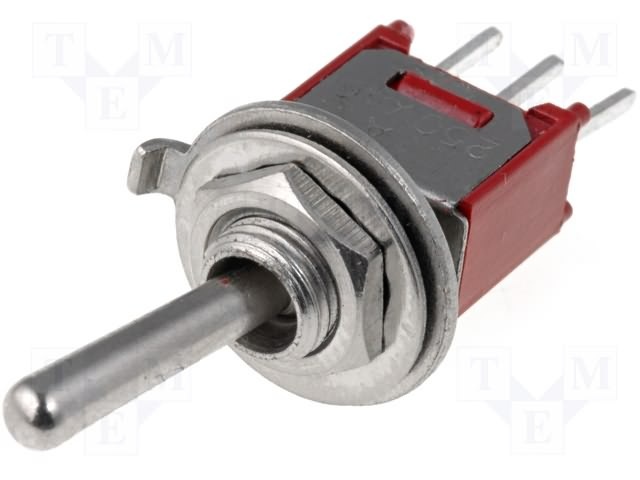

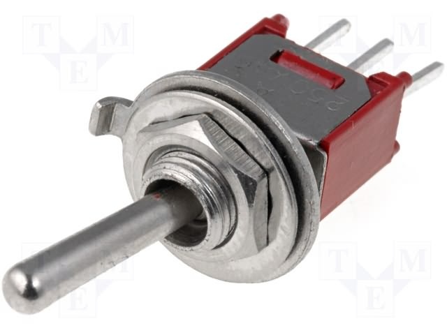

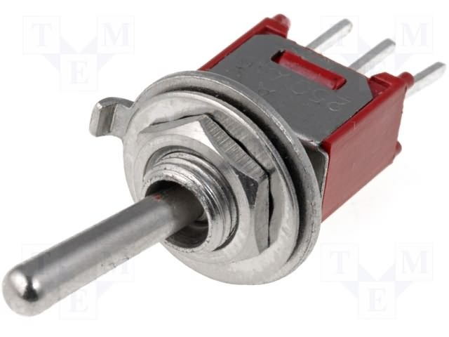

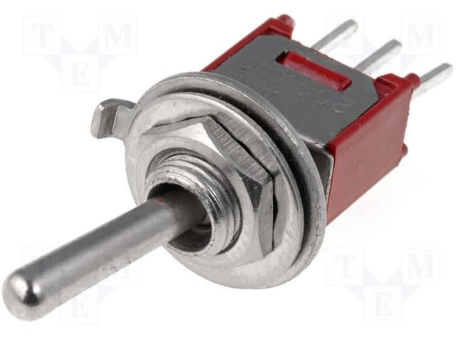

(#18585) csege hozzászólása
Jún 28, 2013 |
Kezdőként kérdezném, hogy ez megfelelő kapcsoló-e a Tillig motoros váltóállítójájoz?
