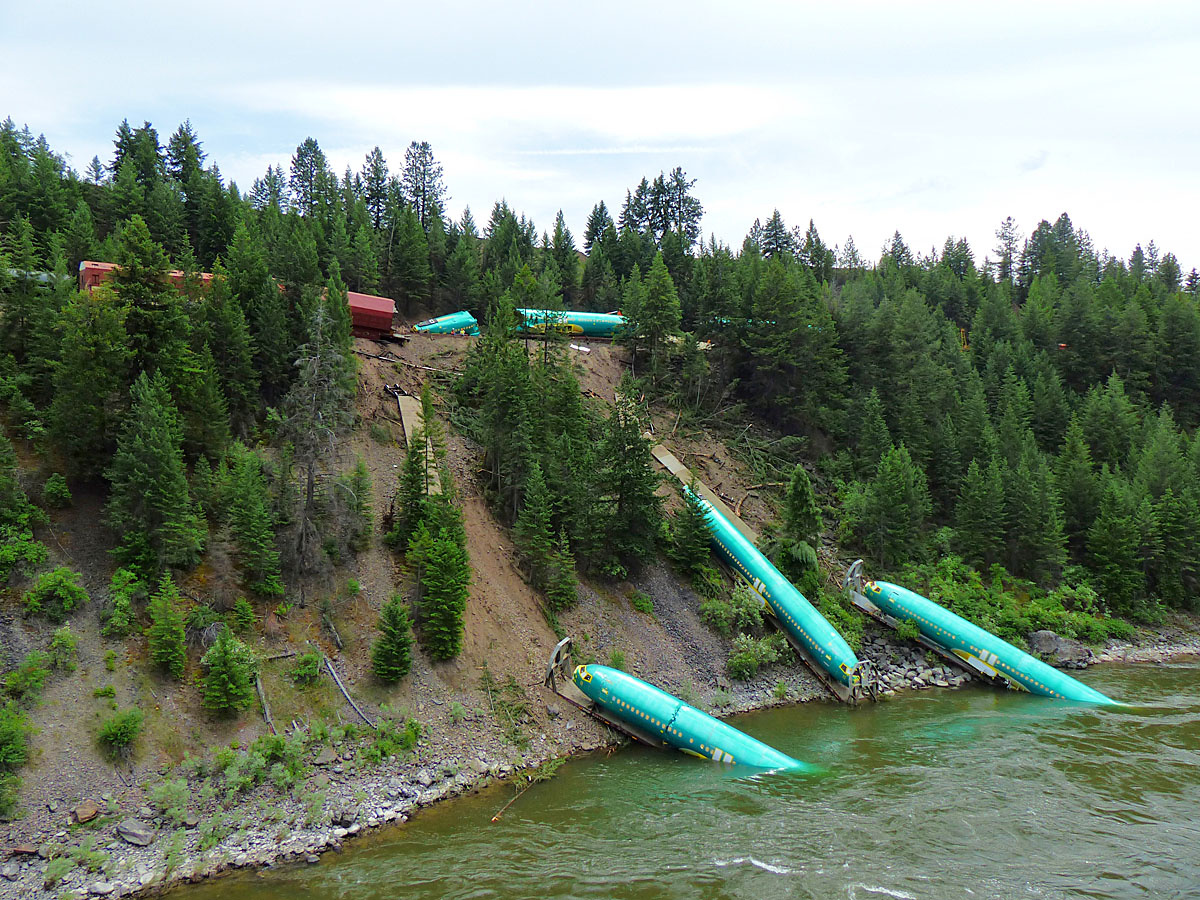

(#72134) etwg válasza etwg hozzászólására (#72122)
Júl 18, 2025 |
Talán a legbiztonságosabb repülögép.
igy szállitják a gépeket az egyik Boeing gyárbol a másikba. Immár extra vasuti pályán |
(#72135) sunocske válasza etwg hozzászólására (#72134)
Júl 18, 2025 |
És még ez sem garancia mindenre  |
(#72136) etwg válasza sunocske hozzászólására (#72135)
Júl 18, 2025 |
Na itt mi nem müködött?  |
(#72137) Frankye válasza etwg hozzászólására (#72136)
Júl 18, 2025 |
Leginkább semmi.  |
(#72138) etwg válasza Frankye hozzászólására (#72137)
