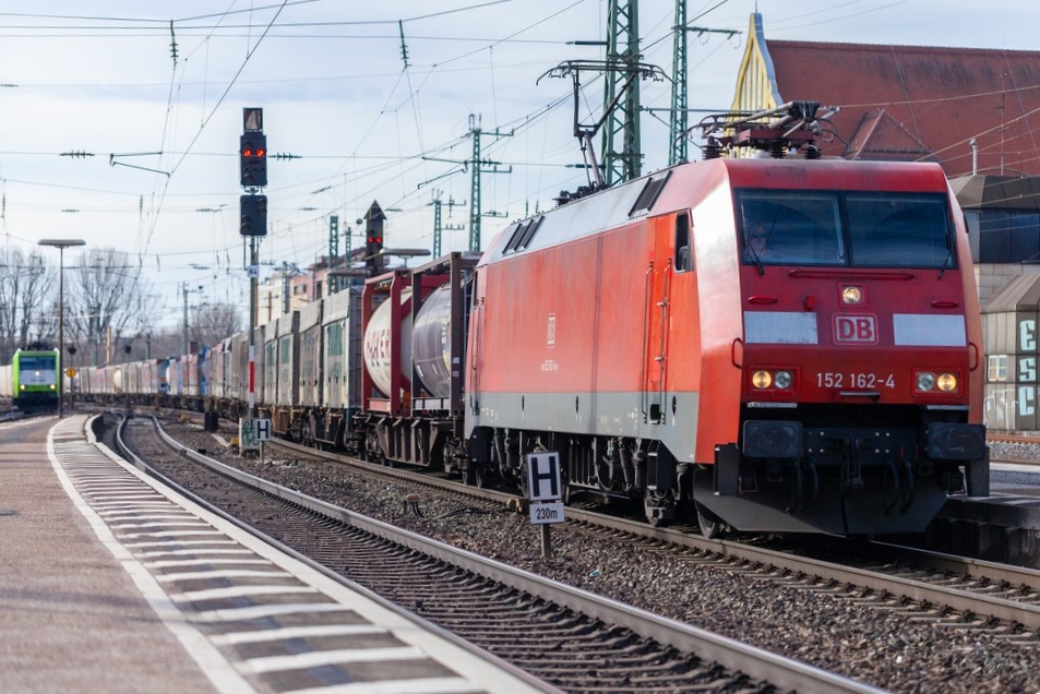

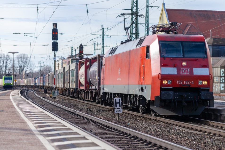

Hát ugy látszik a Fritzeknél mindent lehet, holott az UIC már évtizedek ota elöirta, hogy csak egy fényü tilto jelzö lehet.
Itt a legujabb DB Signalbuch még a törpe jelzökön is karácsonyfa világitás van. Hát nem csodálom, hogy nem igen találnak már mozdonyvezetöt.
Hogy ezt ki tudja hitelesen megépiteni a modellvasuton az több mint kétséges. ( hekyes fényeket kapcsolni) |

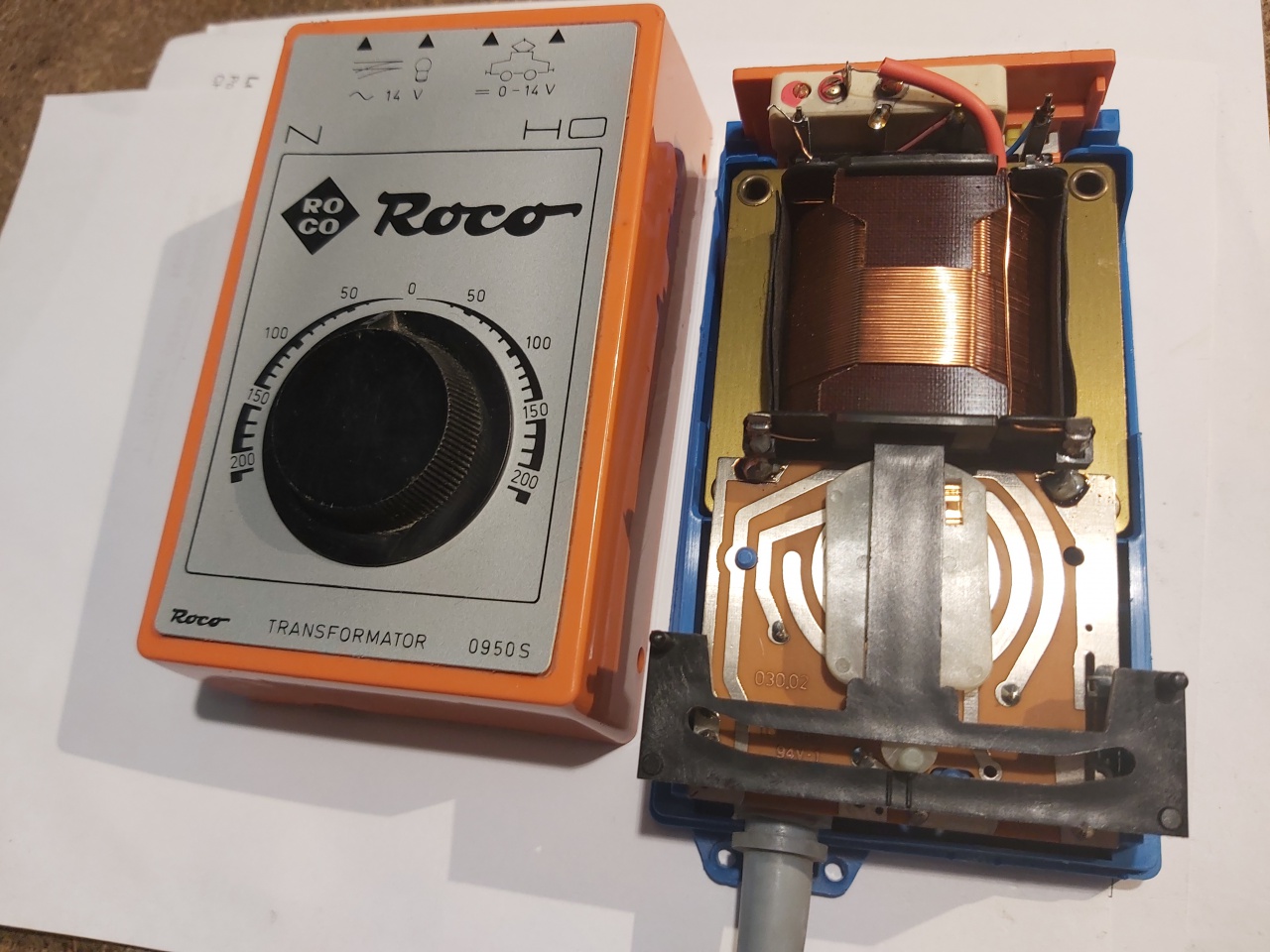

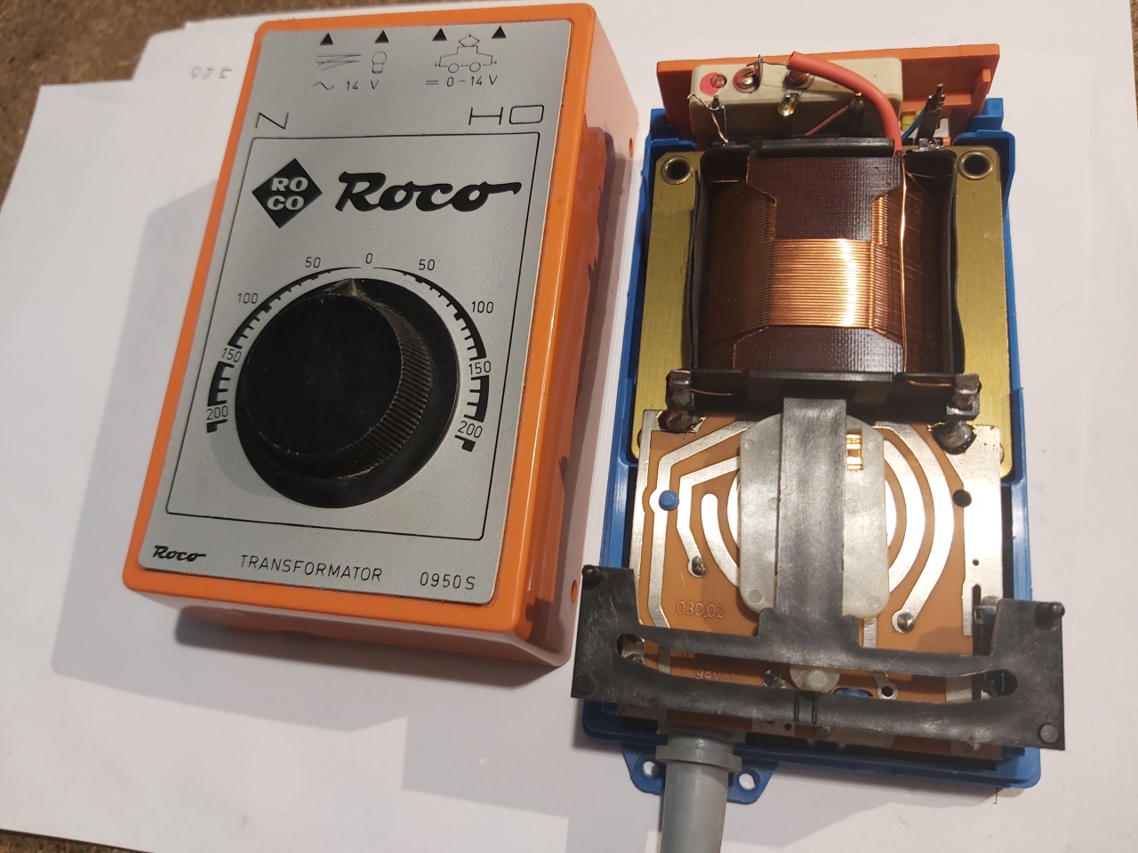

Az AC szabályozást nagyon egyszerűen meglehetne valósítani egy toroid trafóval. De azt ma beszerezni lehetetlen.
De egy Roco trafóban megtalálod ha kiépíted a diódákat.
De ezzel az lesz a baj, hogy csak 0,8A-t bír a tekercselés, mert 0,5mm huzallal van tekercselve.
De az elv, működhet.

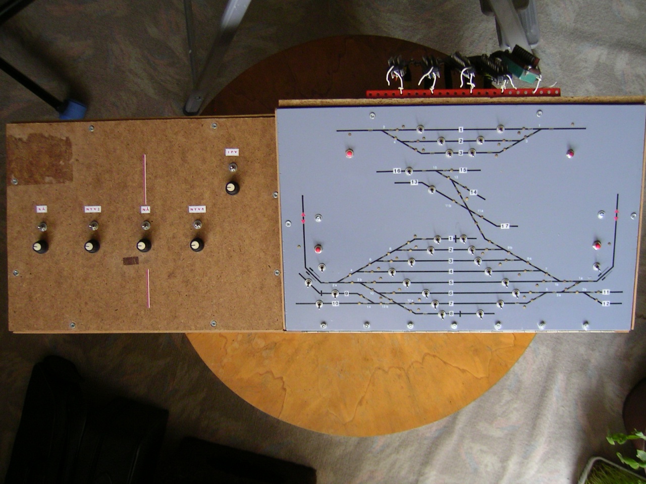

(#69063) lszl113 válasza csíkosháTTú hozzászólására (#68845)
Feb 27, 2024 |
Szia! Én felteszem a kezemet, jelentkezem.

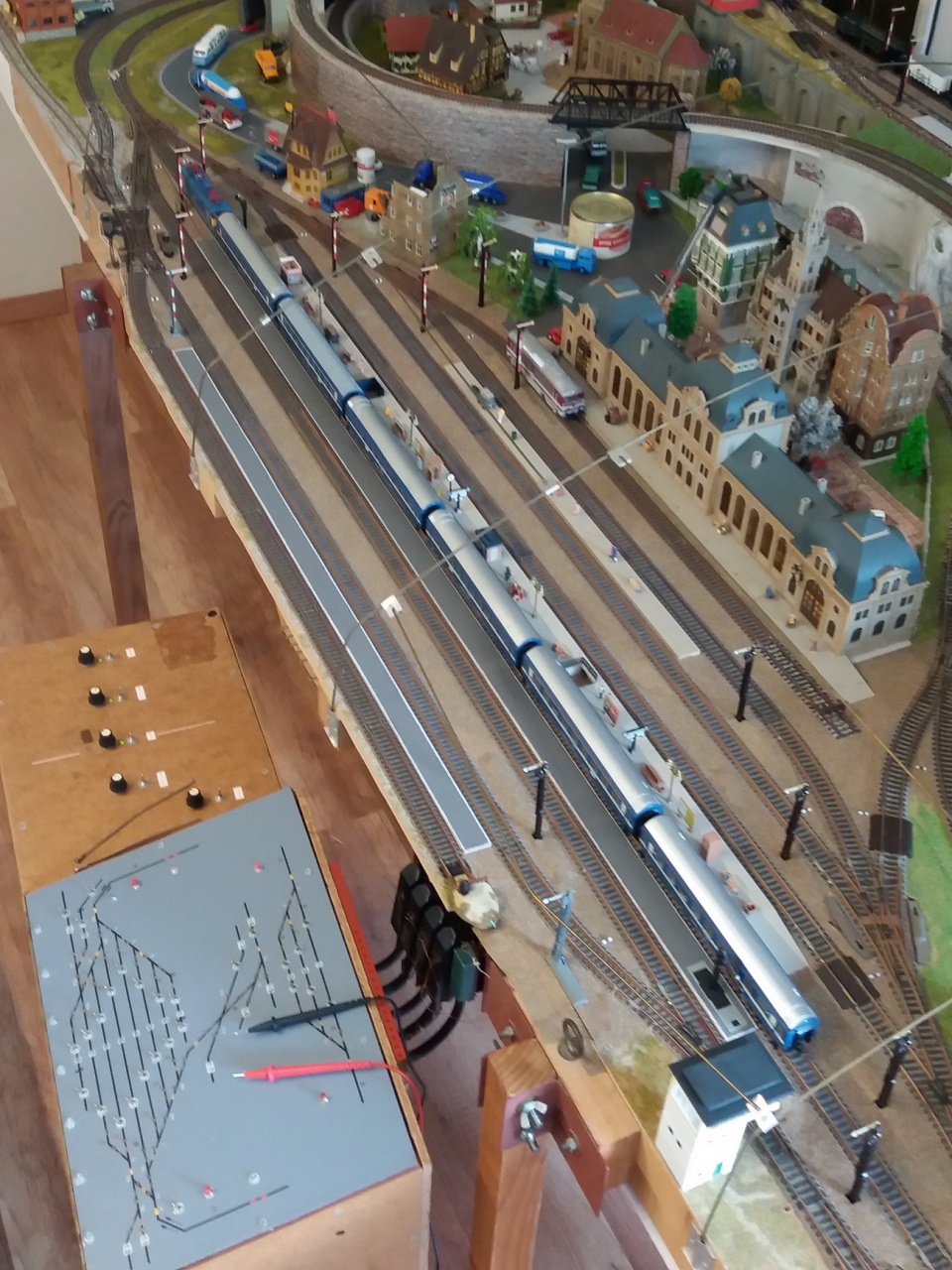

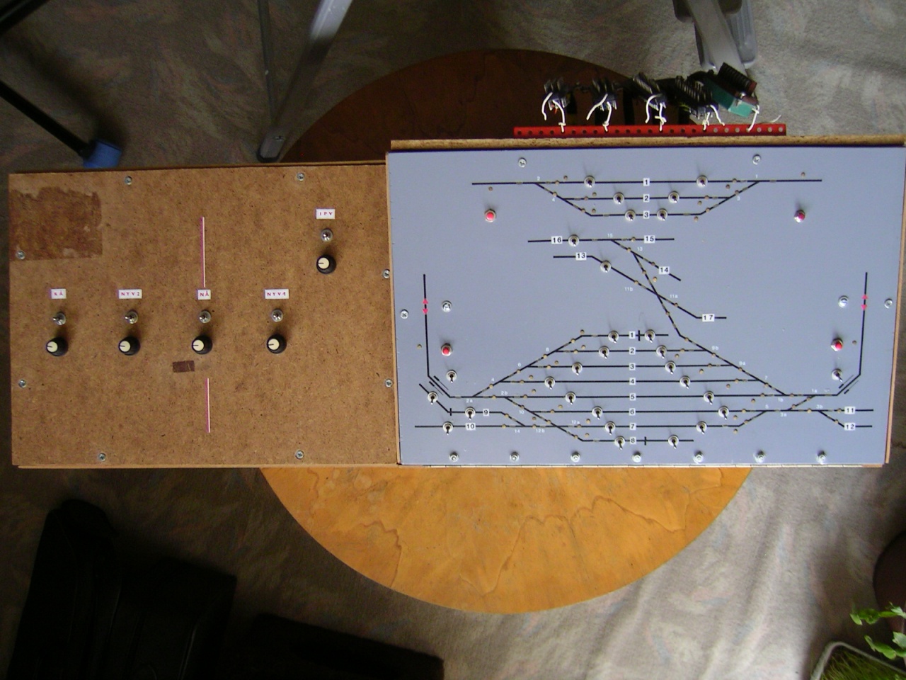

Van egy 3,5X1,6 m-es H0 asztalom. A nagy álls. átmenő fővágánya 2,2 m határtól határig. Itt elfér egy 6 kocsis (SCHICHT MÁV kocsik) vonat max 30 cm-es mozdonnyal. A két álls. között állomástávolságú közlekedés van. Mindkét álls. egyenes.
Az asztalon ellenmenetet kizáró, félig önműködő, elektrodinamikus biztosítóberendezés van. Elektronika csak annyi van, hogy az 5 független szakaszt 5 "medvend" vezérlő táplálja. Ezen kívül 4 dióda van a 4 bejárati jelzőnél.
Mindkét állomáson bejárati jelzők és előjelzői vannak. Az összes vonatfogadó vágány mellett kijárati jelzők. A jelzők előtt 20-25 cm hosszú szigetelt szakaszok vannak. A tárolóvágányokon váltó és kapcsolófüggéses vonatbefolyásolás van.
A jelzőket és váltókat egy "érintőceruzával" állítom. A jelzőket a vonat állítja vissza tilosra. Csak karos jelzők vannak.
Amúgy az egész terepasztal dolog kompromisszumok kérdése.
Pl. a jelzőim: vörös-fehér sávozású főjelzők vörös/zöld fénnyel. A valóságban biztosított álls. bejárati jelzője nem lehet kétfogalmú.
DE: mivel mozgó elemek, élénkítik az asztalt és fokozza a látványt és viszonylag olcsón hozzáférhető volt.
Nekem az a véleményem, hogy túlbonyolítás nélkül is nagyon látványos lehet egy analóg asztal némi "felturbózással és hatalmasat lehet játszani rajta.
Persze a digit üzem a technikájával olyan látványokat kínál, amit az analóg nem tud.
Csak az a kérdés, hogy kinek milyen játszásra kell az asztal és ugye mennyi pénze van.
Mindenkinek jó vonatozást kívánok. |

Márc 1, 2024 |
Szia Ernő!
Nekem nem volt pályatervem. Miután az állomásokat lefektettem felrajzoltam az alaplapra a vágányok középvonalát. Persze a fektetésnél többször kellett 1-2 cm-t módosítani.
Rajzoltam most egy nyíltvonali pályavezetést a legfontosabb adatokkal.
Tettem fel a galériámba képeket, amelyek segítenek "megtalálni" a vágányvezetést. De szívesen válaszolok a kérdéseidre.
A képeken az is érzékelhető, hogy a rengeteg jelző ellenére abszolút nem tűnik zsúfoltnak az állomás.
Üdv.: László |

(#72064) etwg válasza sunocske hozzászólására (#72062)
Júl 8, 2025 |
Igen szép es jo, de rengeteg munka, ha csak belegondolsz hogy a visszajelzeseket stb is vissza kell vinni a pultba. Az én asztalomon 96 polusu a csatlakozo, de nem elég igy elö kellett vennem az Arduinokat es még 32 virtuális eret épiteni BUS rendszerben
A kezelöpanelen csak vágányut választhato meg néhány jelzö meg egy kapcsolo vágányonként ( ami a nagyvasuton nincs ) amivel áramtalanitani tudom a szakaszt.
A másik képen a BUS rendszer fejlesztö verzioja ahol a nyomogombok ( jobb oldal) állását 4 vezetéken viszem a pultról a pályára ( a kepen a 8 utas alapverzio) . 4 ilyen virtuális átvitel van 32 független relére ( a LEDek helyett relék vannak.) miután a szinváltáshoz extra ér kellene azért ugy döntöttem, hogy a kijelzö panelen nem szinekkel jelzem a vágányutat meg a foglaltságot, hanem villogással, nem villog / villog a vágányszakasz.
Ahogy látod a kezelöpultra már nem tudtam volna elhelyezni esztétikusan a LEDeket ezért kerültek a kis külsö panelre. De még ez sem végleges, közben beszereztem intelligens LED paneleket ahol minden LED individuálisan a cimezhetö és bármilyen szinü lehet. Azaz a kis LED panel kap egy nagyobb testvért, ahol már szinesen tudom kezelni a vágányutat, a foglaltságot, söt a vonat mozgását is de ez még a jövö zenéje. |
