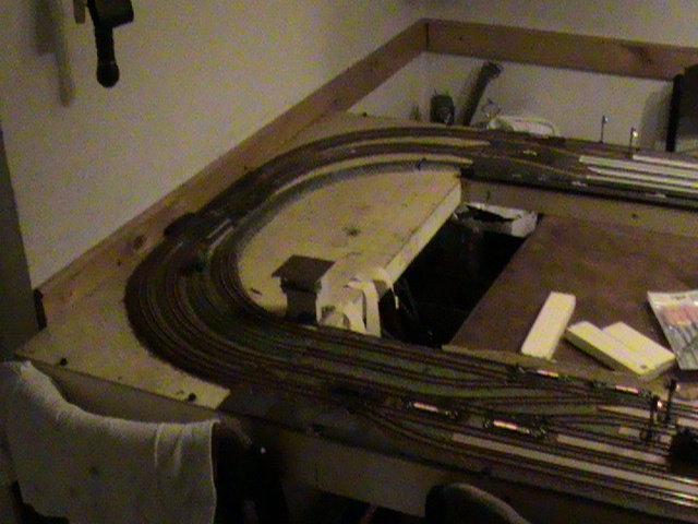

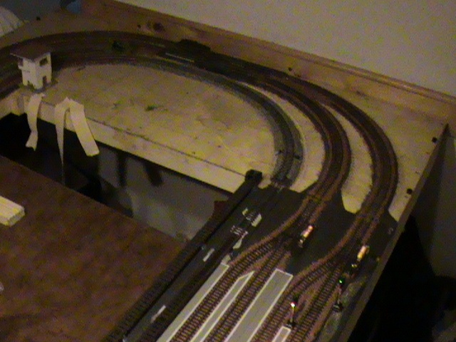

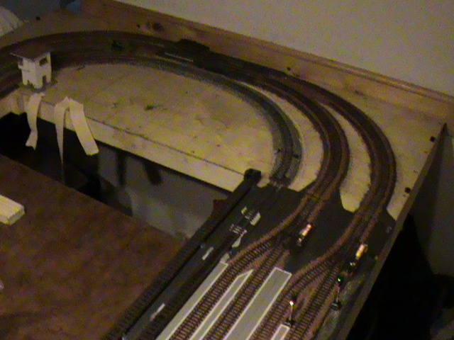

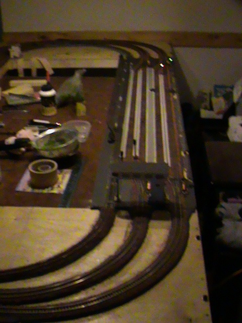

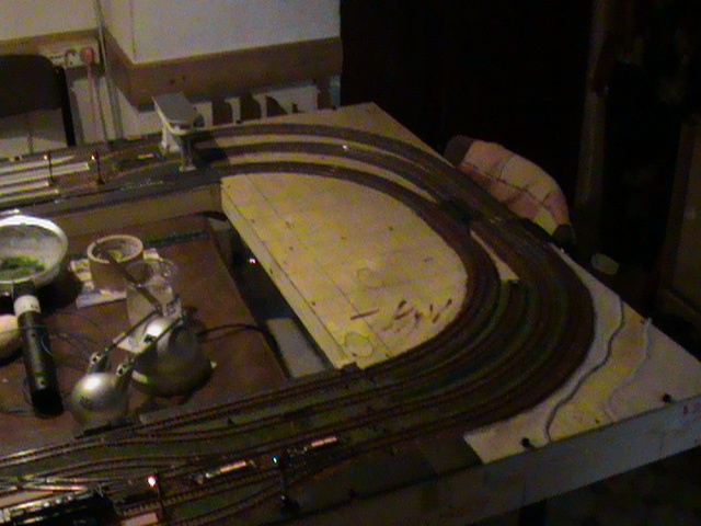

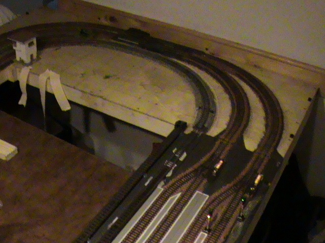

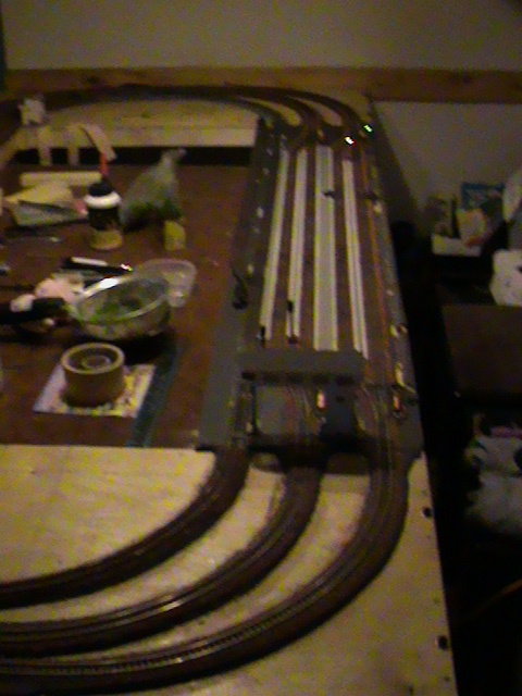

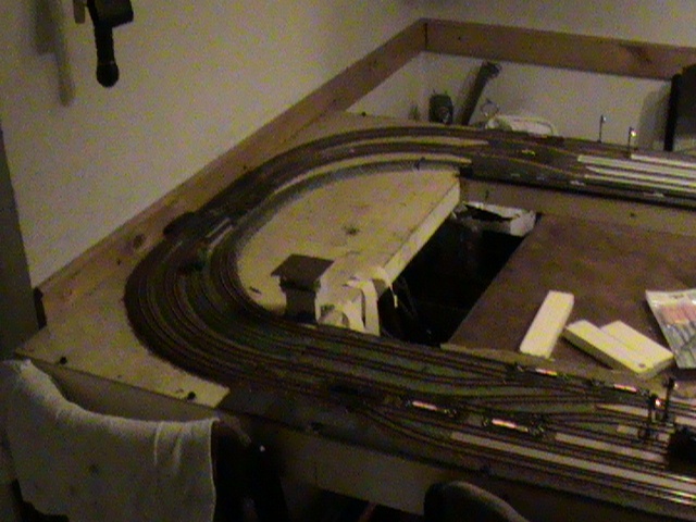

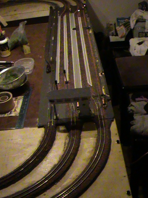

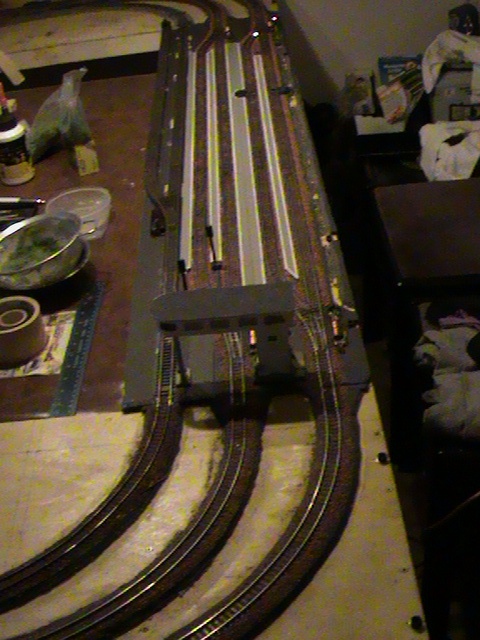

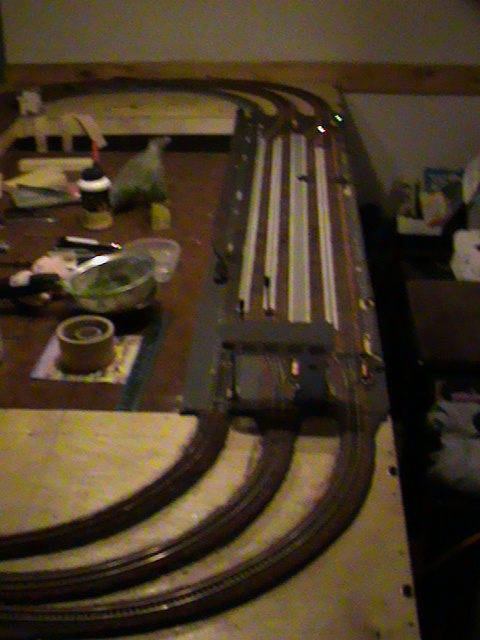

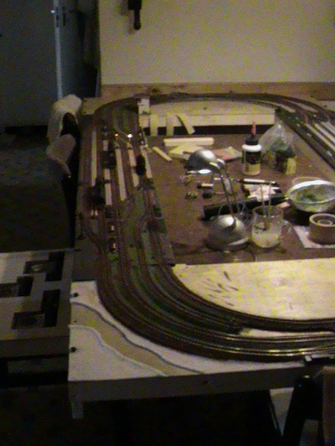

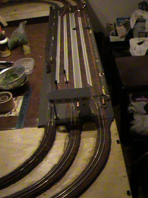

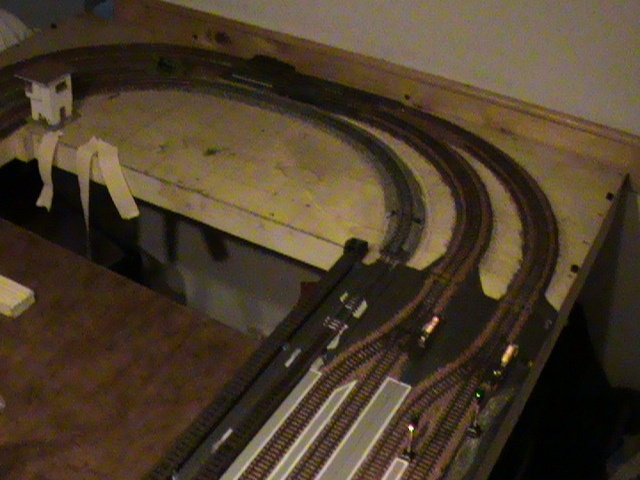

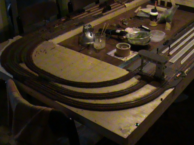

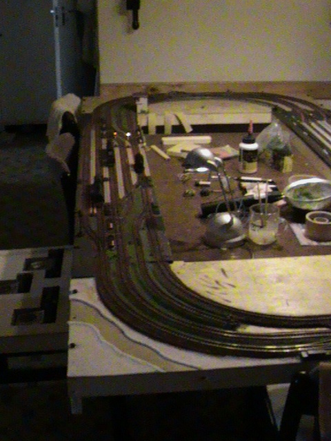

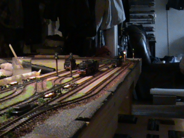

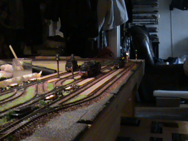

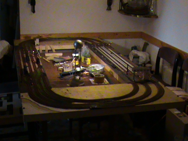

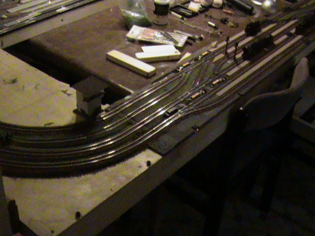

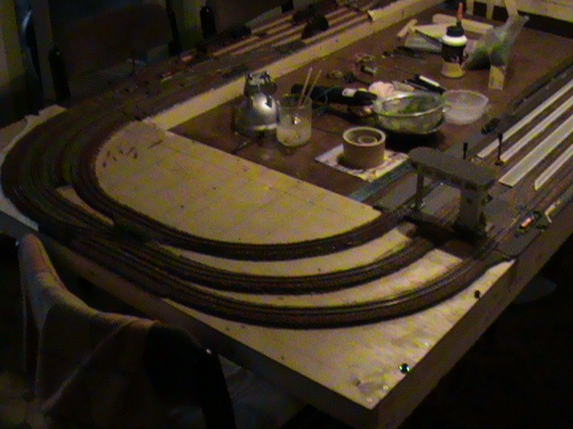

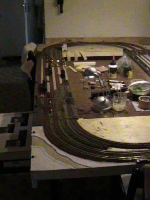

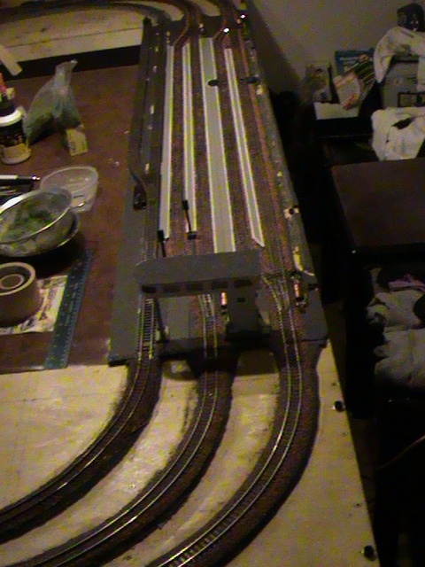

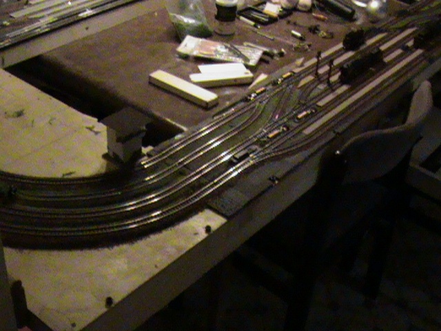

(#6876) buczimaci válasza SzerNoh hozzászólására (#6859) Válasz • Okt 30, 2011
Szia Gergő! és üdvözlök mindenkit aki tudna segíteni!!!

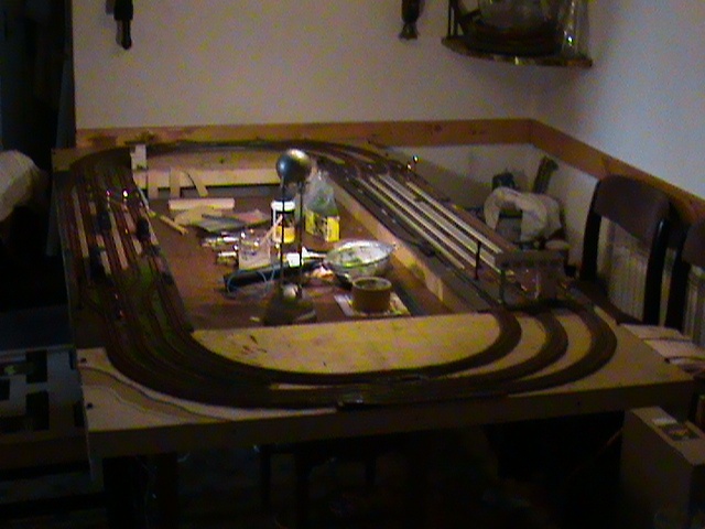

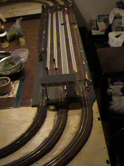

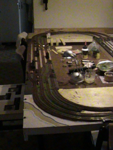

Tehát az asztal 228 cm X 112 cm. A két visszafordítót le lehet
szerelni, és azokat ismét össze lehet csavarozni, és akkor lesz belőle egy 112cmX84cm-es kis asztal.Ennek a közepét kellene valahogy hasznosítani, úgy, hogy értelme legyen úgy is mint kicsi, és úgyis mint az összeszerelt egész. Ja azt elfelejtettem, hogy a nagy asztalnak nincs közepe. (helyhiány miatt, mert így tudom elrakni a szekrény mögé-mellé. A szemaforok kihúzhatóak és az esetleges épületeknek is csak a helye lenne meg, csak az összerakásnál lennének feltéve a helyükre. Tehát kiemelkedő tárgy nem lehet, csak 2-3cm magas.
Aztán van a négy sarok. Az egyikre gondoltam egy átfolyó patakot, azt már elkezdtem fabrikálni, csak hát nem tudok elég mély medret csinálni, mivel a sínkorona magassága
csak12mm az alaplemeztől. Egy másik sarokra gondoltam mondjuk egy szántóföldet vagy valami ilyesmit.
Szóval ez egész asztal olyan modul szerű akar lenni.
Az állomásra van egy bizarr ötletem. Mégpedig az, hogy az
állomás nem "igazi" lenne, hanem fénykép, kartonra ragasztva, és ez imitálná az állomást.
Ide most felraktam 3 képet, nem tudom, hogy ez átmegy-e
így? az első az az egész asztal látképe, a 2. és 3. pedig a
két visszafordító képe amit külön önállóképp össze lehet szerelni
Azért felrakom külön válasz ablakokban a többit.
Üdv., és előre is köszönet.
buczimaci (Csaba)

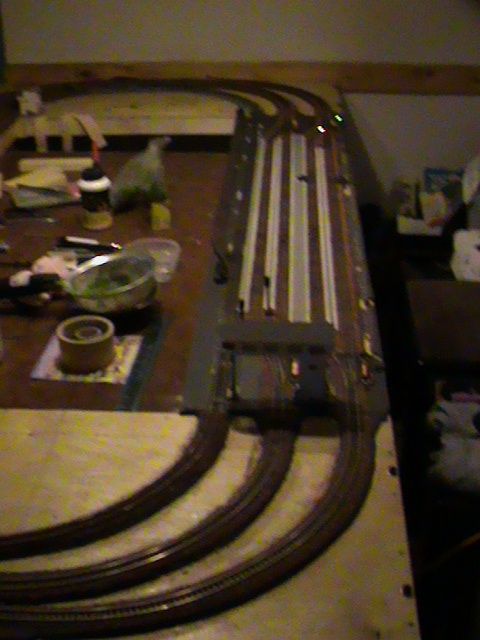

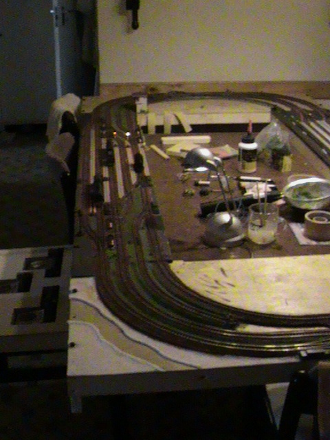

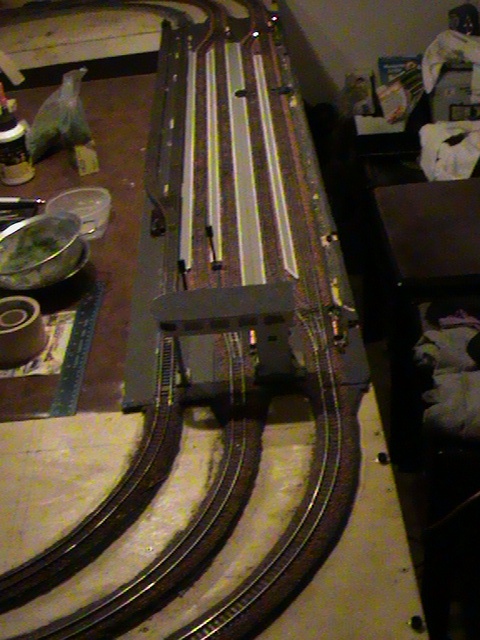

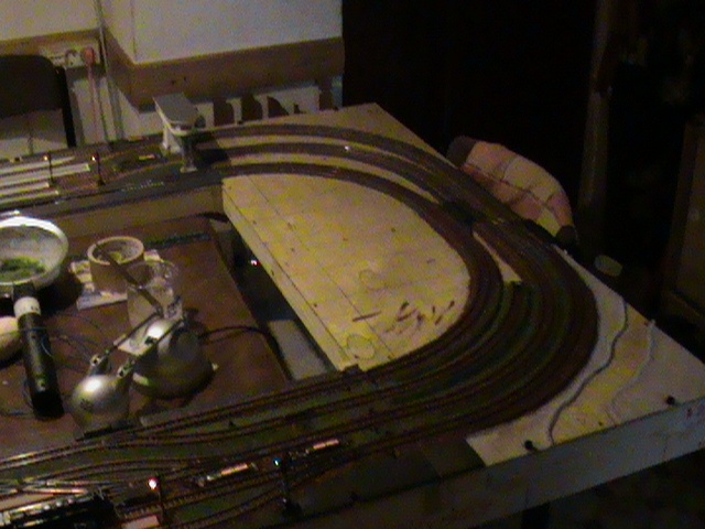

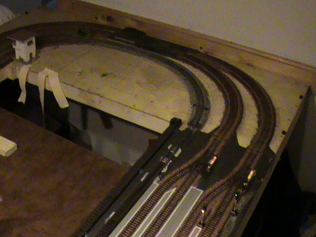

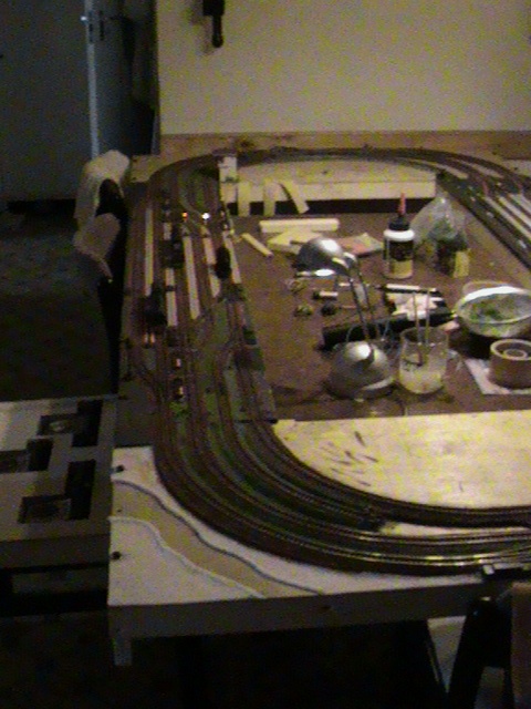

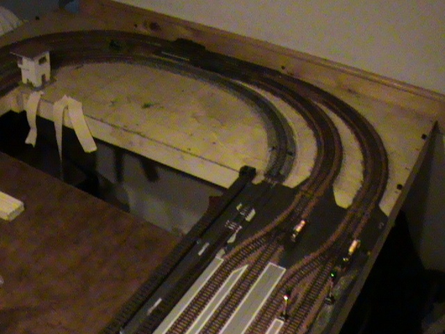

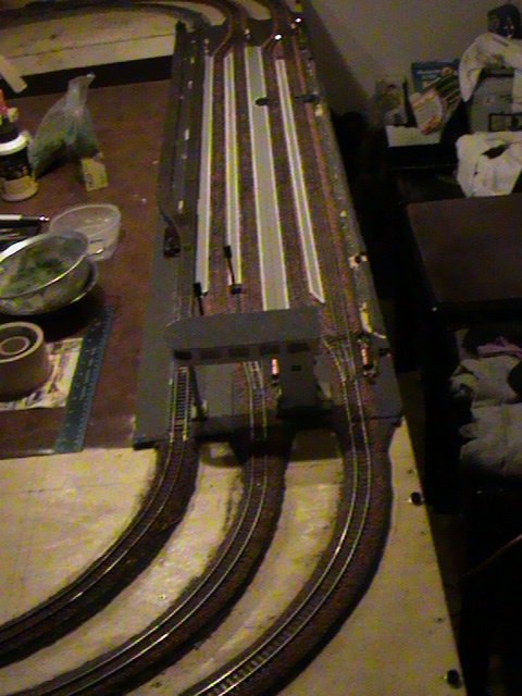

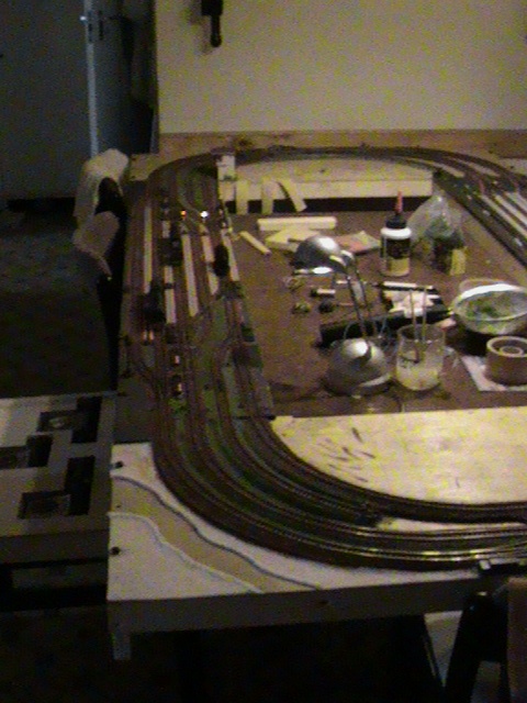

(#6877) buczimaci válasza SzerNoh hozzászólására (#6859) Válasz • Okt 30, 2011
További képek

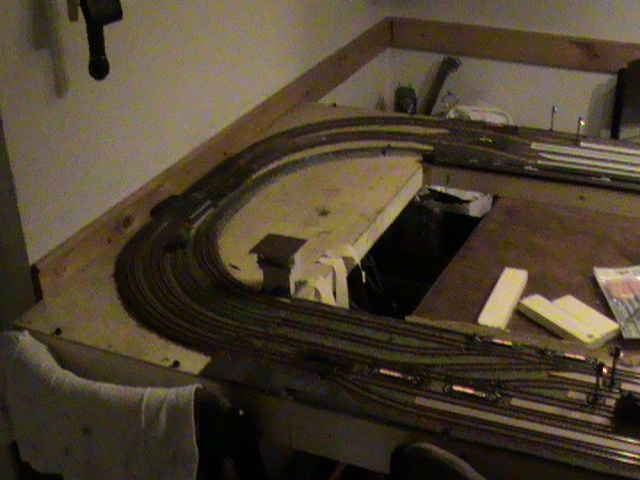

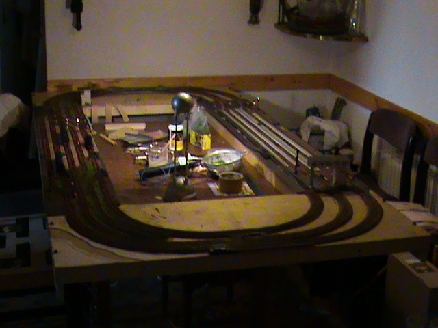

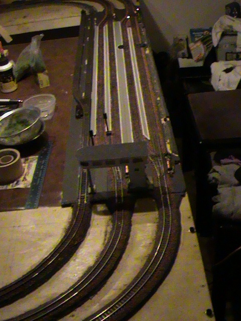

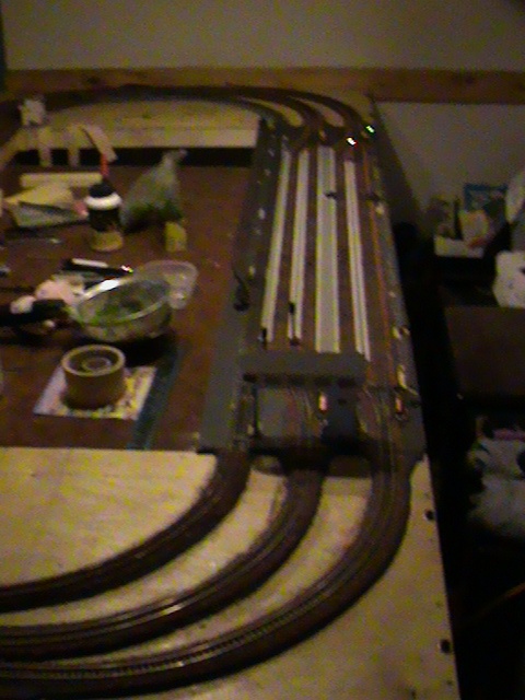

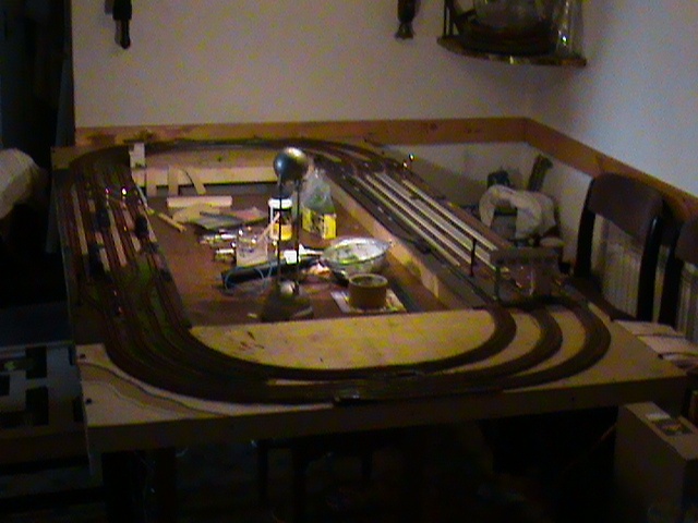

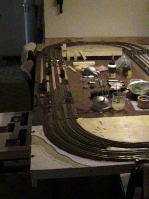

(#6879) buczimaci válasza buczimaci hozzászólására (#6877) Válasz • Okt 30, 2011
Képek folytatás

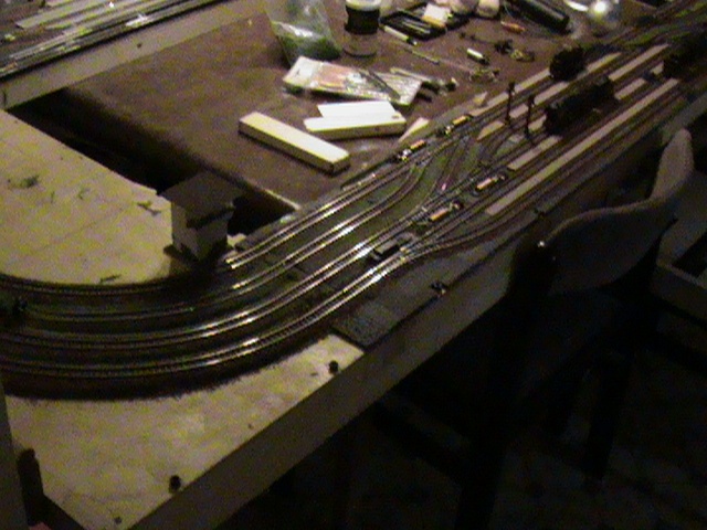

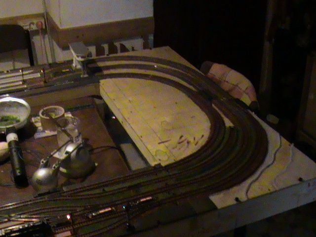

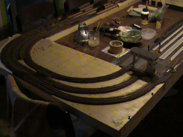

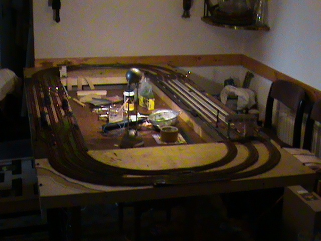

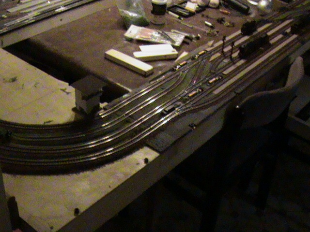

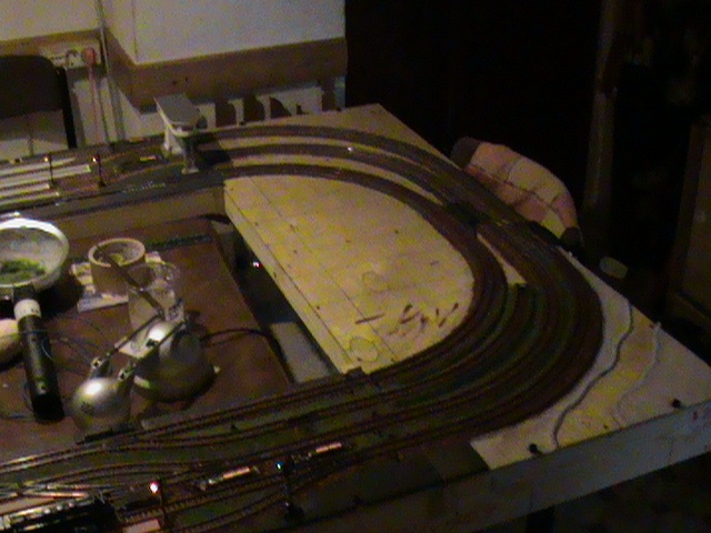

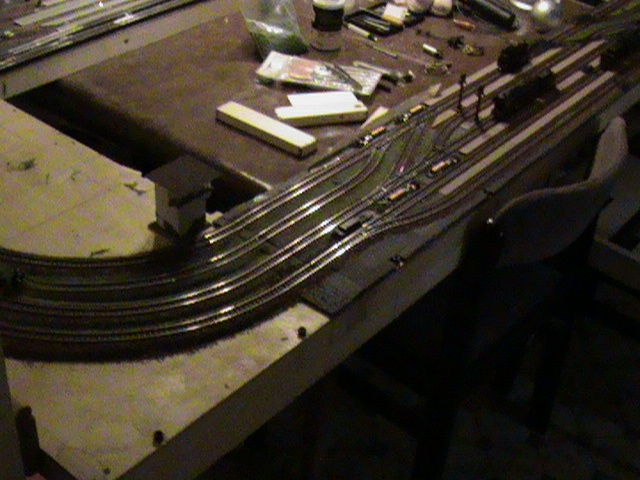

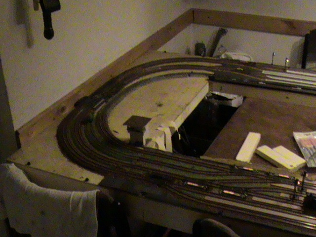

(#6880) buczimaci hozzászólása Válasz • Okt 30, 2011
Képek folytatás:
Lehet-e valamire hasznosítani a három vágány közti részt?
(#6883) SzerNoh válasza buczimaci hozzászólására (#6880) Válasz • Okt 31, 2011
Szia Csaba!
Megnéztem a képeket, és ha az a fő szempont, hogy mobilnak kell lennie tárolásilag akkor a szántóföld, ill zöldes, őszes lanka lenne neked az igazi, mobil fákkal.
Gergő
