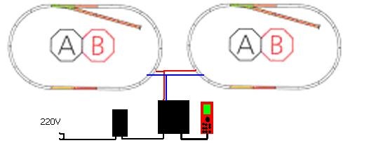

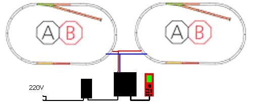

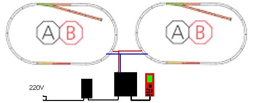

(#1562) Abs válasza Csukló hozzászólására (#1556)
Aug 13, 2010 |
Kell egy elosztó, és ennyi. A két pályára fel kéne tenni egy-egy, azonos címre programozott mozdonyt
Abs |
(#1639) ati101 válasza Abs hozzászólására (#1562)
Aug 15, 2010 |
Miért javasoltad a két azonos címre programozott mozdonyt? A központnak a két "dilikör" valójában egy egységnek számít, itt különösen igaz a külön programozó sinen való programozás, mert hiába van látszólag két külön pálya, a programozásnál egynek számít! |
(#1646) SzervízMacska válasza ati101 hozzászólására (#1639)
Aug 15, 2010 |
Idézet: „Miért javasoltad a két azonos címre programozott mozdonyt?”
Mert csak így valósul meg, hogy a két "dilikörön" a két szerelvény egyformán mozogjon.  |

(#1809) ati101 válasza SzervízMacska hozzászólására (#1646)
Aug 24, 2010 |
Ha az volt a cél, hogy a két vonat szinkronba mozogjon, akkor értem, de a digitlis vezérlésnek az a lényege, hogy "azonos pályán" egymástól függetlenül lehet a mozdonyokat vezérelni! Ebben az esetben viszont külön cím kell! |

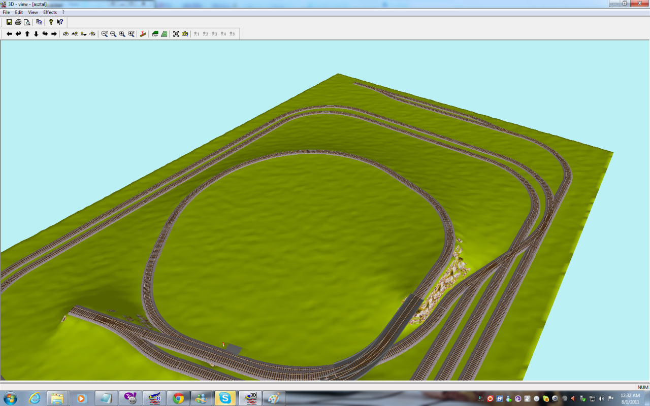

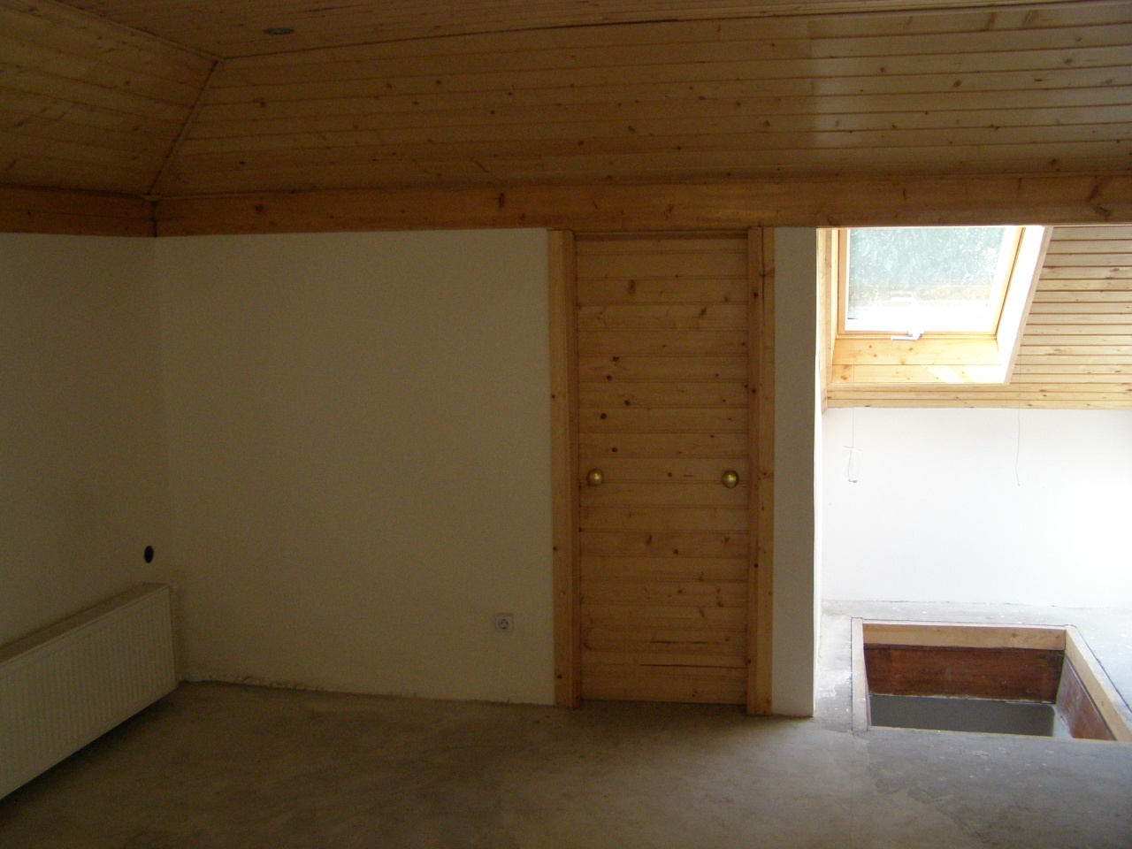

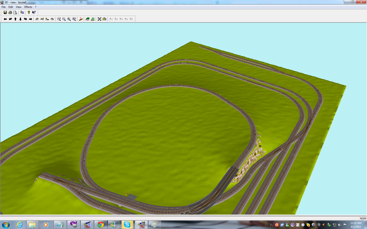

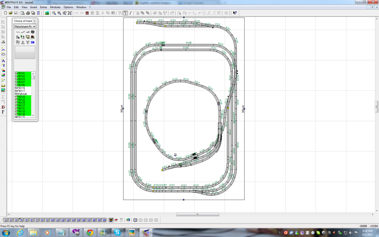

(#6621) Bazsi hozzászólása
Júl 31, 2011 |

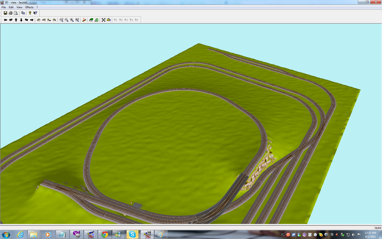

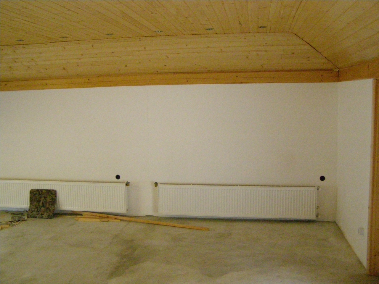

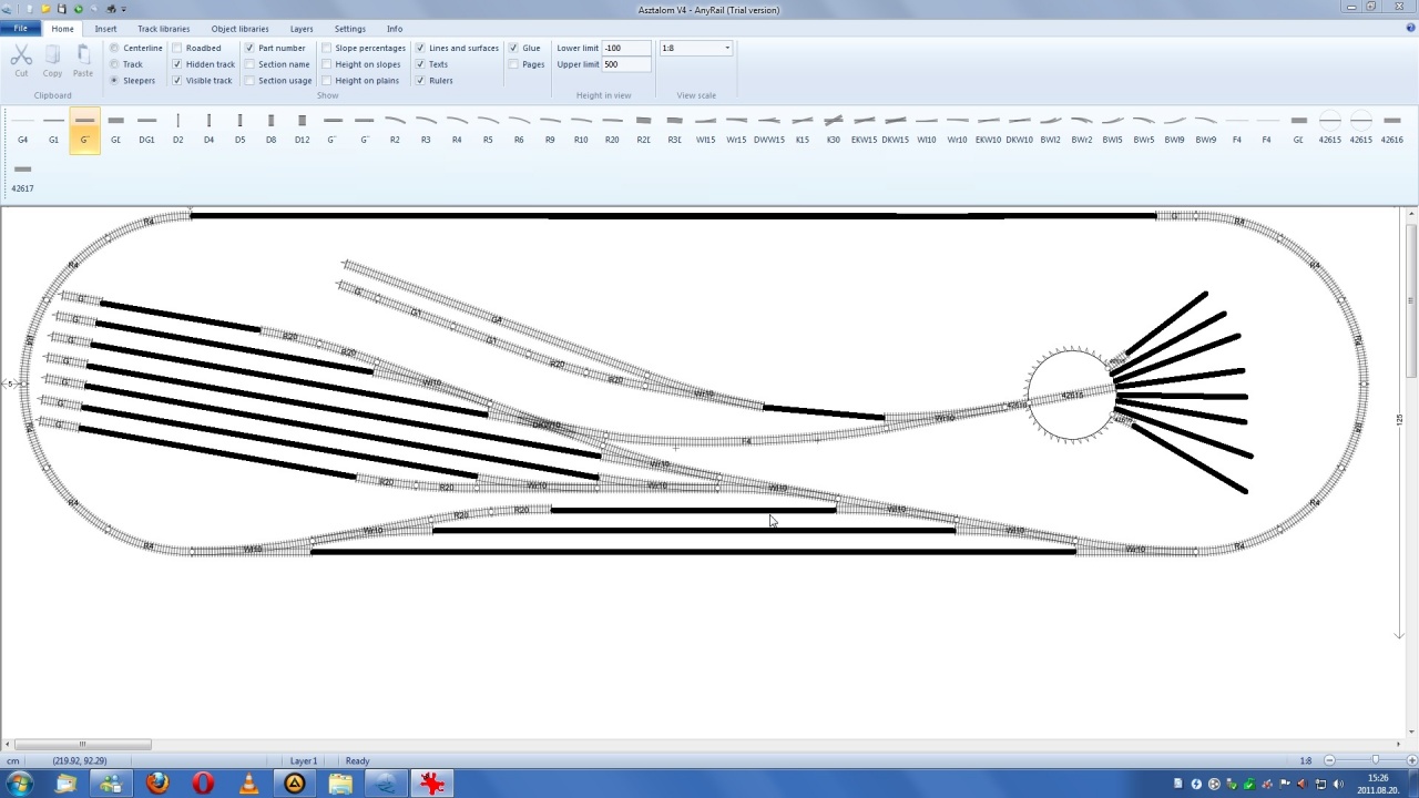

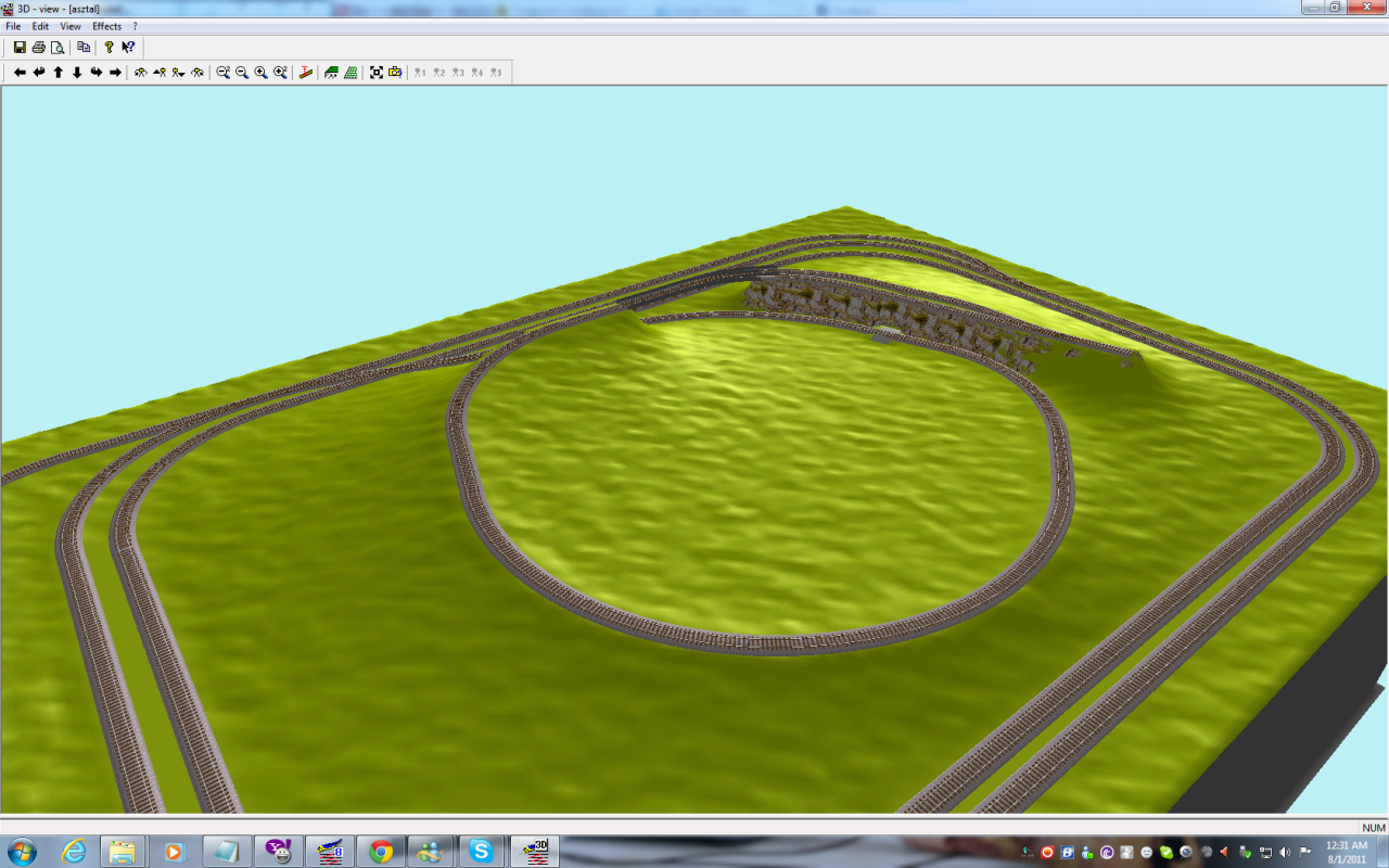

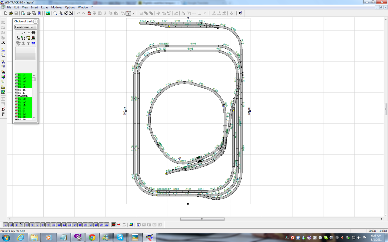

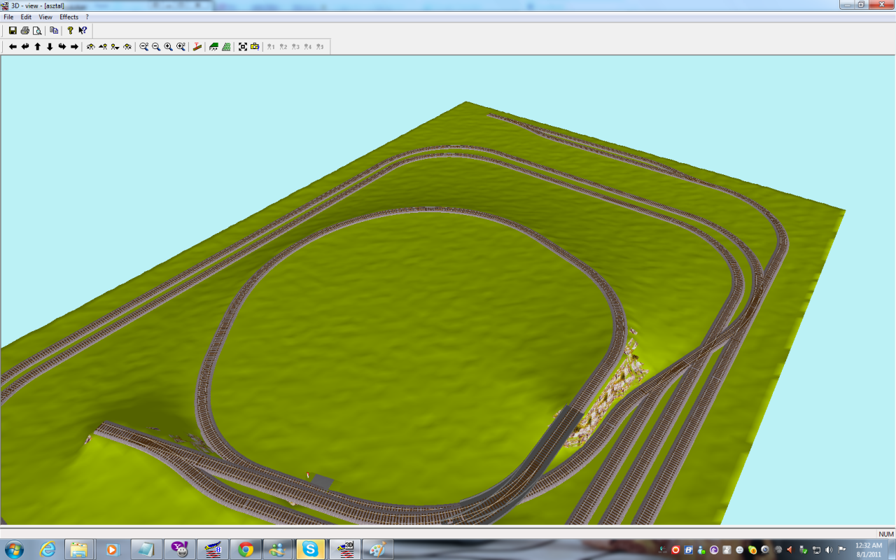

Sziasztok,
Elorebb leptem a tervezesben egy kicsit. Az alabbi asztal van tervben. A megfelelo aramellatassal kapcsolatban varnek javaslatokat. Mellekelt kepekben megtalaljatok a terepasztal rajzat, es 3D-s kepeket.
4 mozdonyt fogok futtatni az asztalon. 2 szemely vonatot. es 2 tehervonatot. Az egyik tehervonat a ket vegallomas kozott fog Falleres Kamionokat szallitani, es a kamionok visszamennek majd a ket allomas kozott egy kis vasuti utazas utan. A masik ket szemely vonat ellentetesen fog mozogni a korpalyan. A masodik teher vonat pedig itt ott mozog majd.
Az asztal szamitogep vezerelt lesz. Valtok, lampak, es minden egyebet a pc-rol szeretnem vezerelni.
Varok kerdeseket, javaslatokat minden mennyisegben.
Szep napot nektek
B. |
(#6622) Bazsi hozzászólása
Júl 31, 2011 |
Az elobbibol lemaradt a palya rajz
B. |
(#6623) Bazsi válasza Bazsi hozzászólására (#6622)
Aug 1, 2011 |
Csak sikerult csatolnom, valamiert a .bmp fajl nem akart megjelenni.
B. |
(#6625) SzerNoh válasza Bazsi hozzászólására (#6623)
Aug 2, 2011 |
Szia Balázs!
Mesélj még róla, mert érdekes elképzelésnek nézzem:
mekkora lesz ez a valóságban?
építettél e már terepasztalt?
ha lesz város /falú az hol lesz az asztalon?
Mi a fő célod? - Hogy csak menjenek a vonatok?
- Vagy szeretnél egy szépasztalt építeni?
Magadról is mesélj már mert az adatlapodból nem sok derül ki.
Várom a válaszodat.
SzerNoh
(Gergő)
(#6628) Bazsi válasza SzerNoh hozzászólására (#6625)
Aug 2, 2011 |
Szia Szernoh (Gergo),
Melyik neveden szolithatlak?
Hat nem is tudom hol kezdjem. Az asztal egy folyamatosan nokvekvo allando kiallitasra fog keszulni. A rajzon mutatott 3Ds meret az 3*2 meteres asztal. Ez csak az elso kis darabja lesz az egesznek. eddig 5 ilyesmi meretu tovabbi asztal fog keszulni. Az egyik egy teherallomas a palya2.png felso reszetol fog folytatodni. Ott lesznek parkolok a vonatoknak, lesz egy futohaz szeruseg fordito koronggal. A palya.png felso reszetol lesz egy folytatas. Ugyan ekkora asztallal. Az asztal bal oldalan az allomas kivezetese lesz egy dupla savos felsovezetekkel ellatott sinpar, ami effektive csak egy egyenes szakasz lesz 3 meteren, az asztal jobb oldalan pedig egy egysavos diesel vonal lesz, kis falusi megallokkal. Ez utan kovetkezo asztal egy nagy allomasban er veget, arra meg nincsenek tervek, a kovetkezo asztal az allomas utan pedig egy komplett varos lesz Faller car system-el es villamosokkal. Ez az elozetes terv.
Soha nem epitettem asztalt, de izgalmas kihivasnak tartom, es erdekes is, tovabba mivel allando kiallitas lesz, penzt is varok belole vissza
A cel, hogy minden amit csak mozgasra lehet birni az mozogjon valamilyen formaban, cel az hogy valami kulonlegeset alkossunk, cel a profit is, de mindenek elott szeretnem megmutatni hogy a magyarok is tudnak olyat alkotni, mint a nemet miniwunderland. Effektive a vegcel annal nagyobbat alkotni par even belul.
Magamrol nem sokat tudok. Arrol majd kerdezz szemelyes uzenetben, szivesen valaszolok.
Tehat igazabol vallalkozaskent fog mukodni ez a projekt, csak ido kell mire belerazodok ezert varok mindenfele javaslatot, tapasztalatot.
B. |

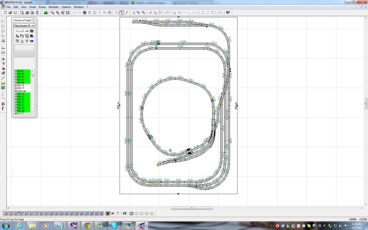

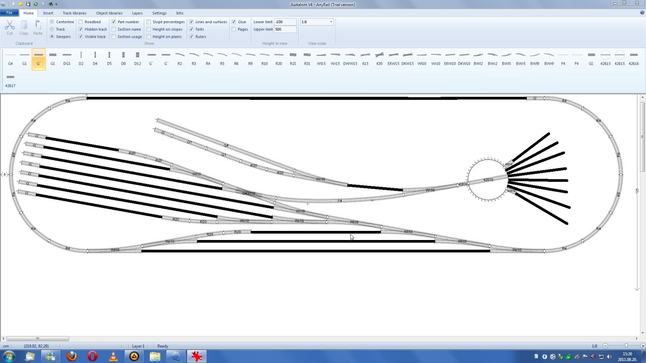

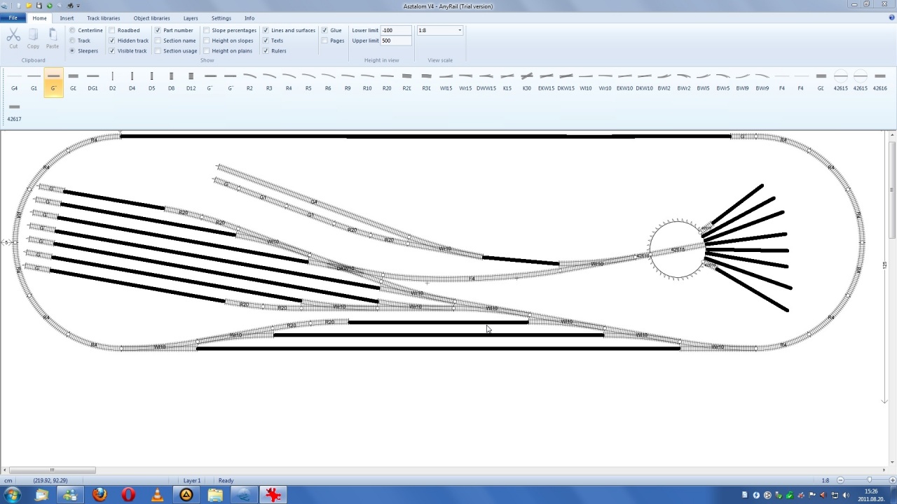

(#6660) Taurus1047 hozzászólása
Aug 21, 2011 |
Hello mindenki!
Remélem jó helyen kérdezek, terepasztal építés előtt állok és véleményre lenne szükségem. Az alább mellékelt pdf-ben van a terv a vázról amire egy 8mm vastag OSB lap kerülne. a kérdés, elég merevséget tud nyújtani ez a váz vagy valahova kell még merevítő? Méretek a rajzon, köszi a válaszokat. |
(#6661) Taurus1047 hozzászólása
Aug 21, 2011 |
Ez lenne az elképzelés, az előbbi vázból 2 lesz. |
(#6662) SzerNoh válasza Taurus1047 hozzászólására (#6660)
Aug 21, 2011 |
Szia Viktor!
Miből építed meg az asztalod vázát?
várom válaszod!
Gergő |
