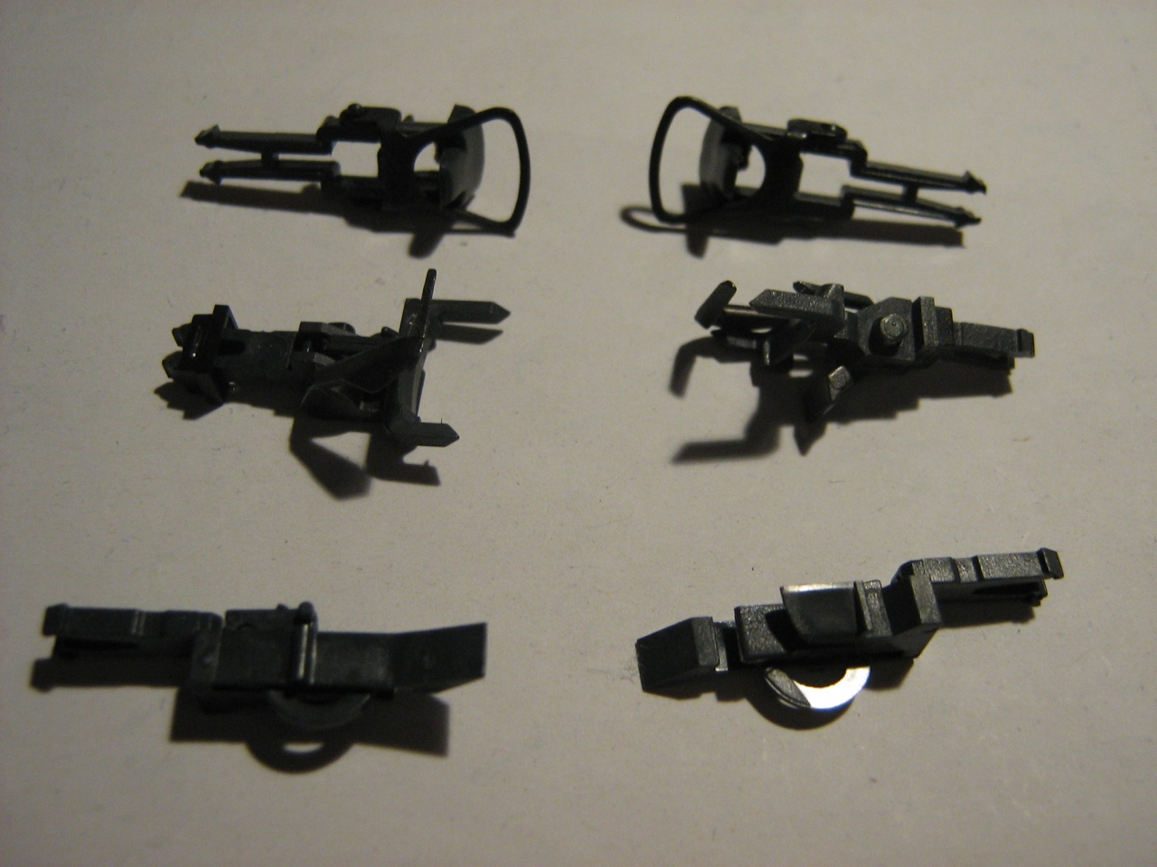

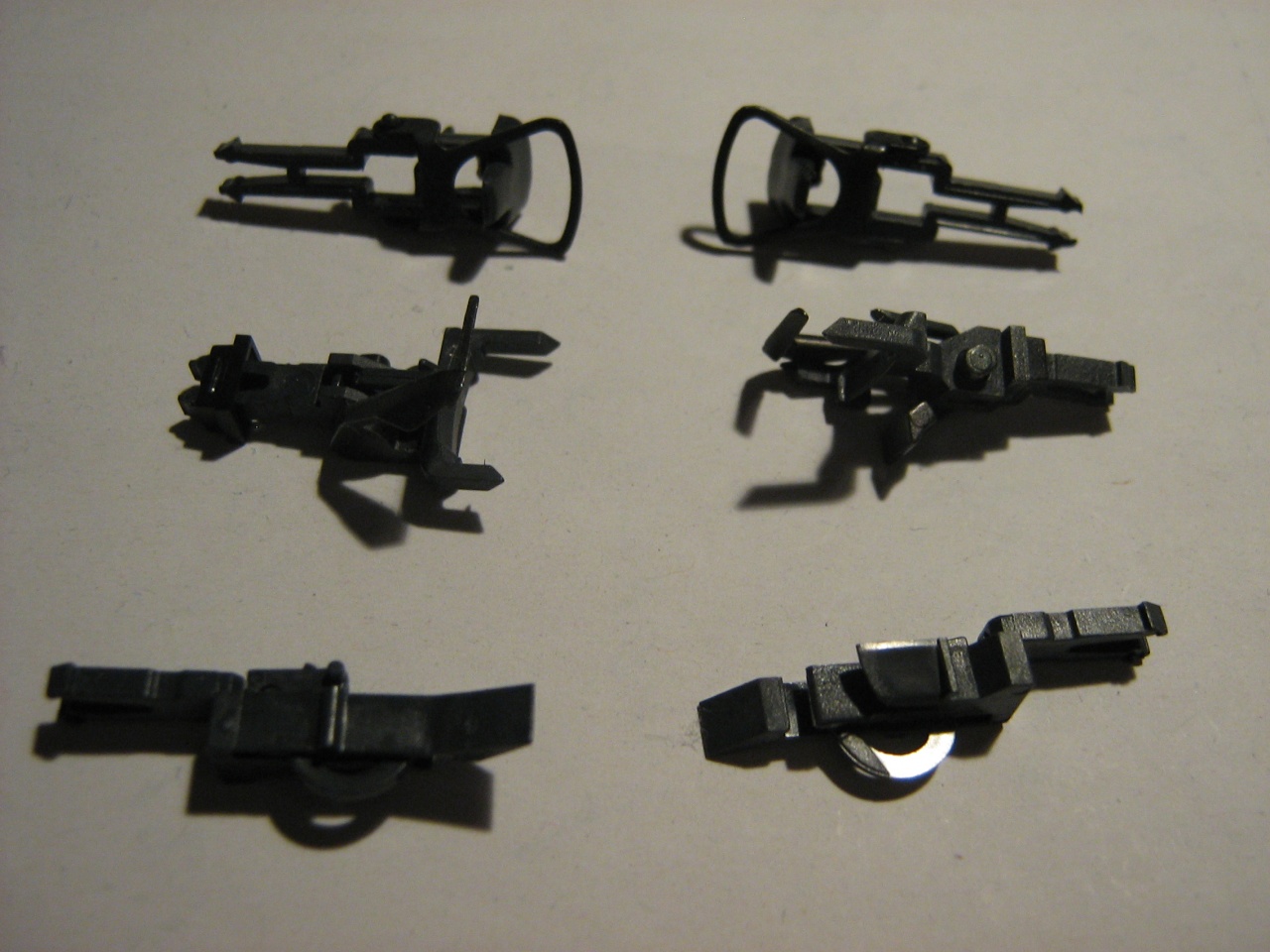

(#4356) balatonperes válasza nagy hoho hozzászólására (#4342) Válasz • Dec 27, 2010

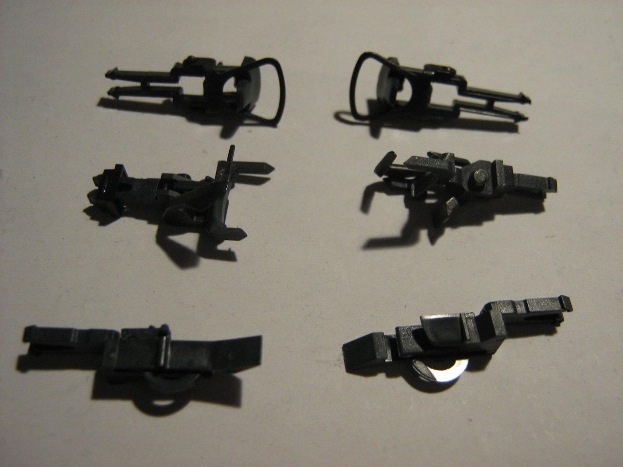

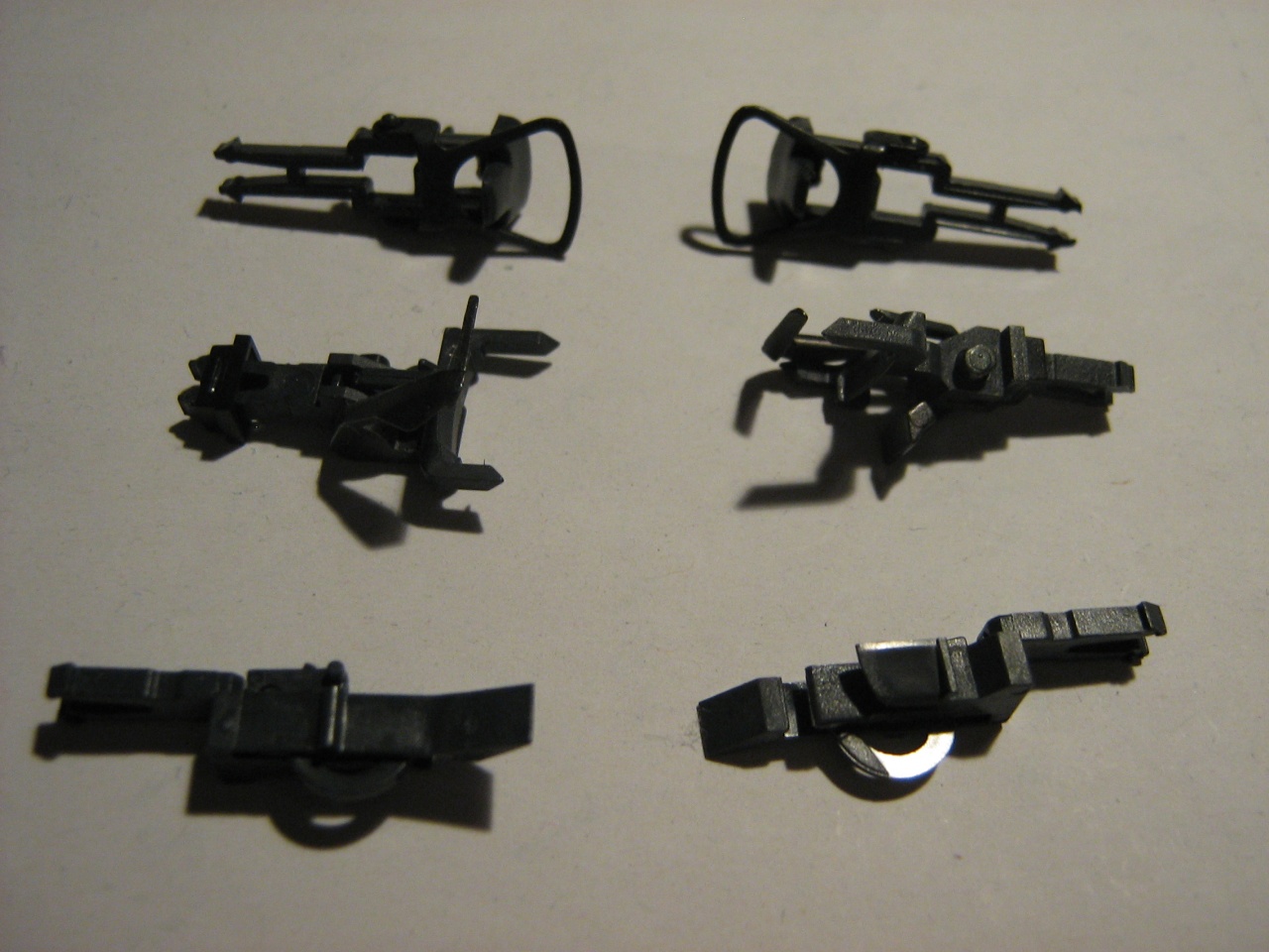

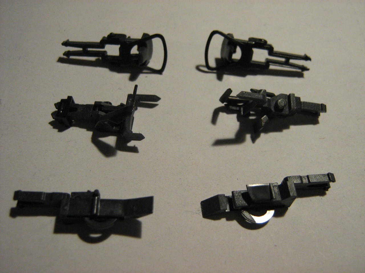

'Első lecke'
Kuplungok,vagy kapcsoló -vonó szerkezetek
A képen a fölső az un. : Kengyeles,vagy hagyományos
A középső az : Univerzális
Az alsó a : Kurz vagy rövid kapcsoló szerkezet
(a fotón lévők Roco által gyártottak)
A kengyeles gyártótól függően picit lehet eltérő ( pl.más ívű a hajlítás)
A folytatásban (kérdés az,mikor tudom kibányászni), megpróbálok Maerklin/Trix és Fleischmann kuplungokat is lefotózni. (na nem leckeként, hanem segítségként!)

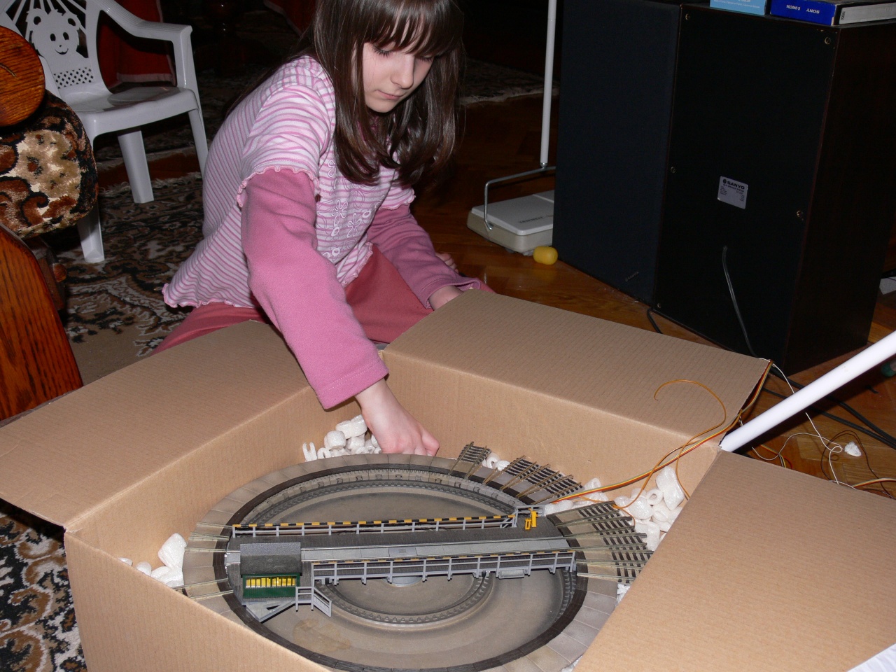

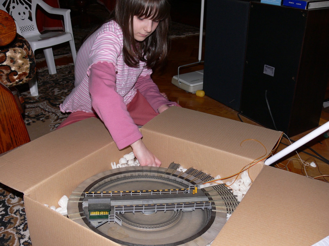

(#4515) kisKirály válasza kisKirály hozzászólására (#4070) Válasz • Jan 5, 2011

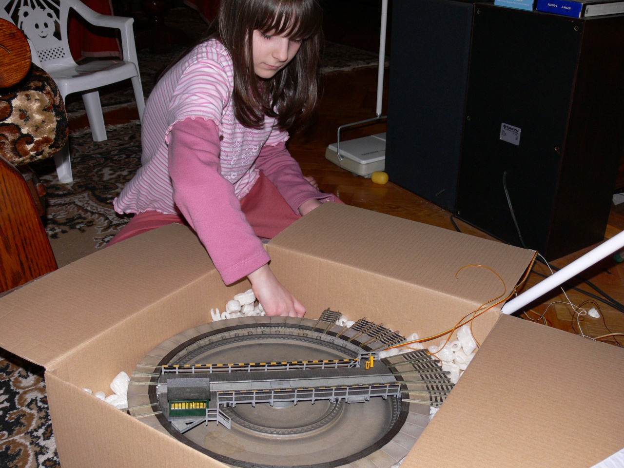

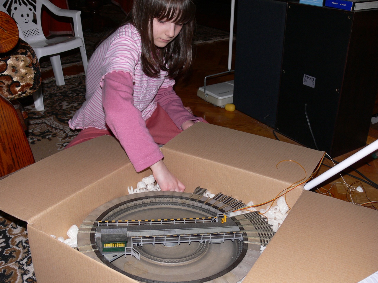

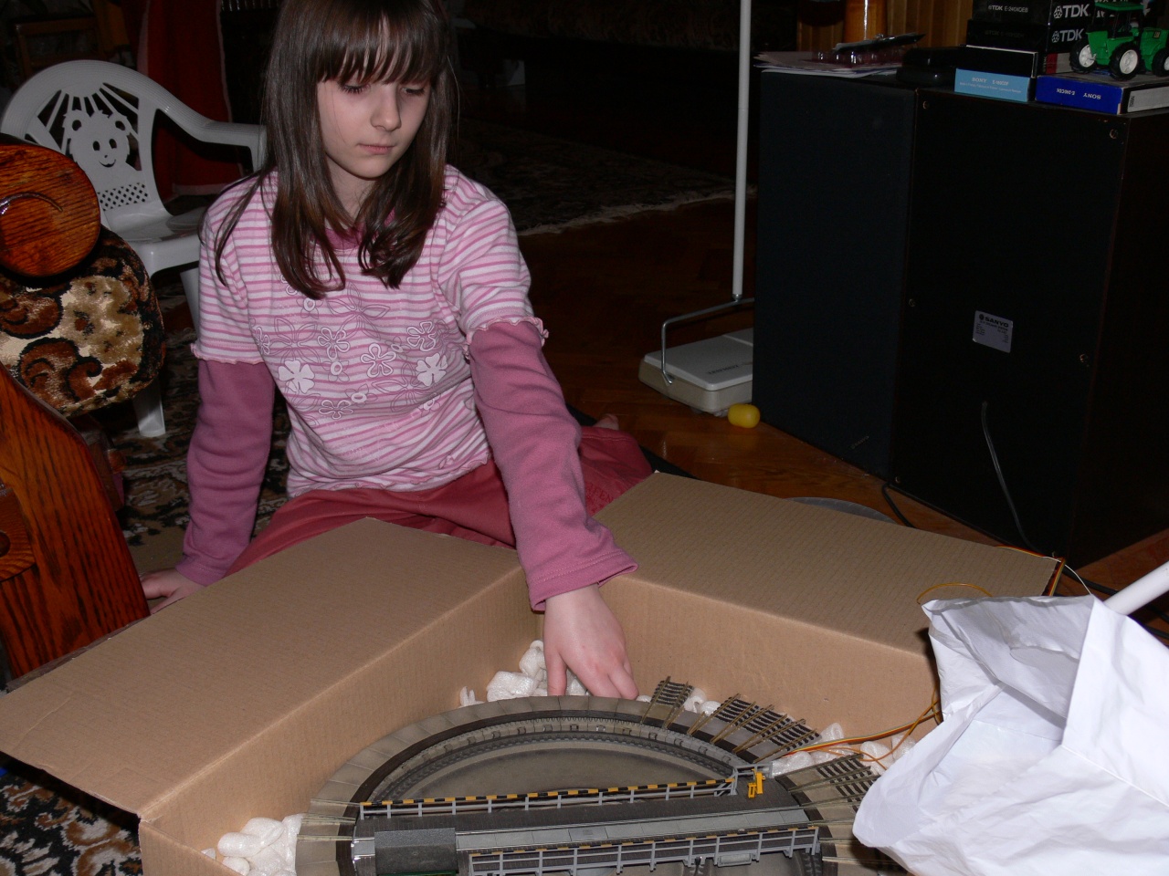

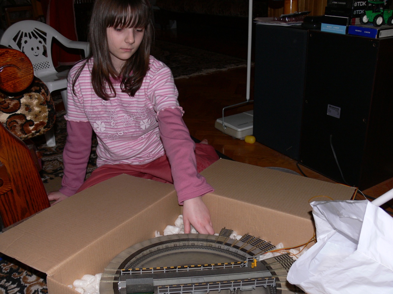

Megérkezett a fordítókoronghoz a "kritikusnak" ítélt alkatrész. A kiképzése a felfogatási pontokon megegyezik, csak a sín anyagában van eltérés. Úgy gondoltam, hogy egy sínszál cserével megoldom az eltérést, de Fle doktorék ügyesen megakadályoztak ebben, mert gondosan bele van a műanyag talapzatba ragasztva a sínszál. Holnapután beáldozom az egyik elemet, és megpróbálom kioperálni belőle. Hátha .....
... és van lelkes segítség is!

Nos, a Fle csoport kétféle fordító koronggal eteti a népet, és az egyik típussal rendelkezzem. De az egyik kereskedelmi egység a másik típusú koronghoz ajánlott kiegészítőt potom pénzért, és arra kérdeztem rá pár héttel ezelőtt, hogy valaki fel tudna világosítani, hogy mi a két kiegészítő elem között a különbség. Ugyanis attól tartottam, hogy a csatlakozási felület nem egyezik. De egyezik, hanem a sín anyaga vagy kivitele nem kóser egymással. Most ezt akarom kirángatni az egyik friss elemből, mert egyenlőre nagyon sárga színe van a friss husinak, és lehet, hogy pár szegecsszámlálónak szemet fog majd anno szúrni, mikor a modulba be lesz építve.
Így érthető, vagy holnap telefonáljak?

Így már értem, és nem lehet hogy megnézed a másik sín fajtáját is a boltban? vagy 1 sín már nem oszt nem szoroz
Amúgy gratulálok a korongodhoz! Mikor látom kiállításon??

Ki ez a tünemény lelkes segítőtárs, ha nem vagyok nagyon indiszkrét? Csak nem a lányod? Akkor Csuklótól tartsd NAGYON távol!

Nos, a rángatásból nem lett semmi. Illetve lett, csak nem én rángattam, hanem belőlem. (én csak rángatóztam a fogdoki gyökérnyűvője alatt)
Nem kell boltban nézelődni. Van itthon pár tíz méter roco és tillig sín is. A tillig ráadásul barnásított, az tökéletesen megfelel a célra.
A korong egy önálló modulon lenne egy 15 állásos körfűtőházzal egybeépítve, de szeretnénk tanácsot kérni a fűtőház összeszerelésével kapcsolatban, mert megakadtunk egy pontnál, és Petikével rátok is gondoltunk, mint problémamegoldó emberkék.
Egyhamar biztosan nem látod, ugyanúgy, mint a H0 modult, mert még nem tudnám hol tárolni, ha elkészülne. A leendő helyén még víz van, jobban mondva jég.

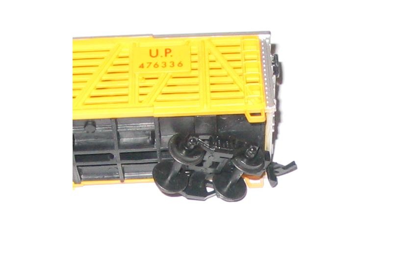

(#4598) Matyi hozzászólása Válasz • Jan 9, 2011
Hello!

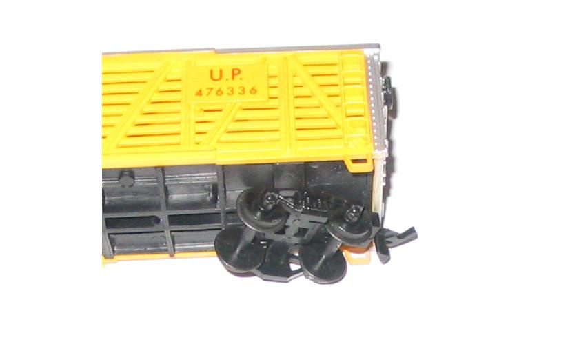

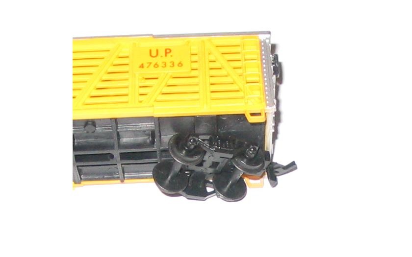

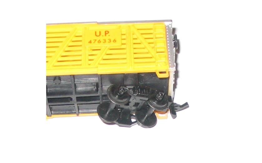

Vaterán vettünk egy amerikai állatszállítót, valami alapszetből lehetett, és igen fura kapcsolja van!
Nem ROCO-s hanem oldalról kell behajtani4
Nos, ki kéne cserélni egy ROCO-ra de ahova be kéne tenni az újat, oda nem megy be, mert az amerikai szabványnál kisebb a hely ahova be kellene tenni!
Tud valaki segíteni?
Üdv.:Matyi
Ui.:Remélem érhető voltam

(#4656) Matyi válasza Abs hozzászólására (#4627) Válasz • Jan 12, 2011

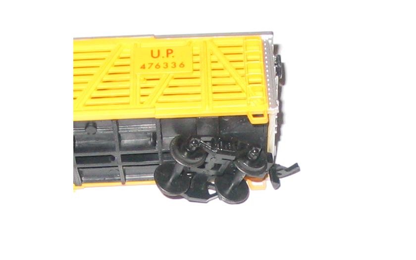

Ez lenne az!
Gondolóm, a ROCO-s csatlakozót meg tudjátok milyen
SZóval, nem is tudom, hogy mi legyen szegénykével :S
Ha kell, akkor alulról is tudok egy képet csinálni, csak ezt a karácsonyi képek közül vágtam ki, mert több volt együtt
(#4657) Abs válasza Matyi hozzászólására (#4656) Válasz • Jan 12, 2011
Alulról kéne kép, hogy lássam, mennyi hely van ott. Többféle kapcsolót is be lehet építeni, a kérdés, hogy melyik fér be.
Abs
(#4663) Misi Misi válasza Matyi hozzászólására (#4656) Válasz • Jan 12, 2011
Ezt a kapcsoló fajtát gyakran alkalmazzák az amerikai vonatoknál nemcsak a Mehanonál, hanem a Bachmann, Athearn és más gyártóknál is. A kuplungot nem hiszem hogy ki tudod cserélni Rocora vagy másmilyenre, mert máshogy van kialakítva a foglalata és csatlakozása.
Vagy vegyél egy Roco kuplungot, és ragaszd bele a foglalatba, vagy inkább vegyél még néhány mehanó teherkocsit, az se baj ha sérülteket, csak a kerekükön legyen a Rocoval kompatibilis kuplung. Szerintem így jobban jársz.
Arra figyelj, hogy a zsámoly pont ugyanilyen legyen, mert van két-három féle Mehano zsámoly ezekhez a kocsikhoz, és nem lehet mindegyiket mindegyik kocsira felszerelni, mert a kanyarokban súrolni fogják a kerek az alvázat
Misi
(#4670) Matyi válasza Misi Misi hozzászólására (#4663) Válasz • Jan 13, 2011
Rendben, köszi, ha látok, lecsapok

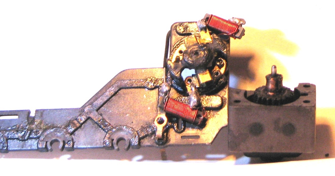

(#4775) nagy hoho hozzászólása Válasz • Jan 21, 2011

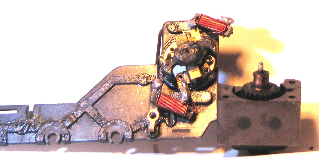

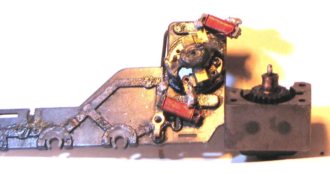

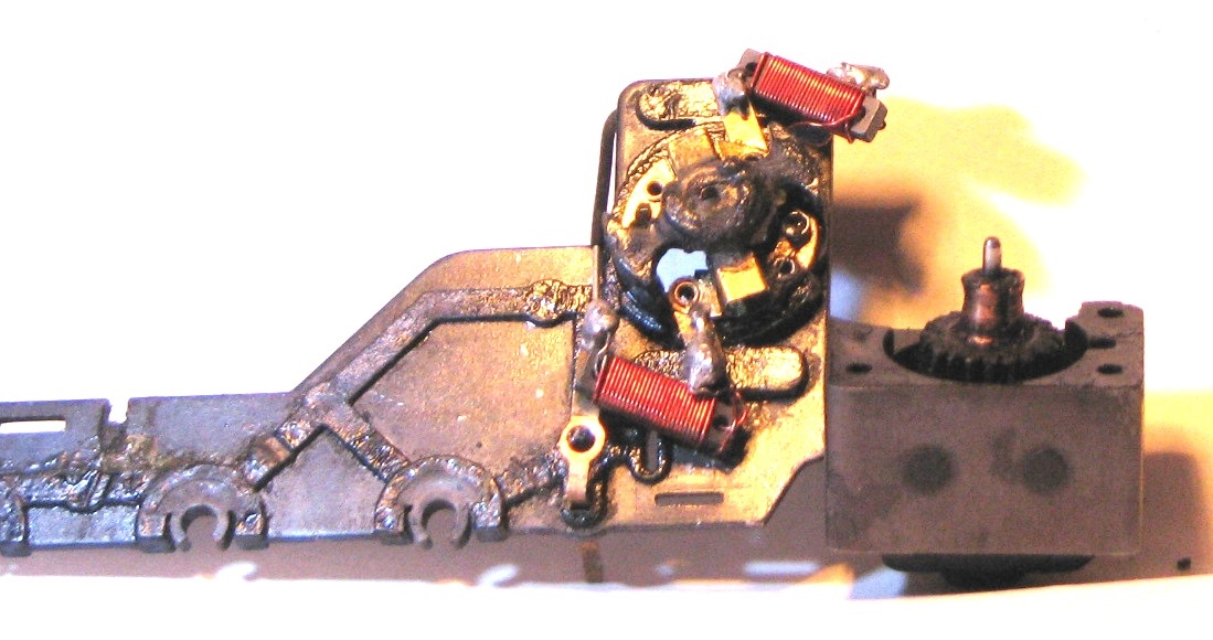

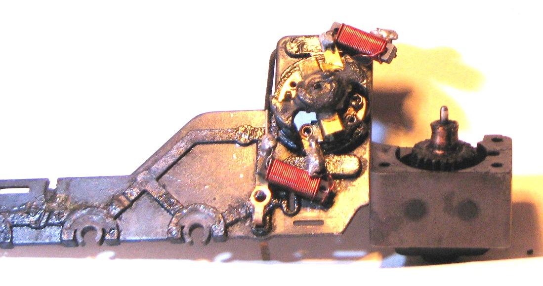

Gyanútlanul vettem egy aukciós oldalról egy BR 55 tip. mozdonyt. Az eladó írta, hogy nem működik de jól nézett ki a fotón, így bele szaladtam. A motorja teljesen halott. Hiányoznak a szénkefék,a kommutátor homorúra van kopva. Annyi zsír volt benne mint egy felnőtt mozdonyban.Azt szeretném kérdezni, hogy hol lehet ilyen motort kapni.

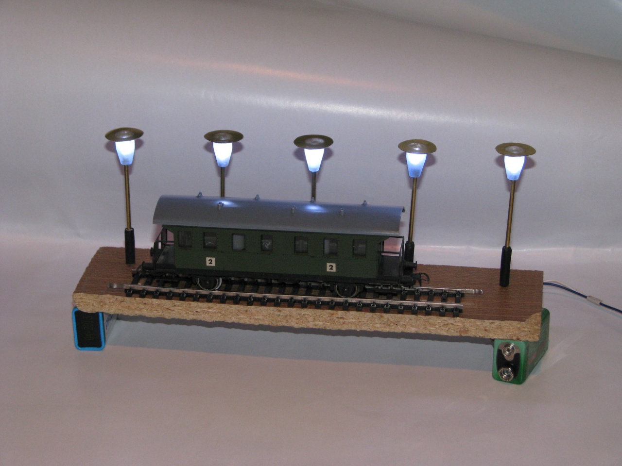

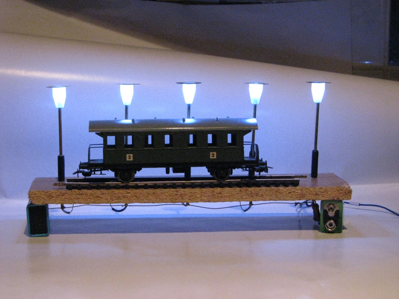

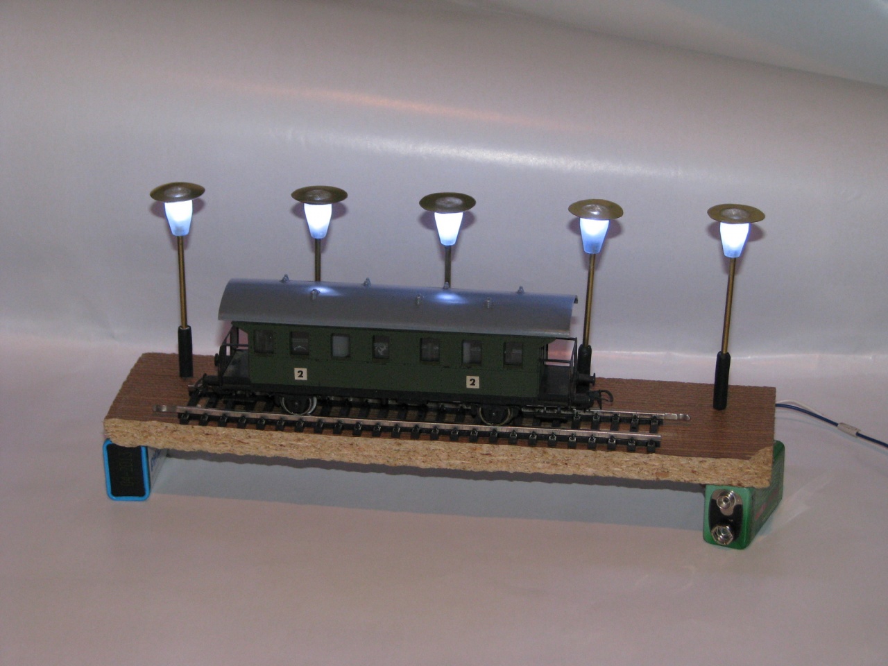

(#4791) nagy hoho hozzászólása Válasz • Jan 22, 2011

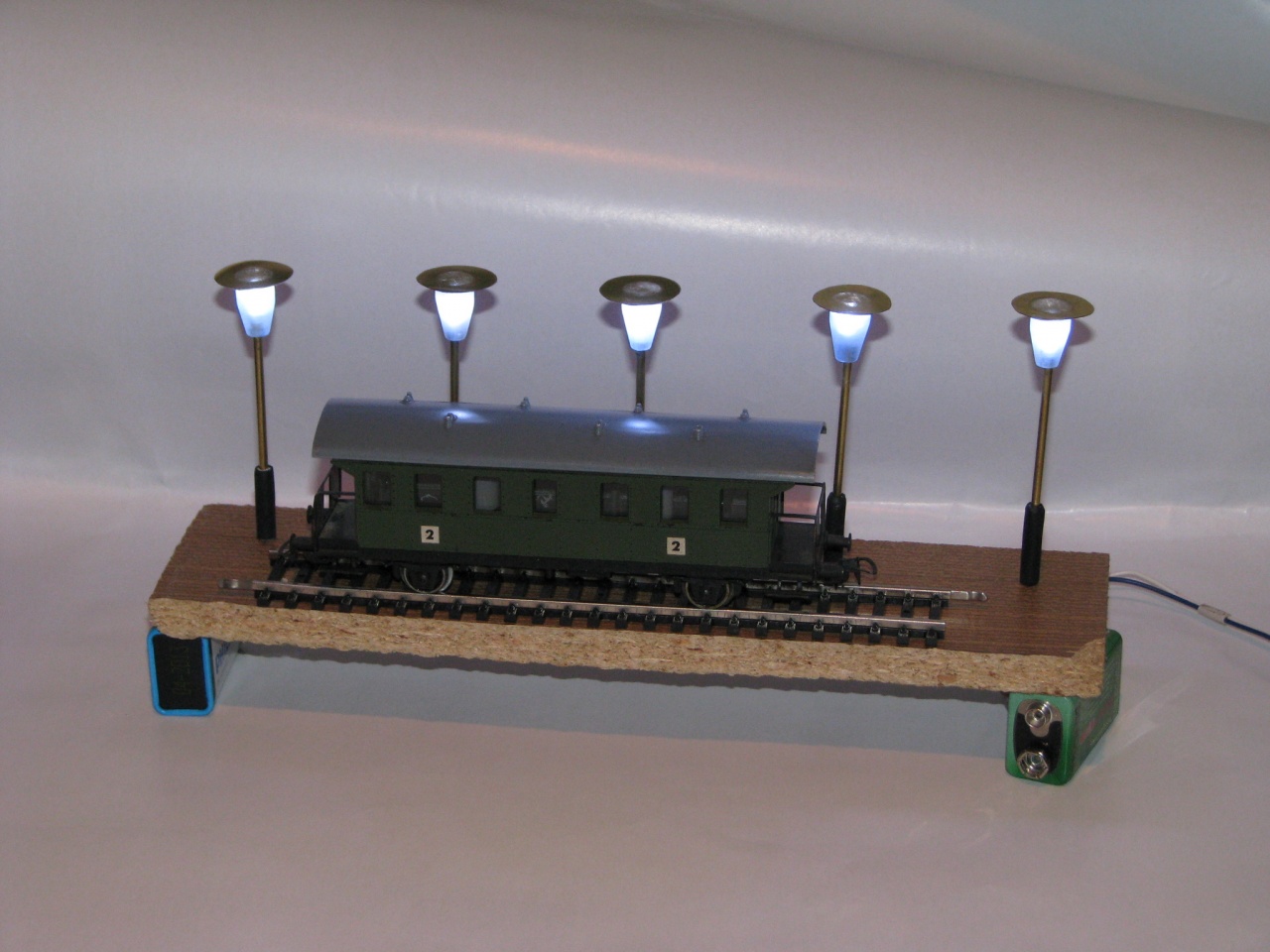

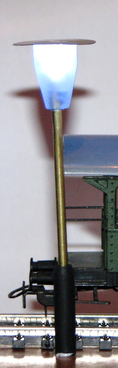

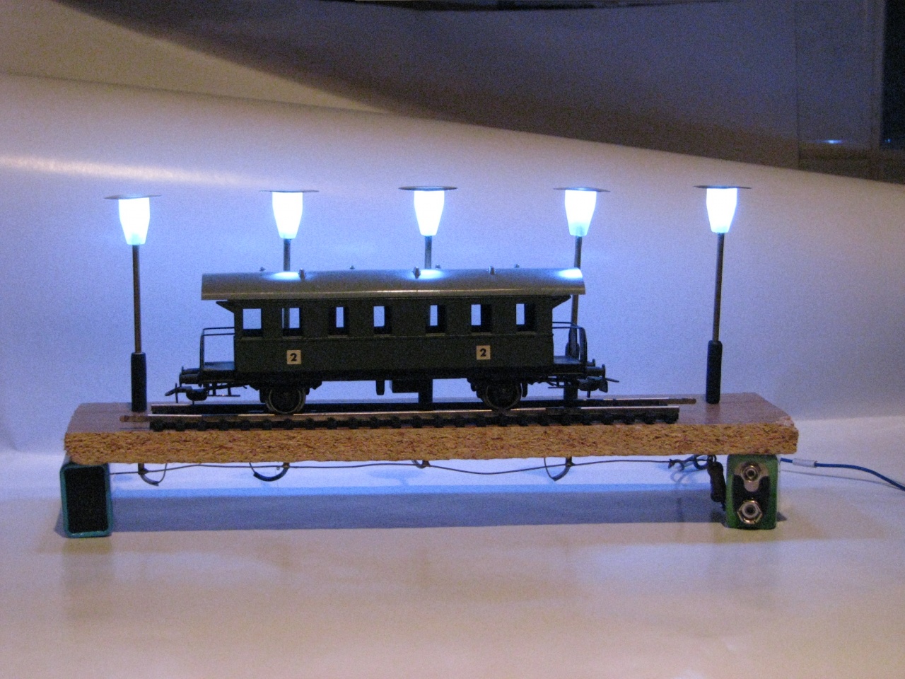

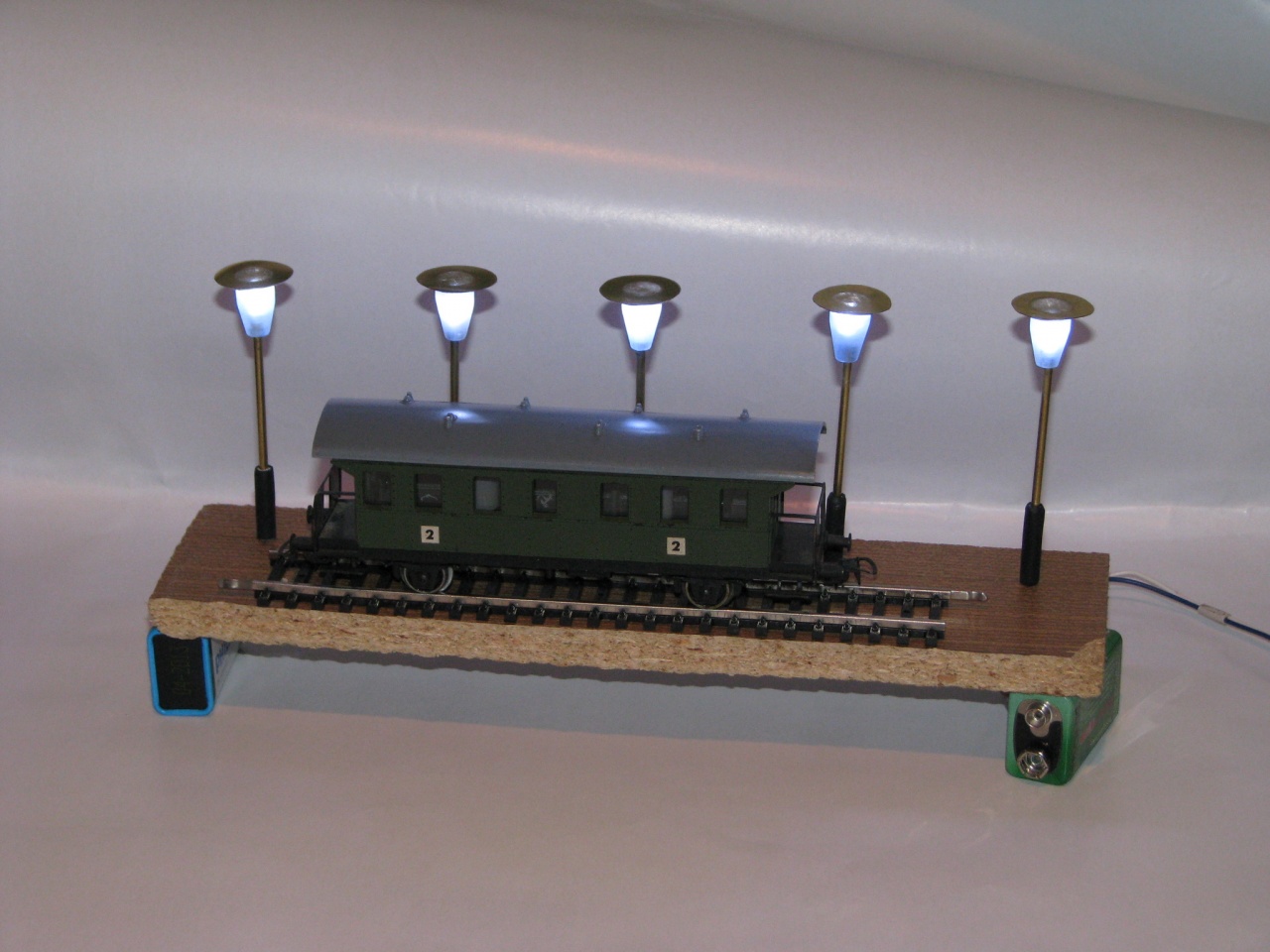

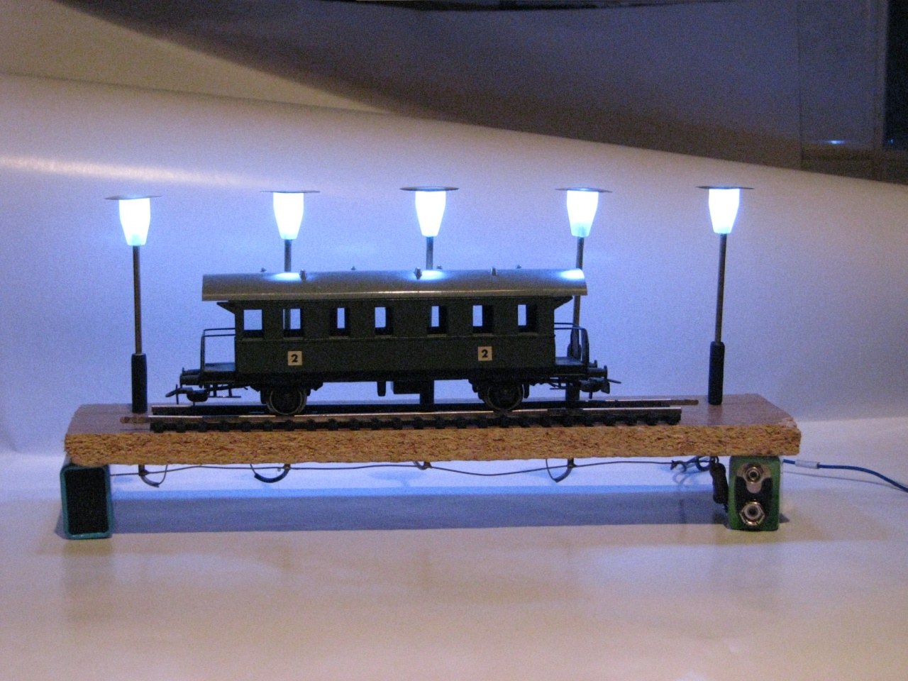

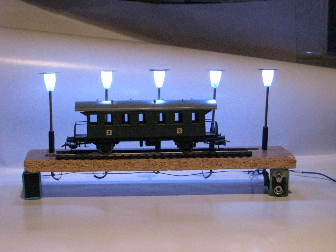

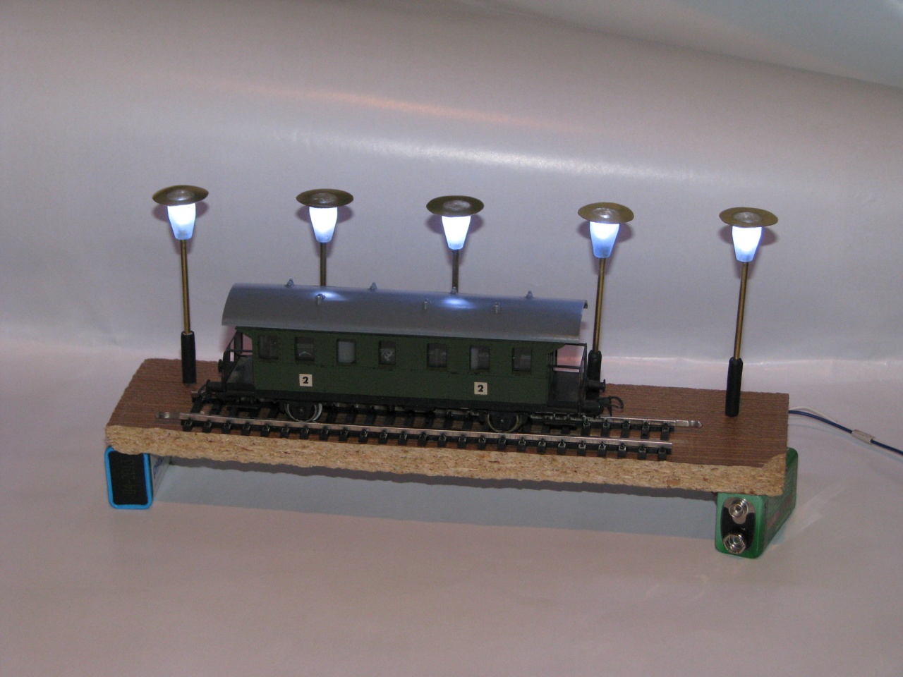

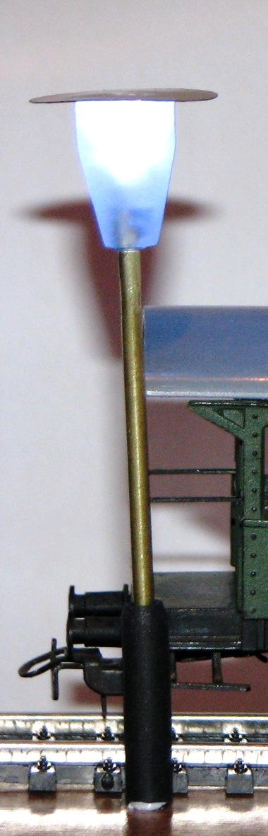

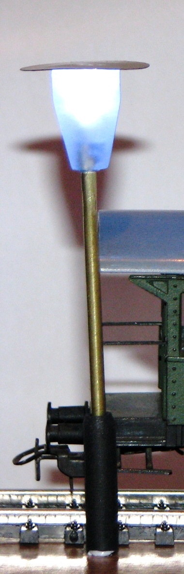

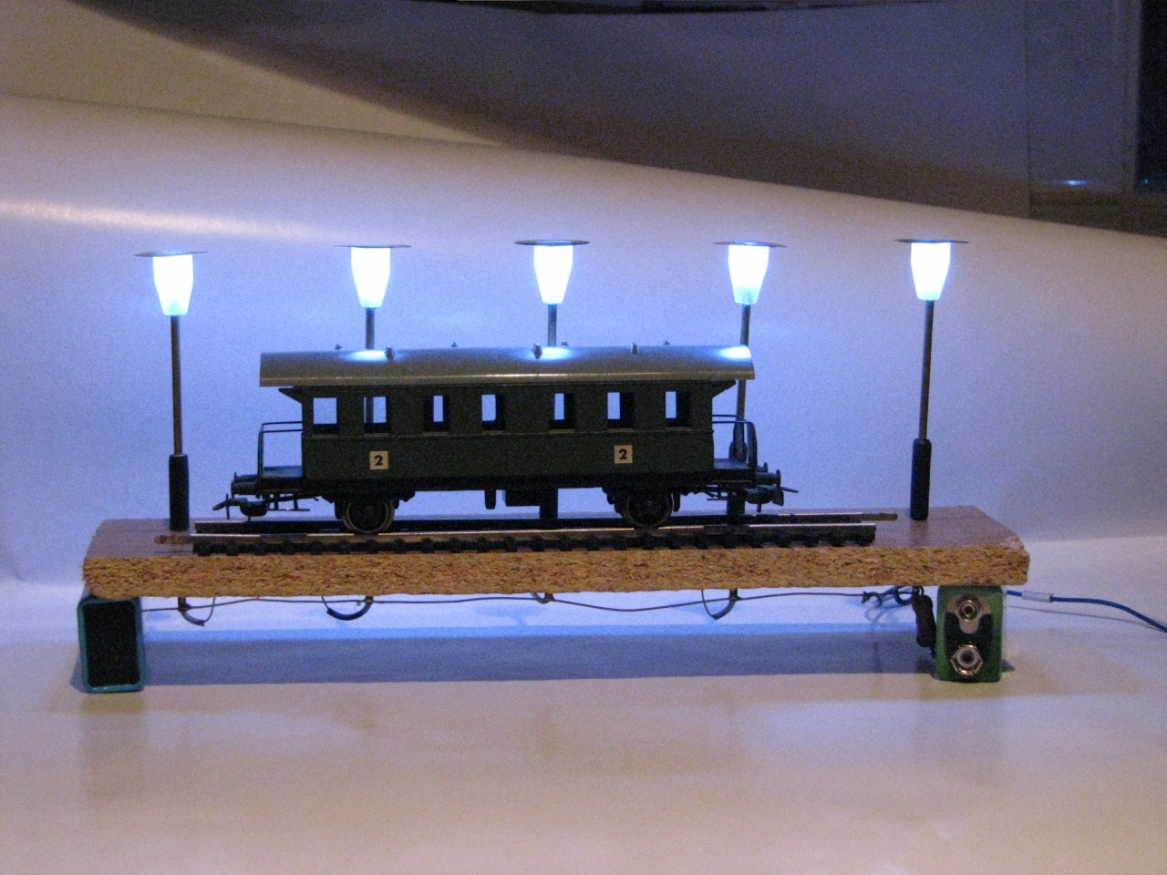

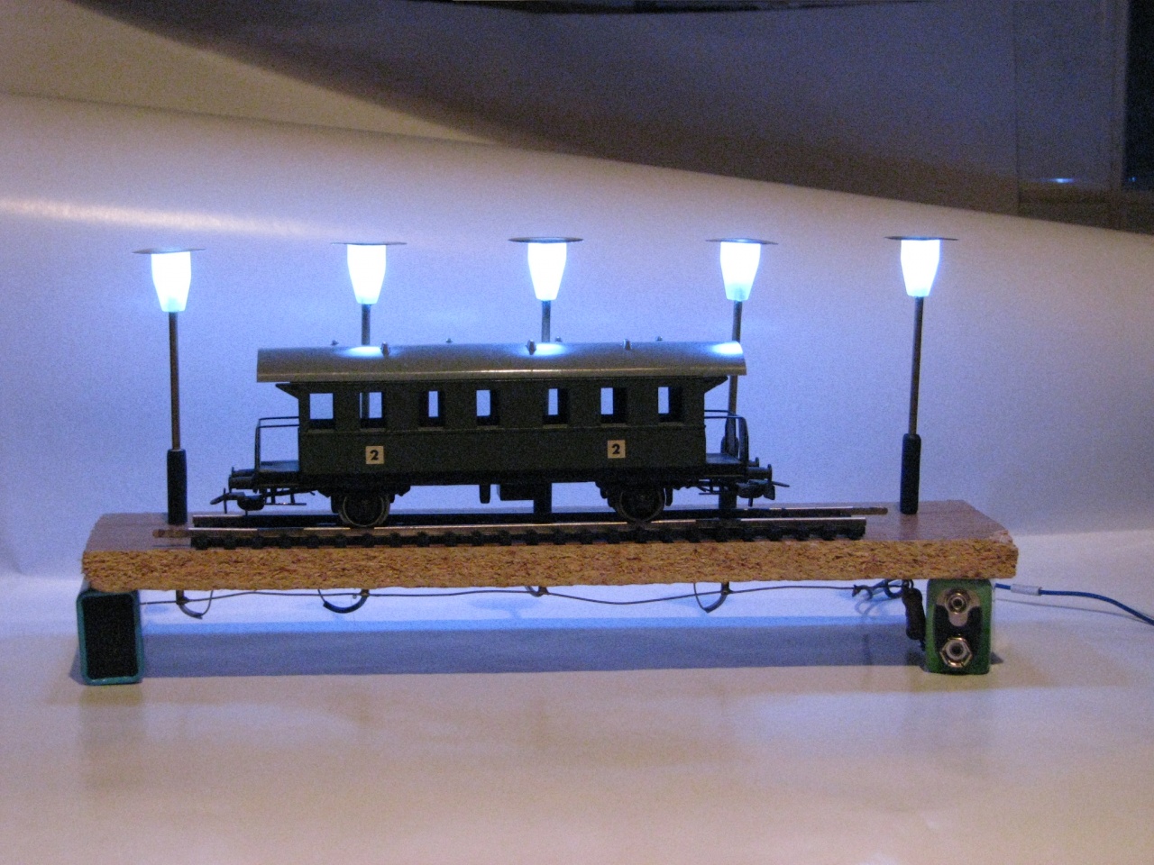

Kimentem az állomásra lemértem az egyik kandelábert és készítettem 5 db-ot.

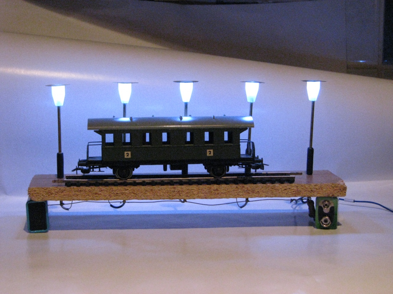

(#4792) nagy hoho hozzászólása Válasz • Jan 22, 2011

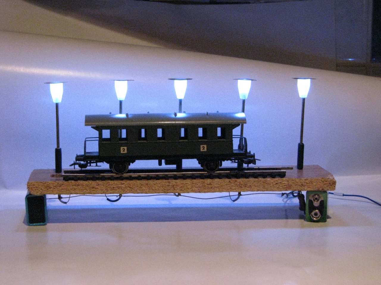

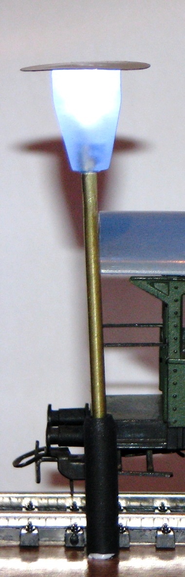

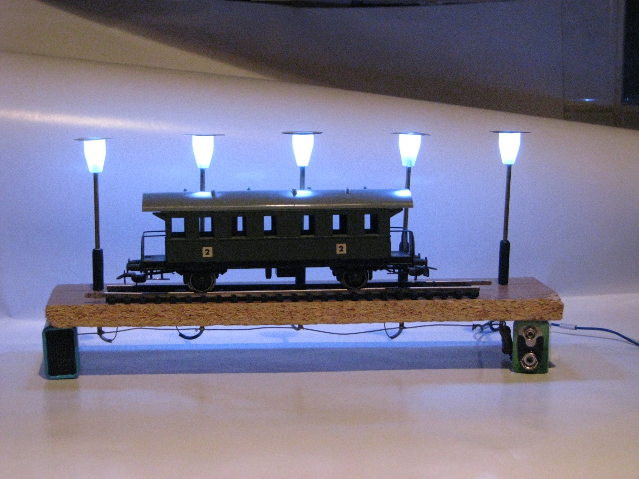

Még egy kép.
(#4798) SzerNoh válasza nagy hoho hozzászólására (#4792) Válasz • Jan 23, 2011
Nagyon jól nézz ki!
Hogyan készítetted? ha meg szabad kérdezni, nagyon jó!
(#4806) Antal Miklós válasza nagy hoho hozzászólására (#4775) Válasz • Jan 23, 2011
Szia, most látom, hogy mibe futottál bele.
Forgórészem van, azt tudok Neked adni, de sajnos itt a csapágytartó, a kefehid is tönkrement, vagy tévedek?
Szerintem jobbal jársz, ha egy teljesen uj motort teszel bele:
ha van esetleg egy rossz CD meghajtód, akkor az abban lévő CD-kidobó mechanika motorja azt bele lehet ide tenni.
lehet, hogy a max sebességet 2-2 diódával csökkentened kell.
(#4807) Frankye válasza SzerNoh hozzászólására (#4798) Válasz • Jan 23, 2011
Erre én is kíváncsi vagyok!
Amúgy hogyan mérted le? Felmásztál? Vagy trigonometria?

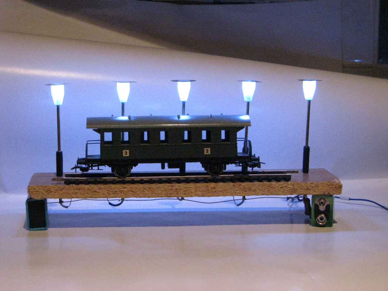

(#4834) nagy hoho válasza SzerNoh hozzászólására (#4798) Válasz • Jan 24, 2011

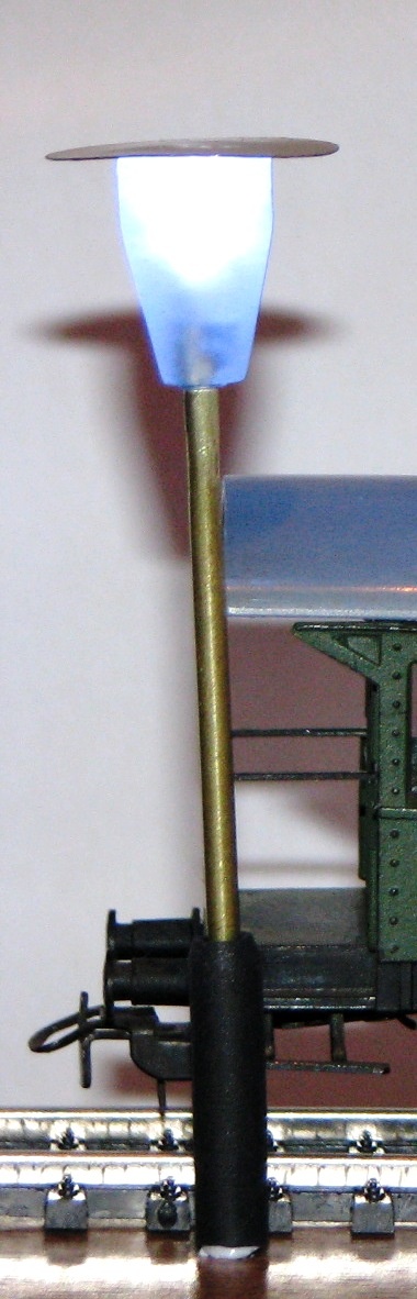

Frankye: A lemérése úgy történt, hogy az állomáson az oszlop mellé álltam és kinyújtottam függőlegesen a kezemet. Én a középső ujjammal így 2,2 m elérek. Egy vastag filccel megjelöltem, majd törtem egy vékony botot és eltávolodtam az oszloptól vagy 25 méterre. Ott még láttam a jelölést. A botot függőlegesen tartva a tetejét a filc jelölésre állítottam a hüvelyk ujjamat pedig a oszlop aljára. Tehát ez a darabka bot 2,2 méternek felel meg,ezt kevés híján 3 szor tudtam rámérni. Így adódott,hogy az oszlop kb 6,5 m. Mindezt az állomás főnök aggódva figyelte. Aztán lemértem a vasúti átjáró fénysorompóját is. Most azt fogom elkészíteni. még le kell mérnem a félsorompót is de az nincs nálunk.
A lámpa búra 10 mm- es plexi rúdból van esztergálva, majd az alsó, kisebb átmérőjű vég felől 3,5 mm fúróval be van fúrva 6 mm hosszan. A fehér led hossza elvan köszörülve és a perem is. Egy 2 mm vastag golyóstoll betétből a tinta denszesszel kimosva. A led lábai levágva 6 mm hosszra és az anód hozzá forrasztva a csőhöz függőlegesen. Előtte a másik lábat egy kicsit megtörve arra vékony vezetéket forrasztva, mipolánnal szigetelve és a csőben kivezetve a másik végéig il.l kicsit hosszabban. A ledes csővég betolva a lámpabúra fúratába és ragasztva.A lámpa teljes magassága 7,4 cm.
Az vastagabb alsó rész egy darab mipolán + zsugorcső. A toll betét olyan hosszú, hogy átér a terepasztalon. Egy 2.2 mm-es furatot kell az asztalba fúrni és abban fixen áll. A búra tetején a tányér a bonbon megy dobozában található vékony vákuum szívott tálcából lett kivágva, előnye, hogy tükrösített így jól vissza veri a fényt lefelé.
Na ilyenkor szokták ide írni, hogy aki eddig elolvassa annak fizetek egy sört. Egy kérdése, lenne nekem is: nincs valami vasúti irodalom amiben meg vannak a méretek szakrajz szerűen?
(#4835) nagy hoho válasza Antal Miklós hozzászólására (#4806) Válasz • Jan 24, 2011
A csapágy és a kefehíd nagyjából épségben van, bár az egyik keferugó is hiányzik. Veszek egy motort inkább, nem kínlódok. Tiszafüred környékén szokott börze lenni?
(#4836) Frankye válasza nagy hoho hozzászólására (#4834) Válasz • Jan 25, 2011
Akkor sorjában:
Jól saccoltam, hogy "kimatekoztad" a méretet, bár nem trigonometriai alapon, ahogy gondoltam, de végül is a mérésed így ötletes.
A kivitel úgyszintén igen ötletes. Ha nem vagyok indiszkrét: A búra és a LED esztergálását Te végezted? Hogyan? Gondolom, van esztergapadod, de ilyen pici méreteknél ez nem kis (ill. pont, hogy nagyon is kis) munka!
A bonbonos alja remek ötlet!

(#4838) cs.csaby válasza nagy hoho hozzászólására (#4834) Válasz • Jan 25, 2011
Nagyon tetszik az ötlet!
A golyóstoll betét szerintem zseniális

(#4851) nagy hoho válasza Frankye hozzászólására (#4836) Válasz • Jan 25, 2011
Van egy műszerész esztergapadom.A keresztszán bármilyen szögben állítható, így könnyedén lehet kúpot esztergálni vele. Most készítek egy gépparkot vasútmodellezéshez. Az asztali fúrógép már régebben elkészült. Ma a kőfűrészt csináltam 50 x 1 mm-es fűrésztárcsával, PWM szabályzóval. A habvágó is tervbe van véve mert találtam a tűzépen 50 mm vastag nagyon kemény polisztirolhabot, alagútnak,hídnak stb.
