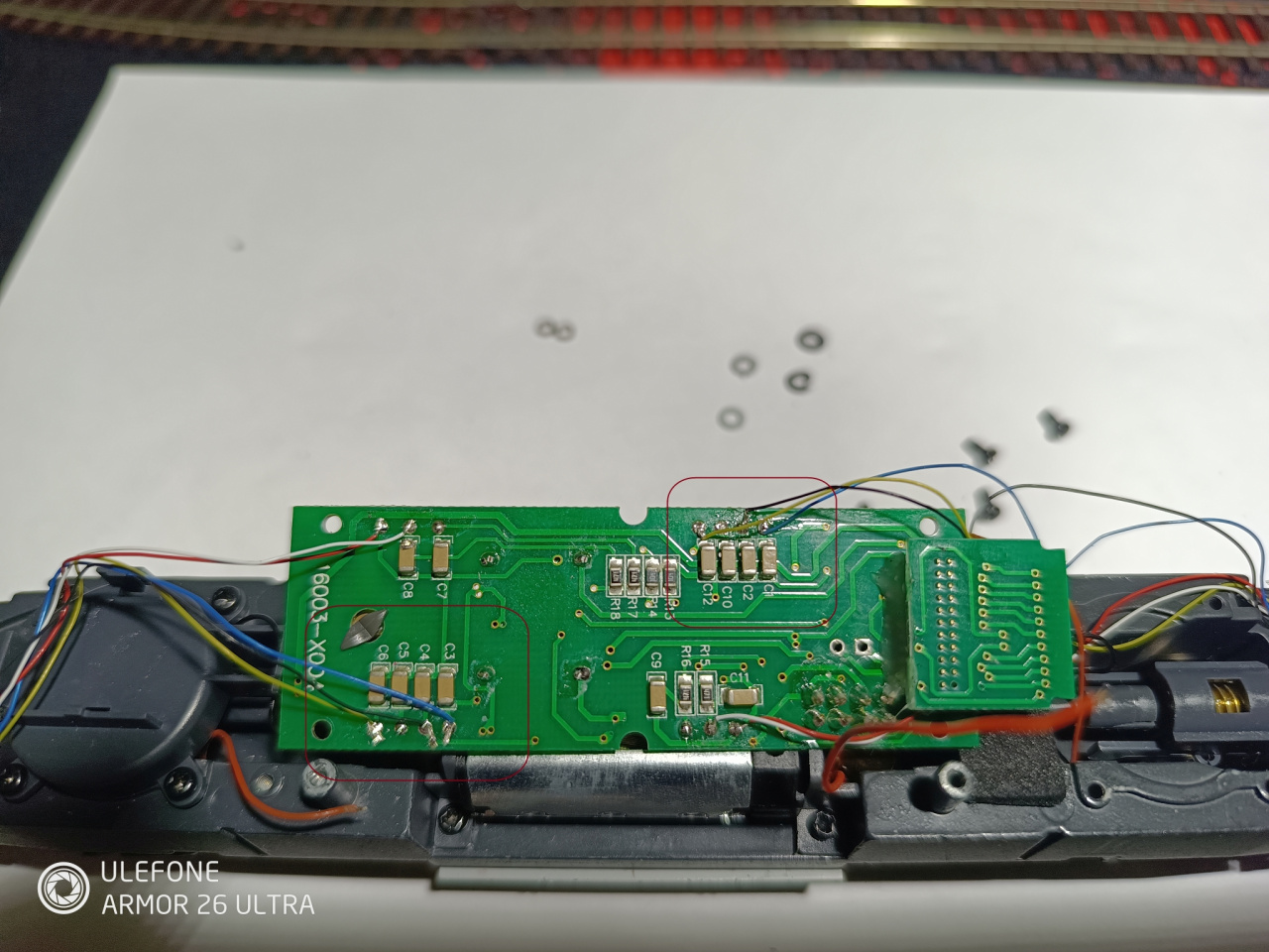

Igen a csiga (spirál) amire gondoltam, csak nem voltam a nevében biztos. Azt teszteltem, hogy forog-e leszedve a kardánt róla, és kis fogóval tudom kényelmesen fordítani csak áttét miatt a kereken az nem annyira látszik, viszont amikor először összeraktam kb 10 másodpercig hajtott mind a négy tengelye a mozdonynak, csak utána elcsúszott a lassú sebességtől szintén.
Most szét szedtem ismét csak, leforrasztani nem tudom jelenleg a kábeleket róla, és amikor összeraktam akkor ismét pár másodpercig jó volt. Videót is próbáltam róla csinálni, ahol már annyira nem látszik mert addigra szétesett előtte a hajtás ismét, viszont a kerék még pont megmozdult és nem kattogott vagy bármi.
Csigáról videó. Megnéztem továbbá még a gömbcsuklót is, ezt tudtam fotózni róla. Lehet az ütéstől szétnyílhatott (képet csatoltam)? Most nincs itthon ragasztóm, de ezzel megoldható lenne? Elvégre néha hajt egy picit de utána lecsúszik a tengelyről és utána csak forog el rajta. |

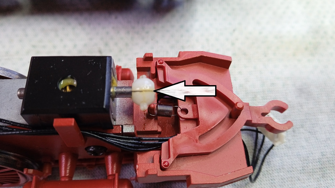

(#71909) csíkosháTTú válasza PikoDCC hozzászólására (#71899)
Máj 28, 2025 |
Az ilyen korú ROCO modellek esetében ez tipushiba.
Általában meg lehet javítani:
- Ki kell venni a forgóváz tetjéről a csigát mindenesül.
- Egy alkalmas csipesszel óvatoan húzd le a tengely végéről a kardánt fogadó kis bütyköt. Vigyázz, el van repedve, ez a hiba!
- Töröld át benzinnel, hogy ne legyen zsíros, a tengely végét, és cseppents egy csepp benint a lehúzott mis bütyök furatába is.
- Töröld át papírtörlővel, vagy várd meg, amíg a benzin elpárolog.
- Jobb minőségű, lehetőleg gél állagú pillanatragasztót egy fogpiszkáló hegyével vigyél fel a kis bütyök furatába.
- Óvatosan húzd vissza a megtisztított tengelyvégre úgy, hogy a tengely vége ne lógjon túl a bütyök furatán, szintben legyen a tengely végével a bütyök széle.
- Hagyd pár másodpercig, hogy a ragasztó rendesen megkössön.
- Szereld vissza a meghajtást a forgóvázra, és ne felejtsd el a lemosott zsírt pótolni, vagyis kend meg a tengelyfészkeket!
Készen vagy, jöhet a próbamenet, általában sikeres a beavatkozás. |

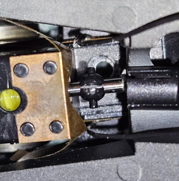

A fényképen tisztán lehet látni, hogy a hajtócsiga tengelyén a kardánt fogadó műanyag elem el van repedve. Nincs teljesen kettétörve, csak el van repedve. Az első két fordulatot még átviszi, után elkezd elforogni a műanyag elem az acél tengelyen.
Az ilyen korú ROCO modellek esetében ez tipikus hiba. Nagyon-nagyon ritka eset, hogy a csiga alatt valamelyik fogaskeréknek baja van a hajtásláncban. Ha igen, akkor a csiga nem áll meg, hanem lelkes és hangos daráló hanggal jelzi a modell, hogy a csiga alatt az első, vagy a második fogaskerék egy, vagy több foga a nyári szabadságát tölti, ahelyett, hogy a helyén lenne. |

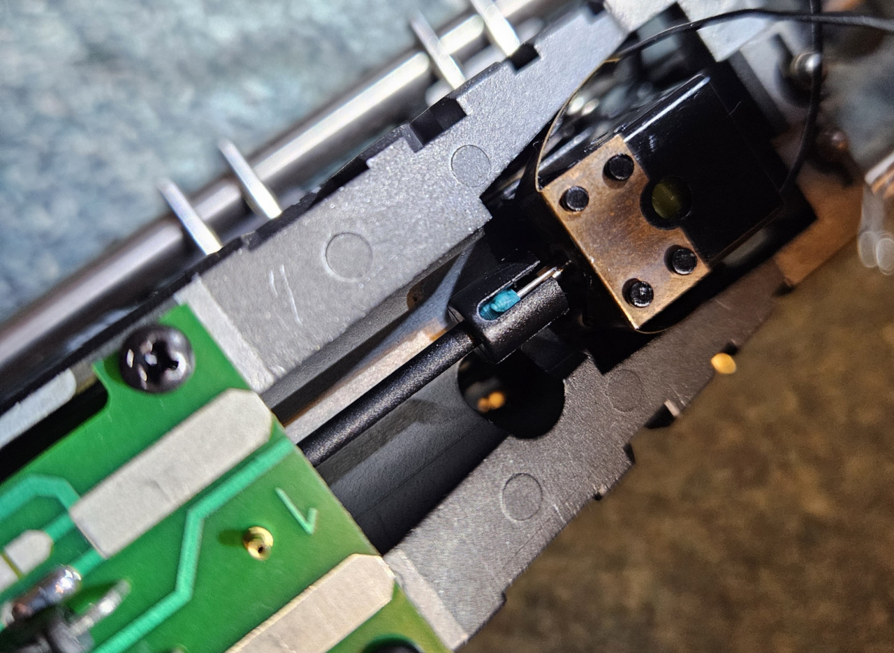

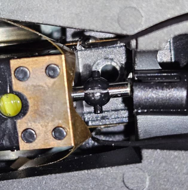

(#71926) PikoDCC válasza csíkosháTTú hozzászólására (#71909)
Máj 28, 2025 |
Köszönöm a leírást. Majd jövőhétre beszerzek ragasztót meg zsírt is. illetve oldószernek is szerzek kis benzin, hogy le tudjam majd mosni a tengelyről a régi kenőanyagot.

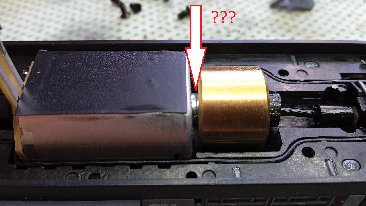

Van valami javasolt zsír típus a fogaskerekekhez? Néhol olajozást olvastam a hajtásra, több helyen zsírt, vegyíteni viszont nem biztos jó ötlet. Piko és Roco egy két leírásában is olajozást írtak régen, de egyébként zsír volt a fogaskeréknél. Akkor vennék belőlük, hogy többi mozdonyt is ha kell tudjam zsírozni, illetve tisztítani akár.
Illetve lehet egyszerűbb lenne egy pótalkatrészt rárakni a tengely végére, ha nem kötne meg a ragasztással.
etwg
Azért áll meg a csiga hirtelen, mert alig van kapcsolata a gömbcsuklóval. Egy két pozícióban még fogja és lassú sebességnél forog is ha szerencsésen állítom meg a tengelyen, de alap esetben a tengely tetején elforog. Tegnap azért is írtam, hogy néha 1-2 másodpercre jó, mint a videóban is látható volt, de sikerült egyszer 10 másodpercig is járatni gond nélkül. A gond hogy menet közben a forgástól elmozdul az egyik irányba ahol már nem tapad a tengelyhez és elpörög felette. Csináltam két videót.
Az első videón egy csipesszel mozgattam a gömbcsuklót, látszik, hogy eleinte fogta még magát majd amint elmozdítottam nagyobb erővel oldalra a tengelyen már nem forgatta a csigát.
A második videón levettem a kardán kapcsolatot a motorral és a videó tetején alig láthatóan, de egy gumival összeköttem egy parkside-s mini fúróval / csiszolóval amit két kézzel kifeszítettem, és látszik, hogy így tökéletesen hajt a csiga mindkét kereken át, nincs semmi elakadás, nincs kattogó hang sem. Szóval tényleg csak a gömbcsukló repedés a gond. A videón a gömbcsuklót eltoltam hogy ne legyen útban, mert eléggé feszíteni kellett a gumit, hogy tapadjon a tengelyhez.

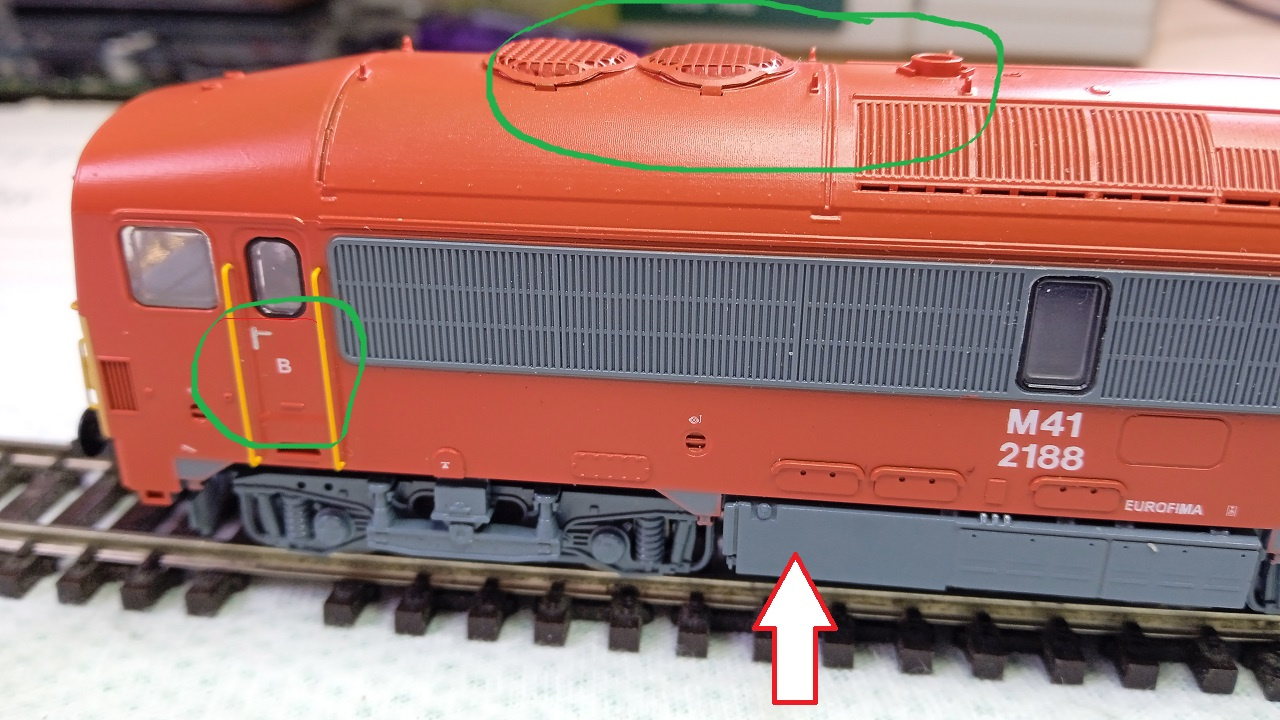

Tudom, megint MTB. Az egy dolog, hogy ebben a modellben is gyenge pont a kardántengelyek perselyének rögzítése a tengelyeken (csiga, motor). De most nem ez a gondom.
Az M41 mozdonynak az 1-es vezetőállása, vagy "A" vezetőállása az azon a végén van, amit a képen az alvázon nyillal jelöltem. Ez eddig jó is. A kaszni is jól van festve, az "A" vezetőállás a ventillátorokkal ellentétes oldalon van. Csakhogy a kaszni meg nem megy fel az alvázra, csak a képen jelölt módon. Vagyis az alváz az DCC üzemben jó irányba meg, és világít, de a kaszni ehhez képest meg fordítva van.
Ez van... |

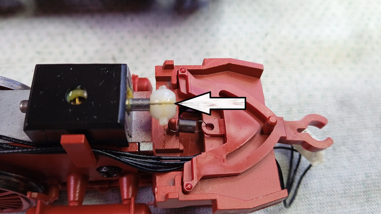

(#71960) csíkosháTTú válasza PikoDCC hozzászólására (#71926)
Jún 3, 2025 |
Csak megnyugvás miatt.
A képen egy ROCO BR01-s látható, konkrétan a 63340 cikkszámú modell mozdonyának az a része, ahol a szerkocsiból átnyúló kardánt fogadja a hajtás. A hibajelenség az, hogy a csatlórudazat akadozik a mozdony futása közben. Az oka a képen látható, ugyanaz a kardánfogadó "bütyök" acéltengelyen, réz csigával, mint a BR101 modellben. És ugyanúgy el van repedve, elforog a tengelyen, nem képes megfelelő nyomatékot átvinni a kerekekre. |

Pontosan erre hivtam fel a figyelmet korábban is - ha akadozik a kerék - bármilyen okbol ( nálad a csatlok miatt ) , pontosan a gömbcsuklö megy tönkre. Ezért kell elsösorban a mechanizmust mindig megvizsgálni. |

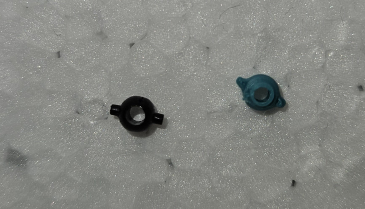

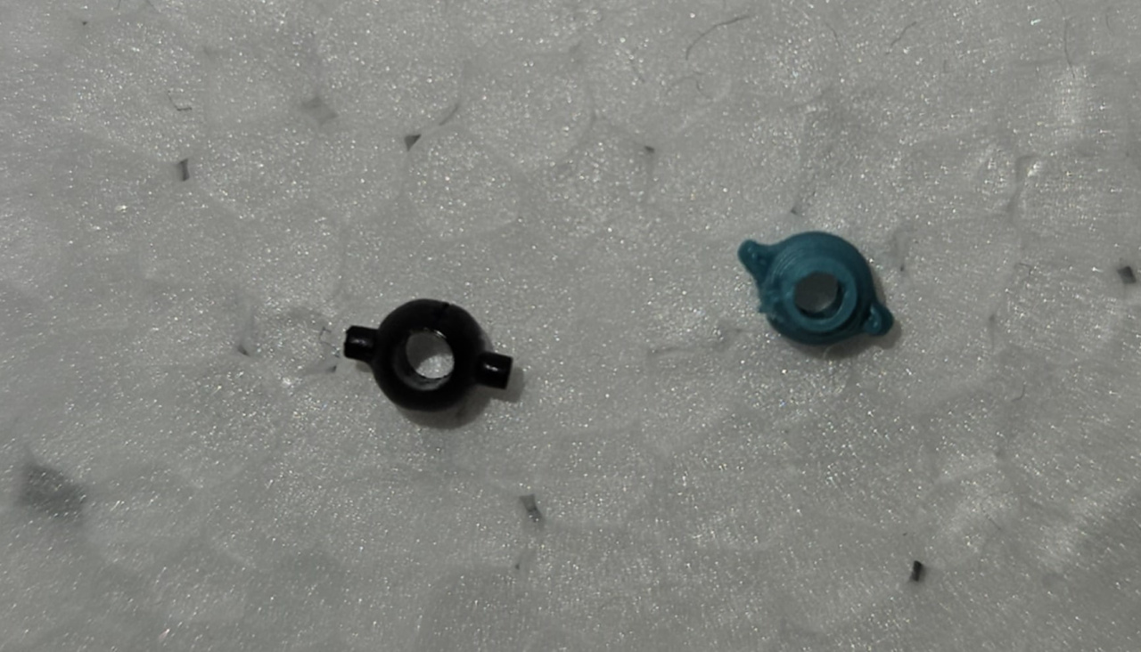

(#71967) PikoDCC válasza csíkosháTTú hozzászólására (#71960)
Jún 3, 2025 |
Sajnos itt a városban nem kaptam ilyen pillanat ragasztót, viszont hétvégén kiszereltem a gömbcsuklót és lemértem amit csak tudtam. Összedobtam egy 3D modelt rá és ismerősöm kinyomtatta egy erősebb filamentből. Sajnos 9-ből csak 3db ami normálisan ki tudott nyomtatni, mert nagyon feljött neki, hiába a jó nyomtató, de végül összejött.
Ma kézhez kapva felpréseltem a tengelyre. Kellett hozzá egy fém fogó oldala, amivel ellentartva rá tudtam nyomni a tengely elejére (2mm a tengely, viszont a lyuk hiába 2mm-re szerkesztettem, szerintem picit zsugorodott nyomtatás után). Nehezen ment fel, viszont miután rápréseltem és bíztam, hogy a tengelyt nem nyomom ki a csigából közben, sikerült pont a végére raknom, majd kézzel forgatva néztem, hogy tökéletesen forgatja a kerekeket. Hozzá teszem, hogy csak egy papírtörlővel töröltem le a tengelyt, mert nem tűnt zsírosnak, illetve szét se szedtem a csiga hajtást, hanem csak kiemeltem forgóvázat a mozdony alul és úgy egyben préseltem rá.
Az oldalsó kilógó kis csapok lettek talán vékonyabbak mint akartam, viszont mivel működött itt a rövid tesztem alatt, illetve nem igazán tudtam megmozdítani a tengelyen már, max letörni, így egyelőre marad rajta. Majd lehet pár plusz darabot még kérek, ha netán megadná magát az anyag, de elsőre így tökéletesnek tűnik. (Az első képen az egy teszt darab, aminek a lyuk a közepén csak 1.9mm lett szándékosan, de az fel se ment a tengelyre, a végső a 2mm-es már és lehet a 2.1mm már túl nagy is lenne).
Viszont így kb 20-40ft nyomtatási költségből meg is lett a mozdonyom javítva  |

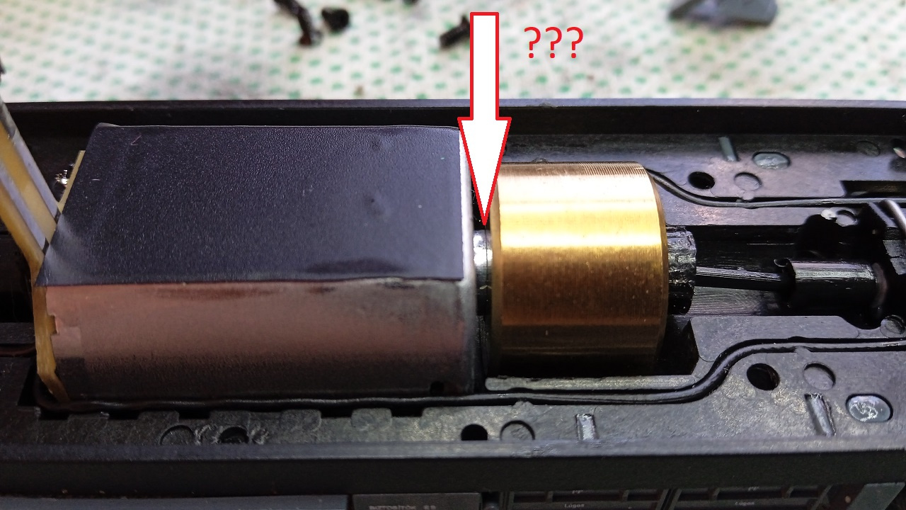

Én is belefutottam egy még aljasabb problémába. Egy már kihalt kisszeriás ( fém) modellgyár maradéka szakadt ránk vagy 30 éve. A maradékbol megépitettünk egy tucat 2 motoros E44-villanymozdonyt (1-s méretben).
Nemrégen 2öt elvittünk a klubba egy kis mozgásra, ahol kiderült, hogy valami baj van. A mozdonyok 5-6 A vettek fel üresen, dupla trakciot meg már nem birta a táp, mert 10 A felett volt 20 Volton az áramfelvétel.
Az világos volt, hogy két komoly motor van a mozdonyokban, de azokat máshol is használom, és soha nem volt ekkora gond az áramfelvétellel. Kiszerelve a mozdony is meg a motor is gond nélkül és könnyen mozog.
A motor egy csigán keresztül hajtja az alváz mindkét tengelyét 7-7 fogaskeréken át. Amint beraktuk a motort egyböl felfordult a világ.
A motoron a csiga a gyár egyedi konstrukcioja, 8 mm átméröjü M0,5 csiga.
A csigakerék sajnos nem srég fogazatü, de ez még nem lenne ok a nehéz futásra. Sok probálkozás után kiderült, hogy a csiga szabad végén könnyebben fut. ekkor vettük nagyito alá a csigát s kiderült a csiga nem hangeres felületü, hanem kb 0,2 mm konuszos, kupos, azaz a végétöl a motor tengelye felé 0,2 mm-l nö az átméröje.
Ráadásul olyan szerencsétlen a konstrukcio, hogy sem a távolságot, sem a motort nem lehet mozgathatoan szerelni, csak ugy ahogy a gyár kigondolta ( azaz nincs állithatoság). Igy a csiga helyzete attol is függ meddig préseli az ember a motortengelyre.
( ahogy a te esetedben a lendkereket).
Miután egyedi a csiga, csere lehetöség nincs, legfeljebb ujabbat kellene esztergálni.
Csak egyet tudtunk csinálni kiemeltük a motorokat 2-5 mm-l az alvázbol, és a csiga utolso 3-4 menete akad a csigakerékbe.
S nicsak azonnal 1 A alá ment le a fogyasztás.

(#73491) Taurus1047 hozzászólása
Aug 3, 2026 |
Üdv a tagoknak.
Jägerndorfern Taurusom javításához szeretnék segítséget kérni.
Kicsit furcsán kezdett el viselkedni pár éve a JC Railjet mozdonyom, azután jópár forrasztás csak úgy eleresztett. Amit tudtam hogy melyik vezeték mihez tartozik azt sikeresen visszaforrasztottam, de volt pár amit csak próbáltam. Az eredmény a következő, a motornak nincs baja, önmagában működik, A világítás is működik de ott valami tuti nem jó mert a motor nem akar működni, ha az alaplaphoz van forrasztva. Készítettem egy fotót amin látszik a világításhoz menő pár vezeték de a sok forgatás közben elfelejetttem melyik volt az eredeti gyári forrasztás. A forrasztás minőségéből sem tudom megmondani mert kissé gányolt kinézetű mindkét oldal, azaz a gyári is olyan mint amit én forrasztottam. Erre nem tudom büszke legyek vagy a gyártót minősítsem. No de.
A képen bekeretezett résznél, gyári Jagerndorfern Taurus esetén mi a szín sorrend?
Nálam a C1=kék, C2=fekete, C10=üres, C12=sárga vezeték. A másik oldalon C3=kék, C4=fekete, C5=üres, C6=sárga vezeték. Valami ott fog hibázni szerintem.
Bekötési rajzot égen földön nem találtam hozzá. A motor magában kifogástalanul működik, az alaplapon elektromos elfüstölés nyomait nem látom így csak egy rossz kábelre tudok gyanakodni. A megtekintéshez ennyire nem kell szétszedni a modellt, elég ha a kasztnit lepattintod és a motor felöli oldalon oldalról jól látszik a sorrend. Ha valaki ezt megnézné és megírná azt nagyon szépen megköszönném. |
