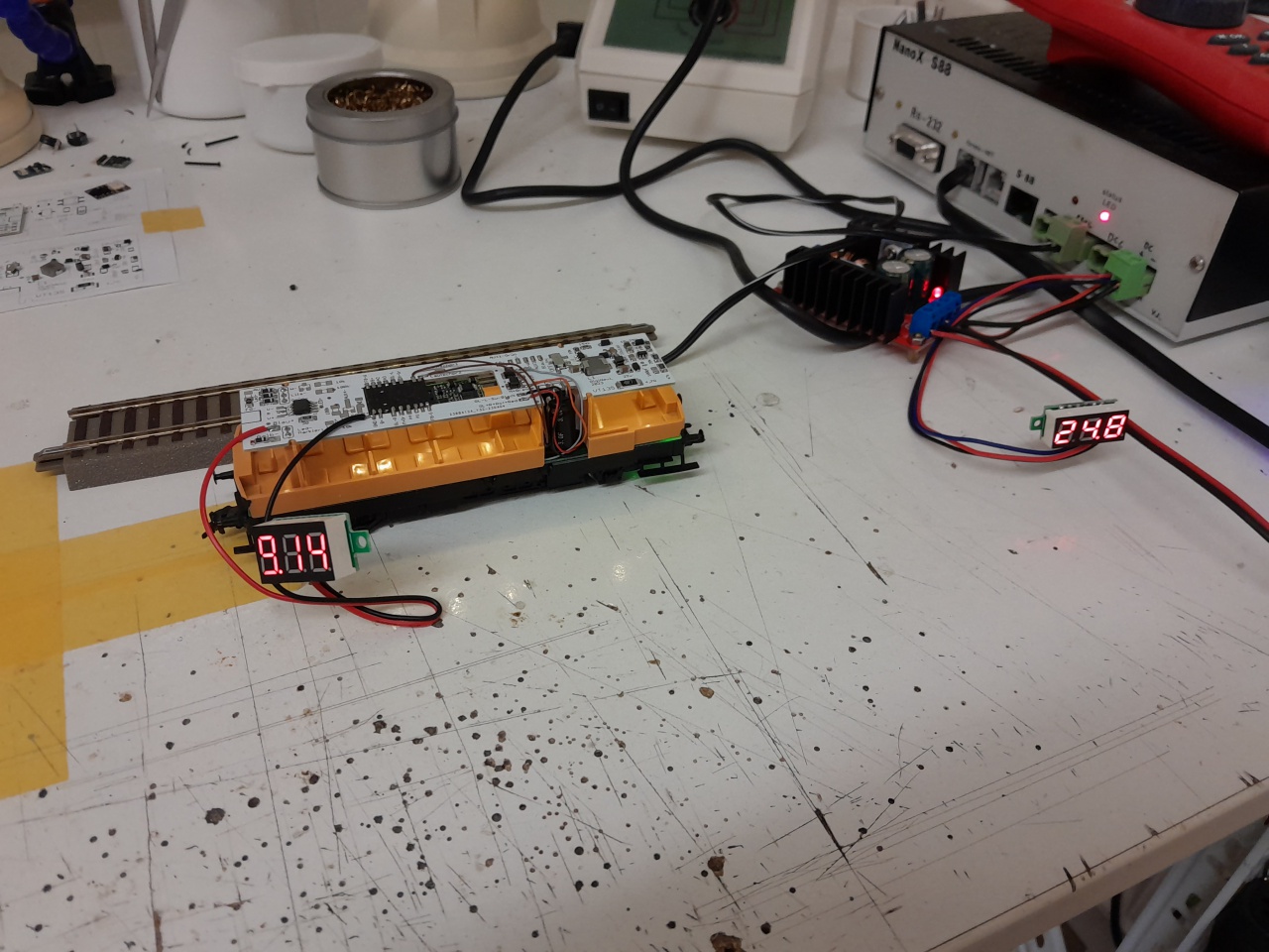

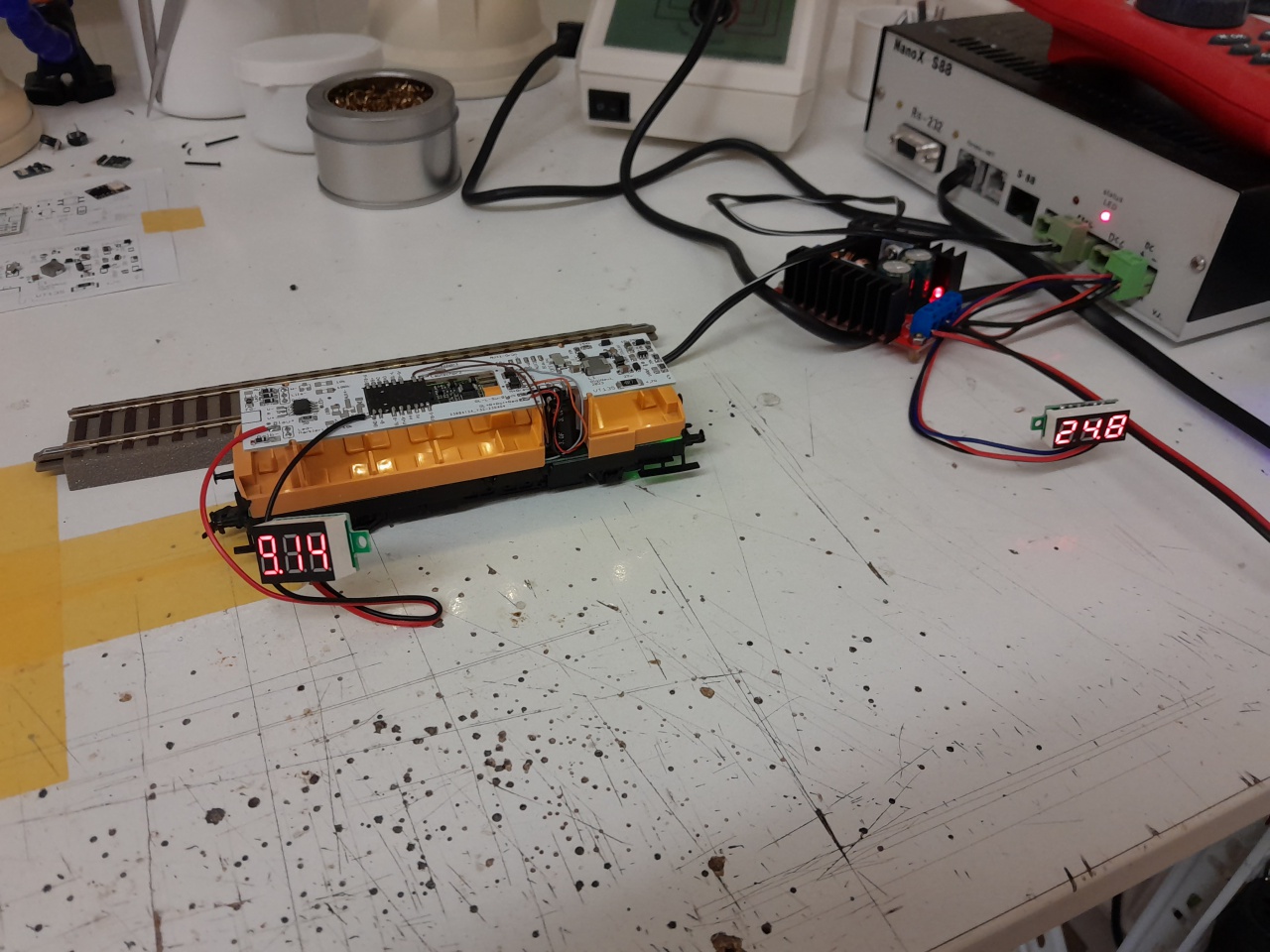

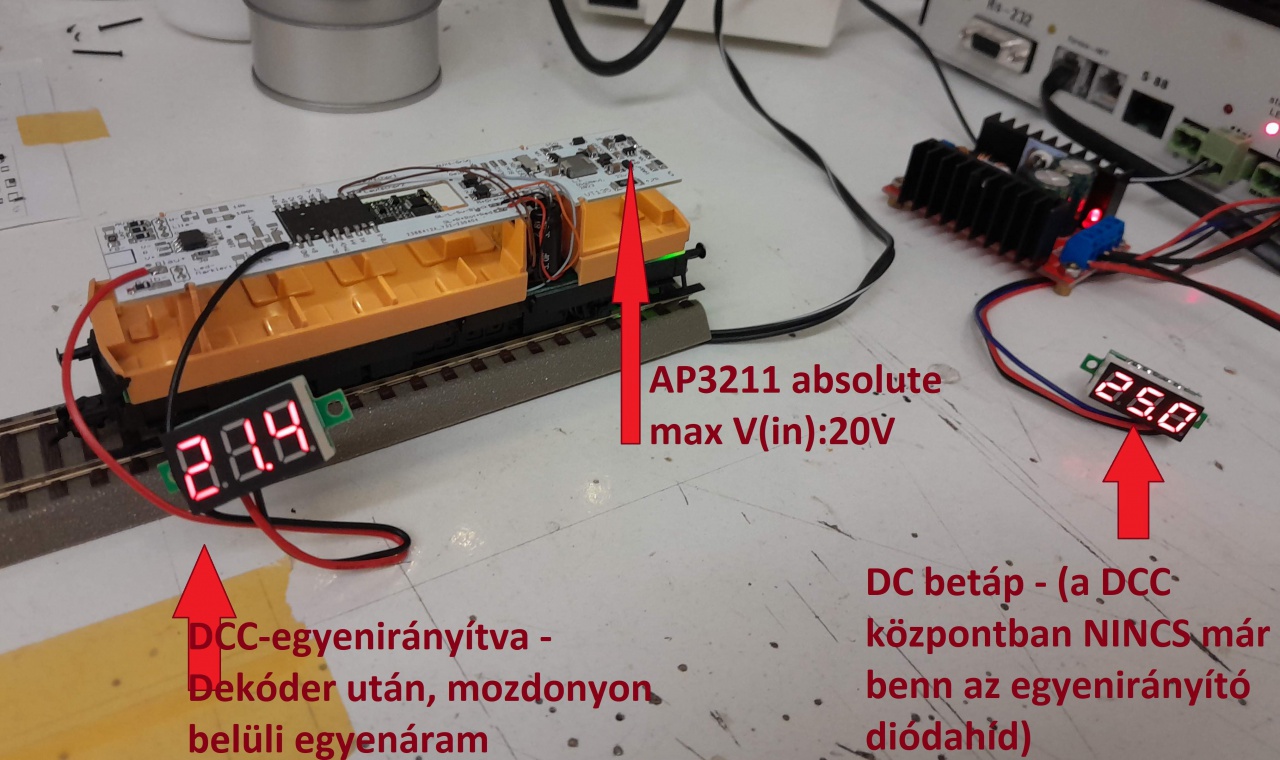

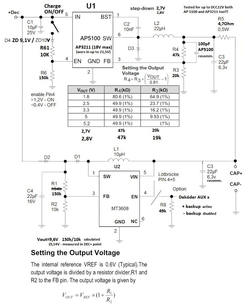

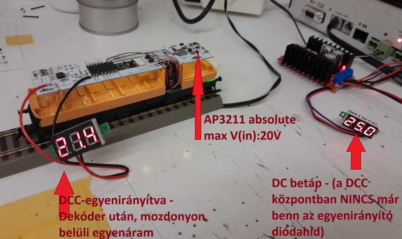

Kipróbáltam ezt a 18V Zener-es áramkört. Piros keretben a Z18V-os dióda és a 100Ohm-os ellenállás. Nem működik. Van ez így.
Ha benn van a 100Ohm-os ellenállás az IC 5-ös lábánál (zener nélkül is), nem indul el az ic. Nem tölt, csak ciripel, és fogyaszt néhány mA áramot. A 18v Zener-t meg nem illik előtét ellenállás nélkül odatenni csak úgy simán.... vagy lehet??? (maximum elfüstöl)
16V-on próbálkoztam.
(#67765) Lazsi válasza diginewl hozzászólására (#67764)
Ápr 24, 2023 |
Mekkora a feszültség az IC 4-es és 5-ös lábán? |
(#67766) etwg válasza diginewl hozzászólására (#67764)
Ápr 24, 2023 |
3 ötletem van
1. Az EN lábra rakj néhány uF kondit, lehet hogy egy kis dioda is kell eléje.
2. A 100 ohmos ellenállás helyére rakj egy 50-100 mAs polyswitcht. ( önjavito biztositék). Ez >18 V esetén megszakitja az áramkört, azaz leáll minden addig amig nem lesz ujra kisebb feszültség a sinekben
3. A 100 Ohm helyett egy low drop stabilizatort rakj be 18 Voltra beállitva. |
(#67767) diginewl válasza Lazsi hozzászólására (#67765)
Ápr 24, 2023 |
Köszönöm Mindkettőtöknek a választ!
Igen ezeket meg kellett volna mérnem. Lányos zavaromban gyorsan visszaállítottam mindent, hogy alapból működik-e vagy megint sikerült valamit kinyírnom. Működik minden.
Egyenlőre várok a Hestore.hu-ból ap5100-est ez max-max 26V-ig bírja a műsort. Ha az jó lesz, majd később kísérletezem ezzel a gyengébb ic-vel. |

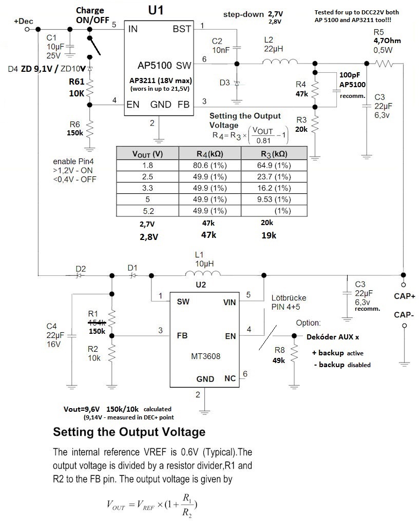

(#67785) diginewl válasza diginewl hozzászólására (#67767)
Máj 1, 2023 |
Félmegoldás született a 18V-os zener diódával, de nekem így is jó lesz. A nagyok sem mennek 26V fölé, akkor én is jó leszek már így.
Megmértem:
Az EN-lábon (4-es láb) 4V voltot mértem, a 100Ohm-os ellenállás után 1 V feszültség esett (5-ös láb) 15V. Betáp: 16V
Úgy éledt fel az áramkör, hogy ha az EN (4-es) láb 10V-os zenerét közvetlenül a bemenetre kapcsoltam, a 100Ohm-os ellenállás elé. Így működik minden, tölt/kisüt amit szeretnék.
Így is elméletileg 28V-ig működik minden. Tulajdonképpen 24V DCC felett nem izgat mi lesz, mert a dekóder fog elfüstölni, meg a motor. (a legtöbb dekódernek valahol itt van a maximuma).
Köszönöm mindenkinek a Segítséget! Úgy néz ki ezt sikerült megoldani.  |

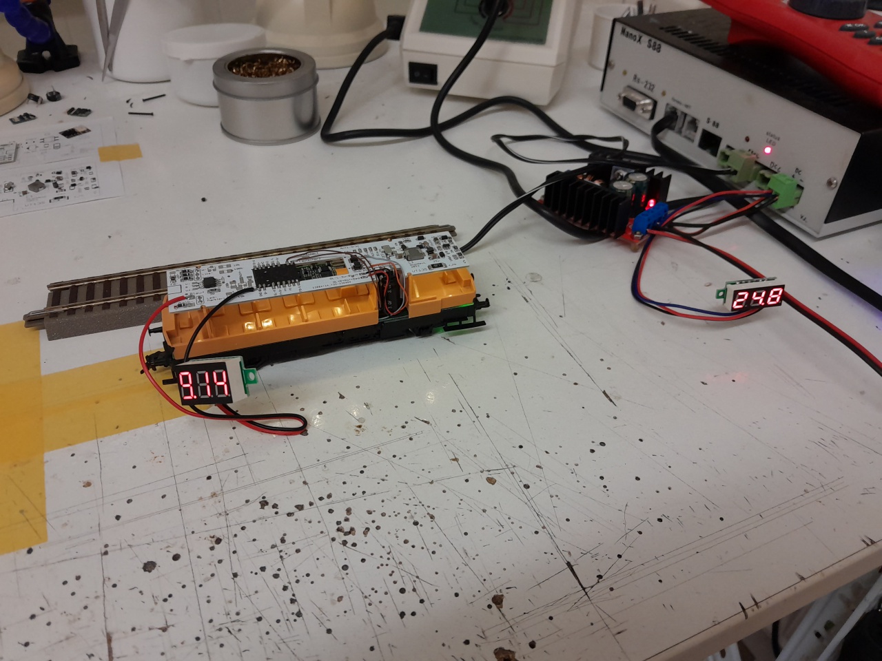

Megjött ma a hestore-ből az ap5100 step up ic, ami bemeneti feszültségben 24v-ot bír ki.
Gyorsan betettem egy áramkörbe. Most már úgy forrasztok sot26-ot mintha furatszerelt lenne. (igaz ehhez az egyik pákavéget jól felköszörültem, hogy hegyes legyen
Ez sem lett megoldás, sőt ez még be sem indult, hanem azonnal melegedett, és nem is töltött. Beraktam az ap3211-et ugyanoda, azonnal ment az áramkör.  Érdekes. Ez van.
Így marad az ap3211, az áramkörön meg benn lesz a 18V-os zener, a 100Ohmos ellenállás. Az előbbi hozzászólásom szerint módosítva.

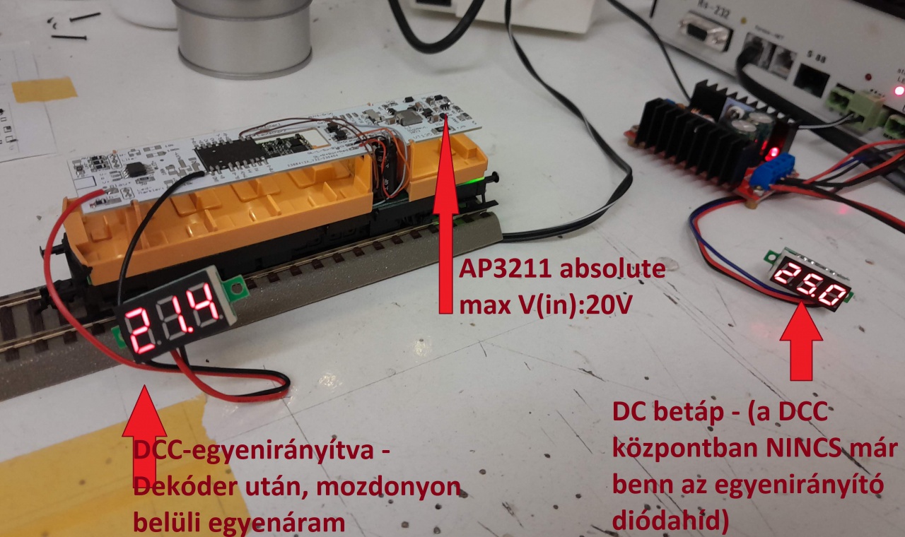

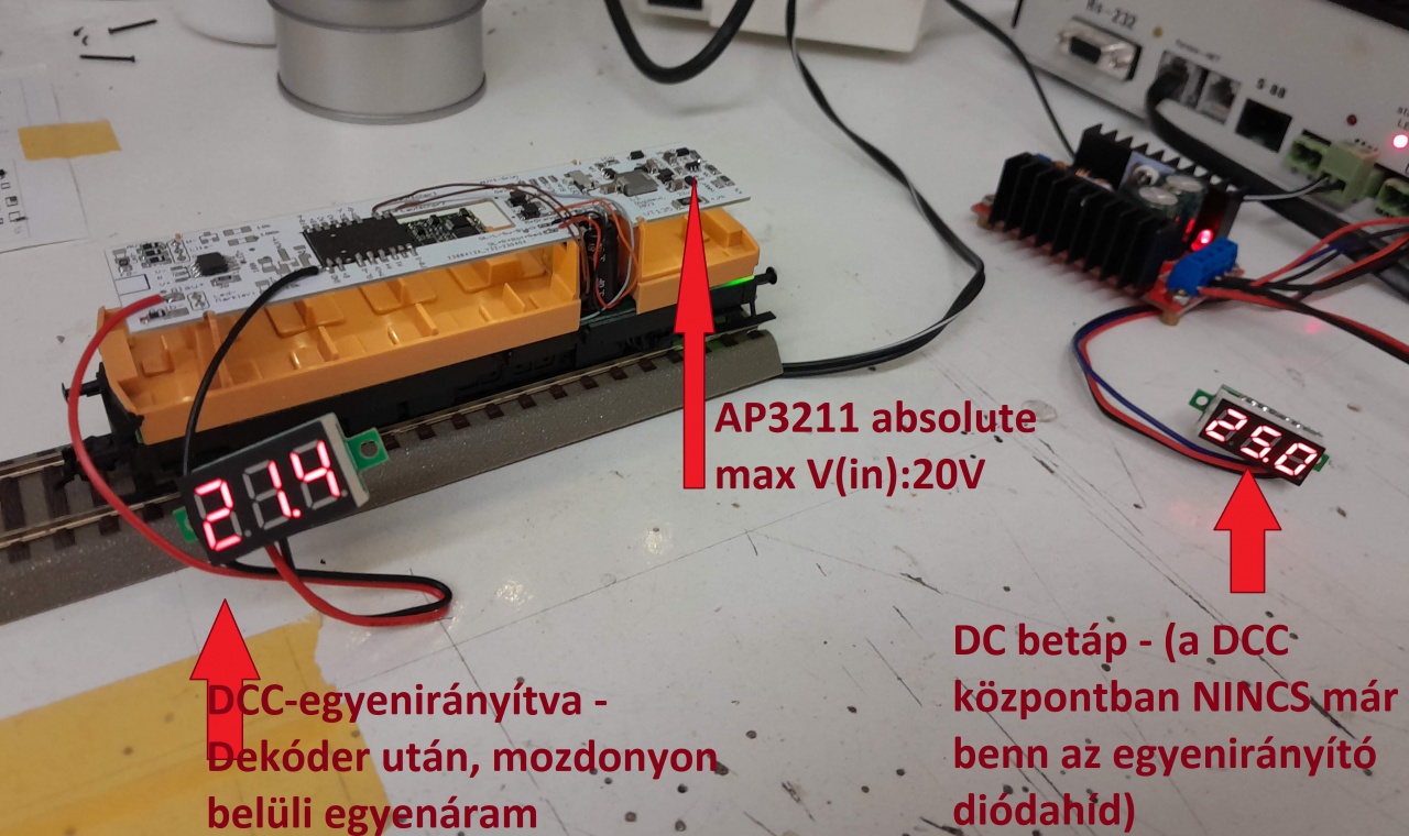

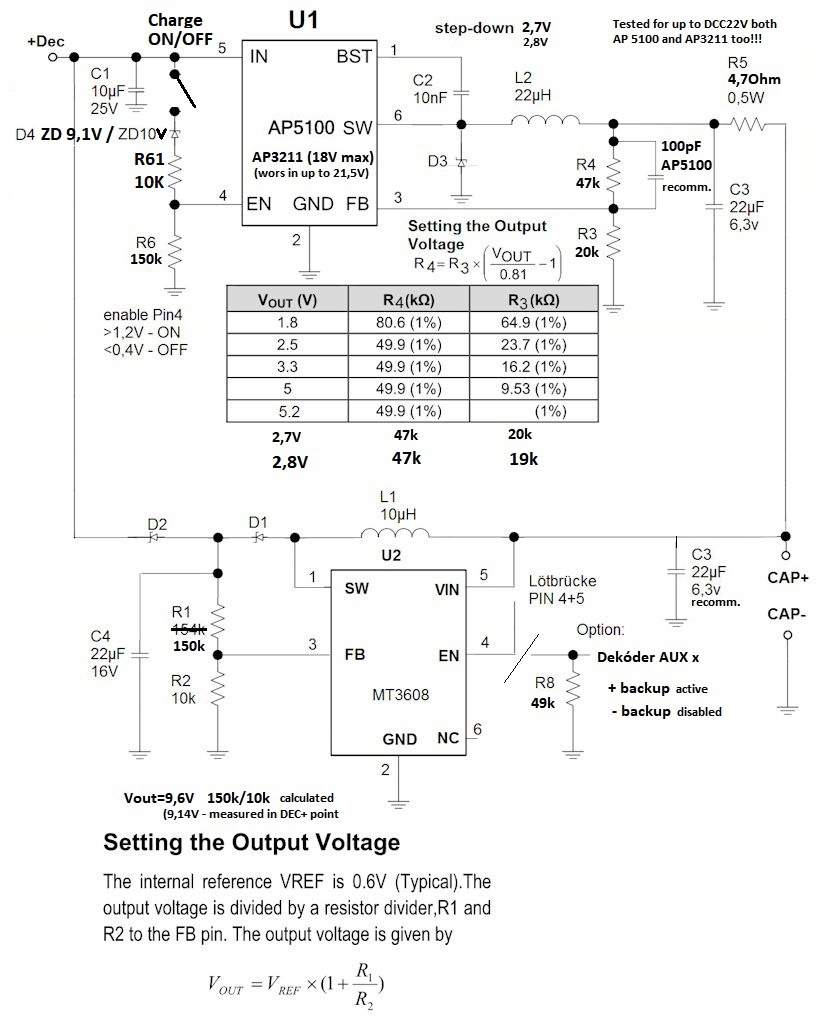

(#67851) diginewl válasza diginewl hozzászólására (#67787)
Máj 20, 2023 |

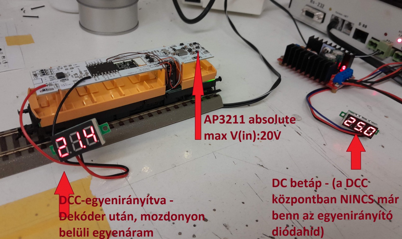

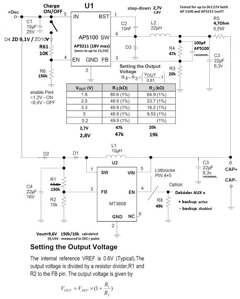

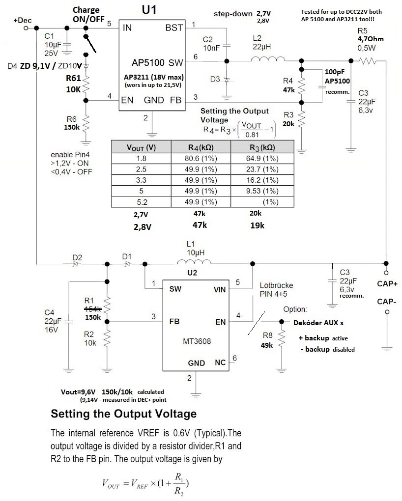

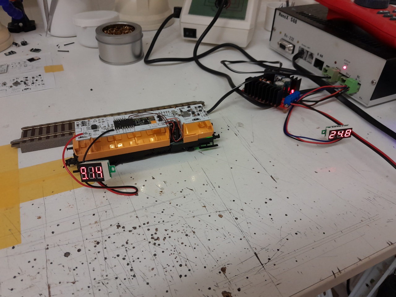

Úgy néz ki, rájöttem, mi a baja az AP5100, és AP3211-nek.
A régebbi, 18V-os Zener-es megoldással (vagy nélküle) 18V-tól nagyon melegedett, mint a kettő típusú IC, 19V-nál pedig konzekvensen füstöltek. A hiba/probléma tehát nem itt volt.
Úgy néztem az EN láb, és a 10V-os vezérlő zenerdióda KÖZÉ is kell egy ellenállás R61. (Az eredeti Stummi-fórumon is előjött, hogy az AP ic-k szeretnek elfüstölni, vagy nagyon melegszenek főleg Maerklineseknél - ott ugye van 19-20V dekóder után.)
Így stabil lett mind a kettő fajta IC. Olyannyira, hogy az AP3211 is simán viszi a 21,5V betápot 5-6 órán keresztül is.  És egyik fajta IC sem melegszik, még ezen a brutál feszültségen sem. 2-2 ic-vel próbáltam eddig ki. (Feljebb nem tudtam menni, mert elfogyott a plusz feszültségem).
Az R6 értékét azért növeltem meg ennyire, mert R6/R61 feszültség osztóként kezdett el működni, így a töltés bekapcsolás eltolódott.
Még annyit finomítok a műsoron, hogy egy 9,1V-os zenert teszek be szabályzónak, így már 11V DCC-n-is tud biztosan menni a töltés.
Egyszóval jók a kínai IC-k is, csak a doksikat kell egy picit újra/újra átolvasni. (ebben írták, hogy az EN-lábat 10-100K-val kell felhúzni a VCC-re) Furcsa, hogy ez nyugati barátainknak nem tűnt fel, inkább durrgatják az IC-ket.  |
(#67852) etwg válasza diginewl hozzászólására (#67851)
Máj 20, 2023 |
Jo lett, de én tennék még egy kisérletet, mert igy az R61-nek nem sok értelme van és ujra kell számolni az osztot. Probáld meg az R61-et inkább az EN és a zener anodja /R6 közös pontja közé tenni ( a vizszintes kapcsolat helyett.
Ez nem befolyásolja a töréspontot, azaz a vezérlö szintet. |

(#67855) diginewl válasza etwg hozzászólására (#67852)
Máj 20, 2023 |
Eredetileg én is erre gondoltam, de a nyák-on ez volt az egyszerűbben megvalósítható...
Így kb. 0,1V-ot visz a feszültségosztó, ami nem sok.
Azért 10K, és 150K, mert ilyenem volt. Mindig abból főzök, ami van.
Így megnyugtatóan működnek. Végre sikerült.
