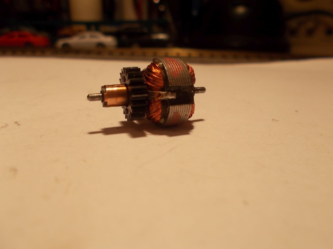

(#70894) klimas hozzászólása
Dec 15, 2024 |
Üdvözletem!

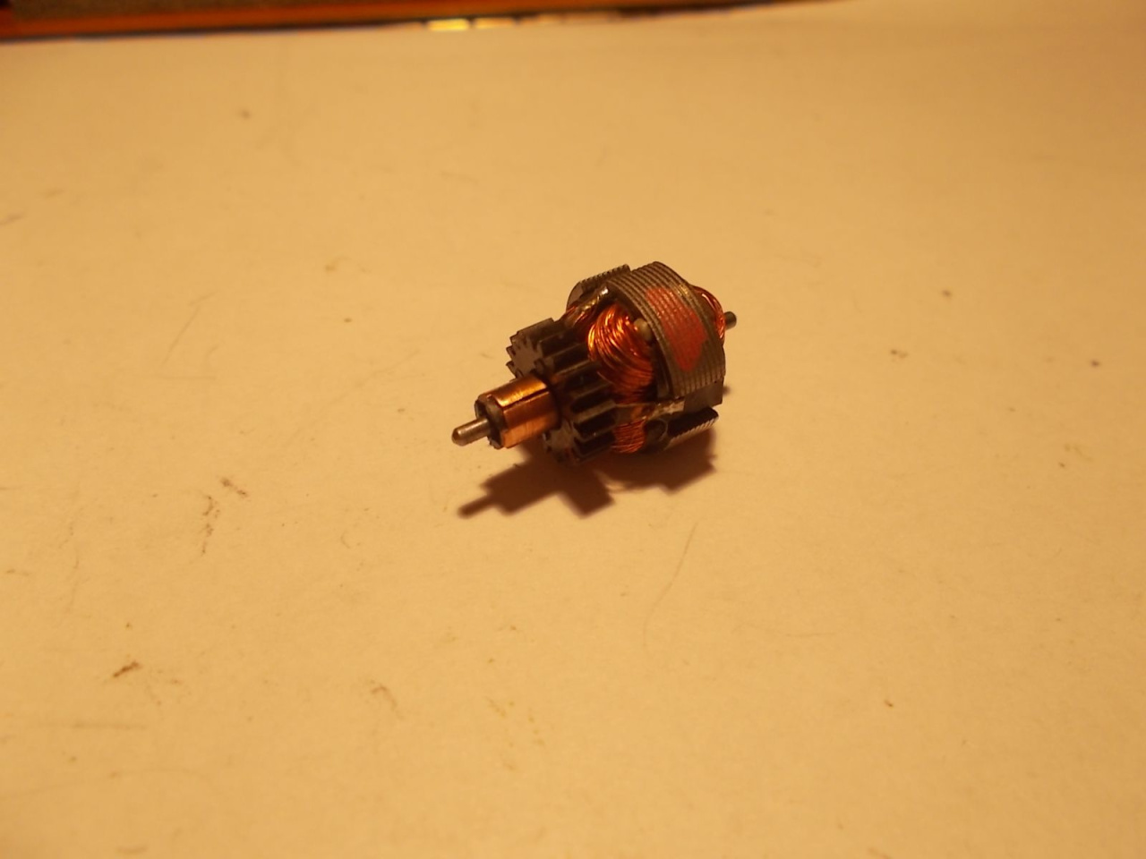

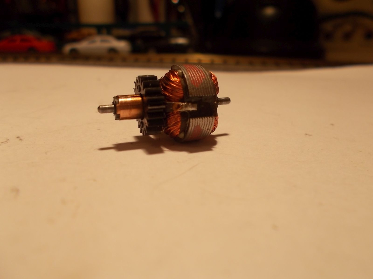

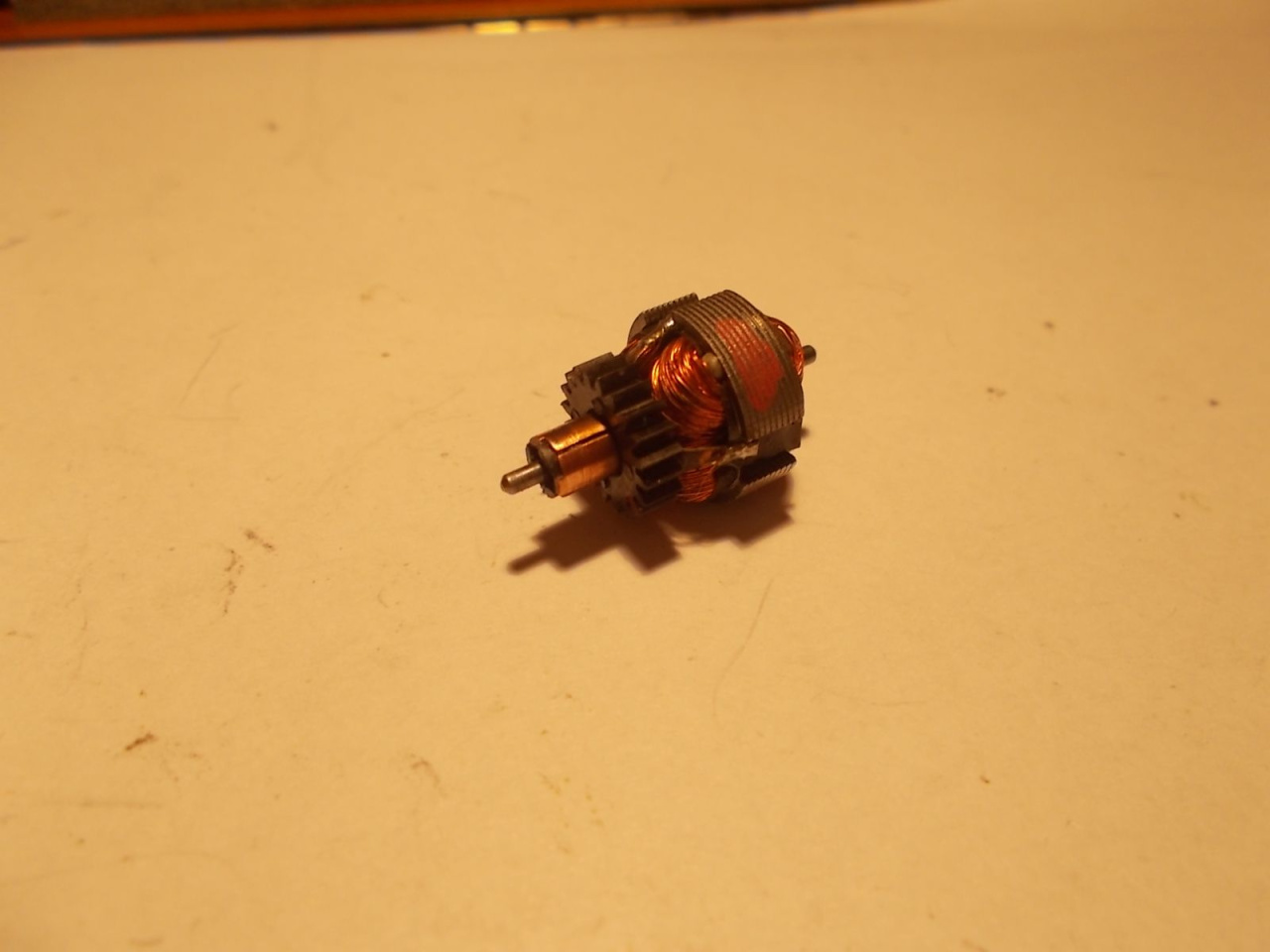

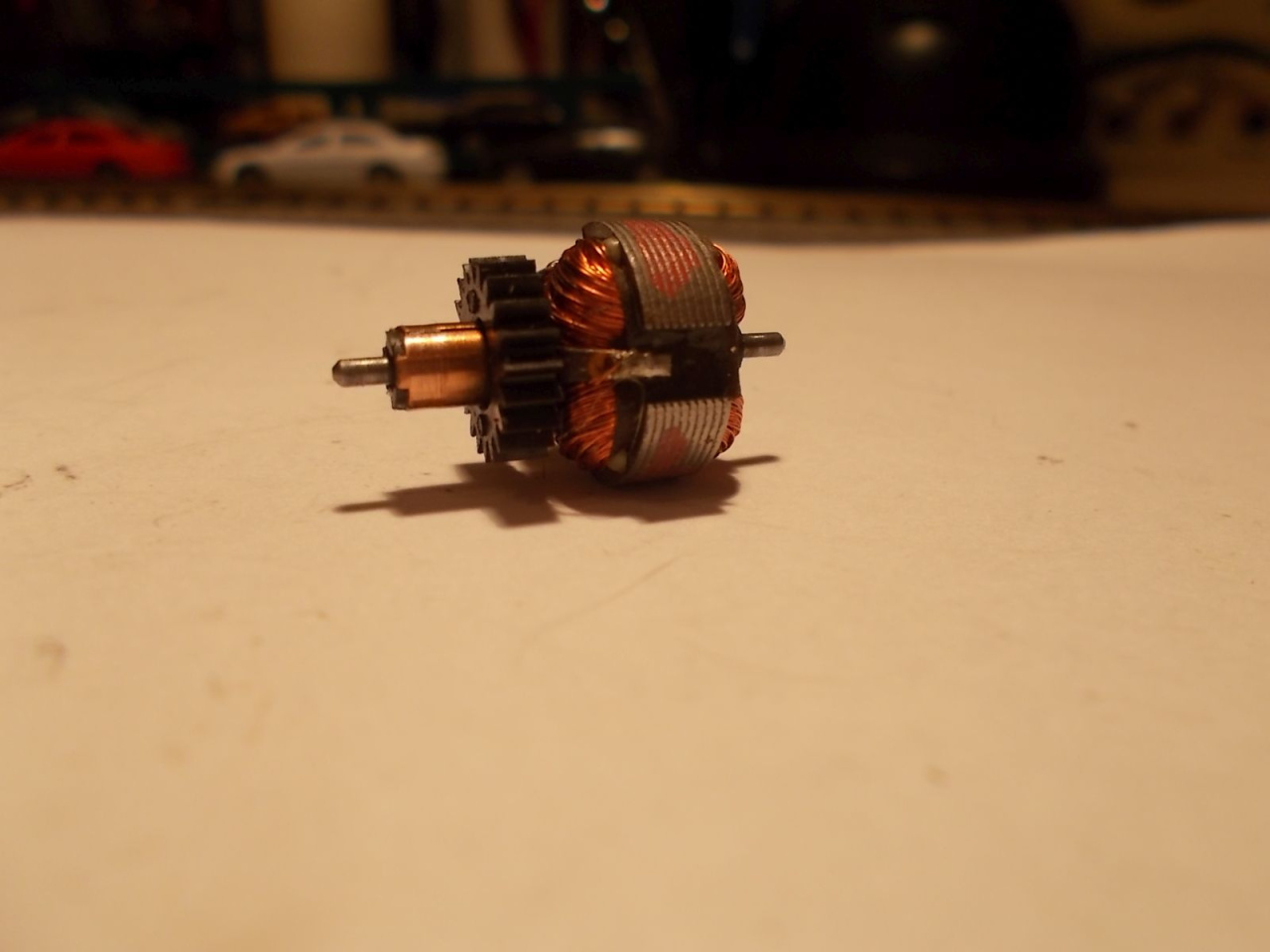

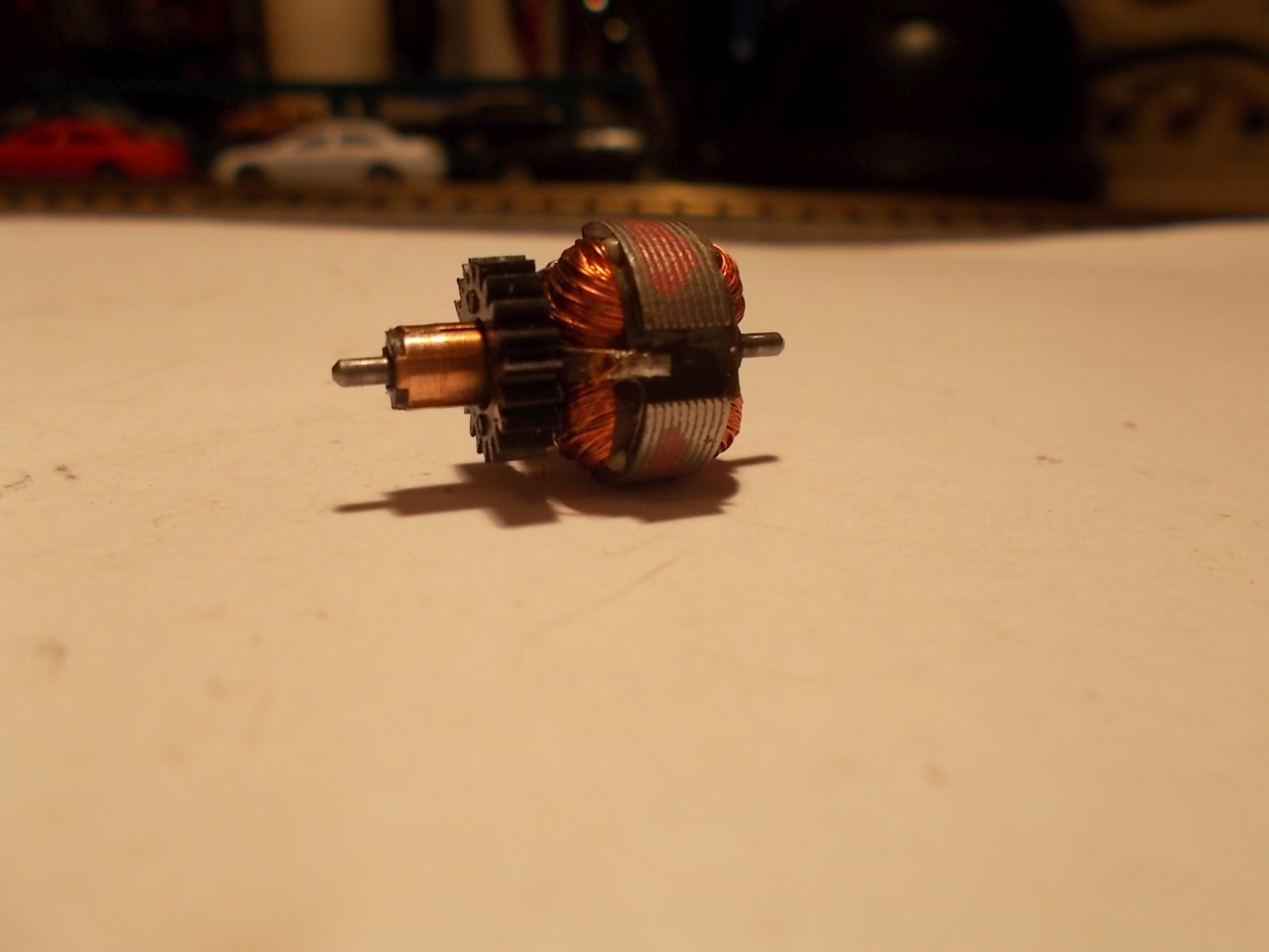

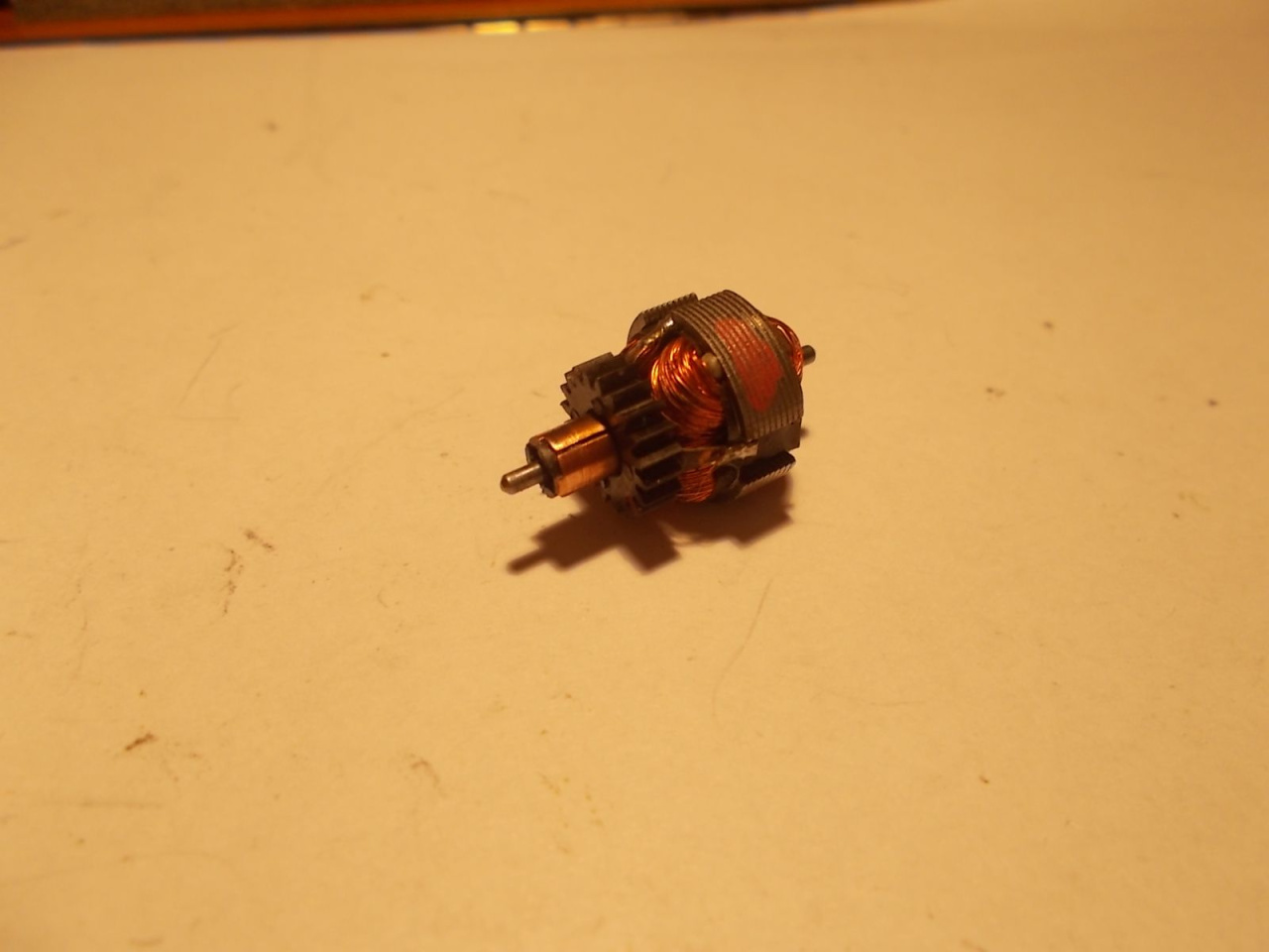

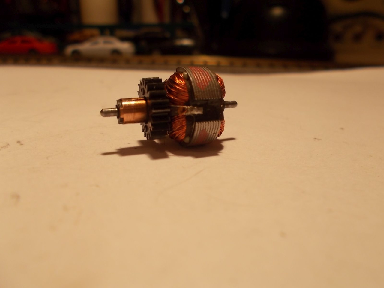

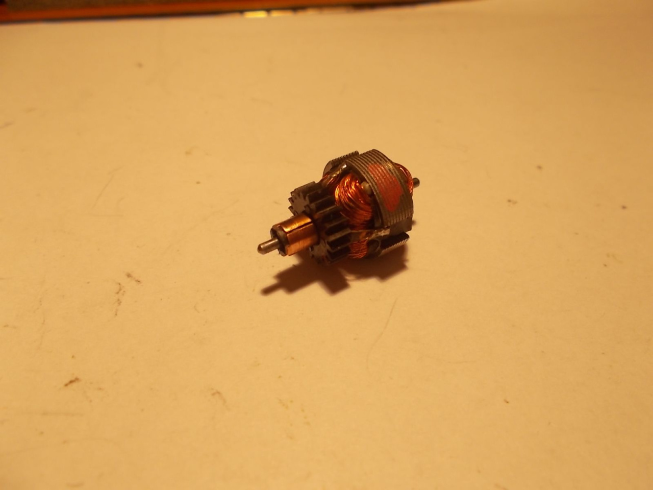

Van-e információ arról, hogy két motoros BR 44, régi kétmotoros Nohab és társainak forgórészeit javítja-e valaki? Konkrétan tekercselésre gondolok! Vagy új alkatrész vásárlása is jó lenne.
Rejtélyes ok miatt menetzárlatos vagy szakadt lett két forgórész is
A csillagponthoz és a kollektorhoz mérem, jelentős eltérések mutatkoznak egyes tekercsek között....hmmm?

(#70905) csíkosháTTú válasza klimas hozzászólására (#70904)
Dec 16, 2024 |
Forgórésznek hívják.
A kommutátor lemezek között néhányszor 10Ohm ellenállást kell mérned. Ha ilyen értékek adódnak - teljesen egyforma sosem lesz, a VEB PIKO tervezési/gyártási minősége pocsék volt, ami használható modelljük volt, azok mind a kényszerrel betagosított gyártóktól származtak: Schicht, Gützold - akkor a hiba nem itt van.
Ha 10Ohm-nál kevesebbet mérsz, akkor zárlatos, szerencsés esetben a kommutátorok közötti légrés van tele szutyokkal, azt tűvel ki kell piszkálni. Ha nem, akkor menetzárlat van, az kuka.
Ha szakadást mérsz, akkor a kommutátor lemezek közül valamelyik réz fülről le van szakadva a tekercs CuZ huzalja. Az emlegetett gyártás minőség, Sonnebergben ismeretelen fogalom volt a tisztességes forrasztópáka és ón, valamint az ezekkel bánni tudó munkaerő. Ha több is le van szakadva, akkor a kommutátor lemezeket tartó elem elforgott a tengelyen, szintén kuka.

(#70907) klimas válasza csíkosháTTú hozzászólására (#70905)
Dec 17, 2024 |
Köszönöm az infókat.
A kommutátor lemez és a csillagpont között 10,6 Ohm az ellenállás miután mikáztam  . Ez egységesen mindhárom tekercsnél ennyi.
A kommutátor pucolást megpróbálom a többinél is, egynél most bejött
Mi az igazság, hogy a réges-régi NOHAB-ban is ugyanez a forgórész dolgozik? Persze ha dolgozik ..
Azért az elég meredek, hogy a tekercsfejeket semmi sem rögzíti , akárhogy is kicsi a tömeg , de fordulat azért van bőven |

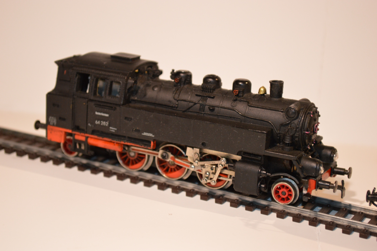

(#70914) Antal Miklós válasza etwg hozzászólására (#70912)
Dec 17, 2024 |
S ne felejtkezzünk el a TT, és N méretű keletnémet modellek motorjairól sem. A műanyag szerű csoda mágnesekről, a 2 óra üzem után elolvadó szénkefe tartókról sem. A H0 méretben a vége felé a cinkpestisről és az automatikusan lebomló műanyagról amit főleg a gőzmozdonyok küllős kerekeinél használtak.
Egyszer sonnebergben vásároltam egy BR106-t, kértem, hogy próbáljuk ki. Úgy biceget, bólogatot, ugye ezt nem szeretné nekem eladni? kérdeztem. Próbáltunk még 5 darabot, egyik sem volt jobb. Javasolták, hogy én tegyek bele másik tengelyt. Hm. A keréktárcsa volt a hibás...Végül egy ismerős a gyárból hozott egy jó BR106-t. S ne felejtkezzünk el a Piko gyártmányú fényjelzőkről sem, ahol horgászdamil volt a fényvezető a jelzőoszlopában...
De sokat lehetne mesélni ezekről az időkről...
Viszont a Gützold BR64-m 1963-ból mind a mai napig tökéletesen működik.
Az nem keletnémetországból származik? Ott tudtak dolgozni? |
(#70915) klimas válasza diginewl hozzászólására (#70913)
Dec 17, 2024 |
Annál az egy forgórésznél ezek szerint jó a tekercselés
Nem szidok semmit, csak a saját feledékenységemet, anno a középiskolában és a Kandón is éppen eleget piszkáltak kommutátor ügyben
A többi forgórészt még nem tudom, a legifjabb generáció, potenciális modellező utánpótlás, programot csinált.
A Nohabos témához! Beszereztem korábban valami őskövület mozdonyt , mondván donornak jó lesz. Nos ebből operáltam ki a forgórészt, ránézésre, pár méréses összehasonlítással egyformának tűnik.
Egyedül a tengely hossza rövidebb, a Nohabosnak 1mm-rel rövidebb.
Minden esetre van tanulság. |

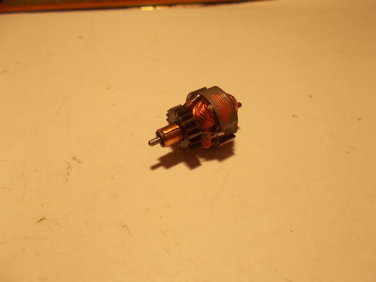

(#70926) klimas hozzászólása
Dec 18, 2024 |
Uraim! Köszönöm a hasznos információkat forgórész/rotor ügyben.
Sikerült életre kelteni mindhárom mütyürt. Kettőnél a varrótű volt a gyógyszer, egynél pedig két tekercsvég elvált a csillagpontól. na ez volt a kihívás. Óvatosan visszafejtettem mindegyik tekercsből 1-1 menetet, szerintem ez a csökkentés nem oszt, nem szoroz. Milyen jó, hogy nincs lakkozva
Ami viszont csak most tűnt fel, az egyiknél 1 lemezzel kevesebb a vasmag. Lehet ez volt eredetileg az E44-ben.
Kisebb mozdonyban kisebb tömeget kell mozgatni a Nohab-hoz képest ???

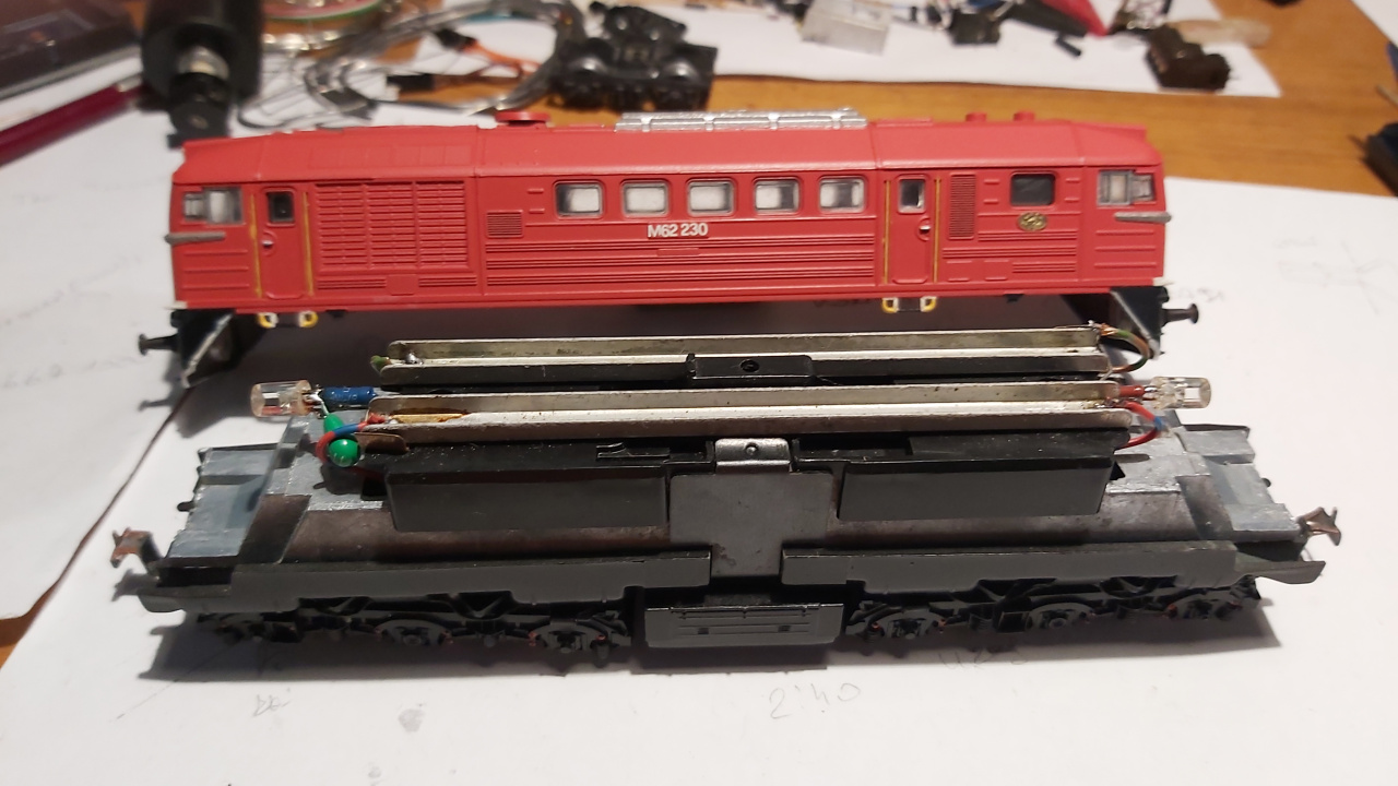

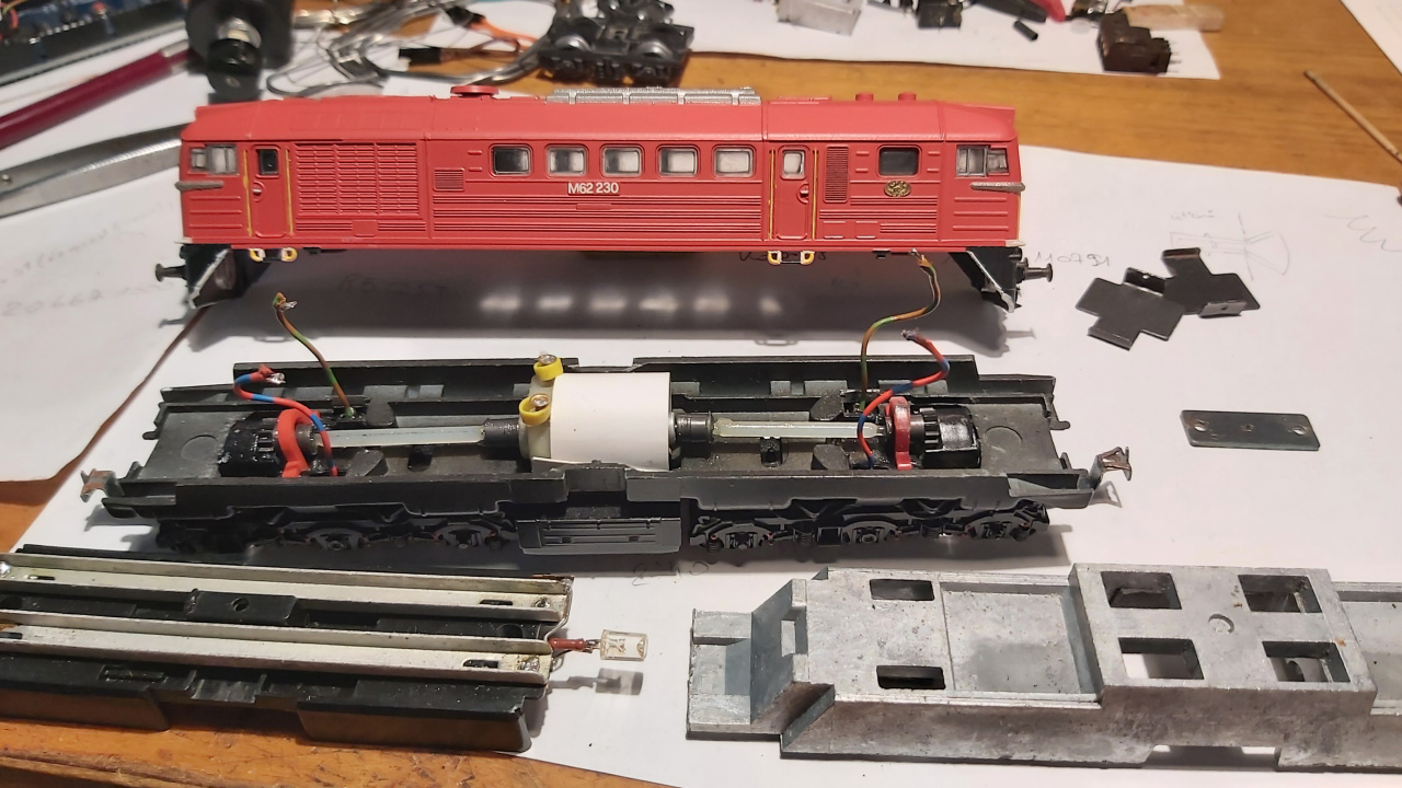

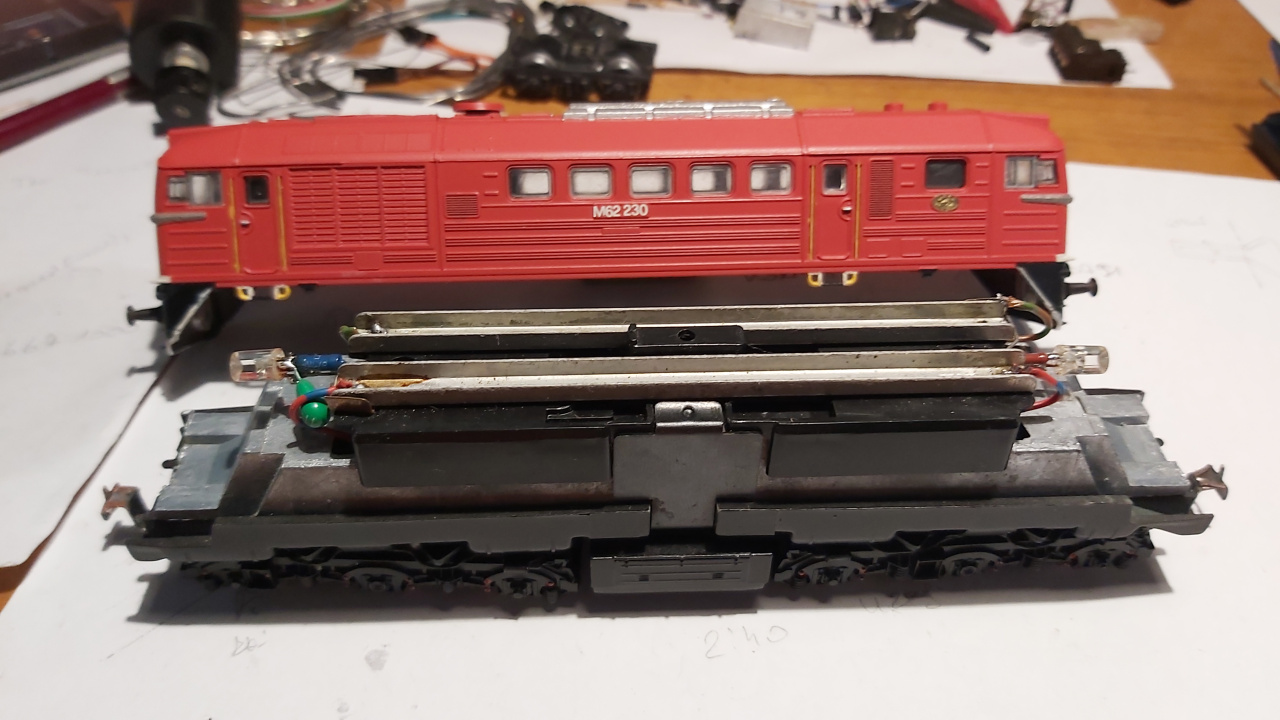

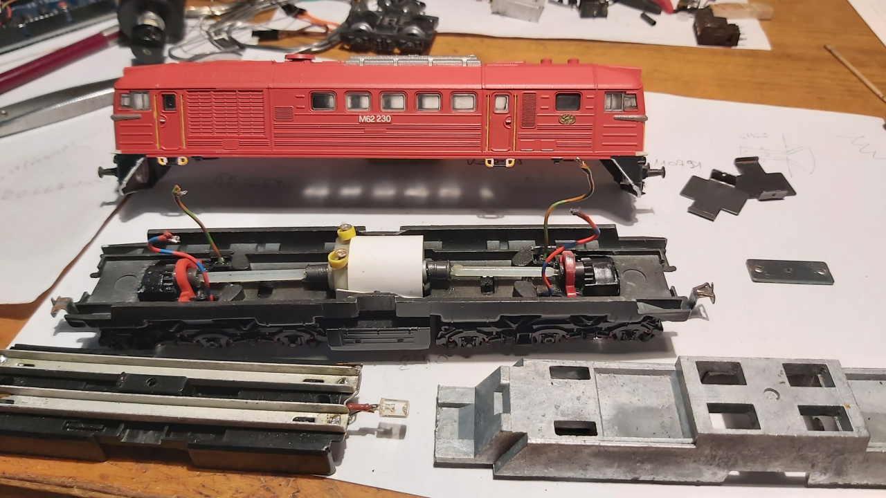

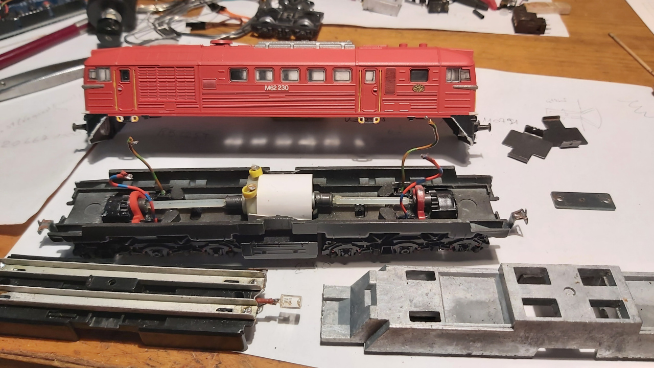

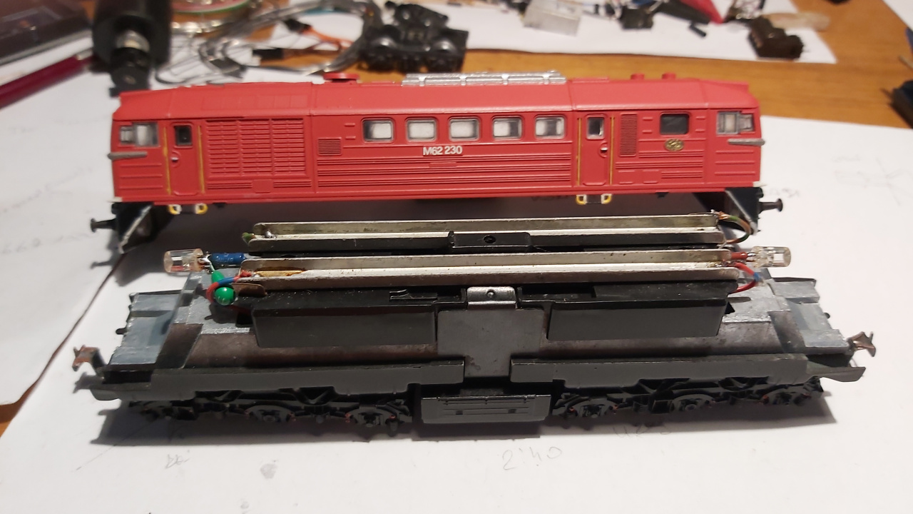

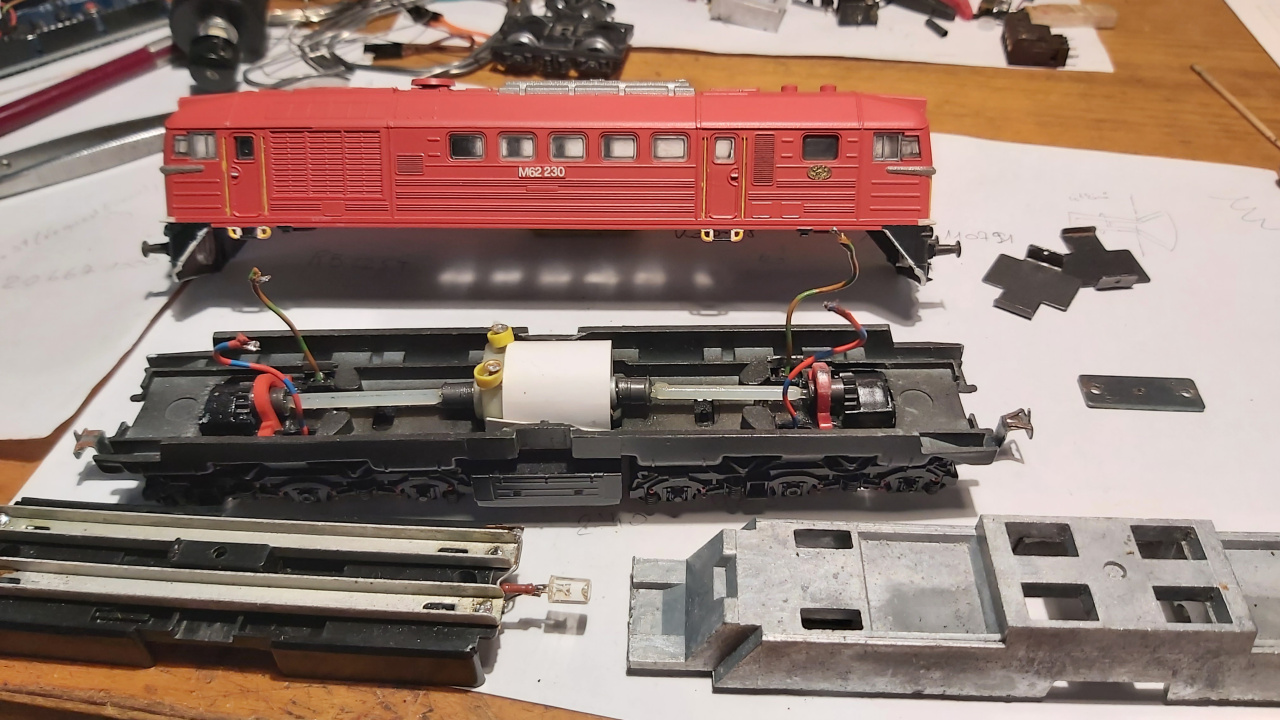

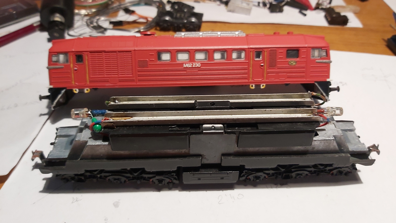

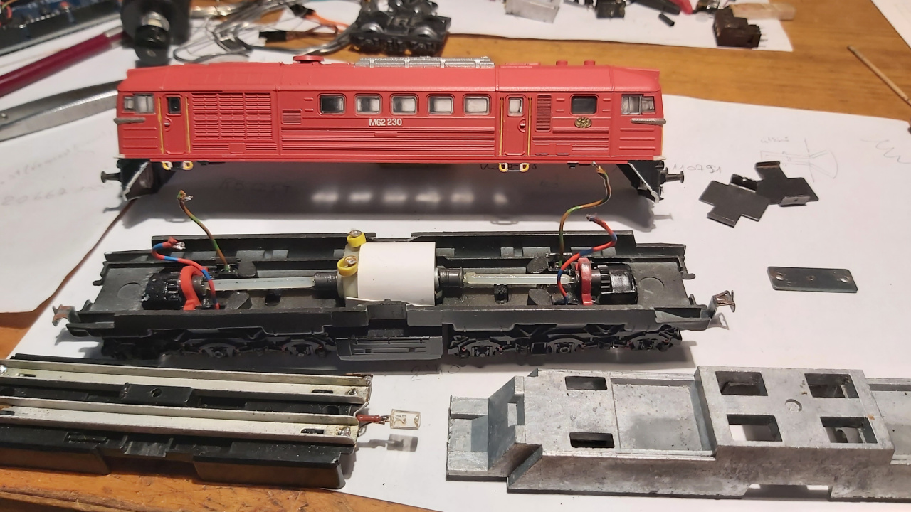

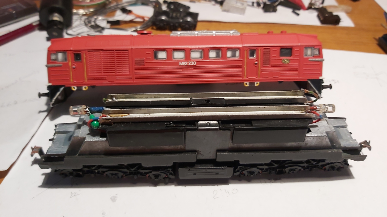

sziasztok Urak! Ha már itt tartunk javítási ötletet kérek Tőletek.
VAn egy M62-230 Szergejem, örököltem. az üzemanyagtartály alján EM felirat, nem tudom ki a gyártó.
Gyünyörüen fut, de borzasztó hangos, hasonlóan a még motorcsere elötti nagy testvéréhez.
Vn valakinek ötlete, hogyan tudnám a belső motorzaját csökkenteni.
Szétszedett állapotban nem tűnik olyan zajosnak, de mikor összerakom... elmegy a kedvem a modellezéstől.
Köszönöm előre is az ötleteket, segítséget. |
(#70930) etwg válasza klimas hozzászólására (#70926)
Dec 18, 2024 |
A lemezszám ilyen méretben nem oszt vagy szoroz. Lehet hogy vastagabbak vagy vékonyabbak vagy vastagbb/vékonyabb rajtuk a szigetelés. Ezzel nem kell foglalkozni ha forog a motor. |

(#70932) tumikas válasza Antal Miklós hozzászólására (#70929)
Dec 18, 2024 |
Ez egy Gützold alapú de már VEB korszakbeli gép. Nem motorzaja van a gépnek, a hajtás okozza a sívitást ami a kialakításából eredendő sajátosság. Egyszerű módszerekkel a hanghatást enyhíteni nem lehet. |
(#70934) csíkosháTTú válasza Antal Miklós hozzászólására (#70929)
Dec 18, 2024 |
Most digitalizálok egy ilyet, csak abba még nem nyúltak bele ennyire, az még gyári állapotban van.
Szóval, ez egy régi Gützold BR120 Taigatrommel, ami át lett festeve MÁV Szergejre.
Kár volt motort cserélni benne, mert az egész mechanikája a régi, lassú fordulatú motorokra lett kitalálva. Jellemzően a régi NDK motorok 6-8.000ford./perc üzemeltek, a mai motorok meg kivétel nélkül 12-20.000ford/perc.
Konkrétan a visító hangot a forgóvázakban található csigás tengelyek adják. Mivel ezek gyorsan forognak, és a legnagyobb mechanikai terhelésnek is ez van kitéve, és itt a legnagyobb a fordulatszám csökkenés is, ezt a hangot legfeljebb csillapoítani lehet. Ennek a csigáés tengelynek a fészkeiben van egy-egy kis acélgolyó a műanyag perselyben, itt kell valami rendes zsírral - nem szilikon, és nem vazelin!!! - megkenni.
Nagyon sok átment már a kezemen, kis odafigyeléssel jó karban lehet tartani ezeket sokáig, és érdemes a gyári állapotot megőrizni. Különösen, hogy a modellhez van alkatrész, a gyártó még működik. |

(#70937) klimas válasza etwg hozzászólására (#70930)
Dec 18, 2024 |
Milyen szigetelésre gondolsz? |
(#70938) etwg válasza klimas hozzászólására (#70937)
Dec 18, 2024 |
A lemezek egyik oldala általában lakkozva van. |

sajnos én így örököltem, ezzel a motorral. Rengeteg érintkezési probléma volt benne: Forgóváz<> összekötő profil; Öszektötő profil<>motor.
Futásra ellenőrizve nem gyorsabb mint egy hasonló BR120-s, de zajra vetekszik a nagytestvérrel.
ellenőrzöm az acélgolyócska meglétét és a kenést.
Köszi az ötletet. |
(#70941) etwg válasza Antal Miklós hozzászólására (#70940)
Dec 18, 2024 |
A motor nem rossz, illetve lehet, hogy jobb mint az eredeti. Az elég vacak volt. |
(#70943) Antal Miklós válasza csíkosháTTú hozzászólására (#70934)
Dec 18, 2024 |
Szia CsikosháTTu. Szétszedtem, de a műanyag perselyben nincs golyó.
KB 1mm-es belefér. Kipróbálom.
(#70946) csíkosháTTú válasza Antal Miklós hozzászólására (#70943)
Dec 18, 2024 |
Gyárilag kellett volna legyen. |
(#70947) etwg válasza csíkosháTTú hozzászólására (#70946)
Dec 18, 2024 |
Azok az elsö javitáskor el szoktak gurulni, de a modell zajos eredeti állapotban is.
Szerencsére manapság nem nagy gond beszerezni. |
(#70948) klimas válasza Antal Miklós hozzászólására (#70943)
Dec 18, 2024 |
Elnézést ha belekotty.. gondolom a Ludmilláéhoz hasonló vagy ugyanolyan a hajtás.
Az 1.6-1,8 mm is jó lehet bele , legalább is az enyémben (Ludmilla) azzal lehetett minimalizálni a tengelyirányú lógást.
Ha kell, jelezd, itt Sashalmon van egy csapágybolt , akár tizedenként lehet válogatni

(#70951) Antal Miklós válasza klimas hozzászólására (#70948)
Dec 18, 2024 |
Köszönettel.
1,6mm-s van, 1,8-t keresek még.
De köszi a segítséget. |
(#70954) HOTotya válasza Antal Miklós hozzászólására (#70951)
Dec 19, 2024 |
Ha kell alkatrész tudok adni én is... A dobozhangot csak enyhíteni tudod  Amennyiben a motort ki tudod cserélni egy Bühler 5 pólusura akkor az is sokat segít. Ha kell alkatrész a motor csere miatt tudok adni kardánokat,stb alakatrészeket is(saját fröcsizett) Én két mozdonyt is átalakítottam. |
(#70959) Antal Miklós válasza HOTotya hozzászólására (#70954)
Dec 19, 2024 |
Szia, nagyon köszönöm a felajánlásodat. a kardánokkal élni fogok maj ünnepek után.
Azt hiszem ez a Szergej így marad. Egy kicsit segített a perselyben való hiányzó golyó pótlása, így a tengely már nem mozog menetirány váltásonként. Grafitos zsírt kapott. |
