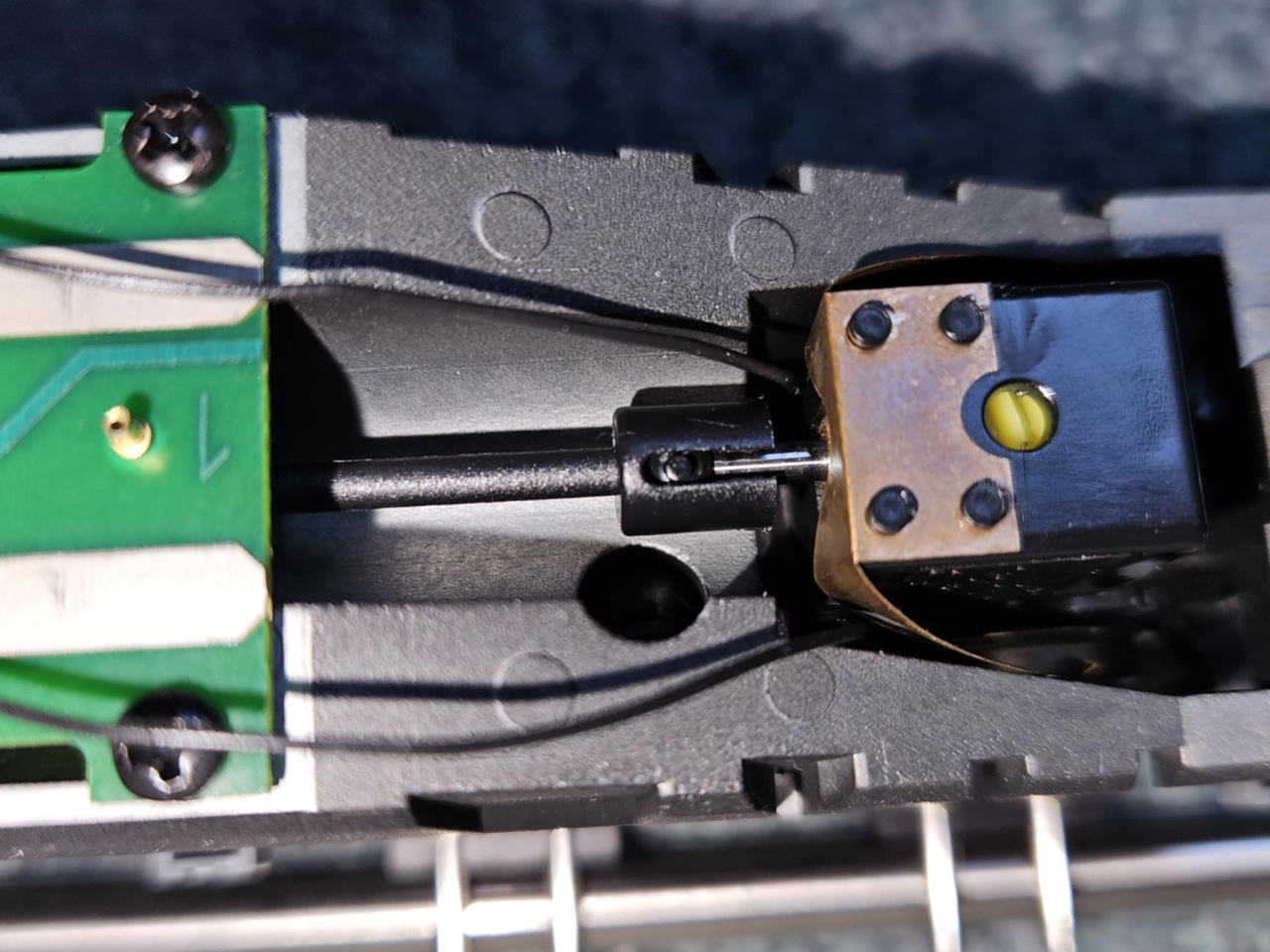

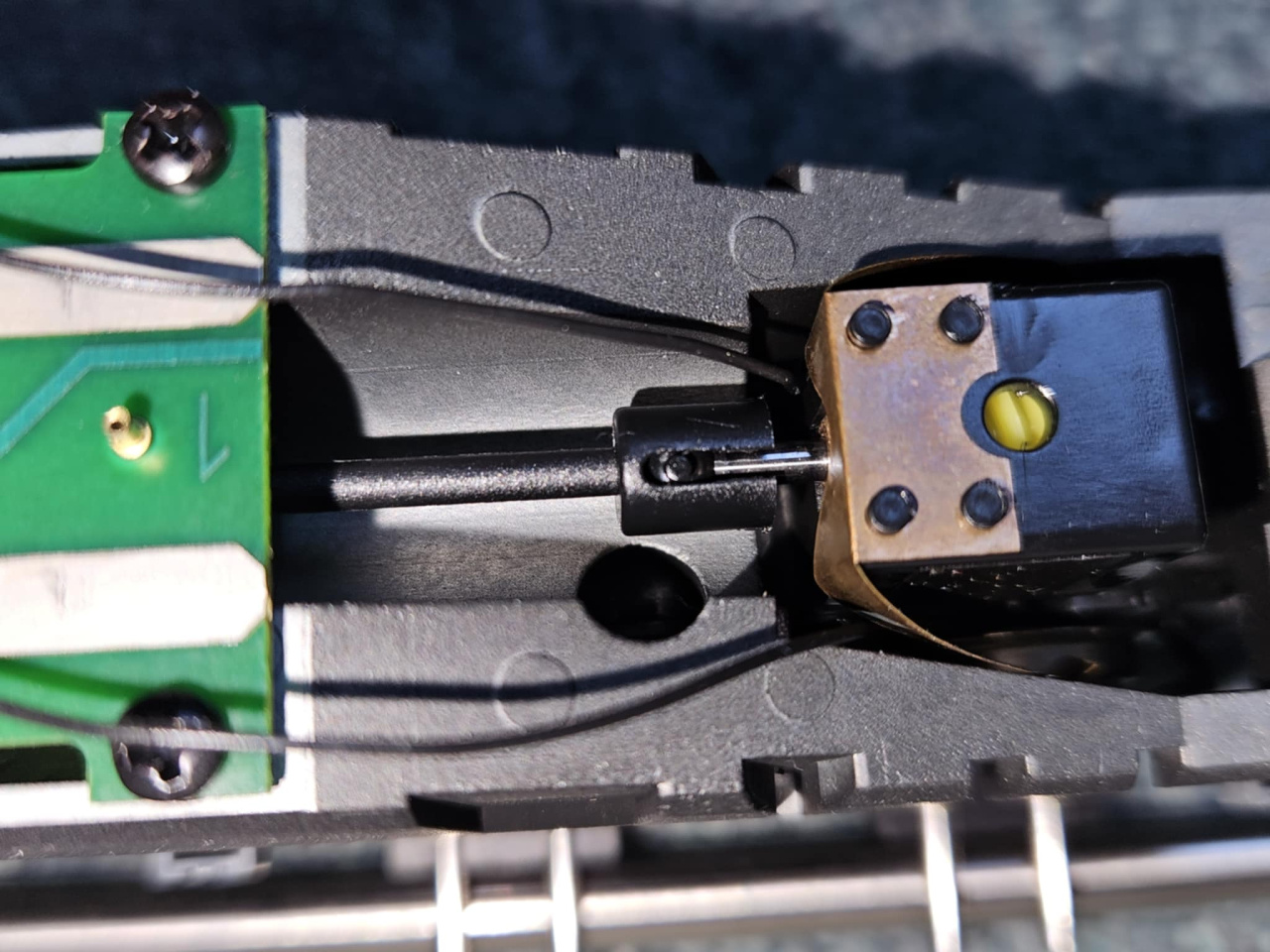

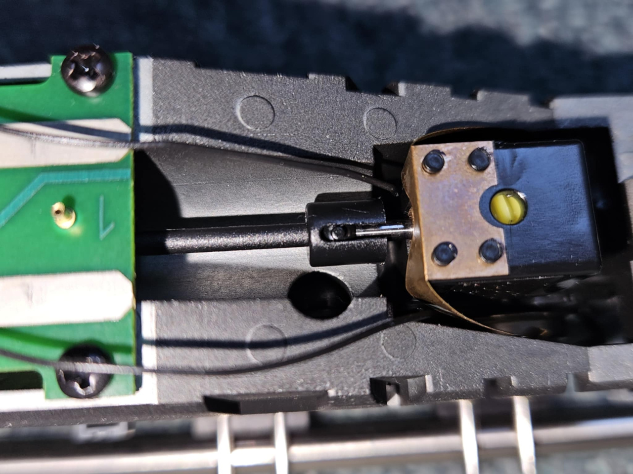

Ugy hozta a sors, hogy több mint féltucat használt N mozdony került a tulajdonomba.
Sajnos a 6 mozdonybol csak egy müködött de az sem tul jol.
A mozdonyok szinte a piac minden gyártojátol kerültek hozzám.
Igy van Bachmann a amerikai gözös
NDKs Piko BR55
Roco V200
Fleiscmann E 103 villanymozdony
Minitrix nagy gözös meg egy kis tolato mozdony.
Külsö látszatra a két europai gözös volt a legfinomabb konstrukcio
A két mozdony vezérmüve nagyságrenddel finomabb mint a Bachmanné. Nekem a PIKOe tetszett leginkább.
Érdekes modon az N meretü mozdonyok javitása nem ritkán egy elképzelhetetlenül bonyolult orás munka, még akkor is ha mindegyikhez sikerült legalább rajzokat szerezni igy kb tudtam mi hogy van a modellben megépitve, mert sajnos elsö látásra ez nem nyilvánvalo. Mig az europai modellekben a kerékpárokat a keret also részének a bontásával ki lehet szedni a kinai mozdonyon a kereket ki kell huzni a keretben levö fogaskerekekböl. Azokhoz hozzájutni viszont reménytelen ( pedig mind el van repedve, ráadásul M0,3-s minöségü..
A Piko modell mechaniksilag sokkal durvánbbak ( M0,4-s fogaskerekek) viszont egy mezei kontaktus hibához is teljesen szét kell szedni a mozdonyt, es az összerakás nem leányálom a vezérmü 6 alkatrészét kell egyszerre a keret 2 oldalán levö hengerblokkba bedugni. A vezérmü csapágyait 0,5x1,2 mm-s szögecsek alkotják, ennyi idö után bizony már nagyon megkopva. Igy 4-t uj re kellett esztergálnom.
A hiba a motor alatt elrejtett kontaktus volt....
A nagy gözösre motorcsere vár. Sajnos a régi tulajdonosnak ugy látszik fogalma sem volt milyen finommechanikai csodával játszik.
Majd még folytatom - kepekkel.

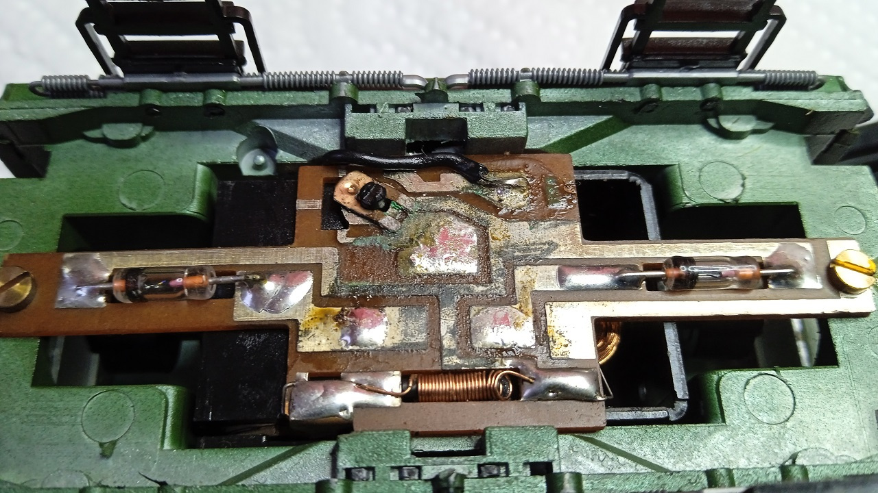

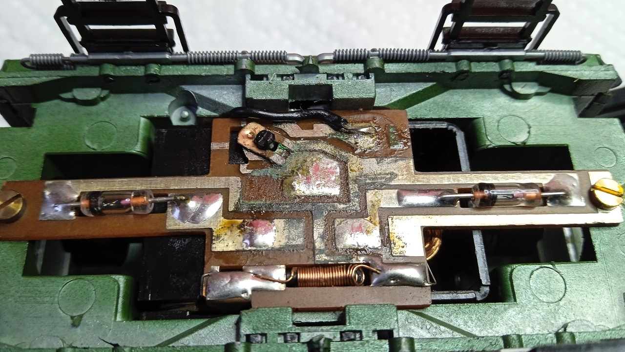

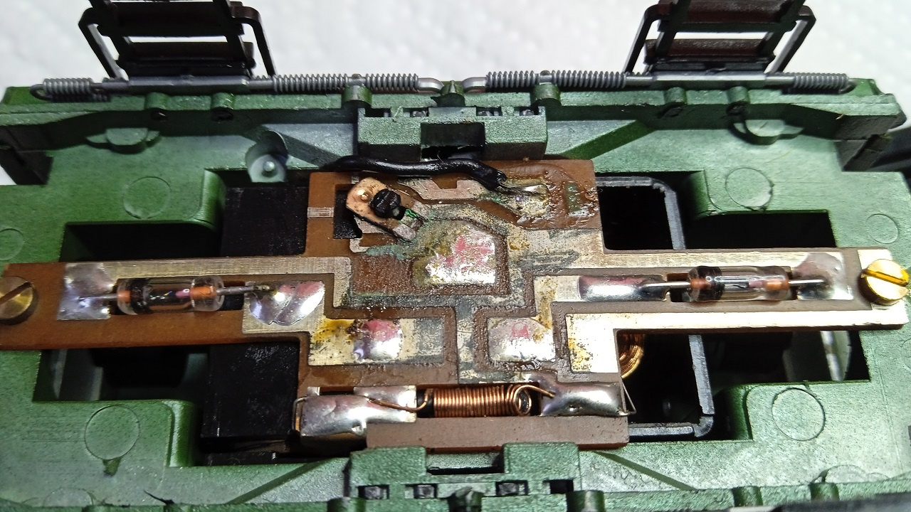

A képen az indok, hogy miért ágálok én a folyasztószerek ellen. Ez egy ROCO E71 villanymozdony elektromos alaplapja. Most szedhetem ki, moshatom le, polírozhatom fel, és galvanizálhatom újra.
A gyantás forrasztóónt, és forrasztási gyakorlatot nem érdmes negligálni, és a tudást pótolni mindenféle kenceficével. Pláne, ha a tudás minimális gyakorlással elsajátítható.
(#71822) diginewl válasza csíkosháTTú hozzászólására (#71819) Válasz • Máj 21, 2025
Tudod, mi a fura? Tavaly rászántam magam és vettem egy új RocoBr24-est (vagy valami hasonlót). Azaz új volt, de az is így nézett ki, meg a 20 éves BR57 Roco mozdonyom is ugyanígy. Ezeknél soha nem fogy el ez a savas cucc????
(#71824) csíkosháTTú válasza diginewl hozzászólására (#71822) Válasz • Máj 21, 2025
Valakinek, valahol, valamikor tanítottak valamit, ami a forrasztástechnika világának egy szűk szeletében igaz (bádogos ipar, például), és ész nélkül alkalmazni kezdte az elektronikában is. Anno nálunk a boldog emlékű MALÉV tanműhelyben simán megbuktatták volna.
(#71825) Antal Miklós válasza csíkosháTTú hozzászólására (#71824) Válasz • Máj 21, 2025
A Puskásban is bukás járt érte.
Csak a forrasztóón, a gyanta és az oxidmentes felület kell a jó forrasztáshoz, no és a forrasztandó munkadarab.
(#71826) Lazsi válasza Antal Miklós hozzászólására (#71825) Válasz • Máj 21, 2025
Meg a hozzáértés...
(#71827) klimas válasza Antal Miklós hozzászólására (#71825) Válasz • Máj 21, 2025
.... plusz megfelelő hőmérséklet!
Anno a történelem homályában , Vim , némi türelmes dörzsölgetés , fenyőgyanta + denszesz oldat, kis ecsettel rákenve , a nyák tökéletesen forraszthatóvá vált. Utána denszesszel szépen le lehetett tisztítani.
Később jött az Akrilán lakk ....
(#71828) csíkosháTTú válasza klimas hozzászólására (#71827) Válasz • Máj 21, 2025
VIM...
Van itt egy cikk, amit Nagy Tiszteletű Moderátorunk segítségével jelent meg évekkel ezelőtt, abban is szerepel ez a "csodaszer"...
Bővebben: Link házi NYÁK készítés
(#71829) etwg válasza diginewl hozzászólására (#71822) Válasz • Máj 21, 2025
Én meg képtelen vagyok beszerezni alfacint ( savas forrasztoon) mert most nagyon kellene - nem NYÁKok forrasztására.. valamikor volt egy kilos spulni, boldog boldogtalannak osztogattam ( akinek hasonlo célokra kellett ), most meg már nincs.
(#71830) klimas válasza csíkosháTTú hozzászólására (#71828) Válasz • Máj 21, 2025
Jó-jó, persze!
Flancoséknak már akkor is volt polírpapírjuk, a csórók meg dörgöltek a kőporos kéztisztítóval. Később azért volt fejlődés, VIM helyett ha jól emlékszem Flórasept(??) . Jaaaa! Meg csőtoll és Neolux festék nitróval hígitva ::)) Az alá nem mart a vasklorid . A festék színe indifferens volt
(#71831) etwg válasza csíkosháTTú hozzászólására (#71828) Válasz • Máj 21, 2025
Egy gond szokott lenni ilyen forrasztott NYÁKoknál, hogy nem férsz mindenhova sem a VIMel sem a smirglivel. Ilyen esetben egy minifúróba ( maximum Dremel, de a kisebb jobb) befogsz egy réz rotácios drotkefét azzal a durva piszkot könnyü leszedni. Ha már tiszta akkor van ugyanilyen müszálas kefe is, azzal mindenhol csillogosra lehet fényesiteni a felületet, akár VIMmel is.
Ahogy nézem ez egy matuzsálemi modell, s nyilván azért hagyták igy, mert ott van az átkapcsolo. Amúgy a réz eléggé hajlamos rozsdásodásra - ez sincs kezelve a lapon. Ha más nem, befuttathatták volna onnal az egész lapot, akkor már az agressziv folyatoszer sem kezdhette volna ki.
A baloldali a müanyagszálas kefe a másik meg a réz. An olyan rézdrotokkal mint a baloldali.

Szeretném felhívni a figyelmét annak a modellező kollégának, aki ilyen eszközökkel nekifog a nyomtatott áramköri lap javításához, ha nagyon elvékonyítja a különböző csiszolási módszerekkel a vezető réteget, akkor azzal az ott maximálisan átfolyó áramot is korlátozza!
A "normál" 35um vastag nyák vezető rétegen, ha az 2,5mm vastag vezető rész, ott max 7,5Amper tud biztonságosan átfolyni.
Ha a nyákon lévő vezető szélessége csak 1 mm, akkor azon a vezető sávon csak 3,1A tud biztonságosan átfolyni.
Ha tovább "keskenyedik" a vezetősáv szélessége, pl: 0,5mm-re, azon már csak 1,5A biztonságos.
Tehát ha valaki nyaon szépen tényleg réz szinűre megcsiszolja, megtisztítja a vezető felületét, azzal a vastagsága is csökken, nem lesz meg a vezető keresztmetszet. az ilyen esetben érdemes vékony forrasztóón réteget felvinni a tisztítás után, vagy ha nagyáramú vezető - pl: motor áram - akkor a forrasztóónnal egy vékony huzalt is ráforrasztani, hiszen azzal is nő a vezető keresztmetszete..Ilyennel a szervomotor megahjtókban találkozik a szakember.
(#71879) etwg válasza Antal Miklós hozzászólására (#71878) Válasz • Máj 26, 2025
Rézdrot kefével vagy koronggal *** nem lehet nagyon elkoptatni a NYÁK rézfoliát, mert a két anyag keménysége általában egyforma söt a NYÁK lapon levö folia valamivel keményebb, mert azt nagyon vékonyra kell hengerelni.
Meg az embernek szeme is van, ha már ilyen munkára adja a fejét. ( elsösorban azt is meg kell nézni, hogy a szerszám valoban az aminek látszik vagy csak valamilyen rezezett drotkefe )
(#71880) klimas válasza Antal Miklós hozzászólására (#71878) Válasz • Máj 26, 2025
(#71881) Antal Miklós válasza klimas hozzászólására (#71880) Válasz • Máj 26, 2025
Szerencsére, nálunk és a modellmozdonyokban ilyen áramok nem folyhatnak, de nyákkal találkozunk lépten-nyomon más készülékekben is.
Mindíg gondoljuk át, hogy azon a vezető szakaszon mekkora áramnak kell folynia, meglegyen a megfelelő keresztmetszet.
De találkozhatunk ilyen problémáva l- nagyáramú áramkörben - a tápegységekben. Itt főleg az egyenirányító, és a pufferkondenzátor közötti szakaszoknál fordulhatnak elő ilyen áramok. Nemhiába a tápegységek belsejében az un. tele réz fóliát látunk.

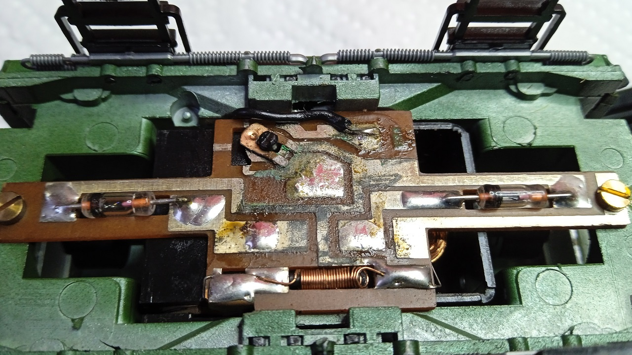

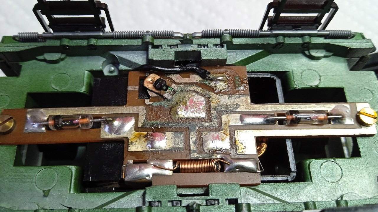

(#71889) csíkosháTTú válasza Gabi hozzászólására (#71888) Válasz • Máj 26, 2025
Csak csendben, és halkan jegyezném meg a következőket:
A képen gyanta, és a teljesen feleslegesen használt folyasztószer savmaradéka által okozott korrózió látható.* Ezek eltávolításához én első körben benzines fogkefével vettem kezelésbe a felületet, majd a nyomtatot áramkör lecsupaszítása után (értsd: kiforrasztottam róla mindent) CIF súrolókrémmel, és egy szivaccsal lesúroltam, majd bő vizes öblítés után megszárítva, a Wolf Kft kémiai ónozójával "galvanizáltam". Aztán megcsináltam a helyet benne a ZIMO MX617 DCC dekódernek, és azóta visszakerült a mozdonyba, és a kis E71-es azóra vígan fut. Azt bevallom, hogy én használom az ilyen finom drótkeféket, de nyomtatott áramkörökre még eddig sohasem.
*: Az továbbra sem megy a fejembe, és nem értem, fel nem foghatom, hogy egy elvileg fémtiszta réz felületre a gyantán kívül mi a búbánatnak kell savas folyasztószereket használni, mint régen a bádogosok az ereszhez???!!!
(#71891) klimas válasza csíkosháTTú hozzászólására (#71889) Válasz • Máj 27, 2025
Persze nem rossz dolog az a drótkorong, nem is erről van szó! Csak a nyák közelében még véletlenül sincs helye! Szerintem!
(#71892) etwg válasza klimas hozzászólására (#71891) Válasz • Máj 27, 2025
Az attol függ milyen a kosz meg mi minden van rajta. A szerszámhoz tapasztalat is kell.

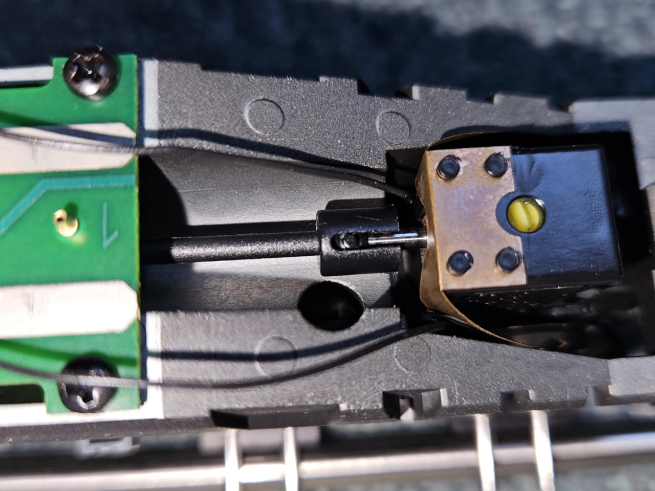

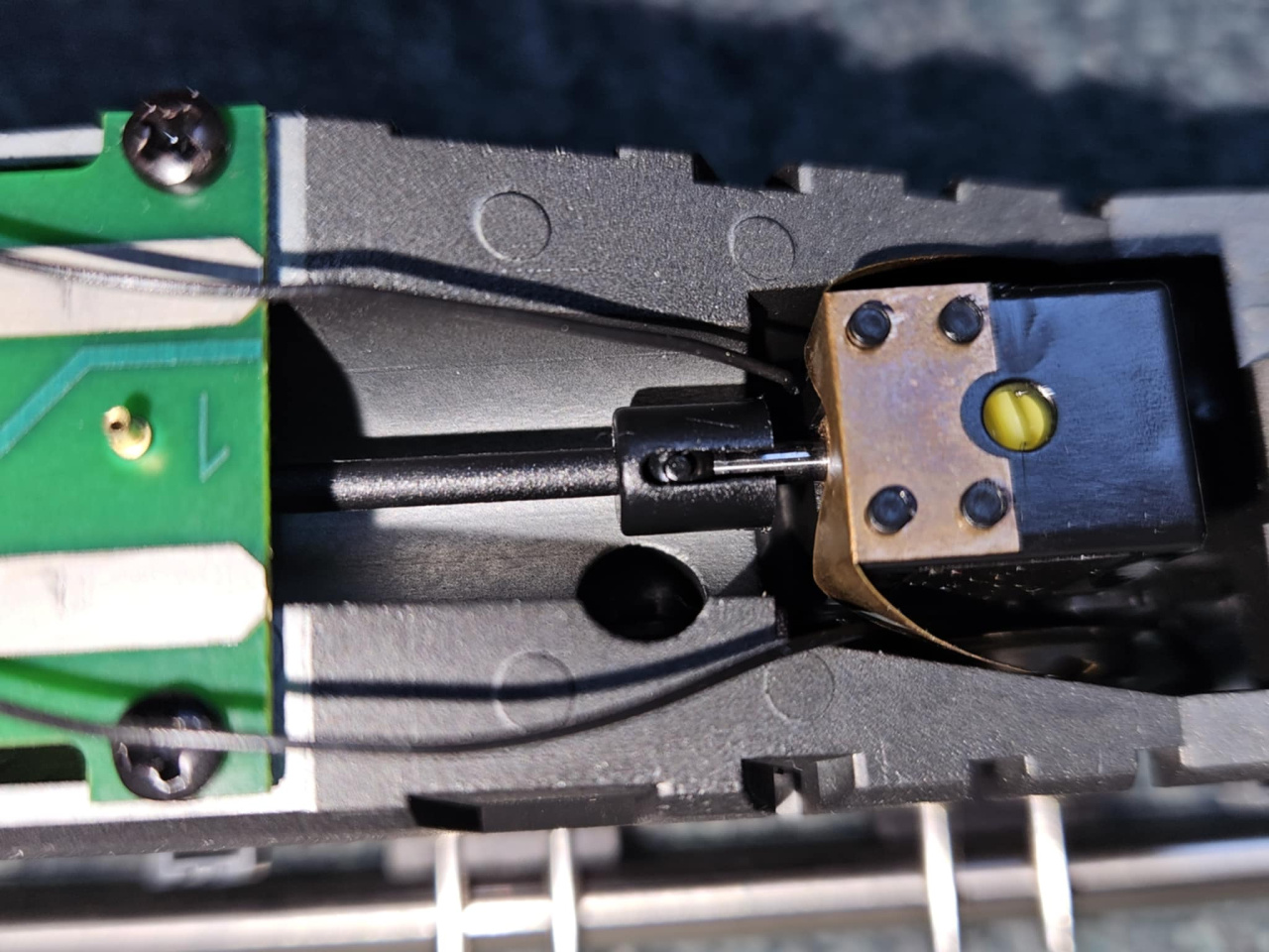

Mai nap megkaptam ebayről egy használt, de jó állapotú BR 101 -es Roco 43741 mozdonyt, viszont sajnos út közben valahogy kaphatott egy nagyobb ütést a csomag, mert a belső hungarocell kinyomódott és letört két kürt is a tetején. Ez még nem lenne nagy gond feltétlen, nem annyira zavaró, viszont próba közben lettem figyelmes, hogy csak az egyik forgóváz hajt a másik meg se mozdul. Szétszedve láttam, hogy nem esett szét, viszont a kardántengely forog szépen és csatlakozva van, viszont a fogaskerekek tetején a spirál már nincs meghajtva. Jobban megnézve, a spirál tengelye sem mozdult már, de rajta az a gömb csukló szerű kis műanyag az forgott rendesen a kardántengellyel. Picit csavarhúzóval megmozgattam, akkor el kezdett hajtani szépen az a forgóváz is, viszont amint nagyobb sebességet ért el a motor felé csúszott a tengelyen és utána ismét nem mozdult. Ezzel mit lehetne kezdeni házilag, hogy hajtson rendesen?
Csatoltam két képet, a neten talált rajz alapján az a 11-essel jelölt kis műanyag rész mozog fel-le a spirál tengelyén.
szerk: felraktam egy videót is róla, itt csak picit mozdult most meg a spirál. Youtube
Előre is köszönöm!
