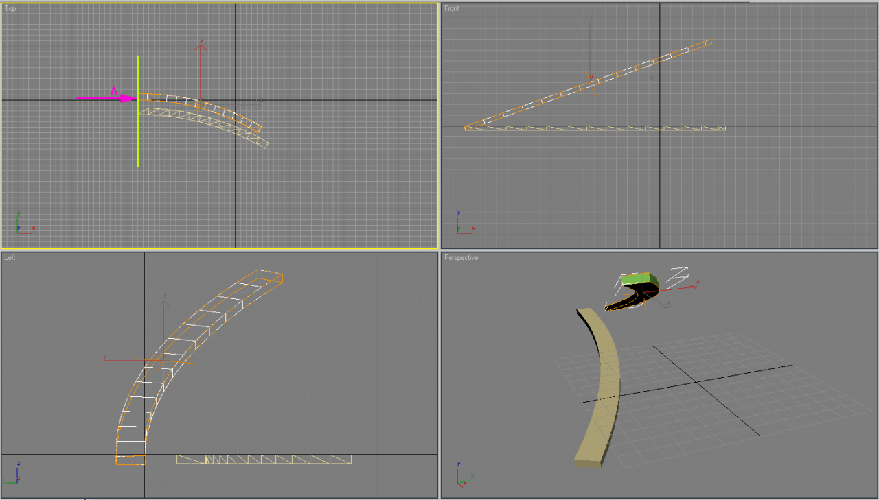

(#3428) lidi hozzászólása
Nov 16, 2010 |
Fenn az újabb verzió Bővebben: Link
Sok újdonság nincs, pár sín, meg lehet színezgetni.

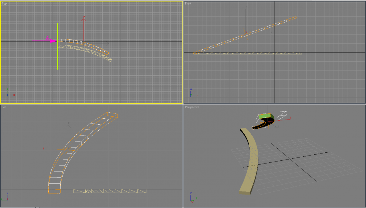

Közben rajzoltam én is. A rajzon látható hogy ha csak simán a kanyar elejénél levő zöld egyenesre merőlegesen elkezdem emelni, akkor a kanyar végén már dőlni fog a pálya az ív belseje felé. Namost mivel az én programom alapvetően 2d -s Minden egyes sínnek a kezdőpontja és az induló szöge van eltárolva. Ív rajzolás esetén úgy kapom meg a kanyar ívének 2. pontját, hogy az első pontot elforgatom az ív középpontja körül az ív sugarának és szögének megfelelően.
Már én is belezavarodtam kissé. Az mindenesetre látszik hogy emelkedős kanyar esetén, csökken a 2d -ben felülről ábrázolandó ívsugár, és talán a kanyar szöge is. Na ezt nem tudom hogy hogyan kellene kiszámolni. De egyelőre hagyjuk is ezt. Csak egy kis eszmefuttatás volt. |
(#3429) lidi válasza lidi hozzászólására (#3428)
Nov 16, 2010 |
Ó, most esett le. Kiszámolom a pálya elem pontjait úgy mint eddig, majd 3d -ben elforgatom a kezdőpont korül a megadott emelkedéssel. És rajzolásnál csak egyszerűen nem veszem figyelembe a Z koordinátát. Hiszen felülről ábrázolom. Már csak valami 3D forgató rutint kell keresnem a meglevő 2D -s helyett, |

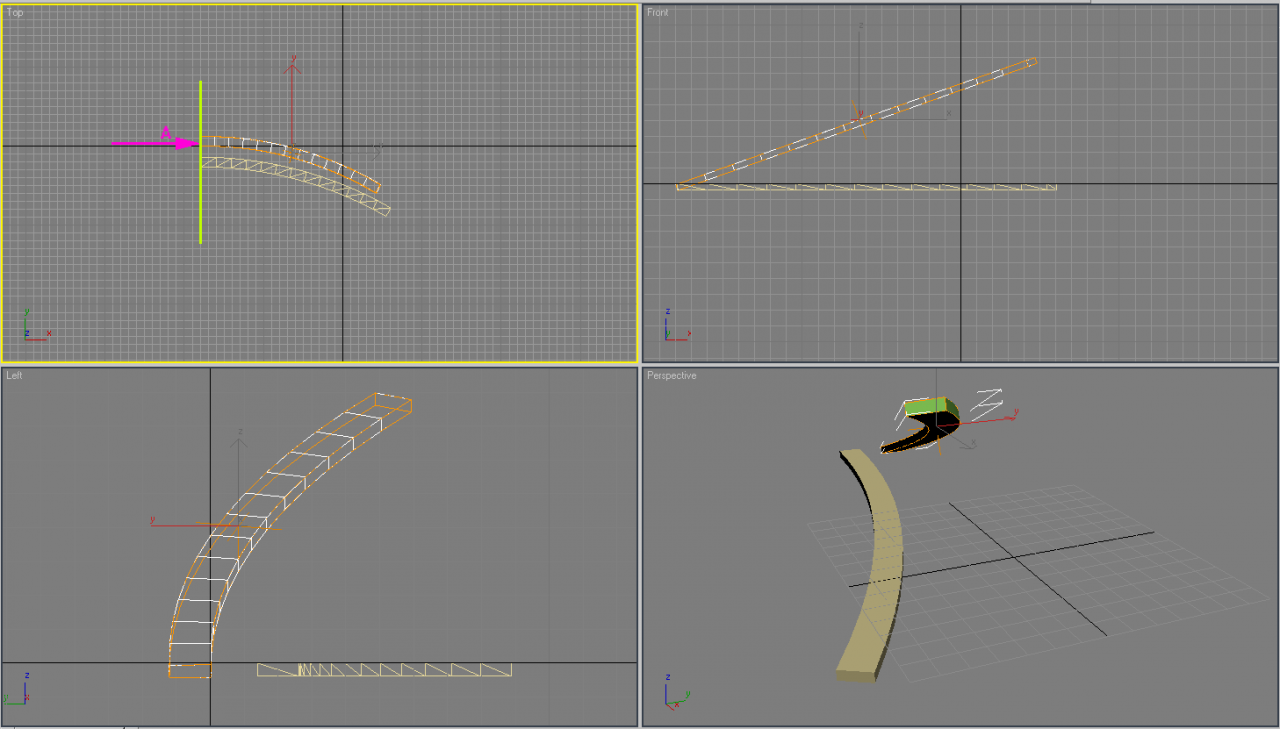

(#3430) Abs válasza lidi hozzászólására (#3429)
Nov 16, 2010 |
Na, majdnem! Szerintem fogj egy íves elemet, és készíts róla háromnézeti rajzot. Nem csavarodik. "Befelé" nem kell döntened. Z tengely mentén kell elforgatnod.  A pálya síkja csak egy, vele párhuzamos tengely mentén fordul.
Abs |

(#3434) Abs válasza cs.csaby hozzászólására (#3431)
Nov 16, 2010 |
Én is ezt csináltam. Illetve, először átgondoltam, aztán megnéztem. Utána le is modelleztem 3D-ben. És tényleg így van.
Abs |
(#3435) lidi válasza Abs hozzászólására (#3430)
Nov 16, 2010 |
Magától nem is csavarodik. Nekem kell elcsavarni hogy normálisan álljon. (illetve kellene ha 3d ben ábrázolnám, vagy ha valóságban megépíteném a vasútvonalat) Képzelj el egy 90 fokos kanyart, na ha azt egy sik mentén döntöd, akkor a kanyar végén mikor elkanyarodtál 90 fokot, akkor ugye a döntés síkjára merőlegesen haladsz ép. Na ott a pálya pont a döntés szögével féloldalas. |
(#3436) Abs válasza lidi hozzászólására (#3435)
Nov 17, 2010 |
Oké, de ez miben befolyásolja a döntés miatti rövidülést? Mert szerintem semmiben.
Abs |
(#3437) cs.csaby válasza Abs hozzászólására (#3436)
Nov 17, 2010 |
A 2D-ben, vonallal ábrázolt vágányoknál tényleg semmiben. A terepasztal tervezőnek kell ezt megoldani építés során megfelelő rögzítéssel.  |
(#3439) lidi válasza cs.csaby hozzászólására (#3437)
Nov 17, 2010 |
Köszi mindkettőtöknek az eszmefuttatást. Mikor először volt szó erről , hogy ezt nem sok program tudja, akkor lövésem se volt hogy hogy hogyan kéne ezt megoldani, de ti rávezettetek. Most már "csak" le kell programozni. |

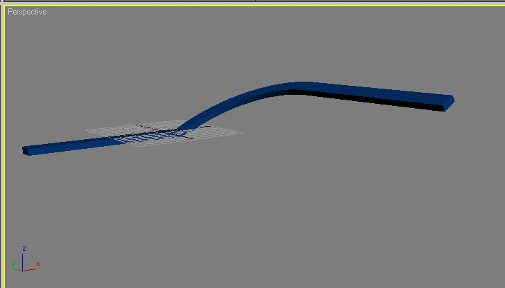

(#3494) solesz válasza lidi hozzászólására (#3435)
Nov 21, 2010 |
Ív esetén a megemelt véget vízszintesre vissza"feszítve" csavargörbét kapsz.
Tervező programokban helical sweep-nek nevezik ezt, és pl. rugót, vagy trapézmenetet kell így készíteni.
A programban valószínűleg a csavargörbe geometriáját kellene alkalmazni a sima síkbeli beillesztésnél is.
(korábban én kezdtem el a Raily program kapcsán ezt a vetületi problémát feszegetni, de látom ez a precíz modellvasutasoknál joggal táptalajra talált. később megnézem a raily-ban az ívek rövidülésének az ábrázolását és majd teszek fel róla képet) |
