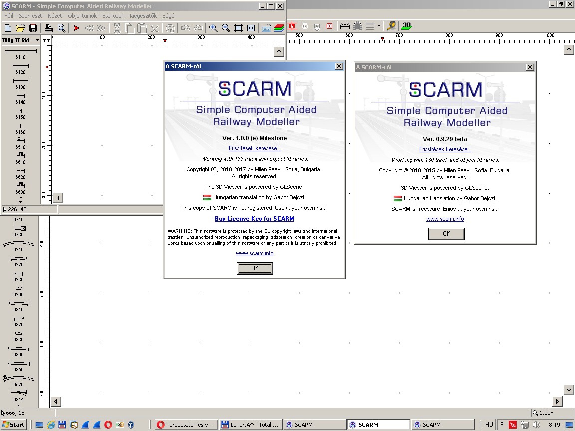

(#57393) atlasrex hozzászólása
Okt 2, 2017 |
Szerencsére elmentettem a régi Scarm verziókat. A 9.0.29 most is működik.Innen le tudjátok tölteni:
SCARM0929
Az újabb verziók sajnos már nem kompatibilisek visszafelé de van élet ezután is szerencsére!

Sziasztok,
Köszönöm, ez a verzió megengedi a könyvtár módosítást, így sikerült! Viszont nincsenek benne az újabb sínrendszerek, de azon objektumokat meg az újba meg lehet csinálni, a kettőt össze lehet házasítani. Sziszifuszi, de megy. Ezért a régi verzió aranyat ér!!! Sajnos etwg kollegának igaza van, Milen-nél véget ért egy korszak.... Nekem azt írta hogy vegyem meg a licenc kulcsot és akkor be tudom majd tölteni a sínrendszerem. Ez van, de így is tudok már tervezni. Hála nektek! Köszönöm! Tanulság: a frissítés nem mindig jelent jobbat ..... |
(#57409) atlasrex hozzászólása
Okt 4, 2017 |

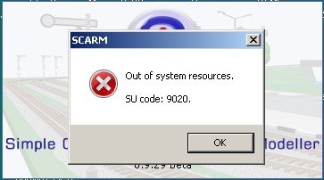

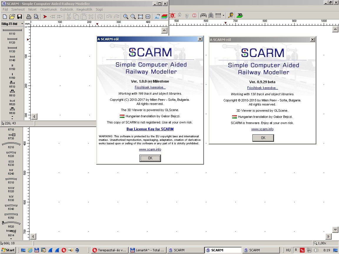

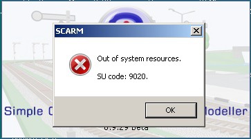

Akinek esetleg a 0929scarm telepítése után SU code: 9020 error ablakkal indul egy kis segítség:
Nálam is ez történz WIN7 64 biten, de aztán jó lett.

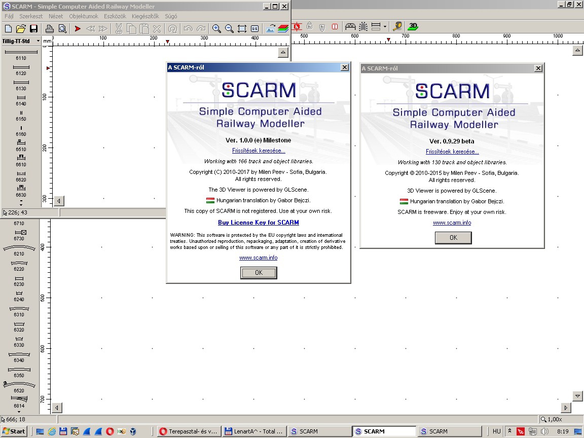

1. letöltöttem az új 1.0-át és feltelepítettem
2. uninstalláltam
3. a program files(x86) könyvtárból töröltem a SCARM könyvtárat a tartalmával együtt
4. feltelepítettem a 0929-et ok
5. feltetelepítettem egy másik könyvtárba az új 1.0-át
Így most mind a kettő működik rendesen!
Egyébként lehet elég csak egy másik könyvtárba telepíteni a régit és úgy is jó lesz azt nem próbáltam. Sok sikert!
A 0929 telepítőt áttettem ide, innnen letölthető.

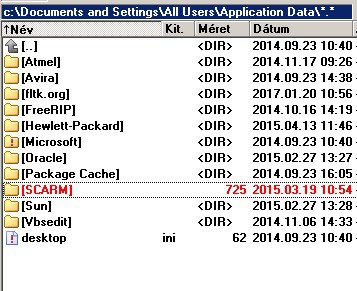

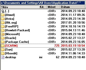

(#57412) atlasrex hozzászólása
Okt 4, 2017 |

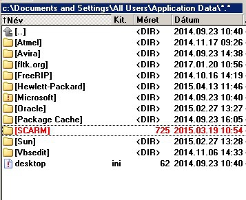

UPDATE: ha ennek ellenére is SU9020 hibaüzenettel indulna akkor törölni kell ezt a könyvtárat minden újabbb verzió indítása után:  |
