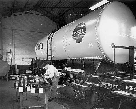

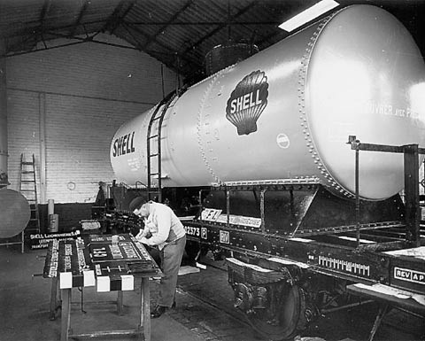

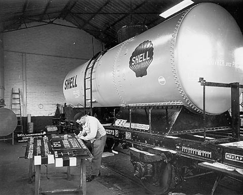

(#1587) róbertke válasza Balu002 hozzászólására (#1585)
Aug 14, 2010 |
Csatolva küldök neked egy képet , amit alaposan tanulmányozz légy oly szíves  ))))))) |
(#1588) Balu002 válasza Balu002 hozzászólására (#1585)
Aug 14, 2010 |
Uppsz az utolsó mondatba nem kell a mert. |
(#1589) Balu002 válasza róbertke hozzászólására (#1587)
Aug 14, 2010 |
Tanulmányozom ,csak nem tudom mit kéne látnom. Itt a feliratok fel vannak festve, a betűsablon akkor a "lyukas papír"? Tehát valamibe bele vannak vágva a betűk, és ha fújja a festéket akkor csak a kivágott részekre megy. Erre gondoltál? |
(#1590) róbertke válasza Balu002 hozzászólására (#1589)
Aug 14, 2010 |
Igen, kivágod a "betűt" és a "számot" egy-egy papírcsíkból és az lesz a sablonod.... |

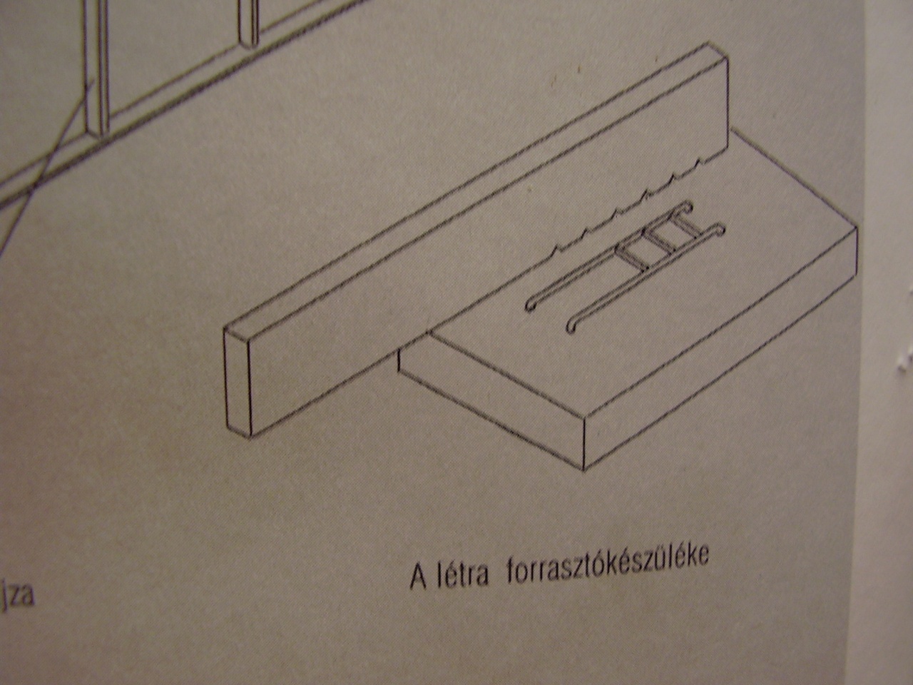

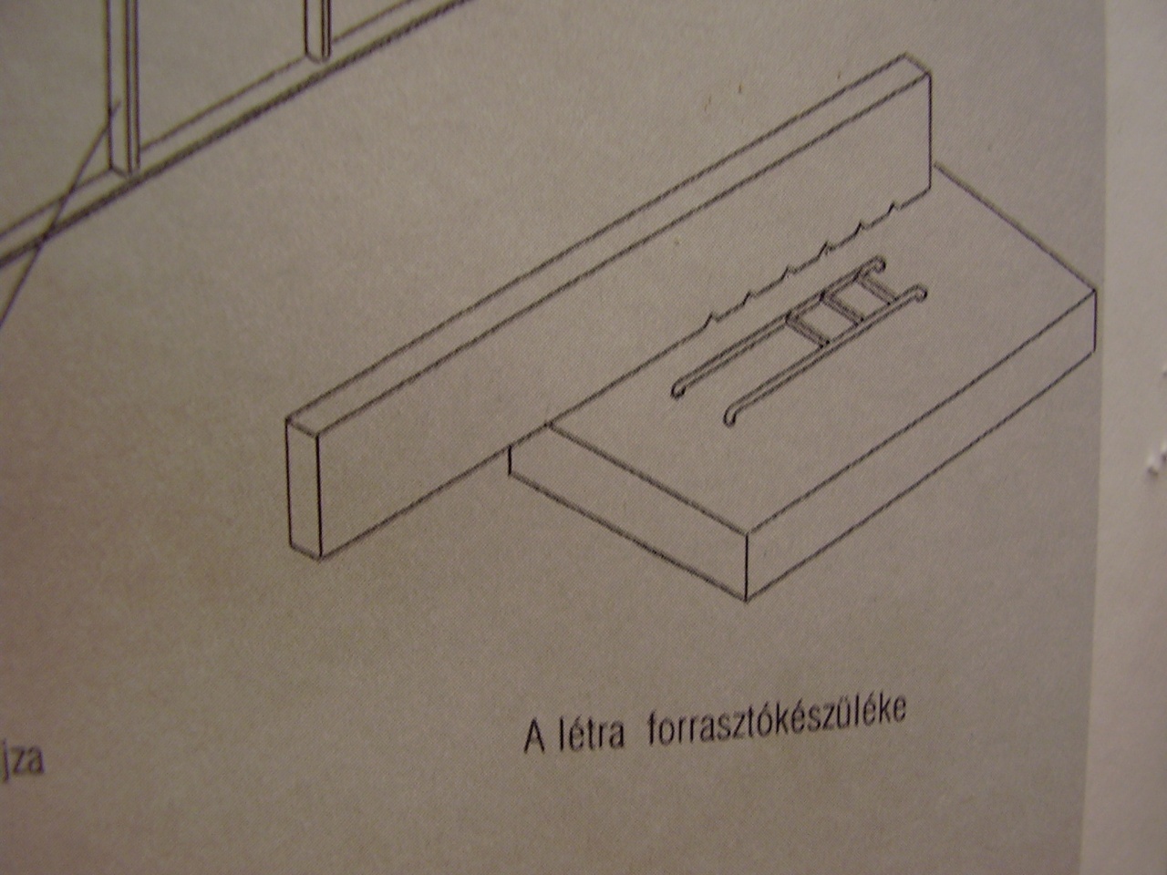

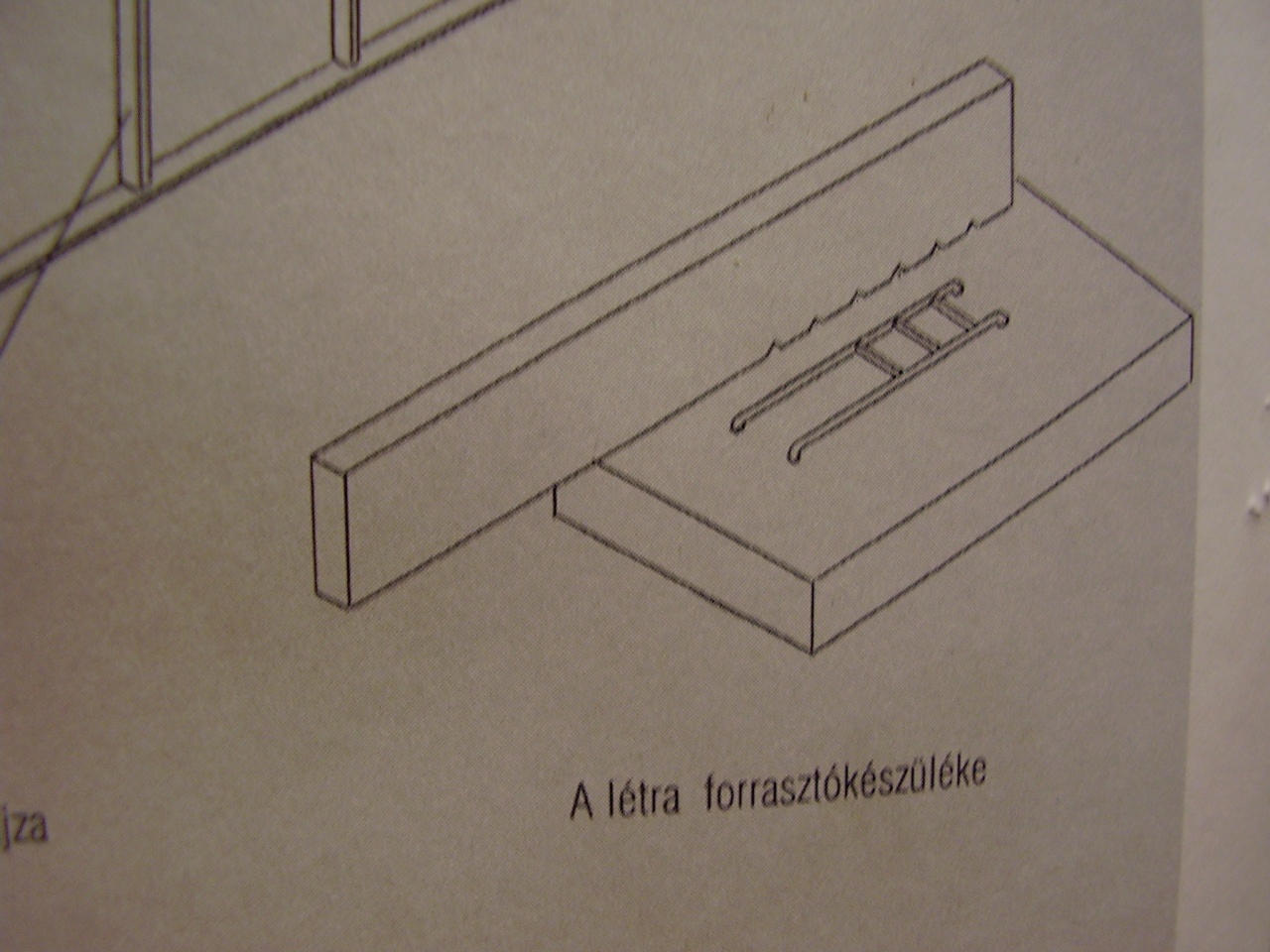

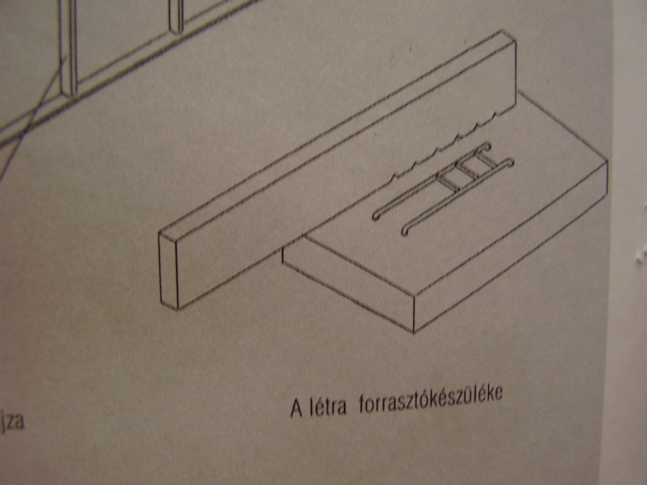

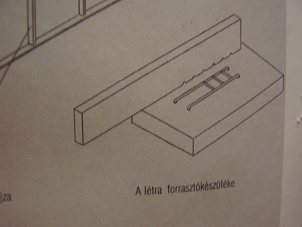

(#1746) cs.csaby válasza róbertke hozzászólására (#1647)
Aug 22, 2010 |
Létrára egy Joachim Schnitzer-féle megoldás (Mesterfogások terepasztal építőknek) |
(#1747) Csukló válasza cs.csaby hozzászólására (#1746)
Aug 22, 2010 |
Az elgondolás nem rossz! |

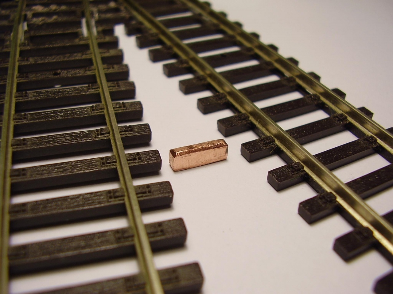

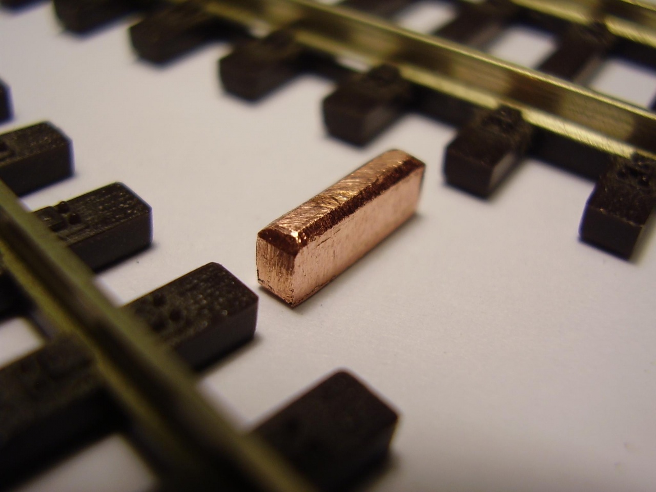

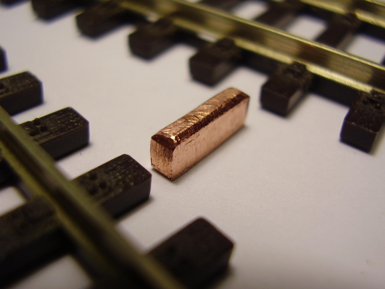

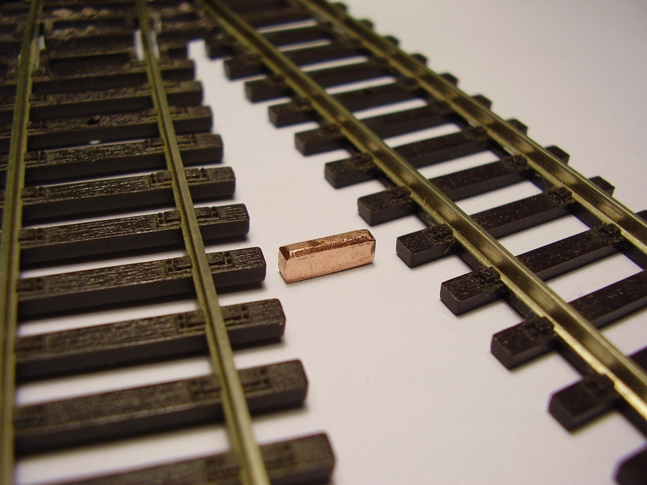

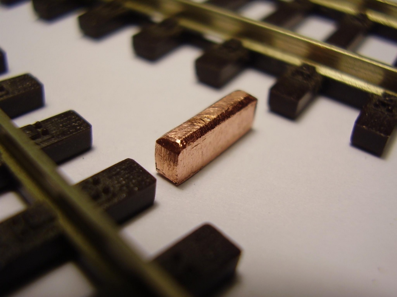

(#1749) cs.csaby hozzászólása
Aug 22, 2010 |

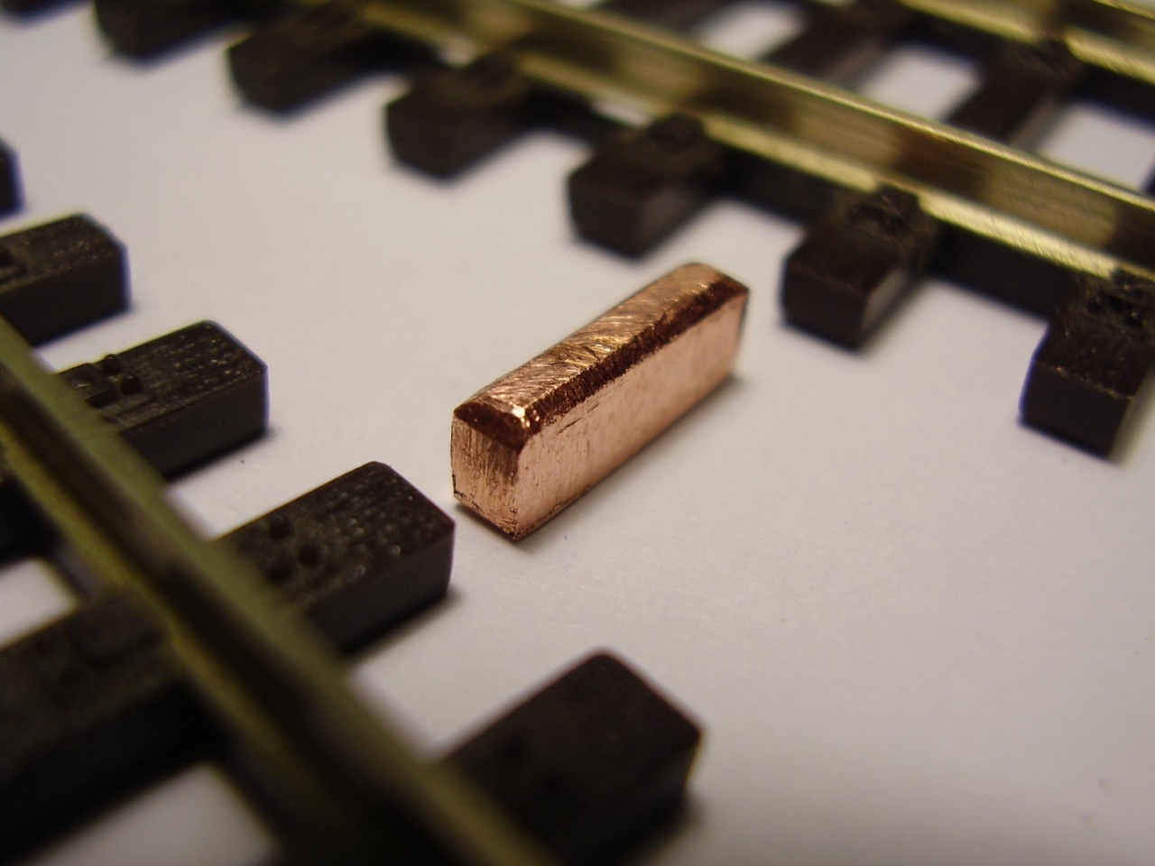

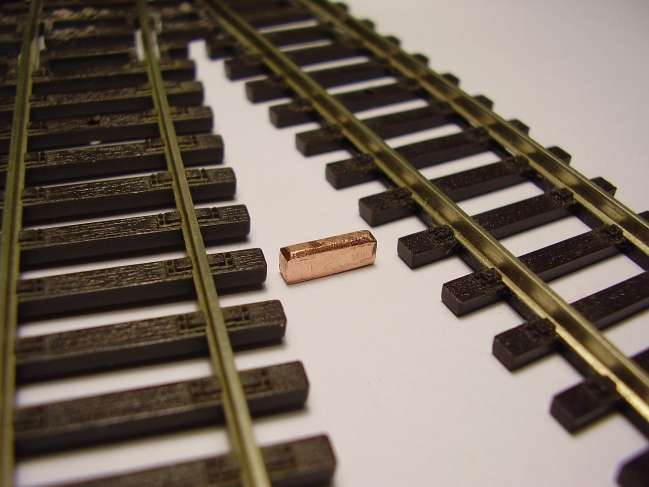

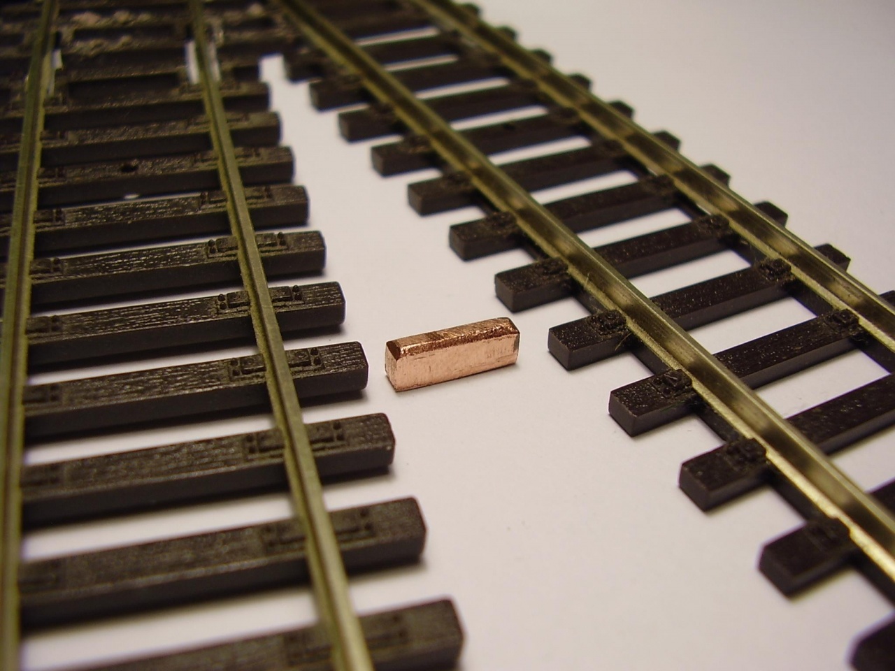

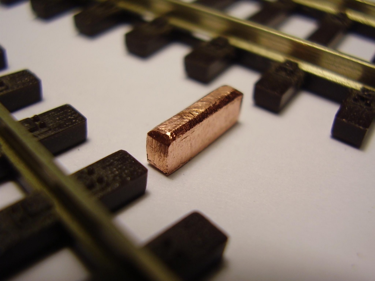

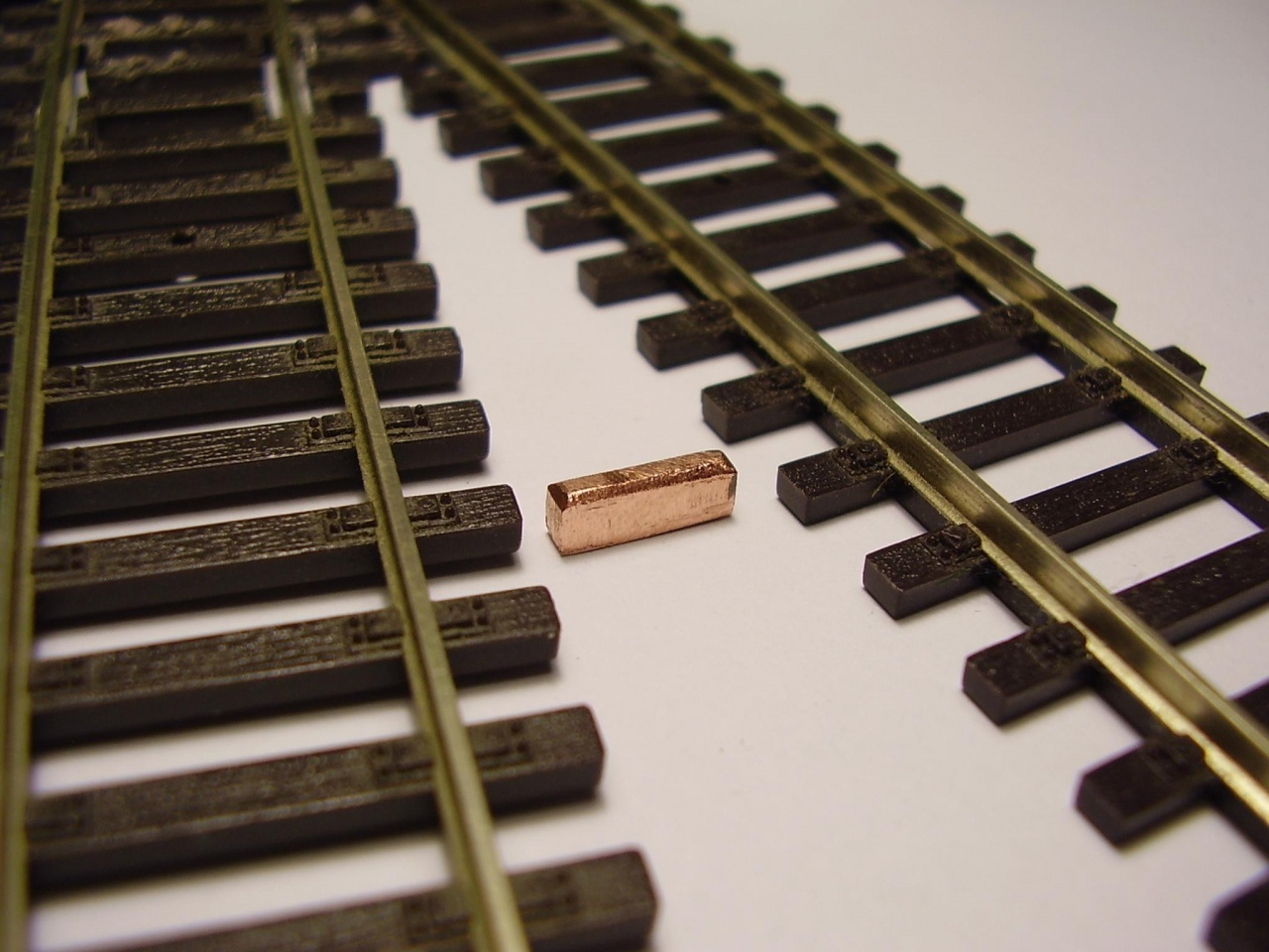

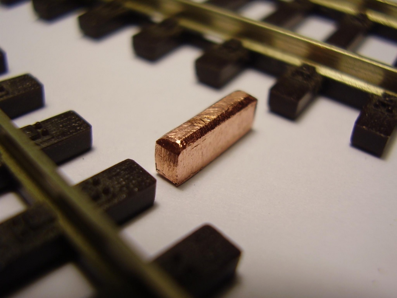

Bár nem jármű, de talán itt a helye.
Mi a véleményetek a NYERS! tehát még igazítás és polírozás előtt álló tolatási határjelemről?
Ha jól sikerül, sorozatban tervezem az öntését.
Éppen ezért, ha nem bánt senkit, egy kereslet-felmérést is csinálnék.
Mindenféle ilyen kiegészítőre kinek lenne igénye? (egész egyszerűtől, mint ez, az ívolajzón át élethű ütközőkig, "kilóméterkövekig" minden félét tervezek.
Üdv: Csaba |

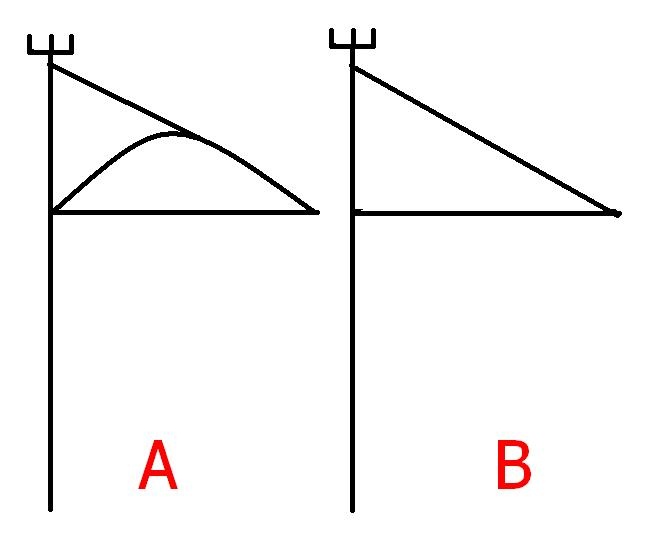

(#1768) Csukló válasza cs.csaby hozzászólására (#1765)
Aug 23, 2010 |

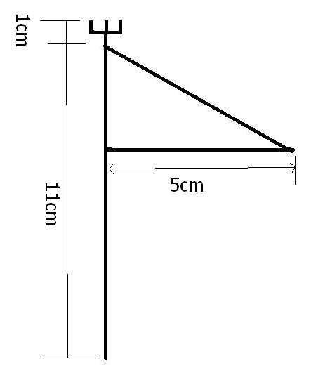

Ez saját tervezés lenne!
De régi Bécsi oszlopokat szeretnék!
Ha kell be méretezem! |

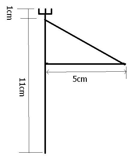

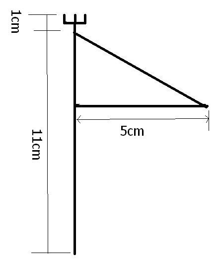

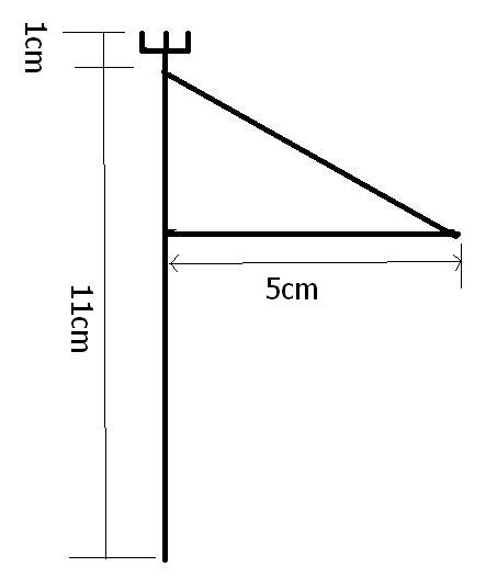

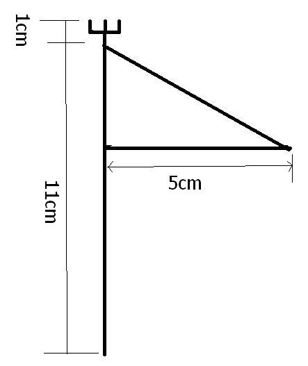

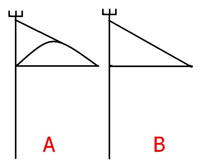

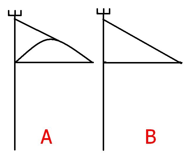

(#1769) Csukló válasza Csukló hozzászólására (#1768)
Aug 23, 2010 |
Na kb. így!
A henger pedig 4-5mm átmérőjű
(#1770) cs.csaby válasza Csukló hozzászólására (#1769)
Aug 23, 2010 |
Hol van ilyen a Határ úthoz legközelebb?
(nem figyeltem eddig az oszlopokat) |
(#1771) cs.csaby válasza cs.csaby hozzászólására (#1770)
Aug 23, 2010 |
Ha esetleg elfektetve tudsz egyet az még jobb lenne  |
(#1772) Csukló válasza cs.csaby hozzászólására (#1770)
Aug 23, 2010 |

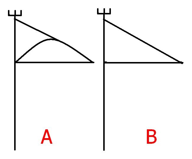

Az oszlop a valós életben így nem létezik!
Innen is meg onnan is tettem bele kicsit! |
(#1773) cs.csaby válasza Csukló hozzászólására (#1772)
Aug 23, 2010 |
Akkor legalább a kérdőjellel jelölt méreteket találd ki
Meg hogy hány darabra gondoltál!  |
(#1836) Abs válasza cs.csaby hozzászólására (#1749)
Aug 25, 2010 |
A tolatási határjeledről nem tudok véleményt mondani, mivel a fotókon egy biztonsági határjelző van.
A TH a bejárati jelzőtől visszafelé (legalább) 50 m-re van felállítva, és azt jelzi, hogy a táblán túl a tolató egység csak a forgalmi szolgálattevő külön engedélyével végezhet mozgást. A biztonsági határjelző pedig azt a pontot jelöli meg, amelyen belül a járművek a szomszéd vágányokon álló járművekkel való horzsolódás nélkül elférnek. Azt a pontot, ahol a vágánytengely távolság (már) kisebb, mint 4000 mm, azaz, ahol a két vágány űrszelvénye összeér.
Abs |
(#1837) cs.csaby válasza Abs hozzászólására (#1836)
Aug 25, 2010 |
Igazából ebben én sem voltam biztos, de ezt hallottam, így ezt használtam. Köszi a pontosítást  És a biztonsági határjelzőmről mi a véleményed?  |

(#1873) Abs válasza cs.csaby hozzászólására (#1837)
Aug 26, 2010 |
Ezek olyan apró kütyük, hogy nem igazán lehet elrontani
Abs |
(#1876) cs.csaby válasza Abs hozzászólására (#1873)
Aug 26, 2010 |
Profi munkát akarok végezni, hiába apró  |
