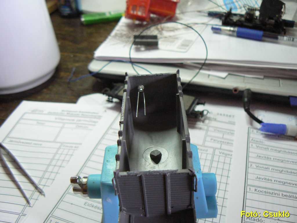

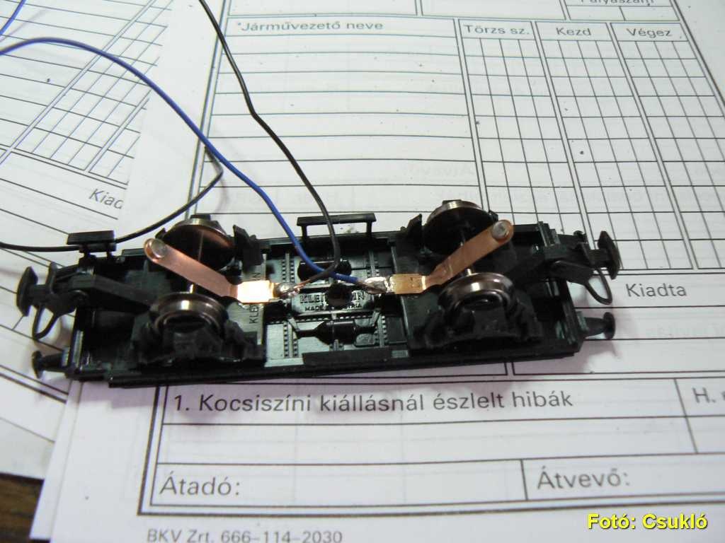

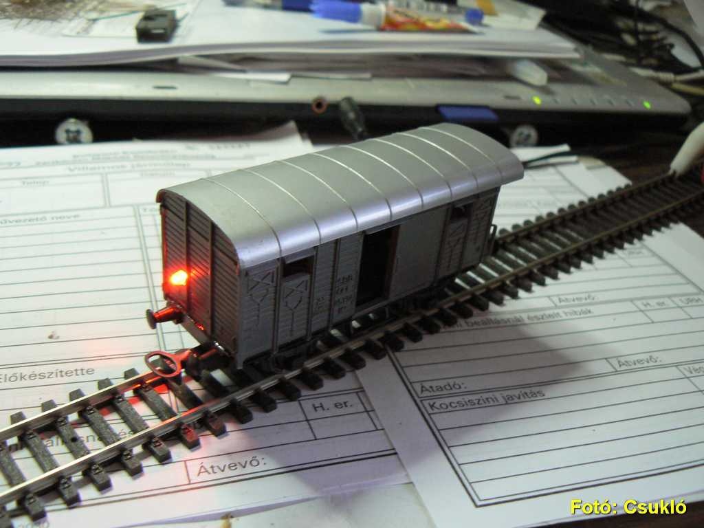

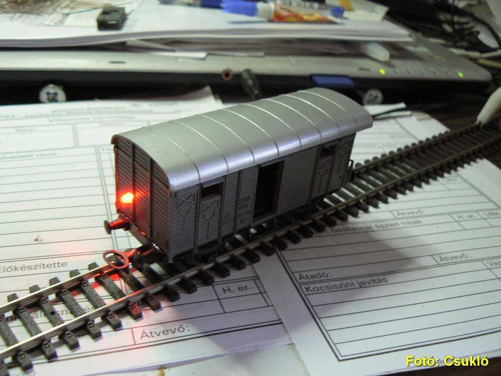

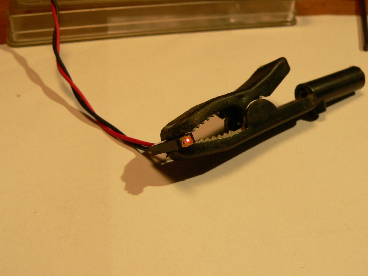

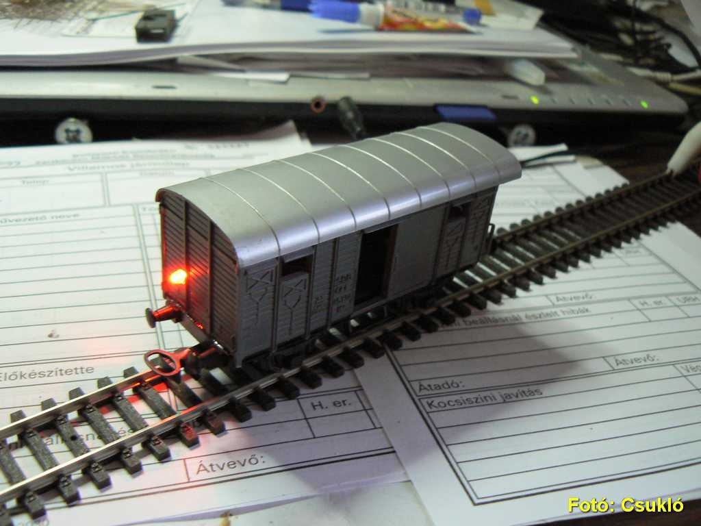

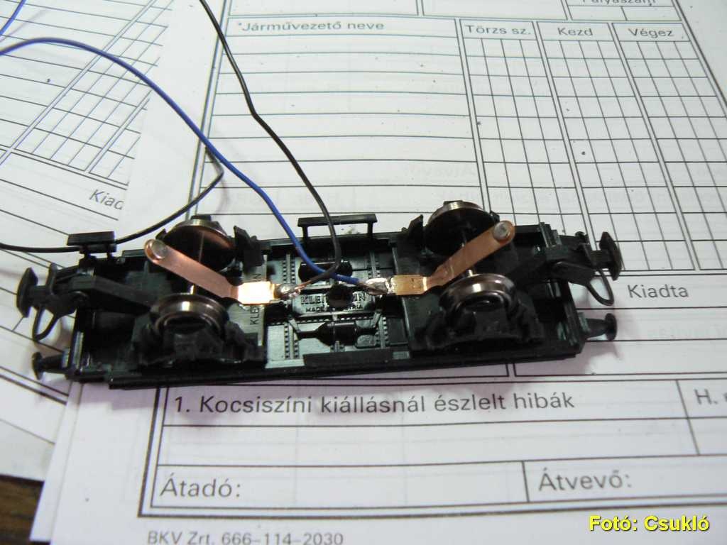

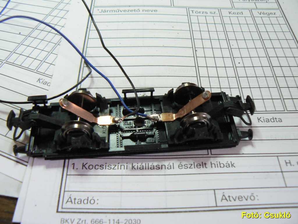

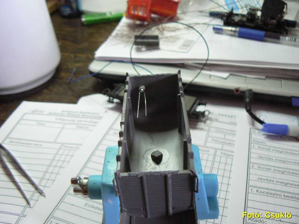

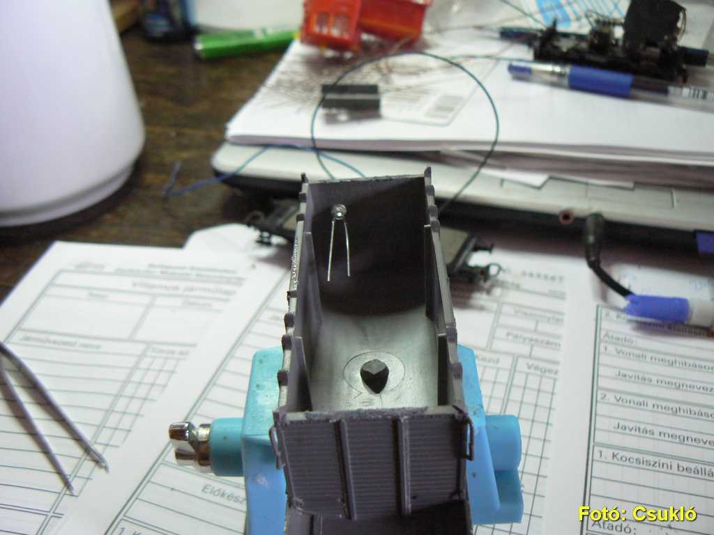

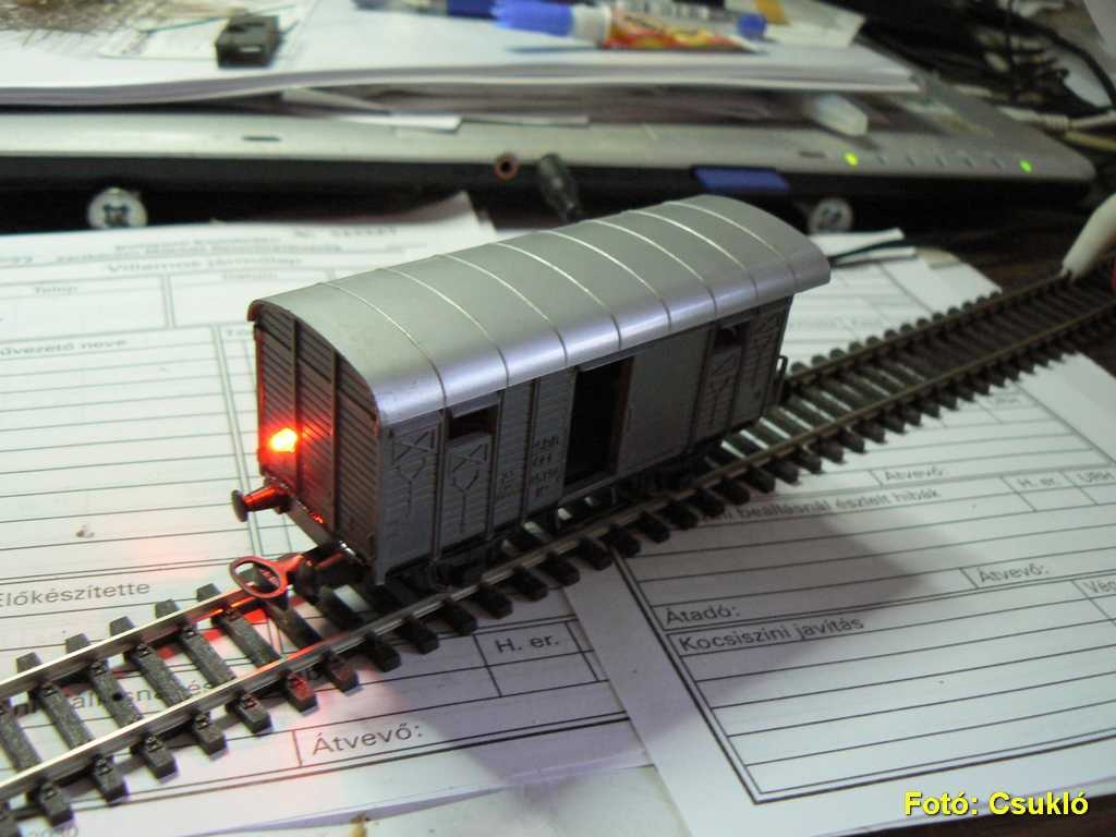

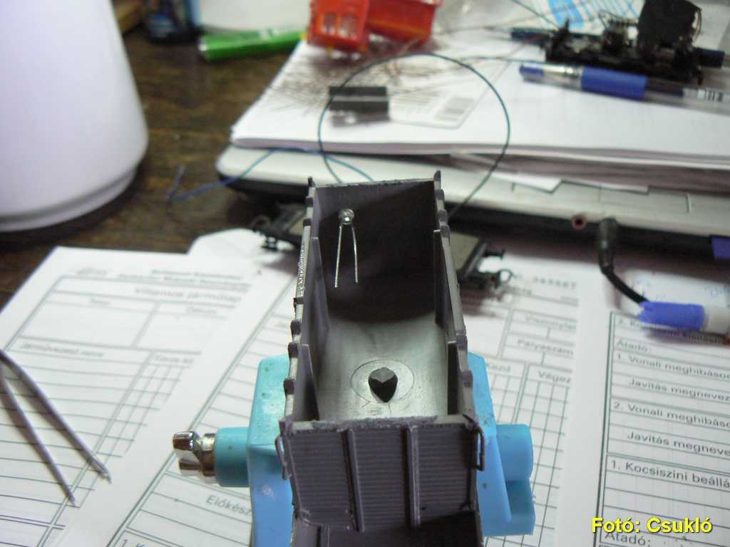

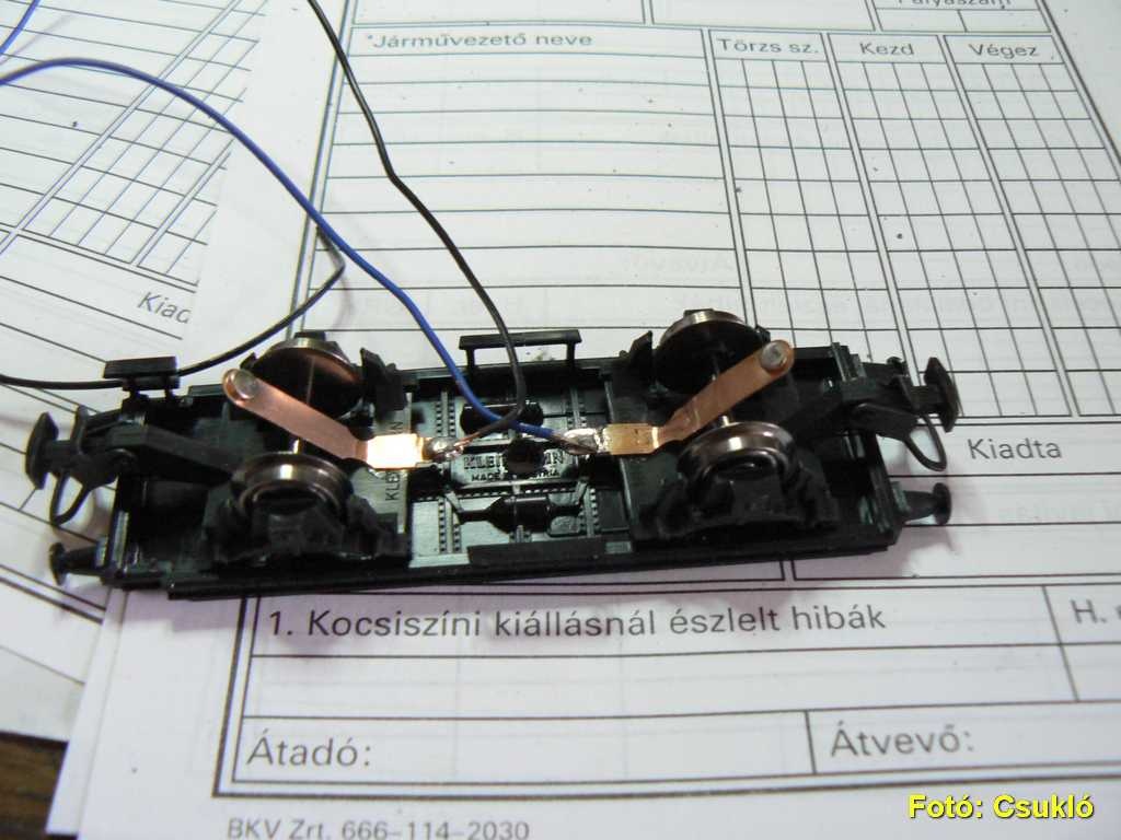

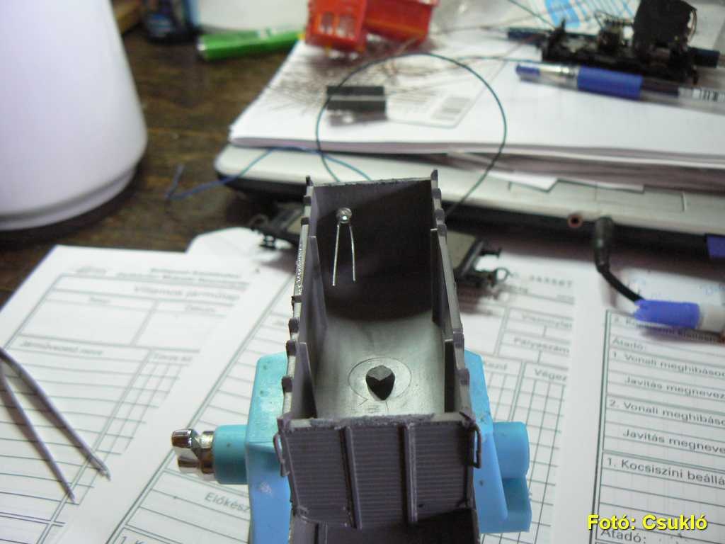

Kezdetnek egy "analóg" zárlámpa beépítése egy teherkocsiba!
(#1403) cs.csaby válasza Csukló hozzászólására (#1400)
Aug 5, 2010 |
üdv!
3 dolog  (Nem okoskodás, csak észrevétel)

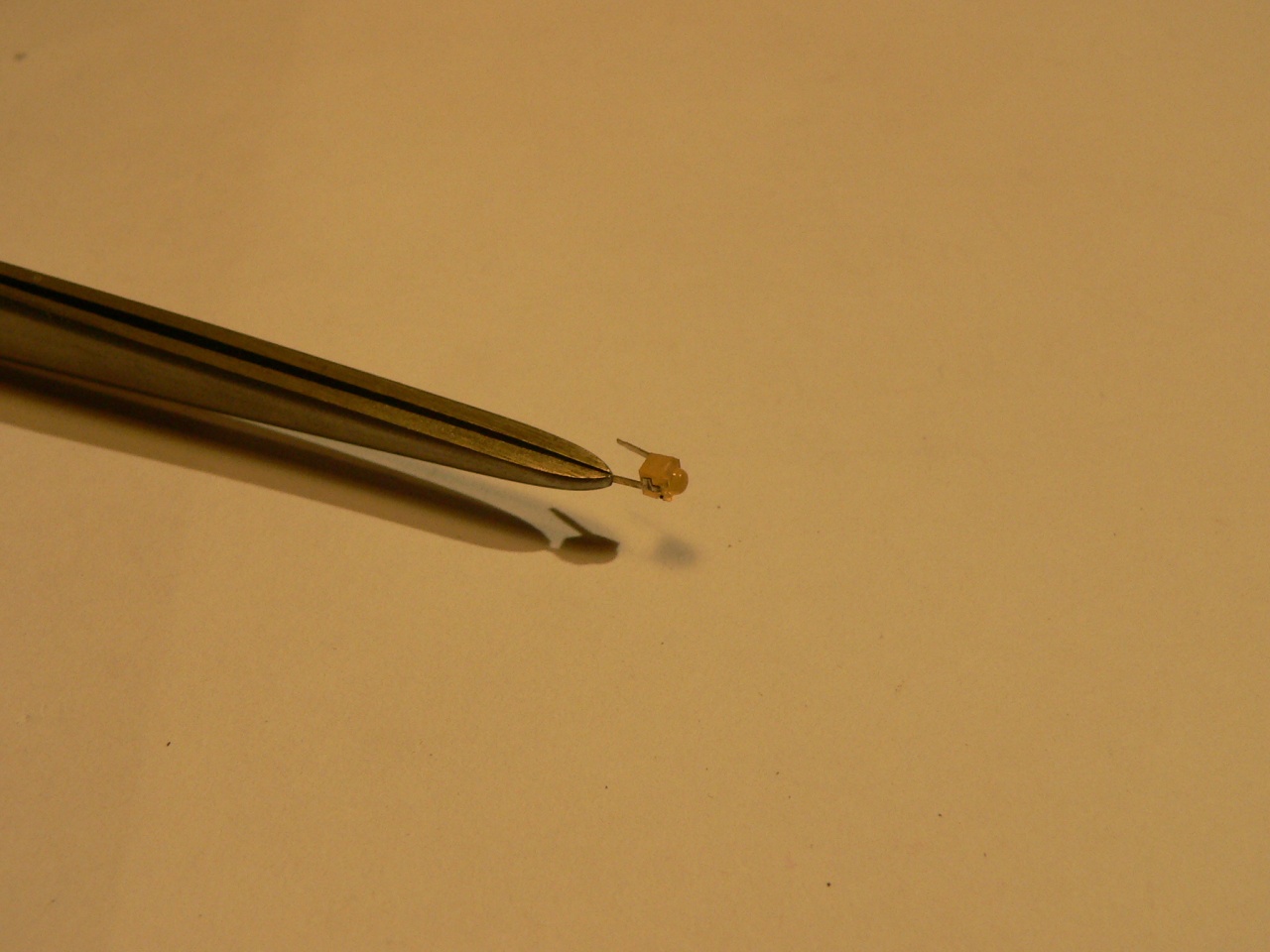

A rézlemezt rövidebbre vágnám a helyedben, mert nagyon kilóg. A LED-nek lereszelném a fejét és lefesteném az oldalát h lámpabúra formája legyen és valami stabkockával és előtétellenállással vennék le a fényerőből, mert így nagyon reflektor... De amúgy király az ötlet  |
(#1404) SzerNoh válasza Csukló hozzászólására (#1400)
Aug 5, 2010 |
Gratulálok!
Sikerült egyedit alkotni .... csak a gyárak nehogy rákapjanak |
(#1405) Csukló válasza cs.csaby hozzászólására (#1403)
Aug 5, 2010 |
Ez az első ilyen alkotásom!
A rézlemezt le vágtam, ugyan nem ért le de biztos ami biztos.....
a többit meg még meglátom |
(#1406) cs.csaby válasza Csukló hozzászólására (#1405)
Aug 5, 2010 |
Okés!
Tényleg elég ritkán látni ilyent
ui.: A stabkocka azért lenne jó mert 5V-tól fölfelé fix értéket adna ki (javítsatok ha tévedek) és így csak rövid lenne az az idő, amíg a LED eléri a kívánt fényerőt, amit még egy ellenállással be tudsz lőni a kocka és a LED közé kötve. |

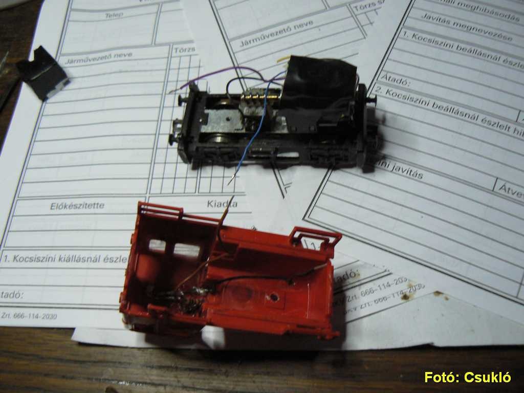

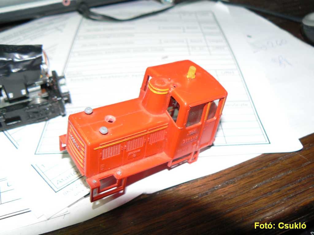

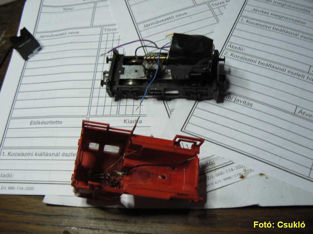

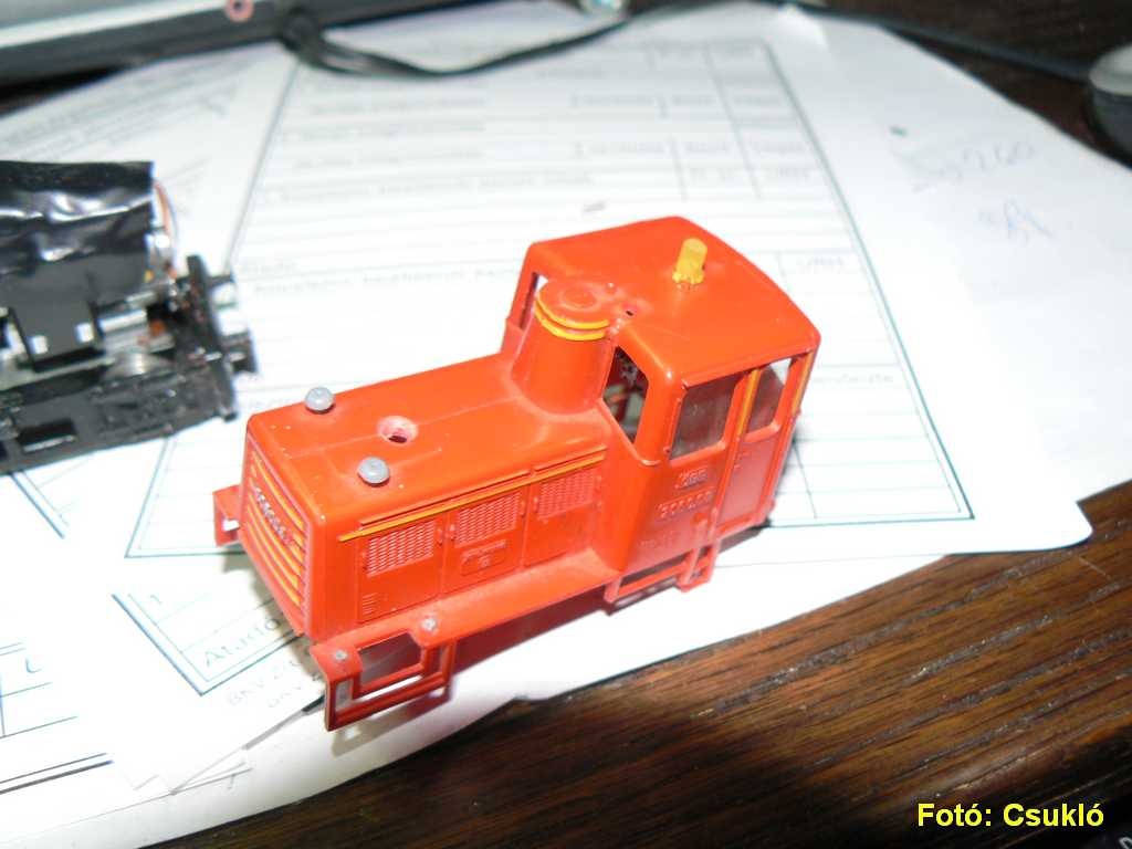

(#1407) Csukló hozzászólása
Aug 5, 2010 |

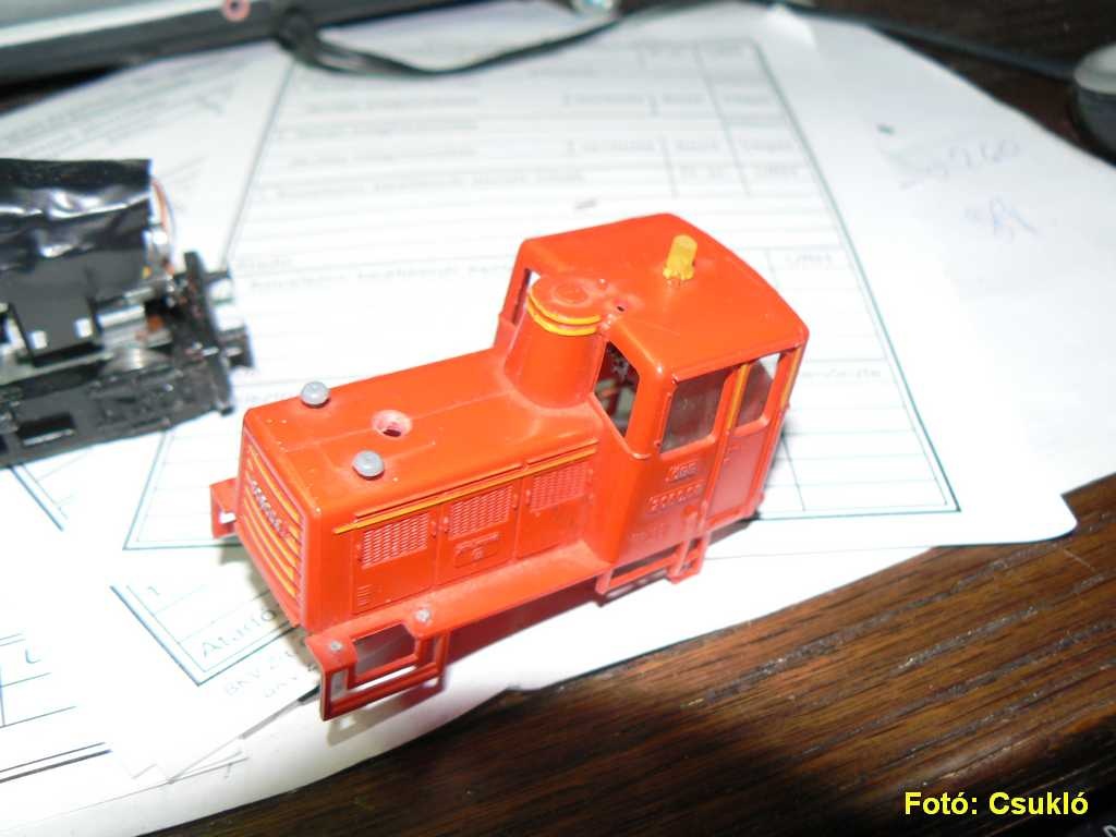

Következő "áldozat"

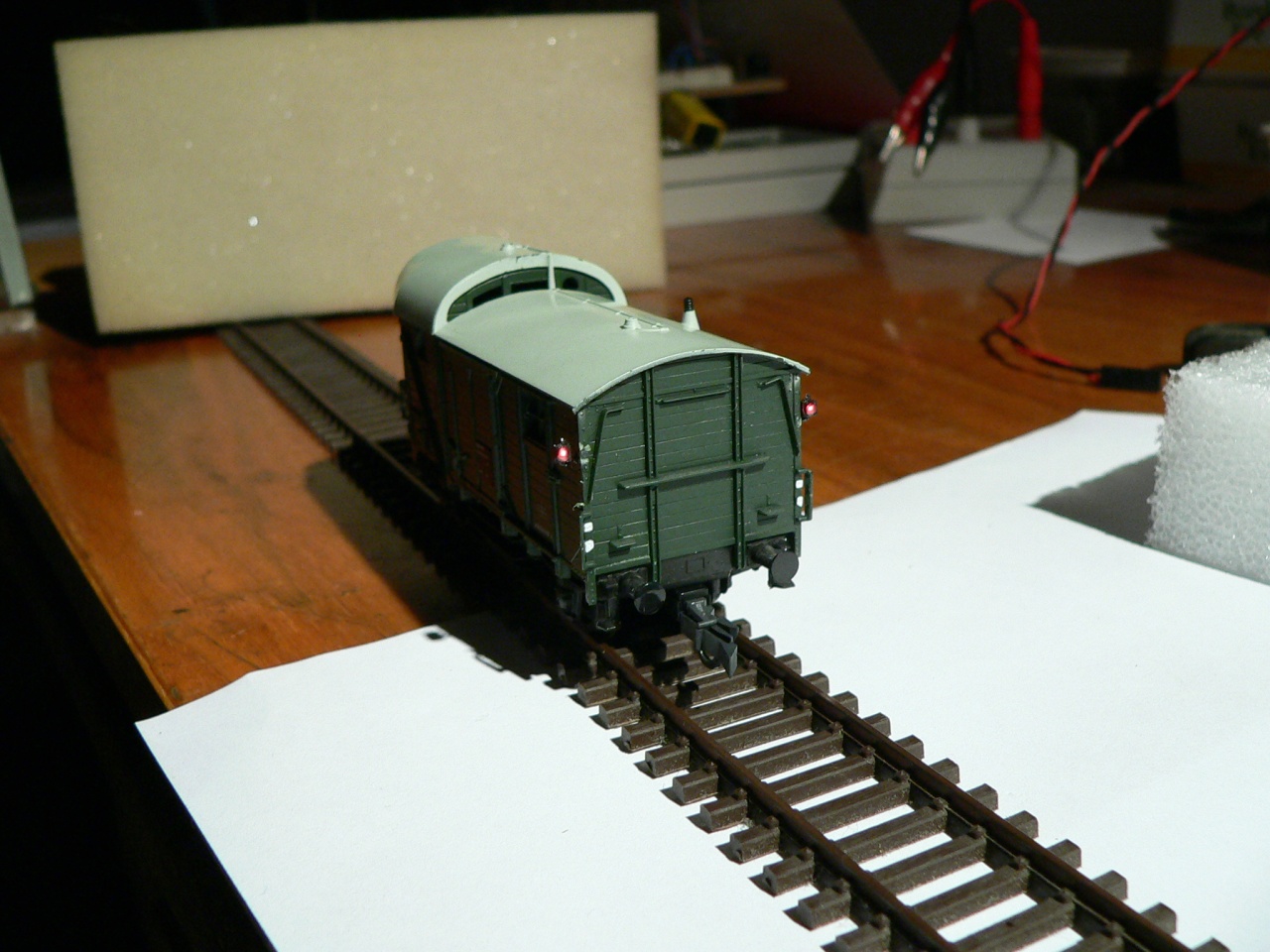

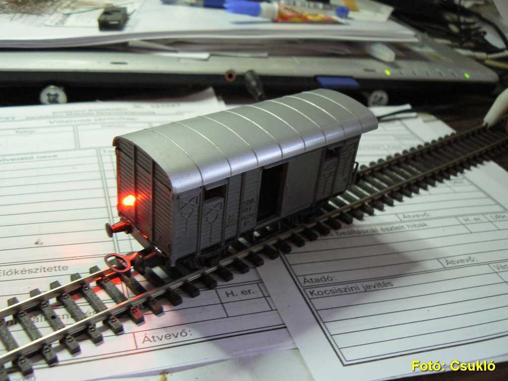

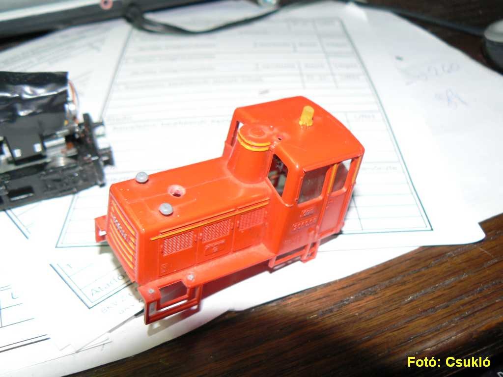

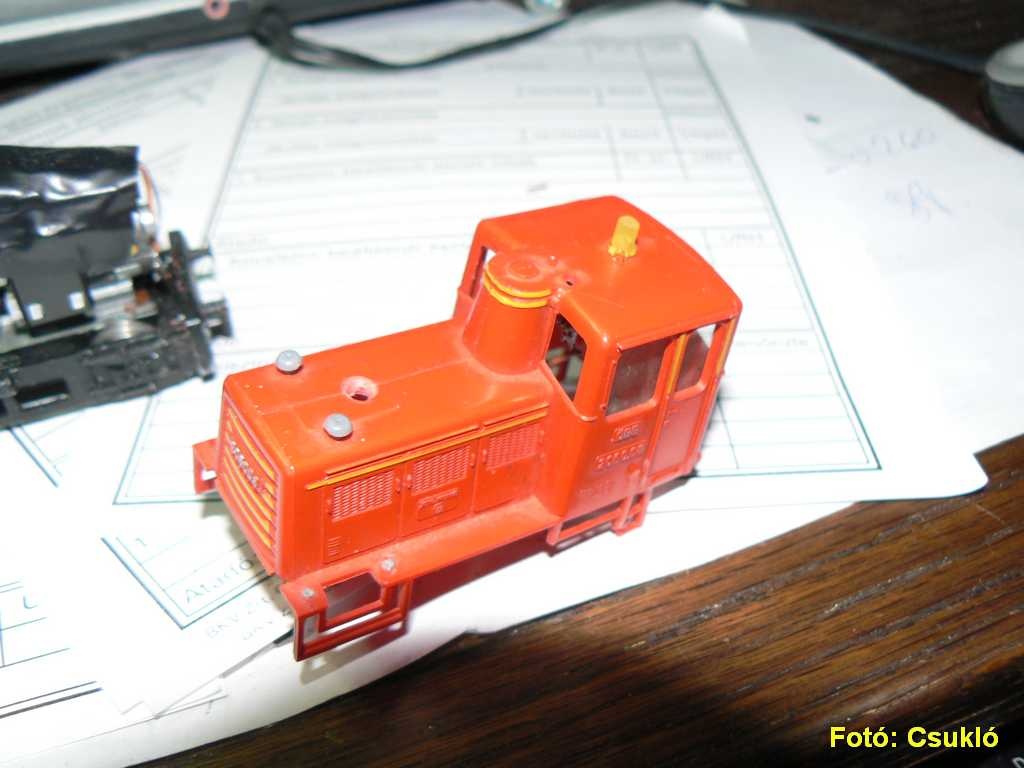

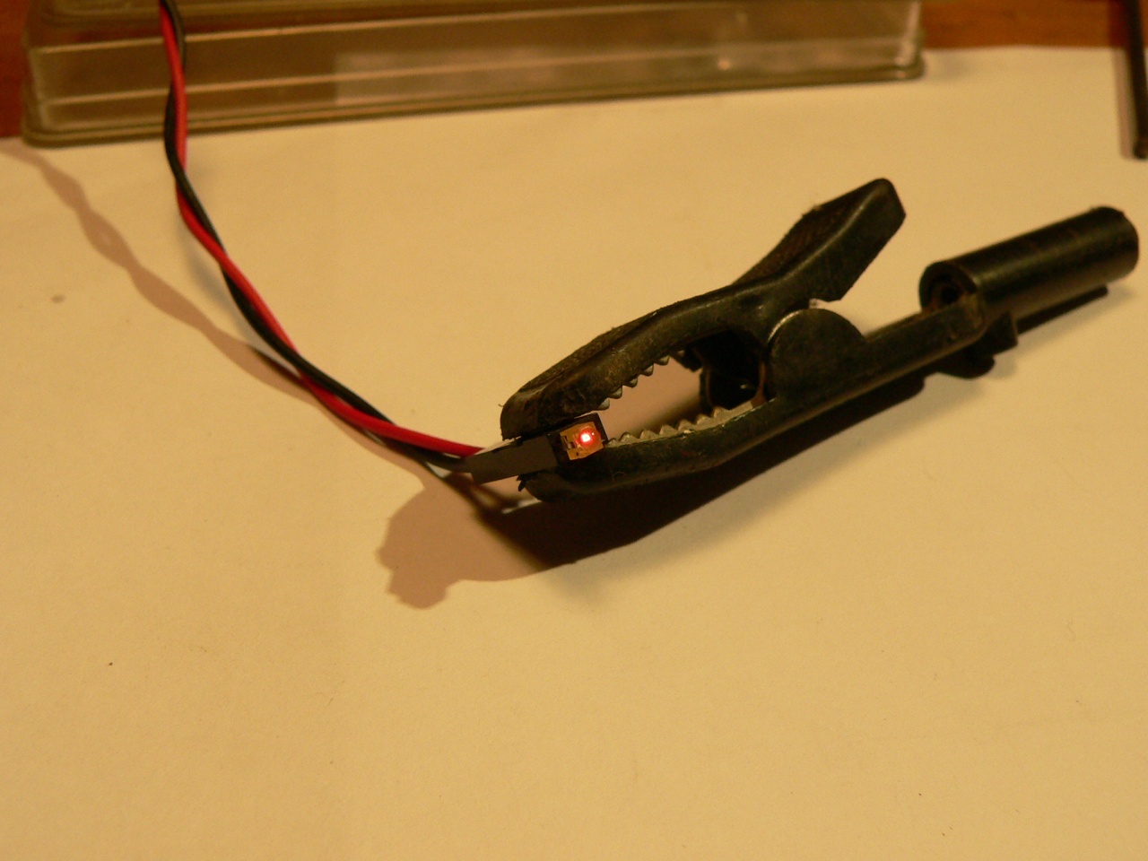

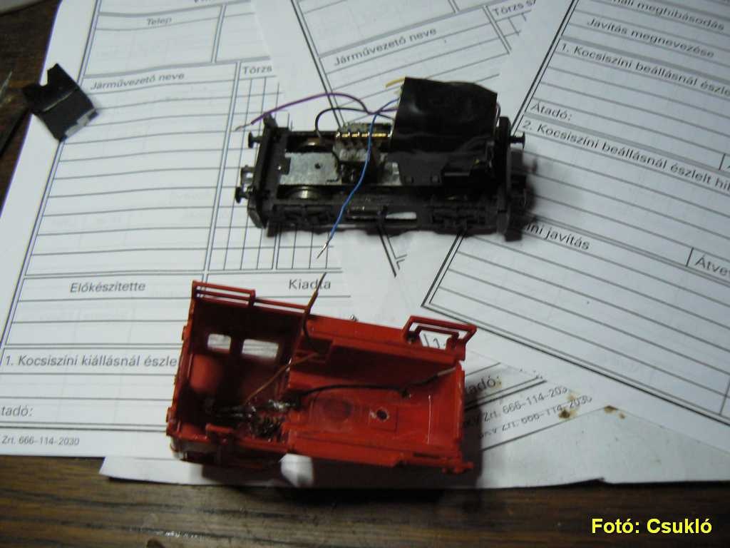

(#1410) Csukló válasza Csukló hozzászólására (#1407)
Aug 5, 2010 |
Végeredmény:
(#1411) Csukló válasza cs.csaby hozzászólására (#1408)
Aug 5, 2010 |
Ez egy régi Projekt!
SzerNoh mutatott egy videót amin láttam! |
(#1413) cs.csaby válasza Csukló hozzászólására (#1410)
Aug 5, 2010 |
Tök jó  555-tel villogtatod? |
(#1414) Csukló válasza cs.csaby hozzászólására (#1413)
Aug 5, 2010 |
NEM!
CV116 V95

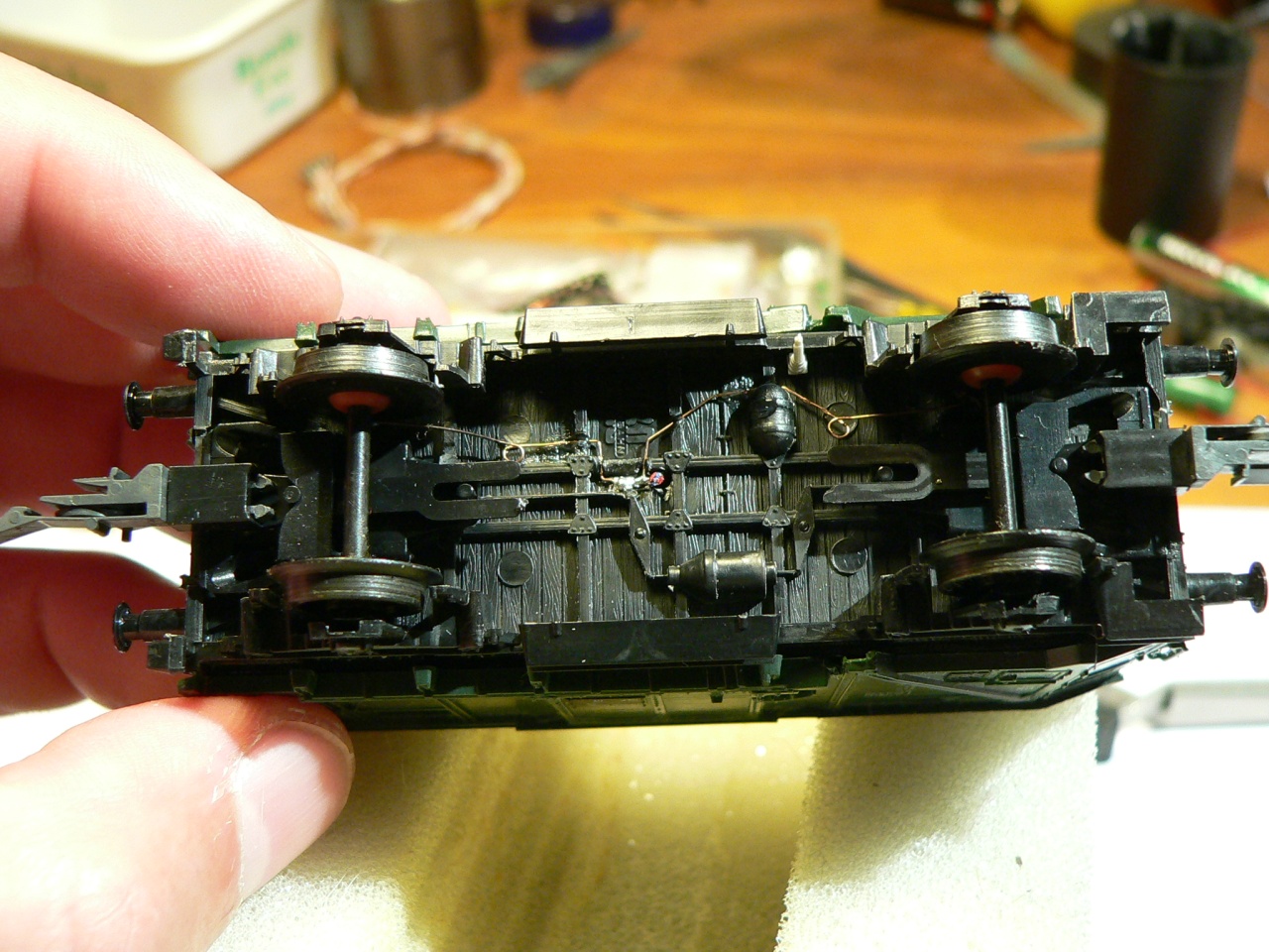

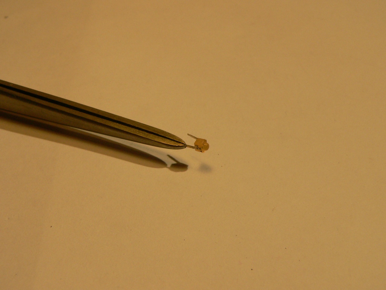

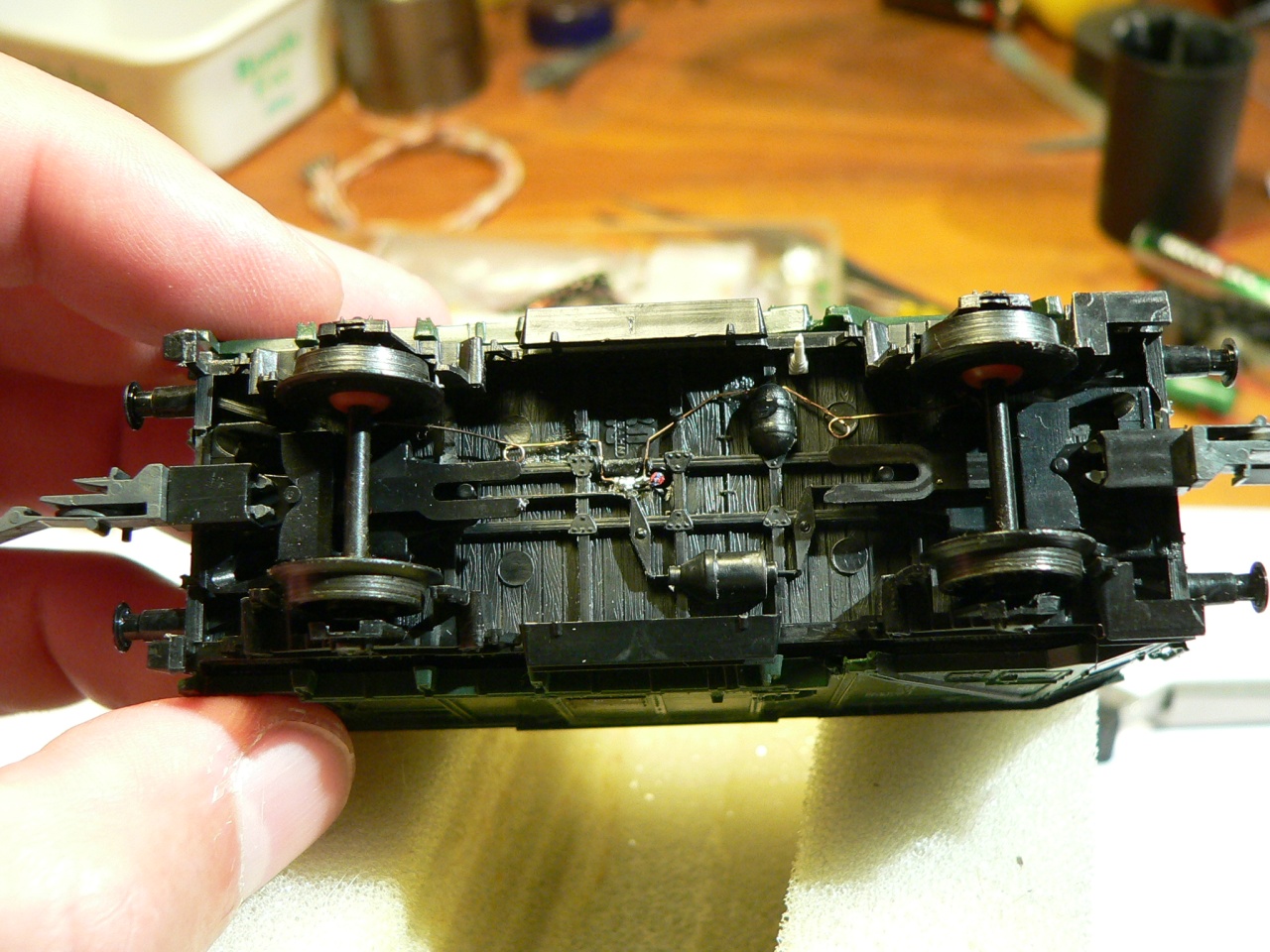

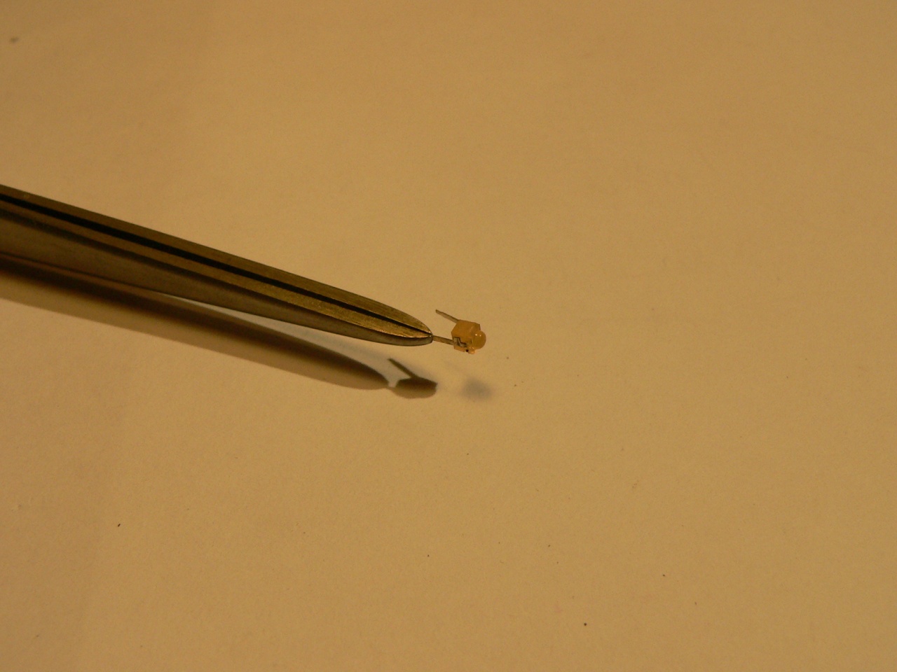

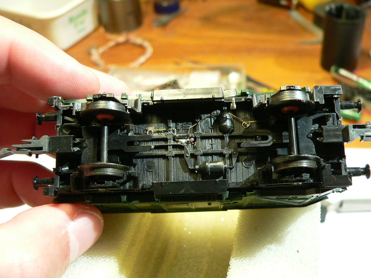

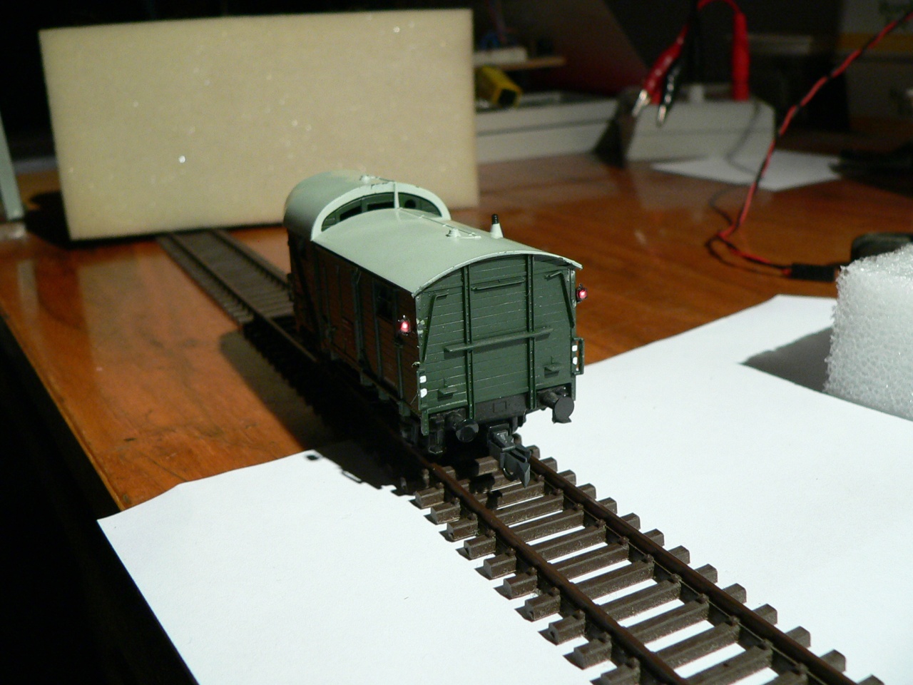

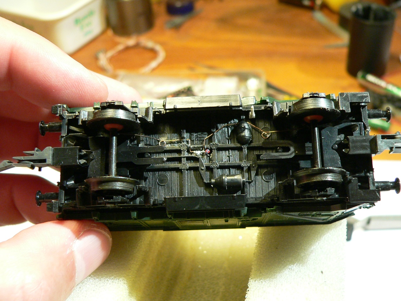

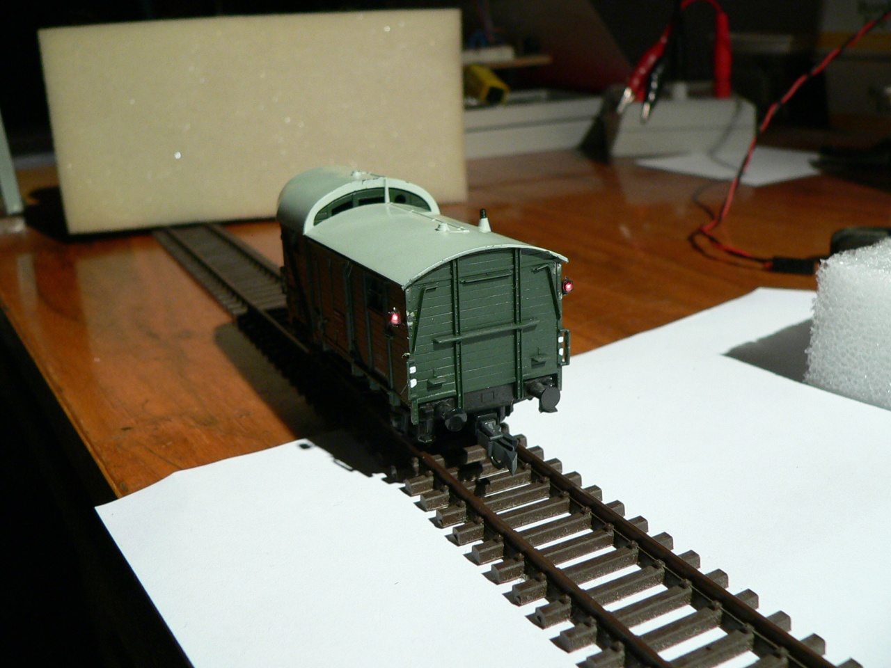

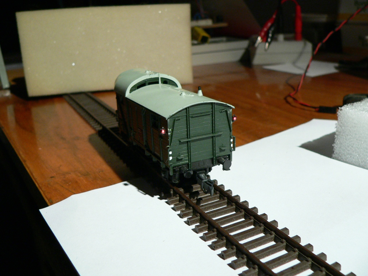

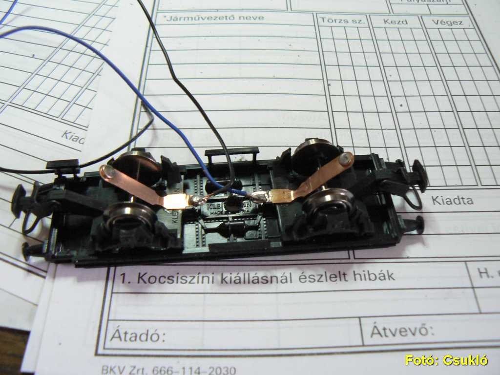

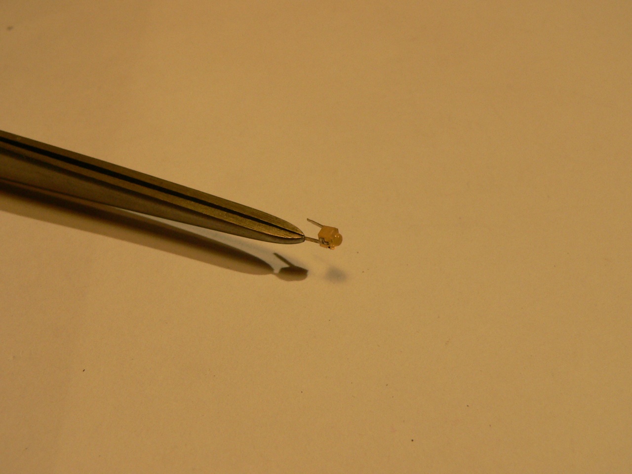

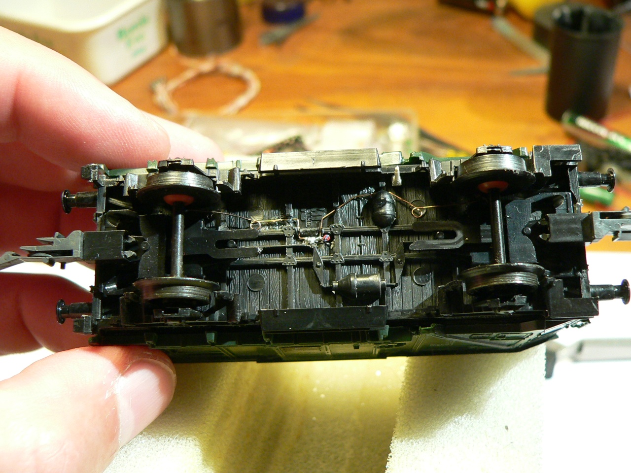

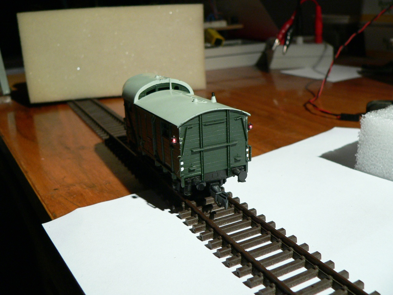

(#1422) Antal Miklós válasza Csukló hozzászólására (#1400)
Aug 6, 2010 |
Én is elkészítettem egy zárlámpát. A LEDeket kicsit megreszeltem, hogy hasonlitson az eredetihez, majd 0,3mm CuZ (zománcozott rézhuzal) ráforrasztása, majd az egész festése. A helyét kifurtam a kocsiszekrényen, és beragasztottam.
Kicseréltem a kerekeket, egyoldalon szigeteltekre mert az eredeti keréktartót használtam. Elkészitettem bronz huzalból a másik kerékhez a leszedő rugókat, és rögzitettem. Elektronika: egyenirányitás, szürökondi, majd 7805M IC mint áramgenerátor 10mA beállitva.
Igy sikerült. |
(#1423) Antal Miklós válasza Antal Miklós hozzászólására (#1422)
Aug 6, 2010 |
és igy nézz ki.
(#1426) Topi válasza Antal Miklós hozzászólására (#1423)
Aug 6, 2010 |
Hoopáá. Ez nem rossz! Gratulálok. Nagyon jól néz ki. |

(#1446) GANZFAV válasza Csukló hozzászólására (#1410)
Aug 7, 2010 |
Aranyos!
Milyen dekóder van benne?
(#1447) GANZFAV válasza Antal Miklós hozzászólására (#1422)
Aug 7, 2010 |
Nem lett nagyon vékony az áramszedő rész? |
(#1450) Csukló válasza Csukló hozzászólására (#1411)
Aug 7, 2010 |
(#1451) Csukló válasza GANZFAV hozzászólására (#1446)
Aug 7, 2010 |
Trainmodules dekóder |

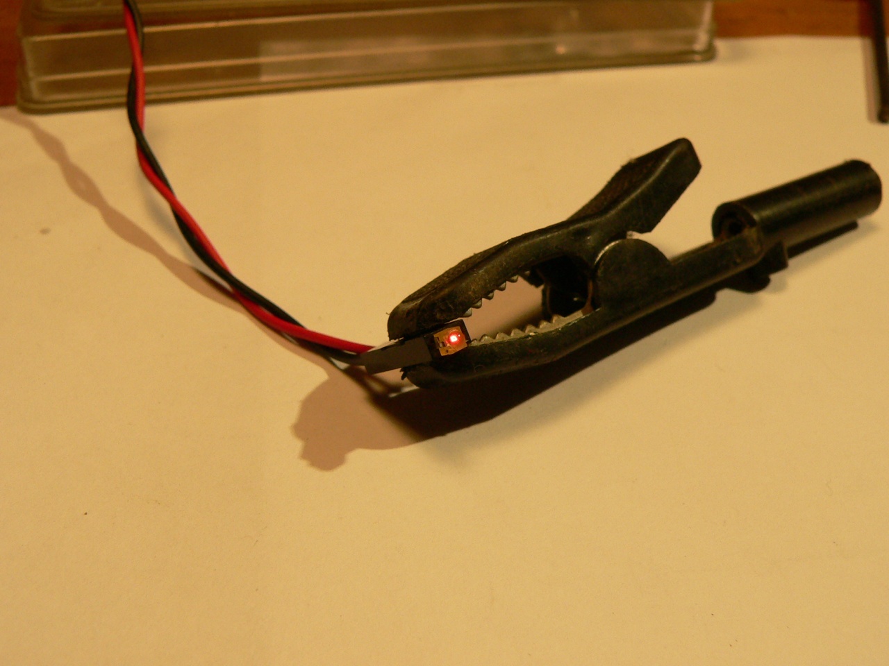

Ez annyira jól néz ki, hogy kedvet kaptam a gőzmozdonyom világításának átalakításához! Eddig izzó adta a világítást most LED-re cserélem. Az SMD kivitel lehetőséget adna, hogy hátramenetben piros fényt adjon az eddigi világítás nélküli esethez képest. Egy ismerősöm azt mondta erre, hogy ez nem természetes, mert a valóságos esetben a gőzmozdonyoknak nem volt hátramenetben piros lámpája! Mi az igazság ez ügyben? |
(#1454) Frankye válasza ati101 hozzászólására (#1453)
Aug 7, 2010 |
Az ismerősödnek - részben - igaza van. A gőzösöknek csak az elejét jelölték meg (2 vagy 3, "melegfehér" fénnyel), a végét nem. Pontosabban akkor alkalmaztak ún. "zárlámpát", amikor önmagában, tehát kocsik nélkül ment a gőzös. Hátramenetben (ezt a gőzösöknél "fordított állású"-ként emlegették) szintén nem piros (vörös) fény, hanem egy (ha csak tolatott), vagy 2-3 (ha vonatot vitt) fehér fény volt rajta. |

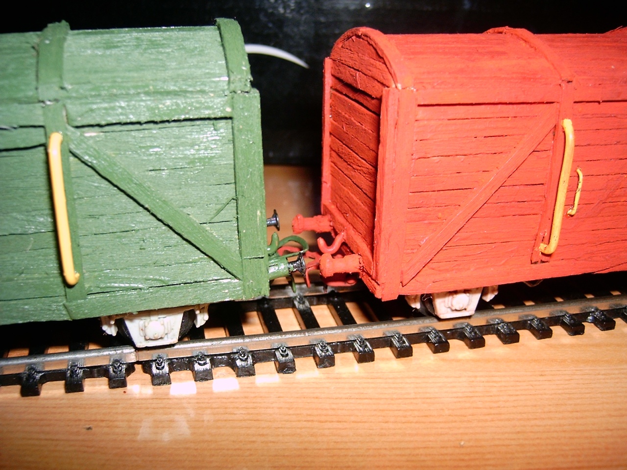

(#1465) lidi válasza Antal Miklós hozzászólására (#1423)
Aug 8, 2010 |
Klassz lett nagyon. Egy dolog fura nekem, tuti hogy arra a végére kellenek a lámpák ? Én is tervezem zárlámpásítani egy ilyen vagont, de én a másik végére tenném. |

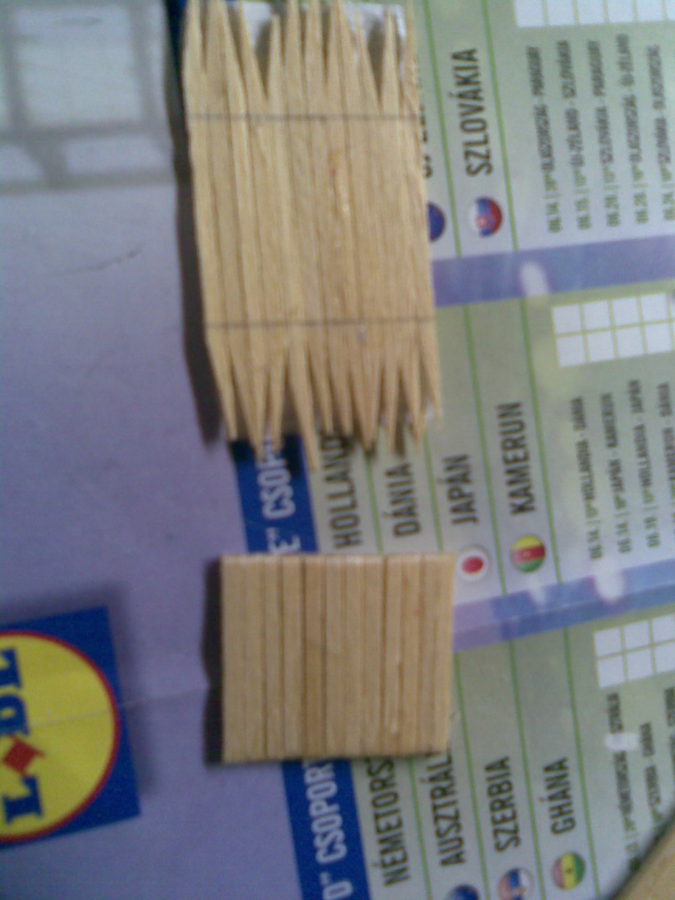

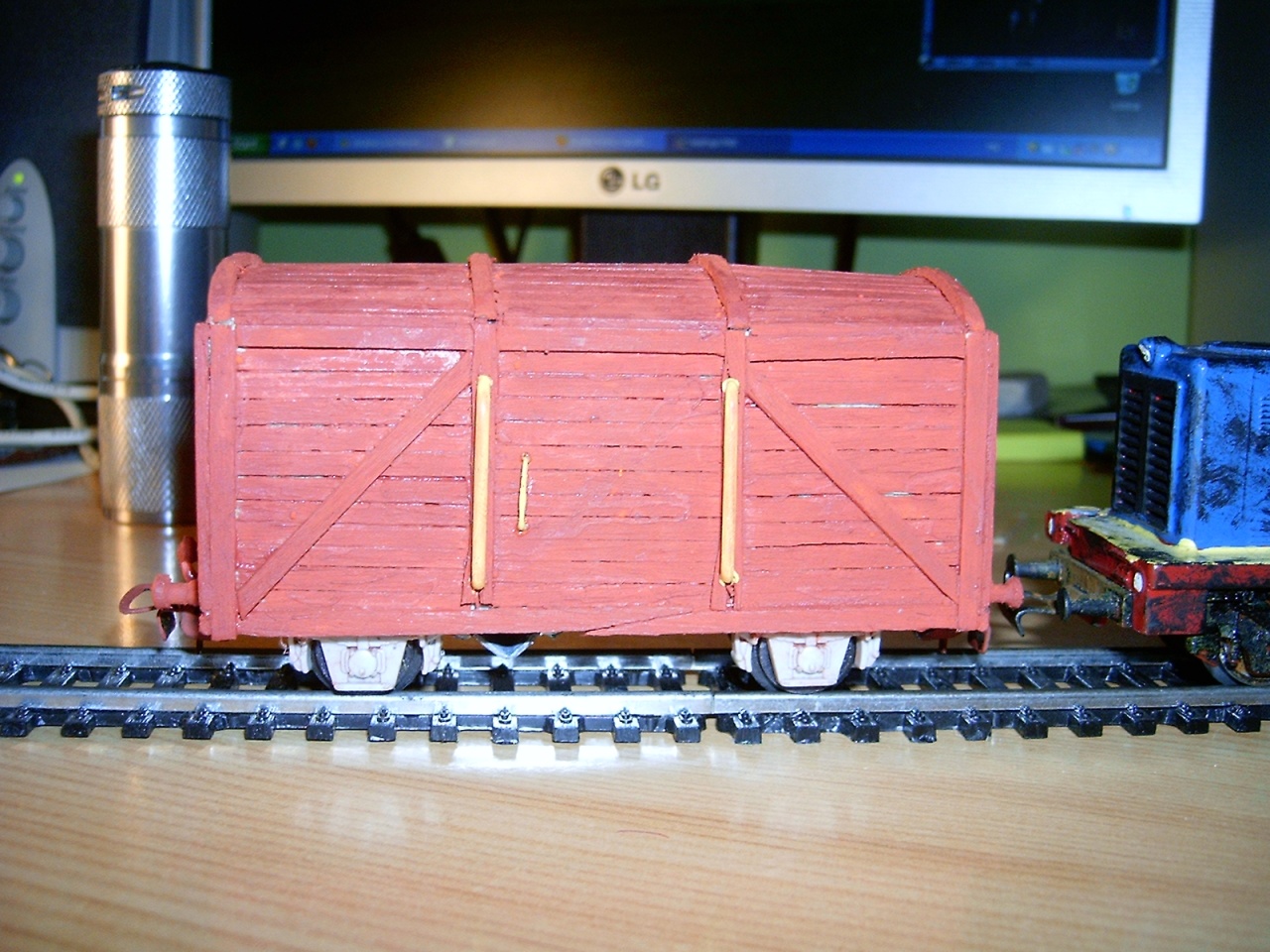

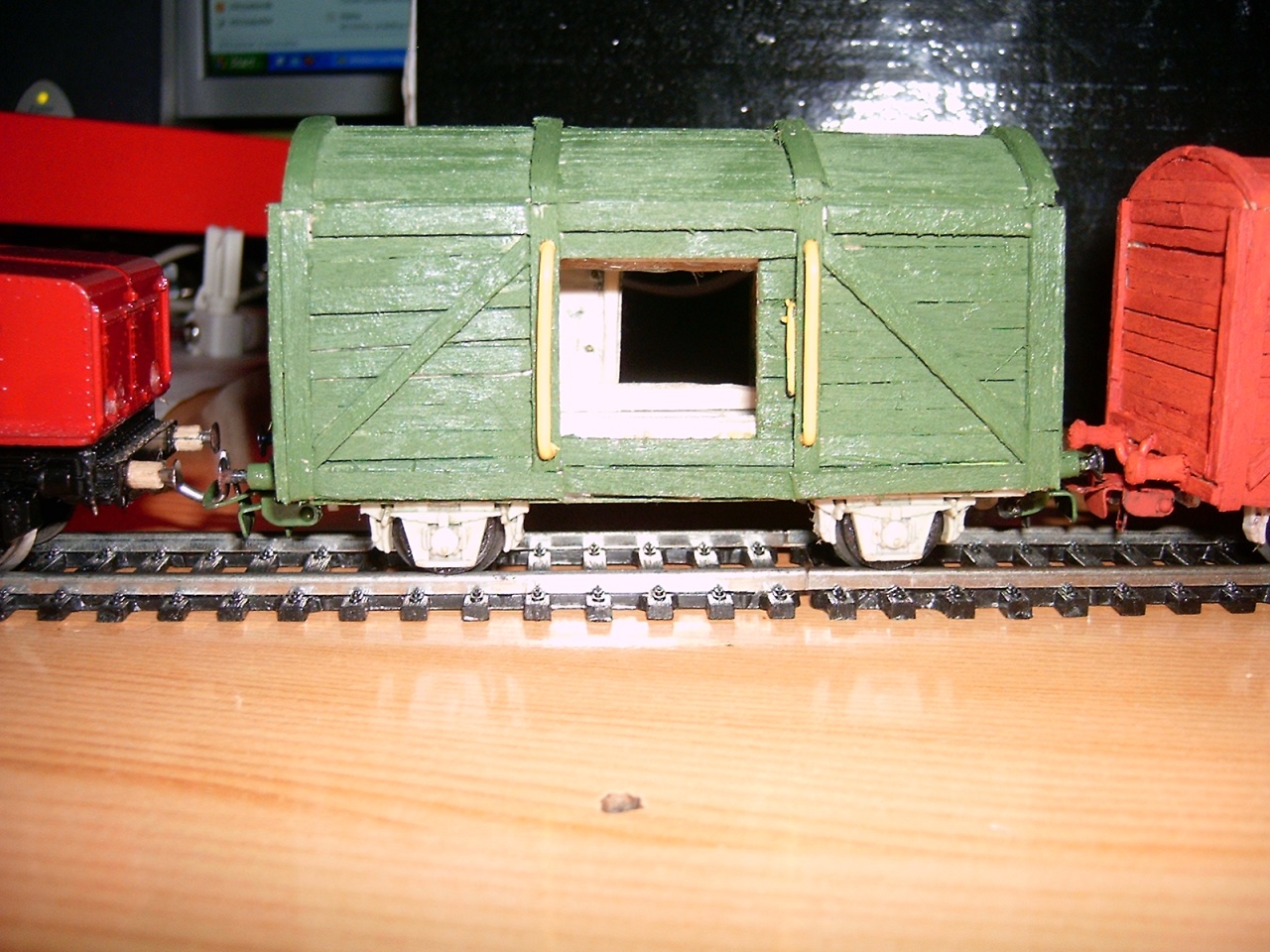

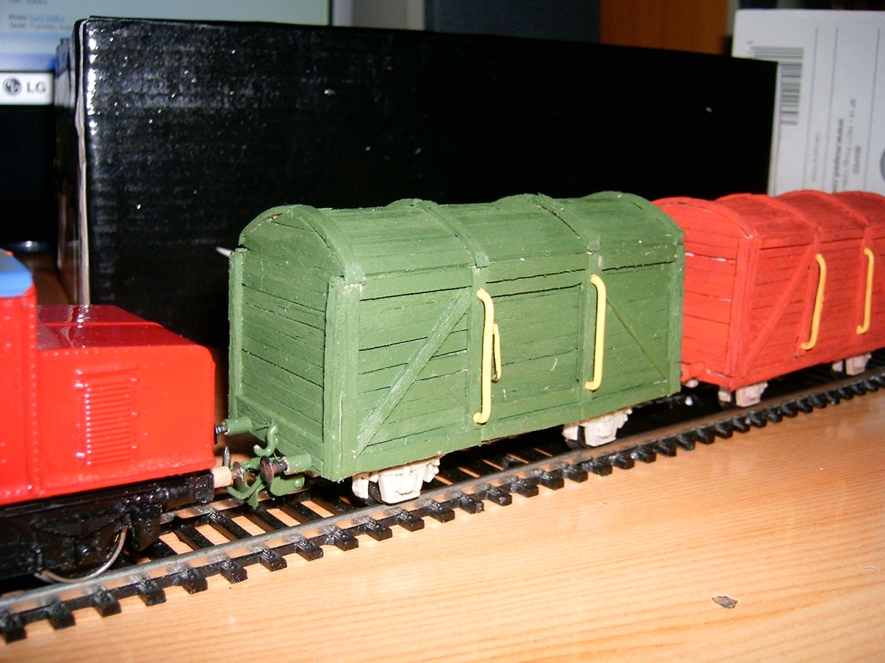

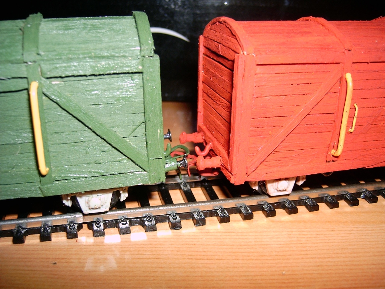

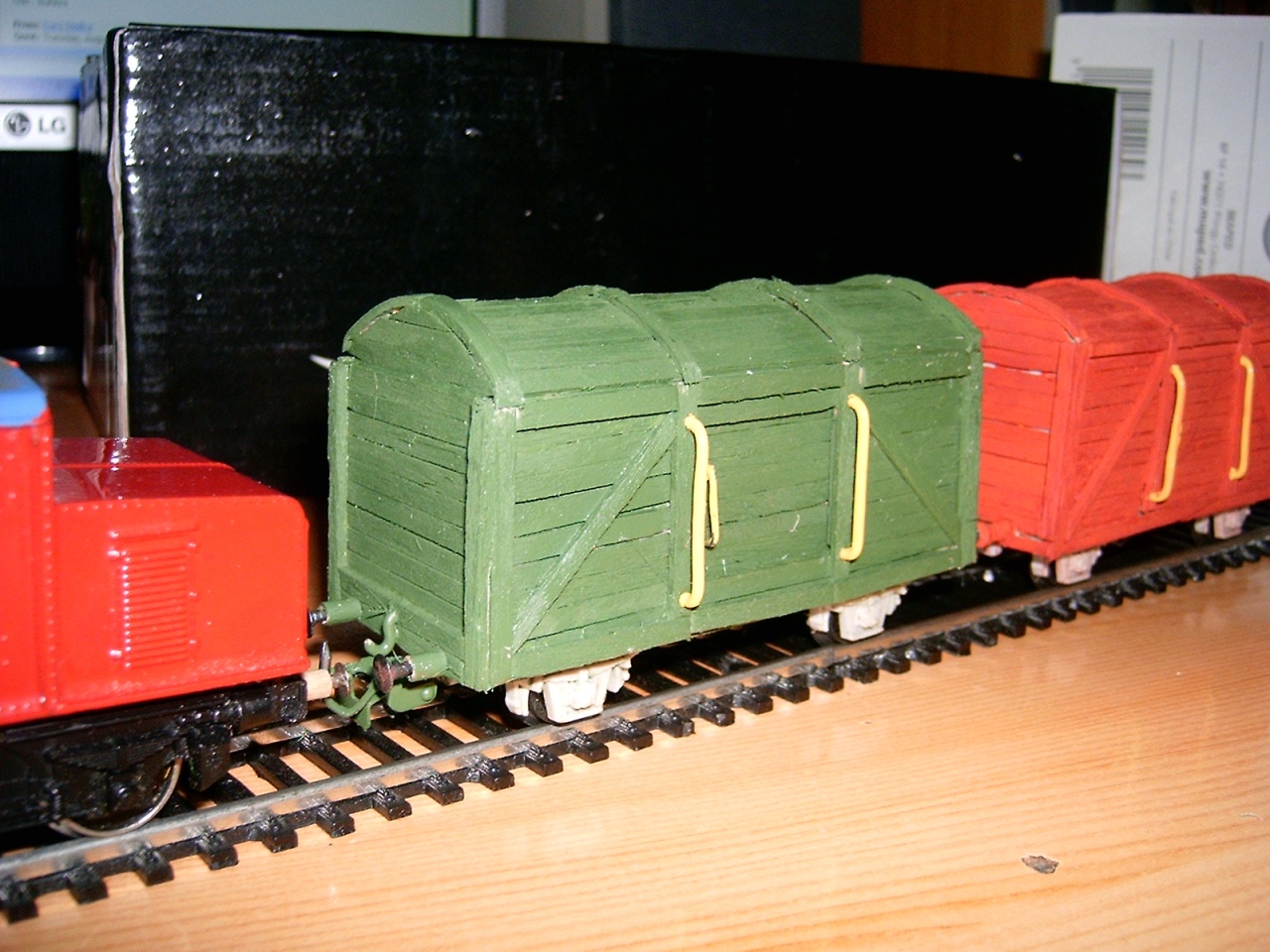

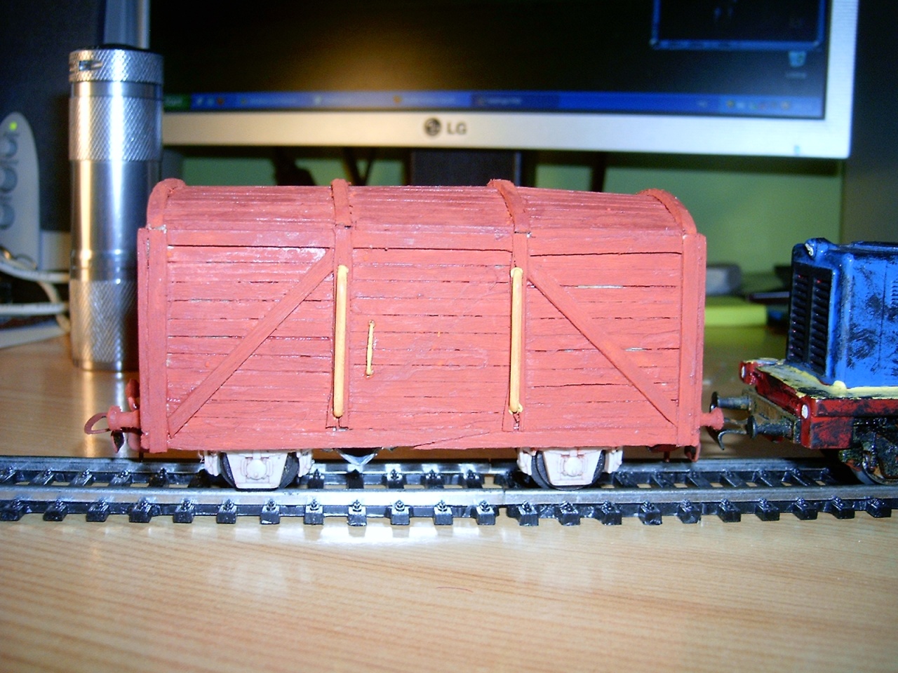

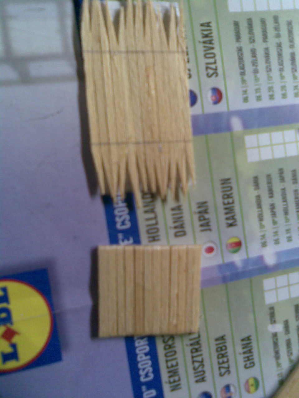

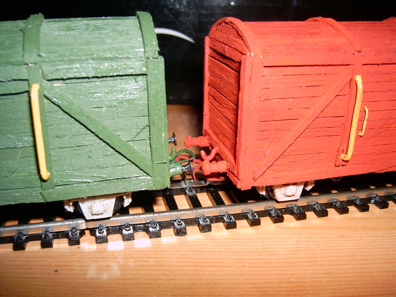

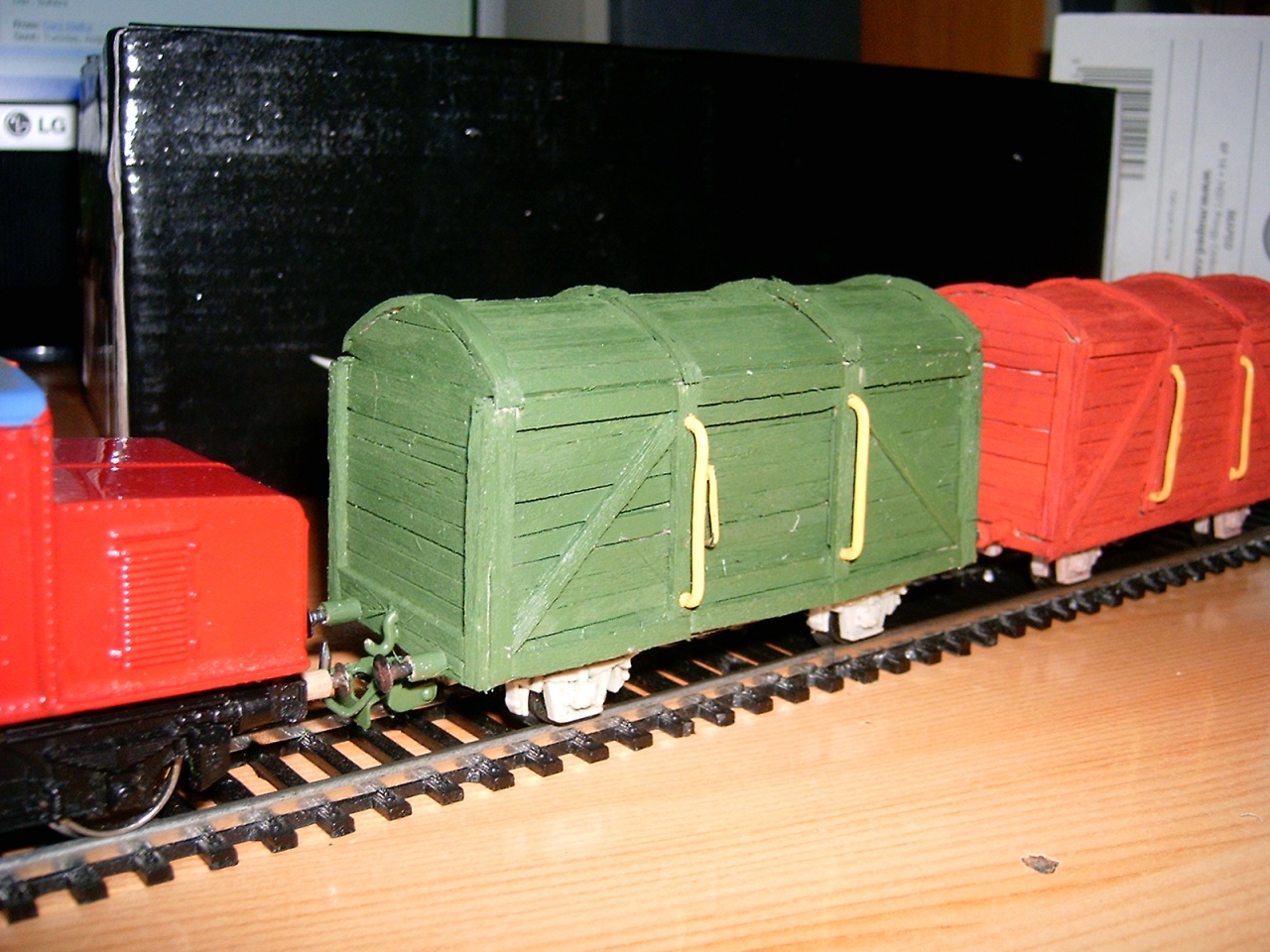

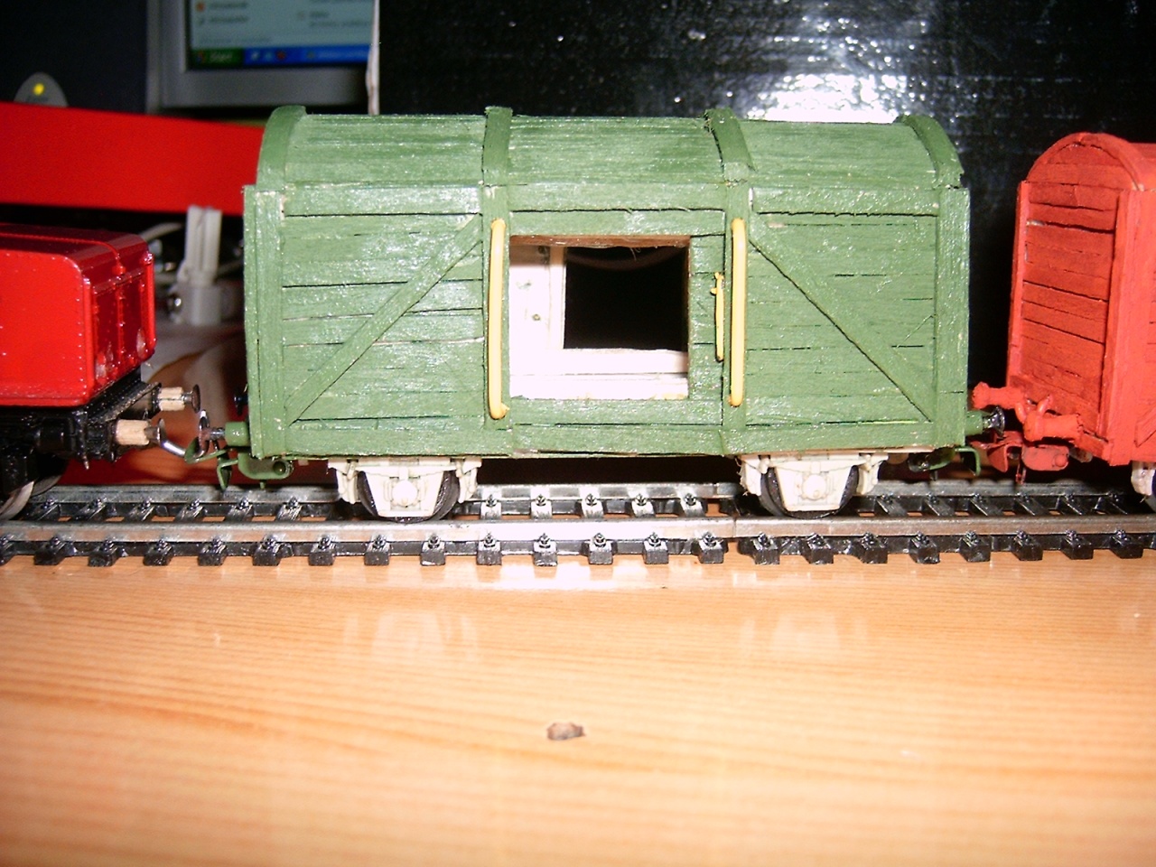

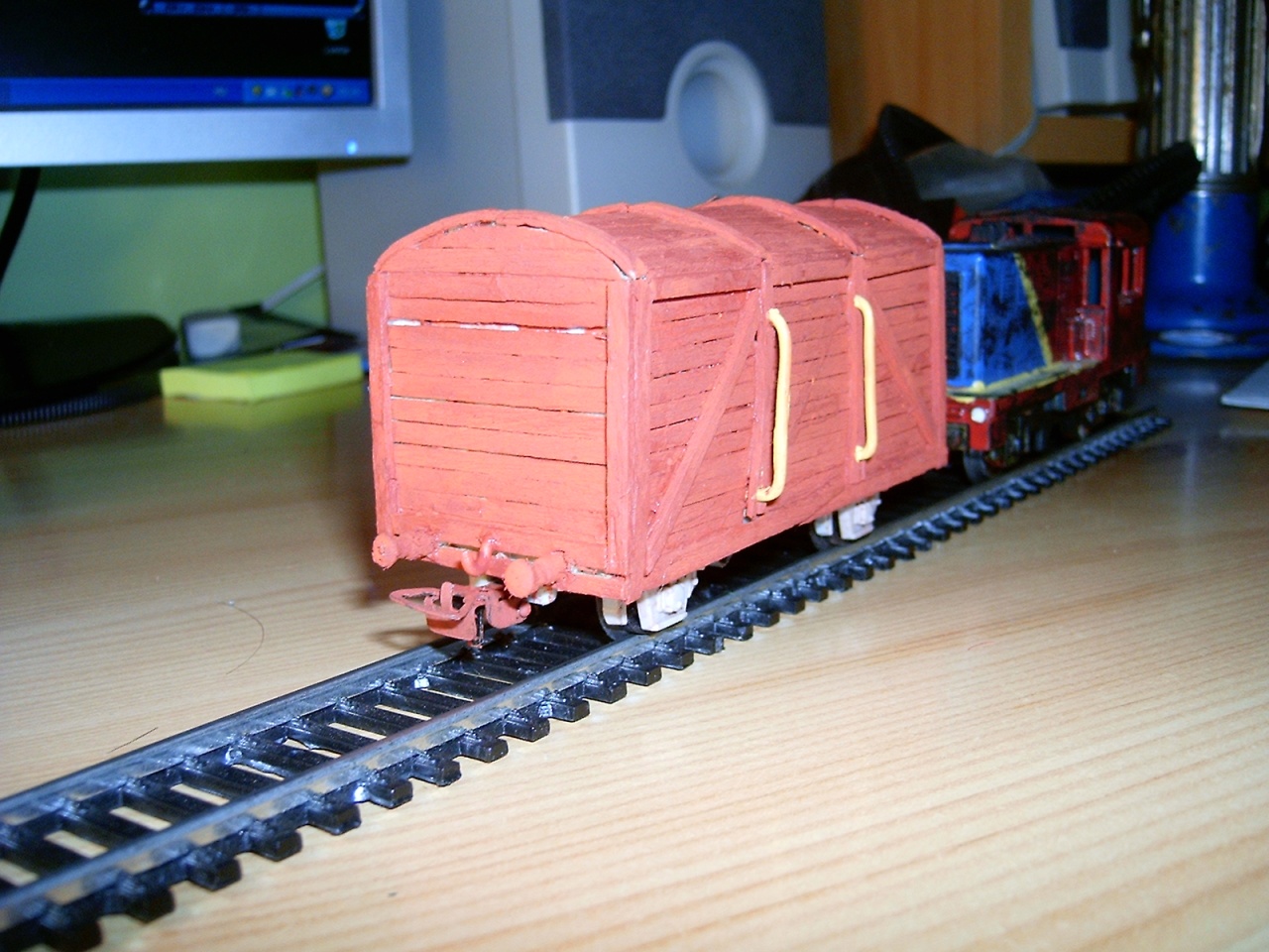

(#1473) Balu002 hozzászólása
Aug 9, 2010 |

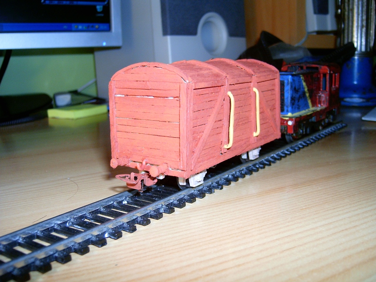

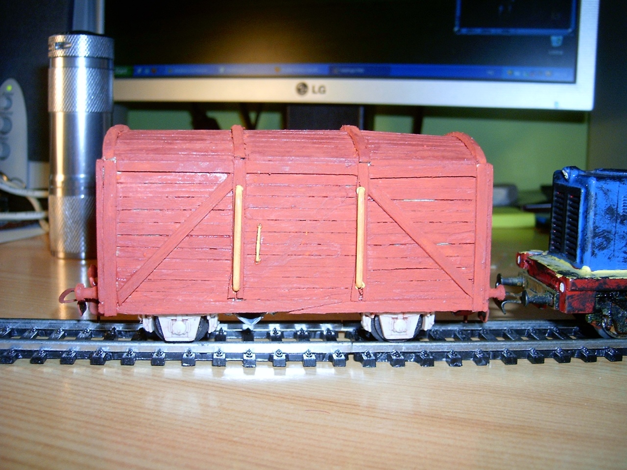

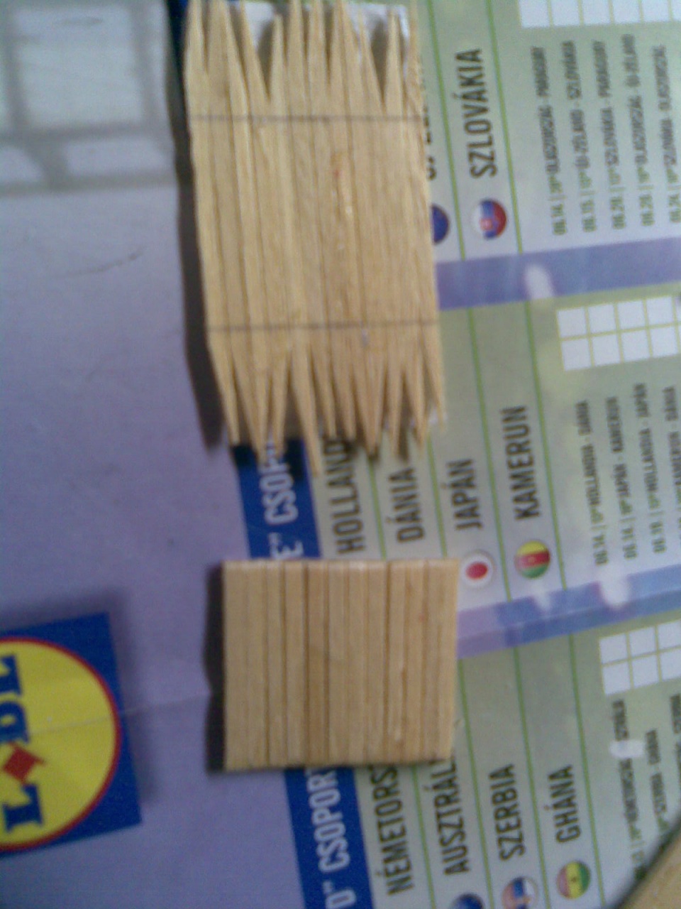

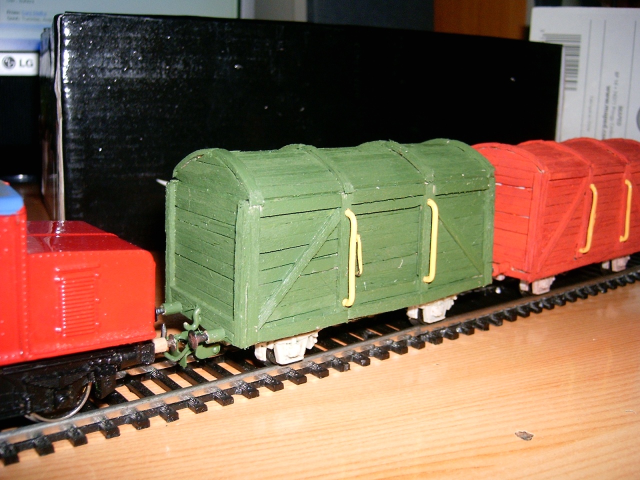

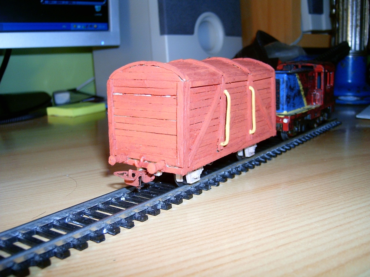

Én még új vagyok itt, és még nem is vagyok profi modellező, de igyekszem, pár napja találtam erre az oldalra, és gondoltam megmutatom a mai alkotásomat véleményezésre.  Egy zárt fantázia teherkocsit építettem javarészt fogpiszkálókból. Nos vannak még benne girbegurbaságok, de életemben először csináltam ilyet. Az egész egy kezdőkészletes piko tartálykocsi alvázára épült, jó sok ragasztó felhasználásával. Kíváncsi vagyok mit gondoltok róla, véleményezzétek légyszi. Ja és még azt szeretném megkérdezni, hogy szerintetek hogyan lehetne a legegyszerűbben feliratozni? Máv feliratot, és egy pályaszámot szeretnék rá, esetleg egy két piktogramot amik szoktak lenni.
Üdv.: Balu |
(#1474) cs.csaby válasza Balu002 hozzászólására (#1473)
Aug 9, 2010 |
Nem rossz
A tető kereszttartói miből vannak? |

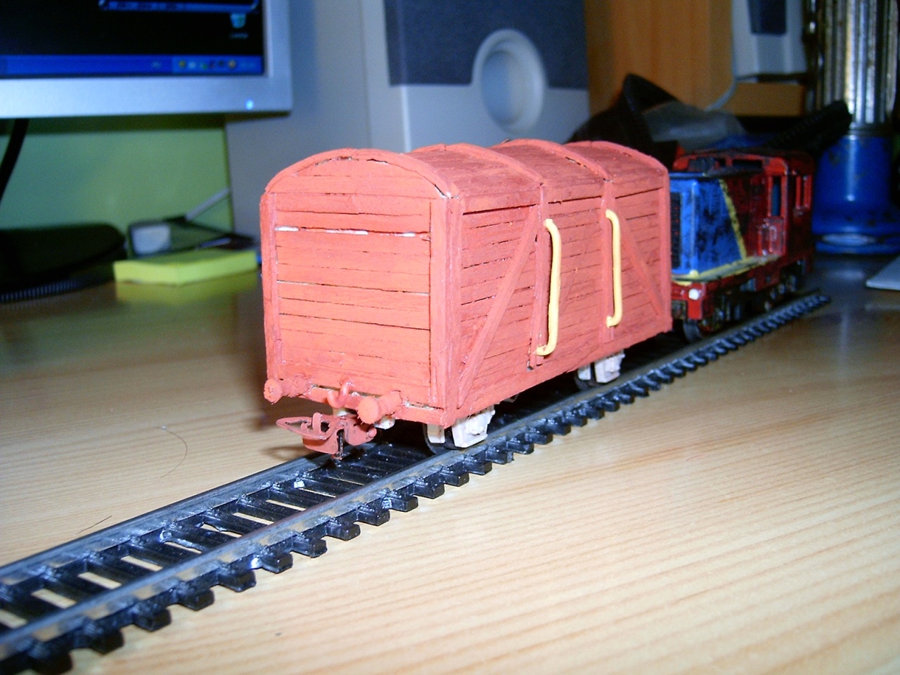

(#1475) Balu002 válasza cs.csaby hozzászólására (#1474)
Aug 9, 2010 |
Felszerelés előtt ujjal megtördelt hurkapálcika. A kapaszkodókon, és vonóhorgokon kívül minden hurkapálcából van a kasztnin.  |

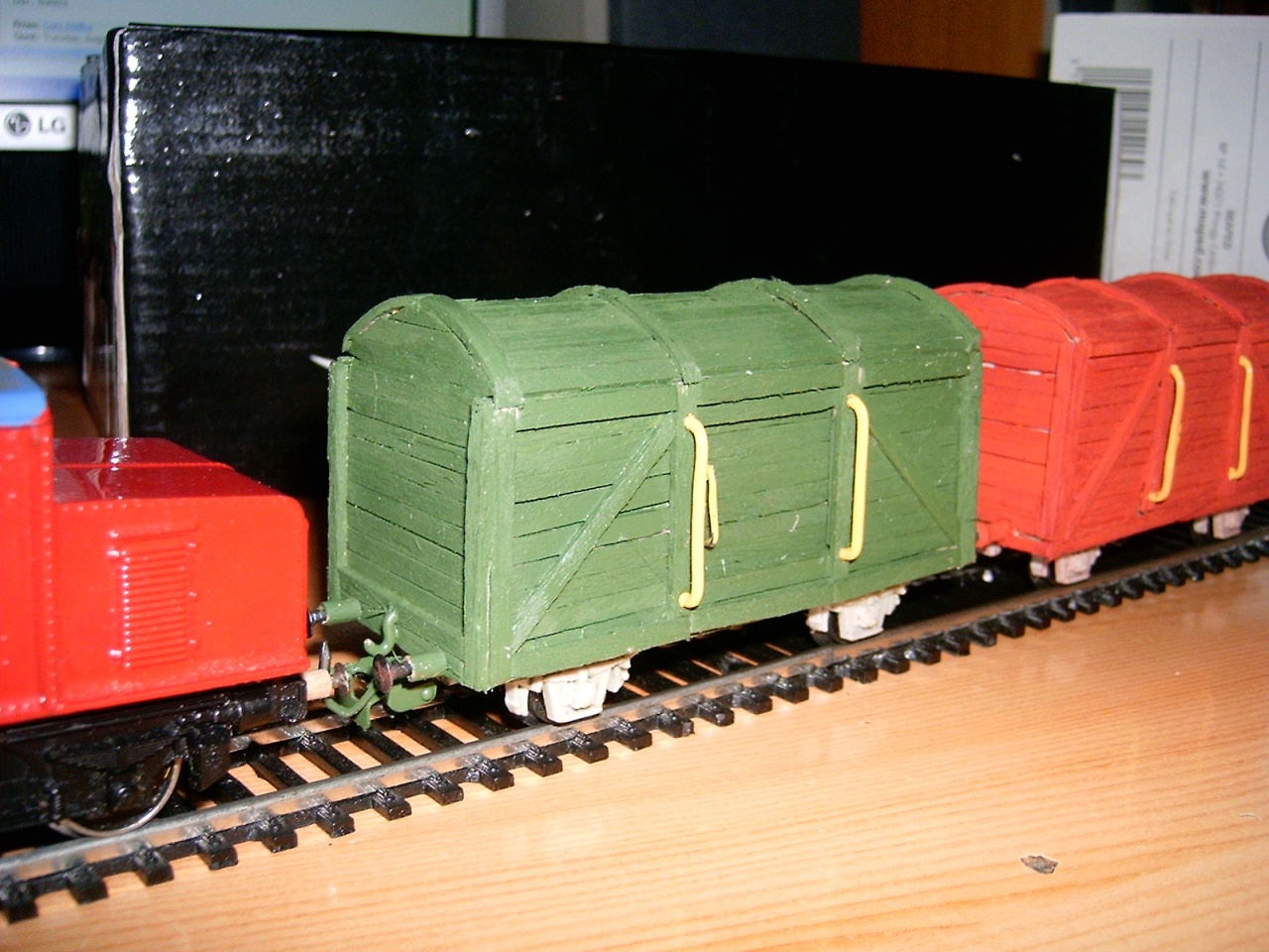

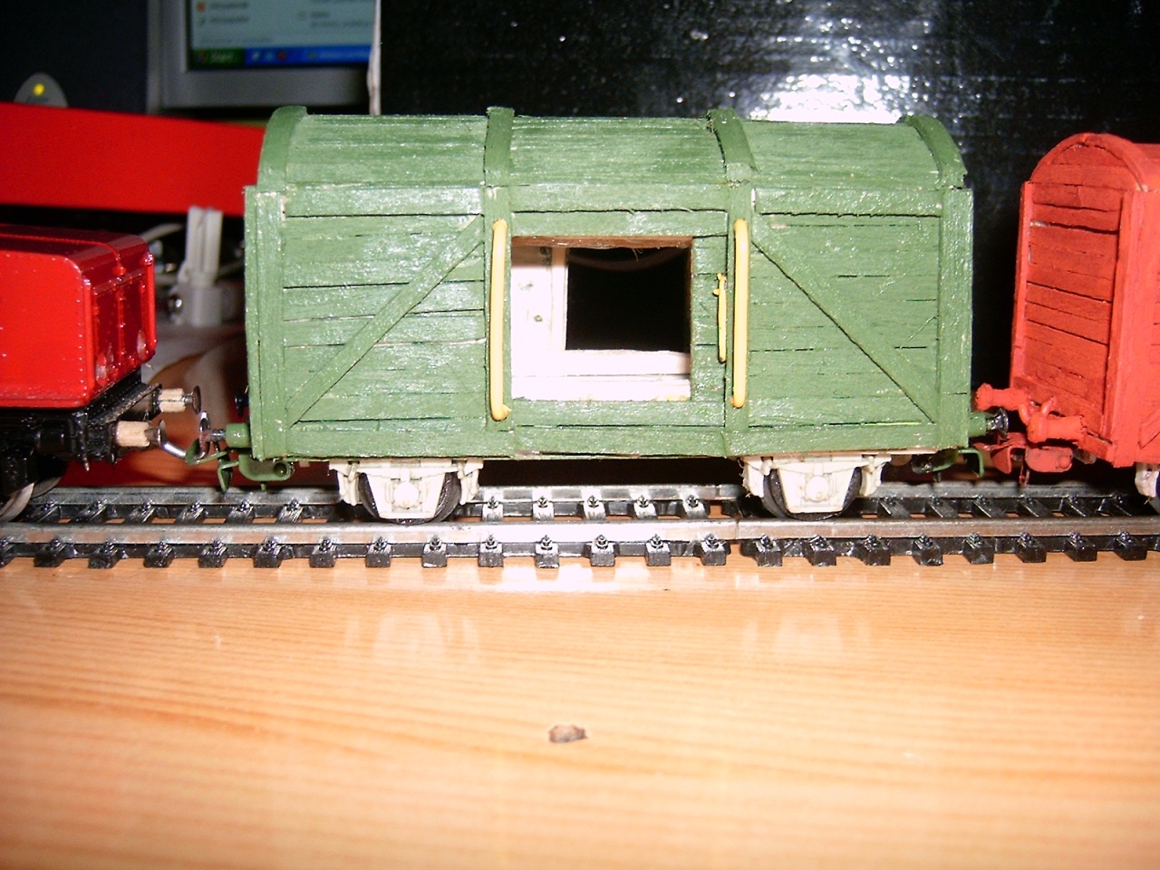

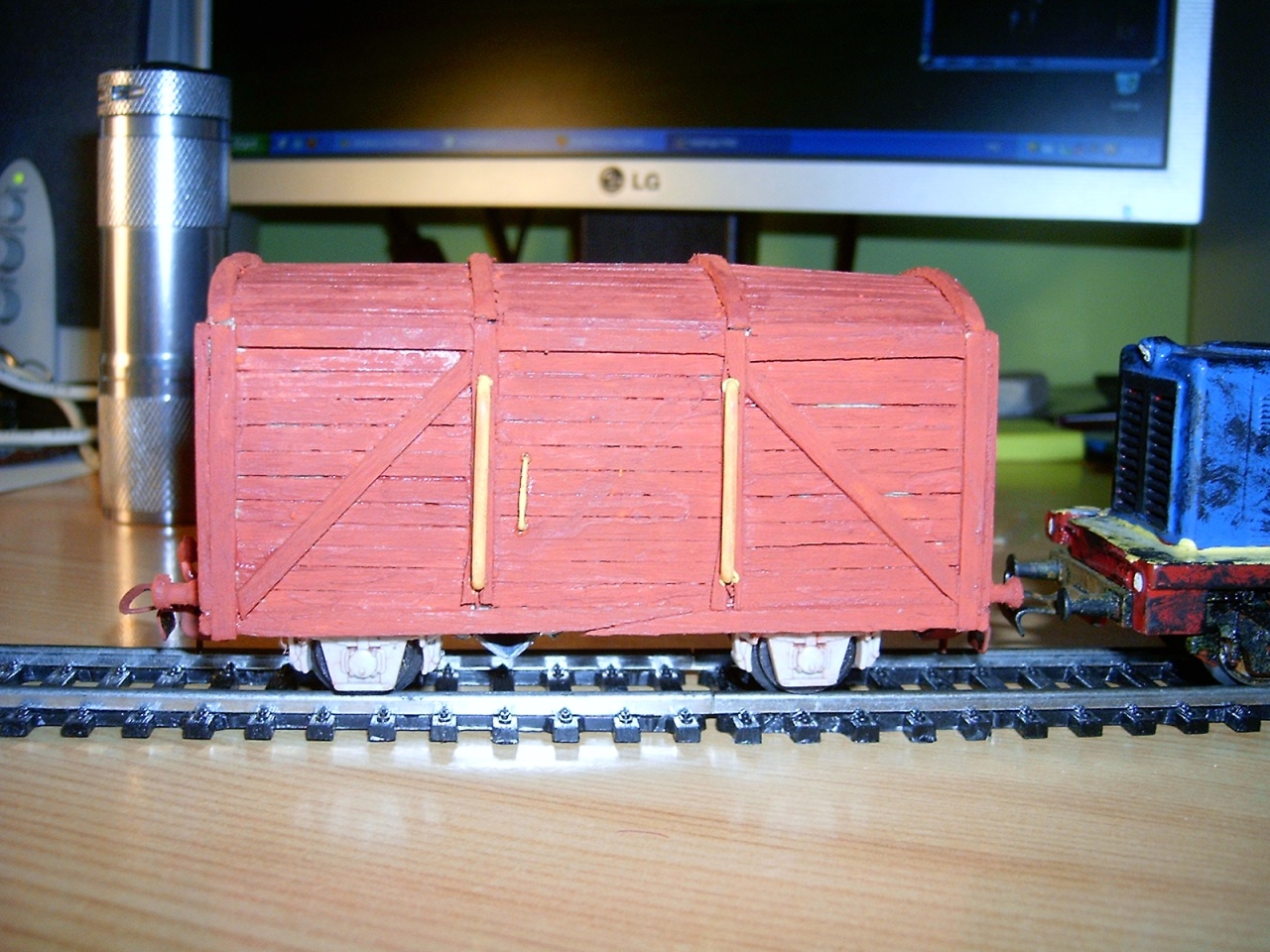

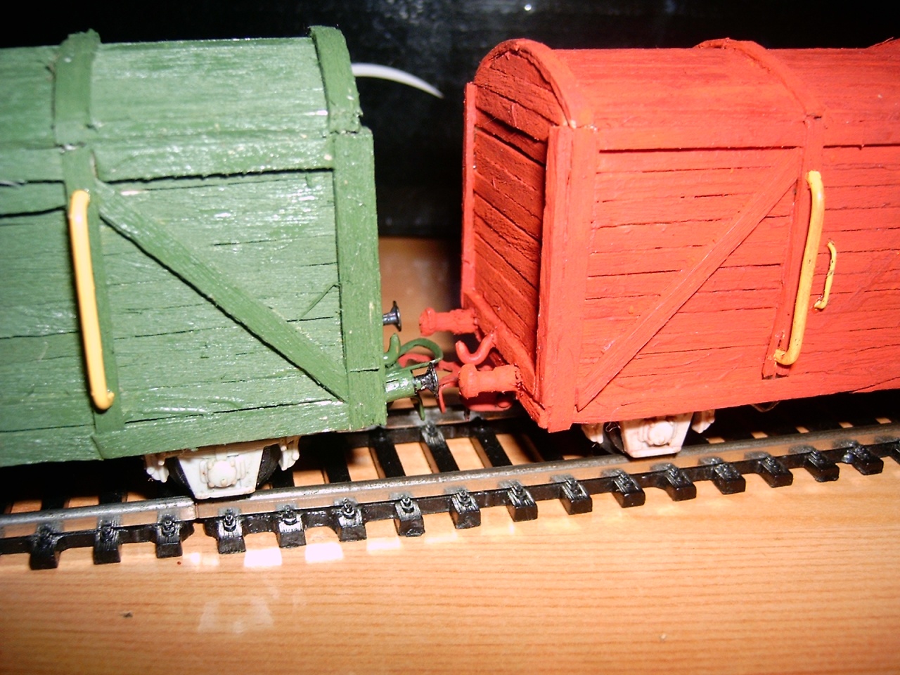

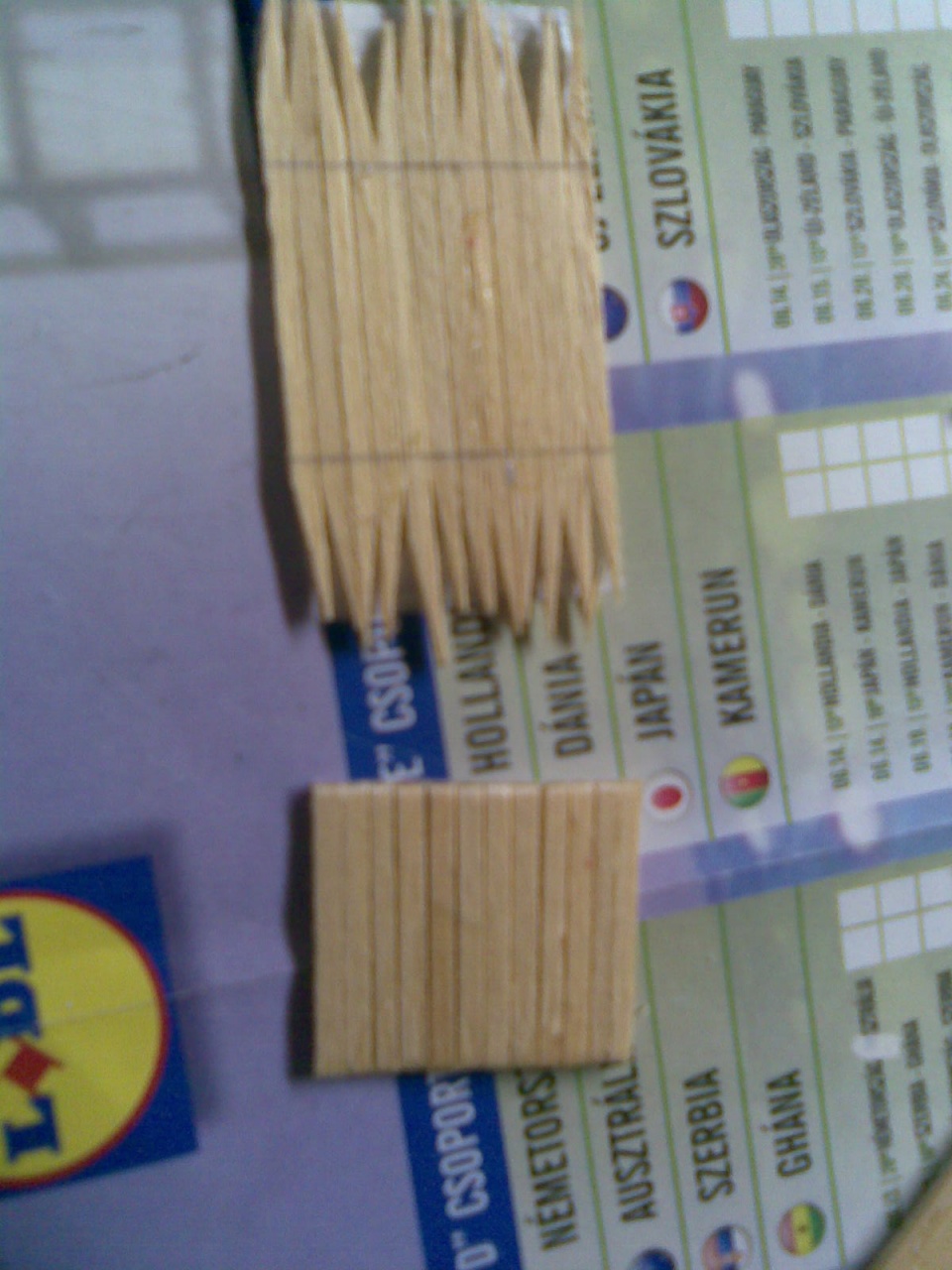

(#1511) Balu002 válasza Abs hozzászólására (#1505)
Aug 11, 2010 |
Hmm akkor lehet megpróbálom.

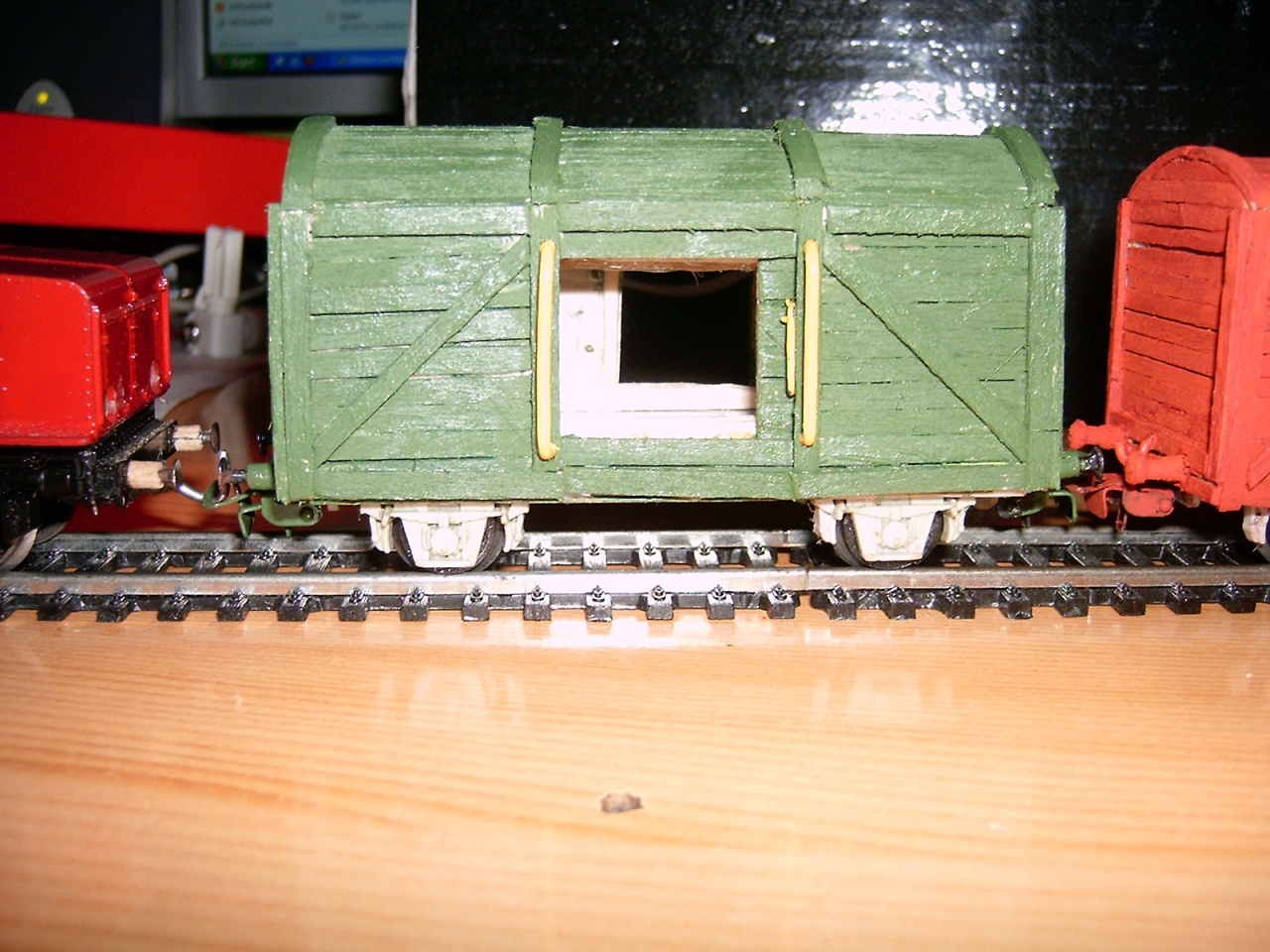

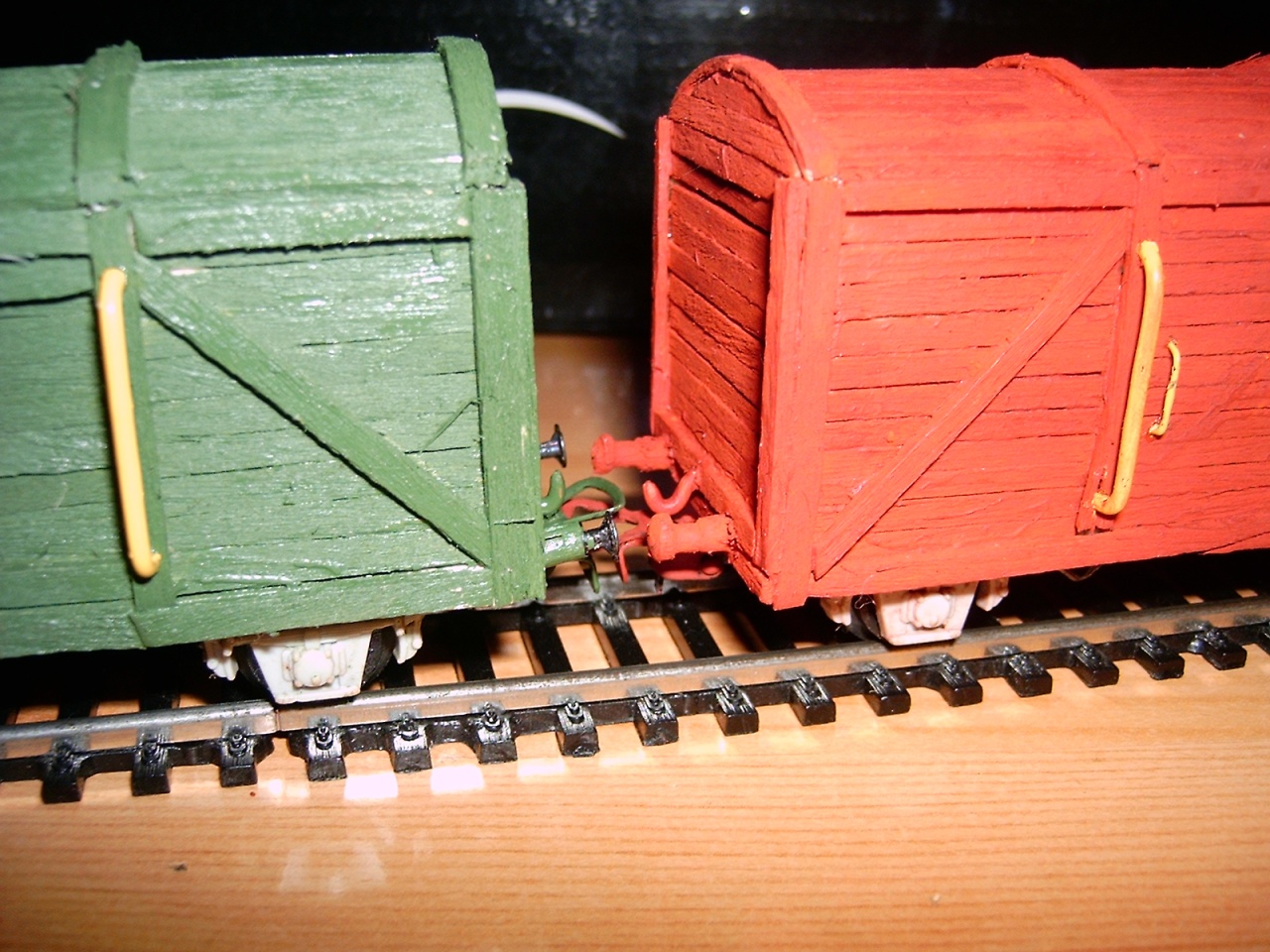

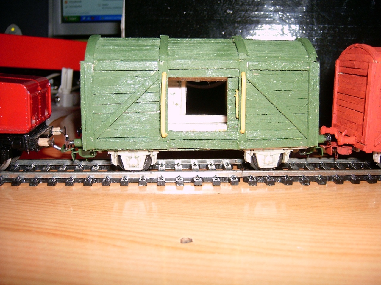

Viszont elkészült a testvére is a 2.0-ás modell, szerintem sokkal szebb lett mint az előző. Már az oldalak is párhuzamosak, és az egyenesek sem görbék ( annyira ), és nyitható ajtót is sikerült kreálnom rá.  Kár hogy elfogyott a fölös tehervagon alvázam.  |
(#1512) Abs válasza Topi hozzászólására (#1508)
Aug 11, 2010 |
Ez azért függ a matrica minőségétől is, de a BYG-nél valóban nagyon jó minőségű matricákat lehet kapni.
(#1513) Abs válasza Balu002 hozzászólására (#1511)
Aug 11, 2010 |
Nem lett rossz!
(#1514) Balu002 válasza Abs hozzászólására (#1513)
Aug 11, 2010 |
Igyekeztem minél jobban megcsinálni. Egy ilyen vagon gyártása érdekes, mert nagyon gyorsan megvan. Egy BKV mukit tervezek ilyen módszerrel építeni, csak alulemezeket is alkalmaznék. Az a baj, hogy csak E44 forgóvázat tudnék alkalmazni alapnak, annak meg a tengelytávja 5mm-el nagyobb :S |
