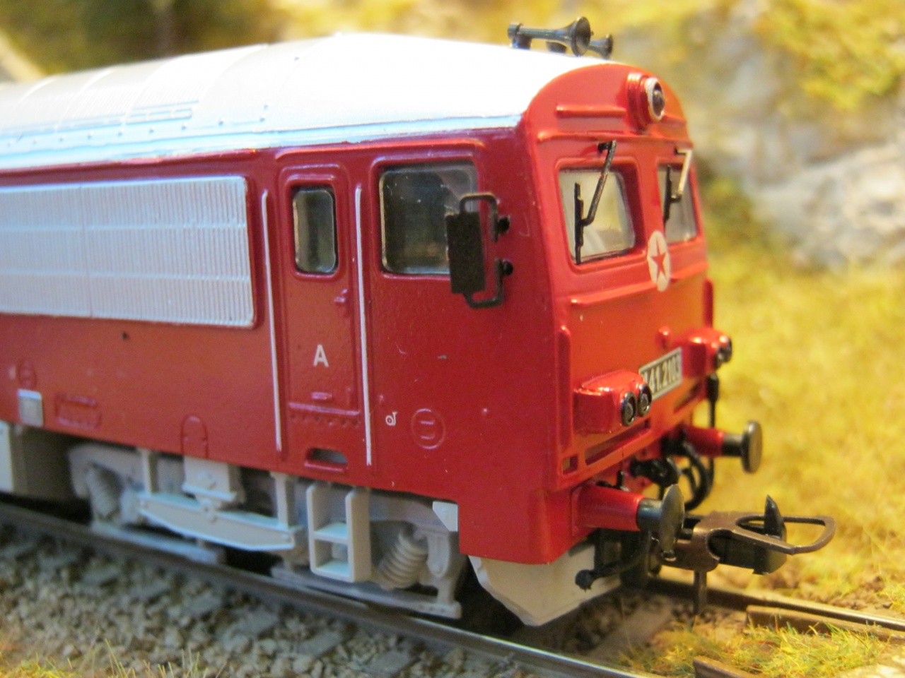

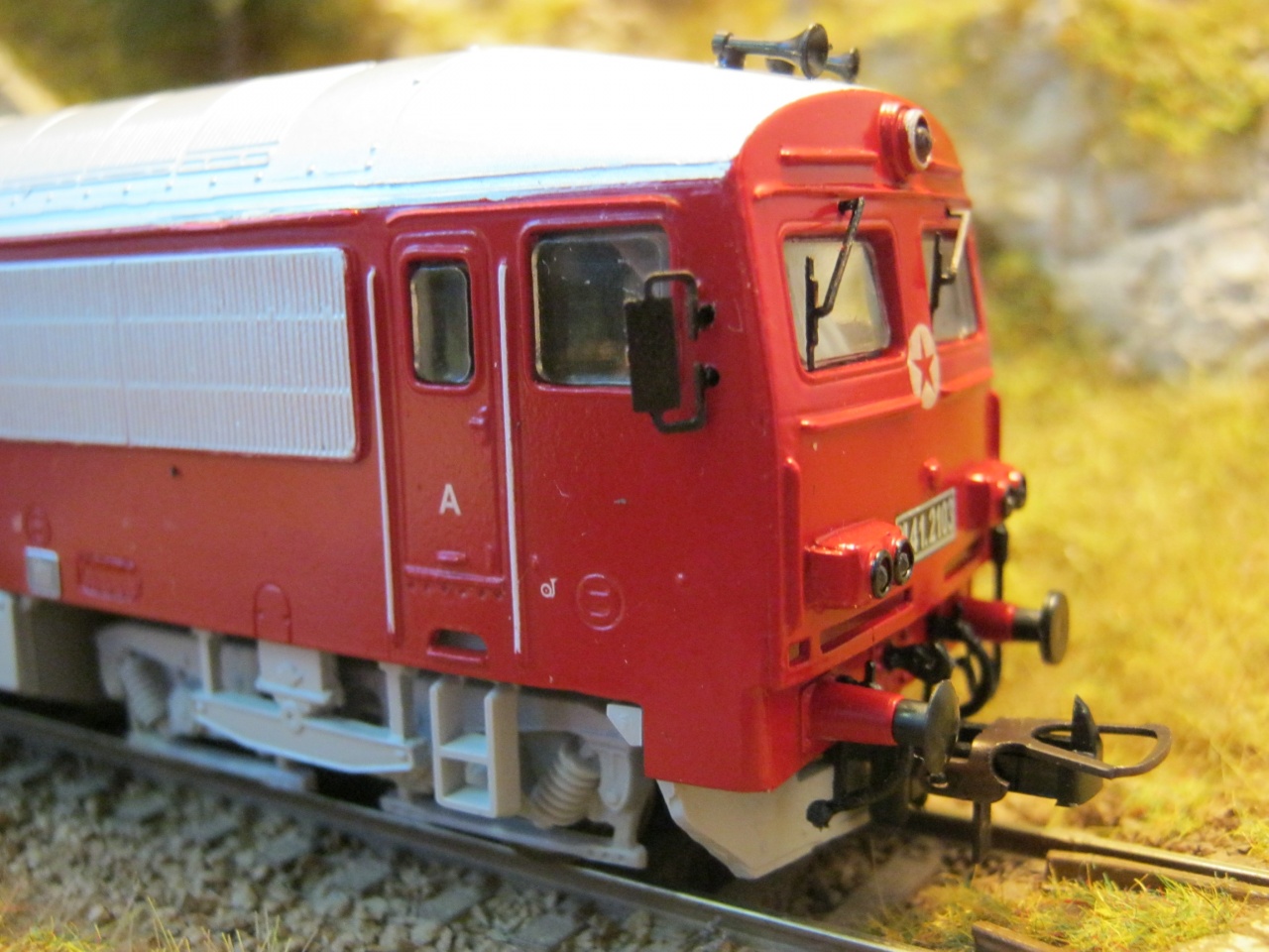

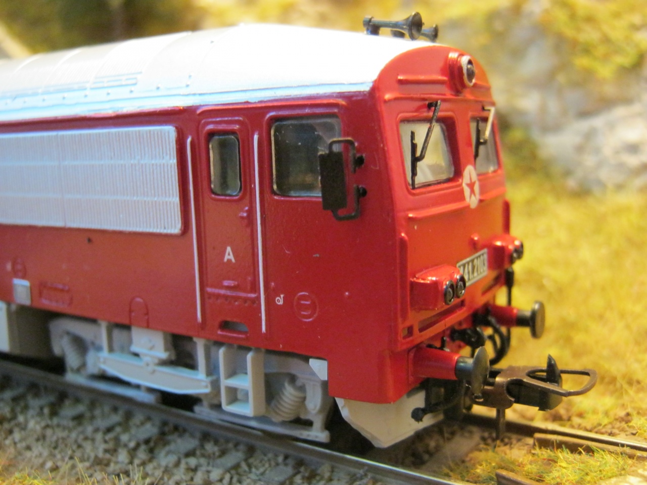

(#14911) csíkosháTTú válasza M298 hozzászólására (#14707) Válasz • Márc 12, 2013
Tudjuk, köszi! Igyekeztünk figyelni a sorozatok közötti eltérésekre, de én személy szerint mindig örülök, ha kapunk figyelmeztetést, ha valahol valami nem stimmel.

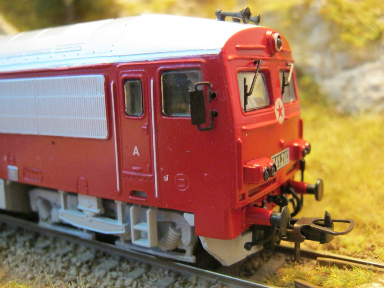

Annyit azért elárulok, hogy a kasznin is lesz változtatás a képen lévőhöz képest. Vagyis, a modell korántsem végleges állapotában van. Odáig eljutottunk, hogy már gurul, stabilan, szépen, és vontatni is tud, lévén tekintélyes tömeget sikerült elérni.

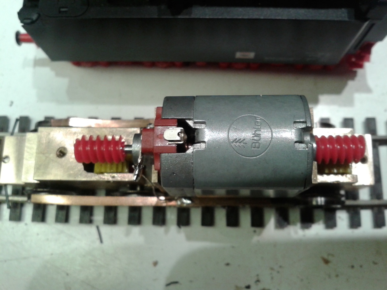

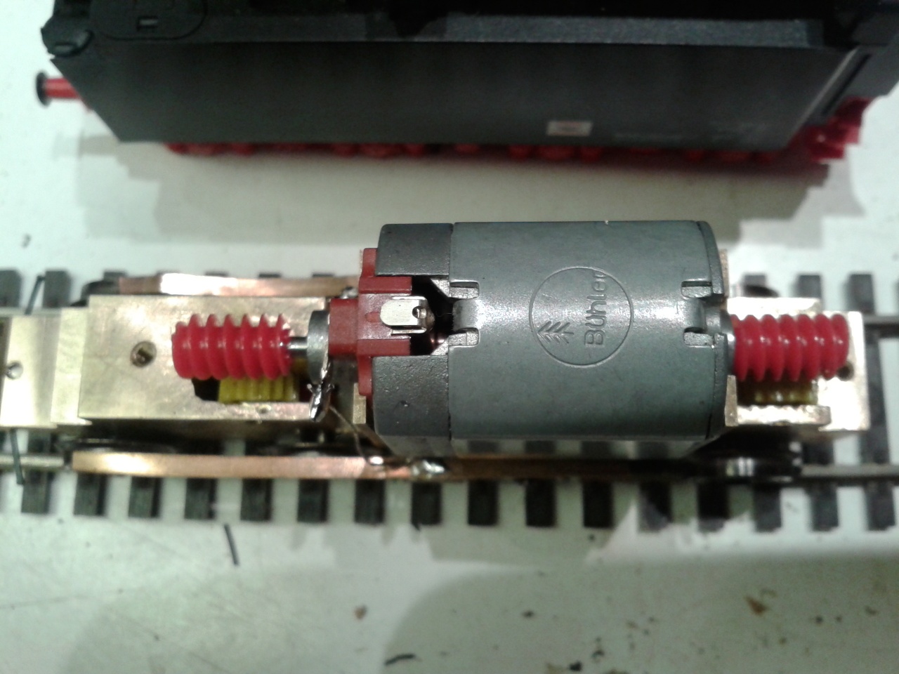

(#15058) HOTotya hozzászólása Válasz • Márc 16, 2013

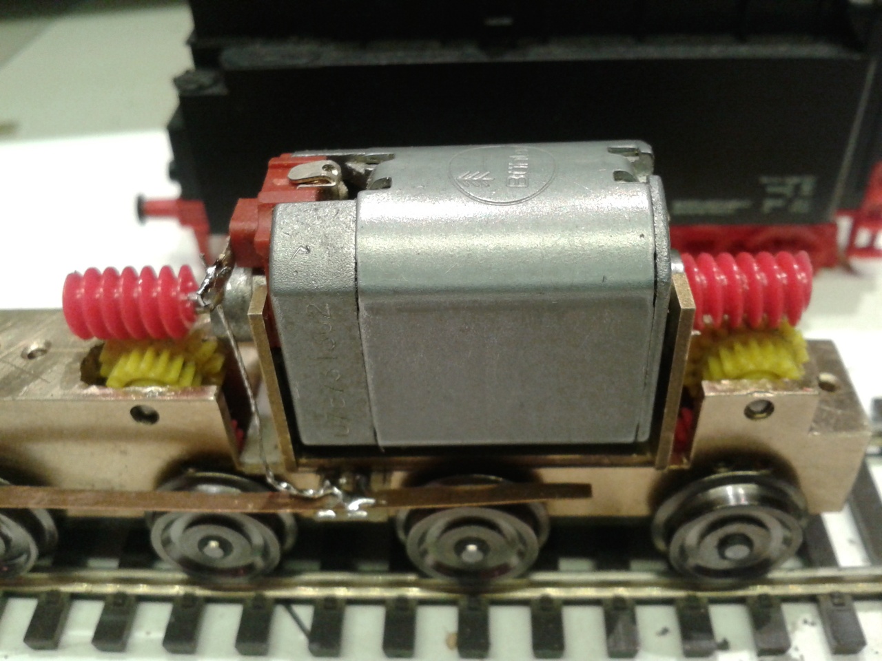

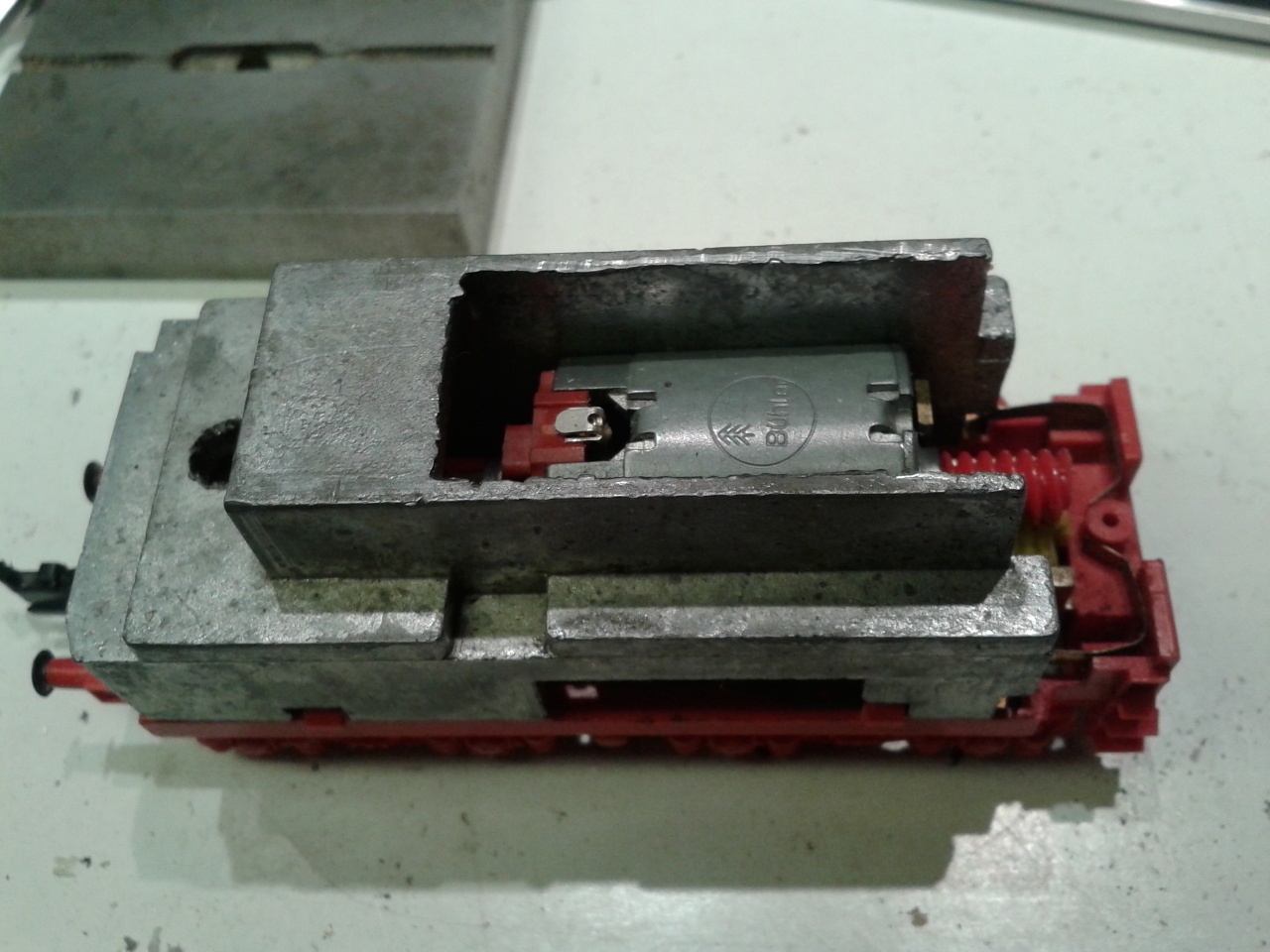

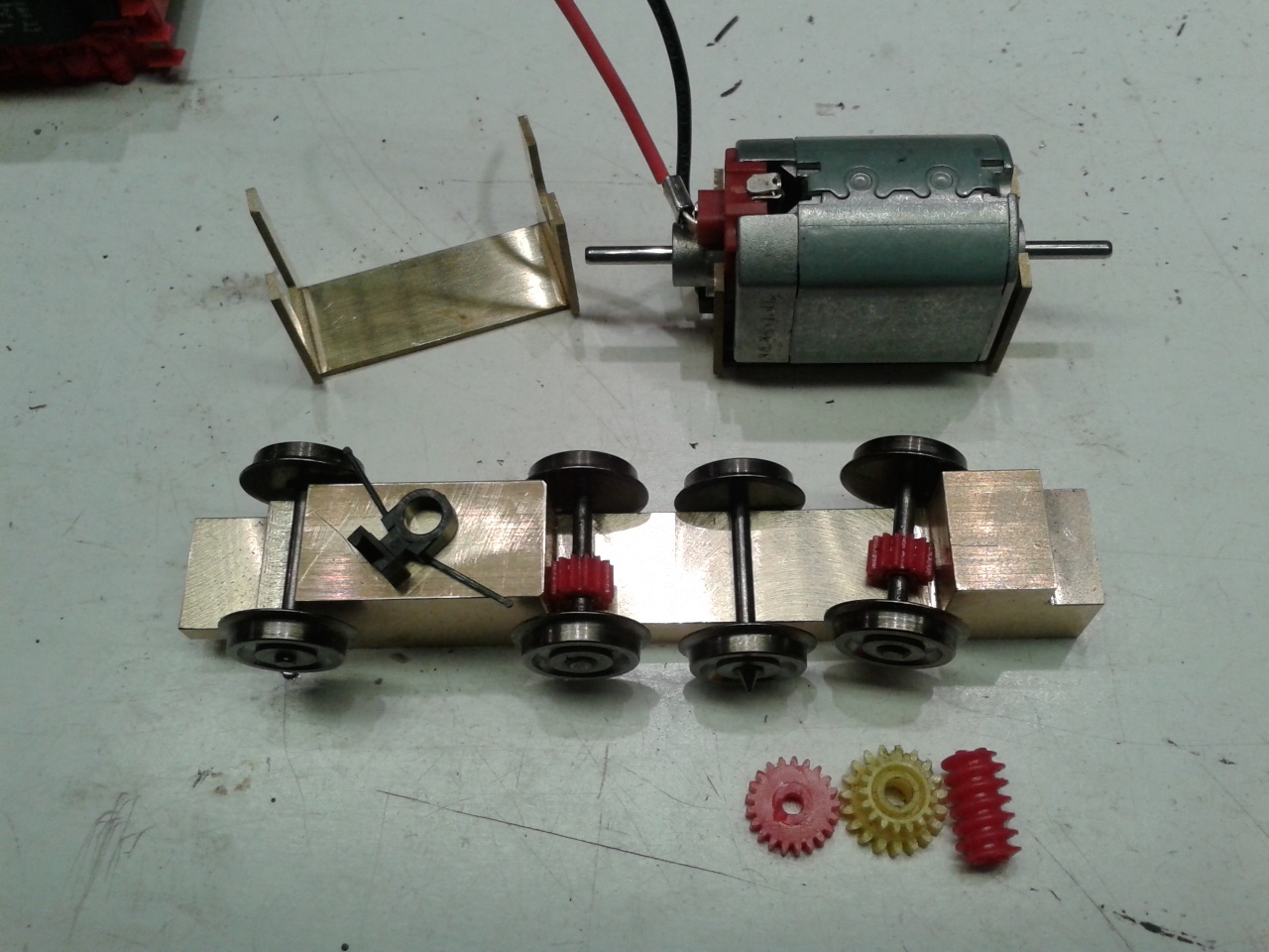

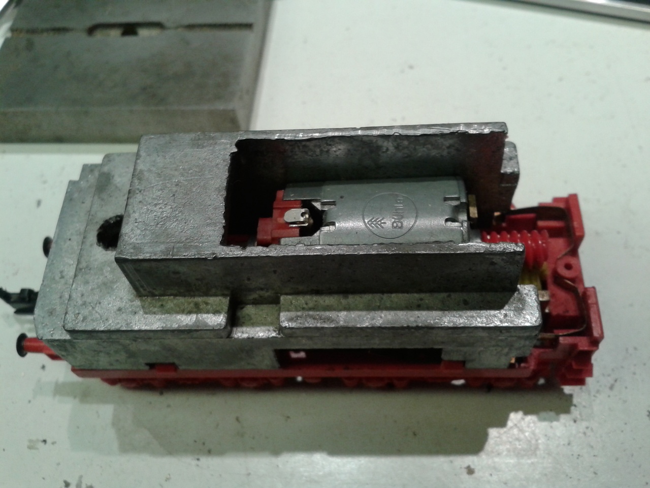

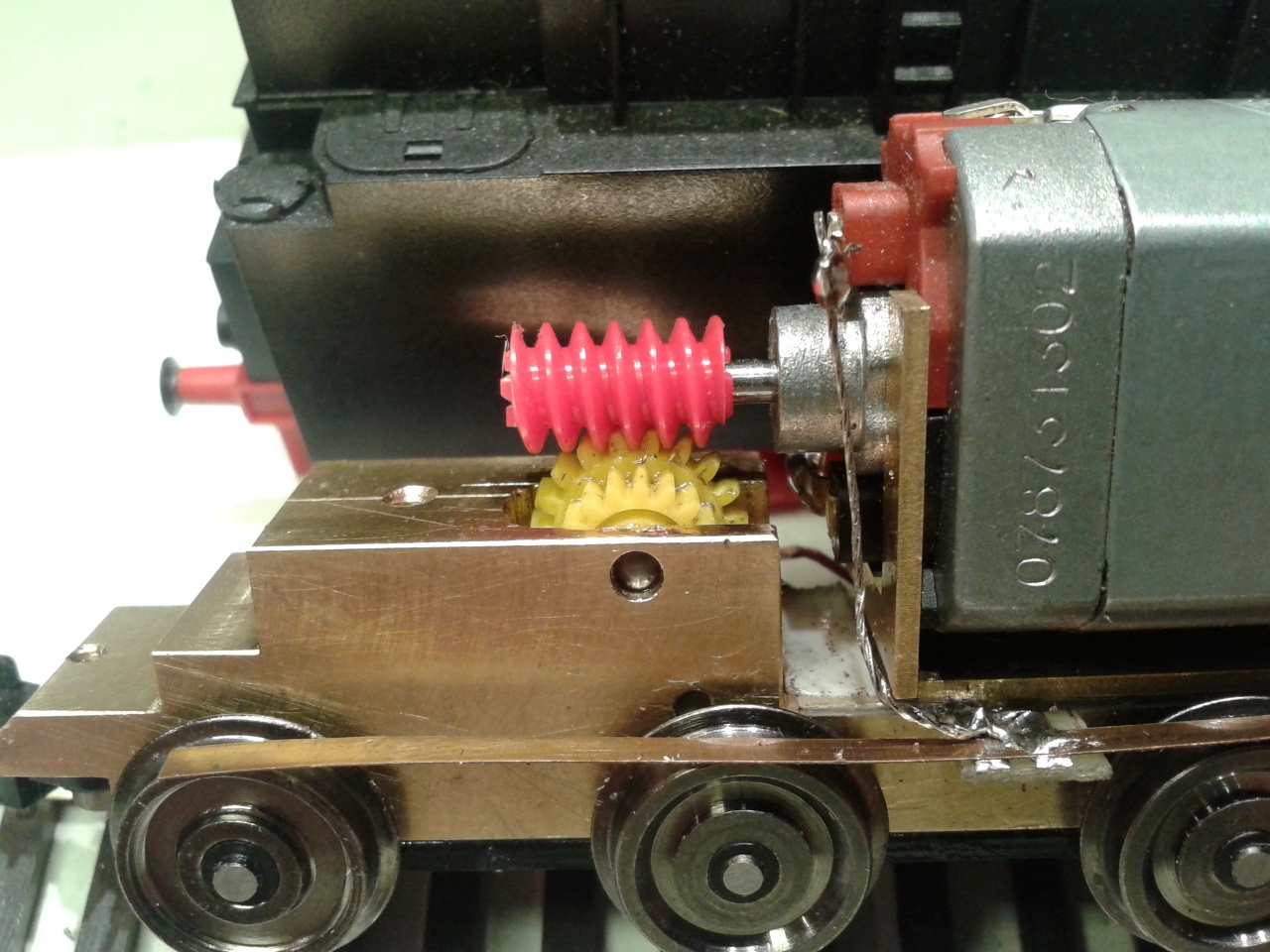

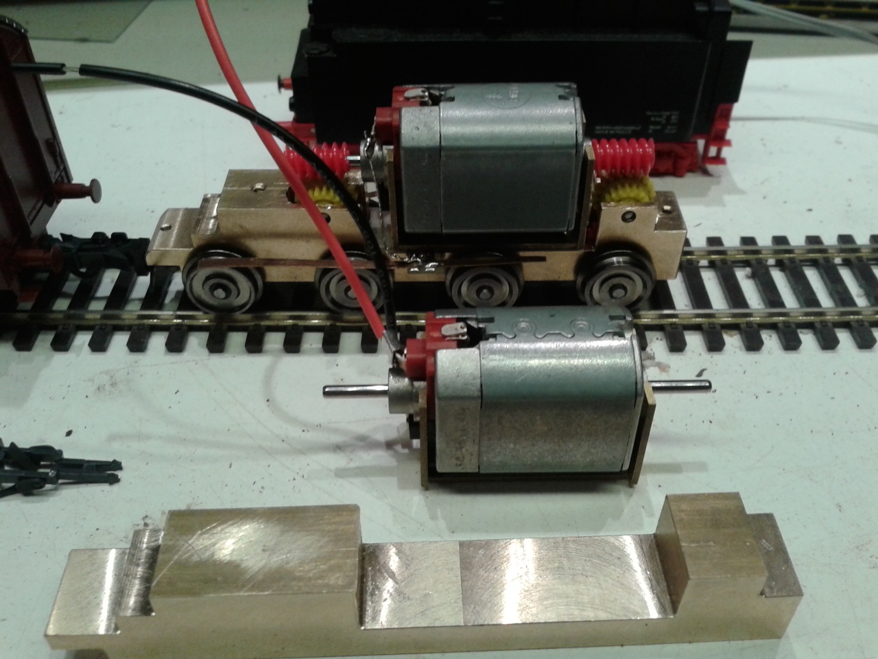

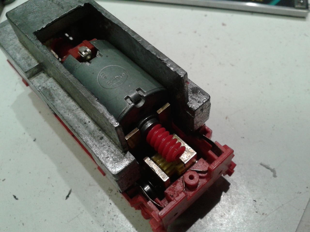

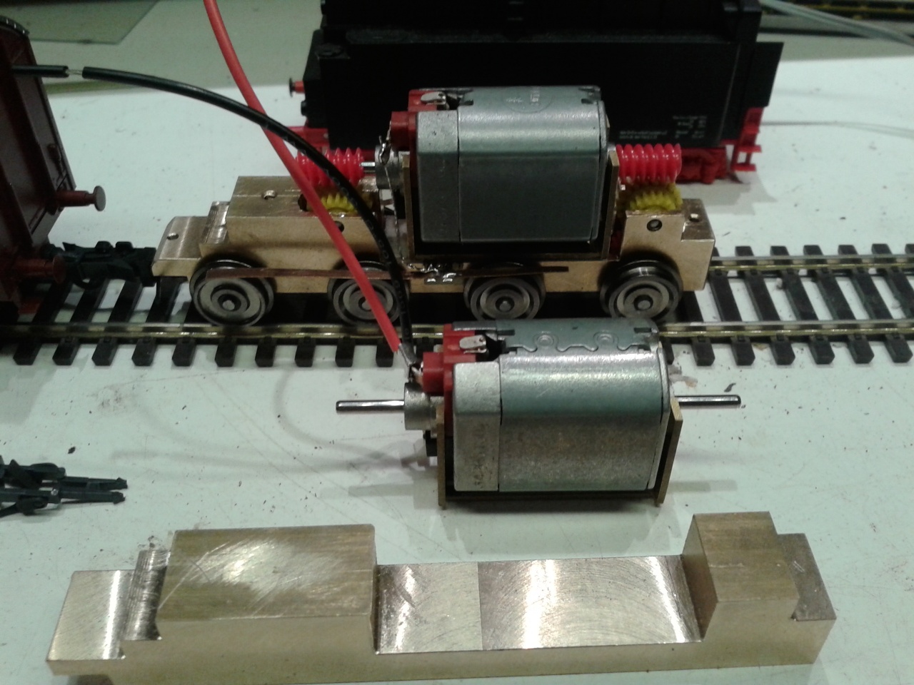

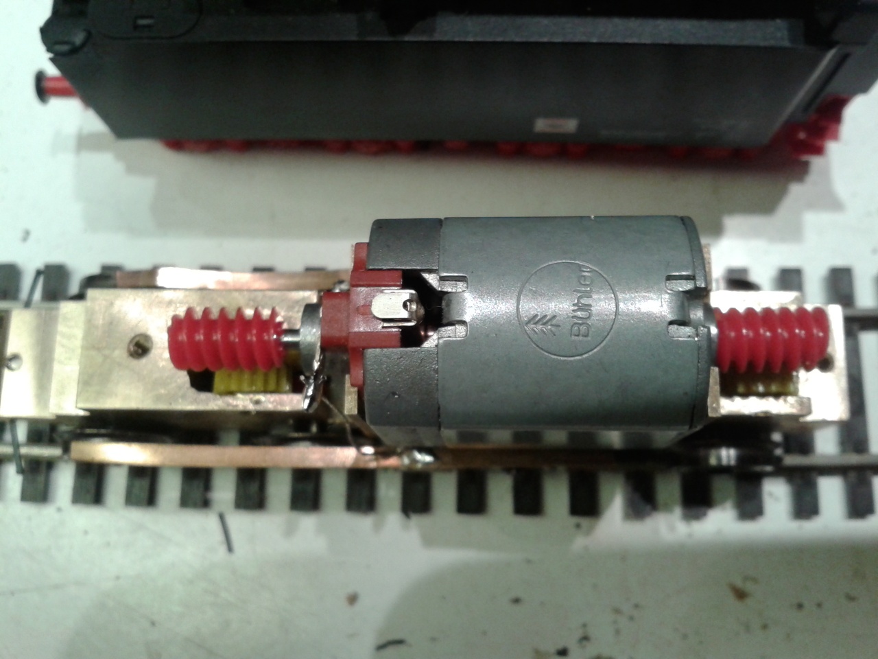

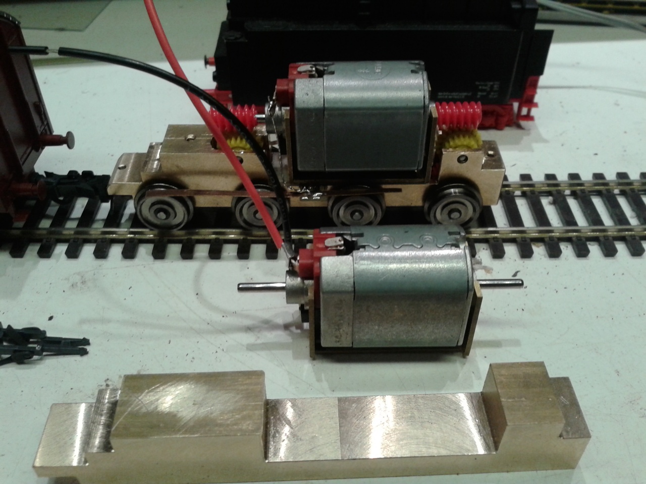

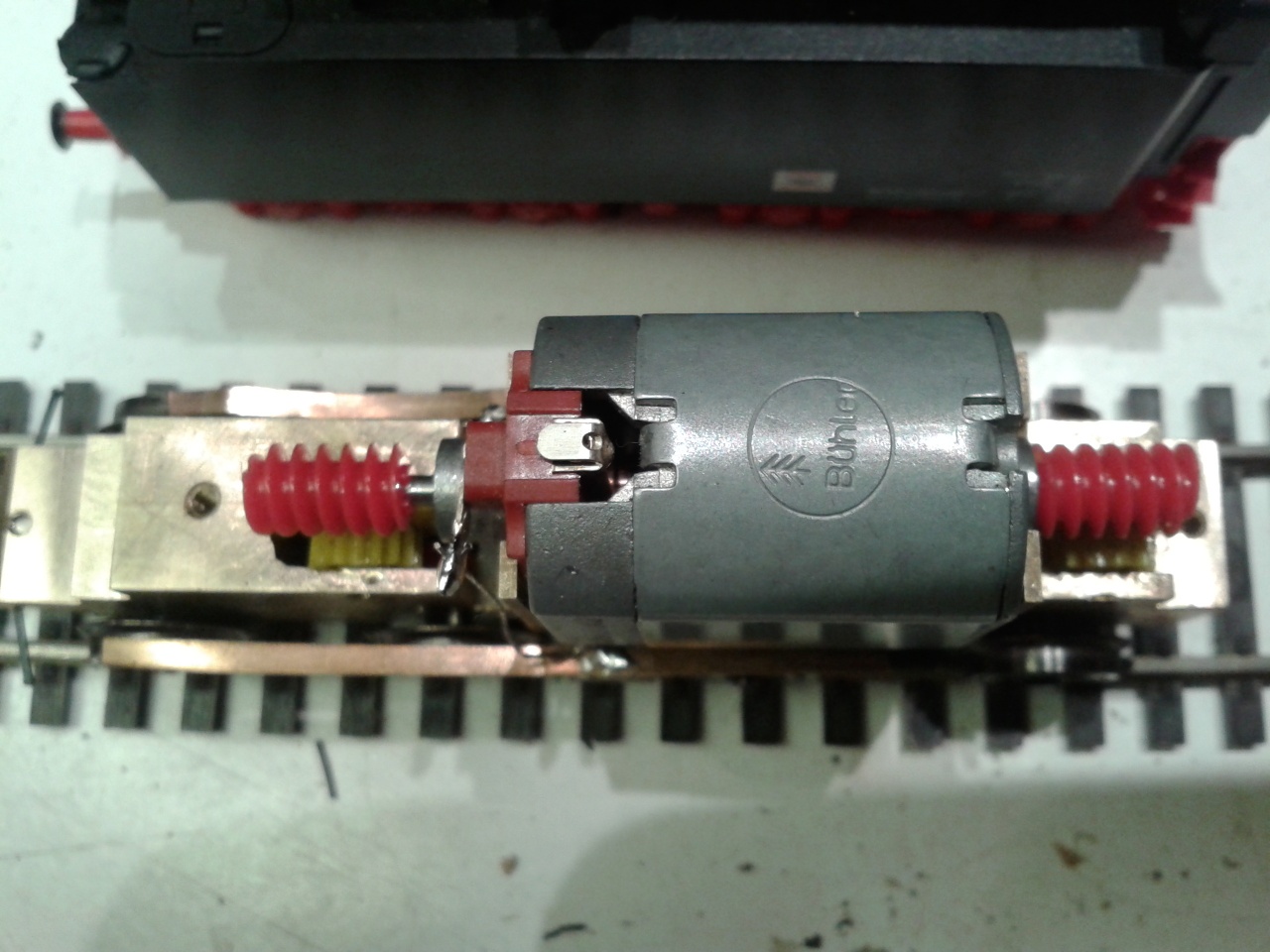

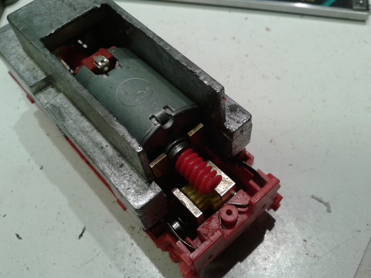

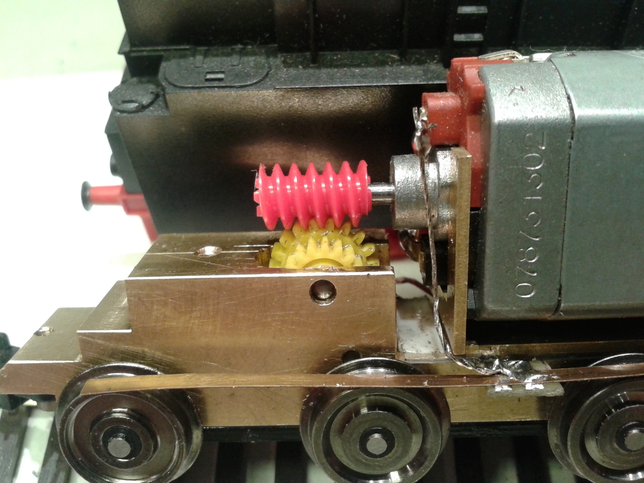

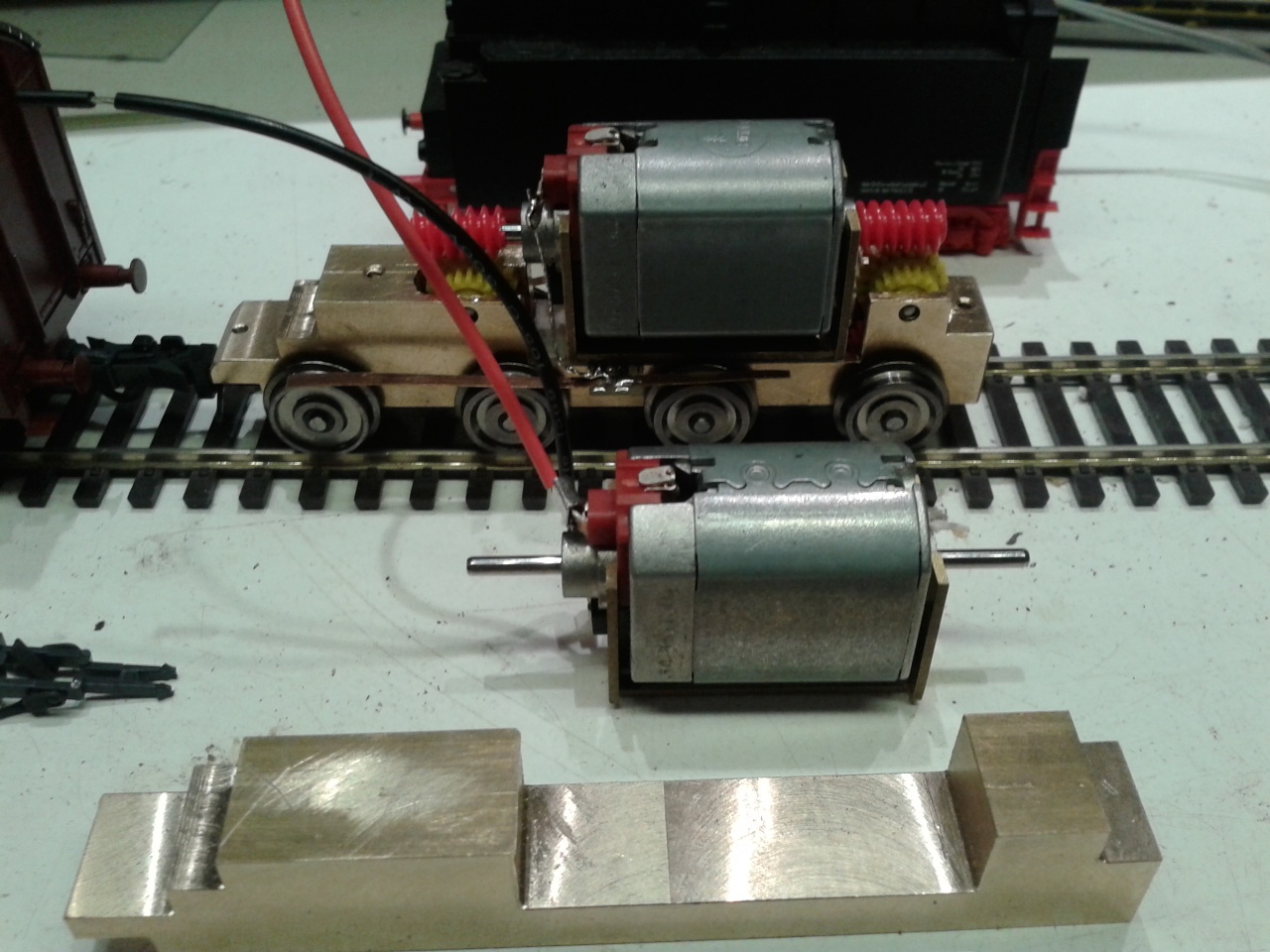

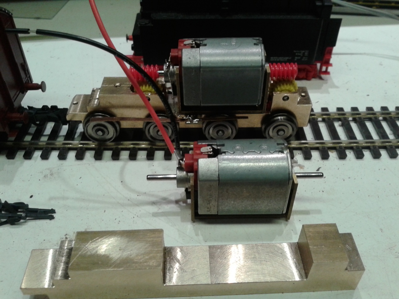

Nos elkészült a "próbababa" az új nagy Bühler motorral(mivel a kis motort a gyár már nem gyártja)Így át kellett variálnom szinte mindent!! Más fogaskerekek és a nagy motor épp hogy belefér a helyére!!!! Most már "csak" csináni lell a kis szériát!!
A kis réz lemezt(áram szedőt) ne nézzétek az nem végleges!!!

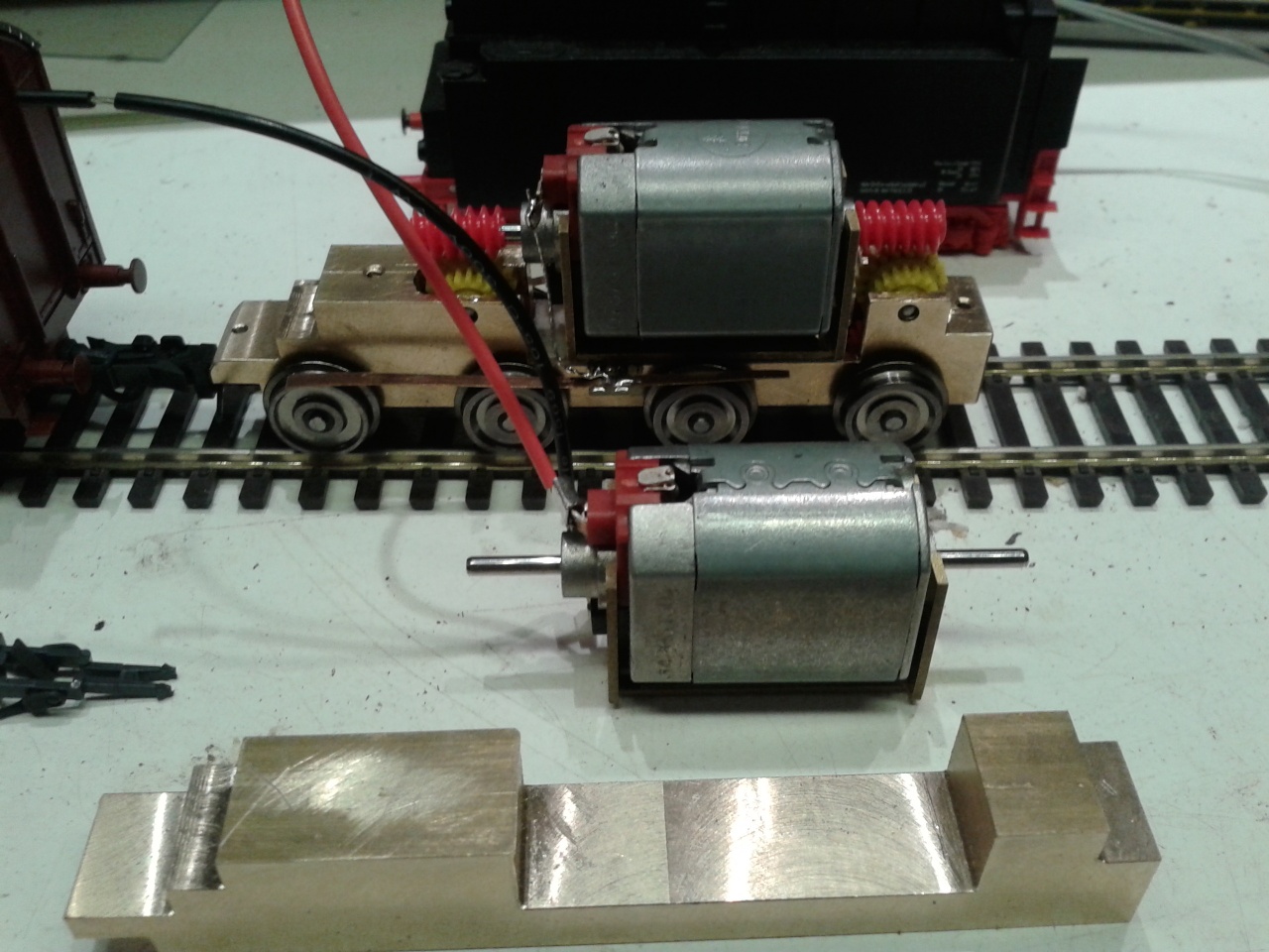

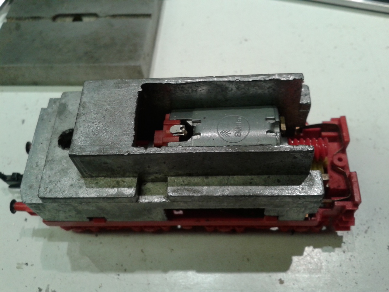

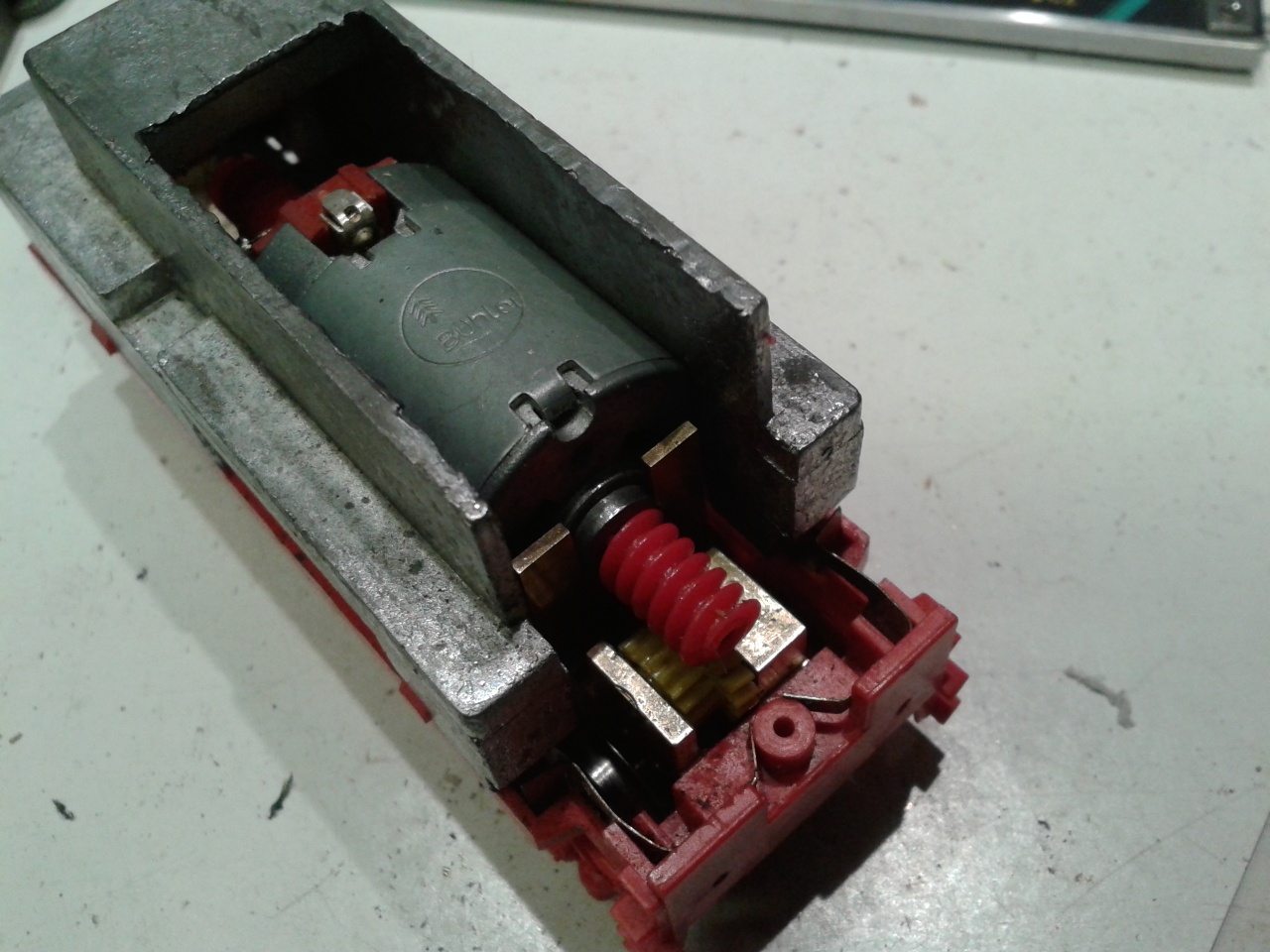

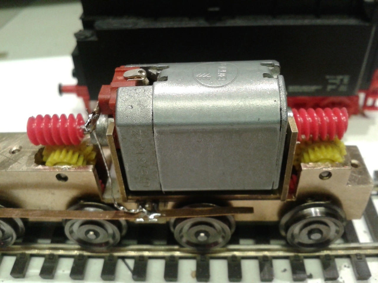

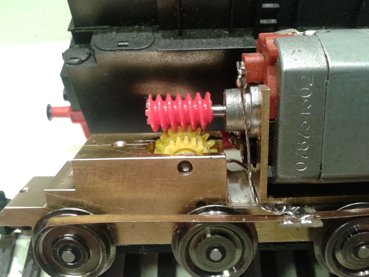

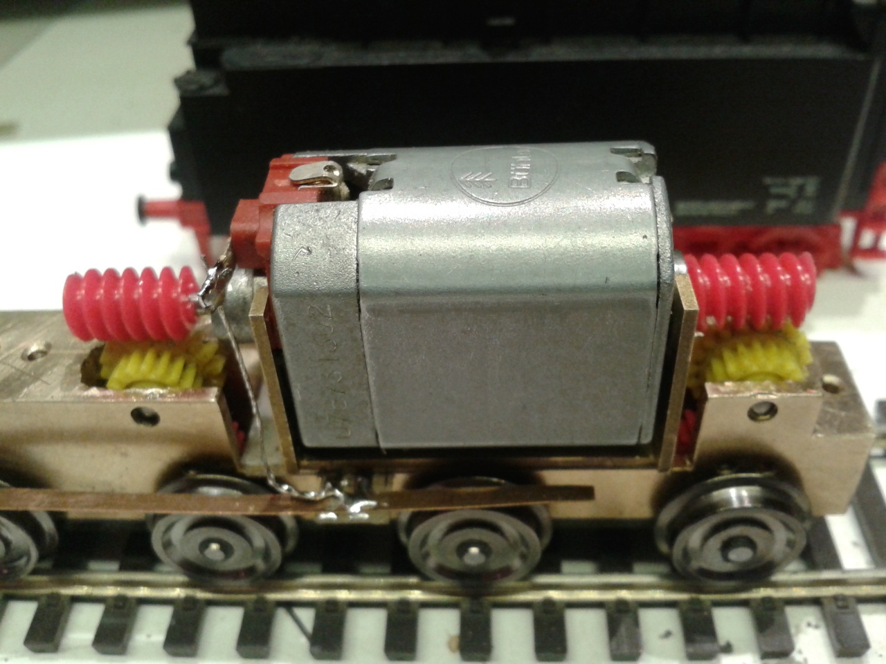

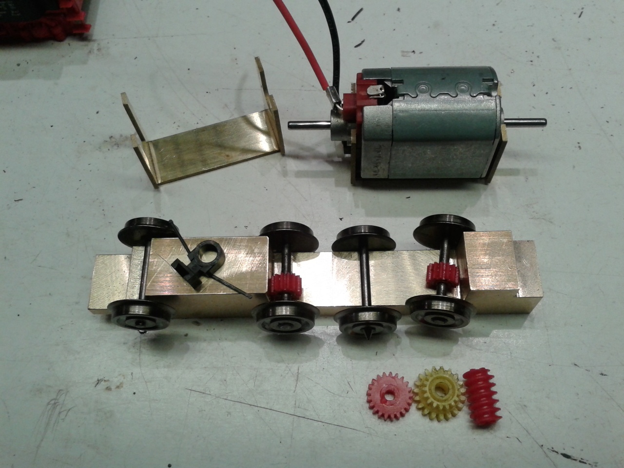

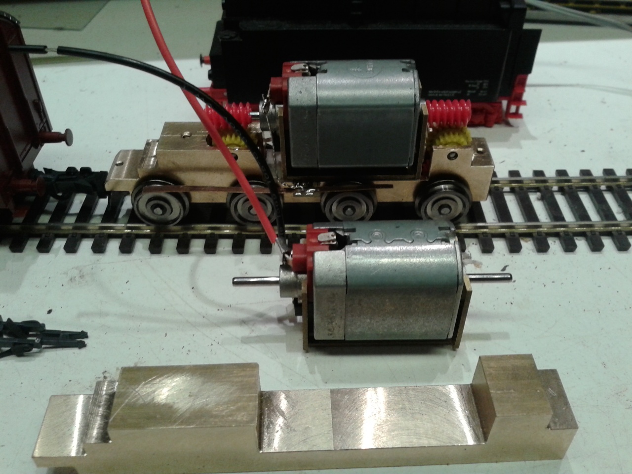

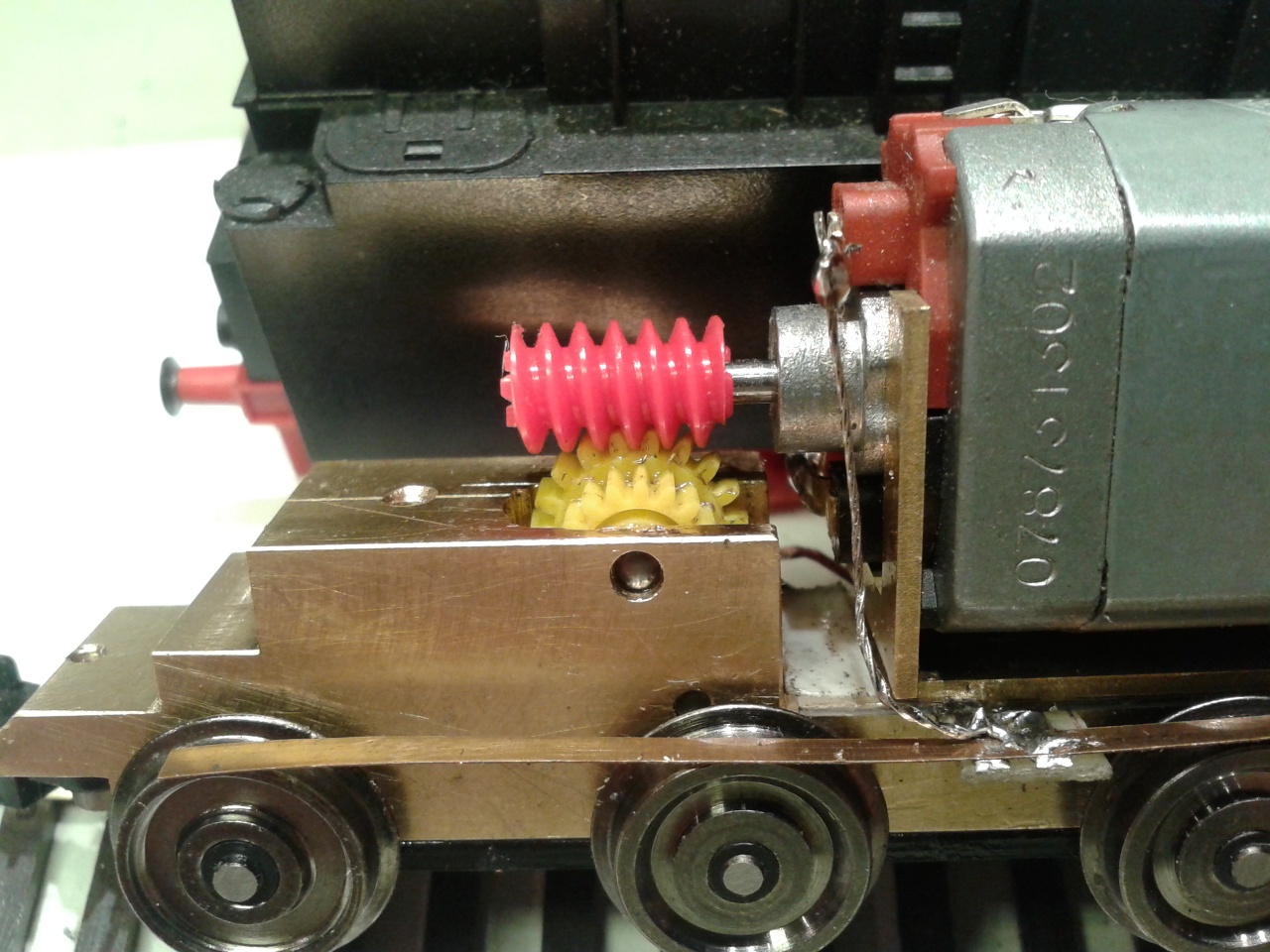

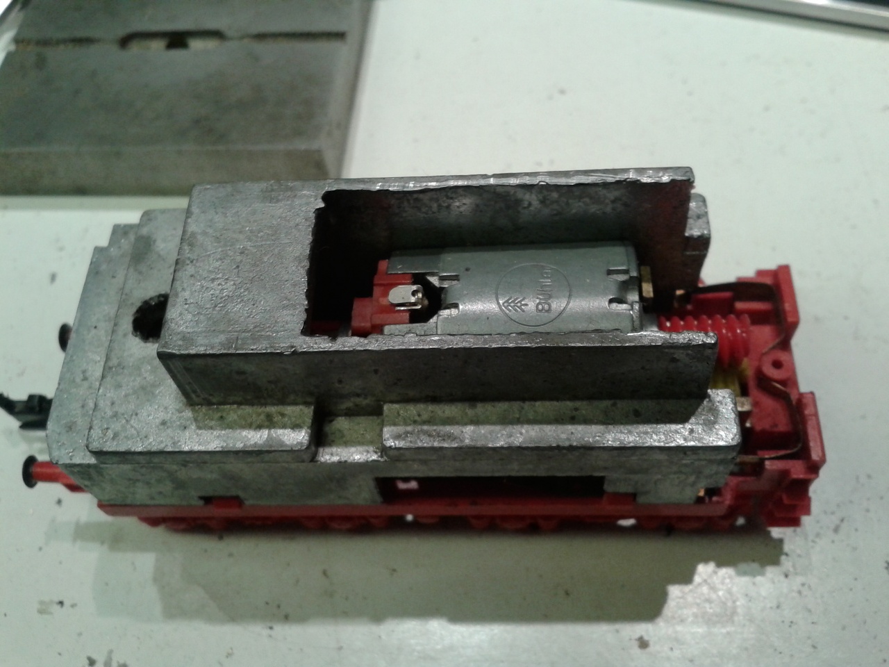

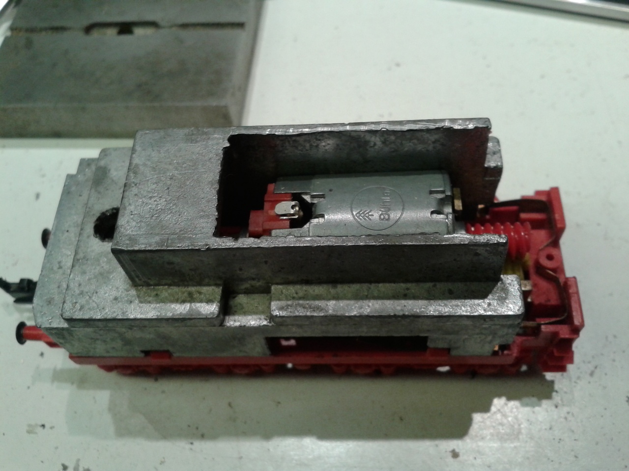

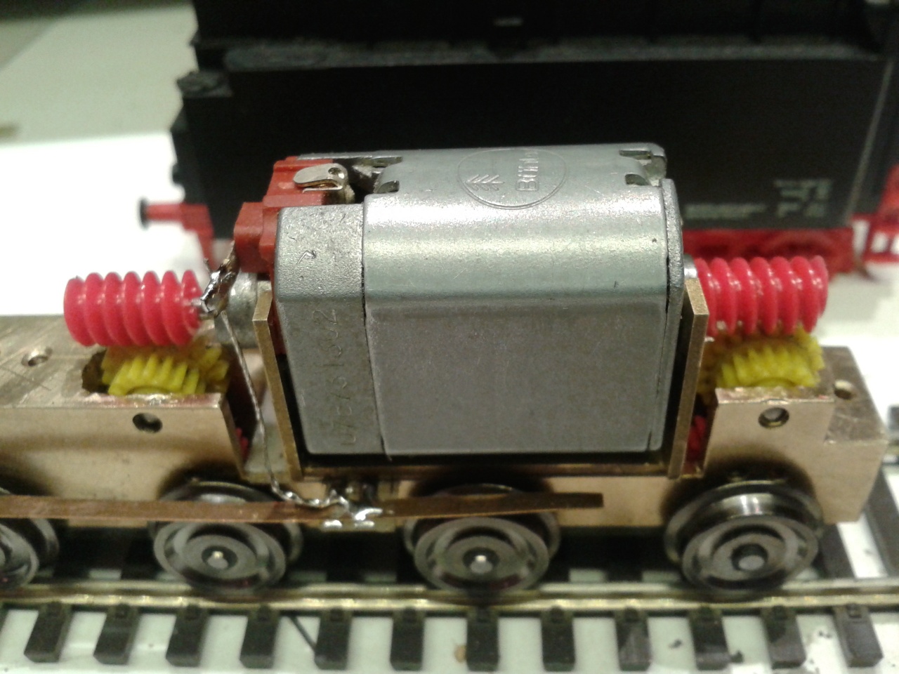

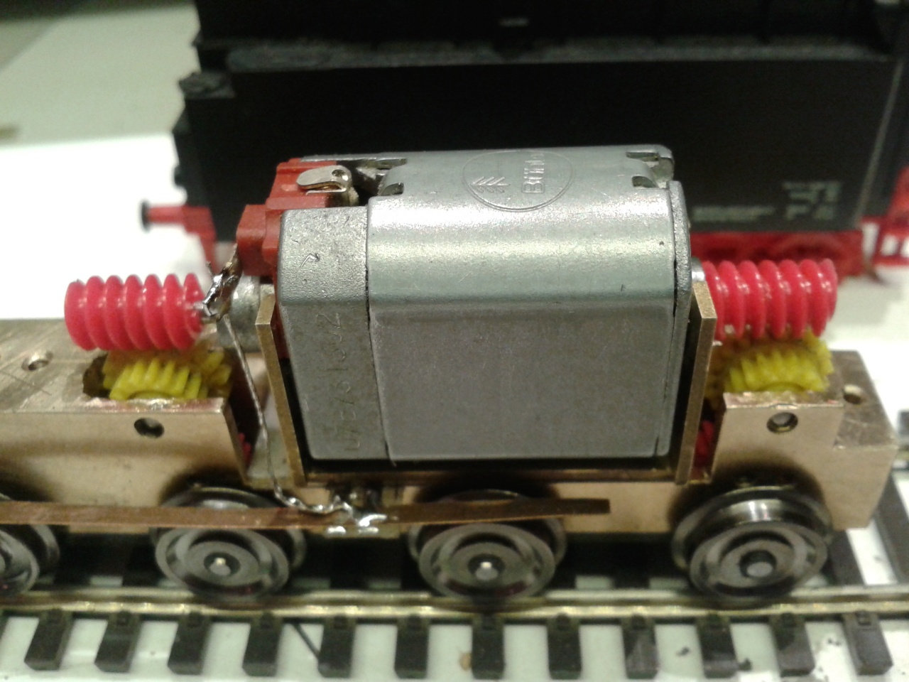

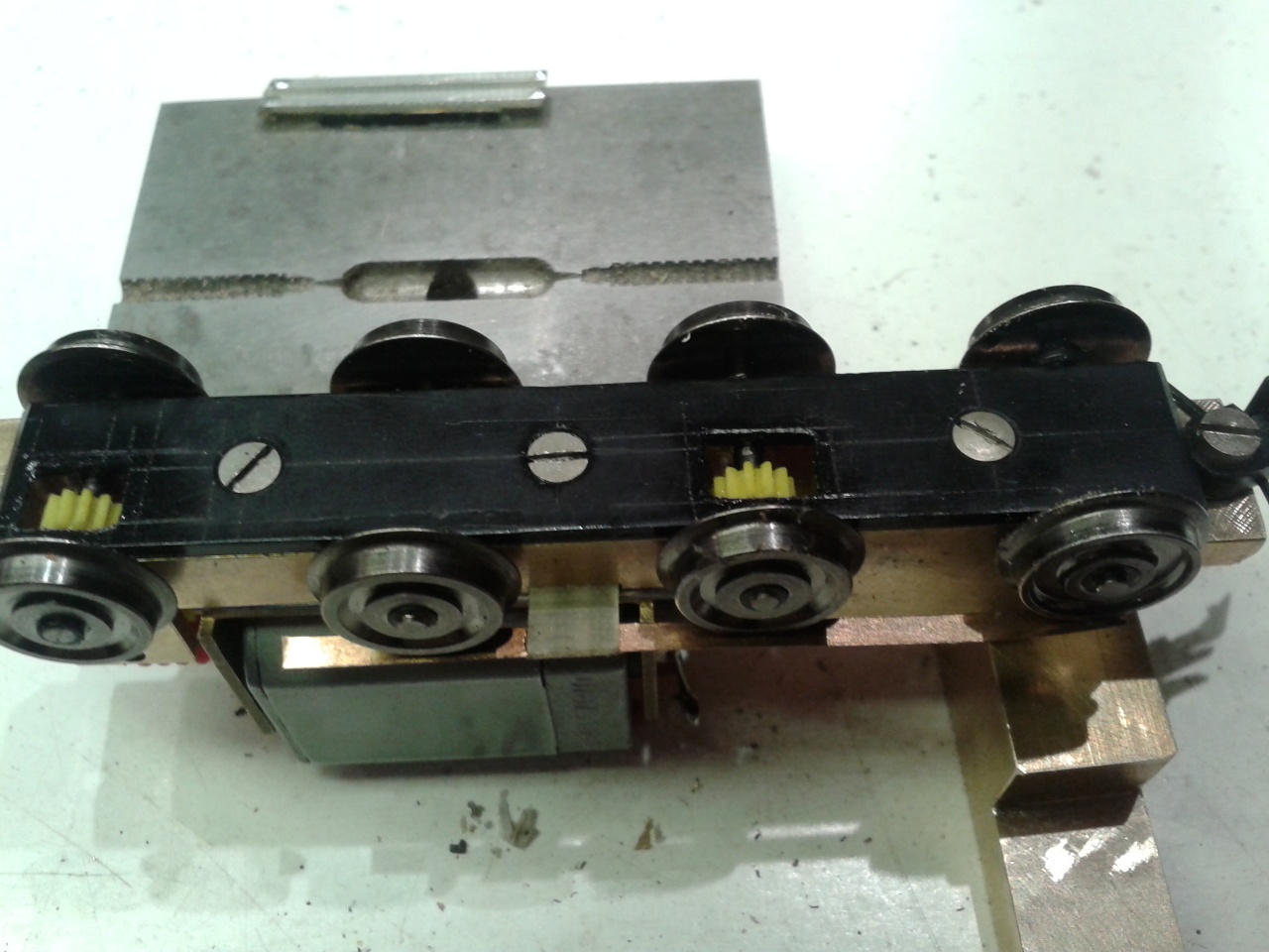

(#15059) HOTotya válasza HOTotya hozzászólására (#15058) Válasz • Márc 16, 2013
Még 1-2 kép!! Majd később a fotótárba is fel töltöm!!
A motort nagy nehezen sikerült bevarázsolnom
(#15078) róbertke válasza HOTotya hozzászólására (#15059) Válasz • Márc 17, 2013
Ezzel a hajtással bivaj erős lesz a Piko BR41-es

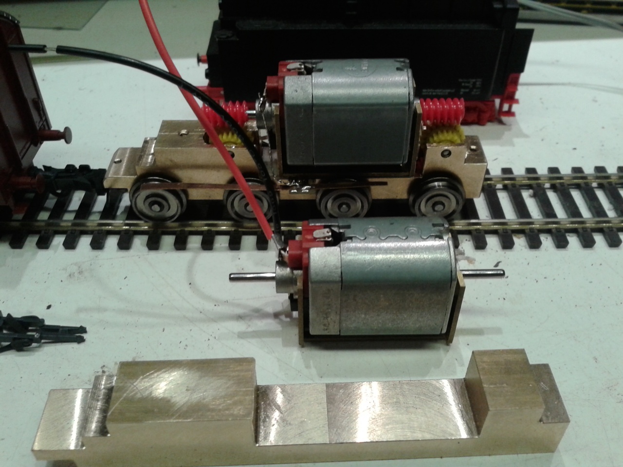

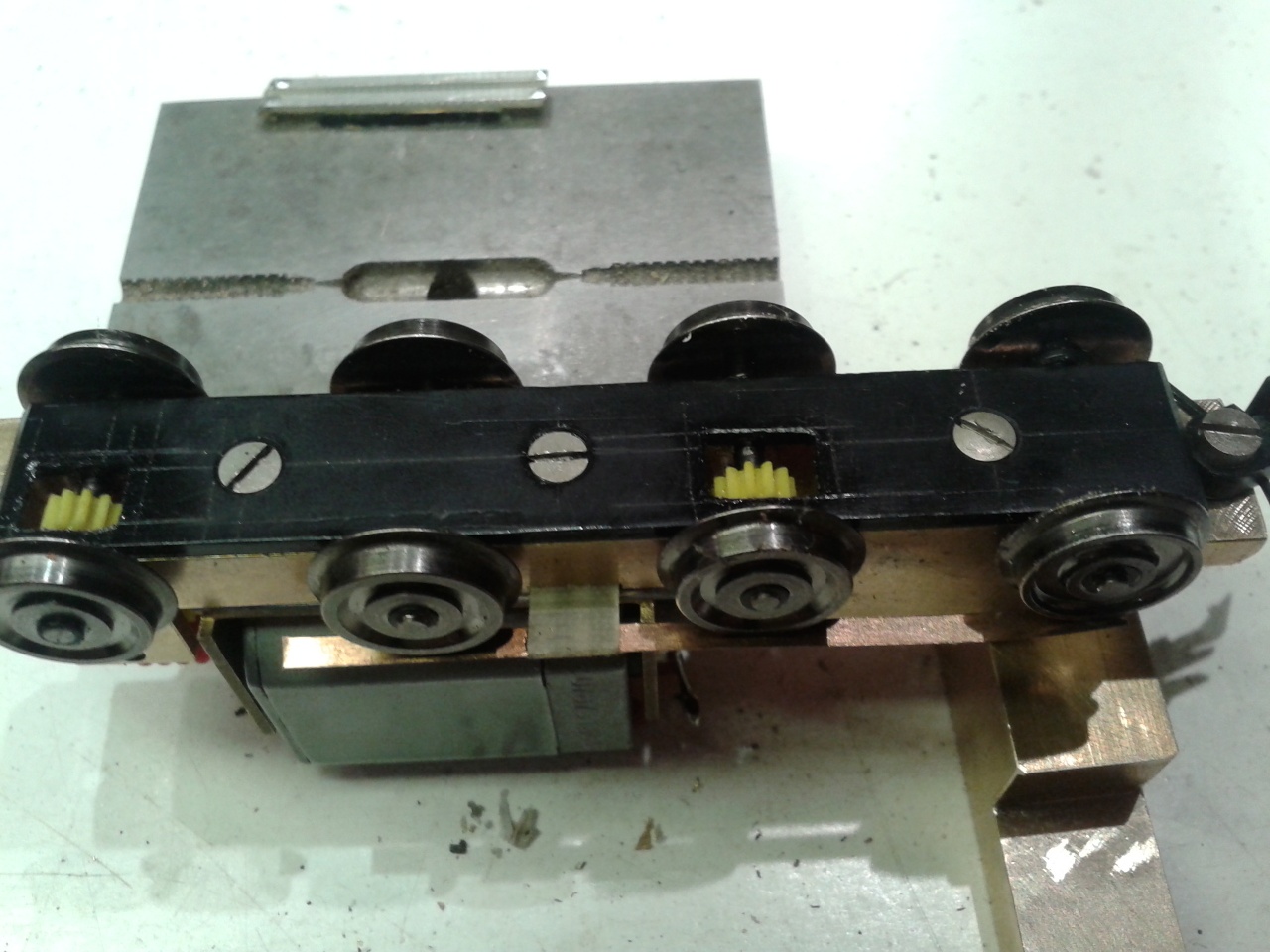

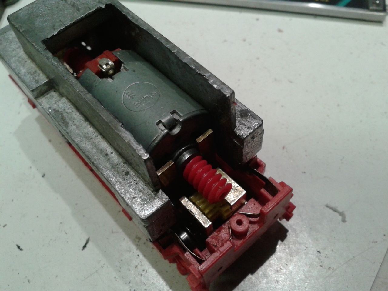

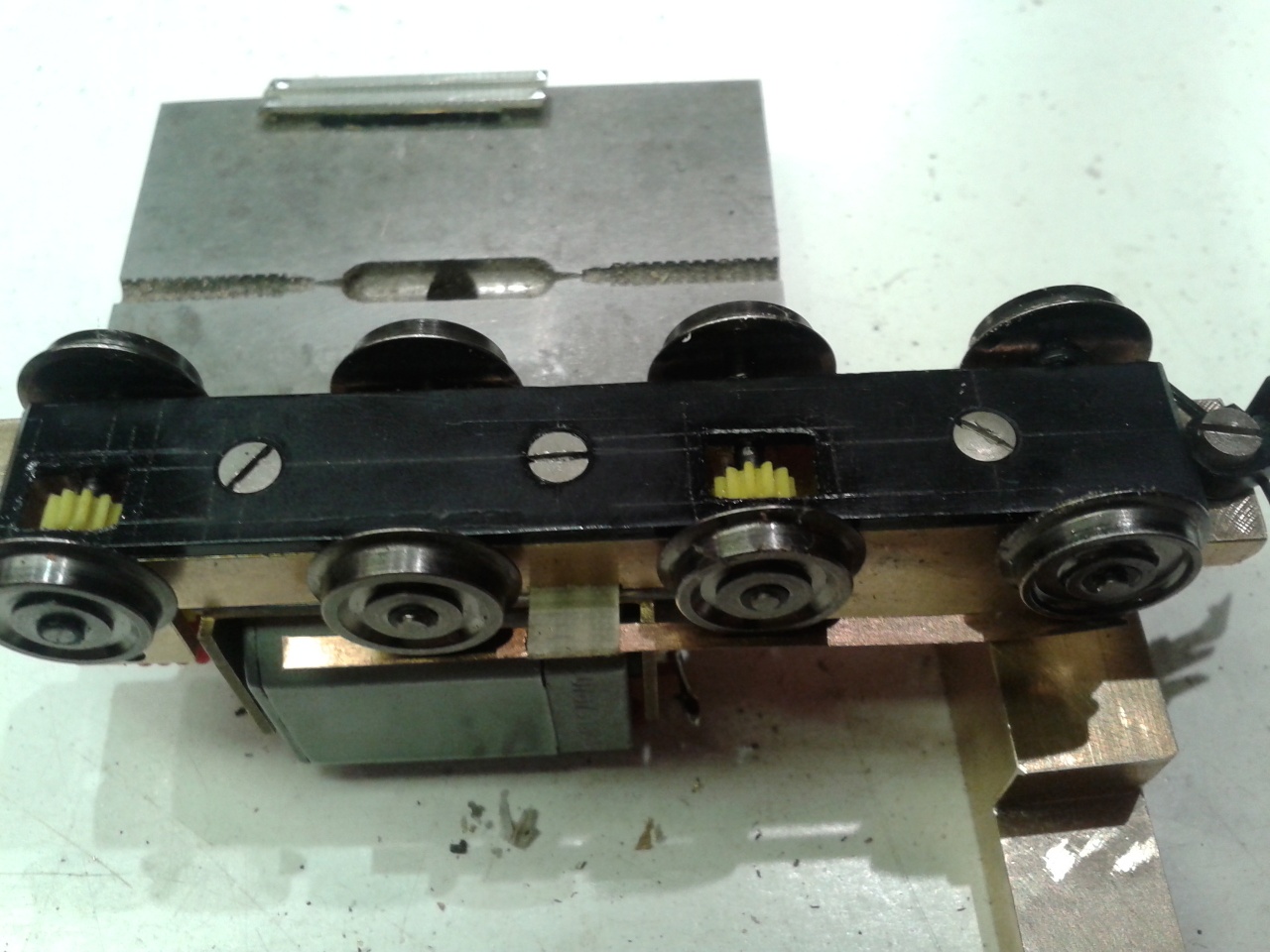

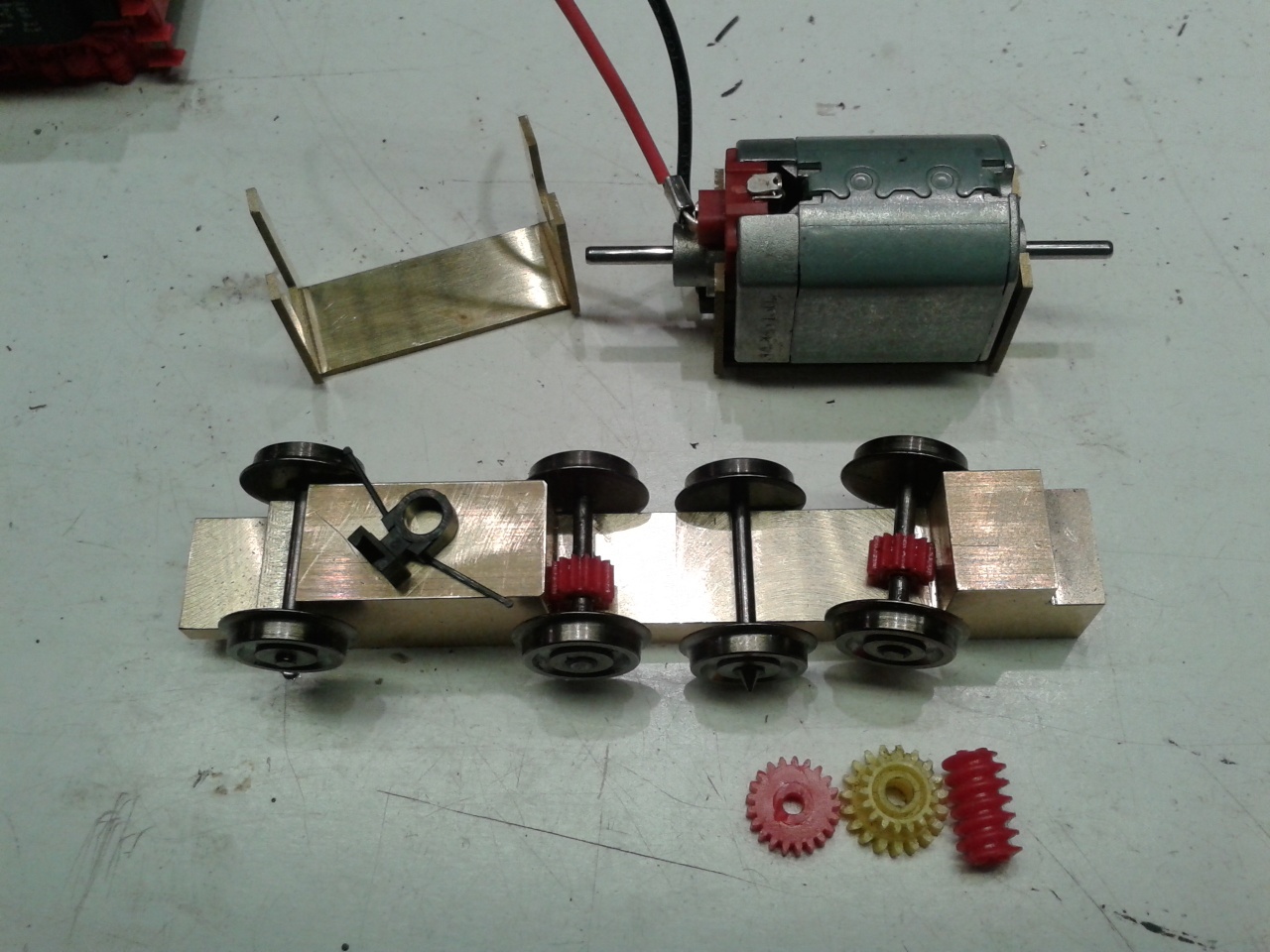

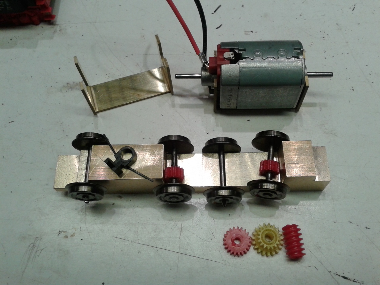

(#15088) HOTotya válasza róbertke hozzászólására (#15078) Válasz • Márc 17, 2013
Remélem is !!! Már csak két csavar (kicsi 2mm-s műanyaghoz) hiányzik és az áramszedő réz!!!! Azután indul a "nagyüzem"
Ezek a hozzá valók
(#15102) HOTotya válasza róbertke hozzászólására (#15078) Válasz • Márc 17, 2013
Egy kis ízelítő,hogy milyen bika lett a hajtás emelkedő 1.méter/8cm
video2.mp4

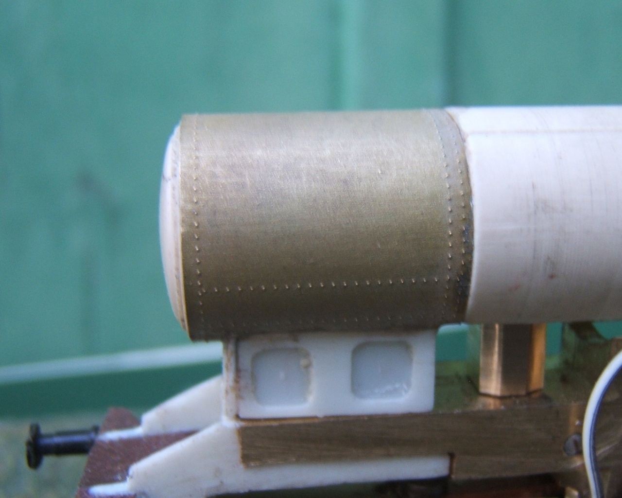

(#15109) Vova hozzászólása Válasz • Márc 18, 2013
Üdv. a Mestereknek!

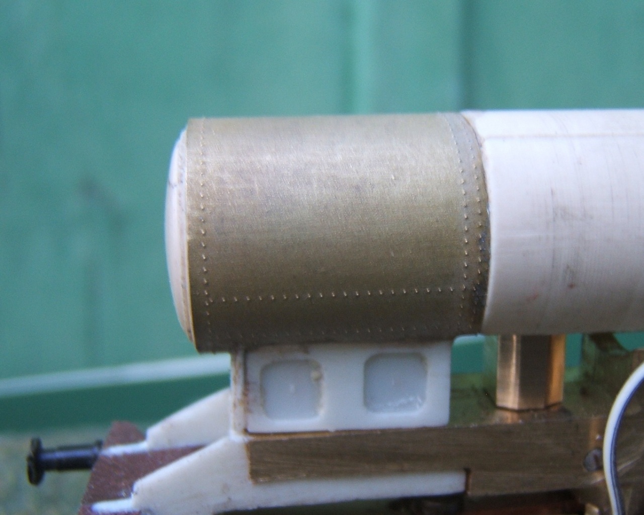

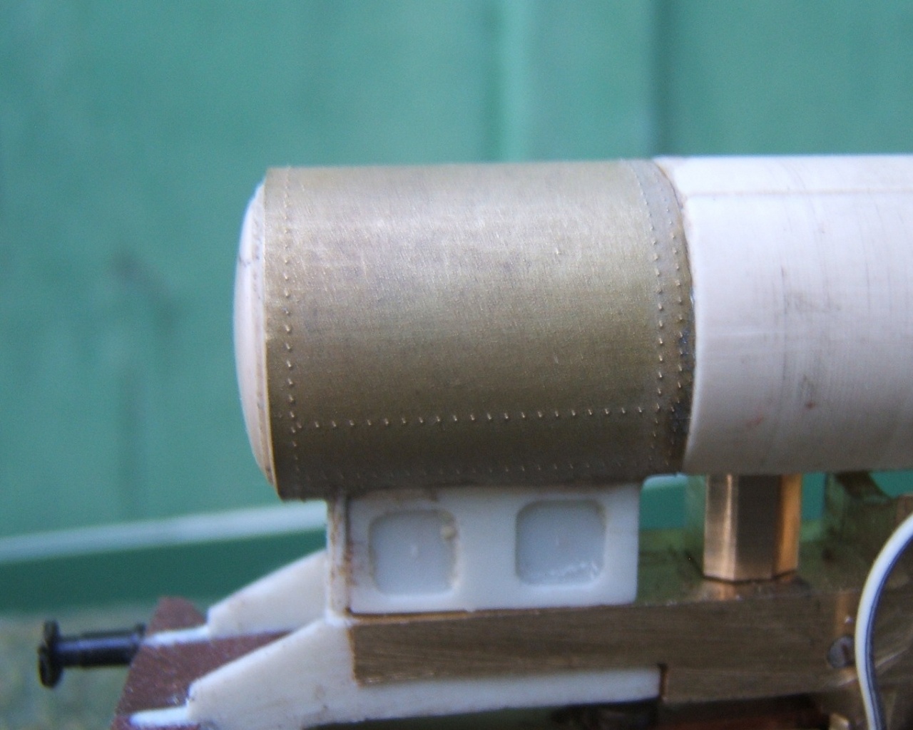

Azt szeretném megkérdezni, hogy a szegecs-imitációkat hogyan készítitek el műanyagon (sztirol-lap) illetve rézlemezen?
Köszönöm előre is:
Vova

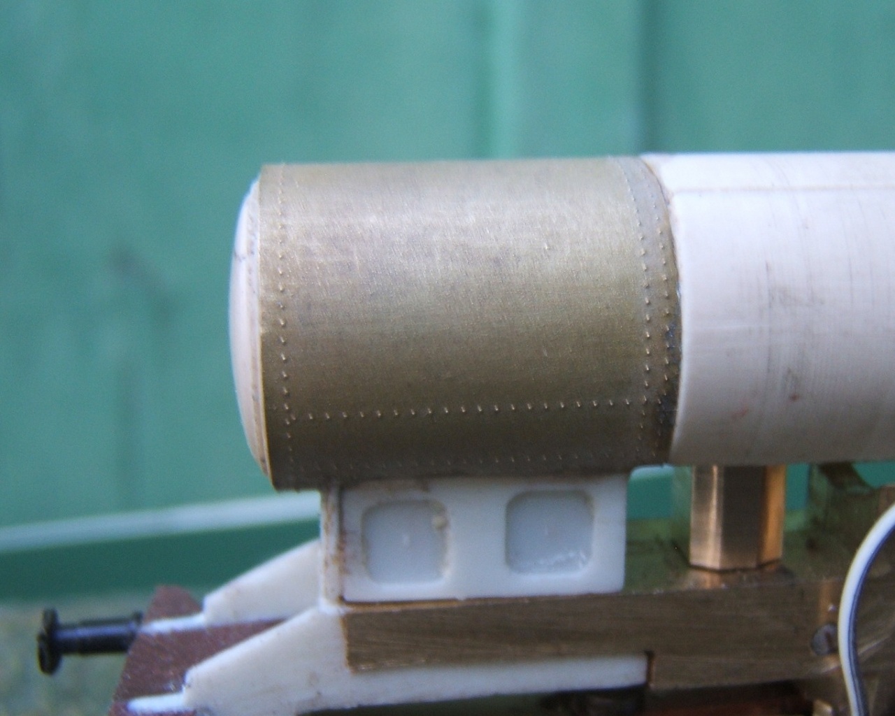

(#15134) GABA TT válasza Vova hozzászólására (#15109) Válasz • Márc 18, 2013
Rézlemezen 0.1 mm-be hegyes tárgyal belenyomkodva pl. körző vagy fotómaratással.
Polisztirolba pedig ugyan azokkal az eljárásokkal vékony rézlemezbe és azzal körbe tapétázva.
(#15138) Vova válasza GABA TT hozzászólására (#15134) Válasz • Márc 18, 2013
Zseniális!!!! Köszönöm! Most ugrik be Erő János bátyánk szegecselőgépe! A rézzel kapcsolatban kérdeznék még - félig színvak vagyok - vörös vagy sárgarézzel dolgoztok? (A kép alapján vörösre tippelek) Én beszereztem 0,1-es és 0,2-es sárgaréz lemezt, aztán egyszer volt alkalmam Iván István munkáit megcsodálni, meg néhány szót váltani vele, Ő a vörösrézre esküszik. Talán puhább a sárgaréznél. Forrasztani végül is a sárgát is jól lehet.

(#15157) etwg válasza Vova hozzászólására (#15138) Válasz • Márc 19, 2013
Majdnem kizárólag sárgarézzel vagy alpakkával szoktunk dolgozni. Én néha használtam nagyon vékony foszforbronzot amibe könnyebb a szegecseket belenyomni, majd ezt a vékony lemezt (0.1 mm) csak felragasztom a sárgarézmodell felületére.
Manapság azonban szegecseket már inkább marjuk a felületbe, a fototechnika egyszerübb, szebb és gyorsabb.
(#15168) GABA TT válasza Vova hozzászólására (#15138) Válasz • Márc 19, 2013
Csak sárgarezet hasznájl!
A vörös nagyon jól vezeti az áramon kívül a hőt is, mire készre forrasztod szét esik, mindenhol melegszik csak ott nem ahol kéne, ráadásul meg is kell azt fogni.
(#15170) GABA TT válasza GABA TT hozzászólására (#15168) Válasz • Márc 19, 2013
A sörös doboz is megfelel erre a körzős nyomkodós célra .
Viszont amit a lemez aláteszel az legyen sima és ne legyen nagyon puha, polisztirol lemez az jó alátétnek is.
(#15213) Vova válasza etwg hozzászólására (#15157) Válasz • Márc 21, 2013
Köszönet! Örülök, mert akkor jó alapanyagom van. Kezdeti stádiumban vagyok, tehát még csak kísérletezgetés. Aztán majd kisül belőle valami...
(#15214) Vova válasza GABA TT hozzászólására (#15168) Válasz • Márc 21, 2013
Köszönöm Neked is! Ha lesz valami említésre méltó, azonnal megosztom! Üdv.

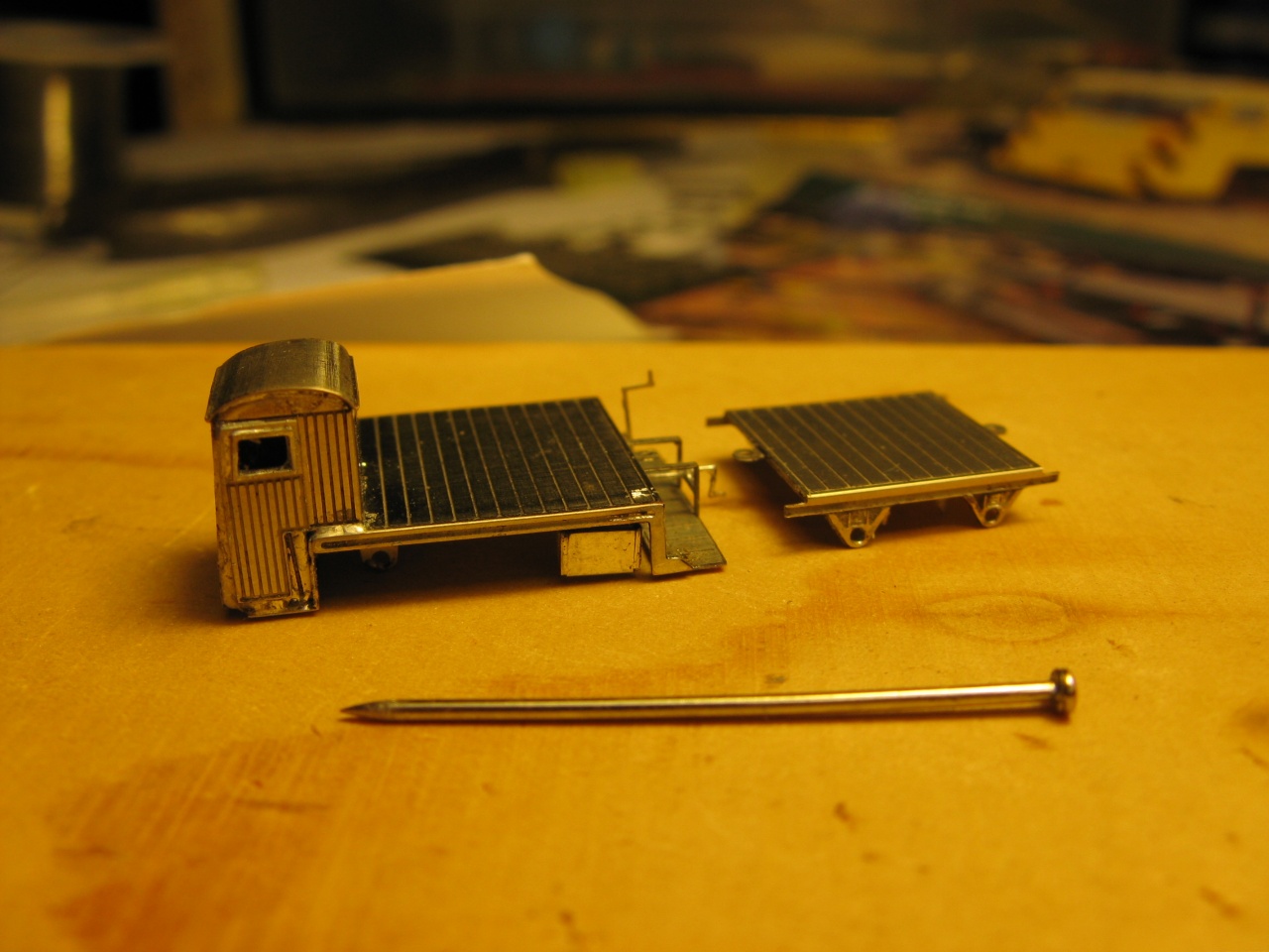

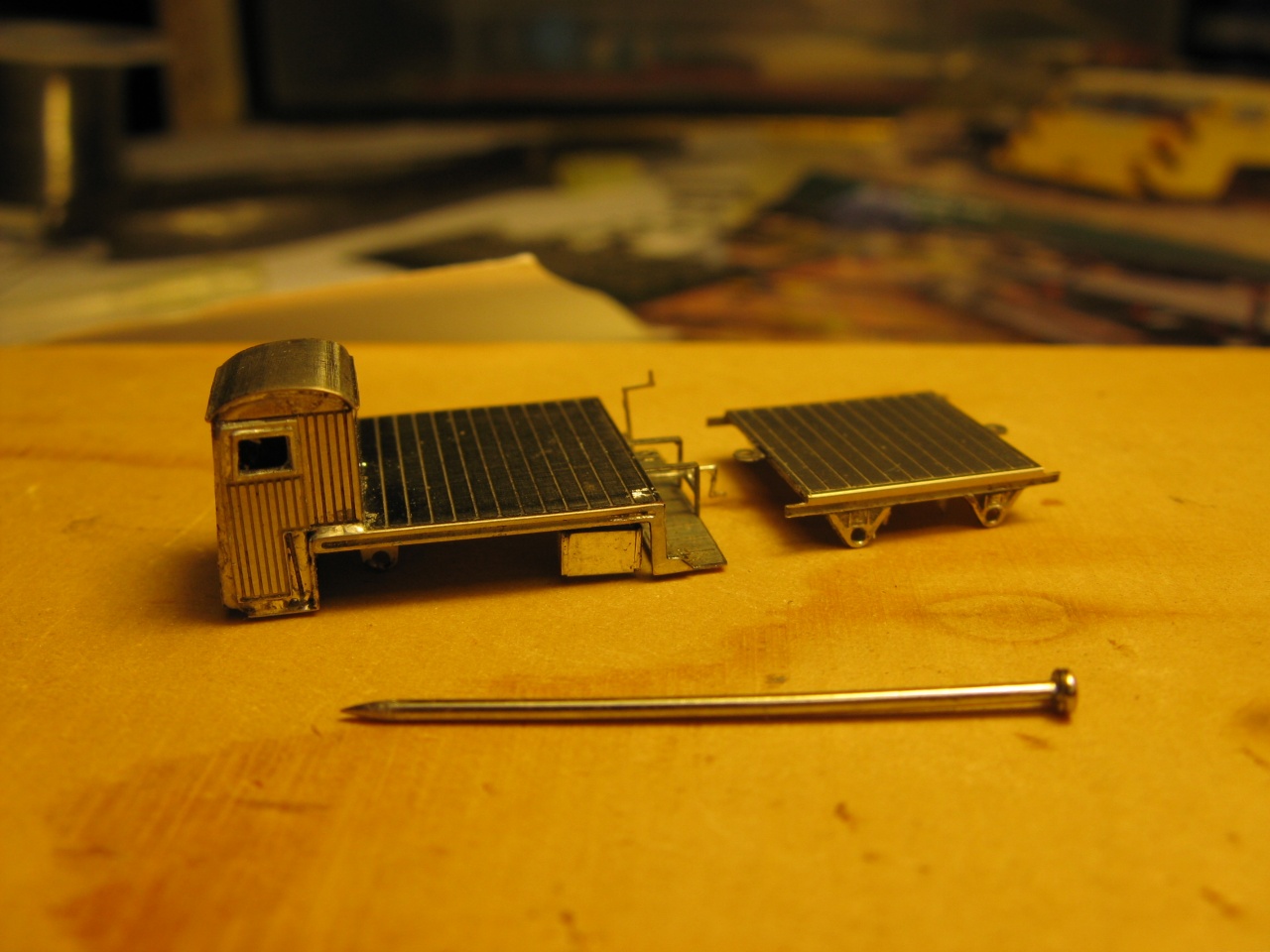

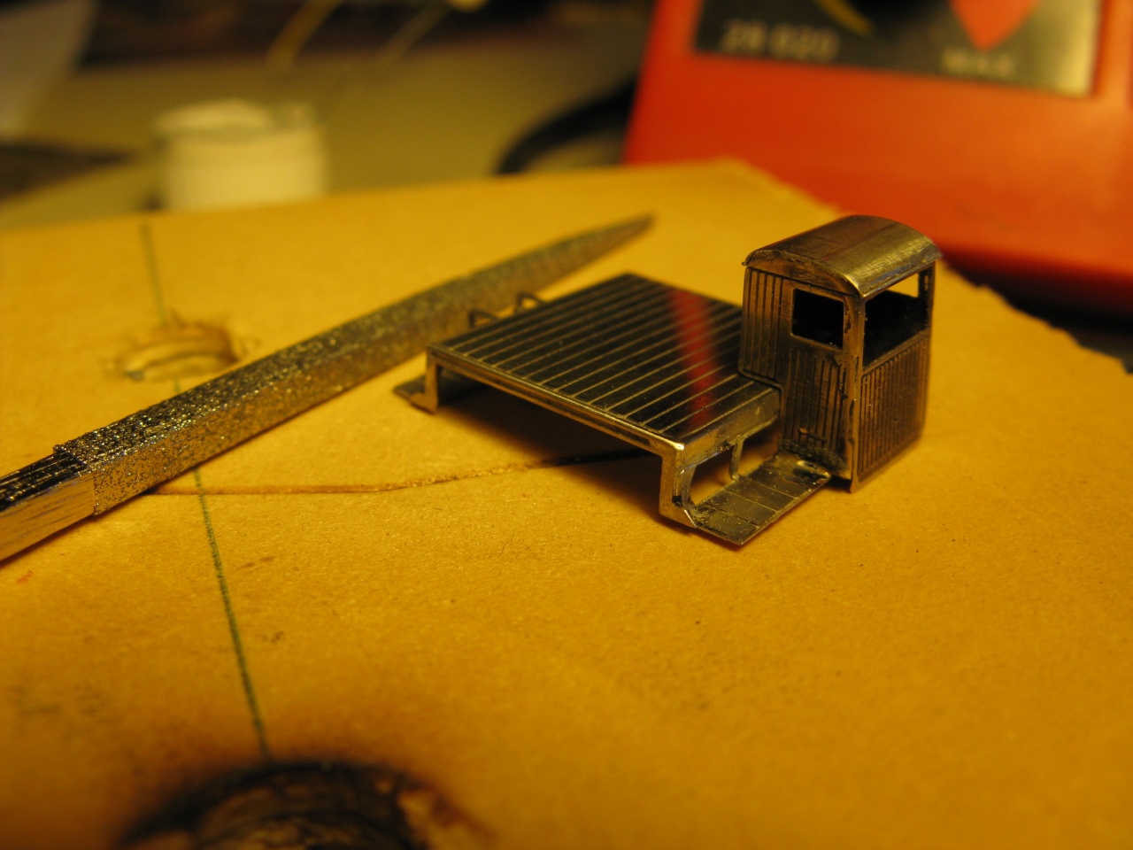

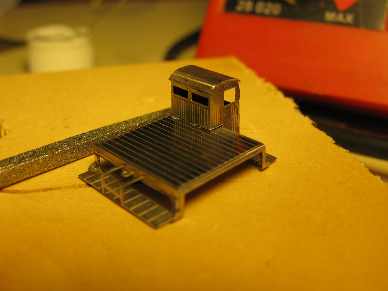

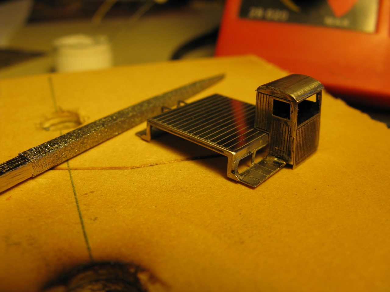

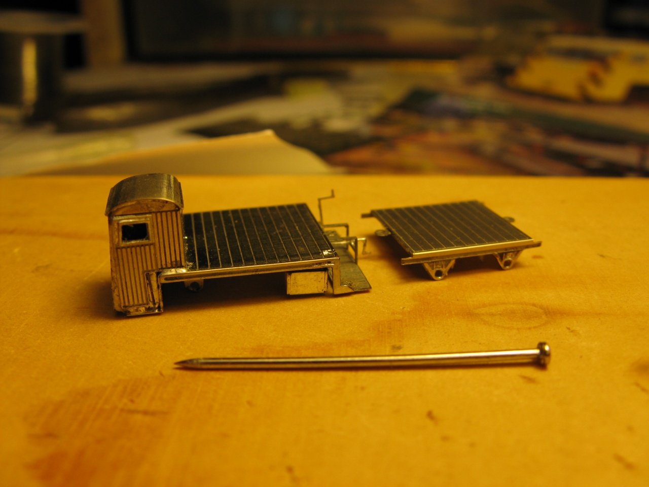

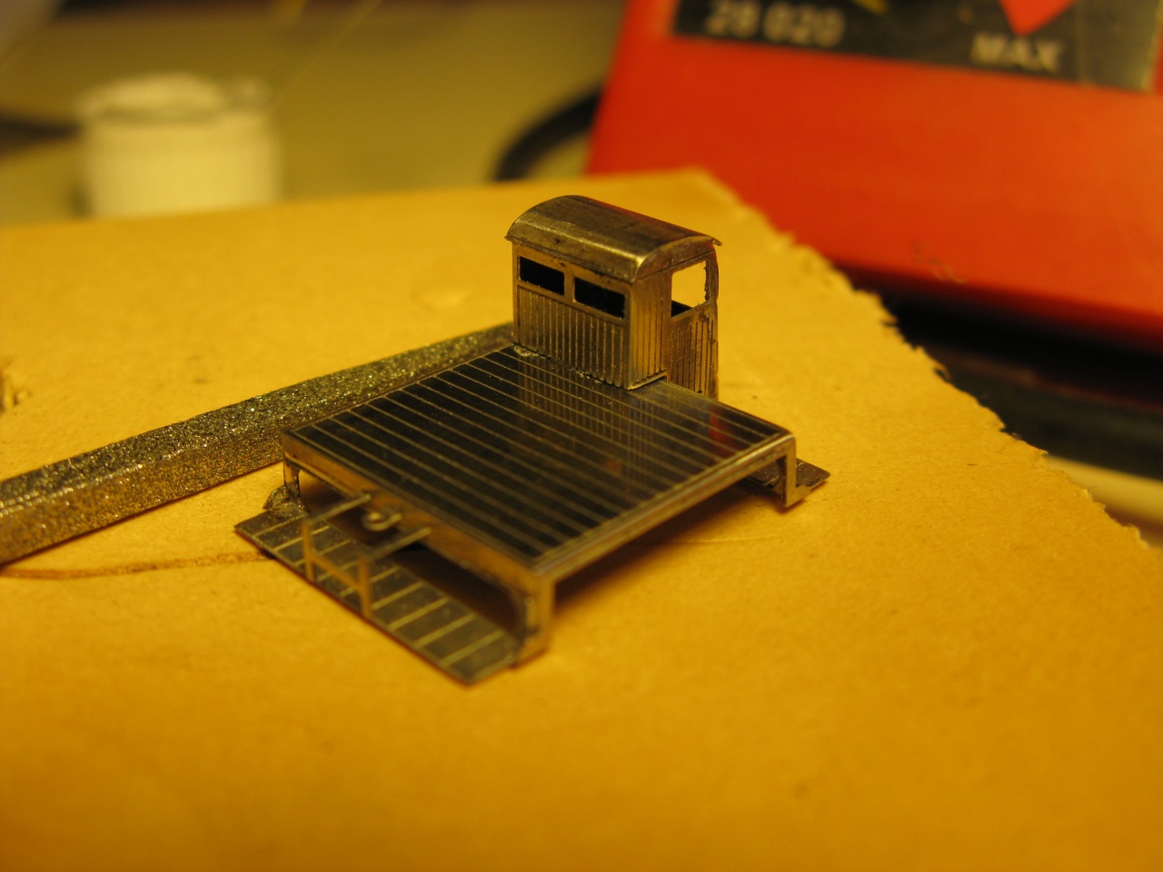

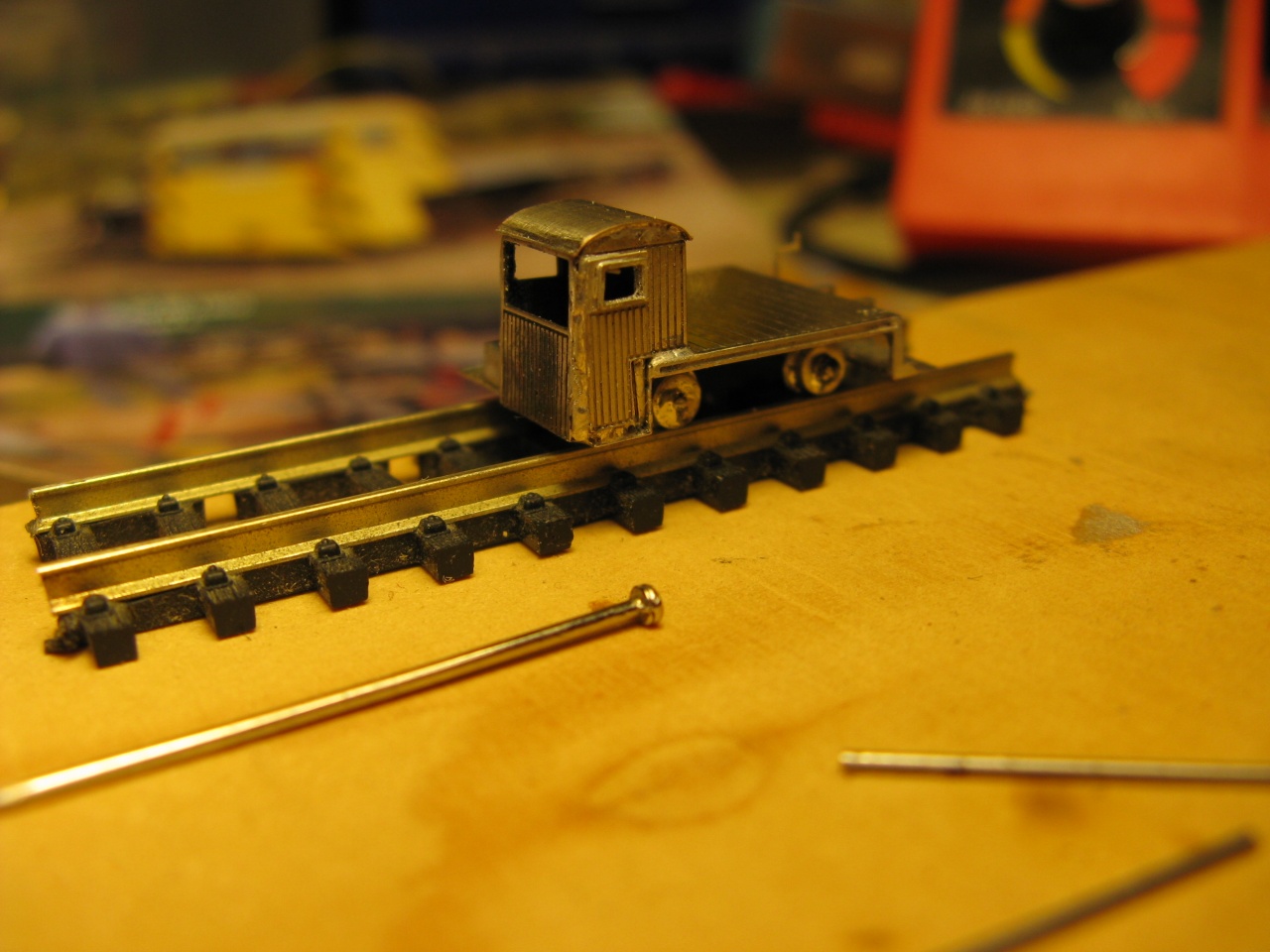

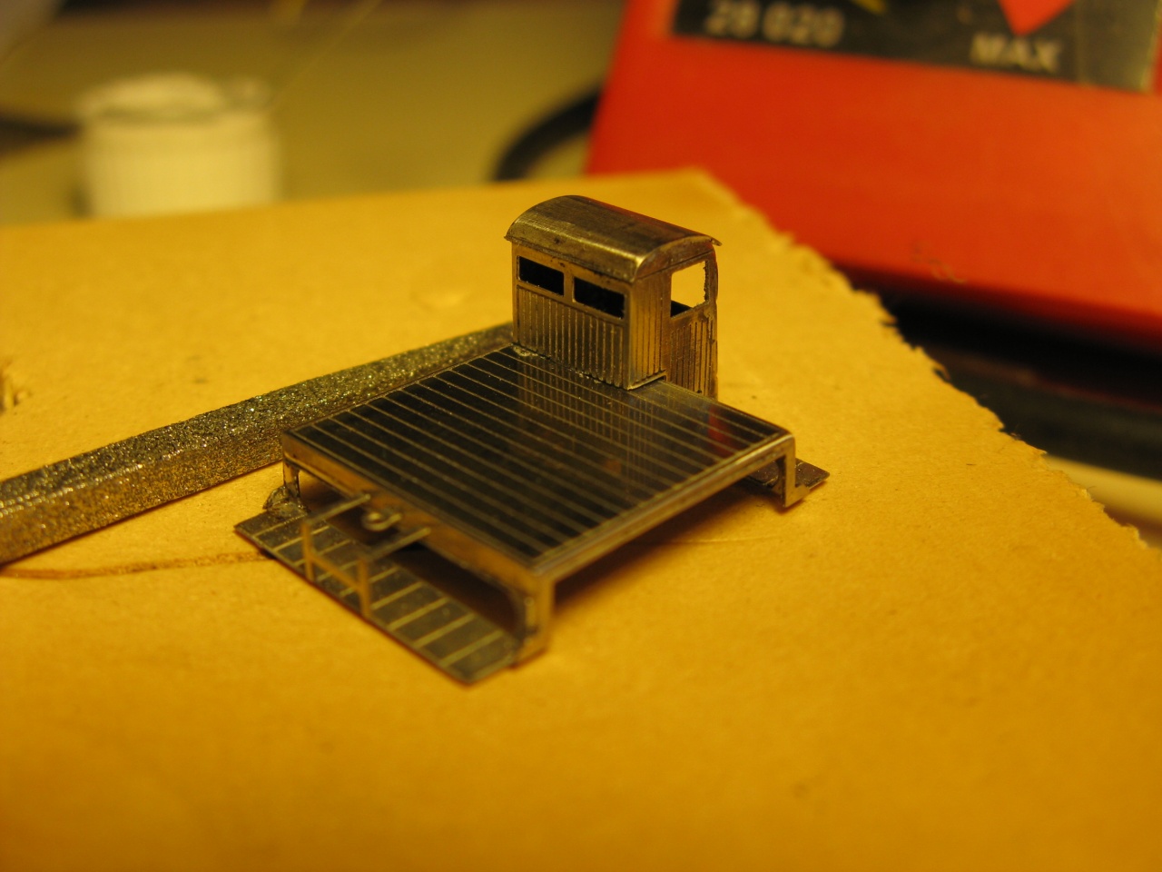

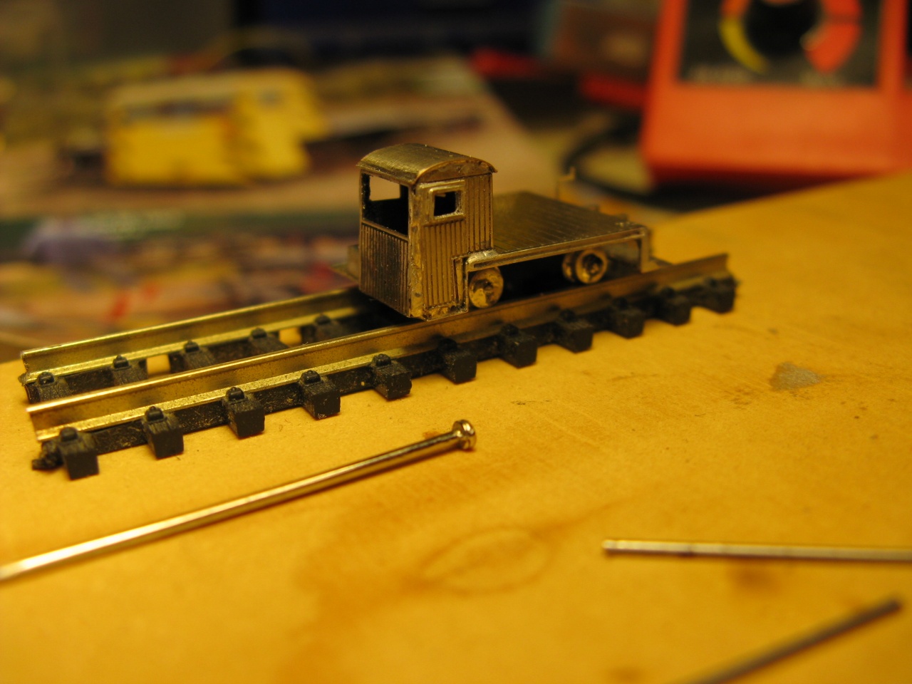

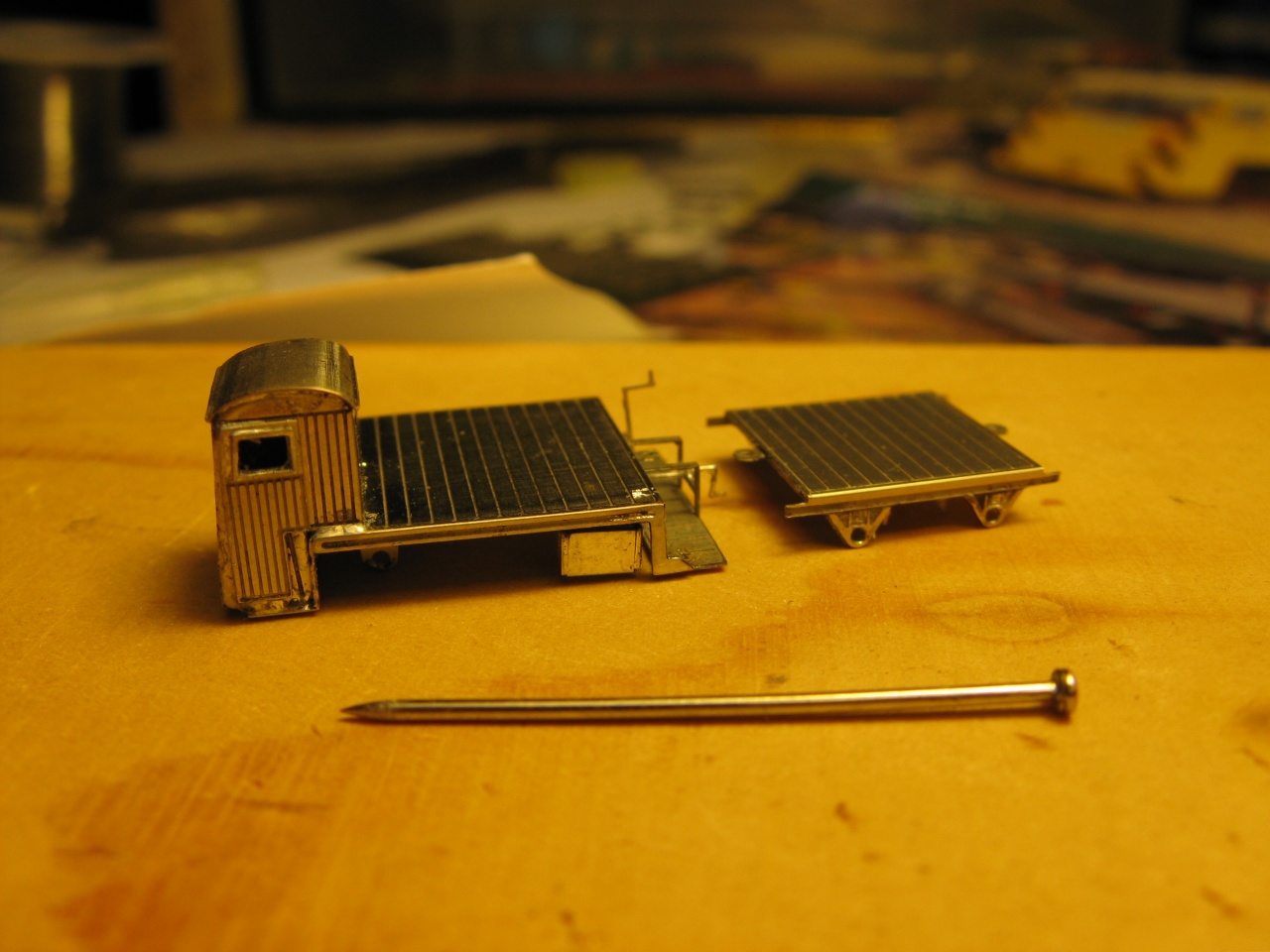

(#15585) Tapti hozzászólása Válasz • Márc 31, 2013

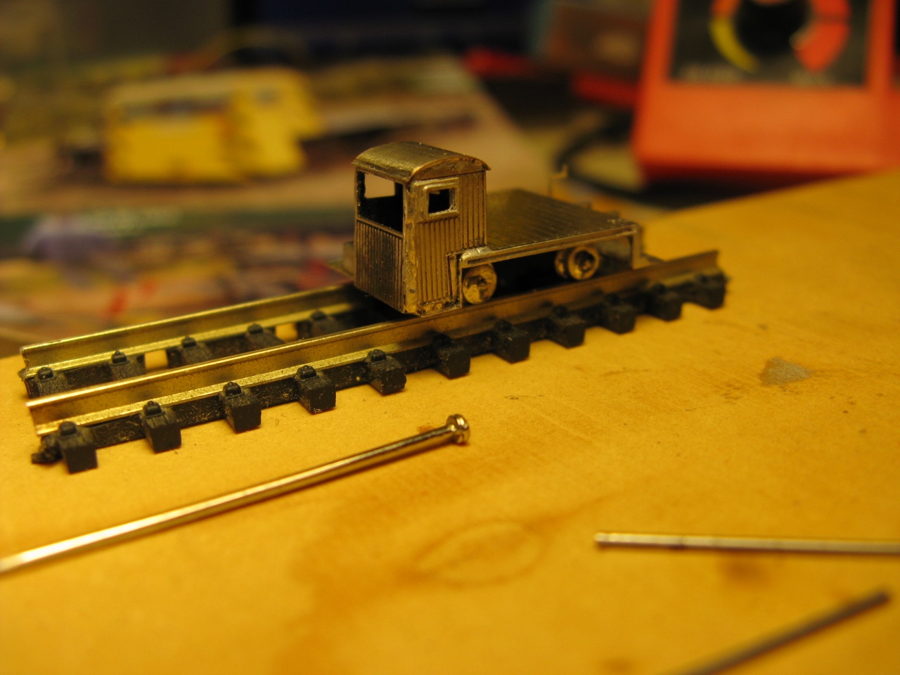

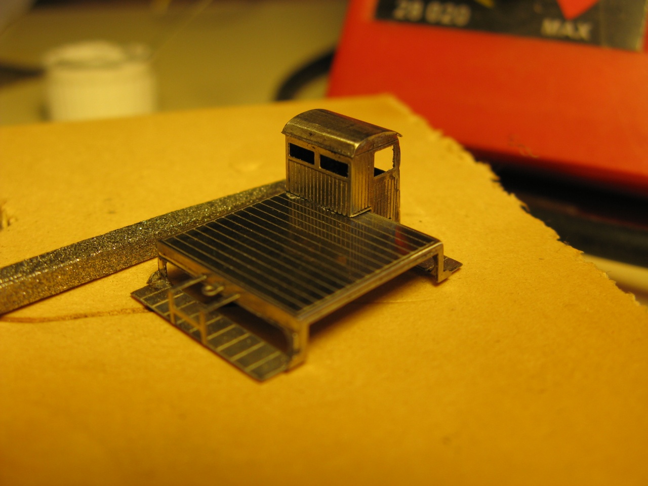

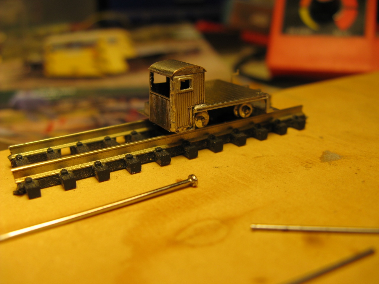

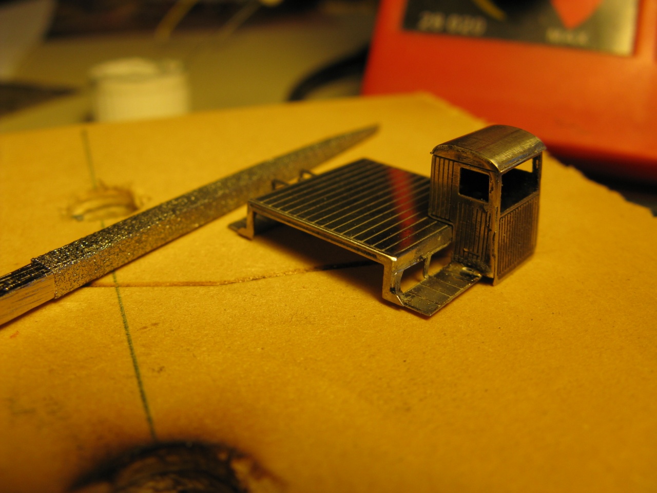

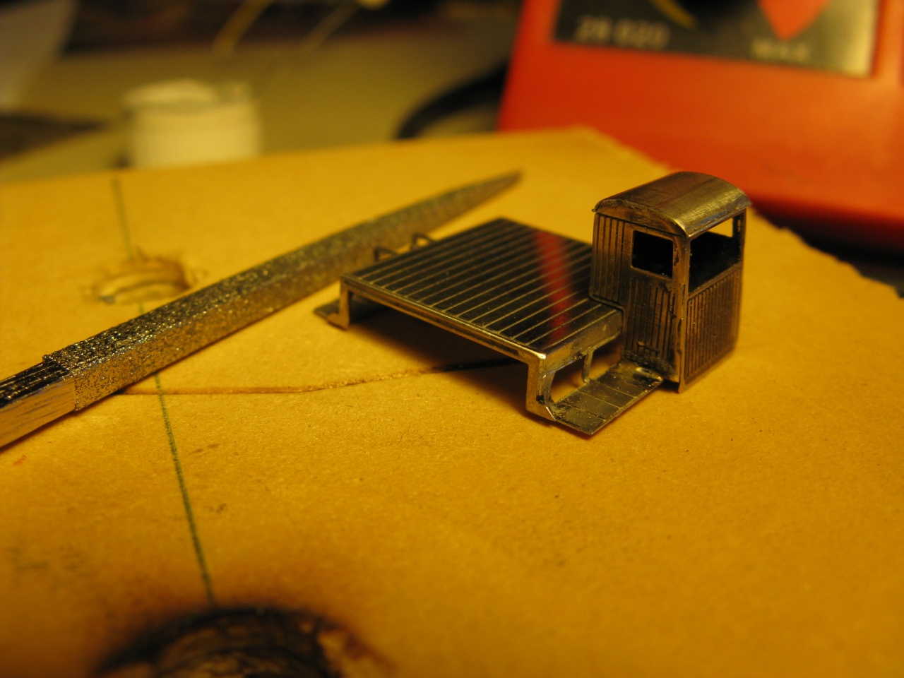

Nem tudom, valaki csinált e már ilyet, de nekem ez az első próbálkozásom és nagyon élveztem az eddigi munkát vele!
Készítek egy N-s méretű maratott Drezína-t. Ma délben kezdtem neki és tul.kép. kész, ill. még hiányzik a festés és valami normális kerék a szerkezet alá.
Van még némi utómunka mert van ahol kicsit több a forraszanyag mint szeretném, de ez már nem egy nagy kihívás.
(#15586) etwg válasza Tapti hozzászólására (#15585) Válasz • Ápr 1, 2013
Igy a képekröl nagyon jól néz ki! Gratula!
Szépen tudsz dolgozni.
(most már csak a kerekek meg a motor hiányzik )
(#15588) kaTTonai válasza Tapti hozzászólására (#15585) Válasz • Ápr 1, 2013
Még keresem az államat...Nagyon jól sikerült!
Ez a helyes jószág csak a csehszlovák területeken volt elterjedt,vagy DDR-ben is megfordulhatott?
Üdv:Miki
(#15589) Tapti válasza etwg hozzászólására (#15586) Válasz • Ápr 1, 2013
Igen, a kerekek még nincsenek meg hozzá, mert nem az eredeti darabokból forrasztósat szeretném használni és IGEN, a motorizáción is töröm a fejem és már, talán, lehetséges, hogy ki is találtam a módját. De ez még hadi titok!
Azért aláraktam próba kép az eredeti kerekeit is.
(#15590) Tapti válasza kaTTonai hozzászólására (#15588) Válasz • Ápr 1, 2013
Én ennyire nem vagyok tudósa a dolgoknak, hogy még merre felé használták, jó kérdés!
(#15591) sunocske válasza kaTTonai hozzászólására (#15588) Válasz • Ápr 1, 2013

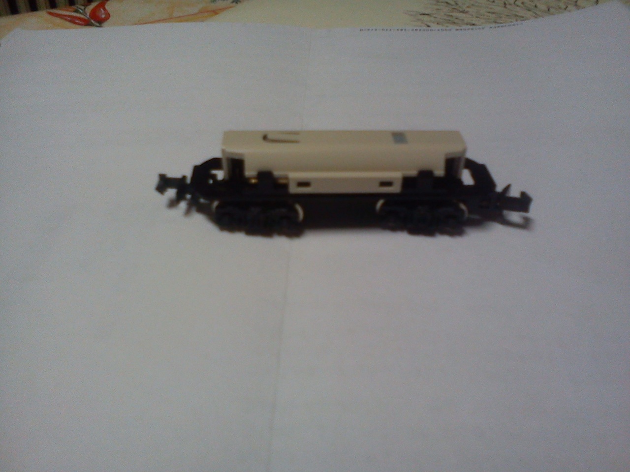

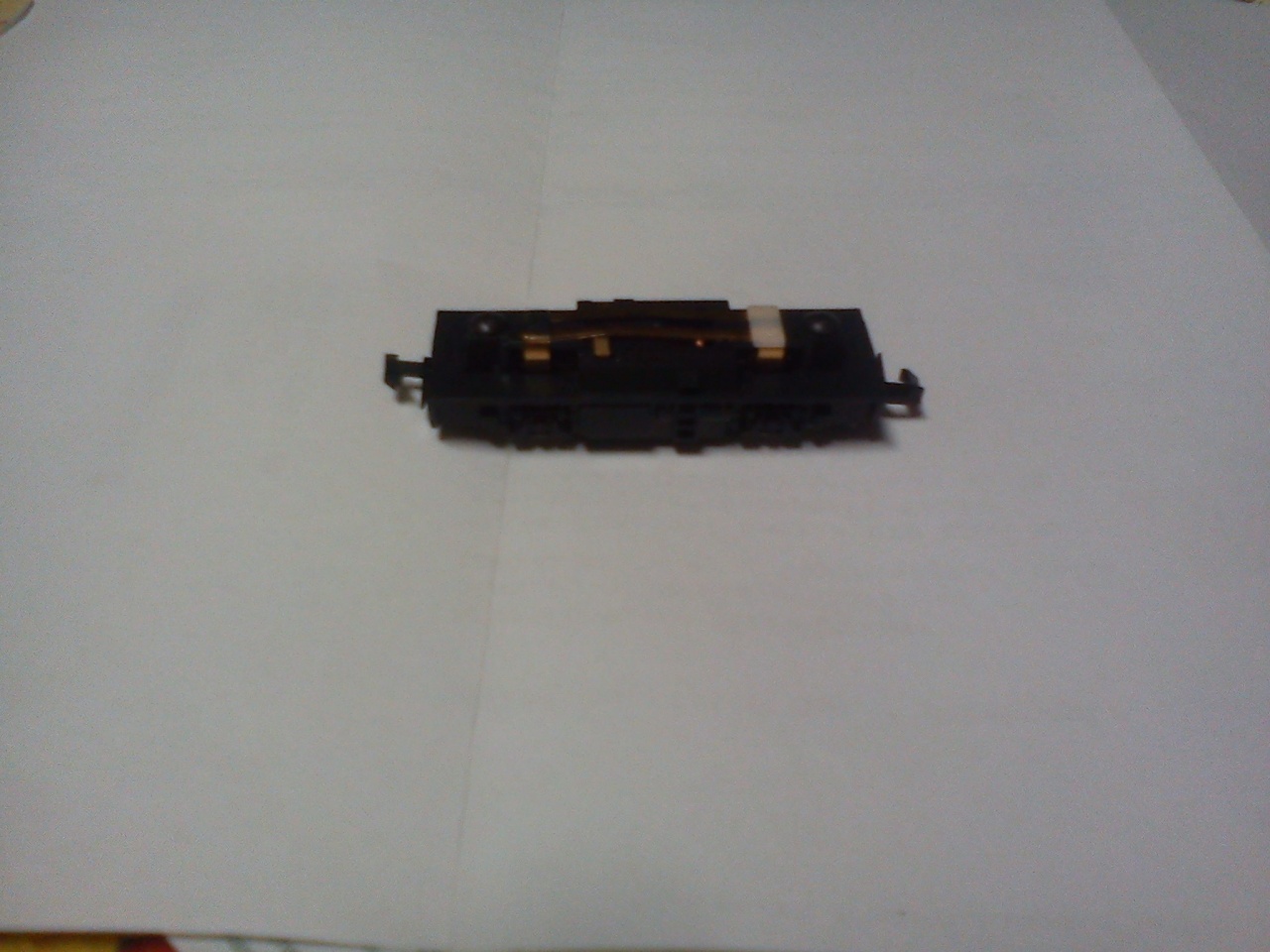

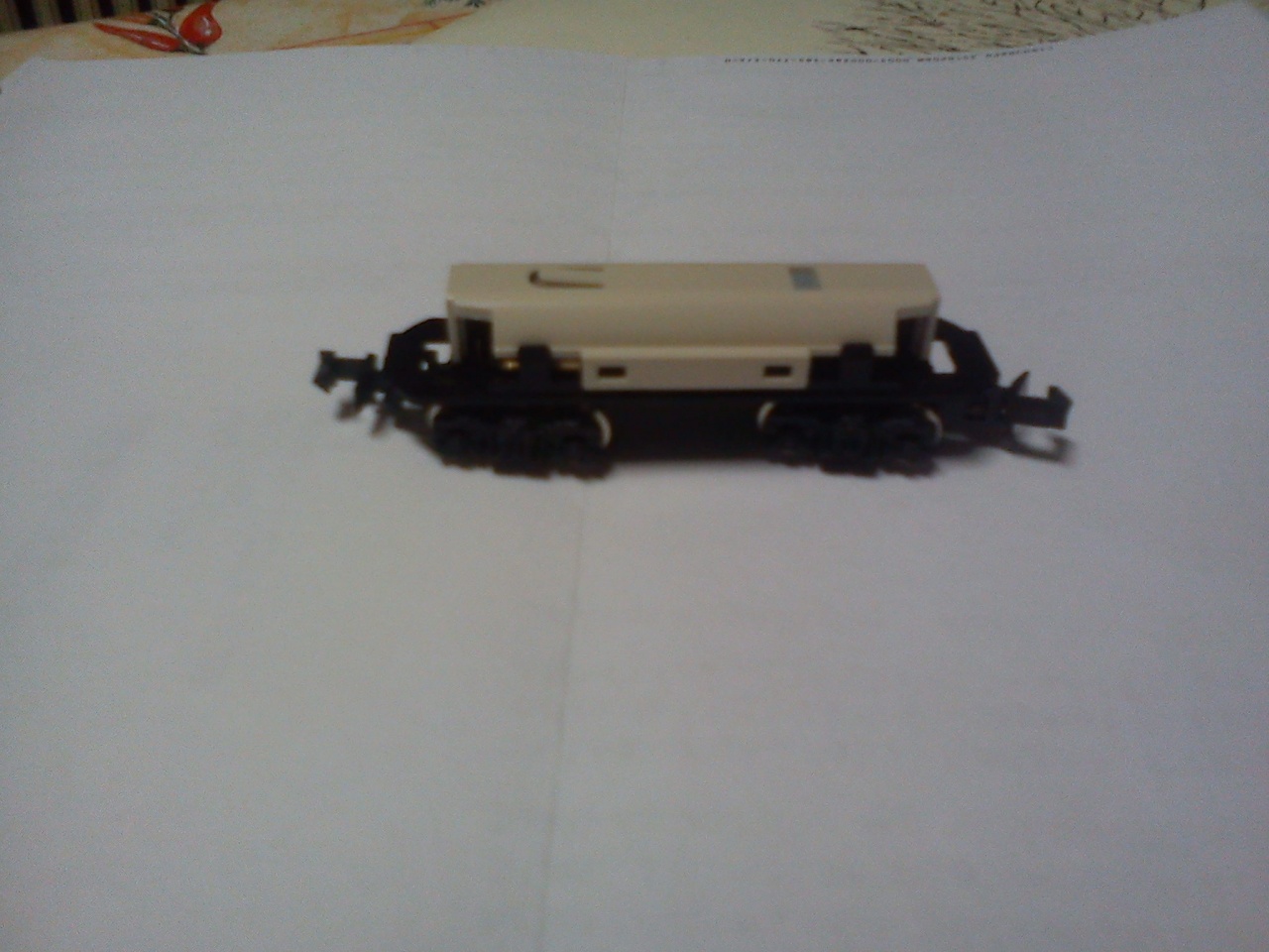

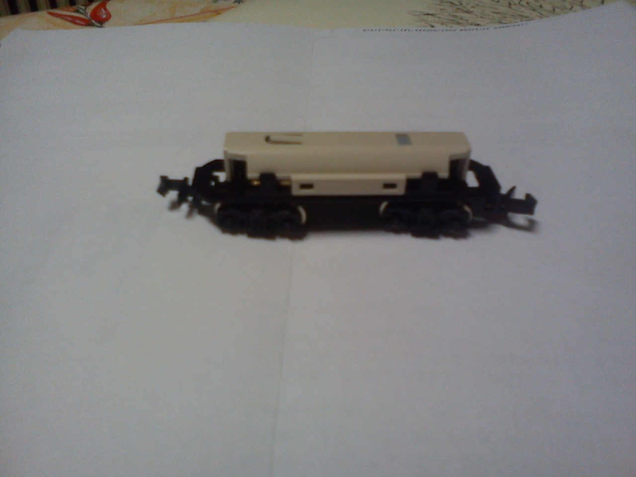

(#15780) FriTTz hozzászólása Válasz • Ápr 6, 2013

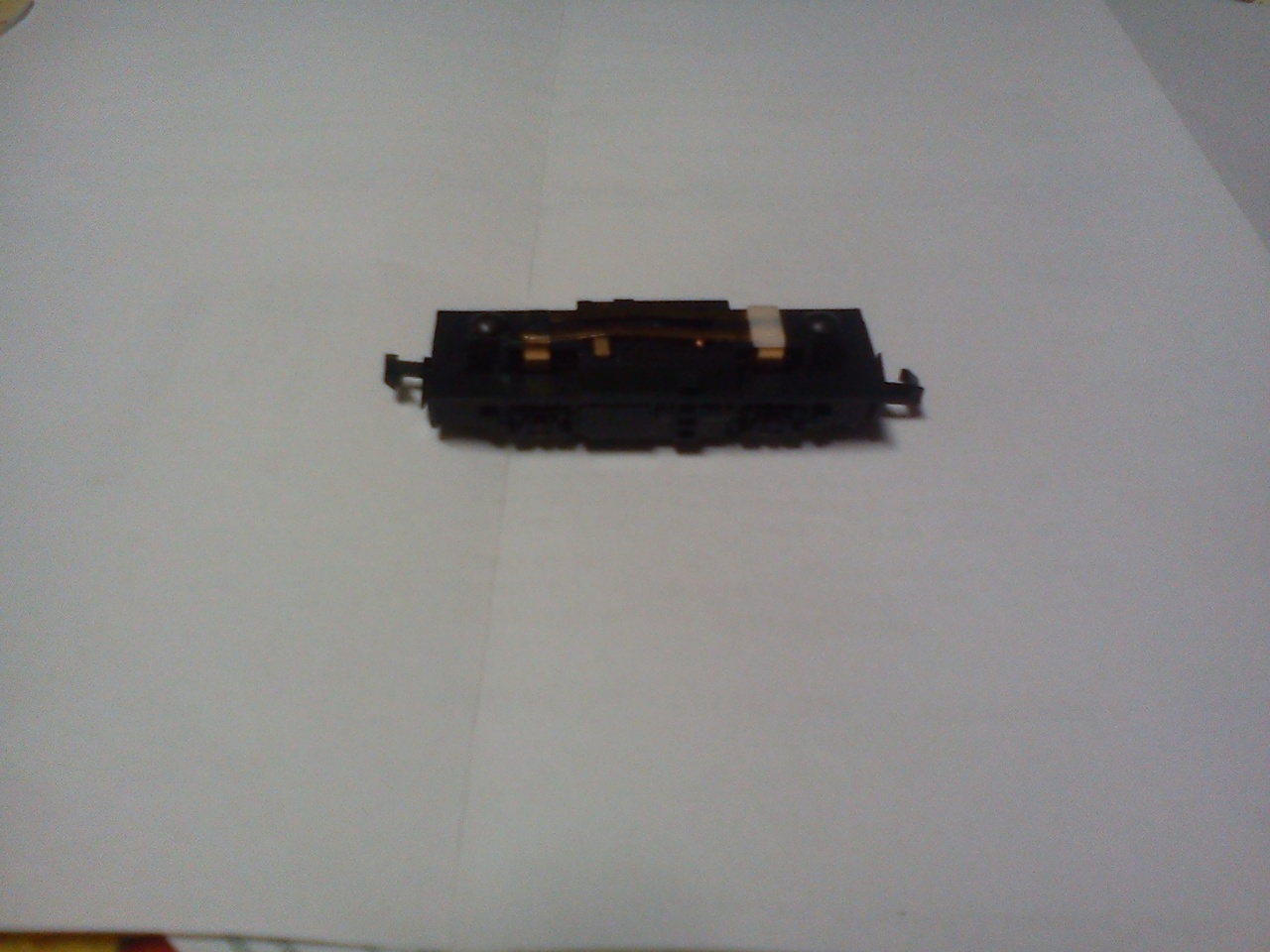

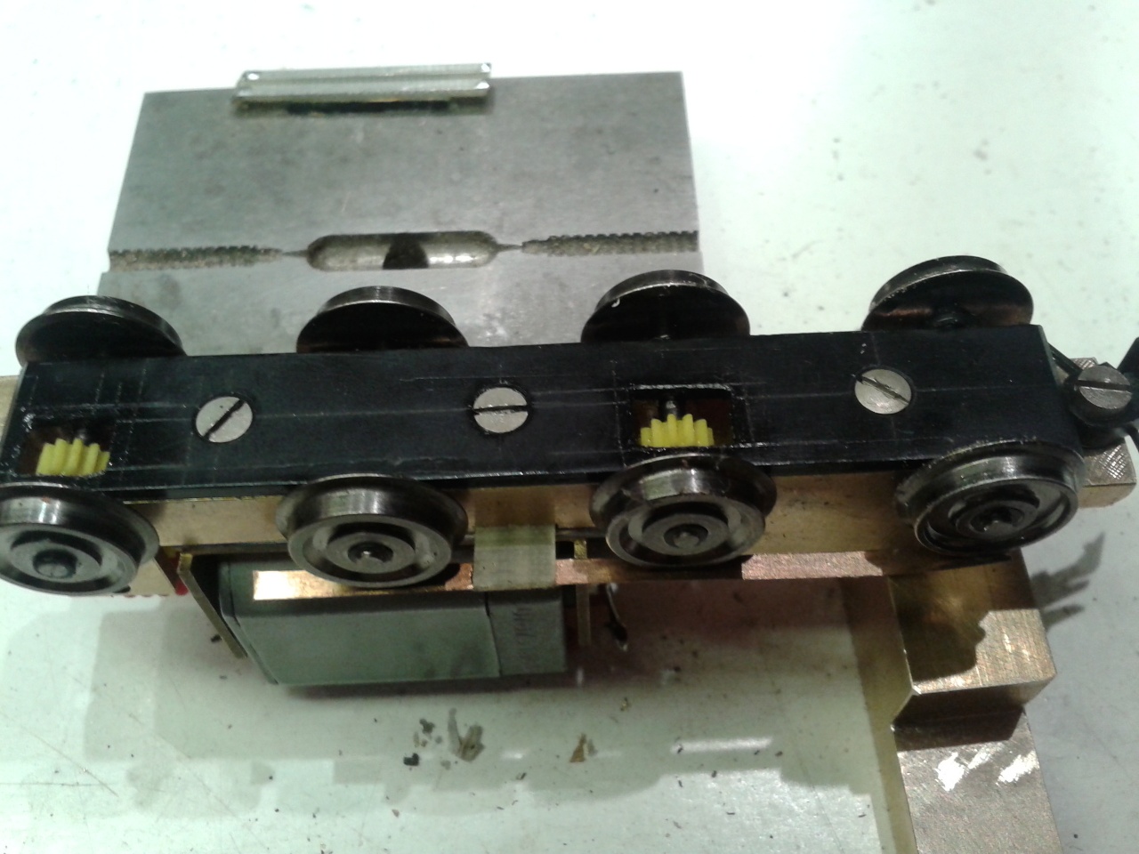

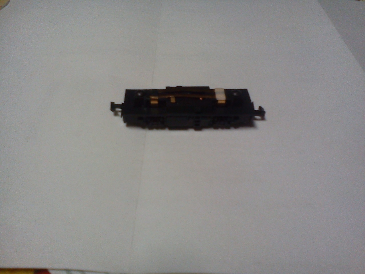

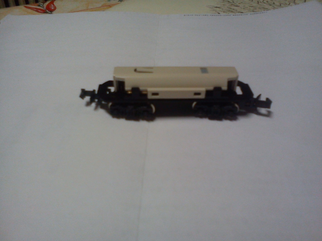

Üdv itt is, conradnál vettem N-es mozdony alapot (KATO gyártja, precíz japán mechanika, halk is) mert a keskeny nyomközömre kéne valami vontató jármű ami passzol a TT-hez.
Az egyik 4 tengelyes (2 forgózsámolyból az egyik van meghajtva) a másik 2 tengelyes (mind a kettő hajtott), erre tudna valaki kasznit varázsolni nekem?
A 2 tengelyes tengelytávolsága 28 mm hossza 54 mm.
A 4 tengelyes tengelytávolsága 11 mm forgóváz tengely távolsága 33 mm hossza 58 mm.
Elnézést a képért, sajnos nincs mikroszkópom!

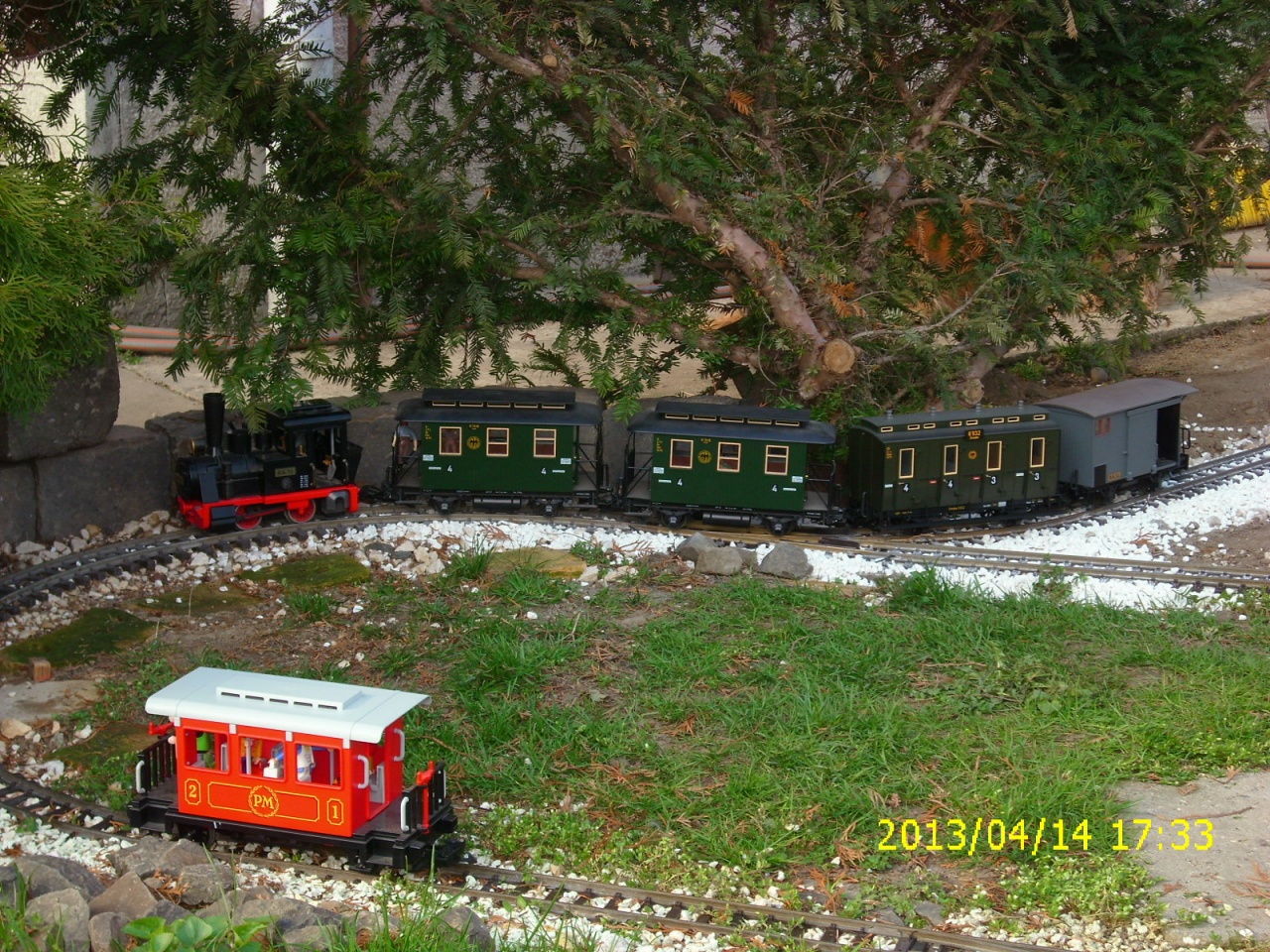

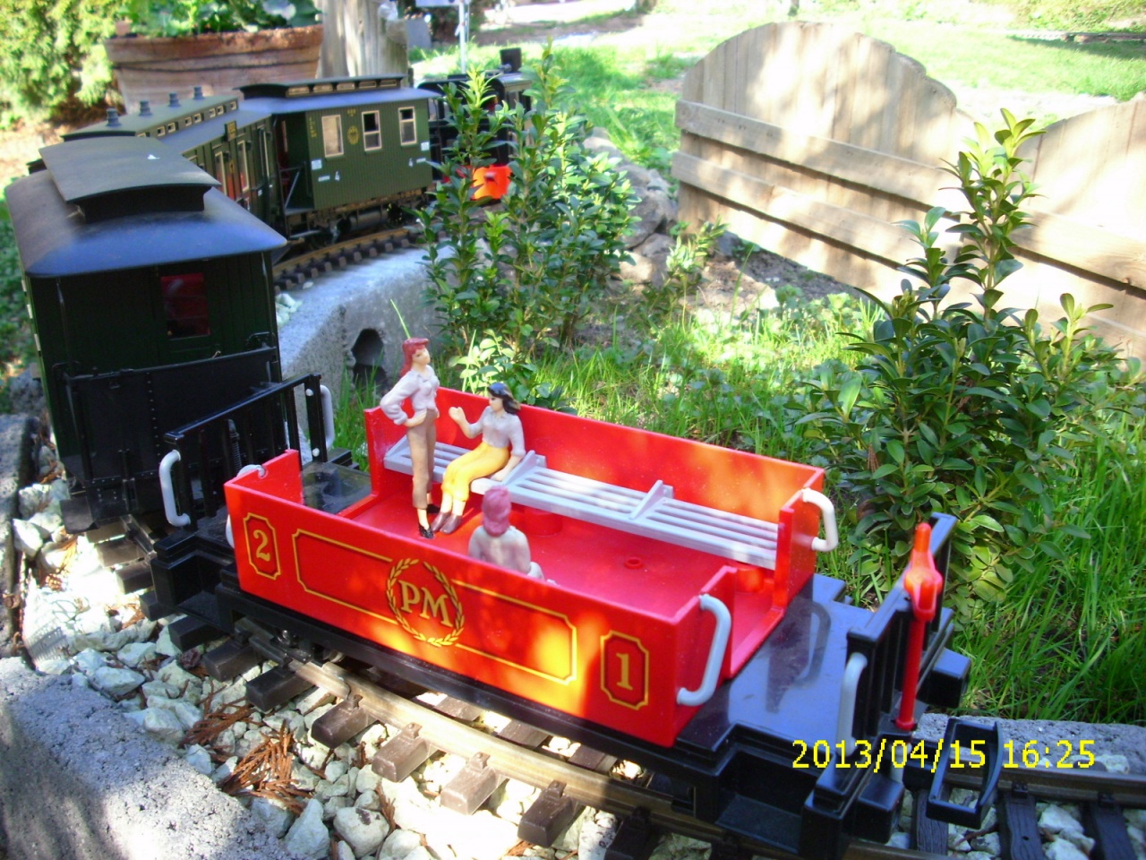

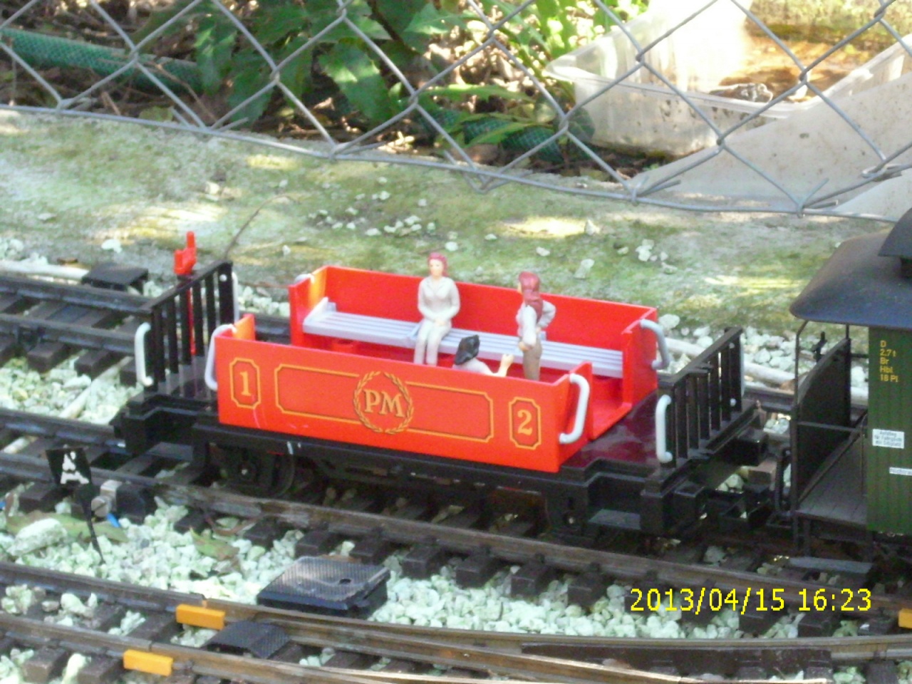

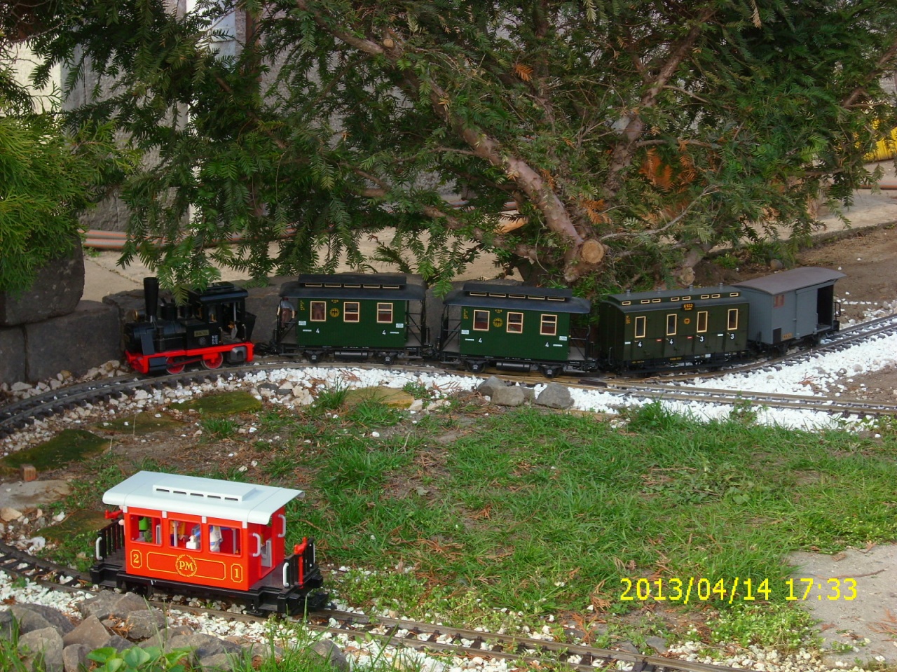

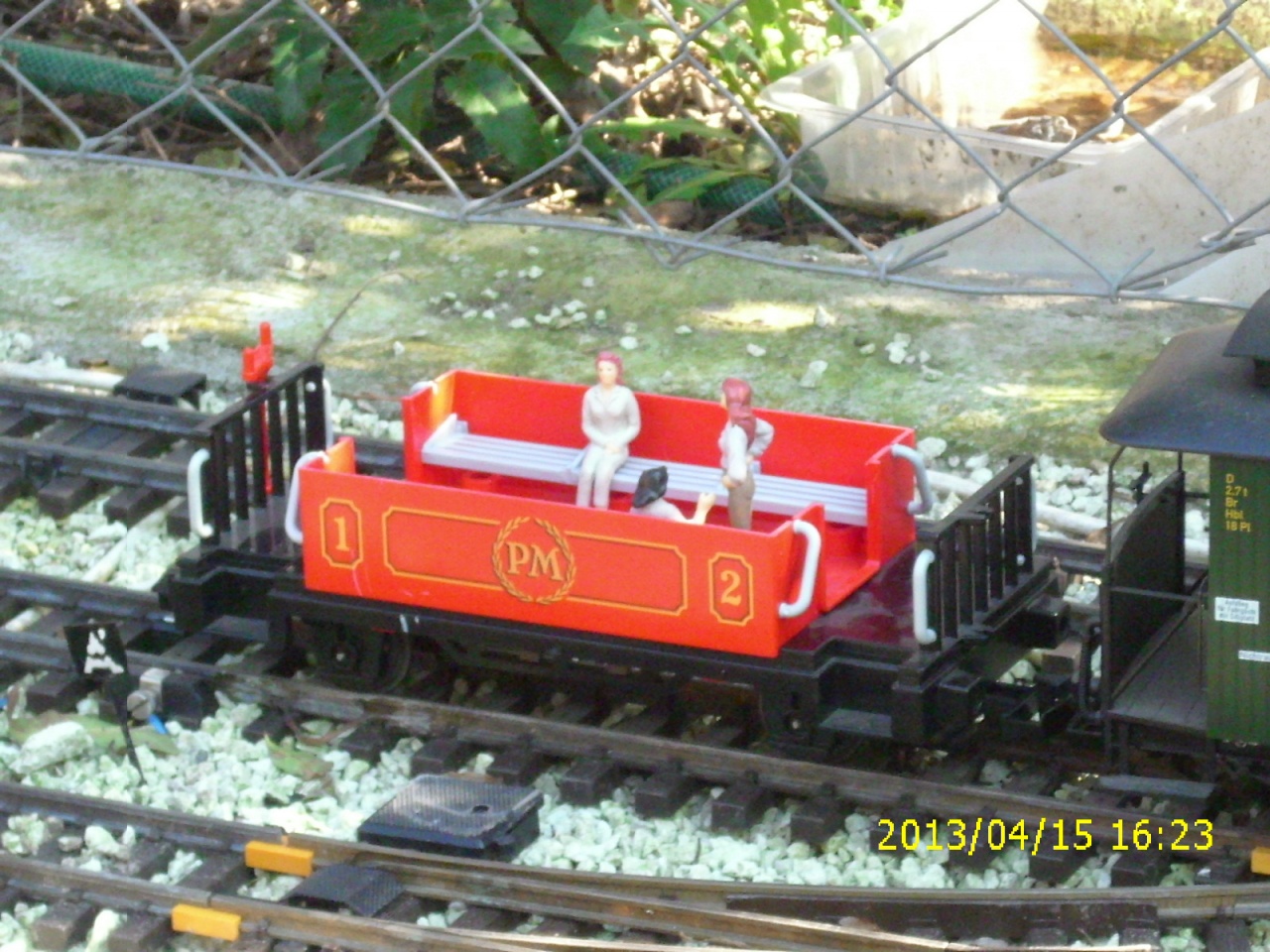

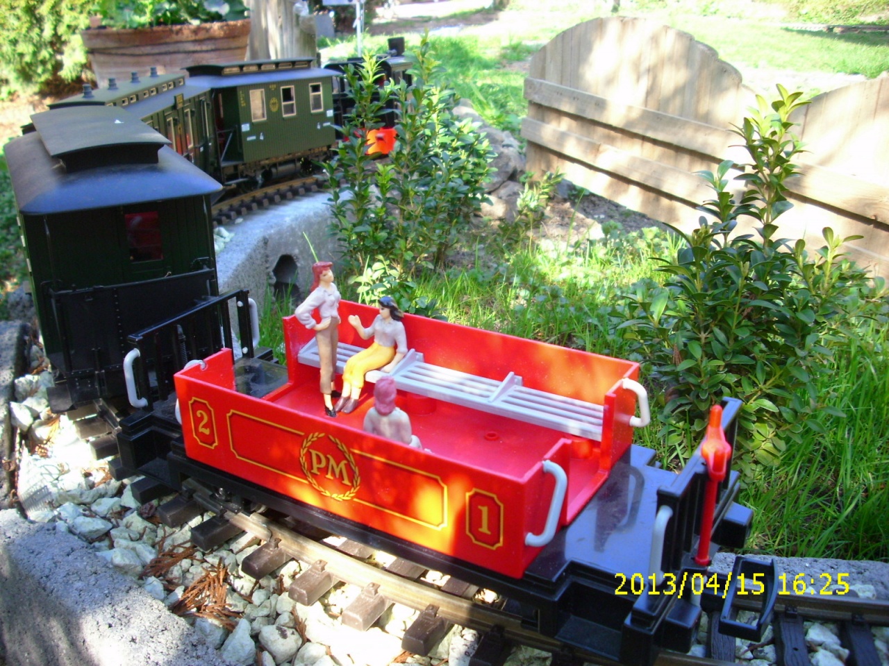

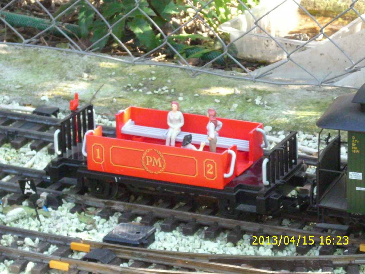

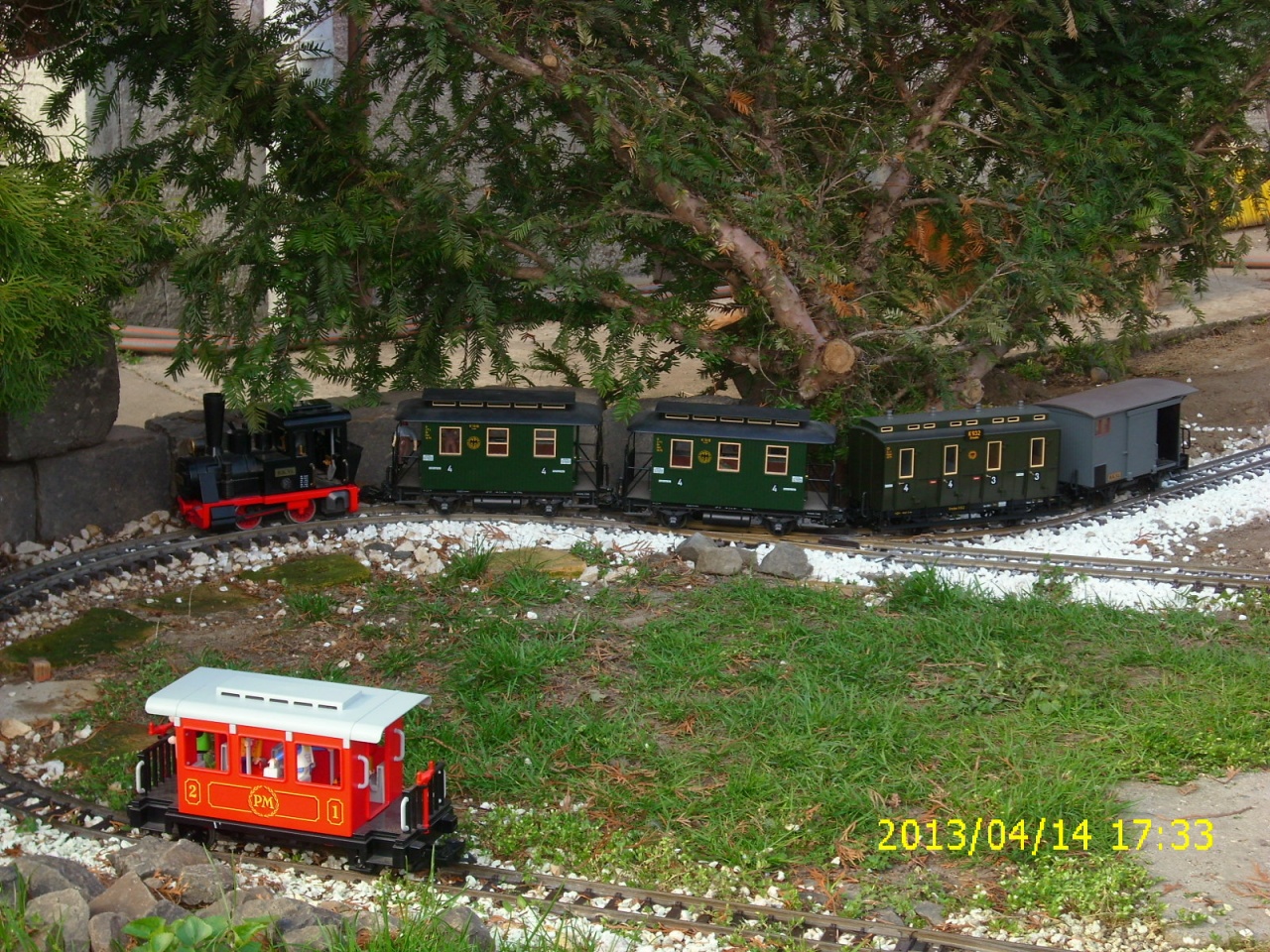

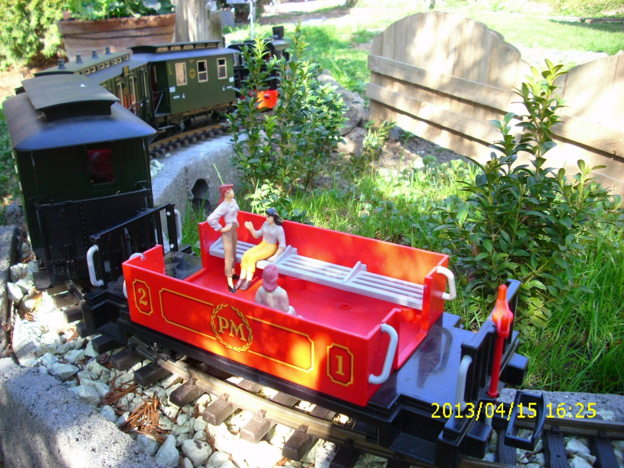

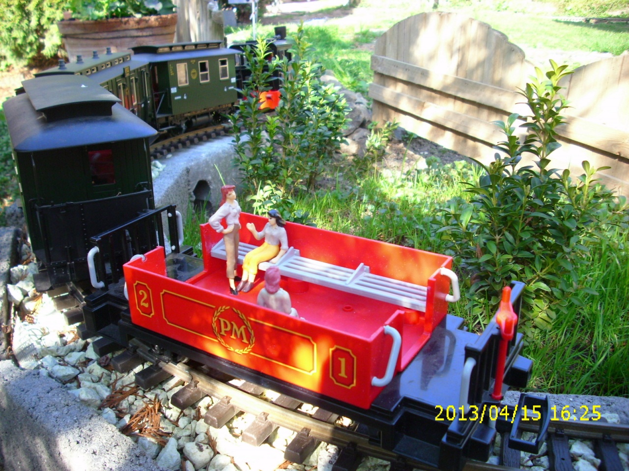

(#16136) BR01TT hozzászólása Válasz • Ápr 16, 2013

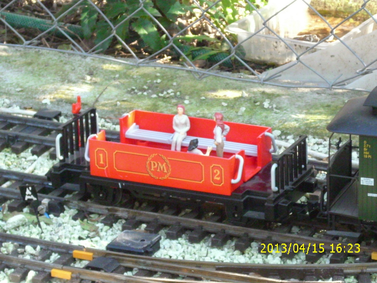

Na ez egy nagyon egyszerű átalakítás.
Ki ötlöttük a nyári kocsi szükségességét a haverommal, mert végre itt a szép idő.
Még kap majd fékcsöveket és a kézi fék tekerőjét is cserélni kell.
De sity -suty hamar meg volt. Igaz nem egy precíziós szerkezetről van szó
Az első képen, pedig az eredeti állapot.
Persze ez csak egy kis komolytalan játék volt.
ha bár a gyerekek nagy örömére, mert kényelmesen lehet pakolászni a figurákat benne.
(#16140) FriTTz válasza BR01TT hozzászólására (#16136) Válasz • Ápr 16, 2013
Nem merem unokaöcsimnek megmutatni a képet mert ő is akar majd ilyet a kertbe!
(#16143) BR01TT válasza FriTTz hozzászólására (#16140) Válasz • Ápr 16, 2013
Pedig jó buli!
Kicsi a TT asztal ezért kellet egy kicsit nagyobbacska is.

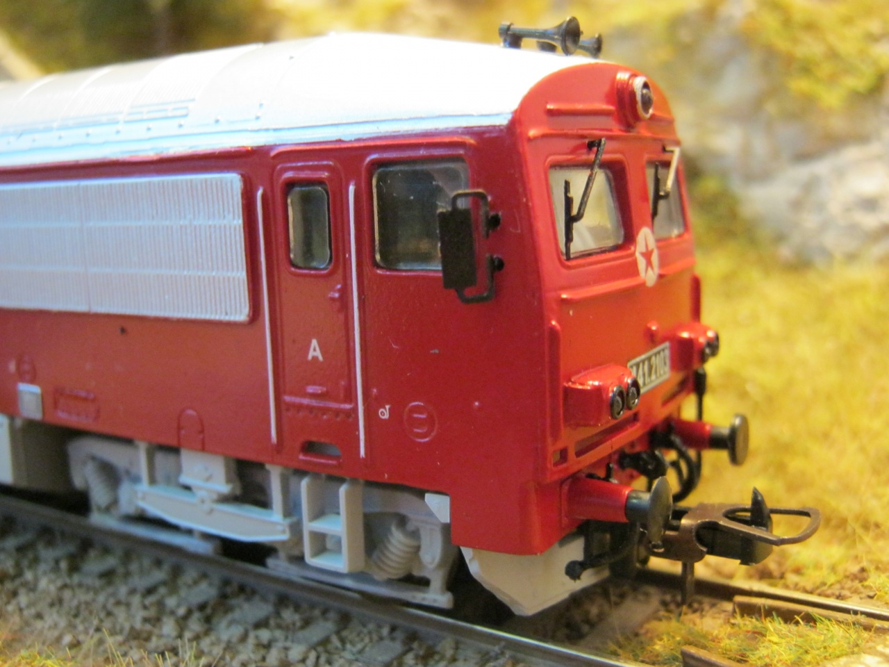

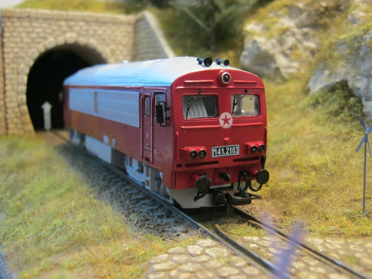

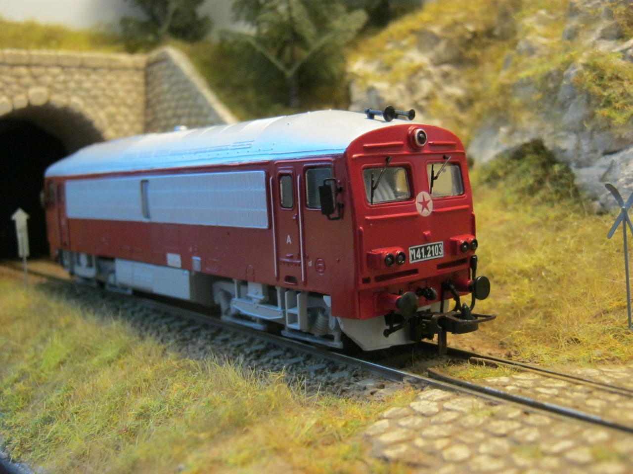

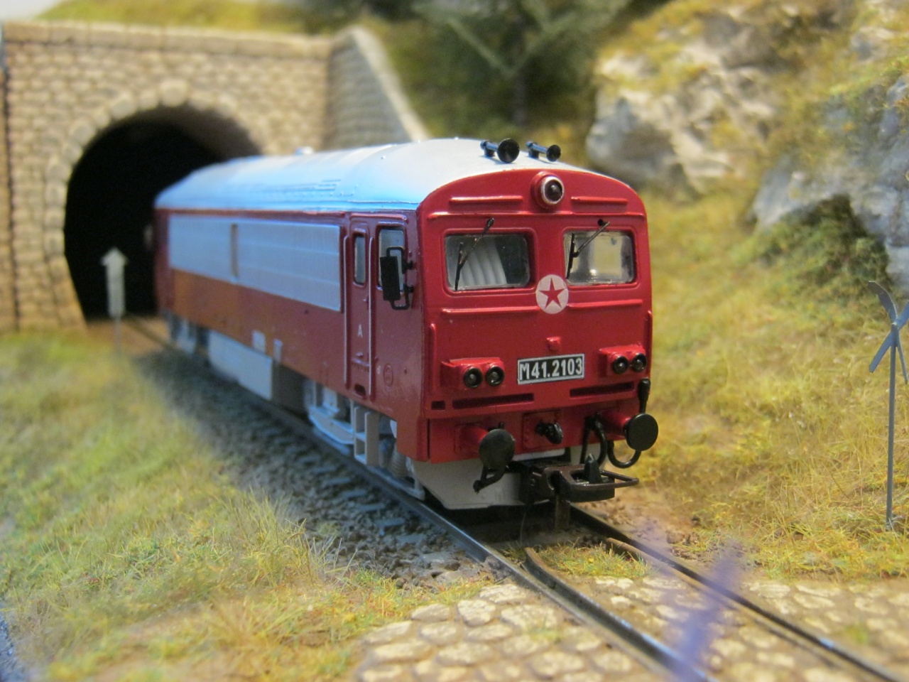

(#16303) csíkosháTTú hozzászólása Válasz • Ápr 19, 2013

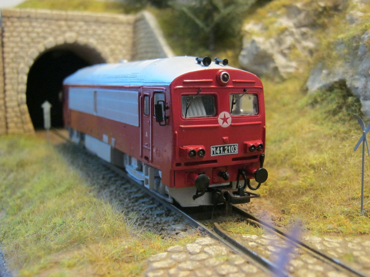

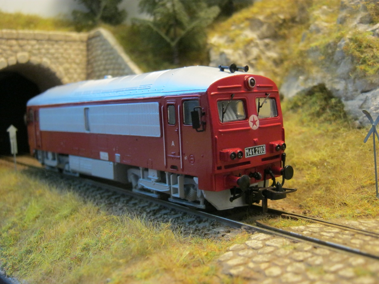

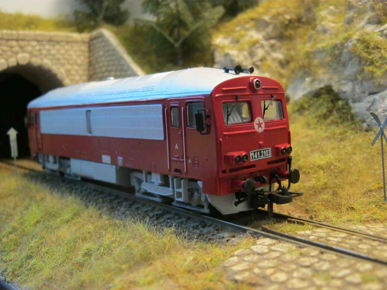

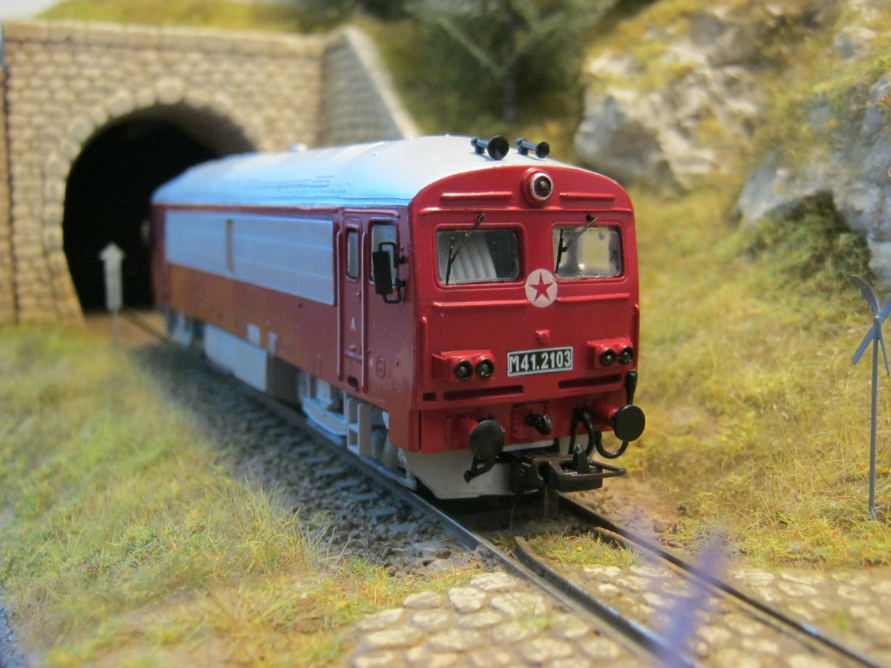

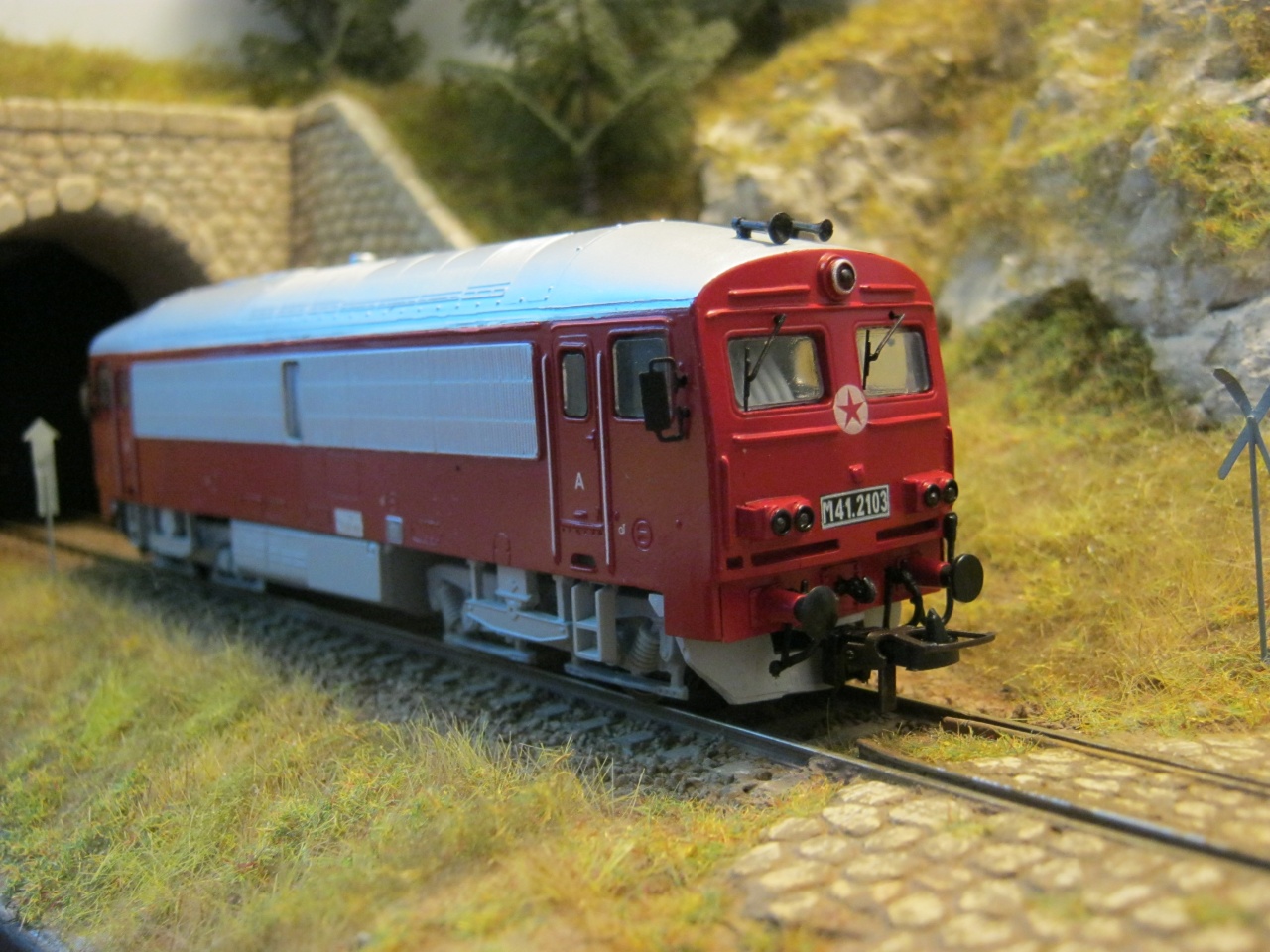

Egy kis modell frissítés. Mától van a műhelyben ilyen M41 is.
Ami a képeken nem látszik:
- alaposan "megfésült" hajtás
- DCC digitális, Tran DCX51-P12/CSM dekóderrel
- a szokásos világításon kívül kapcsolható fényszórók, és zárfények.
(#16305) HOTotya válasza csíkosháTTú hozzászólására (#16303) Válasz • Ápr 19, 2013
Látom fáradtságot nem kímélve (magadat sem) összeraktad.....!!!!! Így már egész jól néz ki!!
(#16307) FriTTz válasza csíkosháTTú hozzászólására (#16303) Válasz • Ápr 19, 2013
Szebb mint az igazi!
A 3. képen még a fülkében lévő felfújt gumimatracot is látni!
(#16308) HOTotya válasza FriTTz hozzászólására (#16307) Válasz • Ápr 19, 2013
Sajnos az még mindig az a szörnyű szalagkábel........ Bár gumimatrac lenne....
