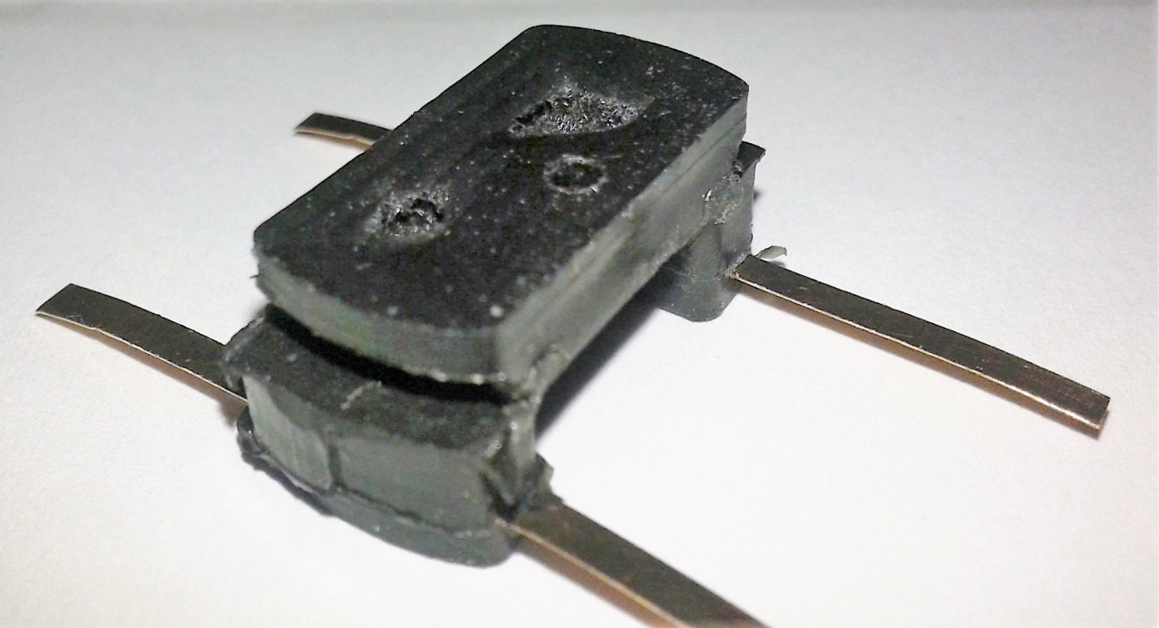

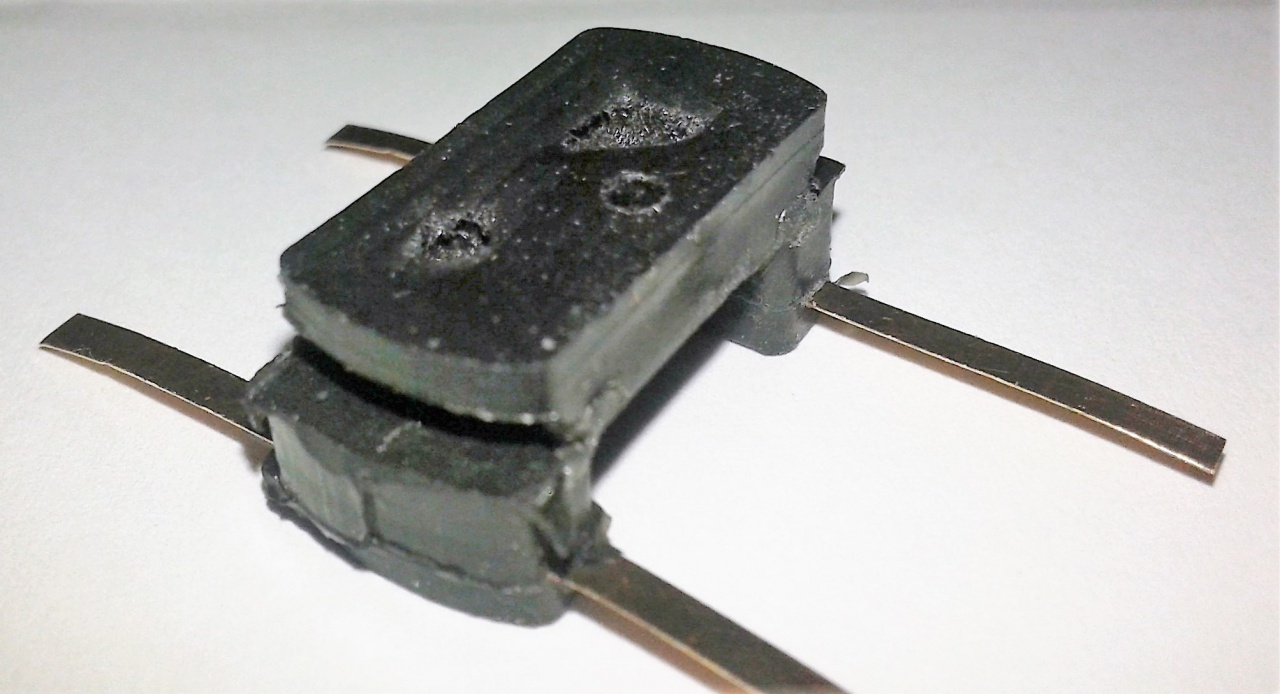

(#46413) HOTotya hozzászólása Válasz • Aug 27, 2015

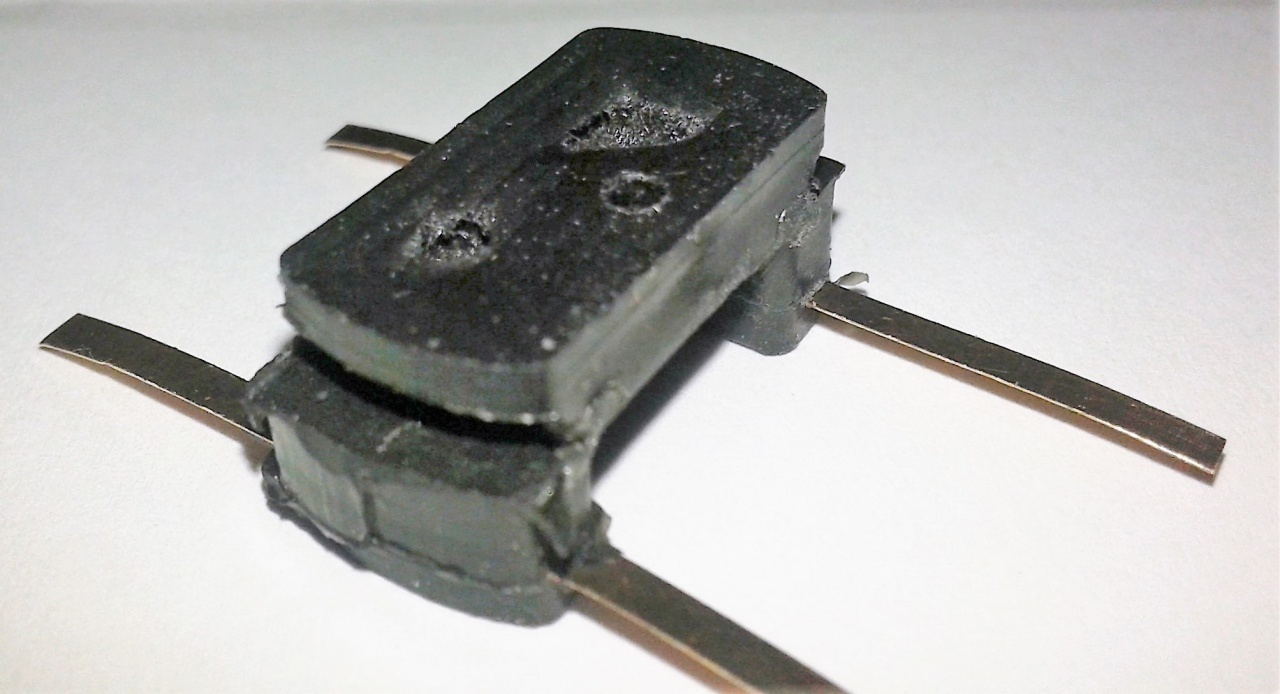

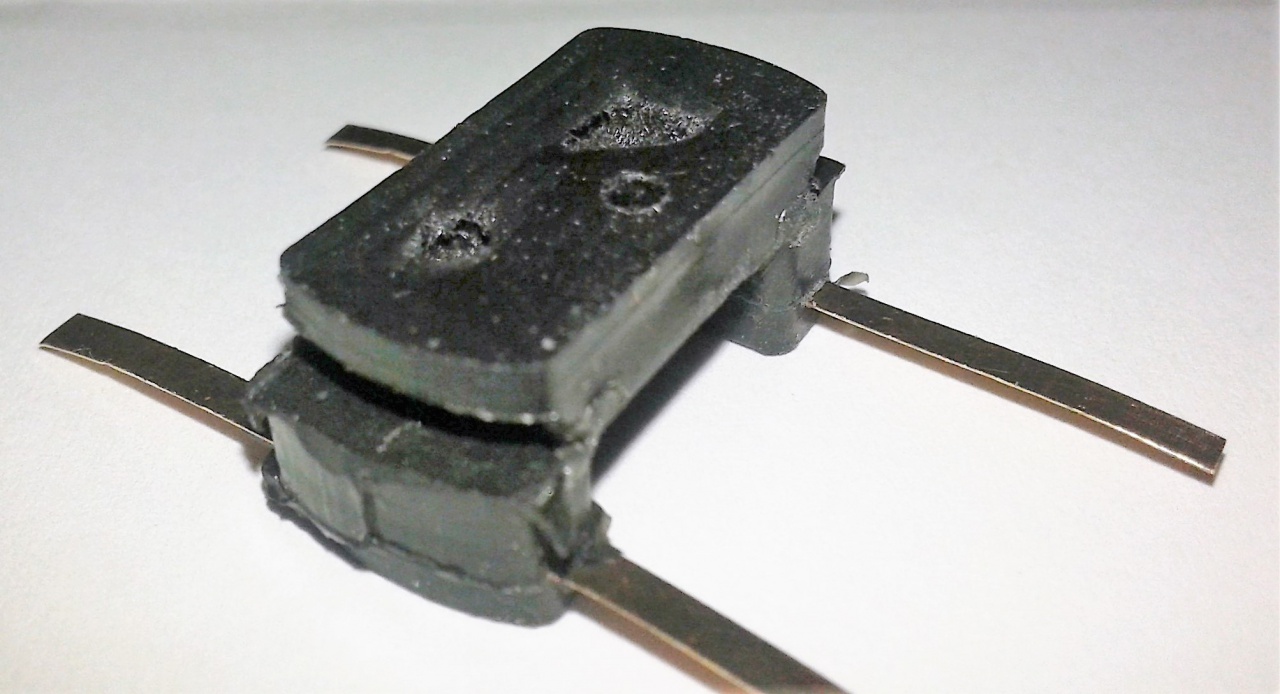

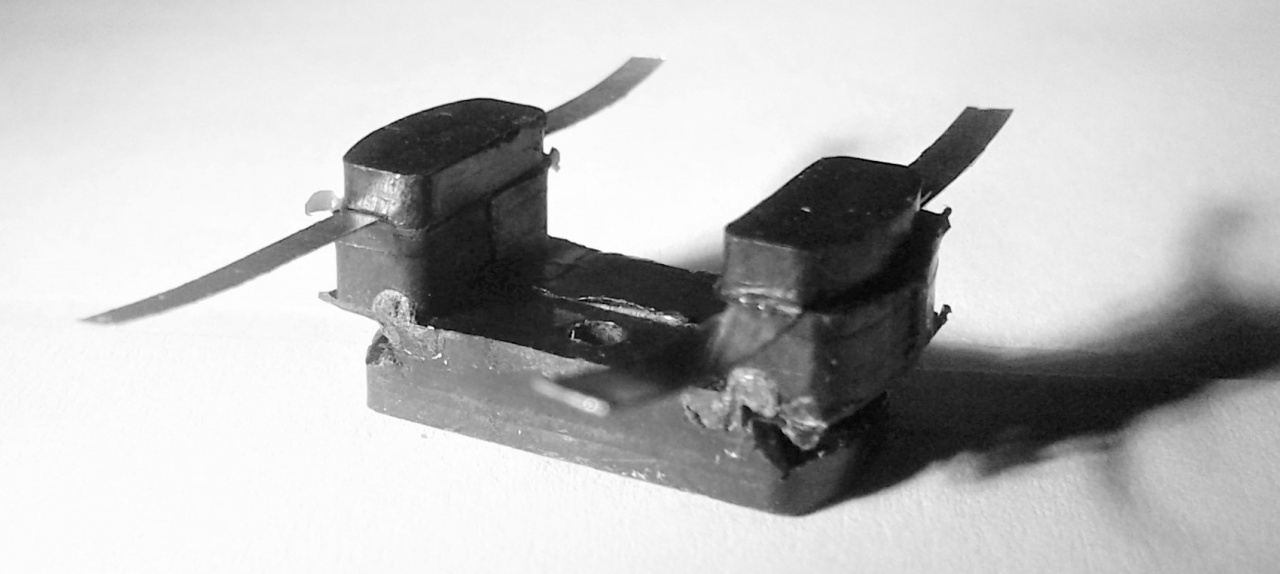

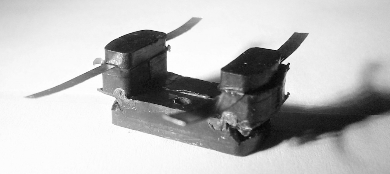

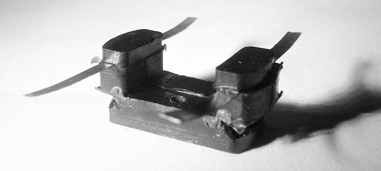

Itt a legújabb próba darab....egy forgóváztartó áramszedővel kombinálva lesz majd!!! Még van beszívódás meg sorja,de ez csak a prototípus....

(#46433) róbertke válasza HOTotya hozzászólására (#46413) Válasz • Aug 27, 2015
Szervusz, én ezt a kerékáramszedőt elforgatnám 90 fokkal, hogy a feszkót ne a futófelületről szedje, hanem a kerék oldaláról. Valahogy így:
(#46434) HOTotya válasza róbertke hozzászólására (#46433) Válasz • Aug 28, 2015
Műanyag kaszninál lehet is,de nálam a réz cuccoknál életveszélyes....nagy a zárlat kockázata...ez amolyan kompromisszum....bár ez legyen a legnagyobb gondom...
(#46436) etwg válasza HOTotya hozzászólására (#46434) Válasz • Aug 28, 2015
Meg egy kicsit hatásosabb is az ilyen áramszedés, mert pucolja a futofelületet, mig a kerék hátulján a szedö nem járul hozzá a futofelület tisztántartásához.
(#46438) etwg válasza HOTotya hozzászólására (#46413) Válasz • Aug 28, 2015
Az áramvezetö kábeleket hogyan gondoltad hozzávezetni?
(#46439) angyal.marci válasza etwg hozzászólására (#46436) Válasz • Aug 28, 2015
Pucolja, de maga az érintkezési felület lesz dzsindzsás. És Totyáék méretében meg van süni, amivel kereket lehet takaritani. Namármost ha az áramszedő lemez koszosodik el, akkor azt nem tudod máshogy tisztítani, csak szétszereléssel és polírozással. Szívem szerint maradnék a sünis módszernél.

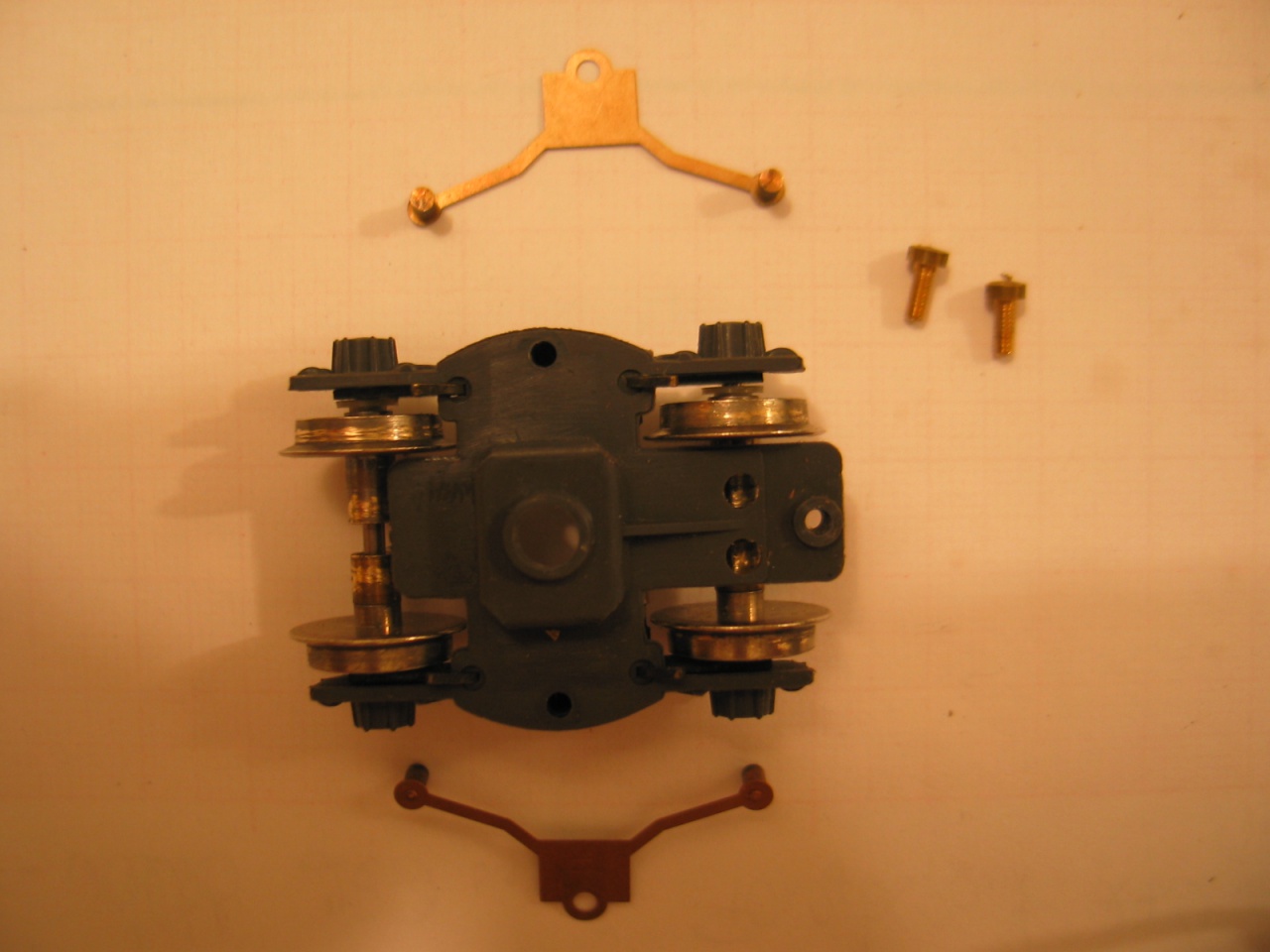

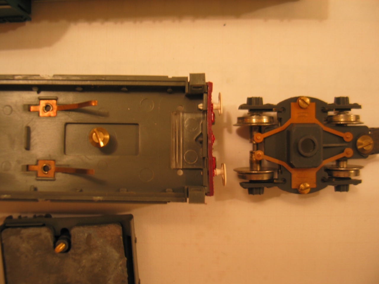

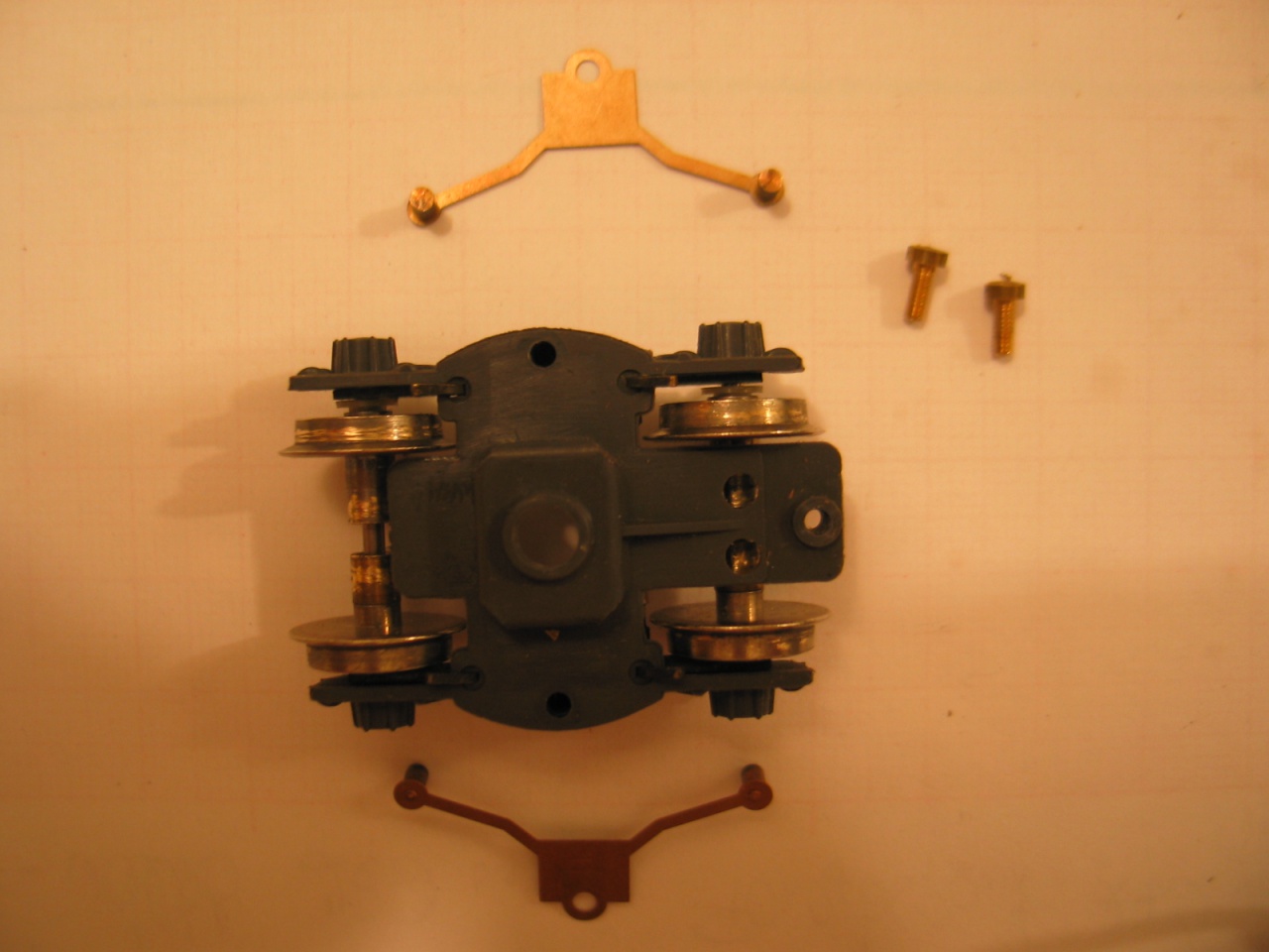

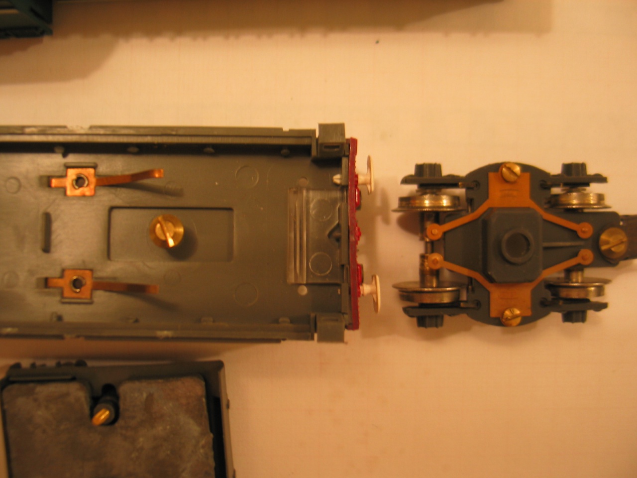

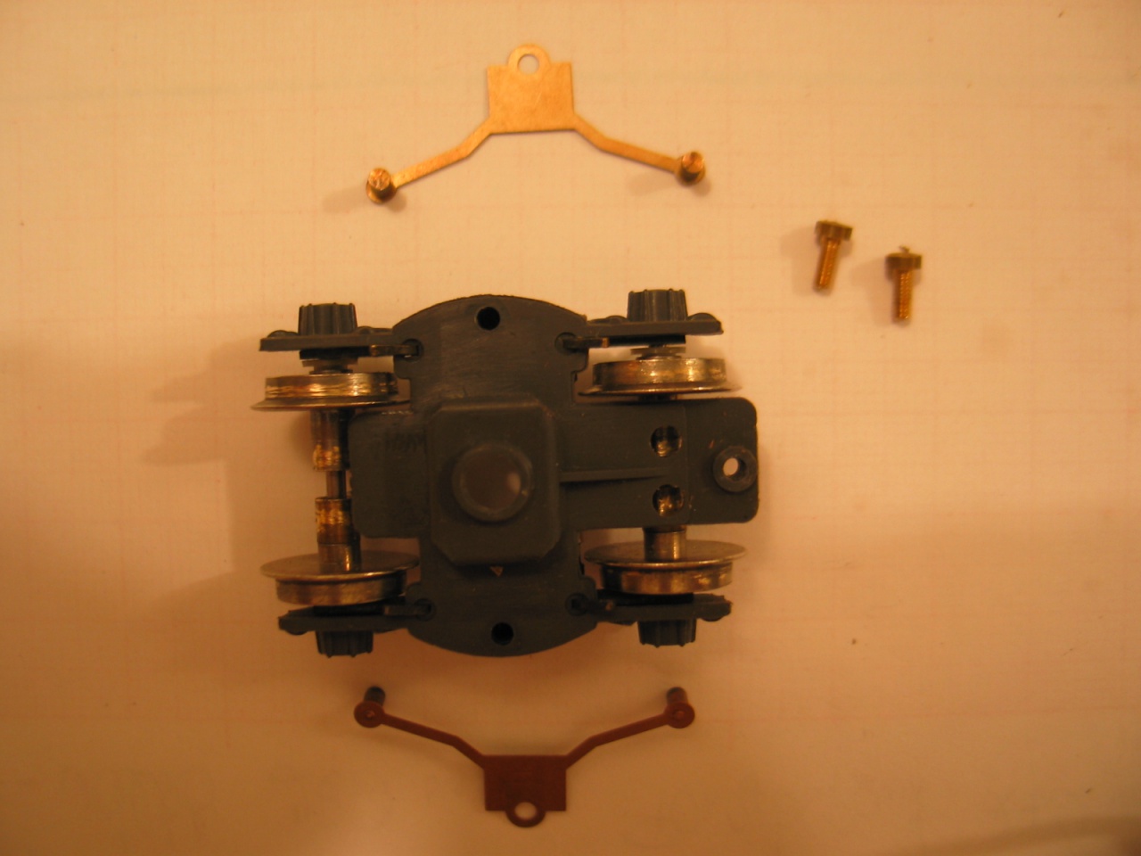

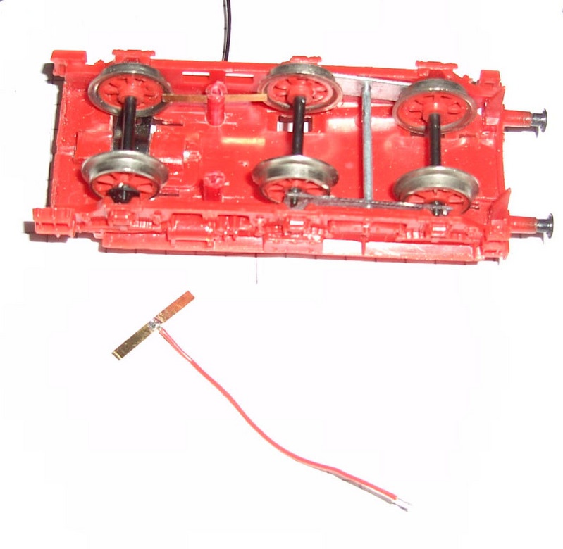

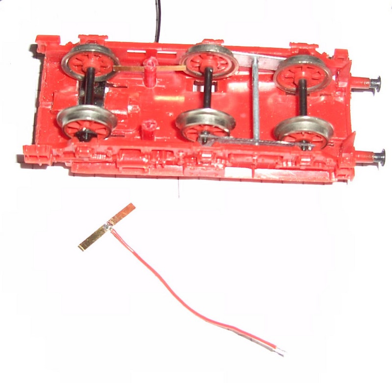

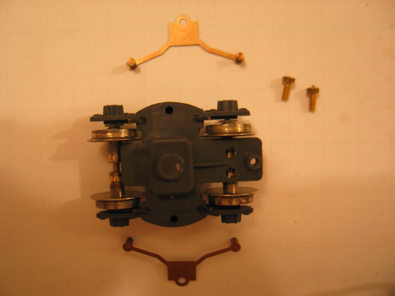

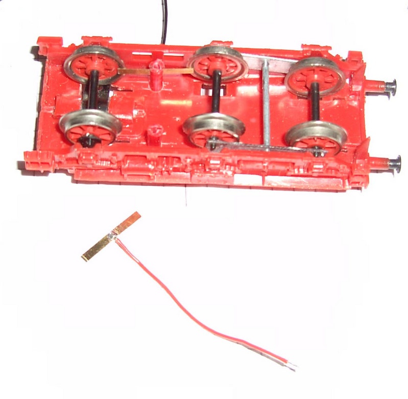

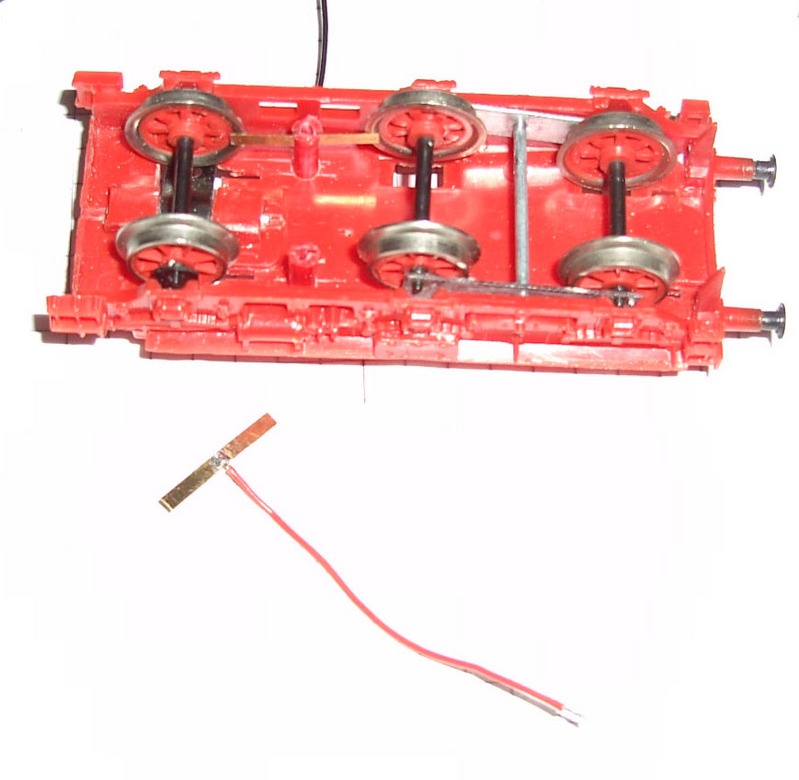

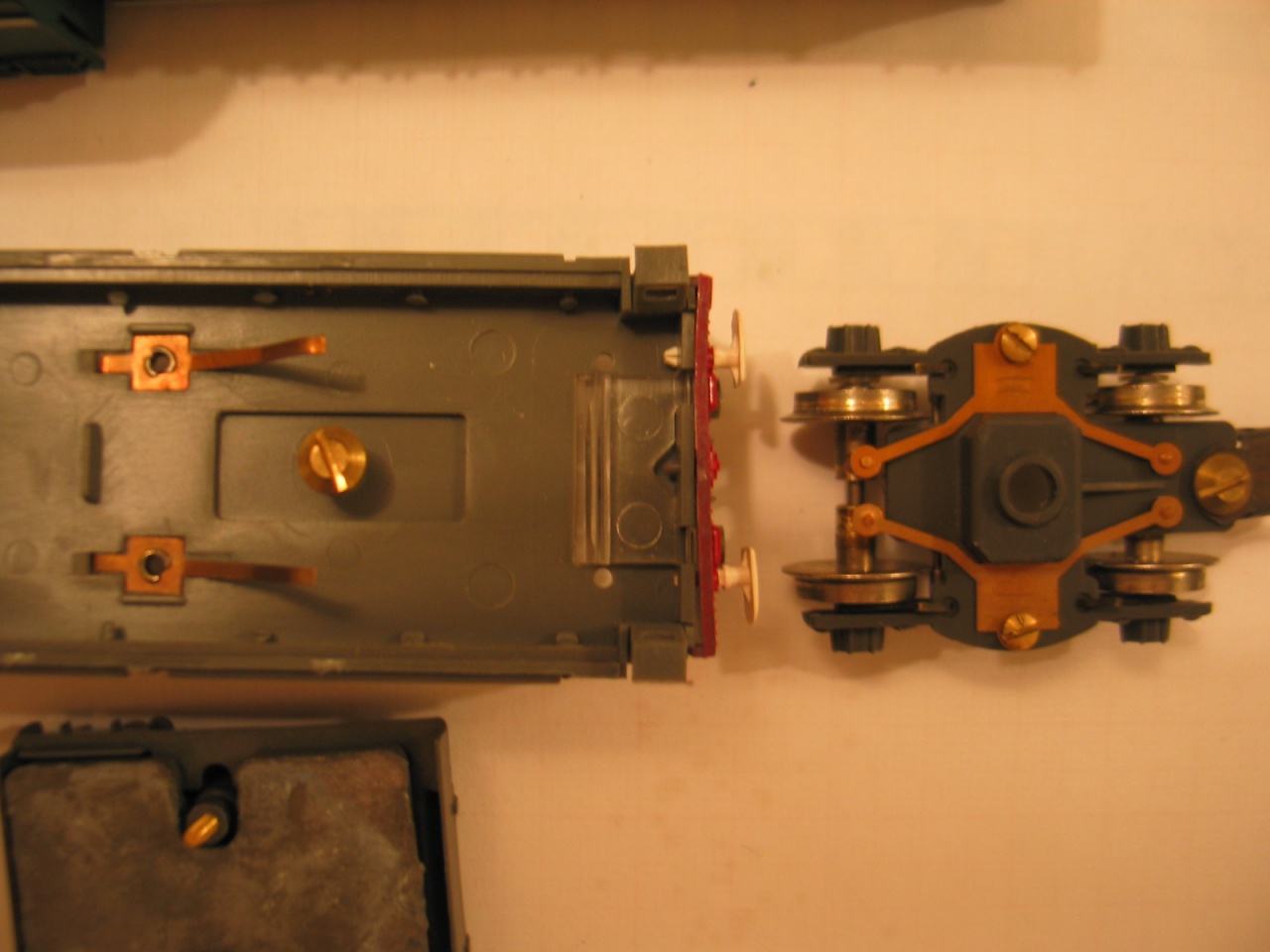

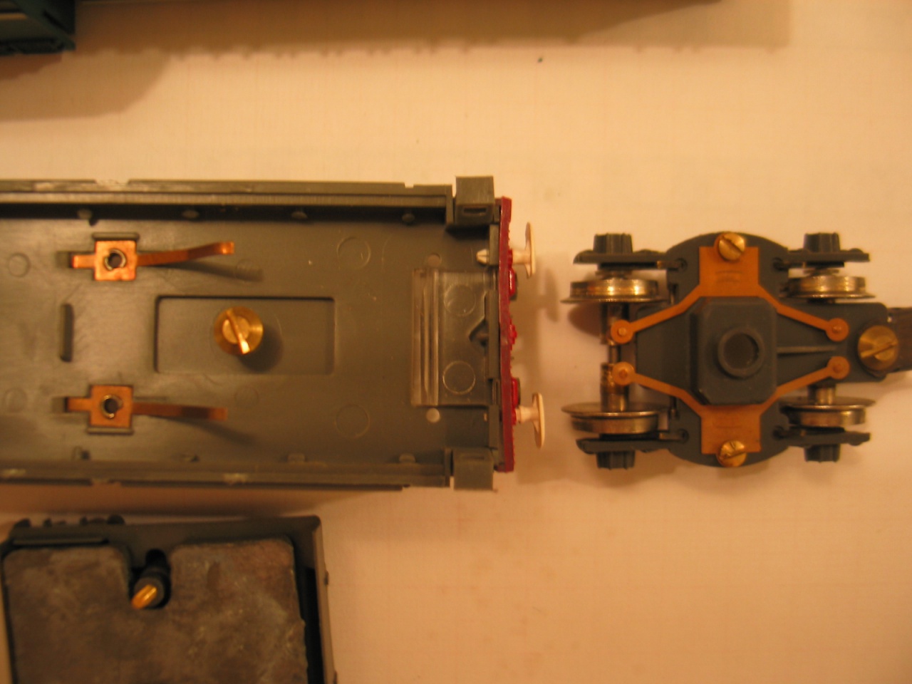

(#46443) róbertke válasza etwg hozzászólására (#46436) Válasz • Aug 28, 2015
Tapadógyűrűs keréknél az általam javasolt elrendezéssel megy az áramszedés. Jouef mozdonyoknál viszont érdekes az áramszedés, ők a középütt szigetelt féltengelyen keresztül szedik az áramot.
(#46445) etwg válasza róbertke hozzászólására (#46443) Válasz • Aug 28, 2015
Valoban az áramszedésben már kis millio megoldás közismert, vannak köztük nagyon raffinált megoldások is. Ilyen féltengelyes megoldás az Athearntöl származik, késöbb egyes N modelleknél sikerült a kábelezést teljesen kiiktatni amikor a modell hosszantilag 2 fémrészböl állt, ami galvanikus érintkezésben volt a féltengelyekkel. Van egy KaTo mozdonyom amiben sem1 mm drot ,sem áramszedö nincs.....
A PIKO régi N-s mozdonyai is kiválo megoldással rendelkeztek. Azok kerekein belül volt egy hornyos nyak amibe a vékony áramszedö süllyedt.
Az viszont tény és valo, hogy föleg egyes kerék és sintipusok (kirivo példa volt az emlitett Athearn a szinteres kerekekkel, ill a FLM a sárgaréz sinjeivel) nem szeretik egymást és állando tisztitásra szorulnak. Ilyen esetben jobb volt a futokarimárol szedö bronzrugo, mert ott egyöntetü volt mit kell tisztitani, mig más megoldásoknál az egész kerék felületét kellett rendszeresen vakarni. ( lásd néhány személykocsin...
(#46448) HOTotya válasza etwg hozzászólására (#46438) Válasz • Aug 28, 2015
Azon sokat törpöltem,de jó és itthoni kivitelezése elég nehéz(ötleteket lehet adni),hogy a kábellel együtt fröccs-öljem a forgóváztartót!!!Így maradt a forrasztásos megoldás az egyik oldalon(mivel akár kifúrható 0.5mm-s fúróval) Ez még csak egy próba szerszám,mert ezen kijönnek a hibák és majd lehet javítani(ha kell)
(#46452) etwg válasza HOTotya hozzászólására (#46448) Válasz • Aug 28, 2015
Én is ugy képzeltem el, hogy a rugokra ráforrasztasz egy darab licnis drotot, azt átszurod a formában levö lyukon, majd kiöntöd az egészet. Nem tudom mennyire bonyolult a kivitelezése.
Ha más nincs, akkor legalább egy nútot kellene mind a két oldalra késziteni, amiben a kábel késöbb felvezethetö - felszinre. Ha lenne a rugok közepén az öntvényben egy kis üreg, akkor utolag is lehetne forrasztani.
Esetleg más kialakitásu rugok is lehetnének, amik közepén egy hosszabb fül van L alakban felhajtva. Ha 1-2 mm-t felül kinyúlna az öntvényböl már az is jo lenne.
Adtam néhány ötletet, lehet, hogy találsz jobbat is
(#46453) HOTotya válasza etwg hozzászólására (#46452) Válasz • Aug 28, 2015
Ezzel nem azt mondta,hogy feladom csak még keresem a legideálisabb megoldást amolyan hazai módszerrel.. Utólag bármilyen furatot bele tudok tenni csak ne jöjjön ki az anyag mellette!!! Ez fontos

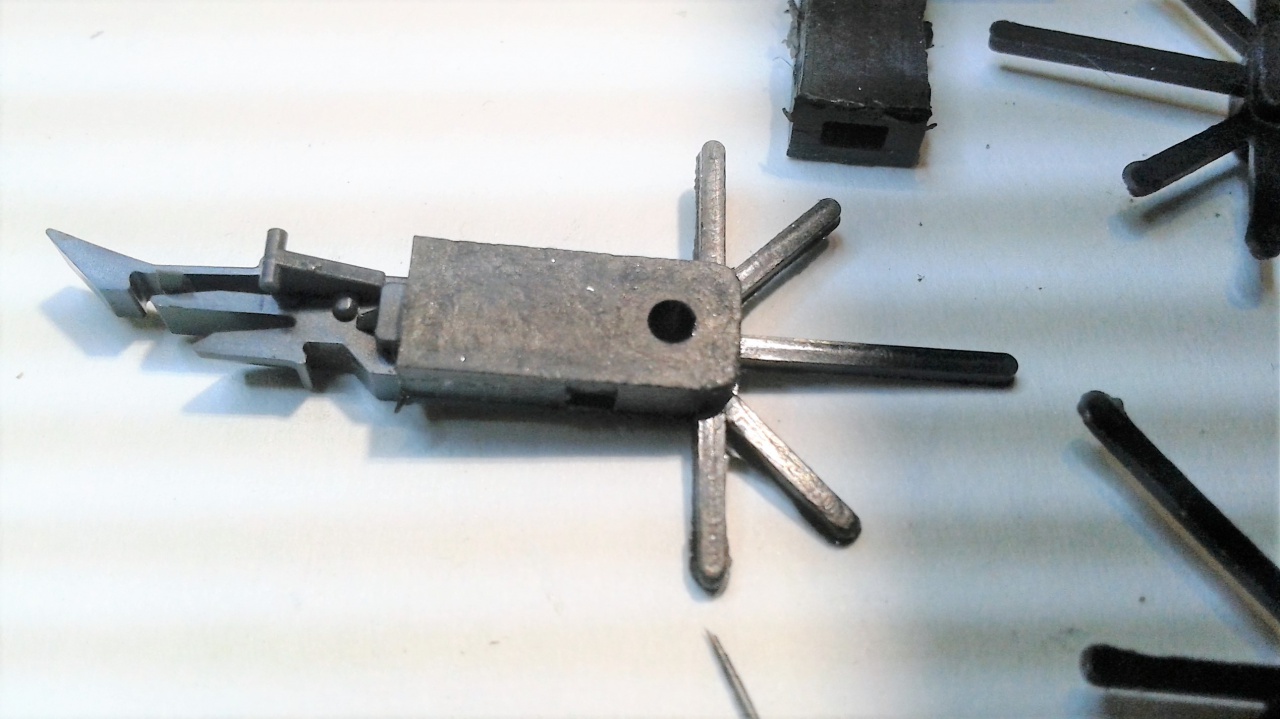

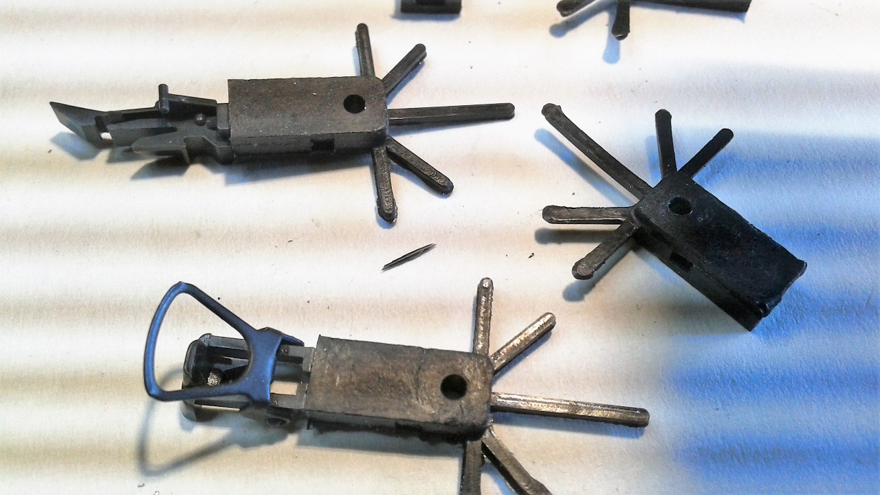

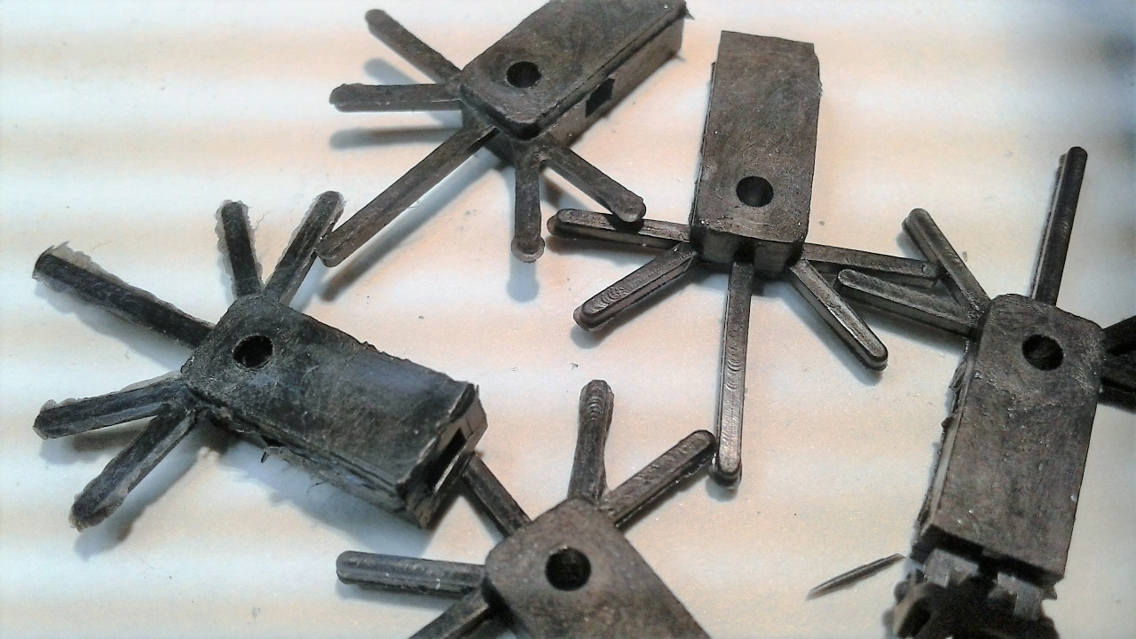

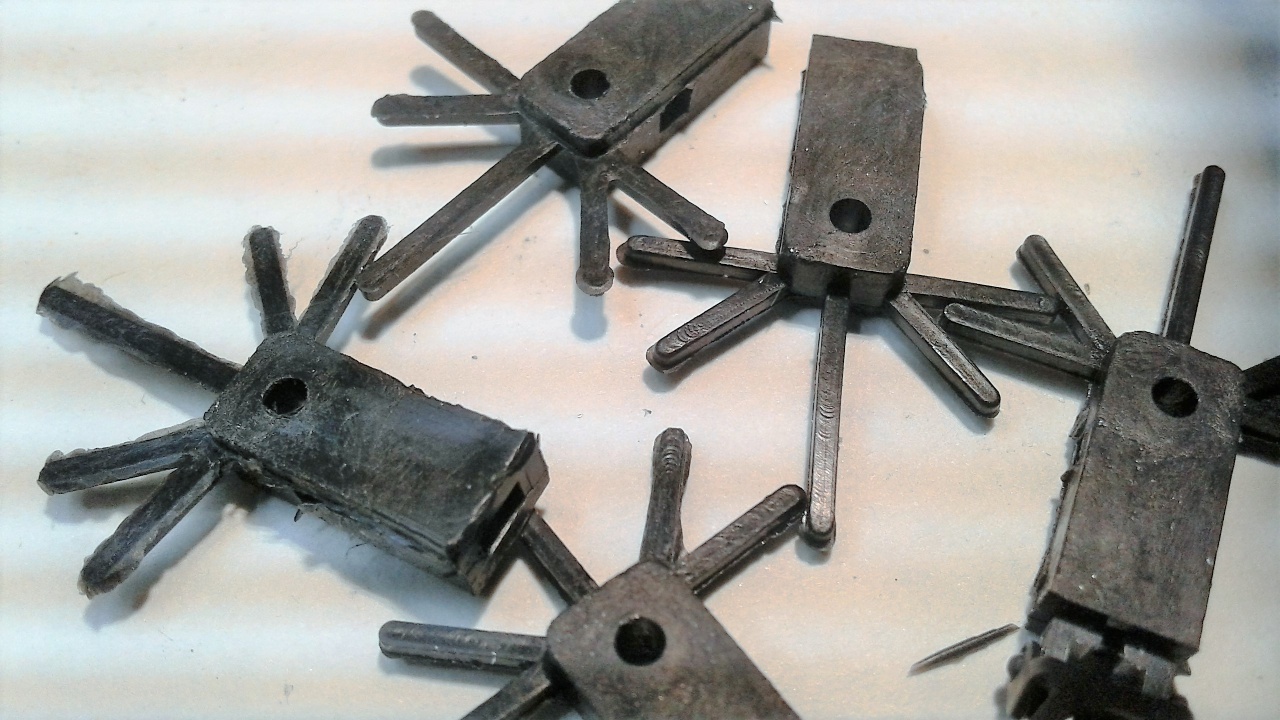

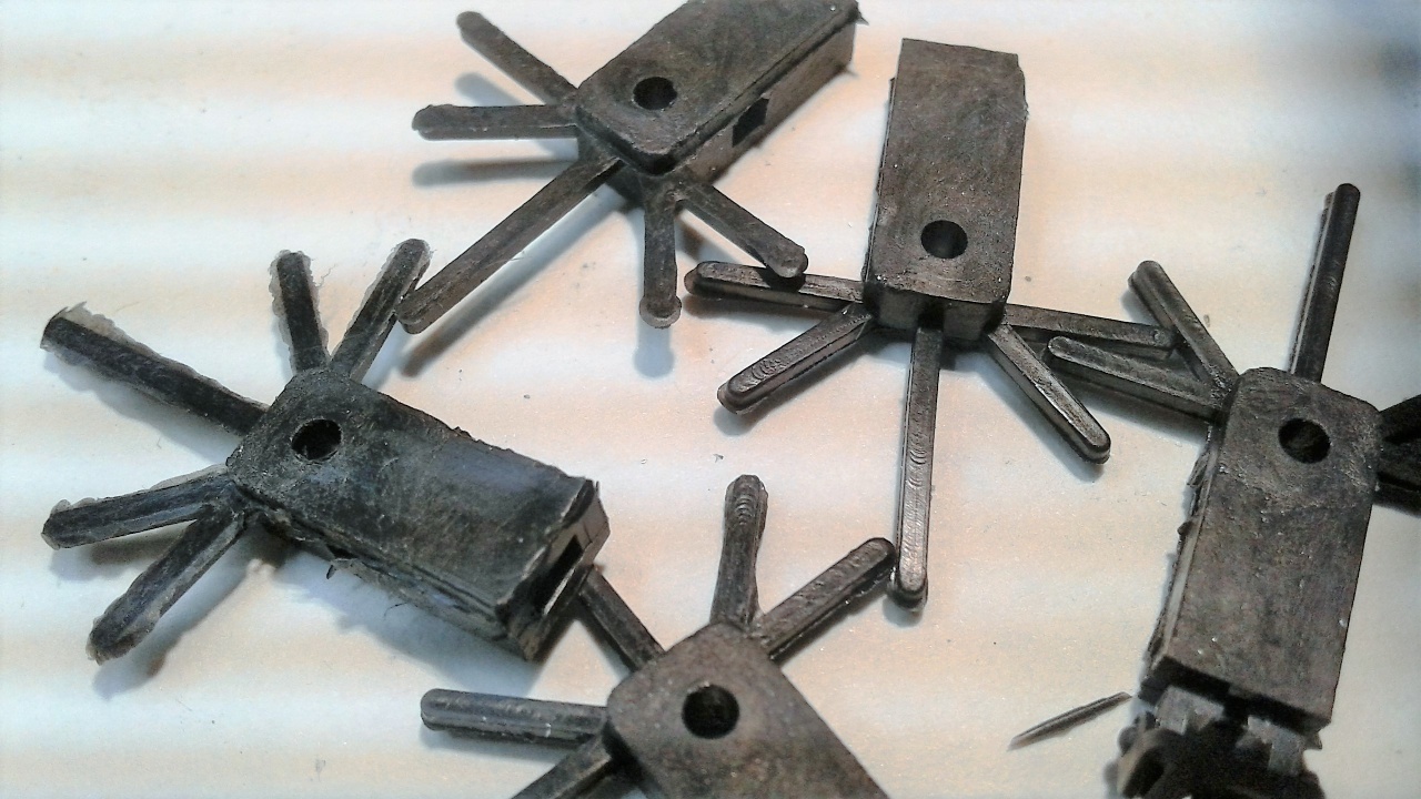

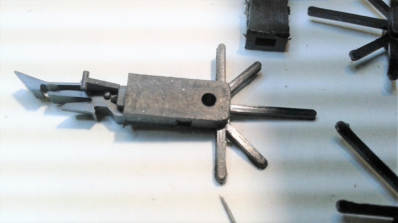

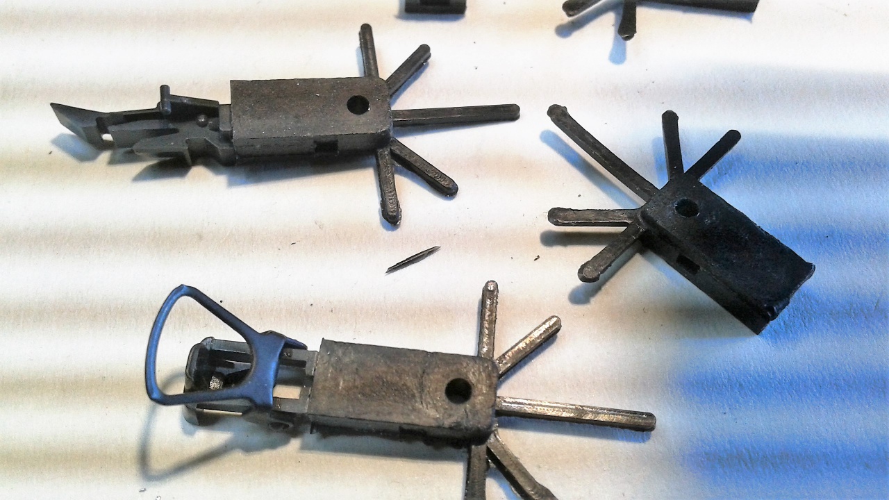

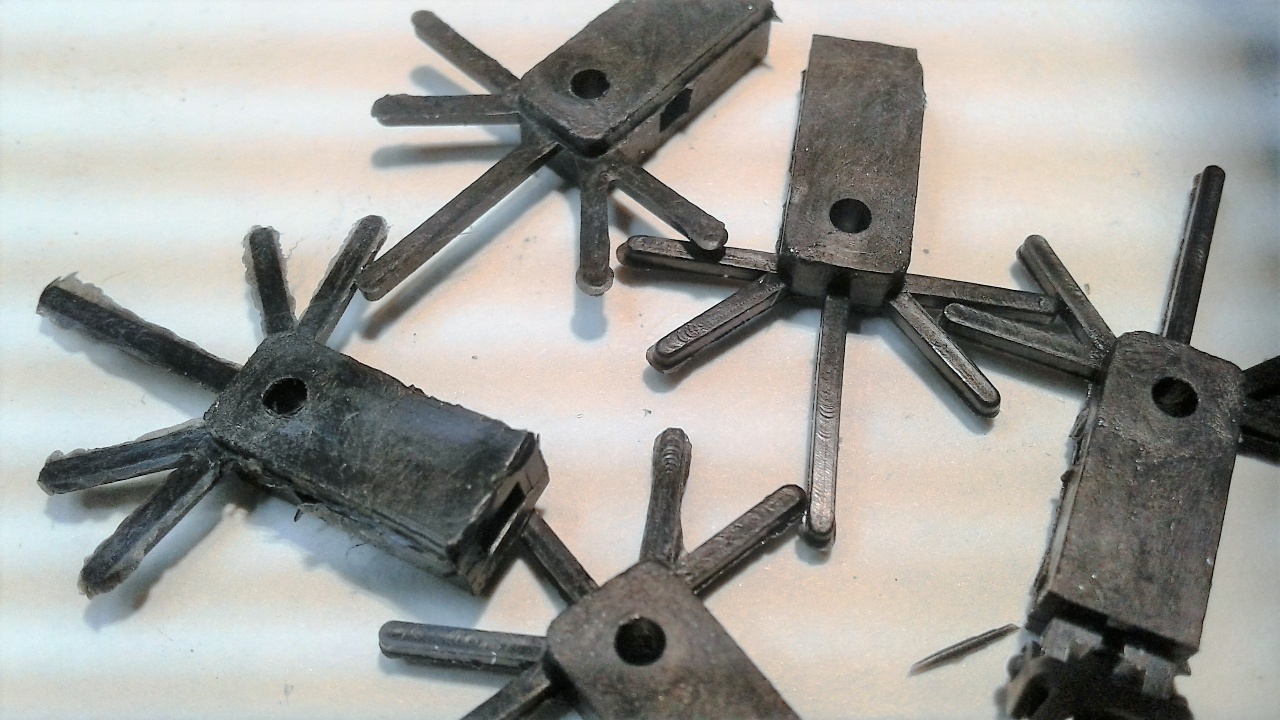

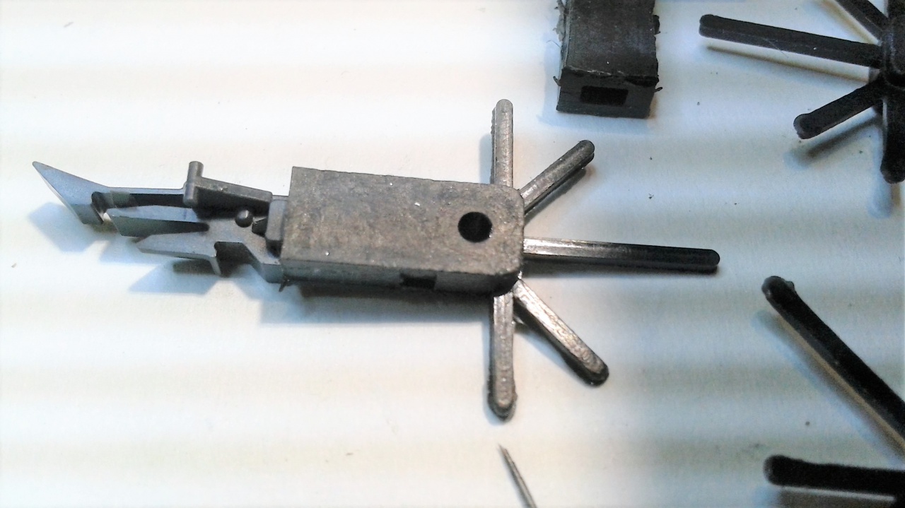

(#46588) HOTotya hozzászólása Válasz • Szept 5, 2015

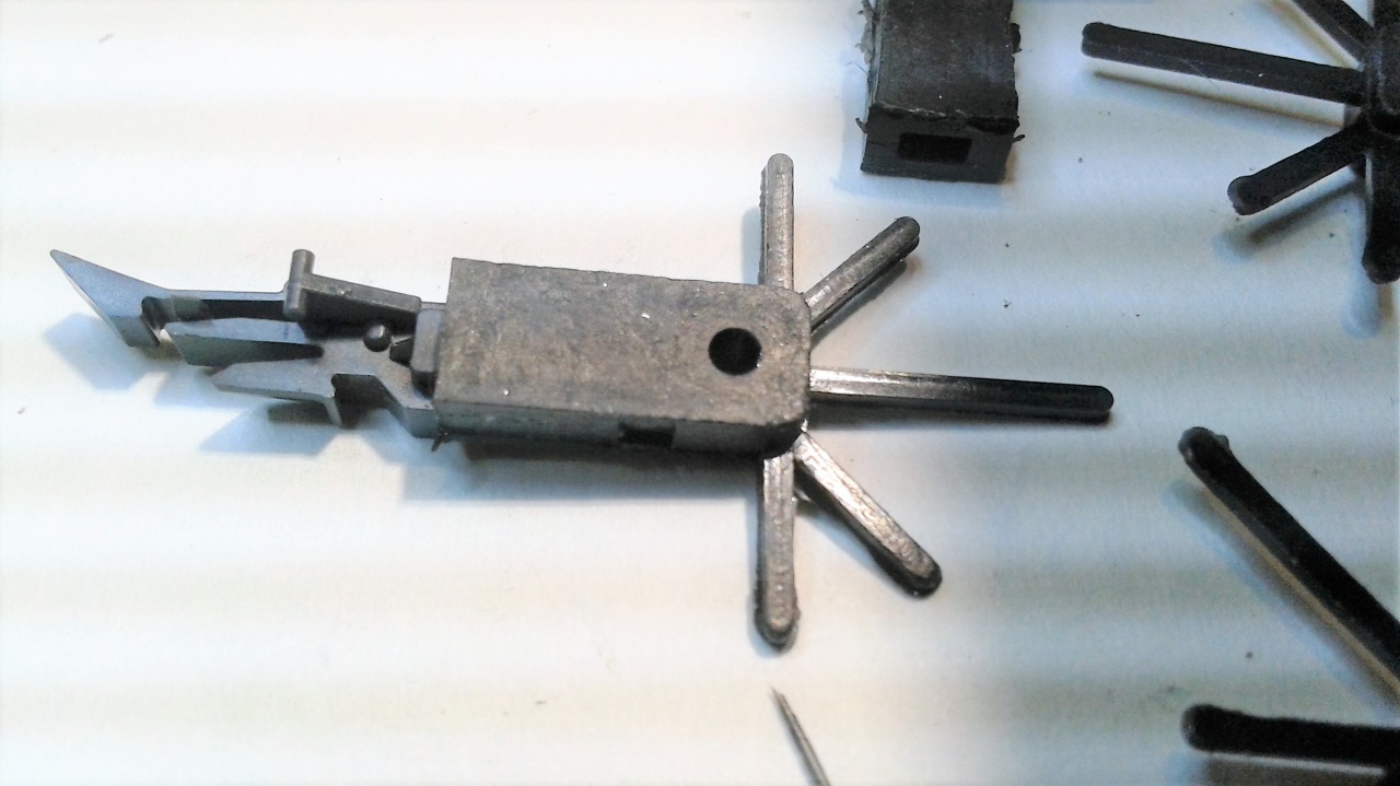

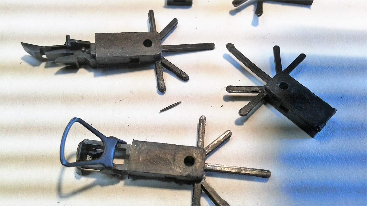

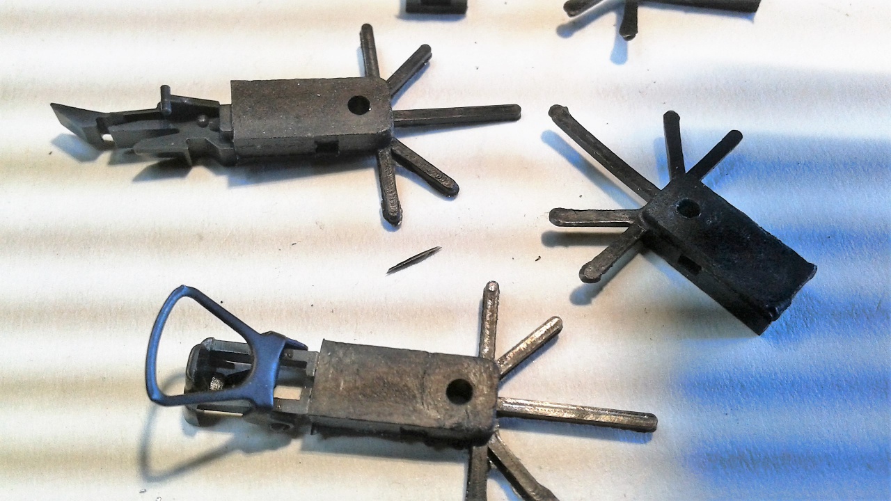

Elkészült egy újabb alkatrész...még ez sem tökéletes,mert lágyabb alapagyag kell majd,mert még törnek a "fülek"....még nem "rugóznak" eléggé...
(#46595) angyal.marci válasza HOTotya hozzászólására (#46588) Válasz • Szept 5, 2015
Kupplungfoglalat?
(#46596) Csukló válasza HOTotya hozzászólására (#46588) Válasz • Szept 5, 2015
Erősen hiánypótló ha lehet majd kapni!
(#46598) HOTotya válasza angyal.marci hozzászólására (#46595) Válasz • Szept 5, 2015
Igen az lesz majd.....
(#46599) HOTotya válasza Csukló hozzászólására (#46596) Válasz • Szept 5, 2015
Lehet majd kapni,ha tökéletes lesz...
