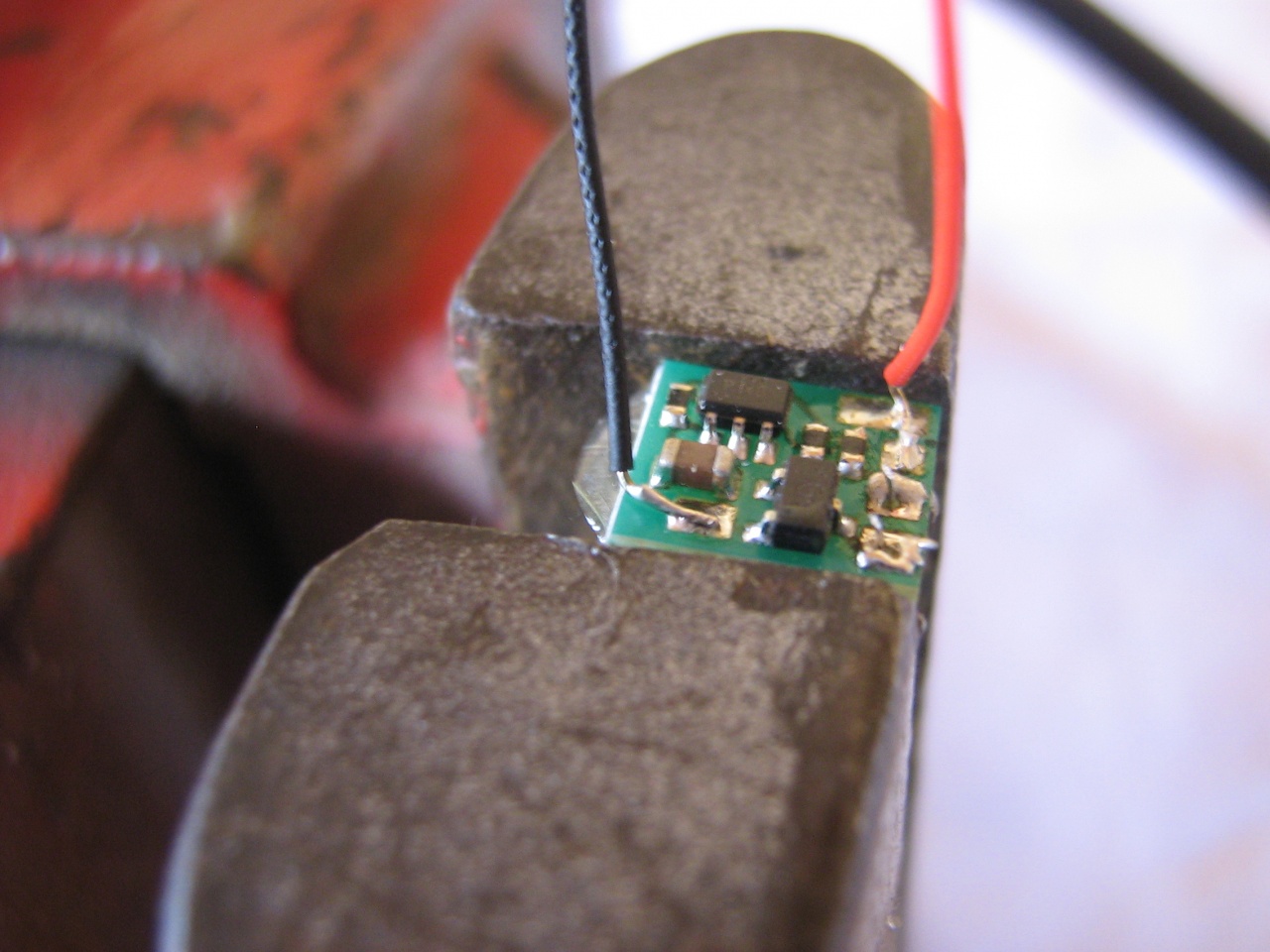

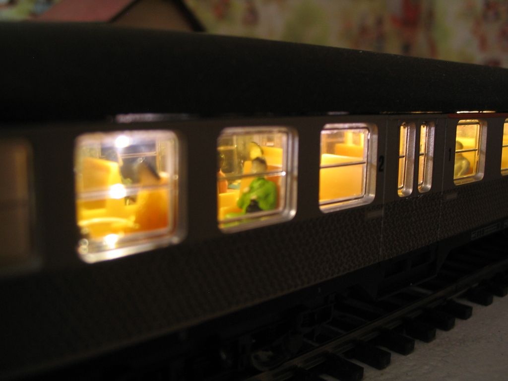

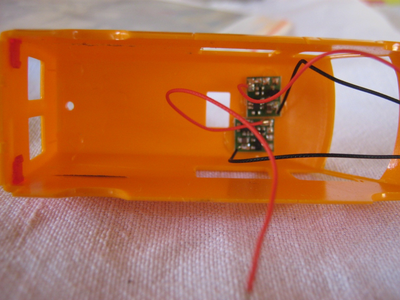

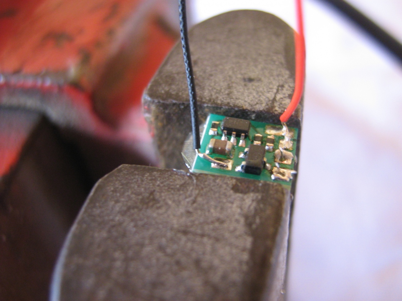

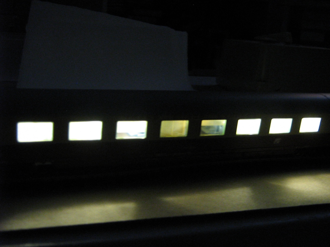

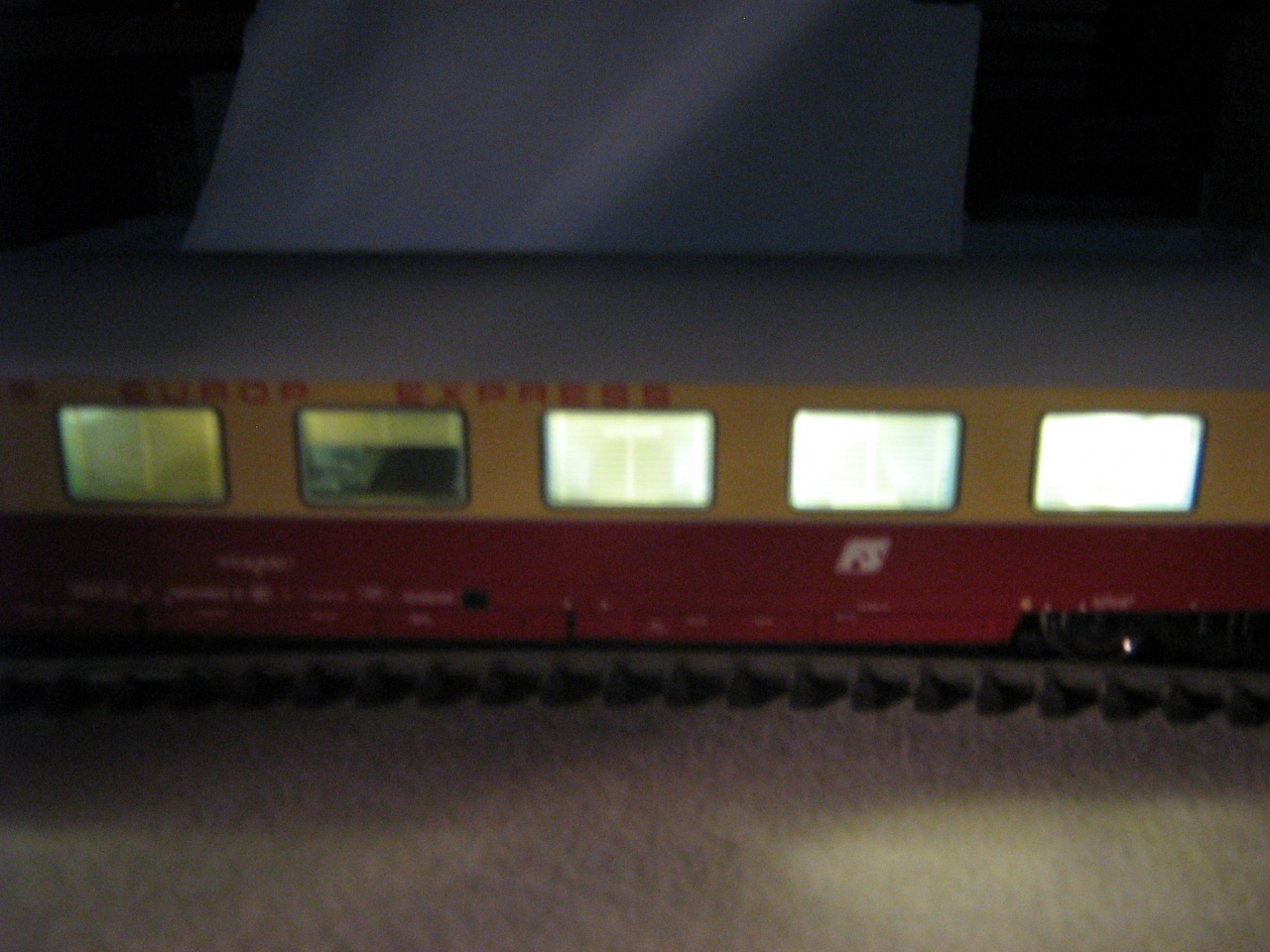

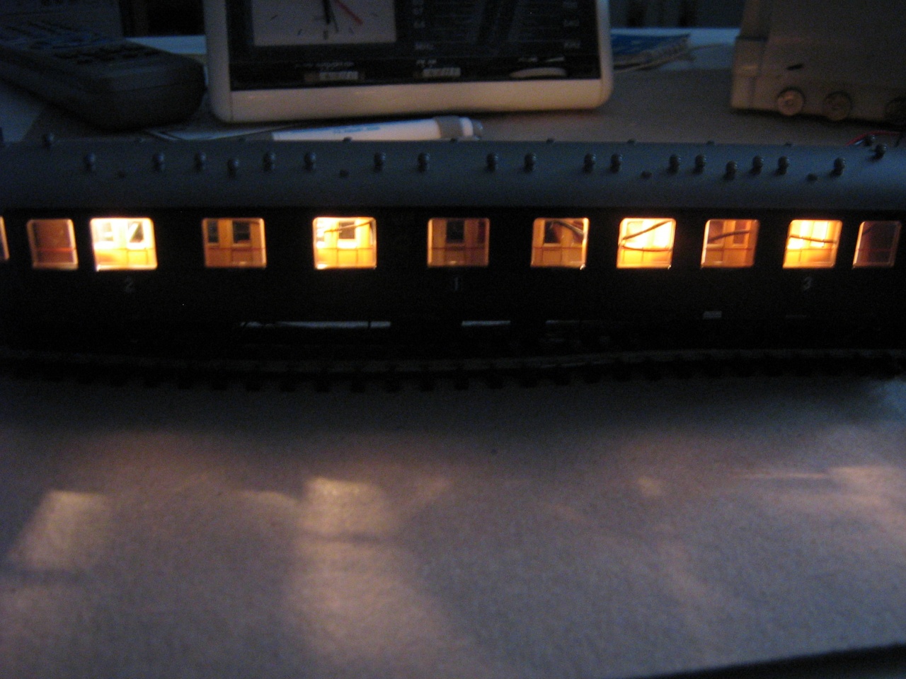

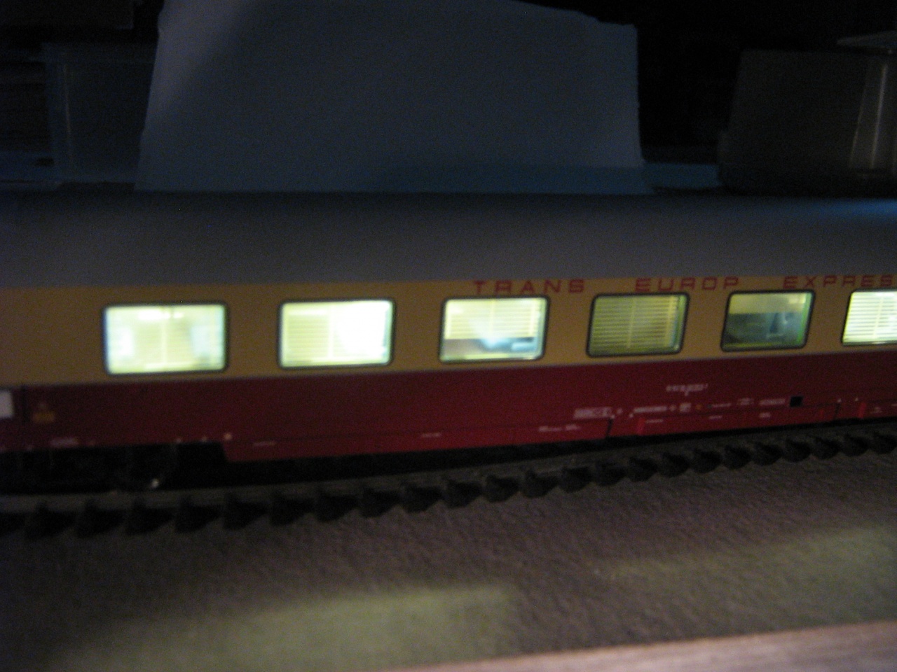

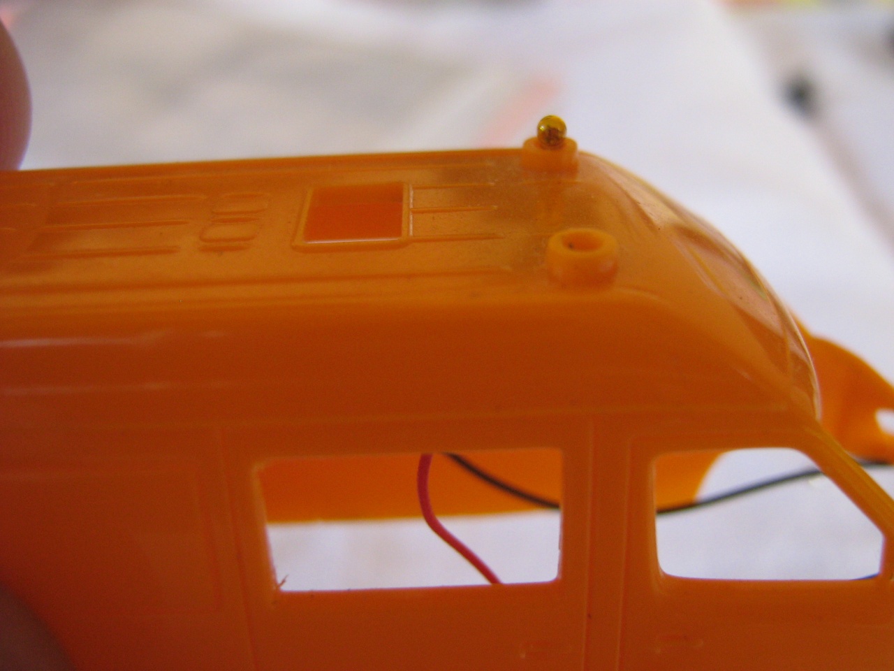

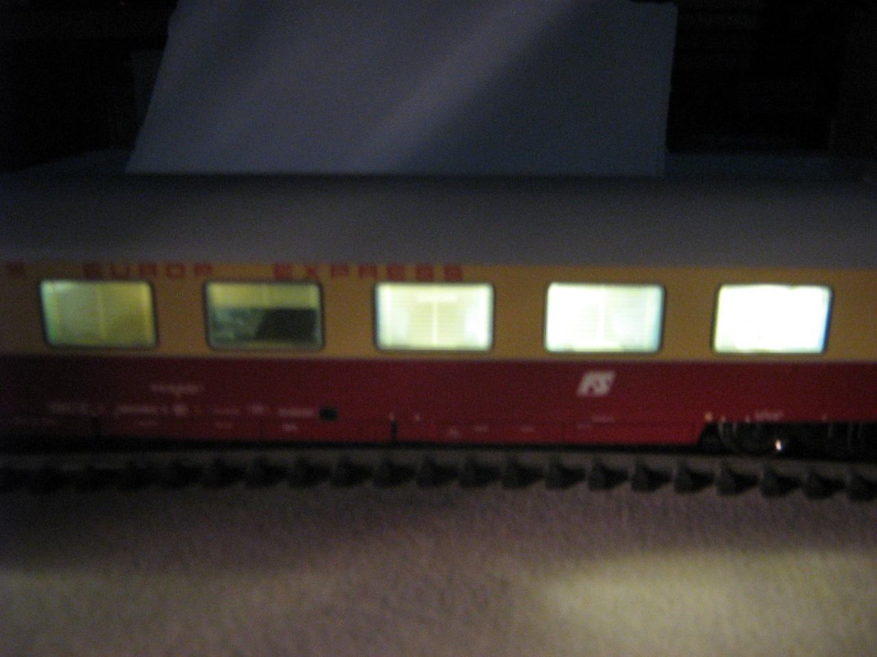

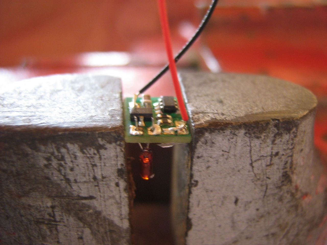

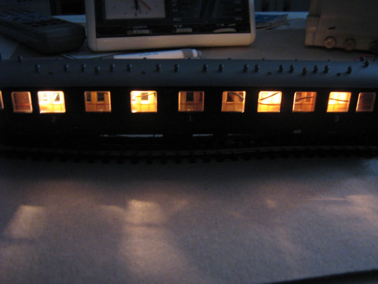

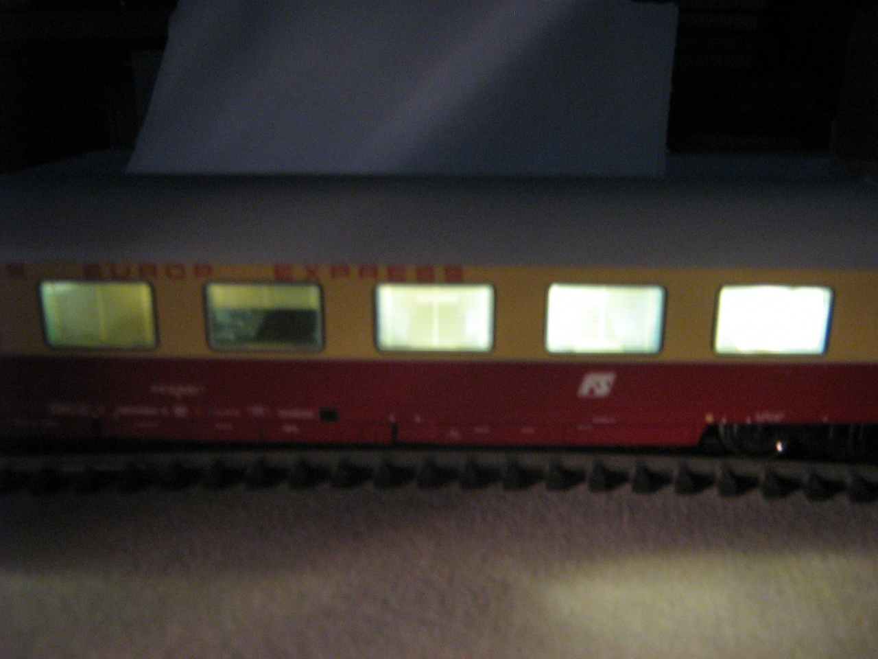

(#5679) balatonperes hozzászólása Válasz • Ápr 19, 2011
Nem építés,nem átalakítás,...muszáj karbantartás.

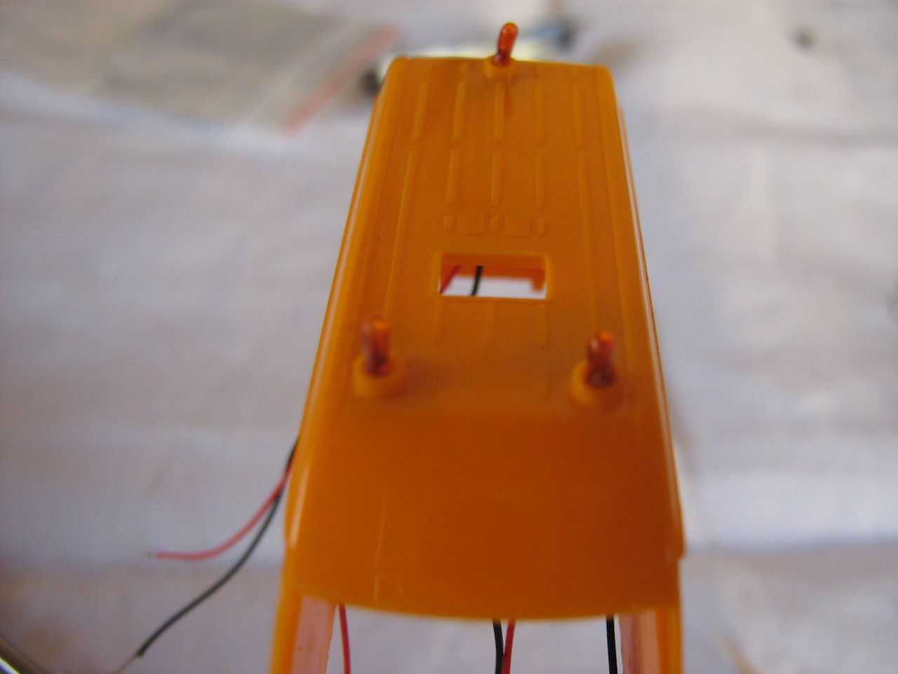

A 3 izzóból kettő letört, használat és szállítás közben. Nehezen, de beszerezhető,most meg volt kedvem kicserélni.
(köszönöm a pákát 'városi szökőkút'-nak)
(#5680) balatonperes hozzászólása Válasz • Ápr 19, 2011
...folytatás

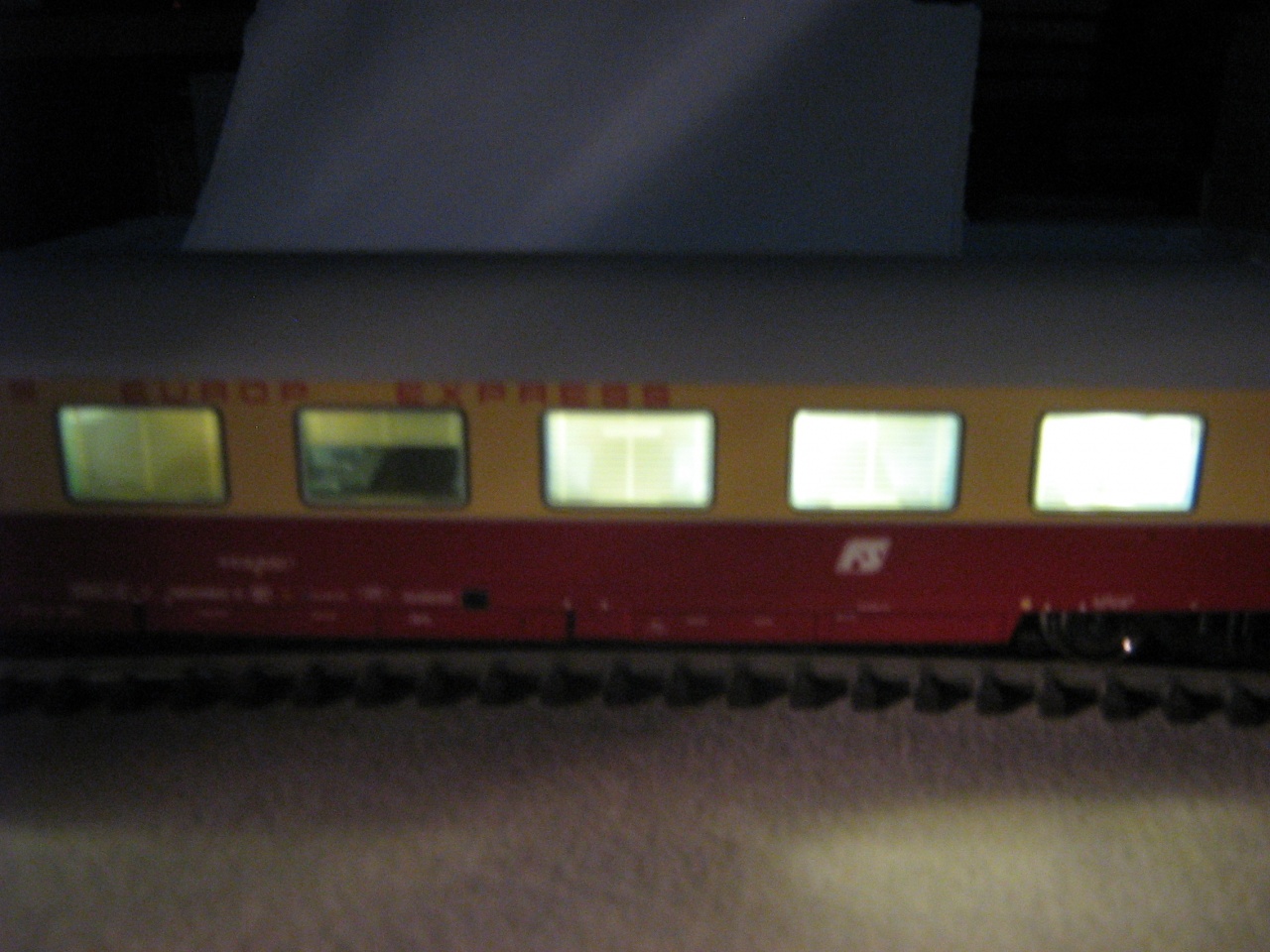

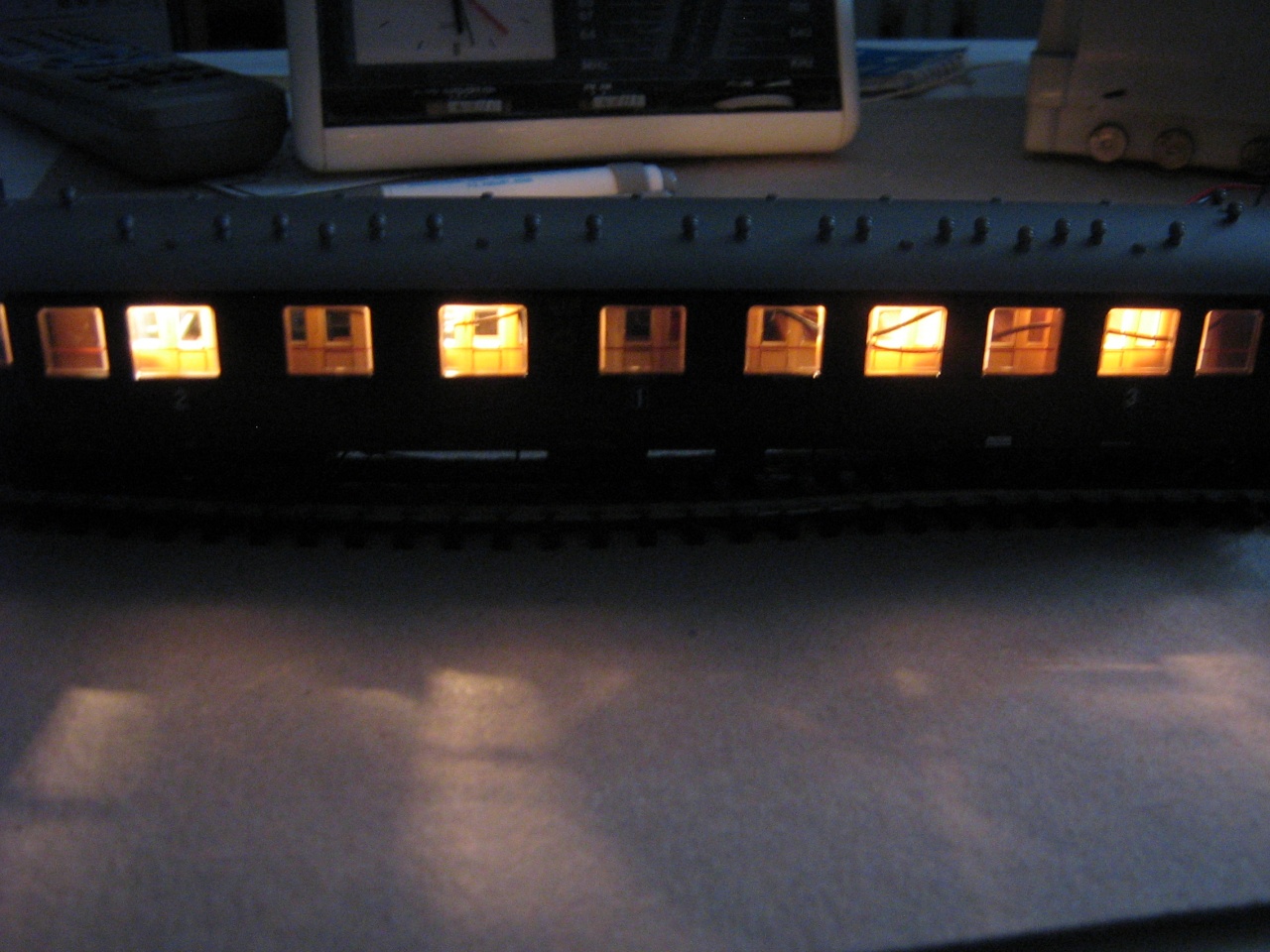

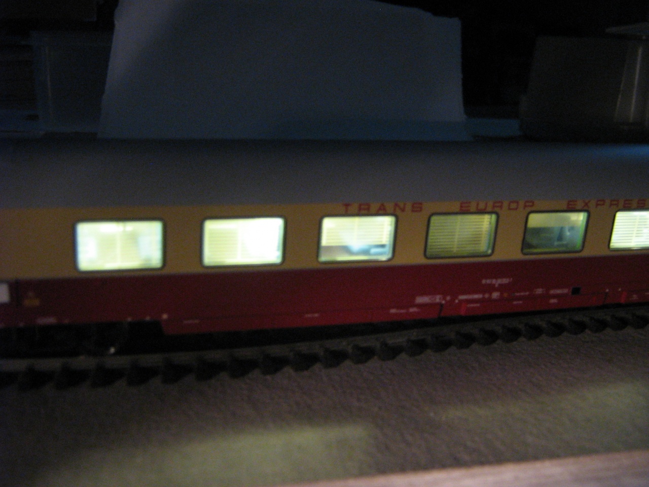

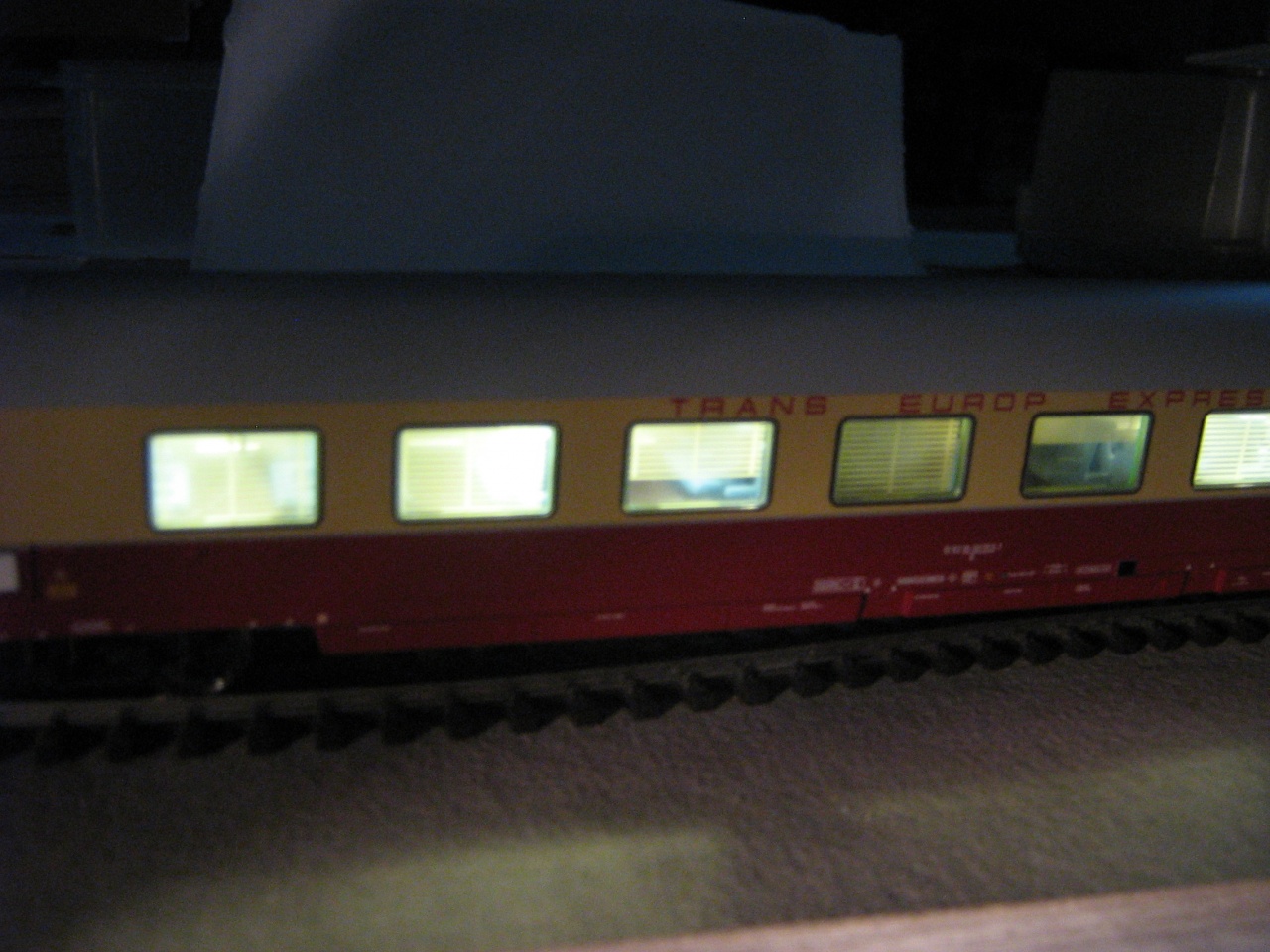

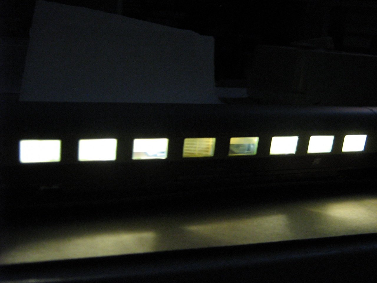

(#5770) balatonperes hozzászólása Válasz • Ápr 27, 2011

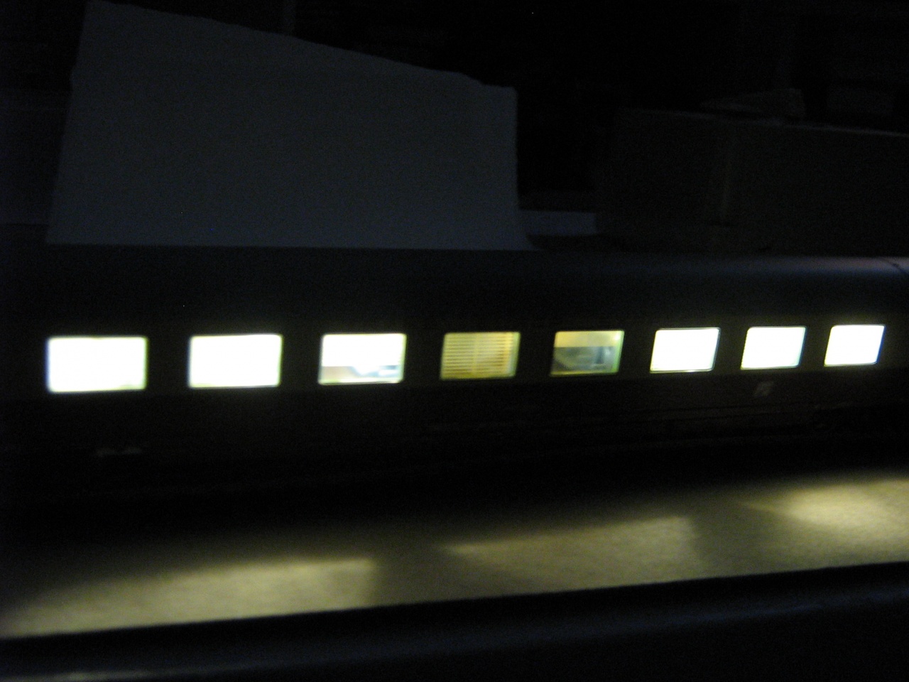

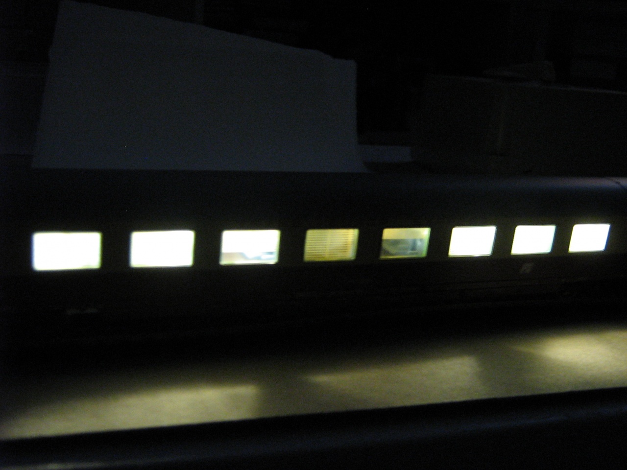

Eljött a nagy nap. Azaz, próbaképpen belső világítást kapott egy ' kedvenc ' vagonom.
A két 'középső' fülke felett van a merevítő, ezért halványabb a villany, de sebaj.
Legfeljebb, át kell forrasztani a LED-et,hogy ne takarásból világítson.
(köszönet 'városi szökökútnak' a szállításért)

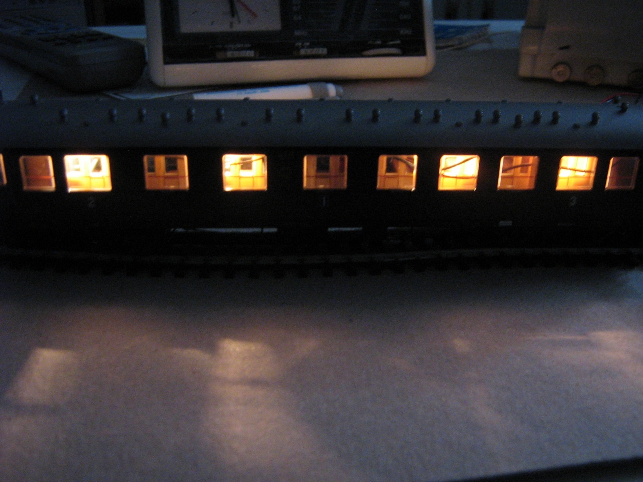

Egy újabb változat. És mielőtt 'belekötnél', ez sem AZ! Ráadásul, izzólámpás változat!

(#5786) Frankye válasza balatonperes hozzászólására (#5779) Válasz • Ápr 29, 2011
Nkem ez jön be jobban, egy kicsit retros feelingje van, de a LED-es se rossz.
(#5789) balatonperes válasza Frankye hozzászólására (#5786) Válasz • Ápr 29, 2011
Köszönöm. Maga a vagon is ' retrós ', II.világháború környéki.
De már van ötletem a LEDek sárgításához,hogy ezen vagonokban is a 'kornak megfelelő' színvisszaadású világítás legyen. ( 5db 16V-os izzó 2100Ft!!,míg 5 extra led 300)

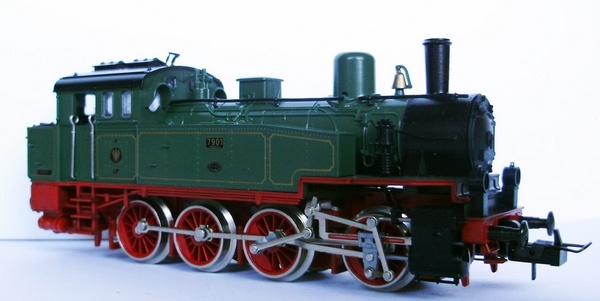

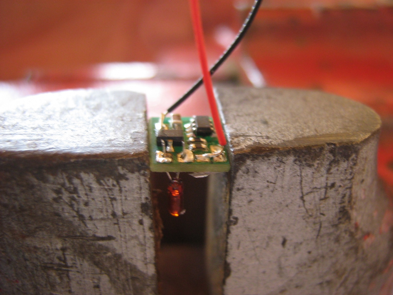

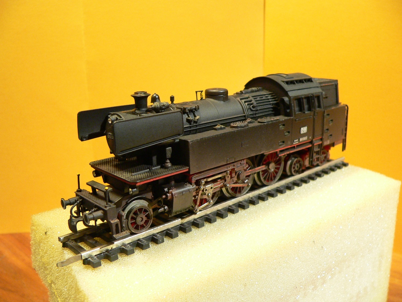

(#6163) lidi hozzászólása Válasz • Máj 27, 2011

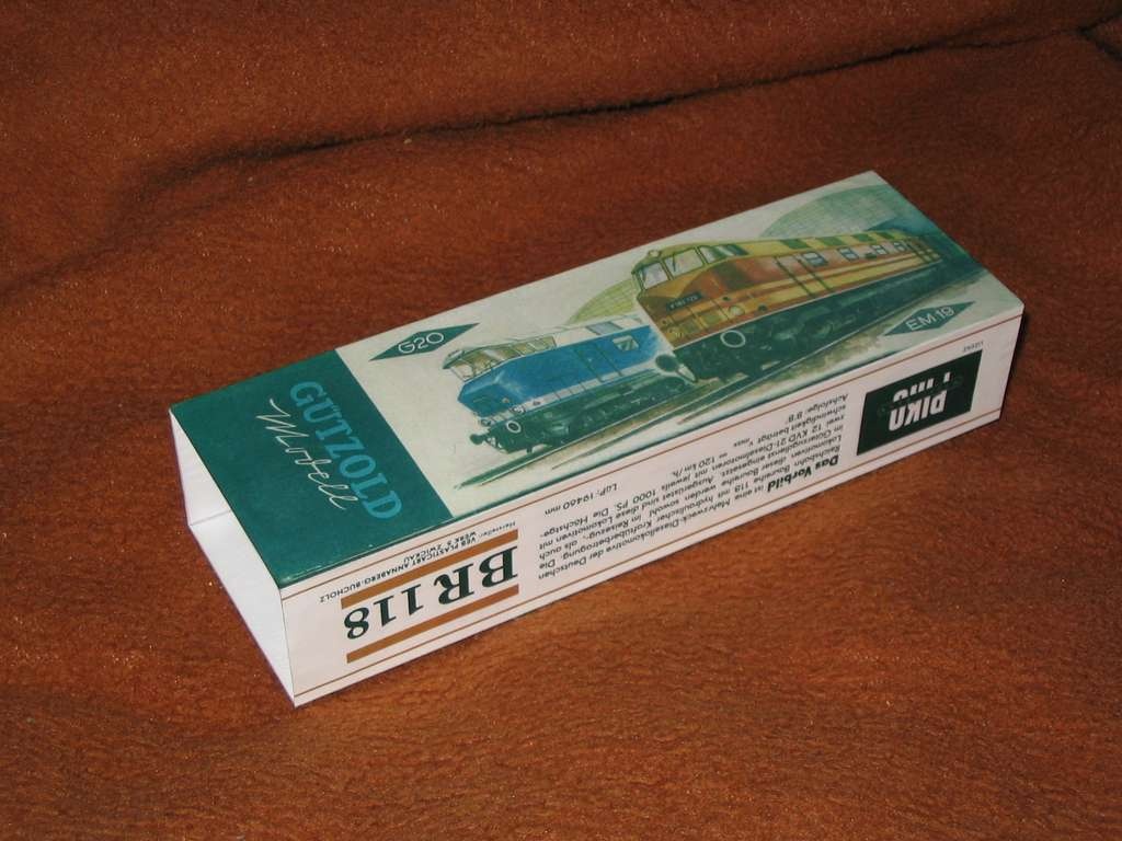

Nem teljesen jármű építés, de mégiscsak saját kreálmány amit mutatok most. Régi Gützold BR118 -asomhoz nem volt dobozom, ezért csináltam egyet magamnak. Egy segítőkész modellező segített, beszkennelte az eredeti dobozt. Ezután álltam neki Photoshoppal felújítani a grafikát és a szövegeket. Sikerült megtalálnom az eredeti betűtípusokat is amiket a dobozon használtak. A doboz 1.3mm -es kartonból készült. Oldalak kivágása után 45 fokban letörtem a papír élét dremel csiszolóval, majd Palma fa-ragasztóval összeragasztottam a dobozt. Olyan erős lett, mintha fából lenne, nagyon merev. Ezután kinyomtattam színes papírra a feljavított képeket. Első verzióban először lefóliáztam matt fóliával, majd faragasztóval felragasztottam. De ez nem lett szép, a fa ragasztó átjött a papíron, elmosta a tintát, kifehéredett foltos lett. A 2. kísérlet sikerrel járt: a kinyomtatott papírt ezúttal trinát lakkal "ragasztottam" fel a meghámozott dobozra. Ebben ugyanis nincs víz, nem lesz ráncos tőle a papír, nem oldja ki a tintát. A lakkot szivacshengerrel vittem fel. Majd száradás után kívülről is kapott egy lakk réteget. Szintén szivacs hengerrel. Ez azért jó mert nagyon egyenletes, majdnem olyan mintha fújva lett volna. És nem hullik, ragad bele a szőre a lakkba
A megszáradt felület a matt és a fényes között van, elégedett vagyok vele. Már csak a fikók részét kell megcsinálni.

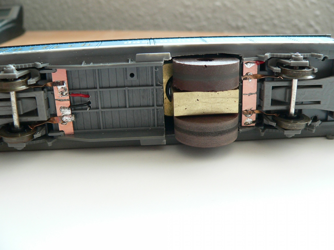

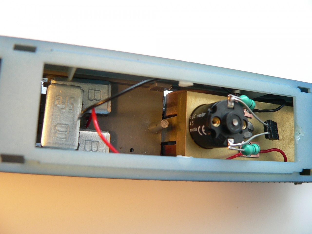

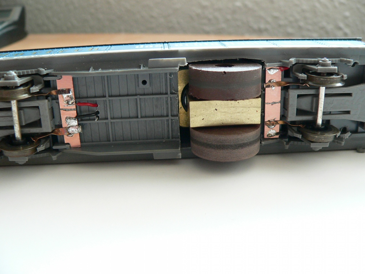

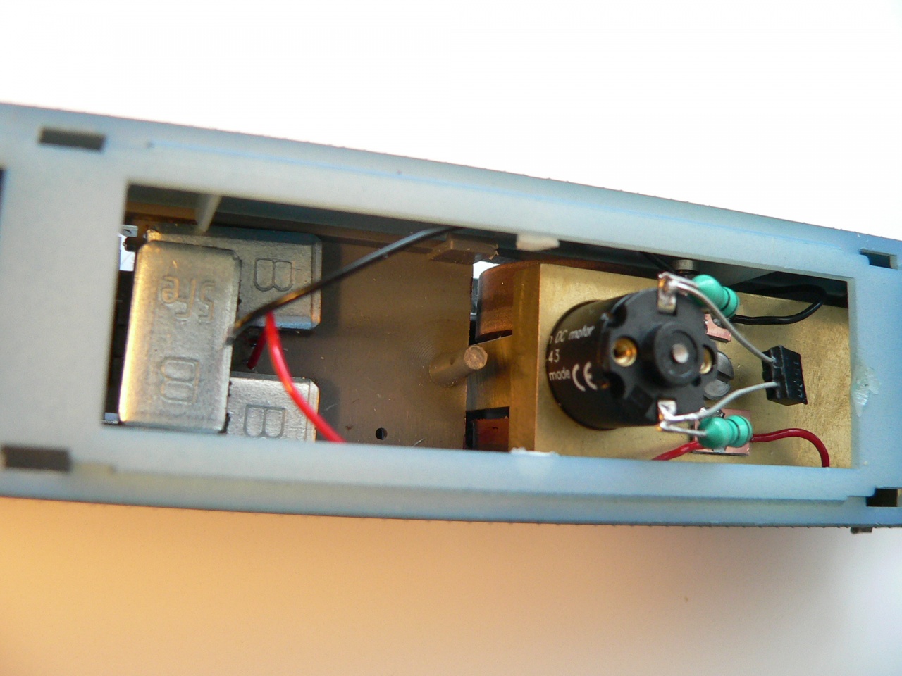

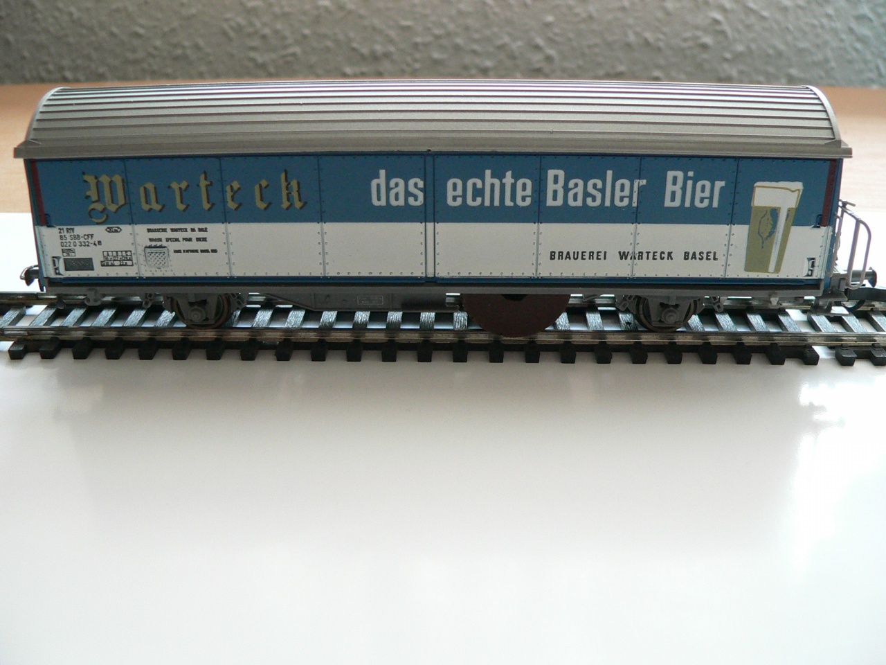

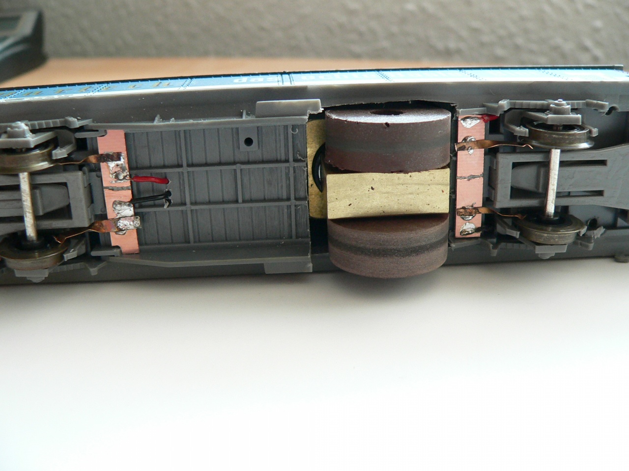

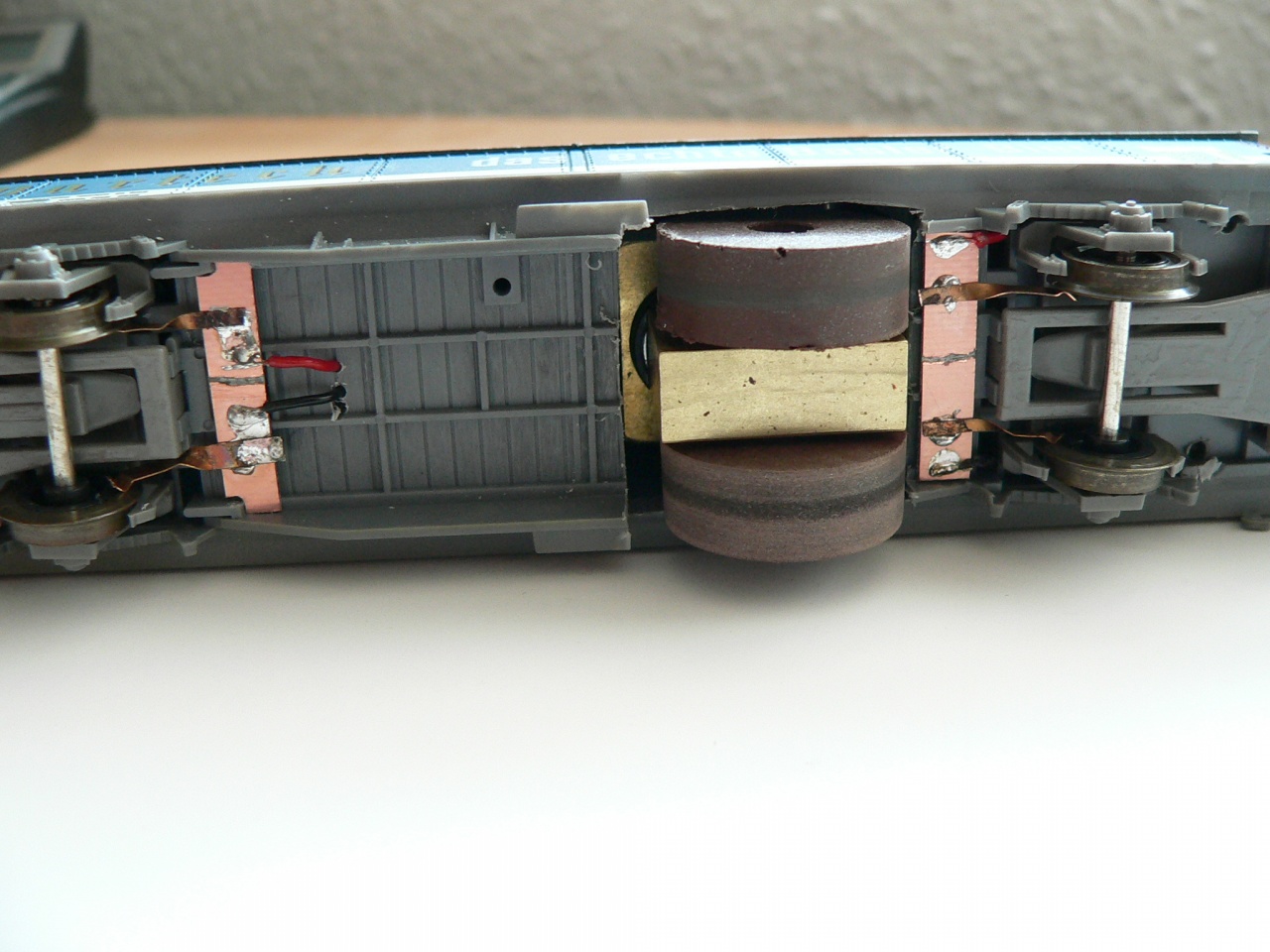

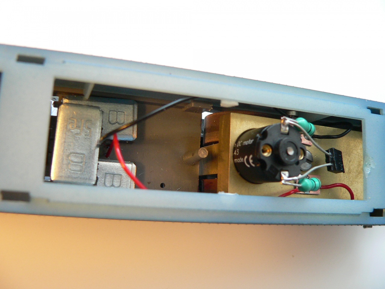

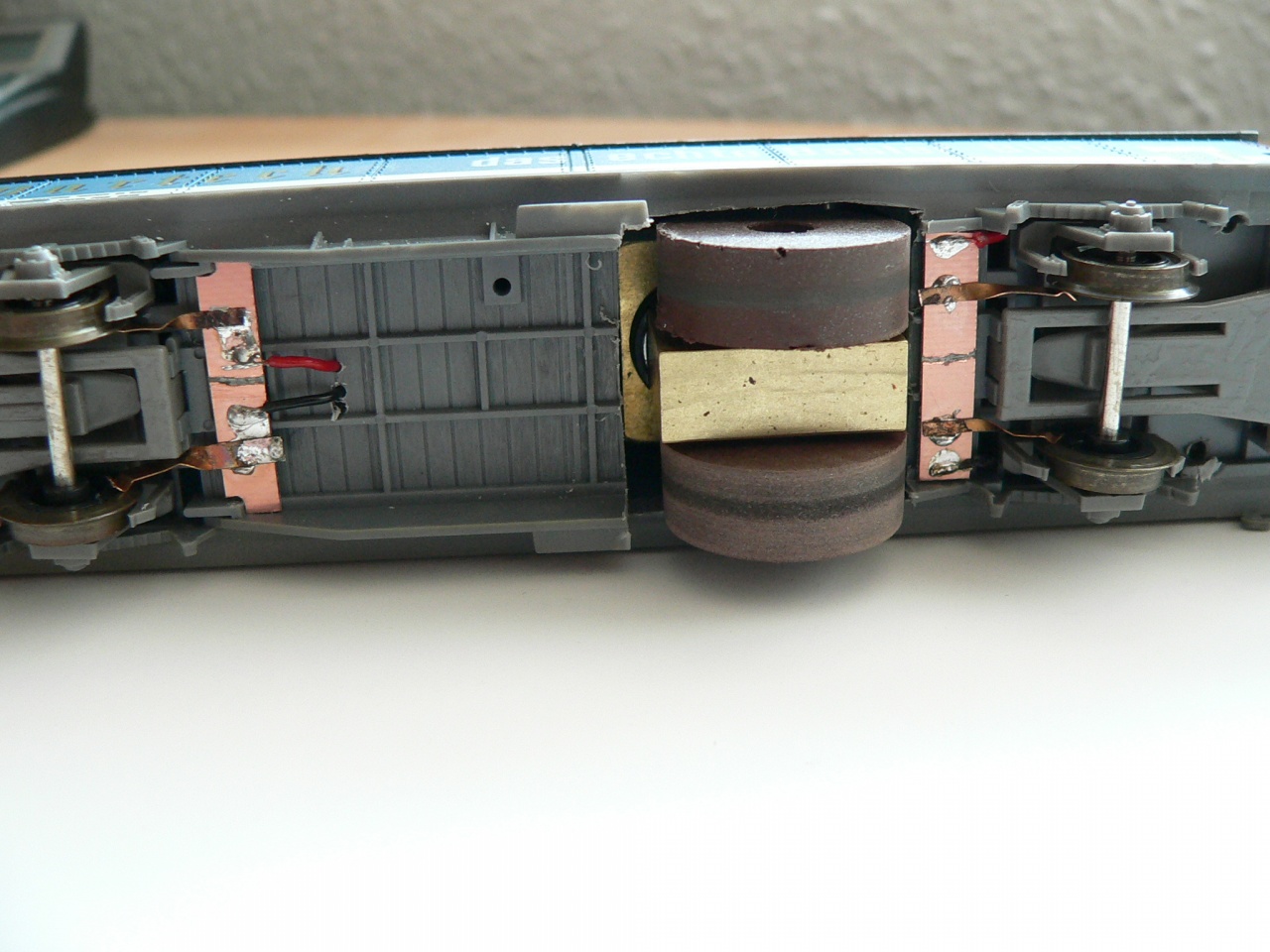

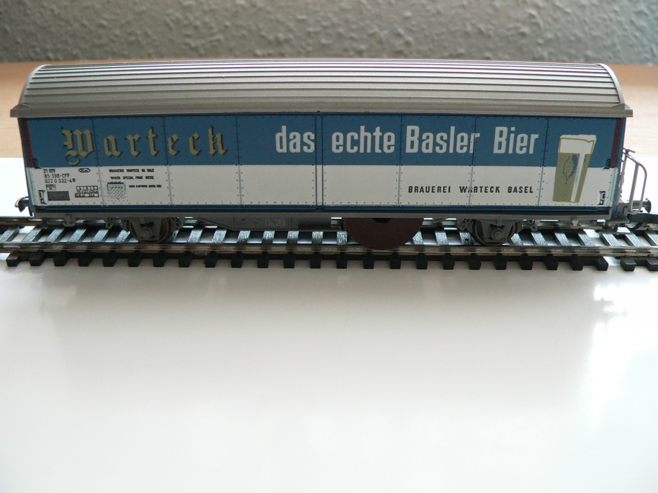

(#6474) Antal Miklós hozzászólása Válasz • Júl 7, 2011
Most készültem el ezzel az átalakítással.
A Maxon motor egy csigakereken keresztül hajtja a dörzskereket ami menetiránnyal ellentétesen forog. Mivel a hajtómű miatt egyoldalon nehéz lett a kocsi, így pót sulyokat kellett behelyeznem.
Vontatásról egy V200 gondoskodik, bőven elég neki ez az egy kocsi, és az eredmény a dörzskeréken láttható. Nem hittem volna, hogy ilyen koszos a sin.
(#6476) Csukló válasza Antal Miklós hozzászólására (#6474) Válasz • Júl 7, 2011
Tetszik a megoldás!
(#6611) róbertke válasza Antal Miklós hozzászólására (#6474) Válasz • Júl 29, 2011
Ez saját készítés vagy sb-modellbau átépítés?
(#6624) Antal Miklós válasza róbertke hozzászólására (#6611) Válasz • Aug 2, 2011
Szia. Az sb-modellbau-tól vettem a mechanikát, és a beépítés módja, áramfelvétel módja már saját ötlet. Az eredeti kocsiból megmaradt a mindkét oldali vontatási lehetőség, igy a mozdony már nem csak egy kocsival közlekedik. Be fogok építeni még egy diódát is mert: - a tisztító kerék ellentétes forgása miatt a használatos menetirány a fotó esetében jobbról balra.
(#6627) róbertke válasza Antal Miklós hozzászólására (#6624) Válasz • Aug 2, 2011
Gondolom a működéséből adódóan nagy a menetellenállása az átépített kocsinak, melyik gyártó V200 mozdonyát használod? Két kisebb toló-vonó mozdonnyal próbáltad már? Nekem Roco síntisztító kocsim van, azt két öreg Gützold V100 -as húzza-vonja. Persze kaptak vadi új kerekeket, hogy 2,1mm sínen is hibamentesen tudjanak menni.
(#6632) Antal Miklós válasza róbertke hozzászólására (#6627) Válasz • Aug 3, 2011
Mivel a sintisztitó kerék ellentétes irányba forog kb 100-150 fordulattal, ezért inkább a nagyobb tömegű V200 ROCO-t választottam, mert a 2db V60 ROCO kevésnek bizonyult. A V200 kb 500 gr, a V60 csak 320gr. A Voith Maxima is kitünőnek bizonyult, hiszen önmagában 620gr. Kipróbáltam a Maximá-t, sintisztitó + 10db 4 tengelyes kocsi gond nélkül vontatja. Persze a sintisztitó a mozdony után van besorolva.

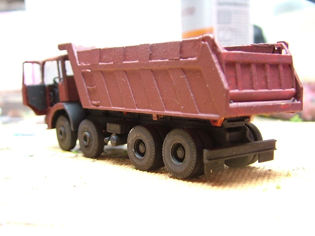

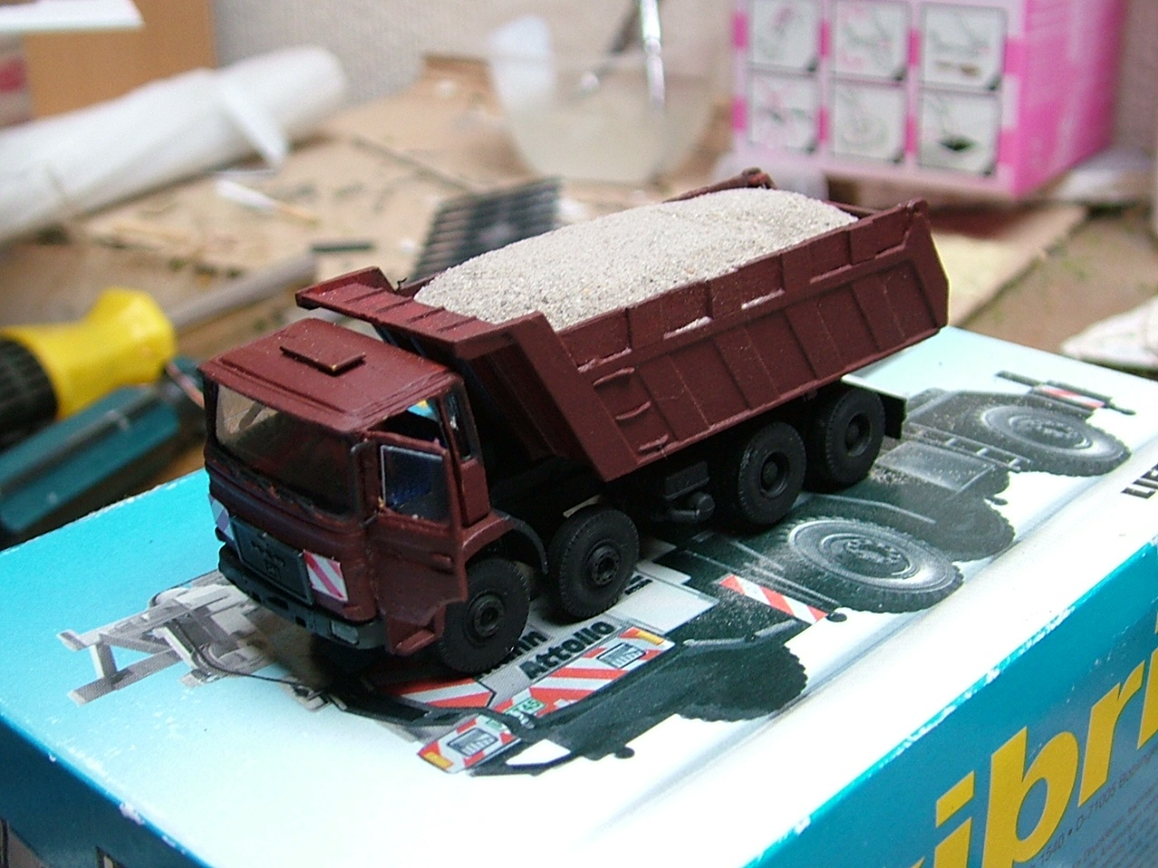

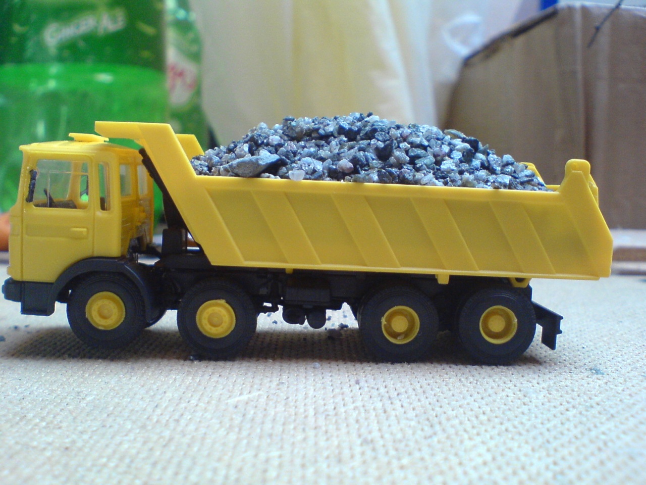

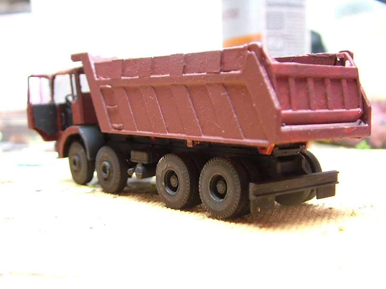

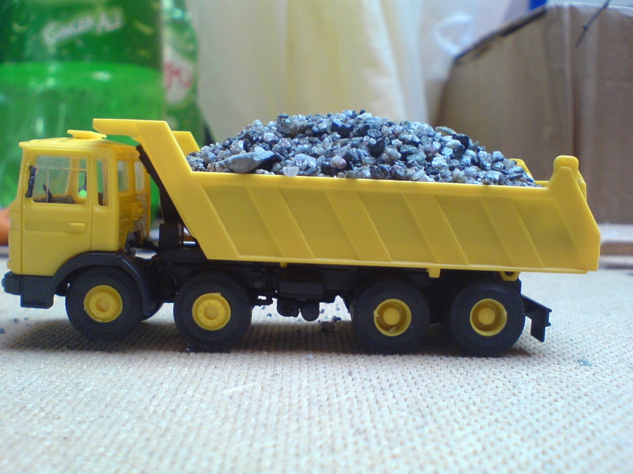

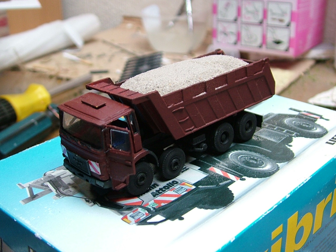

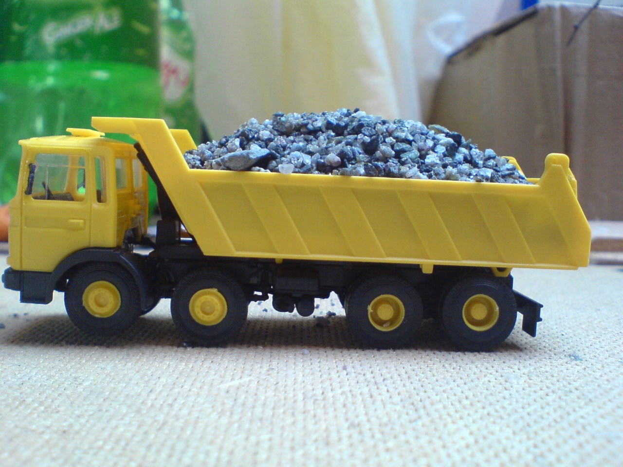

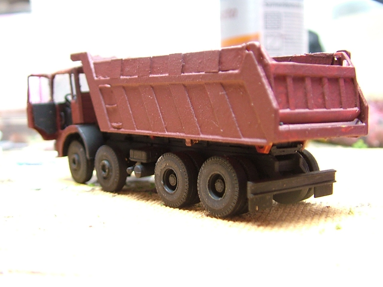

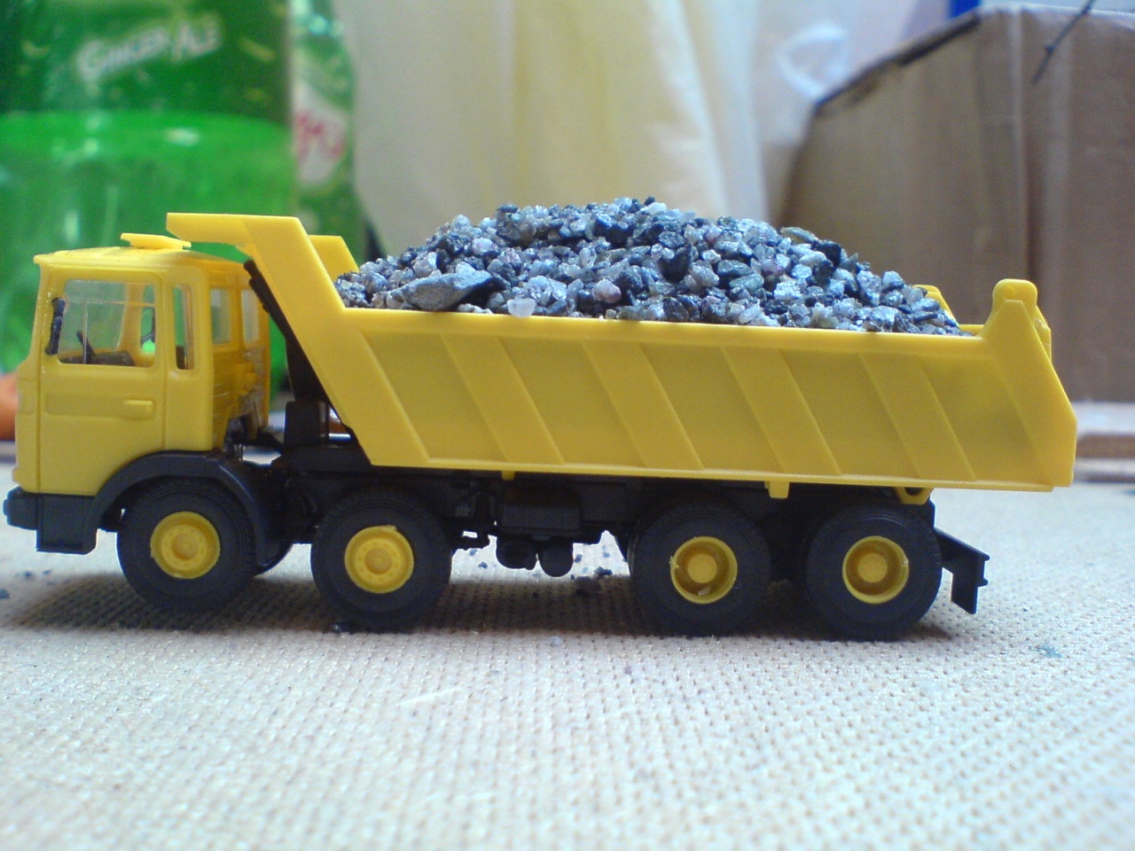

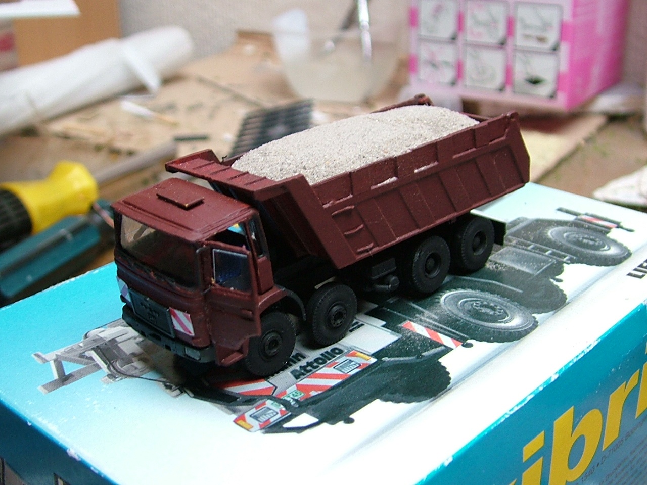

(#6641) SzerNoh hozzászólása Válasz • Aug 9, 2011

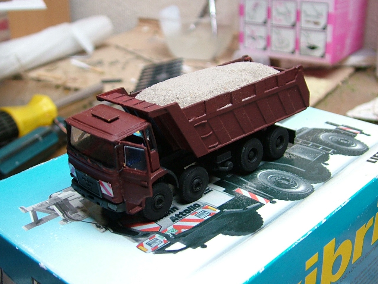

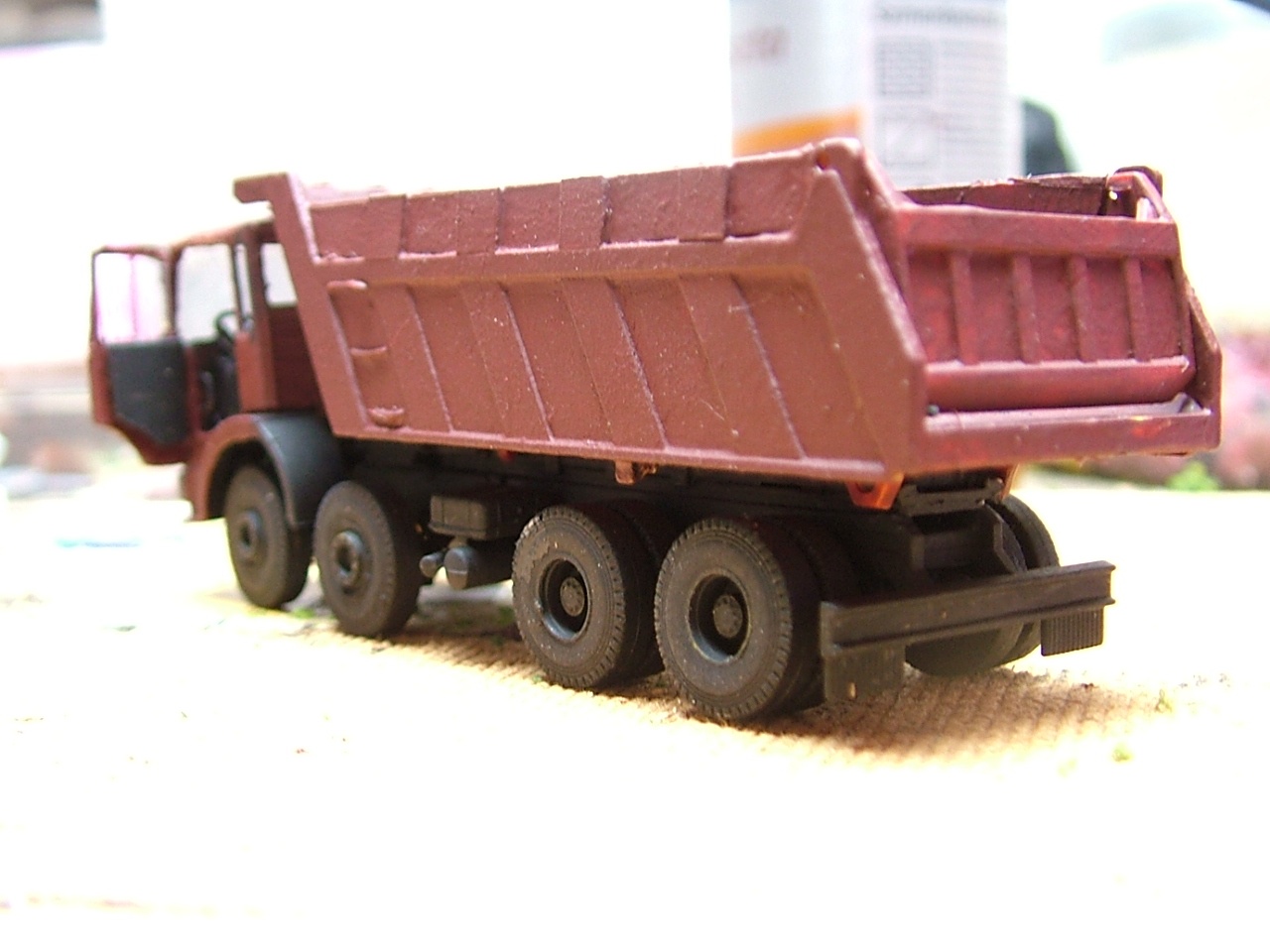

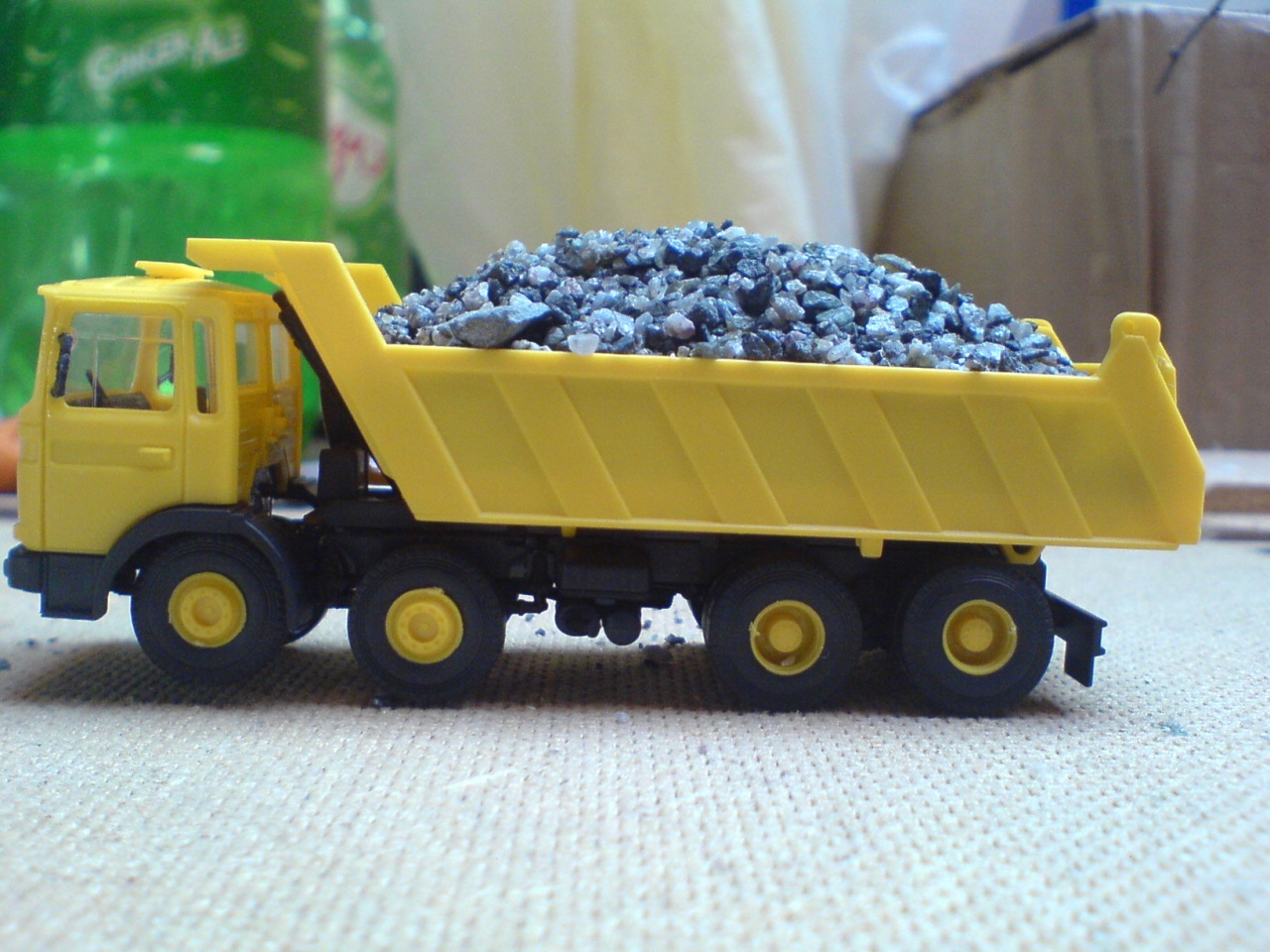

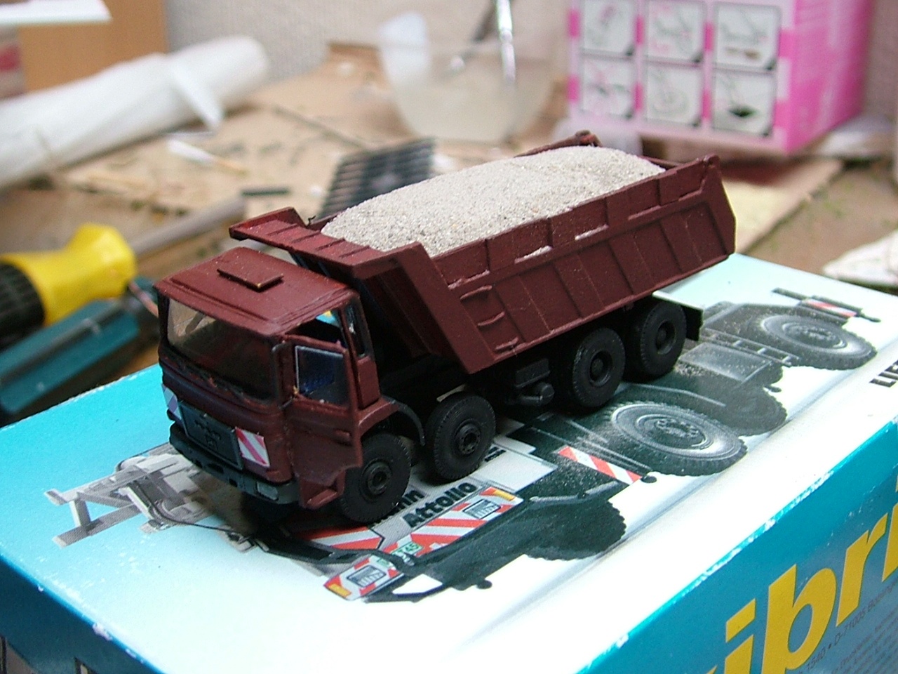

Én a múlthéten a Kibri MAN kamionomat alakítottam át, még nincsen készen teszek fel 3 képet, akit érdekel az átalakítás folyamata szóljon és csinálok Galériát belőle.
(#6644) Csukló válasza SzerNoh hozzászólására (#6641) Válasz • Aug 9, 2011
Nekem a középső tetszik!
(#6681) Taurus1047 válasza SzerNoh hozzászólására (#6641) Válasz • Aug 24, 2011
Engem érdekelne mert nagyon jó lett, és a leendő teher pu-ra lesz egy kettő gép amit feldobnék kicsit. Esetleg a száraz ecsetelés menetét letudod írni nekem privátban vagy sima üzenetben mert sajnos neten nem találtam leírást a mentéről és a kellékekről .
(Lehet hogy rosszul kerestem)
(#6682) SzerNoh válasza Taurus1047 hozzászólására (#6681) Válasz • Aug 24, 2011
galéria
Én az Aquacolor színezőpasztát használtam hígítás nélkül, és simán 2 átfestettem a műanyagot.. így sikerült elérni a öreg sokat javított hatást... de ha újszerű járművet szeretnél elérni akkor fújatni kell rá a festéket.
SN

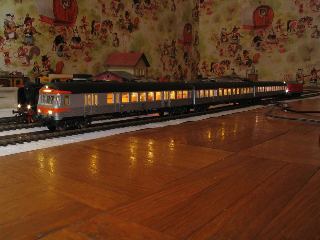

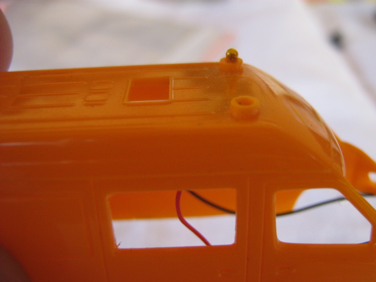

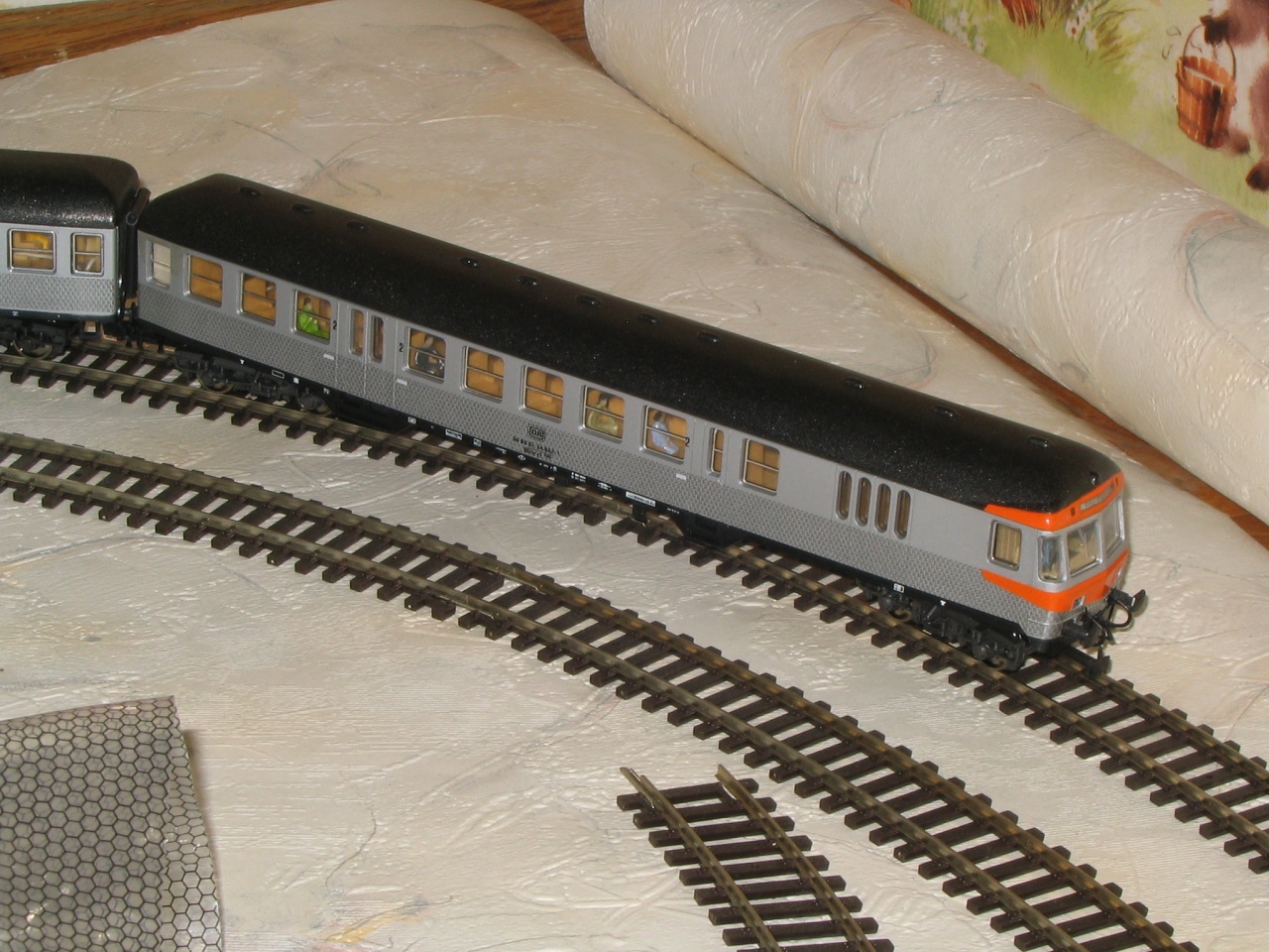

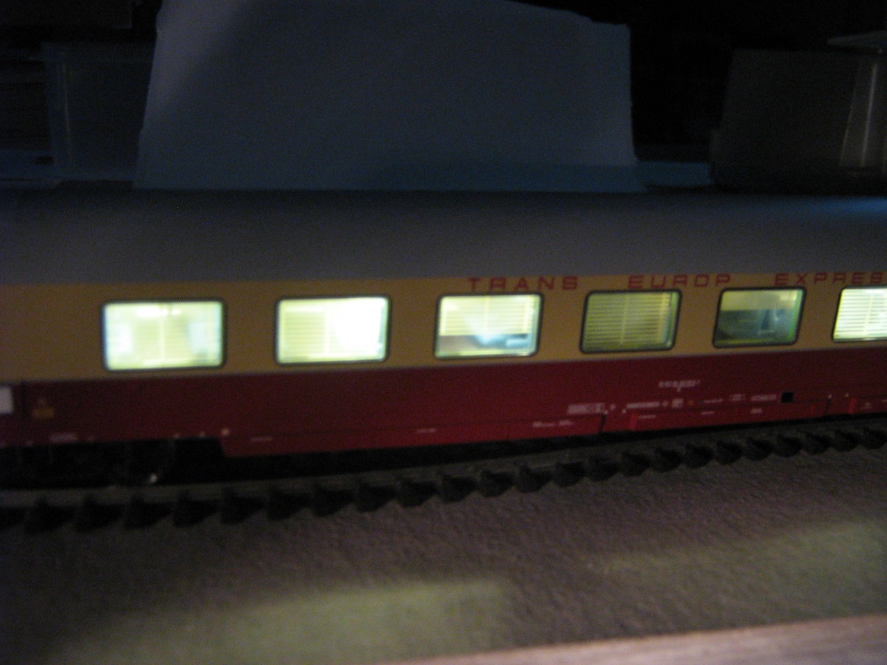

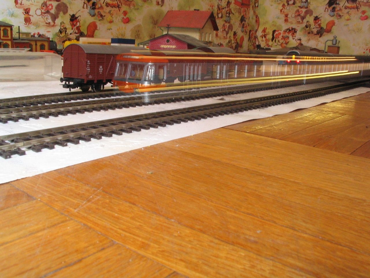

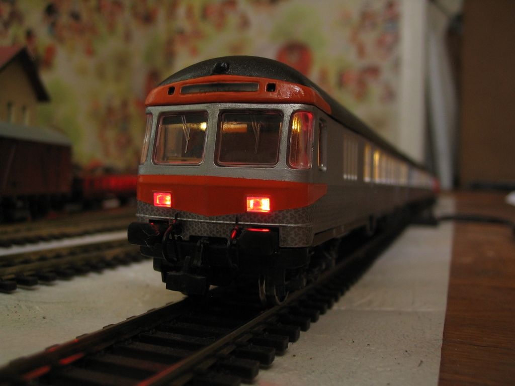

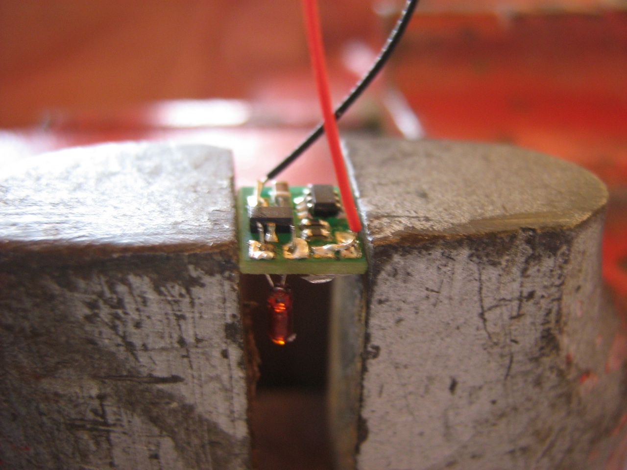

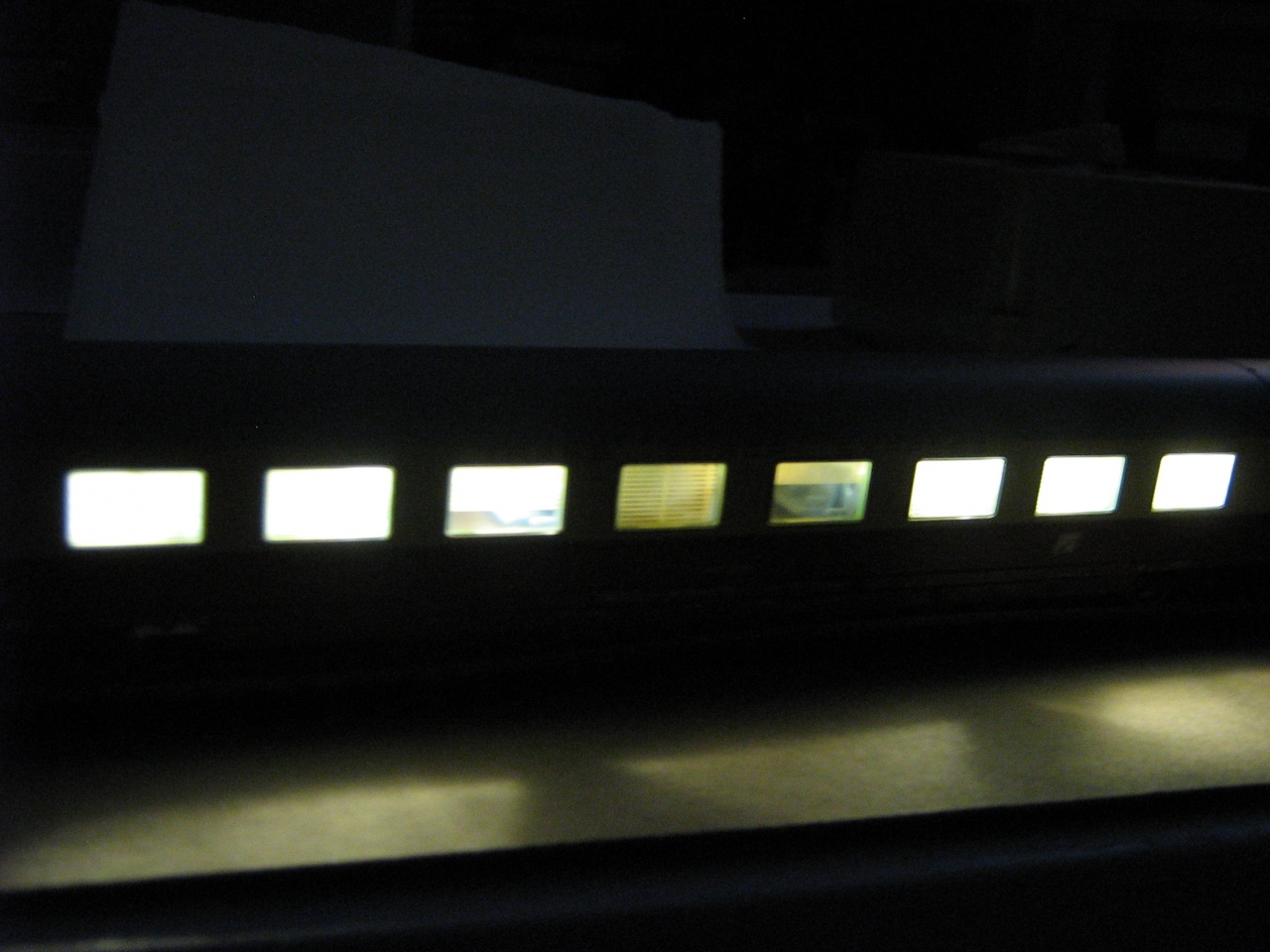

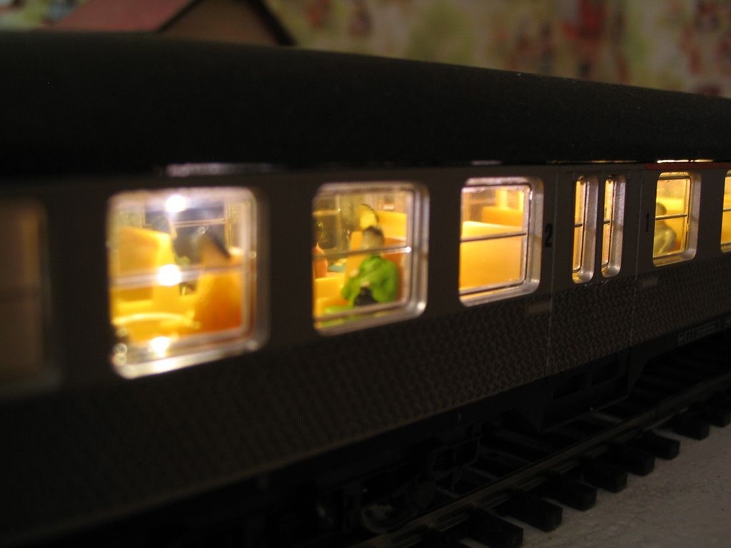

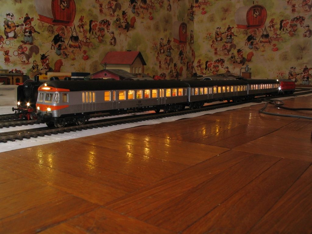

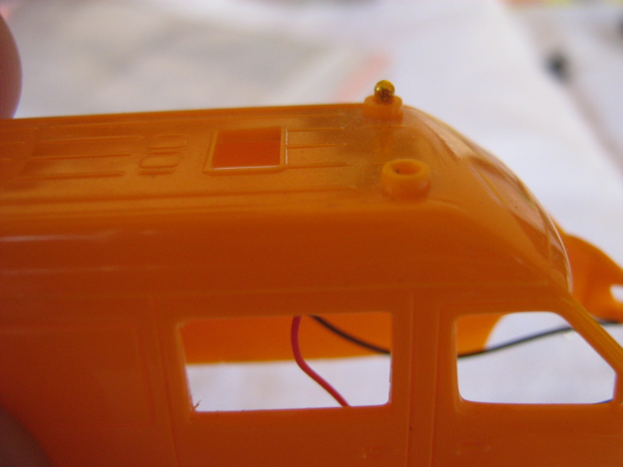

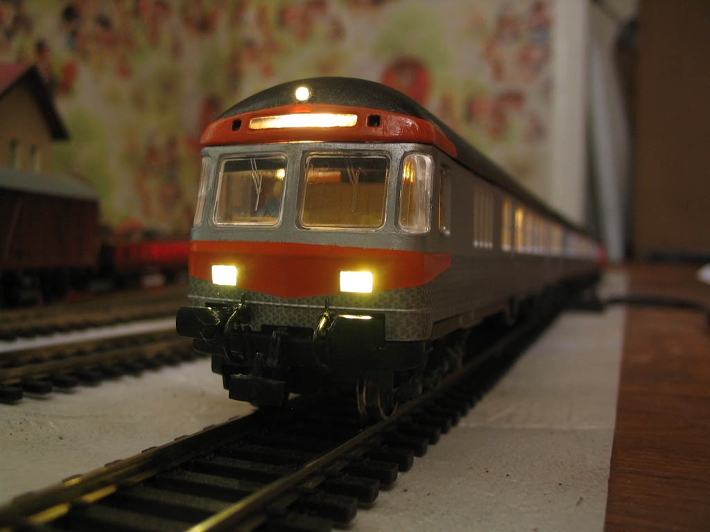

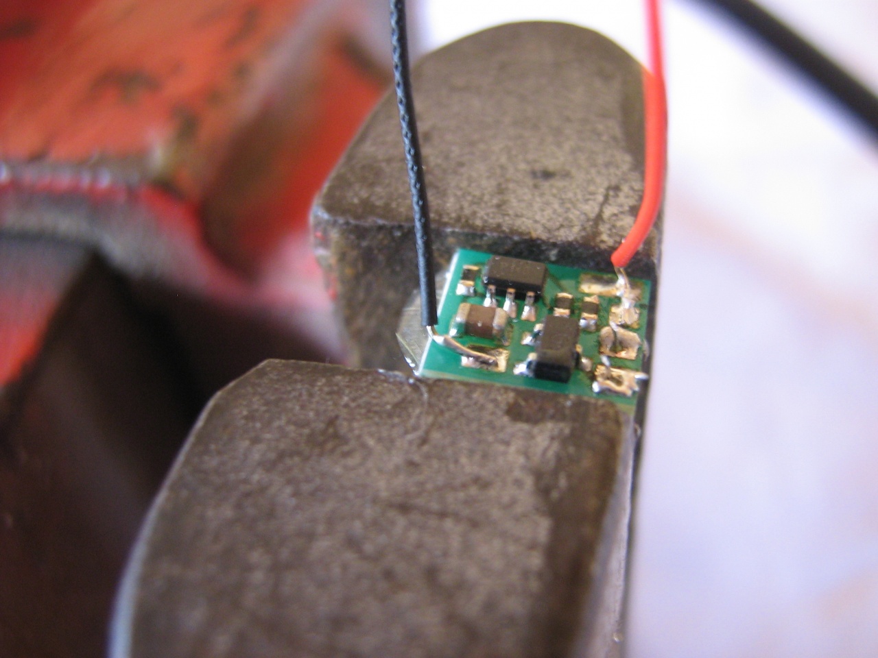

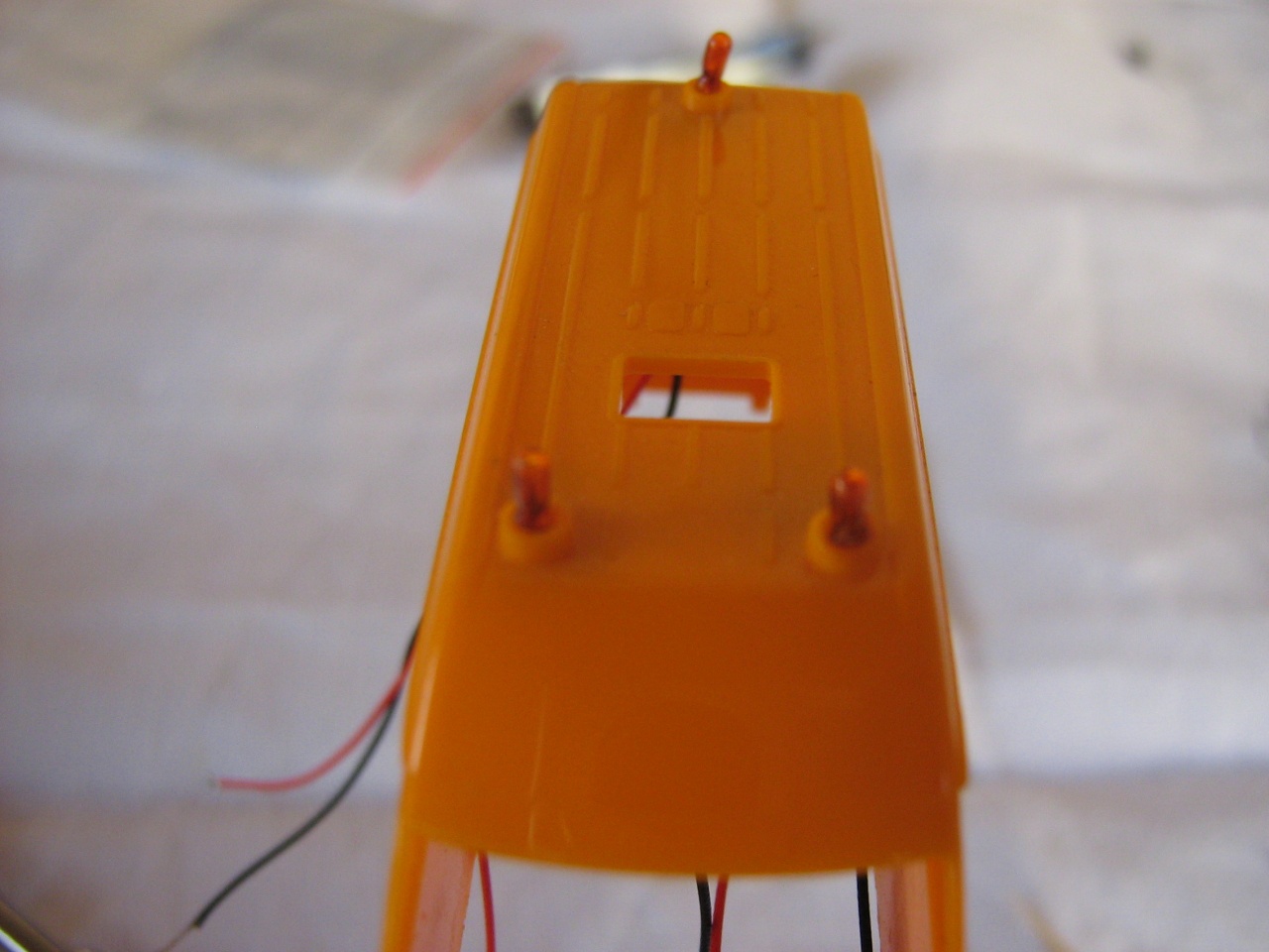

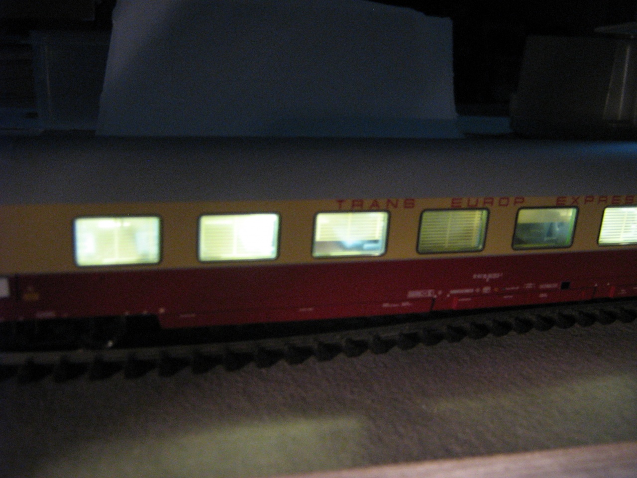

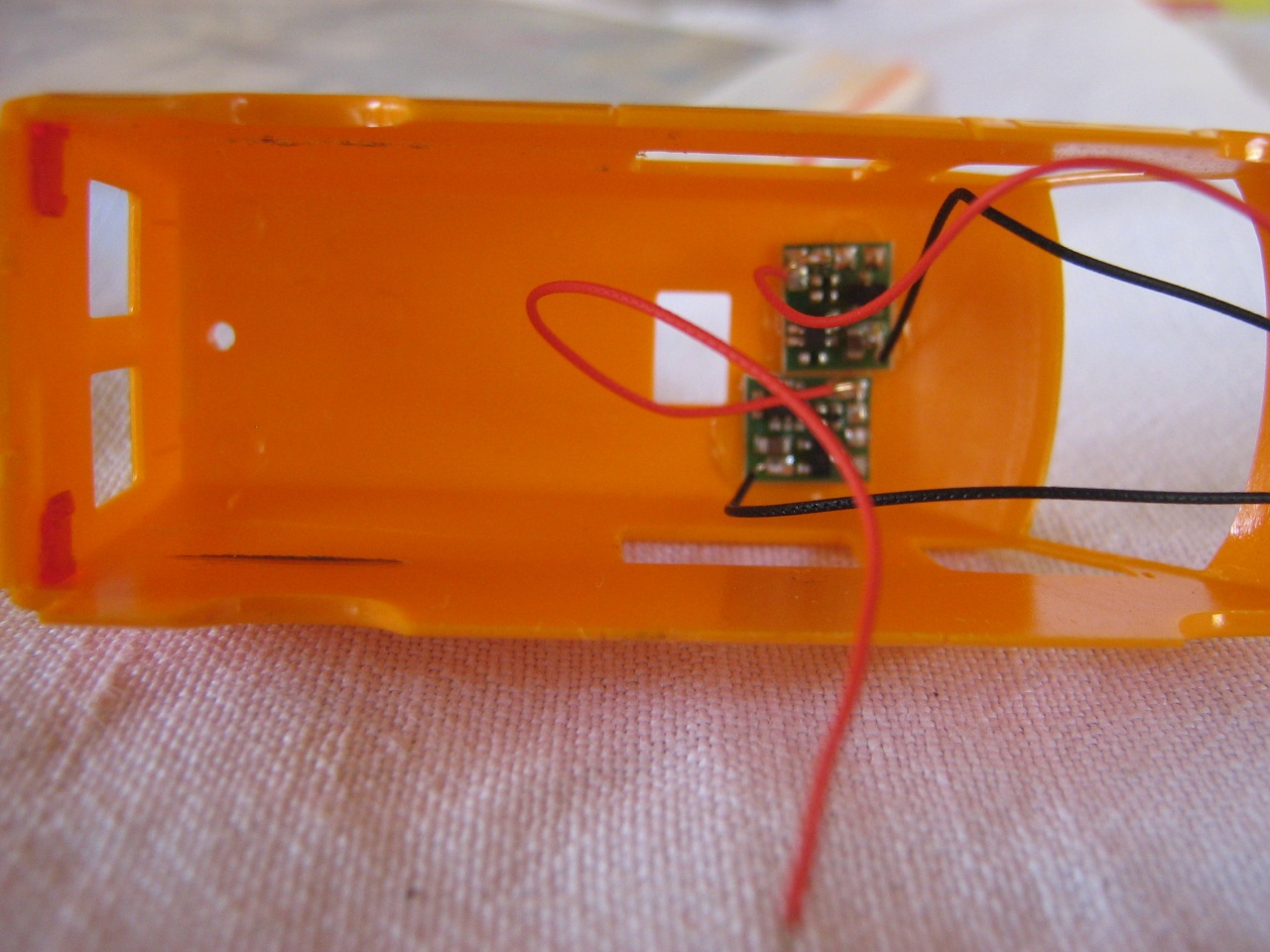

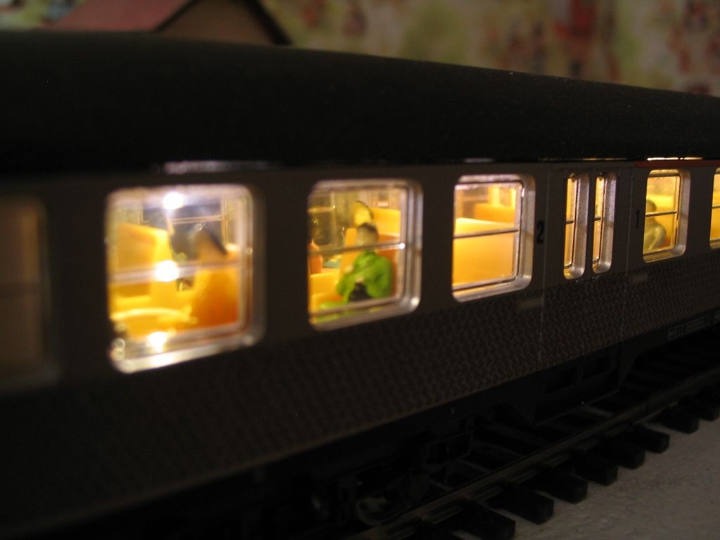

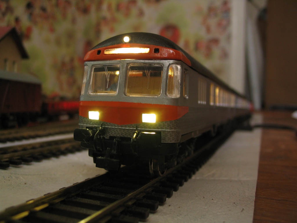

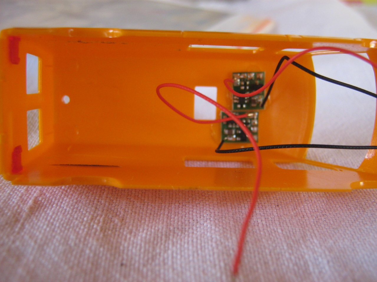

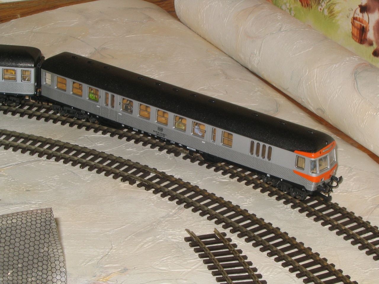

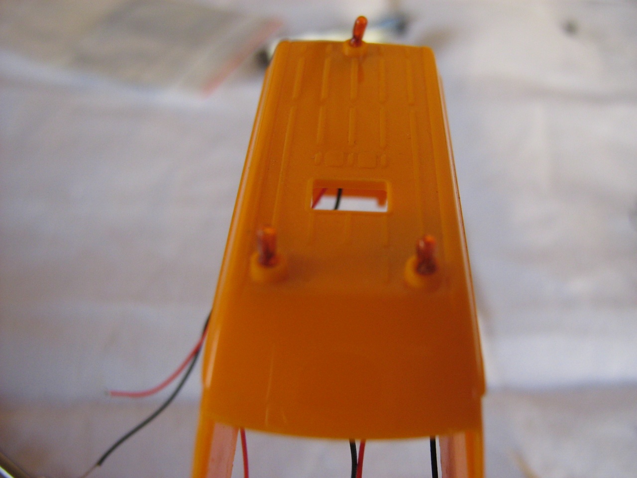

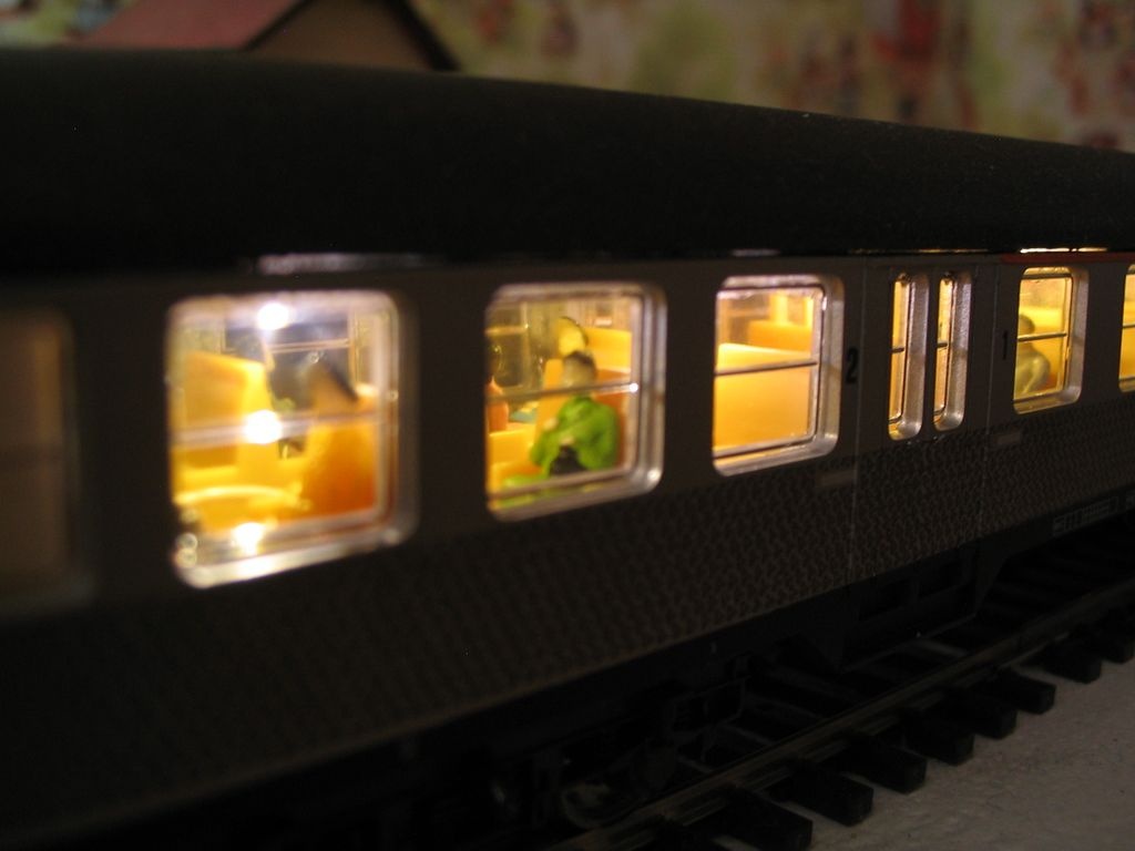

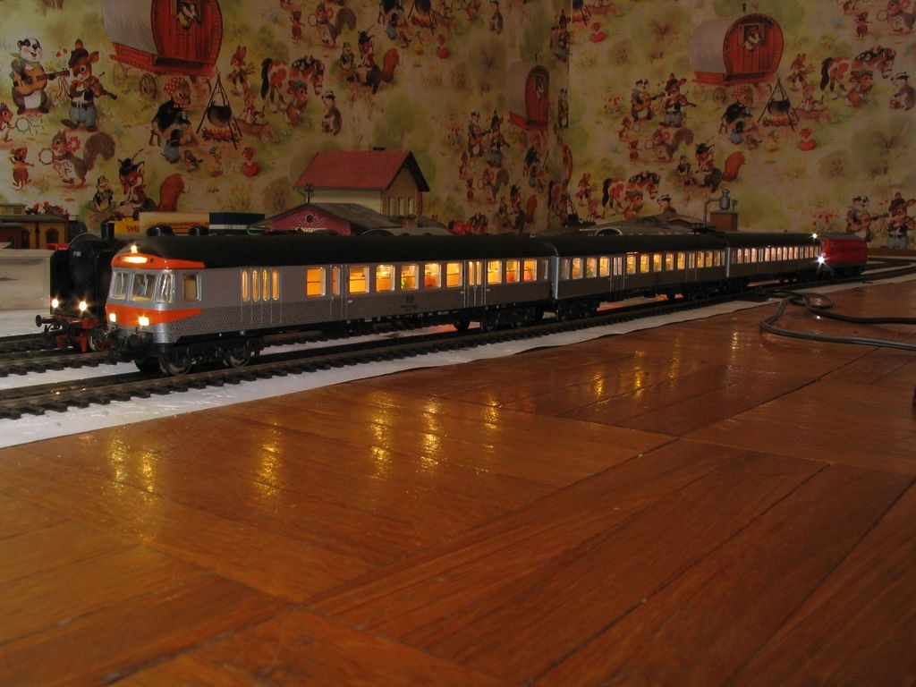

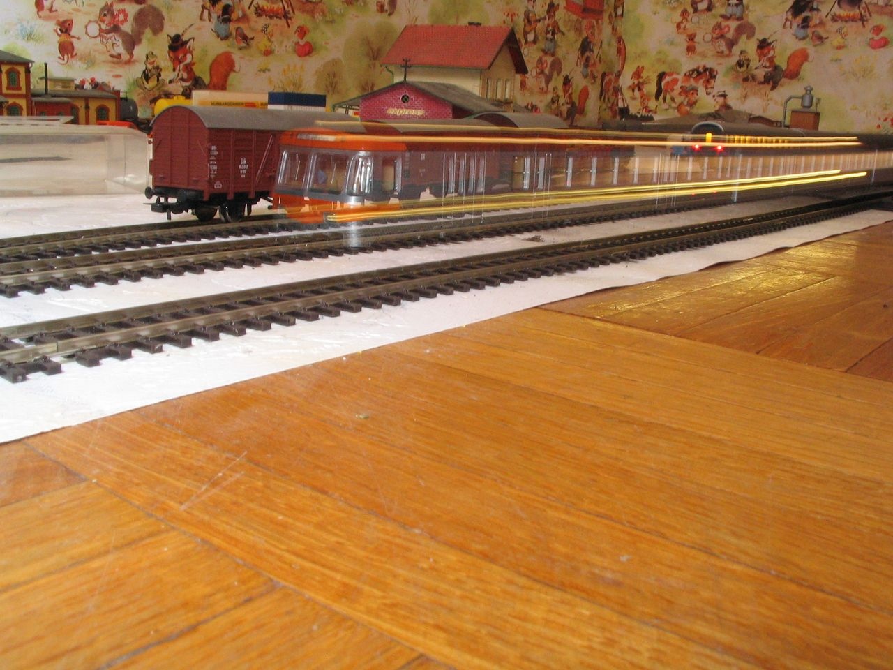

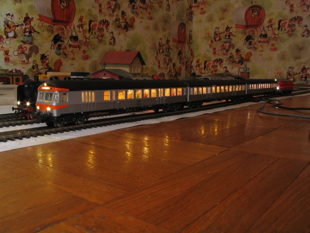

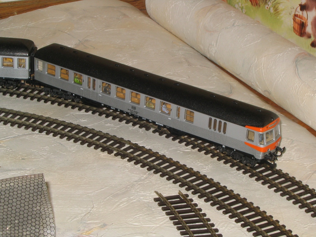

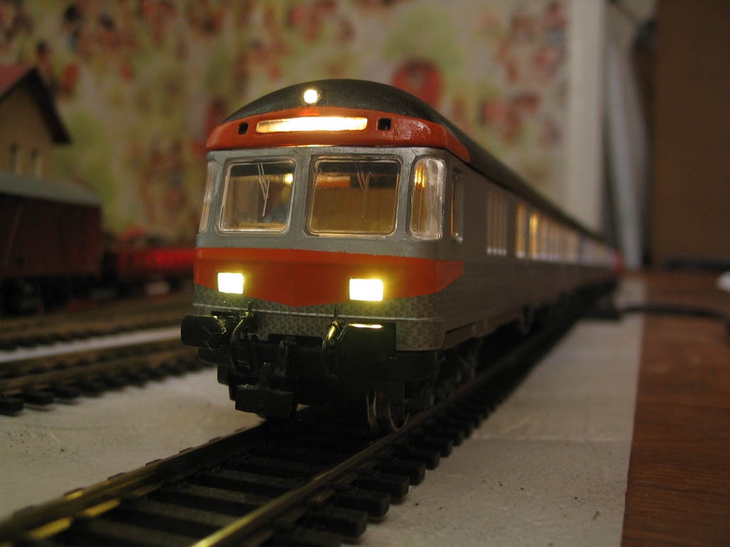

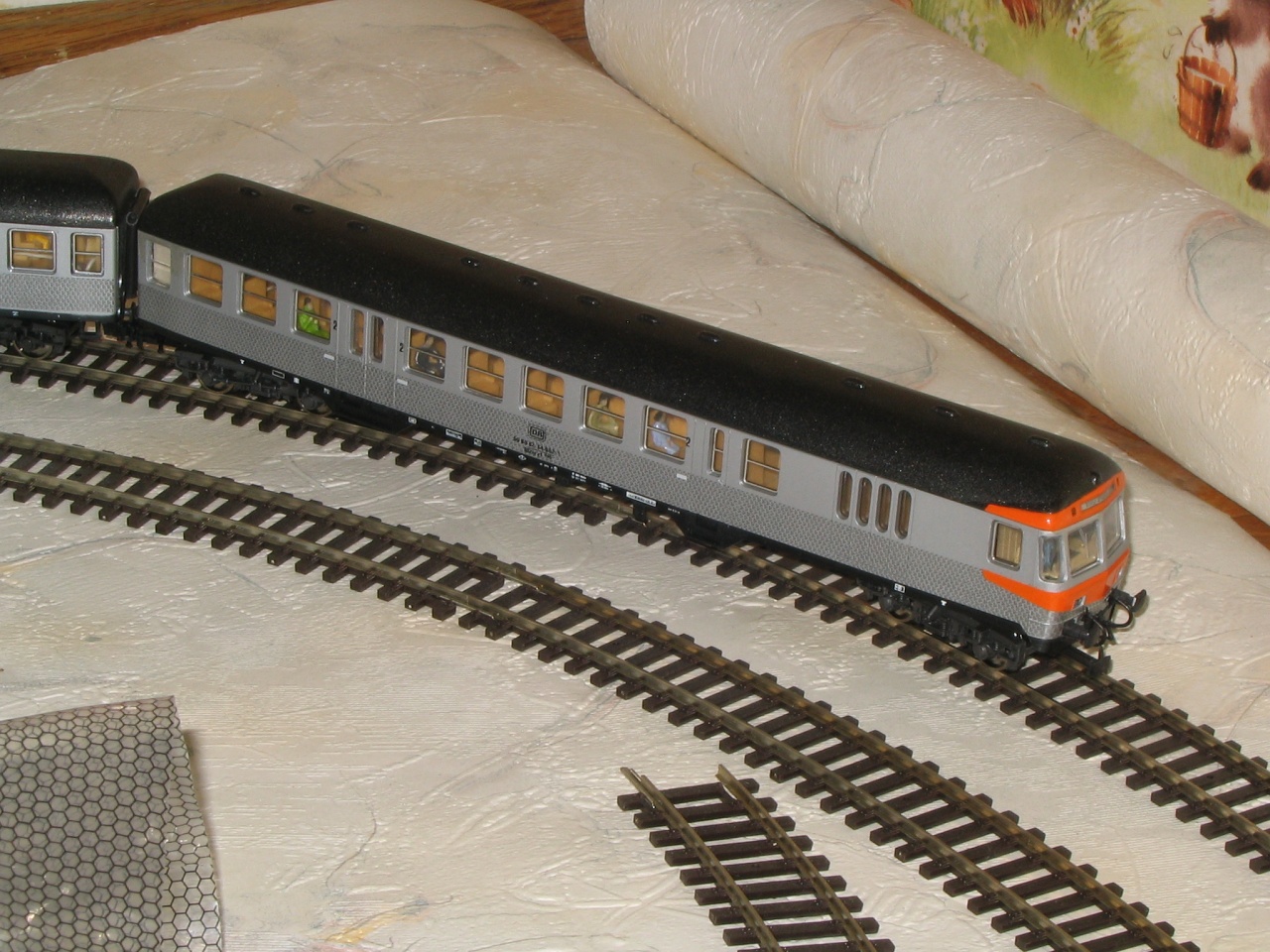

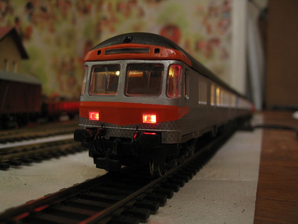

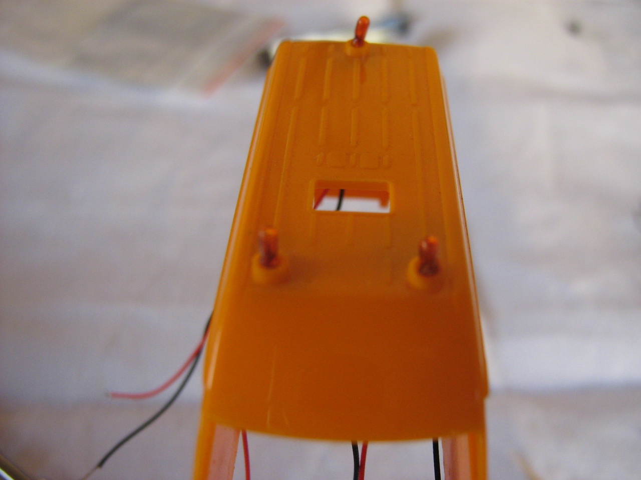

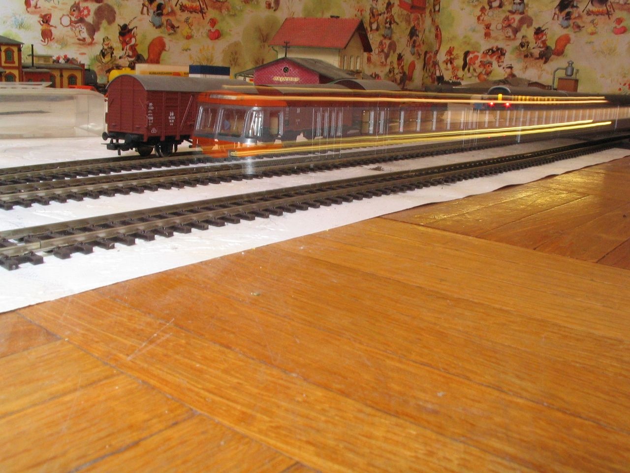

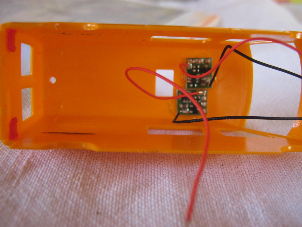

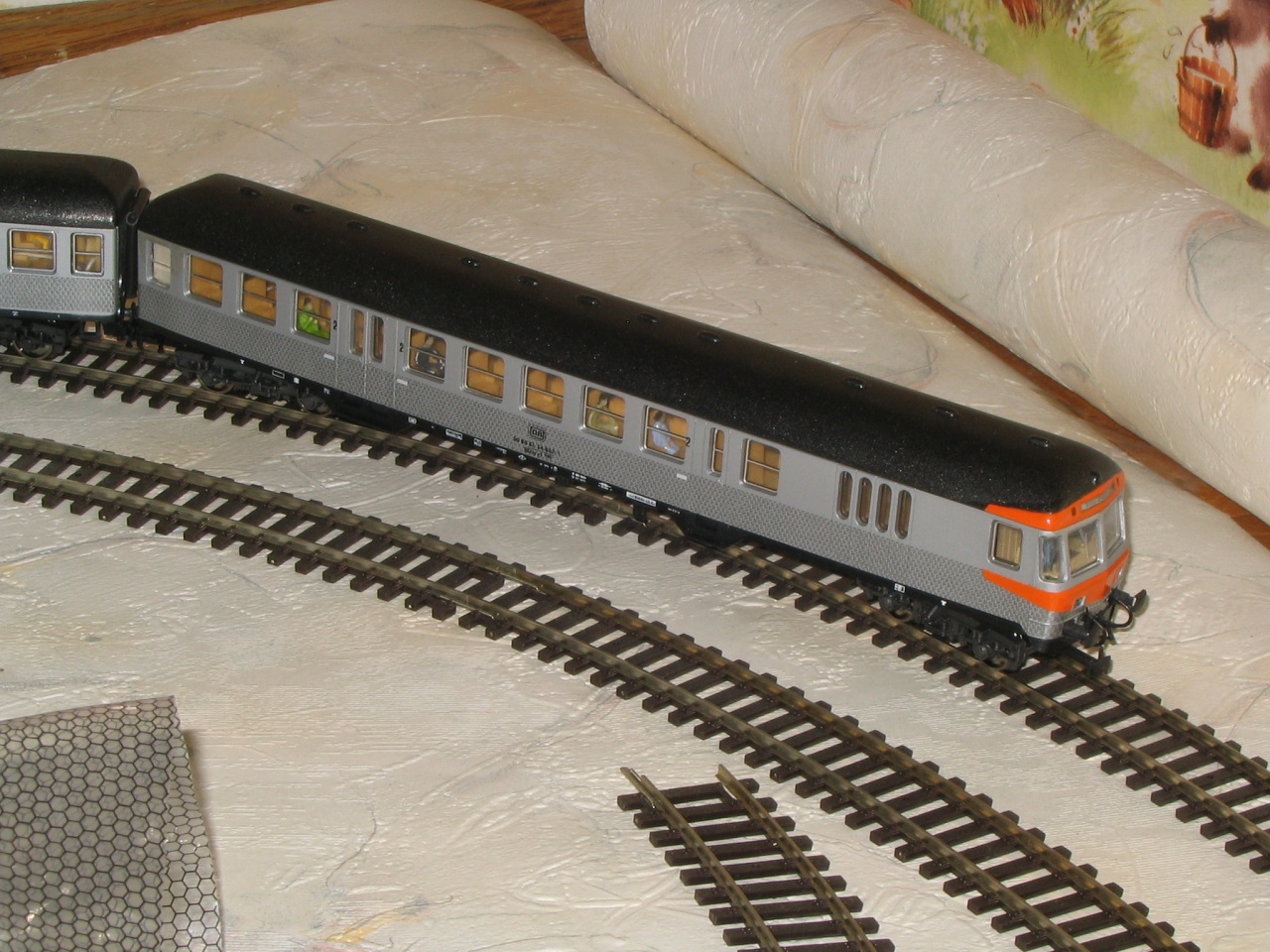

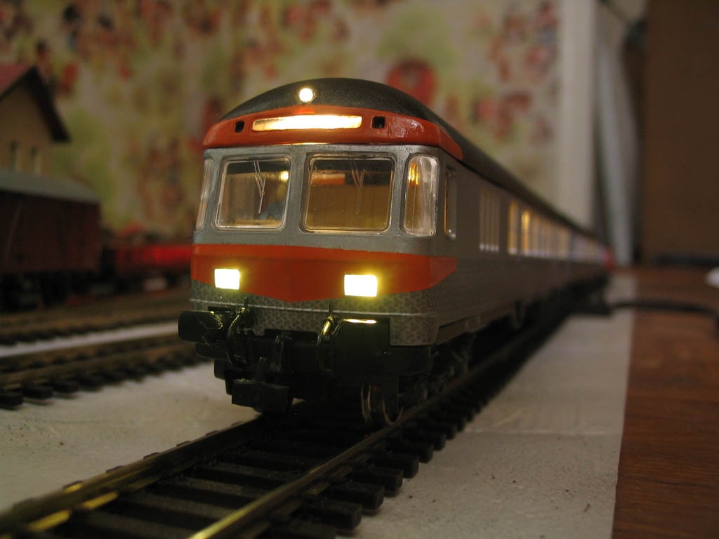

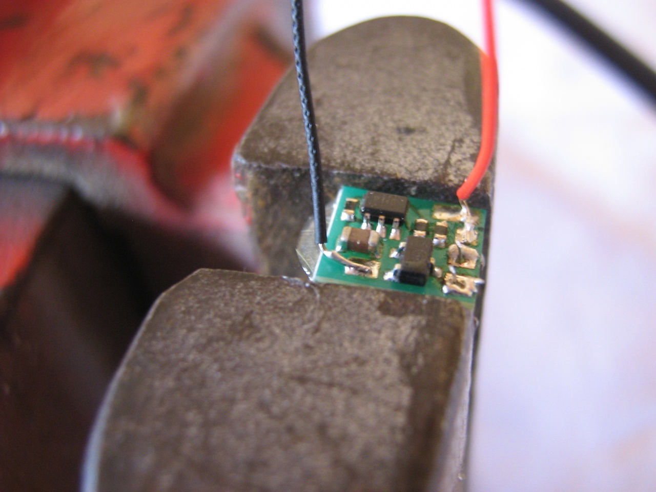

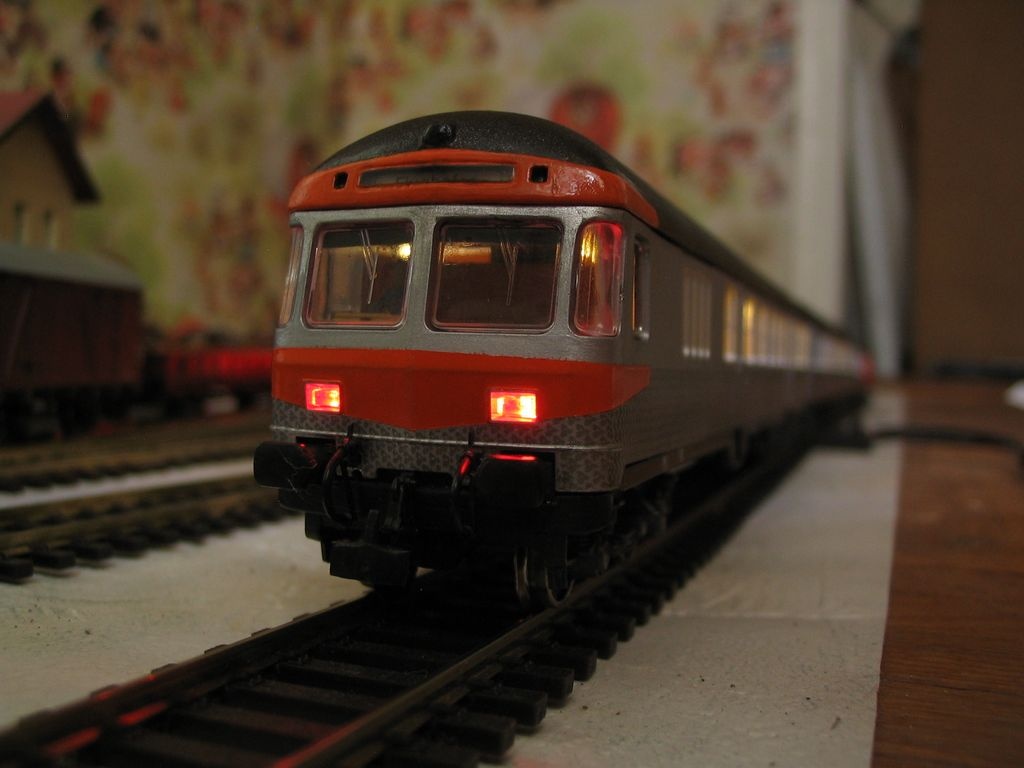

(#6702) lidi hozzászólása Válasz • Aug 30, 2011
Üdv !

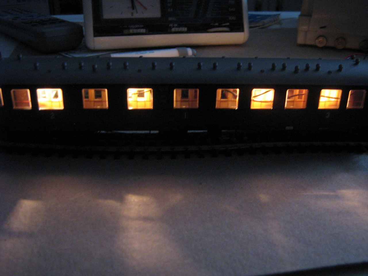

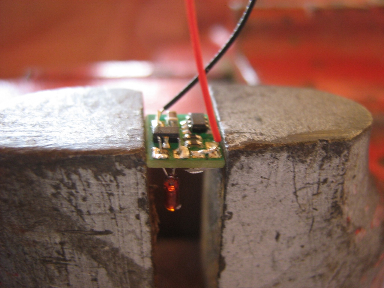

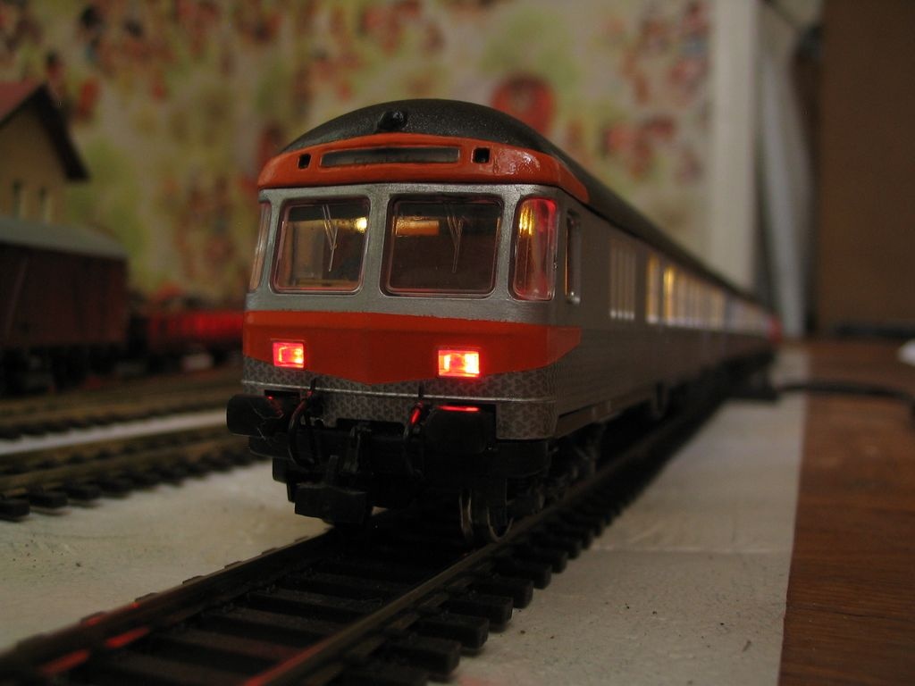

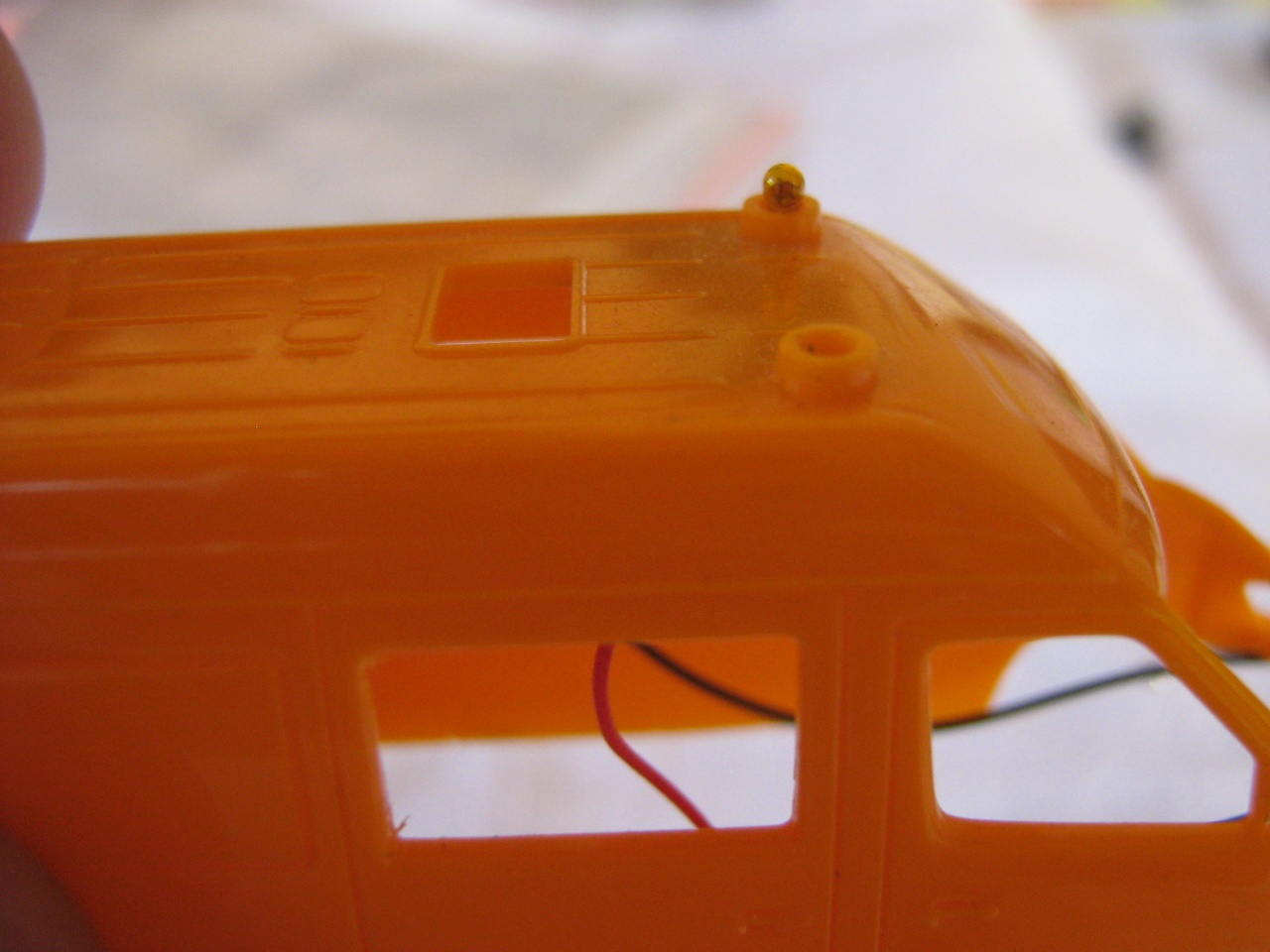

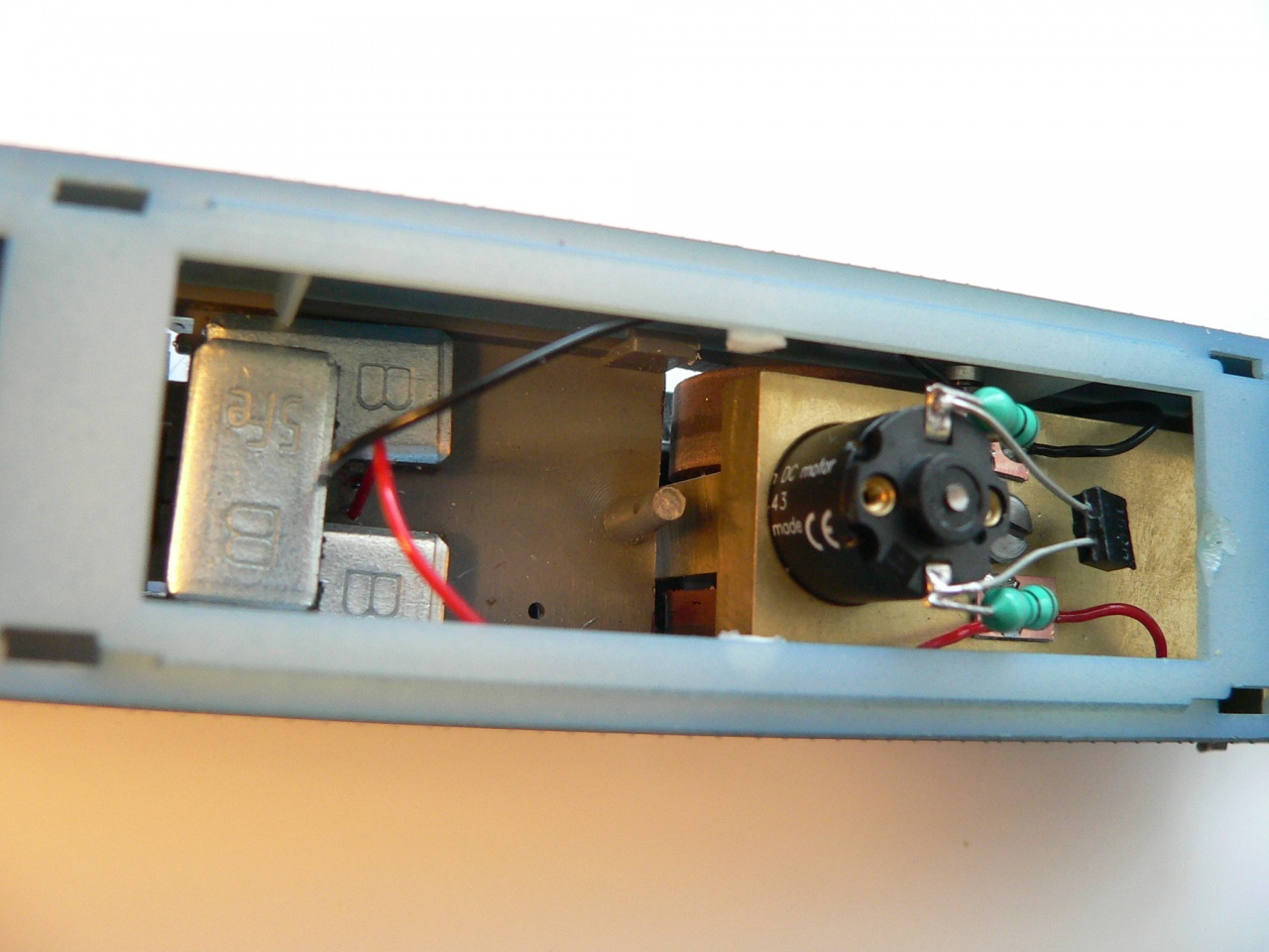

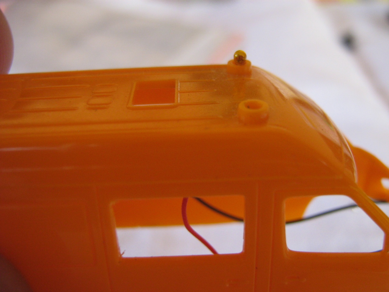

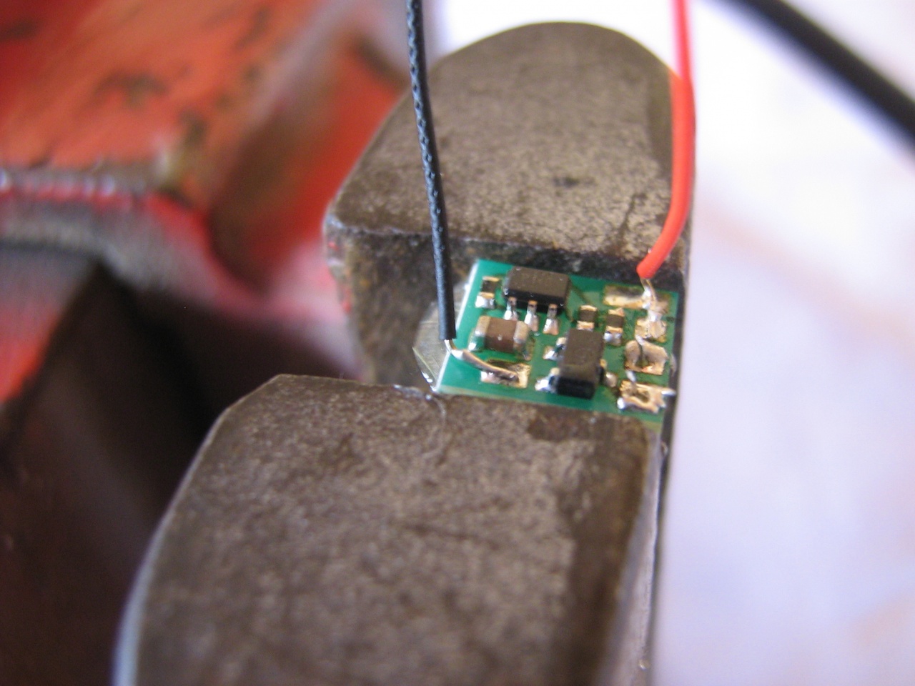

Készült egy Silberling szerelvény tuningolás.
Az alap az LIMA, hosszban zsugorított modell. Sokan talán nem szeretik, de szerintem házi terepasztalra az való, lehet vele spórolni jópár centit.
A tetőt és a sárga csíkot Bátyám fényezte újra, én meg elektronikát raktam bele, szokásos saját készítésű dekóder szünetmentes áramforrással. Rá lehet programozni a vontató jármű címére, így ha az irányt vált, a vezérlő kocsin is megtörténik a fényváltás. Jah, és kapott még új kerekeket , és utasokat is.
A ledek hidegfehér fényűek, de kaptak 1-1 pötty üvegfestéket. Narancs + fehér szín keverékéből. Ettől már barátságosabb lett a színe.

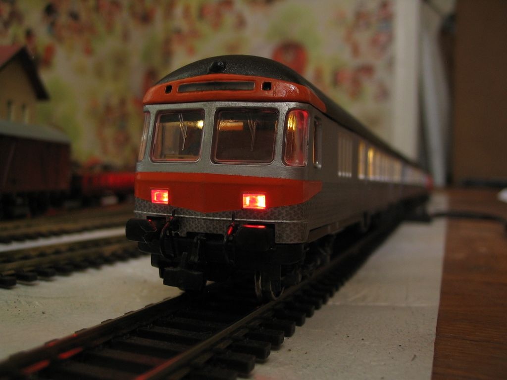

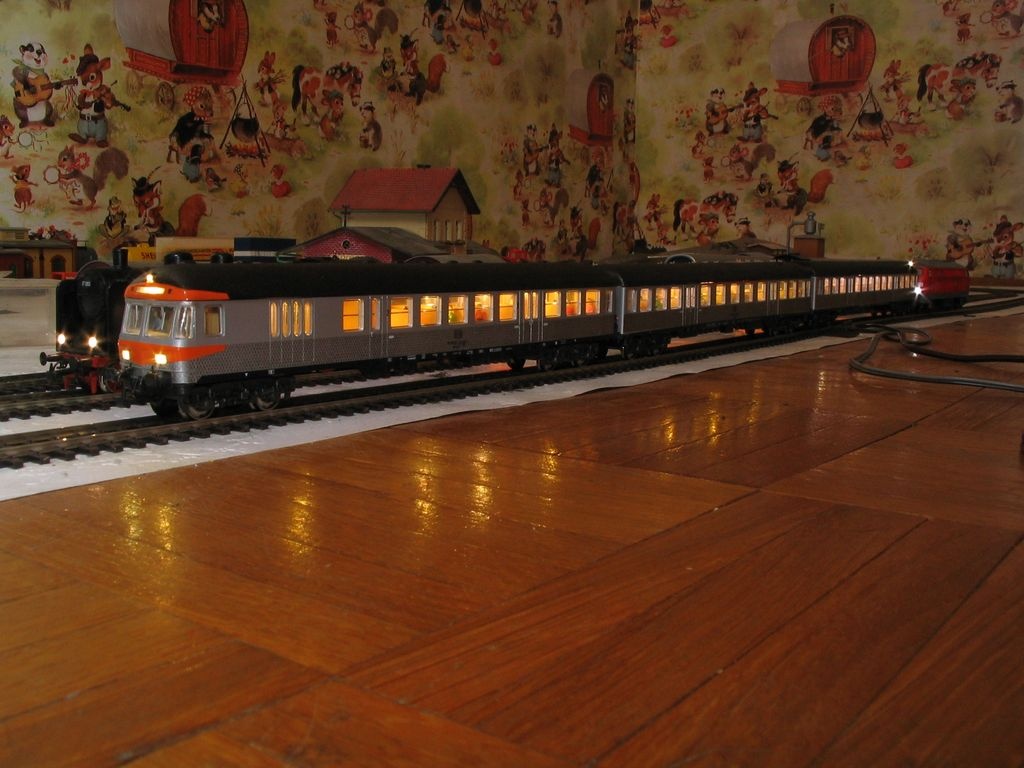

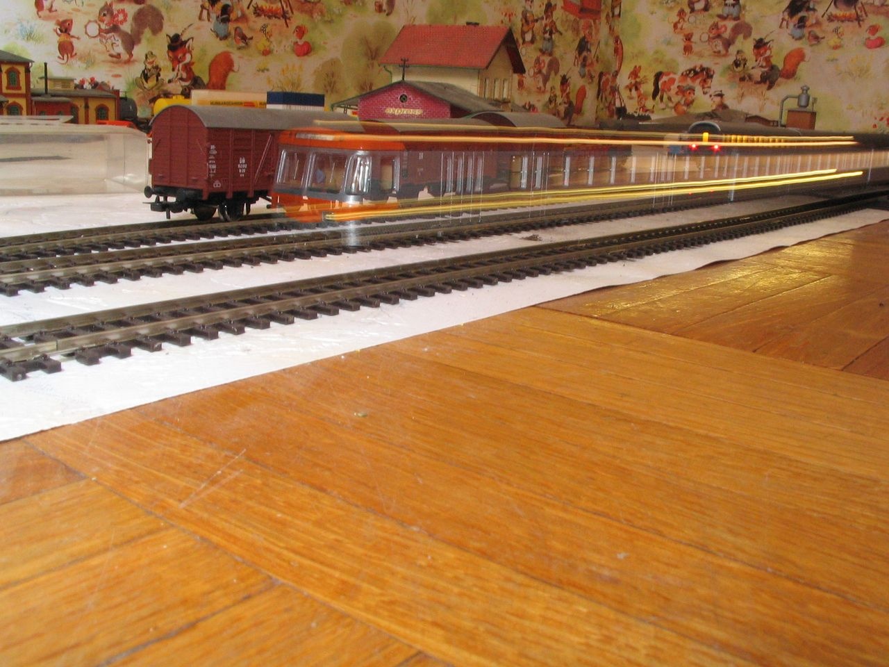

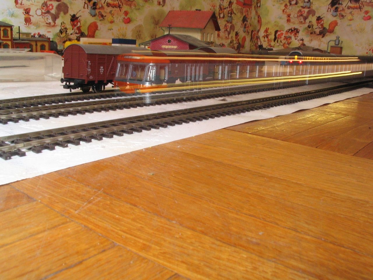

(#6703) lidi hozzászólása Válasz • Aug 30, 2011
Még 2 kép.
(#6705) Abs válasza lidi hozzászólására (#6702) Válasz • Aug 30, 2011
Fogalmam sincs, hogy néz ki az eredetije, de ez a modell jól mutat!
Abs
(#6706) lidi válasza Abs hozzászólására (#6705) Válasz • Aug 30, 2011
Valahogy így: Bővebben: Link Bővebben: Link
Tube -ra nem raksz már fel mostanában vonatos vidiket ? Végignéztem mindet, klasszak nagyon.
(#6707) Abs válasza lidi hozzászólására (#6706) Válasz • Aug 30, 2011
Mostanában másra kell a sávszélesség. /EDR/ De még van jó pár film, ami feltöltésre vár. Türelem. Majd hosszú téli estéken jól fog jönni úgyis.
Abs

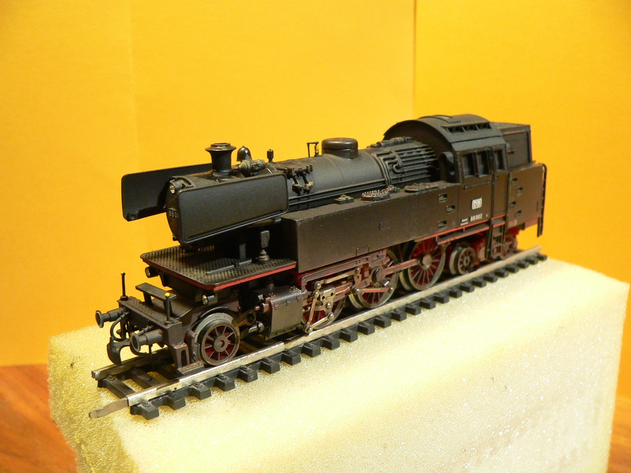

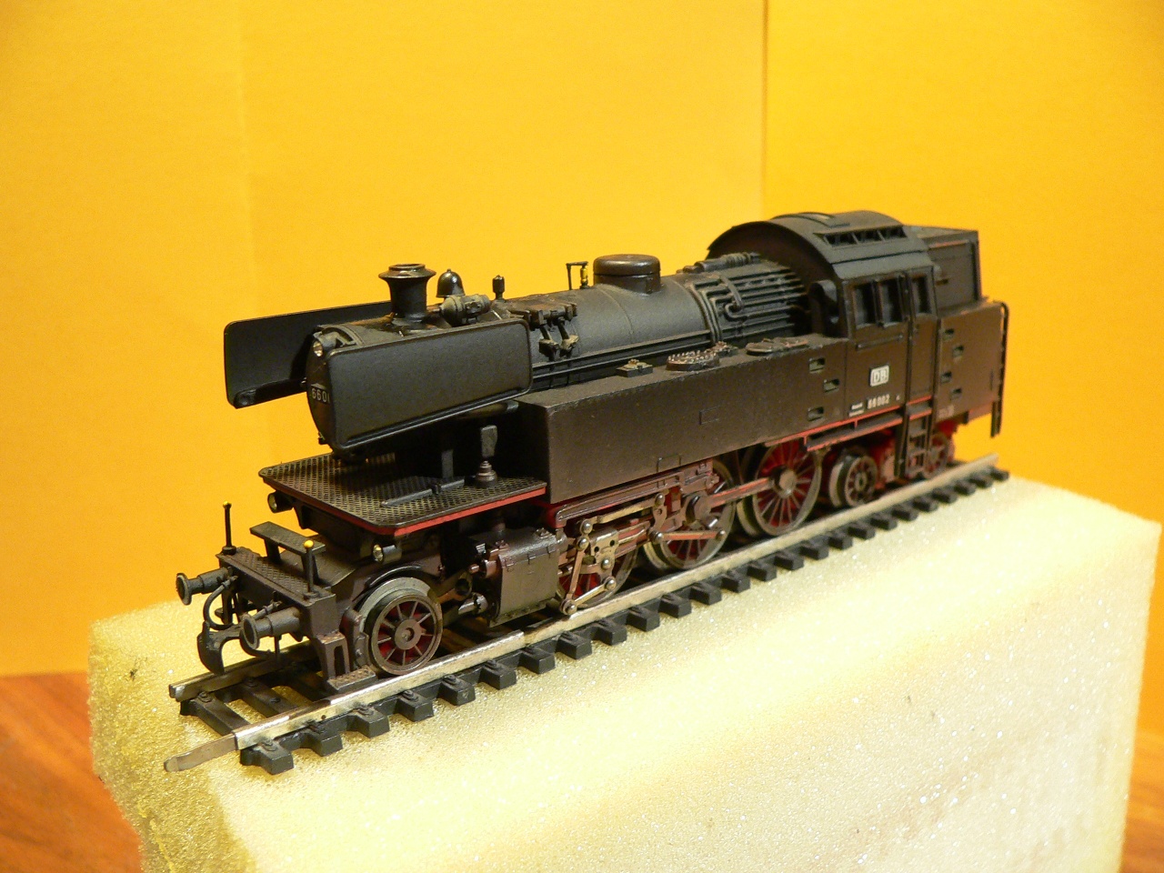

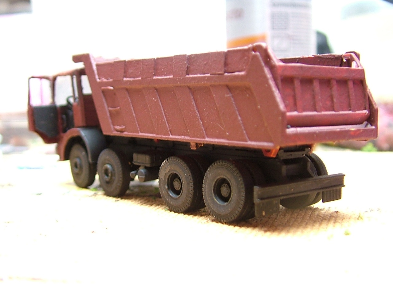

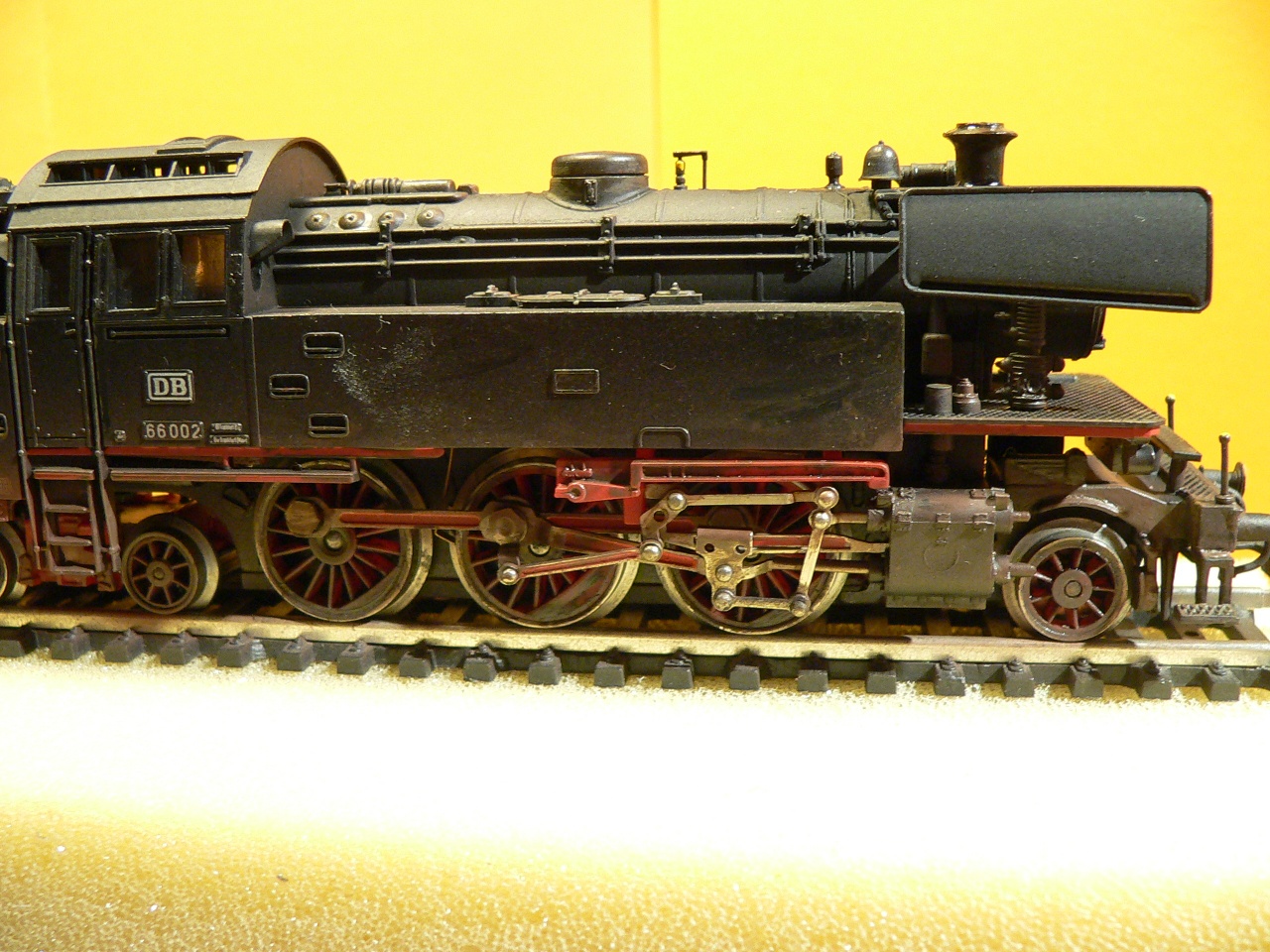

(#6815) Antal Miklós hozzászólása Válasz • Okt 11, 2011

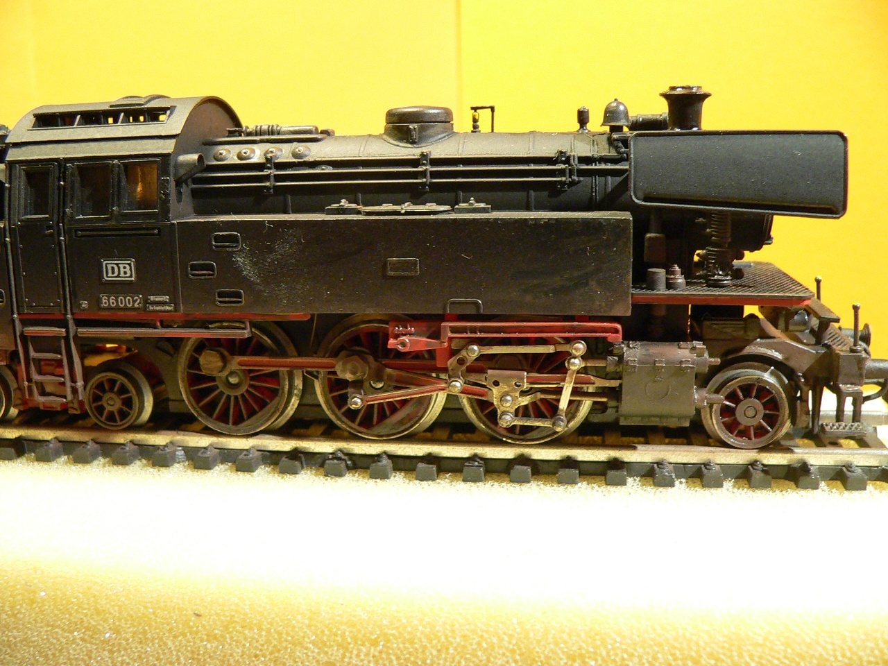

Volt egy elképzelésem, hogy hogyan "koszoljam be" ezt az öreg modellt. Kinnt voltam a Füstiben ötletért, talán sikerült részben megvalósítani. Még a vizkő lerakódást kell felvinnem, de javítsatok ki, ill ötletet várok, és köszi mindenkinek
