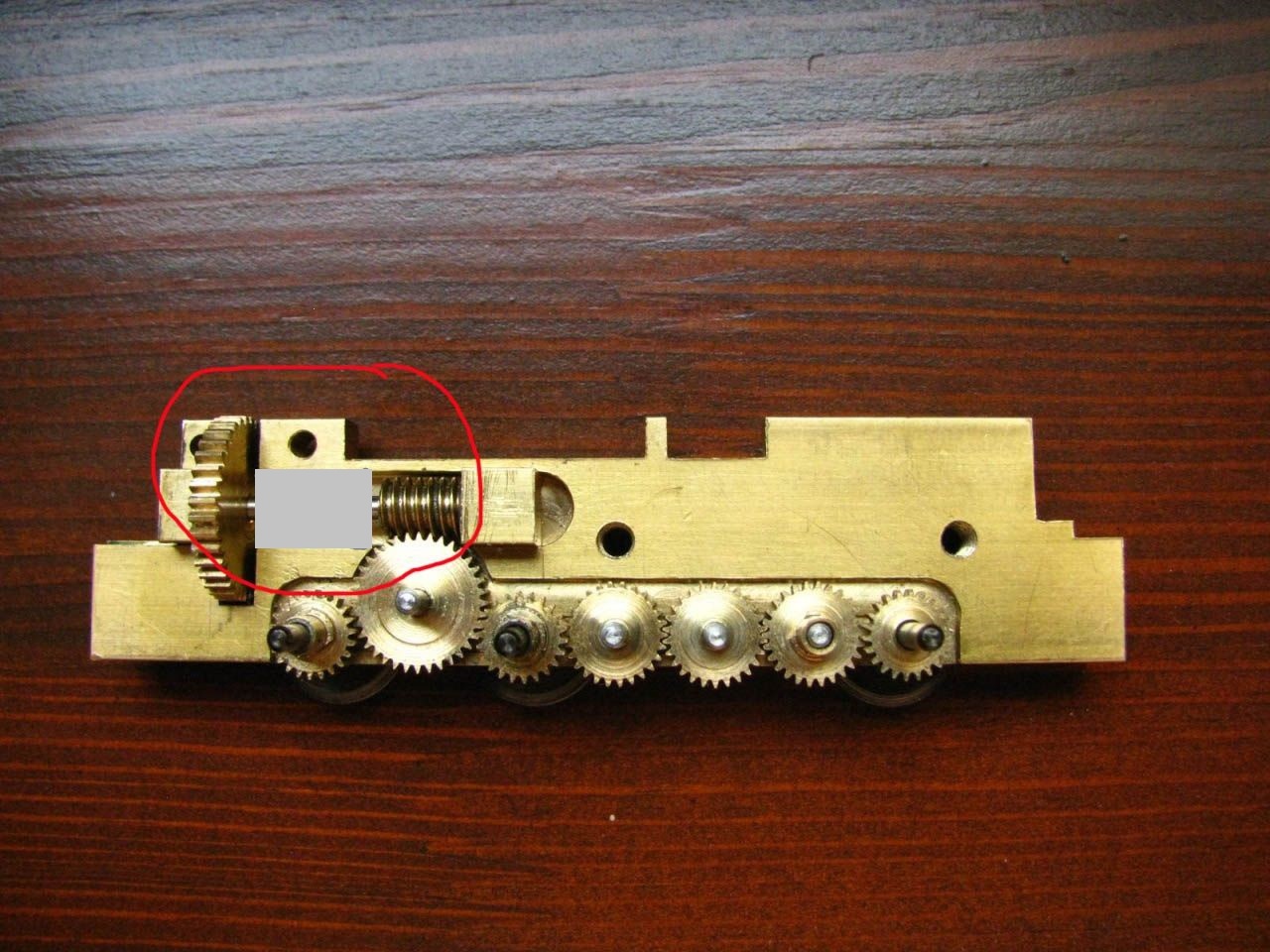

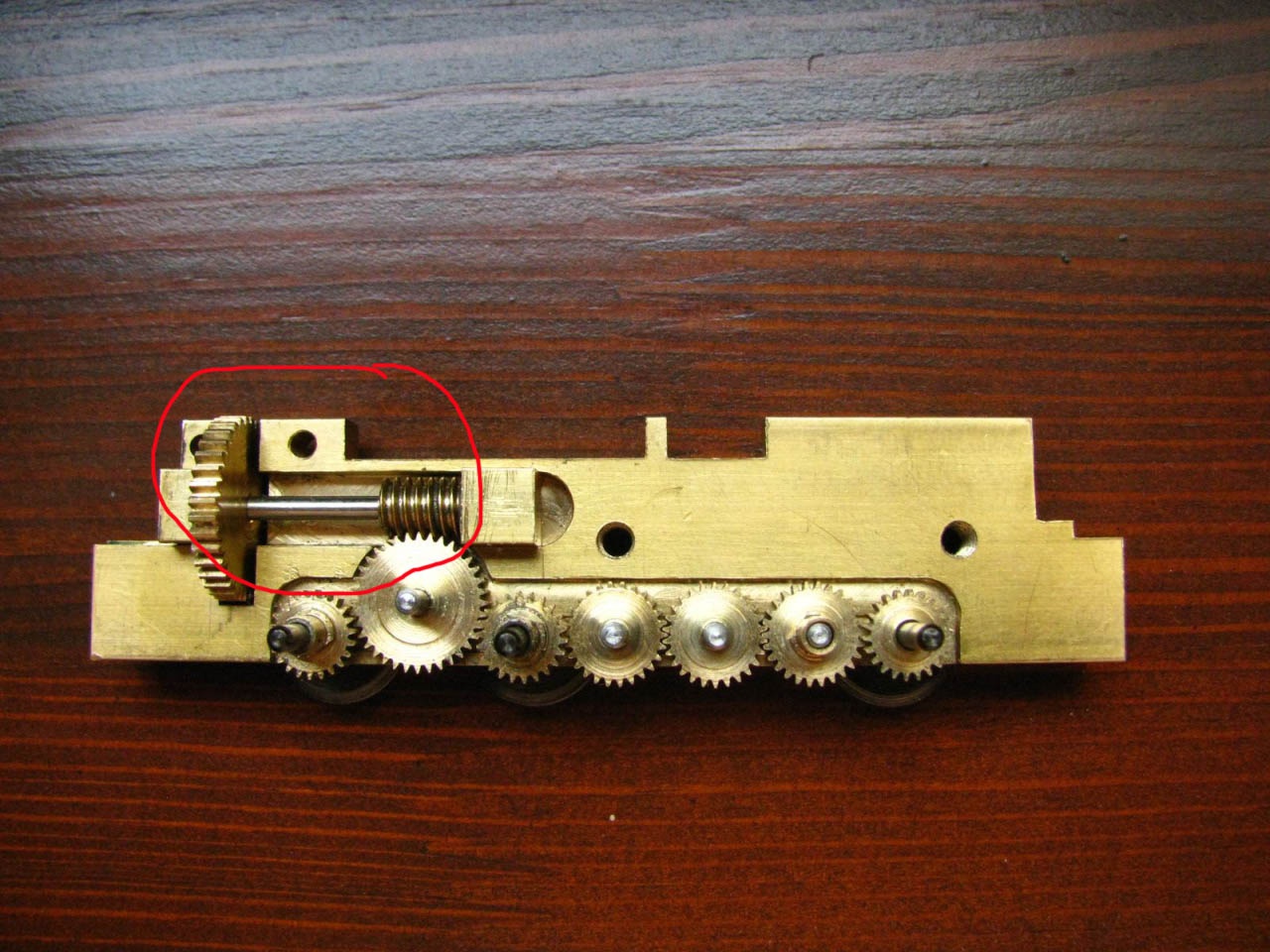

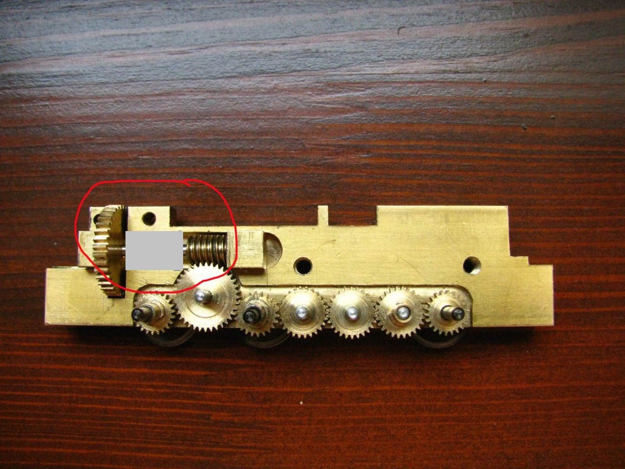

(#52368) csíkosháTTú válasza Von Smallhausen hozzászólására (#52338) Válasz • Aug 1, 2016

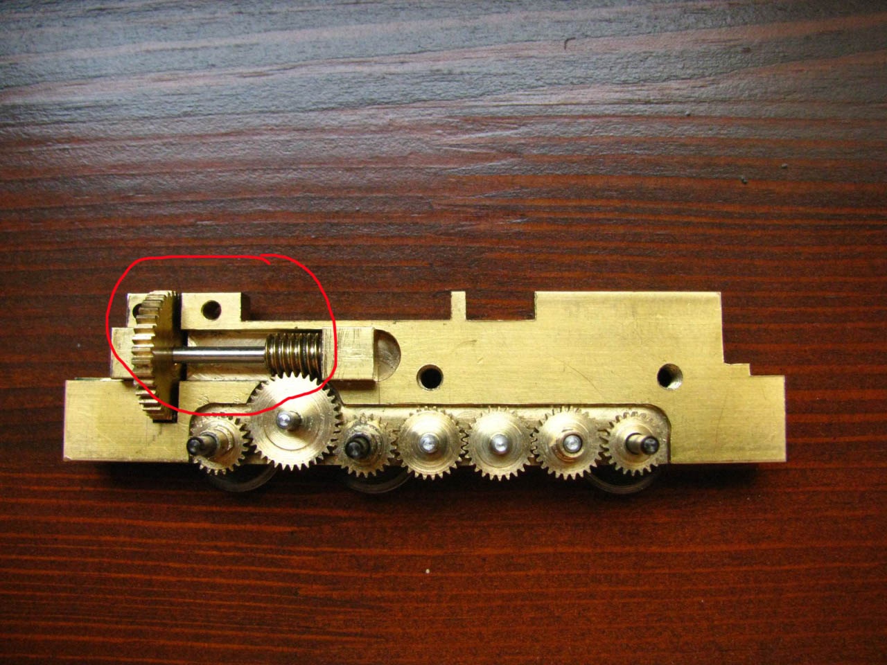

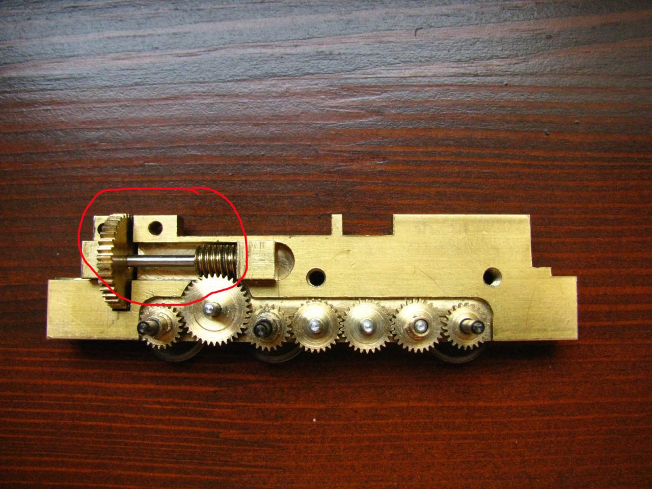

Szerintem meg két "bűnös" van a zajban.
1: A képen bekarizázam azt a relatíve hosszú tengelyt, aminek az egyik végén egy nagy átmérőjű fogaskerék van, a másikon megy egy csiga. Ez gyönyörűen képes rezonálni, ha forog, ráadásul egy elég jól hallható tartományban.
2: Az ezt követő fogaskereket nem fémből, hanem valami műanyagből kellene "kifaragni", akkor sokat javulna a dolog.

(#52370) etwg válasza csíkosháTTú hozzászólására (#52368) Válasz • Aug 1, 2016
Sokat tanulhatnak fiatal topiktársaink ebböl a konstrukciobol.
Megépiteni egy egyszerü tengelyt, két "mezei" alkatrésszel, nem is olyan egyszerü dolog, ha annak a tengelynek üzemközben >5-6000 ford/perc gyorsan kell forognia. Arrol nem is beszélve, hogy Smallhausen kolléga fel van szerelve csupa jo géppel és tudással is ama gépeket használni és mégis némi bajba került egy ekkora tengelyecskével. Ugyanezt konyhaasztalon csak rosszabbul lehetne kivitelezni.

(#52372) HOTotya válasza csíkosháTTú hozzászólására (#52368) Válasz • Aug 1, 2016
Nem is mondtál olyan nagy hüleséget.... Viszont mi lenne,ha a tengelyre egy perselyt tenne és akkor talán sokat csillapítana a zajból és stabilabban is forogna...sőt a nagy fogaskerék még lendkerék funkciója is lehetne??? Egy próbát megérne!!! Hm Eugén neked mi a meglátásod??
(#52373) csíkosháTTú válasza HOTotya hozzászólására (#52372) Válasz • Aug 1, 2016

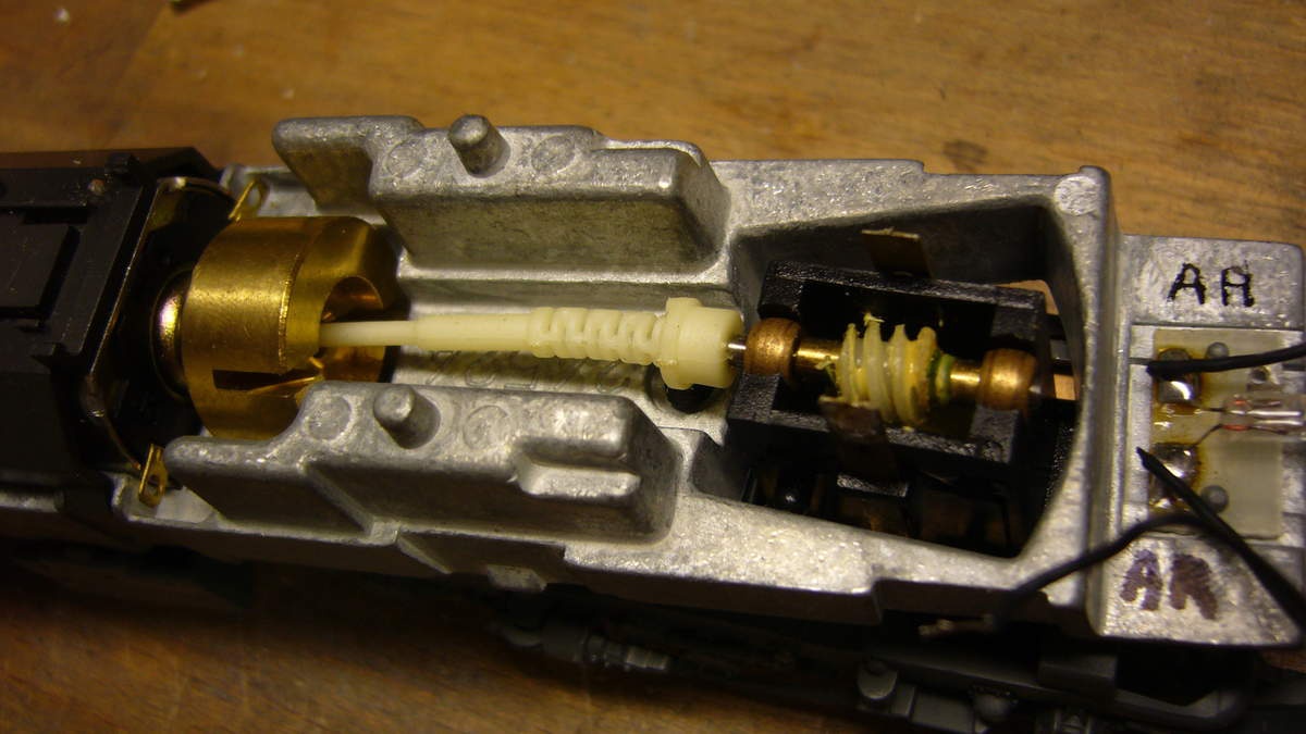

Régebben a Z-s topicban "gyalulták" páran az új Märklin E18-ast, hogy ott a motor csigája egy műanyag fogaskereket hajt meg, ami "majd le fog darálódni, és oda a mozdony pár kör után". Nos, azóta járt a műhelyben ilyen modell, és sokkal csendesebben fut, mint a korábbi, csupa fém fogaskerékkel dolgozó Märklin modellek. És szerintem nem fogja ledarálni a fém hajtás többi része a műanyag elemet.
Egyrészt: nem tejfölös pohárból van.
Másrészt: a nagy terhelést nem ez az áttétel kapja, hiába van nagy fordulaton.
Szóval, volt esze a Märklin konstruktőrnek, aki kitalálta. Egyetlen gyenge pontja van: ennek a fogaskeréknek a tengely furatát eléggé nehéz megkenni, és figyelni kell rá. Az meg nem megoldás, amit a gyár ír, hogy 20 óránként olajozzuk meg. Ugyanis az olaj kb két kör alatt elfogy belőle...
Amiért írtam: Szerintem itt a műanyag perselyezés nem segít, csak az, hogy maga a fogaskerék műanyag.
(#52374) mTTamas válasza HOTotya hozzászólására (#52371) Válasz • Aug 1, 2016
Szándékosan nem írtam részleteket, mert egy vasútmodellezéstől teljesen független projektről van szó. Egy mérőműszer külső burkolatát kell elkészítenünk úgy, hogy a végeredmény igényes kinézetű és strapabíró legyen. Utánanéztem a legnagyobb alkatrész méretének. Az előbb alábecsültem. 140X100X30. Annak alapján amit írtál ezzel a technológiával házilag a feladat nem megoldható.
(#52375) etwg válasza HOTotya hozzászólására (#52372) Válasz • Aug 1, 2016
Állitolag golyocsapágyazva van ama tengely, igy a zaj inkább dinamikus eredetü, az ellen a csapágy nem orvosság. Ehhez ki kellene dinamikusan egyensulyozni mint egy autokereket. Lehet, hogy csiga meg a fogaskerék között egy csapágy némileg stabilizálná a tengelyt, de azért az nem lenne tul egyszerü dolog. Rá kellene egy szinterbronz csapágat huzni és azt befogni a sárgaréztömbbe.
A zajt jelentösen csökkentené, ha csökkenne annak az elötét tengelynek a tömege ( fogaskerék, tengely és a csiga).
A nagy fogaskeréknek sajnos nem igen lehet lendkerékhatása, ahhoz tul sok minden fékezi ( a motor és a csiga). ( Ráadásul a motor a nagy fogaskerék kerületén fékez, és számolni is kellene a két lendkerék - motoron+fogaskerék - együttes hatását. Nem tudom, hogy egy fiatal gépészmérnököt nem strapálnánk-e tul egy ilyen feladattal. El sem tudom képzelni, hogy mi jönne ki eredményként. ).

(#52378) HOTotya válasza etwg hozzászólására (#52375) Válasz • Aug 1, 2016
Erről írtam,de lehet,hogy nem volt érthető..... oda kéne a persely....
(#52379) csíkosháTTú válasza róbertke hozzászólására (#52376) Válasz • Aug 1, 2016
Persze, mert a korabeli DDR "precizitás" azt tette lehetővé, hogy a motort a lehető legnagyobb erővel szoprítsuk a helyére, így nem lötyög. Az, hogy így a kelleténél nagyobb erővel nyomja a csiga az első fogaskereket? Hát istenkém, akarom mondani leninkém, honeckerkém stb., ez van...
Múlt héten cseréltem, motort egy régi Gützold BR75.5-ben. Sajnos gyári nem volt, egy ki tudja már honnan idekerült kisebb Mabuchi épült bele. Fele árammal, és tizednyi zajjal megy a mozdony. Mert nem nyomja több tonna erő a csigát a fogaskerékre, csak szükséges.(Mondjuk a teljes szétszerelés után benzines és ultrahangos tisztítást kapott a mechanika minden eleme, a kerekek le lettek polírozva, egy puha fogkefével és langyos vízzel, glicerines folyékony szappannal meg lett mosdatva a kaszni, szinte újjá született.) Már nincs nálam a cucc, nagy boldogan elvitték. Az eredeti motort is visszaadtam, elrettentésnek... Nem tudom hogyan csinálták, de a tekercselés úgy nézett ki, mintha reszelővel végigmentek volna az egyik végén... A többit a képzeletedre bízom, hogy hogyan nézhetett ki, amikor bekerült a műhelybe. Elsőre azon gondolkodtam, hogy elviszem Szolnokra a sterilizálóba...
(#52380) etwg válasza HOTotya hozzászólására (#52378) Válasz • Aug 2, 2016
Ugyanerröl az elötét tengelyröl beszélünk, mert ez a kritikus pontja a konstrukcionak. Én is ide gondoltam az extra csapágyat, de nem vagyok nagyon meggyözödve, hogy sokat javitana a zajon, a kivitelezés meg egy rémálom lehet a nagy sebesség miatt.
(#52381) etwg válasza etwg hozzászólására (#52380) Válasz • Aug 2, 2016
Még valami jutott az eszembe, ha valoban a dinamikus kiegyensulyozottság hiánya okozza a zajt (ami nagyon valoszinü) egy ilyen extra csapágy/persely ugyancsak nagyon nagy igénybevételnek lesz kitéve, és inkább fékezné a tengely forgását.
Van egy amerikai modellem a höskorból, ahol a lendkerék a tengellyel együtt egy fehérfém öntvény ( !!!! ) . A gyár egy Pittman motorhoz egy szilikoncsövel kapcsolta össze (az áttétel szerencsére a motoron van).
Nyilvánvalo, hogy a lendkereket soha nem egyensulyozták ki - dinamikusan meg pláne nem - s hogy ne verje szét a csapágyokat, azok furatát simán 1,5 mm-l nagyobbra csinálták,mint amilyen tengely van a lendkerékben. (:jump. Fél fordulatszámig még ugy ahogy elmegy a mozdony, de teligázon majdnem ledobja a nehéz mozdonyt a sinekröl. Készakarva meghagytam igy, mint muzeumi darabot. Ha a terepasztalra kerül, akkor lekapcsolom a lendkereket. ( van egy jo sárgarézböl is, uj csapágyokkal, amivel szépen fut, de nem eredeti)

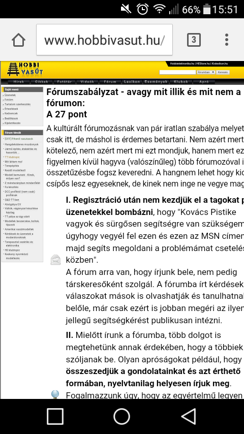

(#52467) Frankye moderátori válasza slatna hozzászólására (#52466) Válasz • Aug 9, 2016
Soha ne írd ki nyilvánosan az e-mail címed!
Egyrészt a spammer robotok vadásznak ezekre, és elárasztanak levélszeméttel, másrészt a fórum nem levelezőlista, azaz a kérdést és a választ is ide "illik" írni. (Lásd még: Fórum Szabályzat , I. pont)
(#52470) angyal.marci válasza Frankye hozzászólására (#52467) Válasz • Aug 9, 2016
Megírom az illetékes csoportban is, de a szabályzat nem olvasható a szokásos "fele lecsapva" hiba miatt

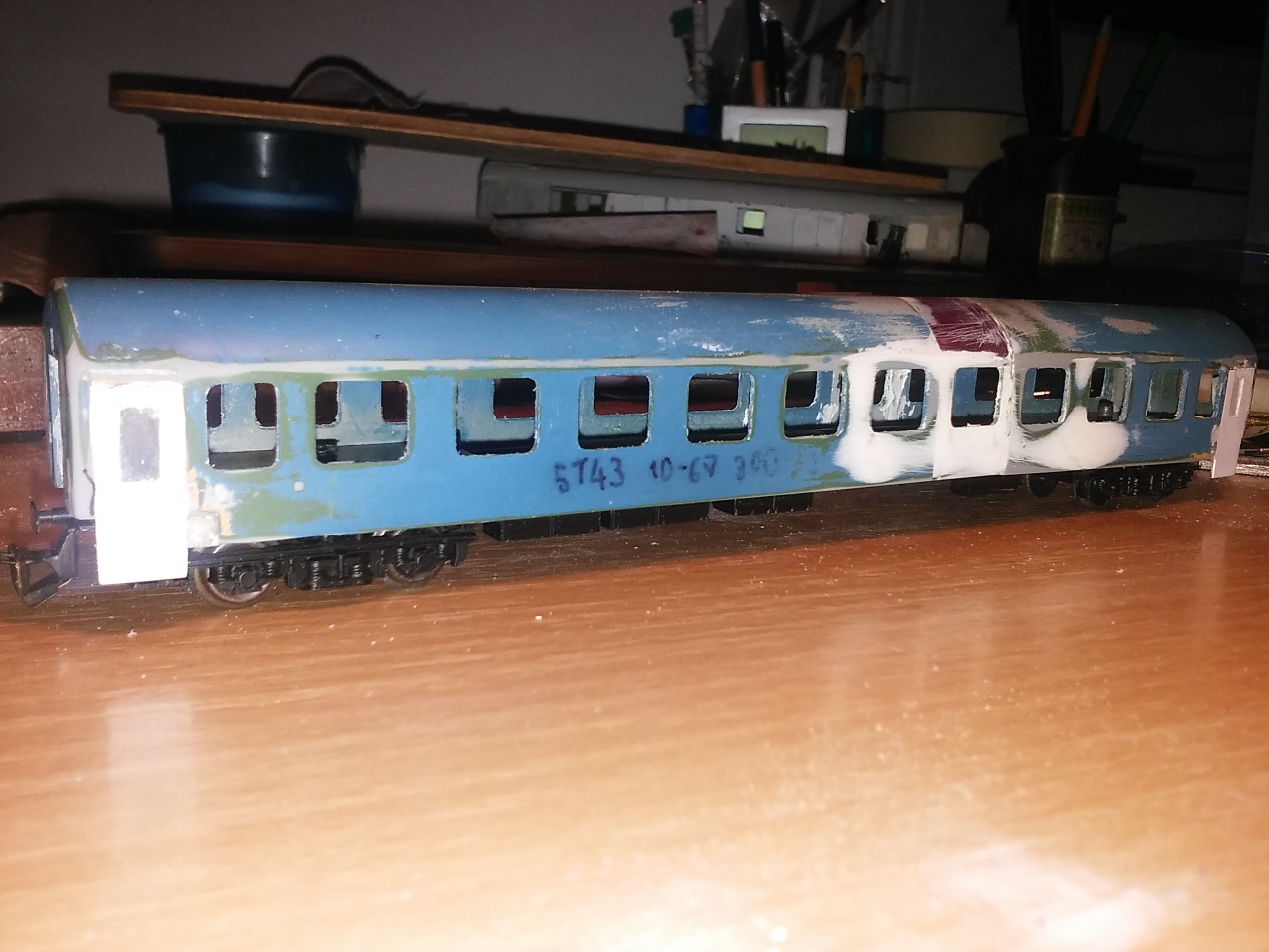

(#52472) angyal.marci hozzászólása Válasz • Aug 9, 2016

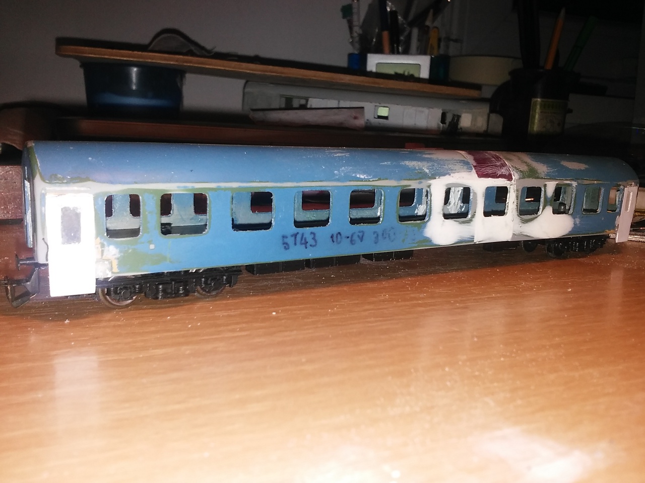

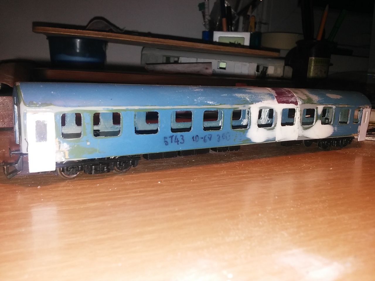

Olyan mint egy GySEV Ap 10-67 kasztni és alváz is toldott, hogy ne legyen hossztorzított a vagon. Lassan megy festődni
(#52476) slatna hozzászólása Válasz • Aug 9, 2016
Bocsánat, hogy a Tíz parancsolatot megszegtem!!
Tegye a szívére a kezét aki minden szabályzatot , Ászf-t stb végigolvas!!

(#52481) VoTi válasza angyal.marci hozzászólására (#52472) Válasz • Aug 10, 2016
Mivel csináltad a glettelést?
(#52482) angyal.marci válasza VoTi hozzászólására (#52481) Válasz • Aug 10, 2016
Trinát mestertapasszal. Tubusos, májkrém állagú trutyi.

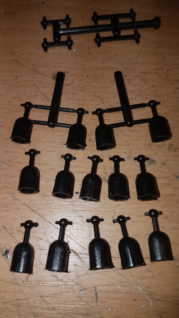

(#52960) HOTotya hozzászólása Válasz • Szept 6, 2016
Egy új érdekesség....

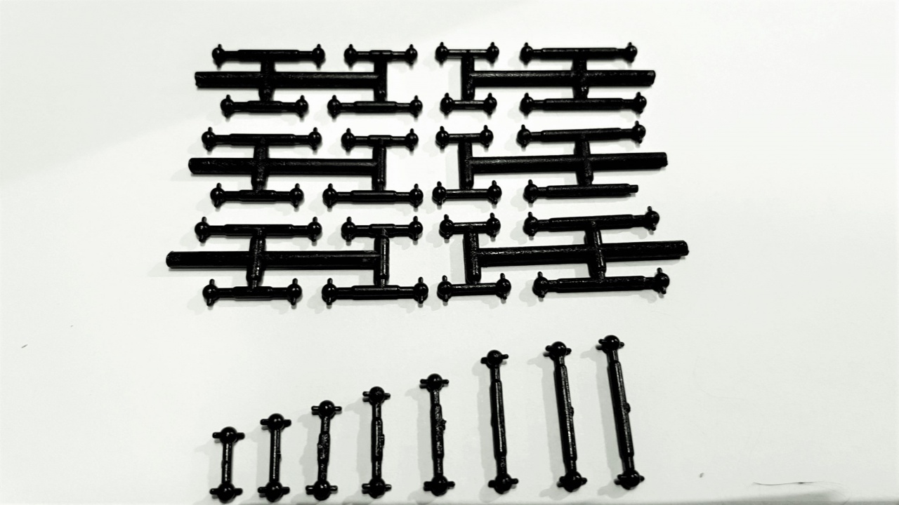

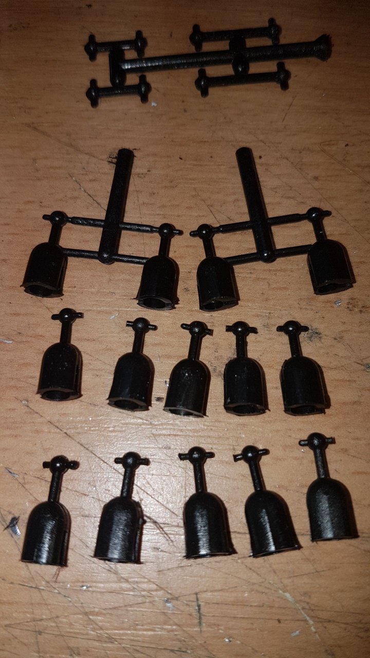

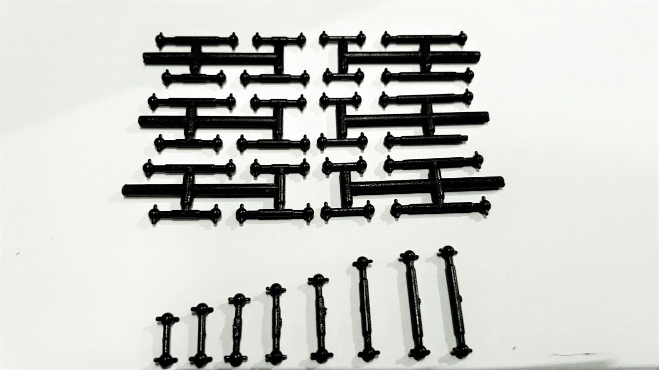

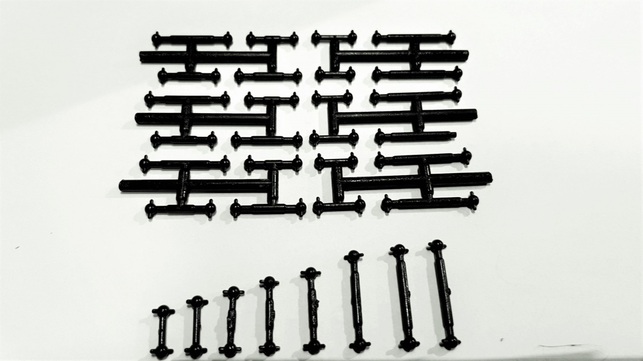

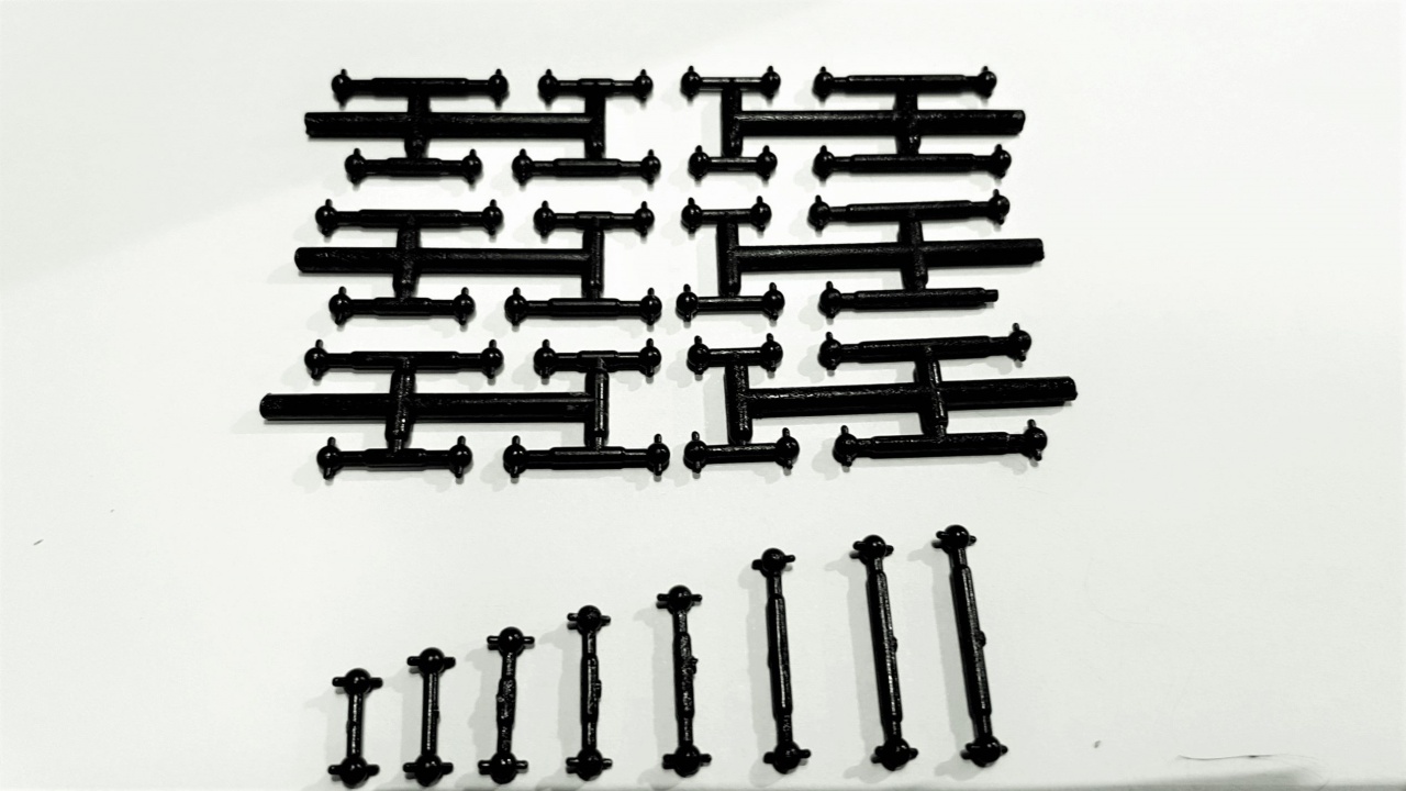

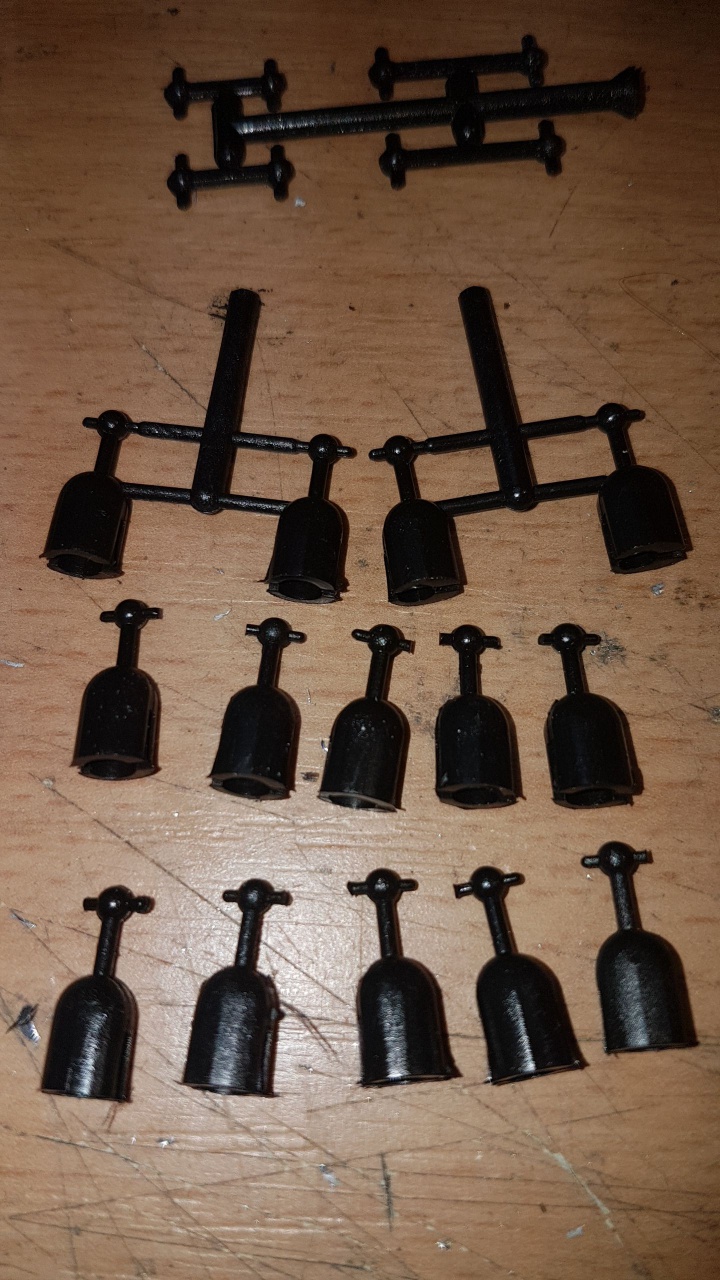

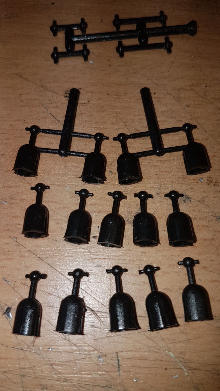

(#53041) HOTotya hozzászólása Válasz • Szept 10, 2016
Egy kis újdonság... Új kardánok......
12.14.16.18.20.24.25.26mm-s méretűek....

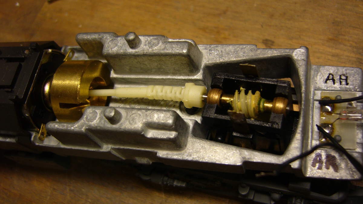

(#53044) róbertke válasza HOTotya hozzászólására (#53041) Válasz • Szept 11, 2016

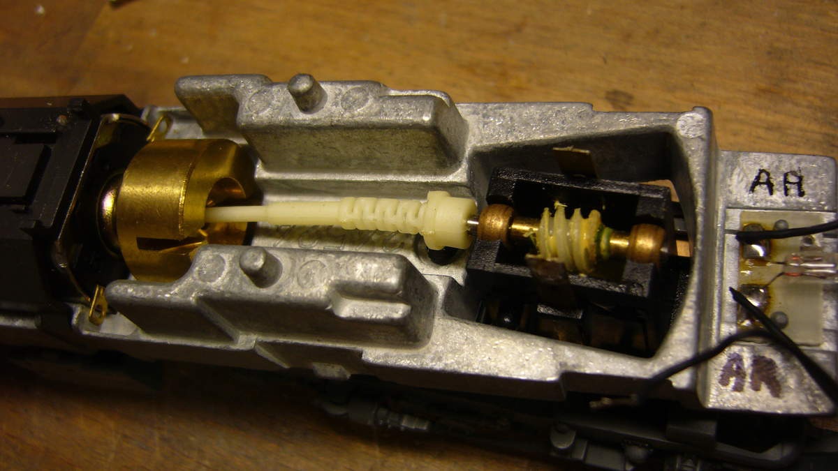

Nézd meg az alábbi képen szereplő Rivarossi műanyag tengelyt..
(#53045) HOTotya válasza róbertke hozzászólására (#53044) Válasz • Szept 11, 2016
????? most mit nézzek??? Nem értem a hozzászólásod

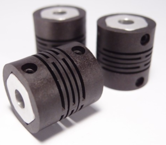

(#53049) DZolTTán válasza róbertke hozzászólására (#53044) Válasz • Szept 11, 2016
Ez egy flexibilis kuplung akar lenni?
(#53050) etwg válasza DZolTTán hozzászólására (#53049) Válasz • Szept 11, 2016
A Rivarossi egyik elkerülhetö agymenése.
(#53055) róbertke válasza DZolTTán hozzászólására (#53049) Válasz • Szept 11, 2016
Bingó!! Gondoltam HOTotya rájön az érdekességére...
(#53061) etwg válasza róbertke hozzászólására (#53055) Válasz • Szept 11, 2016
Hol van ott a kuplung?

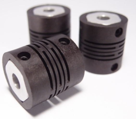

(#53062) HOTotya válasza róbertke hozzászólására (#53044) Válasz • Szept 11, 2016
Aha most már értelek ....azért tetted be a képet,hogy ilyet NE csináljak... Ez egy förmedvény!! Amolyan szocialista munka... (hétvégi "kommunista szombati tervezés")eredménye.. Egyébként nem olyan rossz az ötlet,de a kivitelezés....(bár kezembe ez a típus nem volt)

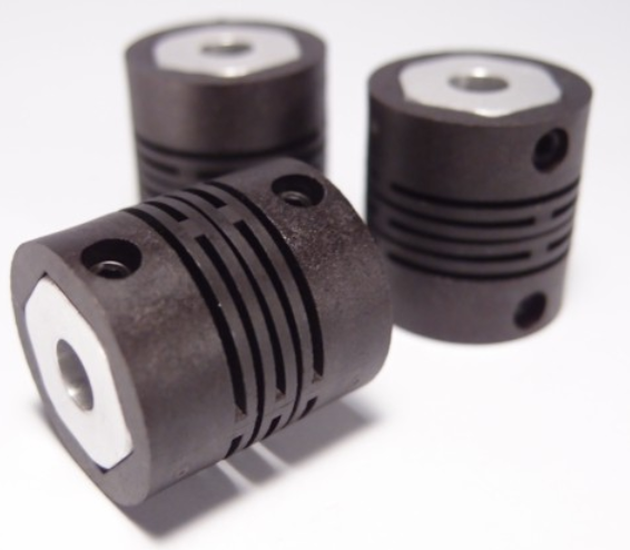

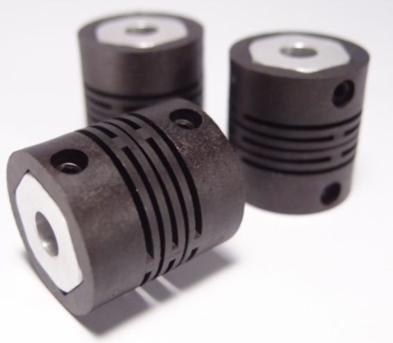

(#53064) DZolTTán válasza etwg hozzászólására (#53061) Válasz • Szept 11, 2016
Nem tudom, mennyire szakszerű az elnevezés, de a legtöbb helyen így hívják.
Csak egy példa: gyakorlatilag ugyan ez a megoldás, csak kicsit iparibb kivitelben:
Wellenkupplung
(#53066) HOTotya válasza DZolTTán hozzászólására (#53064) Válasz • Szept 11, 2016
Igen ez tengelykapcsoló ami egy motor és a hajtott tengely hajtásánál bevett gyakorlat!Kiküszöböli az egytengelyűség hibáit! de ez nem használatos a modelleknél......
