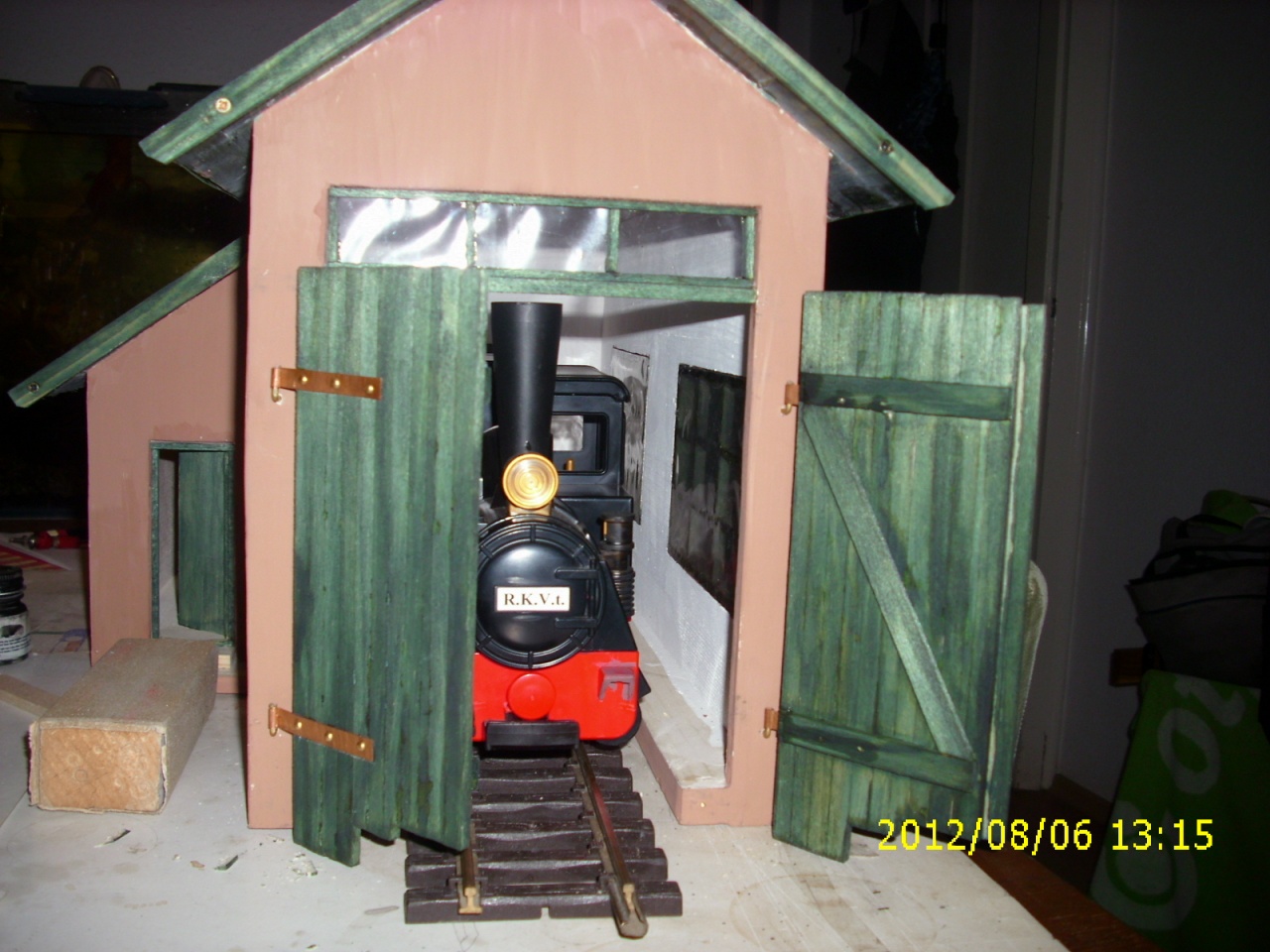

(#10014) BR01TT válasza etwg hozzászólására (#10009)
Okt 24, 2012 |
Megnéztem . Remek a gép! |

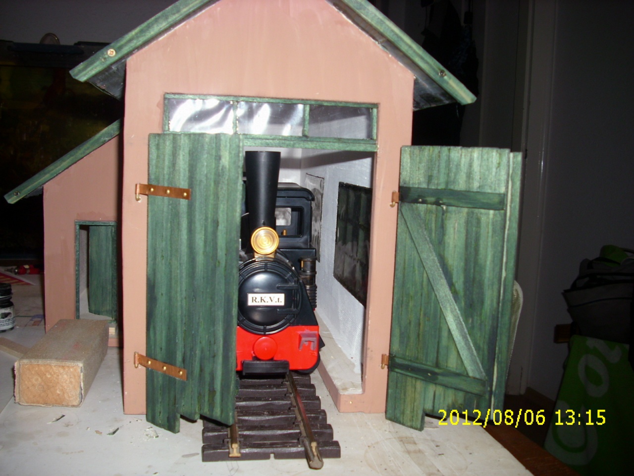

Mintegy 30 éve ugy döntöttem, hogy gyári cuccokkal kevésbé kivánok foglalkozni. Inkább az épitésben élem ki a szenvedélyemet, és készakarva keresem azokat a témákat, amihez semmit nem lehet kapni (igy nincs kisértés sem) és mindent meg kell épiteni a legkülönbözöbb - de rendszerint olcso (ha hozzájutok) anyagokból. Az epületek többsége valamilyen eredeti épület alapján készült, de csak ritkán álltak igy egymás mellett. Ugyanez vonatkozik a jármüvekre is - szinte mindegyiket valahogyan átalakitottam, egyedivé tettem, vagy teljesen magam épitettem (mozdonyok, vagonok). Sok mozdony nagyon régi kitekböl készült (a gyártoja már régen eltünt a modellglobuszról).
Az épületek többsége balsa, karton és modellezö (vékony) rétegelt lemez, néha gipsszel, néha igazi malterrel fedve.....
Van köztük olyan is, ami ugyanolyan technikával készült mint az eredeti - vékony deszkák (0,7x1,8 -2mm egymásmellé rakva adták a falakat.
A sindely is egyik másik házon egyedi darabokból készült, amig ki nem találtam egy uj, sokkal effektivebb és gyorsabb technikát.... |

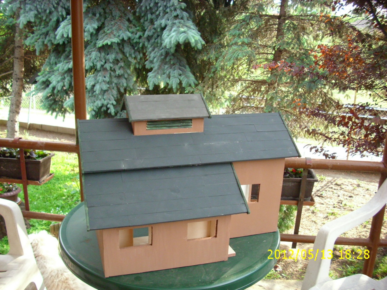

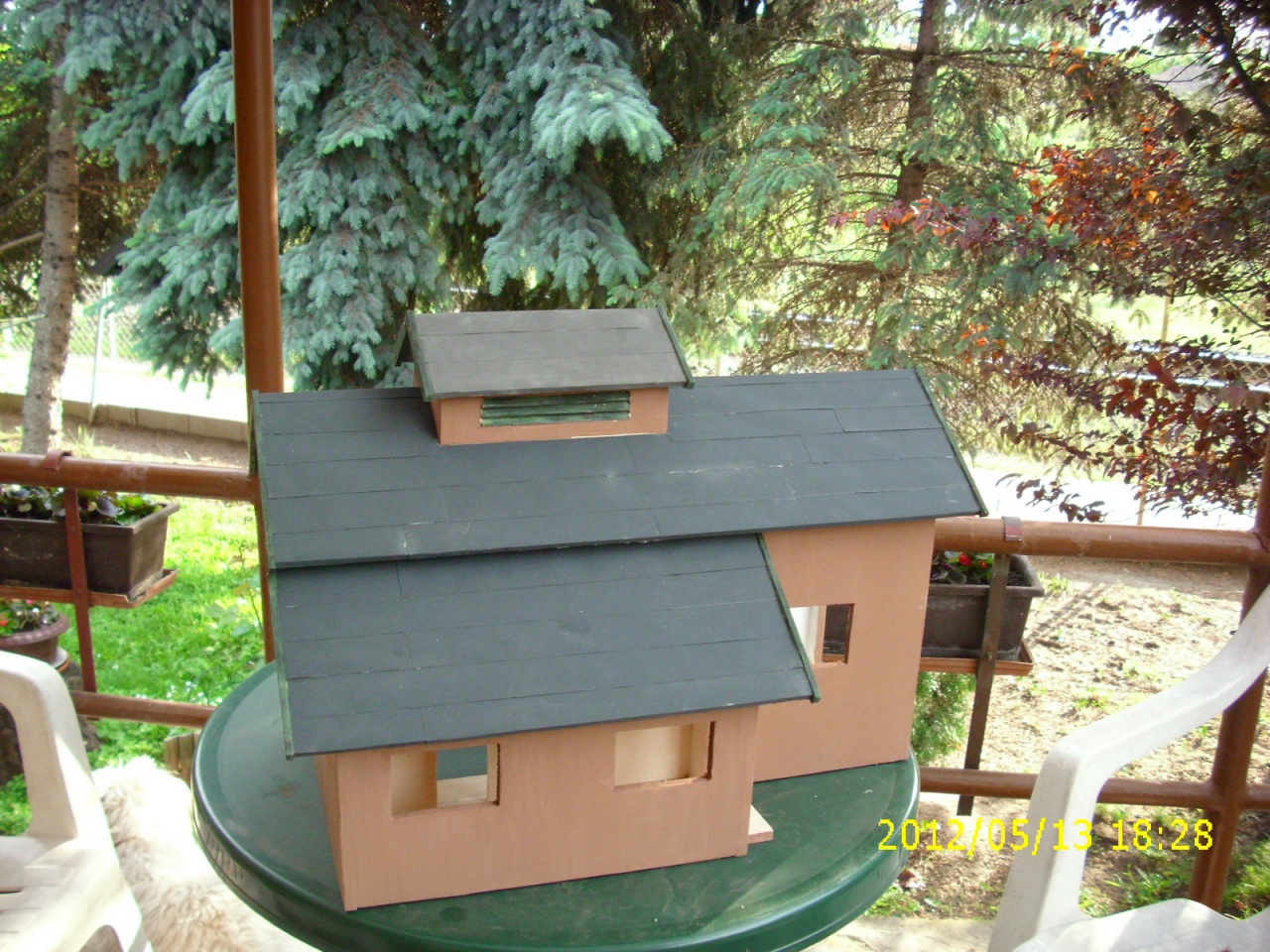

Ja igen! Meg mondanád azt a cserép, vagy zsindely gyártási módszert?
Ami azért elég szapora.
Oda jutok az állomás tetejét kellene cserepeznem. jó még ablakok stb. bőven van rajra munka. A piros festék csak ideglenes, hogy addig is legyen ház kinézete. |

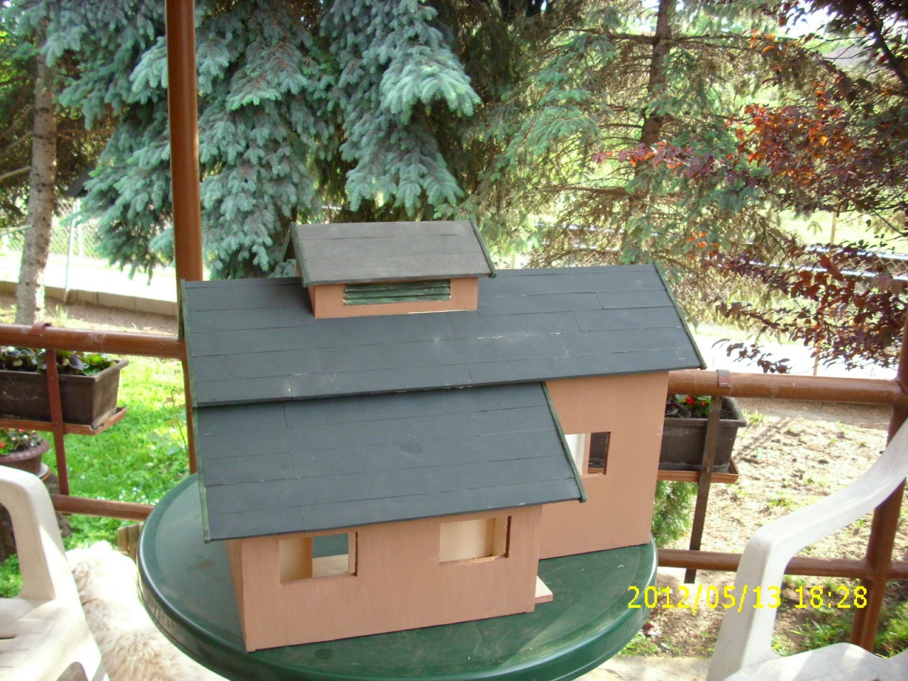

(#10034) etwg válasza BR01TT hozzászólására (#10031)
Okt 25, 2012 |
Cserepet nem igen használok - a tengerentul ismeretlen
A zsindelyért meg menyj el valamelyik barkácsboltba. A festök polcain van krepp-papir-szerü ragasztószalag (amivel görbe vonalakat is lehet csinálni (ha ilyen vonalakat festenek - kb. 2-2,5 cm széles).
Ezt vágd el hosszában (egyszerre elég 10-20 cm) olyan szélesre mint a zsindelyek hossza. Majd szikével vágd ki az egyes zsindelyeket. (TT-ben 2-3 széles) de hagyd az alapon odaragadva.
Ha mindezt egy Cutting Mat alátéten teszed, akkor egy csipesszel felszedve egyenként szép sorba felragaszthatod a tetöre (alulról kezdve). A munka nagyon gyors.
Meglepöen élethü tetöt kapsz. Utánna már csak patinázni kell.
A ragasztoszalag maga nagyon fa szinü igy festeni nem igen kell. |

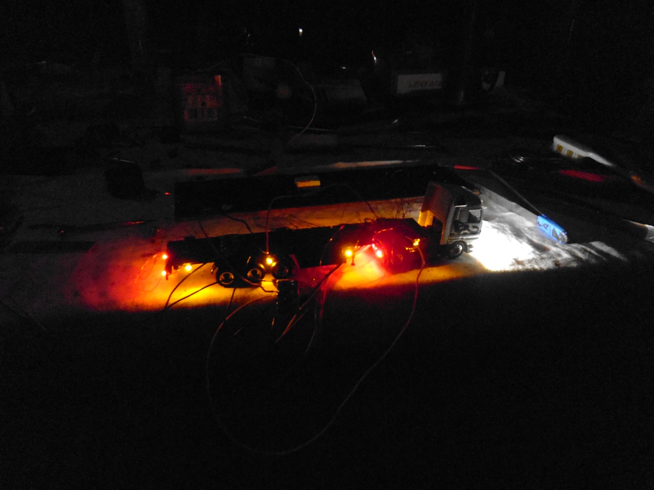

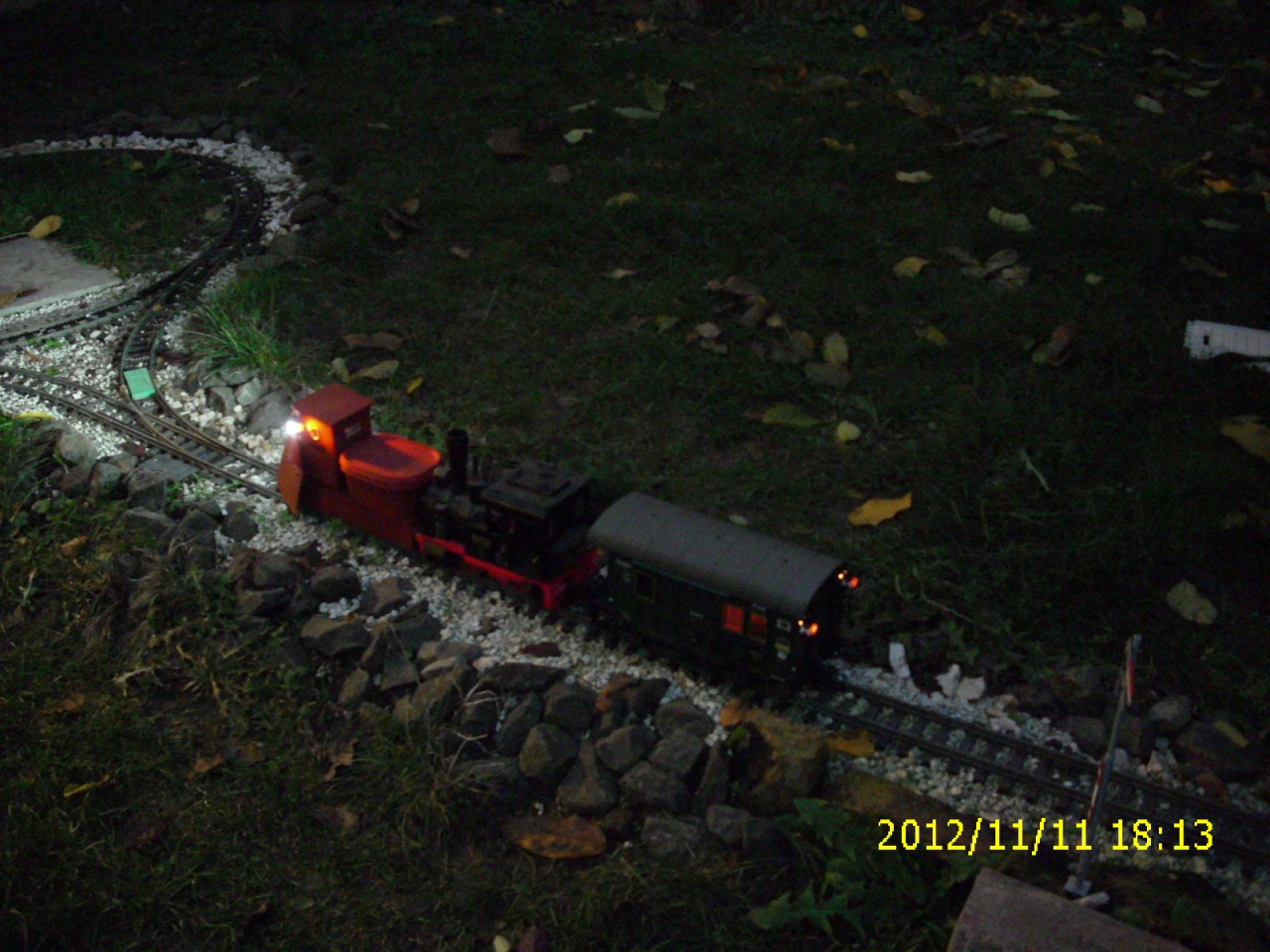

(#10276) balatonperes hozzászólása
Okt 30, 2012 |
Jó estét,mindenkinek!
Az ITT látható jármű villogtató elektronikáját,vagy bármi hasonlót, valaki, valahol, boltban ,látott már???
Ha igen, hol?
(tudom, gugli az én barátom is, de az építés, szerelés menetét már több helyen végignéztem, mi több, 4-5 járművem már el is készült, de nem ilyen 'villogói tudással')
és a modellbaun, természetesen megleltem az egyik 'hasonló' árust, de ő mégsem ilyen termékeket készít, de a szívem, azóta is fáj..., egy Car systemre.......
(#10277) etwg válasza balatonperes hozzászólására (#10276)
Okt 30, 2012 |
Pedig a Modellbaun mindegyik effektus jelen volt - müködés közben......legalább 2 helyen.
(Amugy filmen a hátsó fény csalás...  ), meg lehet csinálni de nem biztos, hogy elfér. |
(#10278) balatonperes válasza etwg hozzászólására (#10277)
Okt 30, 2012 |
Tudom, hogy jelen volt.....(a kérdés az,hogy asztalon, mert ott én is láttam, de kereskedőnél nem!és ez jobban bosszant)
(csak elfér, mert hát berakta a mókáskedvű barkácsolómester ebbe a fránya járgányba,hogy bosszantson engem........)
(még tényleg jó, hogy már 'ügyeskedtem' ilyenekkel,hogy mi-merre,hány méter.de nekem ezek az effektek kellenének, de nagyon,az más tészta, mikorra varázsolnám bele a járműparkba, mert azzal sem haladok, amivel kéne.....)
(#10279) etwg válasza balatonperes hozzászólására (#10278)
Okt 30, 2012 |
Nem rakta be, csak rávarázsolta a videora.....
Ott volt a pulton és venni is lehetett- én vettem a kék rendörvillogót valami 6 - 8 Euro volt (nem tudom pontosan, mert mást is vettem és 30 €-t hagytam ott). |
(#10280) Csukló válasza etwg hozzászólására (#10279)
Okt 31, 2012 |
Szia
Esetleg meg tudod mondani a céget ahol vetted, és a termék azonosítót? |
(#10284) etwg válasza Csukló hozzászólására (#10280)
Okt 31, 2012 |
Azt hiszem a Respotec-nél
RESPOTEC
Itt van egy kék dupla villogó, de ez valamivel nagyobb mint amit vettem:
VILLOGO.
Sajnos nincs semmi leirásom mert csak ugy dobta zacskoba. |

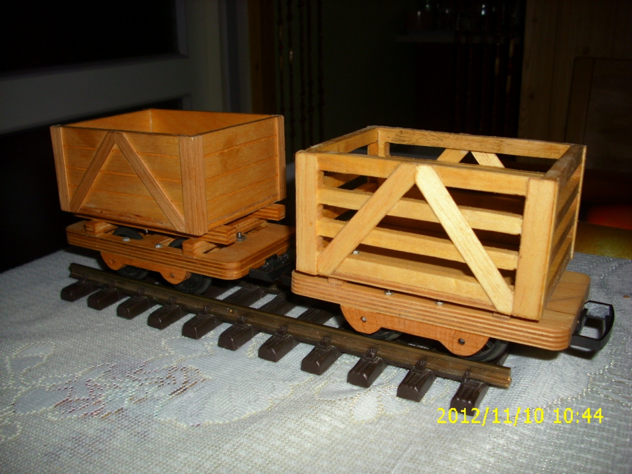

(#10663) BR01TT hozzászólása
Nov 10, 2012 |

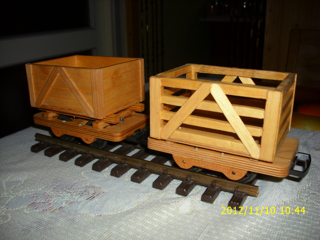

A terv az az , hogy valami hasonló kocsikat építek én is.
Az még nincs 100% ban eldöntve , hogy szintén fából lesz e ?
Ha végül is kapok szegecset akkor az alváz az lehet inkább fémből lesz.
A kép felrakásért Veres Pstától utólagos engedelmet.
Mert ezek az ő vagonkái. (megbeszéltem vele: koppintok)
Nem mintha nem lehetne készen kapni. Csak hát......!
........ez nem egy működő gőzmozdony , ennek még neki merek kezdeni.
Ja igen és nem lórévkocsi hanem Fledbahn-Hochbordwagen az elnevezése. De amikor a kép címét írtam még nem néztem meg.
(#10665) etwg válasza BR01TT hozzászólására (#10663)
Nov 11, 2012 |
(#10667) Csukló válasza etwg hozzászólására (#10665)
Nov 11, 2012 |
Azt tudod, hogy már Pesten is lehet kapni nagy választékban az ehhez a kocsihoz is szükséges Evergreen profilokat?! |
(#10668) etwg válasza Csukló hozzászólására (#10667)
Nov 11, 2012 |
Nem tudom.
Elég ritkán dolgozok az utobbi idöben müanyag profilokkal. (inkább fával vagy rézzel szeretek dolgozni).
Valaki a multkor mintha mondta volna, hogy melyik makettbolt forgalmazza az evergreent. |
(#10669) Csukló válasza etwg hozzászólására (#10668)
Nov 11, 2012 |
(#10670) BR01TT válasza etwg hozzászólására (#10665)
Nov 11, 2012 |
Kösz!
Na pontosan erre a fazonú alvázra gondoltam.
Ahogy hirtelen néztem 30mm nyomtávon ügyködik a srác.
De a jellegét tekintve nem lényeg.
A képeket nézegetve arra gondol az ember, hogy pik-pak összedobom. De azért nem egészen így van. |
(#10671) etwg válasza BR01TT hozzászólására (#10670)
Nov 11, 2012 |
A nymtáv elég lényegtelen a - valoságban is bármi lehetett, amit "össze tudtak hozni".
Mi is megszivtuk a kerettel, nem olyan egyszerü dolog azt ugy meghajlitani, hogy az hitelessen nézzen ki. Én is elmentem a közeli bánya helyére (ahol még hentereg néhány ilyen alváz), hogy ujra és és ujra méretet vegyek, megnézzem mi, hogy van az eredetin..... |
(#10672) BR01TT válasza etwg hozzászólására (#10671)
Nov 11, 2012 |
Hát igen. Egy U profilt viszonylag kis ívben meghajtani szépen, még ha műanyag akkor sem könnyű feladat.
Nem tudom ezek a műanyag profilok mennyire hajlíthatók (melegen, hidegen) , még nem volt a kezembe ilyen anyag?
És mivel ragaszthatók? Van tapasztalatod ez ügyben? |
(#10676) etwg válasza BR01TT hozzászólására (#10672)
Nov 11, 2012 |
Evergreent általában modellragasztoval (kitekhez árult) lehet egészen jol ragasztani.
Hajdanán trichlort vagy toluent is használtunk.
A hajlitás viszont itt sem egyszerü valoszinü sablon nélkül nem is megy. A rezet melegiteni, puhitani kell ami sajnos nem mindig müködik (a marott profilok anyaga egészen különleges).
A kolléga végül is egy célszerszámot készitett és ezzel préseli a formába az U profilt.
(fontos, hogy a kocsik egyformán nézzenek ki.) |

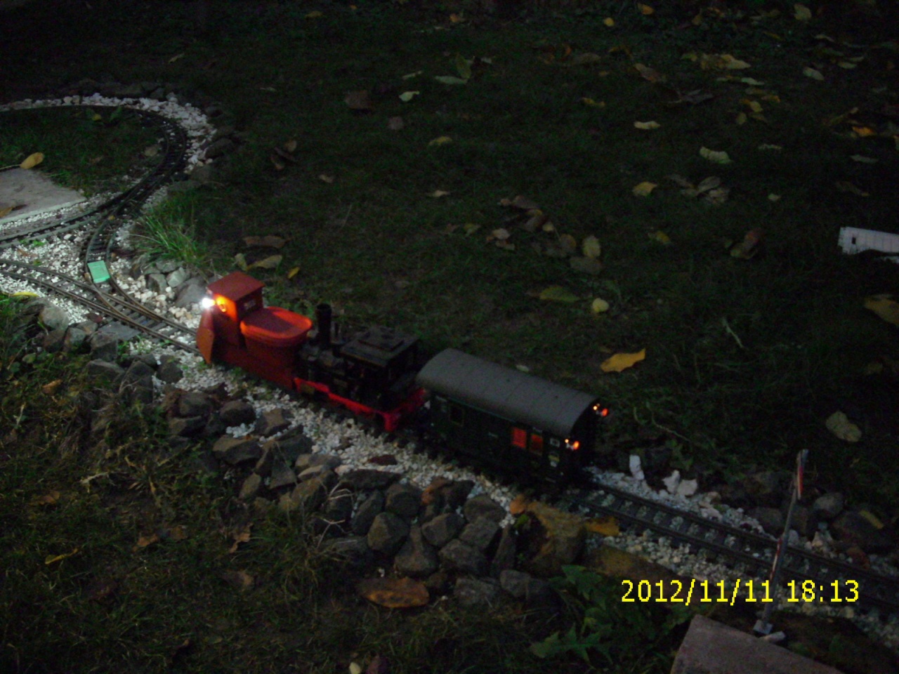

Erősebb lett a világítás mint gondoltam. |
