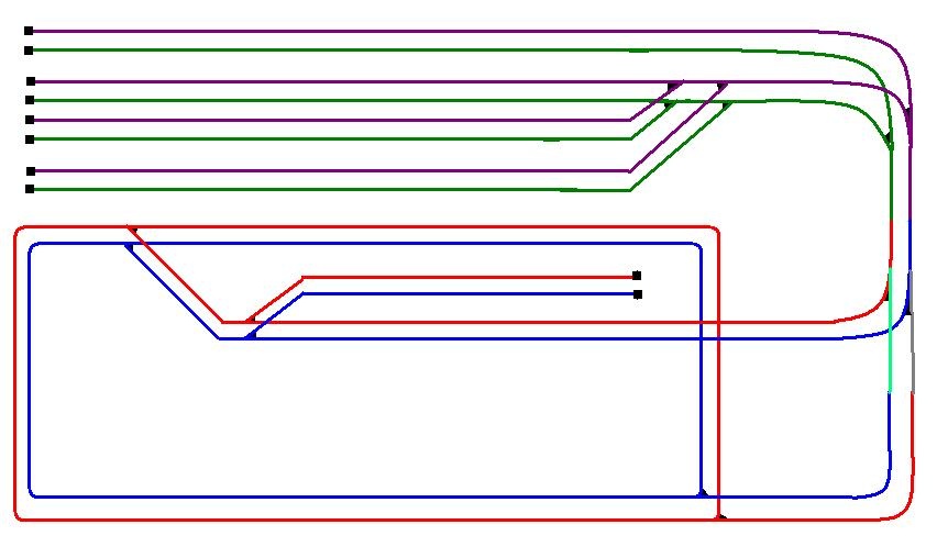

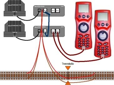

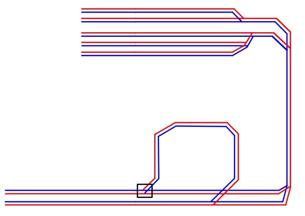

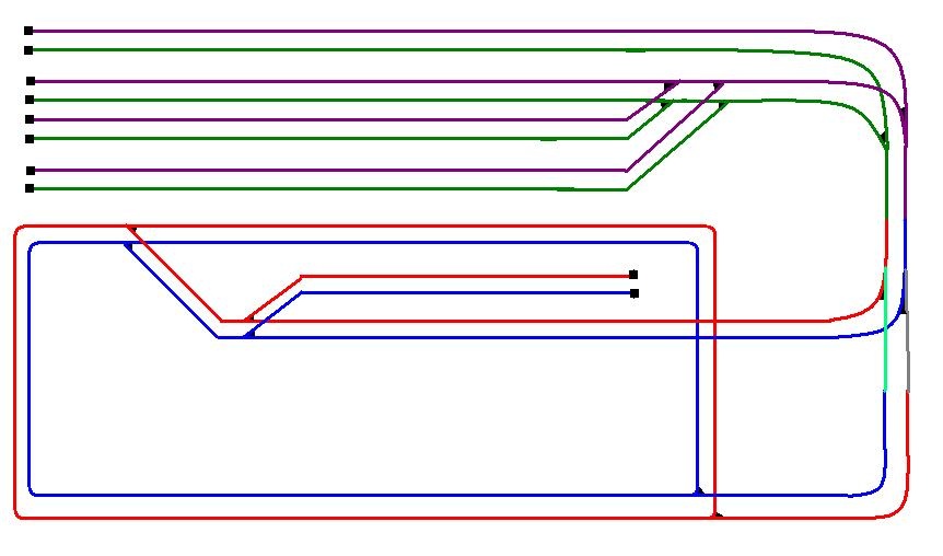

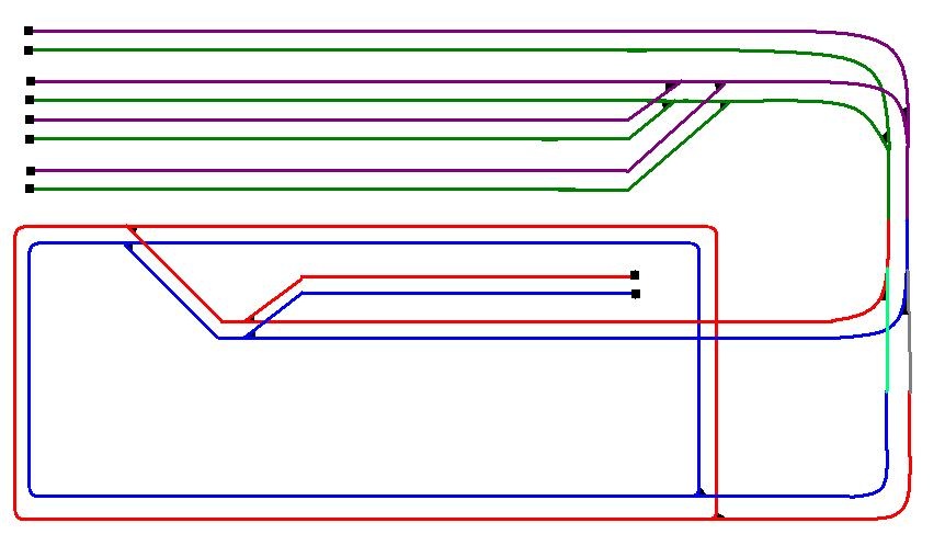

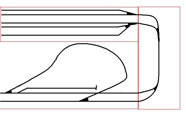

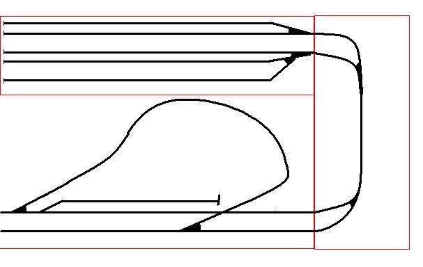

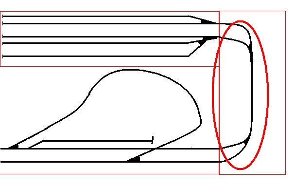

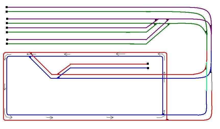

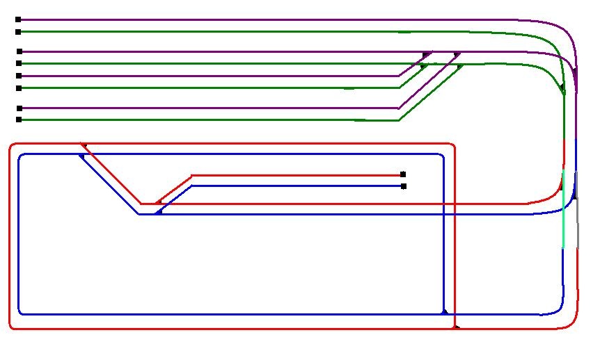

(#3534) Csukló hozzászólása
Nov 22, 2010 |
(#3547) imi972 válasza Csukló hozzászólására (#3534)
Nov 23, 2010 |

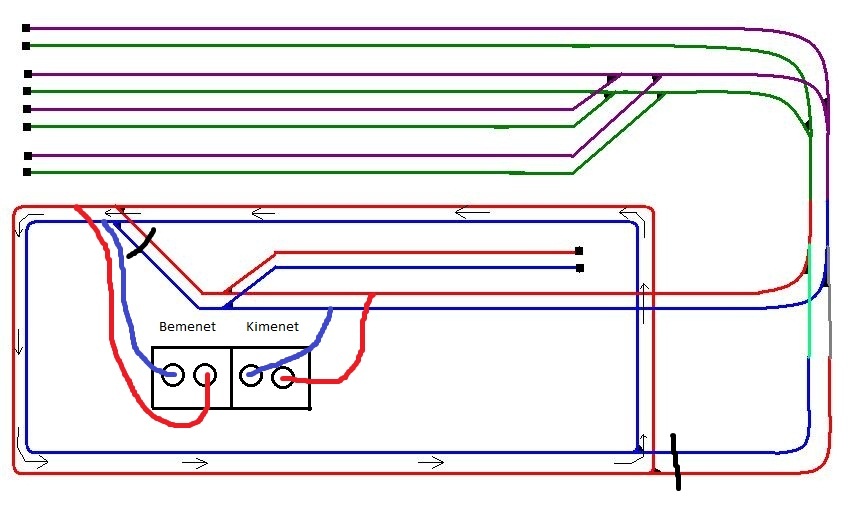

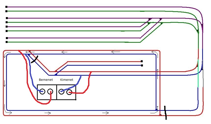

(#3549) Csukló válasza imi972 hozzászólására (#3547)
Nov 23, 2010 |
Köszi ezt eddig is tudtam!

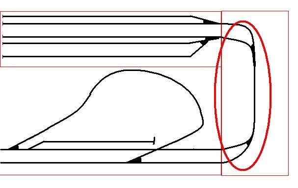

De a lenti kép az vágányséma és a piros karikába kell valahogy ezt berakni! |
(#3554) Topi válasza Csukló hozzászólására (#3549)
Nov 23, 2010 |
Piros karikába nincs értelme belerakni, mert sehol nem keletkezik ott rövidzár.
Rövidzár egyedül ott keletkezik, ahol hurok van, azaz a hurok formájú vágány szakaszban. |

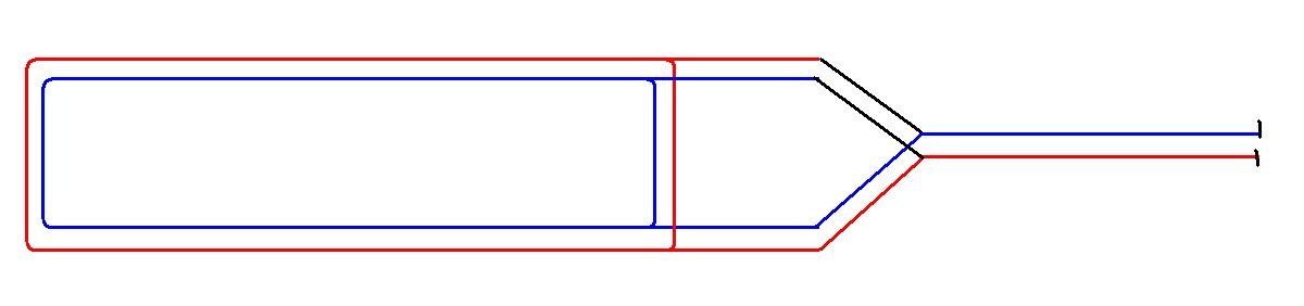

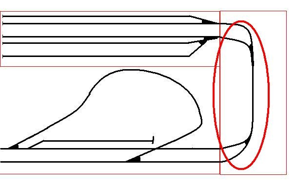

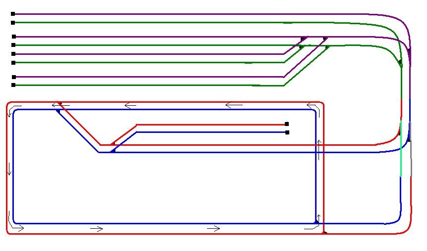

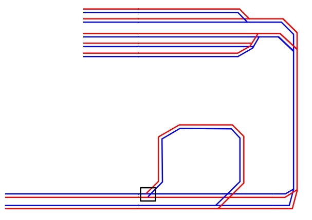

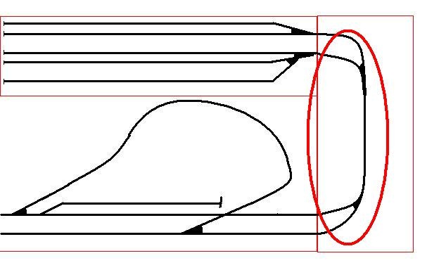

(#3567) Csukló válasza Topi hozzászólására (#3554)
Nov 23, 2010 |

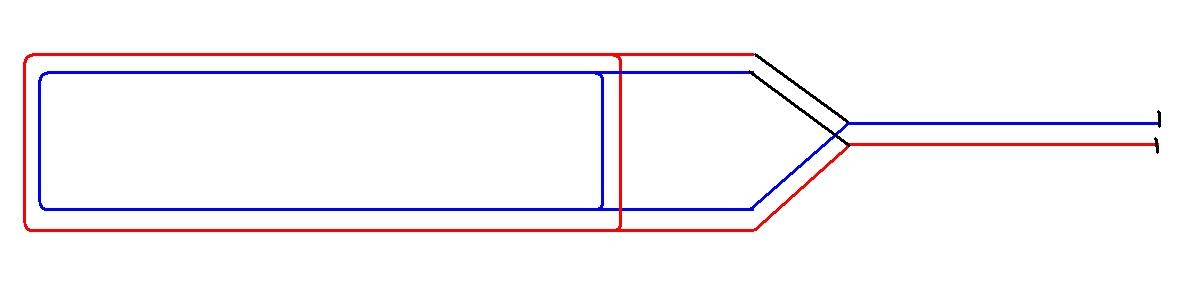

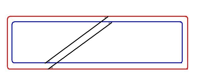

A két külön szín a két külön sínszálat jelöli, a kiágazás pedig váltót.
Talán ez az egyszerűbb rajzon jobban látszódik hogy a fekete szakasz a szerintem problémás!

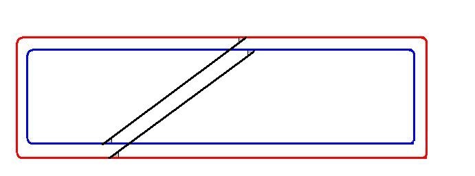

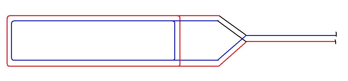

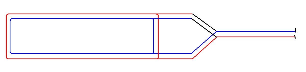

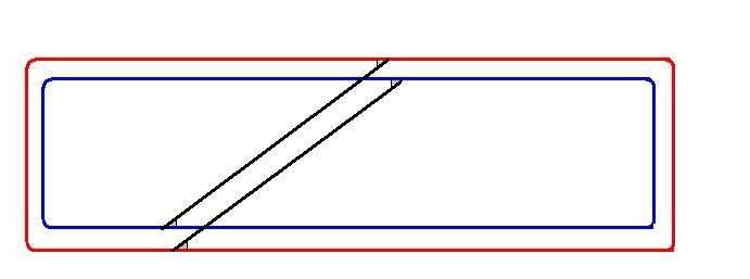

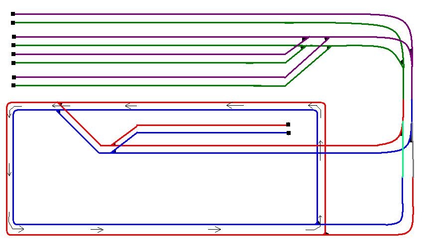

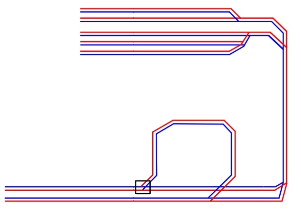

(#3568) Csukló válasza Csukló hozzászólására (#3567)
Nov 23, 2010 |
És szerintem egy ilyen megoldásnál is hasonló "polaritás" probléma lehet!
(#3569) Abs válasza Csukló hozzászólására (#3568)
Nov 23, 2010 |
A két, egyszerű topológia esetén valóban felmerül a probléma, ám az eredeti terven, a jobb szélső modul esetén nem.
Abs |
(#3595) Csukló válasza Abs hozzászólására (#3569)
Nov 24, 2010 |
Pedig az alsó kép a valós probléma, és az a metszete a dolognak. |

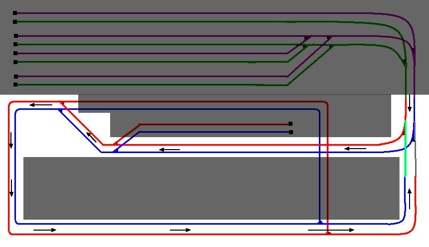

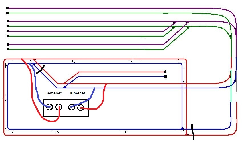

(#3596) cs.csaby válasza Csukló hozzászólására (#3549)
Nov 24, 2010 |
Szerintem is a hurok formába kéne inkább beiktatni a rajz alapján  |
(#3597) Csukló válasza cs.csaby hozzászólására (#3596)
Nov 24, 2010 |

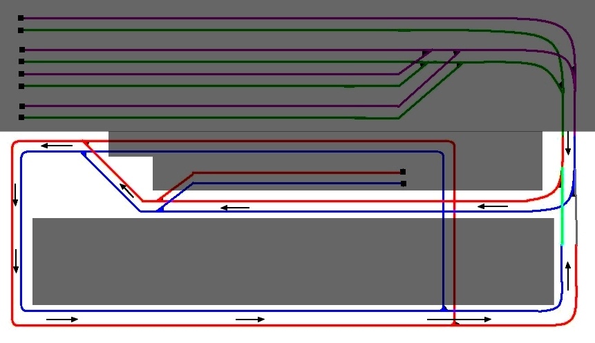

Kövessétek végig a színeket és rájöttök, hogy nem hurok, hanem ovál pálya aminek van két kiágazása..
Sajna ez a vágány hálózatunk!

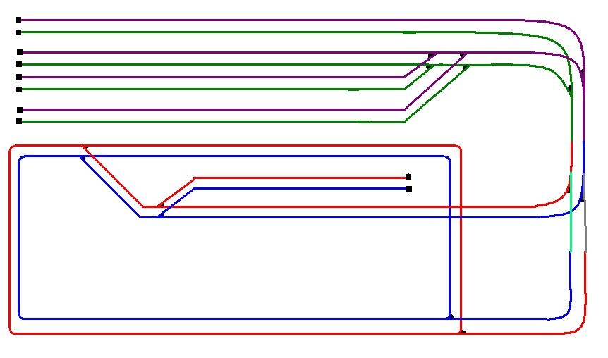

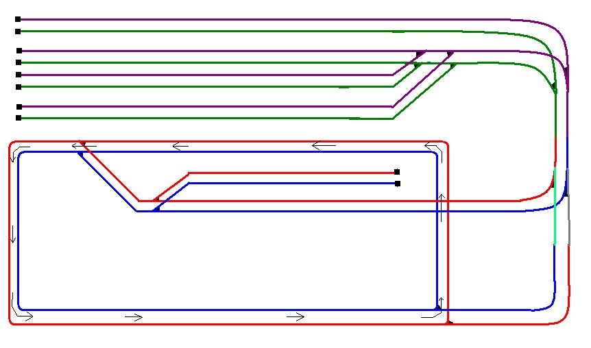

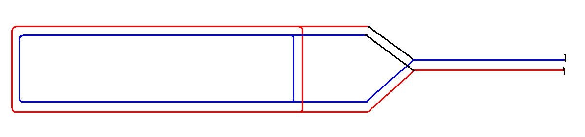

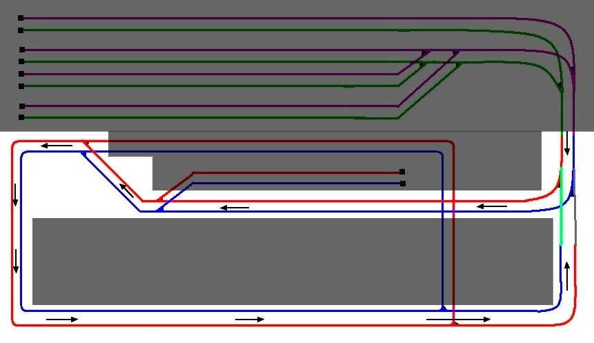

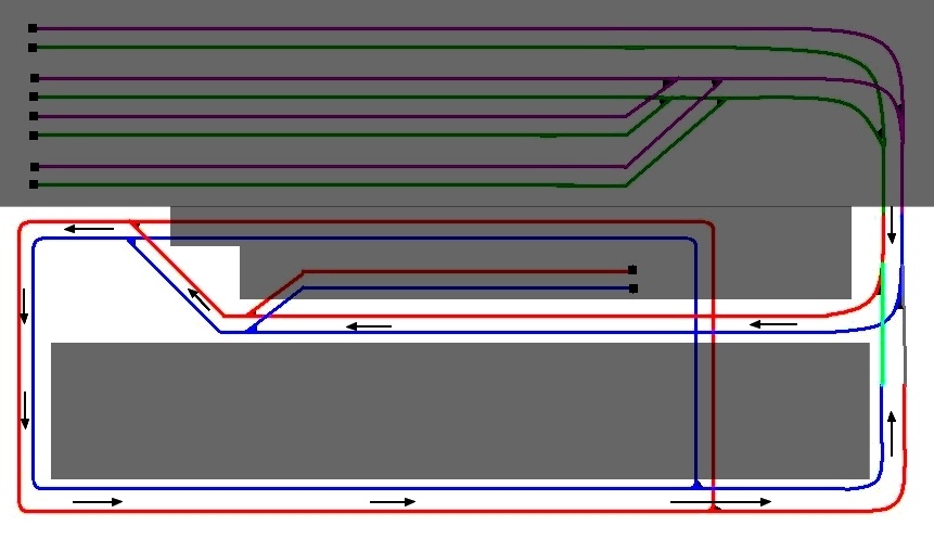

(#3631) Abs válasza Csukló hozzászólására (#3597)
Nov 25, 2010 |
Csukló koma!
"nem hurok, hanem ovál pálya"
Szerintem pedig hurok. Lásd kép:
Abs |

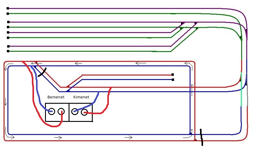

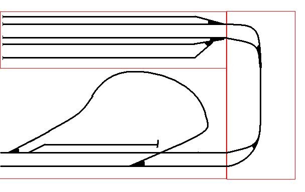

(#3633) Abs válasza Abs hozzászólására (#3631)
Nov 25, 2010 |
A 3534-ben feltett eredeti topológia pólusrajza:
Hurokzárlat csak a feketével jelölt résznél jön létre, máshol nem!
Abs |

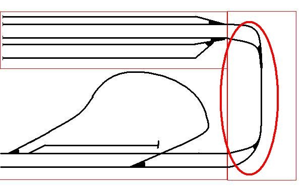

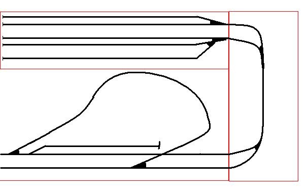

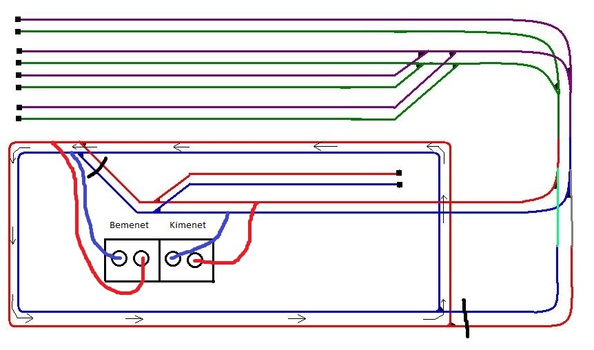

(#3634) Csukló válasza Abs hozzászólására (#3631)
Nov 25, 2010 |
Ez elvben így lenne de a "rendes forgalmi" kör az ez!
Jelenleg ez van meg amit te is használtál már!
A többi az épül |

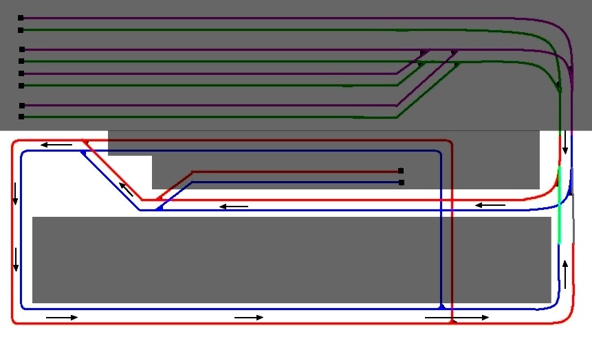

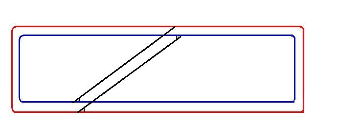

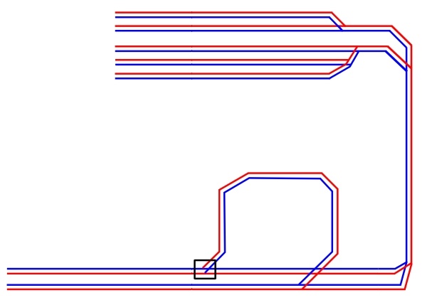

(#3741) cs.csaby válasza Csukló hozzászólására (#3634)
Nov 26, 2010 |

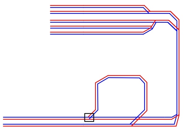

Akkor valahogy így nem?  |

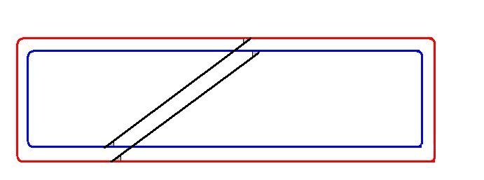

(#3800) tw6000 válasza Csukló hozzászólására (#3534)
Nov 27, 2010 |
egy kicsit érthetővé tettem a képet hogy miért oda kell rakni a modult. |
(#3802) tw6000 válasza tw6000 hozzászólására (#3800)
Nov 27, 2010 |
remélem most már kint lesz a kép is  |
(#3817) Frankye moderátori
válasza tw6000 hozzászólására (#3802)
Nov 27, 2010 |
Sajnos, most sincs itt a kép...
Vagy túl nagy, vagy meg nem engedett formátumú lehet, szerintem. (A bmp nem megengedett.) |

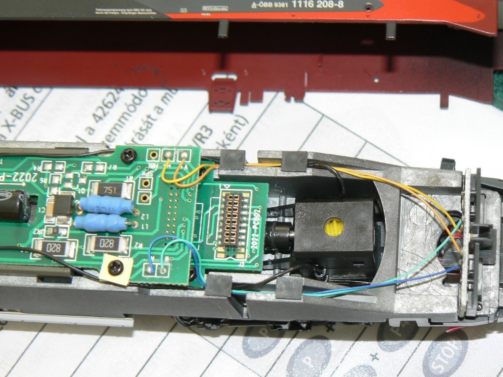

(#4605) csaba.szucs hozzászólása
Jan 9, 2011 |
Azt szeretném kérdezni, hogy egy nem DCC-digitális mozdony mikor tehető azzá?
Ha a terméklapján van egy 6-vagy 8-lábas csatlakozó piktogramm, az azt jelenti, hogy dcc digitalizálható? Vagyis belehelyezhető egy 6- vagy 8-lábas DCC-dekóder?
A digitálisan előkészített épp ezt jelenti, hogy van a mozdonyban lévő áramköri lapon egy csati?
Egy régebbi vagy újabb analóg mozdony is DCC-digitalizálható?
Egyébként a ma gyártott mozdonyok már mind DCC-digitalizálhatók?
Köszönöm a laikus kérdéseimre adott esetleges válaszokat előre is!
Üdvözlettel: Csaba |
(#4606) Abs válasza csaba.szucs hozzászólására (#4605)
Jan 9, 2011 |
Így igaz, az ilyen piktogram általában azt jelenti, hogy a modell hat- vagy nyolcpólusú dekóderfoglalattal rendelkezik, tehát digitálisan előkészített, már csak a dekódert kell beletenni, és mehet is!
A régebbi mozdonyok is digitalizálhatóak, egy ún. előkészítő panelt, és a dekódert kell belerakni. Ez kis szaktudással végezhető otthon is, de tudom ajánlani a digitalizálás nagymesterét, Csíkos mestert ( http://csikos-muhely.hu/), vagy akár magamat is, mint vasútmodell szervizt, ám én most egy ideig ismét nem leszek Budapesten.
A ma gyártott gépek túlnyomó része már digitálisan előkészített, és a gyártók kifejezetten a dekóder számára is szoktak helyet hagyni a géptérben.

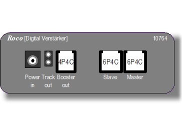

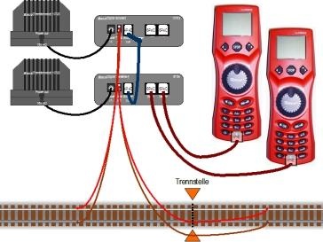

(#5100) Nospa hozzászólása
Feb 21, 2011 |
Segítséget szeretnék kérni.

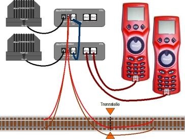

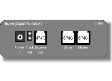

Az lenne a kérdésem, hogy van két startszetből 2 digitális erősítőm /roco 10761/. Szerintetek van valamilyen összekötési lehetőség egy adott pályán, mintha az egyik csak booster lenne ? |
(#5101) Csukló válasza Nospa hozzászólására (#5100)
Feb 21, 2011 |
Igen VAN!
Egy sima 4/4 es telefon csatival kel össze dugni a pályát meg el kel szakaszolni!
Mert a ROCO Central és Bouster belül ugyan az! |
(#5103) Nospa hozzászólása
Feb 21, 2011 |
Húúú... nagyon köszönöm... Spóroltál nekem... cirka170 €-t
Akkor feltételezem a két "booster out"-ot összekötöm és ennyi volt....?! Ez tök jó.
Húú... még 1 kérdés fogalmazódott meg:
a 4/4-es bekötésének a sorrendje azonos legyen, vagy fordított...? |
(#5104) Csukló válasza Nospa hozzászólására (#5103)
Feb 22, 2011 |
Sima boltban kapható telefon csati kel hozzá!

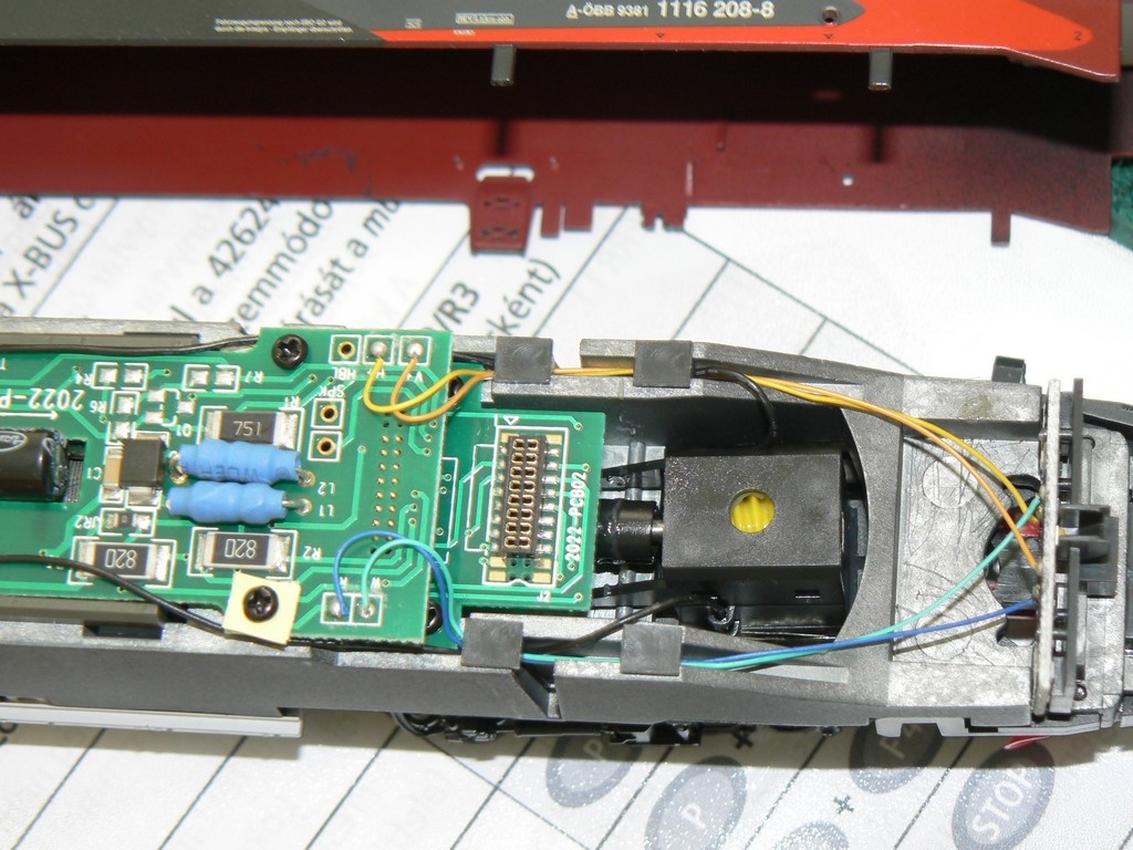

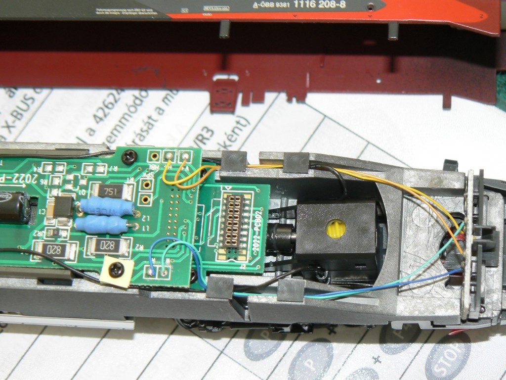

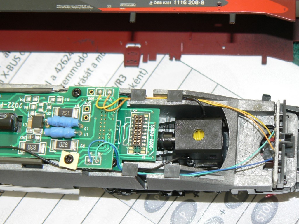

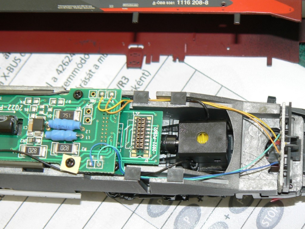

(#6182) Csukló hozzászólása
Máj 29, 2011 |
Szombaton EGY útitárs kolléga elhozta a Hatvani kiállításra a ROCO RJ mozdonyát és csak altunk és néztünk, mert ha jól láttuk 16 tűs dekóder kell bele de én még ilyenről nem hallatom!
Tud valaki valami okosat?
(#6185) SzerNoh válasza Csukló hozzászólására (#6182)
Máj 29, 2011 |
Nem a zárfény világítás miatt ? |
