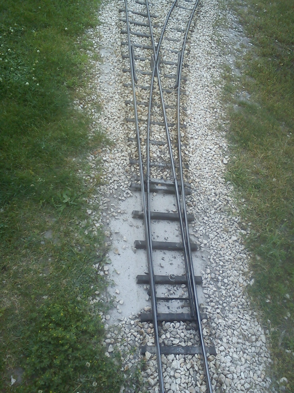

(#18849) FriTTz hozzászólása
Júl 5, 2013 |
Találós kérdés!
Hol készült a fotó? |
(#18853) HOTotya válasza FriTTz hozzászólására (#18849)
Júl 5, 2013 |
Váltógyártó terepasztalán amit eddig eltitkolt ...  |
(#18859) Csukló válasza HOTotya hozzászólására (#18853)
Júl 6, 2013 |
Lehet, bár ez vagy KEMV vagy Szob lehet...
(#18867) Fordítókorongos válasza FriTTz hozzászólására (#18849)
Júl 6, 2013 |
Szerintem a Vasúttörténeti parkban is lehet,mert az is valami hasonló!
A kisvasutak ettől azért szélesebbek szoktak lenni! |
(#18923) Csukló válasza Fordítókorongos hozzászólására (#18867)
Júl 7, 2013 |
Van benne némi igazság!
(#18962) FriTTz válasza Fordítókorongos hozzászólására (#18867)
Júl 7, 2013 |
Tisztelt nagyérdemű, megszületett a helyes megfejtés!  |
