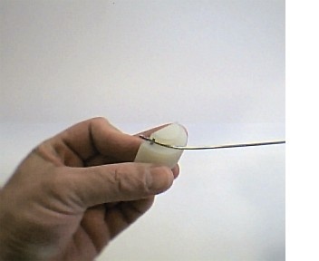

Sőt! Most, hogy agyaltam eszembe jutott a fényszál. Vastagabb tűbe be is tudod fűzni, ha a végét megolvasztod gömb alakúra, akkor talán elég nagy szögben sugározza szét a fényt. Így használhatsz sima nagy fényerejű ledeket is, amiket az asztal alatt helyezel el, ezek fényét viszi fel a búrába a szál. Ezzel a megoldással, akár 3-4 leddel megoldhatod egy egész állomás világítását  csak arra ügyelj, hogy a sarkoknál is ívesen vezesd, ne törd meg, mert akkor onnan nem vezeti tovább a fényt!
Üdv.: Csaba |

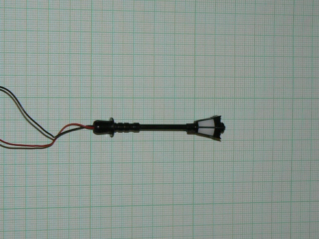

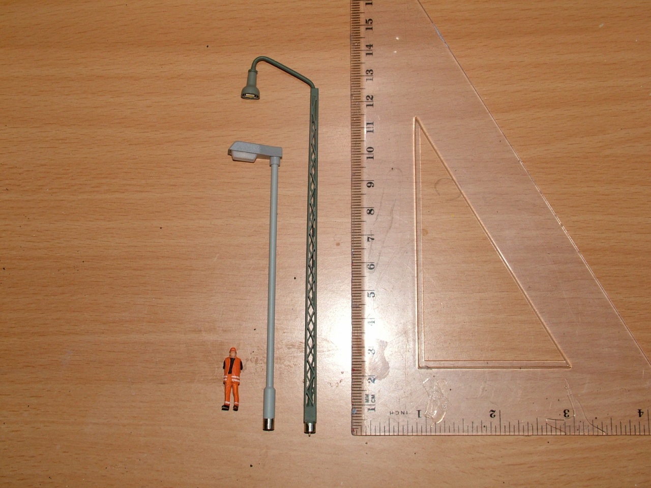

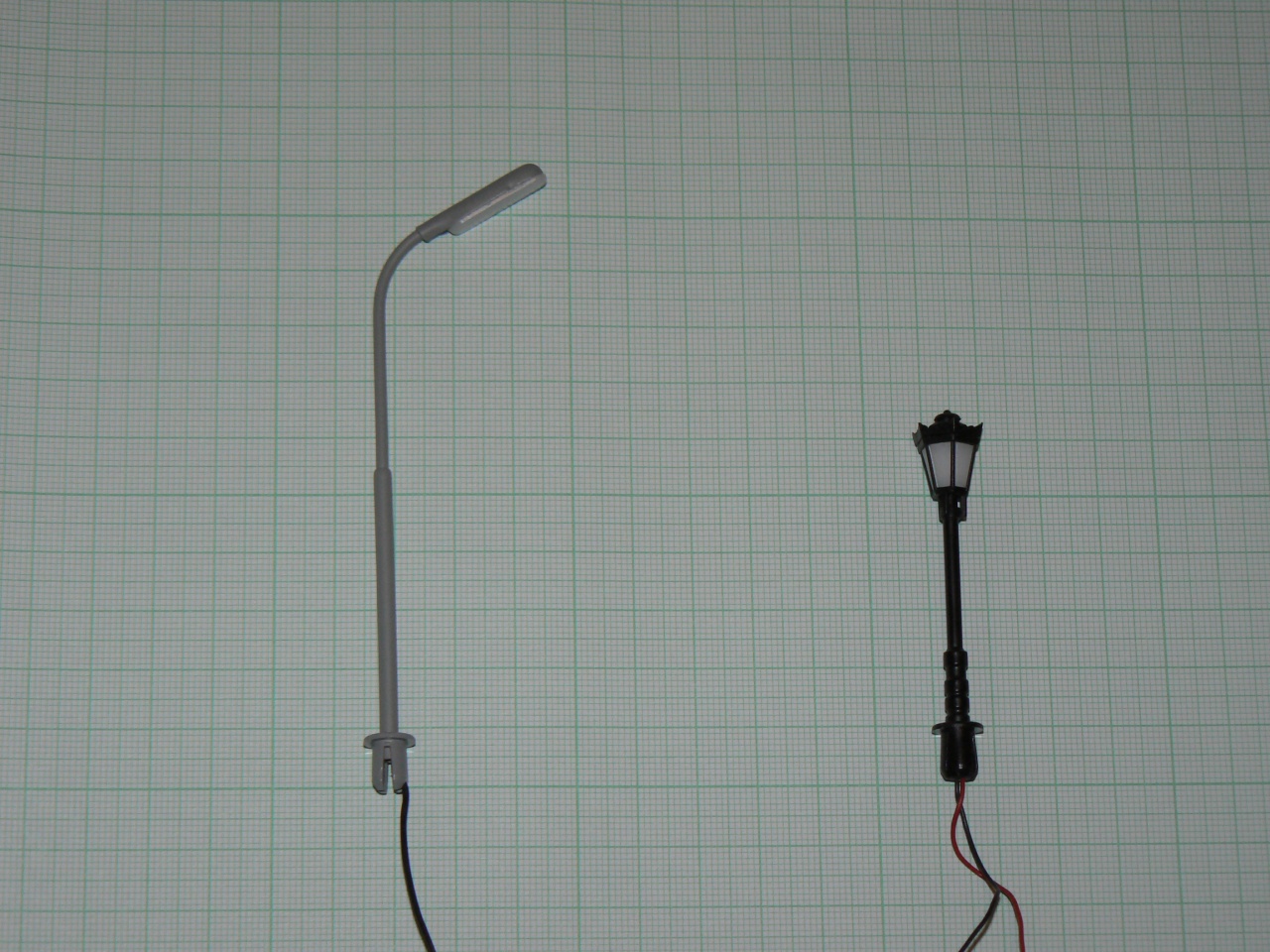

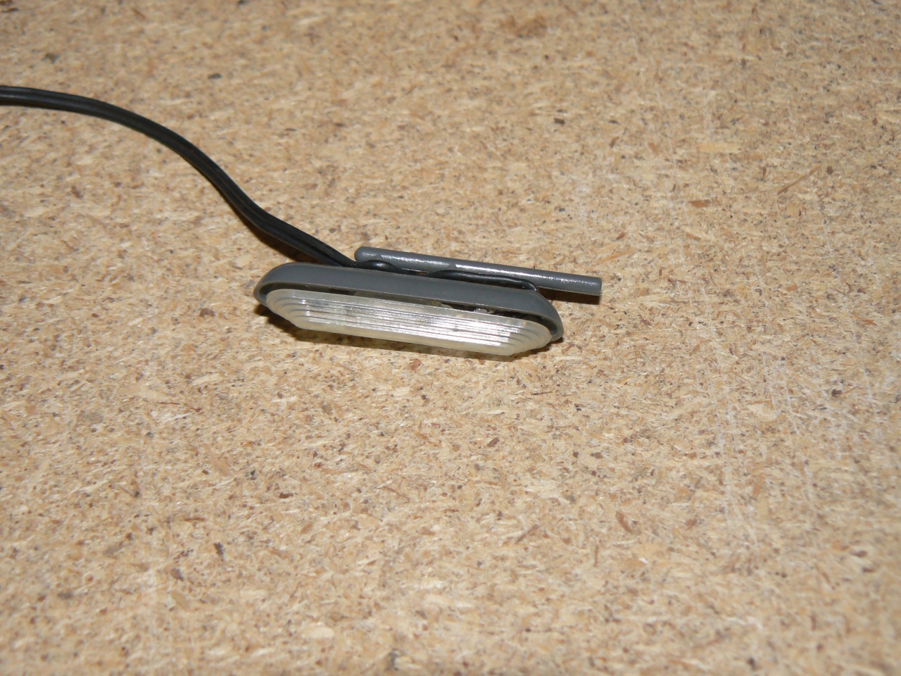

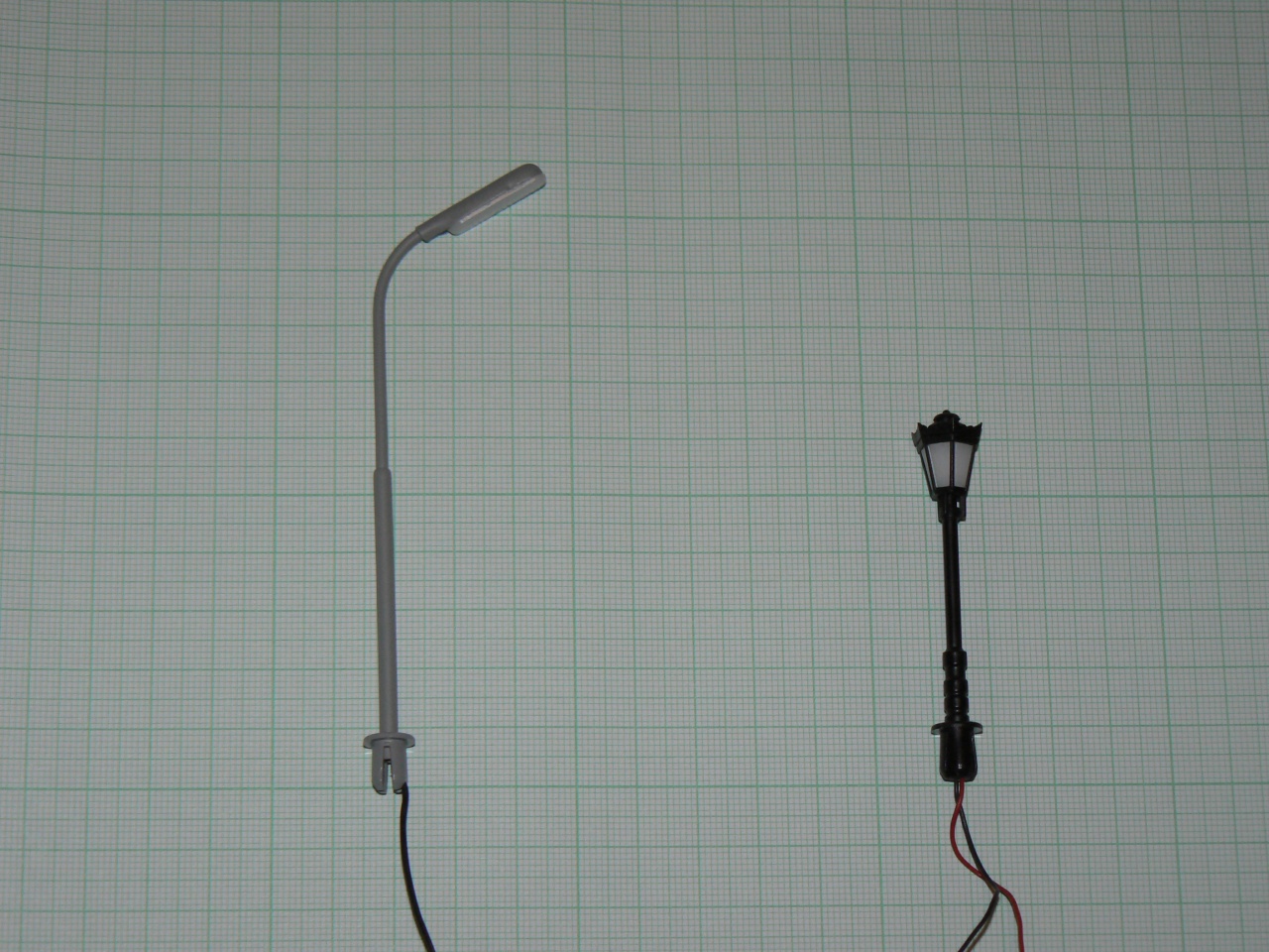

(#4870) SzerNoh válasza kzolt hozzászólására (#4849)
Jan 26, 2011 |
Szia kzolt!
Íme a lámpás képek... |

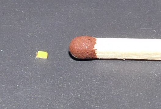

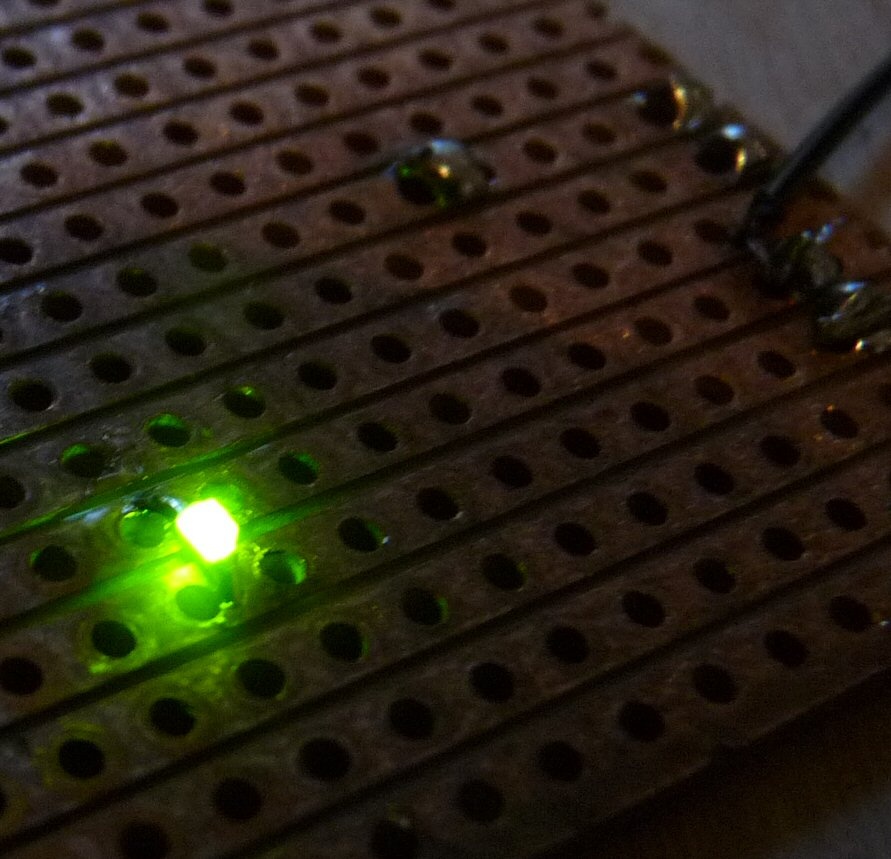

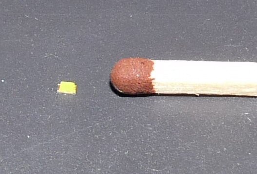

(#4892) kzolt válasza Csukló hozzászólására (#4872)
Jan 27, 2011 |
Köszi mindenkinek az eddigi képeket, hozzászólásokat.
Tegnap nézelődtem a Lomex honlapján, találtam egész kisméretű smd ledeket. 1,6*0,8 és 2*1,2 mm-esek is vannak. Azt hiszem, megpróbálkozok ilyen kis ledekből építkezni, bár már előre félek a forrasztásuktól. Jó kis lámpás képeket küldtetek, bár a 14cm azért kicsit nagynak tűnik, viszont jó a formája. Így egymagában még elmegy, de emberkéhez, vagy mozdonyhoz viszonyítva túl magas. Tényleg nem egyszerű 1:160-ban építkezni. |

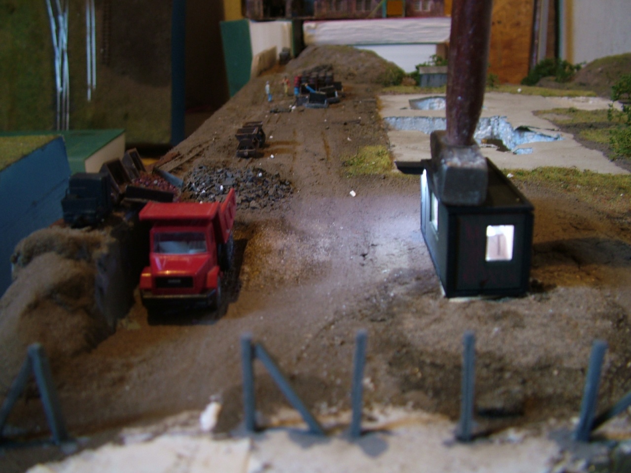

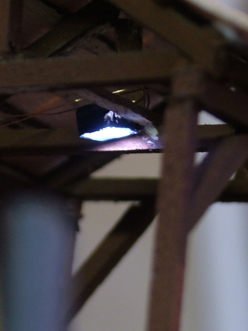

(#4912) SzerNoh hozzászólása
Jan 28, 2011 |

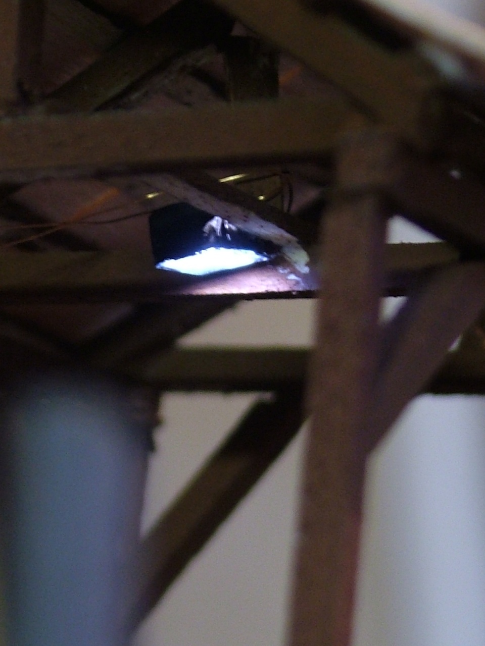

egyénileg beépített ledes világítások : |
(#4913) Abs válasza SzerNoh hozzászólására (#4912)
Jan 28, 2011 |
Az a reflektor nagyon komoly!
Abs |
(#4914) kisKirály válasza SzerNoh hozzászólására (#4912)
Jan 28, 2011 |
Jó a kalapács a konténer tetején  |

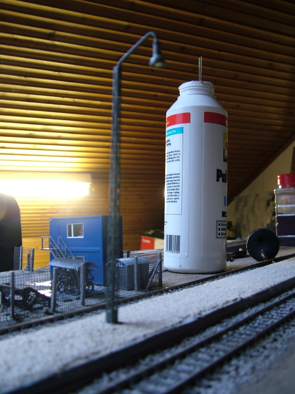

(#4985) Tapti hozzászólása
Feb 5, 2011 |
Hi!

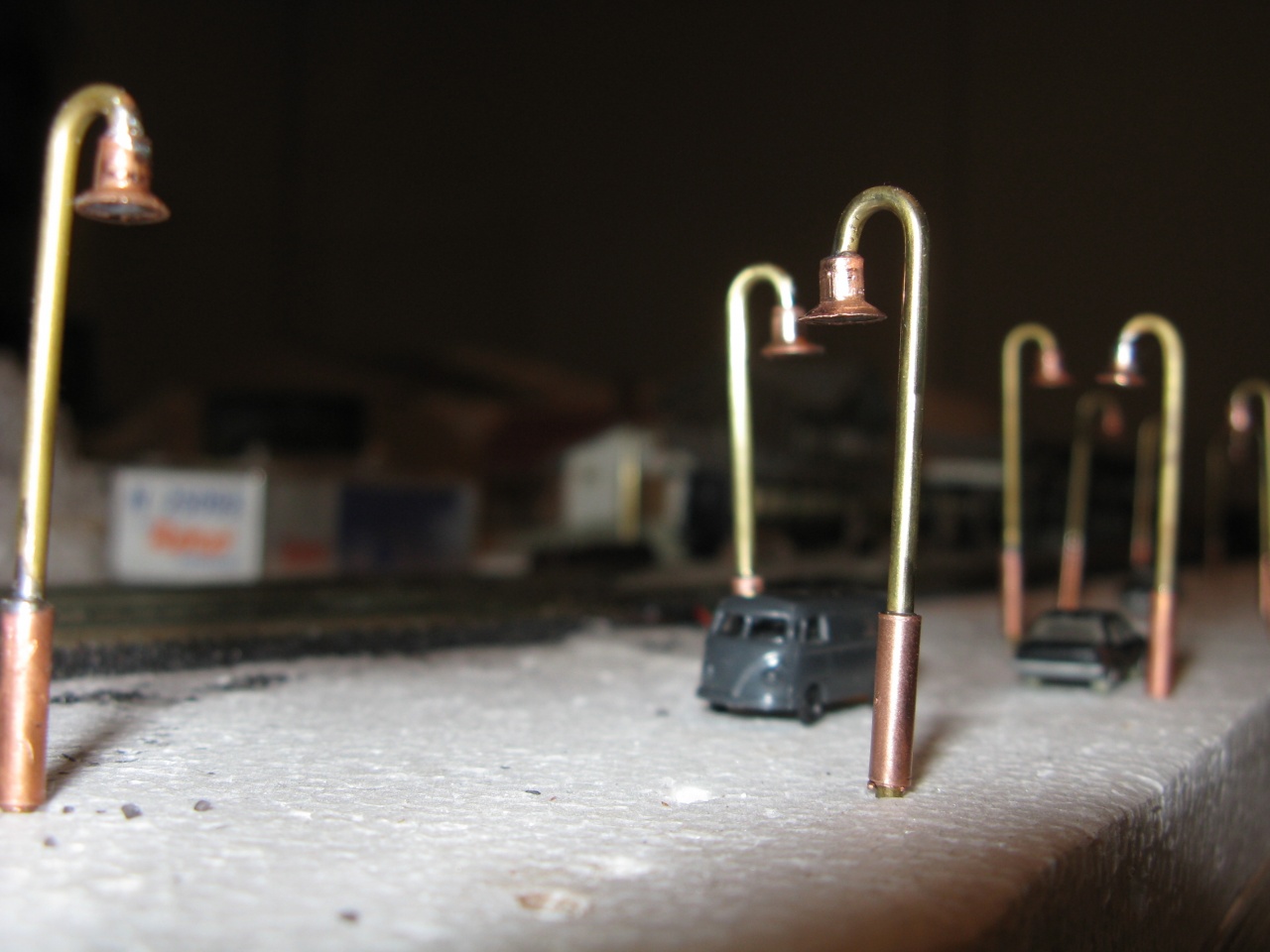

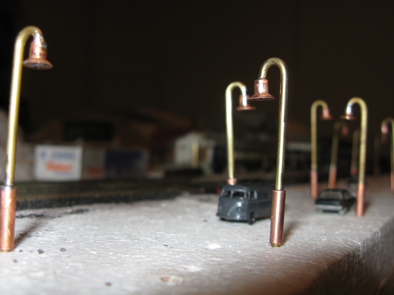

Unatkoztam és alkottam egy kicsit. Még nincs kész, festés és a LED-k még hátra vannak. Alapanyag: 2mm-s rézcső, 3mm-s v.rézcső, (beszerezhető pár száz Ft.-ért - bronzker.hu - ) LED majd innen : Bővebben: Link
Lehet nem profi munka de első próbálkozásra talán nem rossz? Mindez N-s asztalhoz.

Egy kis tanács. Ne e-bayről rendelj LED-et. Bármelyik magyar alkatrészáruházba bemész, olcsóbban jössz ki.
Te most 10db fehér LED-et vettél ~10,5 Euróért (2800 Ft), de ezért mondjuk itt 40 db-ot kaptál volna. |

Hogy tudtad a csöveket behorpadás nélkül meghajlítani? |

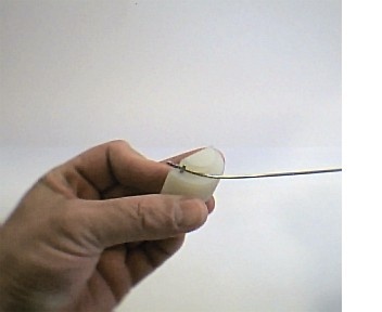

Első nekifutásra kilágyítottam a csövet gázláng felett! Mivel ilyen kisméretű görgős csőmetsző nincs egy sniccerrel vágtam el a csövet úgy hogy egy fa lapra helyeztem a csövet és a pengével enyhén nyomva görgettem oda-vissza. Tökéletes vágásfelület! A vágás utáni sorját kipucoltam amíg egyenes volt. . Egy 2cm-s kazánlemezbe fúrtam egy merőleges lyukat pl.:3.5mm, majd az anyagvastagság + egy pici (0,5-1mm) távolságra egy másikat és mindkét lyukba beütöttem egy-egy tengelydarabot (bármilyen fémpálca lehet) A két kilógó fém tengely közé raktam a csövet úgy hogy ne lógjon ki a vége a tengelyek közül de ha valamelyik irányba feszítem akkor mindkét tengelydarabon támaszkodjon. Ez után egyik irányba elkezdtem nyomni a cső végét úgy hogy rátekeredjen az egyik tengelyre, mindezt egy kis fadarab (fenyőléc) segítségével közvetlenül a hajtást kísérve.
Tul.kép egy közönséges csőhajlítógép csak minibe. Az átmérő másfélszeresénél kisebb ívet már csak töltve lehetne hajtani, de ki tölt meg egy 0,5mm-s belső átmérőjű csövet és mivel?

Szerintem nem rossz, az alsó vastagabb rész a lámpákon 3mm-s. Ennél vékonyabbat nem találtam és még kábelt is kell bele vezetni! Kompromisszum! |

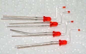

Szerintem az injekciós tű anyagát ha kilágyitod akkor egész jól ráhajlithatod. Izzó pirosig melegitsd, és lassan hagyd kihülni, utána polir papirral felfényezzni, majd következhet a hajlitás.
A hajlítási segédeszköznek én egy teflondarabot használtam, melybe egy körkéssel egy 2mm átméröjű hornyot 1 mm mély esztergáltam. A határolónak egy stiftet tettem bele, és a képen látható módon hajlitom meg az 1,8mm átméröjü rozsdamentes csövet.
A cső igy megtartja a kör keresztmetszetét, de nem hiszem, hogy a hajlitási ivsugarat le tudod vinni 4-5mm alá.
De a terepasztalra ostornyeles közvilágitás is kell.
(az ábrán látható eszköz egy laser sebészeti kézidarab, a belsejében egy 0,6mm optikai szál van.)
Ha 2 db LEDet (fehéret) szerelünk rá akkor hasonlít a szine a régi neonfényes ostornyeles lámpákra. |

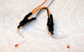

Már tul.kép adott rá választ Antal Miklós az előbbi hozzászólásában. Ha a kilágyított tűbe optikai szálat raksz majd azzal hajtod meg akkor az előzőekben leírtak szerint az optikai szál egyik végét egy LEDhez illeszted akkor lámpától független fényforrással is lehet építeni és egy LEDdel akár több lámpa is működhet.
Ötlet:
Én pl. az épület falán lévő lámpát fogom úgy megcsinálni majd hogy a LEDhez illesztett optikai szál lesz maga a lámpavas is. Mivel egészen rövid darab kell a falon kívüli szakaszra megtartja magát és zsugorcsövet húzok rá vagy festem, a végét öngyújtóval megmelegítem óvatosan, így gömbölyű lesz amolyan kerek lámpabura, vagy izzó forma. Ezt a kis golyószerű képződményt óvatosan polírpapírral megcsiszolom, ettől a fény megakad a teljes felületén és gömbszerűen fog világítani.
N-s vagy Z-s mérethez. |
(#5024) Antal Miklós válasza Tapti hozzászólására (#5022)
Feb 9, 2011 |
A pontosítás végett: először lágyitsd ki, -
a tübe tegyél egy vezetőhuzalt, ez legyen vastagabb mint az optikai szál, majd huzal ki optikai szál vissza.
Ha müanyag alapú optikai szálat tudsz szerezzni,akkor a hajlitási ivsugár mindegy, ha üveg alapú, az nem birja a 2cm belüli meghajlitást, ha 200um-s (0,2mm) szálad van az az 1 cm-t kibirja. A végét ha müanyag meg lehet hővel lágyitani és gömb formára formálni, de ha üveg akkor valamilyen müanyag gömböt kell hozzáragasztani.
HO méretben inkább a LED-et tenném ki a lámpaernyő alá. 2-5mA böven elég. ha igazán apró fényforrást akarsz, egy rossz mobiltel-böl a billentyüzet megvilágitó LED szuper, csak nagyitó alatt kell forrasztani. Én most ilyenből a BR56 rudazatmegvilágitást készitek, ehhez SMD alkatrészekből áramgenerátor-t, hogy a fényerő ne változzon a vontatási fesz függvényében.
