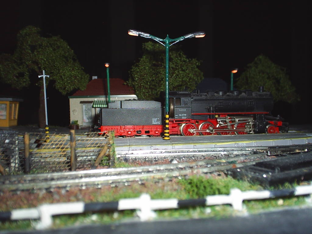

(#12874) etwg válasza BR01TT hozzászólására (#12872) Válasz • Jan 20, 2013
A fütöházak többségében nem igen volt neocsöves világitás - csak az utobbi évtizedekben kerültek oda ilyen modernebb égötestek.
A régiekben sima 250-500W-s villanykörte lógott rendszerint egy üvegburával védve, ami viszont meglehetösen koszos - füstös volt.
Az olajfüst meg nagyon nehezen tisztitható és vékony barnás réteget alkot, amitöl a fény is ilyenné válik. Probált befesteni a ledeket barna filctollal (permanent) vagy a már emlitett üvegfestékkel. Esetleg duplázd meg az ellenállást, hogy kevesebb legyen a fény.

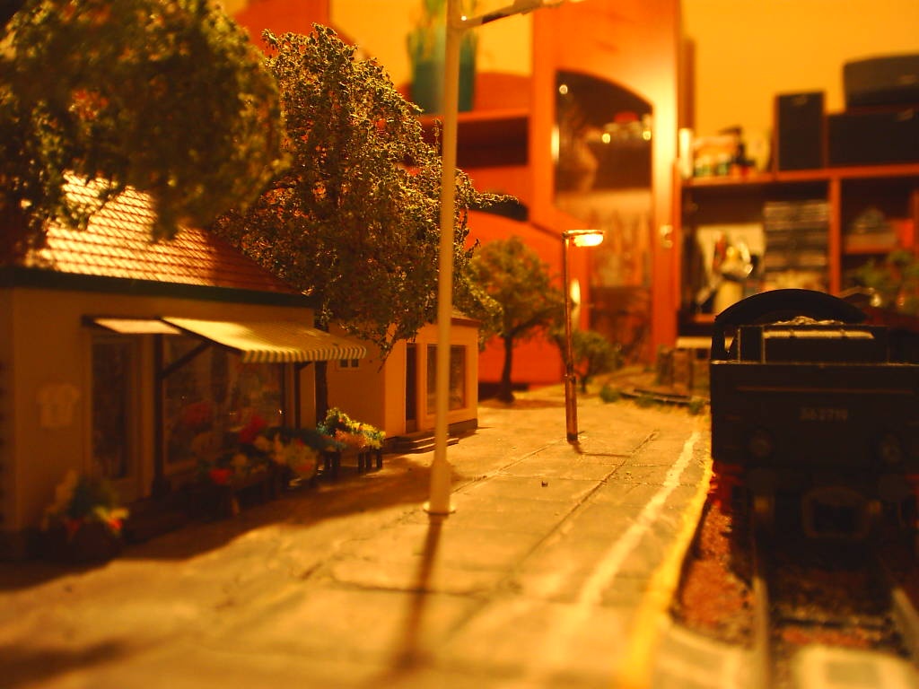

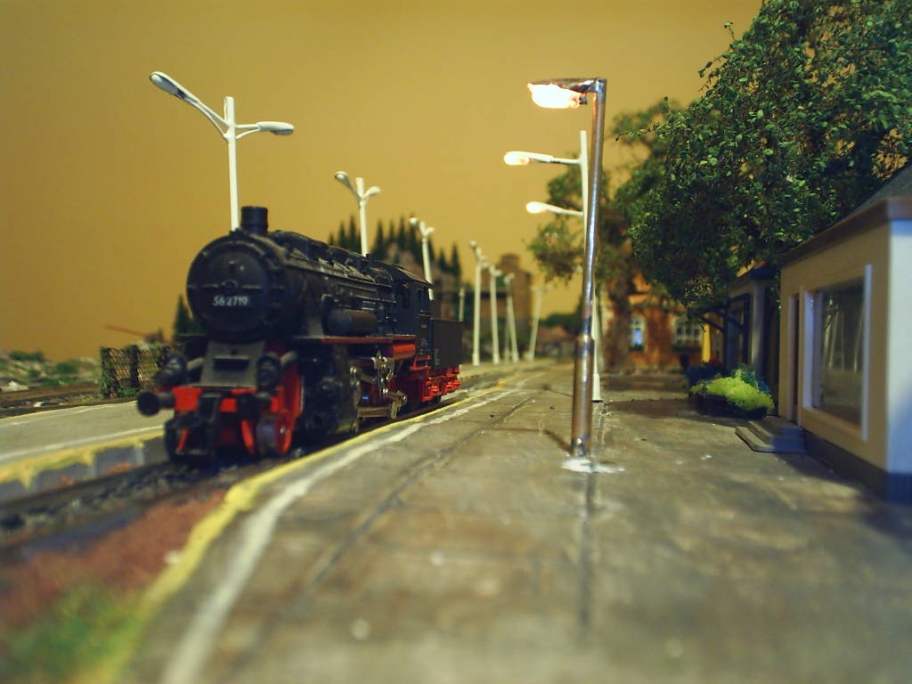

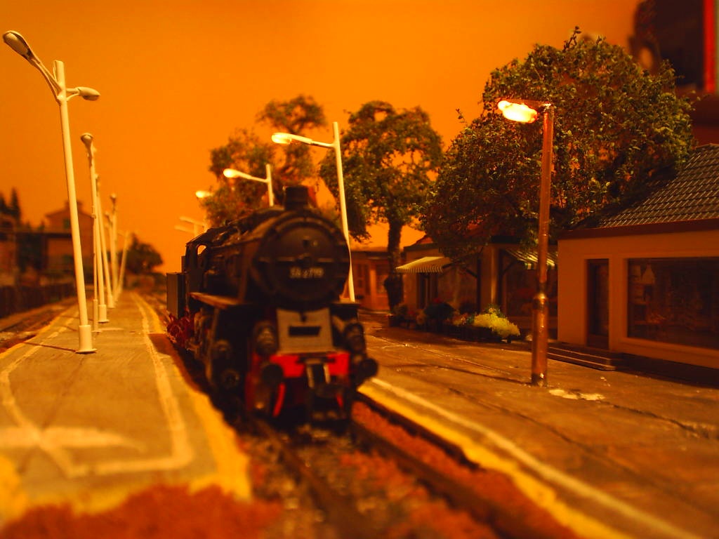

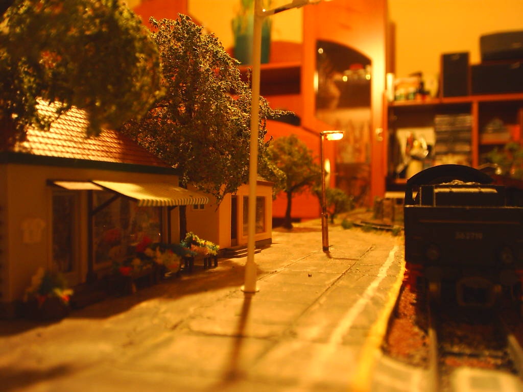

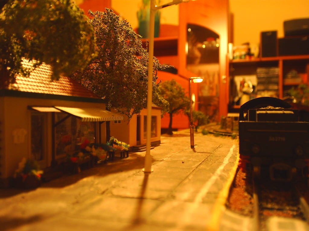

(#12882) BR01TT válasza etwg hozzászólására (#12874) Válasz • Jan 20, 2013
Mondjuk rá fogjuk, hogy modernebb környezet.
megoldottam a kérdést , egy pauszpapír csíkkal. De még a csíkot is lehet szinezni.
És ha még tompább fényt akarok , kap még egy réteget.
De majd , mert mostantól meló.
Majd csinálok képet a változásról is. Hali!

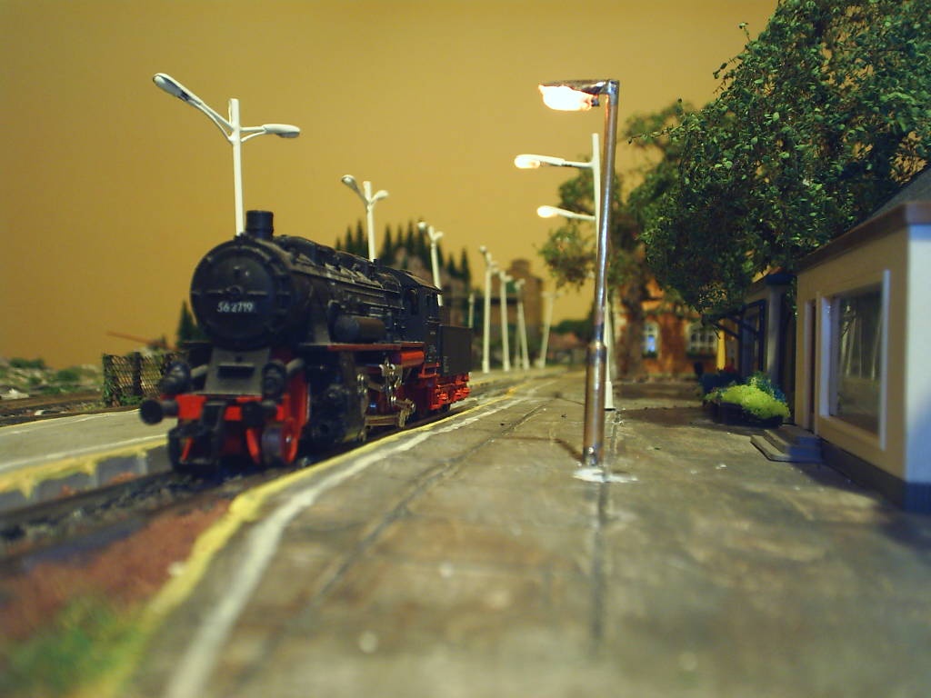

(#13186) TTomi hozzászólása Válasz • Jan 26, 2013
A neten találtam H0-TT méretű utcai lámpákat. Én TT mérethez szeretném felhasználni, de túl nagynak találom.
A magassága - 8 cm, a lámpakar hossza pedig 2,5 cm. Ha valaki jártas az utcai lámpa méretekben, ossza meg velem.
(#13187) etwg válasza TTomi hozzászólására (#13186) Válasz • Jan 26, 2013
A 8 -9 m még elmegy, de a 2,5 cm (3,5m)- es kar szerintem már tul sok.
(#13195) TTomi válasza etwg hozzászólására (#13187) Válasz • Jan 26, 2013
Igen, nekem is ez bántja a szememet a legjobban.Ránézésre az eredeti lámpára maximum 1,5m lehet és vannak rövidebbek is.
(#13204) etwg válasza TTomi hozzászólására (#13195) Válasz • Jan 27, 2013
Az lehet akár 2 m is, csaloka mert mindig messzröl látod... A csö szokott 120 cm-es lenni, ehhez jönnek a tartozékok meg az iv.
(#13210) TTomi válasza etwg hozzászólására (#13204) Válasz • Jan 27, 2013
Ok. Köszi a hozzászólást.

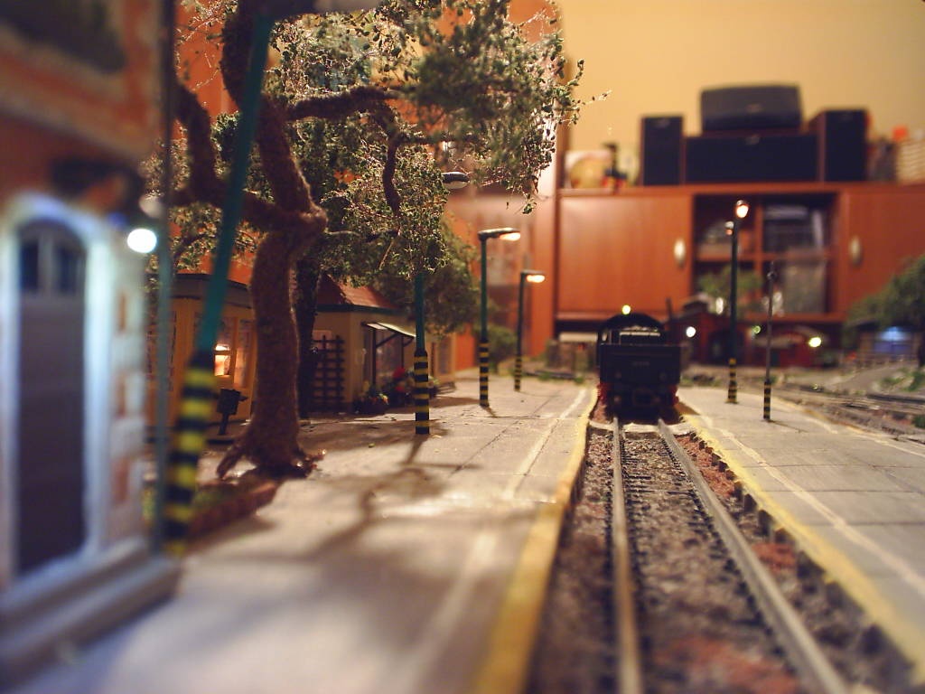

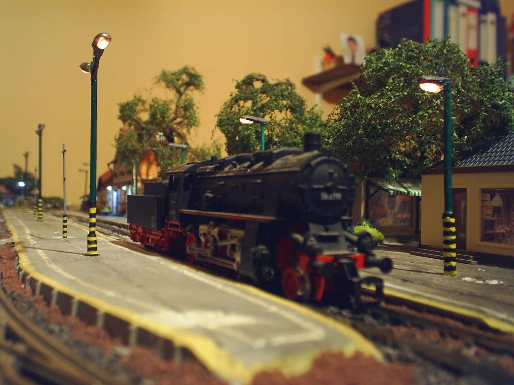

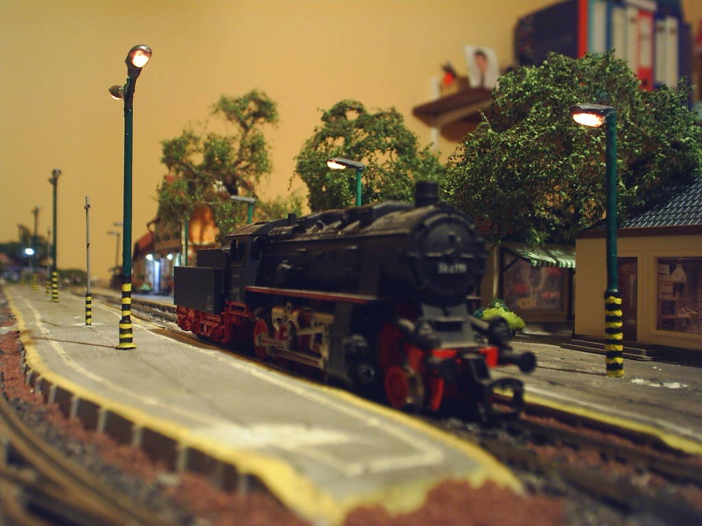

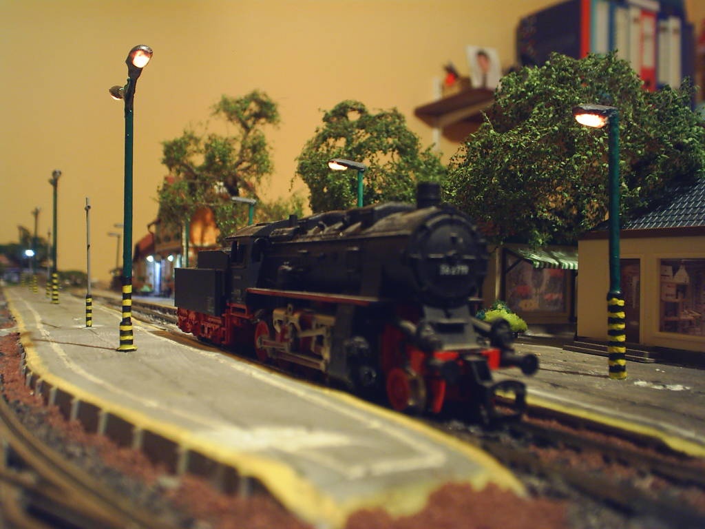

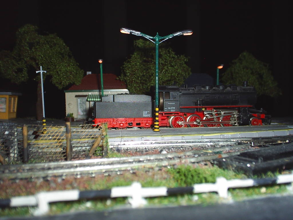

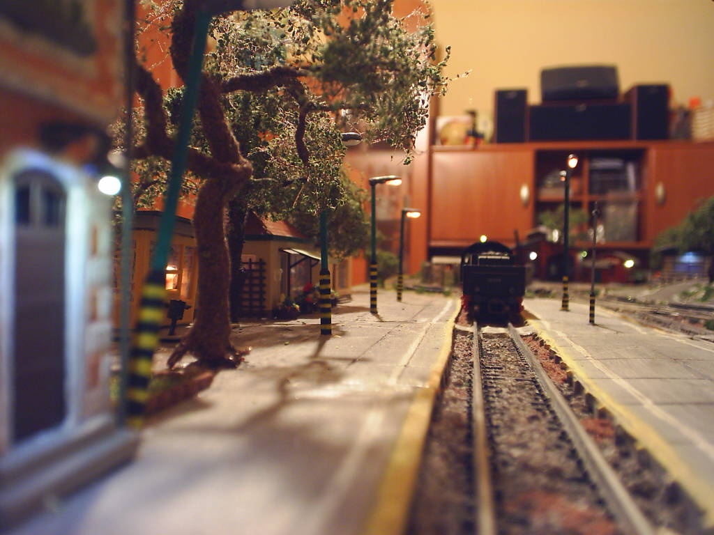

(#14325) TTomi hozzászólása Válasz • Feb 22, 2013
A múltkor beszéltünk a lámpákról. (13186-os hozzászólás)
Végül is vettem egy pár darabot és úgy döntöttem átalakítom őket. Itt a próba darab. A magassága 6,5 cm, a lámpafej 1 cm. A festését a vastagabb részen fekete-sárga, felette zöld színűre tervezem. Várom a véleményeteket róla. A kétágúakat is átdolgozom. Az eredeti, szerintem nagyon nem ide való.
(#14337) etwg válasza TTomi hozzászólására (#14325) Válasz • Feb 22, 2013
Ezek gyári lámpák?
(#14338) TTomi válasza etwg hozzászólására (#14337) Válasz • Feb 23, 2013
Nem gyári, a neten lehet vásárolni és kevesebb mint 200 ft! darabja.
(#14343) etwg válasza TTomi hozzászólására (#14338) Válasz • Feb 23, 2013
Egészen jok!
(#14356) csíkosháTTú válasza TTomi hozzászólására (#14325) Válasz • Feb 23, 2013
Jó, csak mintha az oszlopok állítását végző munkásoknál a maligán fok meghaladhatta az optimális értéket.
(#14361) TTomi válasza csíkosháTTú hozzászólására (#14356) Válasz • Feb 23, 2013
Még nincsenek lefogatva, csak az összkép kedvéért volt betéve.
(#14366) etwg válasza csíkosháTTú hozzászólására (#14356) Válasz • Feb 23, 2013
Na jo az ilyen aproságokat, egy hajdani munkaadómnál napokig kellett magyarázni - mármint, hogy miért kell a függölegesnek tervezett dolgokat valoban függölegesnek épiteni, s nem összevissza, ahogy az némi vodkafok után sikerül.....

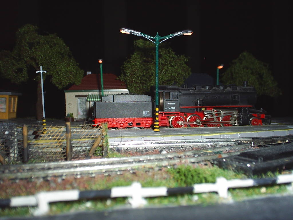

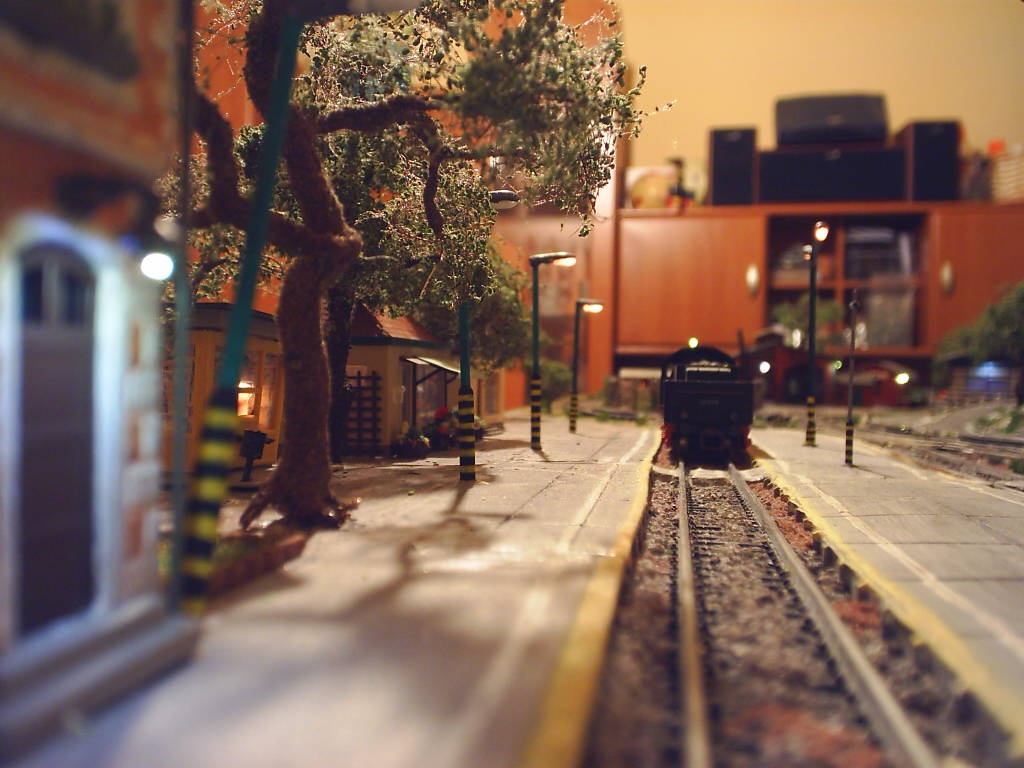

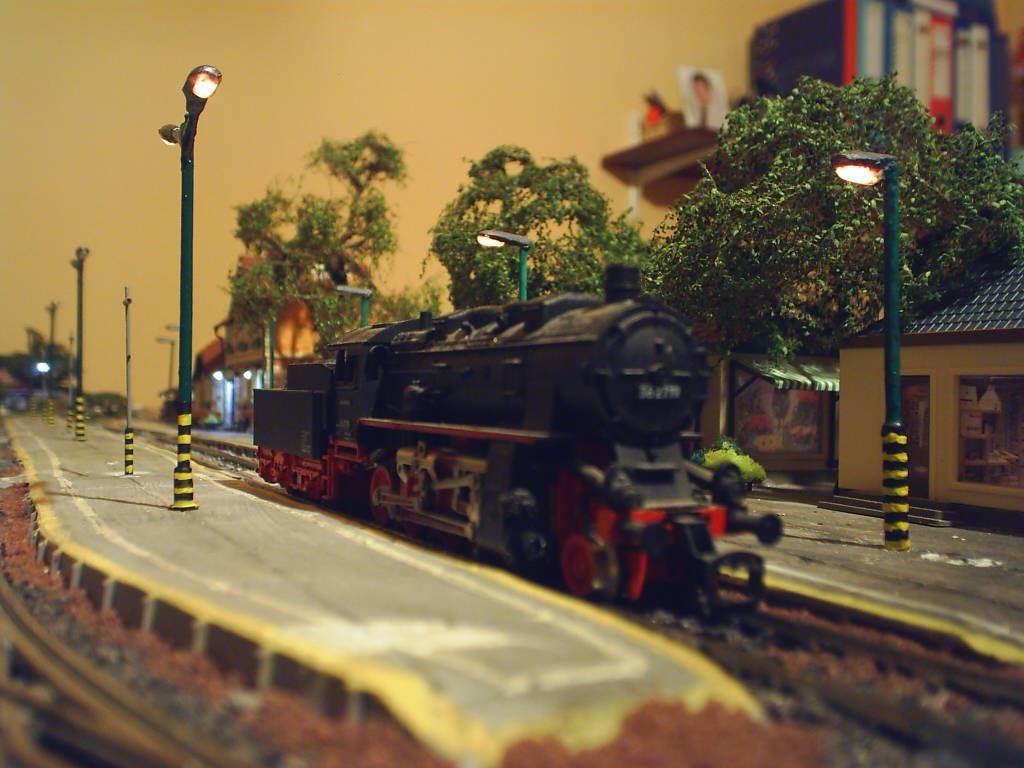

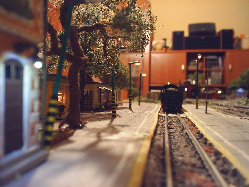

(#15068) TTomi hozzászólása Válasz • Márc 16, 2013
A fentebb mutatott lámpákat kicsit átdolgoztam és átfestettem. Hétfőn kell vennem zsugorcsövet és akkor véglegesen a helyükre kerülnek. Így fognak kinézni.
(#15072) sunocske válasza TTomi hozzászólására (#15068) Válasz • Márc 17, 2013
Tudom, hogy jókor szólok, de a sárga-fekete csíkozást 2 m magasságig kell alkalmazni (hogy a magas, de rossz látású embernek is szemmagasságban legyen). Bár ahogy nézegetem a képeket kb jónak tűnik
